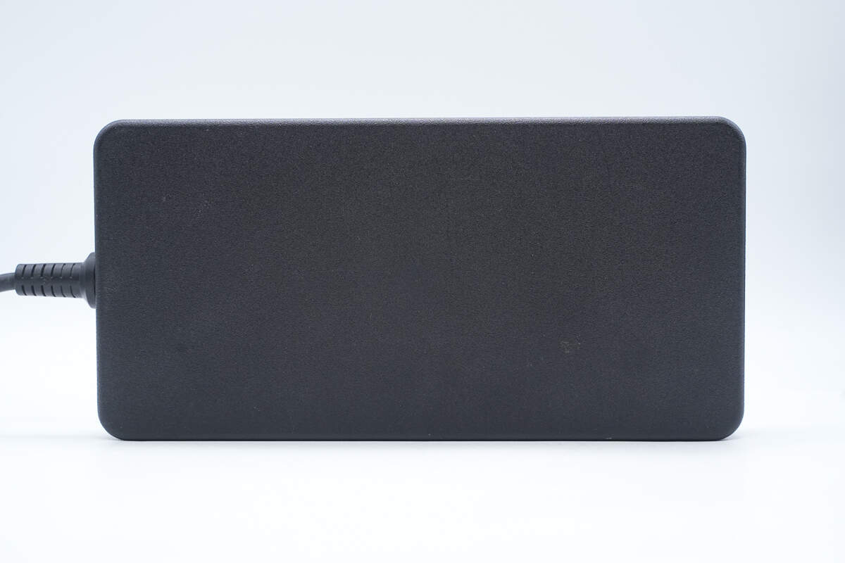

戴尔240W电源适配器外观

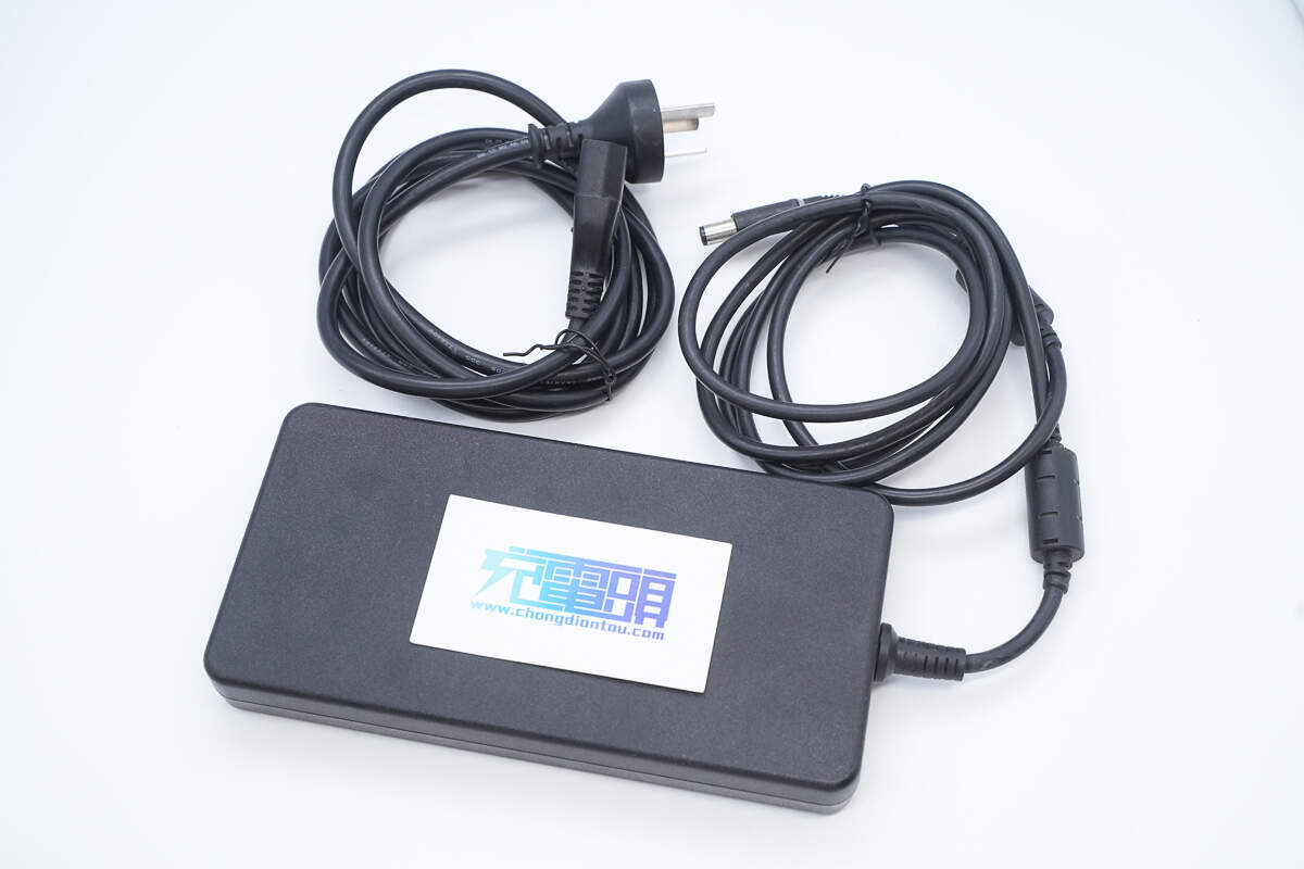

戴尔这款电源适配器为电源线分离设计,机身为平板造型,表面磨砂设计抗指纹。

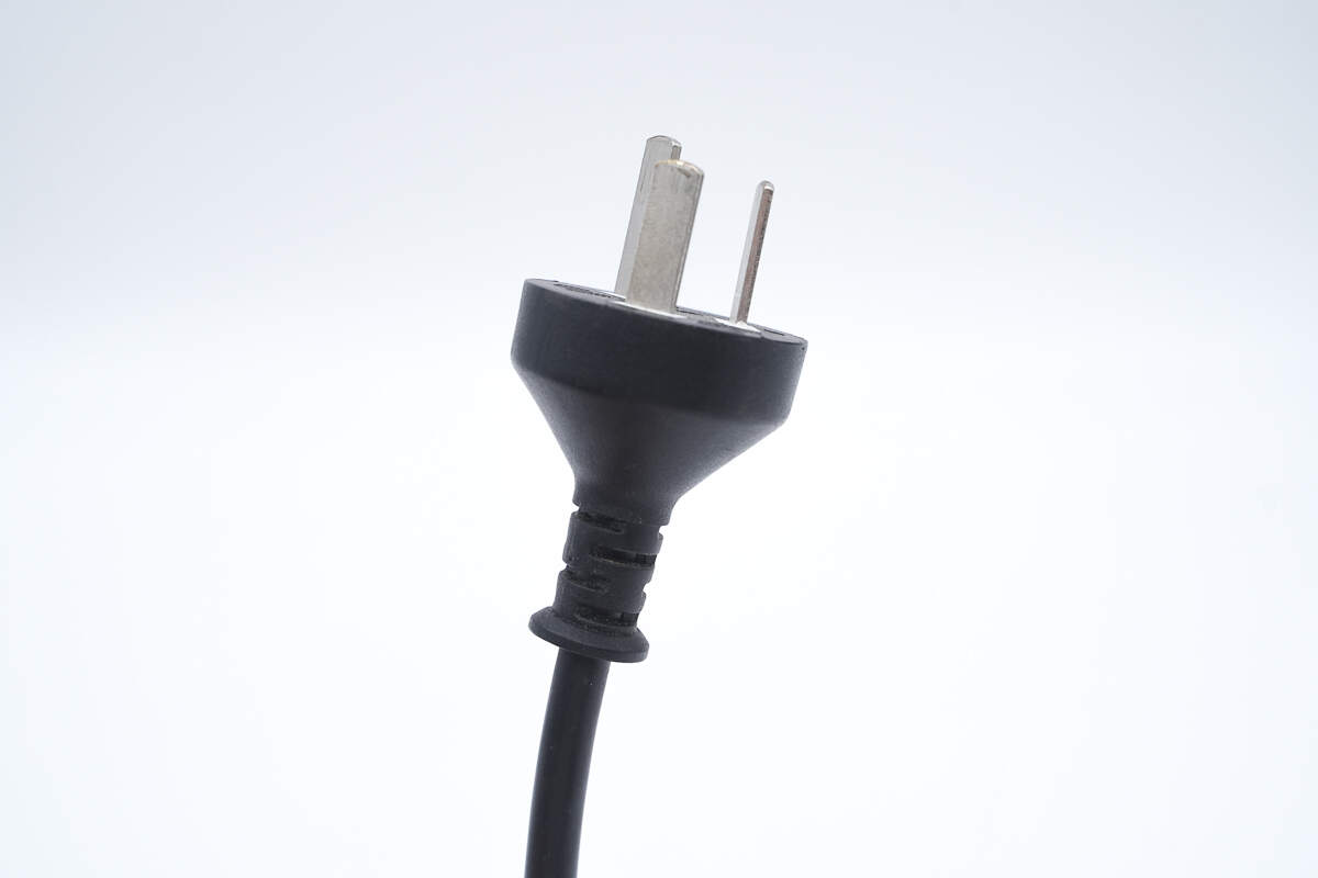

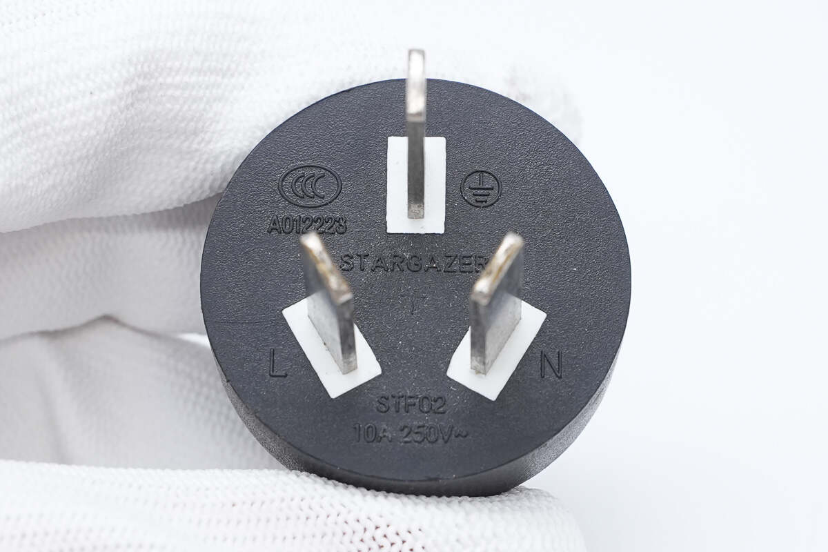

电源线采用三脚国标插头,可以接地有效防止产生触电感觉。
电源线为STARGAZER品牌,规格为10A 250V~。

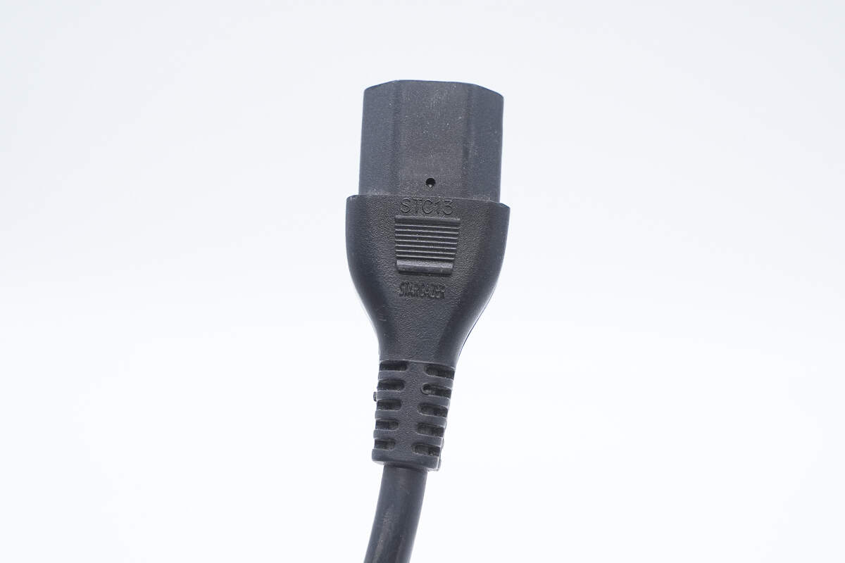

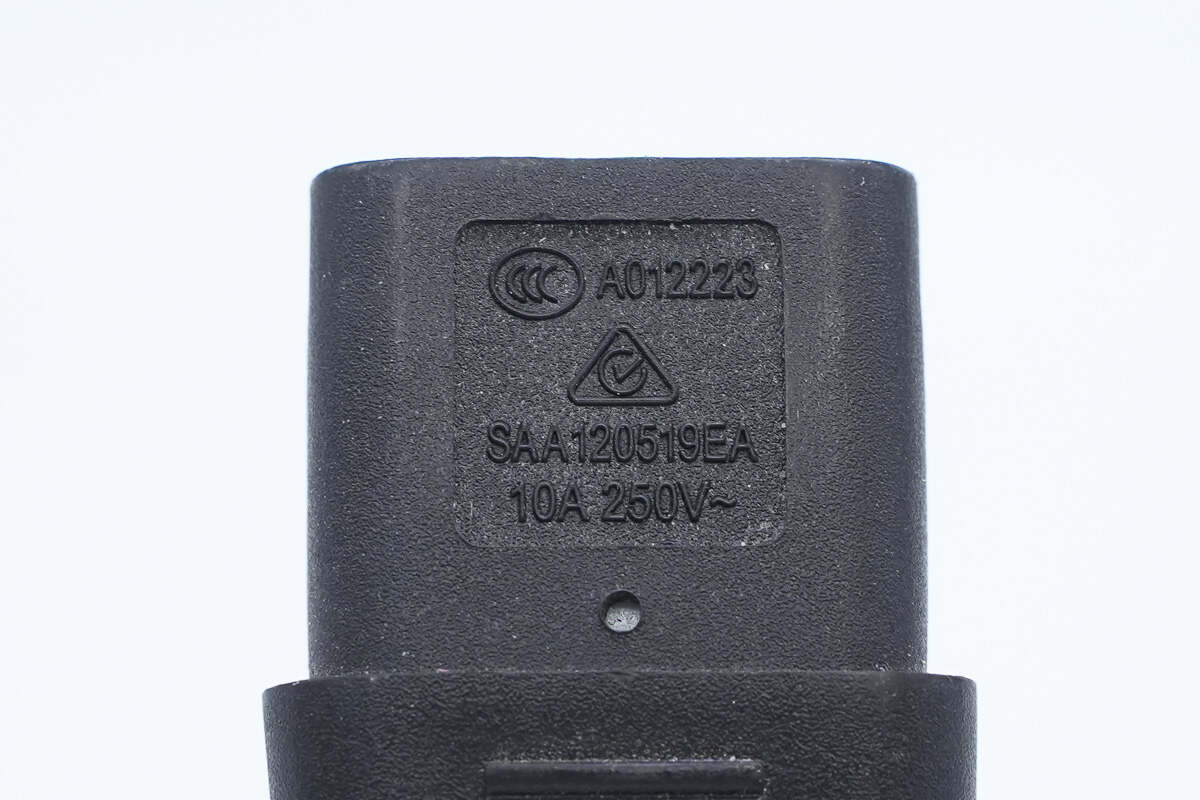

电源线另一端为品字插头。
规格为10A 250V~。

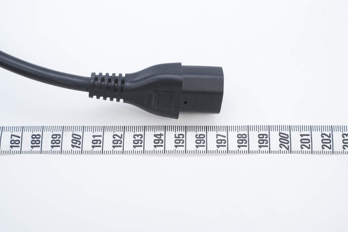

测得电源线长度约为197cm。

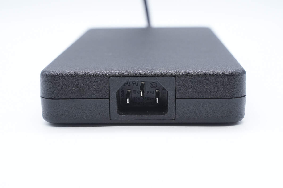

电源适配器为直板造型,一端设有品字插头,另一端设有输出线。

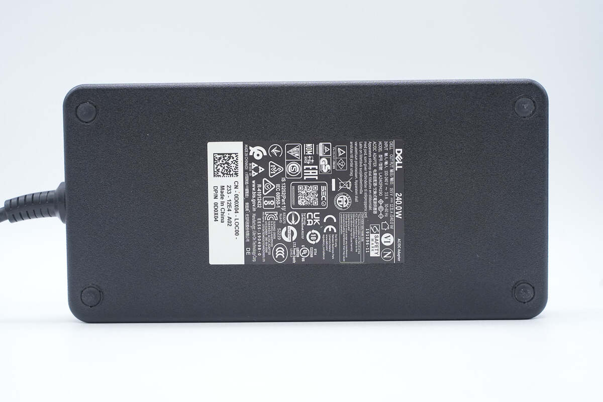

适配器背面四角设有脚垫,中间位置粘贴信息标签。

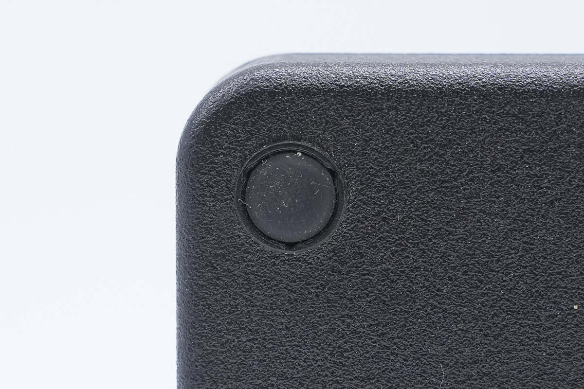

橡胶防滑脚垫特写。
产品参数特写
型号:LA240PM190
输入:100-240V ~ 3.5A 50/60Hz
输出:19.5V 12.31A 240W
制造商:光宝科技股份有限公司
适配器通过了CCC、CE、EAC、UL、UKCA、CP、GS、KC、PSE、NOM、NYCE等多项认证,加上线体分离设计可更换电源线,全球绝大多数国家和地区可以使用。

适配器输入端品字接口特写。

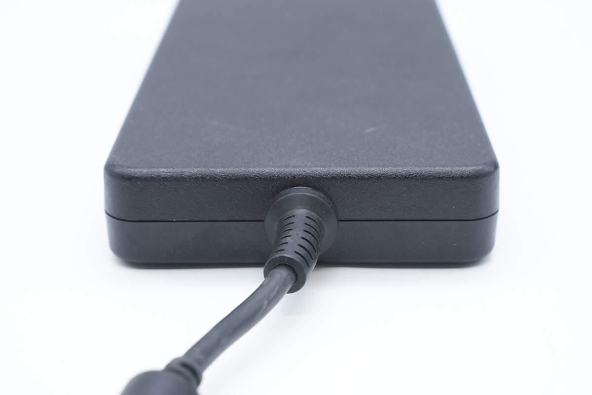

外壳与输出线连接处做了抗弯折保护设计。

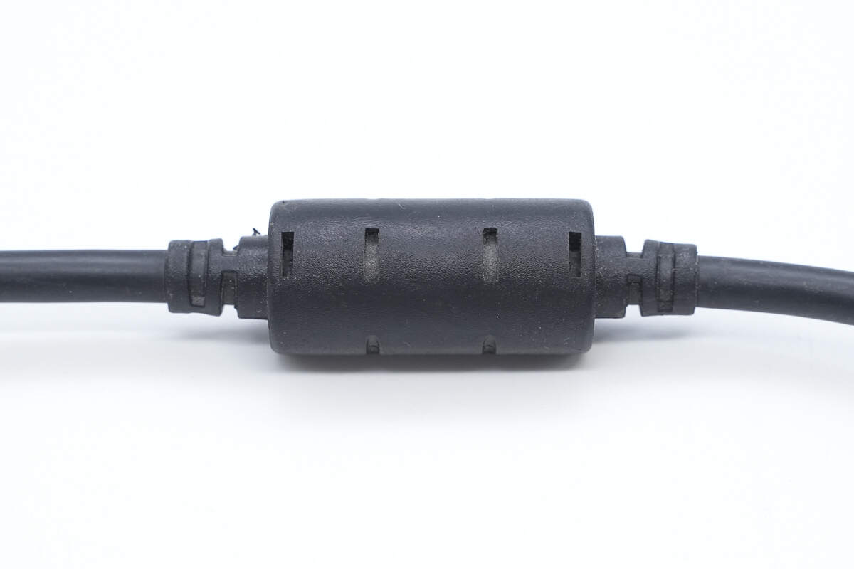

输出线设有磁环抑制高频干扰。

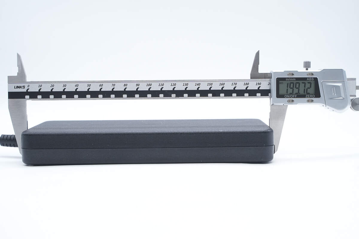

测得适配器机身长度约为200mm。

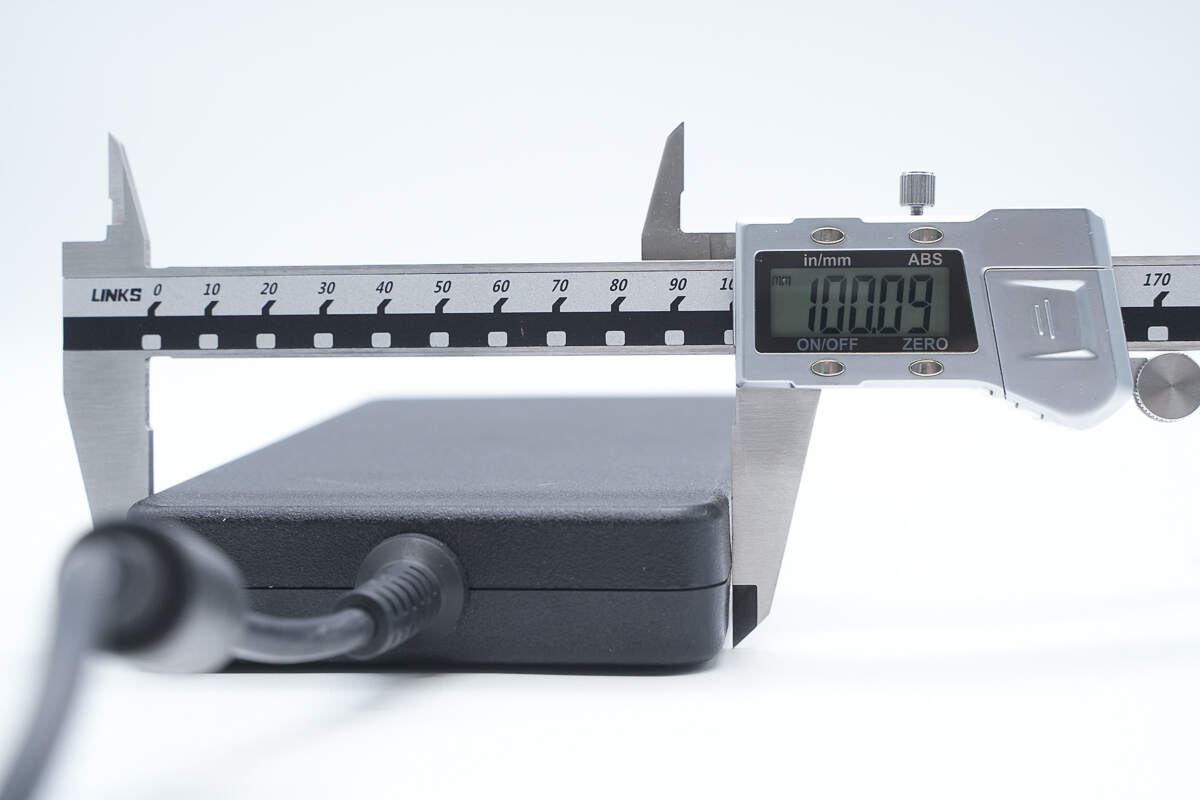

适配器机身宽度约为100mm。

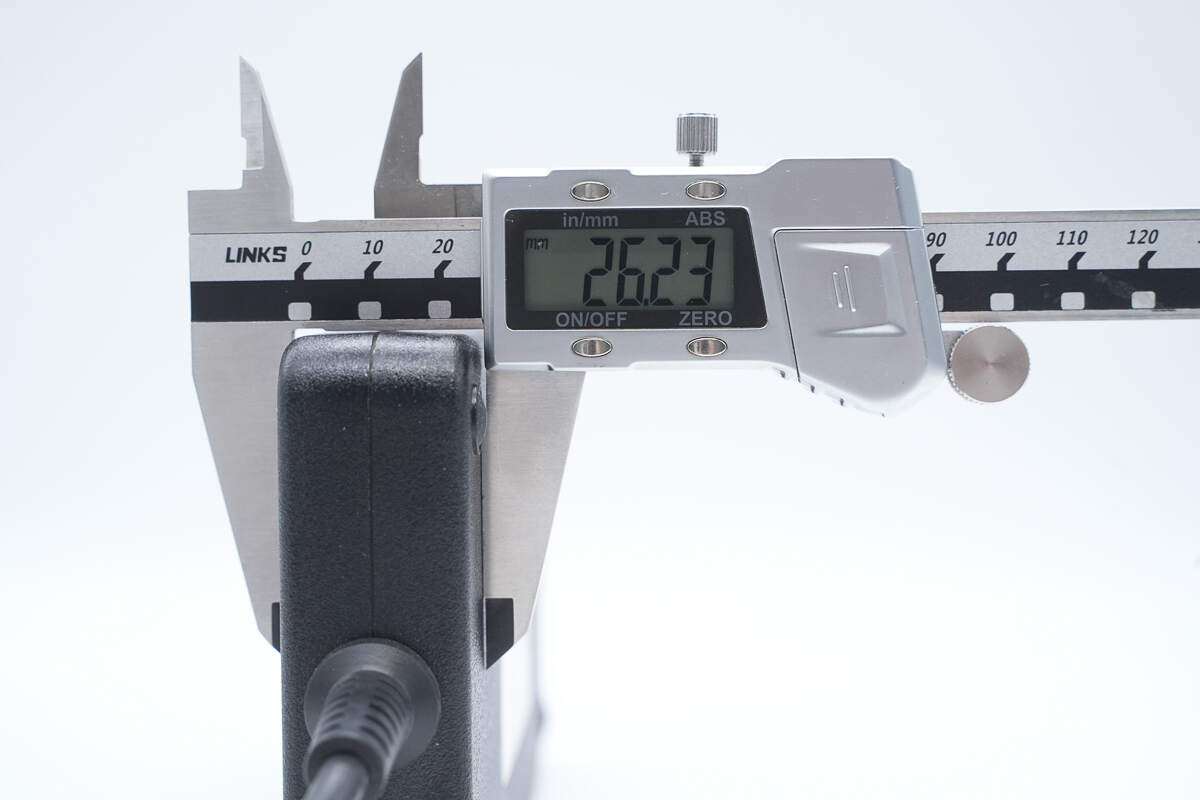

适配器机身厚度约为26.2mm。

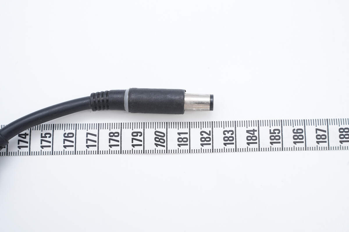

测得输出线长度约为182cm。

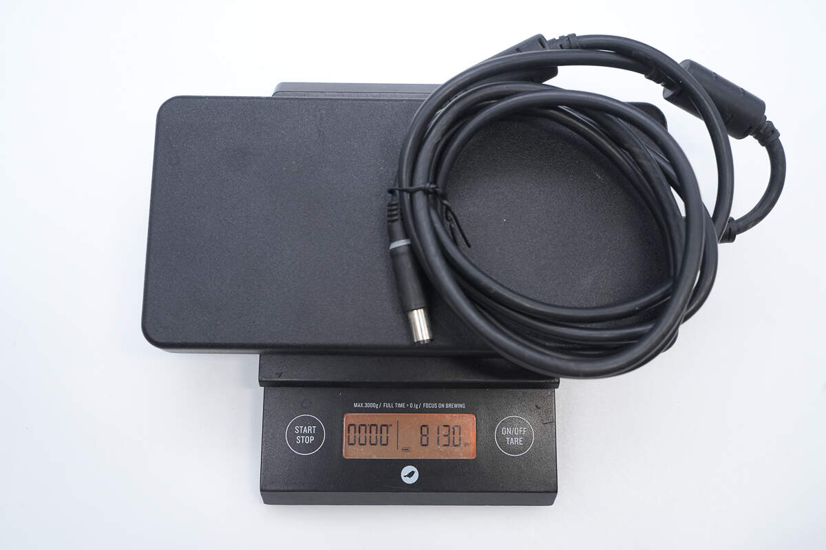

测得电源适配器机身加输出线缆重量为813g。
加上电源线,总重量约为1kg。

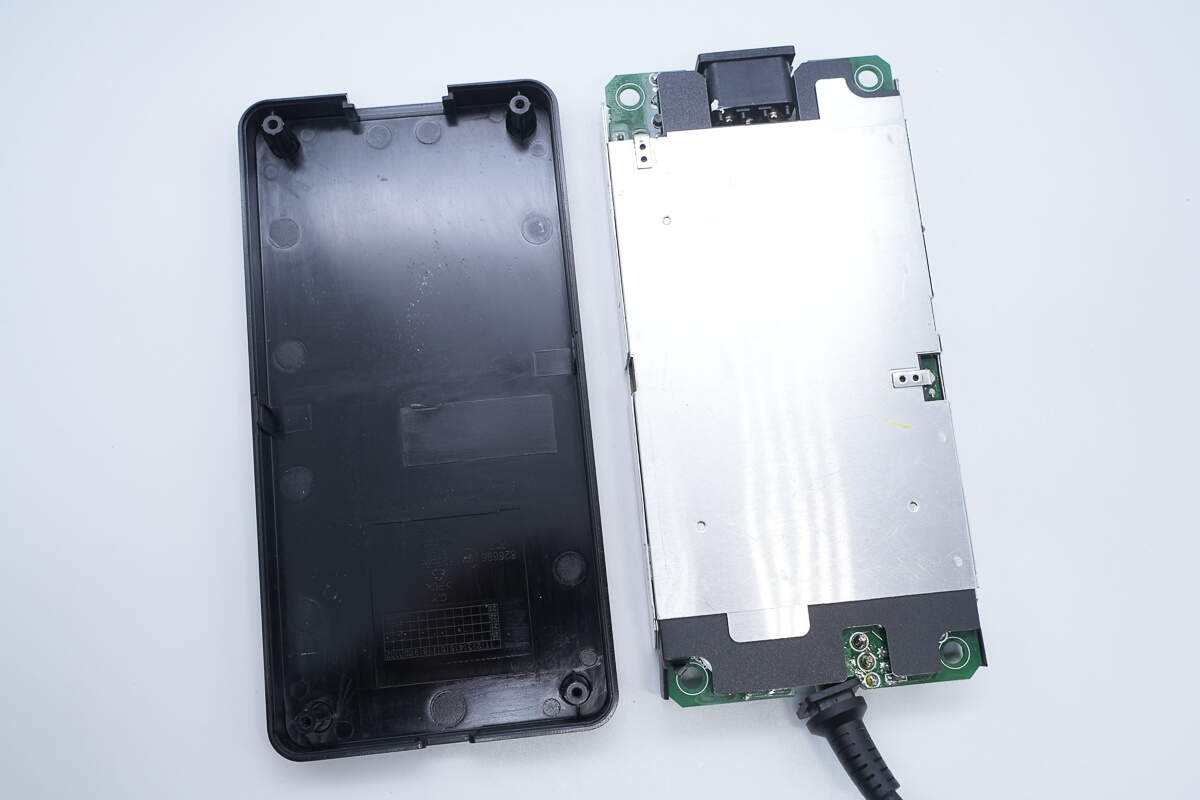

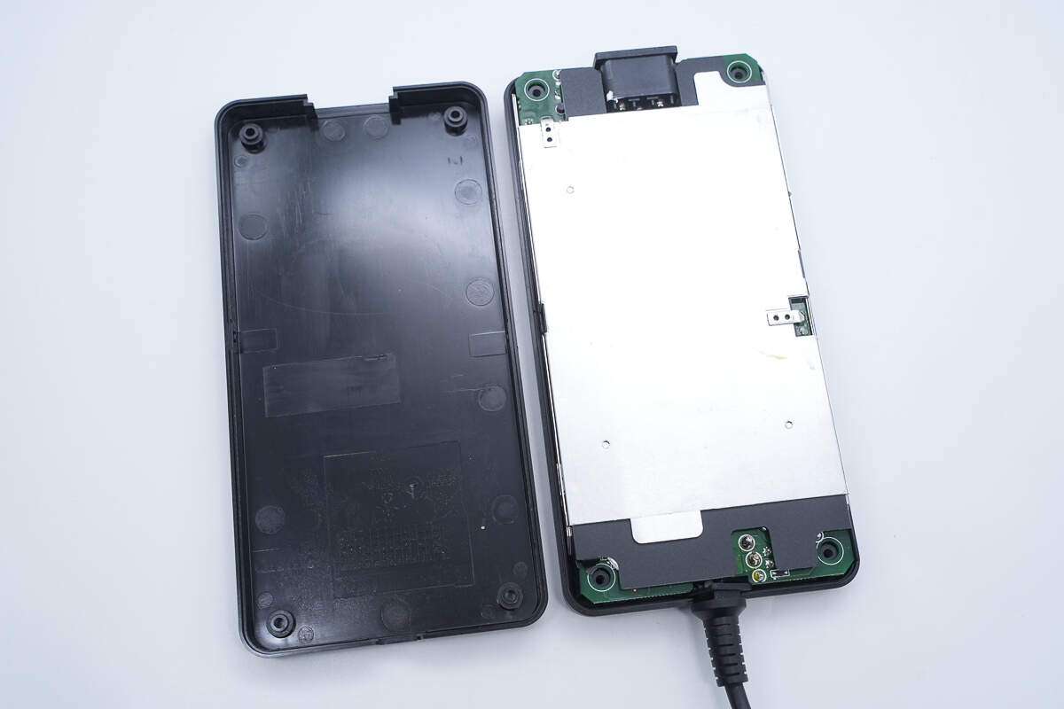

首先取下机身四角的防滑脚垫,拧下固定螺丝,打开适配器外壳。

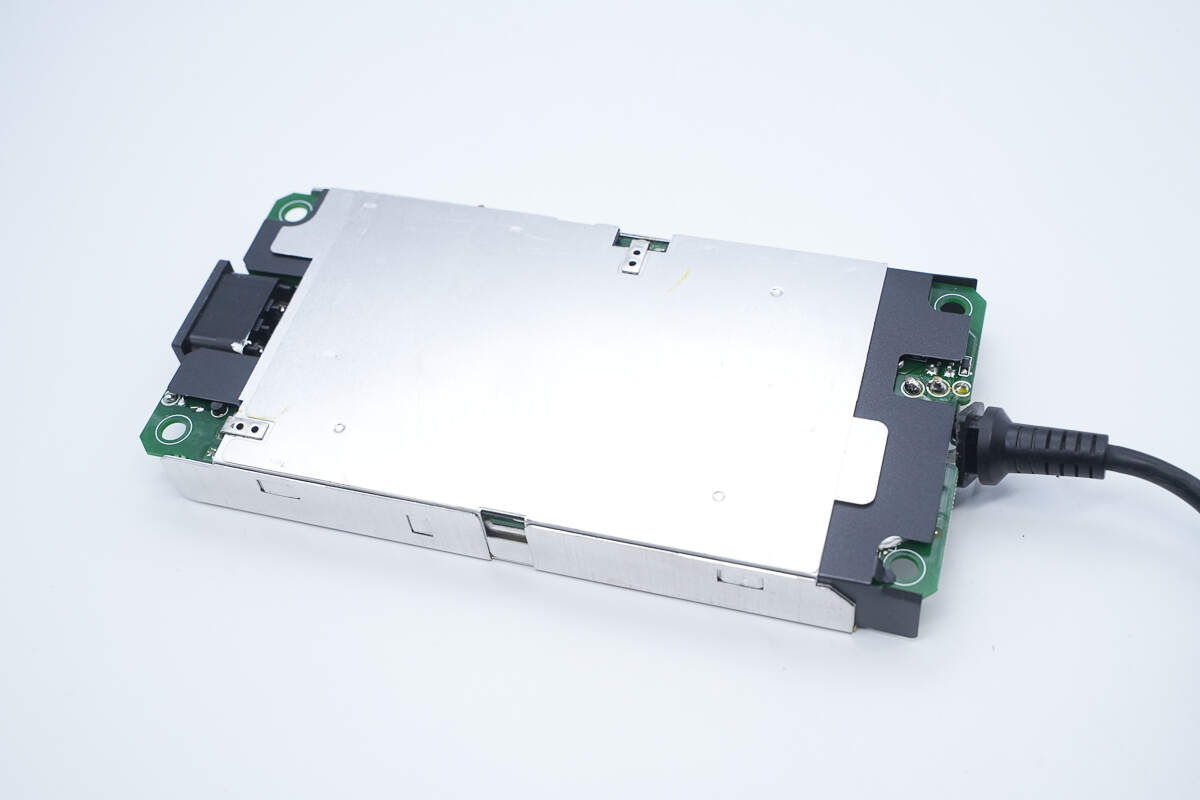

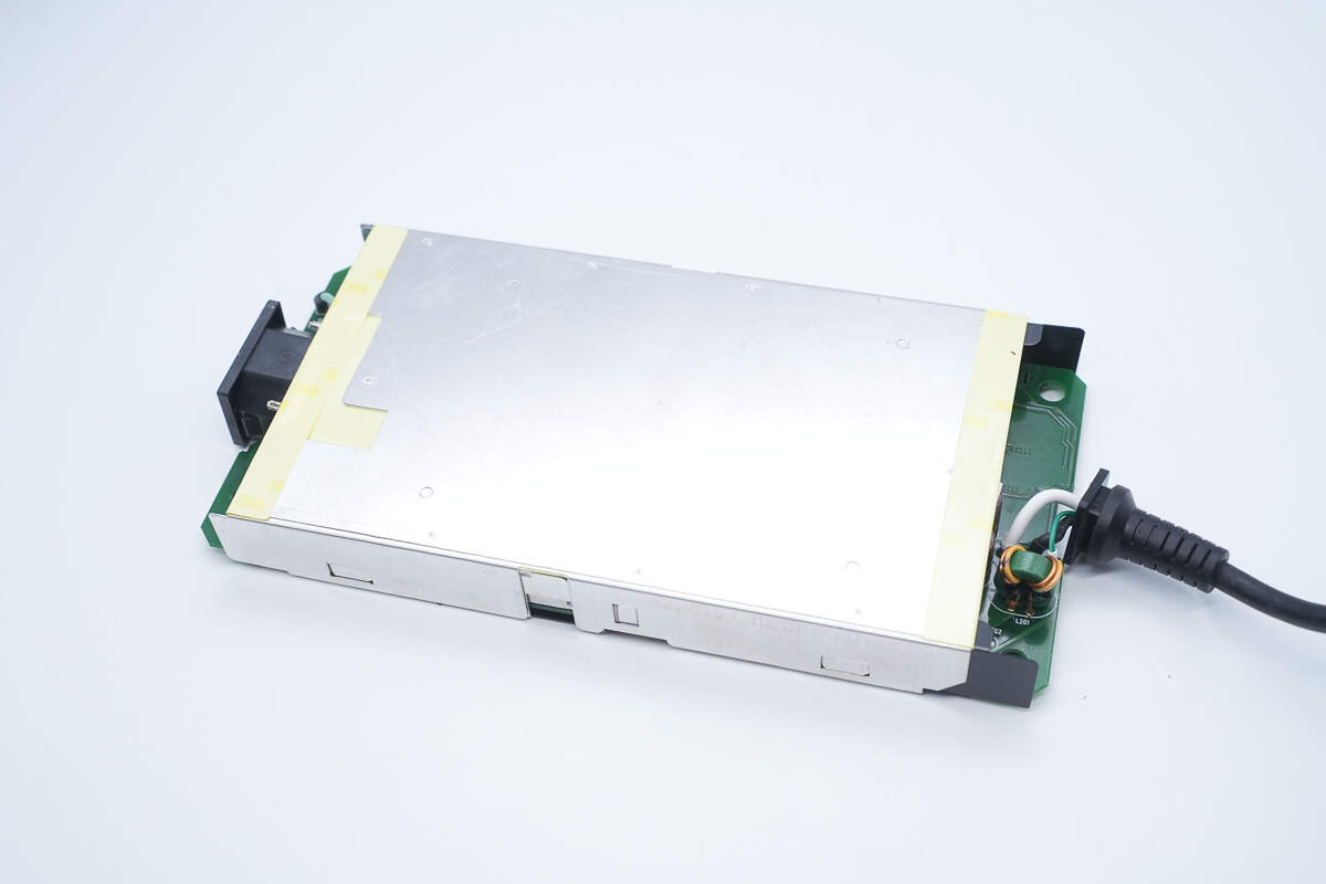

内部PCBA模块覆盖铝合金散热片。
从壳体中取出铝合金包裹的PCBA模块。

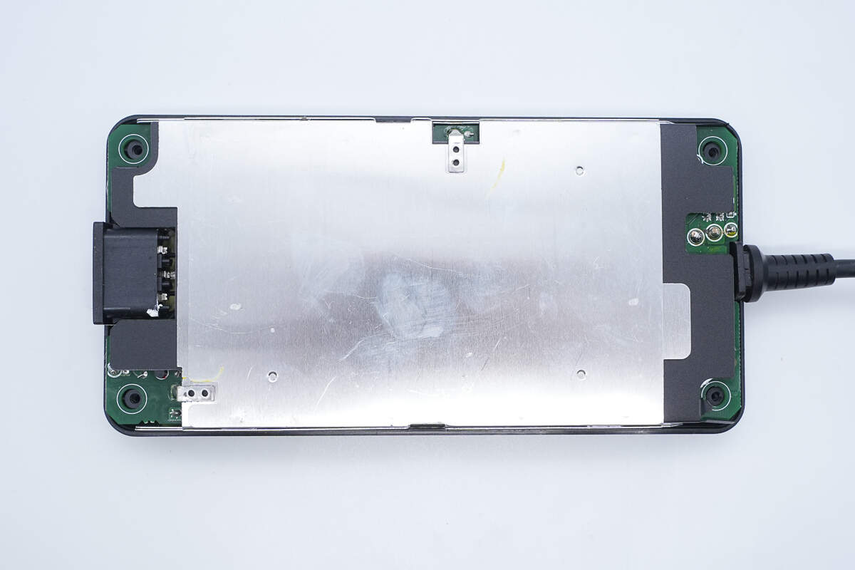

PCBA模块正反面均设有铝合金散热片。
散热片通过卡扣和焊接固定。

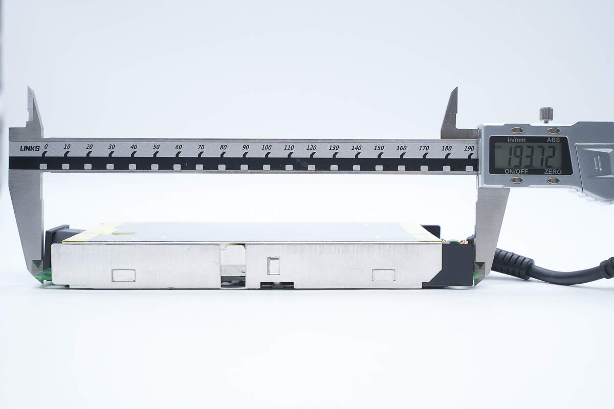

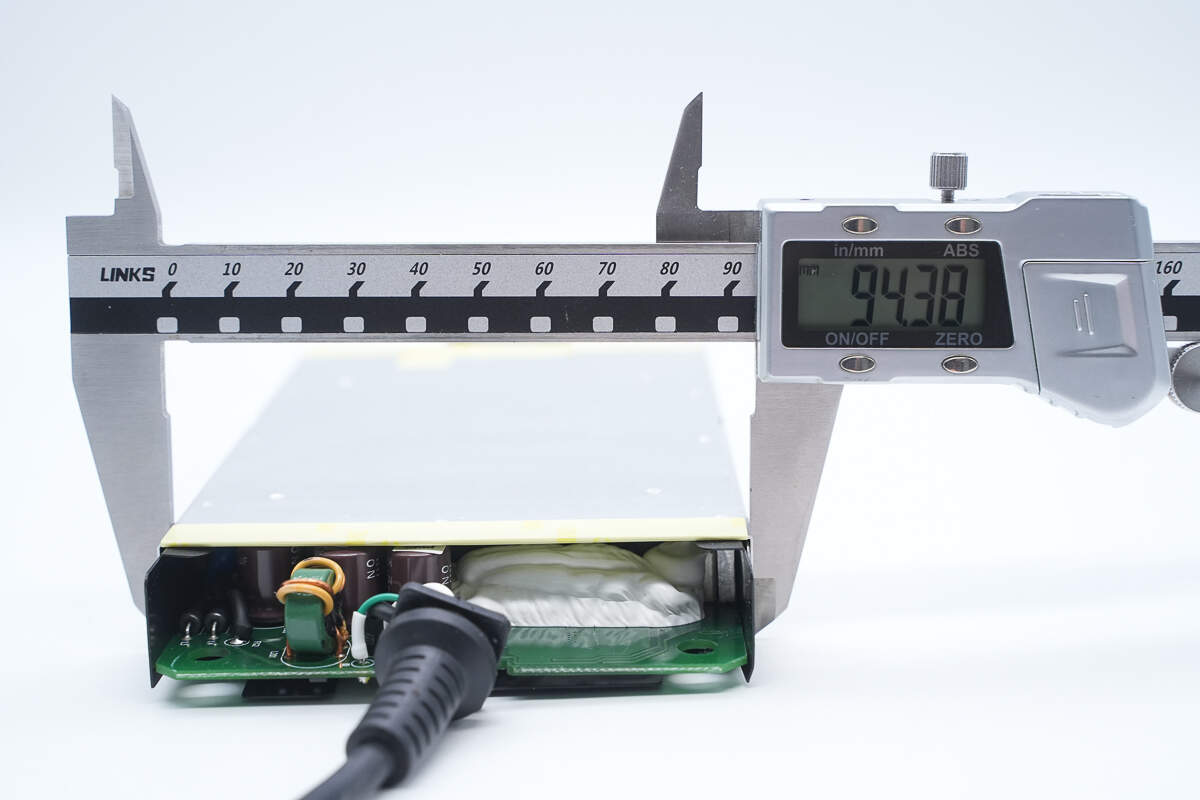

使用游标卡尺测得PCBA模块长度约为193.7mm。
宽度约为94.4mm。
厚度约为22.2mm。

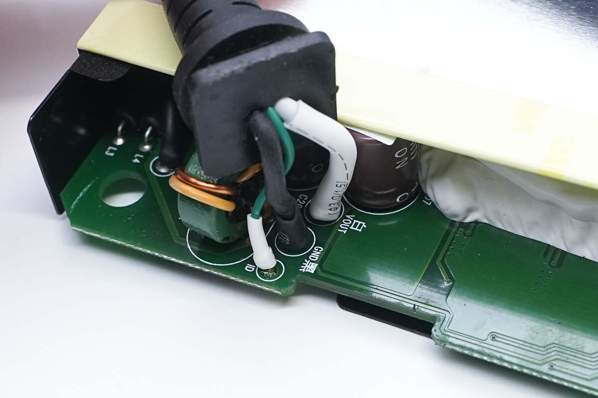

输出导线也通过焊接连接。

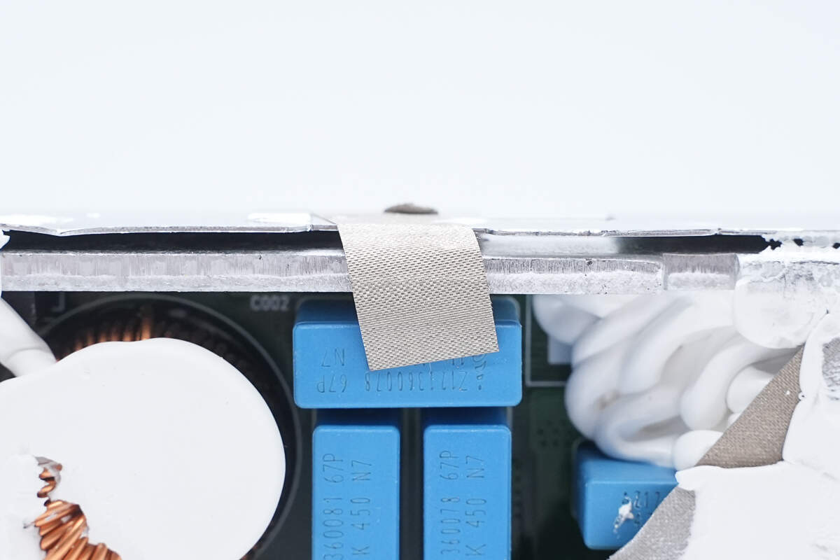

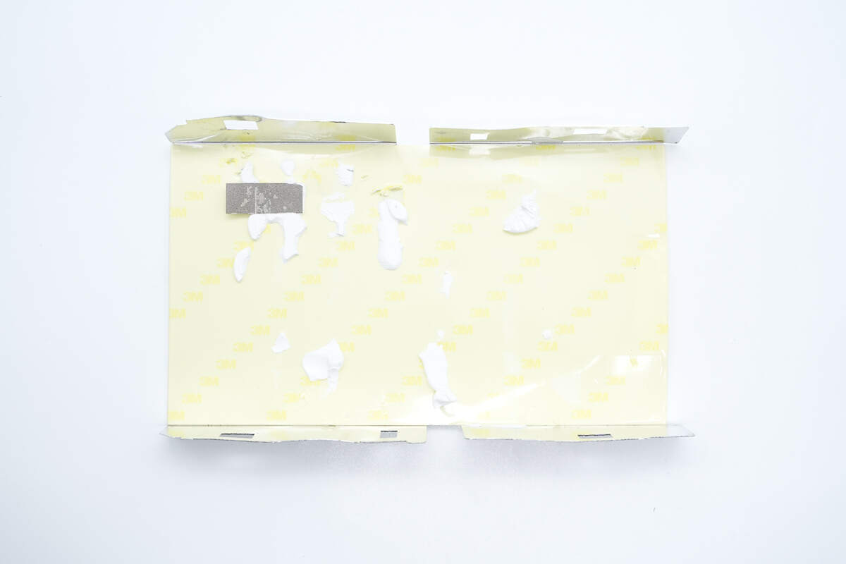

拆下PCBA模块包裹的散热片,内部元件打胶填充加固。
在散热片内部粘贴绝缘麦拉片。
共模电感,滤波电容和变压器等元件均打胶加固。
散热片通过导电布粘贴固定。
PCBA模块背面与散热片之间设有黑色麦拉片。

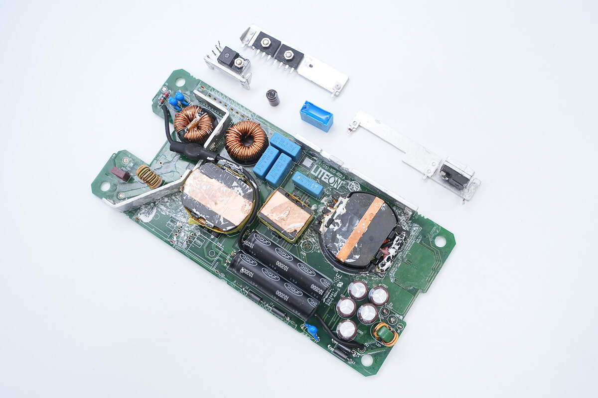

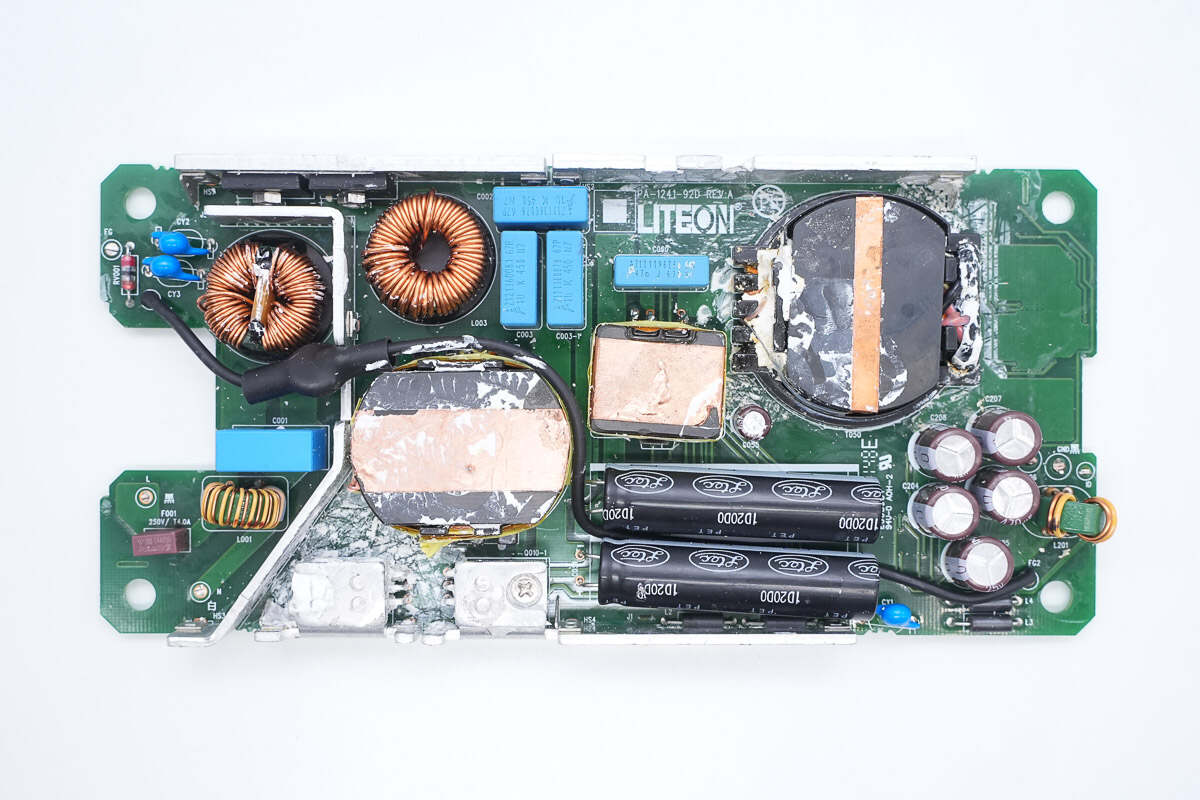

清理掉PCBA模块正反面的胶水,正面左侧为交流输入端,焊接保险丝,共模电感,安规X2电容,蓝色Y电容和玻璃放电管。左上角设有整流桥,右侧设有滤波电感,滤波电容。下方为PFC升压电感,底部散热片设有两颗PFC开关管。
在PFC升压电感右侧设有谐振电容和谐振电感,下方设有高压滤波电容。右上方设有变压器,右下角设有滤波电容和滤波电感。

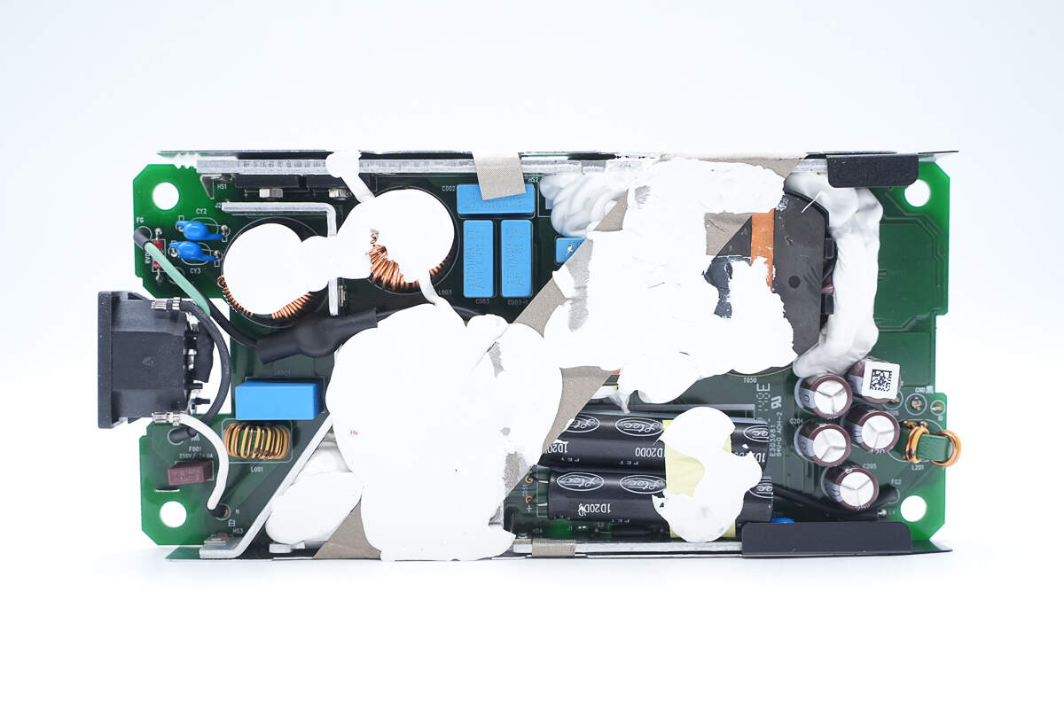

背面交流输入端设有X电容放电芯片,PFC控制器,LLC控制器,PFC整流管,LLC开关管,右下角设有同步整流控制器,同步整流管,上方设有控制芯片和电流取样电阻。
焊接拆下散热片等元件,方便观察元件信息。

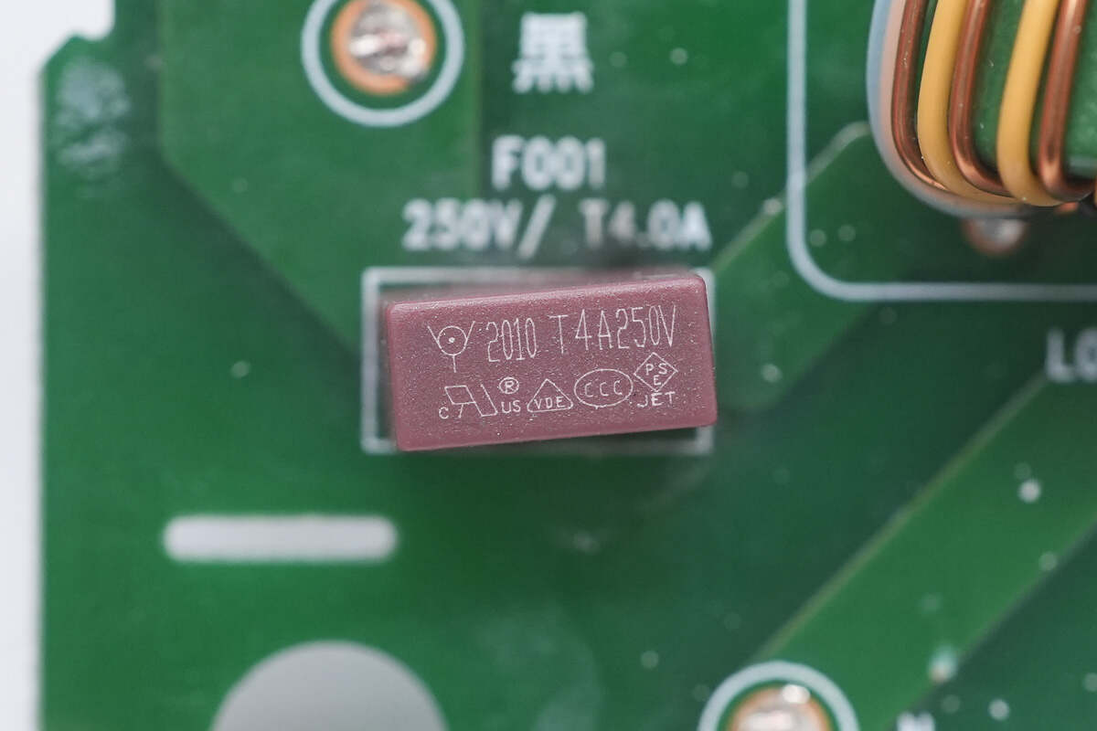

输入端保险丝来自华德电子,规格为4A 250V。

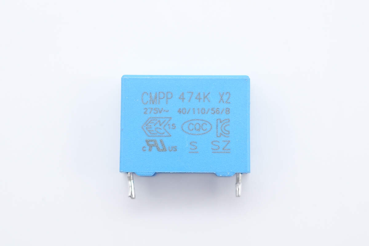

安规X2电容来自成镐,规格为0.47μF。

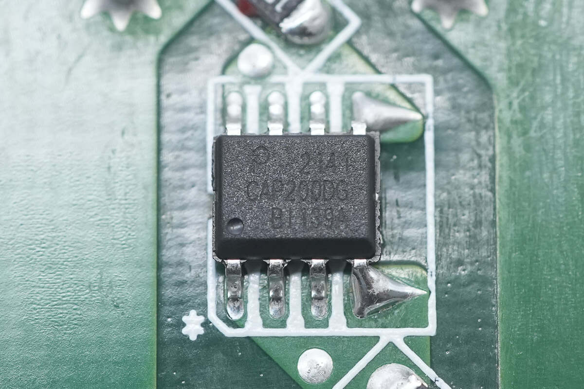

X电容放电芯片来自PI,型号CAP200DG,是一颗零损耗自动X电容放电芯片,在交流输入断开时自动为X电容放电,芯片仅有两个端子,应用简单,采用SO-8封装。

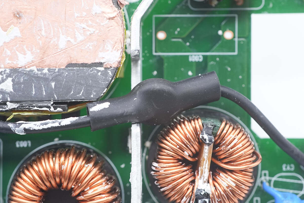

接地线缠绕在磁环上,抑制高频干扰,外套热缩管绝缘固定。

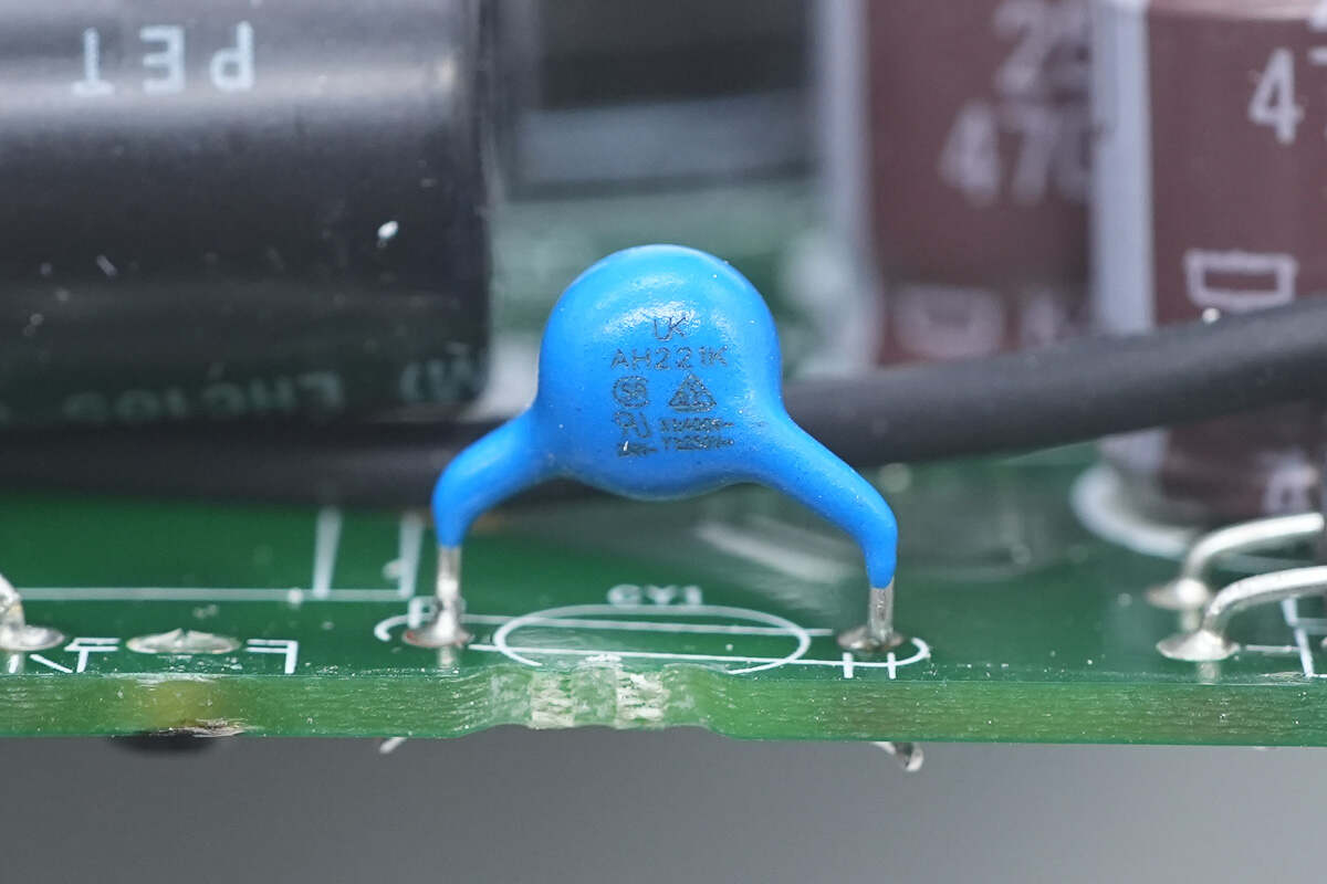

输入端两颗蓝色Y电容来自华新科。

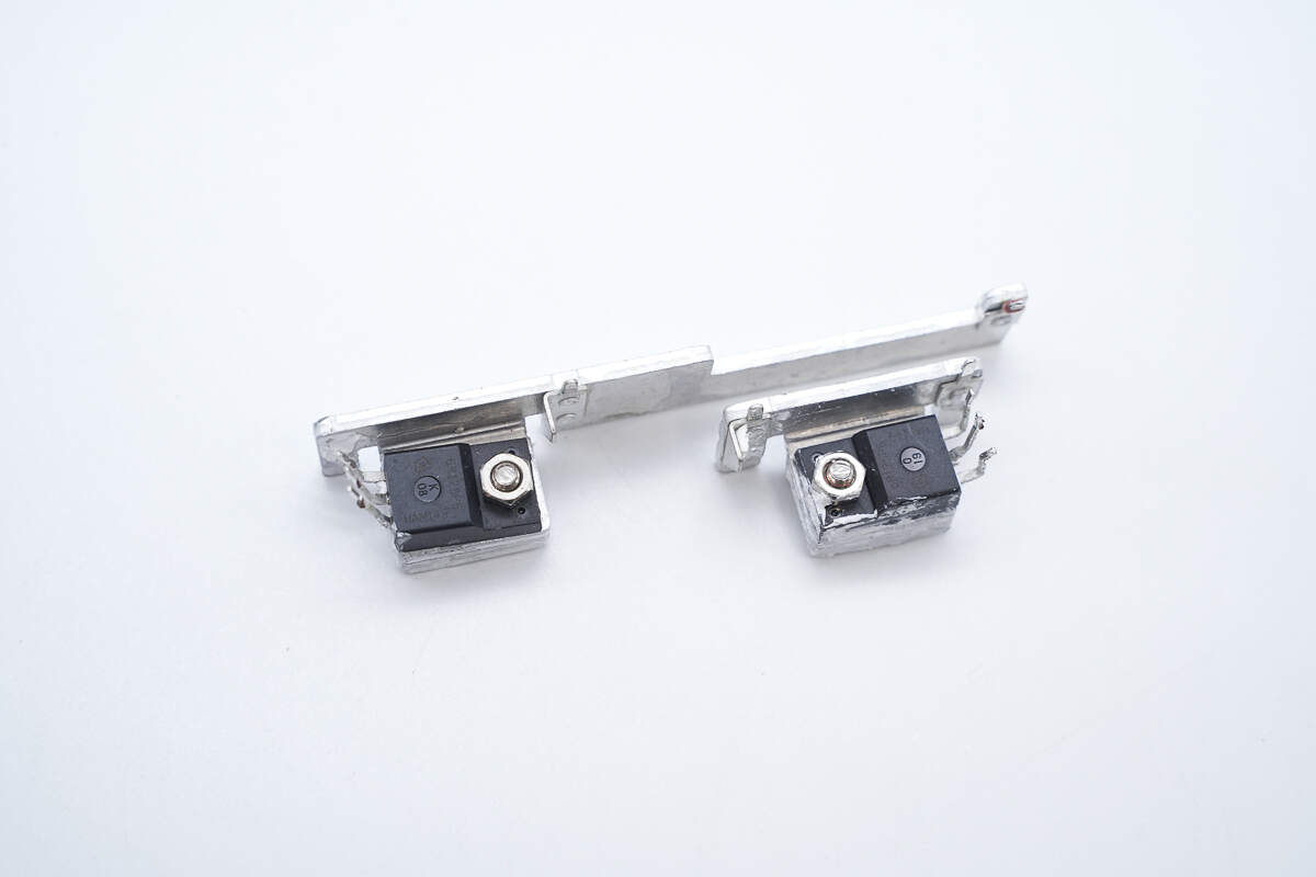

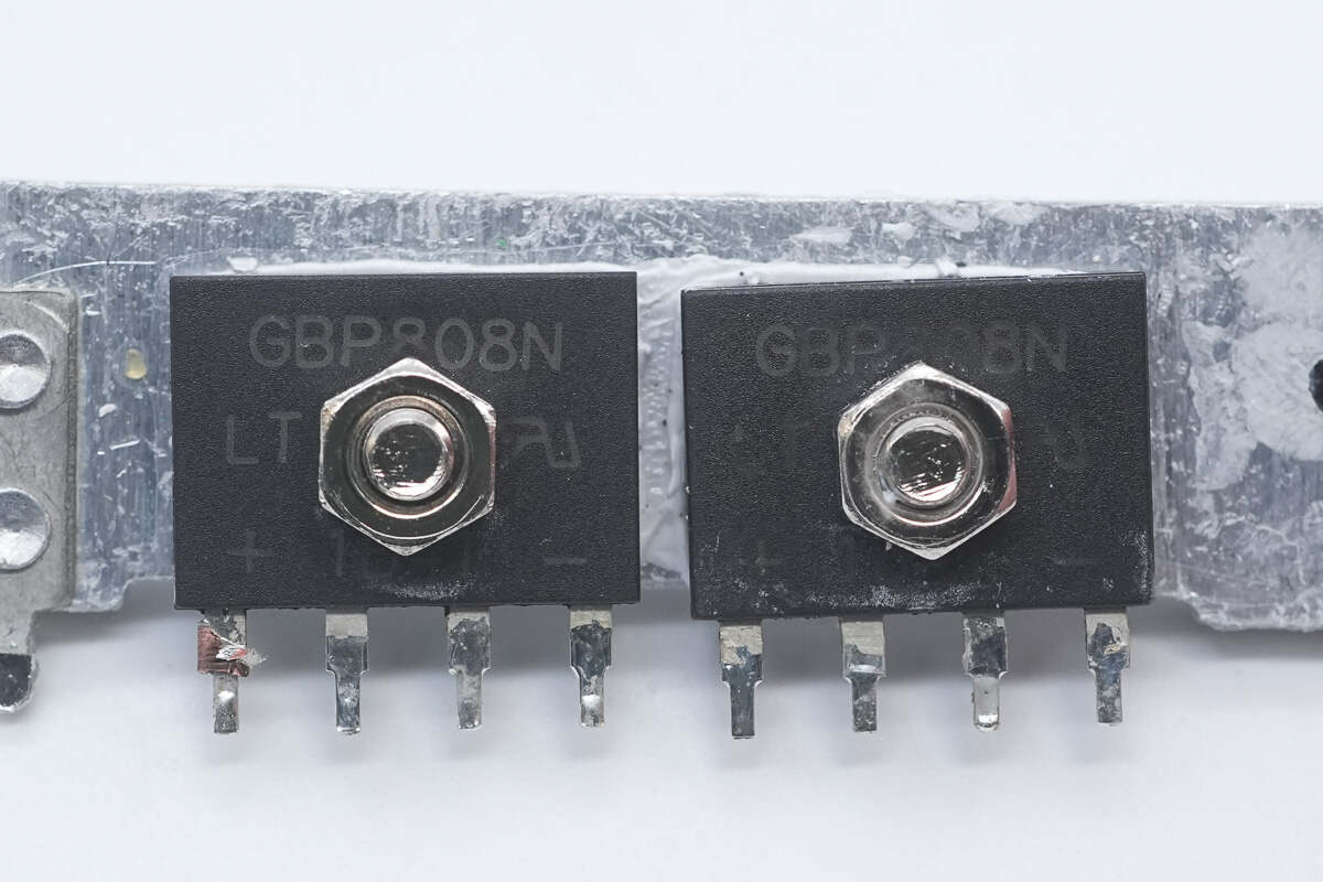

侧面的长条散热片上固定两颗整流桥。
整流桥来自光宝,型号GBP808N,规格为800V 8A,采用GBP封装,使用两颗半桥连接,均摊发热降低温升。

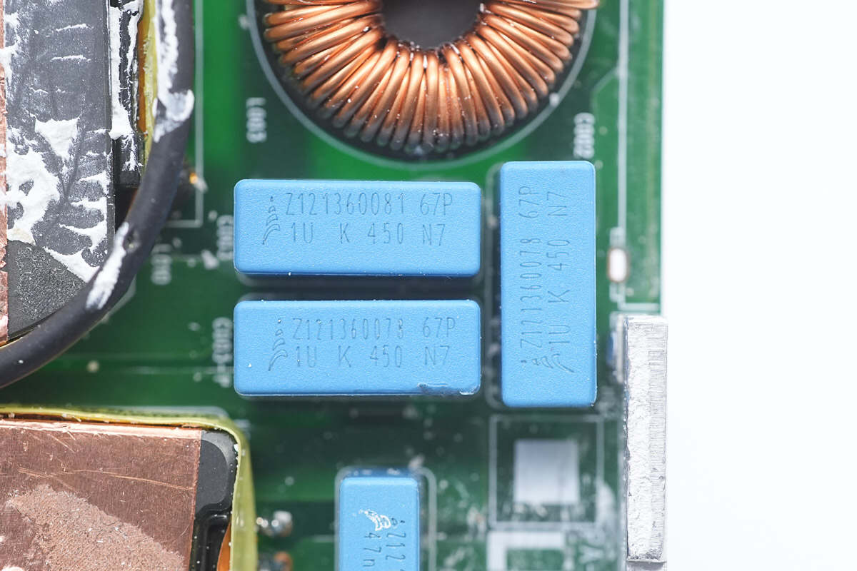

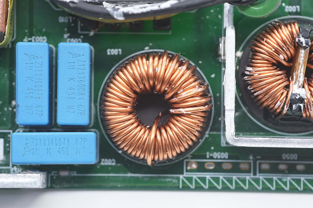

三颗薄膜滤波电容来自TDK,规格为1μF450V。
滤波电感底部设有塑料片绝缘。

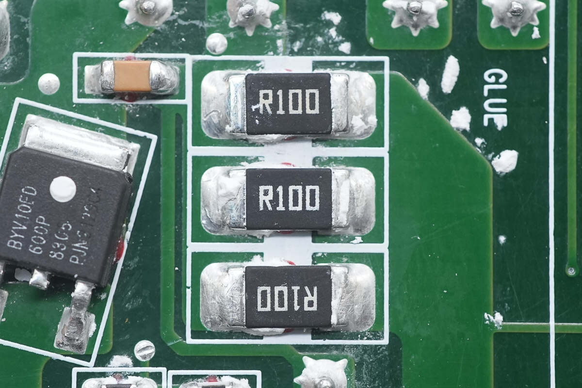

三颗100mΩ电阻并联,用于检测开关管电流。

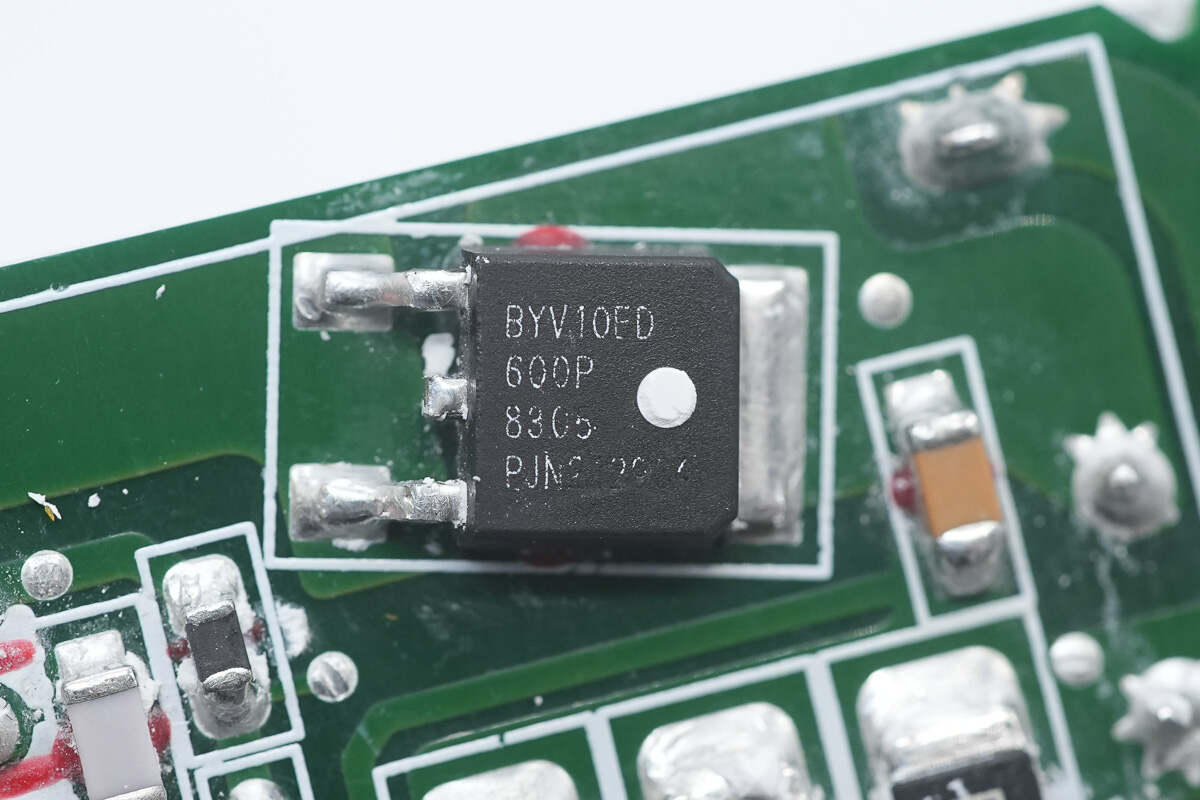

PFC整流管来自瑞能,型号BYV10ED-600P,为超快恢复二极管,规格为600V 10A,采用DPAK封装。

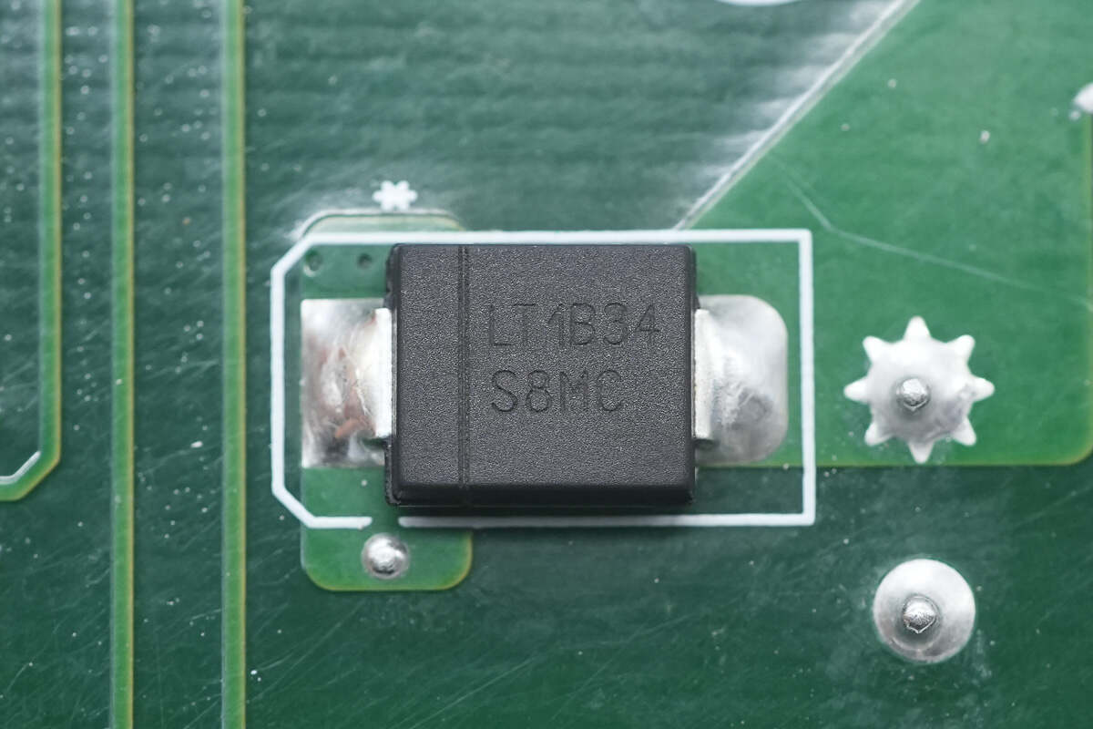

旁路二极管来自光宝,型号S8MC,规格为1000V 8A,采用SMC封装。

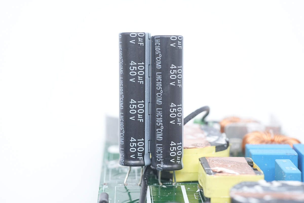

高压滤波电容规格为450V 100μF,两颗并联。

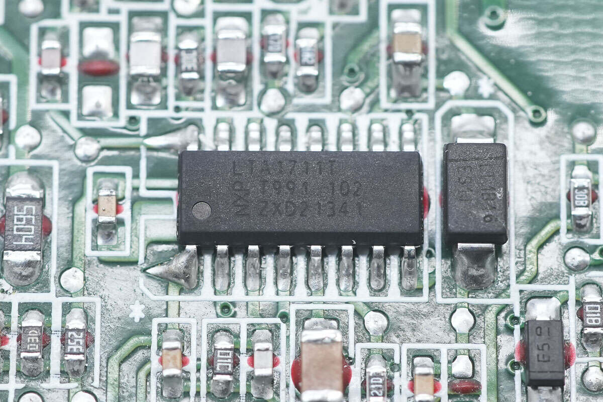

LLC主控芯片来自恩智浦,丝印LTA1711T,为定制型号,采用SO16封装。

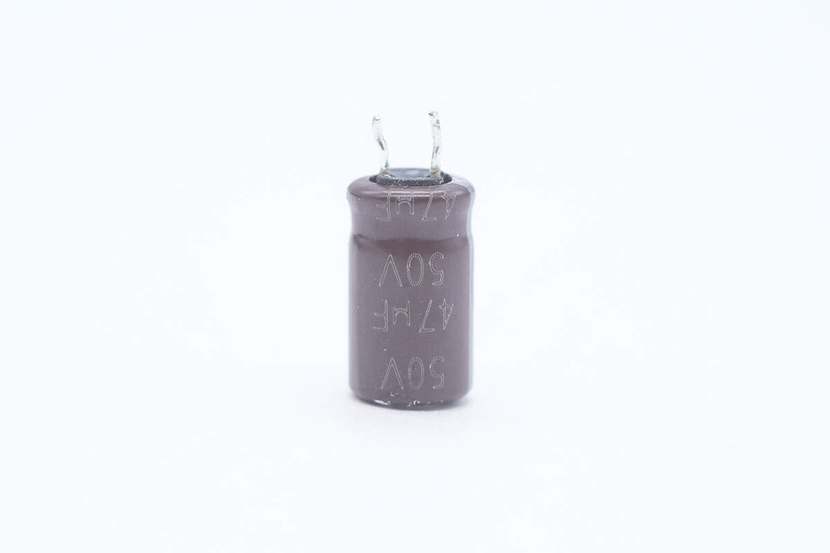

为主控芯片供电的滤波电容来自金山。
规格为47μF 50V。

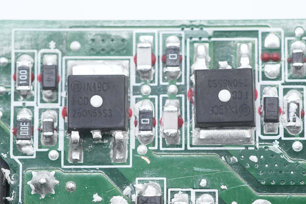

LLC开关管来自安森美,型号FCD260N65S3,NMOS,耐压650V,导阻260mΩ,采用DPAK封装。

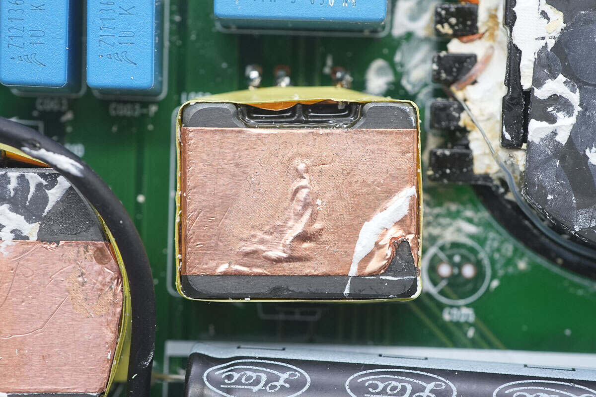

谐振电感磁芯包裹铜箔屏蔽。

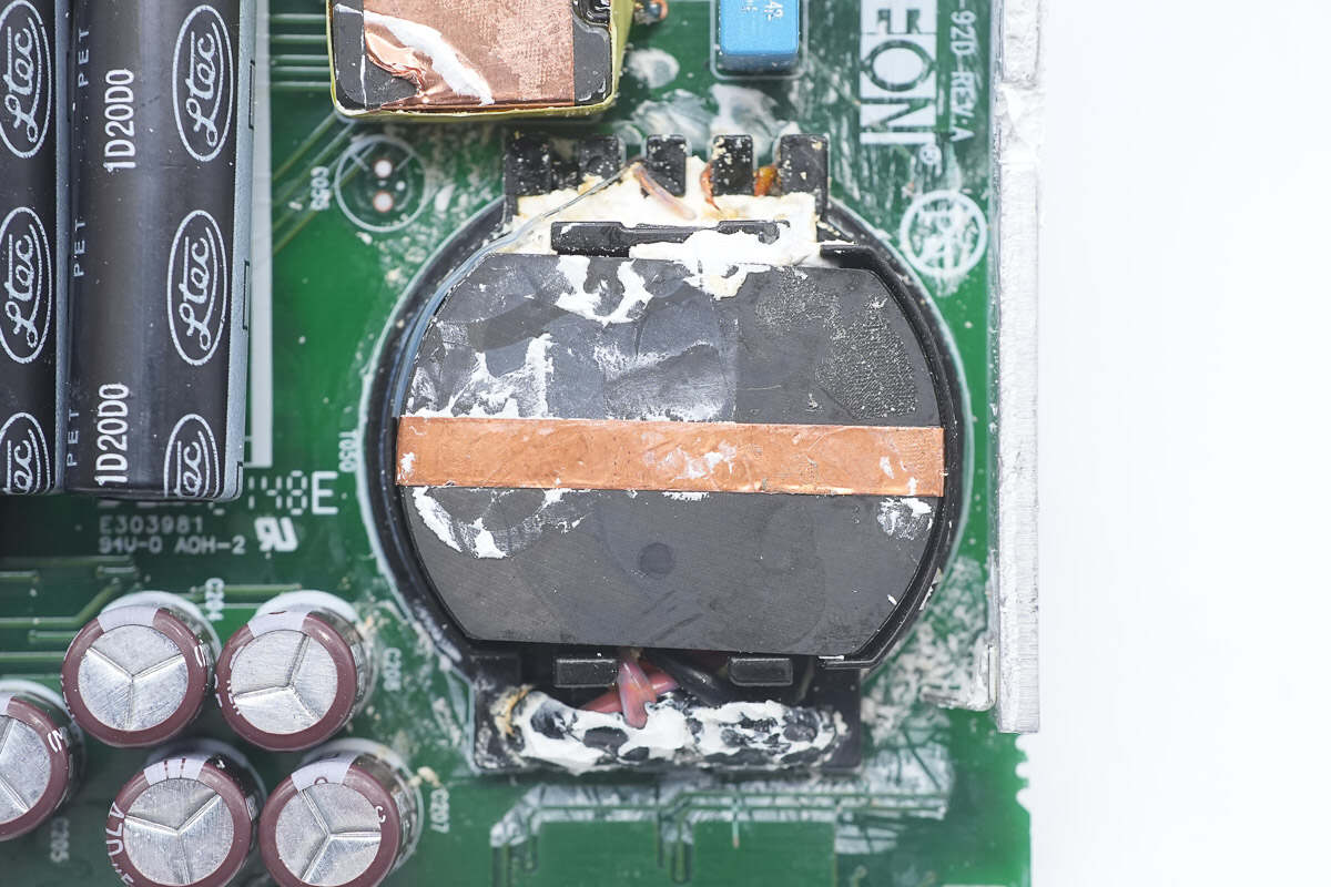

LLC变压器磁芯外套塑料壳绝缘,PCB镂空降低厚度。
蓝色Y电容来自华新科。

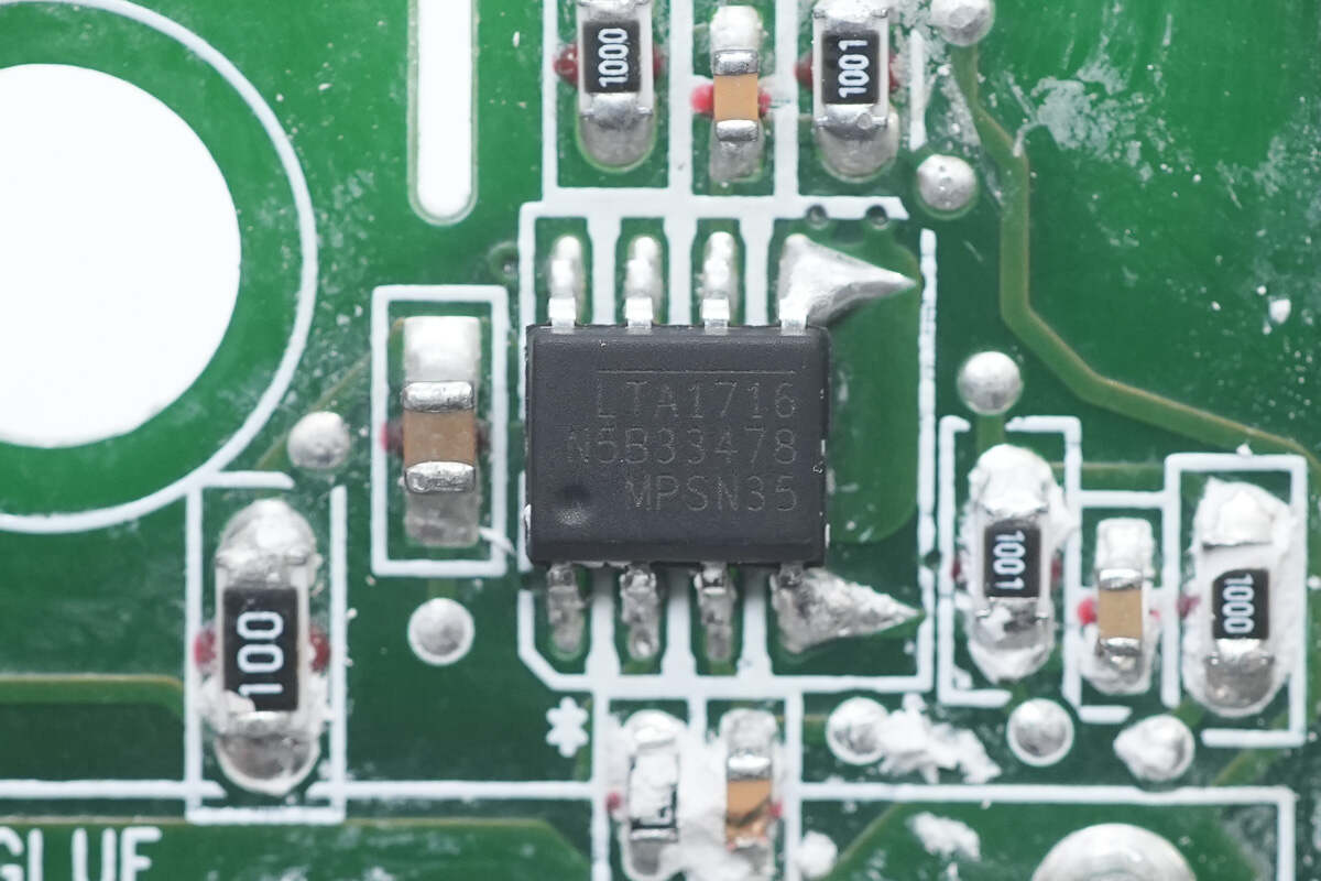

同步整流控制器来自MPS,丝印LTA1716,采用SOIC-8封装。

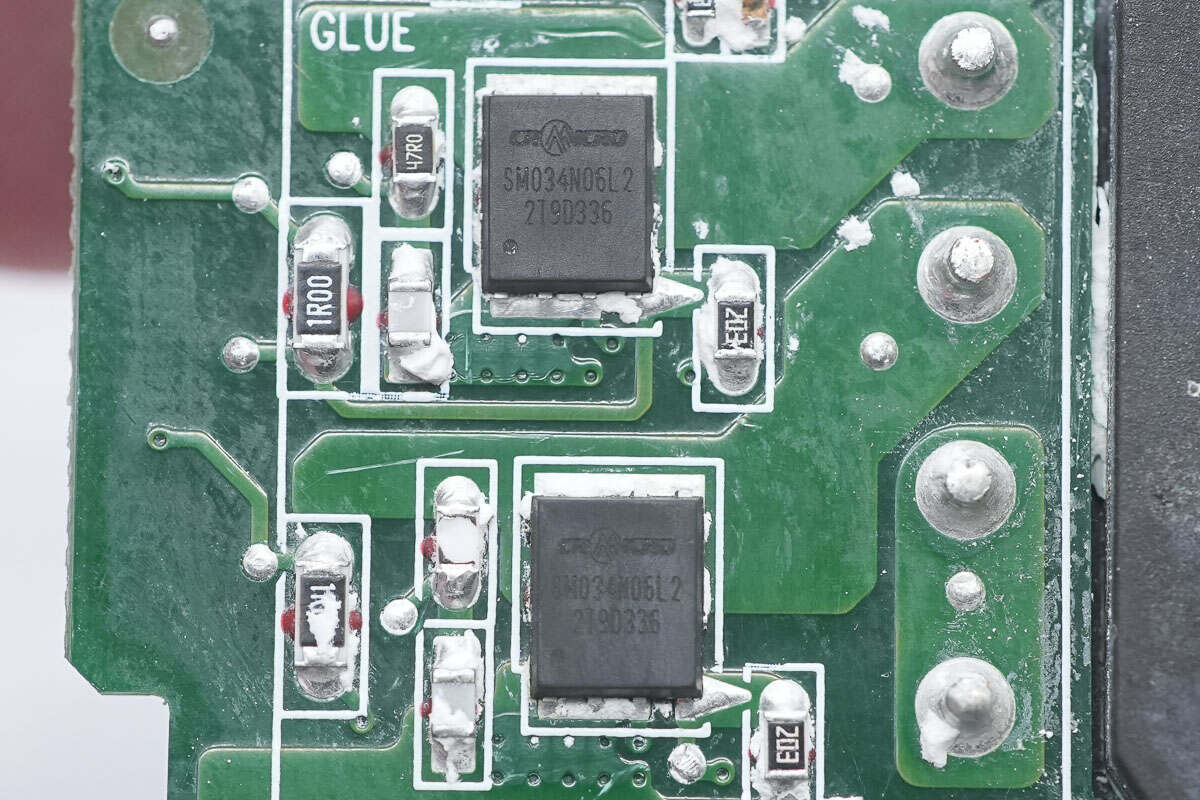

同步整流管来自华润微,型号CRSM034N06L2,NMOS,耐压60V,导阻2.8mΩ,采用DFN5*6封装。

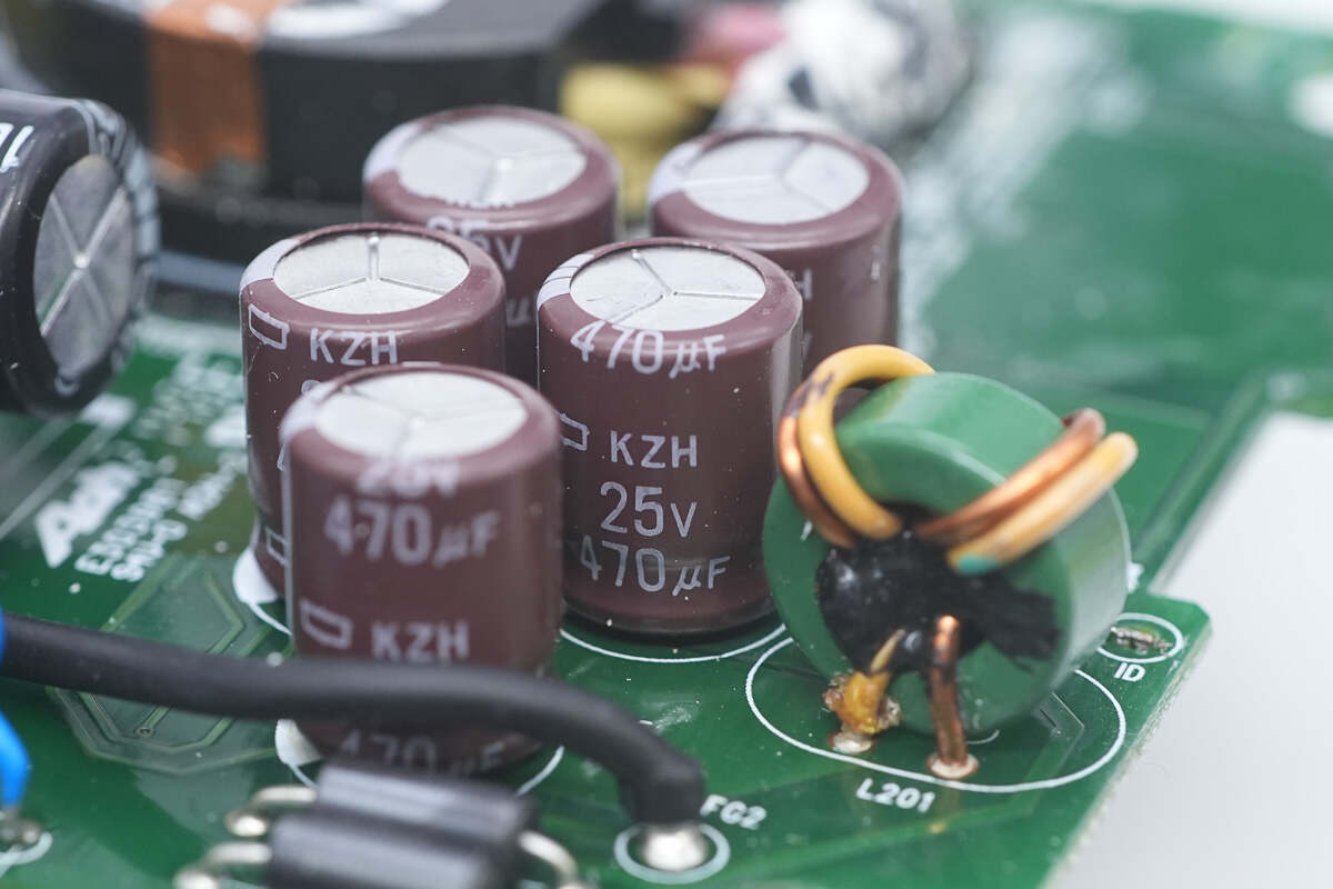

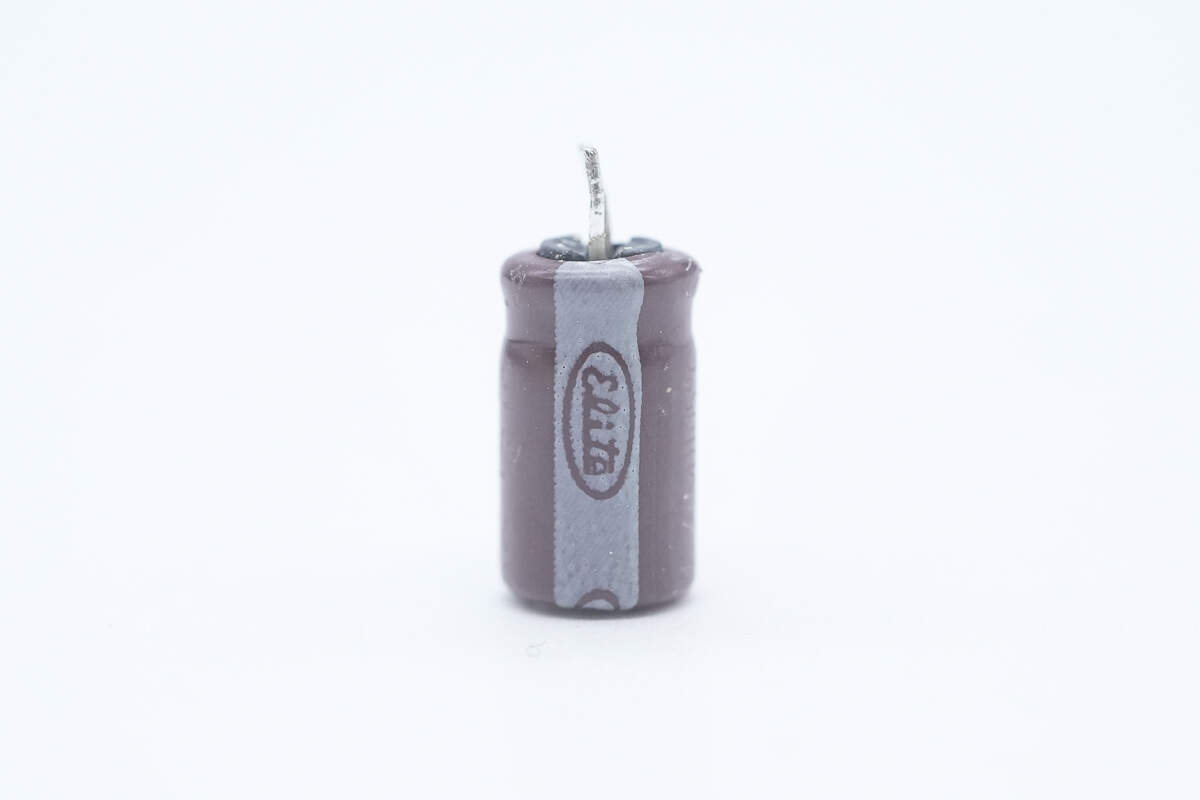

五颗并联的输出滤波电容特写。
滤波电容来自贵弥功,为KZH系列长寿命电解电容,规格为25V470μF。

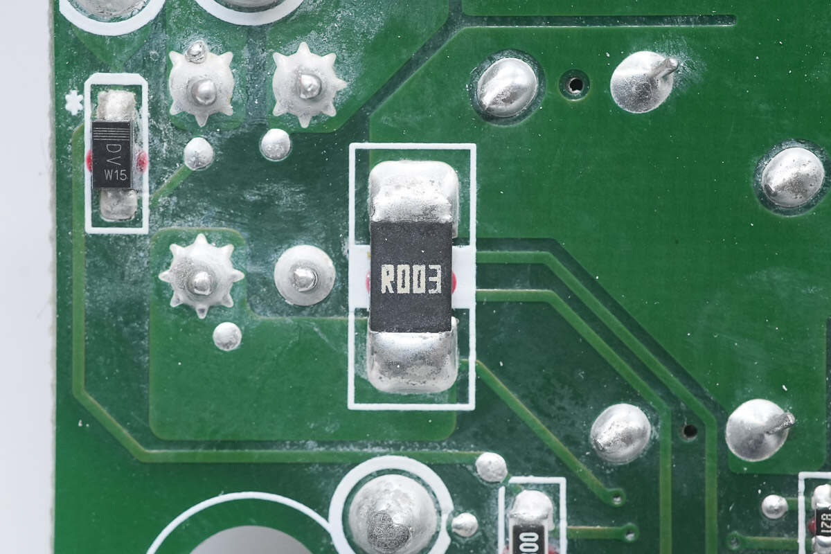

3mΩ取样电阻用于输出电流检测。

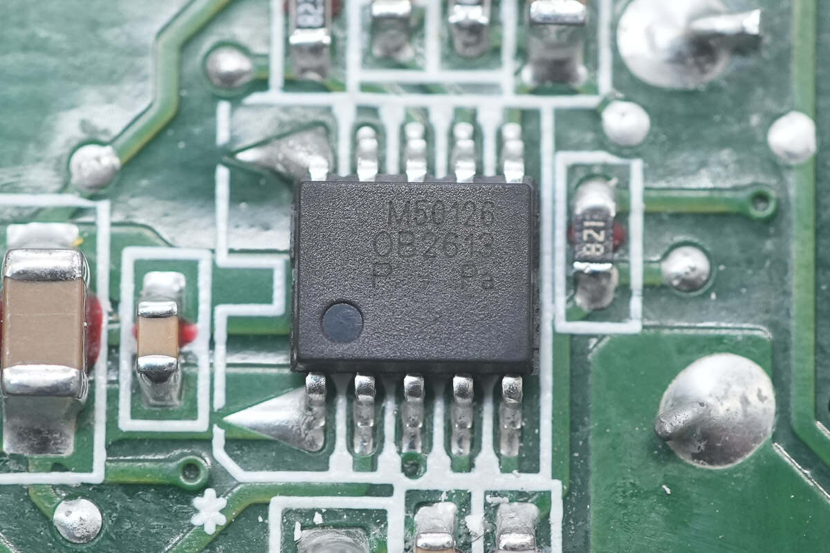

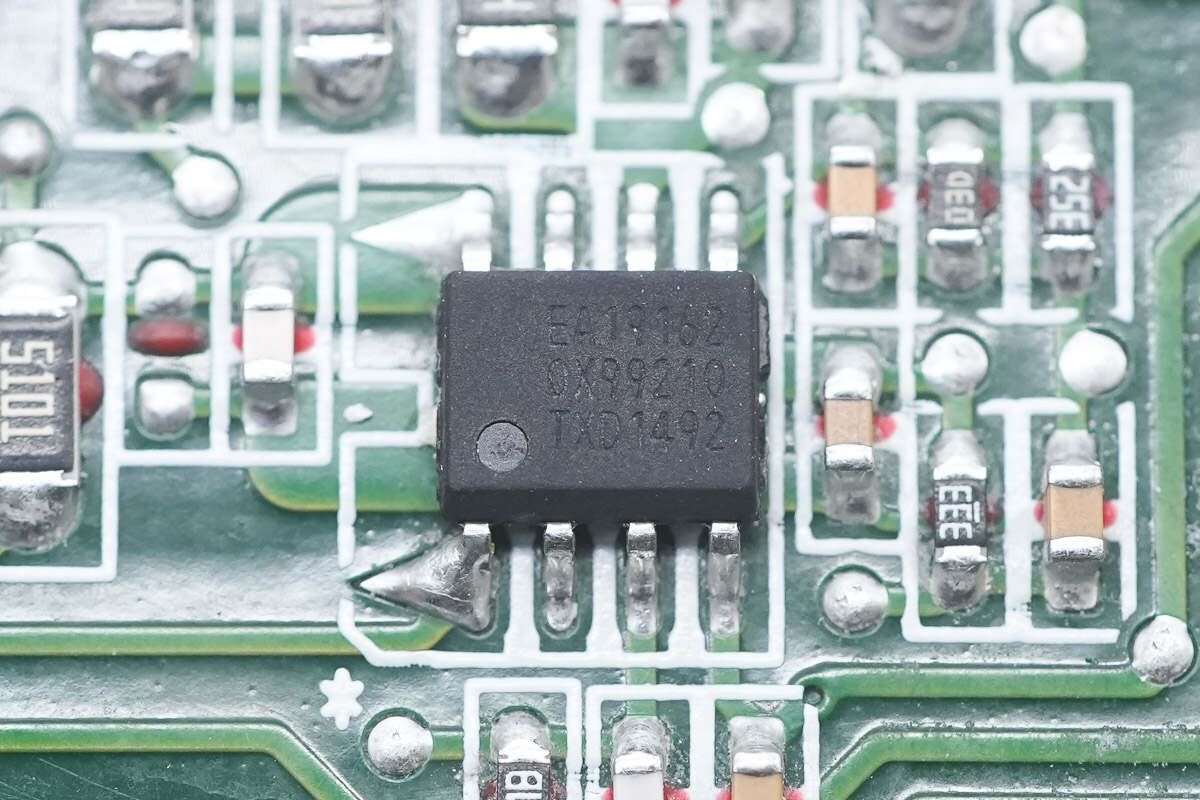

昂宝OB2613用于电源反馈控制和过流保护功能,采用SSOP10封装。

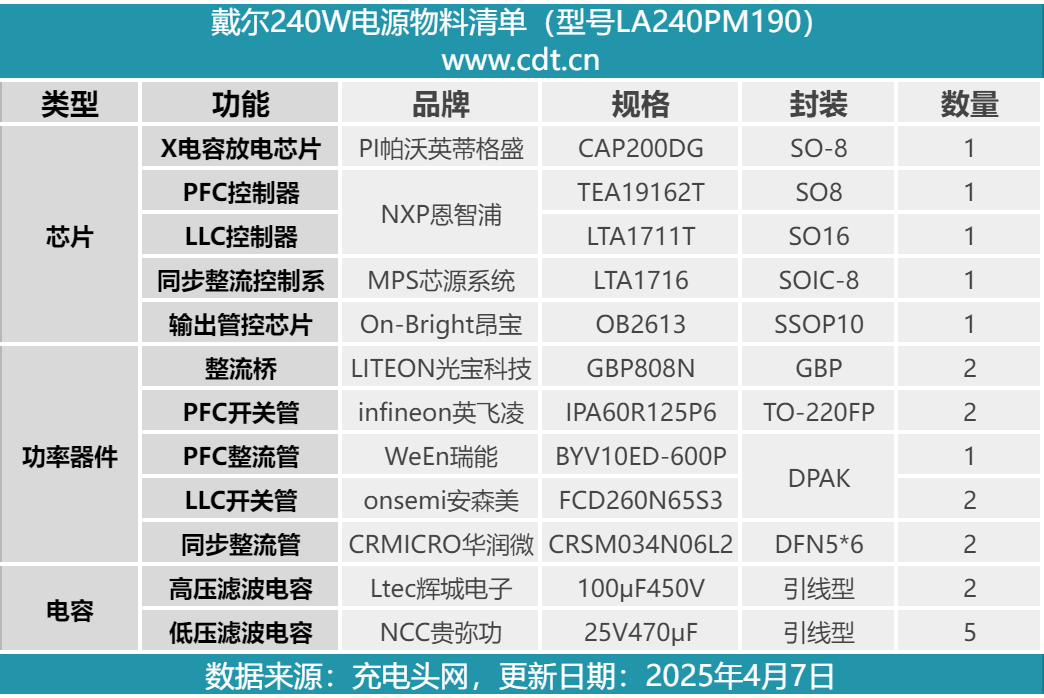

最后附上戴尔LA240PM190电源适配器的核心器件清单,方便大家查阅。
戴尔这款电源适配器由光宝科技制造,输入端为品字接口,自带1.8米输出线。适配器支持100-240V宽电压输入,输出电压为19.5V,输出电流为12.31A,输出功率为240W。适配器输出为DC接口,并配有电源指示灯。
充电头网通过拆解了解到,戴尔这款电源适配器采用PFC+LLC+同步整流架构,使用恩智浦TEA19162T PFC控制器搭配LTA1711T LLC控制器,同步整流控制器采用芯源系统LTA1716。PFC开关管来自英飞凌,型号IPA60R125P6,使用瑞能BYV10ED-600P超快恢复二极管。
LLC开关管来自安森美,型号FCD260N65S3,同步整流管来自华润微,型号CRSM034N06L2。昂宝OB2613用于输出过流保护和通信功能。电源内部高压滤波电容来自辉城电子,输出滤波电容来自贵弥功。PCBA模块包裹大面积散热片,内部打胶填充,提升散热性能。
