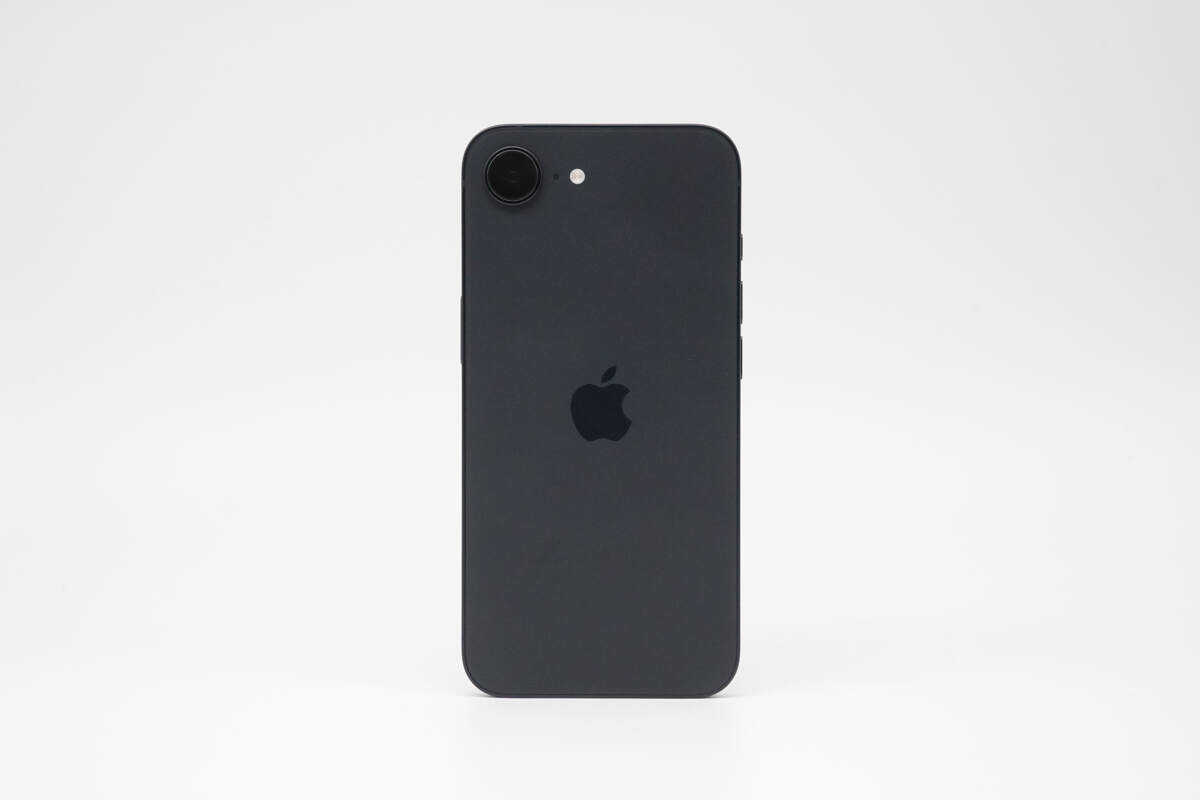

iPhone 16e 采用 6.1 英寸超视网膜 XDR OLED 显示屏,60Hz 刷新率。机身有航空级铝合金中框、磨砂玻璃背板与超瓷晶面板,接口为 USB-C 接口,静音开关升级为可自定义的操作按钮。性能方面搭载 A18 仿生芯片与苹果自研的“C1”网络调制解调器 ,影像方面,配备 4800 万像素单摄,支持 2 倍光学变焦和 4K 杜比视界视频拍摄。
电池和充电方面,iPhone 16e 电池容量为 4005mAh,支持 27W 有线快充和 7.5W 无线充电。

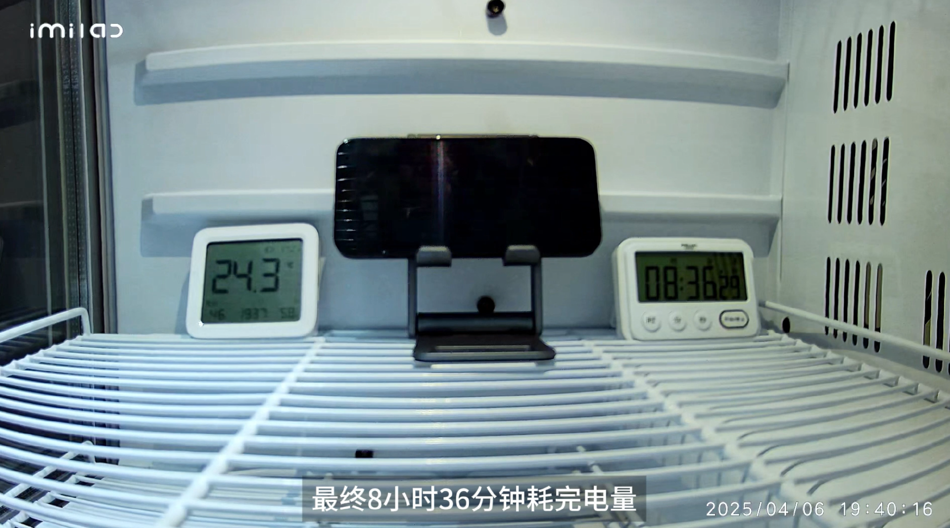

50%音量、50%亮度
第二个续航测试标准为:50%音量、50%亮度、关闭WiFi、无SIM卡,播放本地4K视频,并置于25℃恒温箱内。
在关闭WIFI、无SIM卡、后台全部清除并放置于恒温箱条件下,续航时间约为 8小时36分钟。
