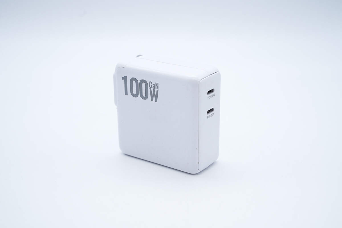

充电器为方块造型设计,采用PC阻燃材质塑料外壳,机身表面磨砂抗指纹,整体设计风格简约。

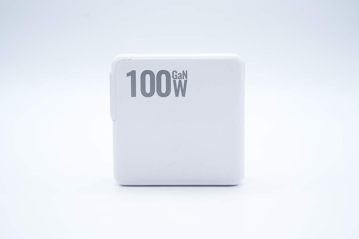

机身正面印有100W GaN字样,表明这是一款100W氮化镓充电器。

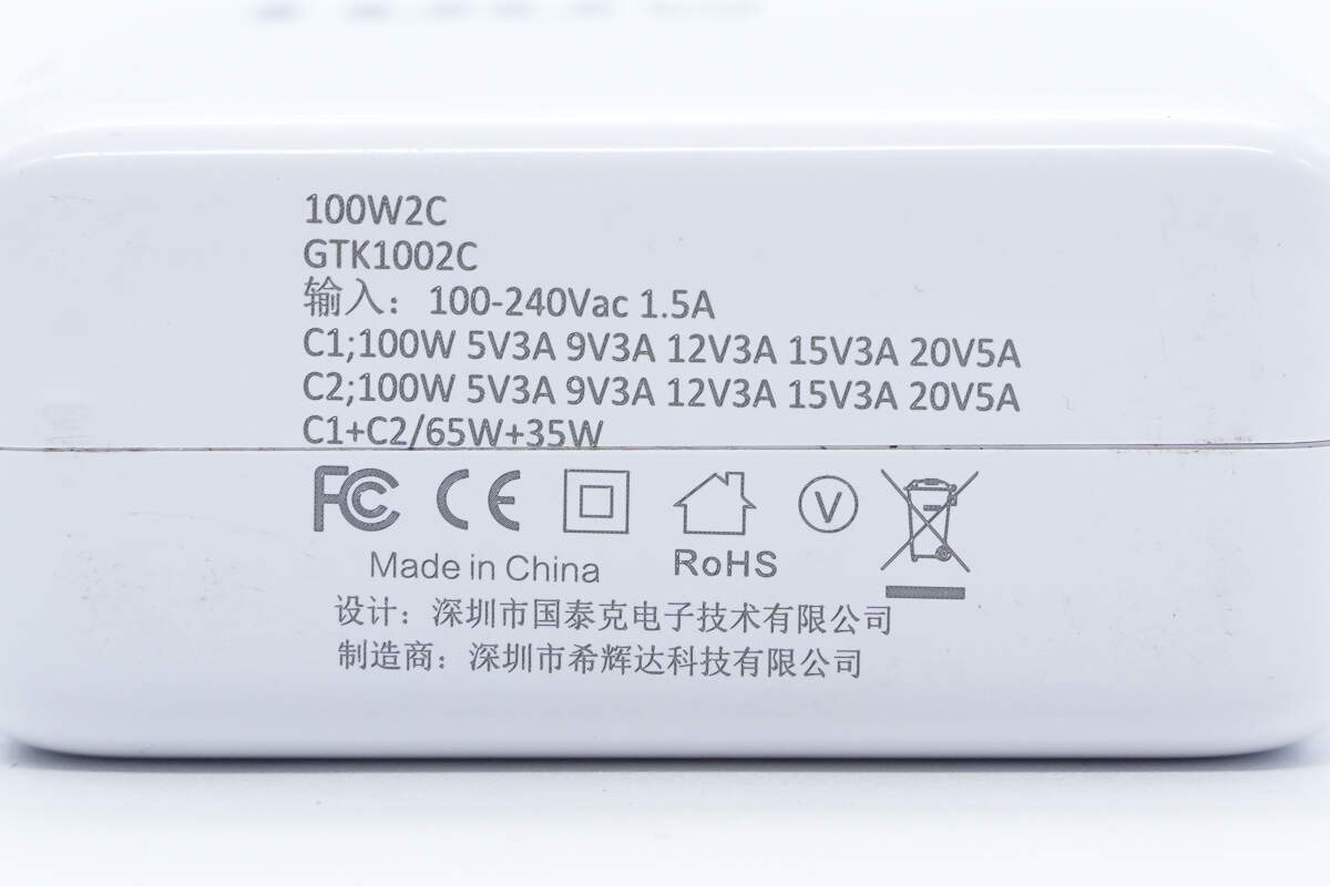

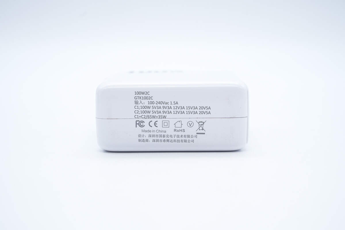

侧身印有充电器参数信息。
充电器参数特写
输入:100-240Vac 1.5A
C1/C2:5V3A、9V3A、12V3A、15V3A、20V5A 100W
C1+C2:65W+35W
设计商:深圳市国泰克电子技术有限公司
制造商:深圳市希辉达科技有限公司
产品通过了FCC、CE认证。
深圳市国泰克电子技术有限公司是一家以设计中大功率充电器为主的公司,先后为多家电源厂设计产品。

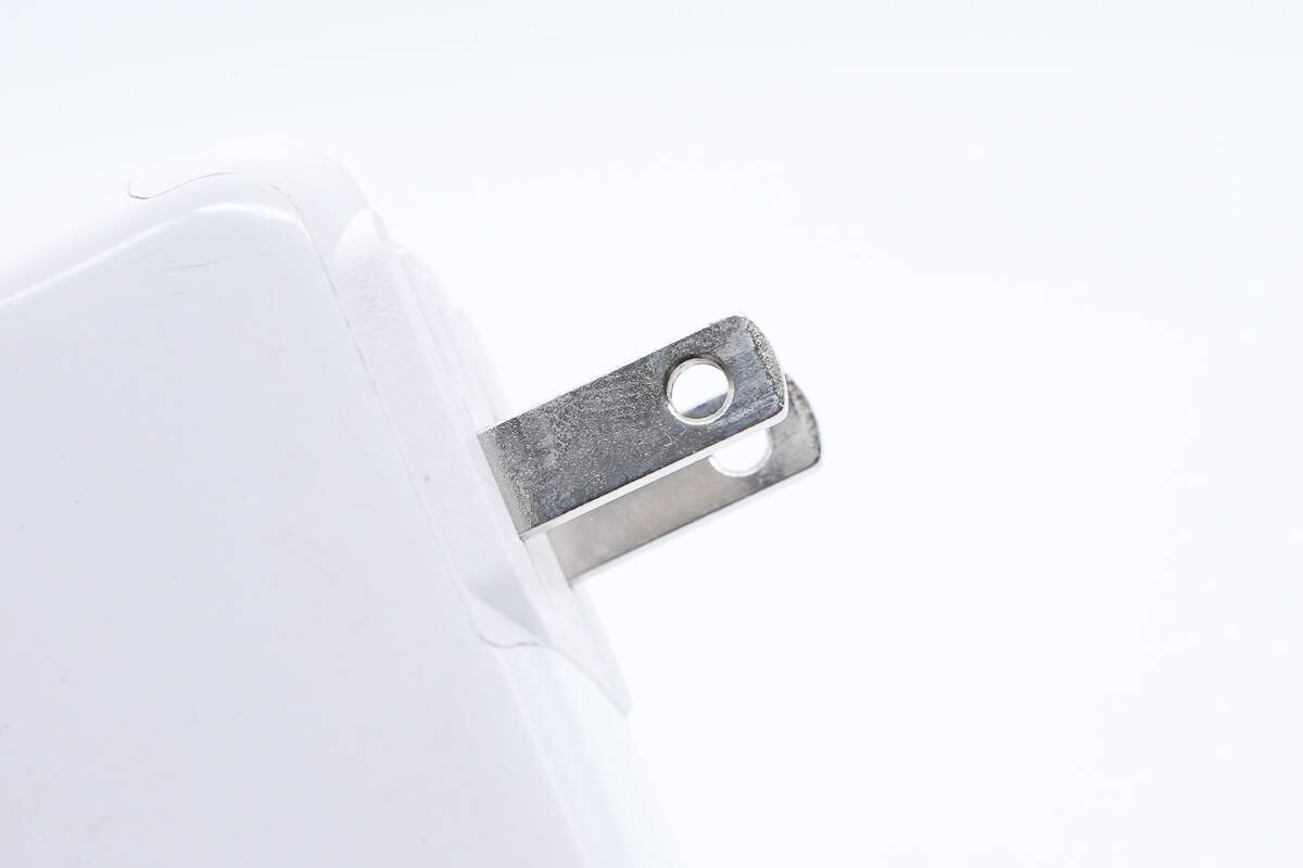

充电器配备可折叠美规插脚。

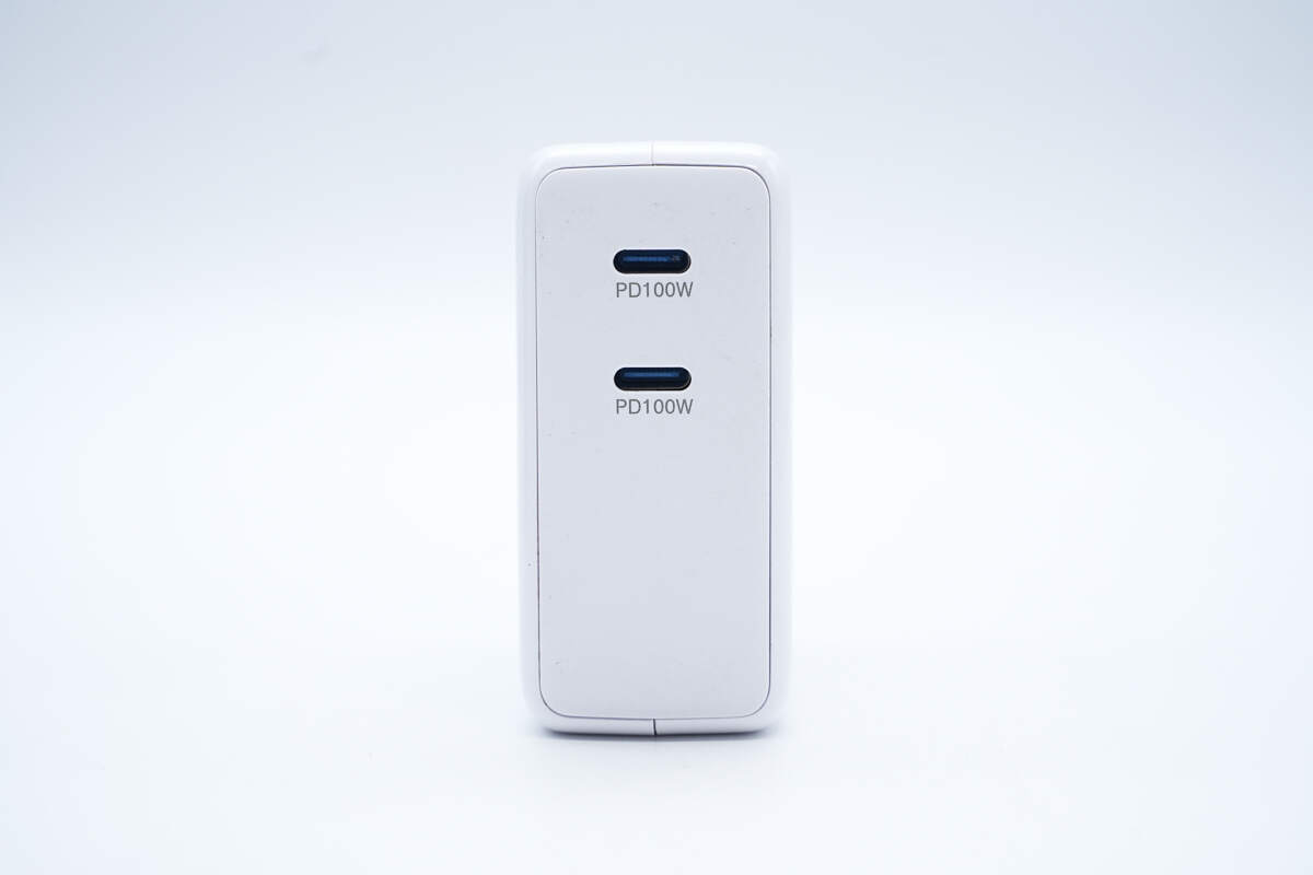

输出端配备双USB-C接口,接口旁都印有相应最大输出参数,直观明了。

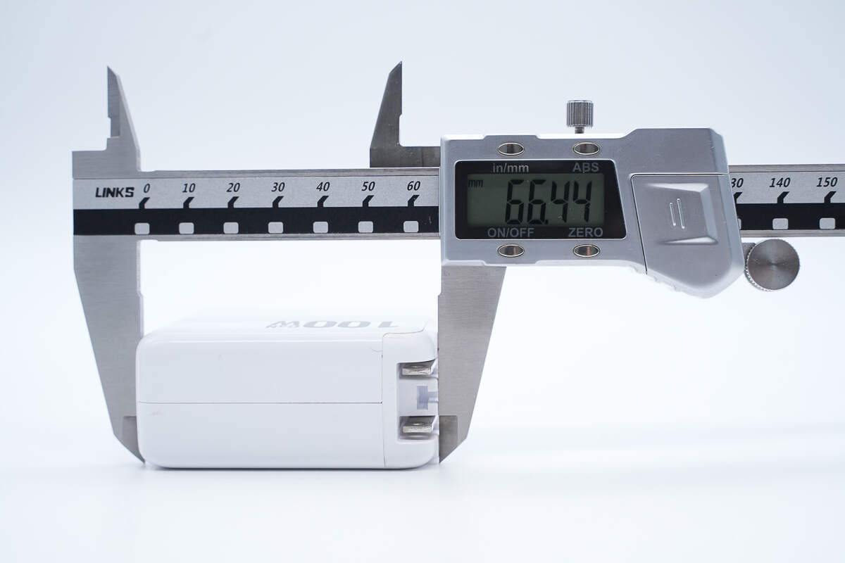

实测充电器机身长度为66.44mm。

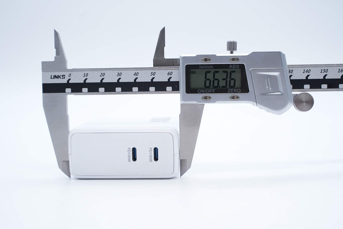

宽度为66.36mm。

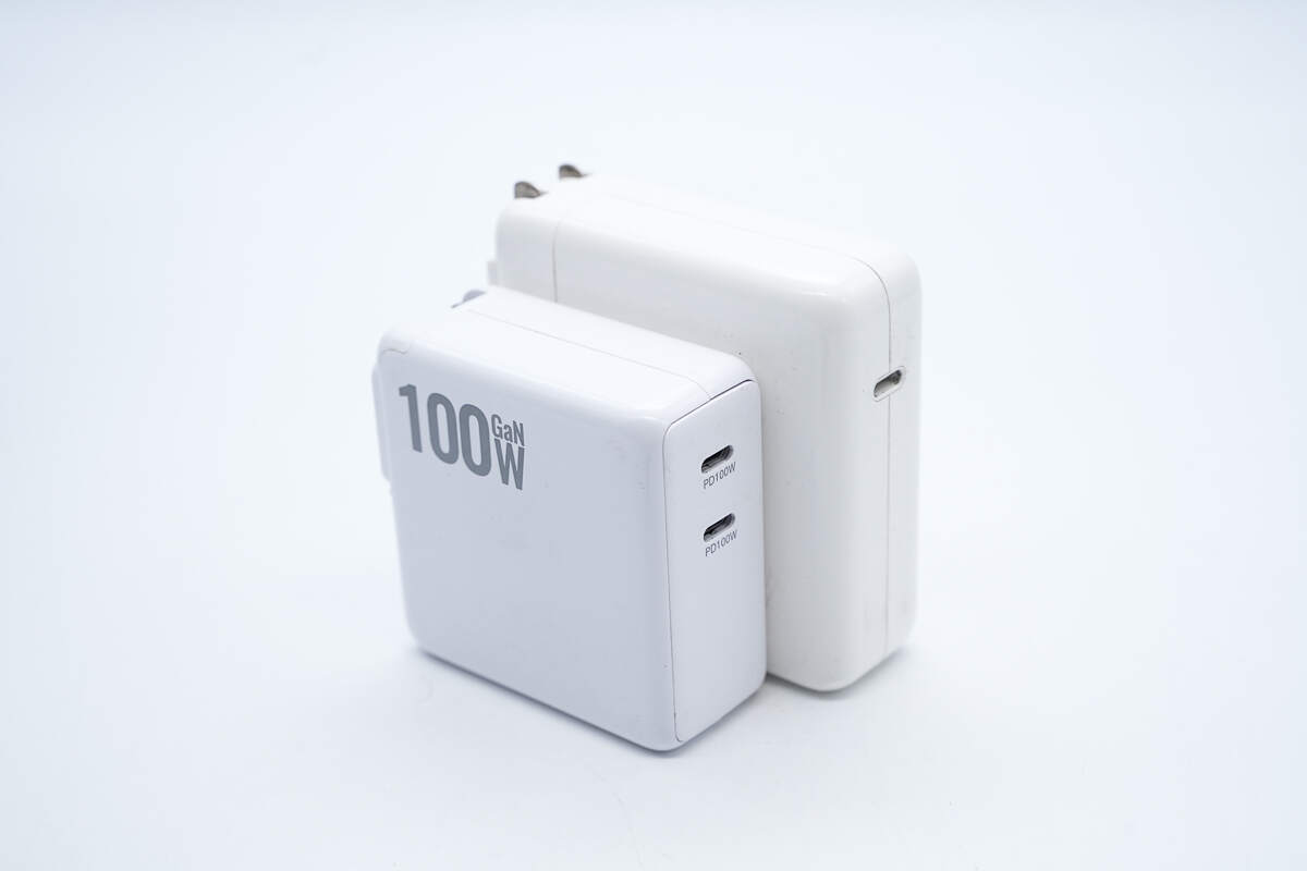

和苹果96W充电器对比,体积优势明显。

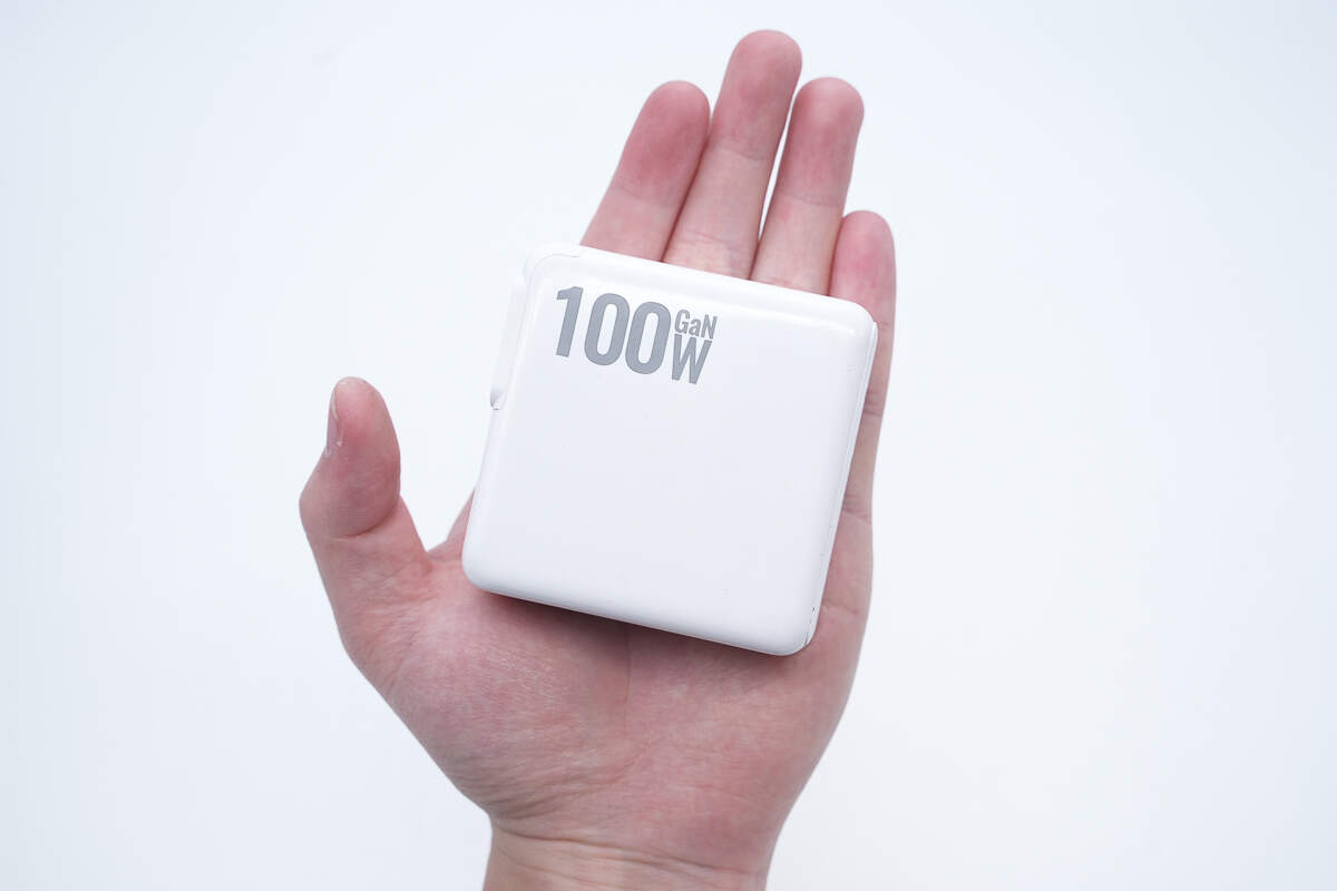

充电器拿在手上的大小直观感受。

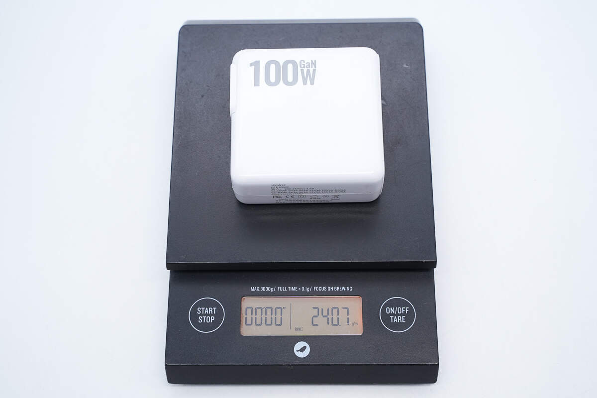

另外测得充电器重量约为241g。

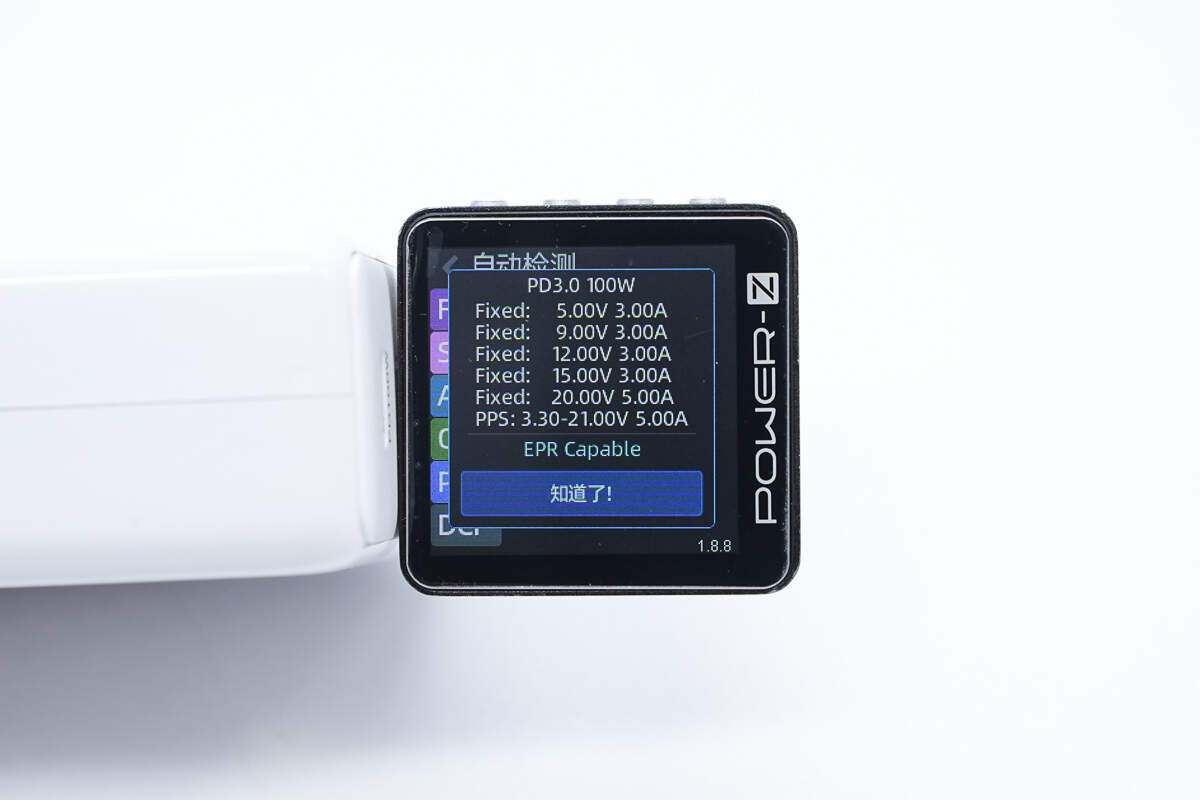

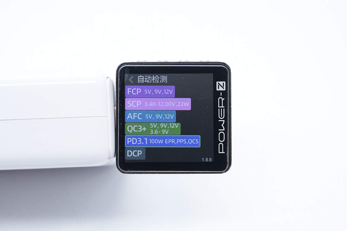

使用ChargerLAB POWER-Z KM003C测得USB-C1口支持FCP、SCP、AFC、QC3+/5、PD3.1、PPS、DCP充电协议。
此外PDO报文显示USB-C1口还具备5V3A、9V3A、12V3A、15V3A、20V5A五组固定电压档位,以及3.3-21V5A一组PPS电压档位。
测得USB-C2口兼容协议和USB-C1口的相同。
此外PDO报文也一样,这两个C口支持功率盲插。

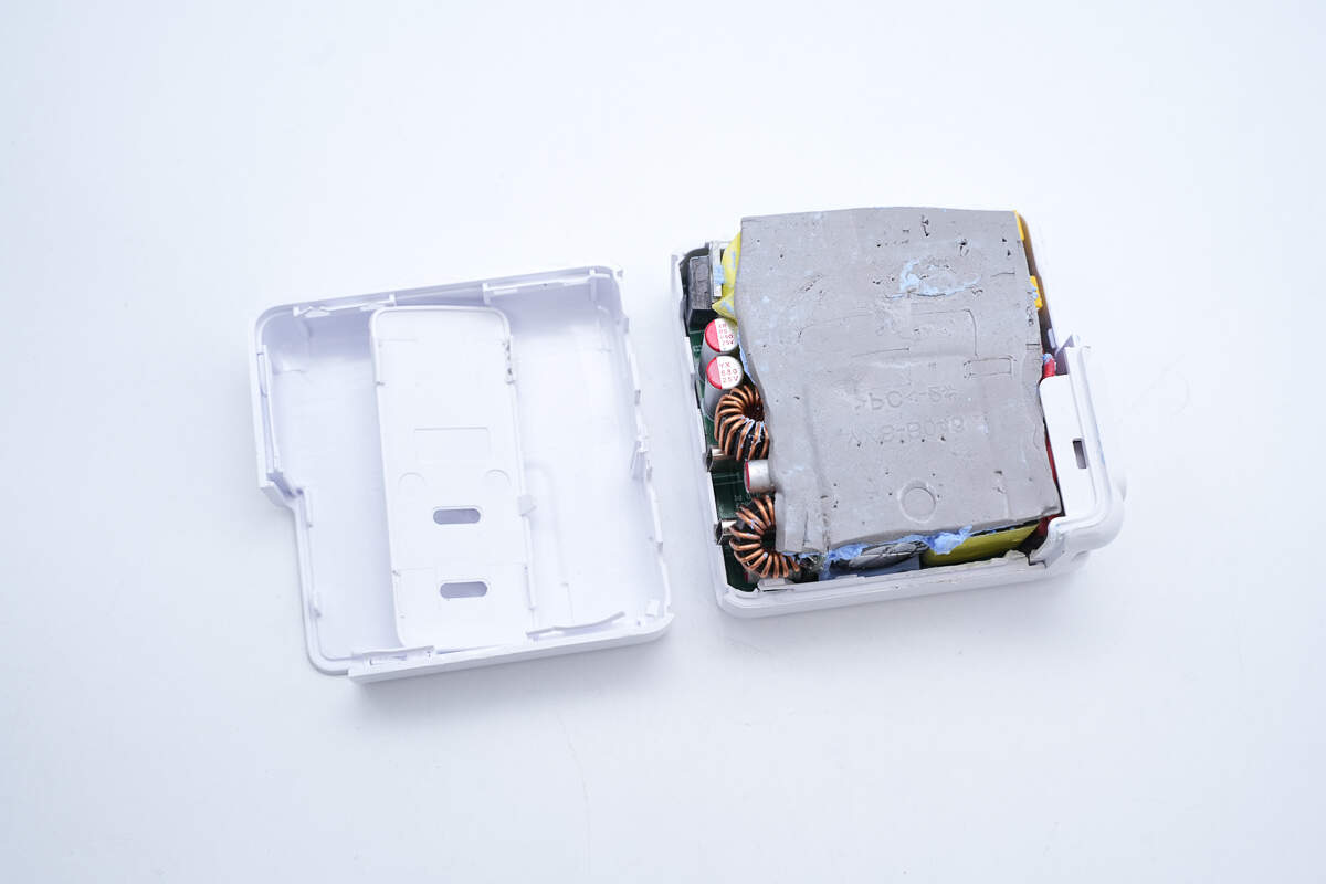

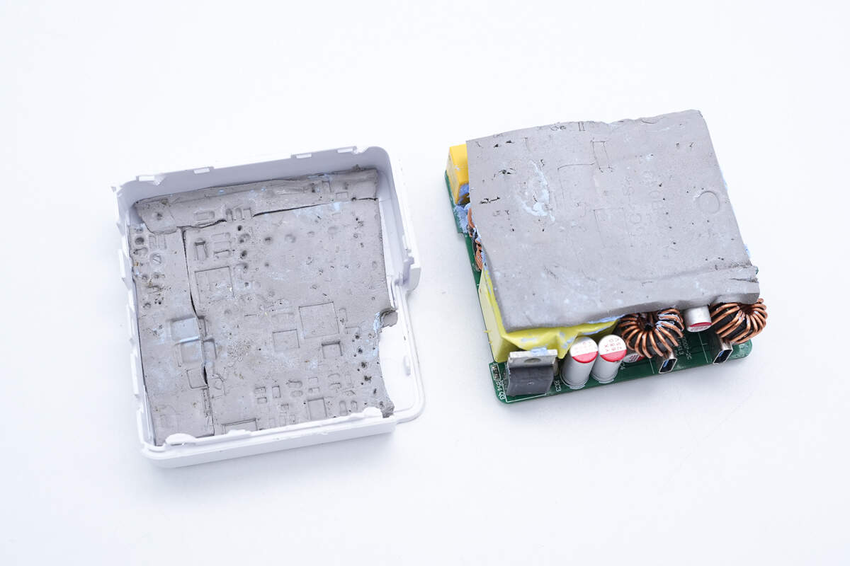

将充电器机身外壳拆开,PCBA模块上覆盖导热垫。
取出PCBA模块,底部也设有导热垫。

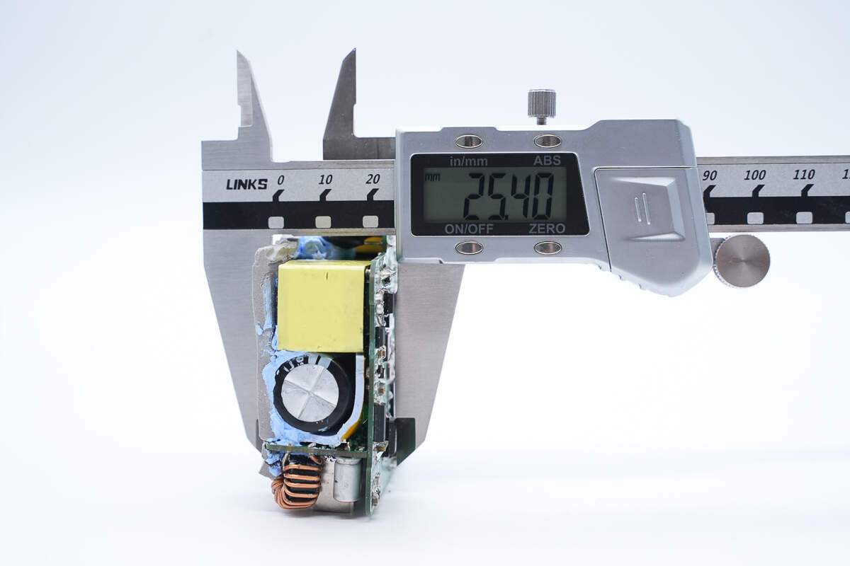

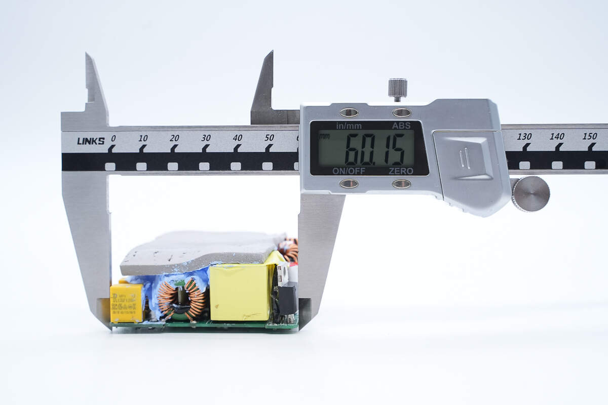

测得PCBA模块长度为60.15mm。

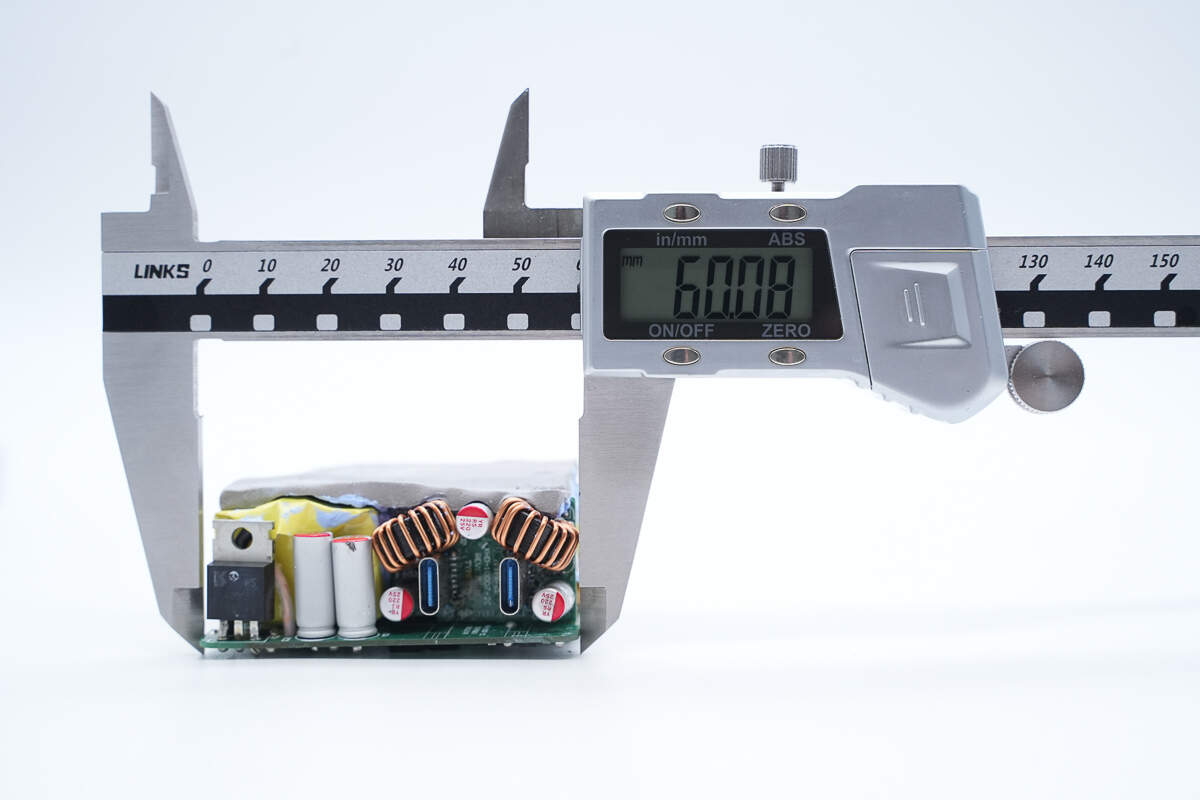

宽度为60.08mm。
厚度为25.4mm。

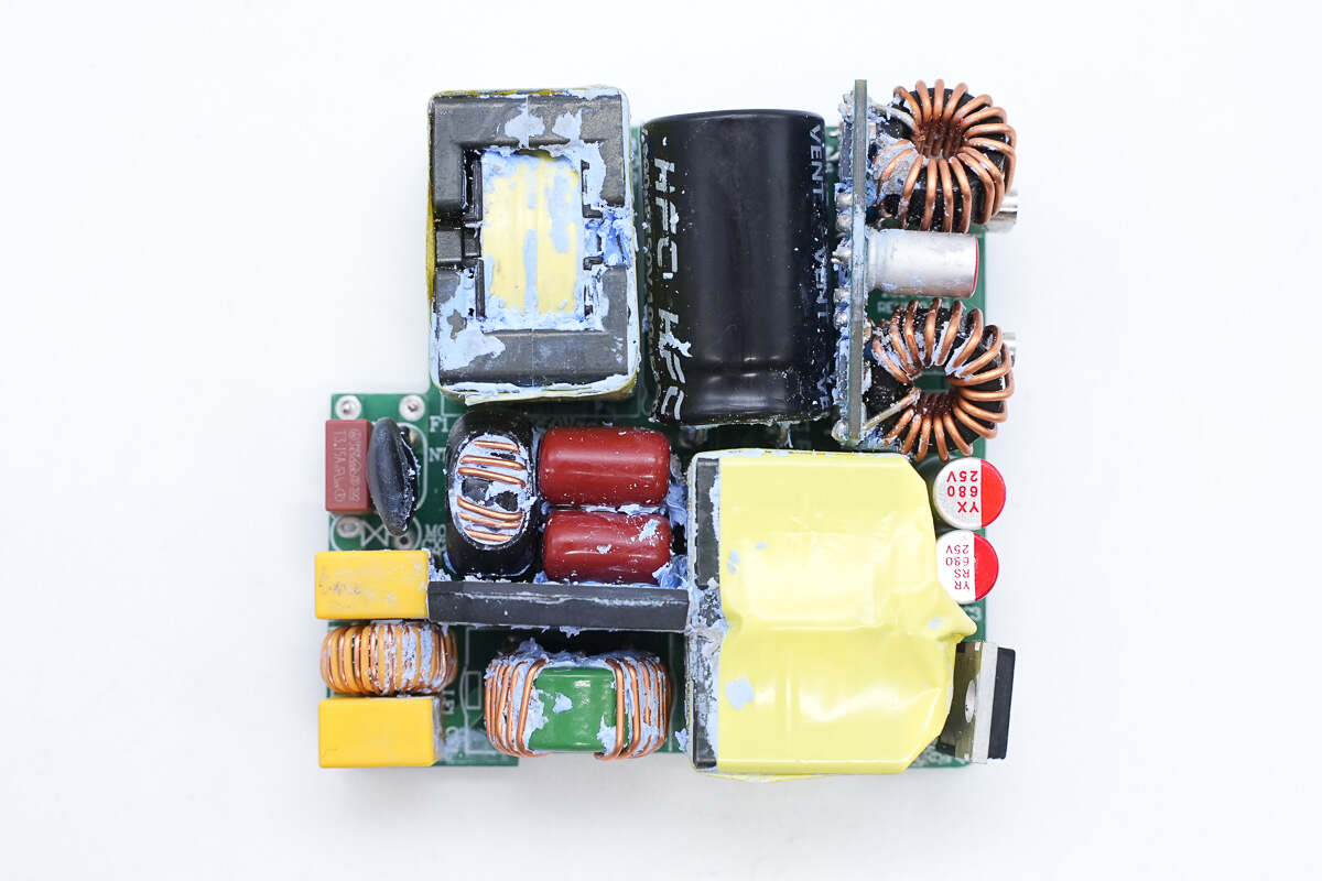

将导热胶清理干净,主板正面器件布局紧凑,高压滤波电解电容横置,输出端设有一块小板。
主板背面设有PFC控制器、PFC开关管、PFC整流管、初级开关管、贴片Y电容等器件。

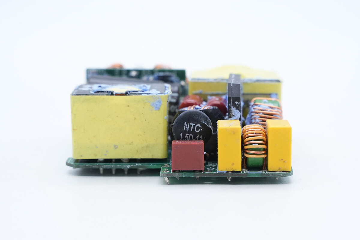

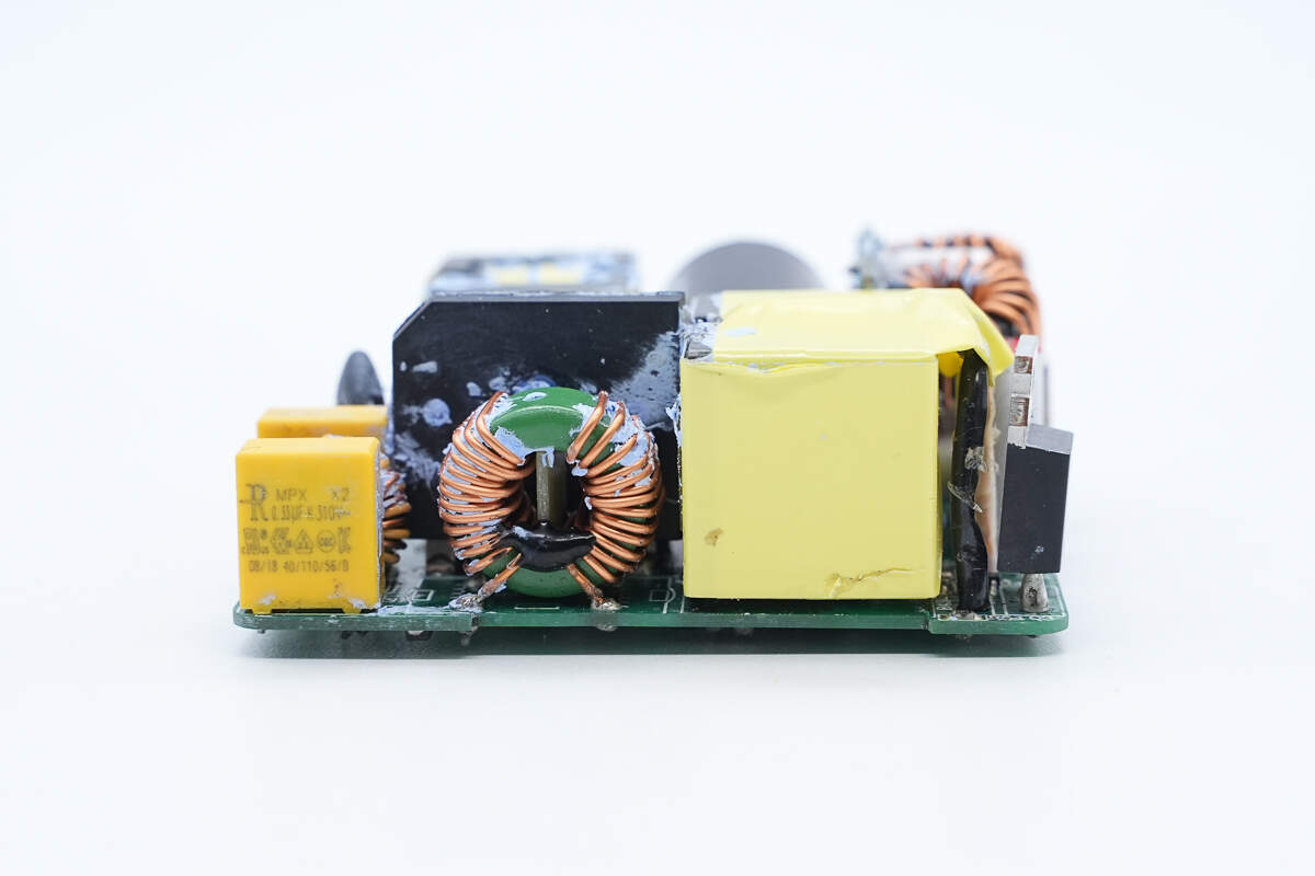

PCBA模块前端一览,设有延时保险丝、NTC热敏电子、共模电感和两颗安规X2电容,中心区域设有滤波电感和两颗薄膜滤波电容。

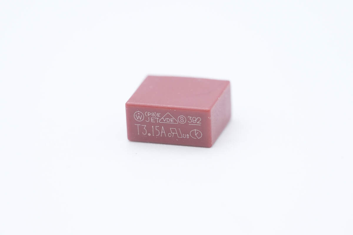

延时保险丝额定电流3.15A。

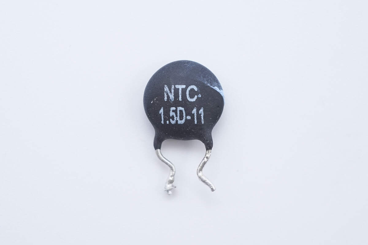

NTC热敏电阻用于抑制上电浪涌电流。
两颗安规X2电容容量0.33μF。

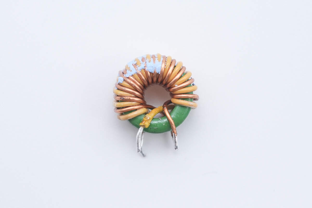

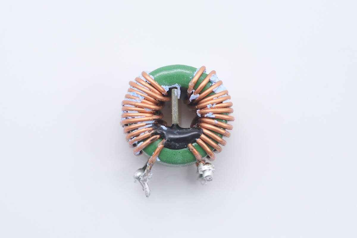

共模电感用于滤除EMI干扰,这颗采用双线绕制。

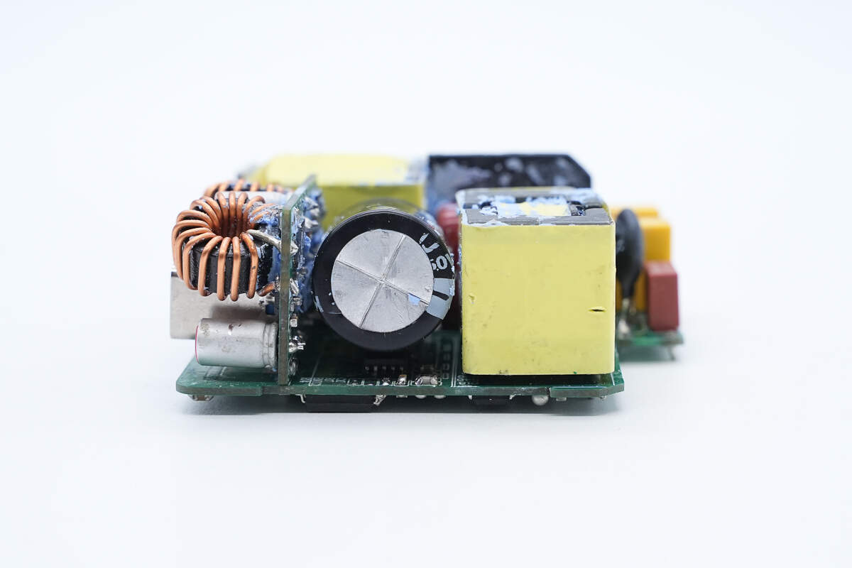

模块一侧设有二级共模电感、整流桥、变压器等。
另一侧设有PFC升压电感以及高压滤波电解电容。
二级共模电感特写。

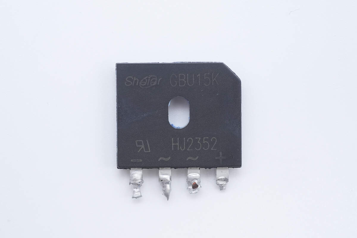

整流桥特写,型号GBU15K。

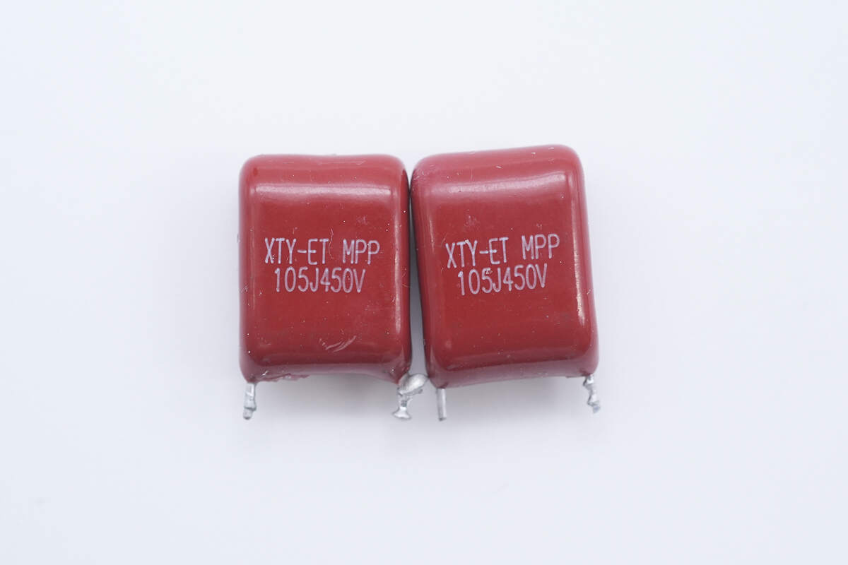

两颗MPP薄膜滤波电容特写,规格为1μF450V。

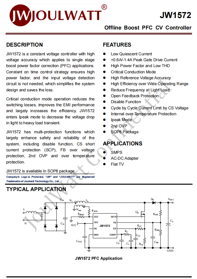

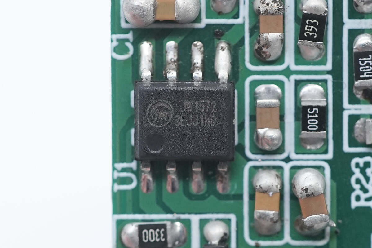

PFC控制器来自杰华特,型号JW1572,是一款升压式PFC控制器,具备高精度恒压输出,适用于单级功率因数校正。芯片采用恒定导通时间控制,确保高功率因数,无需输入电压检测电路,简化了系统设计并降低损耗。
芯片采用临界导通模式运行,降低开关损耗,提升EMI性能以及效率。芯片具备完善的保护功能,具备反馈开路保护,电流取样电阻短路保护,逐周期过流保护,反馈过电压保护以及过热保护等保护功能,适用于USB PD快充,液晶电视以及显示器应用。
杰华特 JW1572 资料信息。
充电头网拆解了解到,杰华特JW1572此前还被小米140W氮化镓快充充电器、倍思100W伸缩线桌面充、飞利浦200W充电器、Aohi 140W 2C1A氮化镓充电器(青春版)、联想拯救者140W PD3.1氮化镓快充充电器等知名品牌产品采用过。

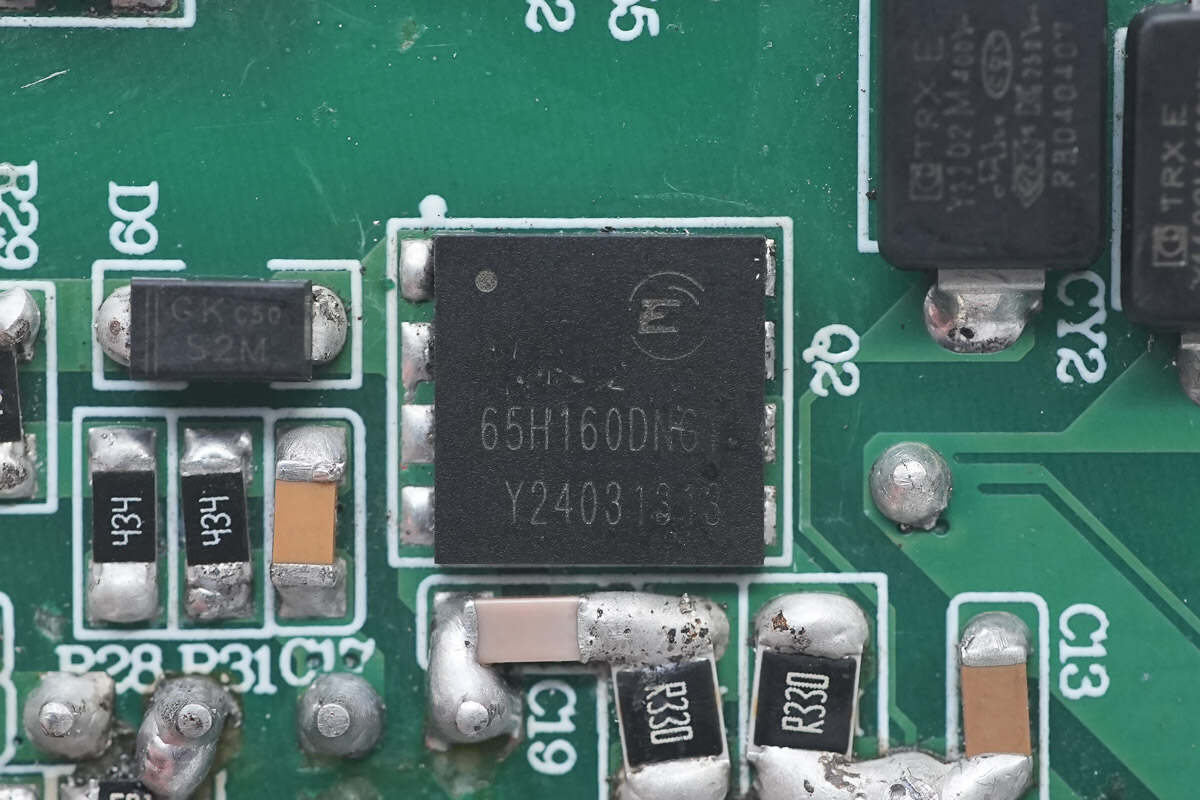

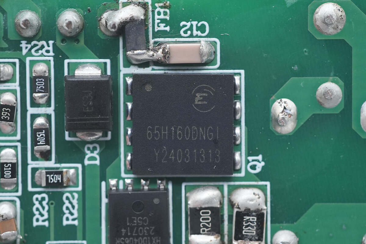

PFC开关管来自能华半导体,型号CE65H160DNGI,这颗Cascode型CoreGaN器件采用能华耗尽型工艺技术,耐压650V,瞬态耐压800V,导通内阻160mΩ。器件具有极低的门极电荷,使得器件的开关速度快,损耗低,可以大大提高系统能效。
CE65H160DNGI的栅极驱动电压范围±20V,大大提高了系统可靠性,兼容传统硅MOS驱动器,简化电路设计,采用DFN8*8封装。

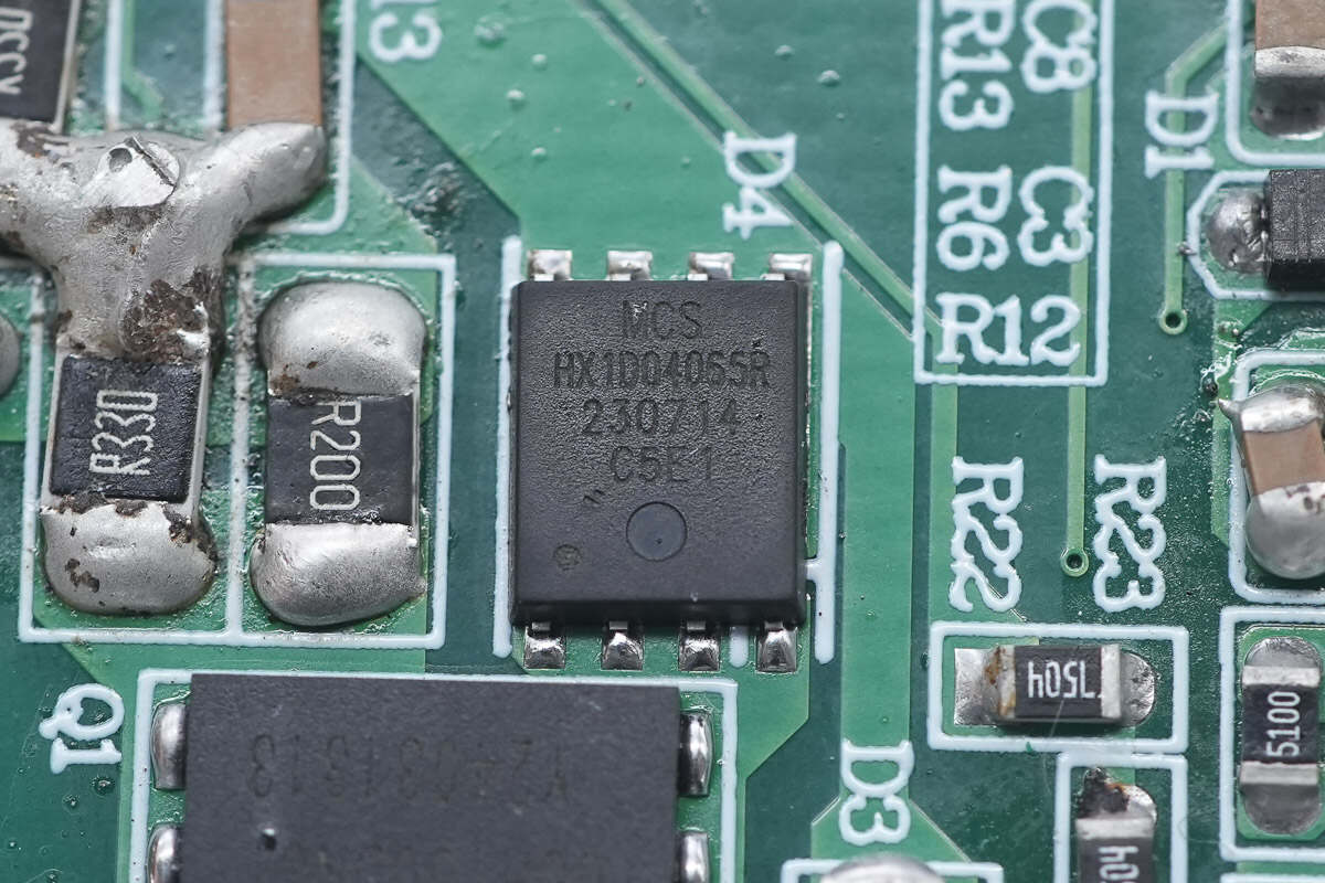

PFC整流管来自Macrocore中瑞宏芯,型号HX1D04065R,这是一颗碳化硅肖特基二极管,耐压650V,采用DFN5*6封装。

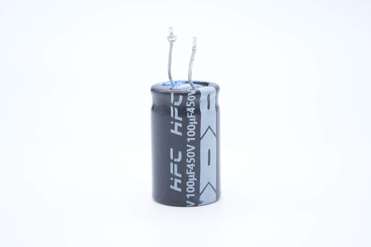

高压滤波电解电容为HFC品牌,规格为100μF450V。

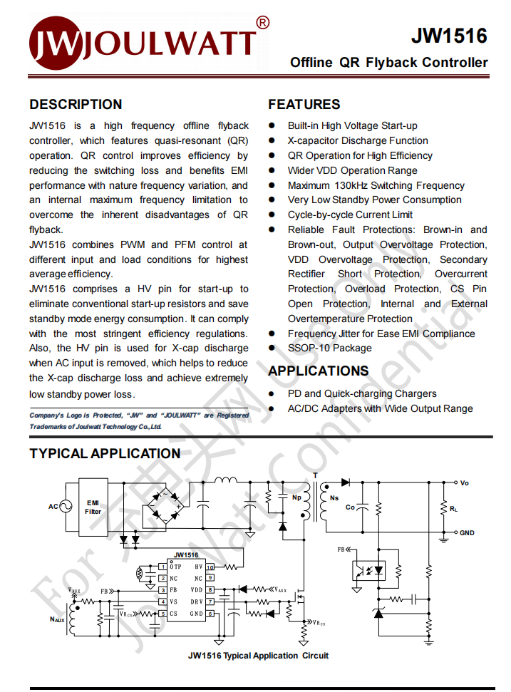

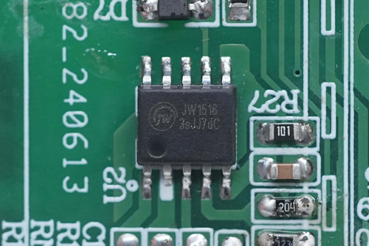

主控芯片来自杰华特,型号JW1516,这是一款高频离线反激控制器,具备准谐振(QR)工作模式。支持驱动MOS管和氮化镓开关管,内置高压启动电路以及加入抖频功能,改善系统的EMI性能;同时支持X-cap放电,最大130kHz开关频率,最大支持200W功率。
JW1516在不同的输入和负载条件下结合了PWM和PFM控制方式,以获得最高的平均效率。采用SSOP-10封装。
初级开关管也是采用能华半导体CE65H160DNGI。

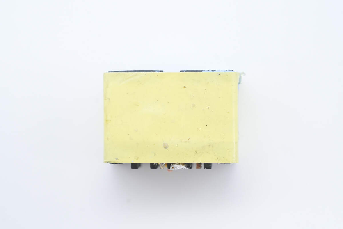

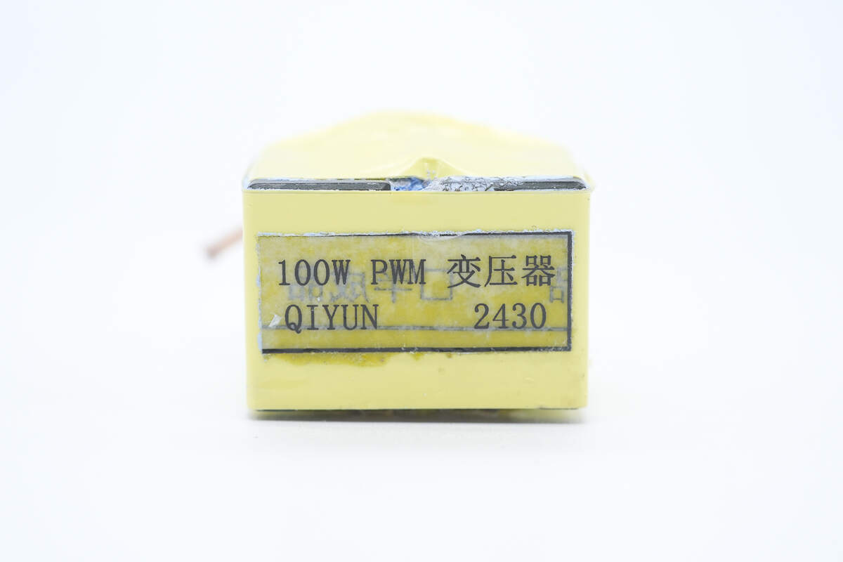

变压器特写。

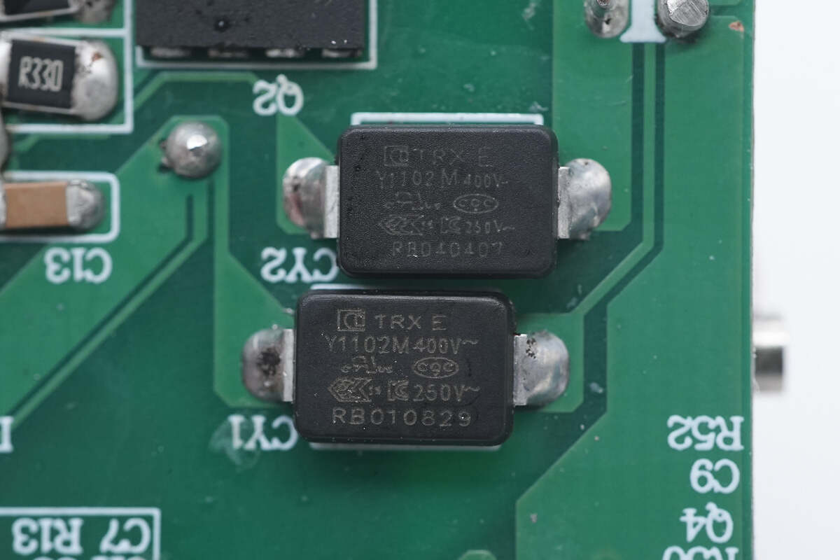

特锐祥专注于被动元器件的研发、生产及销售,注册资本1亿元。旗下产品包括:贴片式Y电容、插件式Y电容,贴片式中高压直流电容、以及贴片式NTC。TRX将致力于陶瓷材料的研究,以拓展更多品类的应用,为客户提供更多的解决方案。

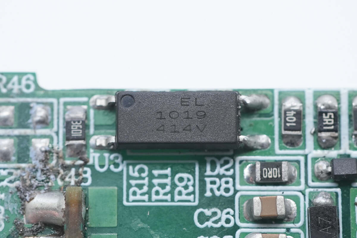

亿光EL 1019光耦特写,用于输出电压反馈。

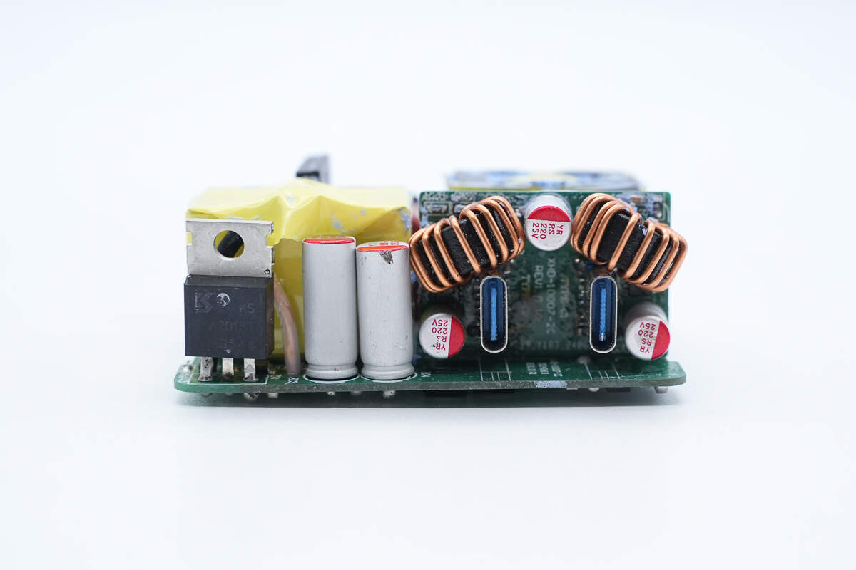

输出端一览,主板左侧焊接同步整流管、固态滤波电容,右侧焊接输出小板。

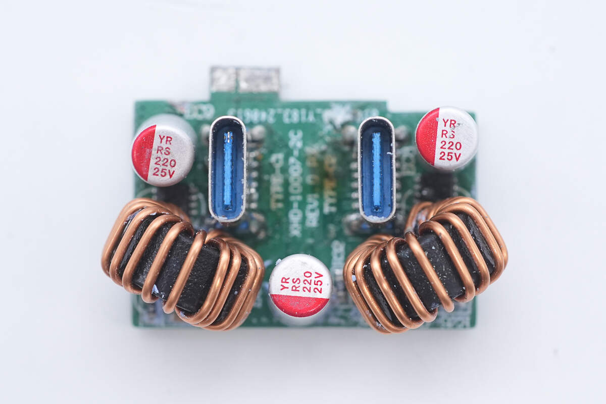

将输出端小板拆下,正面设有降压电感、降压输出滤波固态电容以及输出VBUS开关管。

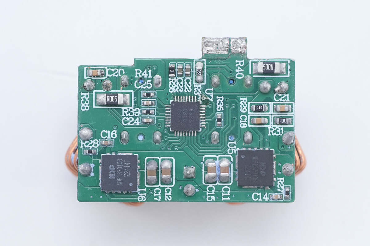

小板背面设有协议芯片以及两颗同步降压转换器。

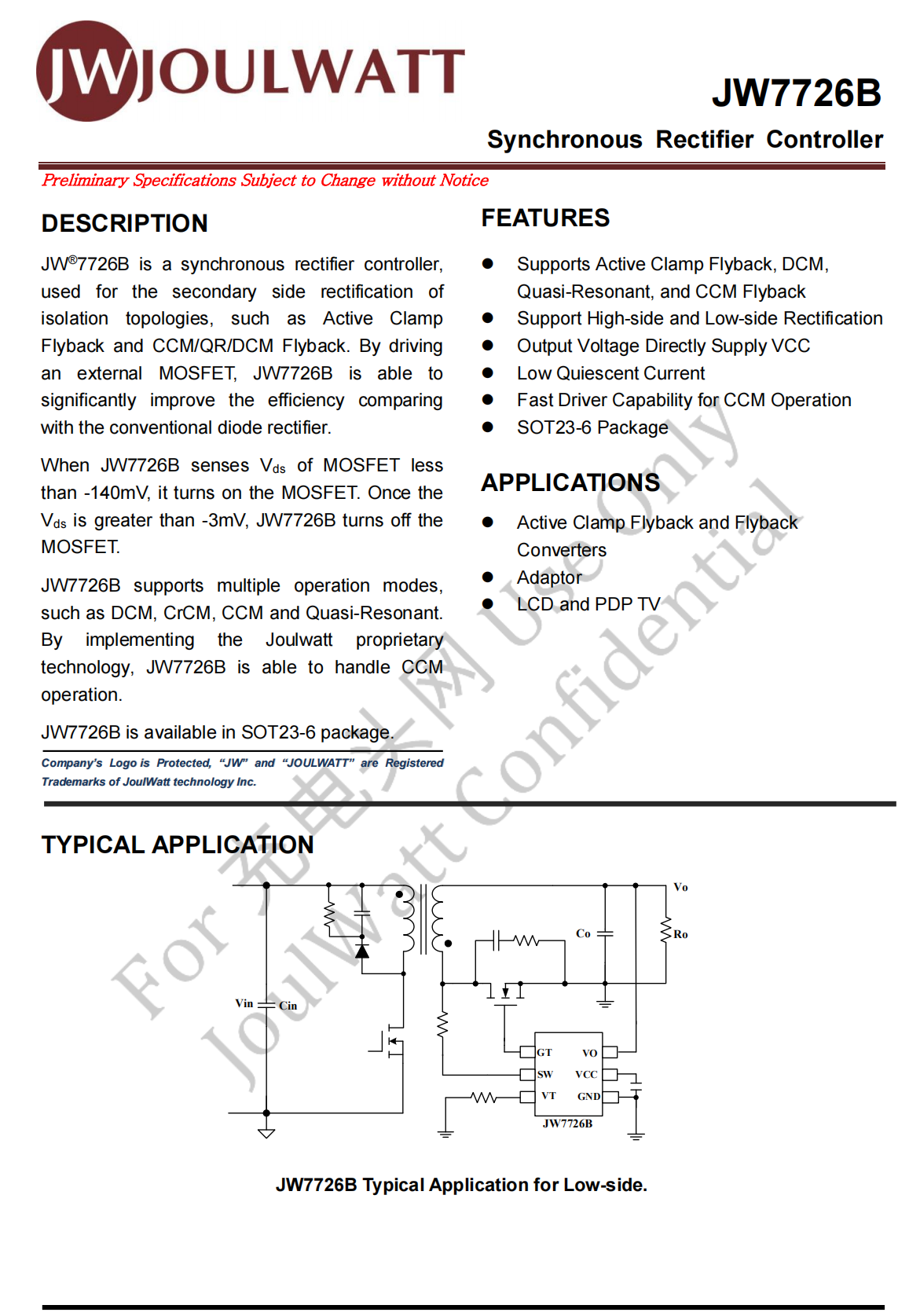

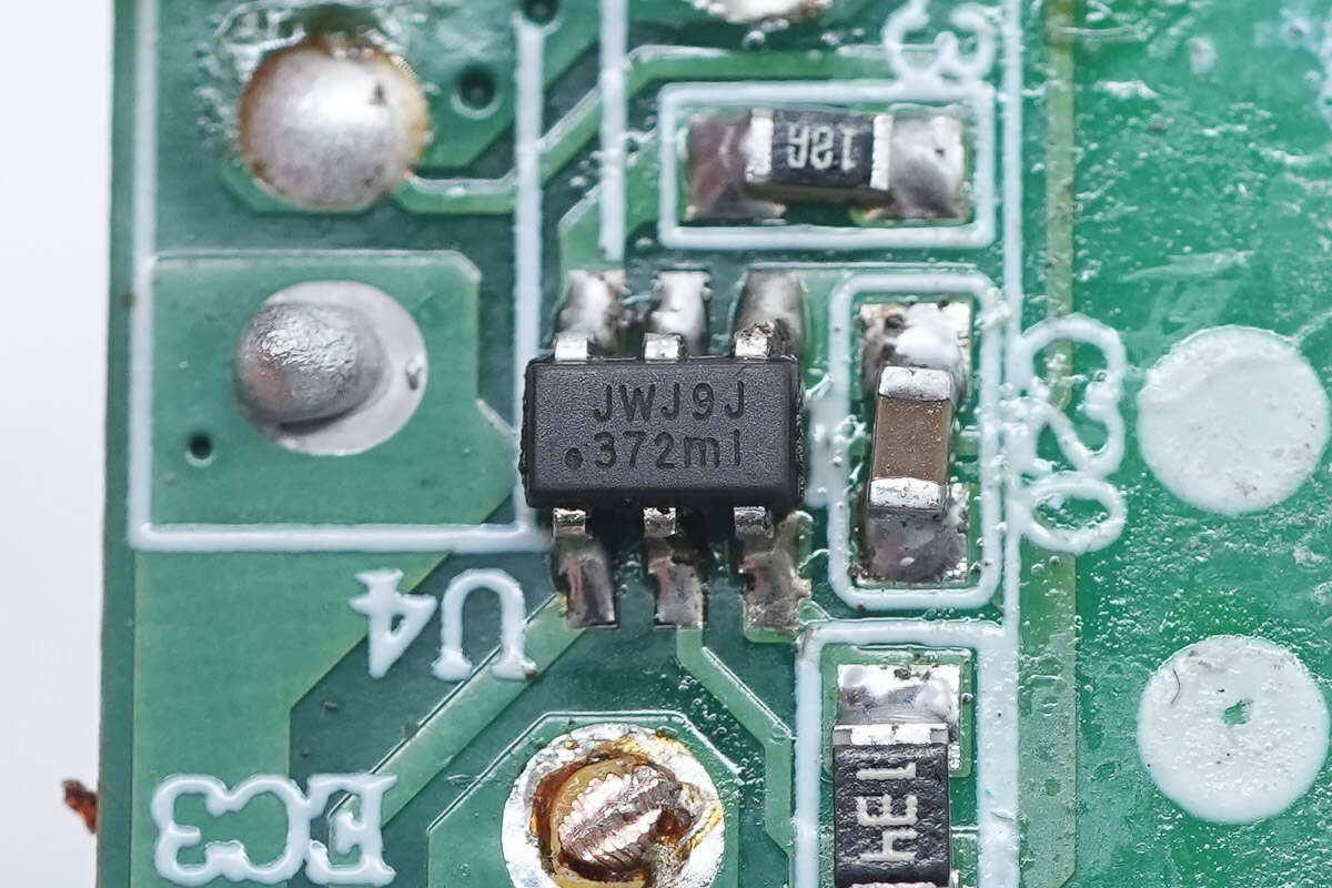

同步整流控制器来自杰华特,丝印JWJ9J,实际型号为JW7726B,是一颗同步整流控制器,支持ACF主动钳位、DCM、QR准谐振以及CCM反激的同步整流控制器,具备快速关断能力。支持高侧和低侧应用,具有低待机电流。在启动过程中(VCC建立之前)能有效防止门极gate被耦合至开启电压。
杰华特 JW7726B 资料信息。

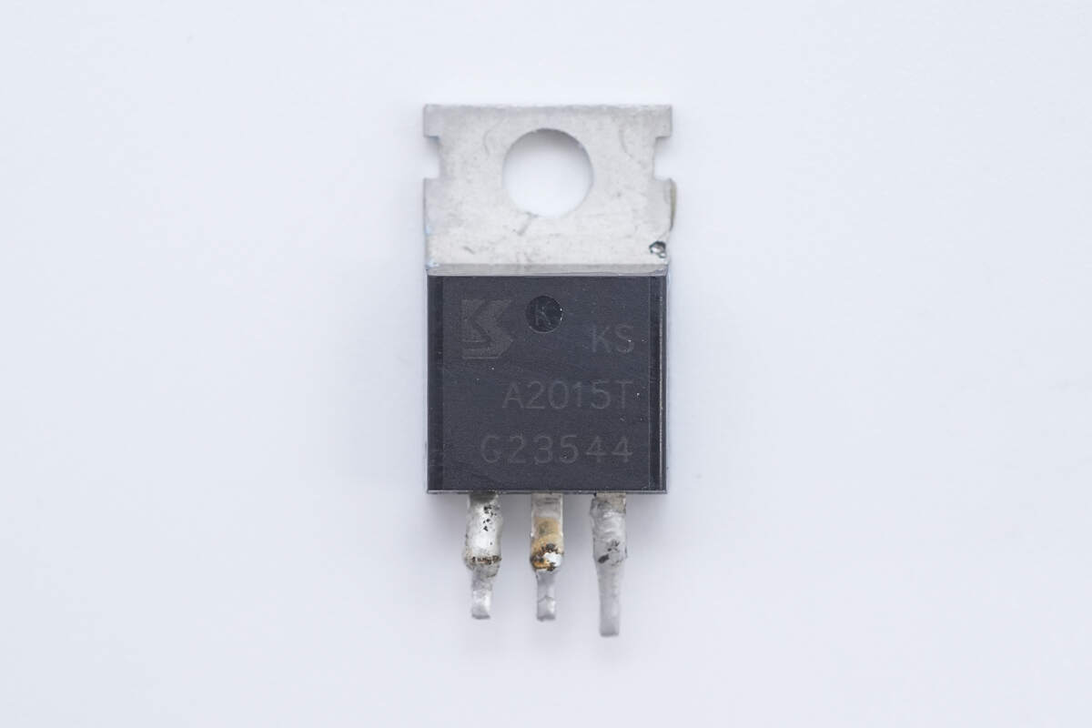

同步整流管采用来自Kwansemi冠禹,型号KSA2015CAT,NMOS管,耐压120V,导阻3.7mΩ,采用TO-220封装。

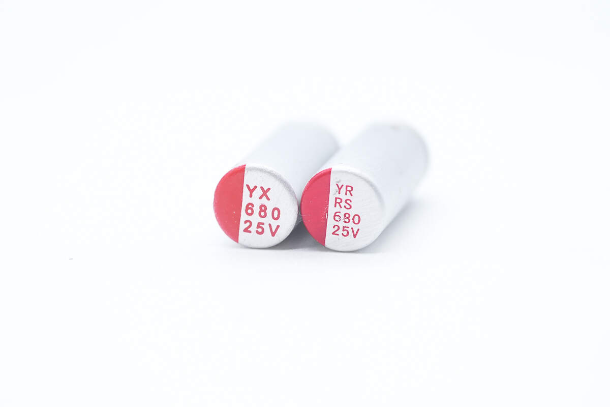

两个输出滤波固态电容规格为25V680μF。

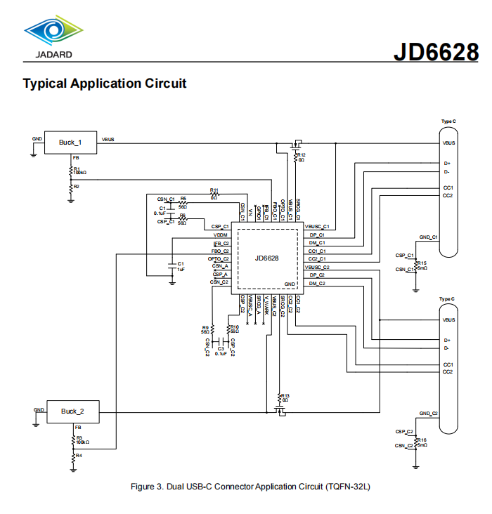

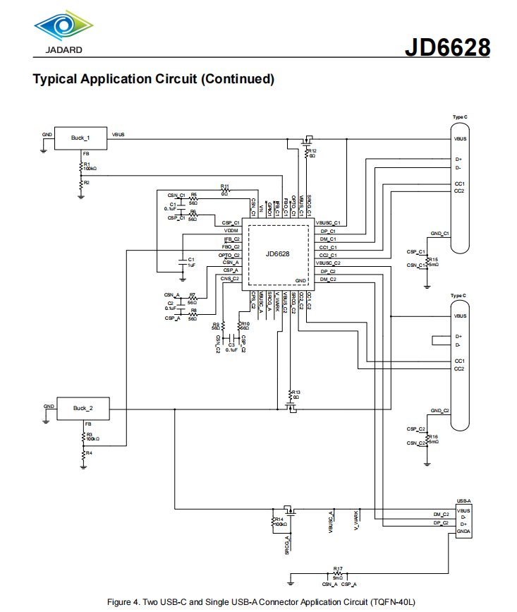

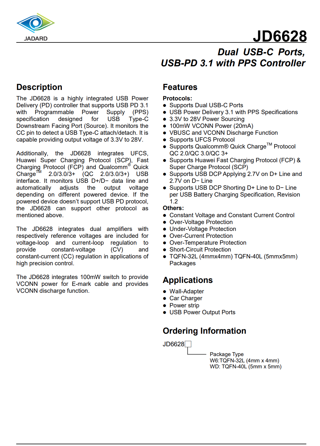

USB-C1和USB-C2口协议芯片采用天德钰JD6628,这是一颗高集成度的协议芯片,支持PD3.1和PPS输出,支持3.3-28V输出电压,JD6628集成UFCS,华为SCP和华为FCP,高通QC2.0/3.0/3+快充。芯片内部集成双路放大器,分别用于恒压和恒流控制。JD6628集成100mW Vconn供电。
JD6628集成USB-A接口插入移除检测功能,不仅支持双路USB-C接口,还可支持USB-A接口应用。单芯可作2C1A设计,同时JD6628支持芯片互联功能,可智能分配功率,非常适合于大功率或多口组合应用。
JD6628具备VBUS放电和VCONN放电功能,芯片内置过压保护,欠压保护,过电流保护,短路保护,过热保护。JD6628采用TQFN4*4-32L和TQFN5*5-40L封装,适用于快充充电器,车充等应用。
天德钰JD6628双USB-C接口典型设计线路图一览。
天德钰JD6628 2C1A接口典型设计线路图一览。

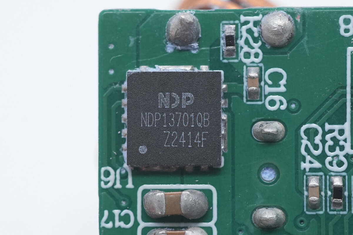

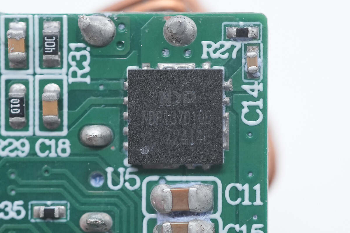

同步降压转换器来自芯潭微,型号NDP13701QB,支持7-30V输入电压,7A输出电流,芯片内部集成开关管,采用QFN5*5封装。
另一颗同步降压转换器也是采用芯潭微NDP13701QB。

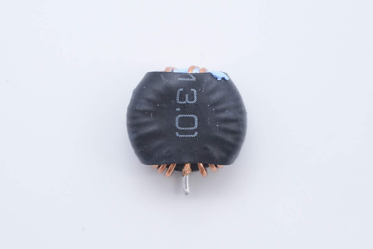

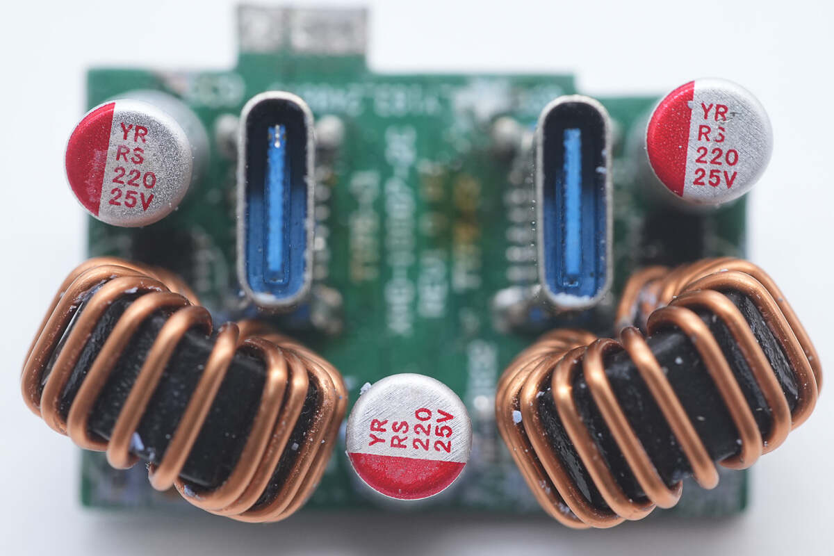

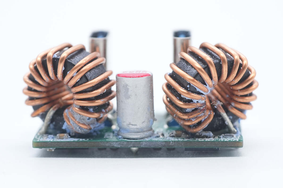

两颗降压电感特写。
三颗降压输出滤波固态电容规格均为25V220μF。

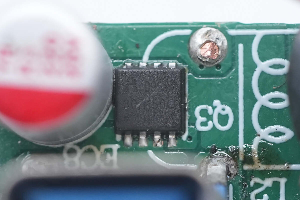

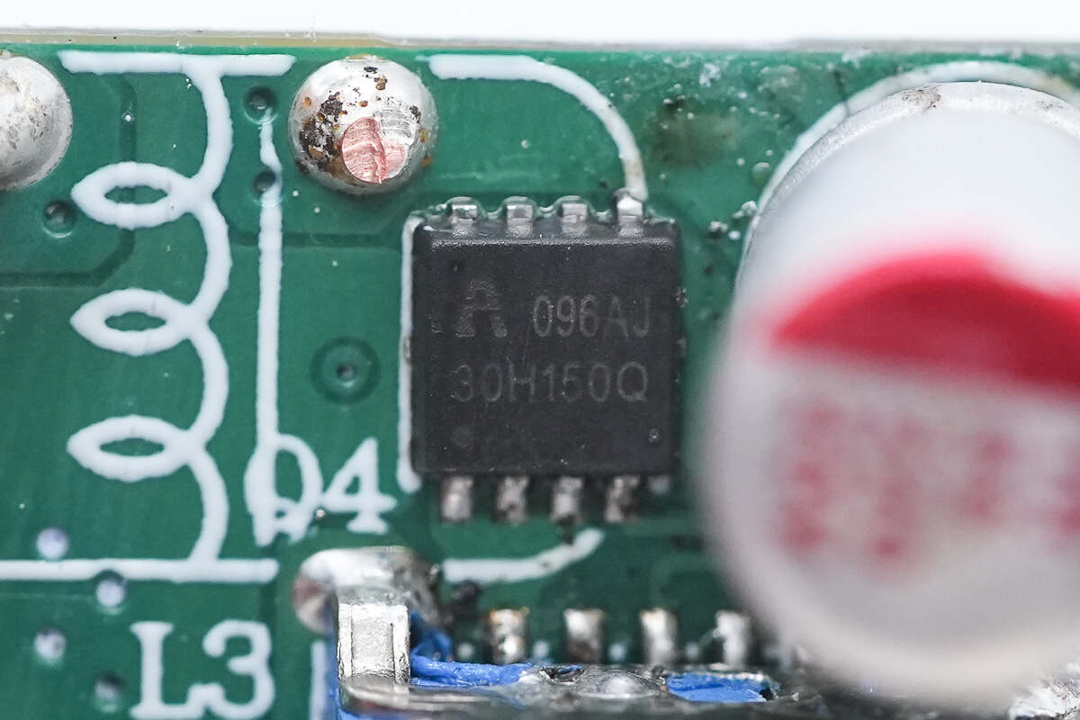

输出VBUS开关管来自Allpower铨力微,型号AP30H150Q,NMOS管,耐压30V,导阻3.8mΩ,采用PDFN3*3封装。
另一颗输出VBUS开关管也是采用铨力微AP30H150Q。

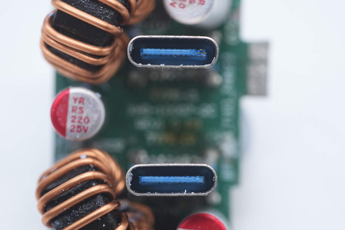

两个USB-C接口母座特写。

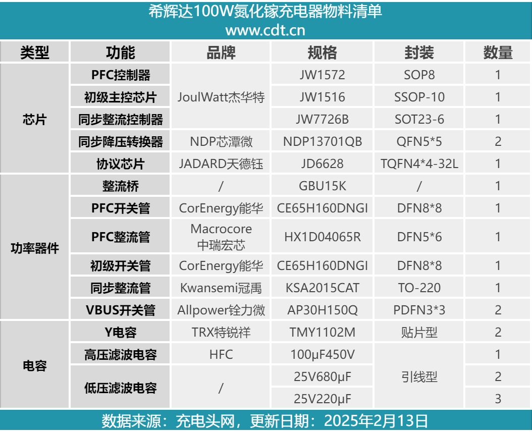

最后附上希辉达100W氮化镓充电器的核心器件清单,方便大家查阅。
