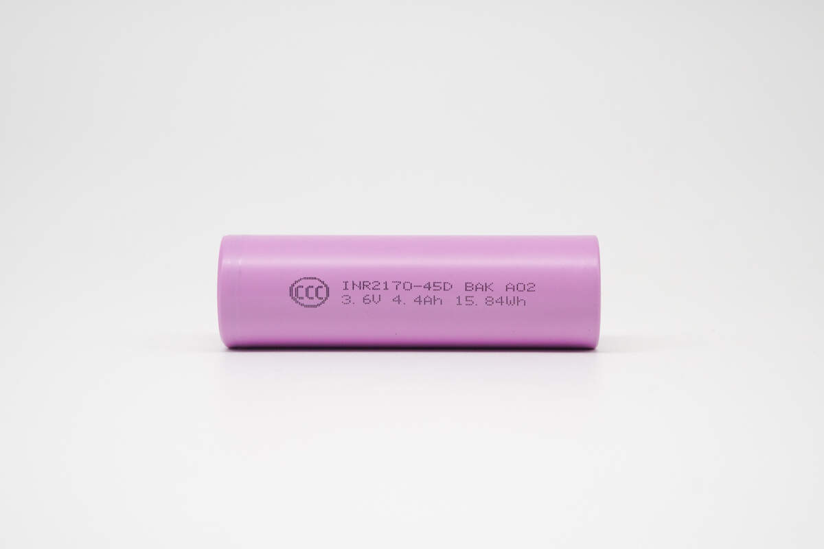

电芯外披紫色热缩膜,膜面平滑,紧贴钢壳无明显缝隙,表面印有产品参数信息,外壳为钢材。

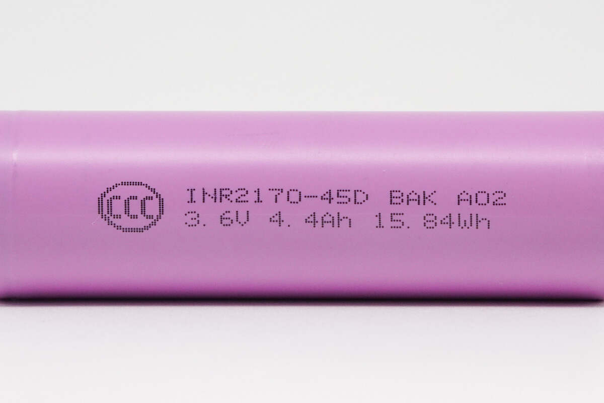

喷码参数信息特写:
电芯左侧可见CCC认证标识及型号“INR2170-45D ”;
额定容量:4.4Ah;额定能量:15.84Wh;
标称电压:3.6V;品牌缩写:BAK;
电芯等级标识:A02。

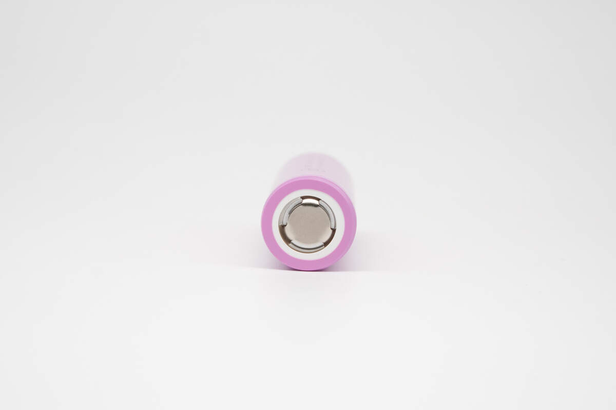

比克INR2170-45D电芯正极盖帽为合金材质,平头设计,顶部可见三泄气孔。

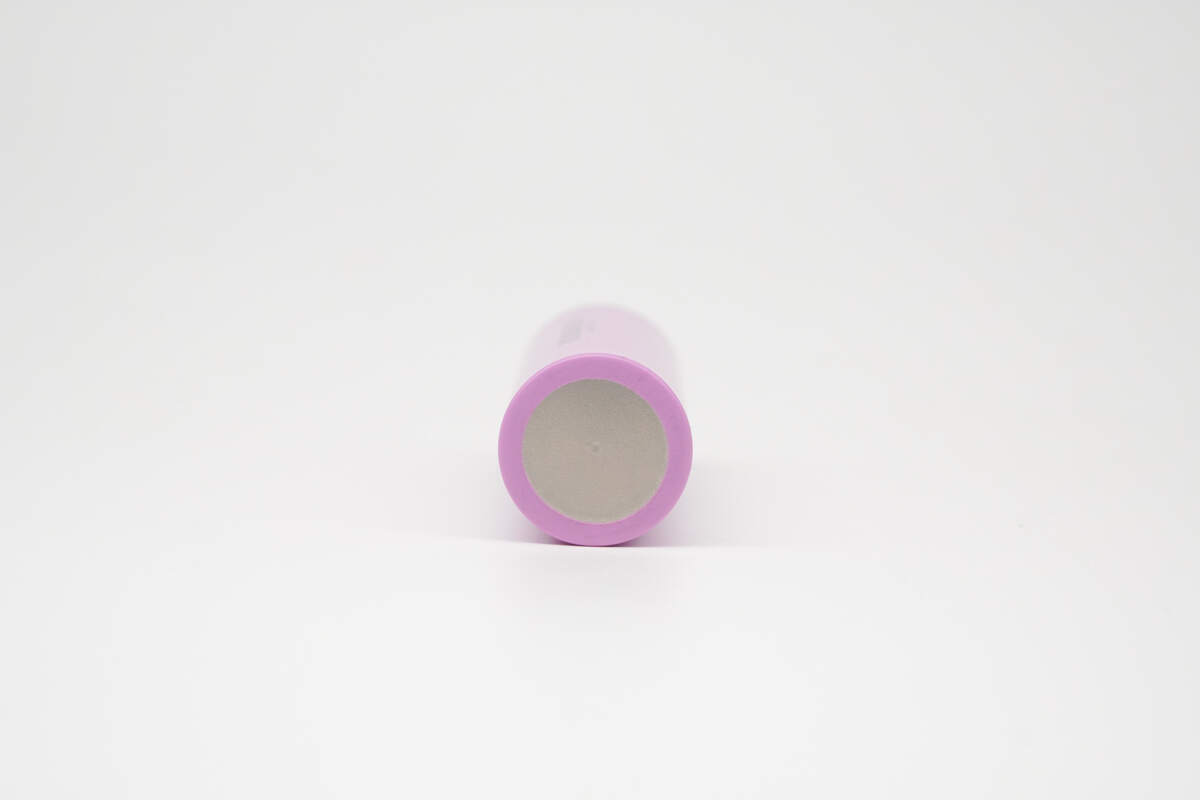

比克INR2170-45D电芯负极采用阳极氧化工艺处理的合金金属材质制作,耐用防腐。表面光洁无污渍,也无氧化痕迹。

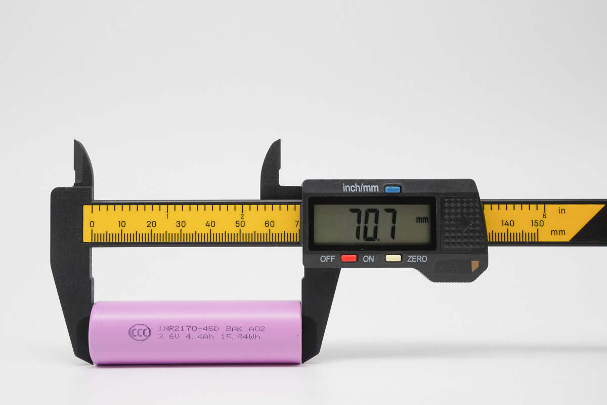

使用塑胶卡尺测得电芯高度约为 70.7mm。

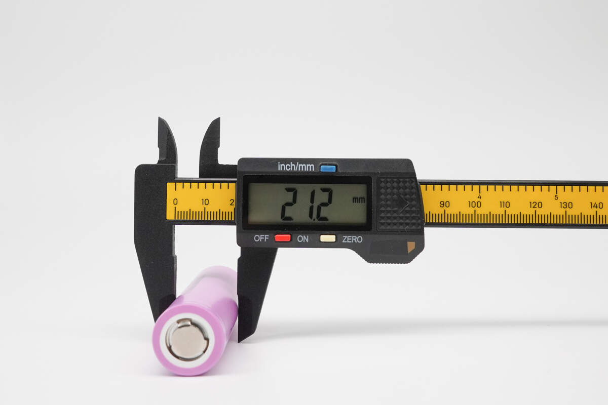

使用塑胶卡尺测得直径约为 21.2mm。

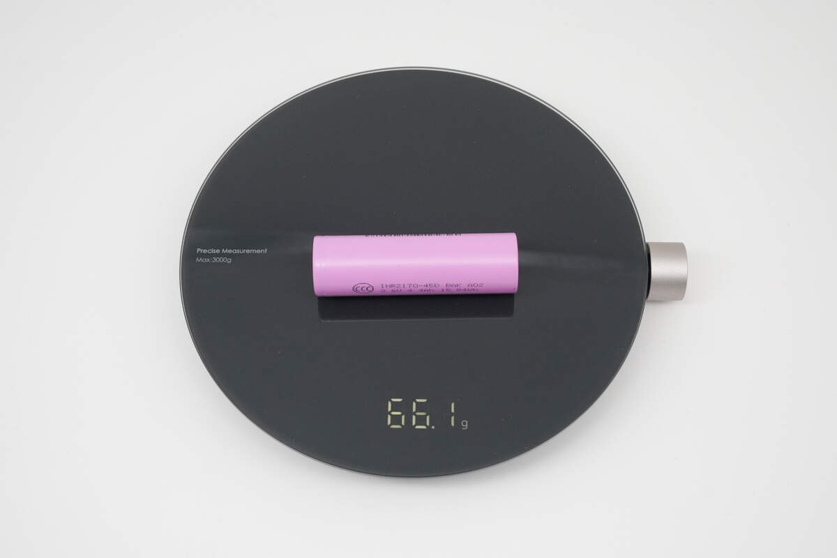

测得电芯重量约为 66.1g。

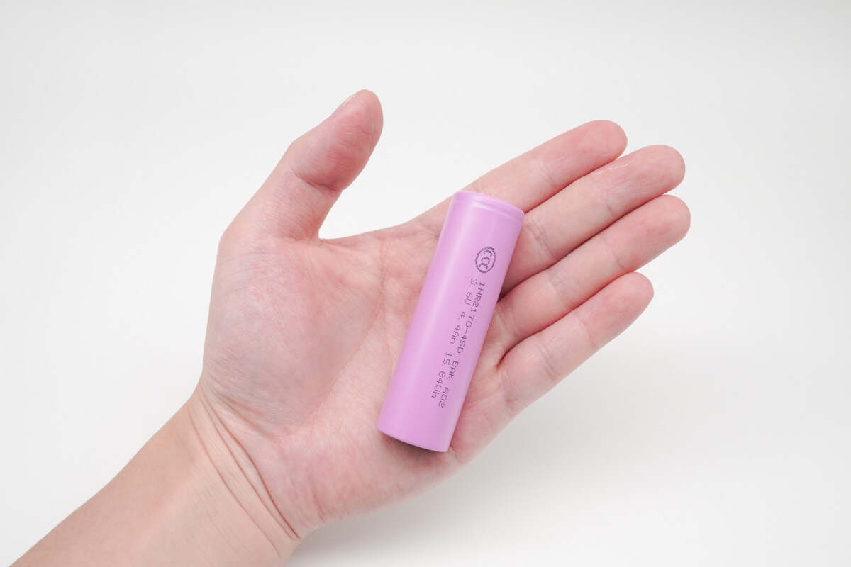

放在成年人掌中感受下大小。

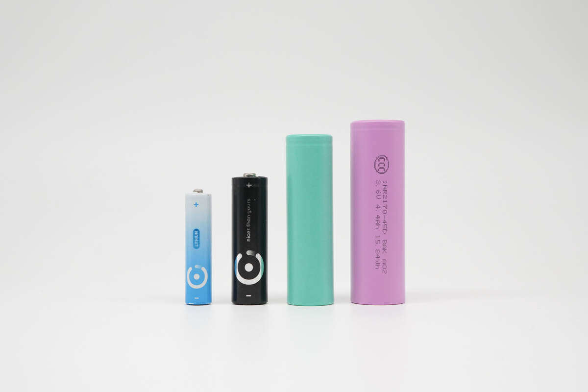

与5号电池、7号电池、18650电芯直观对比。

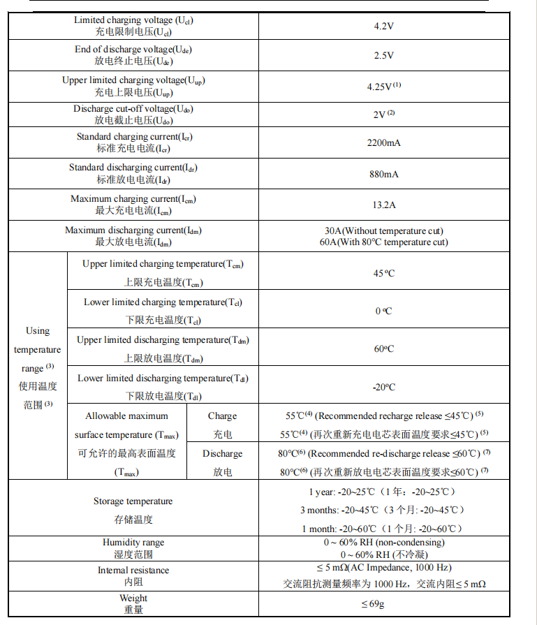

电芯型号 INR2170 - 45D,带热缩膜时最大直径 21.45mm,最大高度 70.75mm。其特性方面,额定容量 4400mAh,典型容量 4500mAh,标称电压 3.6V,充电限制电压 4.2V,放电终止电压 2.5V ,充电上限电压 4.25V,放电截止电压 2V。
标准充电电流 2200mA,最大充电电流 13.2A;标准放电电流 880mA,最大放电电流分 60A(80℃温度截止)和 30A(无温度截止)两种情况。使用温度范围为充电 0 - 45°C,放电 - 20 - 60°C,存储温度根据时长有所不同。交流阻抗测量频率 1000Hz 时,内阻≤5mΩ,重量≤69g。
技术要求上,测试环境通常为 25±2℃,对测量仪表精度有明确规定。电化学特性表现出色,如倍率放电性能中,10A 放电时相对容量比 100% ,20A、30A 放电时均≥95%;常温循环 600 圈后容量≥2640mAh;高低温放电性能在不同温度下也有相应的容量保持率标准。在环境适应性能和安全性能方面,通过振动、跌落、过充、强制放电等多项严格测试,均需满足不起火、不爆炸、不漏液等要求。
