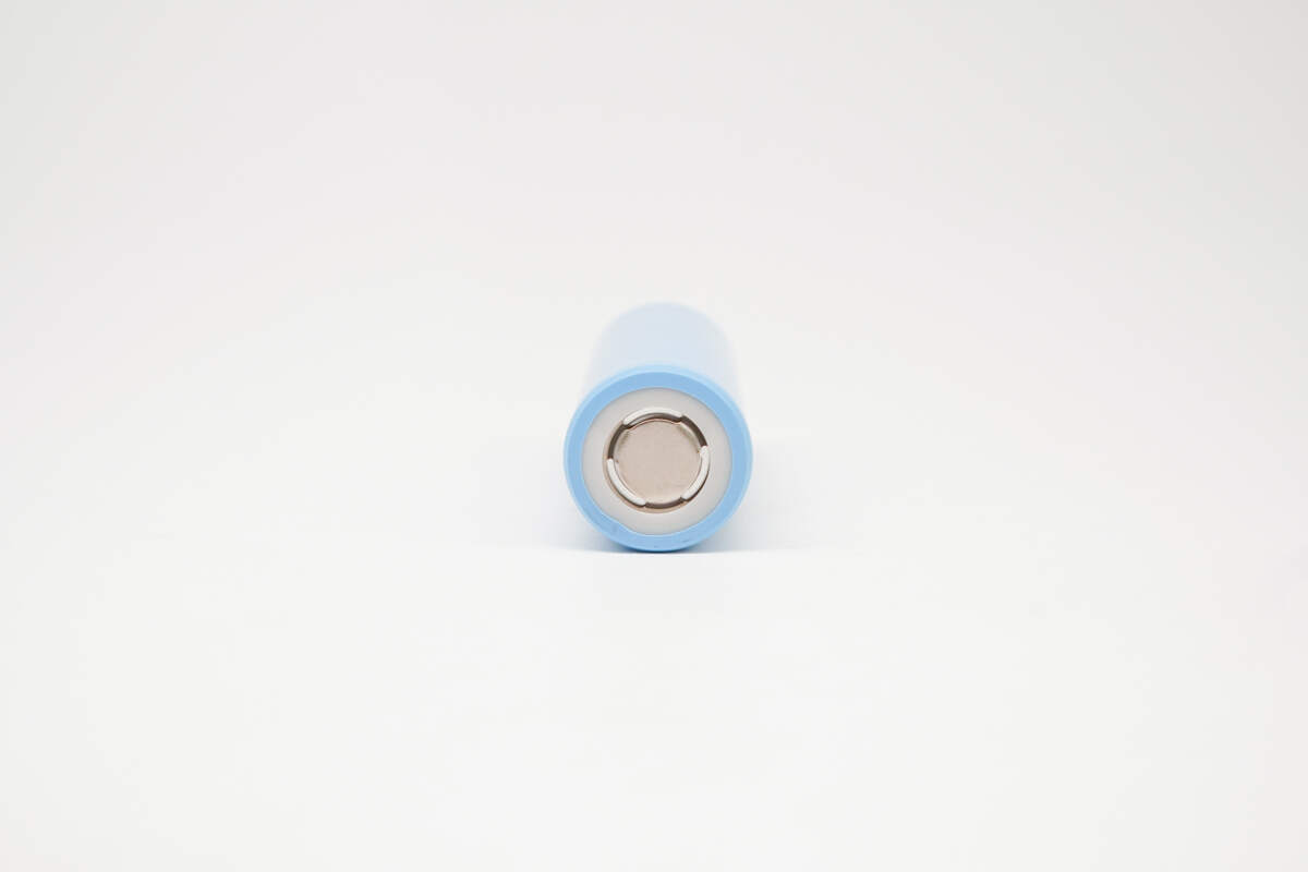

亿纬锂能INR 21700 40PL电芯为21700圆柱形电池,采用蓝色电芯套膜颜色,套膜素净光滑,无污痕及形变,包裹严实。喷码信息特写:
“INR21700 40PL ”及”+“、”-“正负极标识;
额定容量:4.0Ah;
亿纬锂能电芯标识:“EVE”;
出场批次号和编码:“191”,”111QMMH“。
正极接触面为合金材质,顶部三泄气孔。

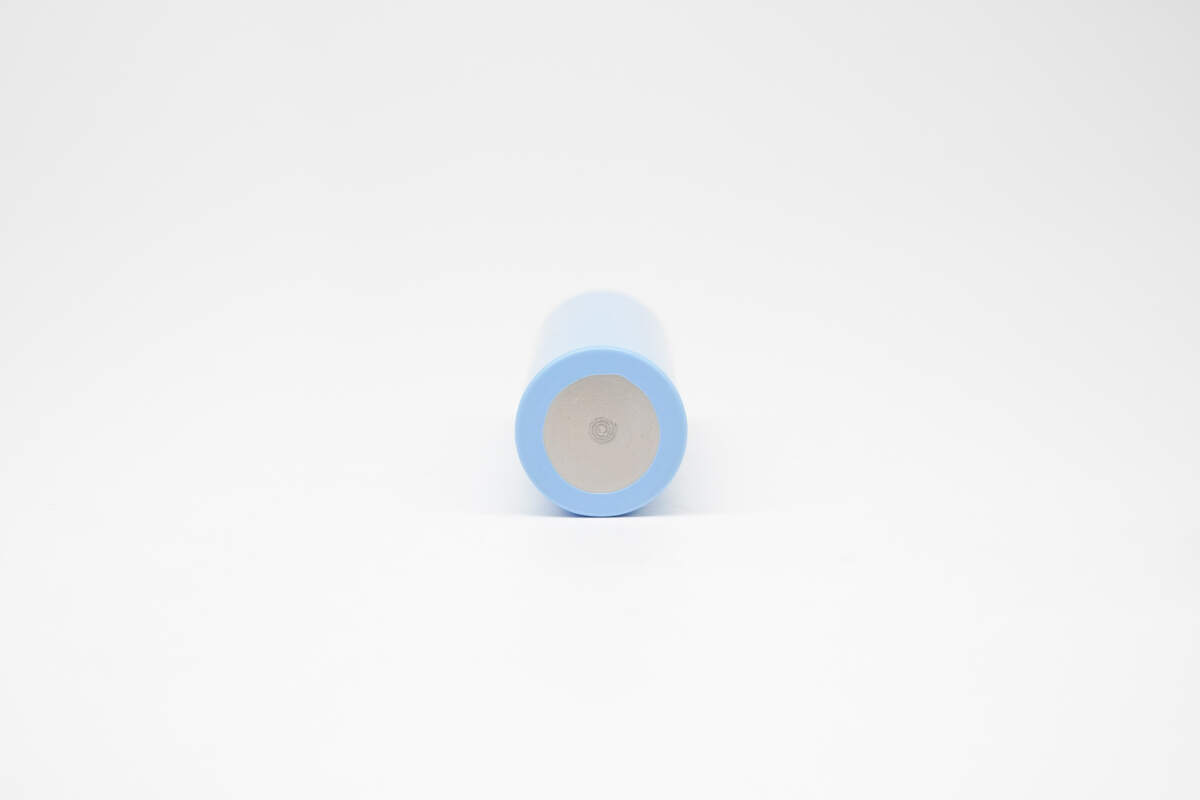

负极接触面采用阳极氧化工艺处理的合金金属材质制作,耐用防腐。此外,接触面中心可见全极耳工艺使用的穿透焊螺旋纹,此前在Ampace新能安全极耳电芯 JP40负极看到同款焊点。

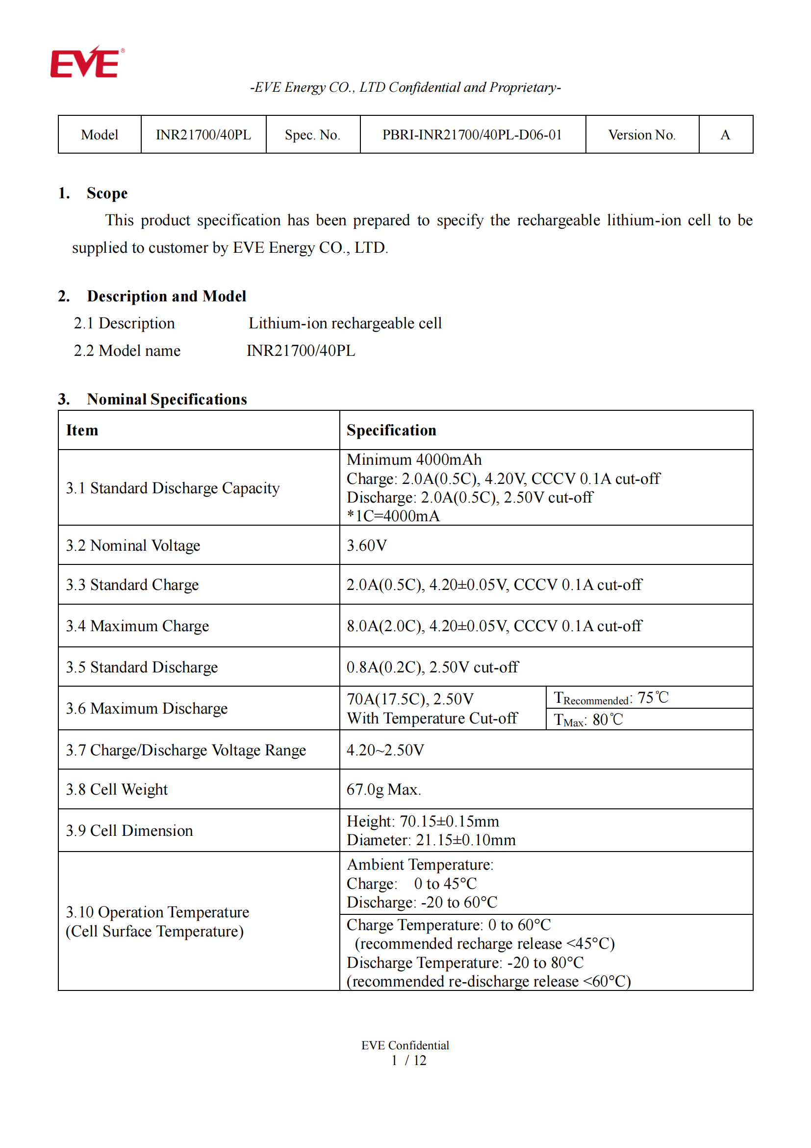

通过规格书了解产品参数信息,型号:亿纬锂能 INR 21700 40PL,标称电压3.6V,标准容量4000mA,充电截至电压4.2V,放电终止电压2.5V,标准充电电流2A(0.5C),最大充电电流8A(2C),标准放电电流0.8A(0.2C),最大放电电流70A(17.5C),内阻≤5mΩ,重量67g,工作温度-20~80℃,循环寿命达400次。
