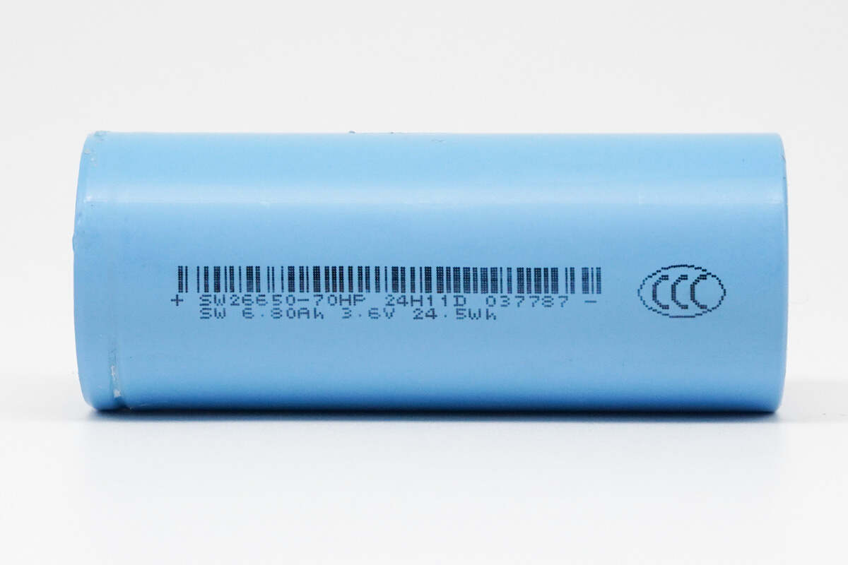

喷码参数信息特写:
上方为出厂条形码,电芯右侧可见CCC认证标识。
电芯型号“SW26650-70HP”;
额定容量:6.8Ah;额定能量:24.5Wh;
标称电压:3.6V;品牌缩写:SW;

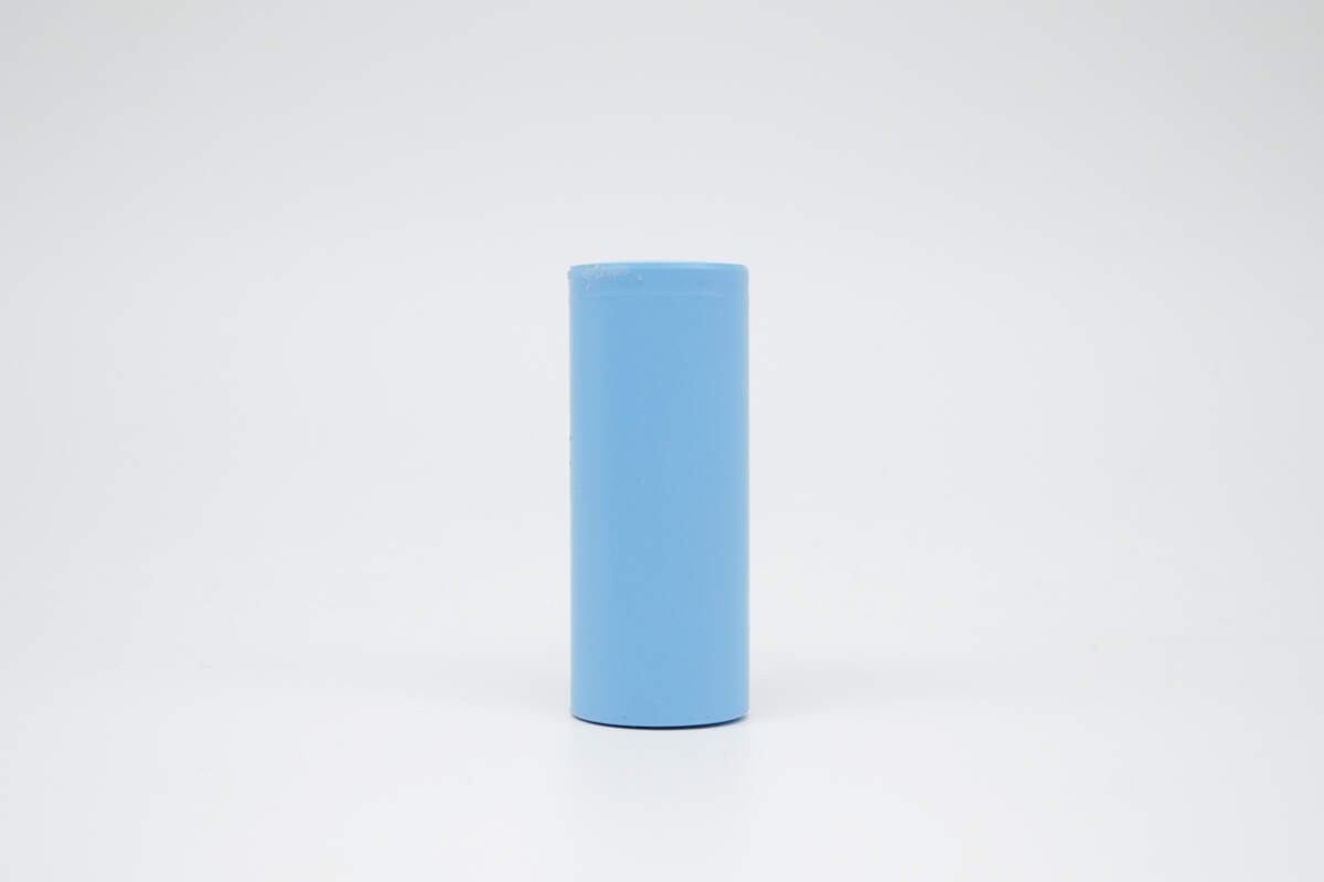

电芯背面光滑素净,无喷码信息。

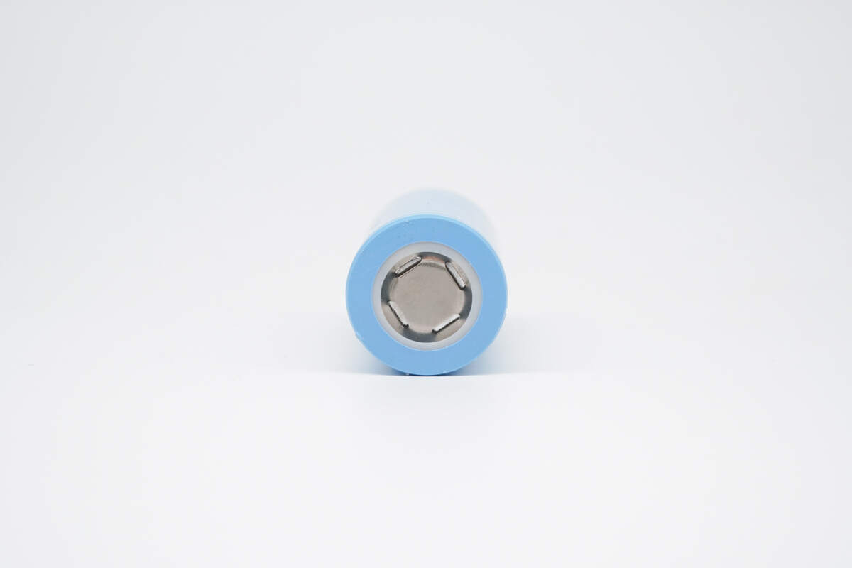

振华SW26650-70HP电芯正极盖帽为合金材质,平头设计,顶部可见三泄气孔。

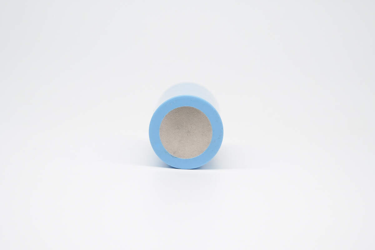

振华SW26650-70HP电芯负极采用阳极氧化工艺处理的合金金属材质制作,耐用防腐。表面光洁无污渍,也无氧化痕迹。

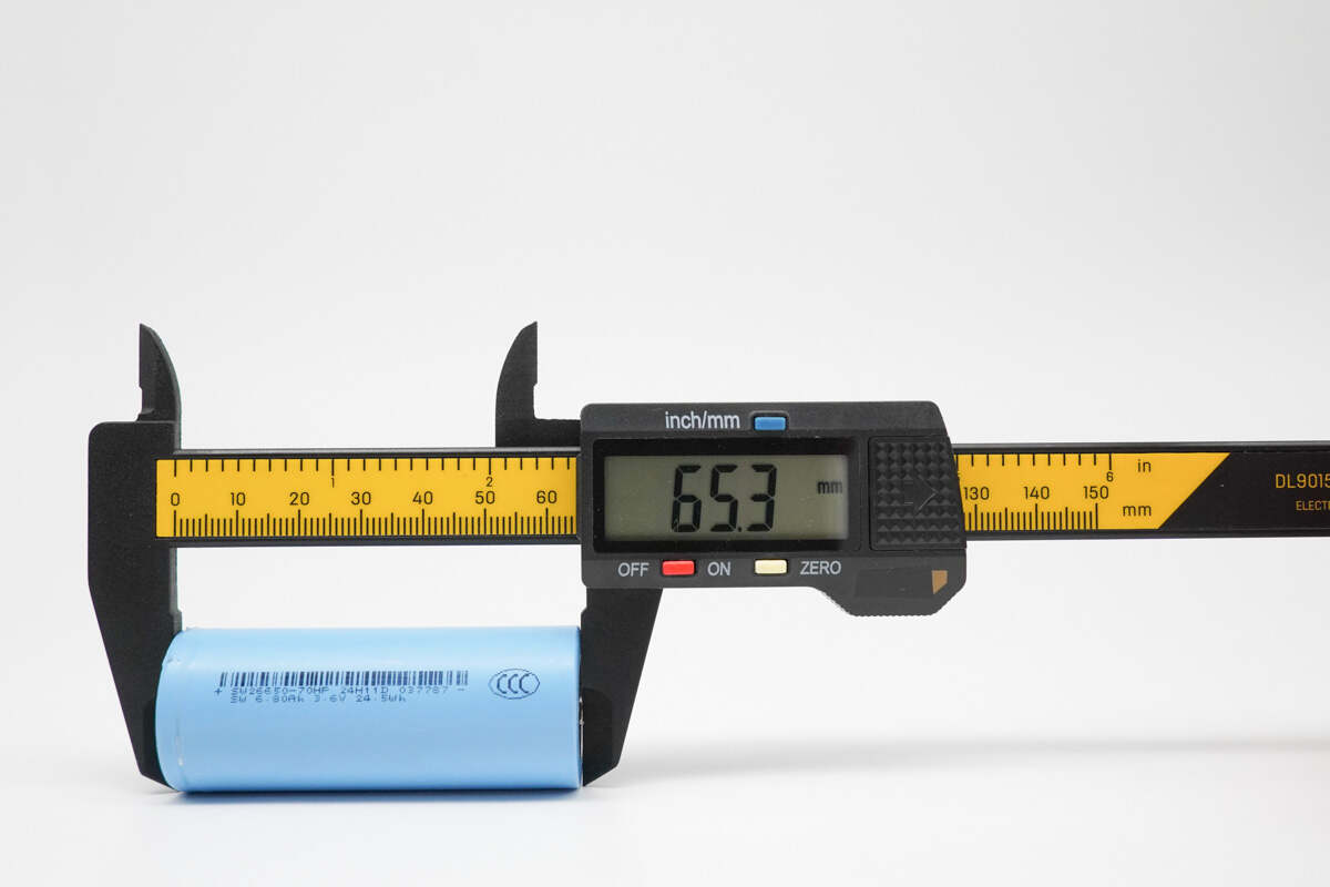

使用塑胶卡尺测得电芯高度约为 65.3mm。

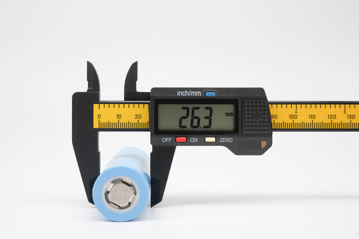

使用塑胶卡尺测得直径约为 26.3mm。

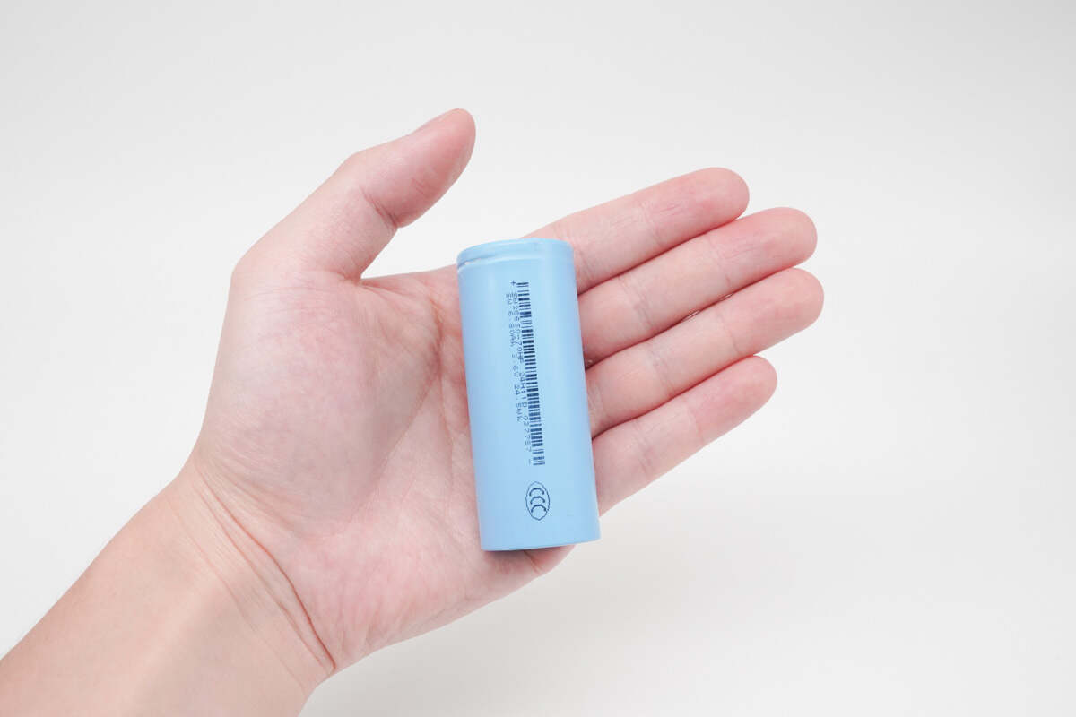

放在成年人掌中感受下大小。

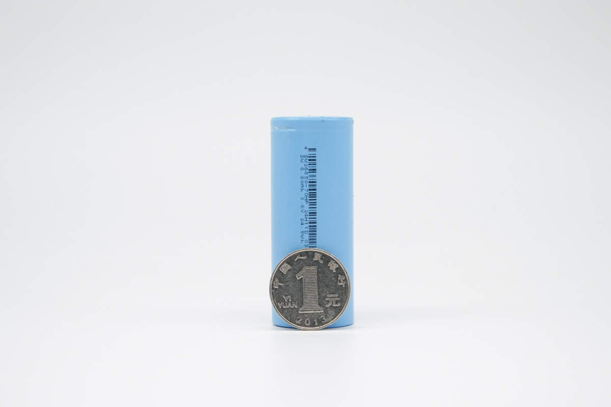

与1元硬币对比,感受下直径大小。

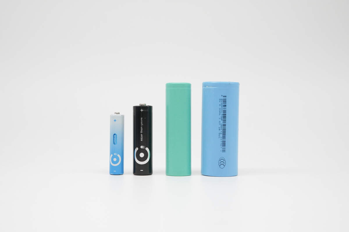

与5号电池、7号电池、18650电芯直观对比。

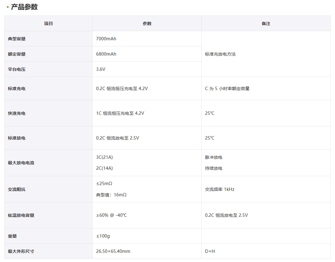

通过振华的官网电芯数据,了解下SW26650-70HP的参数信息。
电芯型号振华SW26650-70HP,为直径26.5mm、高度65.4mm的圆柱型锂电芯,以7000mAh典型容量与6800mAh额定容量刷新行业标准,3.6V平台电压带来稳定能量输出。其搭载智能充放电系统,支持0.2C标准充电与1C快速充电双模式,25℃环境下1小时即可完成高效补能。凭借≤25mΩ交流阻抗(典型值低至16mΩ)与超95%能量转化效率,电池在3C脉冲放电(21A)与2C持续放电(14A)时仍能保持强劲动力,满足无人机、特种车辆等高负荷场景的瞬时爆发需求。
严寒环境下的稳定表现是另一大亮点:-40℃极低温工况中,电池仍能通过0.2C恒流放电释放≥60%容量,配合IP67防护认证与≤100g轻量化设计,完美适配极地科考、深海探测等严苛环境。军工级安全防护体系(过充/过放/短路保护)与2000次循环寿命,使其在AGV机器人、军警设备、医疗电源等高可靠性领域展现卓越价值。振华SW26650-70HP以UN38.3认证品质,为工业与特种设备注入全天候、全场景的持久动能。
