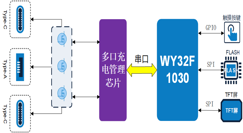

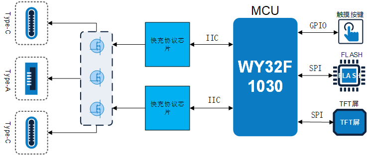

据了解,该方案采用维安半导体WY32F1030作主控,在设计上充分考虑了市场的多样化需求,特别是对充电协议芯片的灵活适配。用户可以根据自身需求,选择内置MCU协议芯片或者无内置MCU协议芯片的方案。
在实际的模块设计方面,百石科技提供了两种典型的实现方式。
第一种方案
第一种方式(方案做功率控制+屏显):在采用无内置MCU协议芯片时,以智融SW3516为例,该方案可以在做功率控制的同时,也负责屏显功能,通过I²C接口与协议控制芯片进行通信,确保信息流的精准传递。
第二种方案
第二种方式(方案只屏显):该方案为采用内置MCU协议芯片时实现,同样以智融内置MCU的协议芯片SW3566为例,将SW3566作为协议控制单元,由于SW3566内置MCU,通过UART接口与显示MCU进行沟通,屏显模块则定时获取关键的功率、温度等信息,并将这些实时数据显示给用户。

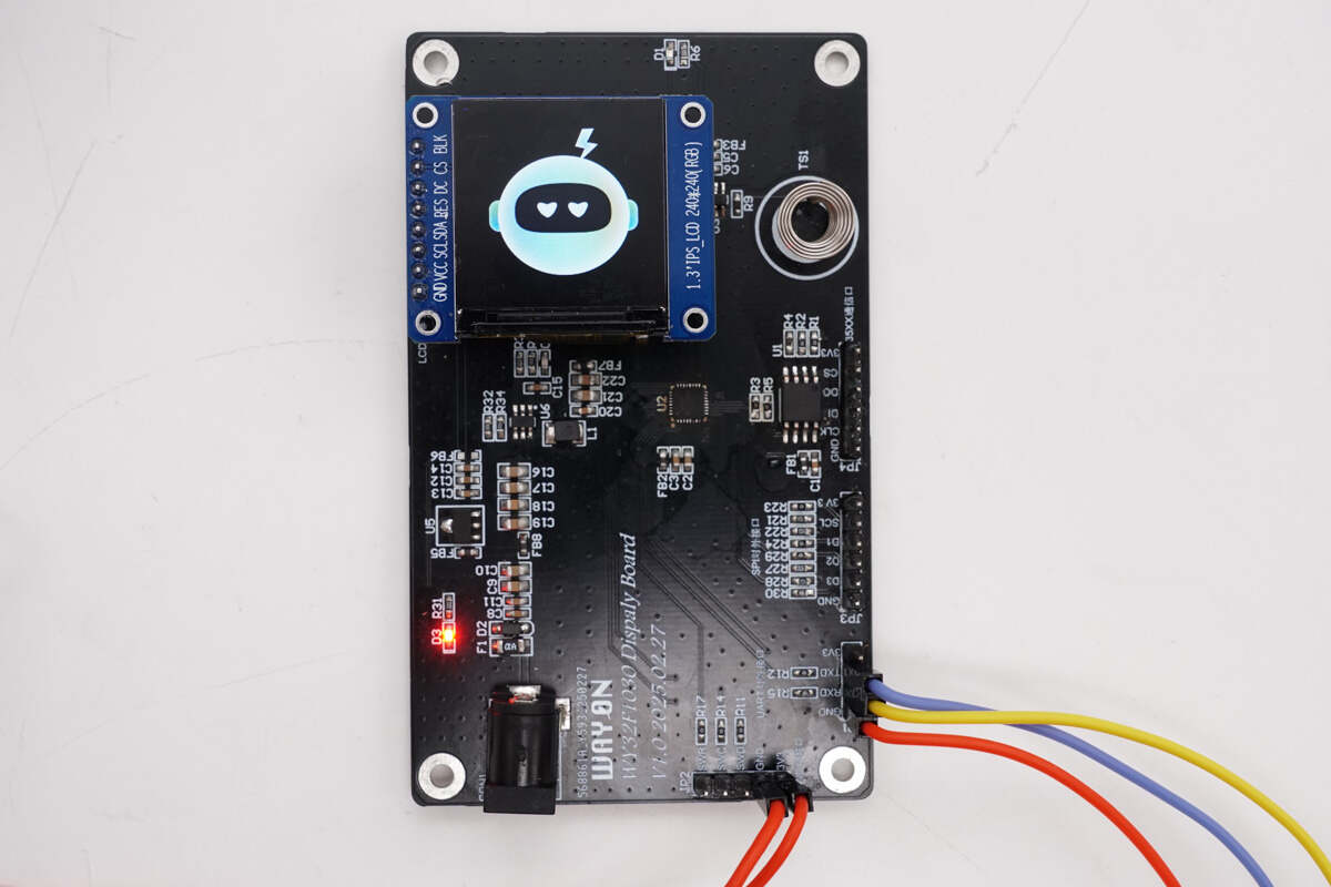

机器人UI
机器人UI为一个小机器头像显示在彩屏上,可爱生动。

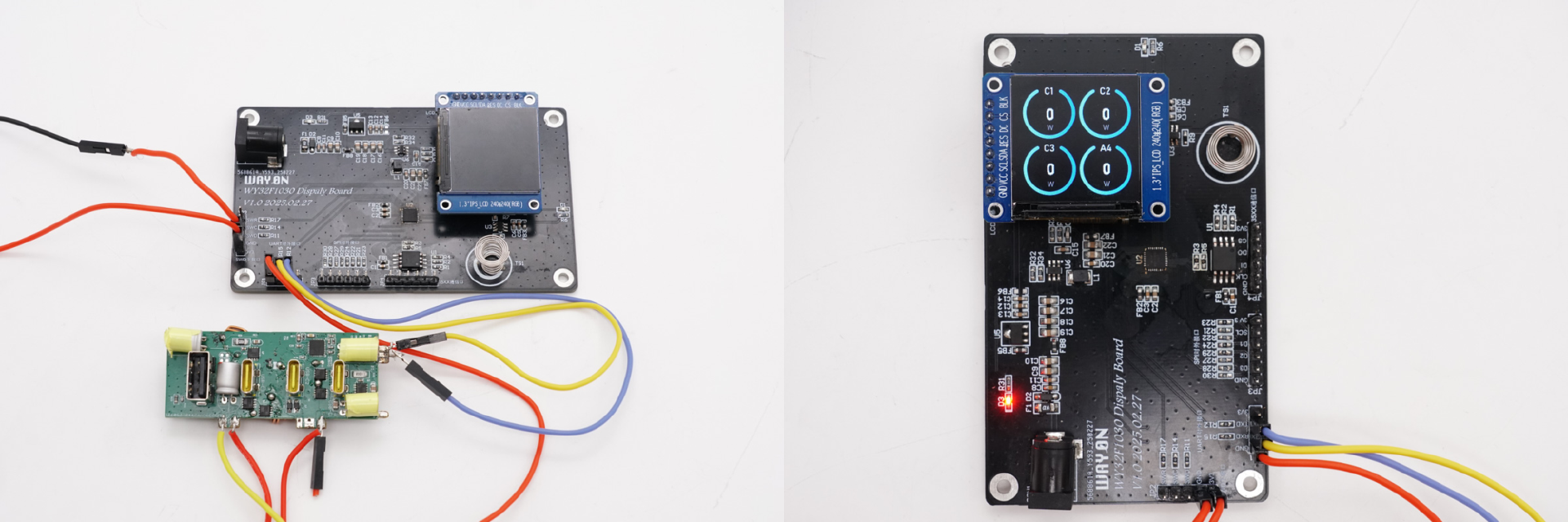

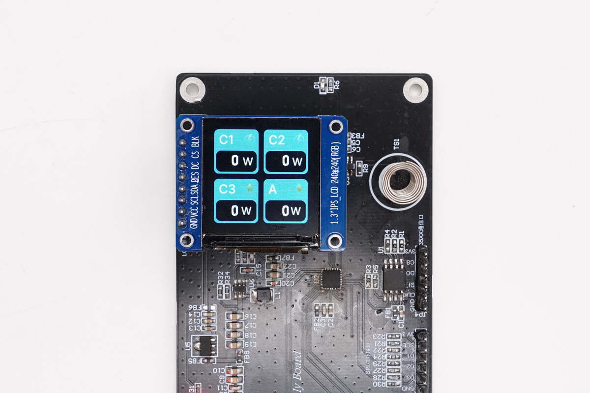

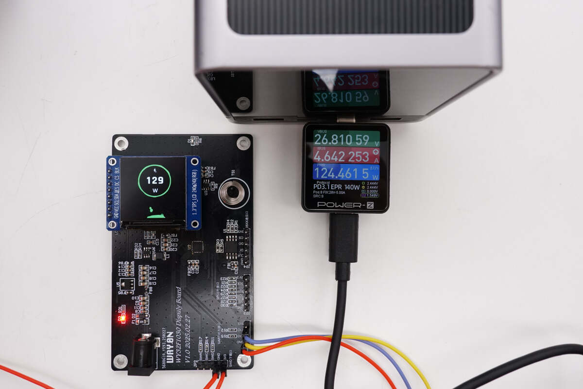

将百石科技的智能彩屏显示方案连接至一块具备1A3C接口的充电开发板后,系统能够实时检测各个接口的输出功率。负载情况根据实际连接自动变化,无负载时显示0W。
随后,将该屏显方案接入酷态科电能仓30号,并通过在电能仓上连接POWER-Z KM003C读取功率数据,可以看到屏显方案与专业仪表之间的功率读数差距不大。
该方案不仅支持对各个充电端口的实时负载功率进行精准显示,还能够同步汇总并呈现设备的总负载功率,帮助用户全面掌握各接口的使用情况与整体功率分布,提升充电管理的效率与可视化体验。

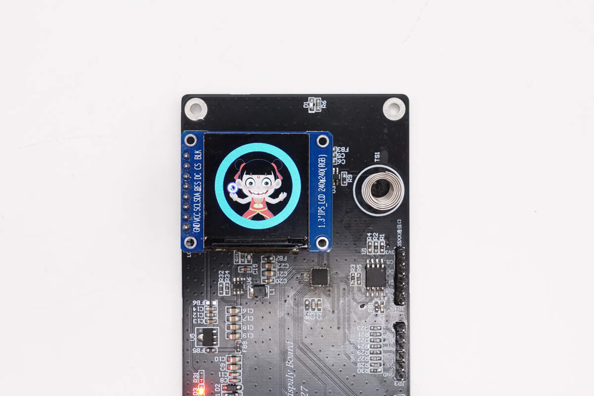

哪吒UI
第二套UI采用了近期备受欢迎的“哪吒”主题,界面上呈现一个哪吒头像,整体风格生动可爱。
同时各端口功率显示界面也有改变,具体看上图。
总端口功率显示界面也有改变,具体看上图。

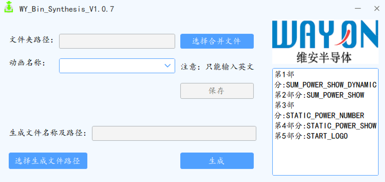

为了更好地服务开发者,百石科技还开发了UI设计助手和批量图片处理工具,简化了UI设计和图片处理的复杂度,极大提升了开发效率。开发者可以轻松地进行快速UI切换和图片转换,让定制化开发变得更加便捷。同时,串口通信模块的加入,使得功率控制板能够通过串口协议广播实时数据,确保屏显能够及时准确地展示各项充电信息,满足高效快充场景下的显示需求。
