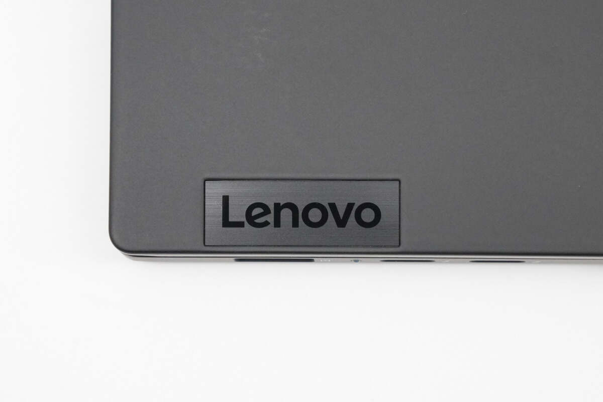

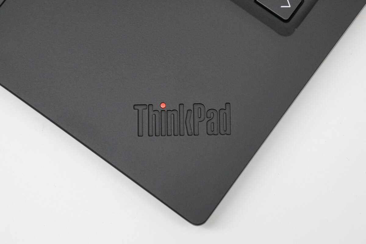

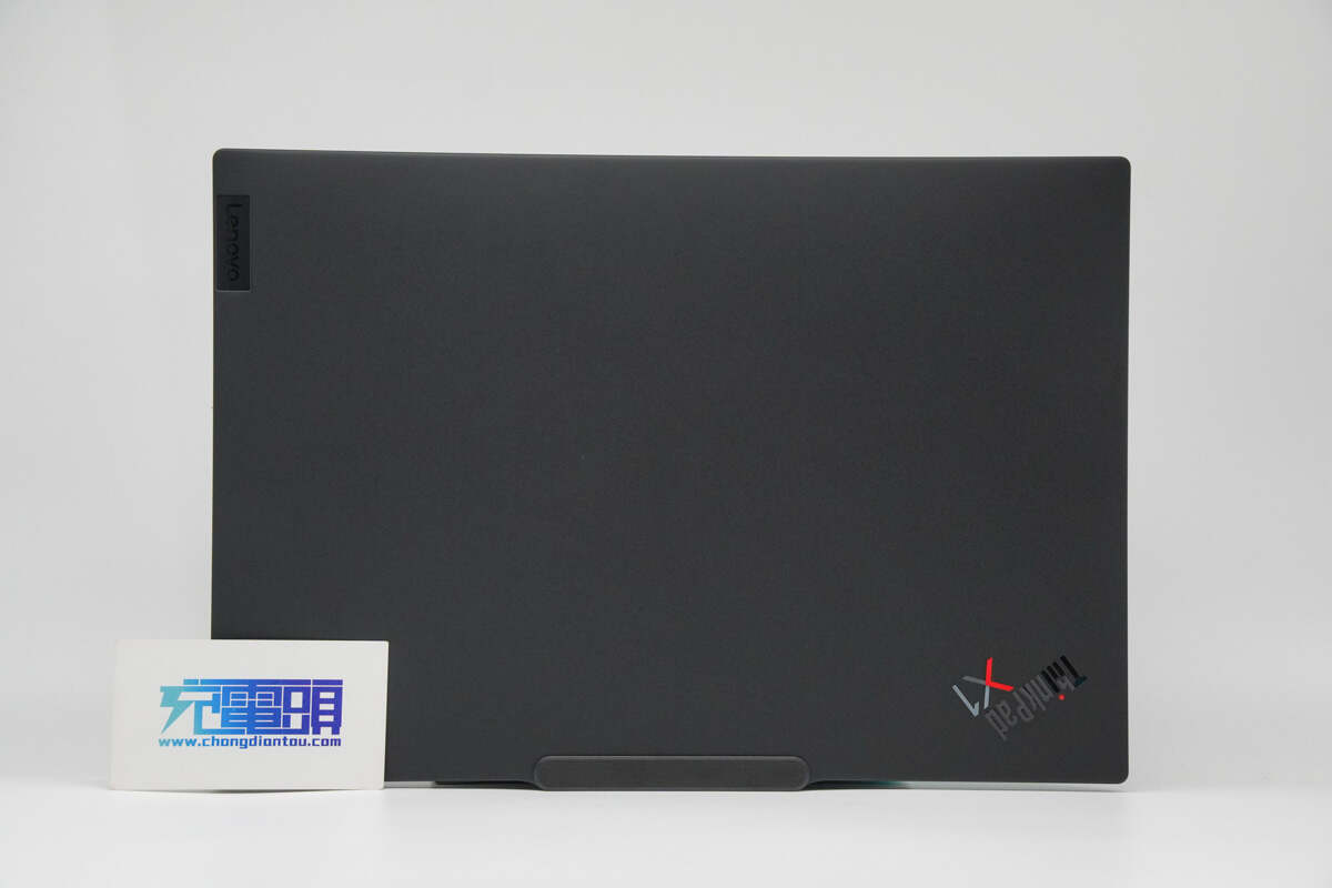

ThinkPad X1 Carbon Gen13 A面采用磨砂黑漆面,手感细腻光滑,左上角为“Lenovo”LOGO,右下角则为产品系列名称“Thinkpad X1”。
Thinkpad X1采用了经典的LOGO设计,黑银字体加以红色点缀。

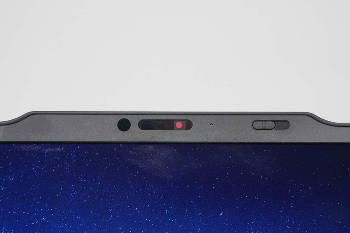

摄像头模组集成了红外LED灯、红外摄像头、1080P高清摄像头、LED指示灯 以及 物理黑阀。ThinkPad X1 Carbon Gen13具备三重安全设计,包括全尺寸指纹识别按键、红外人脸识别、BIOS级锁死U盘启动,能为个人数据提供企业级信息安全防护。

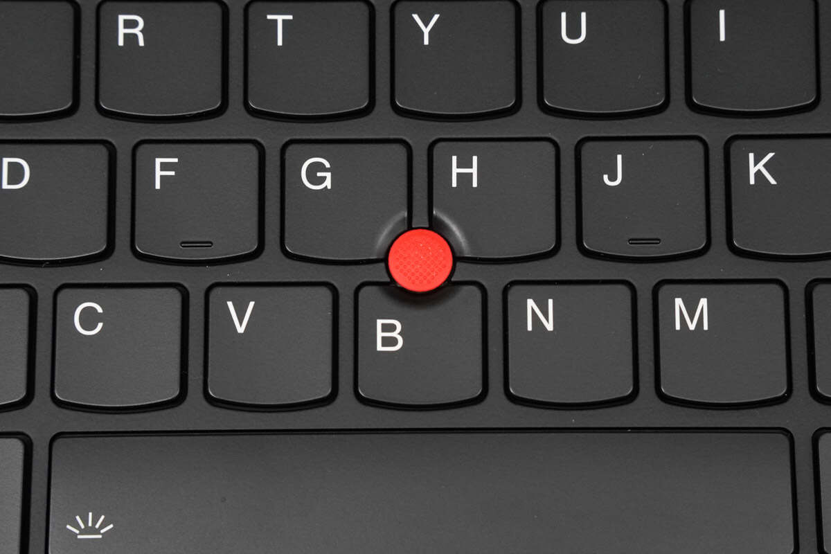

ThinkPad X1 Carbon Gen13 配置防泼溅气动键盘 2.0 带来更加高效和舒适的输入体验。搭配经典小红点以及120mm 类肤质涂层加大触控板丝滑操纵效率飞起。
TrackPoint 经典“小红点”,使用小红点时,手部不需要进行大幅度的移动和伸展,减少了手腕和手臂的疲劳,有助于保持良好的工作姿势,降低了患上重复性劳损疾病的风险,这次新升级一键快速导航双击呼出UX design菜单功能。

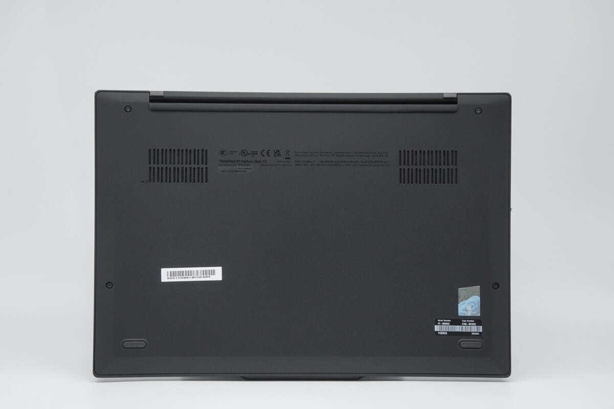

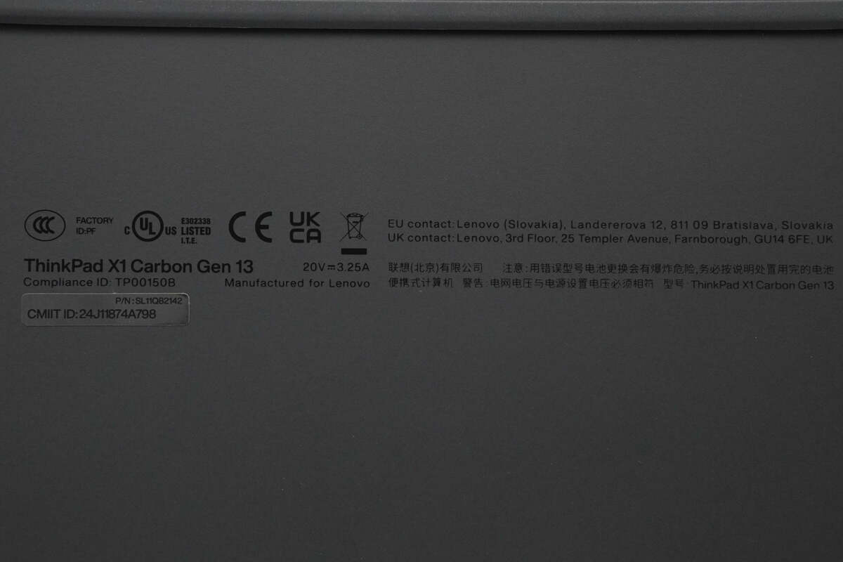

底部印有产品信号信息参数,并且通过CCC、UL、CE等认证。

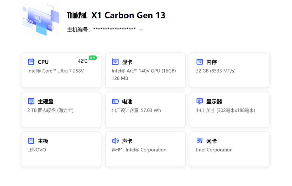

ThinkPad X1 Carbon Gen13 配置信息如下:
CPU:Intel Core Ultra 7 258V
显卡:Intel Arc Graphics 140V
内存容量:32GB
内存类型:LPDDR5X
内存频率:8533MHz
硬盘容量:2T固态(海力士)
电池:57Wh

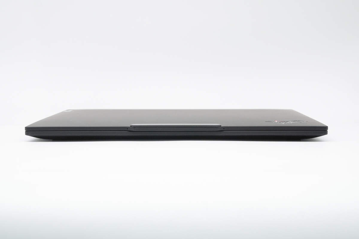

笔记本正面中间有突出造型,屏幕单手开合更为轻松。

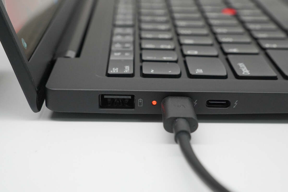

右侧依次为USB-A (USB 5Gbps / USB 3.2 Gen 1),2x USB-C (Thunderbolt 4 / USB4 40Gbps) 支持 PD 3.0 和 DisplayPort 2.1。
电脑右侧配置了开关机键、Audio音频接口、USB-A、HDMI(支持高达 4K 60hz)、防盗口。
充电口充电时红色指示灯亮起。

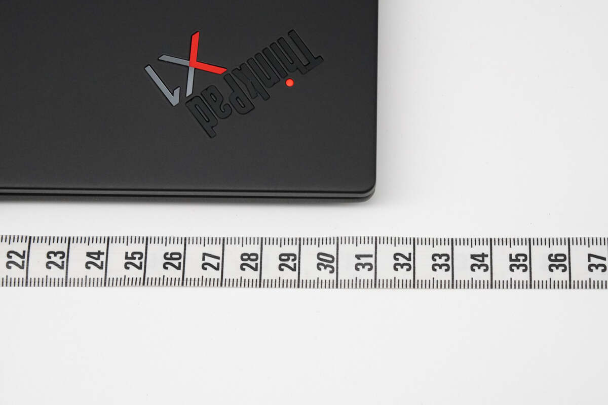

ThinkPad X1 Carbon Gen13 电脑长度约为31cm。
ThinkPad X1 Carbon Gen13 电脑深度约为21.3cm。

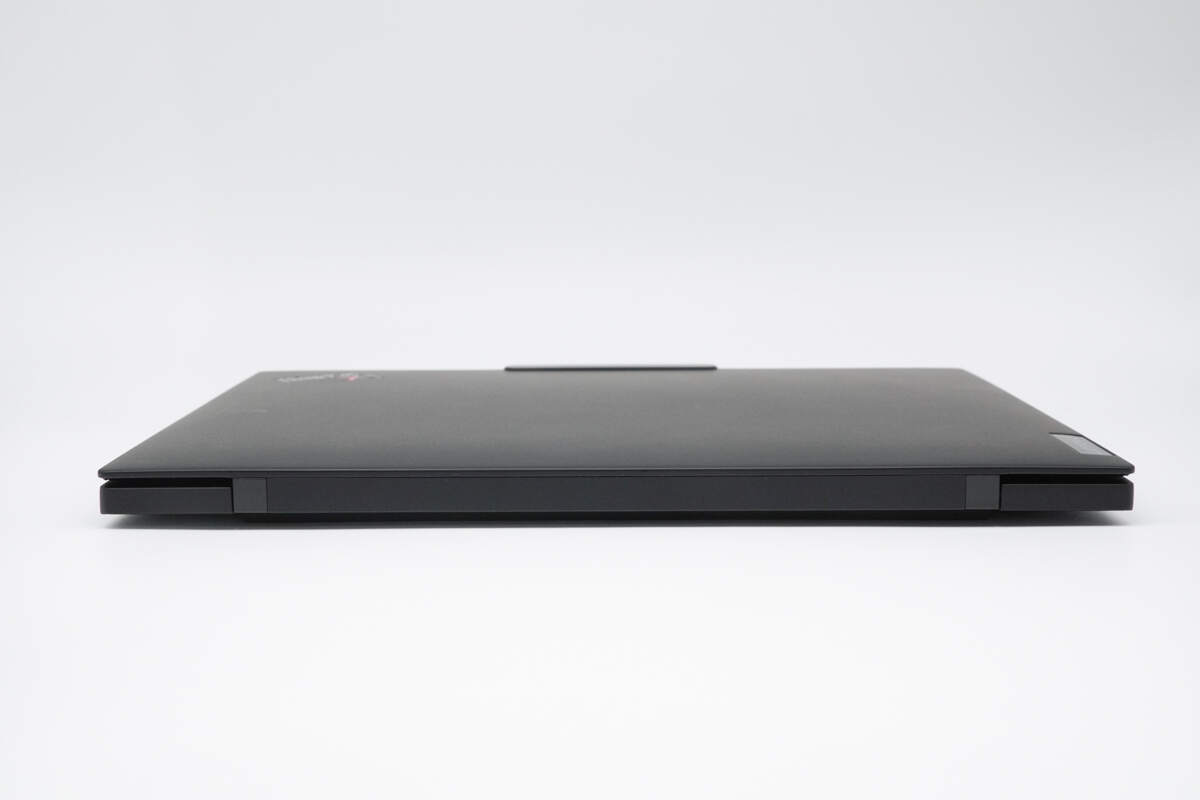

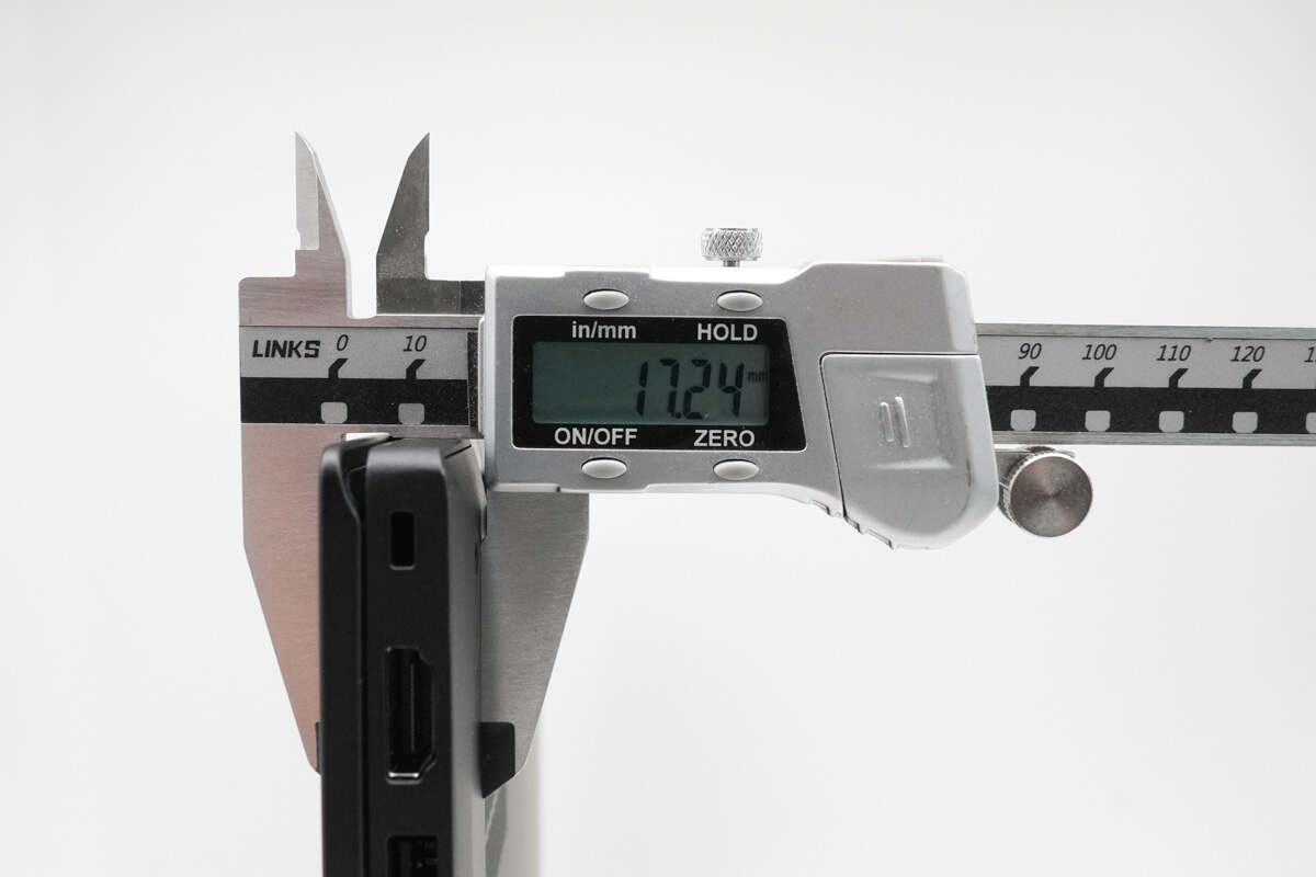

ThinkPad X1 Carbon Gen13 电脑合盖时的厚度约为17.24mm。
实测 ThinkPad X1 Carbon Gen13 电脑重量约为987.5g,轻薄到起飞。

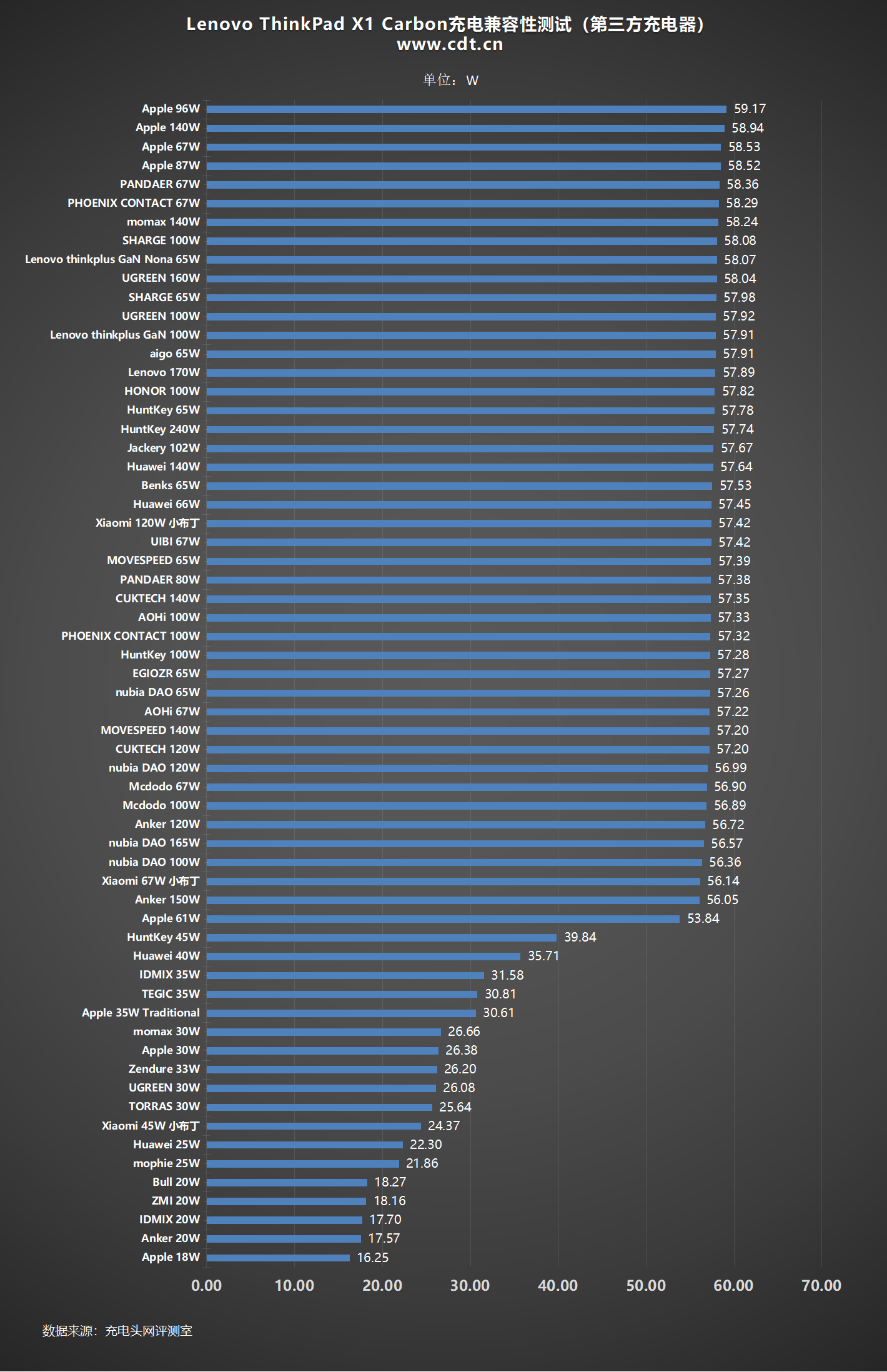

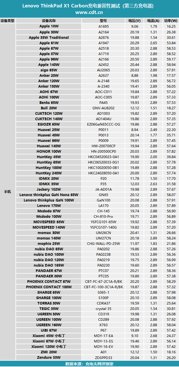

有时忘带充电器后,不得不用第三方充电器为笔记本充电,最后让我们来看下第三方充电器搭配原装充电线的充电兼容性表现。
将第三方充电器的兼容性测试数据汇总,本次测试的第三方充电器给笔记本充电功率稳定,绝大多数握手 20V 电压,其余充电器由于功率限制只能握手 9V、12V 电压。
将充电功率数据绘制为柱状图,本次所测试的第三方充电器中,基本都能达到充电器或者笔记本电脑所支持的最高 PD 快充协议的充电功率,整体充电功率都在53-60W,兼容性表现优秀,第三方充电器中最高功率为59.17W。

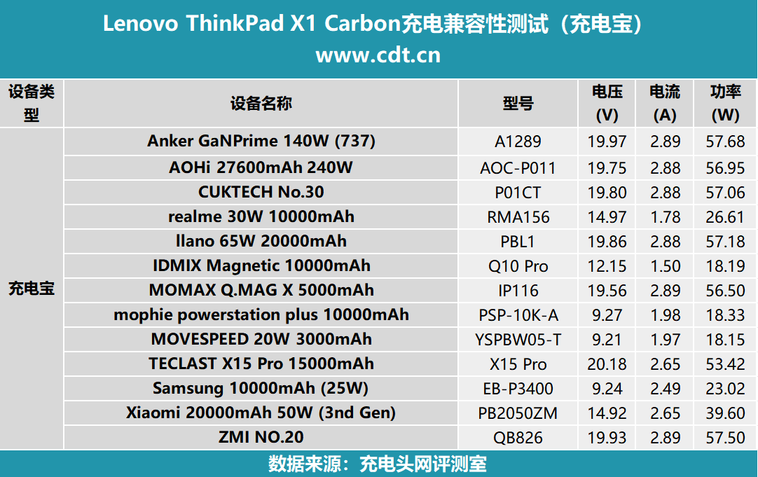

充电宝测试
在第三方充电宝测试中,基本上都可以握手支持的最高充电电压,多数为 20V,其余为 9V、12V 和 15V。

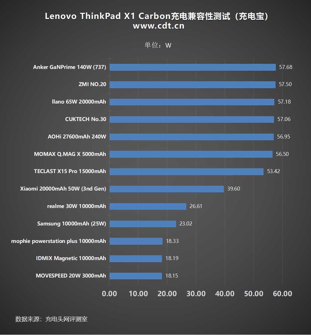

将测试数据绘制成图表,可以看出ThinkPad X1 Carbon Gen13 对第三方充电宝充电功率基本在53-58W之间,结果与第三方充电器基本一致,兼容性表现优秀。

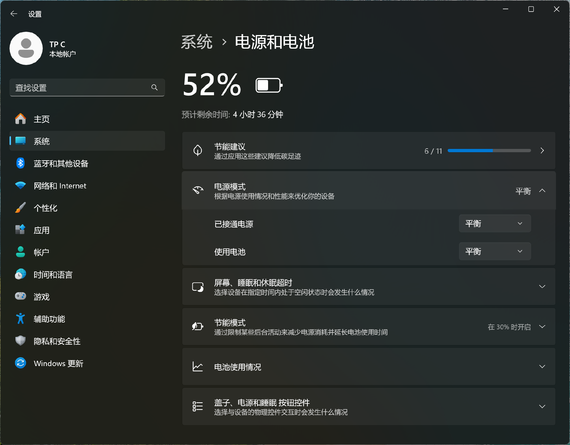

在电池设置中有设置平衡默认选项进行充电测试。

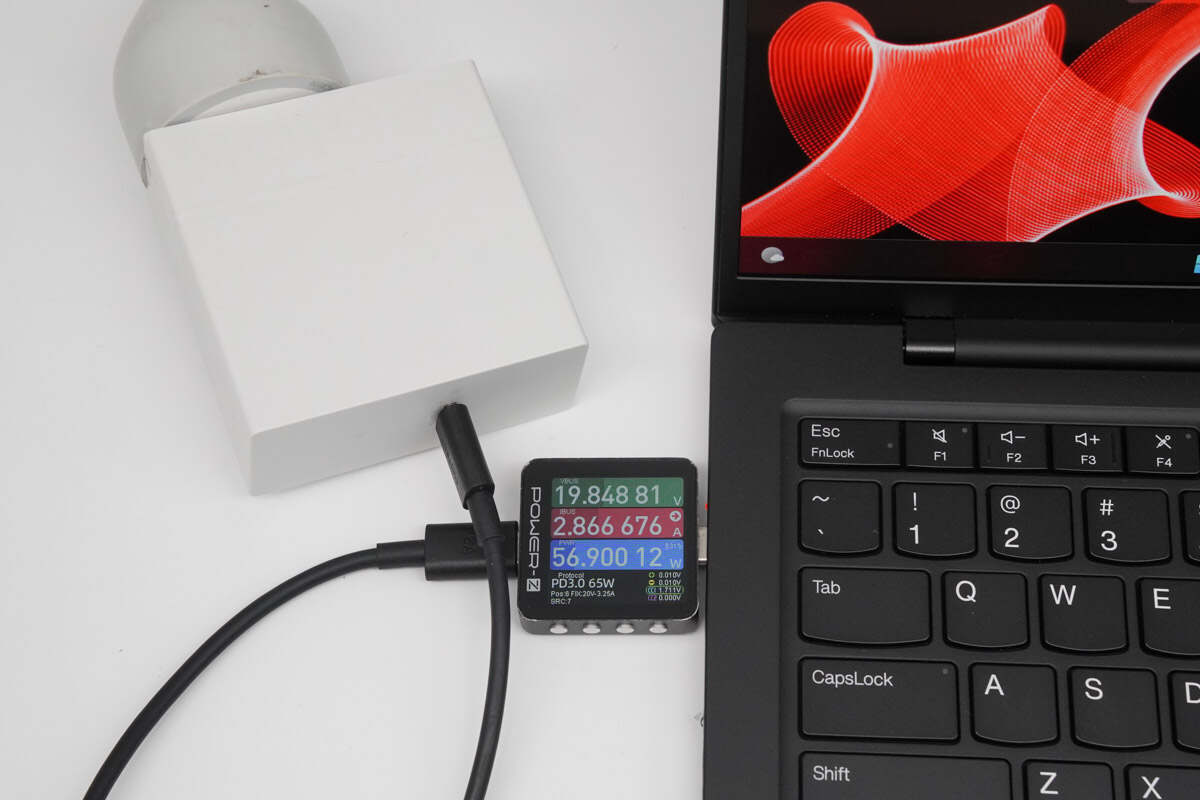

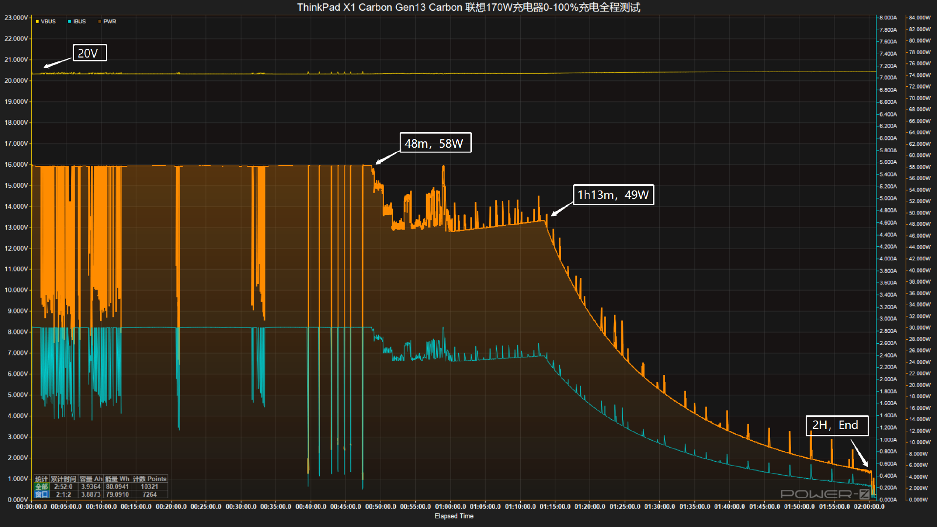

使用拯救者170W充电器搭配百瓦充电线为笔记本电脑充电,实测当前输入端功率约为 19.85V 2.87A 56.9W。下面将电量消耗殆尽后,将 ThinkPad X1 Carbon Gen13 与拯救者170W充电器放入 25℃的恒温箱中,接通电源,并记录数据。
接通电源后握手 20V 左右电压,前 48 分钟稳定在 58W 左右;之后功率下降到 49W 充电至 1小时13分钟,随后功率下降至 49W 并持续充电至 1小时13分钟随后功率呈“曲线”下降,在 约2小时时结束充电。
绘制出折线图,可以清楚看出使用联想170W 充电器为 ThinkPad X1 Carbon Gen13 充电,42 分钟充至 50%;1小时10 分钟充至 80%;从 0%开始至完全充满耗时约 2 小时。

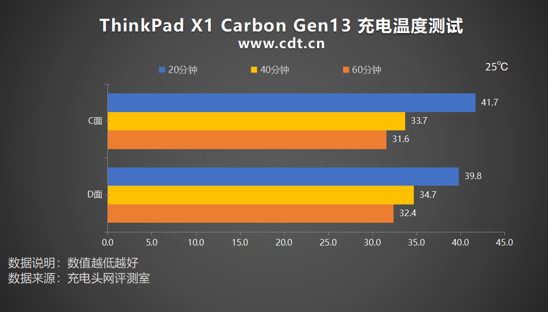

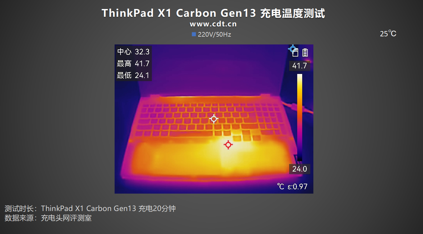

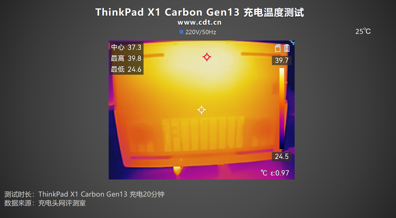

电脑充电发热便是我们所需要关注的一个问题,让我们看看使用联想170W充电器ThinkPad X1 Carbon Gen13 对于充电时温度的调控如何,测试全程在25℃恒温箱中进行,温度拍摄的时间点为:充电20分钟、40分钟、1小时。
充电20分钟
充电20分钟后使用热成像仪拍摄笔记本C面 ,此时最高温度为41.7℃。
使用热成像仪拍摄笔记本D面 ,此时最高温度为39.8℃。

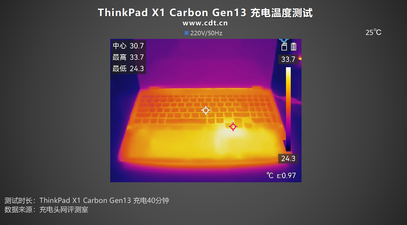

充电40分钟
充电40分钟后,使用热成像仪拍摄笔记本C面 ,此时最高温度为33.7℃。
使用热成像仪拍摄笔记本D面 ,最高温度为34.7℃。

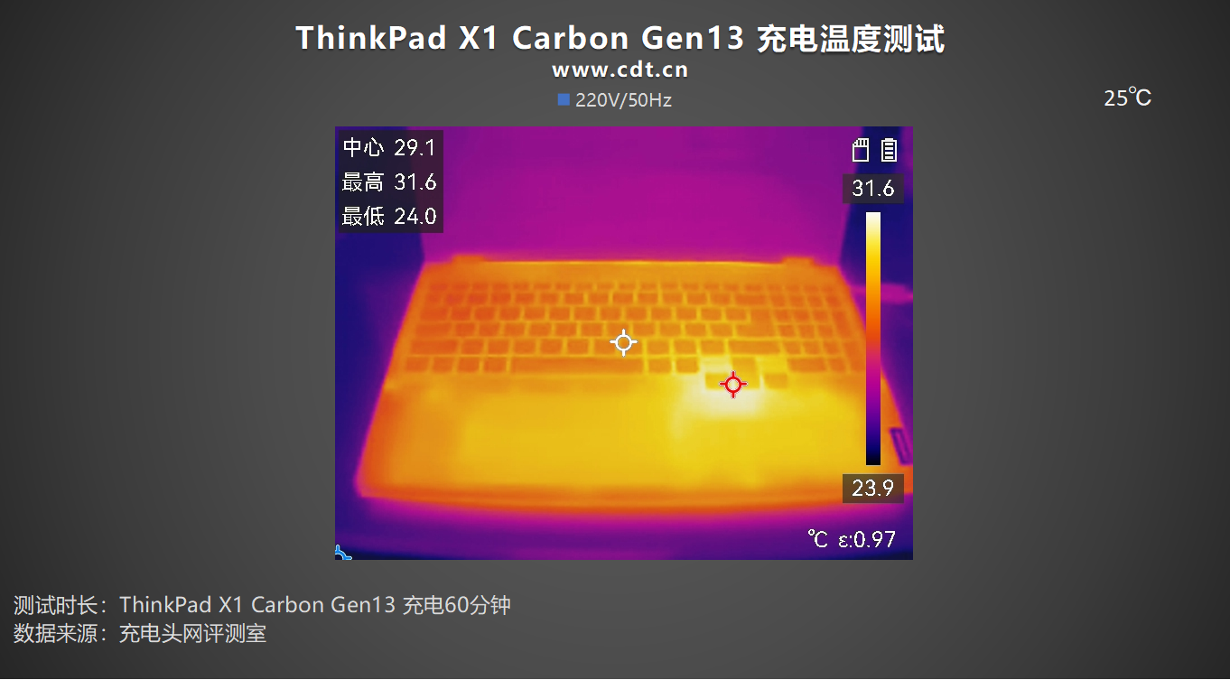

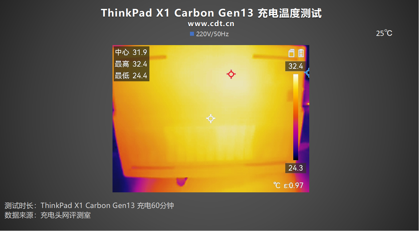

充电1小时
充电1小时后,使用热成像仪拍摄笔记本C面 ,最高温度为31.6℃。
使用热成像仪拍摄笔记本D面 ,最高温度为32.4℃。

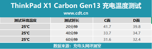

将温度速度汇总成表格,可以看出,充电过程中笔记本C面D面的温度最高的是20分钟,大约在41.7℃左右。
将数据绘制成柱状图,可以看出在前20分钟时温度升温较为明显,在41℃左右,结合充电曲线,充电功率在58W,后面40分钟温度急剧下降,降温达到8℃左右,这个温控表现还是相当不错的。
