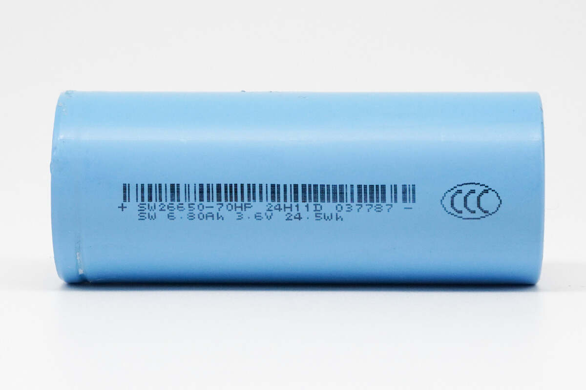

电芯外披蓝色热缩膜,膜面平滑,紧贴钢壳无明显缝隙,表面印有产品参数信息。
喷码参数信息特写:
上方为出厂条形码,电芯右侧可见CCC认证标识。
电芯型号“SW26650-70HP”;
额定容量:6.8Ah;额定能量:24.5Wh;
标称电压:3.6V;品牌缩写:SW;
两侧可见“+,-”正负极标识。

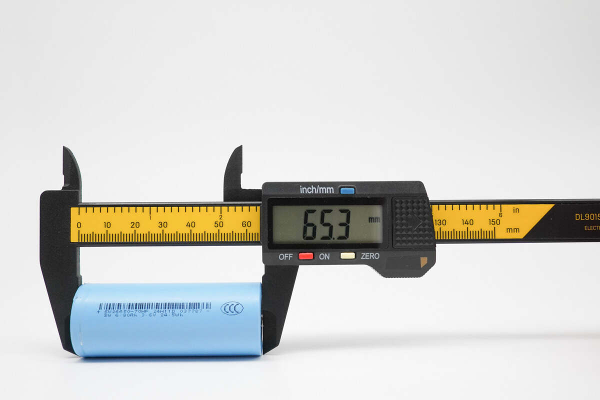

使用塑胶卡尺测得电芯高度约为 65.3mm。

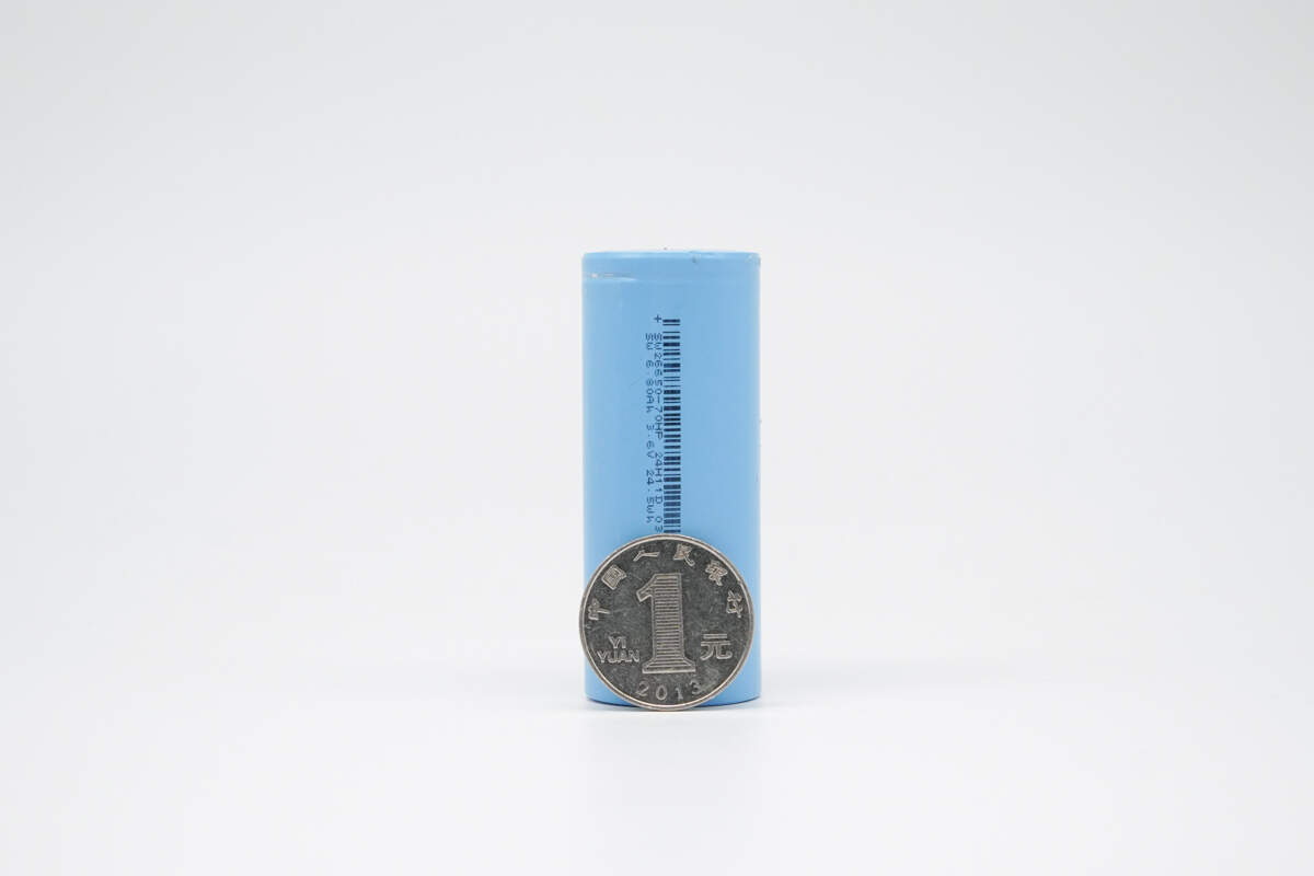

与1元硬币对比,感受下直径大小。

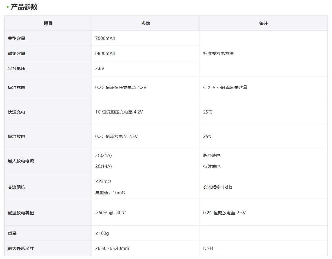

通过振华的官网电芯数据,了解下SW26650-70HP的参数信息。
电芯型号振华SW26650-70HP,为直径26.5mm、高度65.4mm的圆柱型锂电芯,以7000mAh典型容量与6800mAh额定容量刷新行业标准,3.6V平台电压带来稳定能量输出。其搭载智能充放电系统,支持0.2C标准充电与1C快速充电双模式,25℃环境下1小时即可完成高效补能。凭借≤25mΩ交流阻抗(典型值低至16mΩ)与超95%能量转化效率,电池在3C脉冲放电(21A)与2C持续放电(14A)时仍能保持强劲动力,满足无人机、特种车辆等高负荷场景的瞬时爆发需求。
严寒环境下的稳定表现是另一大亮点:-40℃极低温工况中,电池仍能通过0.2C恒流放电释放≥60%容量,配合IP67防护认证与≤100g轻量化设计,完美适配极地科考、深海探测等严苛环境。军工级安全防护体系(过充/过放/短路保护)与2000次循环寿命,使其在AGV机器人、军警设备、医疗电源等高可靠性领域展现卓越价值。振华SW26650-70HP以UN38.3认证品质,为工业与特种设备注入全天候、全场景的持久动能。

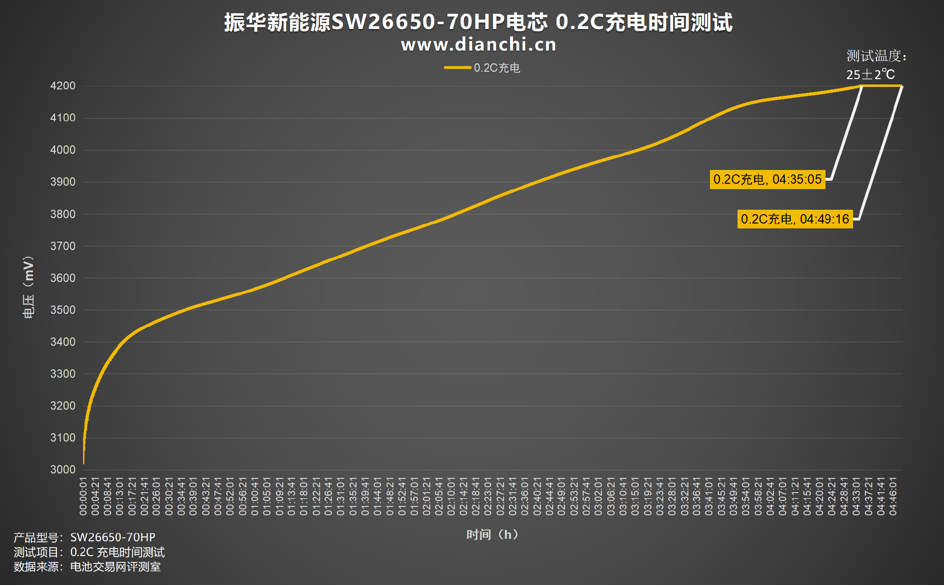

0.2C充电
接通电源后,电压持续上升,在4小时35分钟左右充至4.2V并进入涓流充电,经过14分钟左右的涓流时间后充电完成,总耗时4小时49分钟。
绘制出折线图,设置电流为 880mA,0.2C为振华新能源SW26650-70HP电芯充电,充电截止电压为 4.2V,充至4.2V时间约为4小时35分钟,涓流完全充满时间约为4小时49分钟。

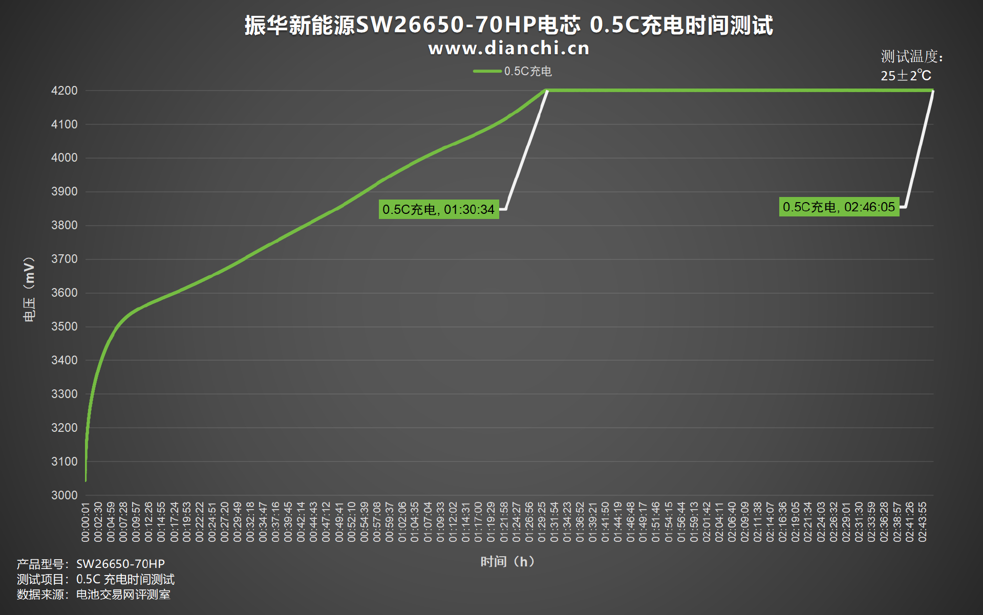

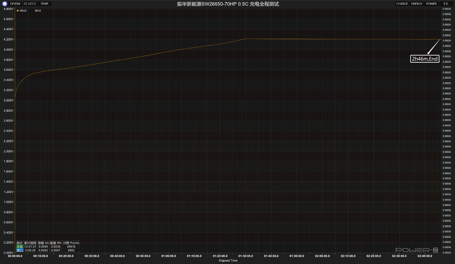

0.5C充电
接通电源后,电压持续上升,在1小时30分钟左右充至4.2V并进入涓流充电,经过76分钟左右的涓流时间后充电完成,总耗时2小时46分钟。
绘制出折线图,设置电流为 3500mA,0.5C为振华新能源SW26650-70HP电芯充电,充电截止电压为 4.2V,充至4.2V时间约为1小时30分钟,涓流完全充满时间约为2小时46分钟。

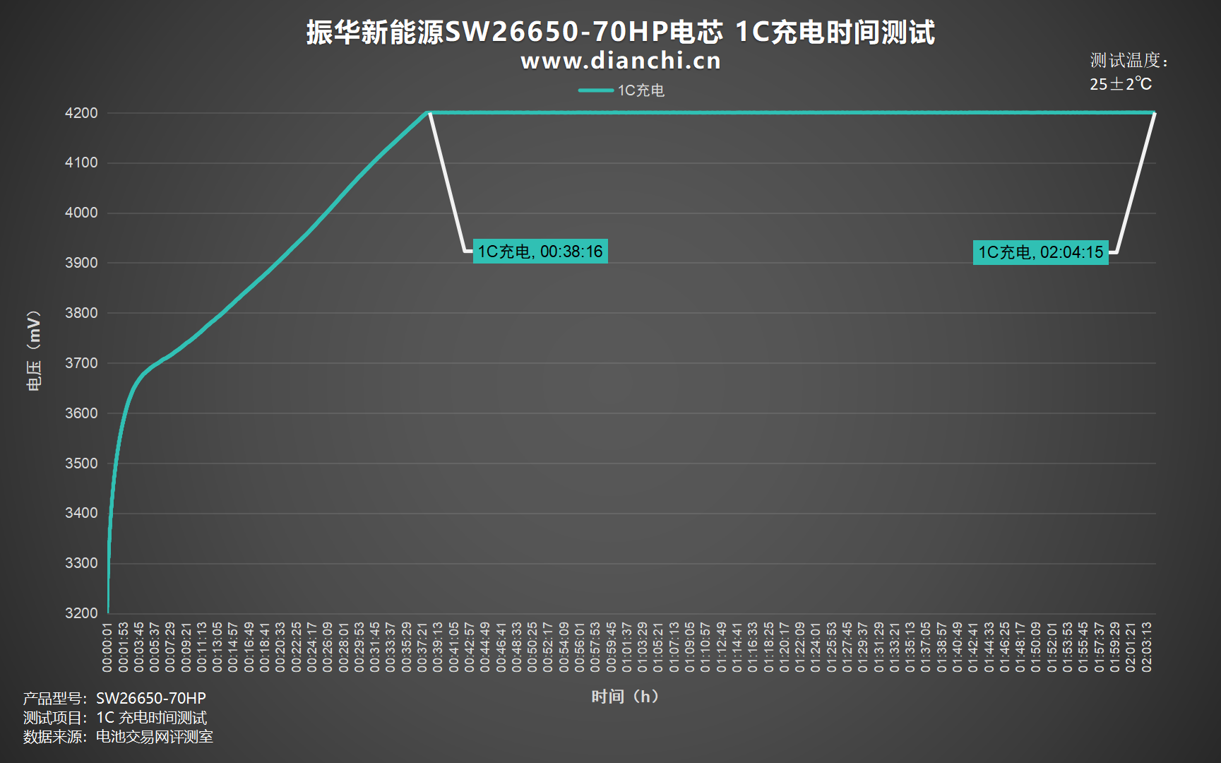

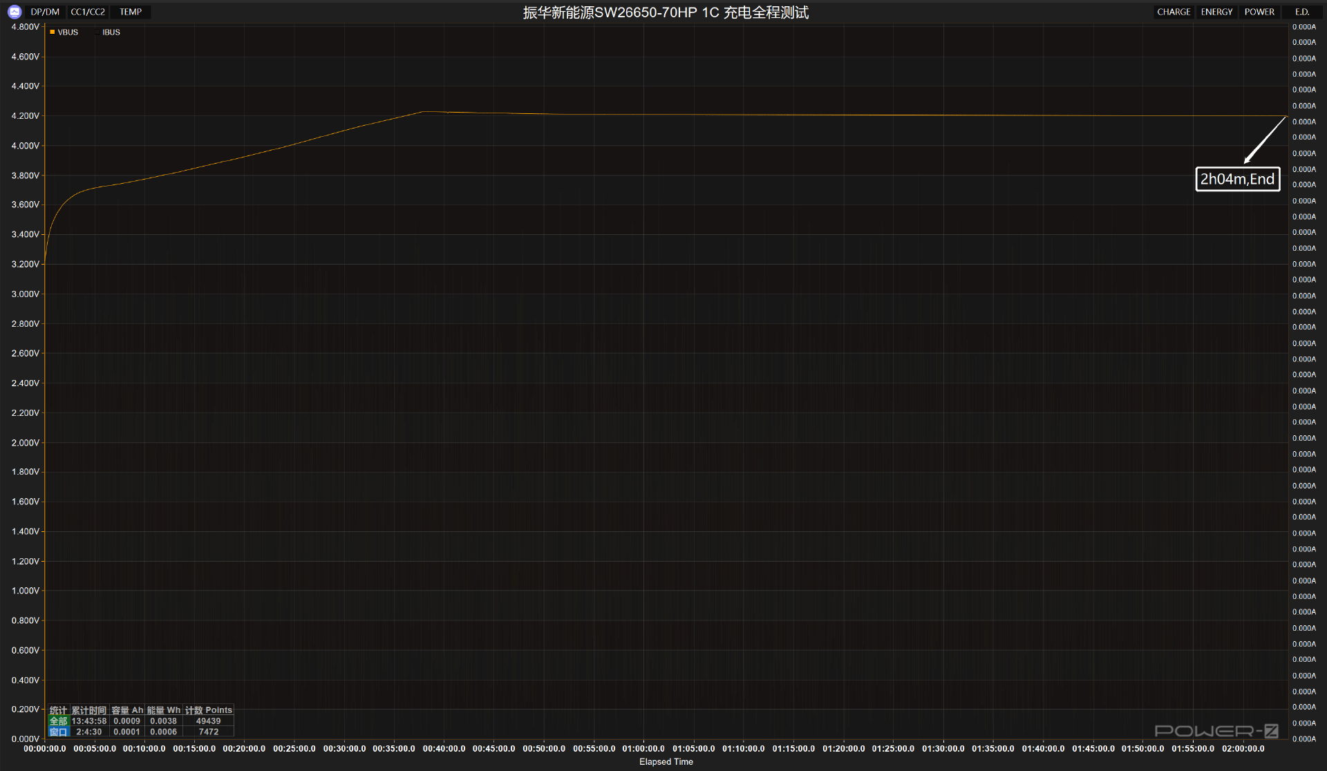

1C充电
接通电源后,电压持续上升,在38分钟左右充至4.2V并进入涓流充电,经过86分钟左右的涓流时间后充电完成,总耗时2小时4分钟。
绘制出折线图,设置电流为 7000mA,1C为振华新能源SW26650-70HP电芯充电,充电截止电压为 4.2V,充至4.2V时间约为38分钟,涓流完全充满时间约为2小时4分钟。
将所测数据绘制处曲线图进行对比,0.2C涓流完全充满时间约为5小时19分钟,0.5C涓流完全充满时间约为2小时46分钟,1C涓流完全充满时间约为2小时4分钟。
