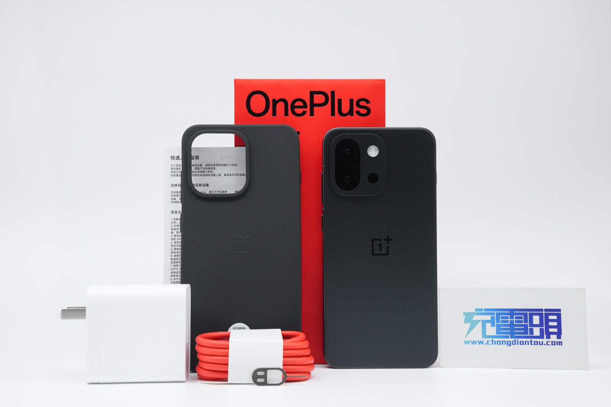

一加 13T手机包装盒采用经典大红元素,正面仅印有“OnePlus 13T”字样。
打开包装取出所有物件,配套的手机配件中拥有快速入门指南、卡针、手机贴膜、手机保护套以及80W 充电套装。

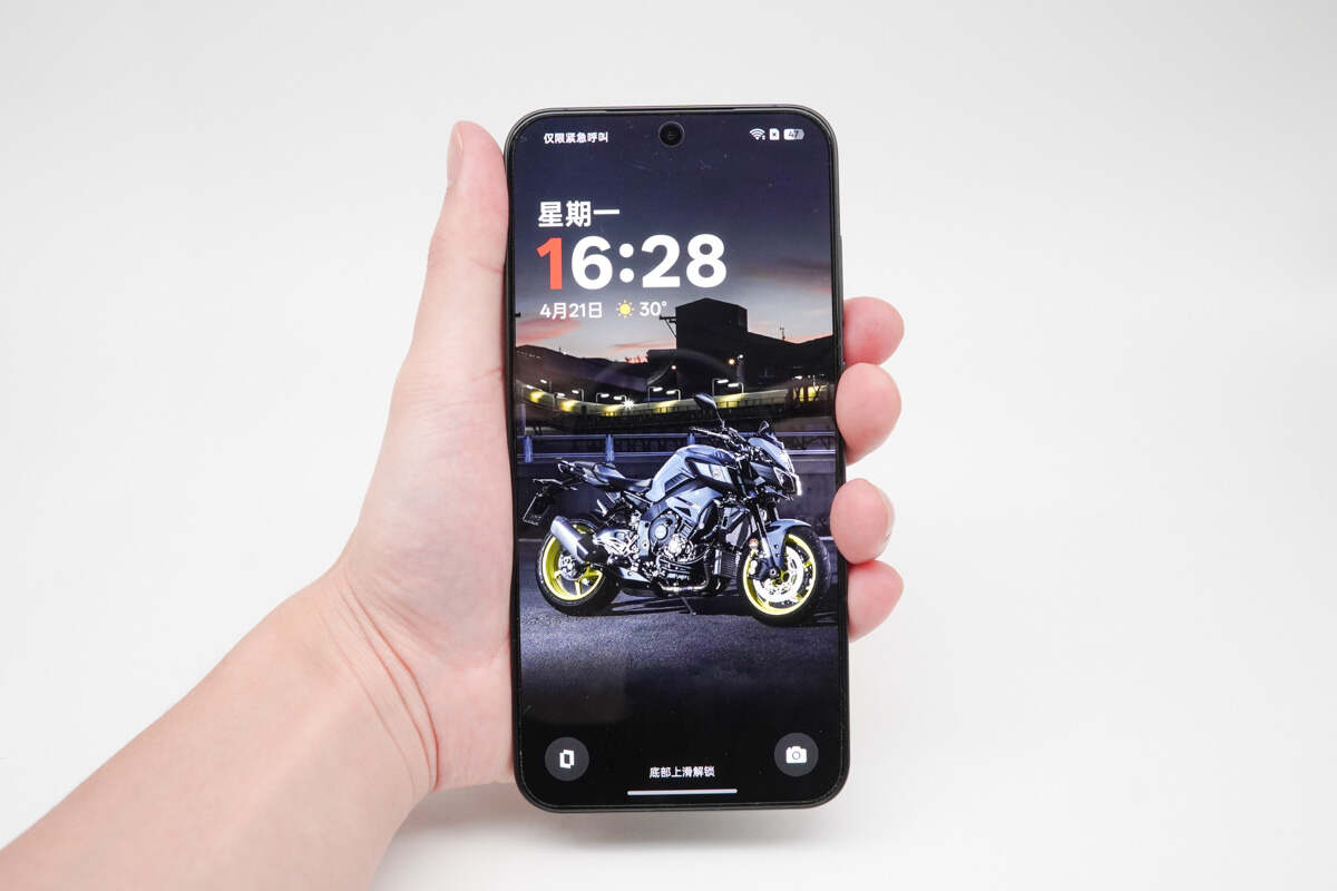

一加 13T 首次采用 6.32 寸1.5K 的全面屏,分辨率为2640*1216 460PPI, 四边极窄,带来极致的视觉效果,小屏大视野视效更沉浸。机身宽度仅 71.7mm,符合人体工学的黄金宽度,黄金曲率R角,50:50天平配重,整机轻至 185g,一手轻松掌握,堪称单手的神,手感与质感兼具。

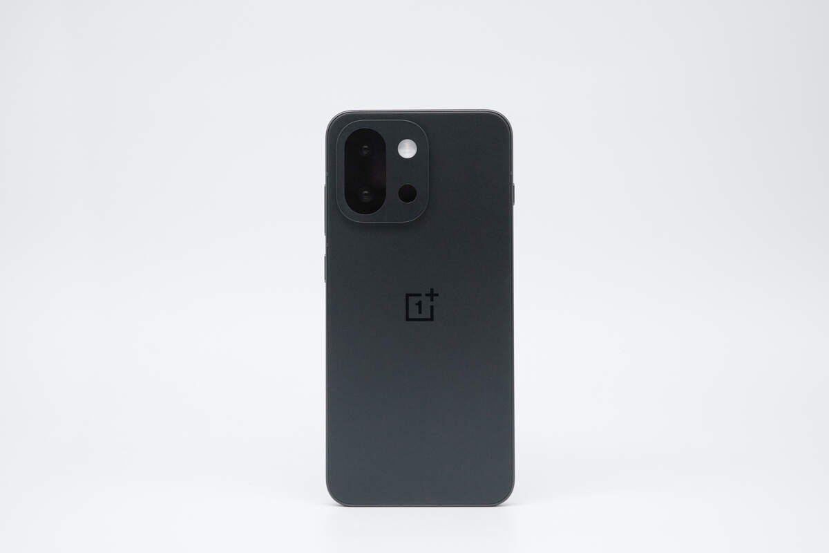

一加 13T 首次使用金属魔方全新 Deco 设计,由一块铝合金集成所有器件,一体成型,质感高级。Deco 面积仅占背部7.5%,凸起仅有215mm,整机背板干净清爽,横屏玩游戏握持手感舒适,竖持使用不挡手。官方提供 晨雾灰/怦然粉/云墨黑 三种配色,图中配色为云墨黑,深邃如夜,沉稳如墨,经典永不过时,沉稳而高级。无论是商务还是日常,适配任何场合。

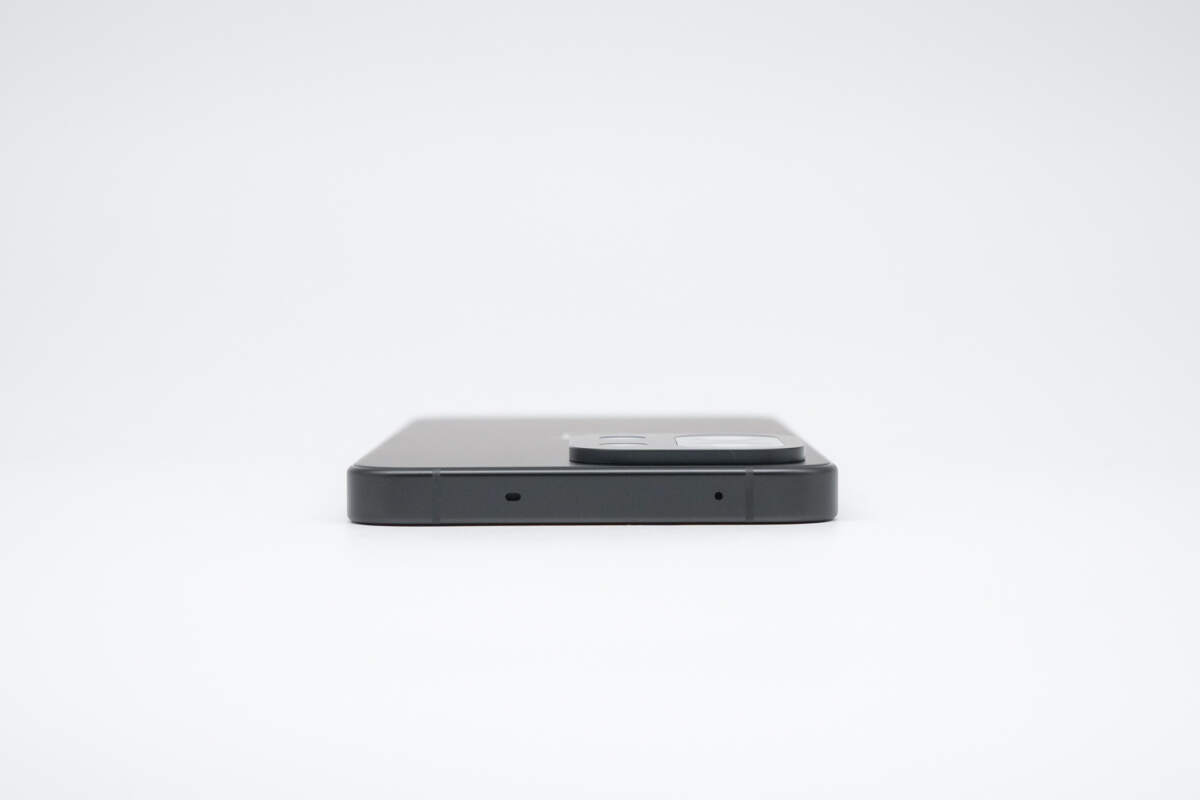

一加 13T 手机顶端配置了麦克风、扬声器及红外传感器开孔,支持家庭红外设备的识别及添加遥控器功能,成为居家生活好帮手。

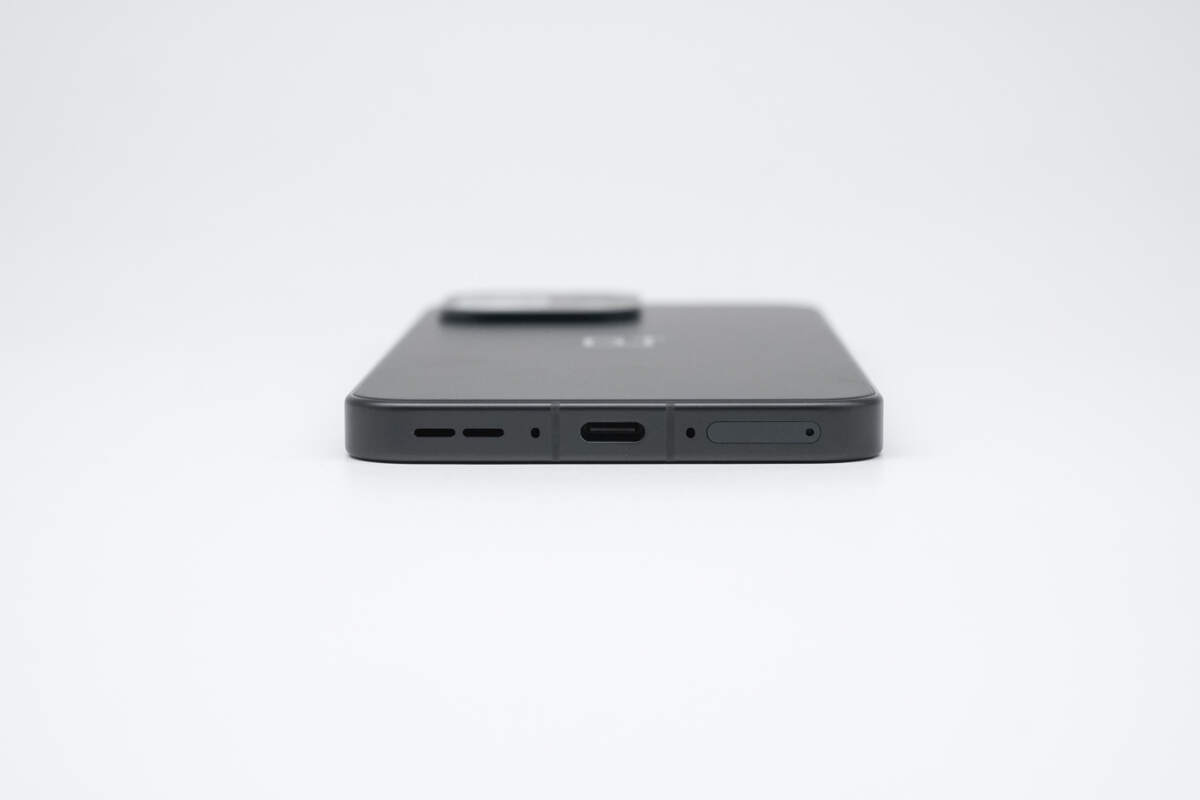

充电接口为 USB Type-C 物理端口,左侧为全新封闭式立体双扬声器,支持游戏声场拓宽,现场感更强;右侧为麦克风、SIM卡槽。

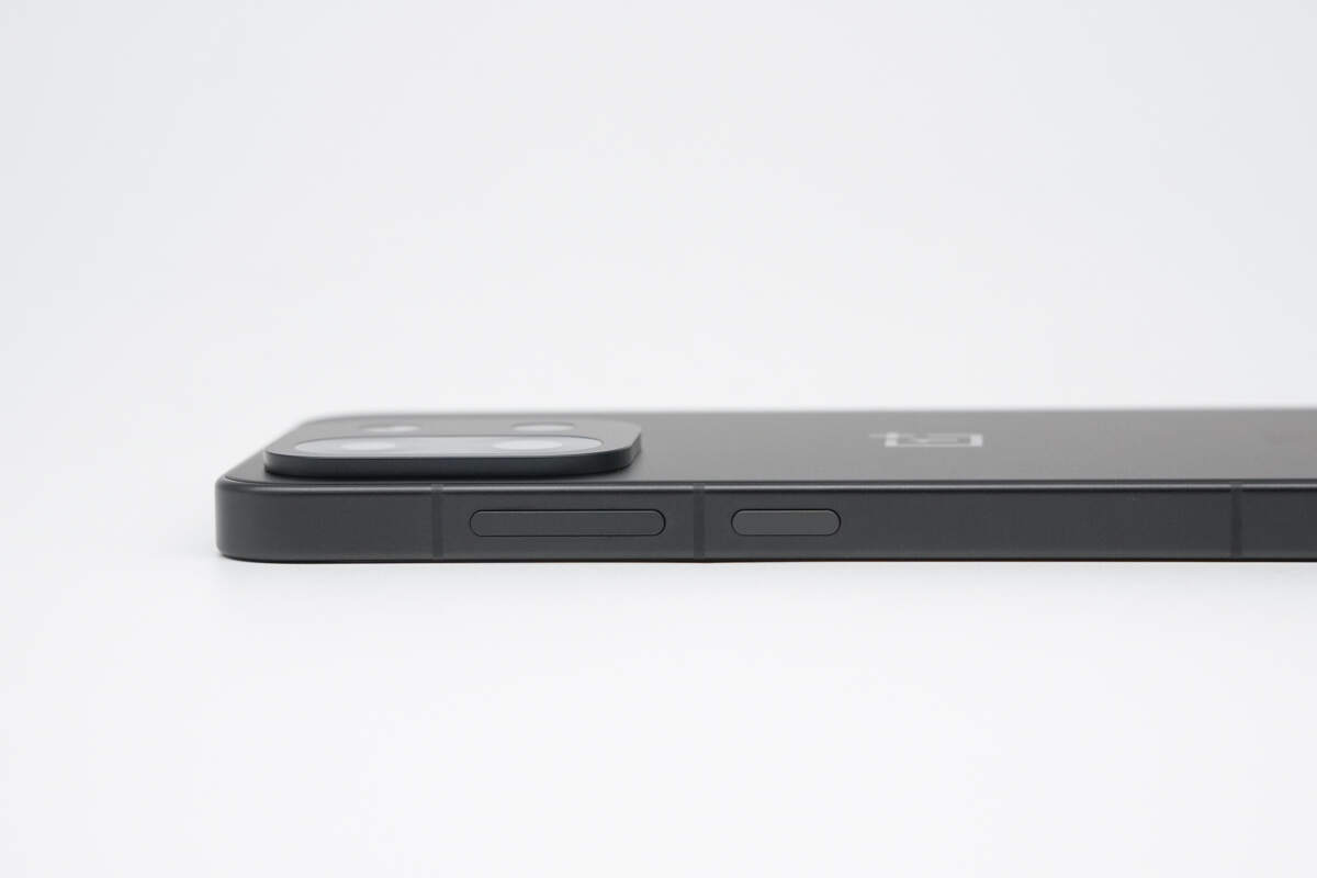

手机右侧含有音量按钮和电源按键。

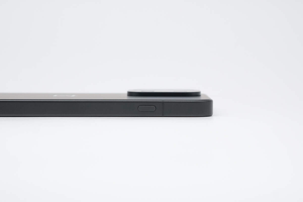

左侧设有一枚“快捷键”,一键可触发翻译、截屏、声音震动、AI闪记、免打扰、手电筒等多种自定义功能。

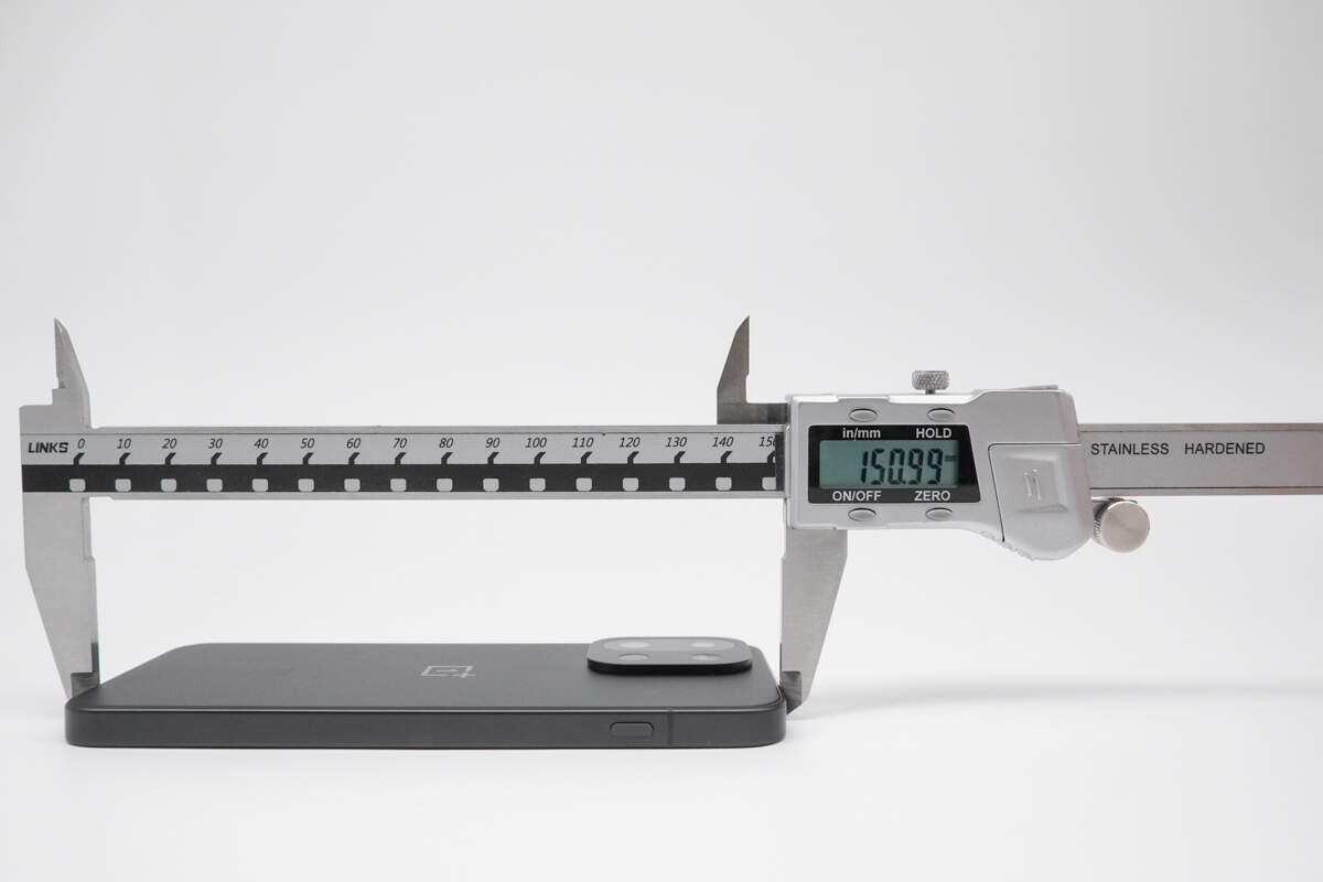

实测一加 13T 手机长度约为150.99mm。

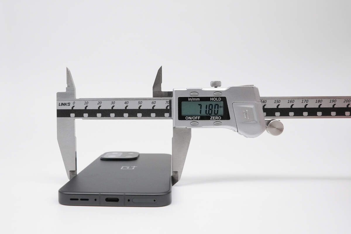

实测一加 13T 手机宽度约为71.80mm。

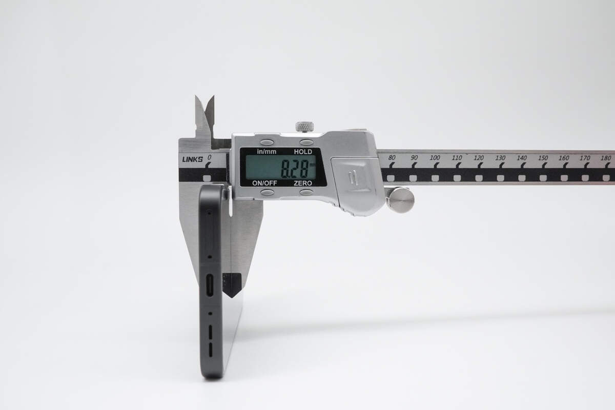

实测一加 13T 手机厚度约为8.28mm,还能塞下一块6260mAh大电池,属实不易。

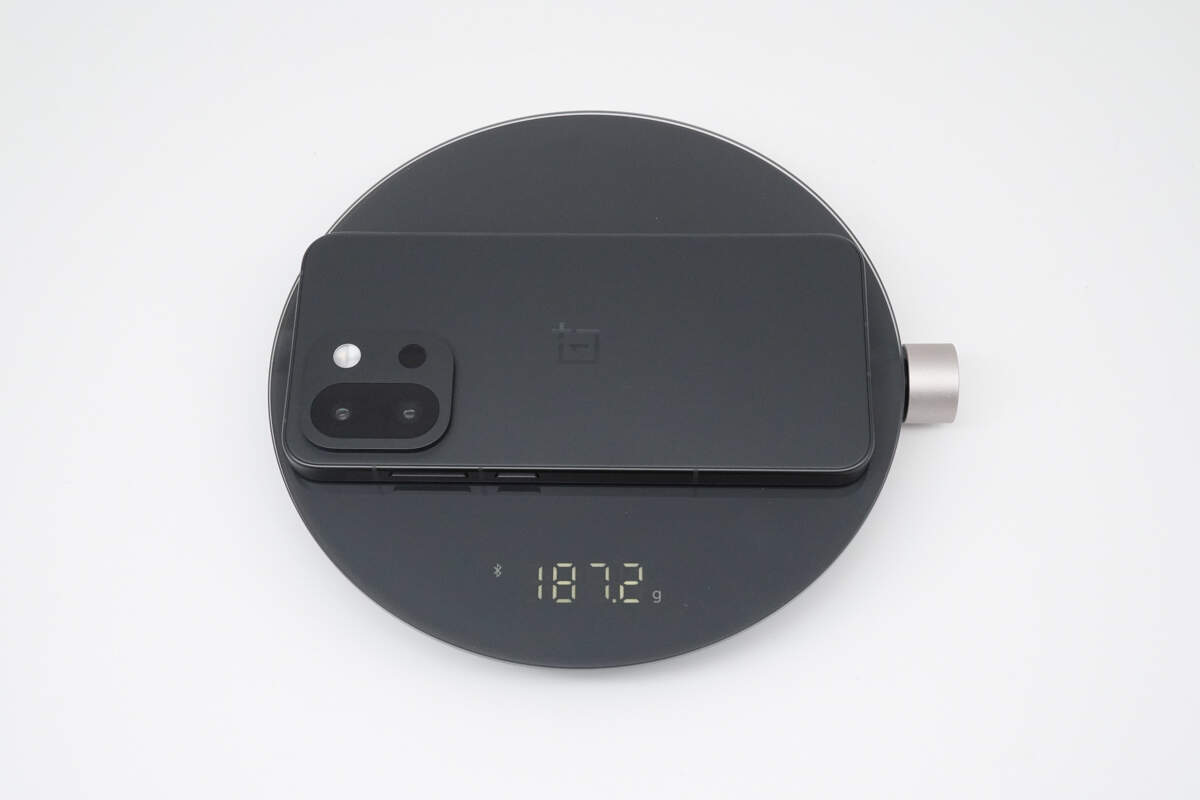

一加 13T 手机自带贴膜重量约为187.2g。

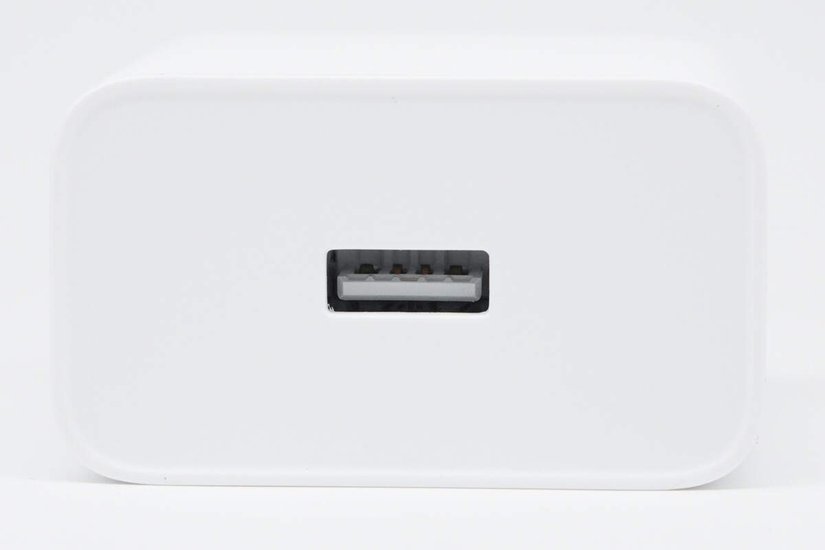

输出面板配置单 USB-A 端口,母口胶芯为白色,胶芯两侧拥有加宽 PIN 脚设计,可传输大电流。

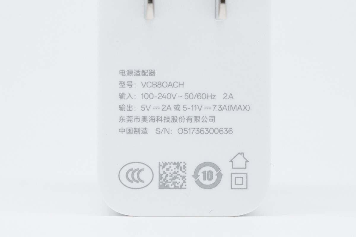

插脚一侧印有充电器参数规格信息。
型号:VCB8OACH
输入:100-240V~50/60Hz 2A
输出:5V2 A 或 5-11V 7.3A(MAX)
由东莞市奥海科技股份有限公司制造,并印有CCC认证标识。

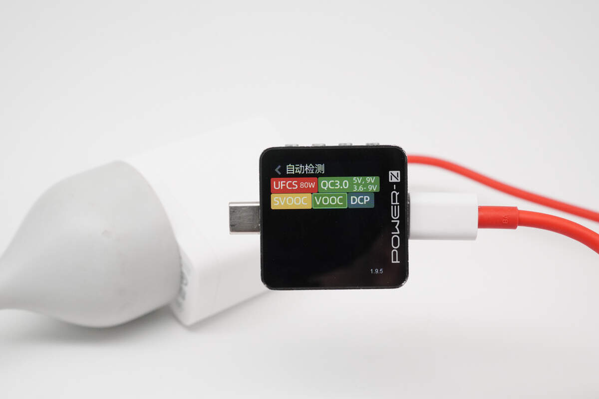

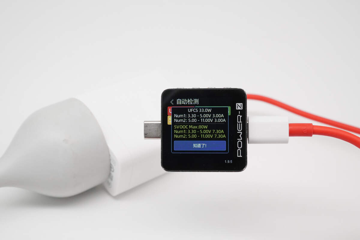

使用POWER-Z KM003C测试仪测试 80W 充电器,测试 USB-A 端口支持 UFCS、QC3.0、SVOOC、VOOC、DCP等充电协议。
UFCS报文显示支持33W输出,包含3.6-5V3A和5-11V3A两个输出档位。OPPO认证融合快充档位包括3.6-5V7.3A和5-11V7.3A两个输出档位。

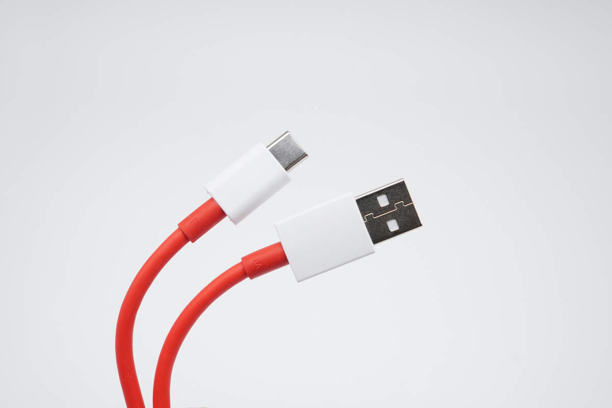

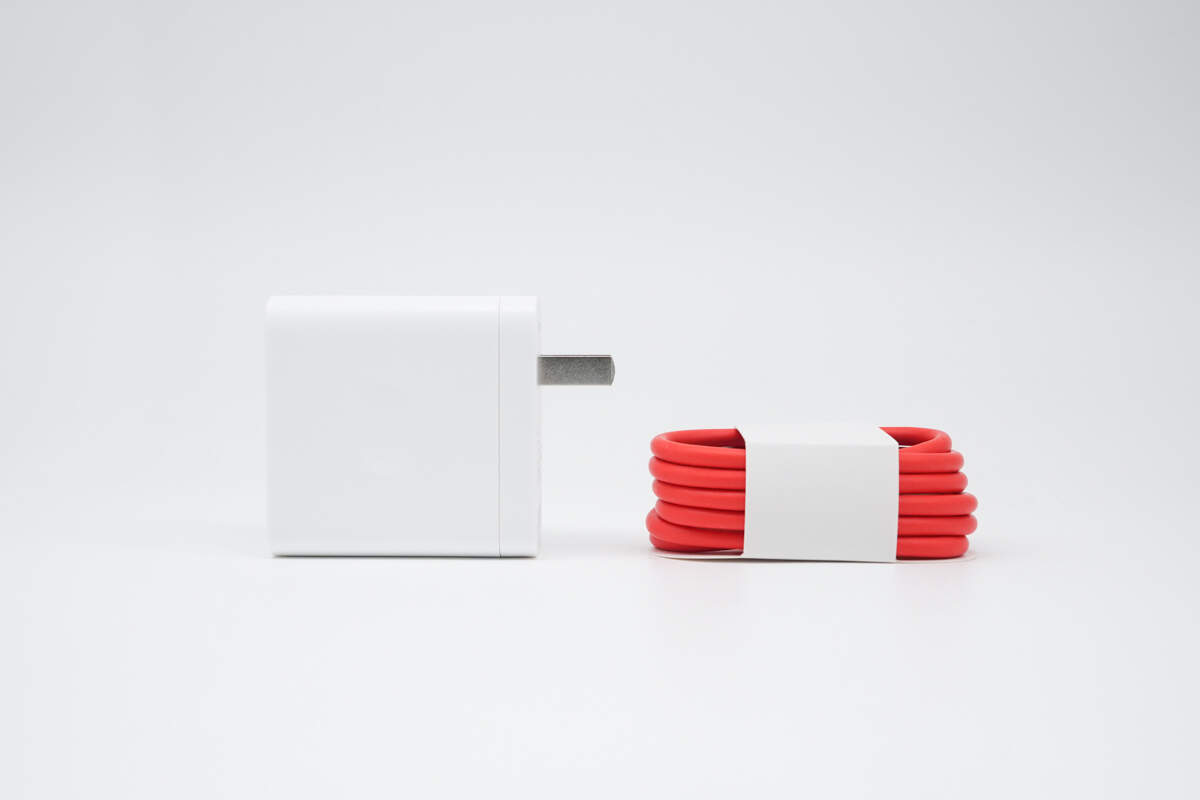

配套充电线材为 A to C 类型,采用白色环保纸带捆绑固定,线身柔软耐弯折。
线材为红色材质外被,纯白色子端壳体与线身一体注塑成型,加厚注塑外被上浮印“8A”字样。
一加 13T 手机原装充电线材长度约为99cm。

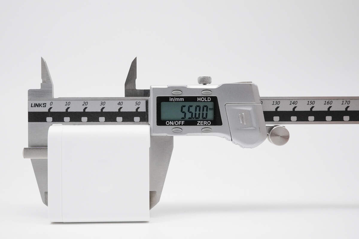

一加 13T 手机80W充电器长度约为55.00mm。
一加 13T 手机80W充电器宽度约为54.35mm。

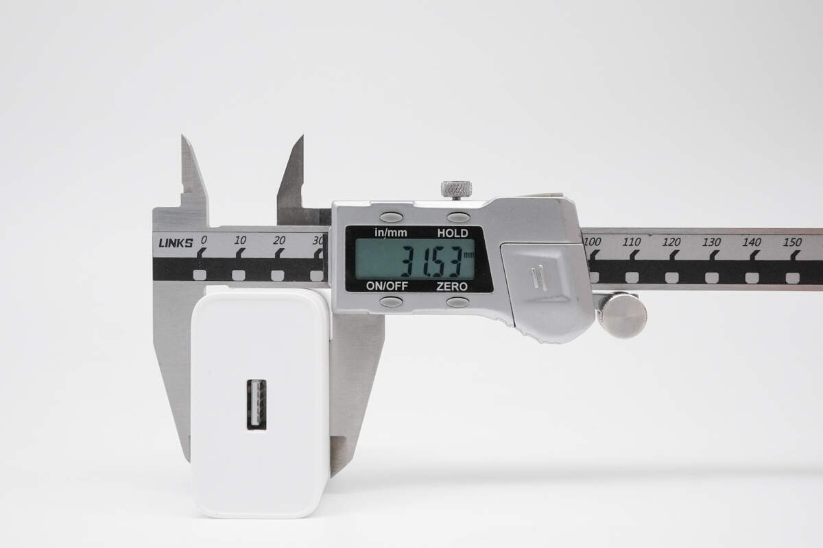

一加 13T 手机 80W充电器厚度约为31.53mm,体积约为94.25cm³,以充电器的功率80W计算,功率密度高达0.85W/cm³。

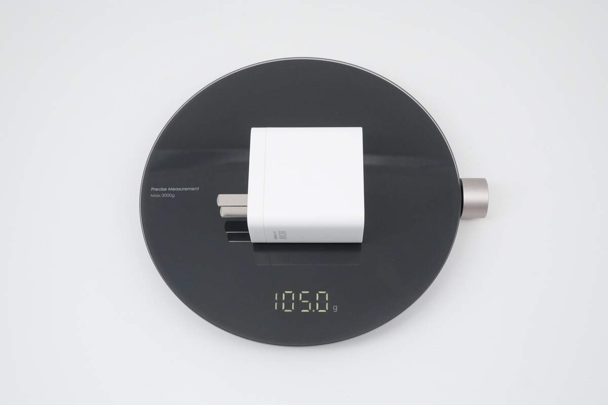

一加 13T 手机80W充电器重量约为105.0g。

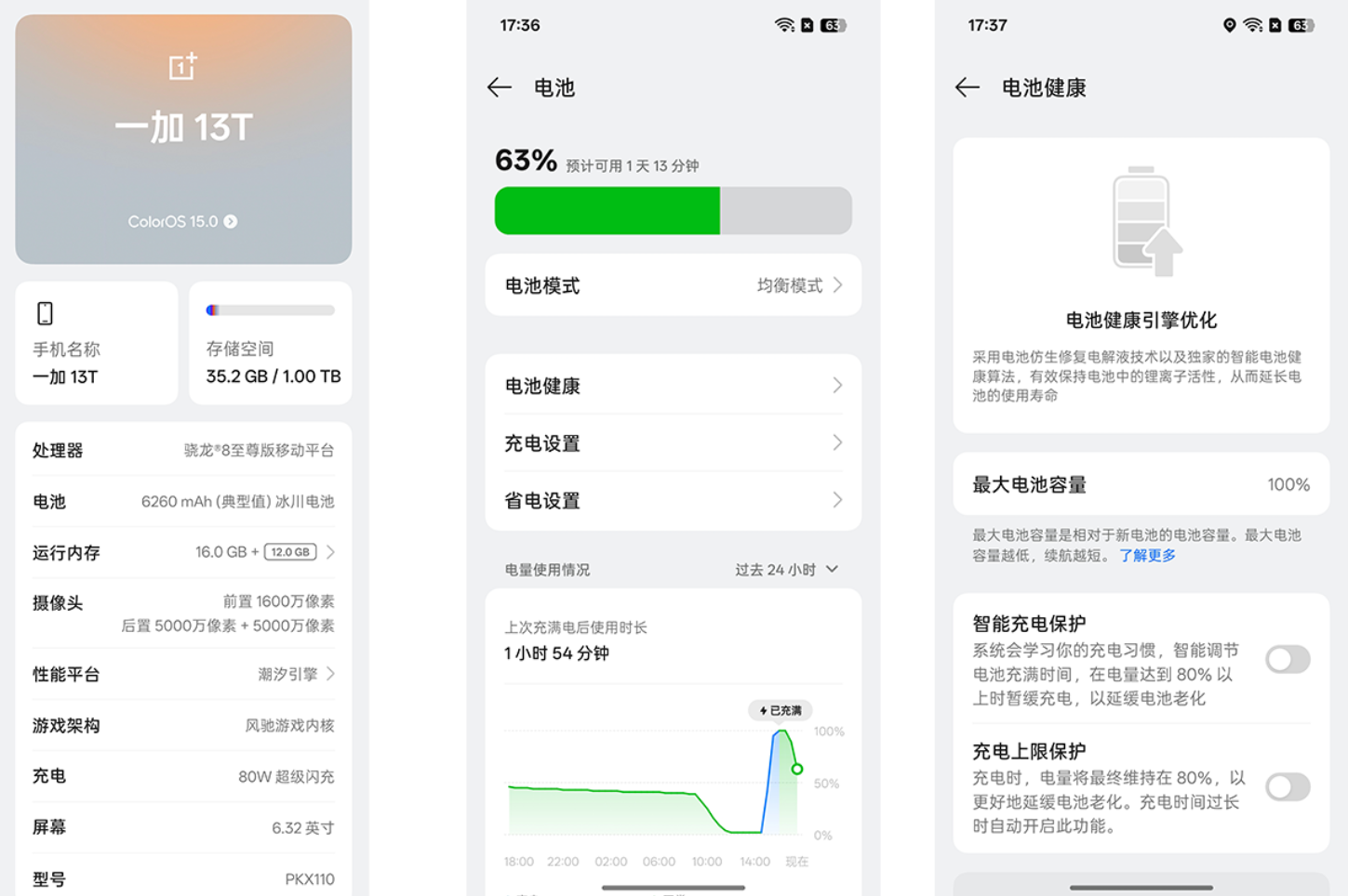

一加 13T出厂预装全新满血ColorOS 15 系统,16G运存+1TB存储,在【电池】设置中可选择电池模式、电池健康、充电设置、省电设置。【电池健康】中用户可看见当前电池最大容量值,智能充电保护和充电上限保护开启后都能延缓电池老化。

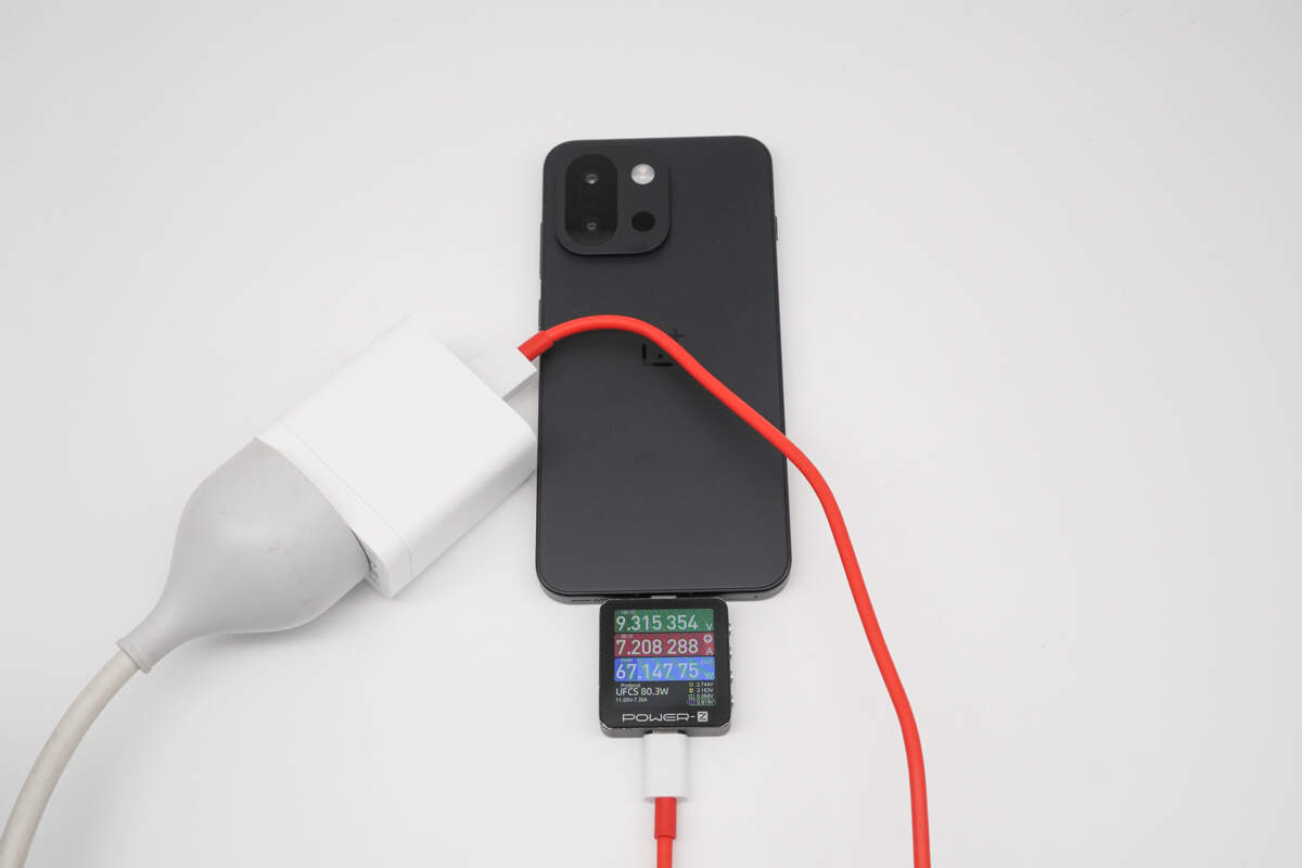

使用 OPPO 80W (型号:VCB8OACH)充电器套装为 一加 13T 手机充电,POWER-Z KM003C 测试仪实测当前手机输入端功率为9.32V 7.21A 67.15W。
将 OPPO 系内不同功率档位的充电器进行逐一充电测试,均搭配原装A/C to C 充电线材进行连接,实测 一加 13T 手机的实际充电功率至高可达69.06W左右。

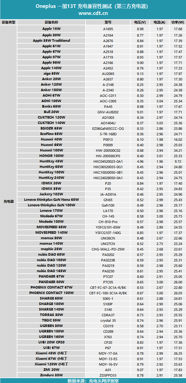

第三方兼容性充电器

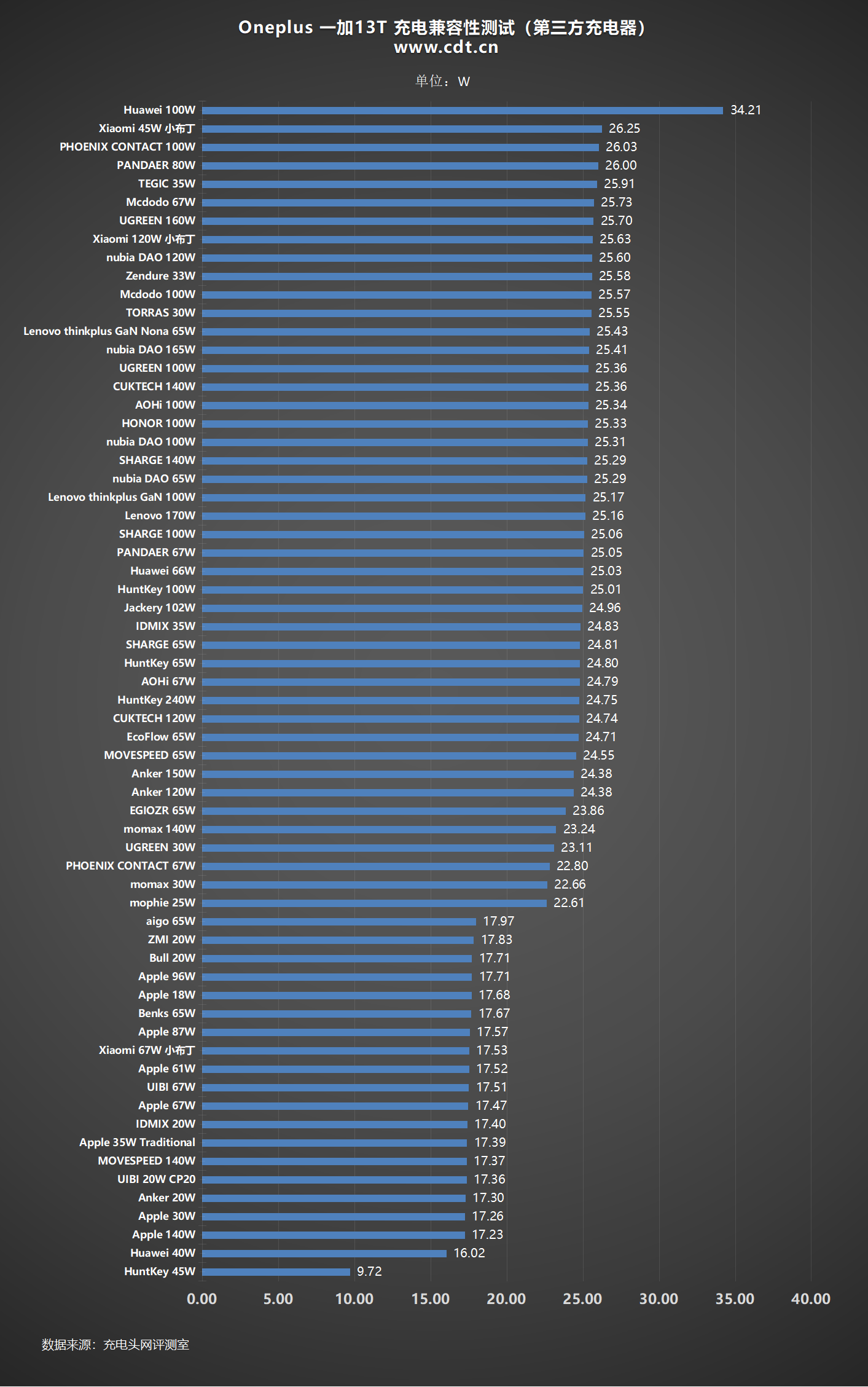

看完了原厂的兼容性数据,再来看看这款手机对于第三方充电器的充电兼容性如何,此次测试一共选用了多款充电器,具体测试结果如下。
将第三方充电器搭配第三方充电线的兼容性测试数据汇总,本次测试的第三方充电头给 一加 13T 手机的充电大部分握手9V电压档位。
将充电功率数据绘制为柱状图,可以看到 一加 13T 手机的充电功率主要集中在17W、25W两个功率档位。值得一提的是,华为100W充电器和一加 13T 手机同时支持UFCS协议,因此可以握手更大的电流,达到34.21W的充电功率,拥有更优的充电体验。

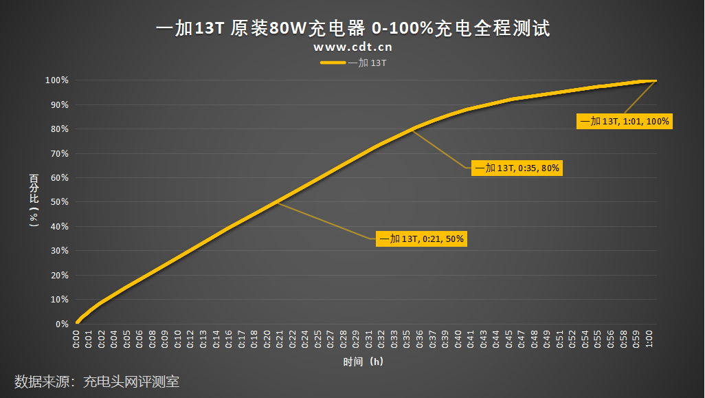

一加 13T拥有6260mAh冰川电池,续航十分强悍。那么这款手机大电池充电表现如何呢?接下来,就带大家来看一下这款 一加 13T的充电表现,手机电量消耗至0%,即自动关机,将手机与原装充电器放入25℃的恒温箱中,接通电源,并记录数据。
接通电源,握手9V电压,前38秒功率达到峰值67W,随后功率下降至44-53W左右,并持续充电至第3分;随后功率以35W持续充电至第16分;又以33W的充电功率充电至32分钟,随后功率呈阶梯式下降,46分钟时充电功率下降至13W,后续开始涓流充电,实际充电全程耗时约1小时01分钟。
绘制出折线图,可以看出使用原装80W充电器为一加 13T充电, 21分钟充至50%,35分钟充电80%,完全充满则需要1小时01分钟。

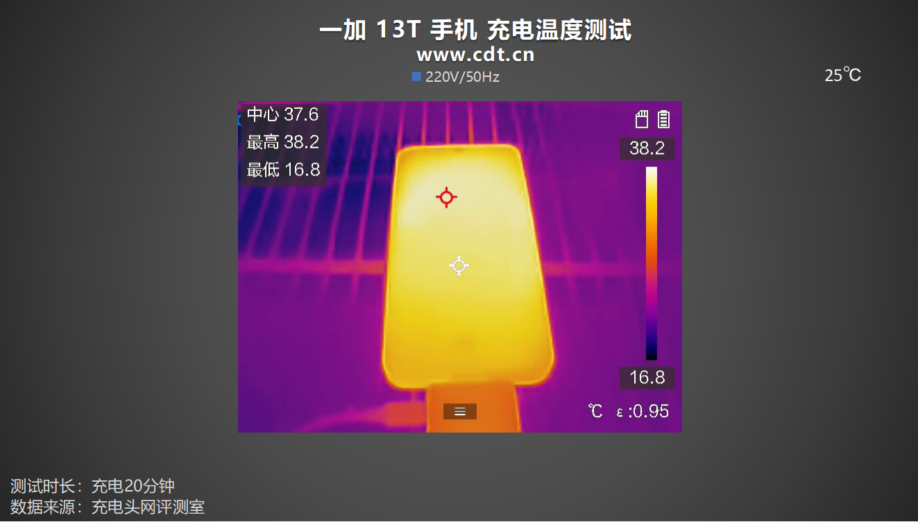

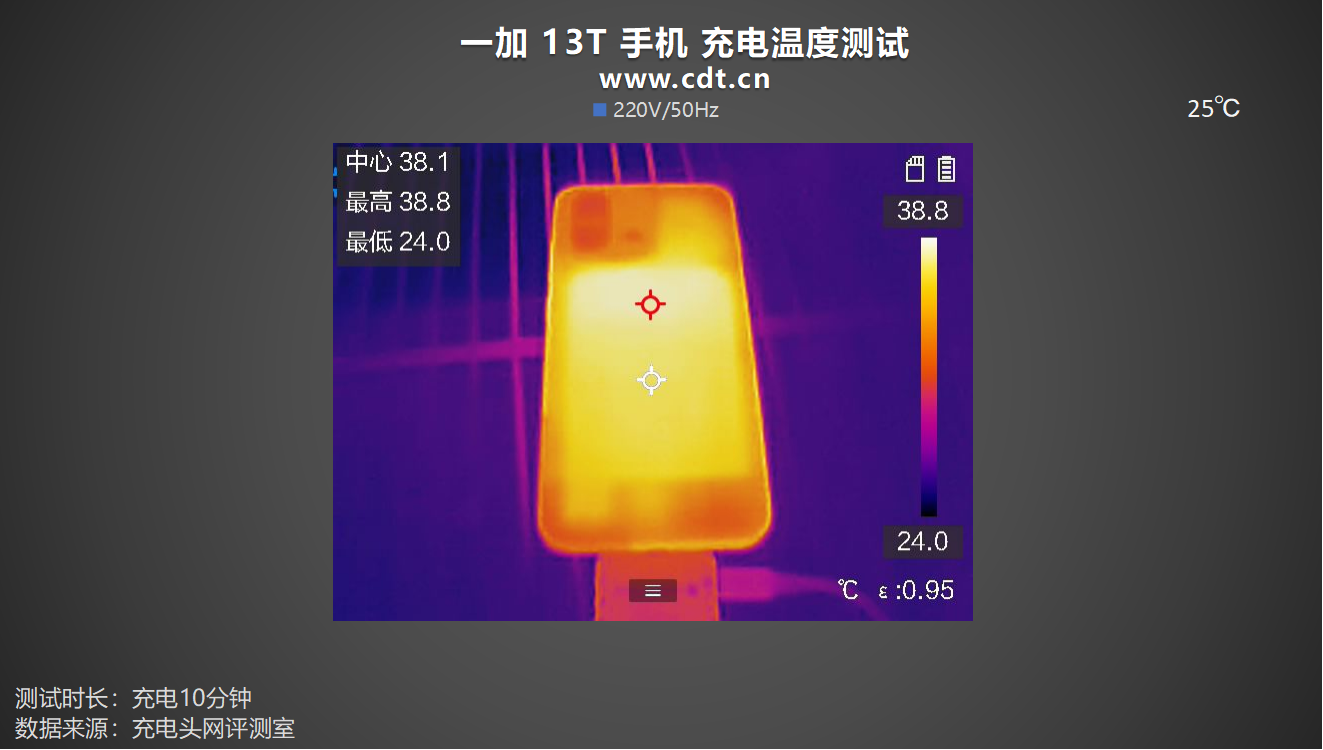

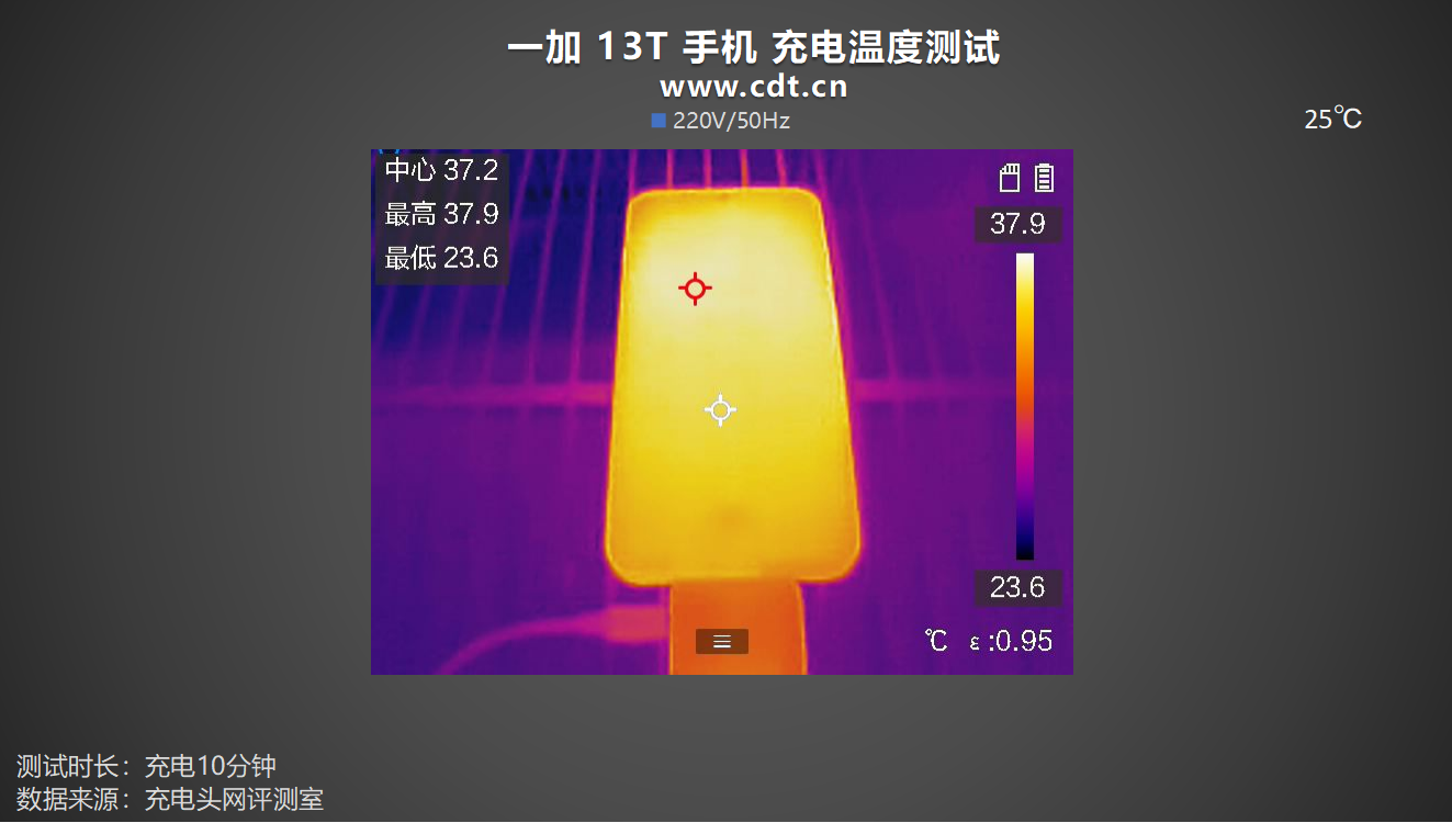

手机充电发热便是我们所需要关注的一个问题,让我们看看一加 13T对于充电时温度的调控如何,测试全程在25℃恒温箱中进行,温度拍摄的时间点为:充电10分钟、充电20分钟、充电30分钟。
充电10分钟
充电10分钟后,使用热成像仪拍摄手机正面 ,最高温度为37.9℃。
充电10分钟后,使用热成像仪拍摄手机背面 ,最高温度为38.8℃。

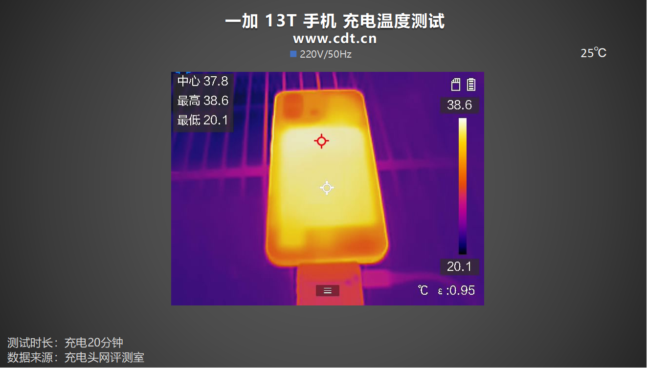

充电20分钟后,使用热成像仪拍摄手机正面 ,最高温度为38.2℃。
充电20分钟后,使用热成像仪拍摄手机背面 ,最高温度为38.6℃。

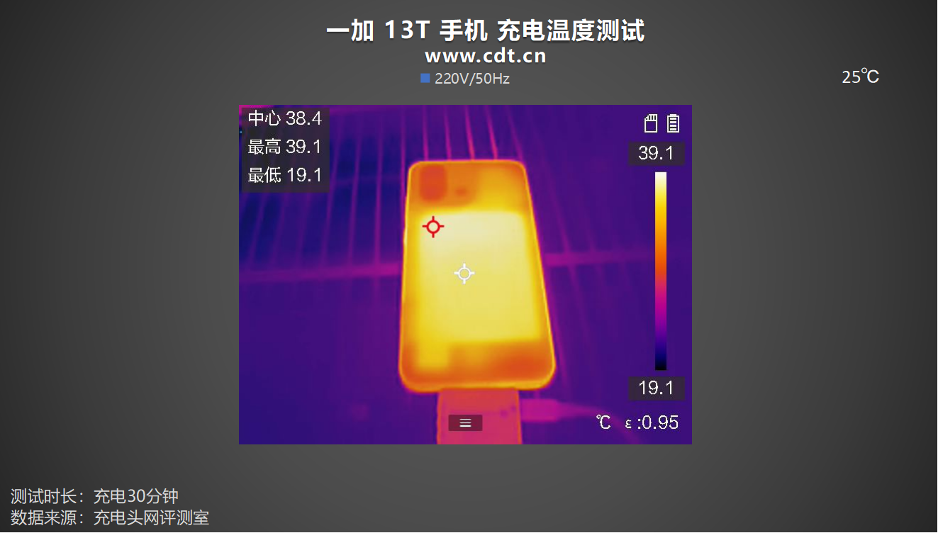

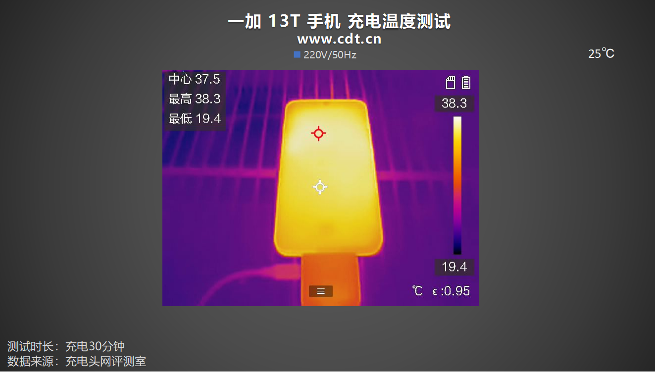

充电30分钟
充电30分钟后,使用热成像仪拍摄手机正面 ,最高温度为38.3℃。
充电30分钟后,使用热成像仪拍摄手机背面 ,最高温度为39.1℃。

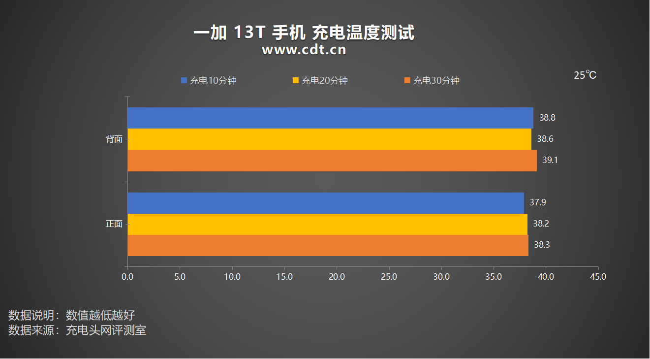

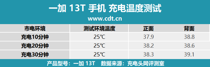

将温度数据汇总,可以看出充电过程中手机整体的温度在37.9-39.1℃之间。
绘制出柱状图可以看出,半小时高功率充电过程中温度都没有超过39.1℃,手机最高温度基本在38℃浮动,结合充电曲线来看,充电大部分时间都在33W-35W这个功率段,小屏幕+大电池对散热要求性能更高,综合来看,一加13T温控表现还是非常不错的。
