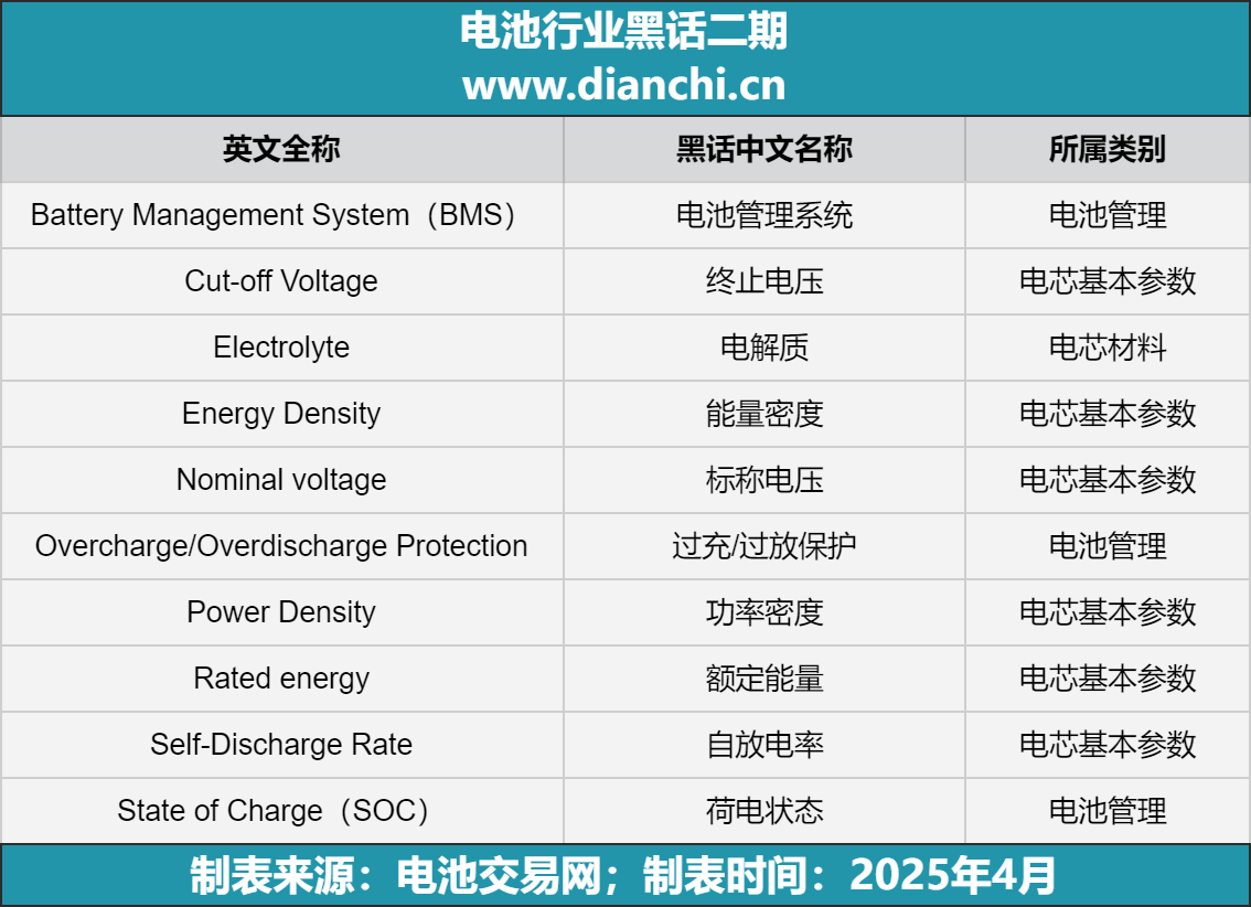

为了让大家更好直观了解电池行业专业词条,电池交易网将这些“黑话”汇总成表格,第二期黑话共10条。
汇总的这些黑话词条,分为电池管理、电芯基本参数、标准规范、电芯材料四类,目前汇总的主要为电芯基本参数,共6款。通过这些参数可以快速了解电芯的核心性能。
我们将新增的10条黑话词条,按照首字母顺序为大家整理相关的“黑话词条”,排名不分先后。

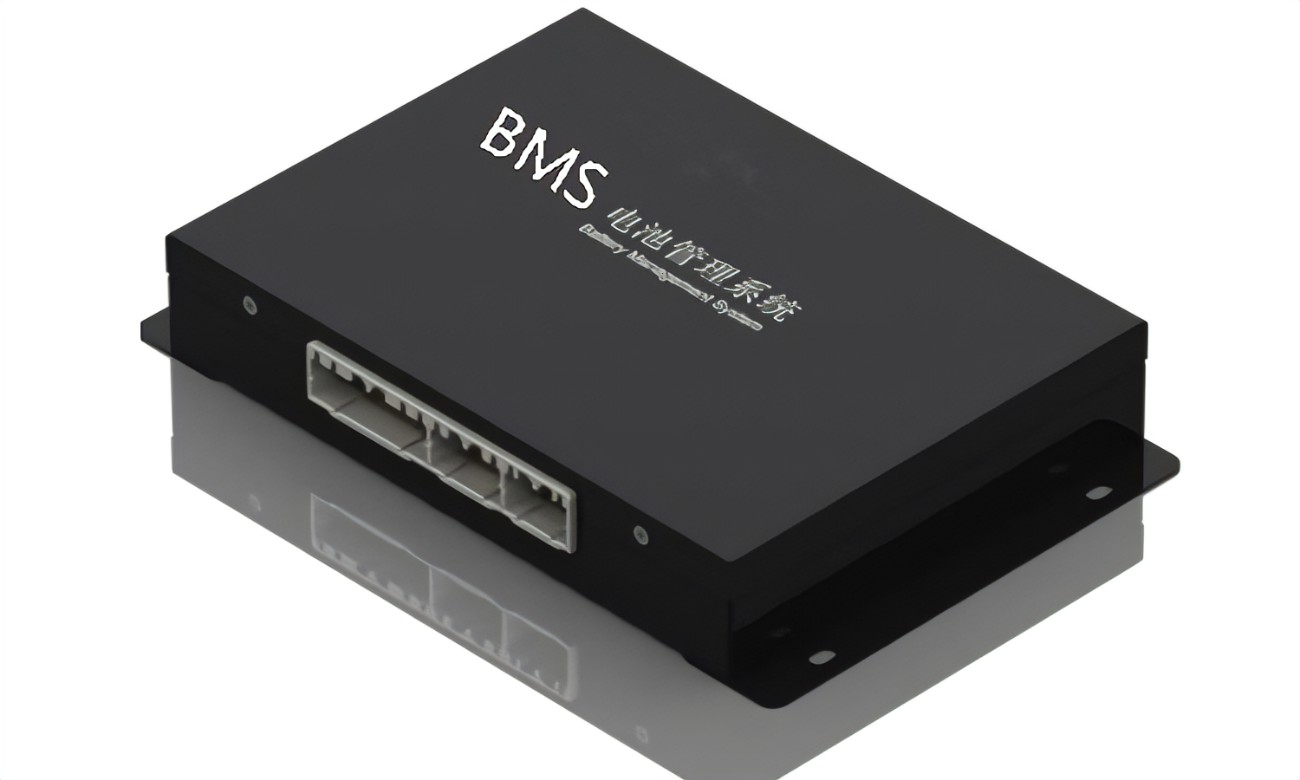

BMS
BMS (Battery Management System,电池管理系统),BMS就如同电池的 “智能管家”,实时监测电池电压、电流、温度等参数,掌控充放电过程,发挥均衡电池单体电压、实施过充过放保护等功能,全方位呵护电池,让电池运行更安全、高效、长久,是现代电池系统不可或缺的 “幕后功臣”。

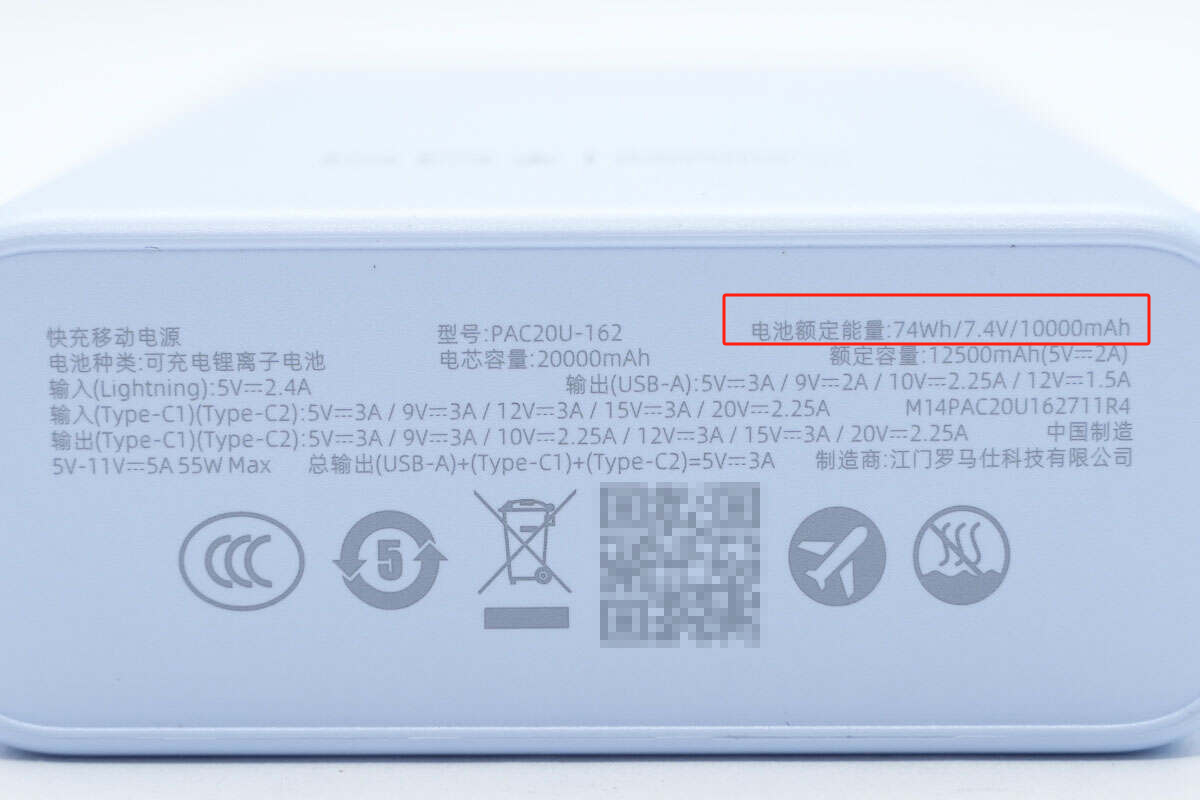

Rated energy
额定能量(Rated Energy)是电池在标准条件下能够提供的能量值,额定能量是一个关键参数,它不仅反映了电池的容量和电压,还对电池的使用和运输具有重要指导意义。通常用于描述电池的容量和电压的综合性能。额定能量的单位是瓦时(Wh),计算公式为:
额定能量(Wh)=电池容量(Ah)×标称电压(V)
重要性及应用
设备适配:额定能量帮助用户和工程师选择适合特定设备的电池。例如,笔记本电脑、智能手机和平板电脑等设备需要不同额定能量的电池来满足其运行需求。
航空运输:在航空运输中,额定能量是衡量锂离子和锂聚合物电池的重要指标。根据国际航空运输协会(IATA)的规定,不同额定能量的电池有不同的运输要求:
额定能量 ≤ 100Wh:一般可携带,无需航空公司批准;100Wh < 额定能量 ≤ 160Wh:需航空公司批准后才能携带;额定能量 > 160Wh:禁止携带。
