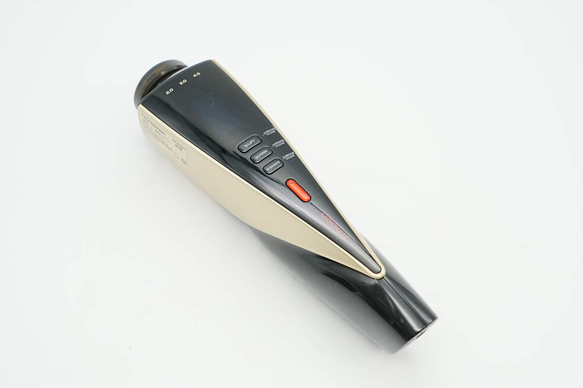

极萌超声美容仪采用PC阻燃材质塑料外壳,主体机身黑色配色,采用钢琴烤漆工艺加星沙视觉效果结合设计,两侧还采用玫瑰金色面板装饰,整体美观档次感十足。

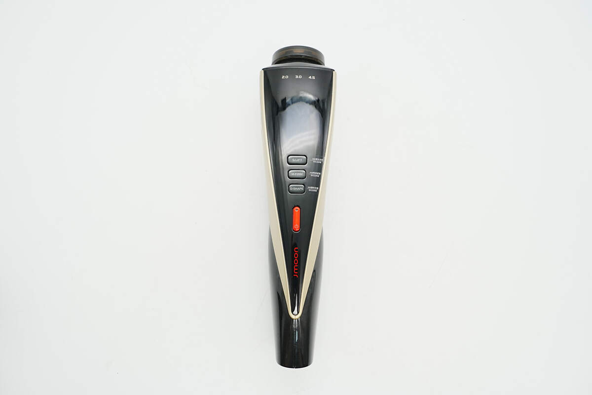

机身正面为黑色亮面板,同时设有丰富的功能按键、显示屏以及指示灯。

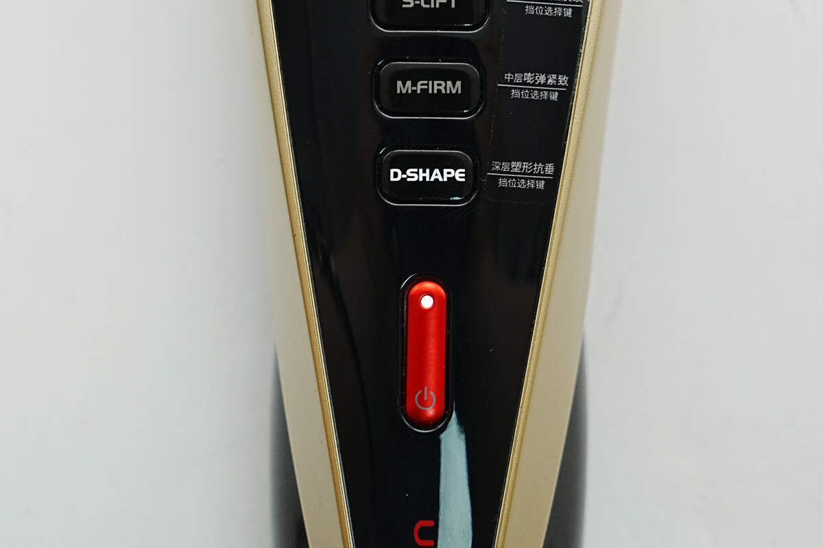

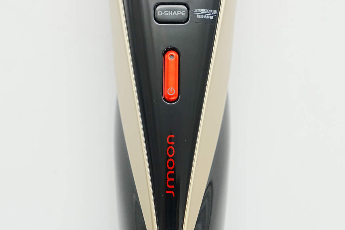

产品电源键采用十分醒目的橙红配色,十分显眼,下方壳体上印有Jmoon品牌。
电源键上设计有指示灯,开机亮白光提示,方便使用。

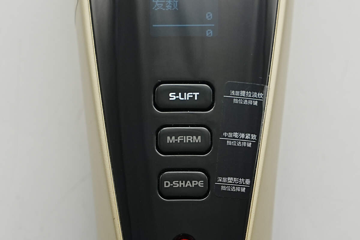

电源键上方是S-LIFT、M-FIRM、D-SHAPE三个工作模式按键,右侧贴有印有相应作用提示的塑料膜。

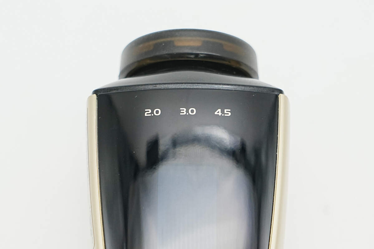

最上方边缘设有三个工作模式对应指示灯。

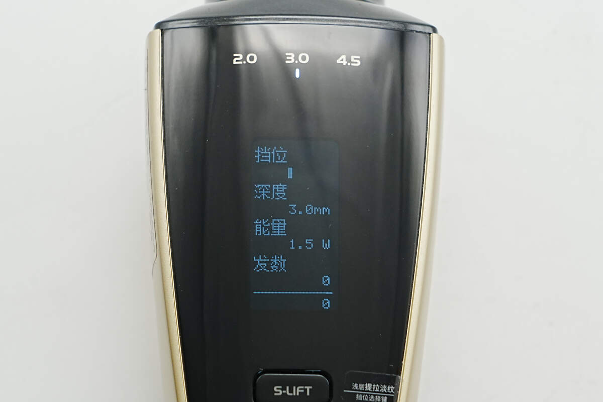

之间设有隐藏数显屏,可显示对应档位以及相应参数,以及单模式输出发数、累计总使用发数信息。

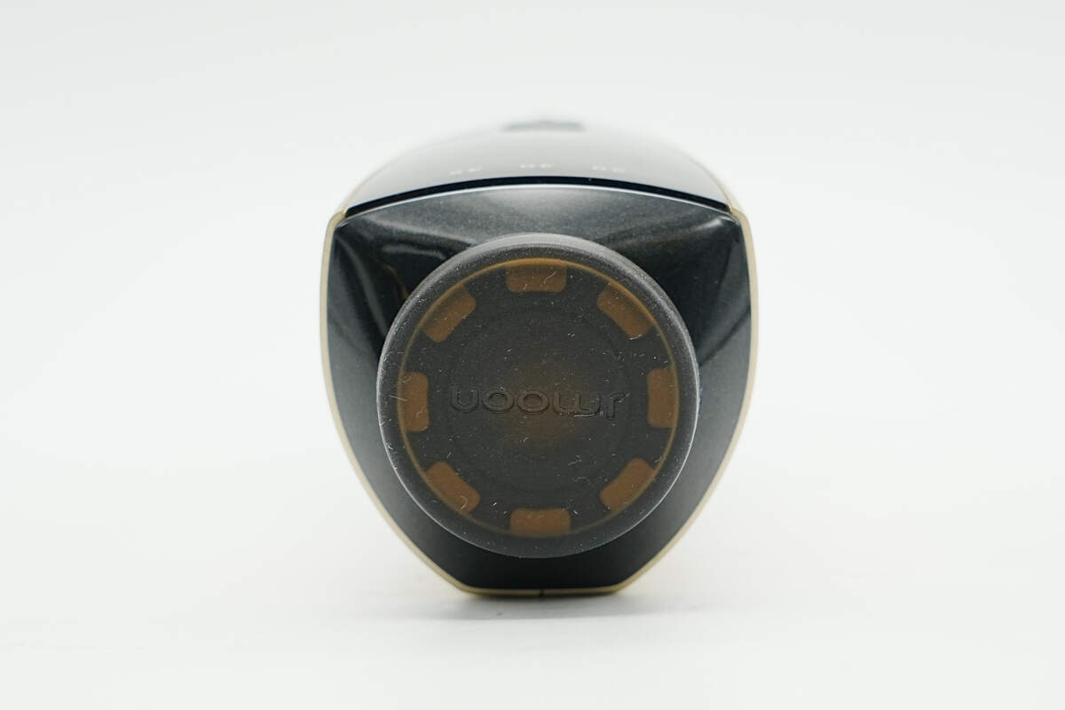

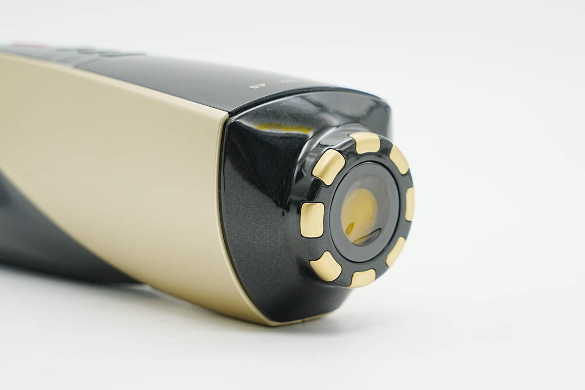

超声头特写。

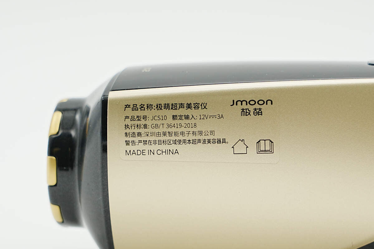

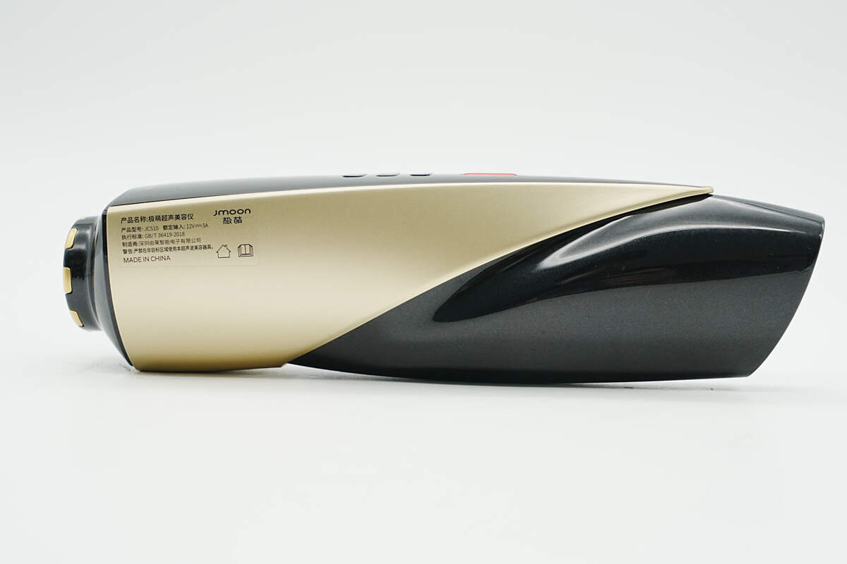

机身侧面印有产品参数信息。
产品参数特写
产品名称:极萌超声美容仪
产品型号:JCS10
额定输入:12V3A
制造商:深圳由莱智能电子有限公司

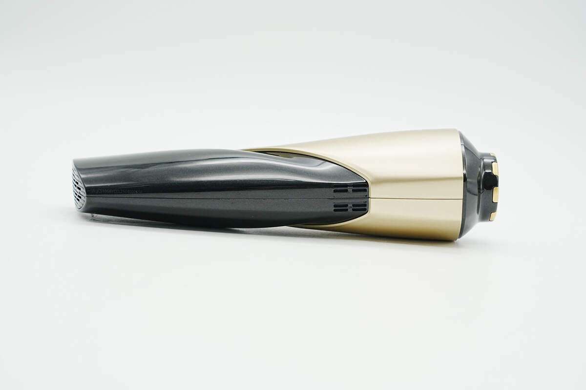

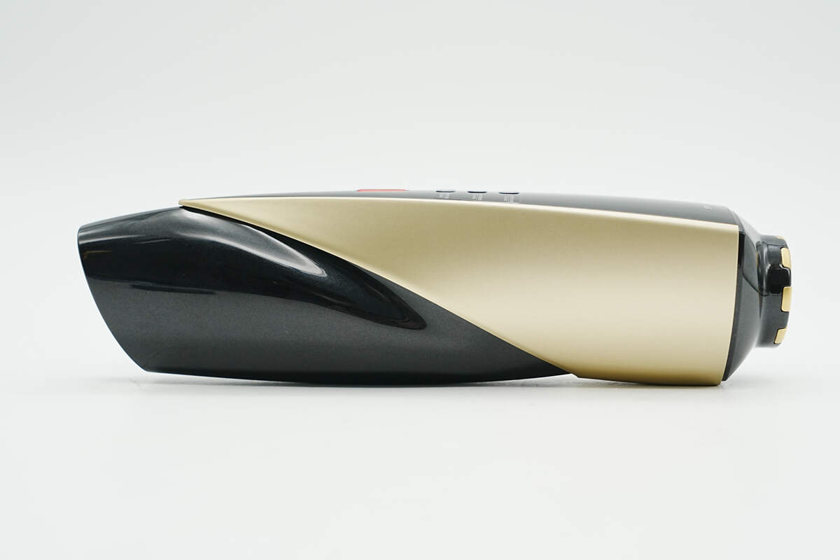

另一侧为对称设计。
机身背面靠中心位置设有散热孔。

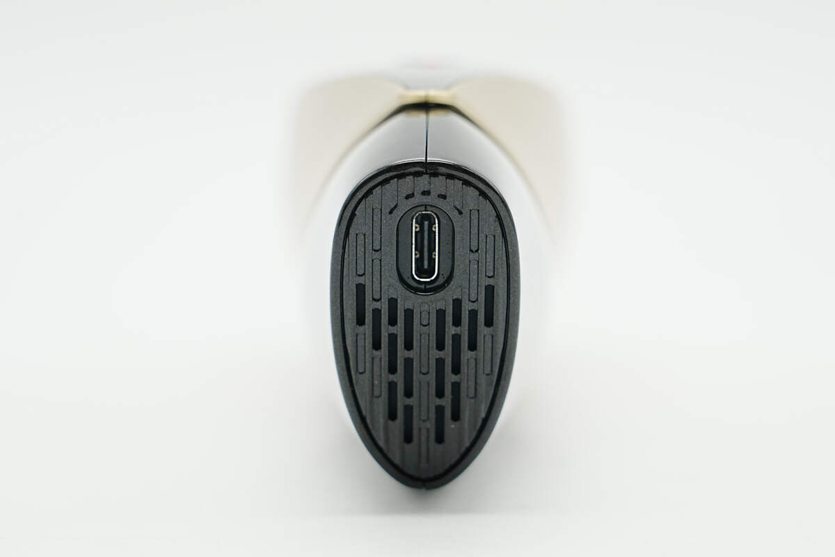

机身底部也设计有散热孔,同时配置USB-C充电接口,所在位置内凹设计线缆连接更稳定。

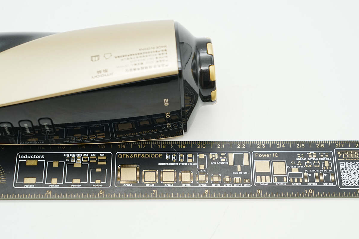

测得美容仪机身长度约为21cm。

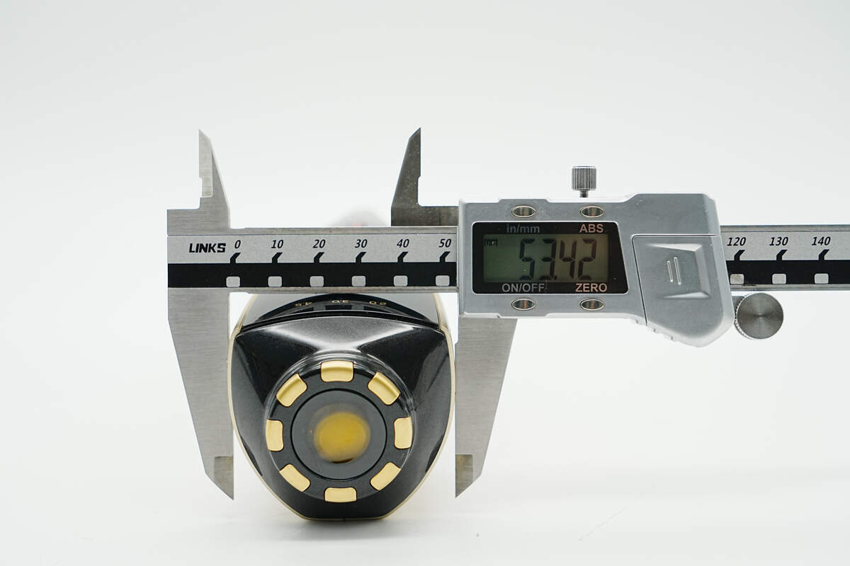

宽度为53.42mm。

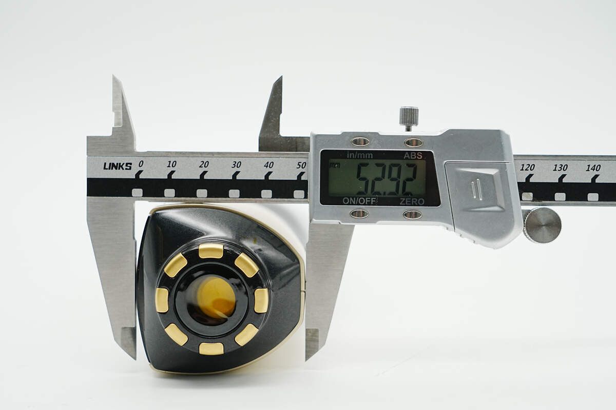

厚度为52.92mm。

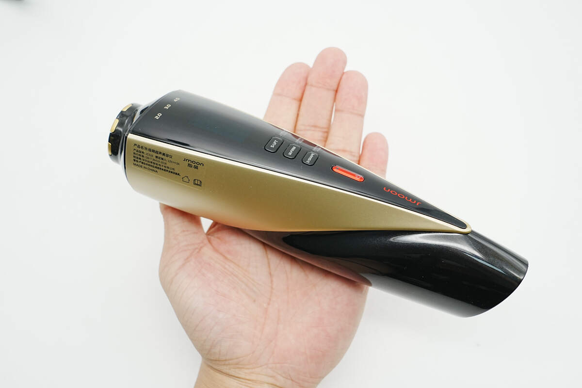

产品拿在手上的大小直观感受。

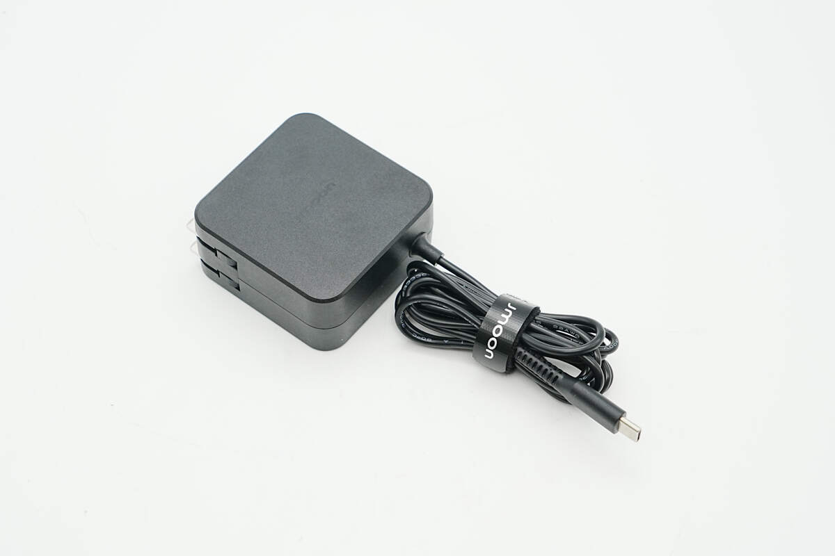

产品电源适配器为方块造型设计,PC阻燃材质壳体表面磨砂工艺处理。此外配备可折叠插脚以及自带1.5米长USB-C输出线,使用印有Jmoon品牌的魔术扎带捆扎。

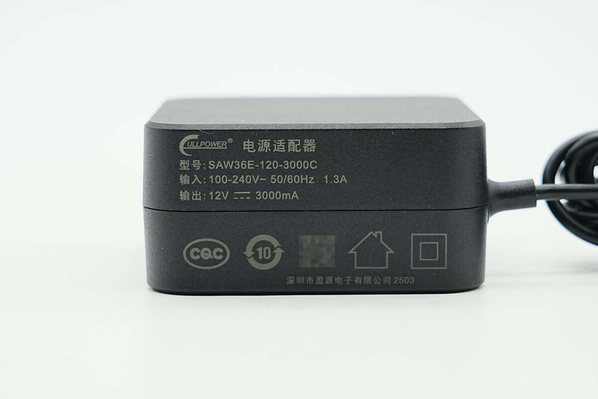

电源适配器制造商为深圳市盈源电子有限公司,型号为SAW36E-120-3000C,支持100-240V~50/60Hz 1.3A输入以及12V3A输出。

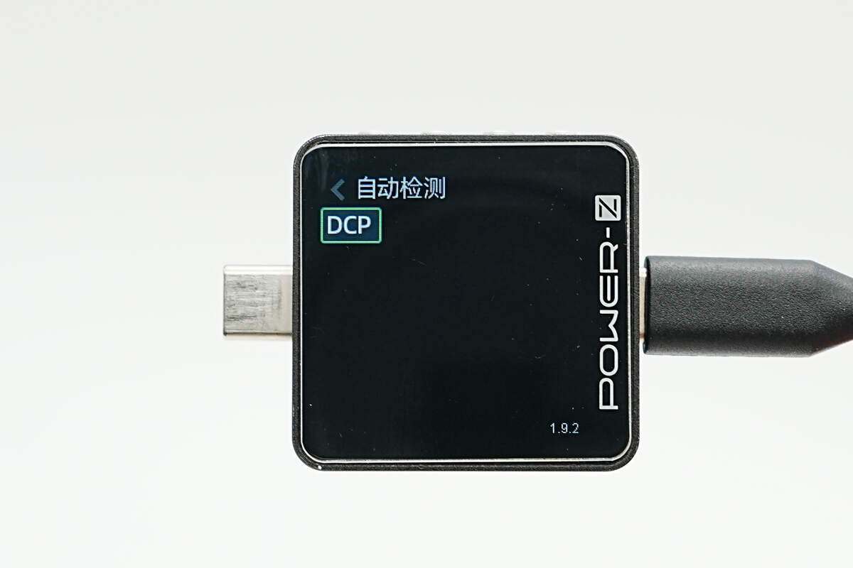

另外测得电源适配器支持DCP充电协议。

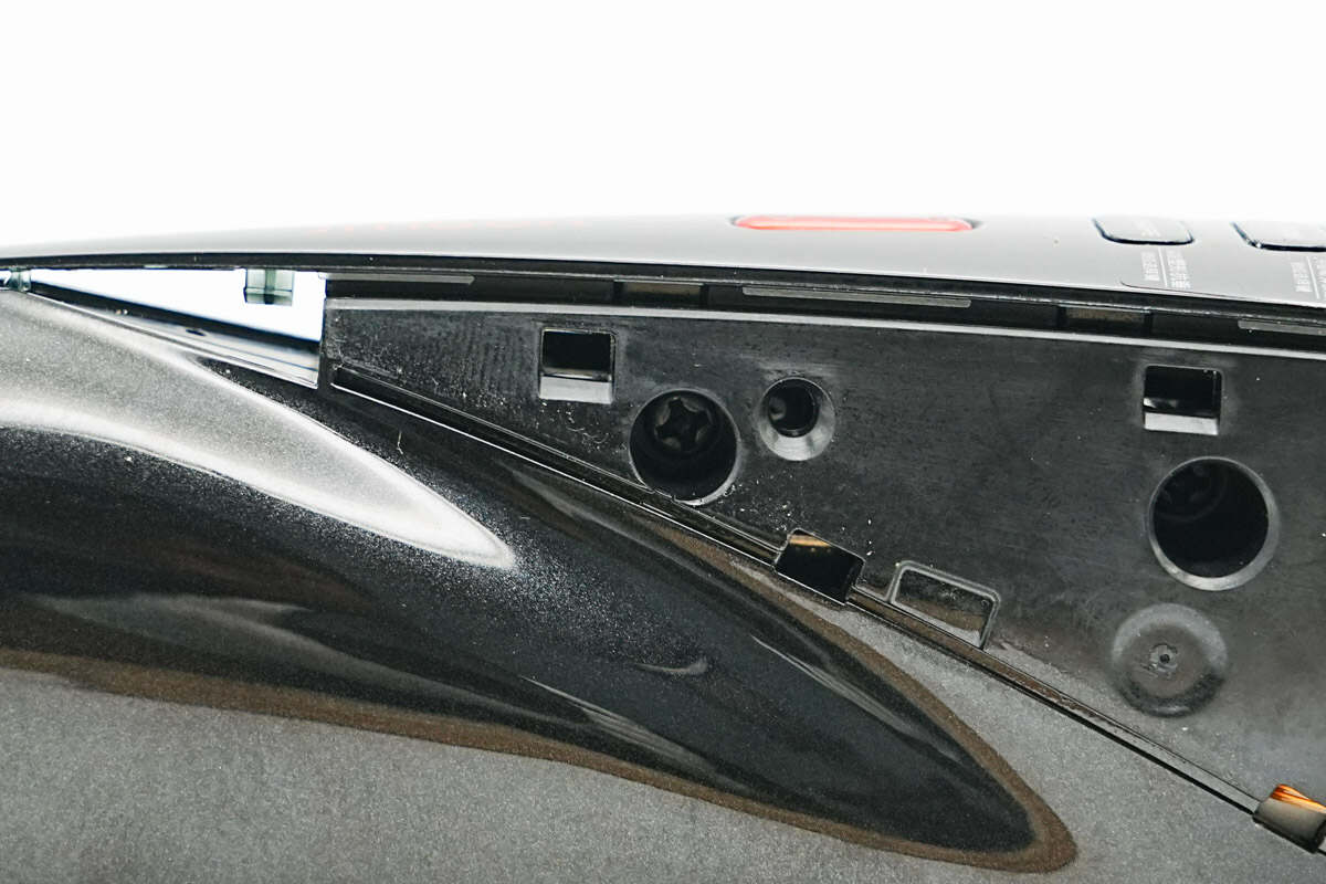

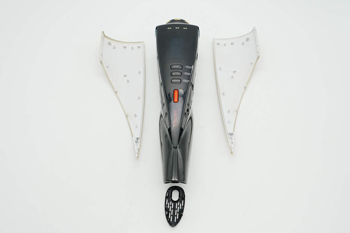

将机身两侧以及底部外壳拆开,采用卡扣进行固定。
遮盖区域设有螺丝对主体外壳进行封装固定。

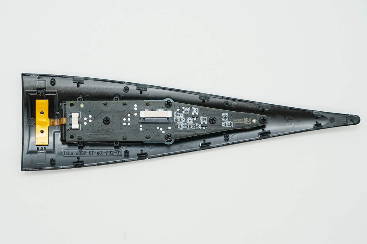

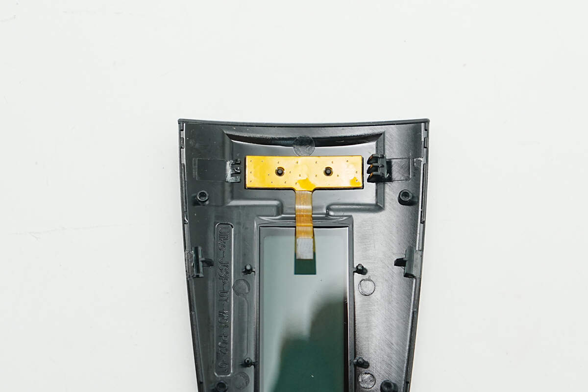

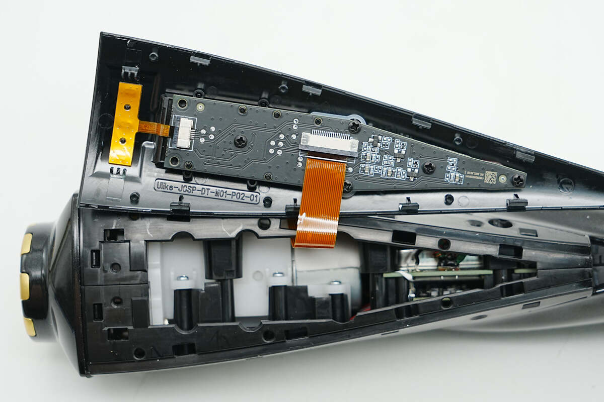

顶部面板也打开,外壳上固定有显示屏PCB小板,并通过排线连接主体内部主板。
显示屏所在小板采用螺丝固定,左侧连接工作模式指示灯排线。

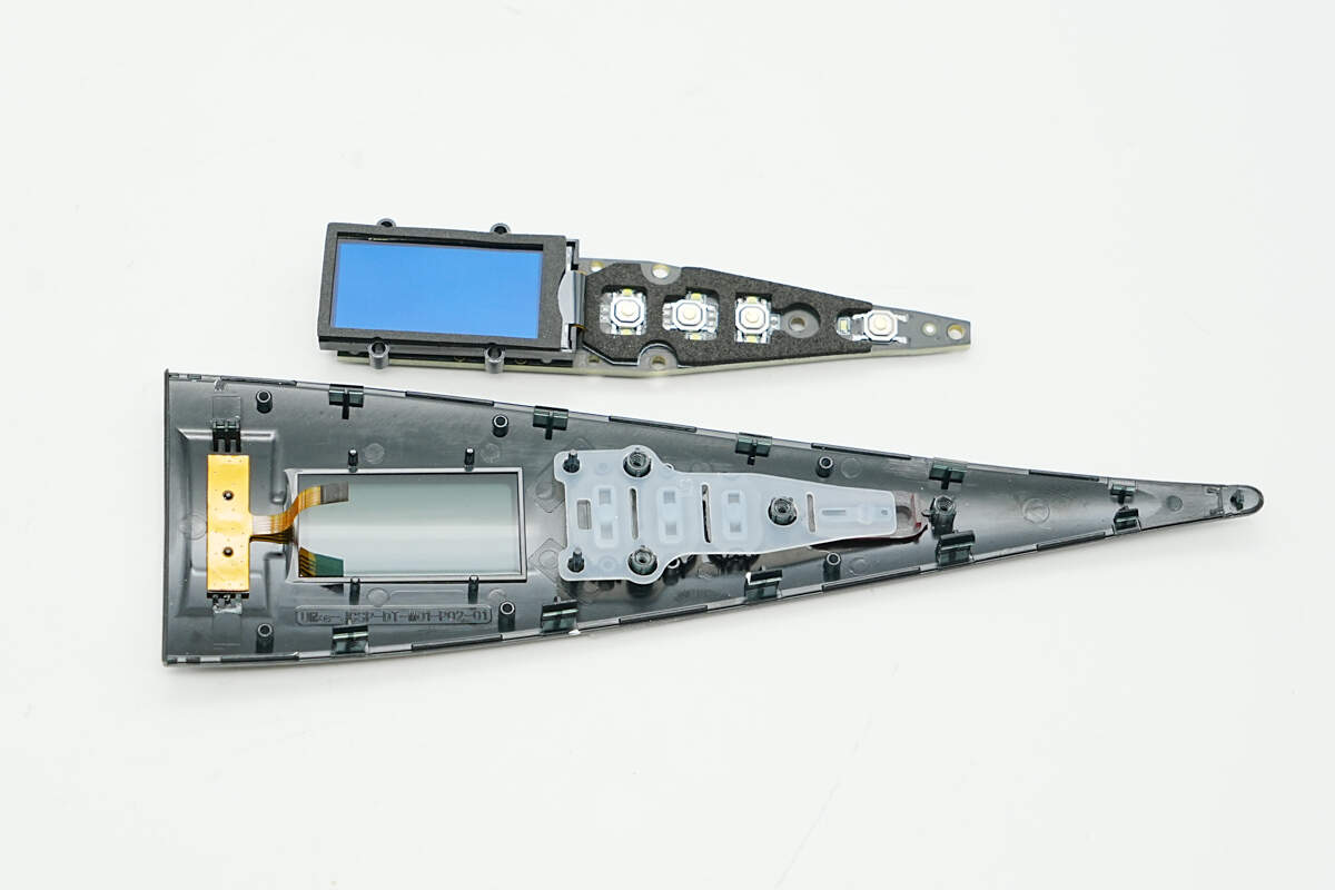

将小板拆下,壳体与小板之间设有胶垫以及缓冲泡棉进行保护。

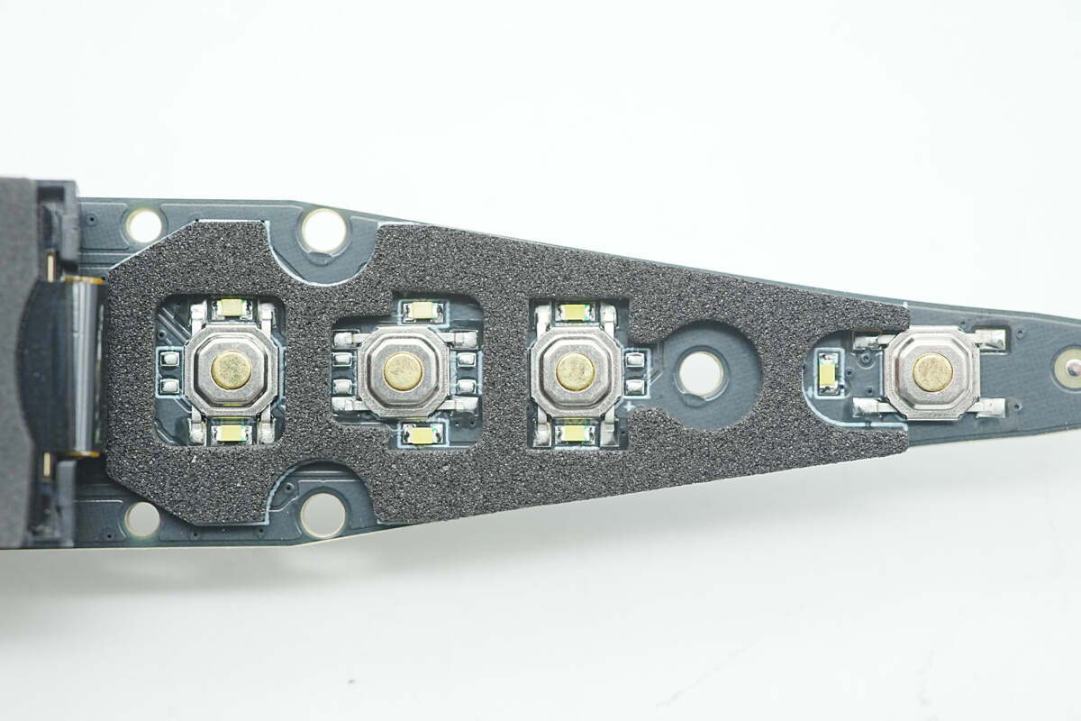

三个功能键特写。

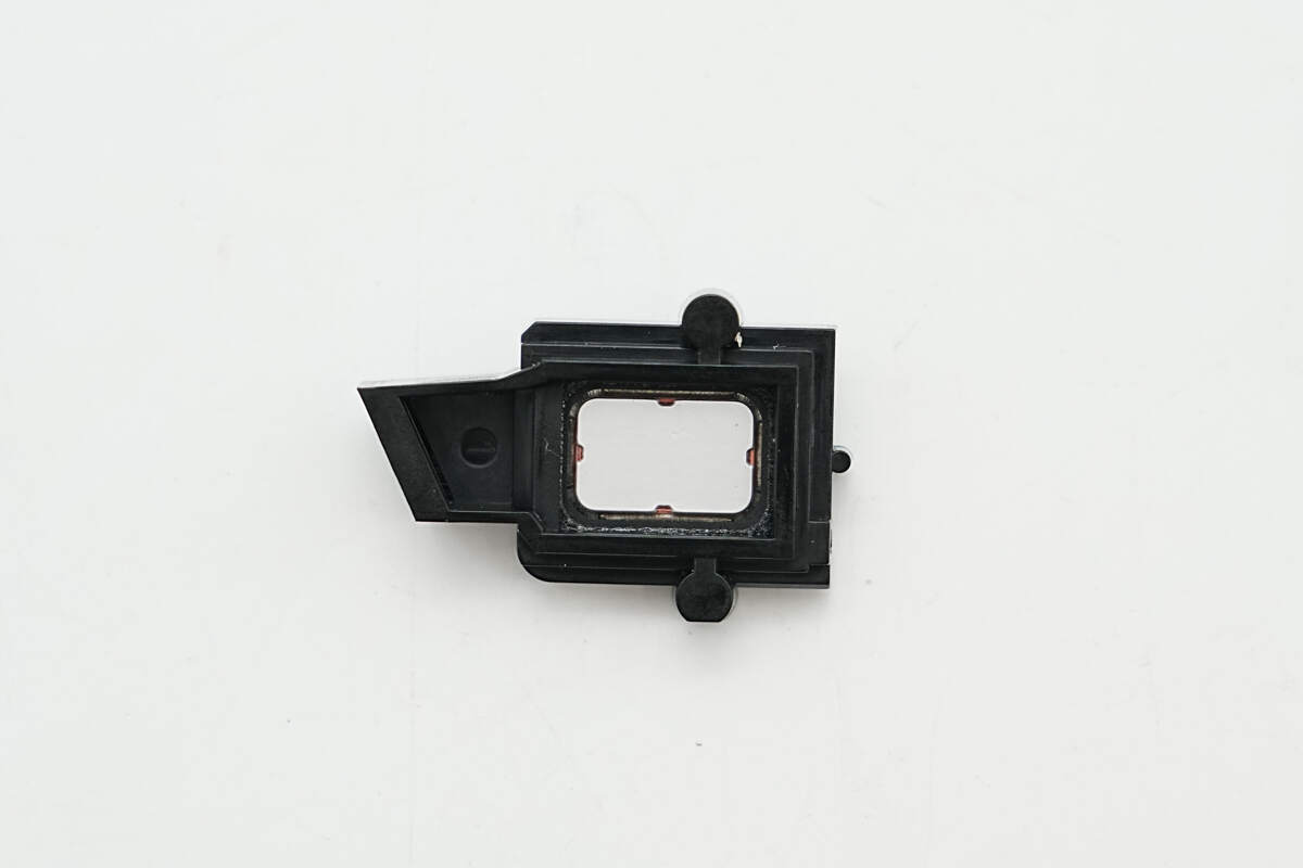

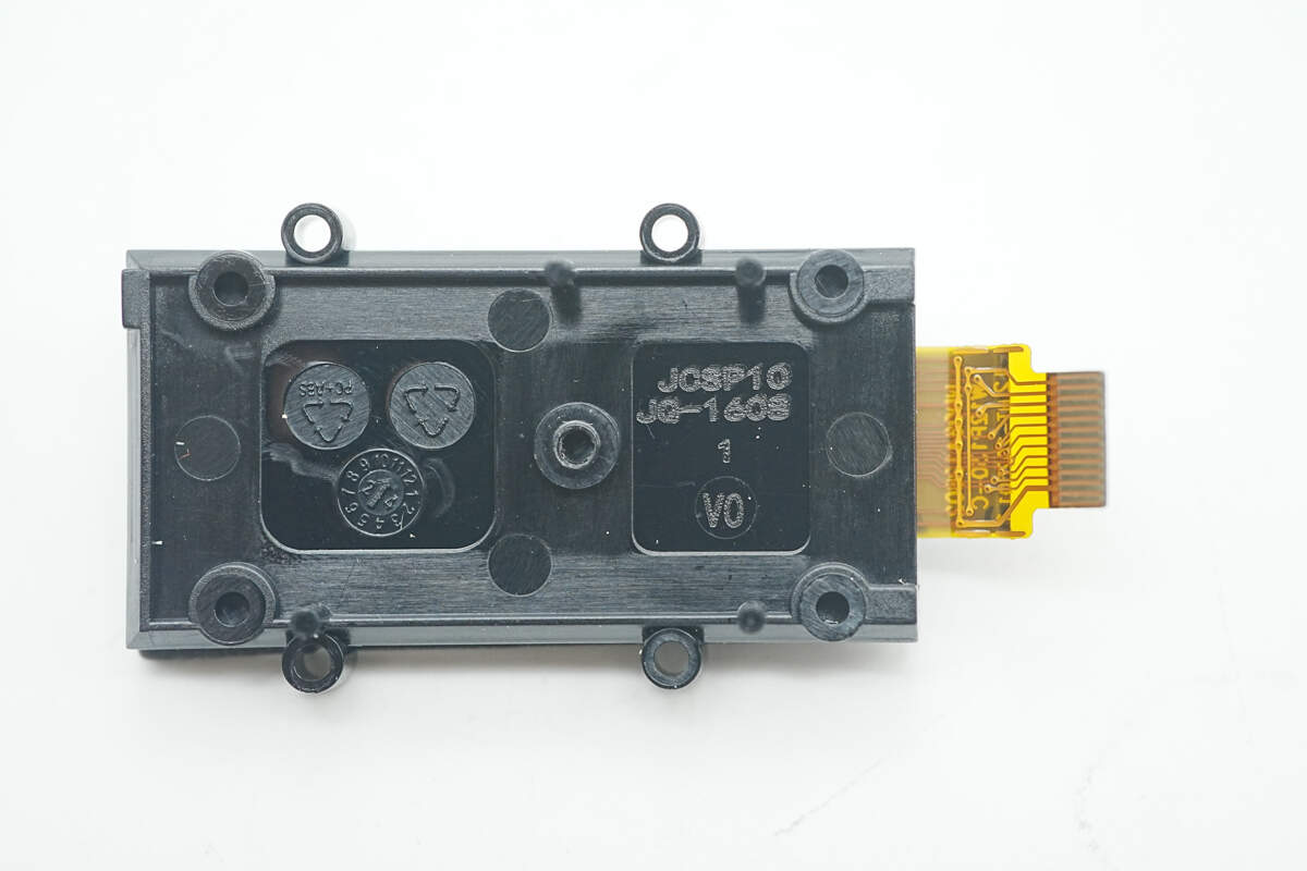

显示屏也是采用排线连接小板,底部设有塑料板支撑。

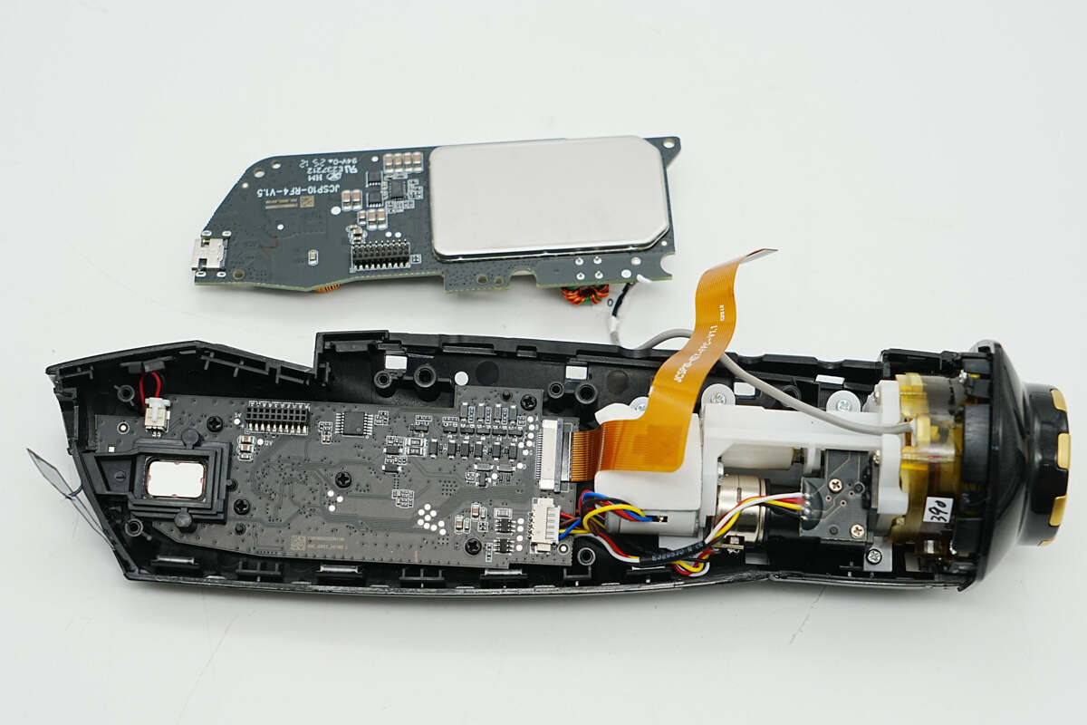

拆掉螺丝打开主体外壳,内部依次布局PCB板、电机以及超声头。
PCB板通过螺丝以及固定柱固定。

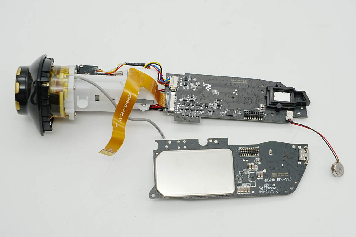

主体内部PCB板有两块,上下分层设计,之间通过排针连接。

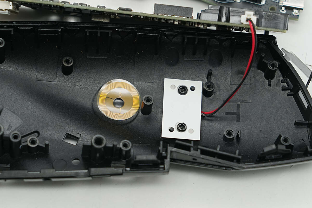

下层PCB板下方固定有一个振动电机,通过导线插拔式与下层板连接,此外左边壳体上还贴有NFC线圈。
最后将电机与超声头组成的部件拆下。

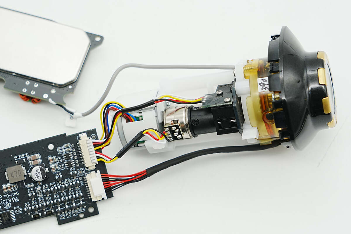

超声振动部件上的双电机、超声头通过导线与两颗PCB板连接,主要为插拔式的端子设计,方便生产组装。

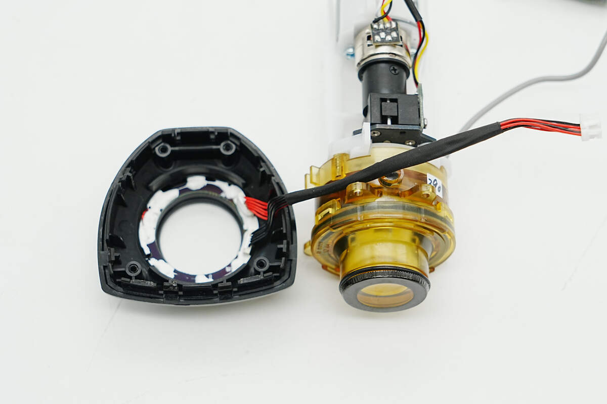

超声头顶部外壳通过螺丝进行固定,拆卸方便。

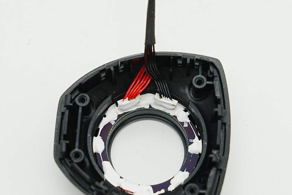

将塑料壳拆下,内部设有一个环形PCB板,并打胶加固,通过导线插拔式连接。

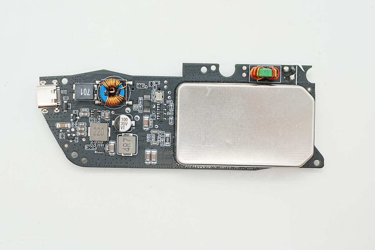

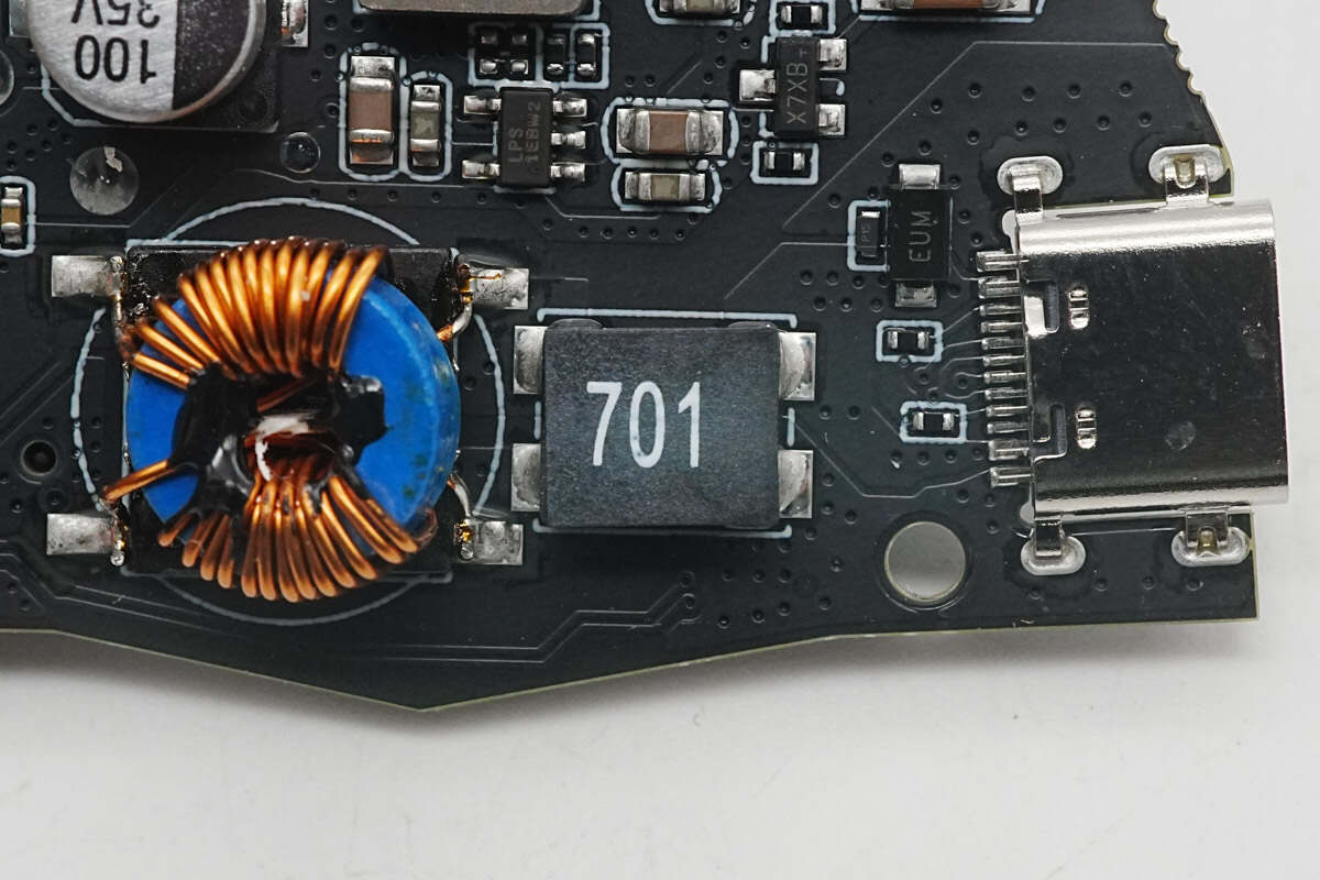

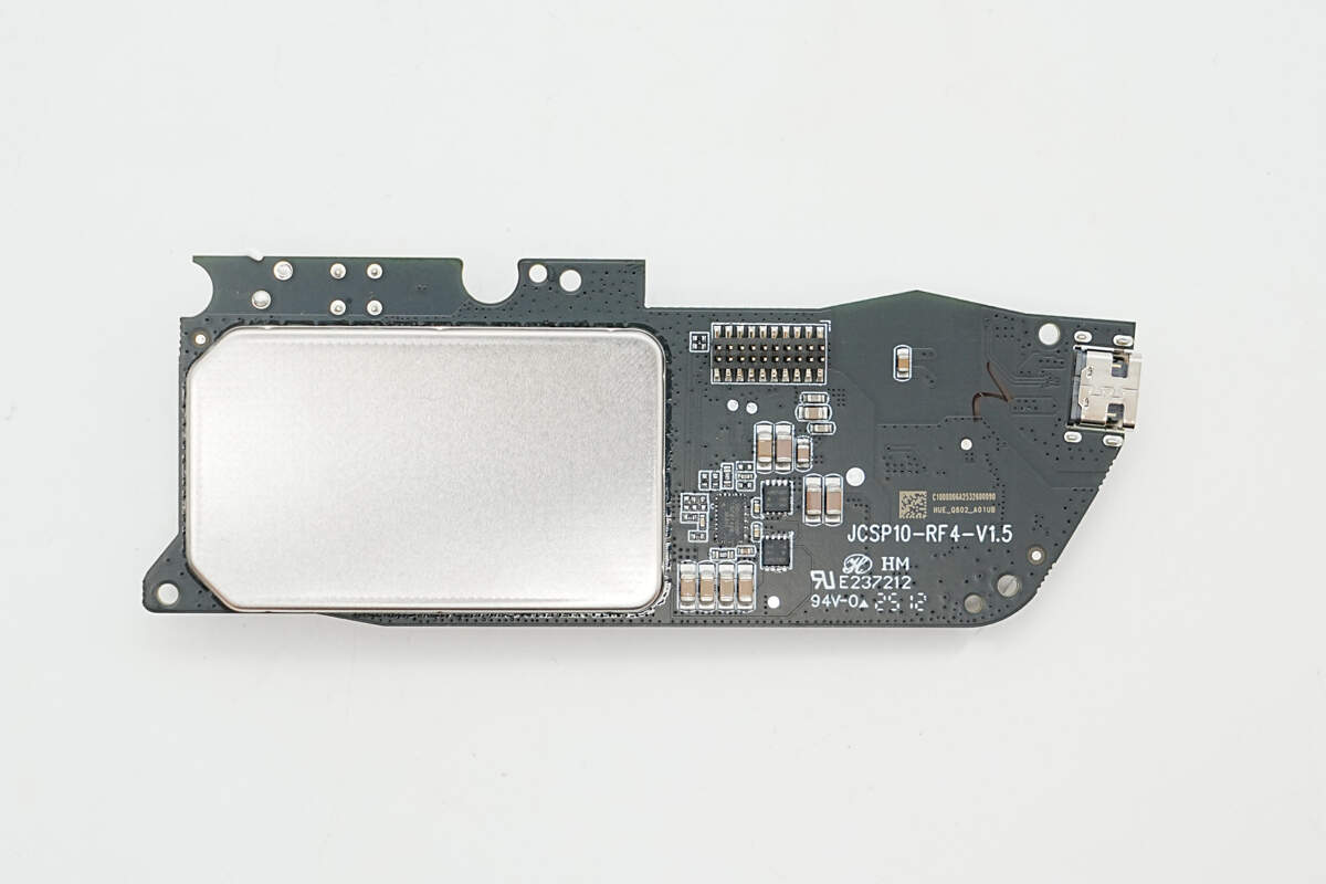

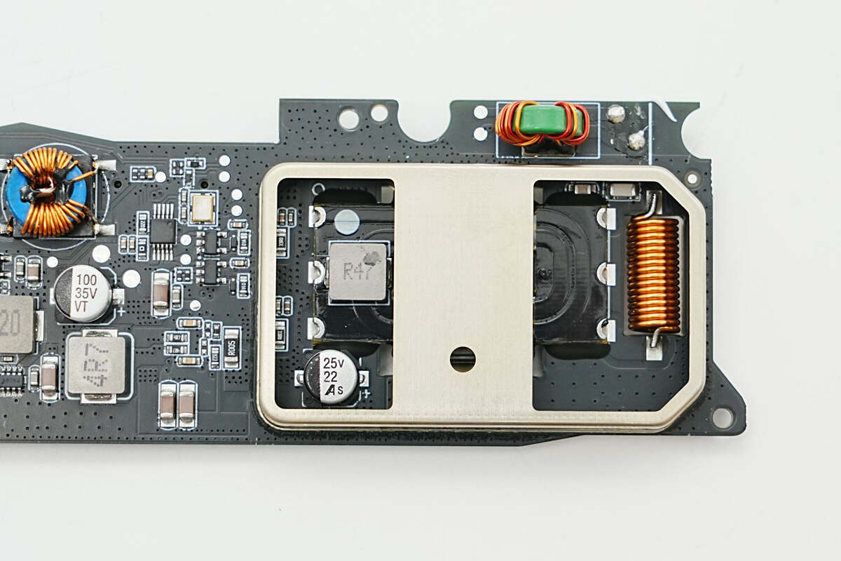

USB-C接口母座所在小板正面一览,设有共模电感、滤波电容等器件,同时右侧区域覆盖屏蔽罩。
打开屏蔽罩,内部设有电容以及平面变压器模块,磁芯区域采用一体式金属板遮盖屏蔽。

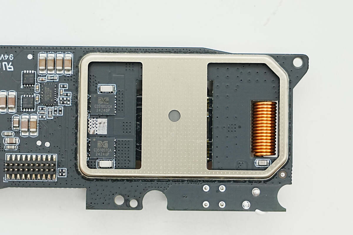

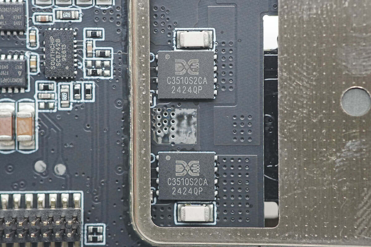

打开屏蔽罩,对应变压器磁芯区域也有金属片遮盖,左侧设有两颗氮矽科技的氮化镓功率器件。
贴片共模电感特写。

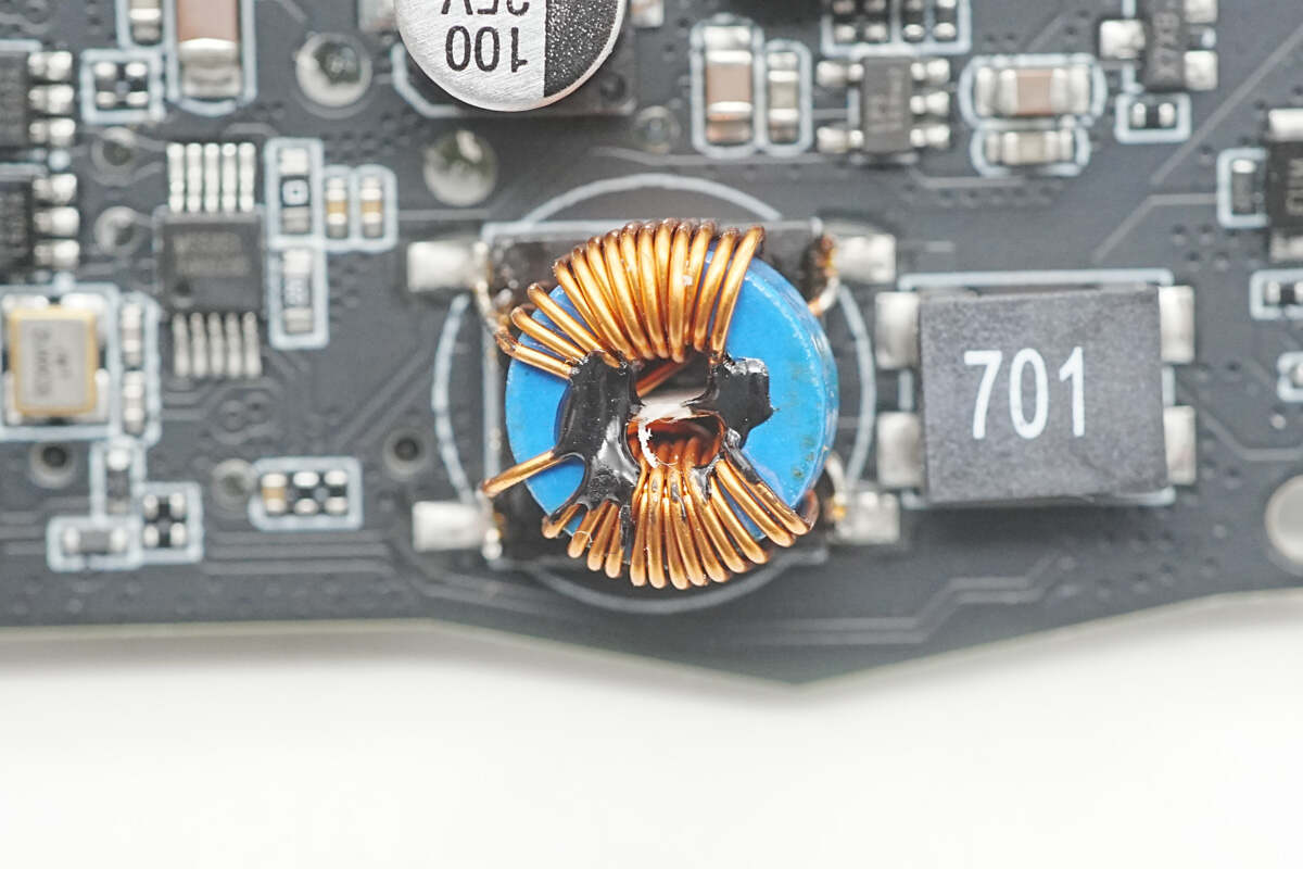

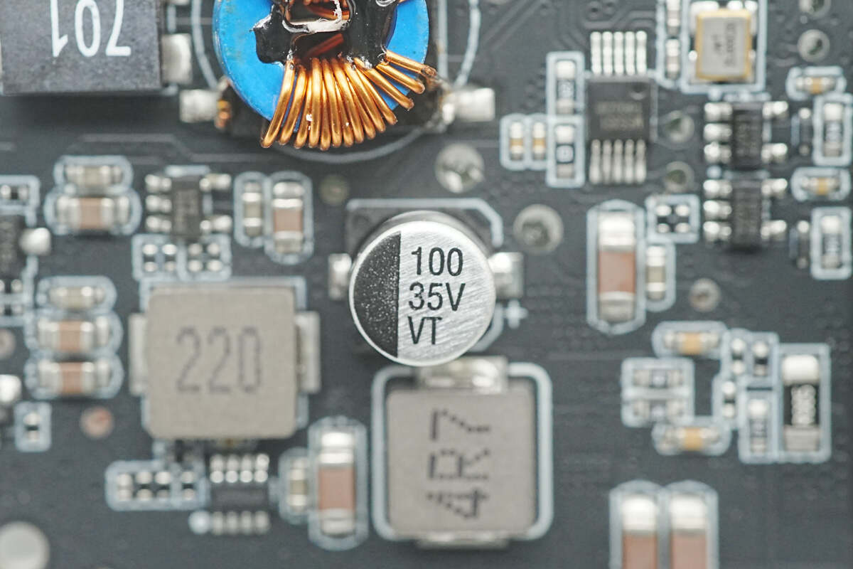

旁边设有一颗蓝色共模电感。

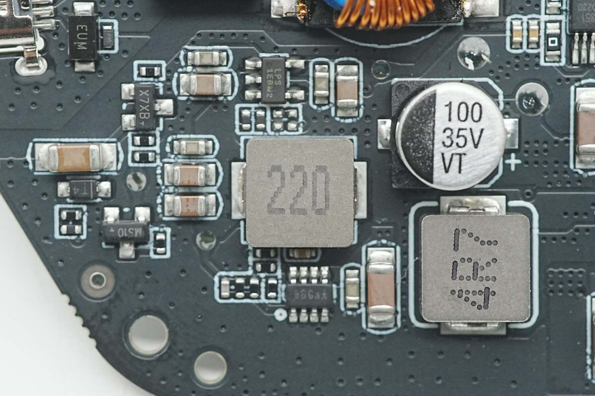

滤波固态电容规格为35V100μF。

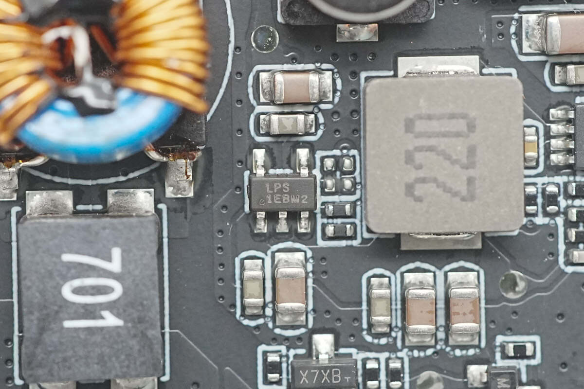

一颗丝印1EBW2的器件来自LPS微源半导体。
旁边一颗22μH合金电感特写。

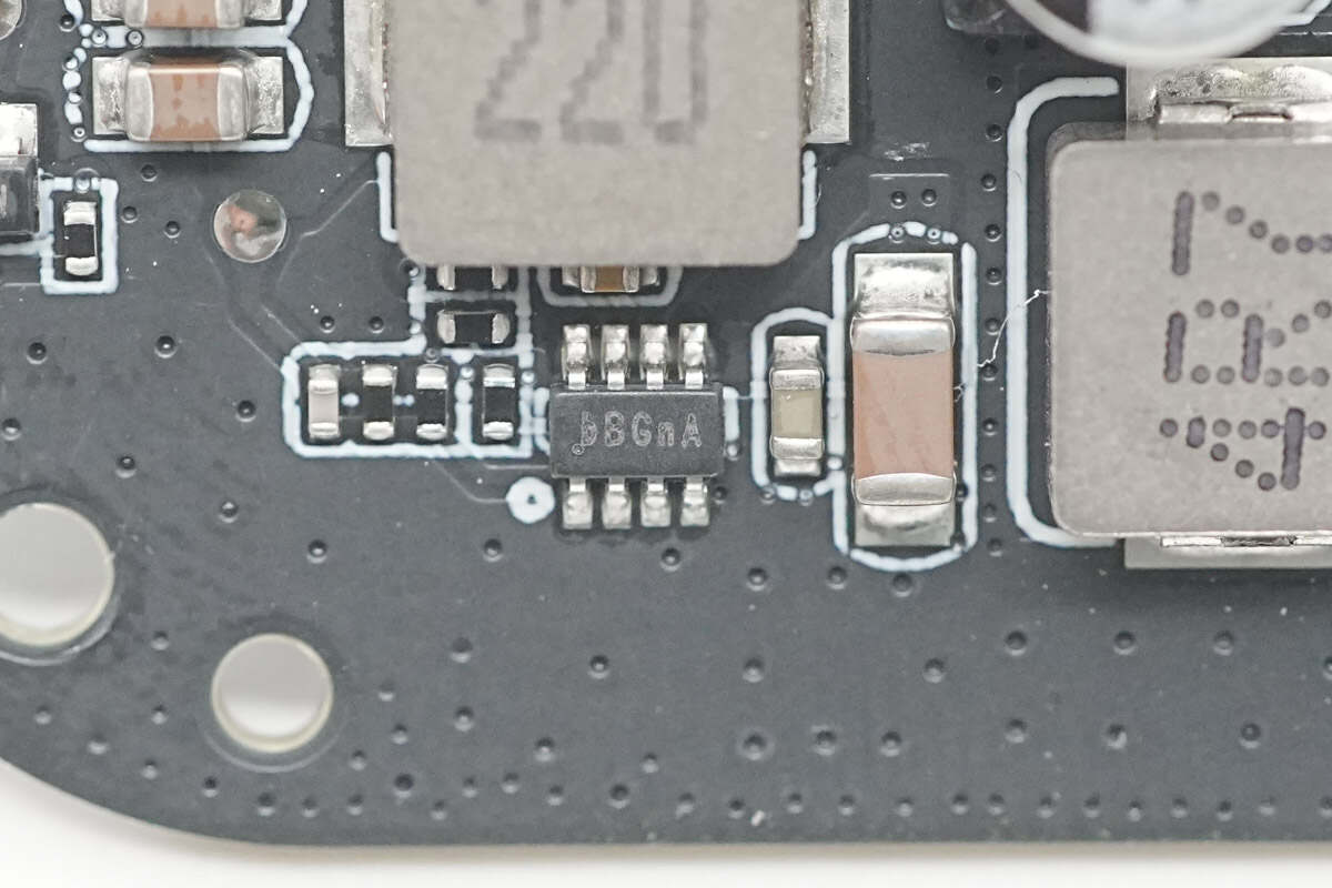

同步降压转换器来自矽力杰,丝印bB,实际型号为SY8263,这是一款高效同步降压型DC/DC转换器,可提供3A负载电流,支持4.5-30V输入电压,并集成具有极低导通电阻(RDS(ON))的主开关和同步开关,可显著降低传导损耗。采用TSOT23-8封装。

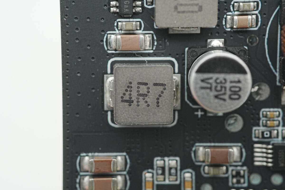

4.7μH合金电感特写。

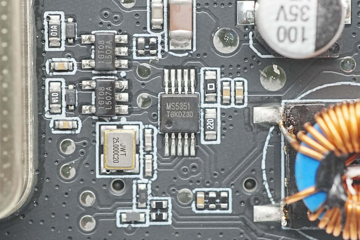

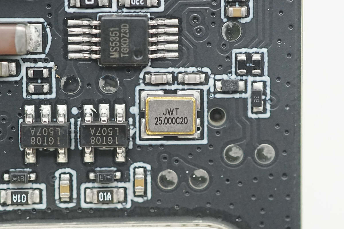

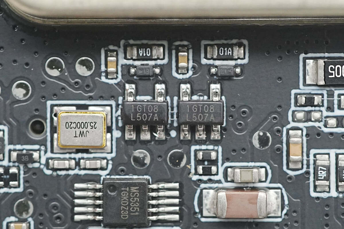

通用频率综合器芯片型号MS5351。
25.000MHz晶振特写。
两颗正与门芯片来自润石,型号RS1GT08,支持5.5V工作电压,采用SOT23-5封装。

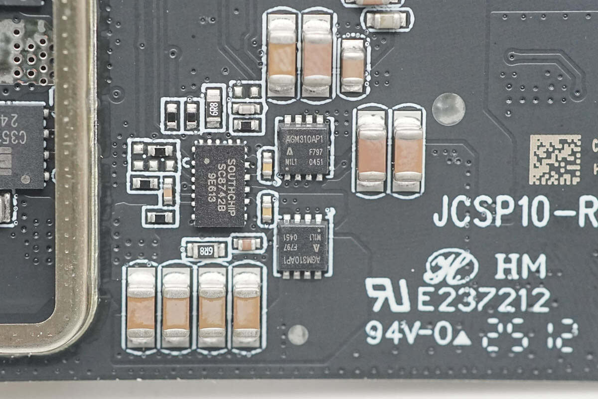

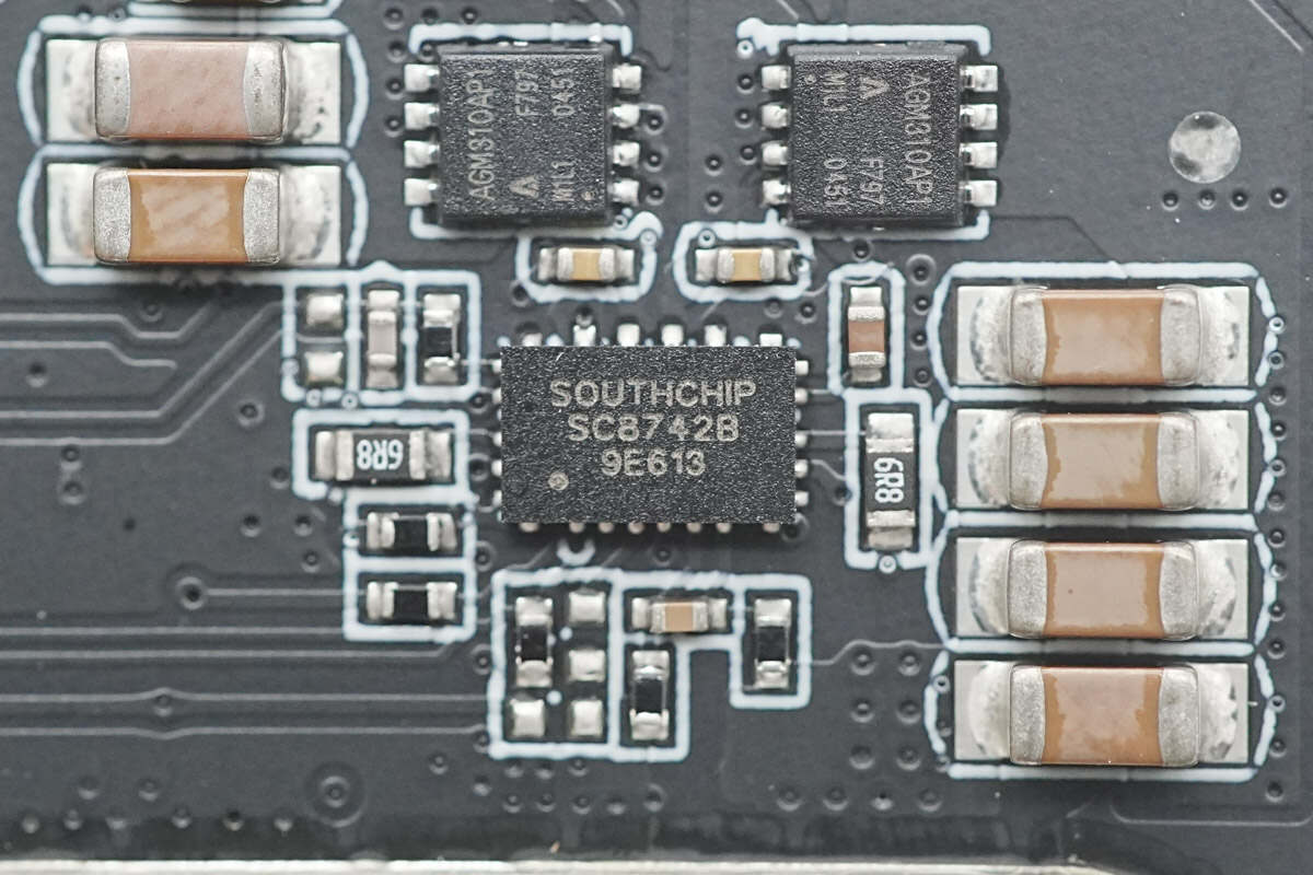

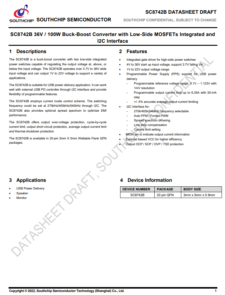

同步升降压转换器采用南芯科技SC8742B,其内部集成两路低侧功率开关,可在输入电压高于、等于或低于输出电压的情况下实现稳定调节。该器件支持3.7-36V的宽输入电压范围,并能输出1-22V电压,适用于多种应用场景。
SC8742B特别适合USB PD供电应用,可通过I²C接口与外部USB PD控制器协同工作,提供灵活的可编程功能。该转换器采用电流模式控制架构,开关频率可通过I²C配置为270/405/540kHz,并支持可选的扩频调制以优化电磁干扰(EMI)性能。
SC8742B提供全面的保护功能,包括输出过压保护、输出短路保护、热关断保护、逐周期电流限制、平均输出电流限制,采用20 pin QFN封装,便于焊接检测。
搭配的两颗同步升降压开关管来自芯控源,型号AGM310AP1,是一颗耐压30V的NMOS,导阻9.7mΩ,采用DFN3.3*3.3封装。

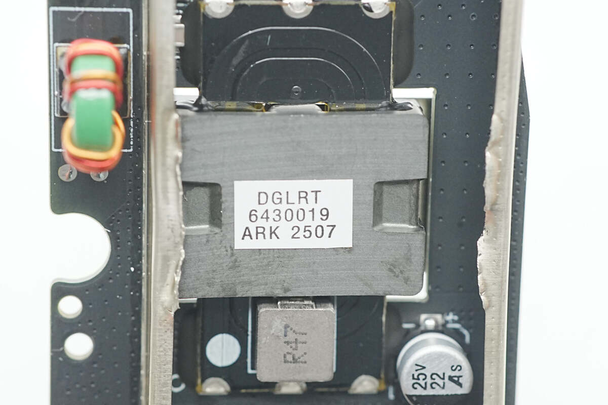

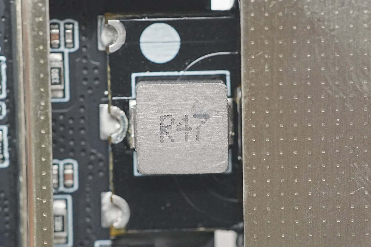

R47合金电感特写。

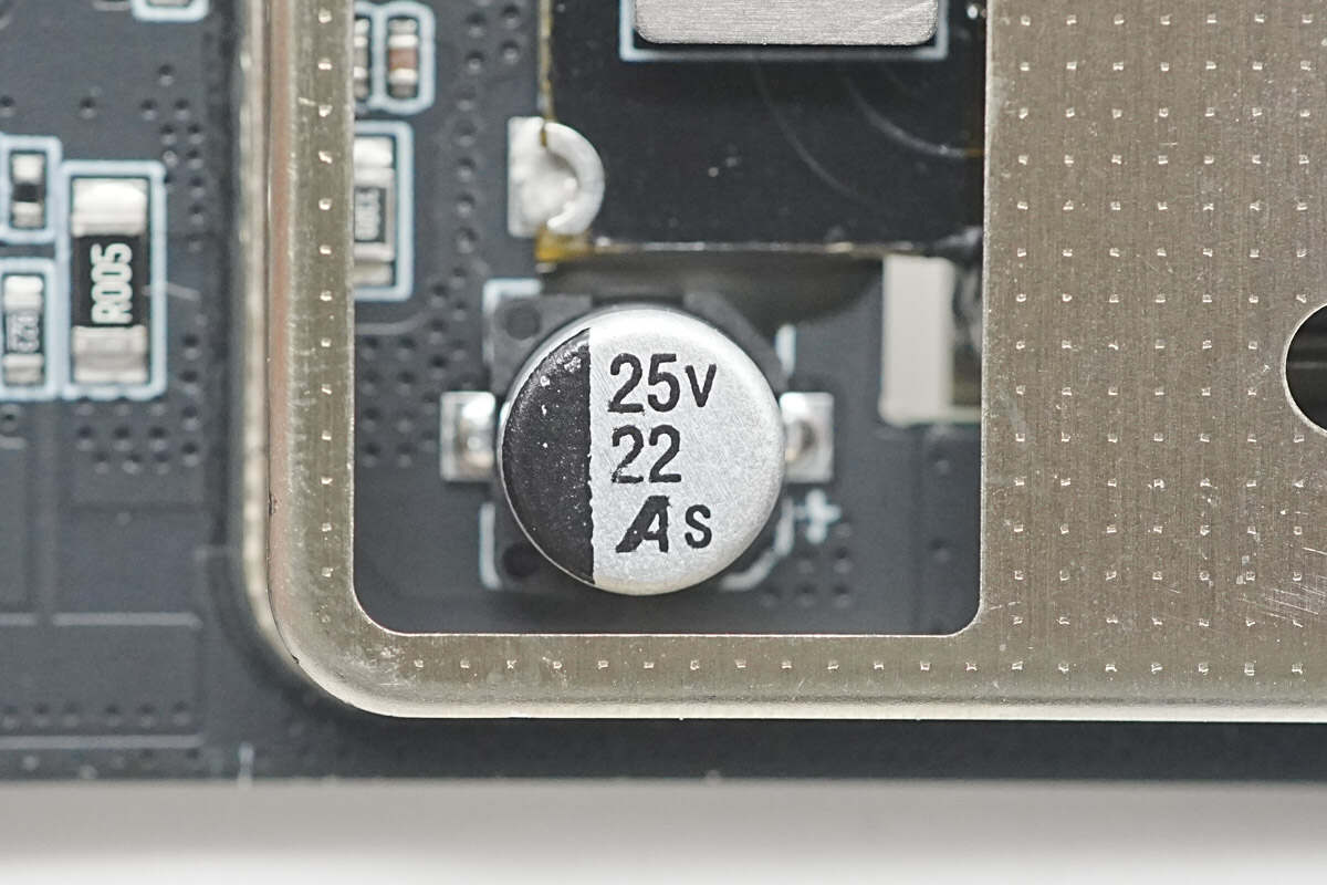

滤波电容特写,规格为25V22μF。

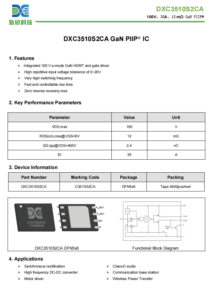

两颗氮化镓集成驱动芯片来自氮矽科技,型号DXC3510S2CA,这是一款100V的GaN PIIP,集成了100V E-mode GaN HEMT及氮化镓栅极驱动器,专为高效、高密度电源设计而优化。该器件具备0~20V的宽范围输入耐压能力,可适应复杂的电压波动环境,同时支持超高开关频率,显著提升系统功率密度和响应速度。
得益于氮化镓材料的先天优势,DXC3510S2CA能够实现快速且可控的上升时间,优化开关损耗并提高能效。此外,其零反向恢复损耗(Zero Reverse Recovery Loss)特性彻底解决了传统硅基器件在续流过程中的能量浪费问题,特别适用于高频开关电源、快充和高效DC-DC转换等应用场景。
氮矽科技DXC3510S2CA资料信息。

变压器磁芯特写。

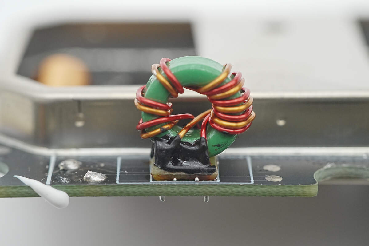

空心电感特写。

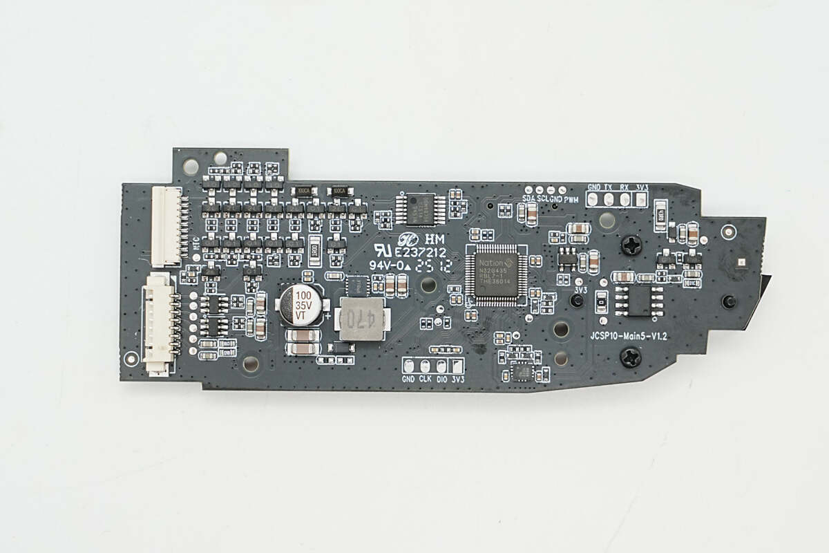

另一块PCB板正面设有主控MCU、模拟开关芯片、电感、电容等器件。

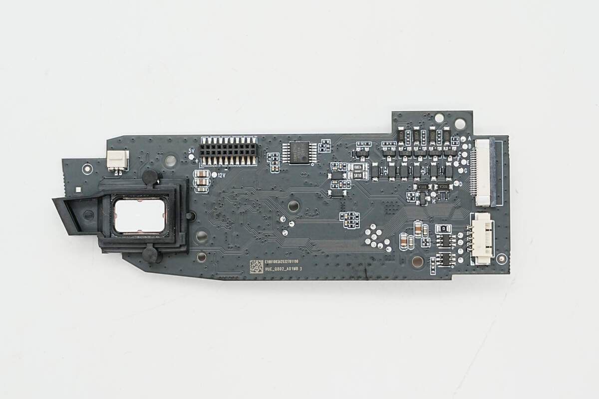

板子另一面也设有一颗模拟开关芯片,同时左侧通过螺丝固定有扬声器模块。

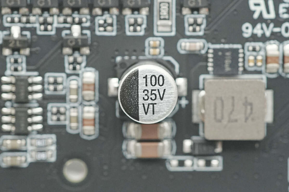

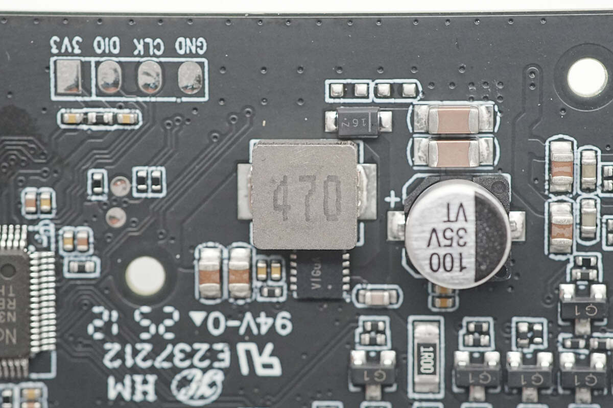

滤波电感规格为35V100μF。

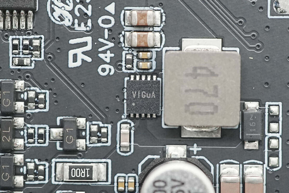

丝印VI芯片来自矽力杰,型号SY7304,这是一款高效电流模式控制升压稳压器,集成了120mΩ导阻的N沟道MOSFET,可实现高效率转换。其固定1MHz开关频率及内部补偿电路有效减少了外部元器件的尺寸和数量,内置软启动电路可显著抑制启动时的浪涌电流。
47μH合金电感特写。

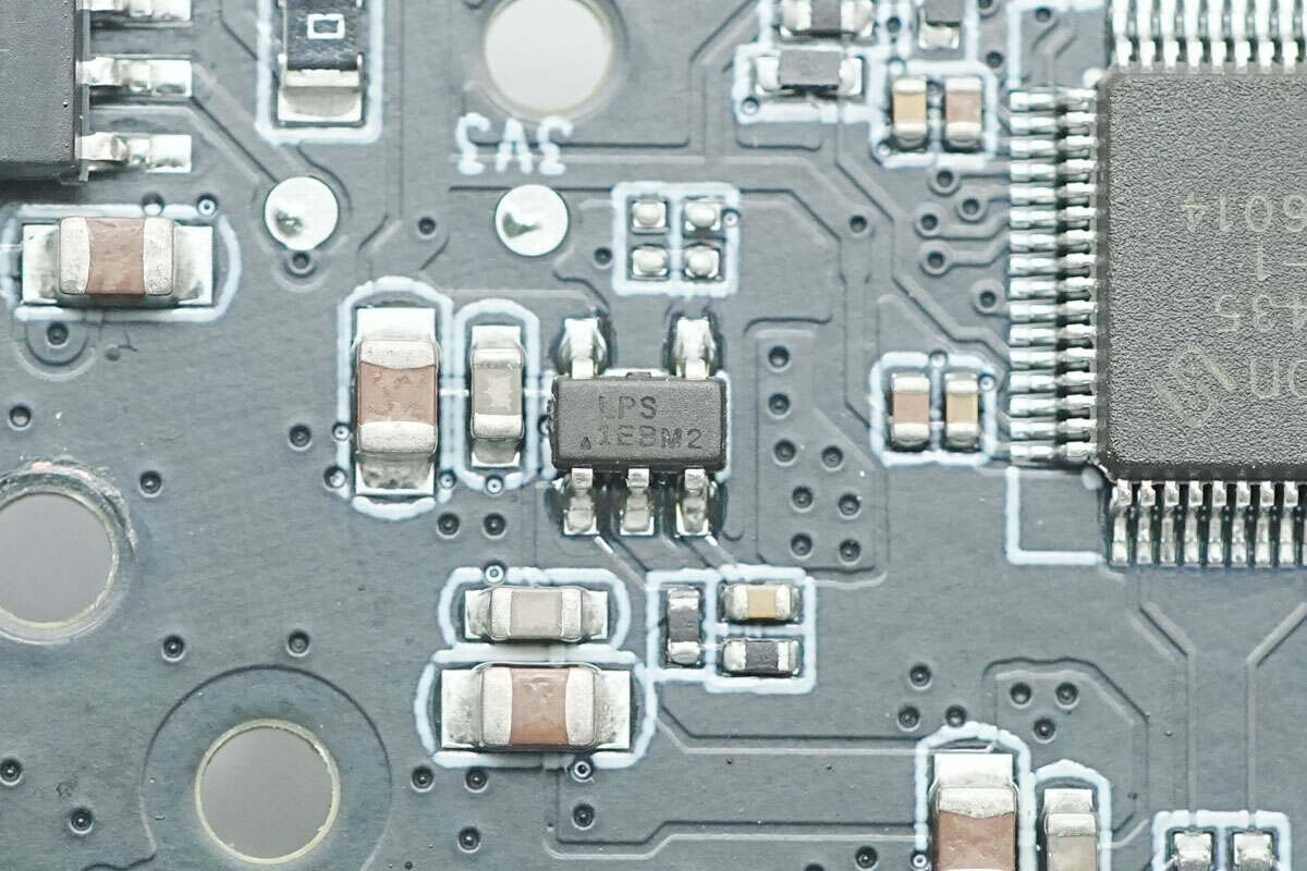

另一颗微源半导体丝印1EBW2的器件特写。

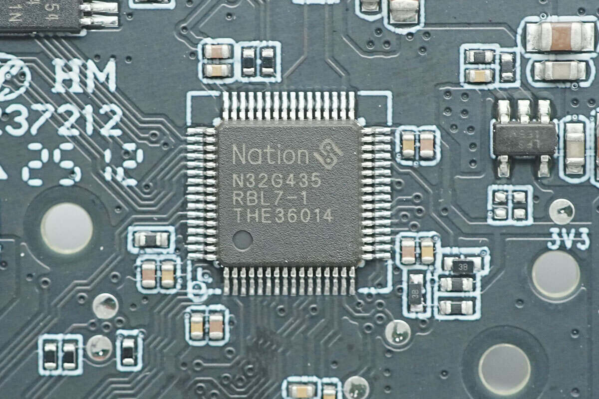

MCU采用Nation国民技术N32G435RBL7-1,用于整机控制。N32G435系列采用32-bit ARM Cortex-M4F内核,最高工作主频108MHz,支持浮点运算和DSP指令,集成高达128KB嵌入式加密Flash,32KB SRAM,集成丰富的高性能模拟器件。

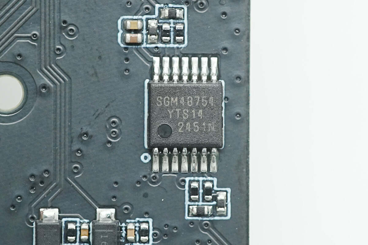

SGMICRO圣邦SGM48754是一款四通道单刀单掷(SPST)CMOS模拟开关,采用2.5V至5.5V单电源供电,所有数字输入端均支持1.8V逻辑电平控制,具有低工作电压、低导通电阻和低关断漏电流等特性,提供环保型SOIC-14和TSSOP-14封装。
板子背面的圣邦SGM48754特写。

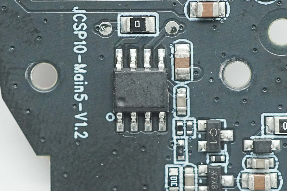

一颗八脚芯片特写,信息不详。

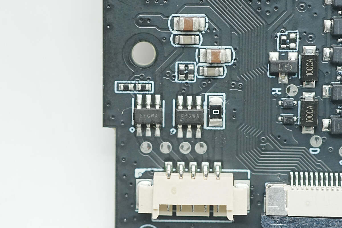

矽力杰SY6712是一款面向相机、消费电子、玩具及其他低压/电池供电运动控制应用的H桥电机驱动芯片。该器件可驱动步进电机的单组绕组或单台有刷直流电机,其高度集成的H桥驱动模块包含两路半桥电路,集成逻辑控制、栅极驱动、过流保护及电荷泵电路。
该器件工作电压范围为2.5V至16V,最大输出电流达1.8A。为兼容行业标准设备,SY6712采用PWM输入接口,并提供过流保护、短路保护、欠压锁定及过热保护等多重防护功能。
另外两颗矽力杰SY6712特写,用于两个步进电机驱动。

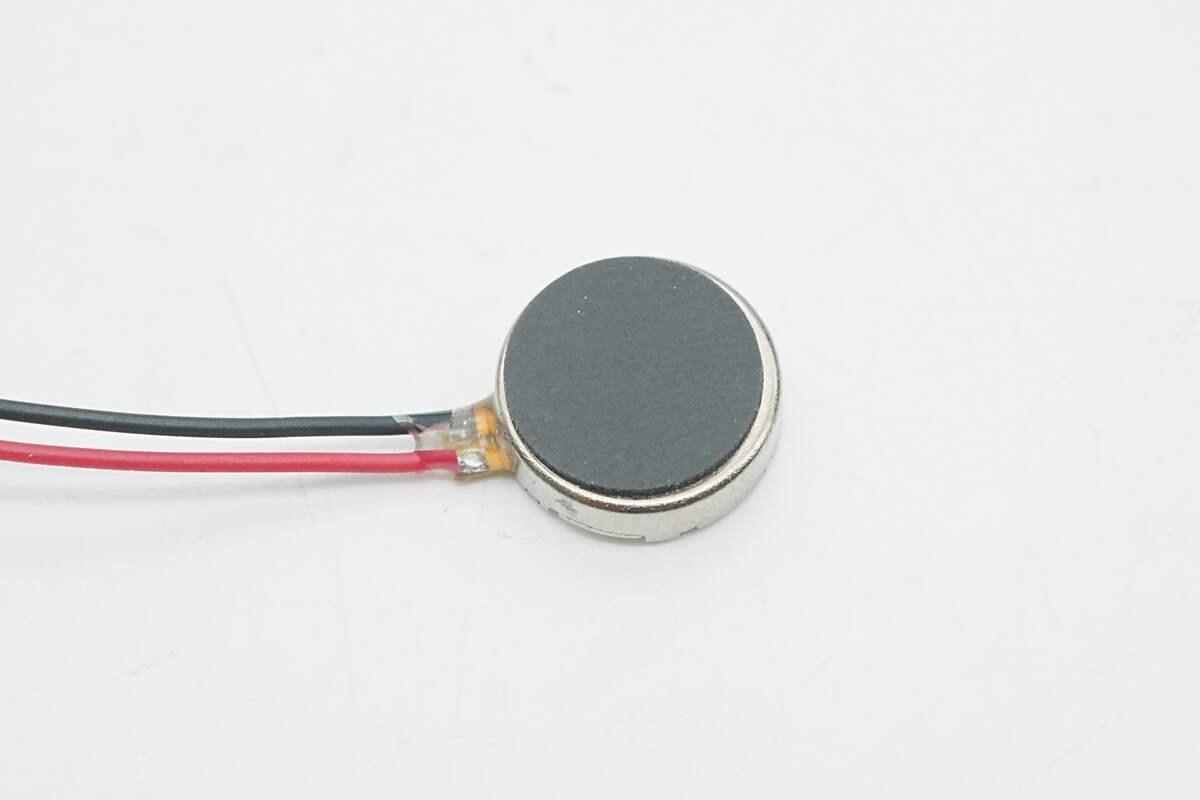

振动电机特写,用于给用户操作振动反馈。

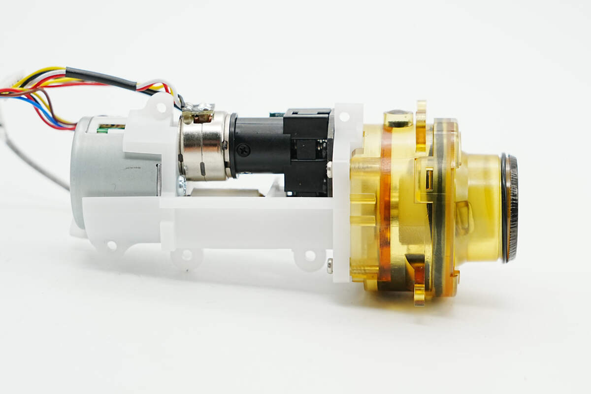

双电机以及超声头部件通过白色塑料框架支撑固定,超声头外壳密封防漏液。

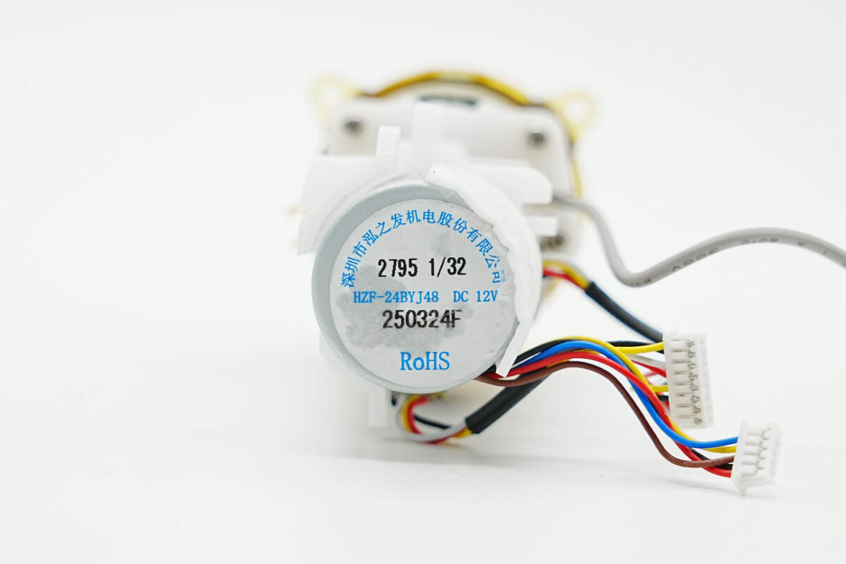

其中大电机来自深圳市鸿之发机电股份有限公司,型号HZF-24BYJ48,额定电压12V。

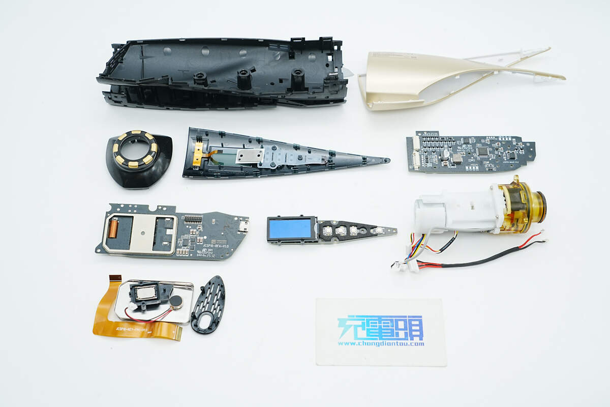

全部拆解一览,来张全家福。

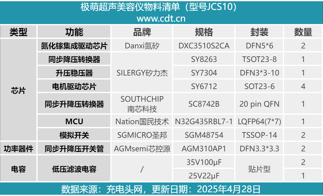

最后附上极萌超声美容仪核心器件清单,方便大家查阅。
