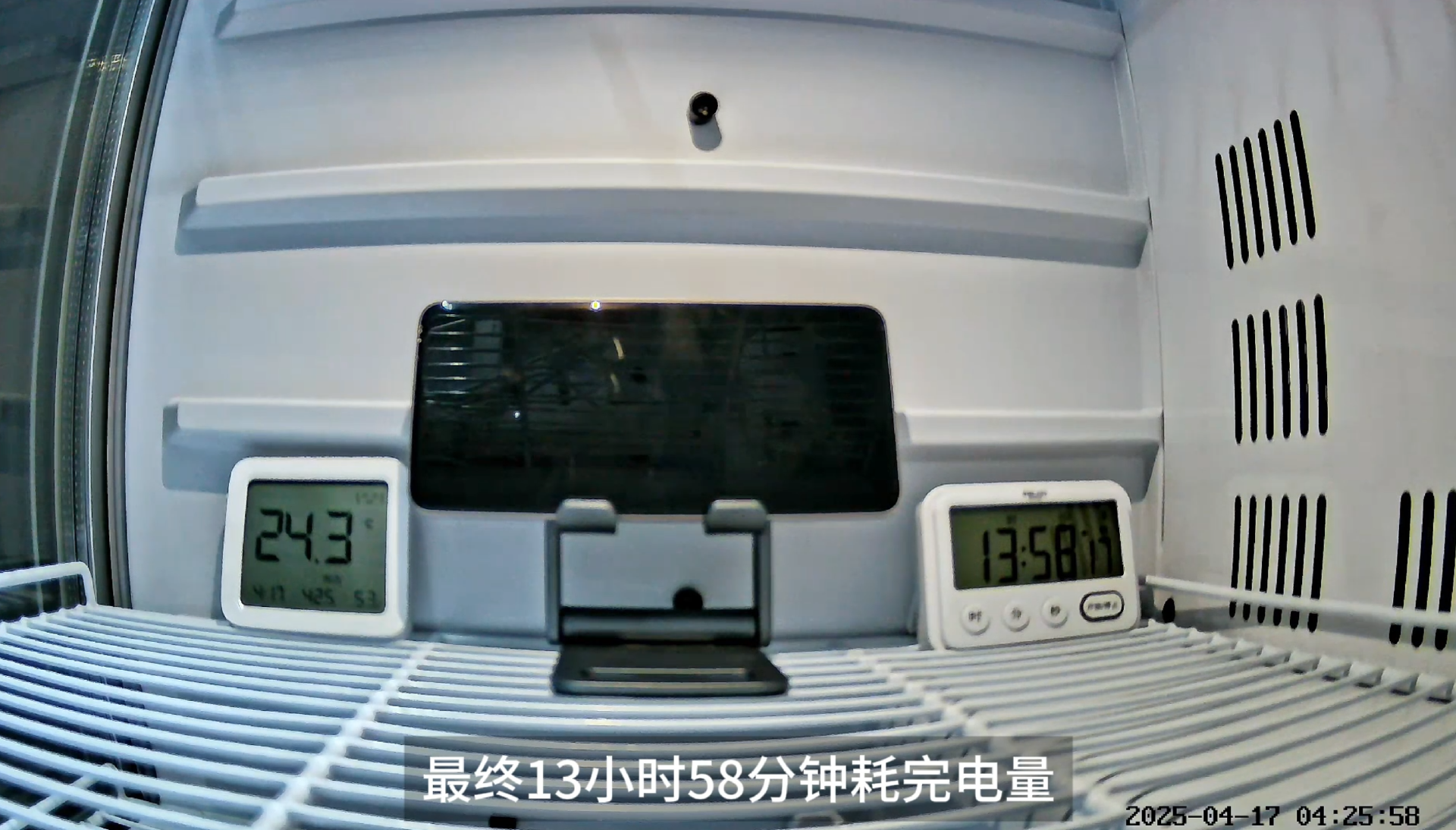

100%音量、100%亮度
第一个续航测试标准为:100%音量、100%亮度、关闭WiFi、清空后台,播放本地4K视频,并置于25℃恒温箱内。
在关闭WIFI、无SIM卡、后台全部清除并放置于恒温箱条件下,续航时间约为 13小时58分钟。

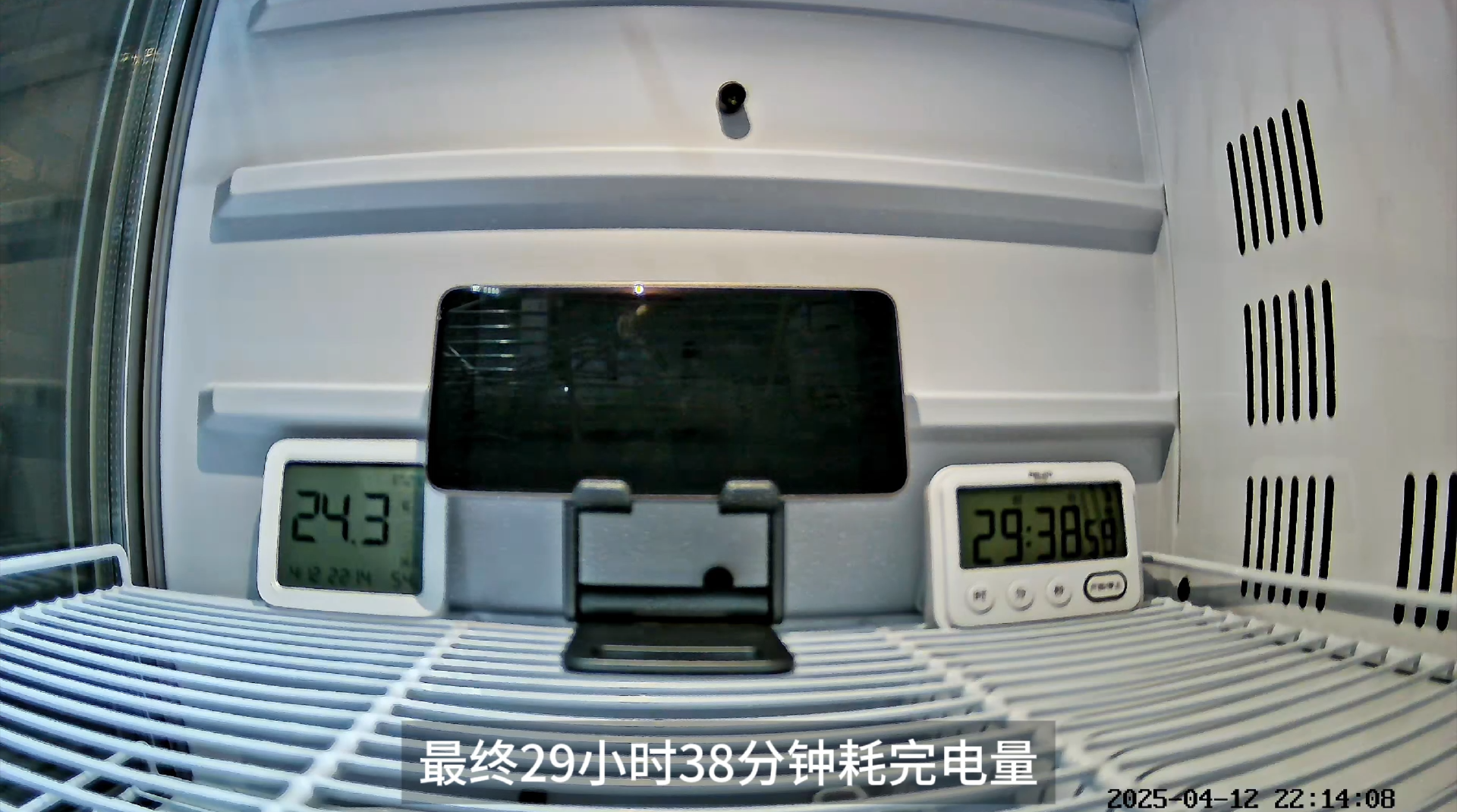

20%音量、20%亮度
第三个续航测试标准为:20%音量、20%亮度、关闭WiFi、清空后台,播放本地4K视频,并置于25℃恒温箱内。
在关闭WIFI、无SIM卡、后台全部清除并放置于恒温箱条件下,续航时间约为 29小时38分钟。
