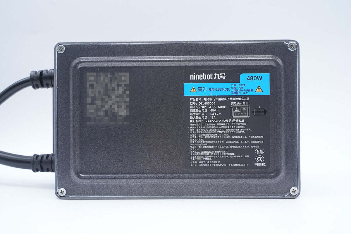

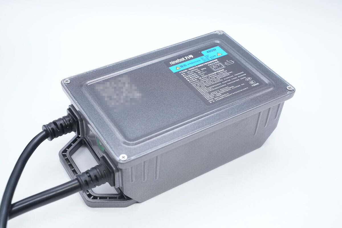

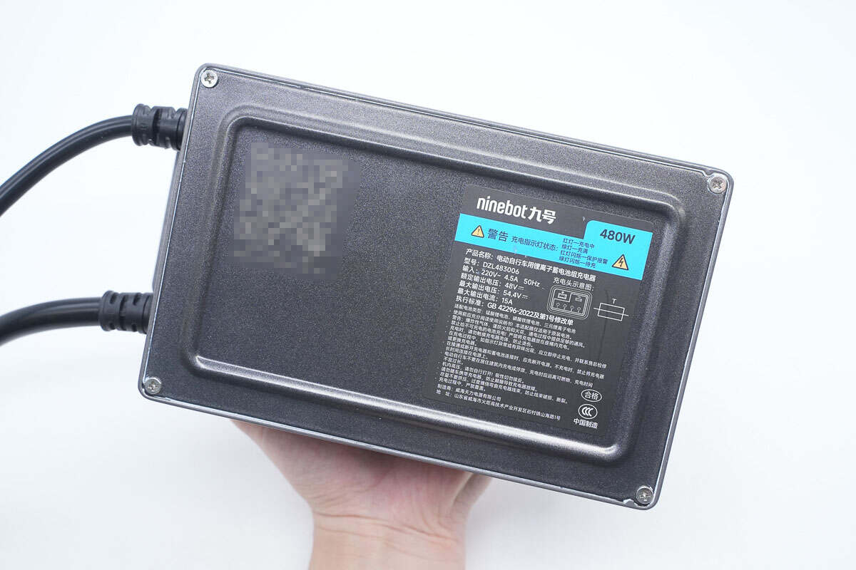

九号480W电动自行车充电器外观风格与近期拆解的九号另外几款有很大不同,机身同样自带双线缆设计,采用全金属材质外壳,顶盖使用螺丝进行固定。
机身顶部贴有充电器铭牌。

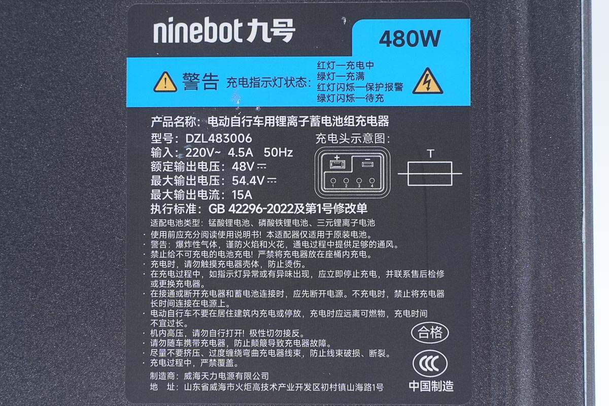

产品铭牌特写
产品名称:电动自行车用锂离子蓄电池组充电器
型号:DZL483006
输入:220V~ 4.5A 50Hz
额定输出电压:48V
最大输出电压:54.4V
最大输出电流:15A
执行标准:GB 42296-2022及第1号修改单
适配电池类型:锰酸锂电池、磷酸铁锂电池、三元锂离子电池
制造商:威海天力电源有限公司
充电器通过了CCC认证。

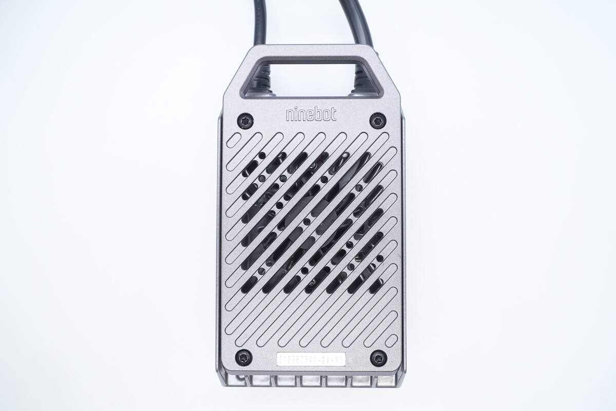

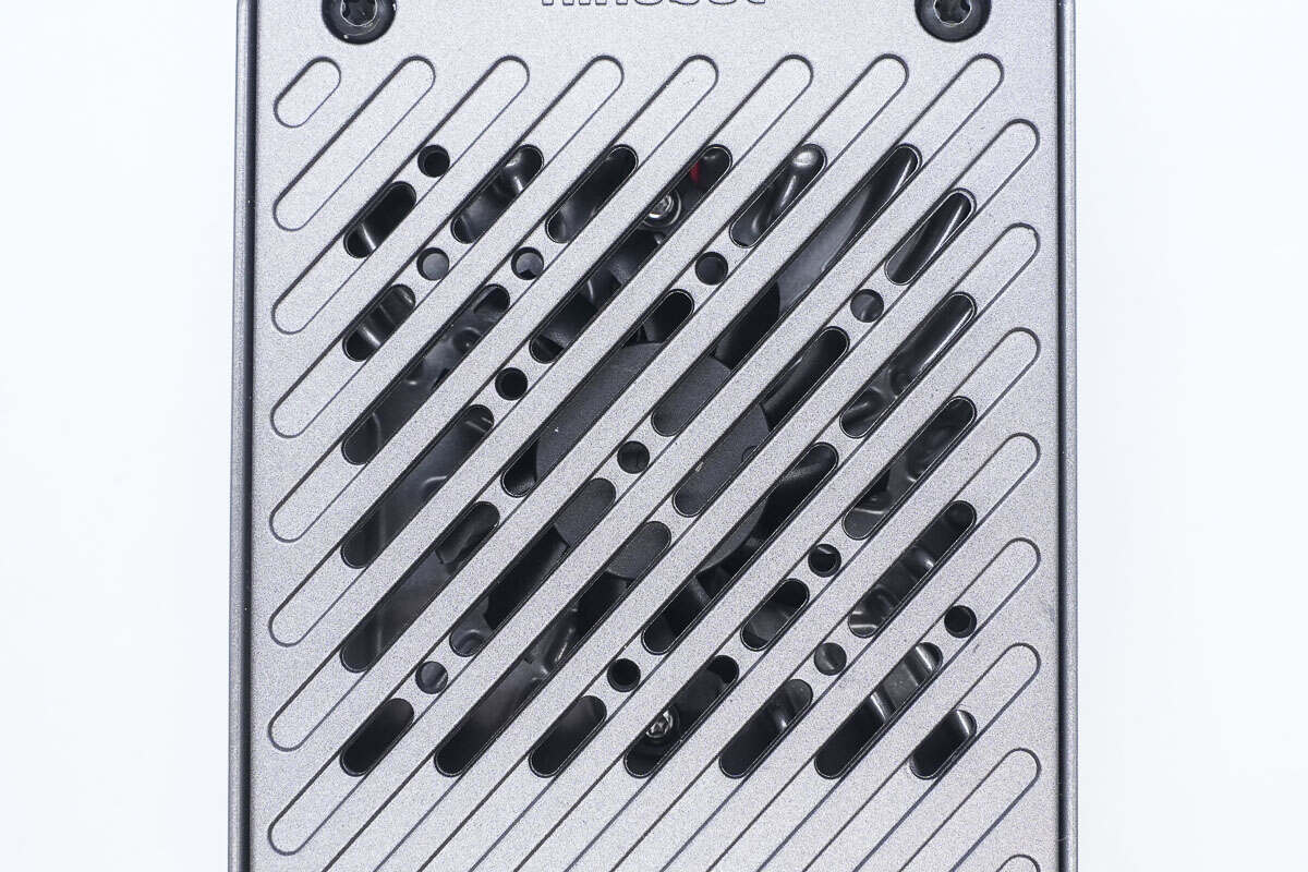

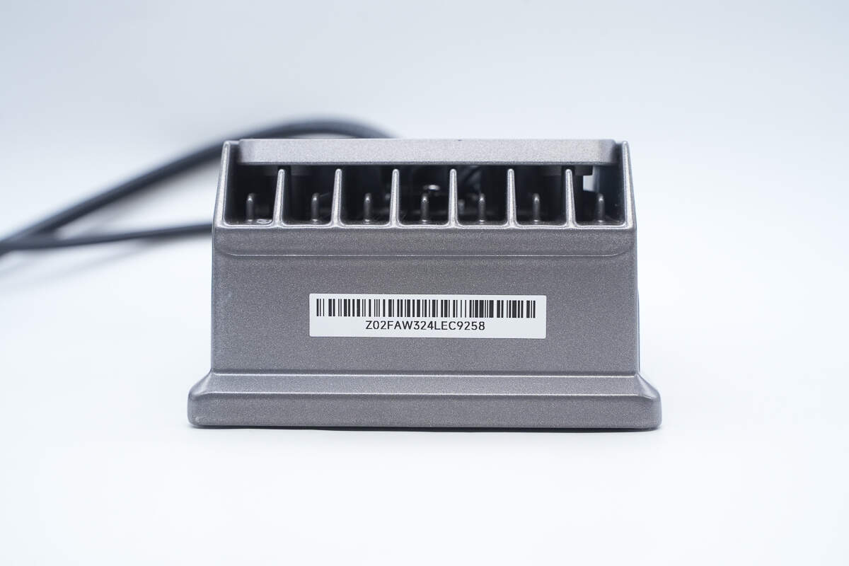

底部中心设有散热风扇,四端采用防拆螺丝封装盖板。
对应风扇区域镂空处理。

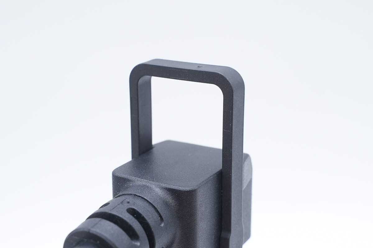

设计上将电源线与输出线缆布局在同一端,同时机身底部带有一体式提环,方便用户搬运。

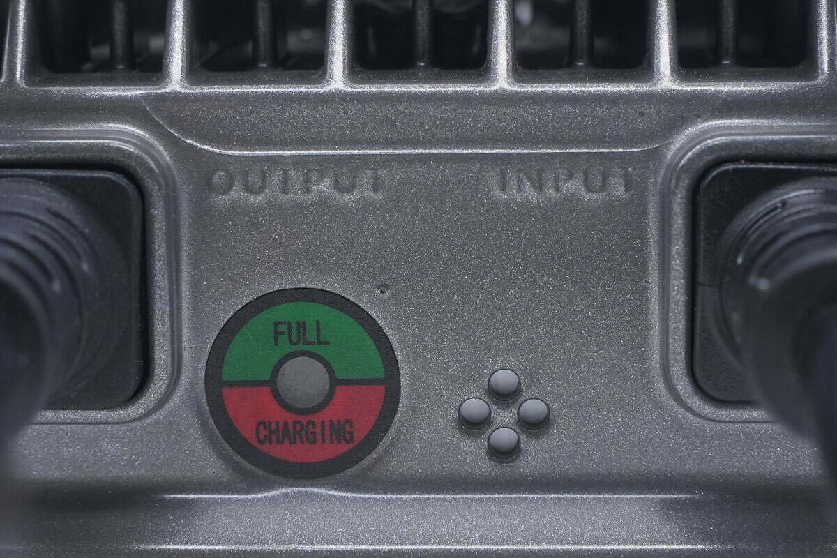

带线缆一端还设有充电指示灯,并对充电状态做了明显区分设计,方便用户直观了解。其中红灯表示正在充电,绿灯表示已充满电,红灯闪烁表示保护报警,绿灯闪烁表示等待充电。
此外两端设计有通风口,合理散热系统设计帮助解决大功率充电的温升问题。

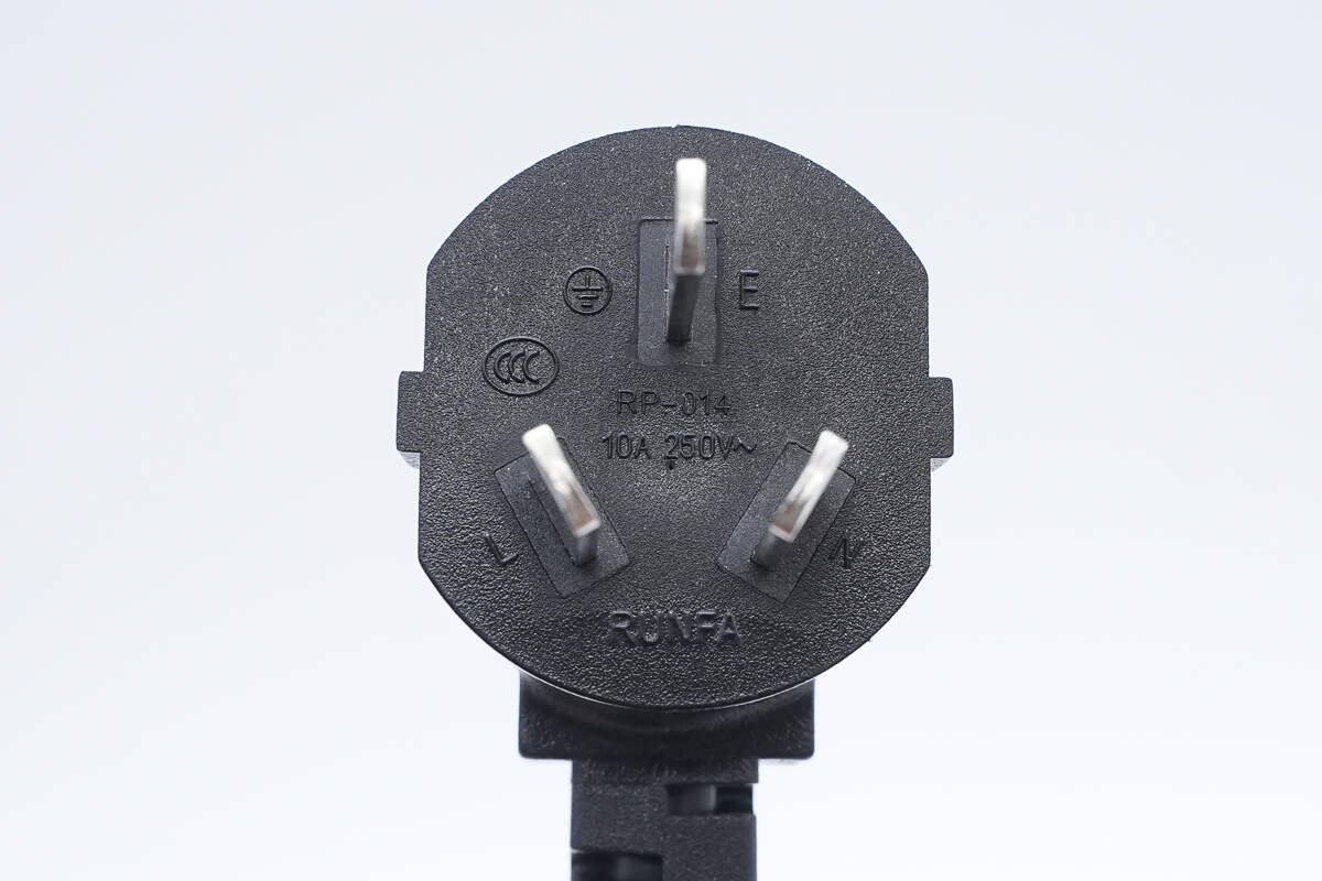

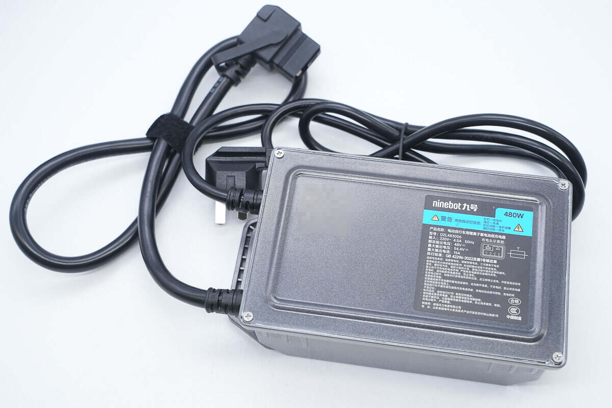

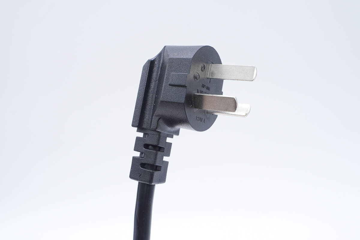

电源线采用三脚插头,可接地保证充电安全。
电源线插头规格为10A 250V~,通过了CCC认证。
线缆的制造商为厦门润发电缆有限公司,规格为300/500V 3*1.0mm²。

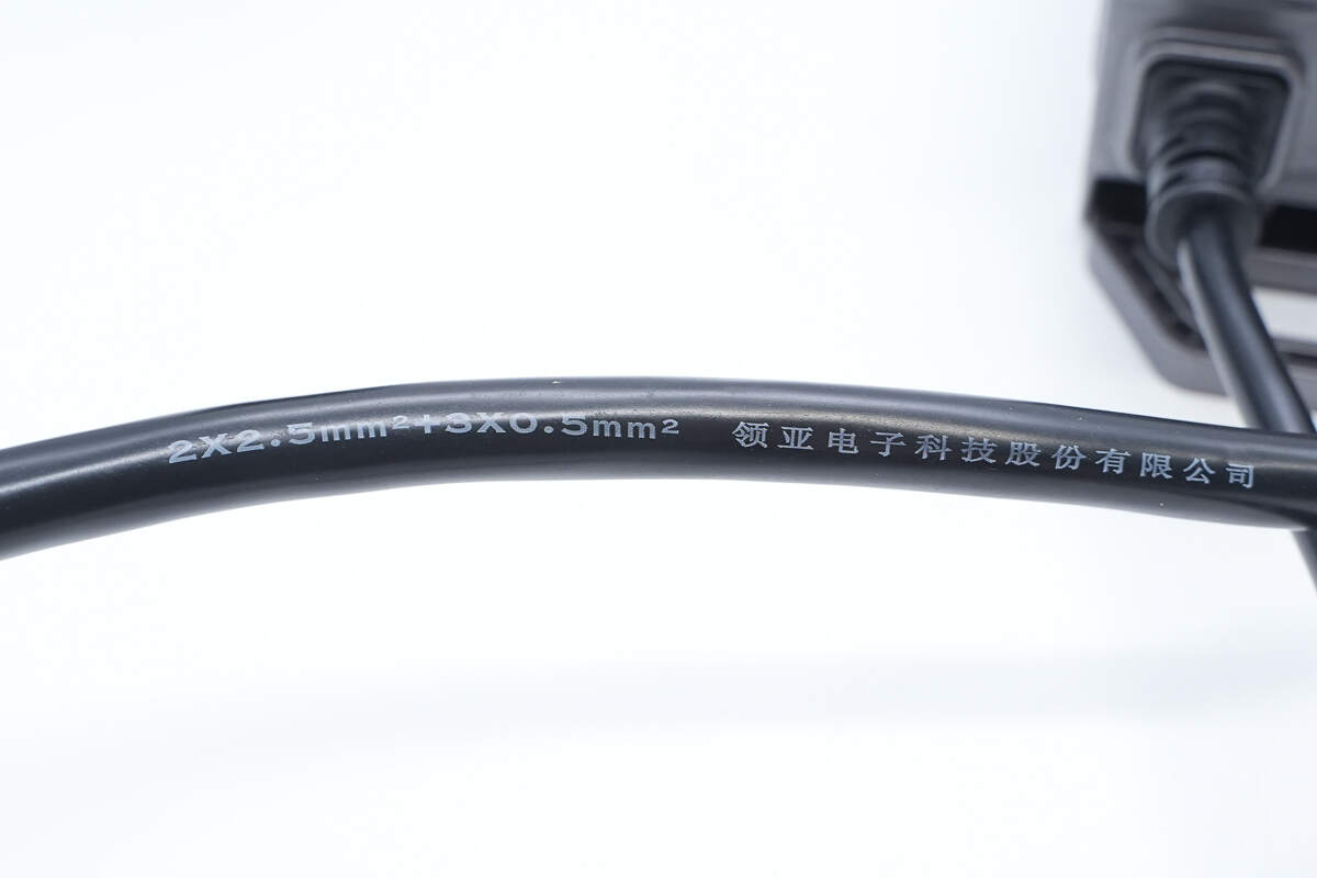

输出线缆的制造商为领亚电子科技股份有限公司,规格为2*2.5mm²+3*0.5mm²。

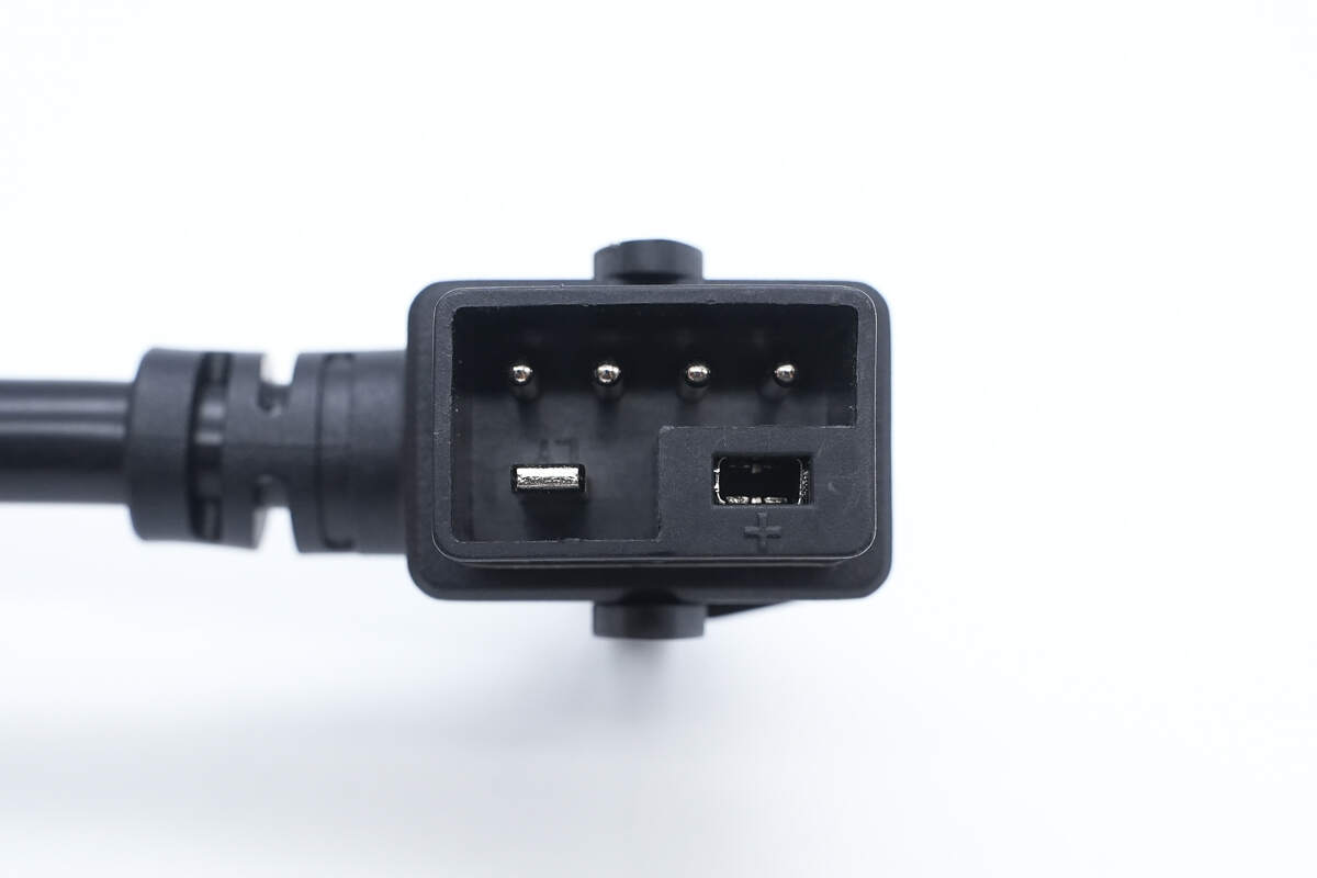

输出线缆采用新国标端子,正极采用独立腔体设计,可以杜绝不匹配造成的安全隐患,大幅提升充电安全性。
同时端子也带提环设计,方便用户使用。

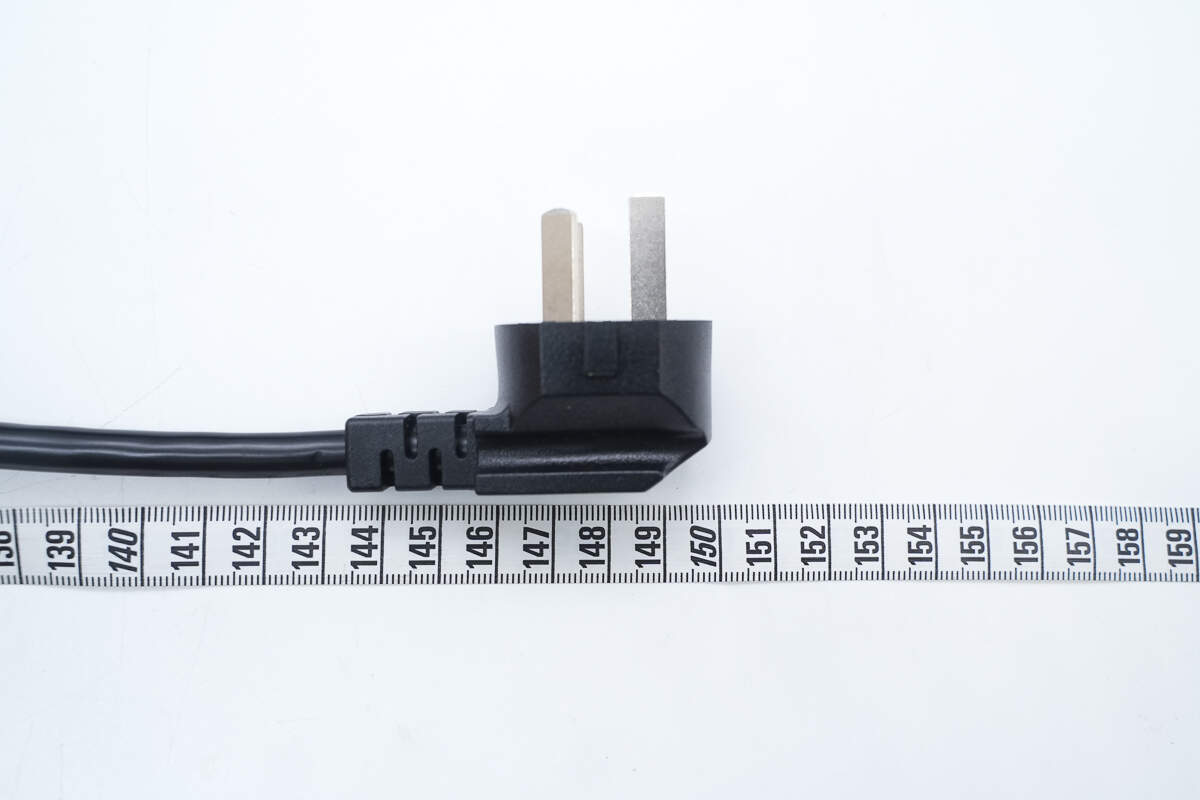

实测电源线长度约为1.5米。

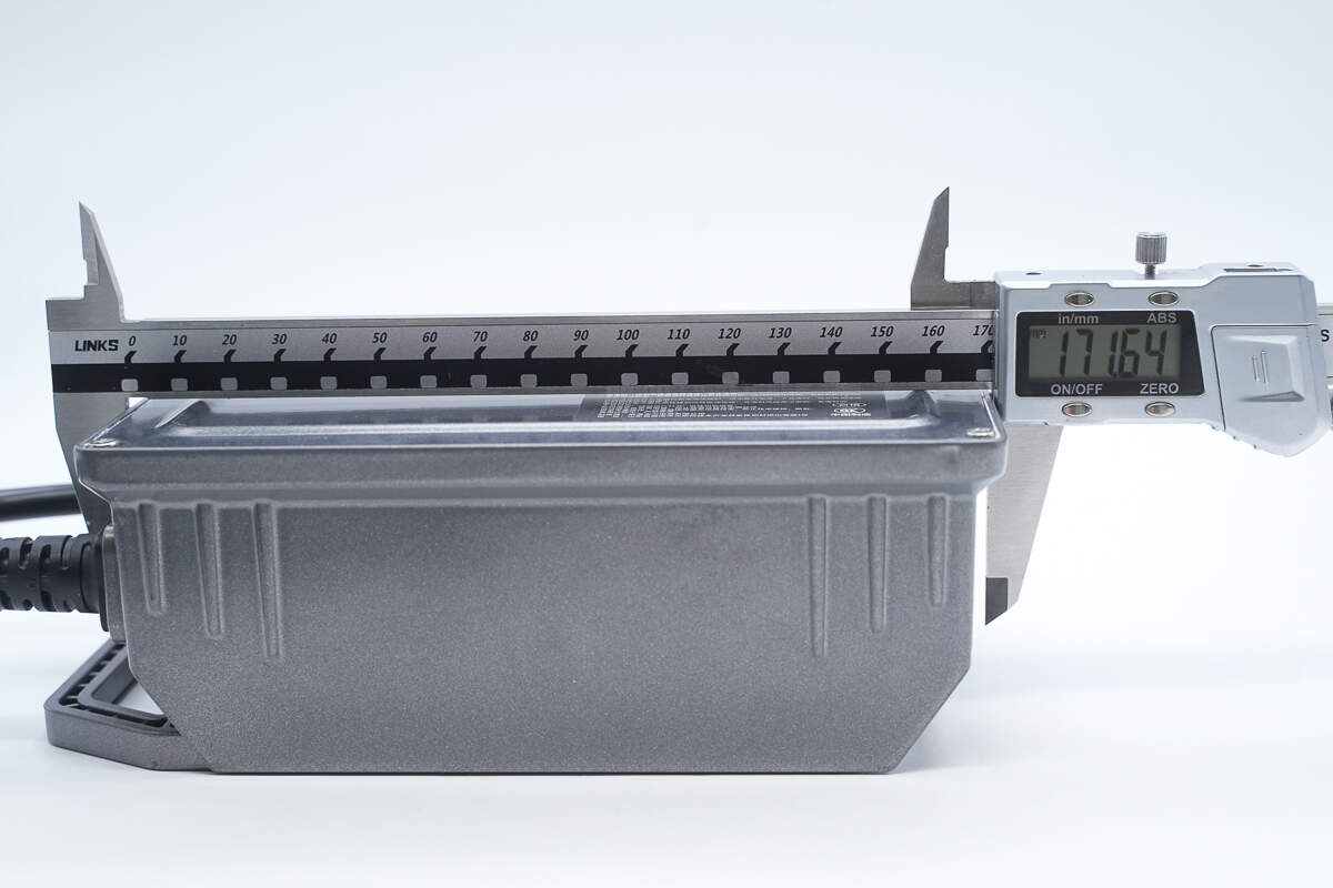

充电器机身长度为171.64mm。

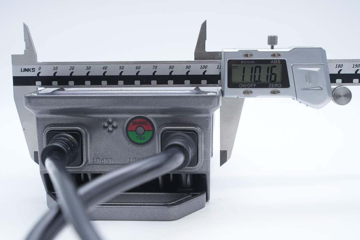

宽度为110.16mm。

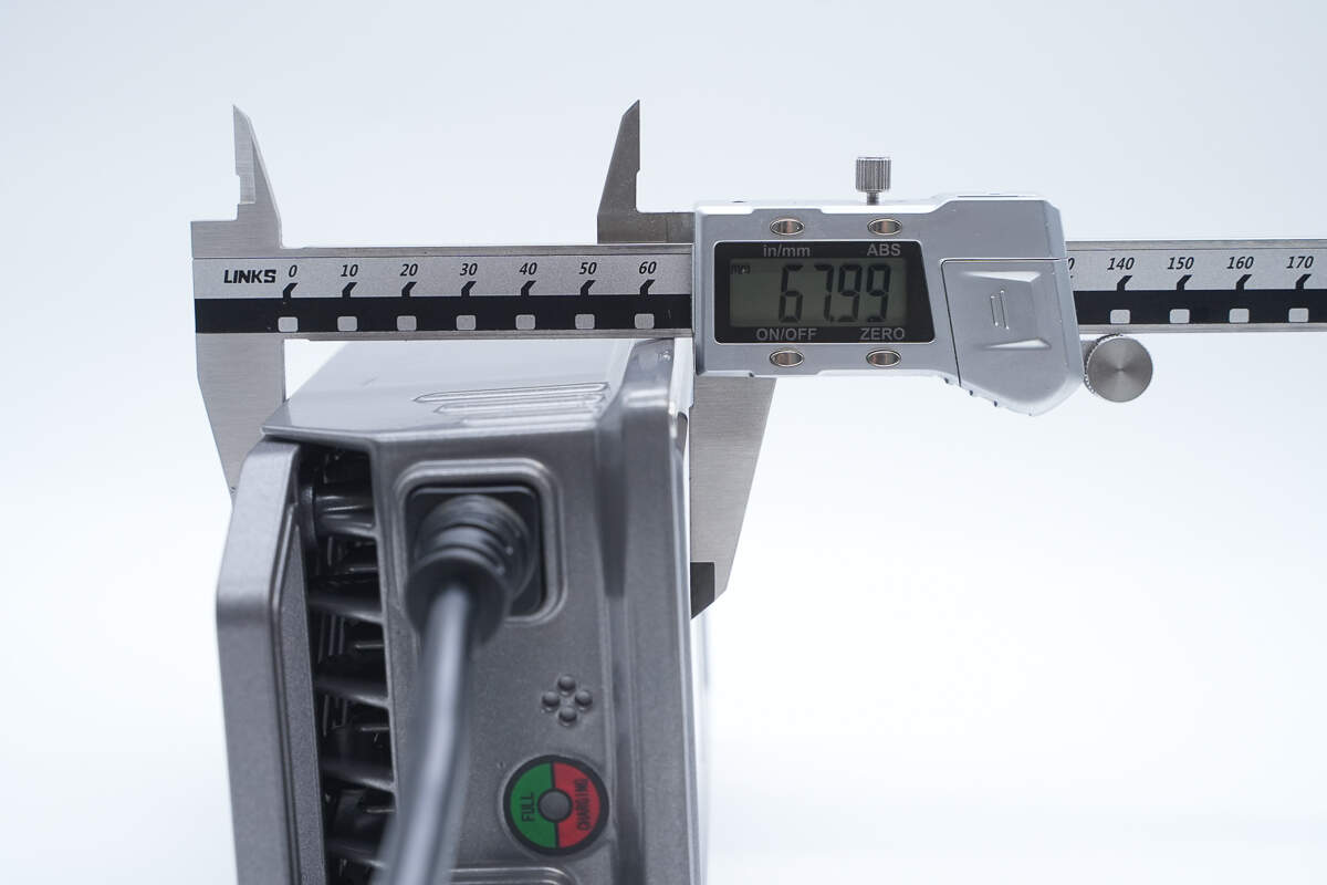

厚度为67.99mm。

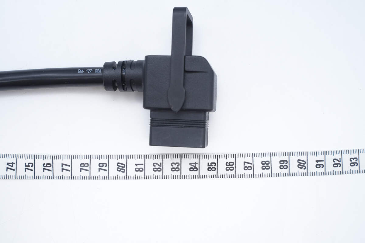

输出线缆的长度约为85cm。

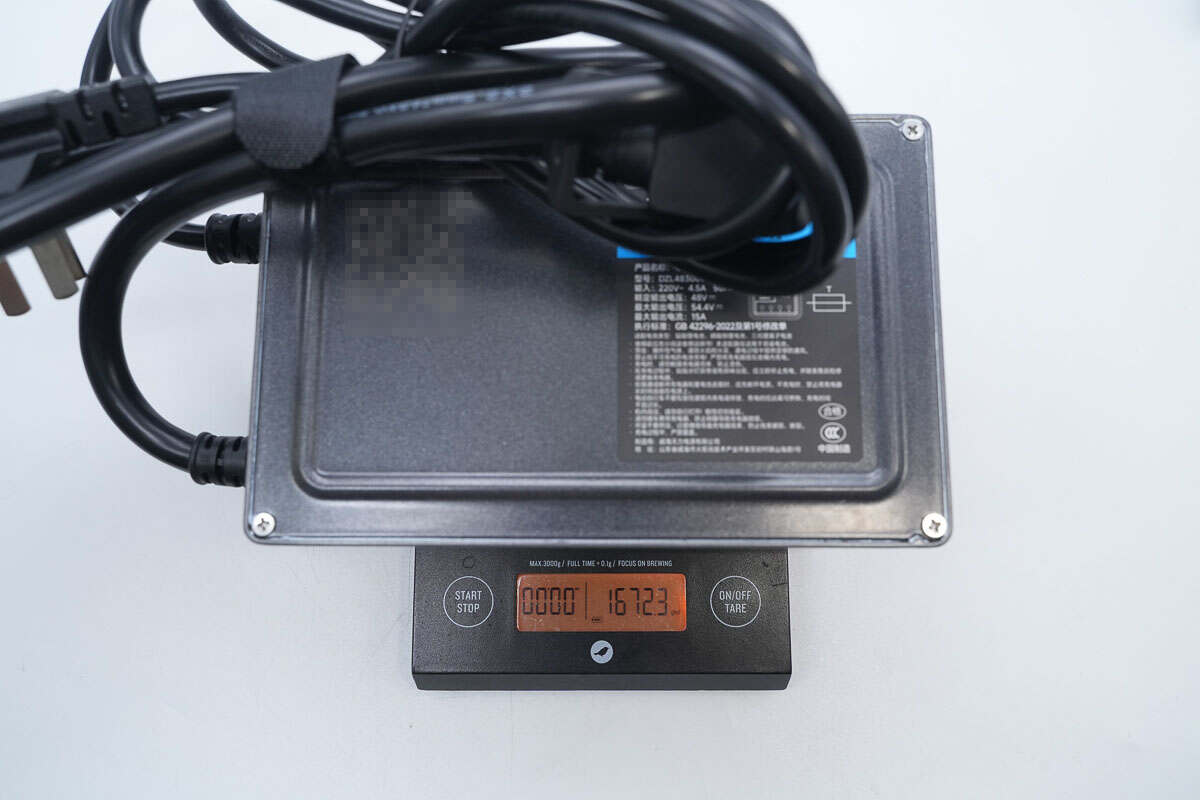

另外测得充电器重量约为1672g。

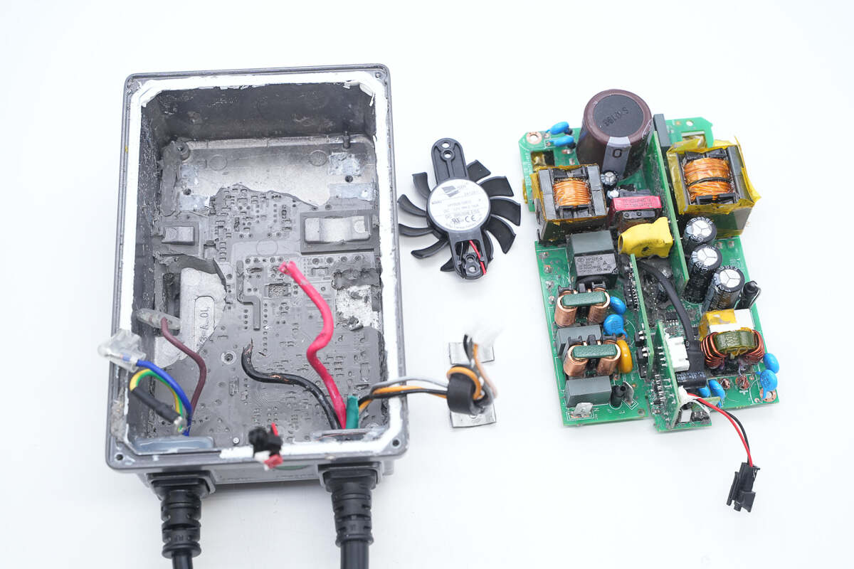

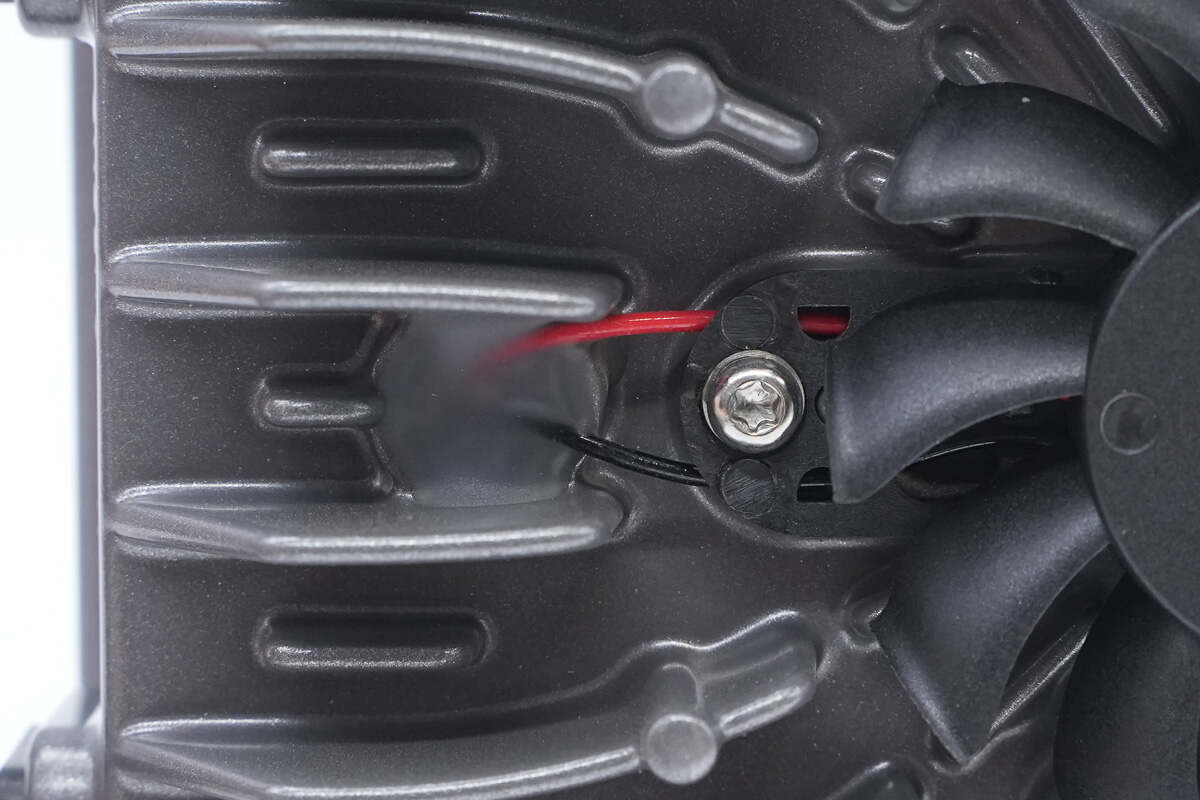

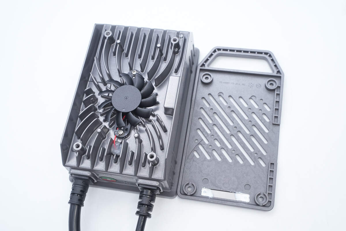

将机身底部金属板打开,主体外壳上设计有合理的散热风道,多鳍片设计最大化增加散热面积以有效帮助散热。
风扇模块采用防拆螺丝固定,同时导线打胶密封。

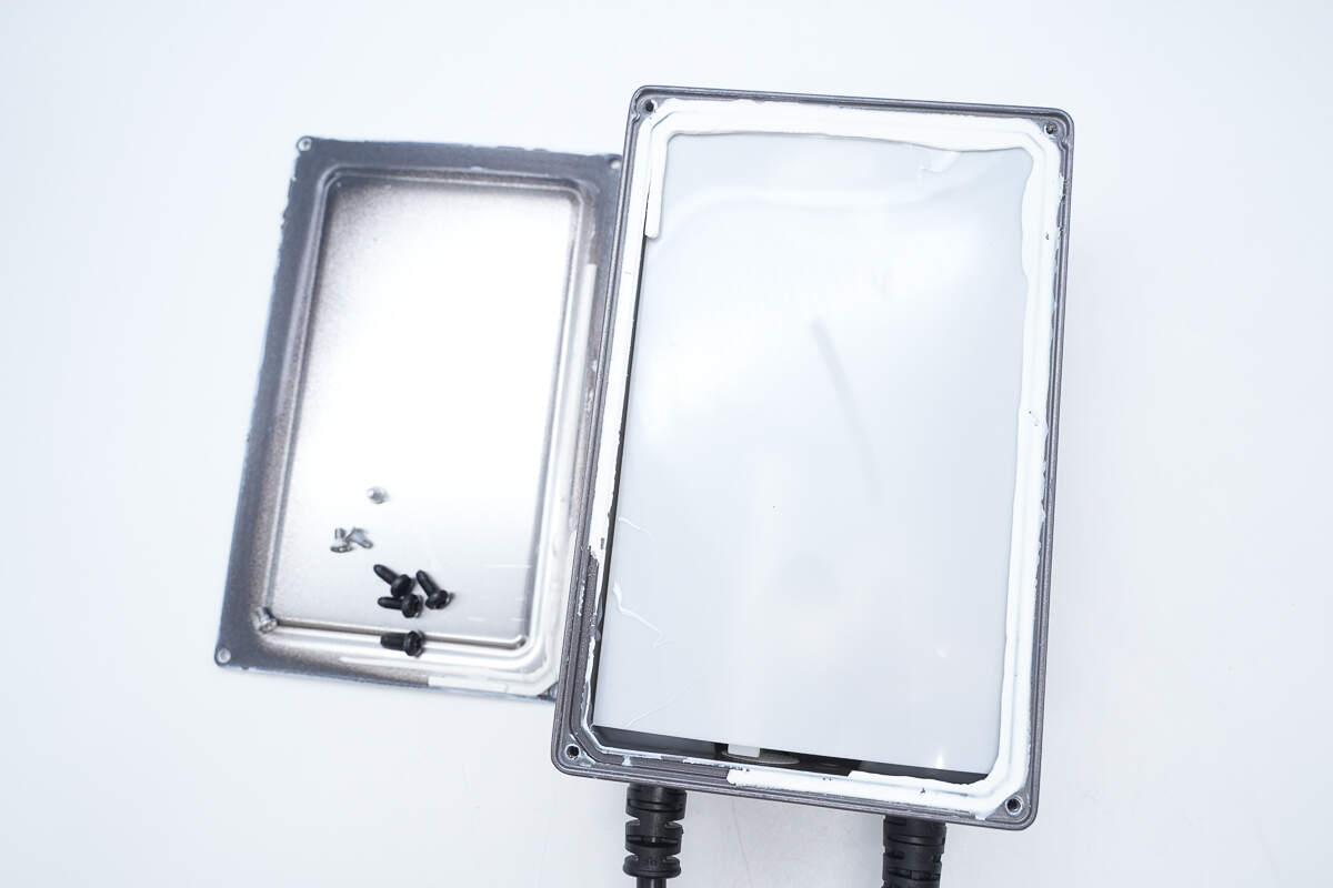

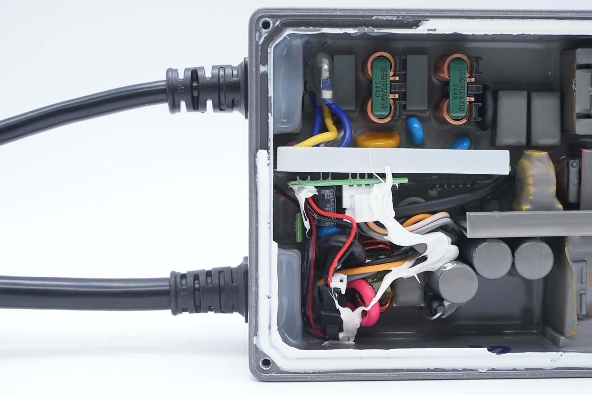

继续将顶部盖板拆开,内部通过塑料隔片覆盖PCBA模块进行隔离保护,同时边缘注胶固定。
去掉塑料隔片,内部PCBA模块注胶处理。
一端的线缆座子以及插拔导线等打胶加固处理。

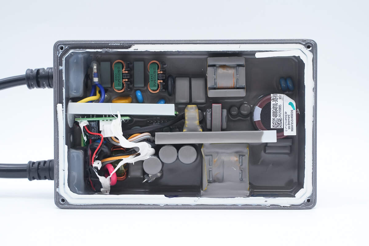

清理掉导热胶将PCBA模块取出,可以看到壳体槽内还残留有大量导热胶,散热措施确实做得很到位。
通讯线缠绕抗干扰磁环处理。

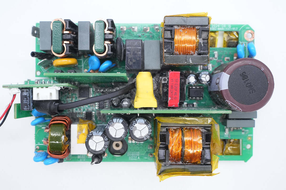

PCBA模块正面一览,设有保险丝、安规X2电容、共模电感、高压滤波电解电容、PFC升压电感、变压器等器件,同时设有多块小板,充分利用空间。

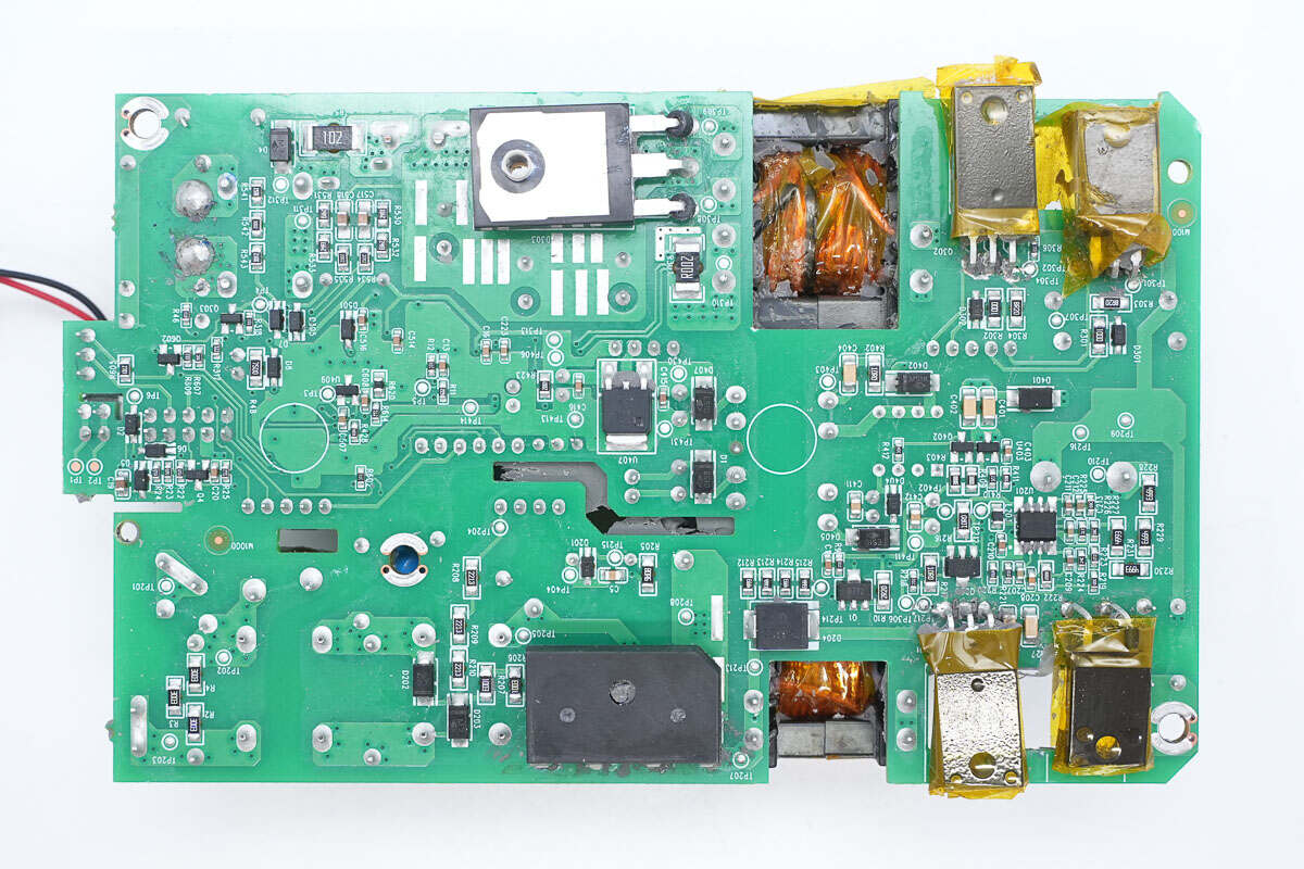

主板背面设有整流桥、PFC控制器、PFC开关管、PFC整流管、LLC开关管、肖特基整流管等器件,核心功率器件包裹耐高温绝缘胶带。

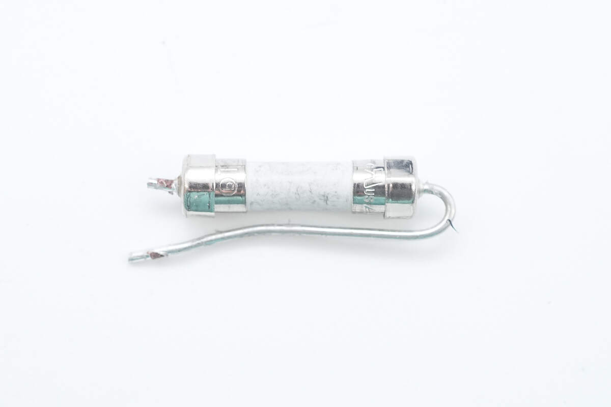

输入端保险丝外套热缩管绝缘保护。
保险丝规格为6.3A 250V。

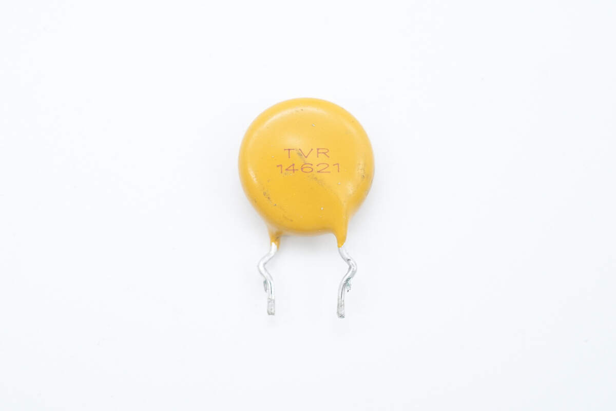

黄色压敏电阻型号TVR14621,用于吸收过压浪涌。

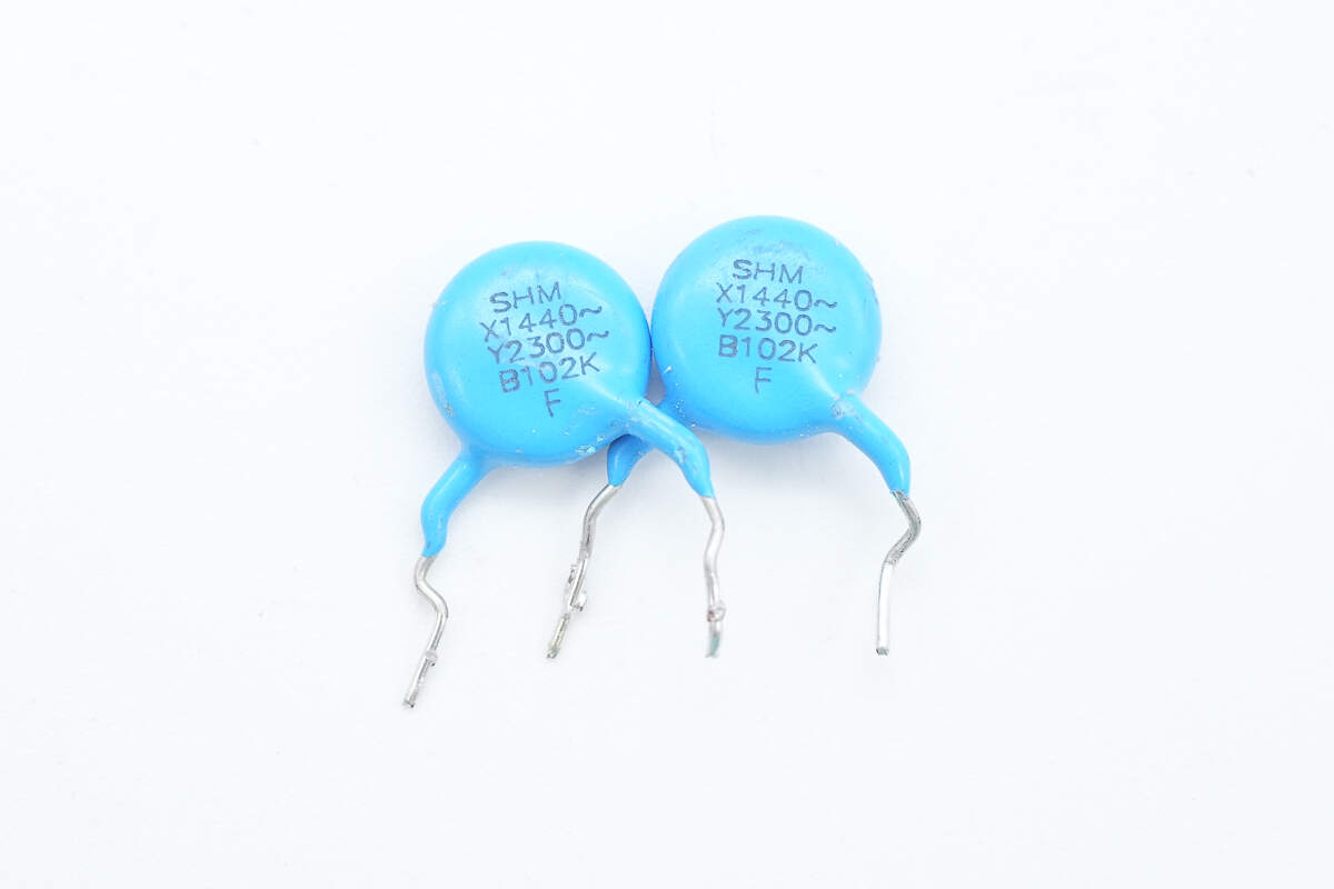

两颗蓝色插件Y电容来自SHM南方宏明。

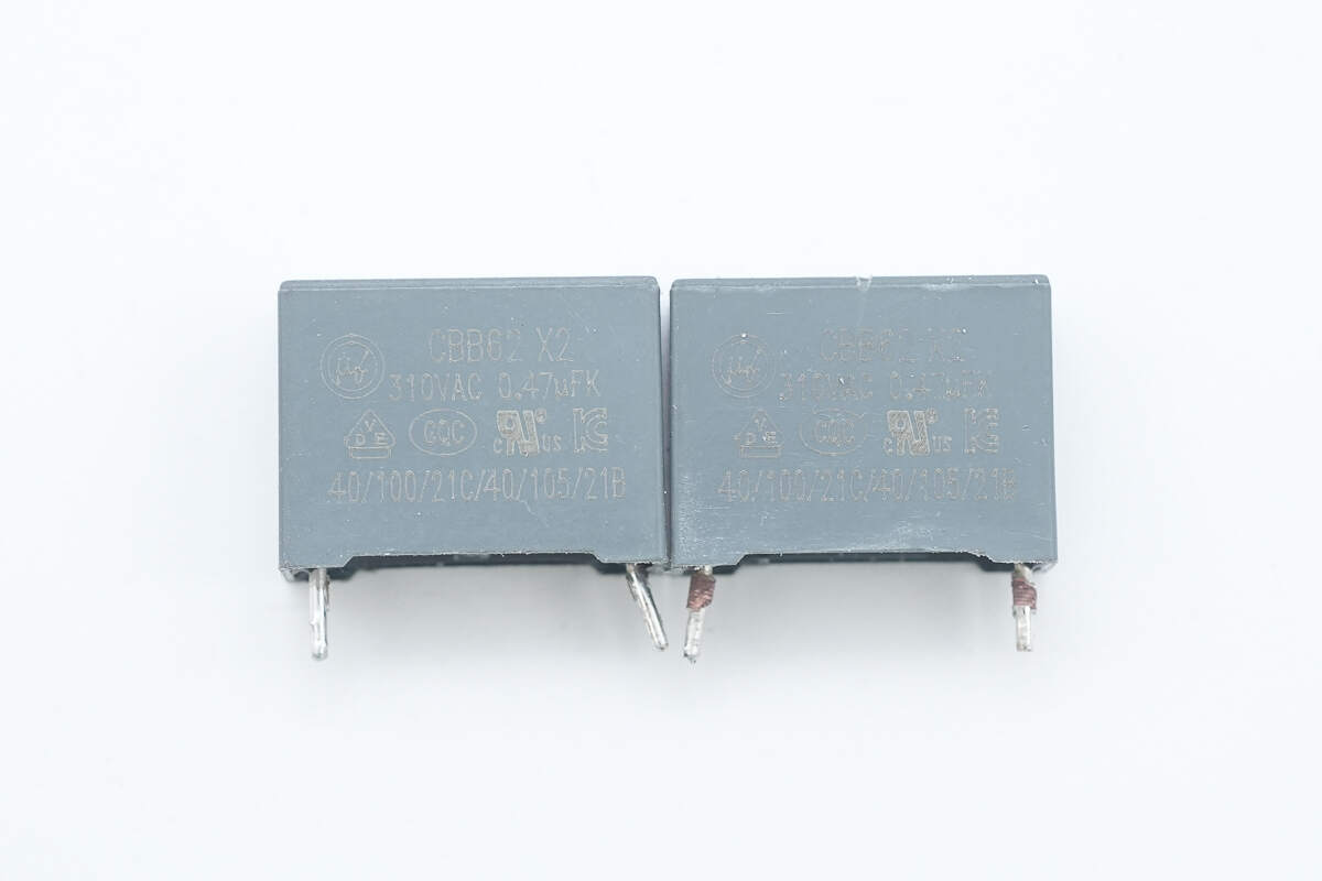

两颗安规X2电容料号相同,容量都是0.47μF。

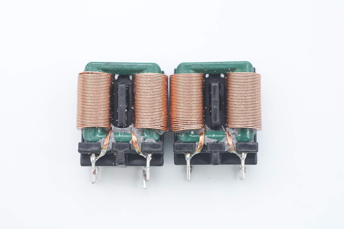

两颗共模电感特写,采用扁铜线绕制,两级设计更好滤除EMI干扰。

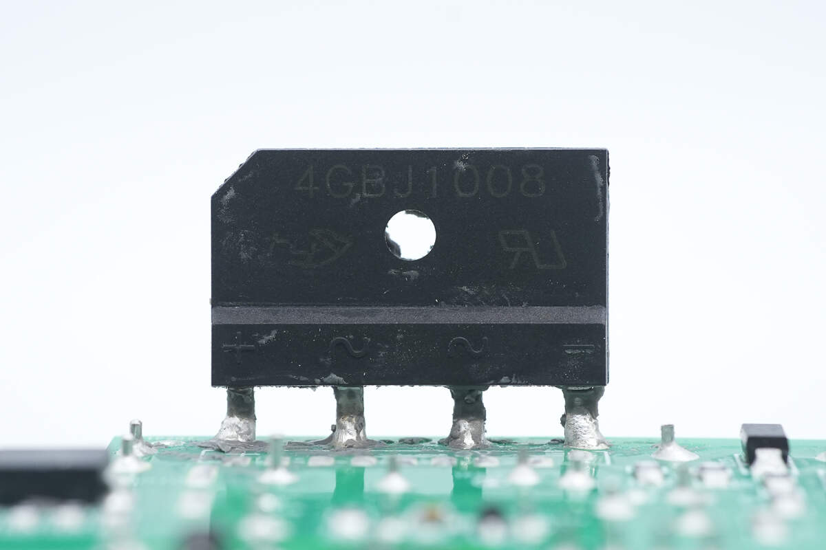

丝印4GBJ1008整流桥特写,规格为10A 800V,采用4GBJ封装。

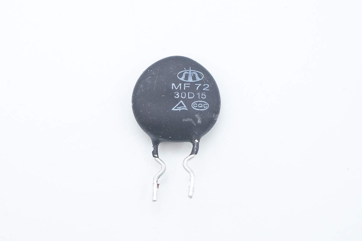

NTC热敏电阻来自时恒,为MF72系列,型号30D15,用于抑制上电浪涌电流。

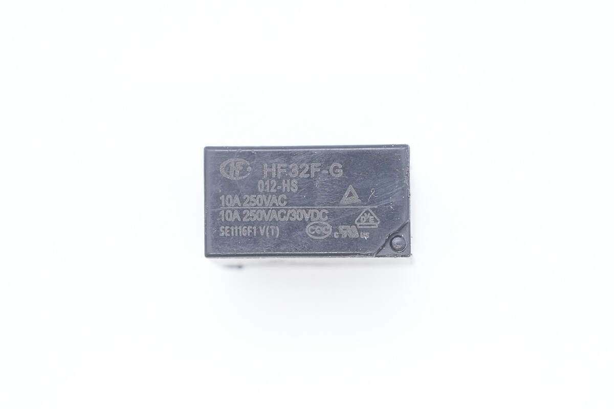

继电器来自宏发,为HF32F-G系列,额定电流10A,线圈电压为12V,用于短路热敏电阻,消除损耗。

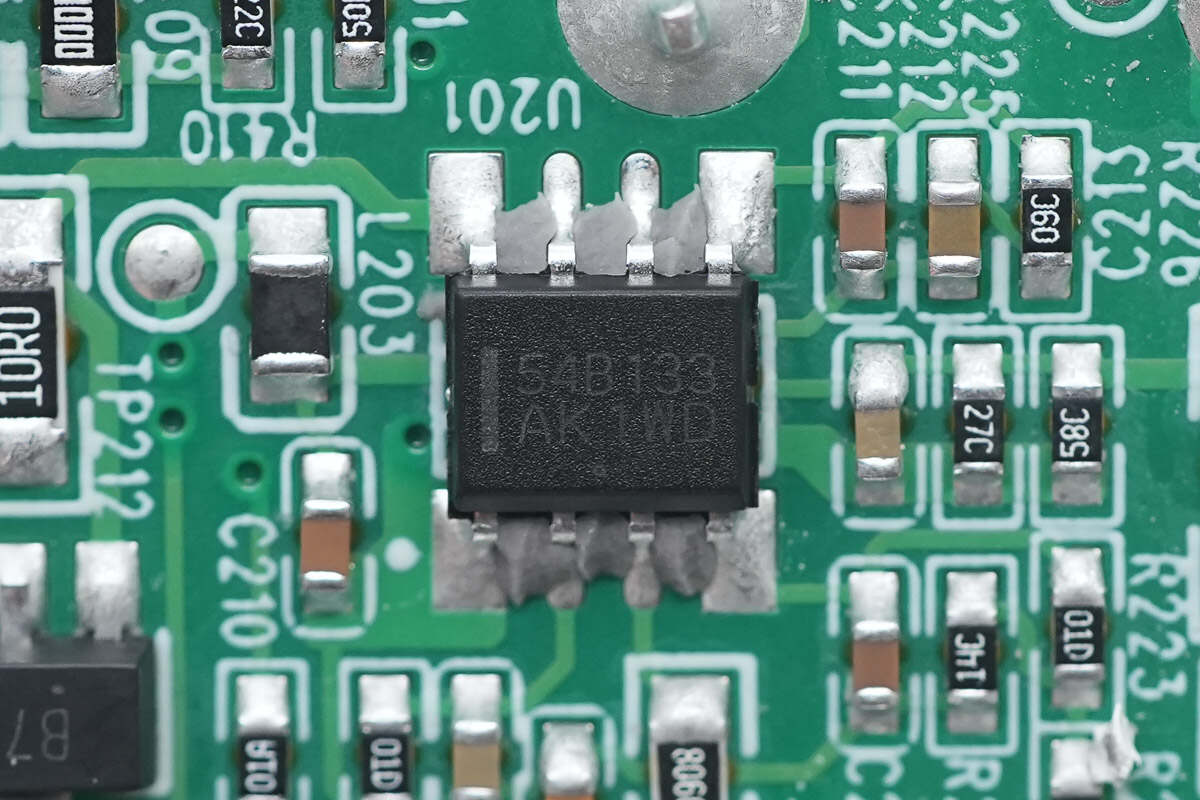

PFC控制器来自安森美,丝印54B133,实际型号为NCP1654,是一颗连续导通模式的PFC升压控制器,采用固定频率模式,由瞬时线圈电流控制导通时间。芯片外围器件精简,具备可编程的过电流保护,支持完善的保护功能。

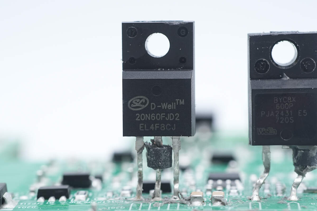

PFC开关管来自士兰微,型号SVS20N60FJD2,NMOS,耐压600V,导阻160mΩ,采用TO-220FJ-3L封装。

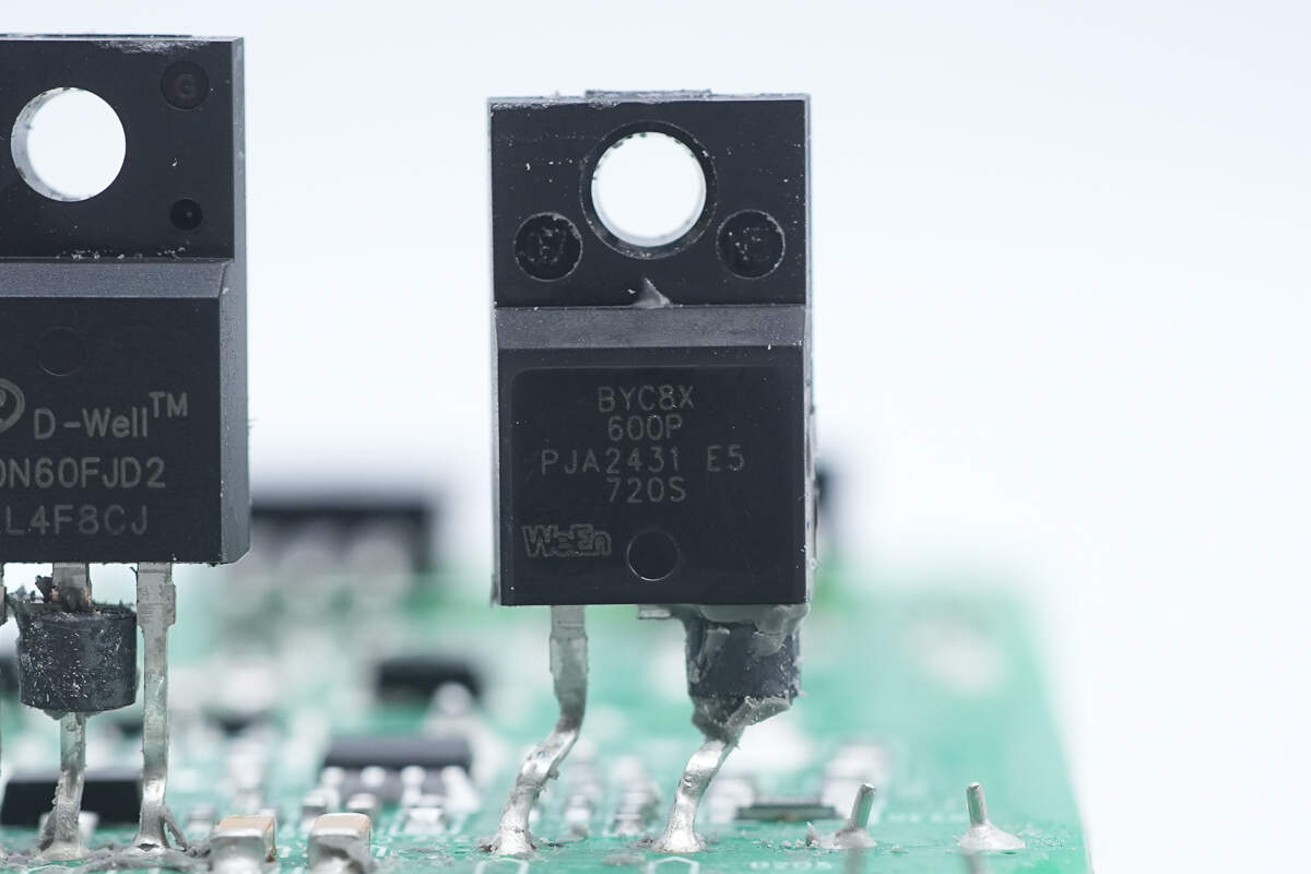

PFC整流管来自瑞能,型号BYC8X-600P,为超快恢复二极管,规格为600V 8A,采用TO220F封装。

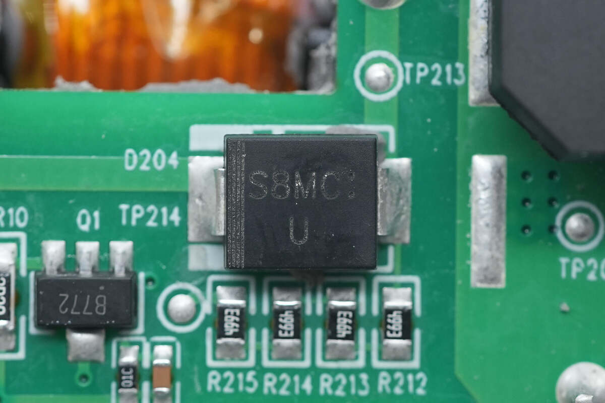

S8MC二极管用于PFC旁路。

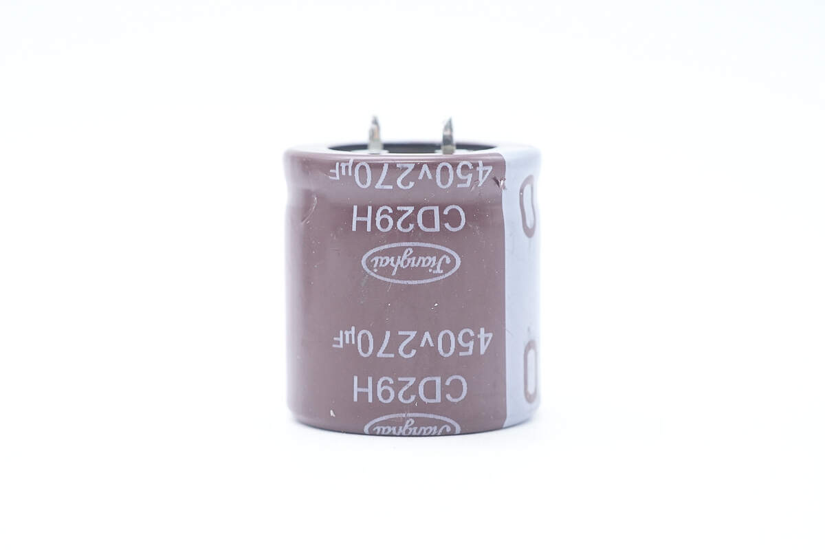

高压滤波电解电容来自jianghai江海,规格为450V270μF。

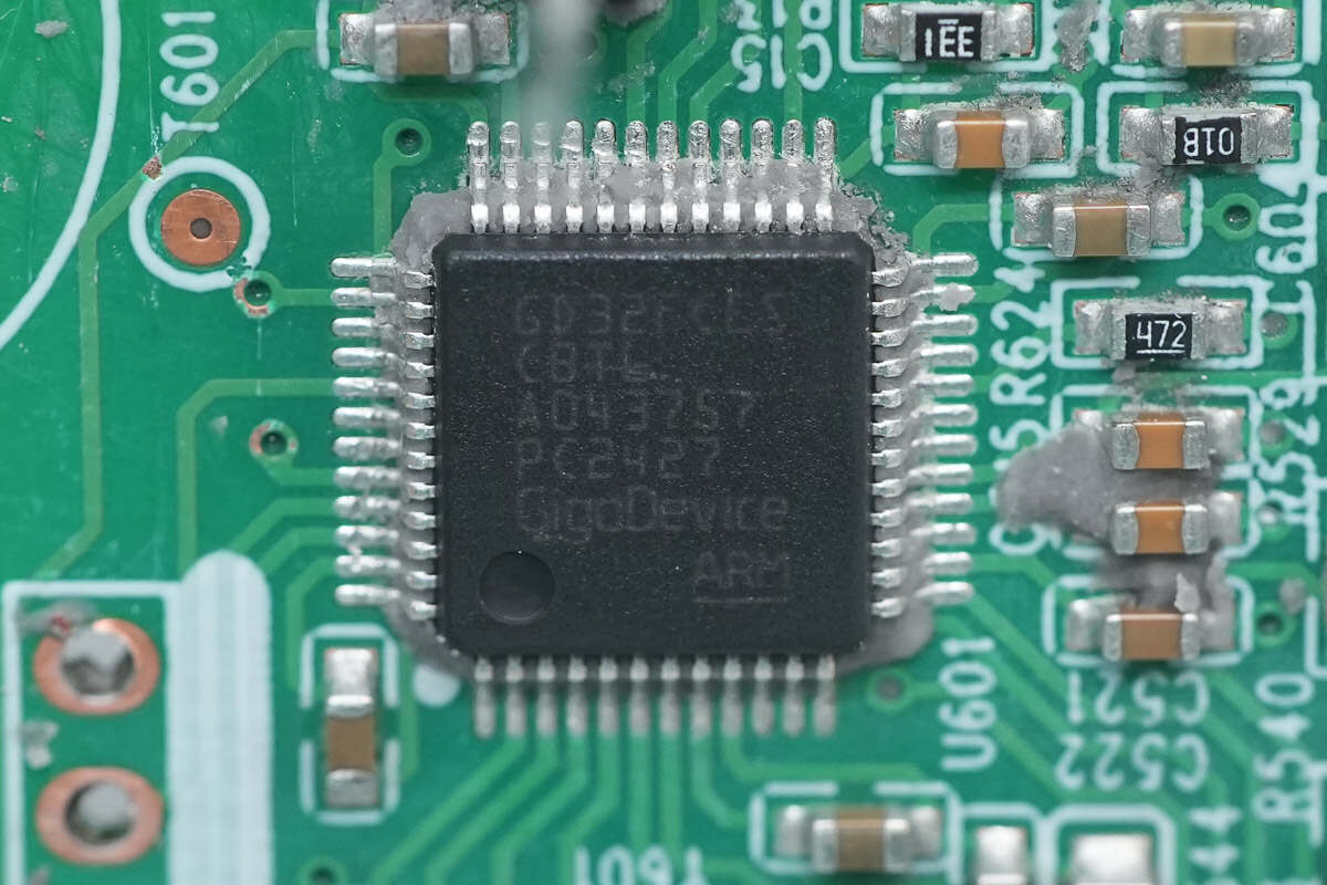

主控MCU来自兆易创新,型号GD32FCESCBT6,用于LLC驱动和通信控制,采用LQFP48封装。

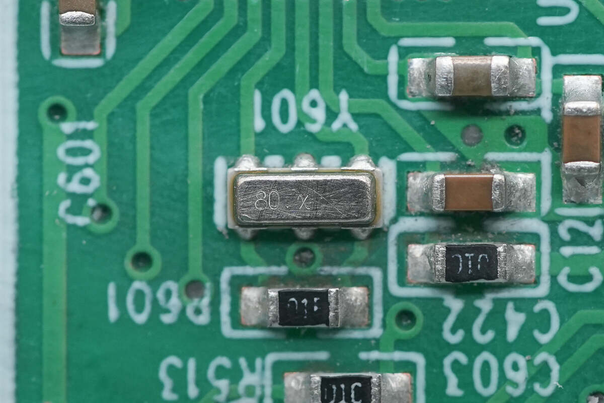

MCU外置的贴片时钟晶振特写。

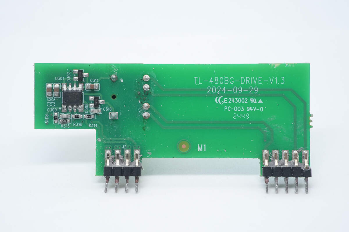

隔离驱动小板特写,设有一颗驱动器芯片。

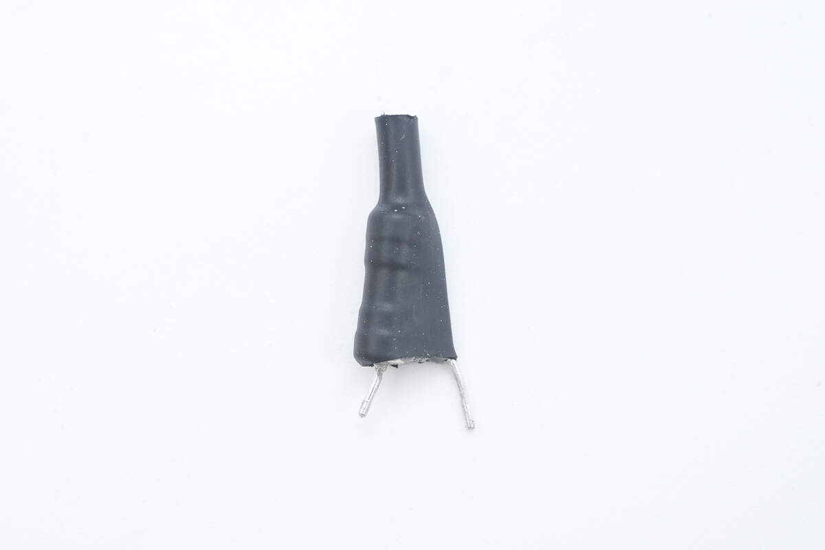

另一面设有一颗驱动变压器,并外套热缩管绝缘保护。

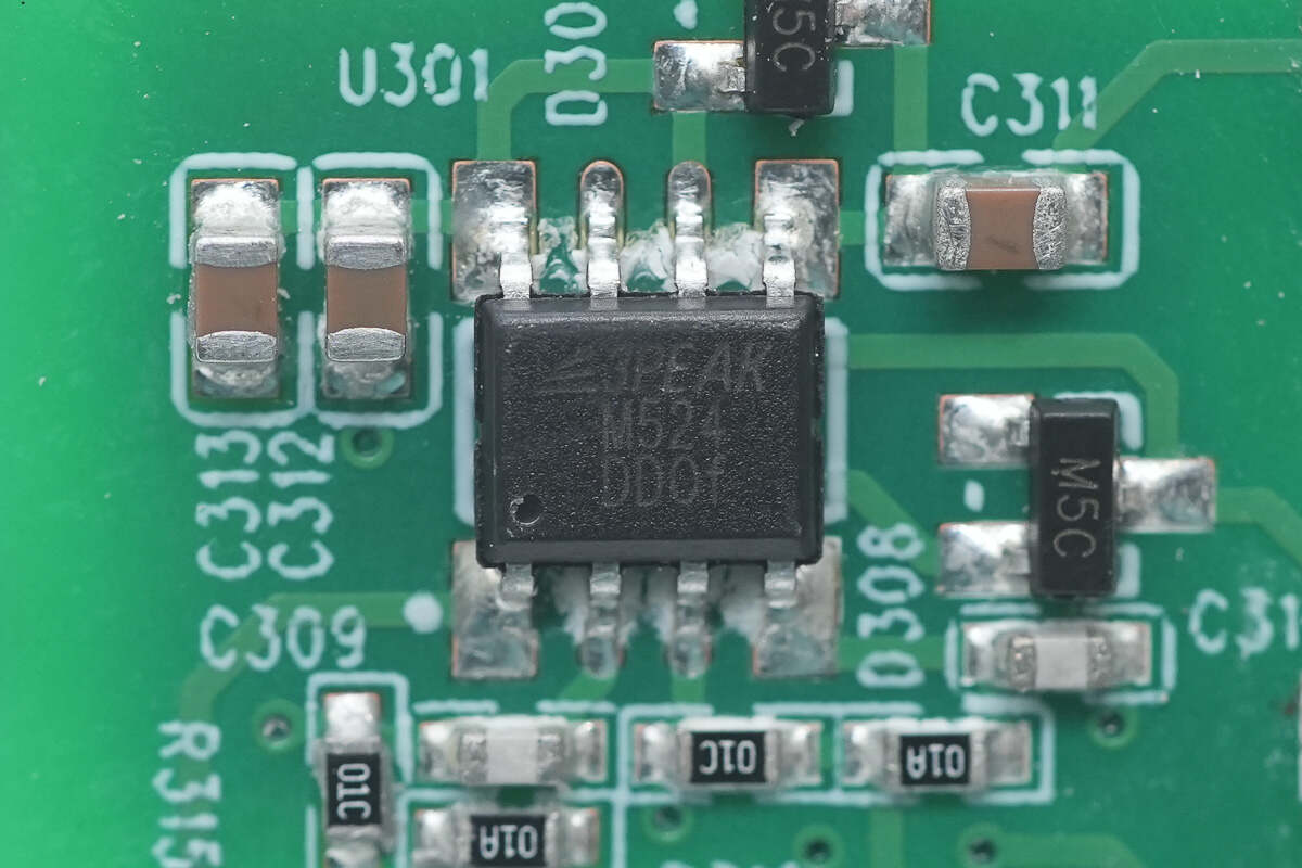

驱动器芯片来自思瑞浦,丝印M524,实际型号TPM27524,是一颗5A输出电流的双路高速驱动器,采用SOP8封装。

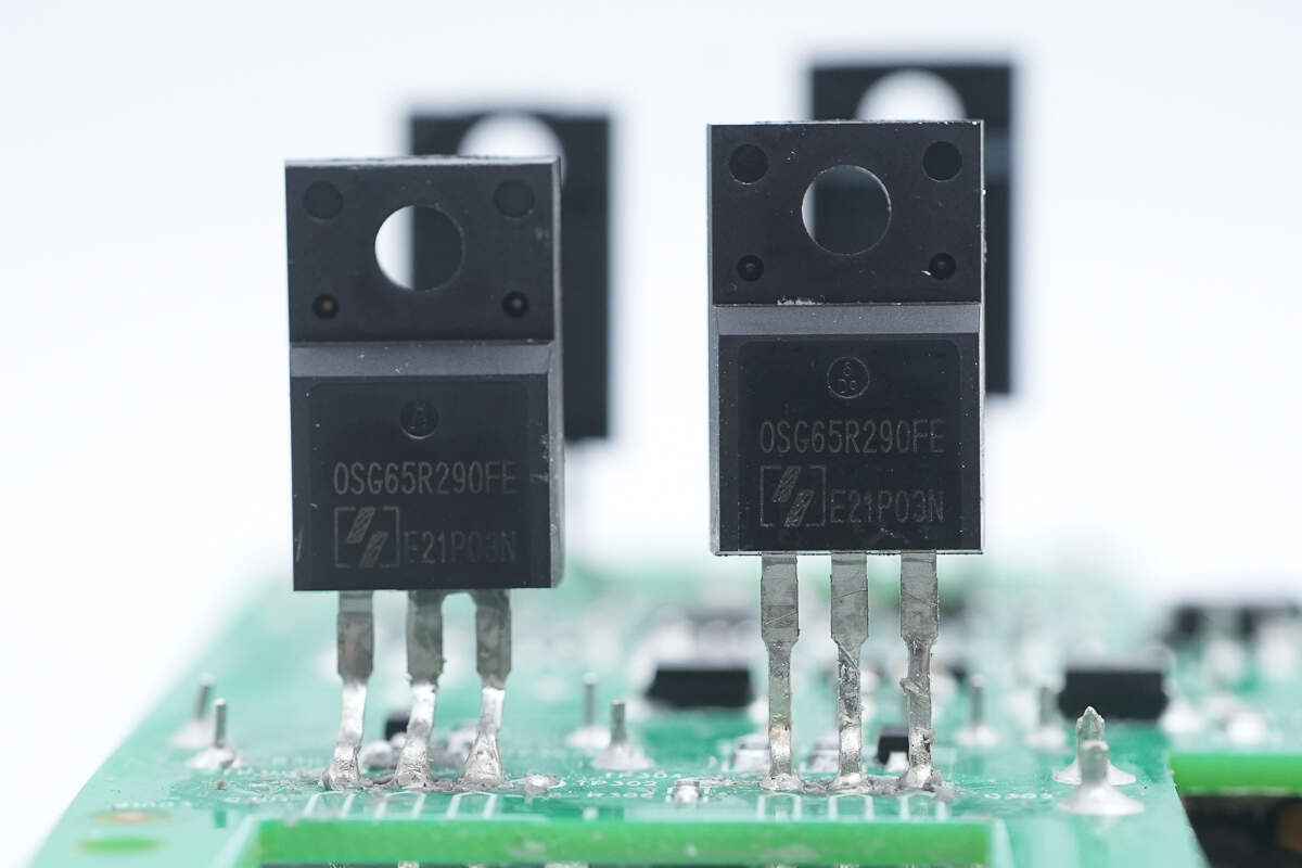

LLC开关管来自东微,型号OSG65R290FEF,NMOS管,耐压700V,导阻290mΩ,采用TO220F封装。

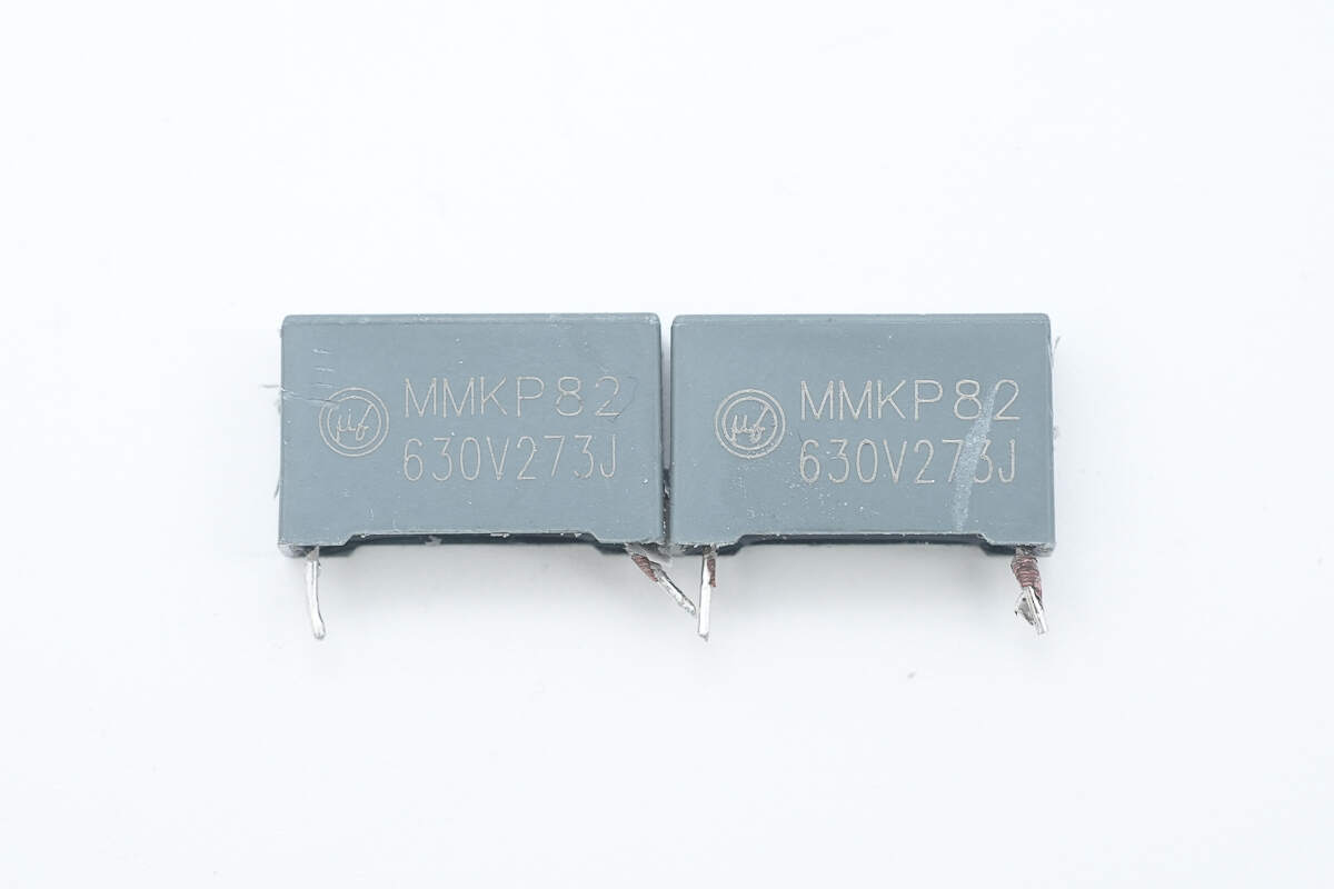

两颗谐振电容规格为0.027μF630V。

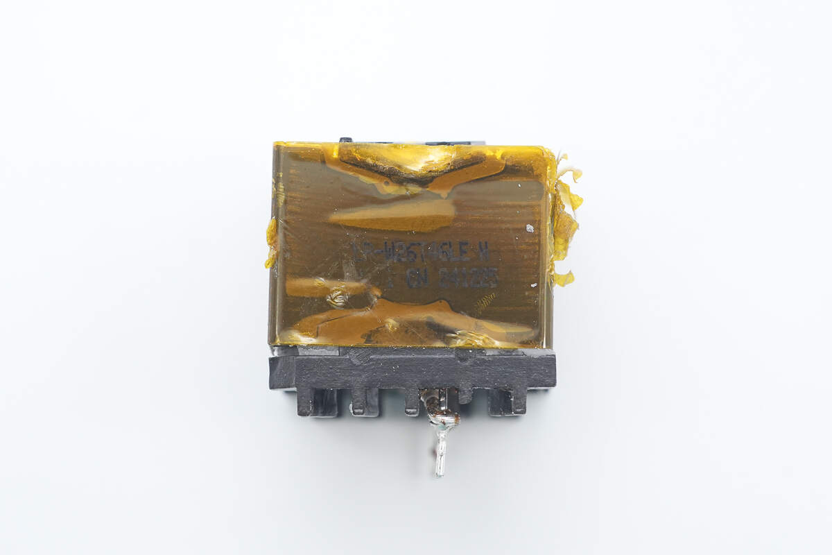

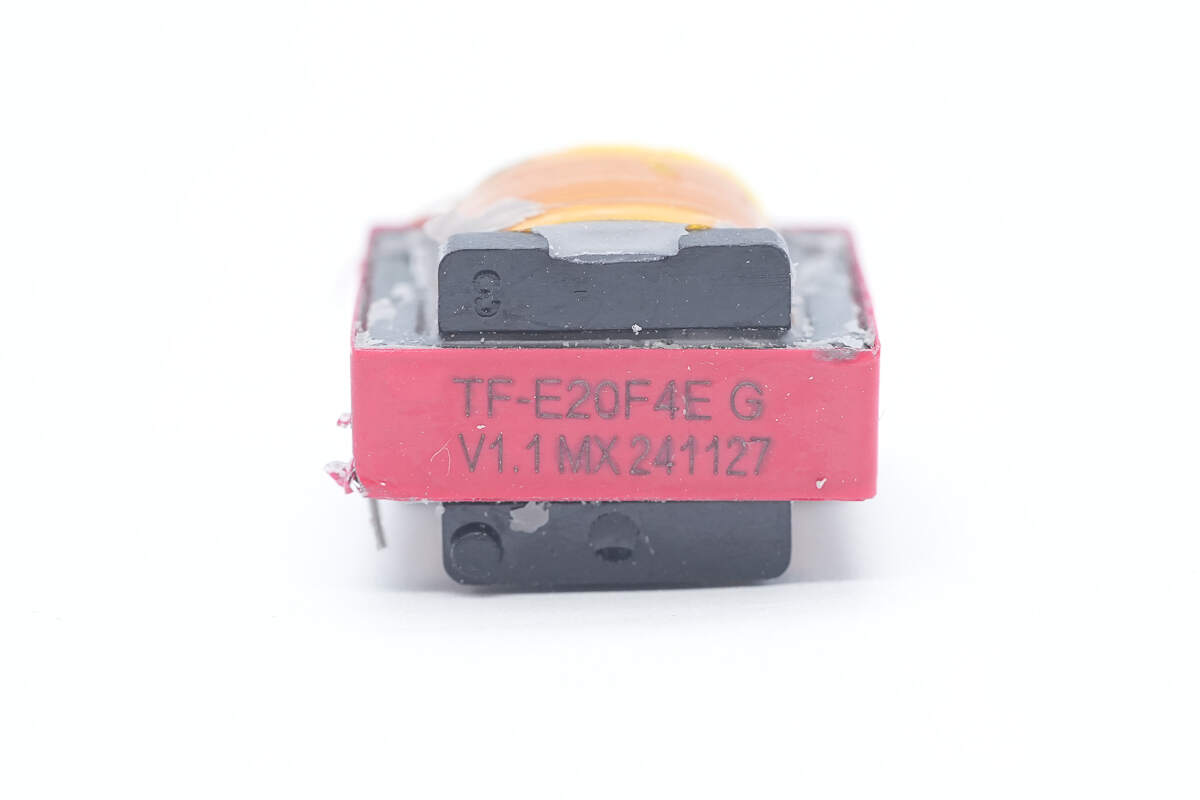

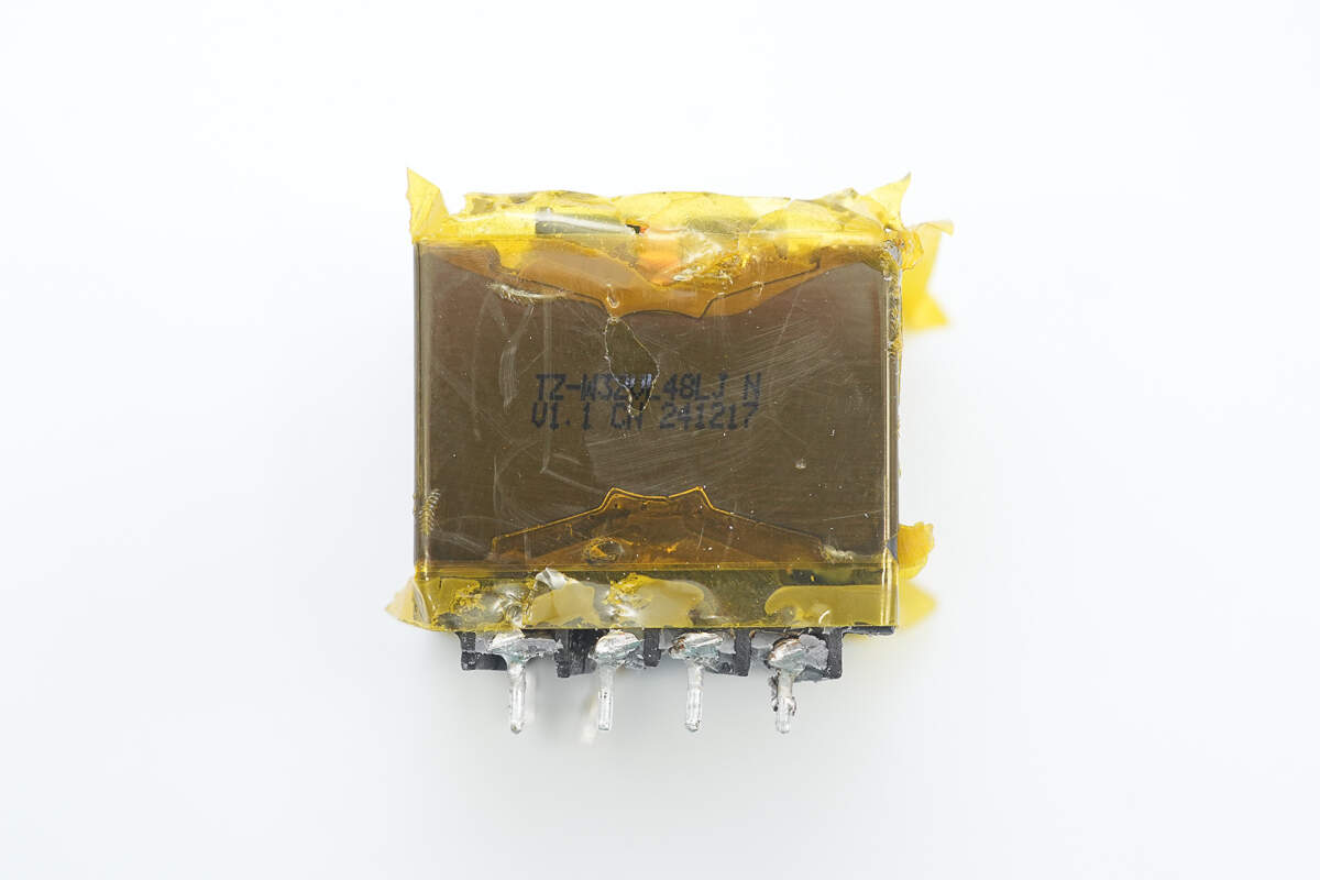

变压器特写,磁芯缠绕胶带绝缘。

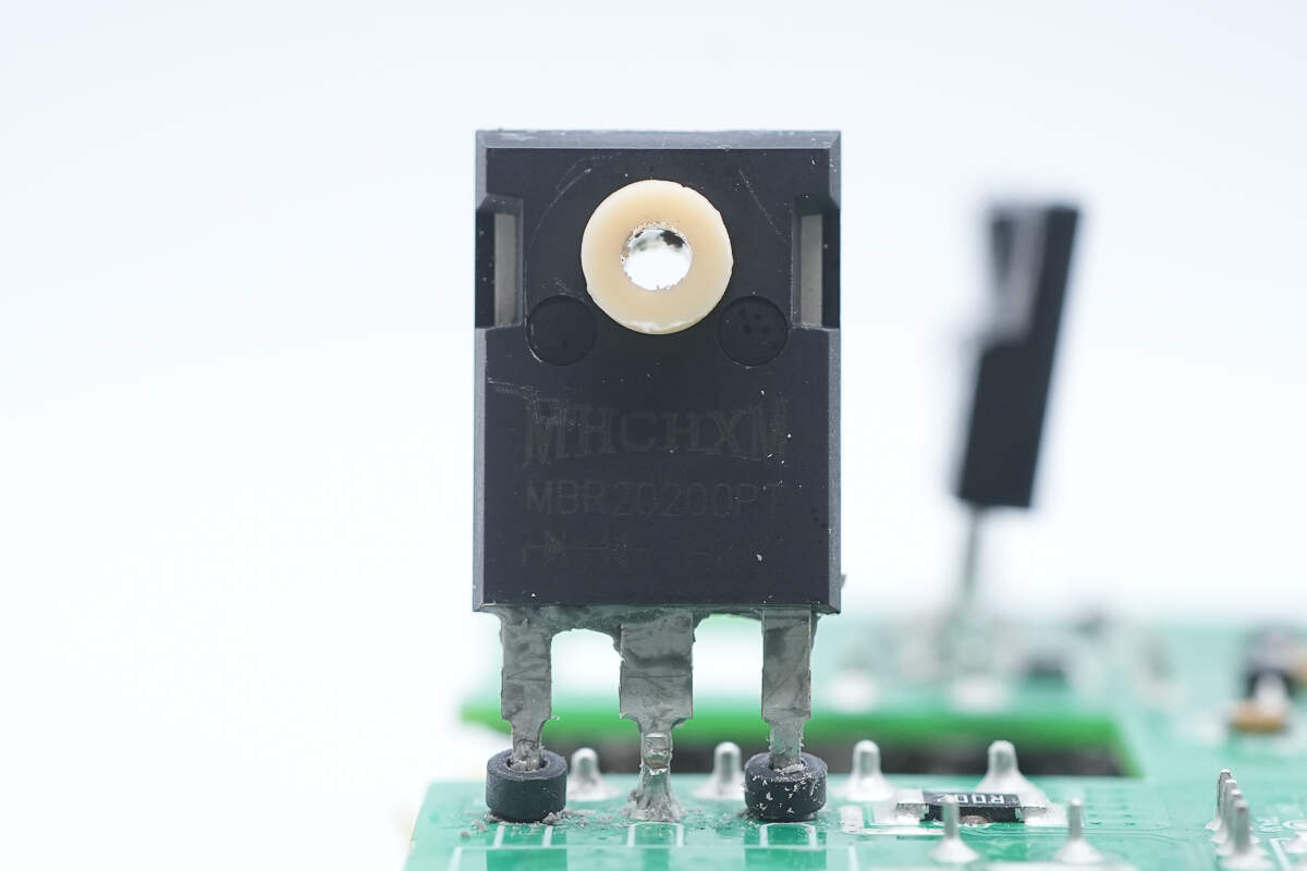

整流二极管来自海矽美,型号MBR20200PT,为肖特基二极管,规格为200V 20A,采用TO-247封装。

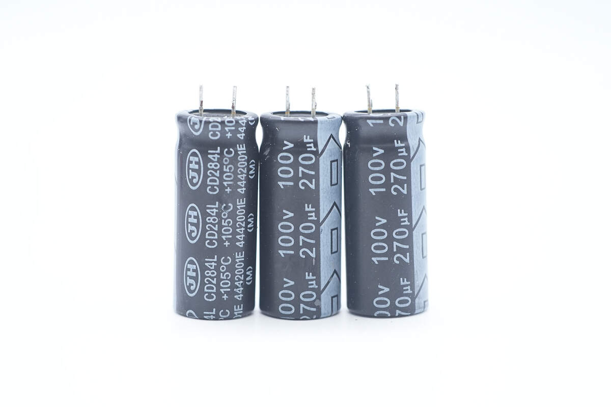

三颗输出滤波电容来自江海,规格均为100V270μF。

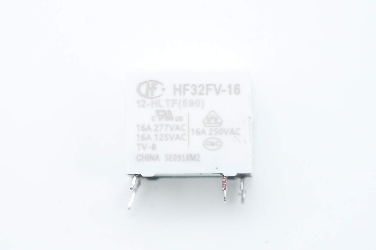

另一颗继电器来自宏发,型号HF32FV-16,线圈电压12V,触点容量为16A,用于充电输出控制。

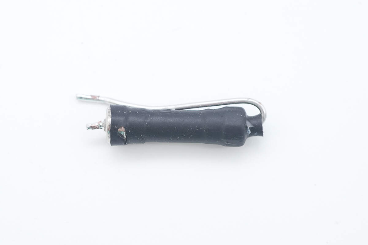

输出端保险丝外套热缩管绝缘保护。
保险丝规格为25A250V。

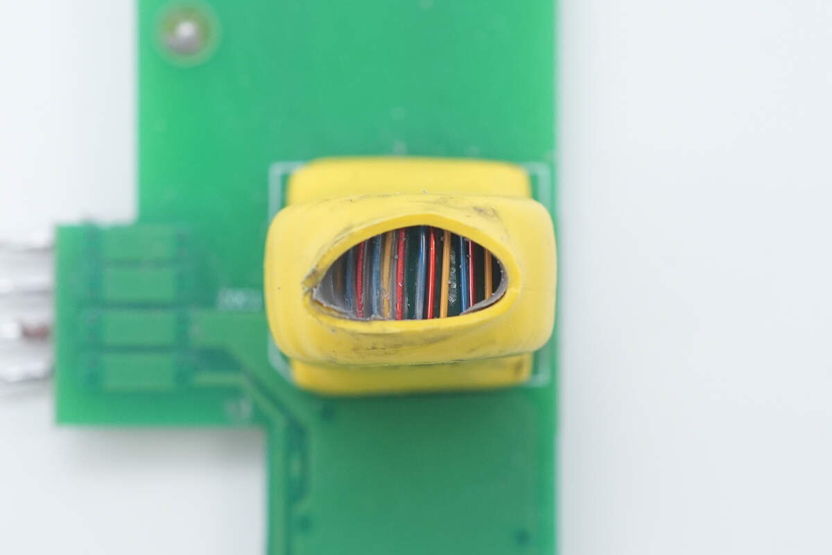

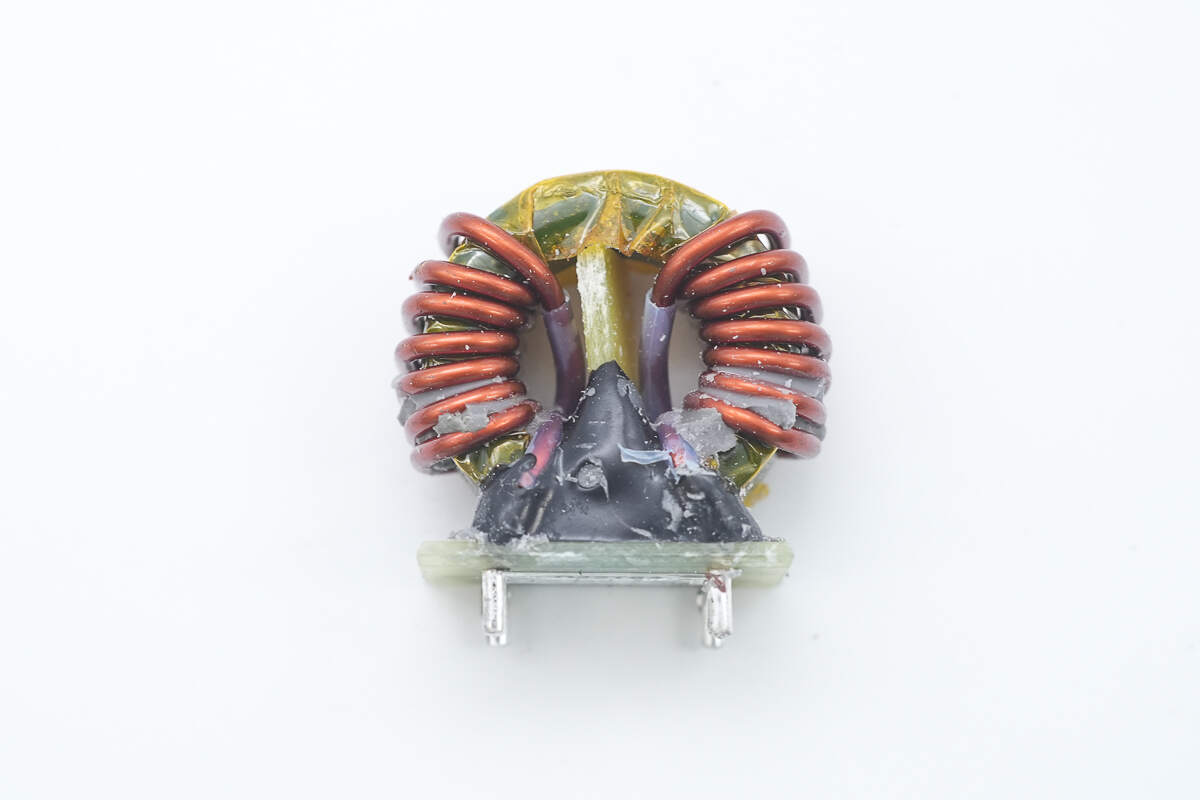

滤波电感特写,采用磁环绕制,底部设有电木板绝缘。

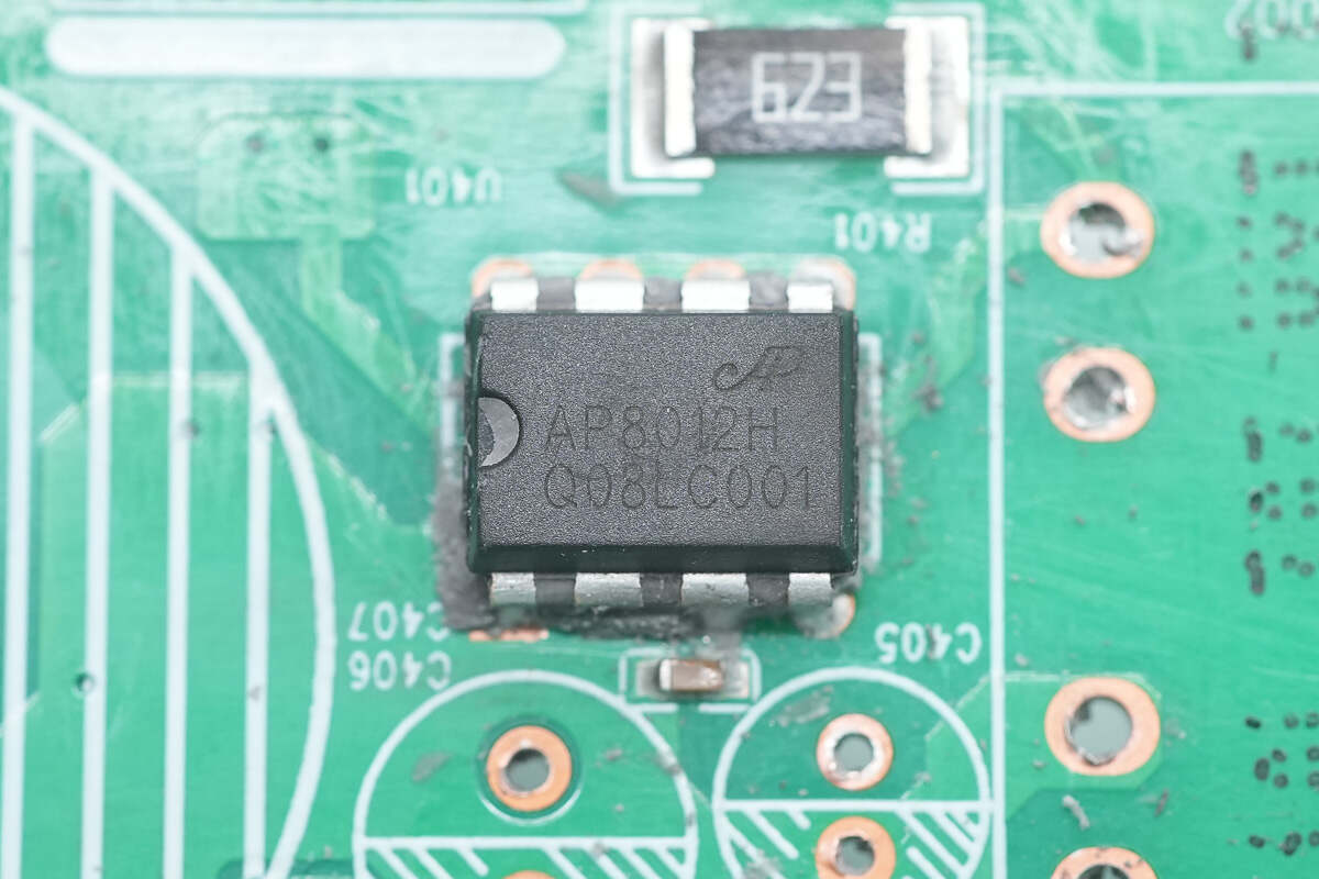

辅助电源芯片来自芯朋微,型号AP8012H,芯片内部集成控制器和800V耐压开关管,还内置高压启动模块,具备完善的保护功能,采用DIP-8封装。
辅助电源变压器特写。

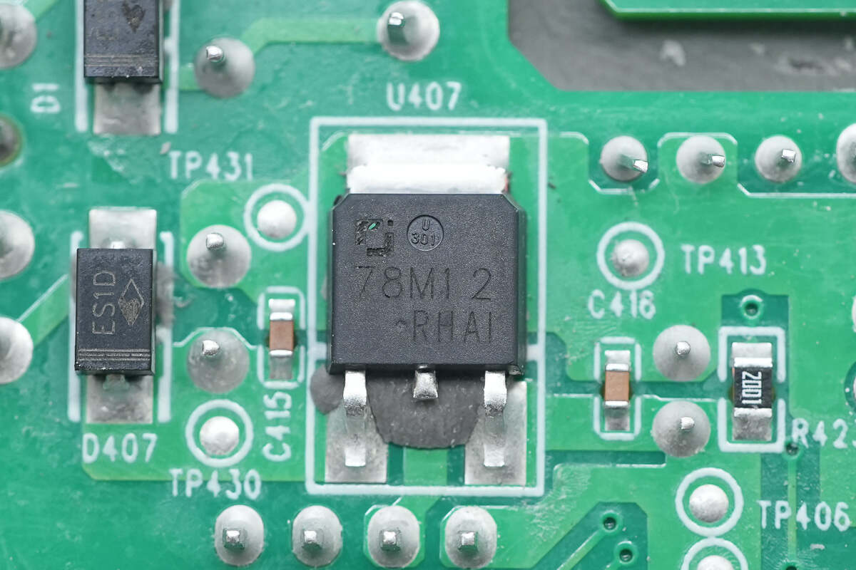

长晶科技78M12三端稳压器用于辅助电源输出稳压,芯片支持35V输入电压,输出电流为1.5A,输出电压12V,采用TO252-2L封装。

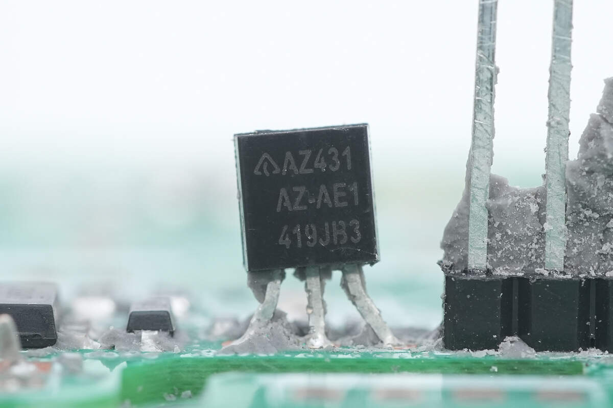

电压基准芯片来自达尔,型号AZ431,采用TO92封装。

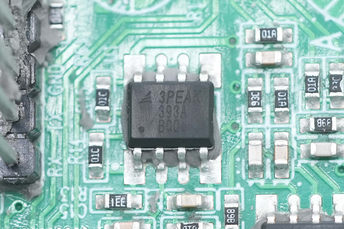

双路电压比较器来自思瑞浦,型号LM393A,采用SOP8封装。

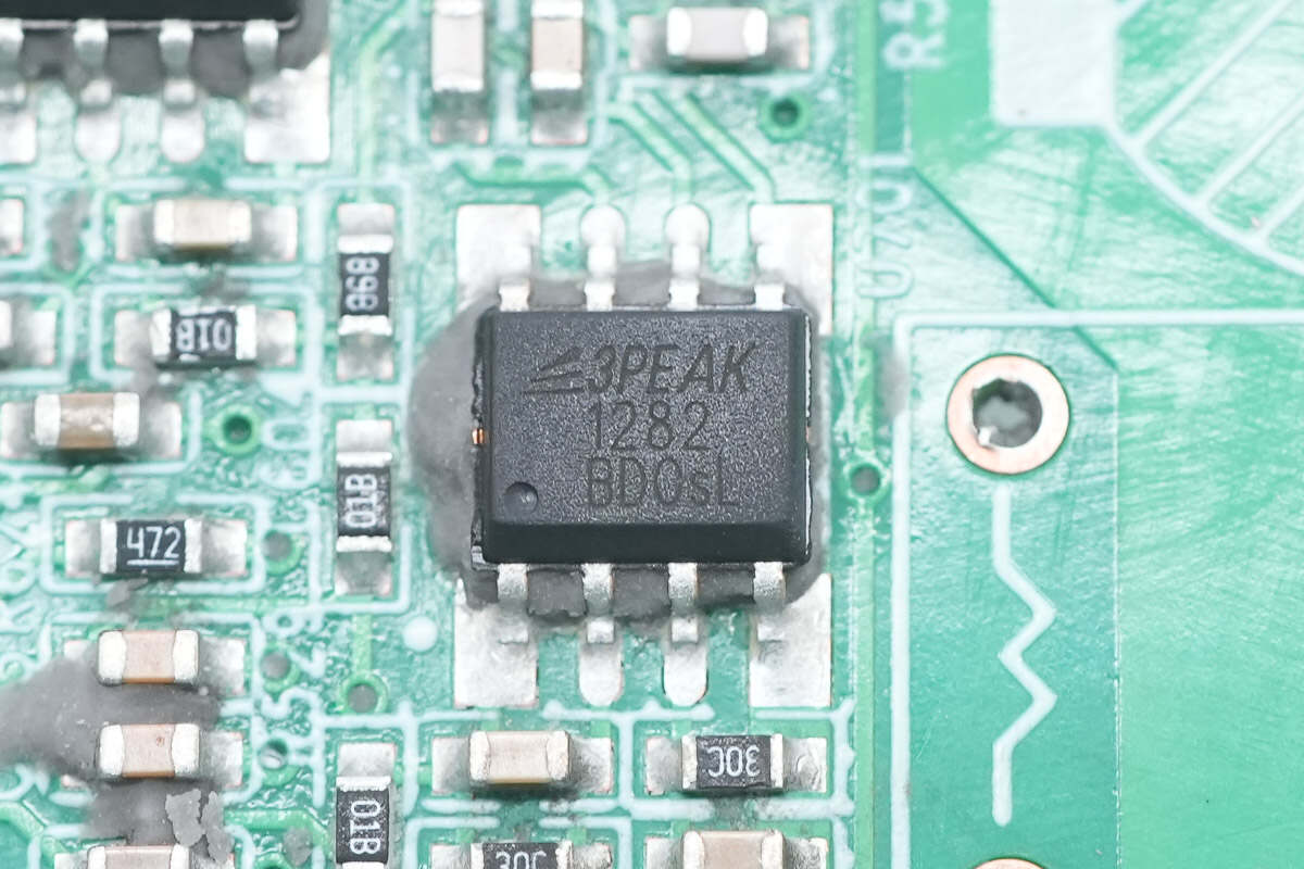

运放芯片来自思瑞浦,丝印1282,型号为TP1282,具备轨对轨输入输出,采用SOP8封装。

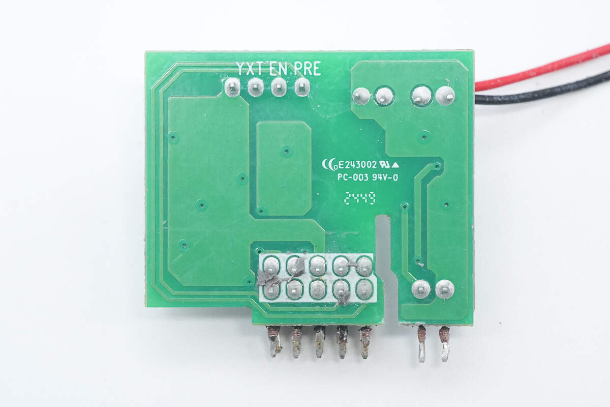

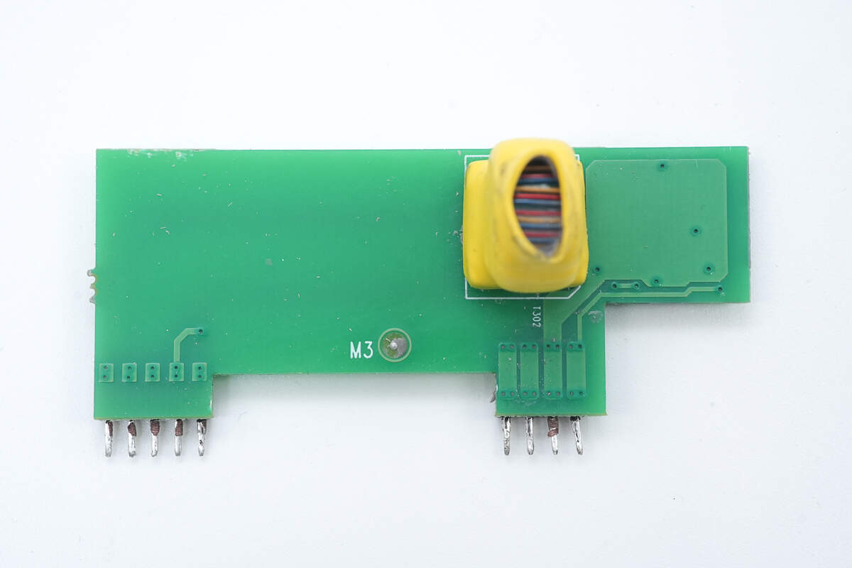

另一块小板用于反馈控制,正面设有运放芯片和反馈光耦。
小板背面没有元件。

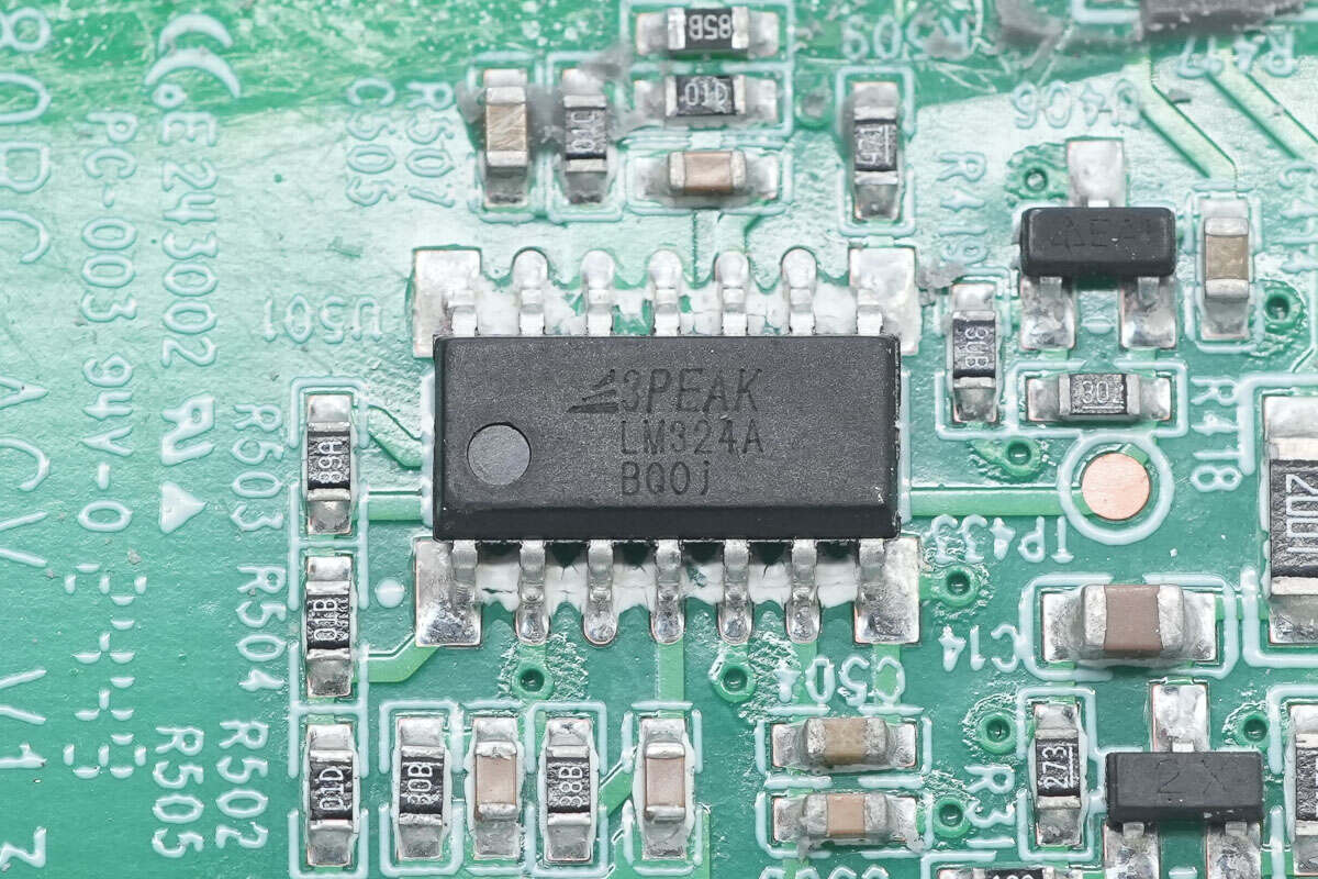

思瑞浦LM324A四运放芯片特写,采用SOP14封装。

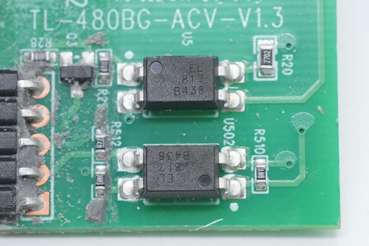

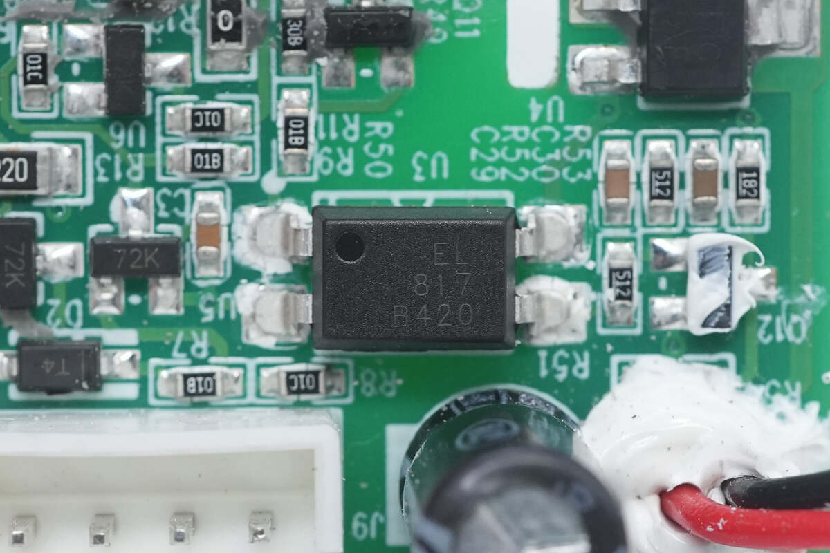

亿光 EL817光耦用于反馈控制。

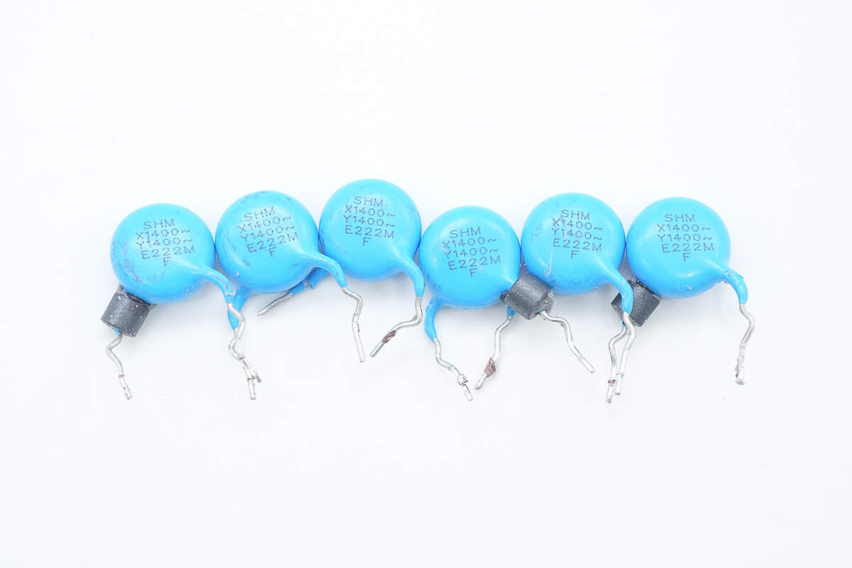

另外六颗Y电容也是来自南方宏明,料号相同。

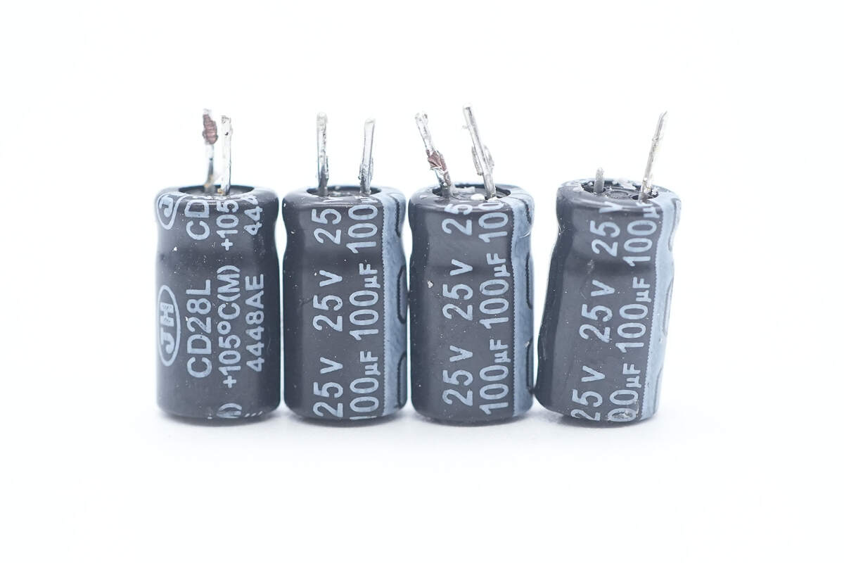

滤波电容来自江海,规格为25V100μF。

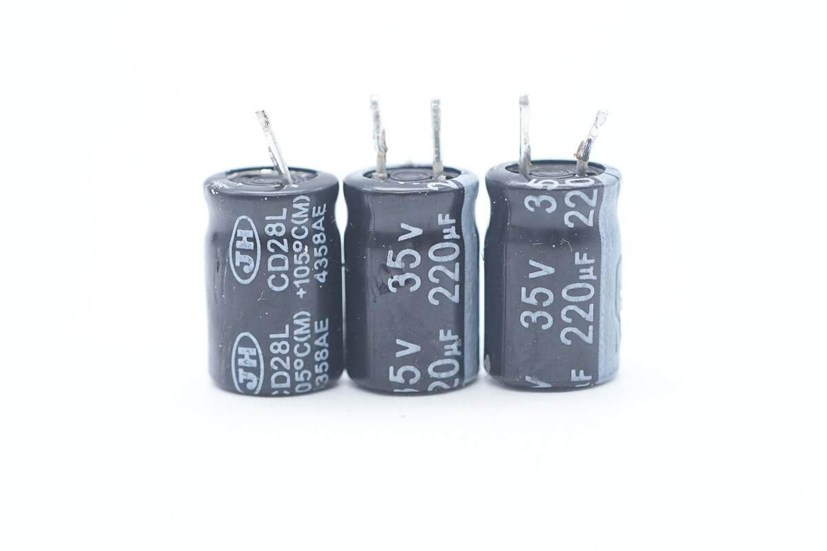

另外三颗滤波电容规格为35V220μF。

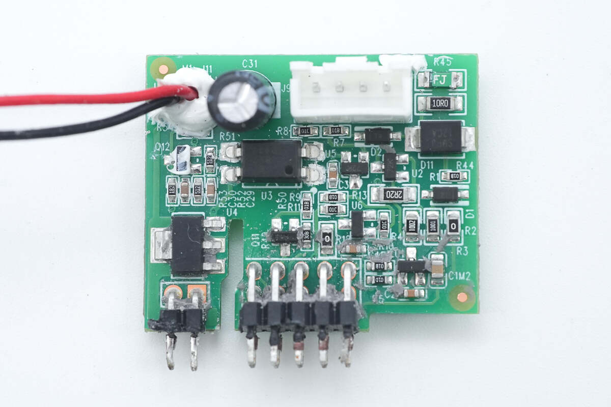

输出端小板正面设有光耦、小电容等器件。
小板另一面无器件。
小板上的亿光 EL817光耦特写。

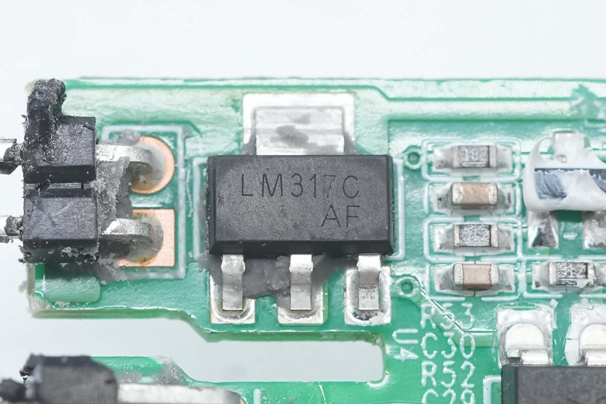

丝印LM317C稳压芯片特写。

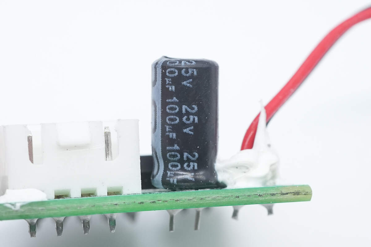

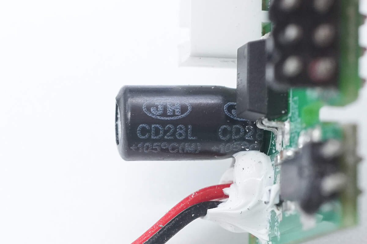

小电容来自江海。
规格为25V100μF。

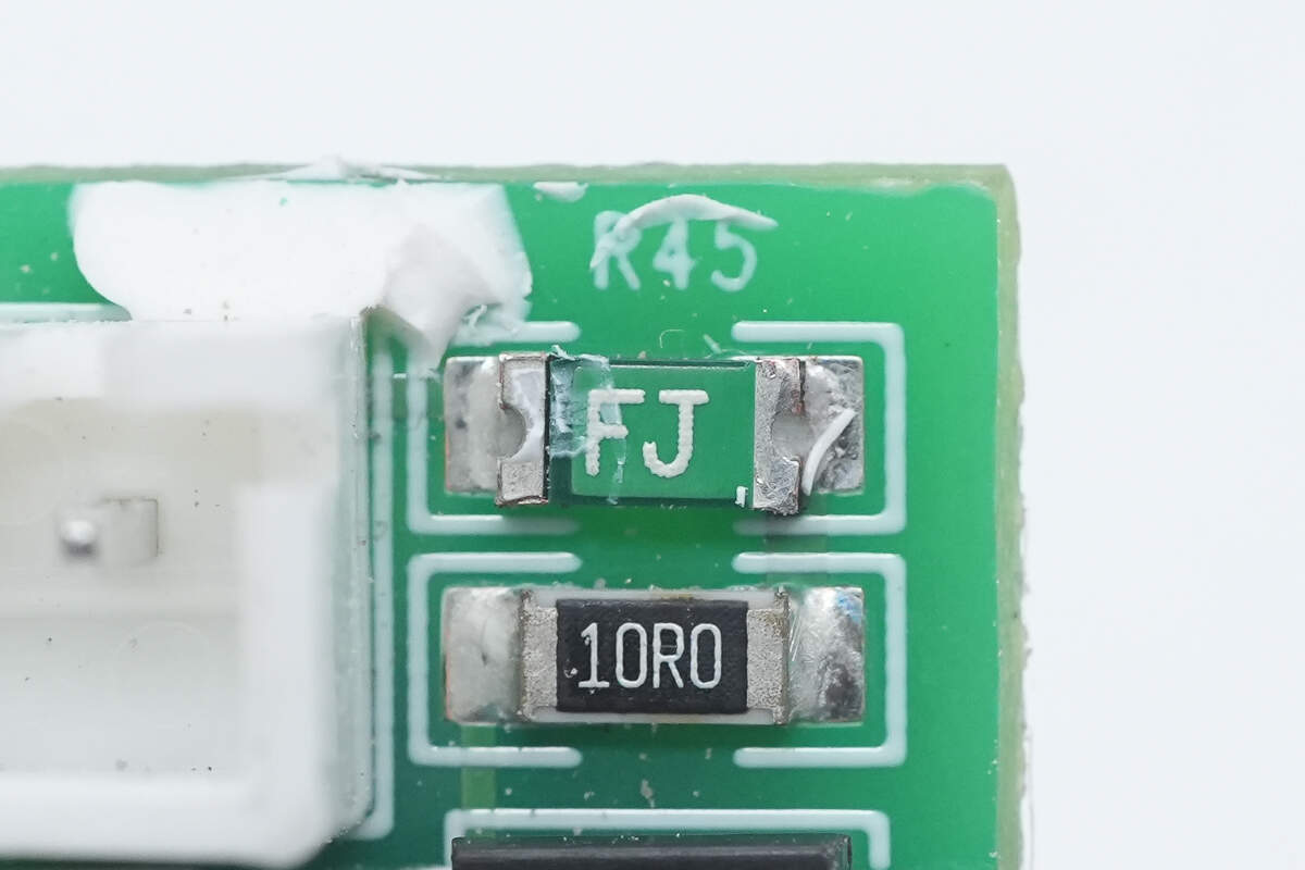

贴片自恢复保险丝特写。

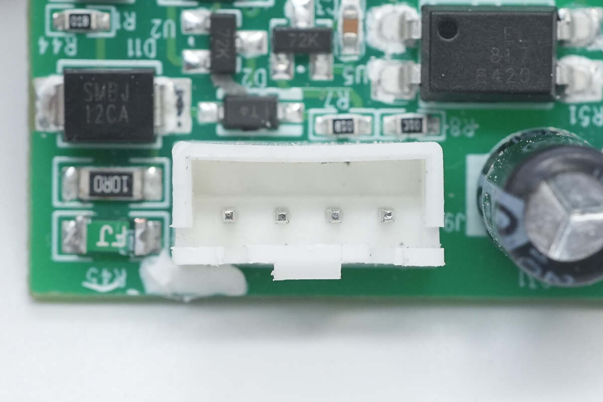

连接插槽特写。

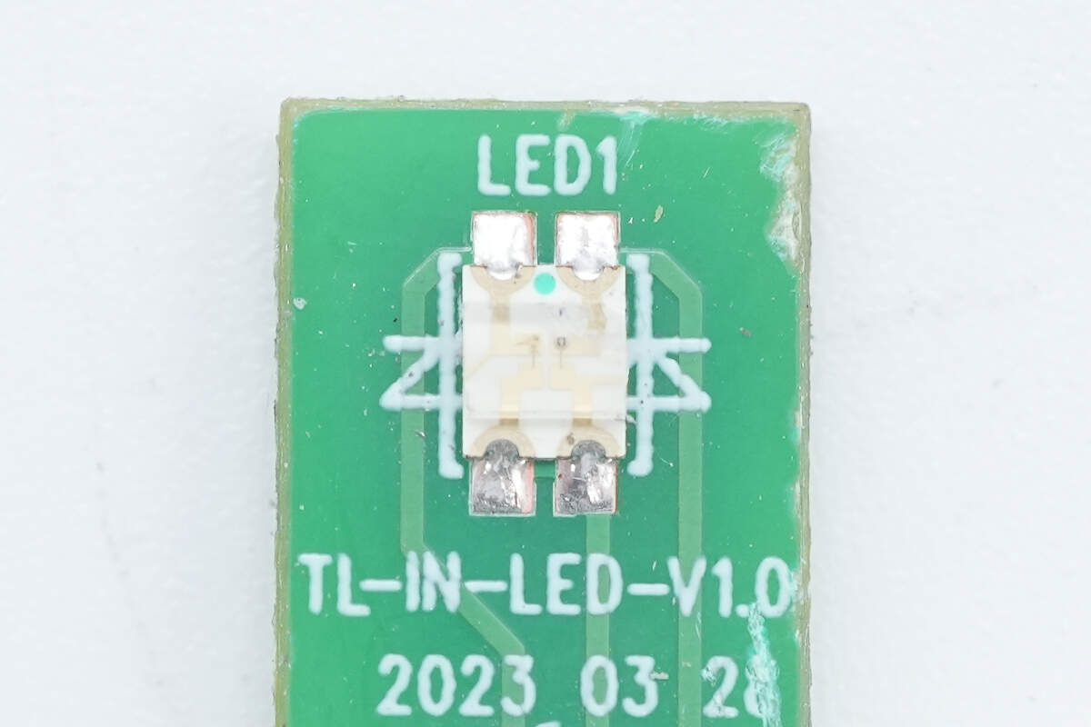

另一块小板上设有指示灯。
充电指示灯特写。

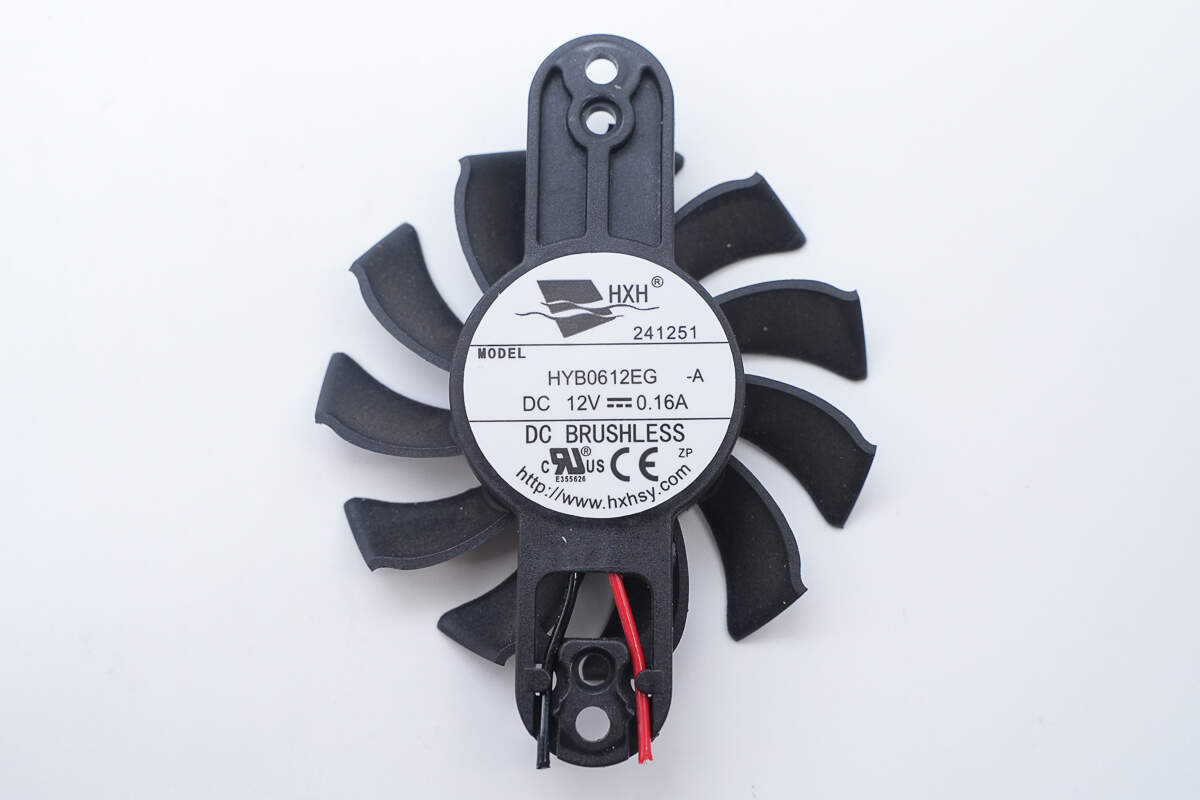

散热风扇来自海星和,型号HYB0612EG,规格为12V0.16A,通过了CE认证。

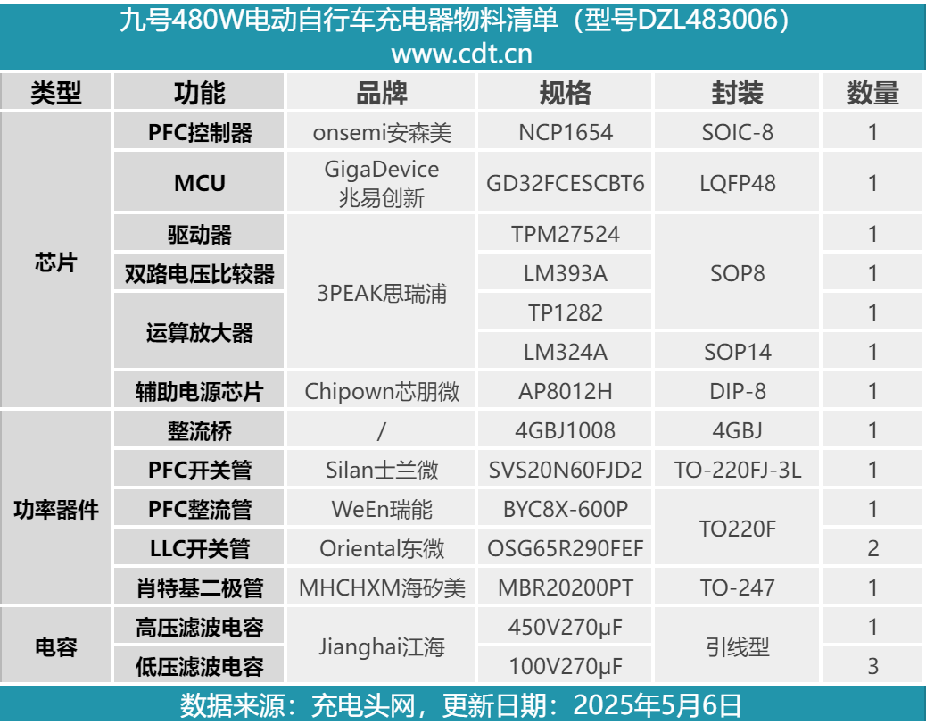

最后附上九号480W电动自行车新国标充电器的核心器件清单,方便大家查阅。
九号480W电动自行车新国标充电器采用了全新的设计语言,不过一样自带电源线以及新国标端子输出线。此次设计上还将双线置于机身同一侧,测量长度虽然也有约2.5米,但实际使用长度会略有影响。
全金属材质机身加主动散热风扇以及合理的风道设计,在CCC安规认证的加持下,对于大功率给锰酸锂电池、磷酸铁锂电池、三元锂离子电池充电,可靠性完全有保证。
充电头网通过拆解了解到,充电器基于PFC+LLC架构进行设计,采用安森美NCP1654搭配士兰微SVS20N60FJD2进行PFC升压,以及兆易创新GD32FCESCBT6主控MCU搭配东微OSG65R290FEF LLC开关管的方案。输出是经典的MCU加运放实现精确恒压恒流输出控制。整个充电器内部也和系列的一样充分注胶绝缘处理,做工可靠。
