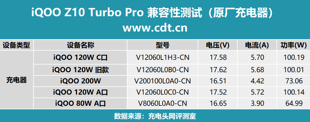

使用 iQOO 120W C口(型号:V12060L1H3-CN)充电器套装为 iQOO Z10 Turbo Pro 手机充电,POWER-Z KM003C 测试仪实测当前手机输入端功率为17.58V 5.70A 100.19W。
使用 iQOO 120W A口 (型号:V12060L0C0-CN)充电器套装为 iQOO Z10 Turbo Pro 手机充电,POWER-Z KM003C 测试仪实测当前手机输入端功率为17.52V 5.71A 100.11W。
我们对 vivo 系内不同功率档位的充电器开展逐一充电测试,统一采用原装 A/C to C 充电线材连接。测试结果显示,各充电器套装均能输出 3.9A 以上电流,为 iQOO Z10 Turbo Pro 手机充电时,实测最高功率可达100.19W
将各充电器的充电功率绘制成柱状图后,结果一目了然: iQOO Z10 Turbo Pro 搭配自家充电套装时,充电功率均在 64W 以上。其中,三款原装120W的充电器,能实现约100W的充电功率。

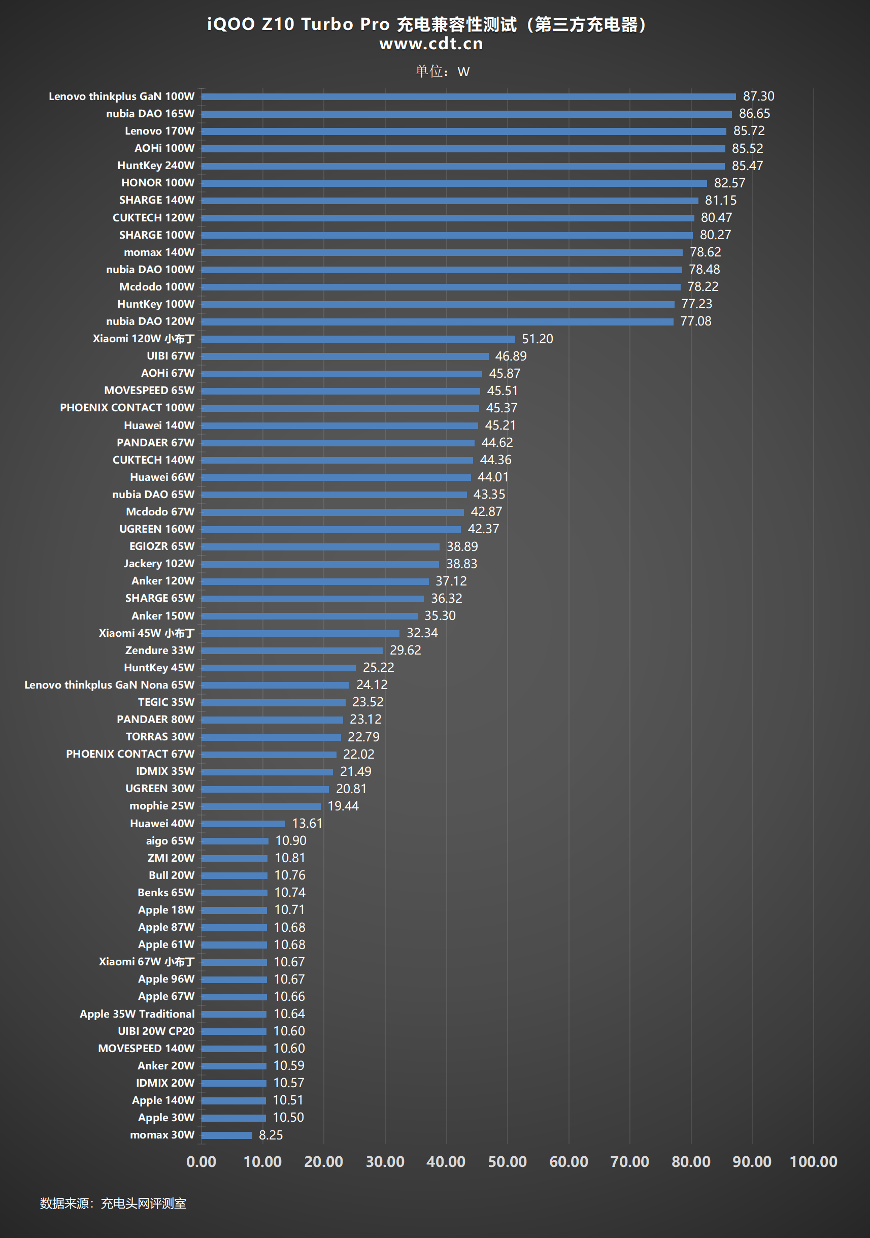

看完了原厂充电器的兼容性数据,我们将目光转向这款手机与第三方充电器的适配表现。此次测试使用了近百款第三方充电器,下面一起来看看具体测试结果。

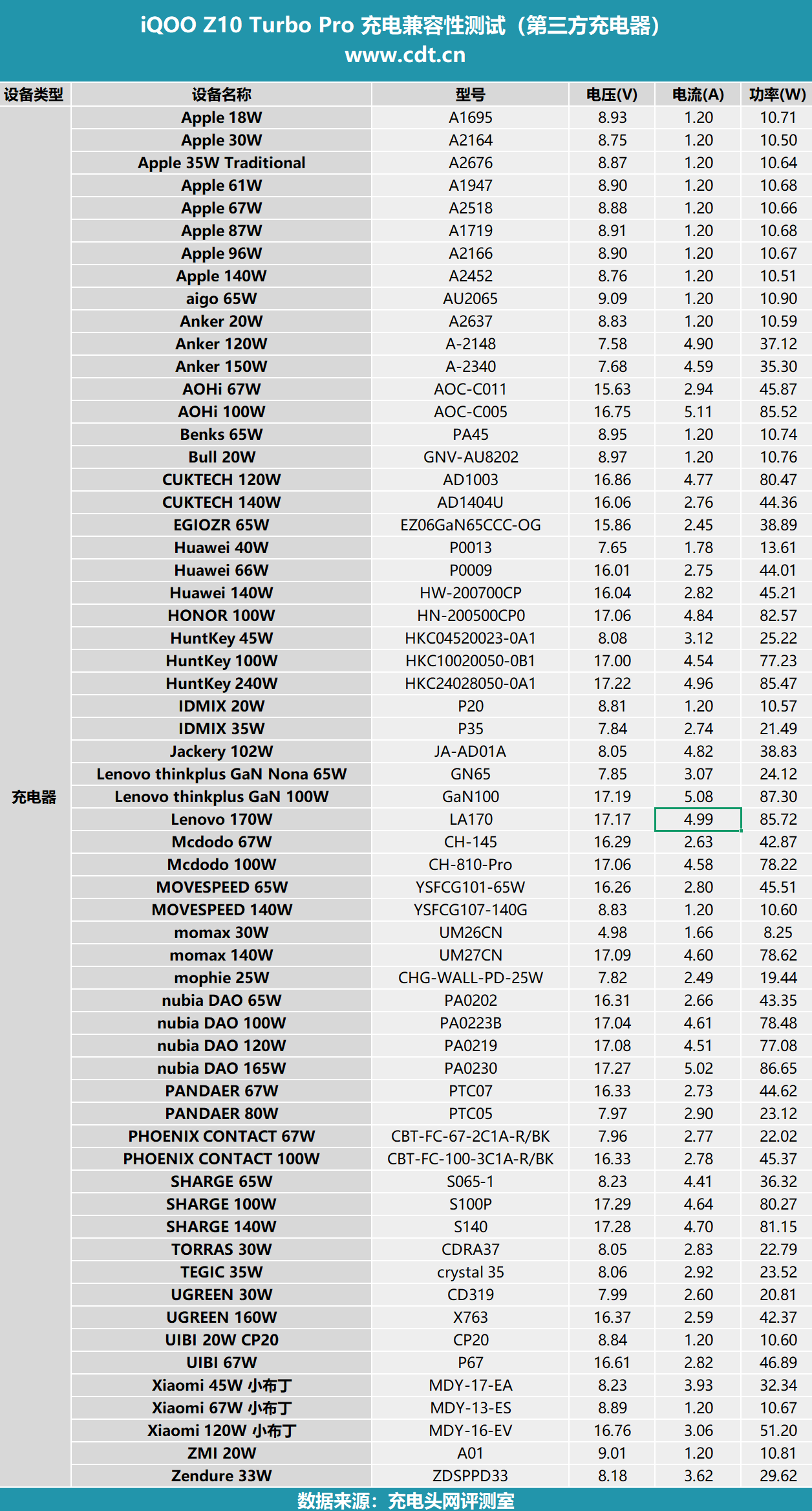

使用 Lenovo thinkplus GaN 100W充电器为 iQOO Z10 Turbo Pro 手机充电,POWER-Z KM003C 测试仪实测当前手机输入端功率为17.19V 5.08A 87.30W。

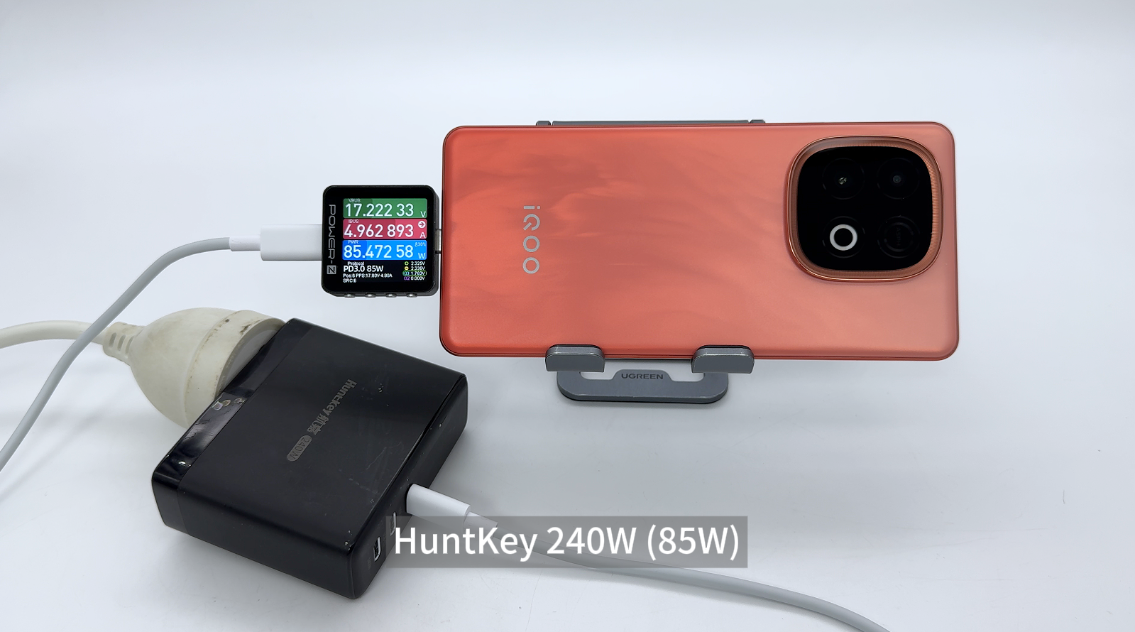

使用 HuntKey 240W 充电器为 iQOO Z10 Turbo Pro 手机充电,POWER-Z KM003C 测试仪实测当前手机输入端功率为17.2V 4.96A 85.47W。
充电头网评测室测试了来自苹果、华为、小米等众多品牌的近百款充电器,涵盖从20W到240W不同功率档位。将第三方充电器测试数据汇总至表格,测试结果显示,所测充电器基本握手8-18V电压档位;苹果系列充电器充电功率普遍在10W左右;华为系列充电器功率在13W-46W区间;多数65W及以上功率的充电器能为 iQOO Z10 Turbo Pro 实现较高功率充电,其中支持高电压 5A PPS 协议的充电器兼容性表现尤其优秀,最高充电功率达 87W,充分展现出 iQOO Z10 Turbo Pro 强大的充电兼容性与性能潜力。
通过将 iQOO Z10 Turbo Pro 第三方充电器的充电功率数据绘制成柱状图,各充电器的充电性能差异一目了然。数据呈现出明显的四个功率档位:10W、25W、45W和80W。值得注意的是,支持 5A PPS 协议的充电器在测试中表现亮眼,普遍能实现 80W 以上的高功率充电,显著优于其他档位的充电器,为用户使用第三方充电器提供了更多的选择。

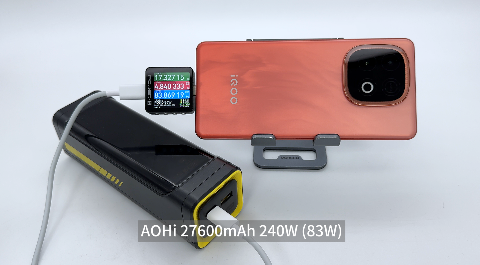

使用 AOHi 27600mAh 240W 为手机充电,POWER-Z KM003C 测试仪实测当前手机输入端功率为17.33V 4.84A 83.87W。

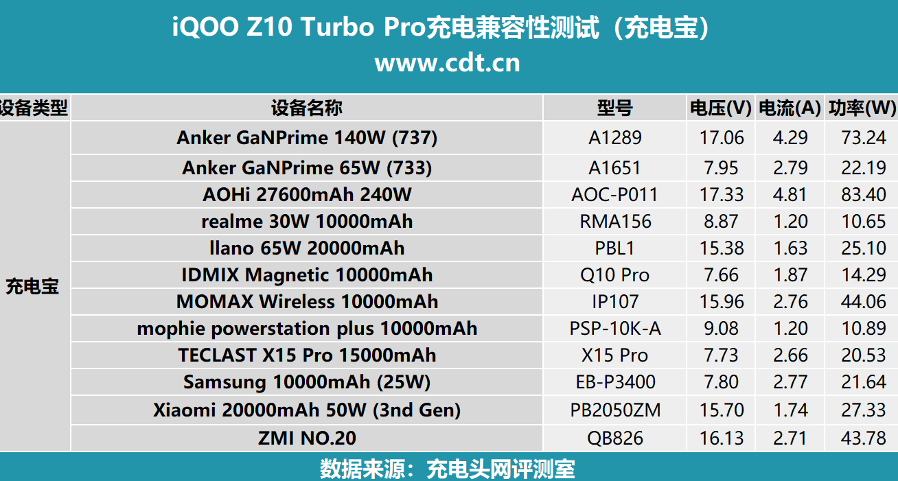

将测试数据汇总至表格中,可以看出充电宝为 iQOO Z10 Turbo Pro充电握手7-18V电压,电流在1A-5A之间,最高功率在83W左右。
将数据绘制成柱状图,可以清晰的看出各个充电宝的功率排布;功率最高的是AOHi 27600mAh 240W功率达到了83.40W。在使用三方充电宝时,iQOO Z10 Turbo Pro 的充电兼容性与第三方充电器差异不大。
