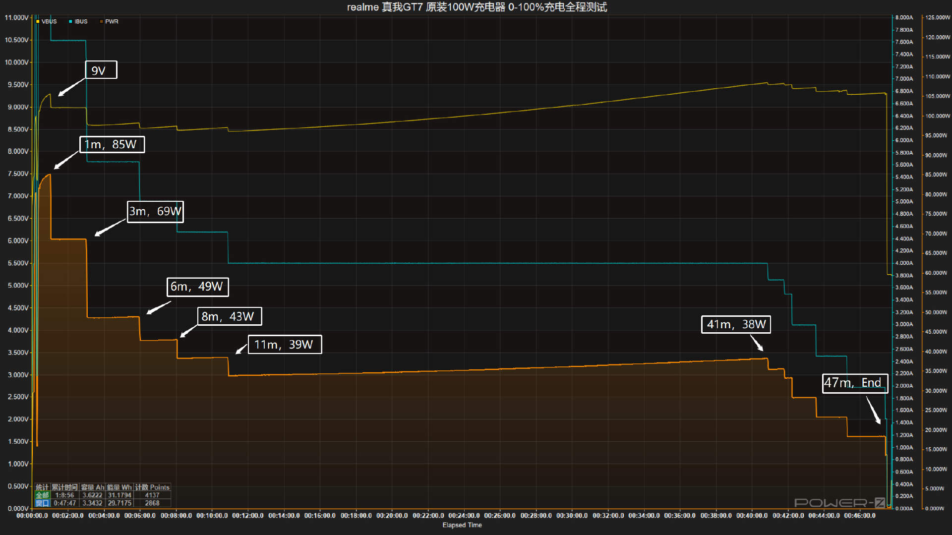

真我GT7拥有7200mAh泰坦电池,支持100W光速秒冲,拥有不俗的续航与快充。那么这款手机大电池充电表现如何呢?接下来,就带大家来看一下这款真我GT7的充电表现,手机电量消耗至0%,即自动关机,将手机与原装充电器放入25℃的恒温箱中,接通电源,并记录数据。
接通电源后握手9V电压,1分钟时功率达85W,随后功率下降至69W,持续至3分钟,随后3-11分钟,功率下降至49W、43W、39W,以38W的充电功率充至41分钟,充电末端功率呈阶梯式下降,完全充满耗时约47分钟。与官方宣传满电时间一致。

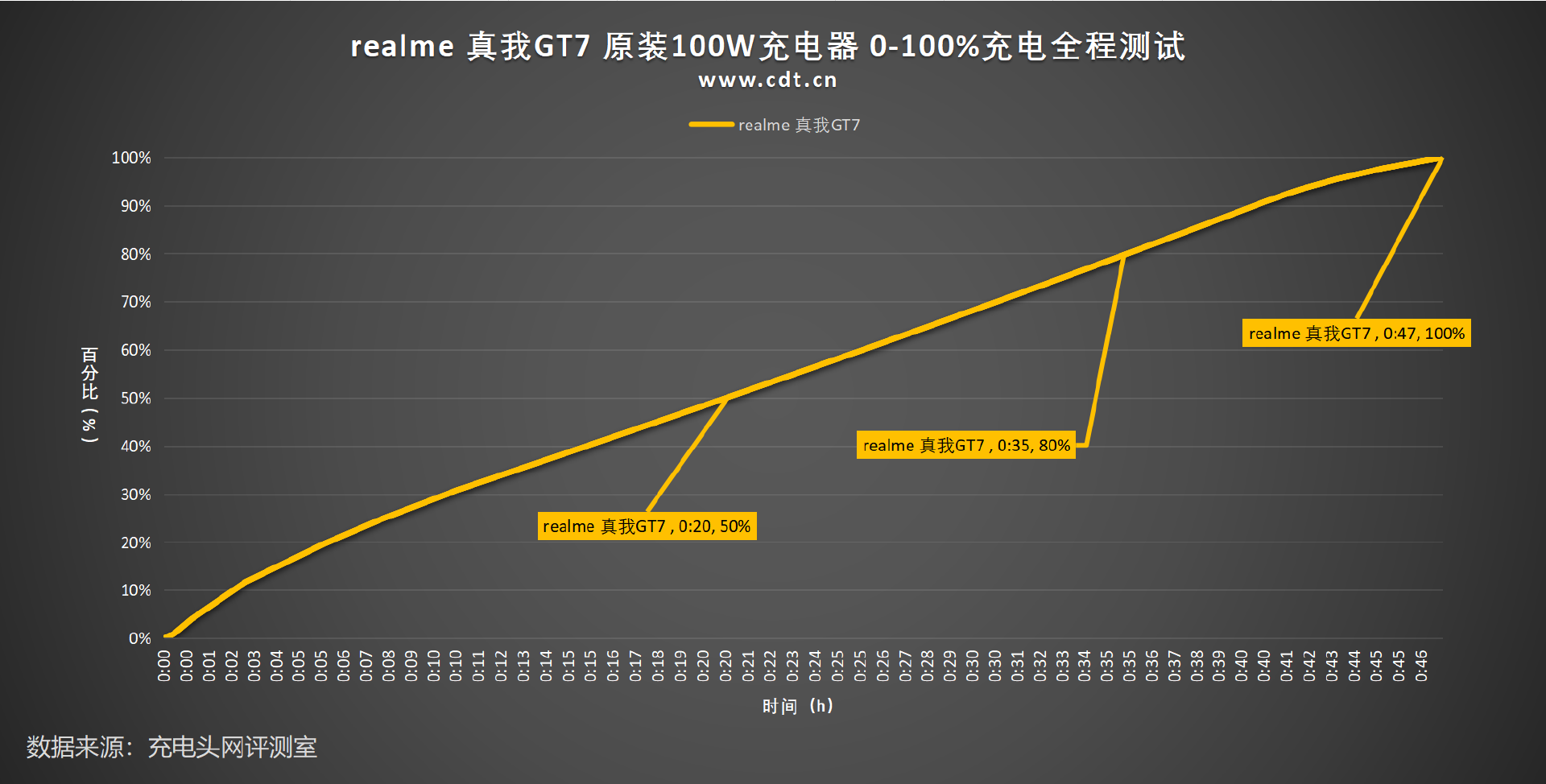

将测试数据绘制成折线图,可以看到使用原装100W闪充套装为真我GT7充电20分钟充至50%,35分钟充电至80%,充至100%耗时约47分钟,对于7200mAh容量的电池来说,这个充电表现非常优秀。
