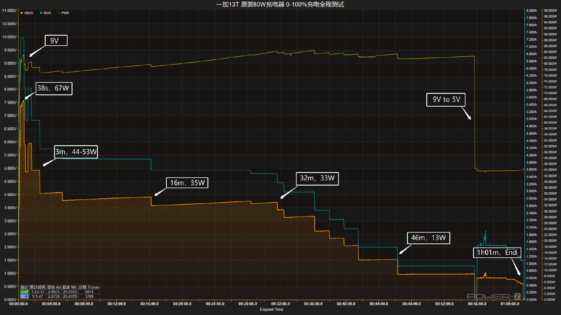

一加 13T拥有6260mAh冰川电池,续航十分强悍,同时配备80W闪充充电器。那么这款手机大电池充电表现如何呢?接下来,就带大家来看一下这款 一加 13T的充电表现,手机电量消耗至0%,即自动关机,将手机与原装80W充电器放入25℃的恒温箱中,接通电源,并记录数据。
接通电源后,握手9V电压,前38秒功率达到峰值67W,随后功率下降至44-53W左右,并持续充电至第3分;随后功率以35W持续充电至第16分;又以33W的充电功率充电至32分钟,随后功率呈阶梯式下降,46分钟时充电功率下降至13W,后续开始涓流充电,实际充电全程耗时约1小时01分钟。
绘制出折线图,可以看出使用原装80W充电器为一加 13T充电, 21分钟充至50%,35分钟充电80%,完全充满则需要1小时01分钟。
