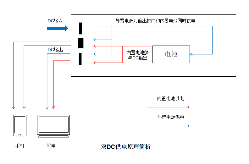

高性能笔记本充电宝边充边放功能,主流是基于输入-电池-输出的单线路供能,其中电池承担所有蓄能、放电压力,因此主流品牌充电宝的此场景下的性能释放会下降或持续能力减弱。它因为具备数字混动技术,在此技术的加持下,双DC供电使得其在外部适配器供电下,通过内部转换器直接为设备供电+电池供电双线路供能,内部电池仅需要承担蓄能和小部分输出的任务,远低于限制门槛,即可维持较长时间的高性能输出,能够持续为thinkplus笔电提供140W超高功率输出和自身蓄能。

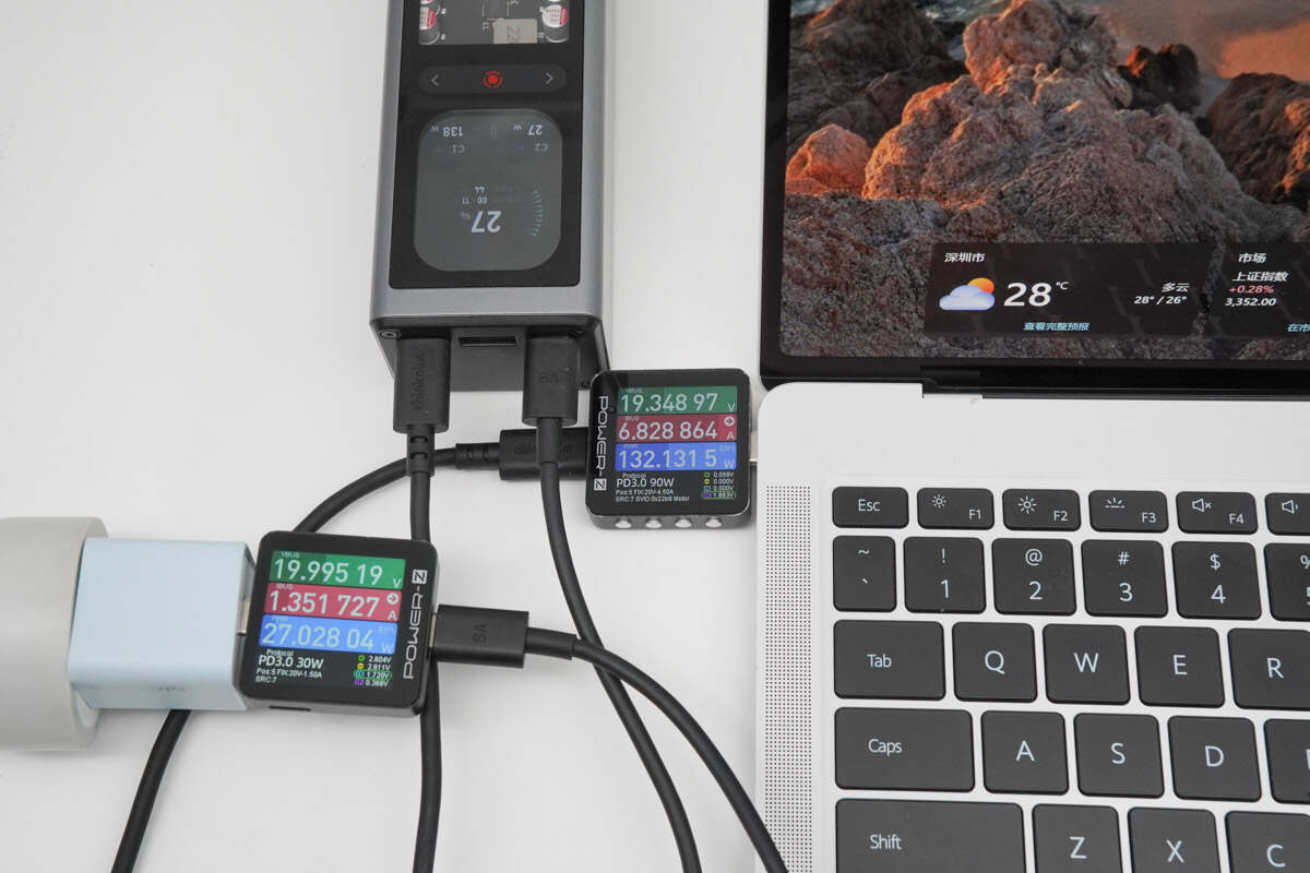

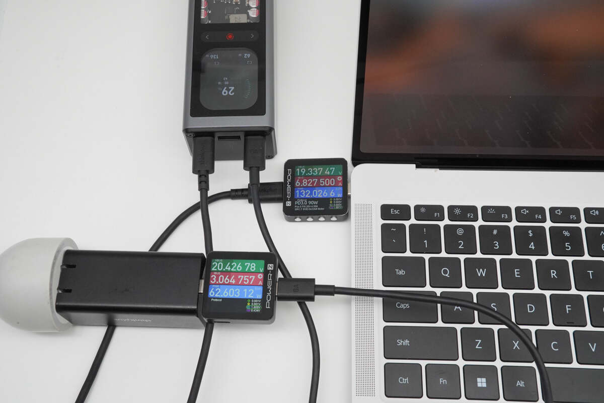

使用30W充电器给thinkplus 锋行者大功率笔记本移动电源140W 20000mAh 充电,可以看到通过功率叠加,笔记本充电功率最高可达132.13W。
再来看看65W充电器给thinkplus 锋行者大功率笔记本移动电源140W 20000mAh 充电,同时可以进行功率叠加,笔记本充电功率达到132.03W。

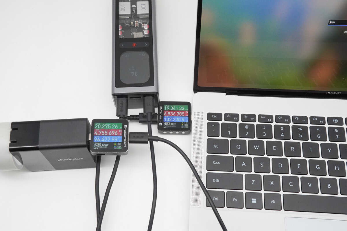

再来看看100W充电器给thinkplus 锋行者大功率笔记本移动电源140W 20000mAh 充电,同时可以进行功率叠加,笔记本充电功率达到132.36W。

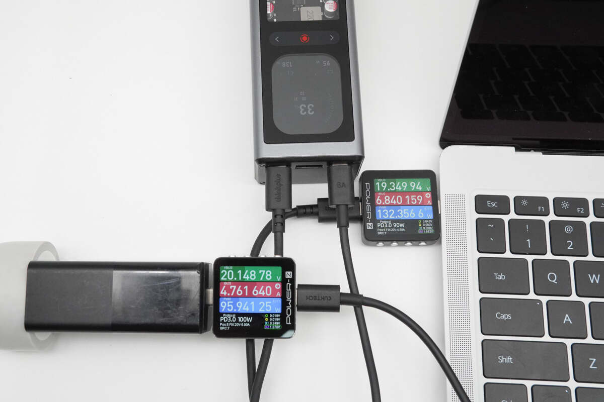

最后再来看看140W充电器给thinkplus 锋行者大功率笔记本移动电源140W 20000mAh 充电,同时可以进行功率叠加,笔记本充电功率达到132.23W。

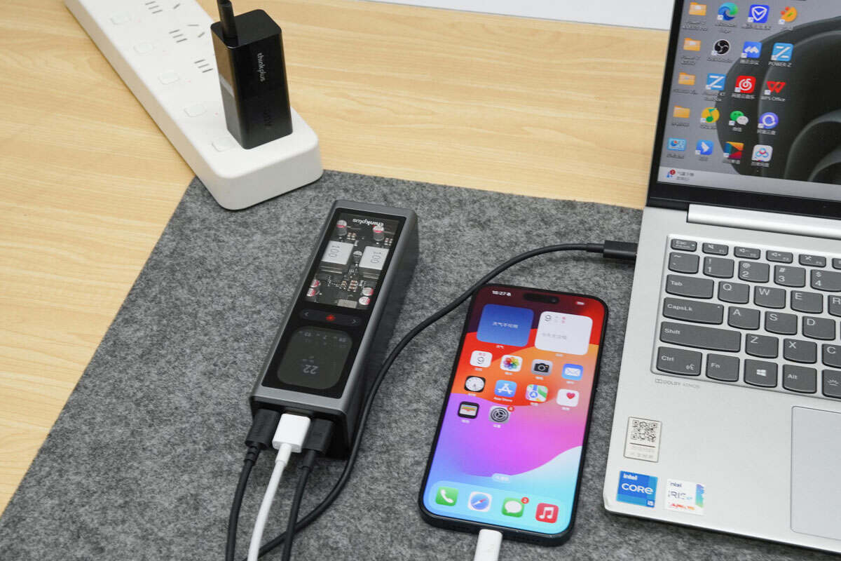

在出差过程中,难免会遇到笔记本等大功率设备需要充电的时候,同时其他设备的也需要充电时,使用笔记本单口适配器为移动电源充电。
同时还能拓展出1C1A高功率充电端口,同时也能为手表、耳机等小功率设备充电。
得益于数字混动技术,即使是小功率适配器也能为笔记本输出高功率,同时可以为手机、平板等设备充电,做到充电不排队。
