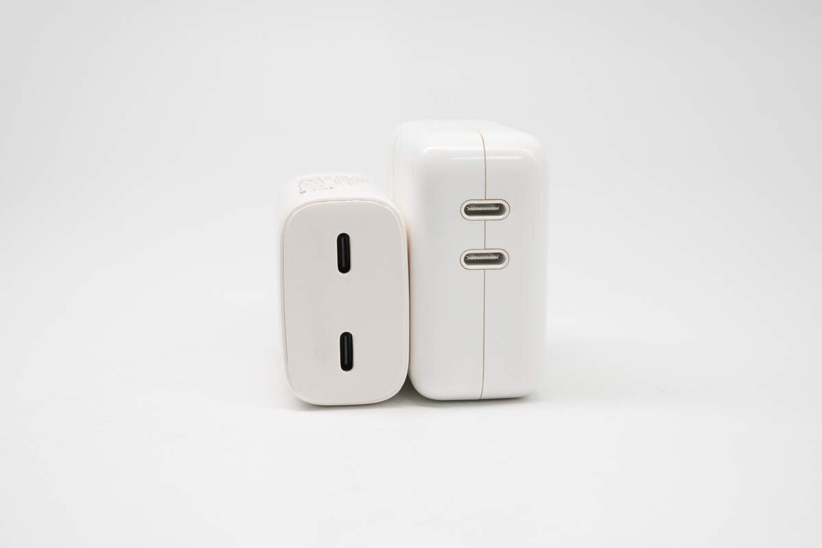

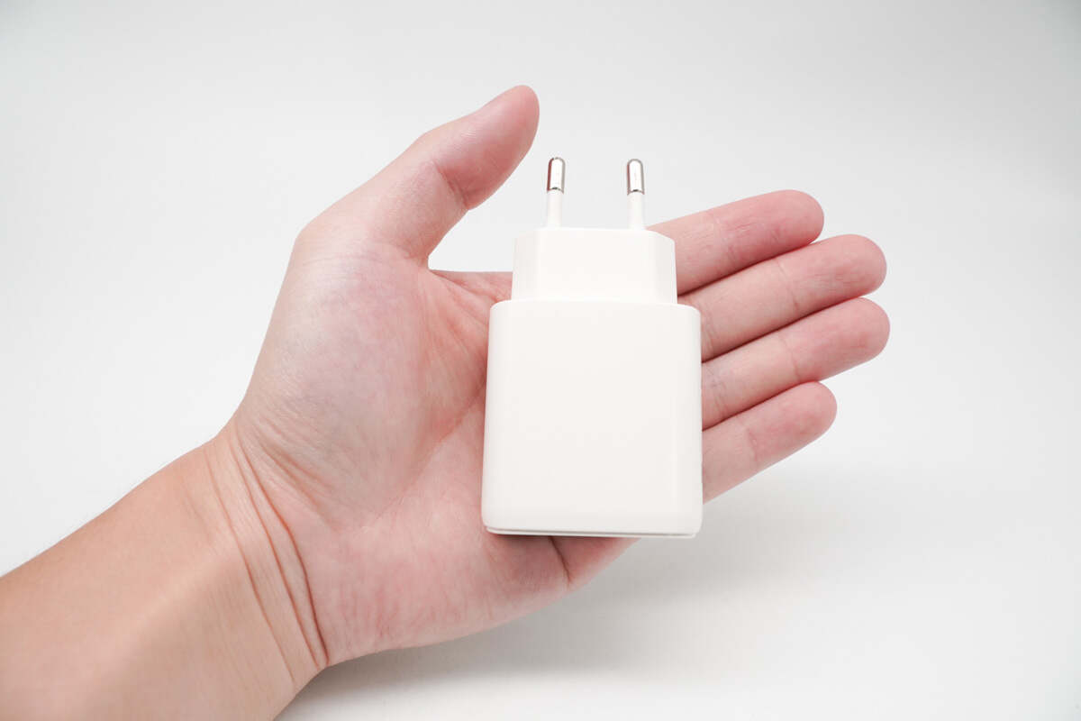

这款充电器与苹果35W充电器相比,体积优势明显。
体型非常小巧,单手可轻松掌握。

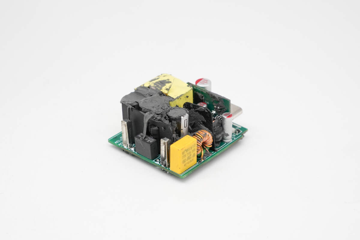

一微星45W 2C方案使用一颗CV658协议芯片,外围仅需一颗支持12W max的Buck芯片和一颗电感,即可实现2C盲插45W,双插30W+12W输出。
CV658支持OPTO和FB双反馈,在OPTO控制ACDC输出的同时,FB控制Buck输出,一颗芯片即可实现2C的智能识别和功率分配。该方案单插支持双路直通,双插支持高功率直通,极大的提高了效率效率,可以快速满足整机六级能效要求。
CV658具备双路高精度差分侦测功能,可支持两路独立恒流恒压控制。两个C口均支持小电流设备的侦测,可识别 C to Lighting线材、耳机仓、无线充底座等等设备,端口自动切换休眠和唤醒状态,给用户提供更好的快充体验。

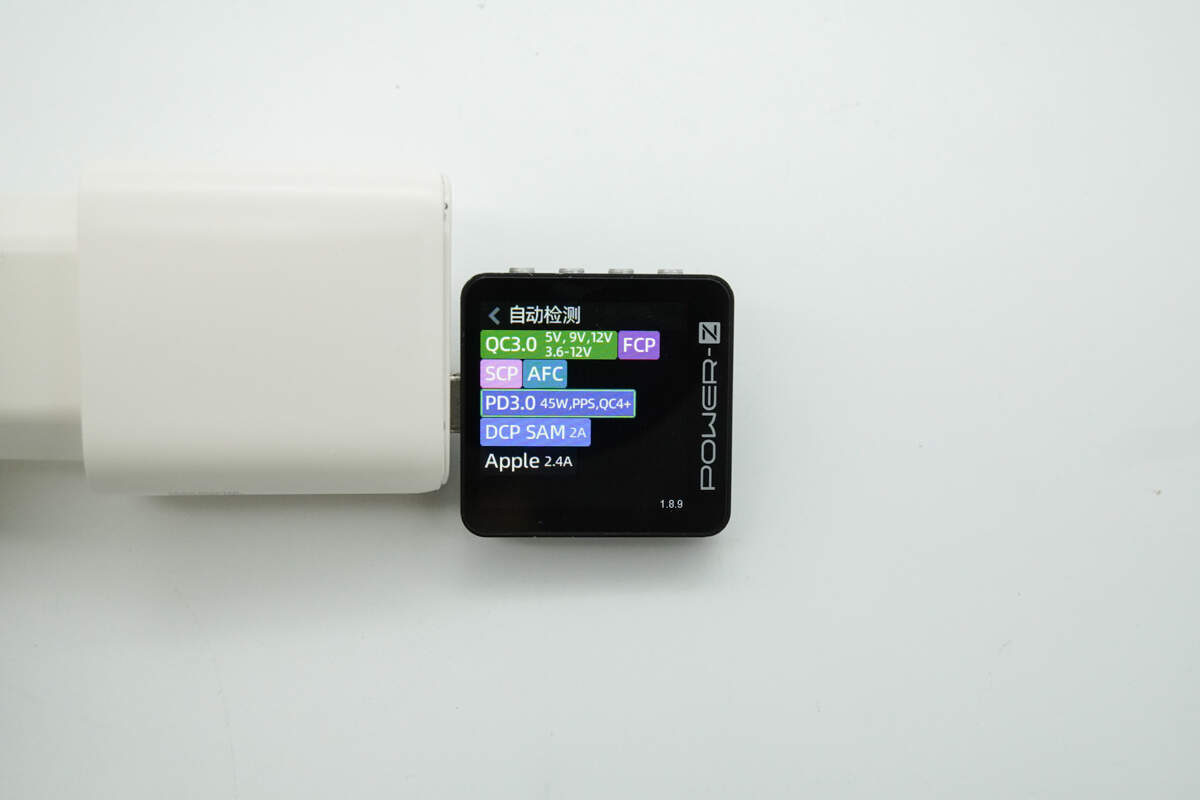

协议测试

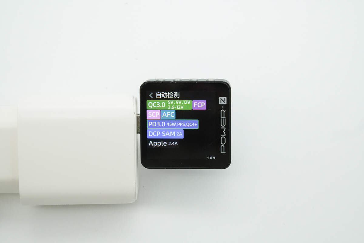

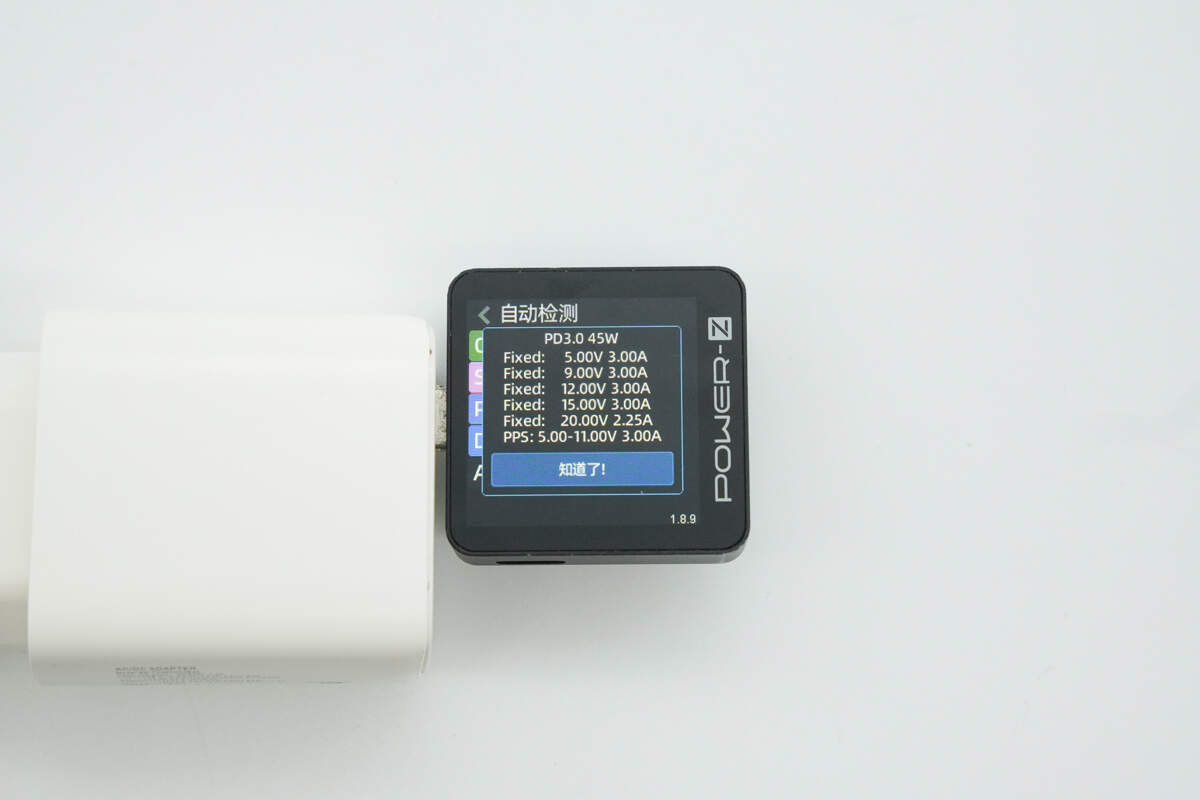

使用POWER-Z KM003C 读取 Type-C1 端口快充协议,实测支持 QC3.0、FCP、SCP、AFC、PD3.0、PPS、QC4+、DCP、SAM 2A和Apple2.4A等充电协议。

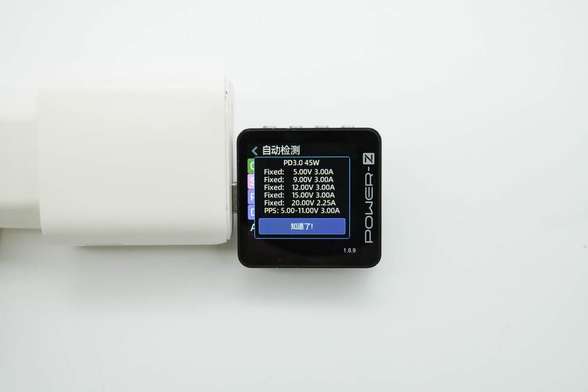

PDO报文方面,端口支持 5V/3A、9V/3A、12V/3A、15V/3A 和 20V/2.25A 五组固定电压及一组5-11V/3A的PPS档位。
使用POWER-Z KM003C 读取USB-C2端口快充协议,实测支持 QC3.0、FCP、SCP、AFC、PD3.0、DCP、SAM 2A和Apple 2.4A充电协议。
PDO报文方面,端口支持 5V/3A、9V/3A、12V/3A、15V/3A 和 20V/2.25A 五组固定电压及一组5-11V/3A的PPS档位。C1和C2口输出档位和协议完全一致。

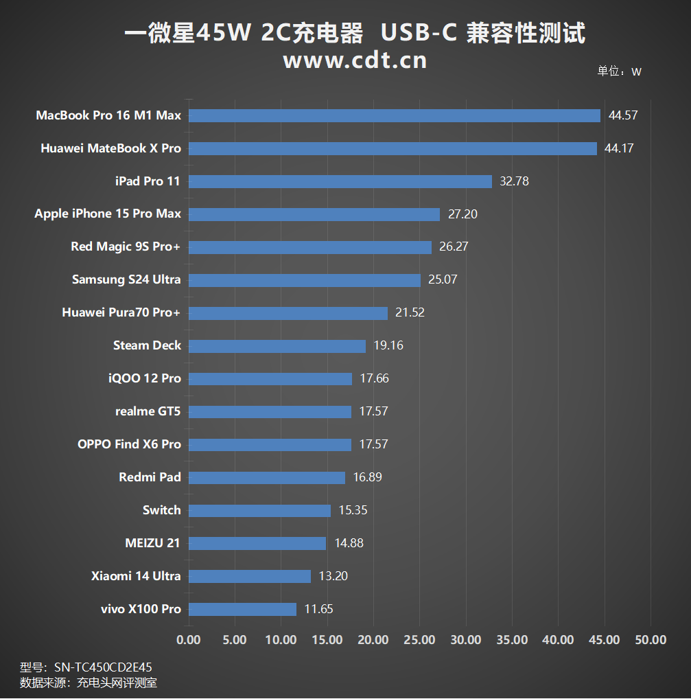

设备兼容性测试
兼容性测试环节可以清楚的得知充电器为各个设备的充电情况,充电头网会使用十几款设备搭配充电器进行测试,为读者呈现真实的测试数据。

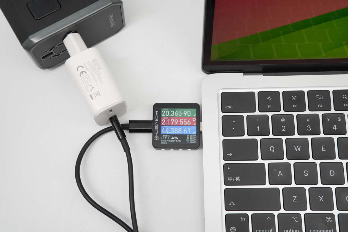

将 MacBook Air M3 笔记本连接充电器的任一Type-C口,使用 POWER-Z KM003C 测试仪读取功率为 20.37V 2.18A 44.39W。

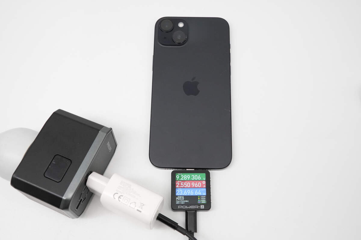

将 iPhone 15 Plus 连接充电器的任一Type-C口,使用 POWER-Z KM003C 测试仪读取功率为 9.29V 2.55A 23.70W。

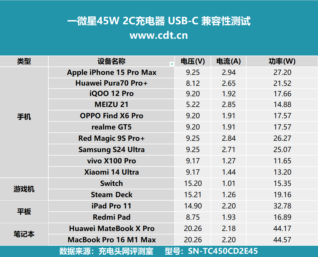

用此充电器对主流手机、平板以及笔记本电脑充电,其充电功率最高为44.57W,满足日常充电需求。
将充电数据绘制为柱状图,可以看到对于主流手机、平板电脑,其充电功率维持在11.56W-44.57W之间,兼容性良好;同时,充电器可满足笔记本日常续航需求,最高充电功率可达44.57W。

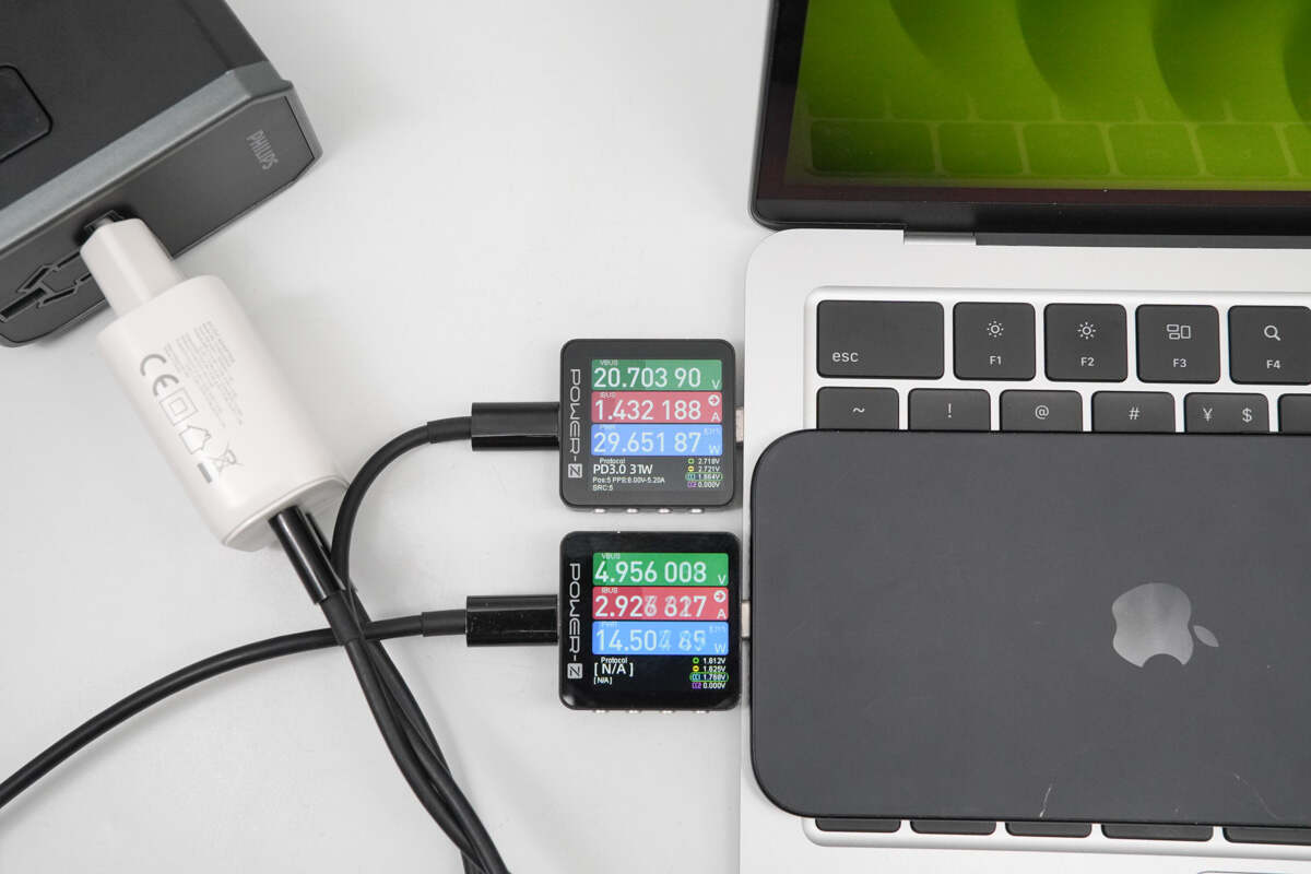

多口同时输出测试
将充电器的 Type-C1 和 Type-C2 端口连接笔记本电脑和手机,其充电功率分别可达 29.65W、14.50W,支持 30W+15W 功率分配。

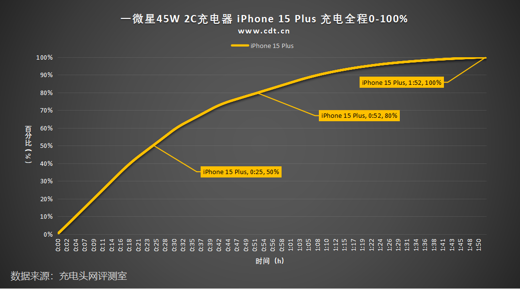

这款充电器最大输出功率45W,在测试设备方面充电头网选用了 iPhone 15 Plus 作为测试对象,将充电器与 iPhone 15 Plus 放置于25℃的恒温箱中,并接通电源,测试结果如下。
绘制出折线图,可以看出,这款45W充电器为 iPhone 15 Plus 充电至50%耗时25分钟,充至80%耗时52分钟,充至100%耗时1小时52分钟。
此前充电头网实测苹果原装充电器(35W)充满也需要1小时42分钟,与该充电器相差不大。

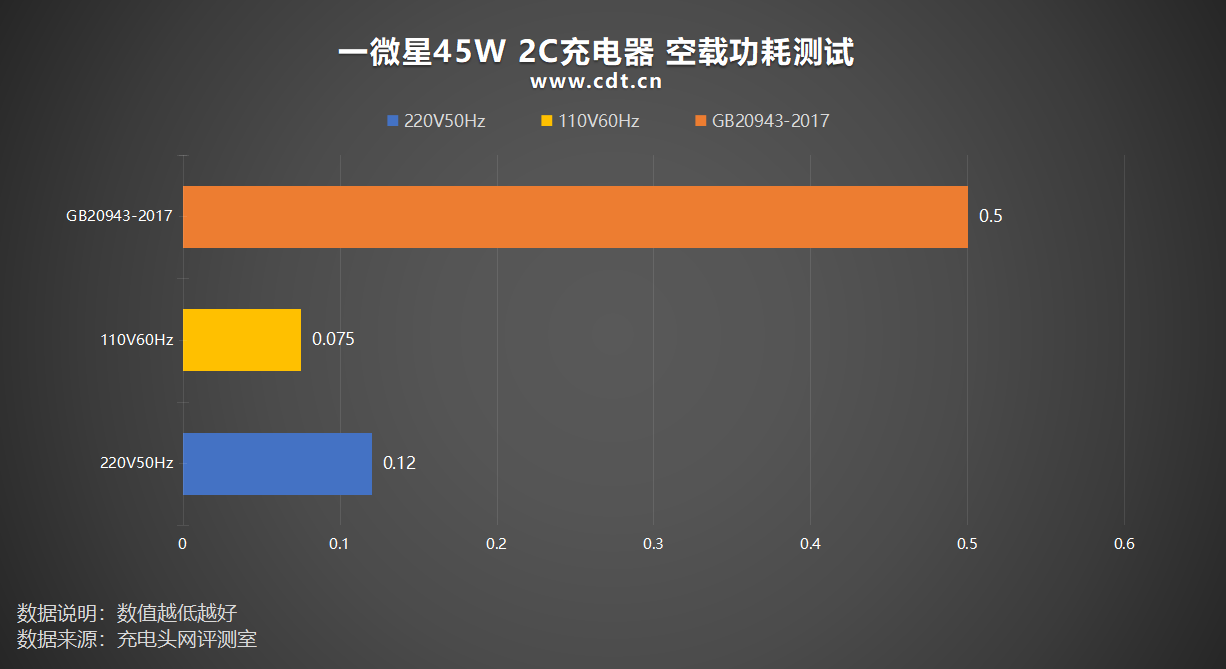

充电器在插座上插着不使用的情况下是否会浪费电,具体会损耗多少电能,这是许多读者心中的疑问,待机功耗环节就是为了解答这个问题。将充电器插在横河 WT310E功率计的插座上,并读取功率计上的数据,测试结果如下。
经过功率计测试,充电器在220V 50Hz 电压下的空载功耗为0.12W,换算下来一年损耗的电能约为1.05KW·h,若市电价为0.6元/KW·h,则充电器一年的电费约为0.63元左右。
再来看看在110V 60Hz 电压下的空载功耗,使用功率计读取的功耗为0.075W,换算下来一年损耗的电能约0.66KW·h,若市电价为0.6元/KW·h,则充电器一年的电费约为0.39元左右。
小结
经过上面的空载功耗测试,此充电器在 220V 50Hz 电压环境下插在插座上不使用,一年下来消耗的电费约为0.63元左右;而在110V 60Hz 的电压环境插在插座上不使用,一年下来消耗的电费约在0.39元左右。

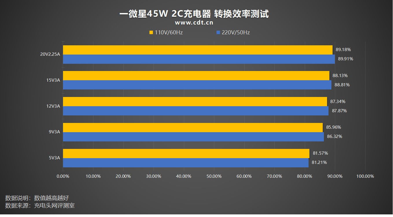

将此充电器在220V 50Hz 和110V 60Hz 交流输入的情况下分别进行转换效率测试,下图是测试结果。
先来看看220V 50Hz电压下转换效率如何,整体转换效率在81.21-89.91%之间;其中转换效率最高的是20V2.25A档位,转换效率达到了89.91%;转换效率最低的是5V3A档位,转换效率为81.21%。
再来看看110V 60Hz电压下的转换效率,整体的转换效率在81.57-89.18%之间;其中转换效率最高的是20V2.25A档位,转换效率达到了89.18%;转换效率最低的是5V3A档位,转换效率为81.57%。
整体来看,这款45W充电器在两类电压下的转换效率在同类充电器中属于主流水平,最高转换效率达到了89.91%,表现不错。

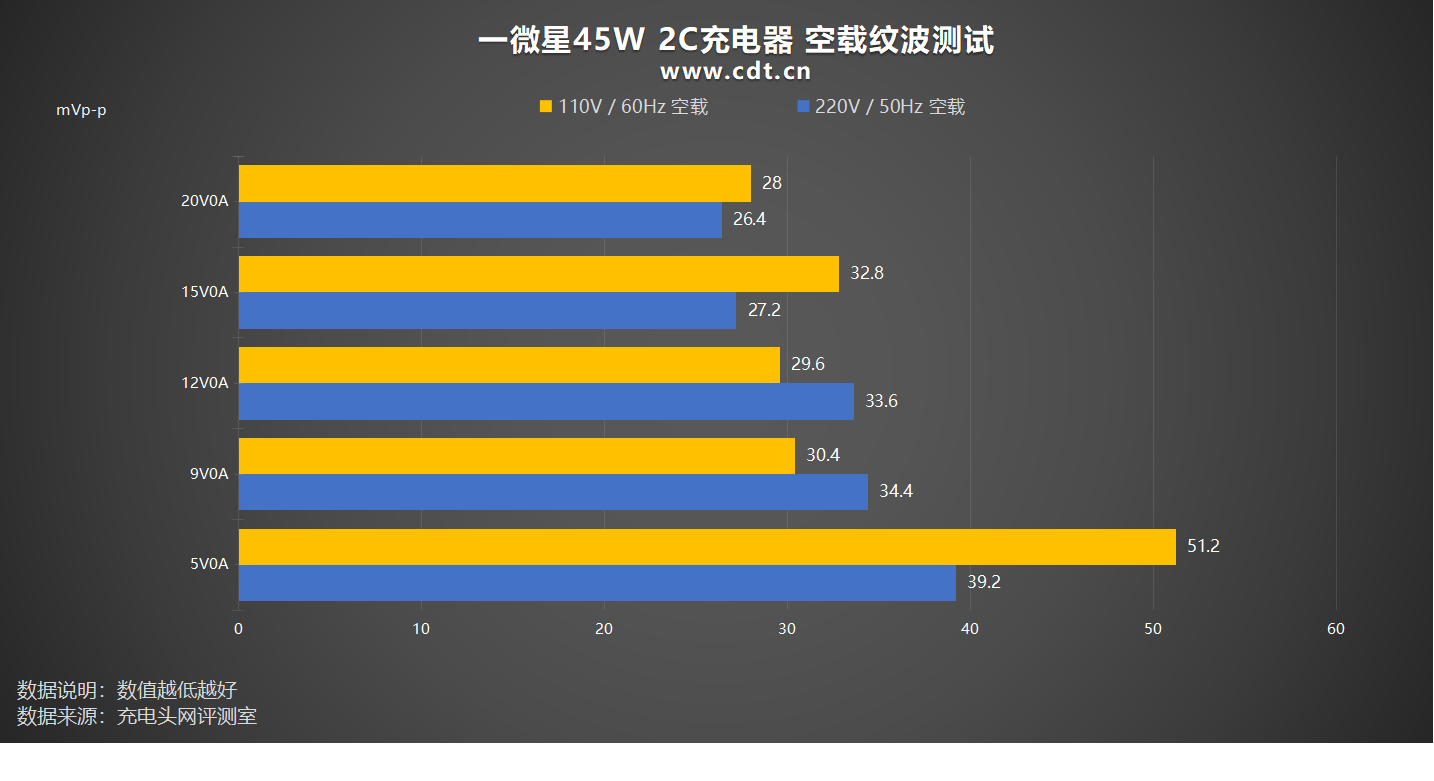

纹波测试
空载纹波
首先看看220V 50Hz电压下的空载纹波,纹波峰峰值最高的是5V0A档位,纹波峰峰值为39.2mVp-p;纹波峰峰值最低的是20V0A档位,纹波峰峰值为26.4mVp-p。
再来看看110V 60Hz电压下的空载纹波表现如何,纹波峰峰值最高的是5V0A档位,纹波峰峰值为51.2mVp-p;纹波峰峰值最低的是20V0A档位,纹波峰峰值为28mVp-p。

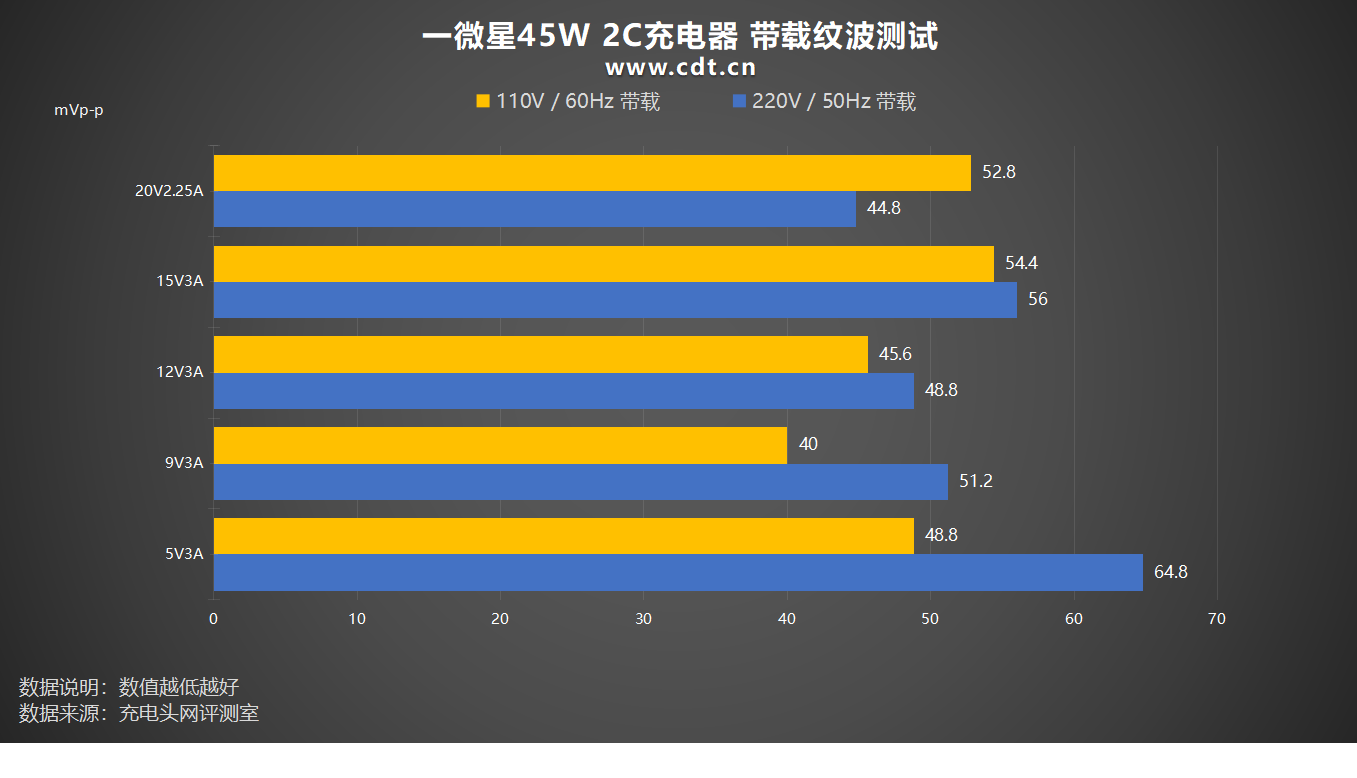

带载纹波
首先看看220V 50Hz电压下的带载纹波,纹波峰峰值最高的是5V3A档位,纹波峰峰值为64.8mVp-p;纹波峰峰值最低的是20V2.25A档位,纹波峰峰值均为44.8mVp-p。
再来看看110V 60Hz电压下的带载纹波表现如何,纹波峰峰值最高的是20V2.25A档位,纹波峰峰值为52.8mVp-p;纹波峰峰值最低的档位是9V3A,纹波峰峰值为40mVp-p。
小结
YD/T 1591-2009 通信行业标准中充电器纹波要求是不高于200mVp-p,这款45W充电器在220V 50Hz、110V 60Hz的输入电压下,所有输出功率纹波峰峰值均不高于64.8mVp-p,整体来看表现非常不错。

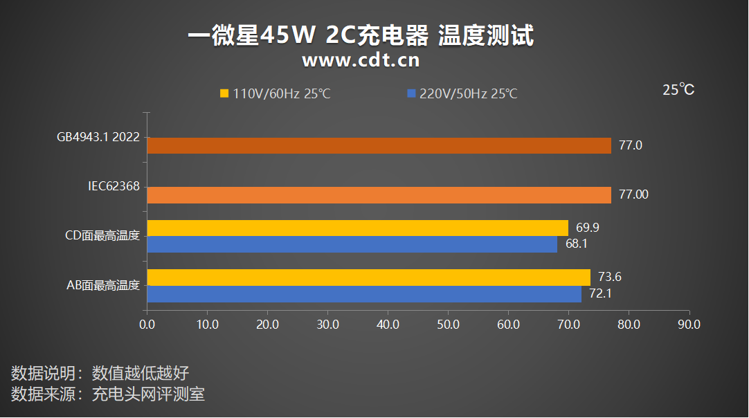

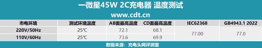

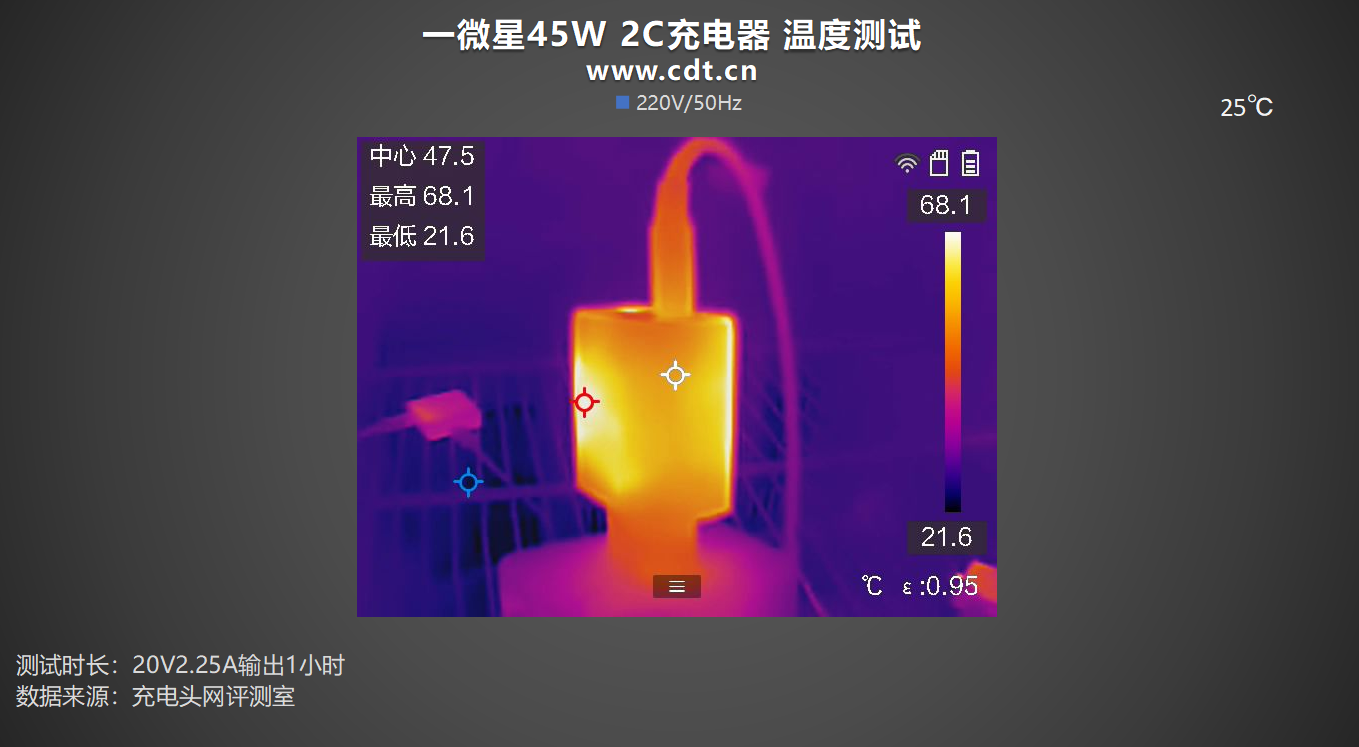

温度测试

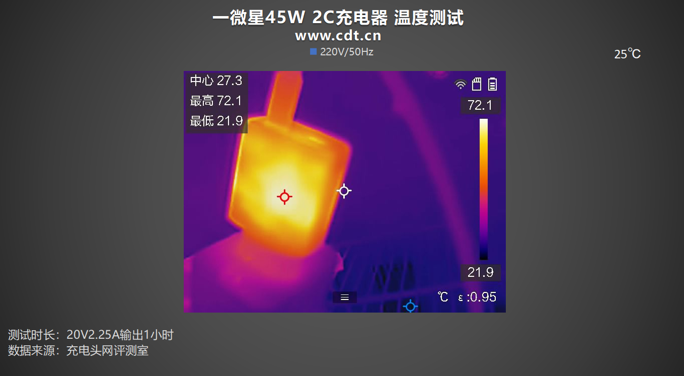

充电器是一种转换设备,充电过程中会有损耗,以热量的形式散发出来,所以充电器会发热。该45W充电器最高支持45W输出,将充电器放置于25℃的恒温箱中,以20V2.25A负载一小时后采集充电器表面的温度。
首先看看 220V 50Hz 电压输出下充电器温度表现如何。
一小时后,使用热成像仪拍摄的充电器表面最高温度为72.1℃
充电器另外一侧表面最高温度为68.1℃。

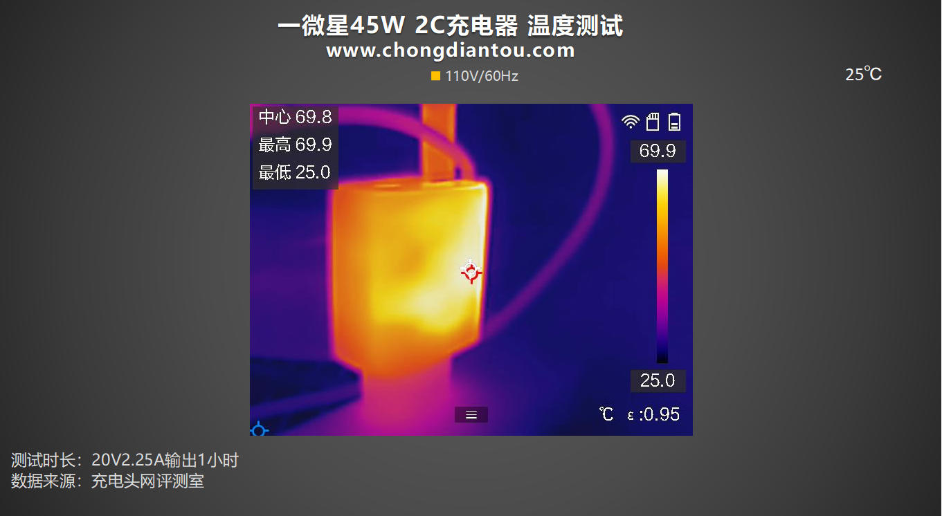

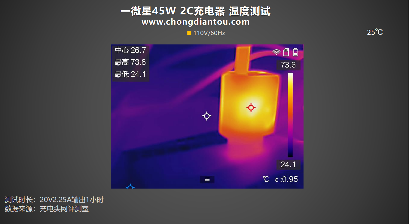

再来看看 110V 60Hz 电压下温度表现如何。
一小时后,使用热成像仪拍摄的充电器表面最高温度为73.6℃。
充电器另外一侧表面最高温度为69.9℃。
将温度数据汇总成表格,可以看出充电器在两类电压下进行温度测试时,220V 50Hz 、110V 60Hz电压下的充电时温度在68.1-73.6℃。110V 60Hz电压下机身整体温度要高1℃左右。
将数据绘制成柱状图,可以看出此充电器在220V 50Hz、110V 60Hz 电压下的输出时的最高温度为73.6℃,充电器负载时的最高温度满足IEC国际电工委员会IEC62368与新国标GB4943.1 2022对电子电气设备测试中,温度不高于77℃的要求。
