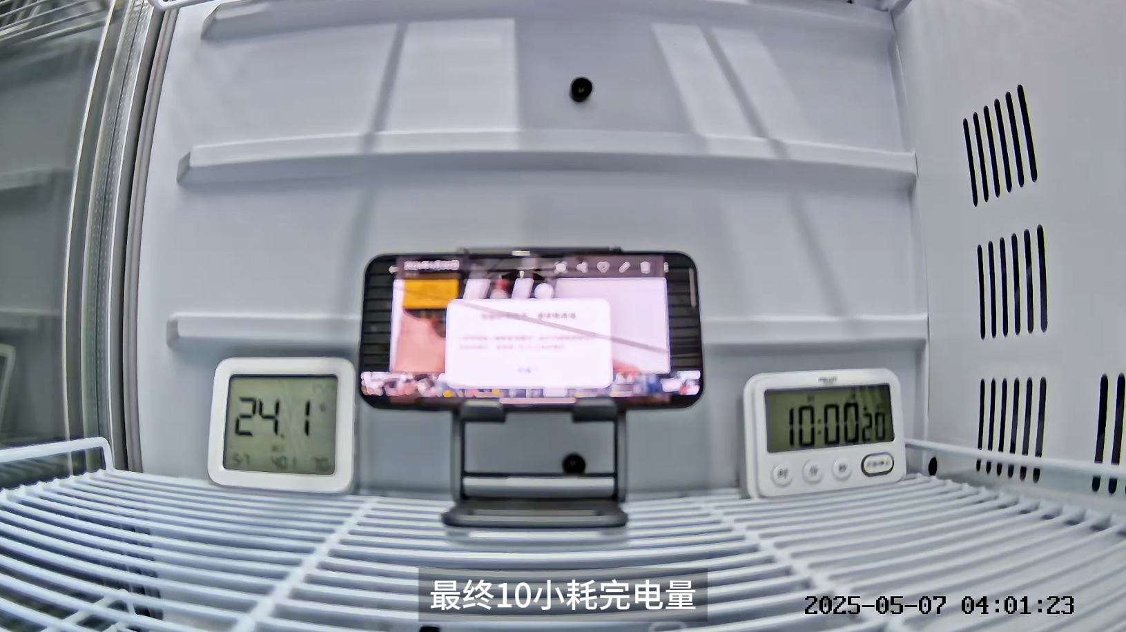

100%音量、100%亮度
第一个续航测试标准为:100%音量、100%亮度、关闭WiFi、清空后台,播放本地4K视频,并置于25℃恒温箱内。
因系统限制,到低电量时会自动弹窗,因此本次续航测试为100-1%。
关闭WIFI、无SIM卡、后台全部清除并放置于恒温箱条件下,续航时间约为 10小时。

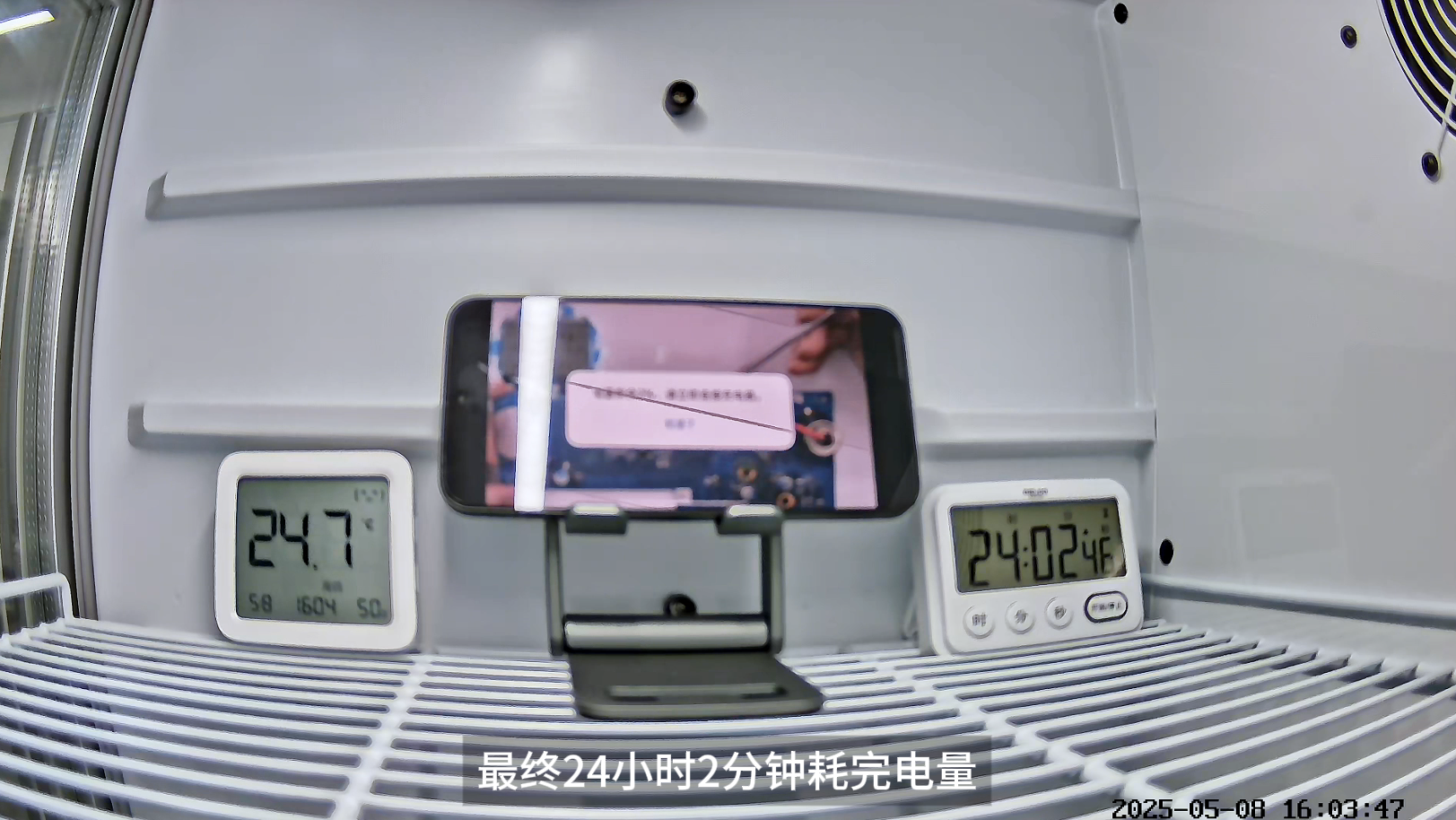

50%音量、50%亮度
第二个续航测试标准为:50%音量、50%亮度、关闭WiFi、清空后台,播放本地4K视频,并置于25℃恒温箱内。
在关闭WIFI、无SIM卡、后台全部清除并放置于恒温箱条件下,续航时间约为 24小时2分钟。

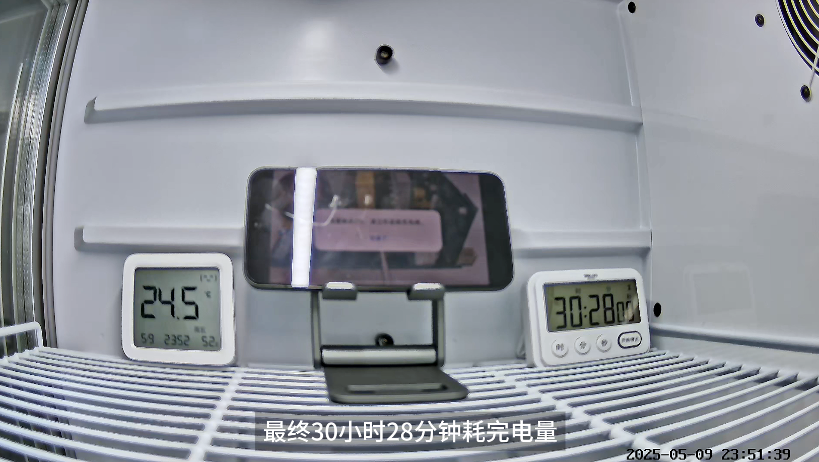

20%音量、20%亮度
第三个续航测试标准为:20%音量、20%亮度、关闭WiFi、清空后台,播放本地4K视频,并置于25℃恒温箱内。
在关闭WIFI、无SIM卡、后台全部清除并放置于恒温箱条件下,续航时间约为 30小时28分钟。

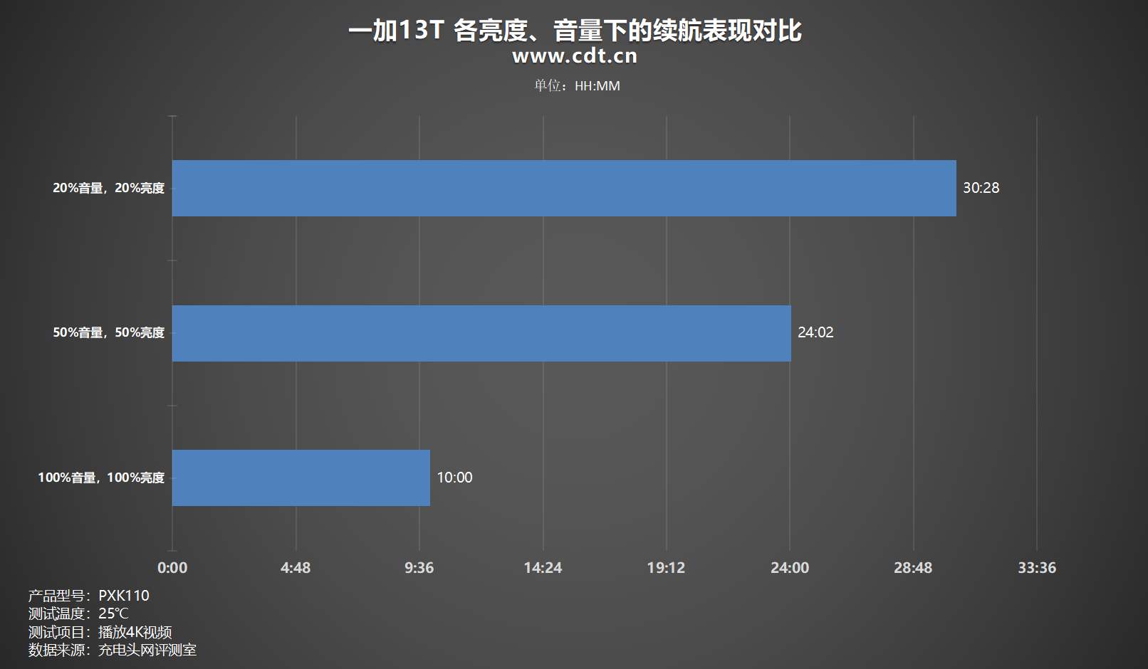

绘制出柱状图,可以看到续航时间最长的是20%音量、亮度档位,100%音量、亮度档位续航与其余两个档位拉开较大差距,综合来看更推荐50%音量、亮度档位来观影或使用。

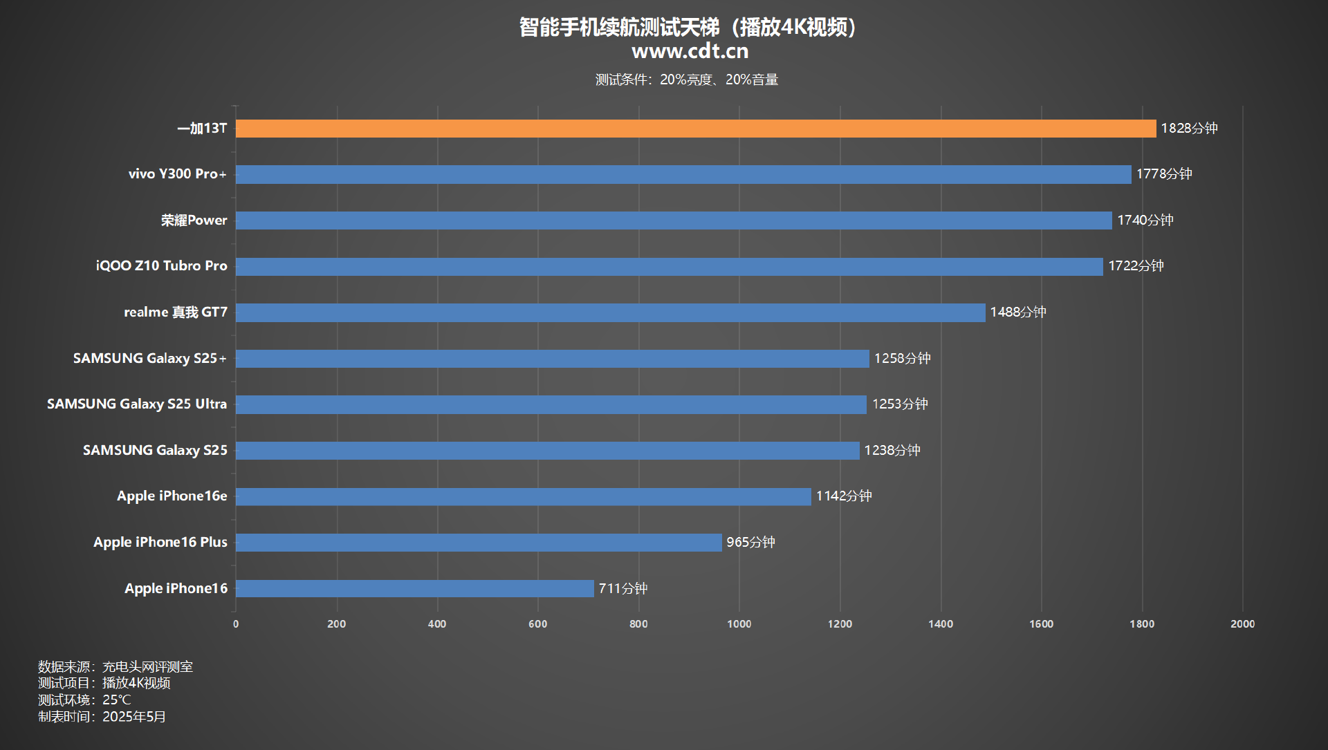

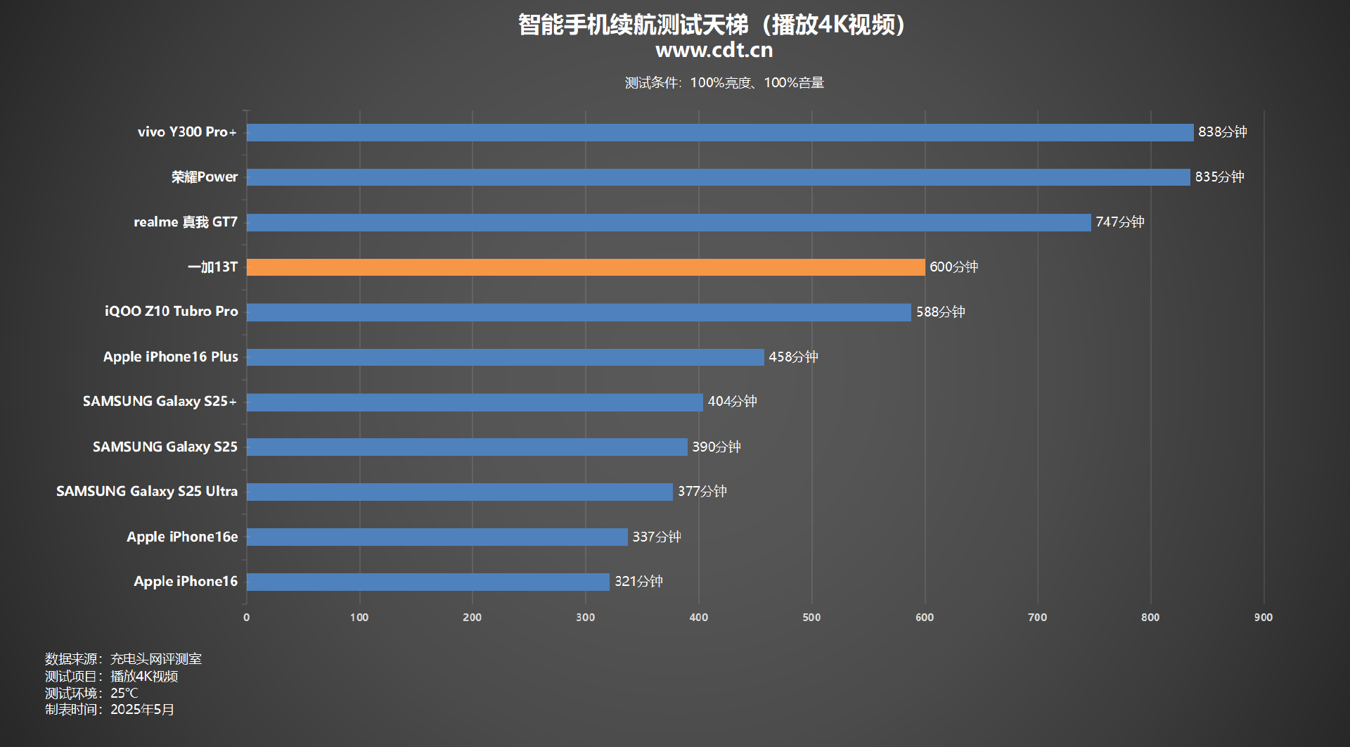

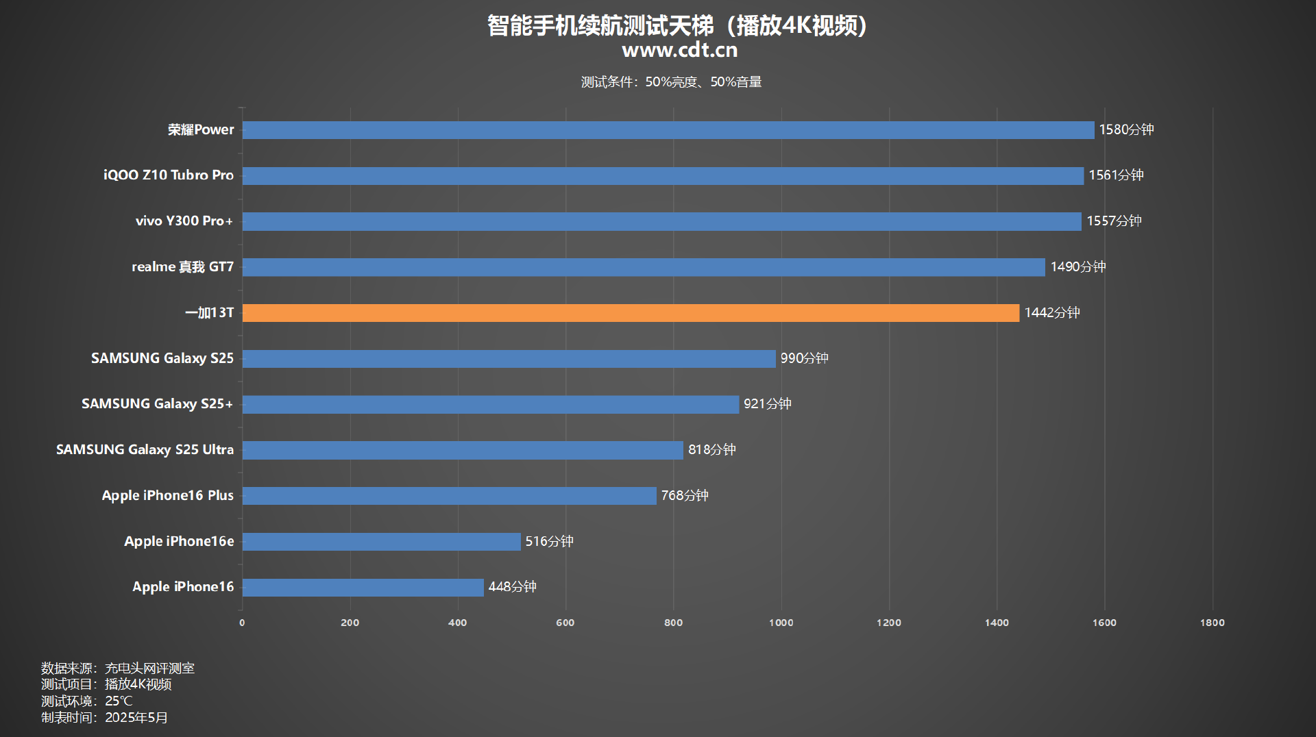

智能手机续航天梯
在20%亮度、音量续航天梯中,一加13T续航时间为1828分钟,排名第一。
在50%亮度、音量续航天梯中,一加13T续航时间为1442分钟,排名第五。
在100%亮度、音量续航天梯中,一加13T续航时间为600分钟,排名第四
