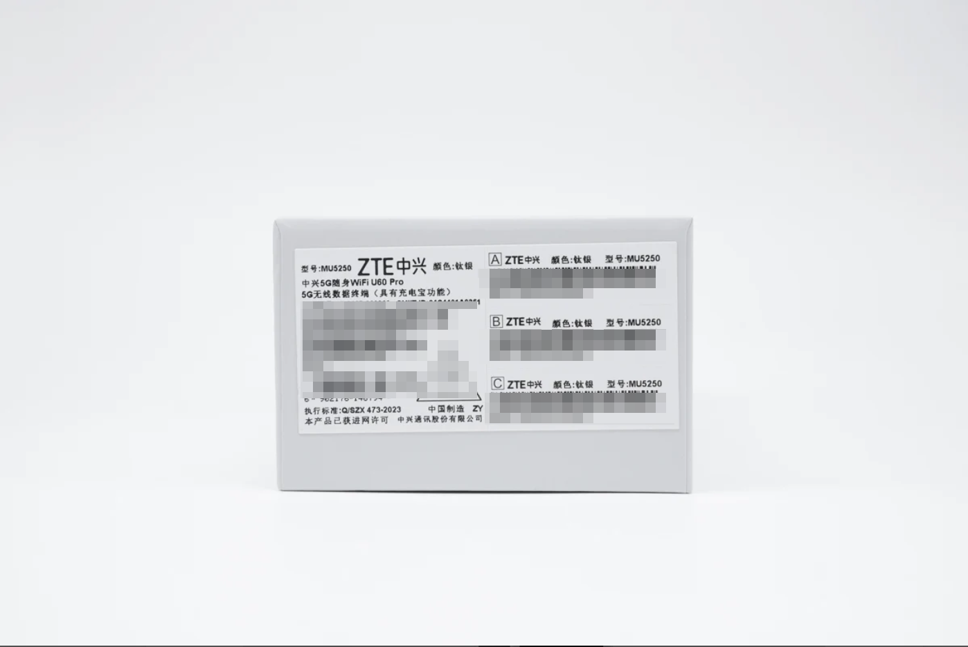

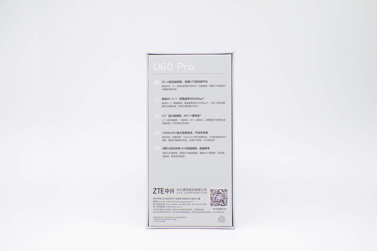

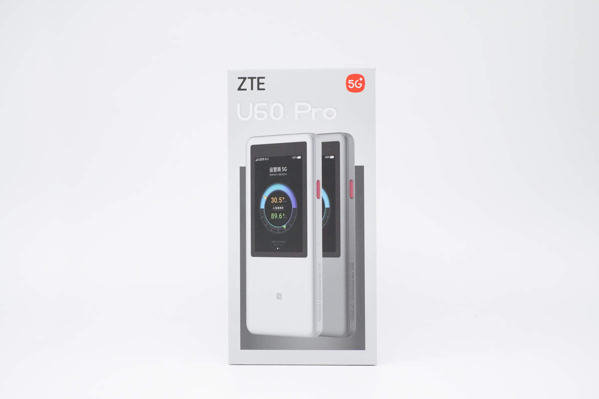

包装盒采用白色底色,上方印有“ZTE”中兴品牌LOGO、产品名称“U60 Pro”以及“5G+”标识,下方则是产品的三维外观图。
包装盒背面则主要印有随身WiFi的卖点:5G-A超高速网络、骁龙X75芯片平台;极速Wi-Fi7 峰值速率3600Mbps;3.5“超大触摸屏,NFC一碰即连接;10000mAh超大容量电池;9根5G全向天线+N79高速频段,超强信号。
包装盒侧面还印有相关的参数信息。
产品名称:中兴5G随身WiFi U60 Pro
型号:MU5250
颜色:钛银

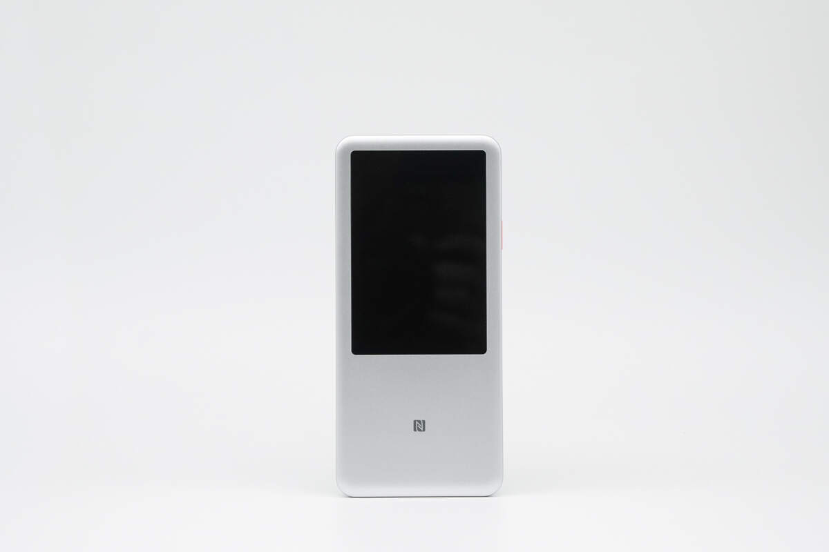

中兴5G随身WiFi U60 Pro为钛银配色,设备正面造型十分简洁清爽,正面配置一块3.5英寸触摸屏,下方位置为“NFC一碰即连”标识。

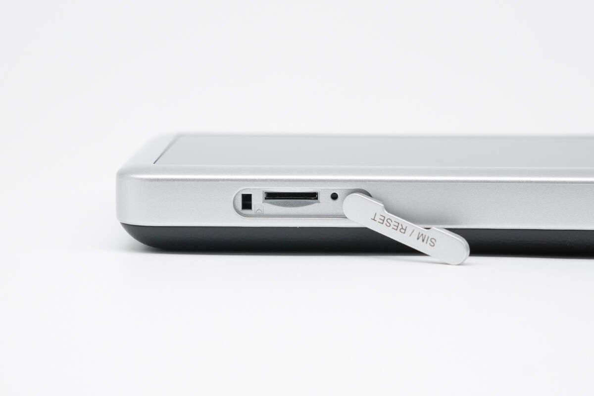

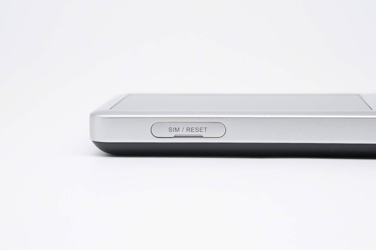

中兴5G随身WiFi U60 Pro左侧配置SIM/RESET槽位,由防尘塞遮盖。
将防尘塞打开后,可以看到SIM卡槽和RESET复位键,用于让中兴5G随身WiFi U60 Pro恢复出厂设置。

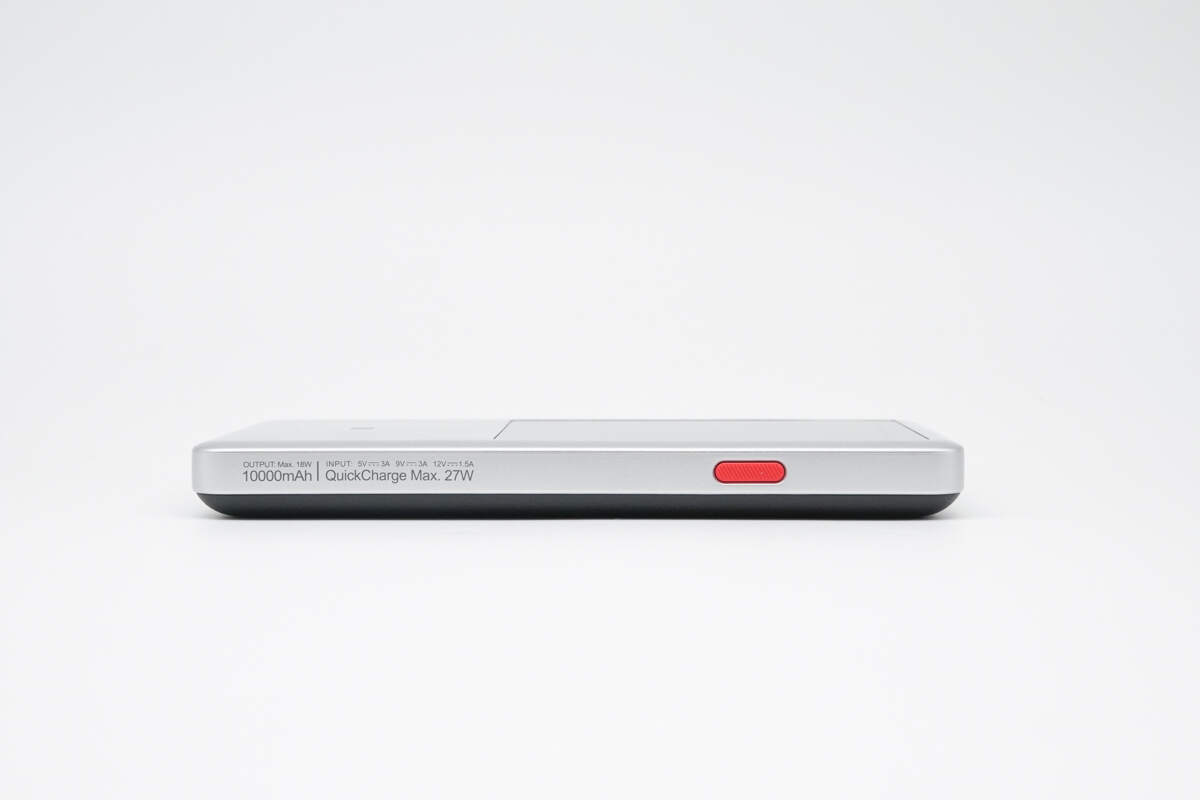

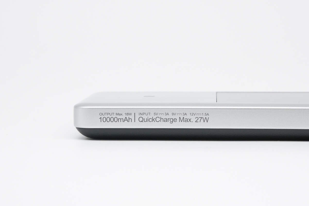

设备右侧含有一枚红色电源开关按键,同时一侧印有产品信息。
充电信息如下:
输出:18W Max
输入:5V3A 9V3A 12V1.5A
容量:10000mAh
快充:27W Max

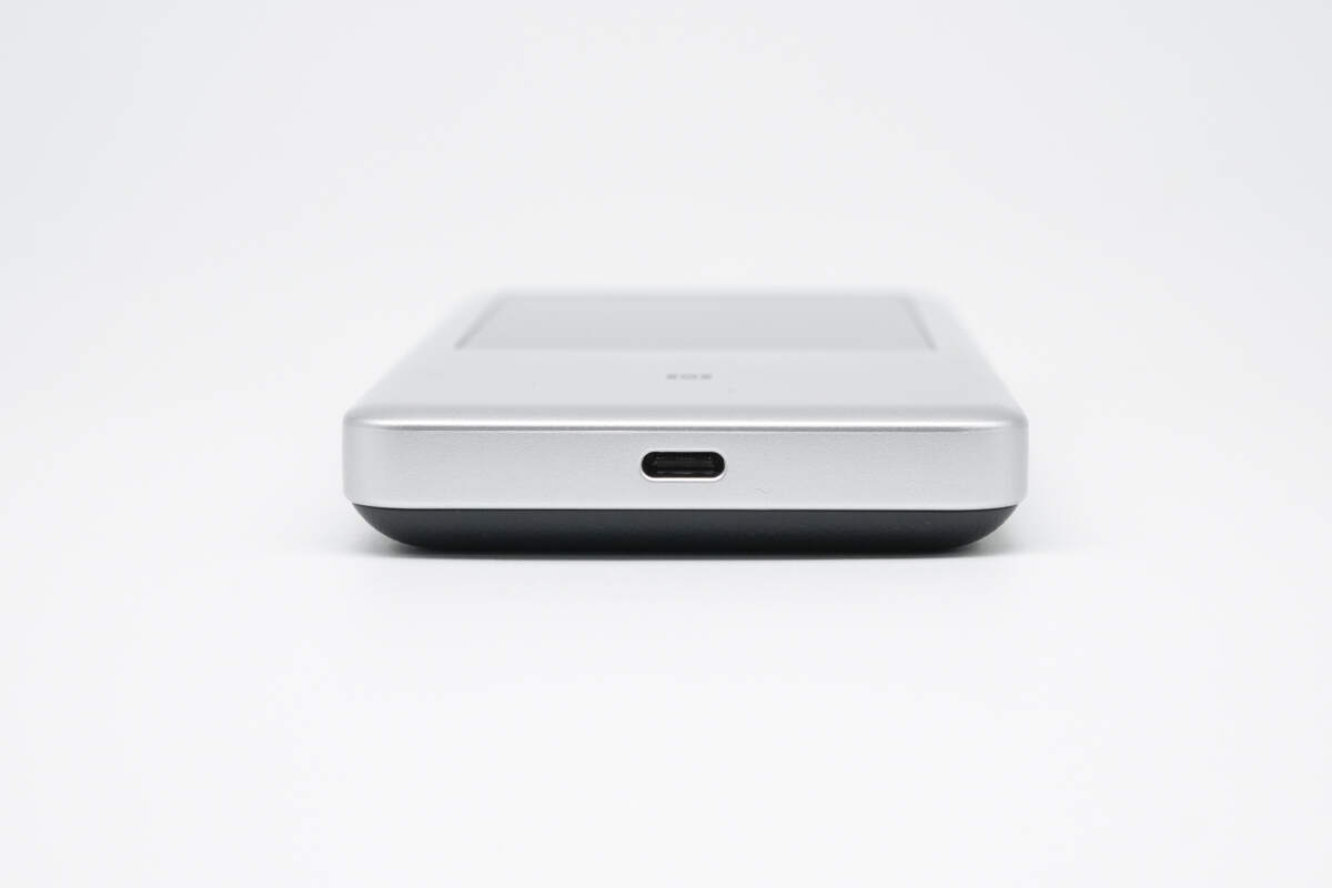

中兴5G随身WiFi U60 Pro底部配备USB-C接口,支持充电以及网络传输。

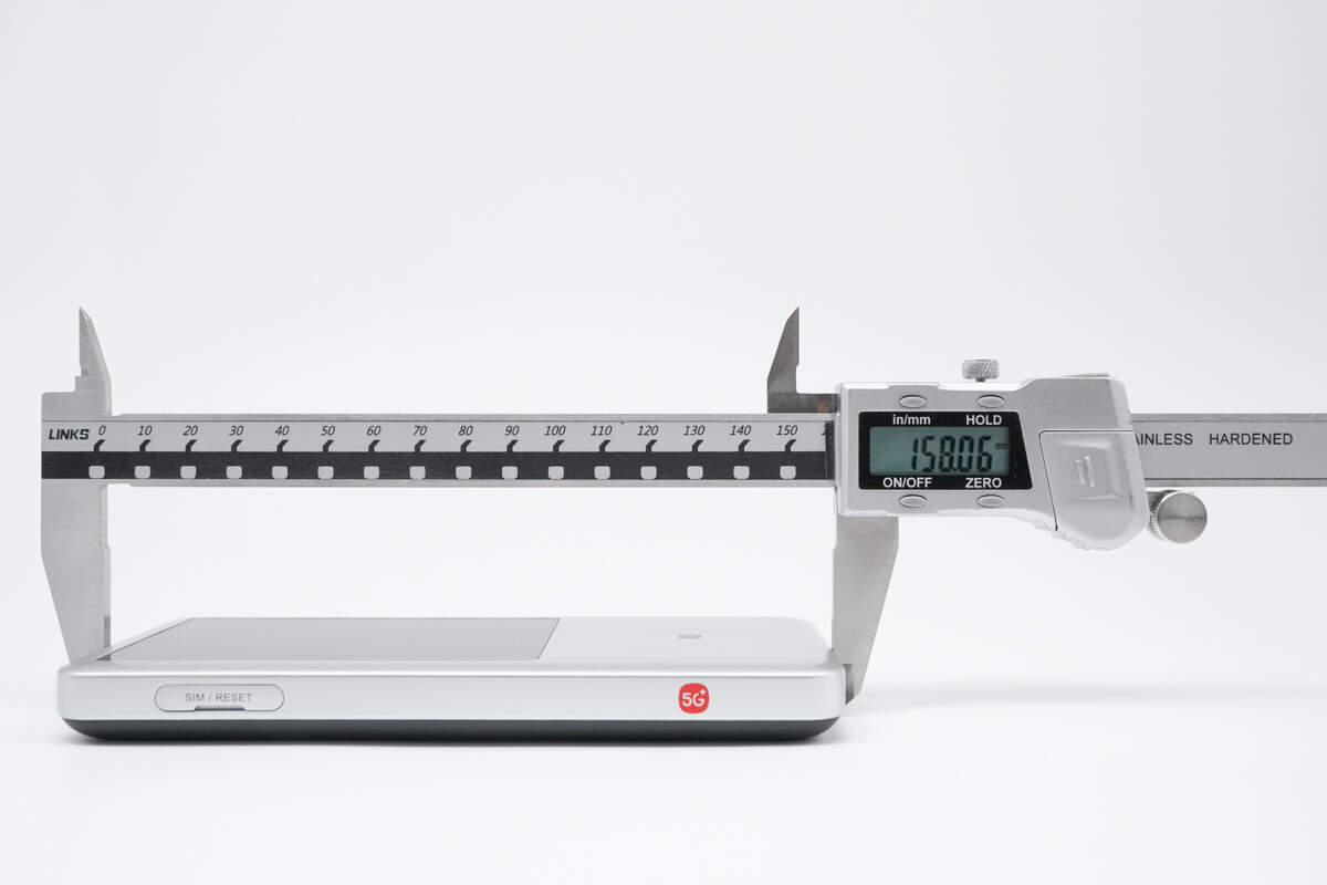

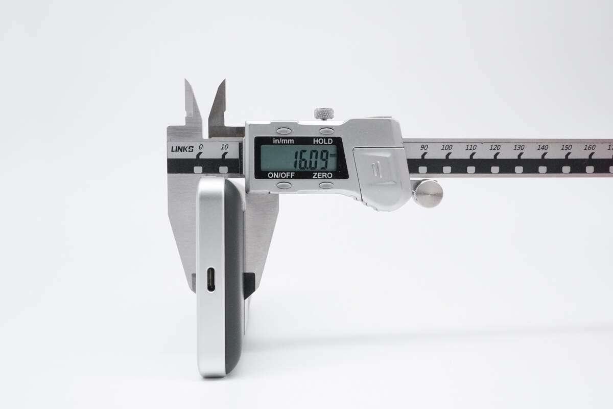

中兴5G随身WiFi U60 Pro长度约为158.06mm。

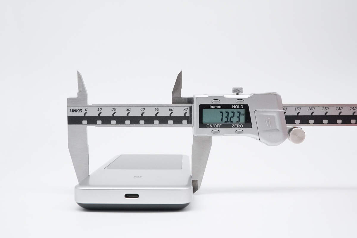

中兴5G随身WiFi U60 Pro宽度约为73.23mm。
厚度约为16.09mm。

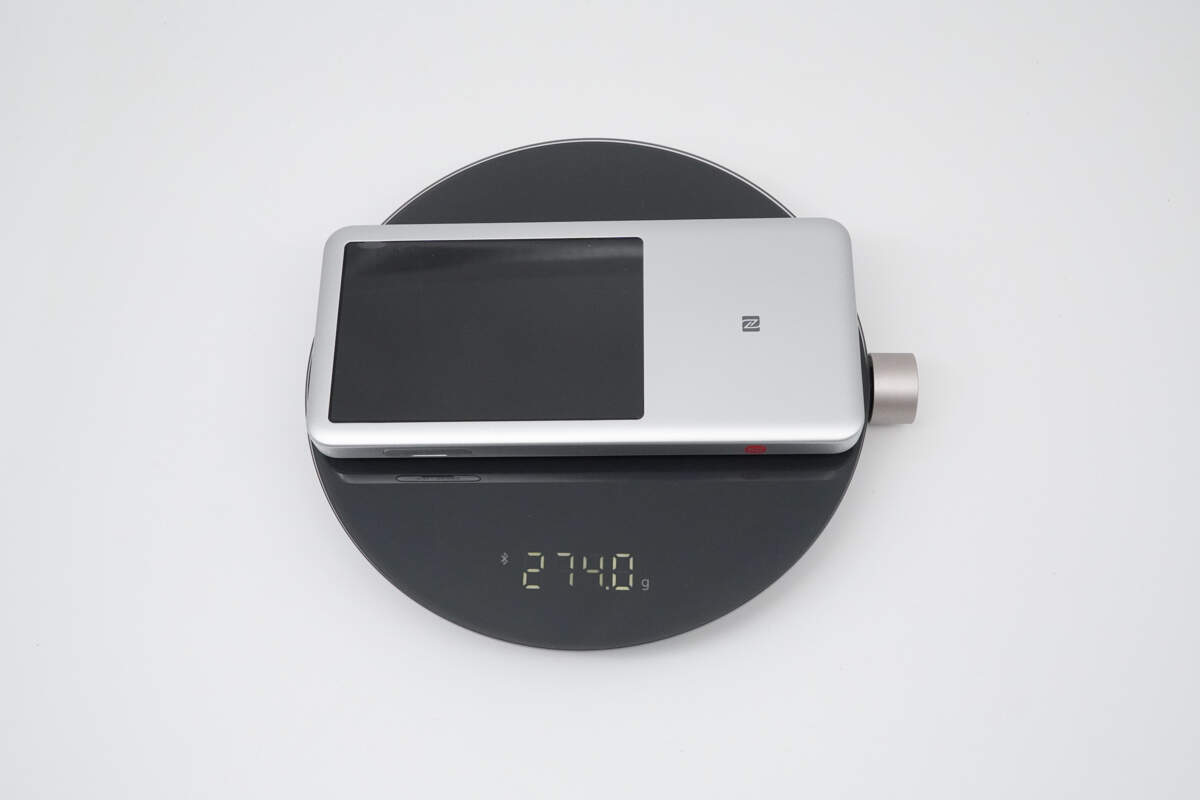

中兴5G随身WiFi U60 Pro整体重量为274.0g。

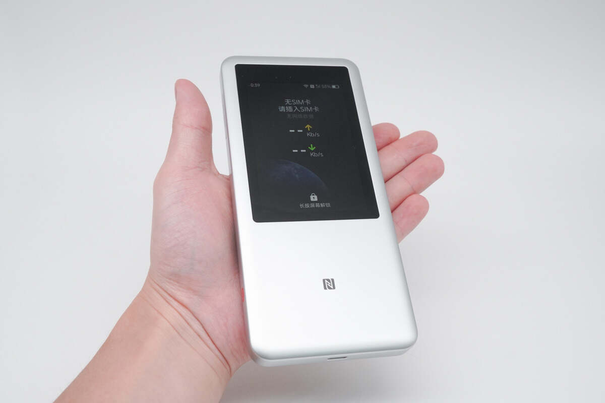

放在成年男性手掌中,可轻松一手掌握。

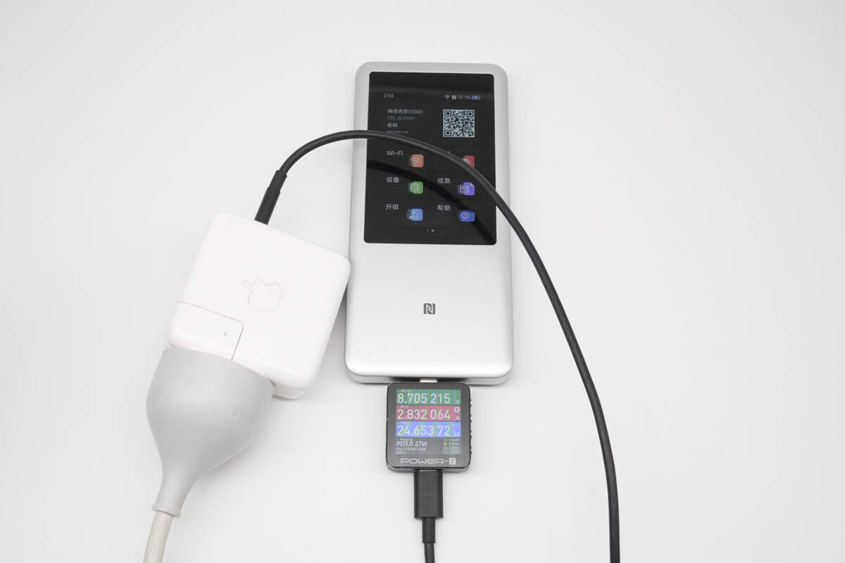

使用苹果140W为中兴5G随身WiFi U60 Pro充电,POWER-Z KM003C实测充电功率约为24.65W。

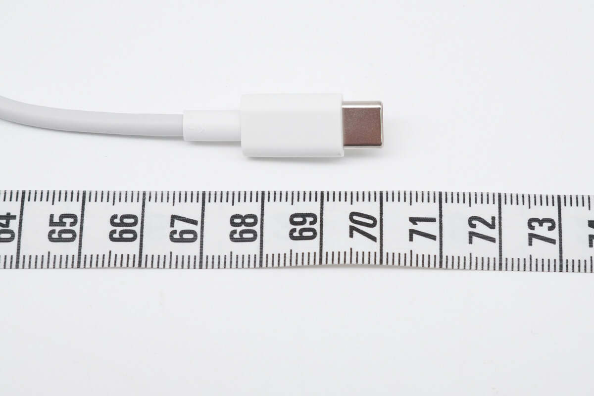

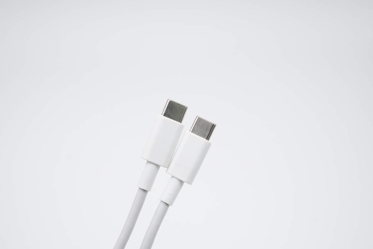

图示为附赠 C to C 充电线。
充电线长度约为70cm。
使用POWER-Z KM003C未能读取线材信息,为普通3A线材。

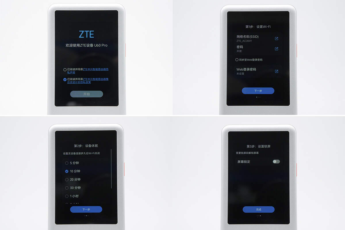

设备初始化

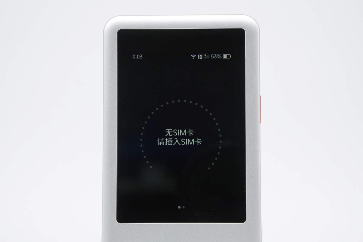

首次开机会进入初始化引导,分别设置WiFi、设备休眠、设置锁屏。

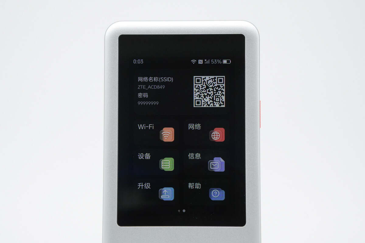

设置完成后,主界面顶部状态栏中含有时间、WiFi状态、NFC、SIM卡信号以及电量信息。同时,屏幕中间也提示用户插入SIM卡。
屏幕左滑来到主页2,中兴5G随身WiFi U60 Pro的后台管理页面整体比较直观,可以清楚的看到网络名称(SSID)以及密码,以及连接二维码,用户可以将WiFi以多种方式快捷分享。下方的几大模块分别为包括Wi-Fi、网络、设备、信息、升级以及帮助。下面将对单项功能进行详细解读。

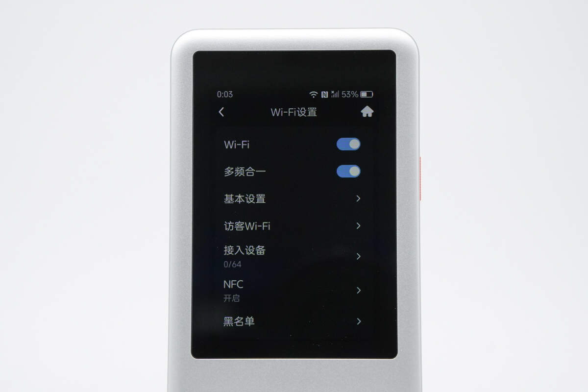

Wi-Fi设置
在【Wi-Fi】设置中包含WiFi开关、多频合一开关以及基本设置、访客Wi-Fi、接入设备、NFC、黑名单等丰富选项。

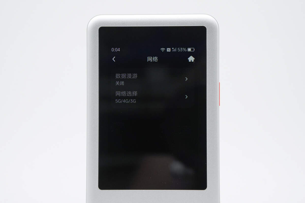

网络
网络设置中可以打开/关闭 数据漫游以及选择5G/4G/3G网络。

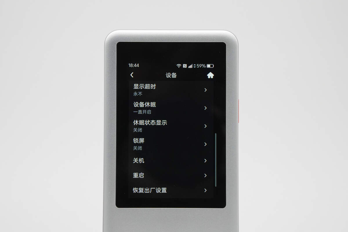

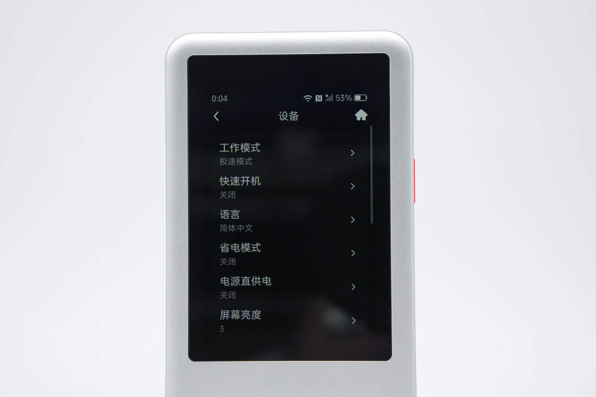

设备

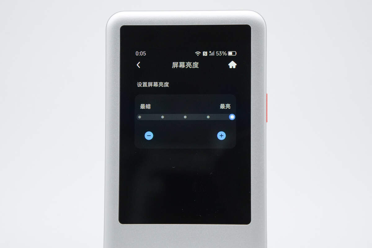

设备中提供了工作模式选择、快速开机、语言设置、省电模式、电源直流供电、屏幕亮度调整、显示超时、设备休眠、休眠状态显示、锁屏、关机、重启、恢复出厂设置等。
其中屏幕亮度5档可调。

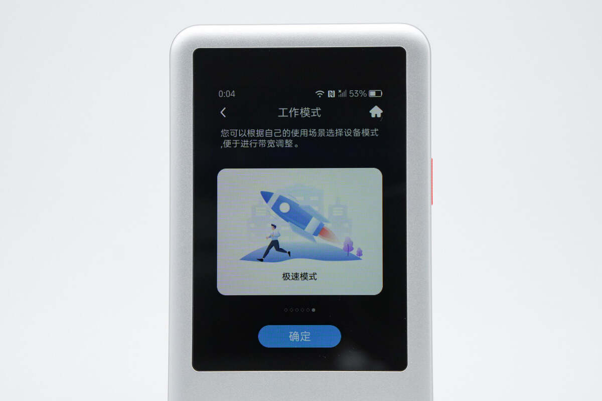

点击【工作模式】,可设置 极速、视频、游戏、社交/会议、主播、AI智能 六种模式。用户可以根据自己的使用场景选择设备模式,以便于进行带宽调整。

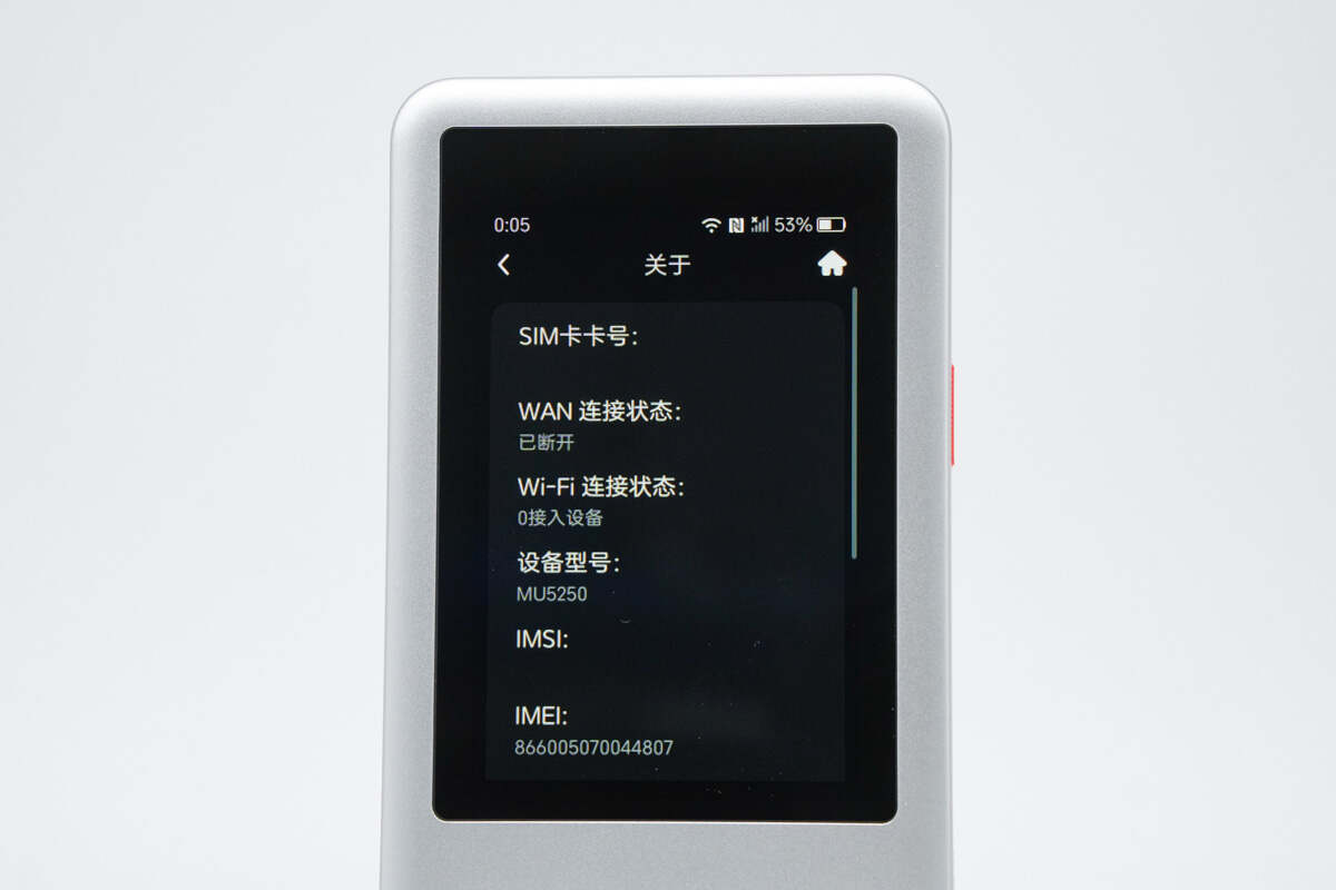

在关于中可以查看SIM卡卡号、WAN连接状态、Wi-Fi连接状态、设备型号(MU5250)等信息。

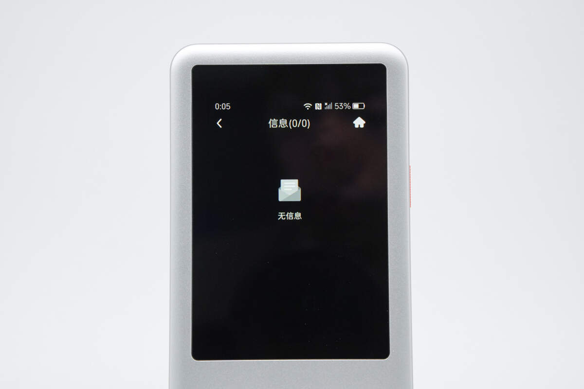

信息
如果用户使用手机副卡进行安装,流量短信提示显得十分重要。

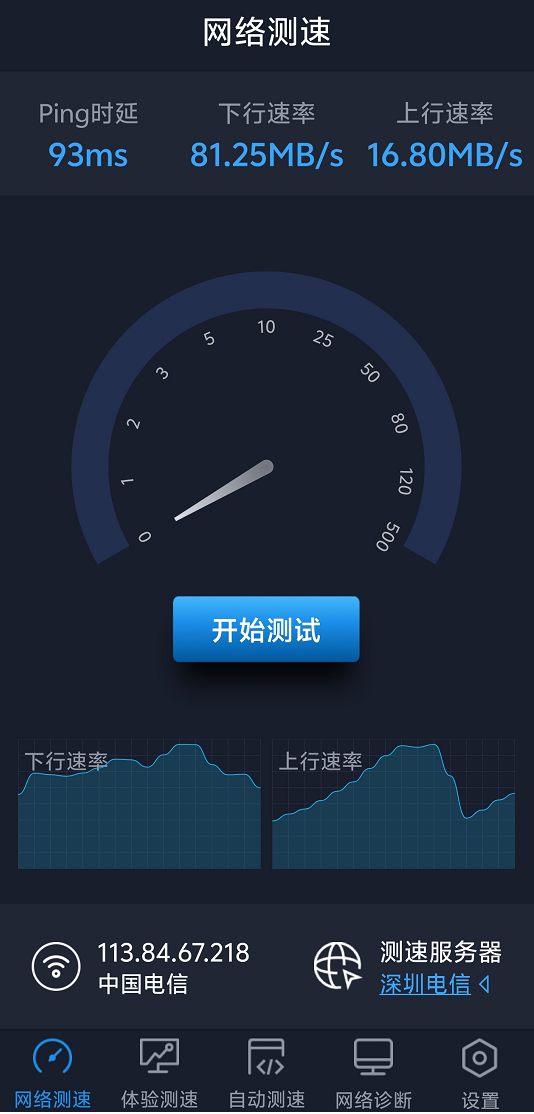

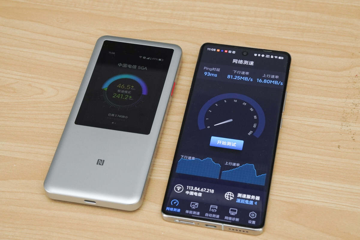

将中国电信手机卡插入U60 Pro中,此时主页面可以看到显示“中国电信5GA ”标识,在屏幕主页默认显示当前实时上下带宽以及使用流量。
将vivo X100s Pro 手机连接到中兴5G随身WiFi U60 Pro的5 GHz频段WiFi,通过“全球网测”软件进行测速,此时的下行速率为81.25MB/s,上行速率为16.80MB/s,网络延时为93ms;而由于各个地区信号环境及设备不同,因此结果仅供参考。
值得注意的是,中兴5G随身WiFi U60 Pro配备极速Wi-Fi7,峰值速率达3600Mbps,采用Preamble Puncture技术,抗干扰能力显著提升。
中兴5G随身WiFi U60 Pro的峰值上行速率表现较好,81.25MB/s 换算成 Mbps 为 650Mbps,但与 5G-A 的理论峰值速率 10Gbps(10000Mbps)还有差距,由于各地方基站建设差异等多方面因素的影响,这个表现也在情理之中。

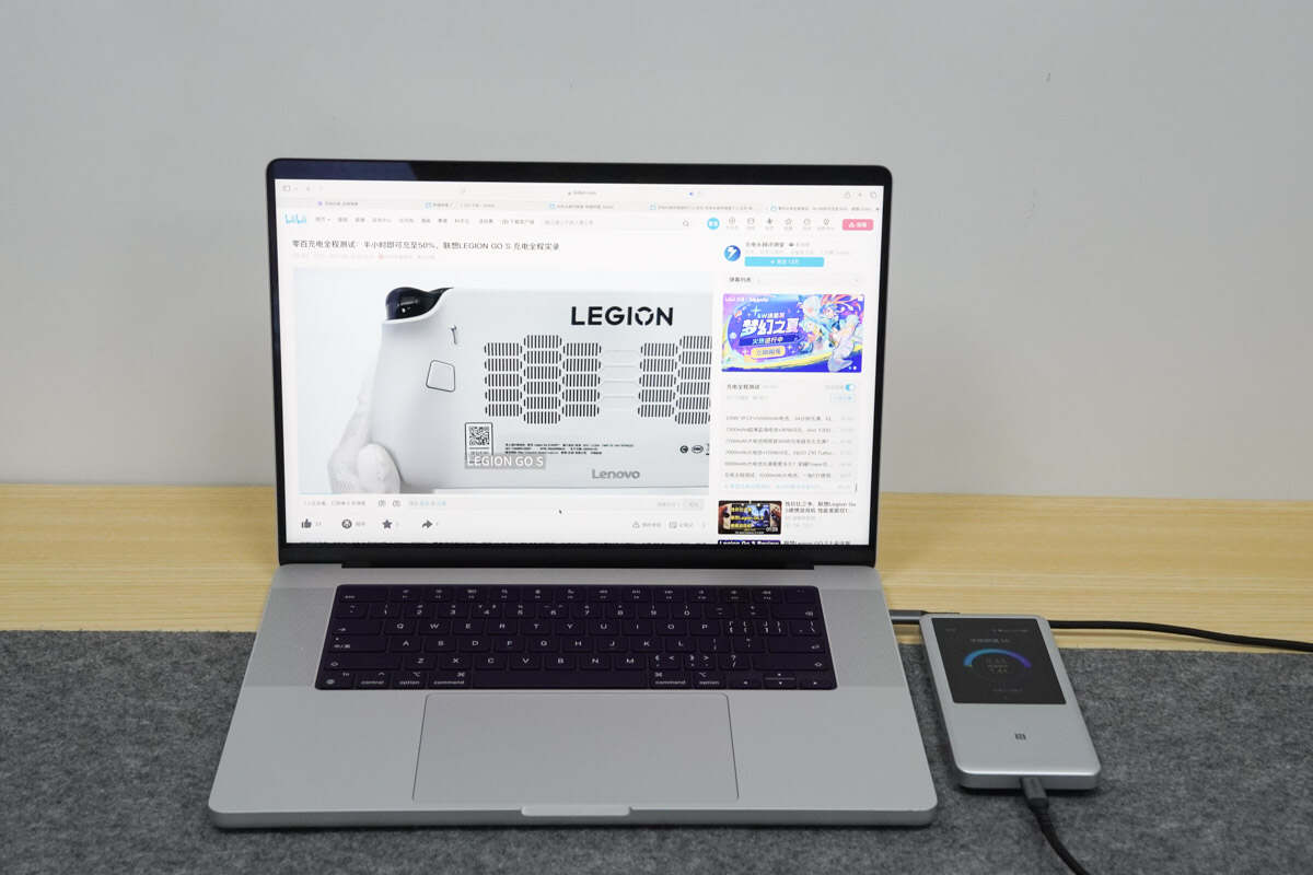

用户可通过USB-C线直连电脑进行网络传输,办公体验拉满。

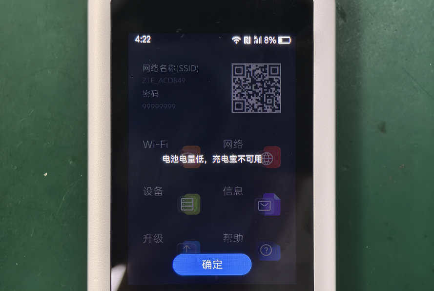

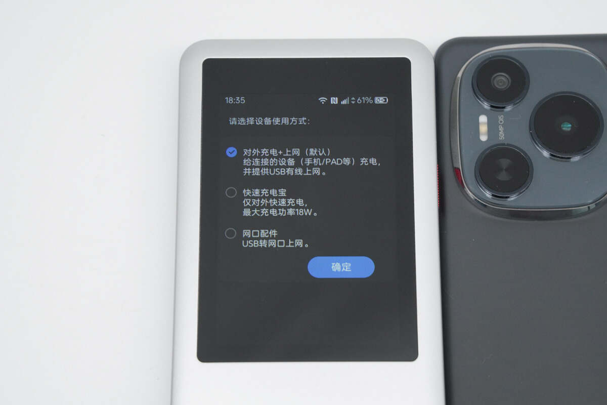

中兴5G随身WiFi U60 Pro通过数据线连接其他设备时屏幕会弹出设备使用方式,分别为:对外充电+上网(默认);快速充电宝;网口配件,三种模式。这里选择快速充电宝模式。
中兴5G随身WiFi U60 Pro 支持18W反向充电 ,实测为iPhone 15 Pro Max充电功率为7.4W。
在使用中兴5G随身WiFi U60 Pro 充电宝模式时电池电量低于8%将会进入强制保电,无法对外供电输出。

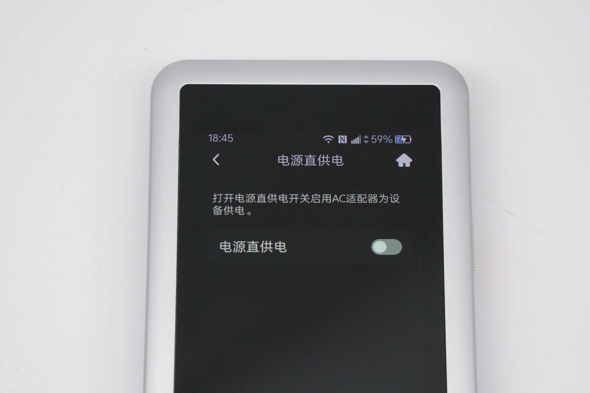

电源直流供电

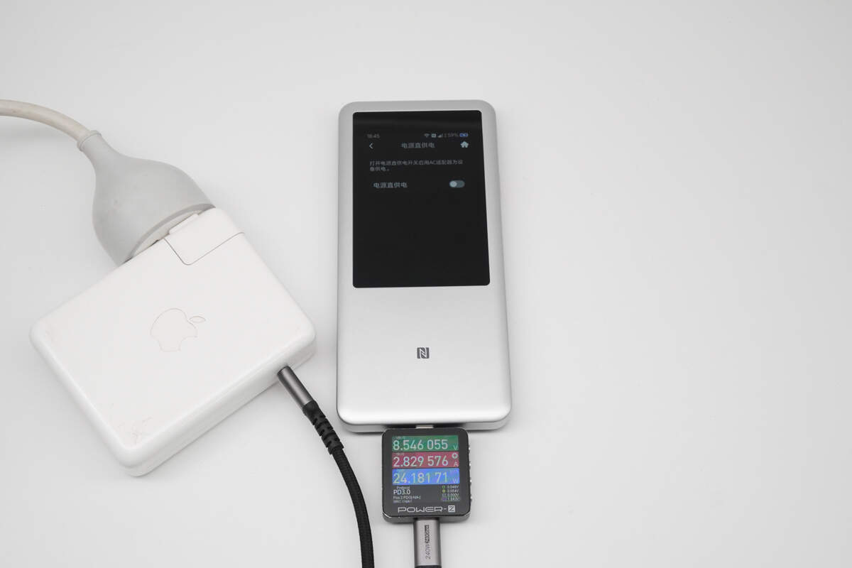

中兴5G随身WiFi U60 Pro配备直流供电功能,下面实测一下实际效果如何。
在默认状态下关闭直流供电功能,连接苹果140W充电器,此时充电功率为24.18W。
打开直流供电功能后,可以看到此时充电功率为24.19W,功率变化不明显。

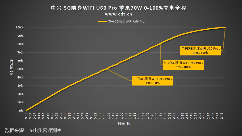

中兴5G随身WiFi U60 Pro内置10000mAh大电池并支持27W快充,将随身WiFi电量消耗殆尽后,将中兴5G随身WiFi U60 Pro与苹果70W充电器放入25℃的恒温箱中,接通电源,并记录数据。
接通电源后握手8.5V电压, 以24W的充电功率充至30分钟,随后充电功率开始在17.5-24W波动,持续至2小时02分,随后充电功率呈曲线下降,直至充满耗时约2小时48分钟。
将数据绘制成曲线,搭配苹果70W充电50%耗时1小时07分钟,充电80%耗时1小时53分钟,充电100%耗时约2小时48分钟。
