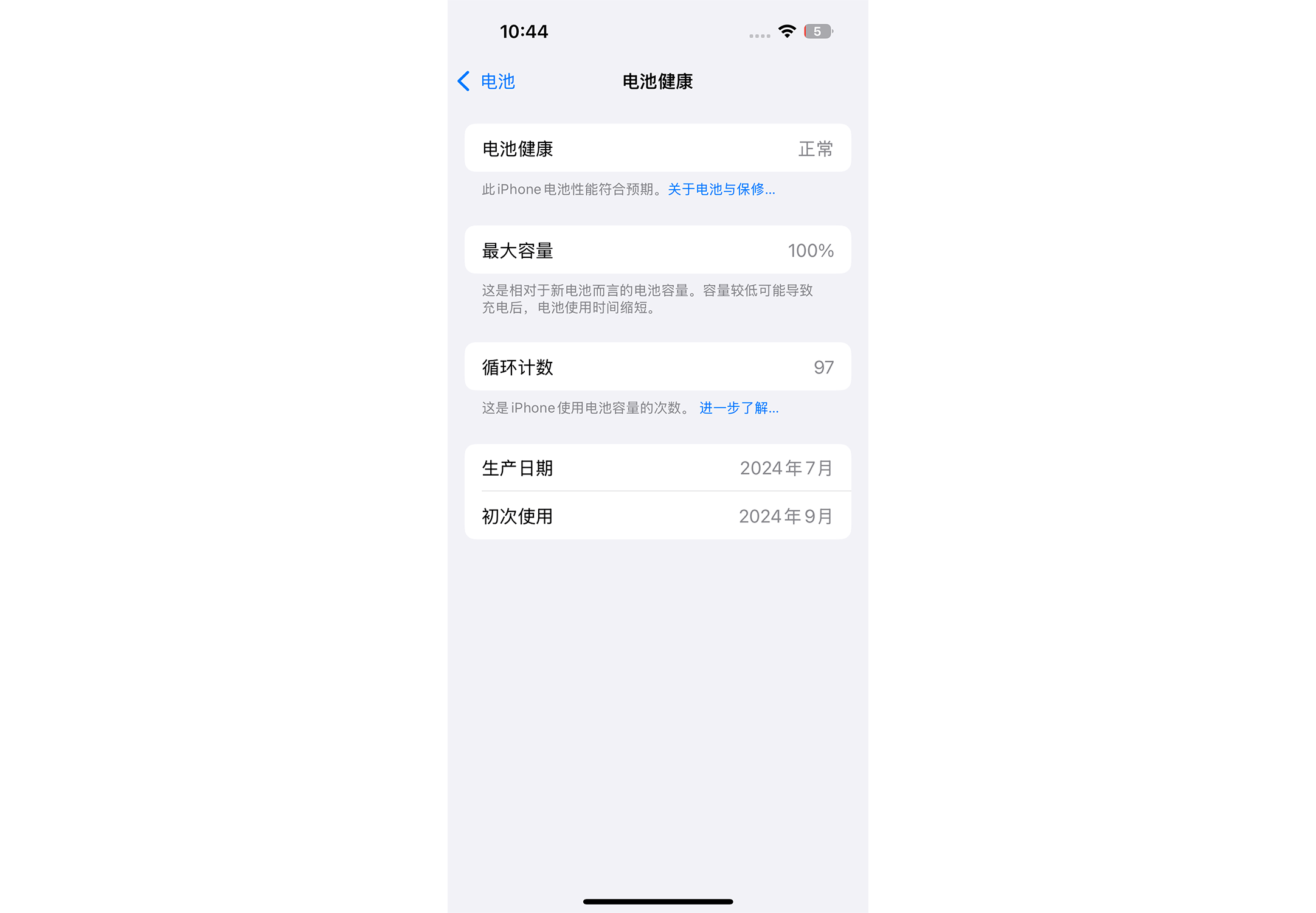

通过电池健康度查询,可以看到电池健康度为:100%,电池循环次数为:97次。

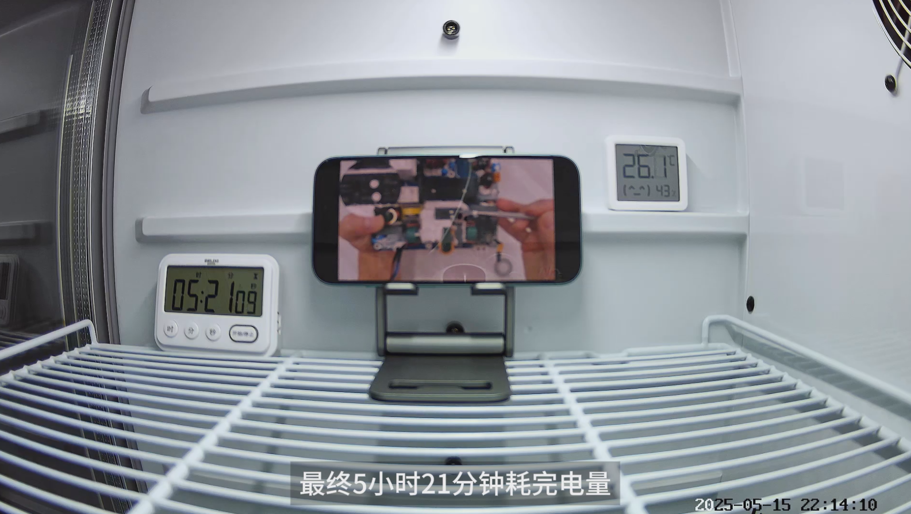

第一个续航测试标准为:100%音量、100%亮度、关闭WiFi、清空后台,播放本地4K视频,并置于25℃恒温箱内。
关闭WIFI、无SIM卡、后台全部清除并放置于恒温箱条件下,续航时间约为 5小时21分钟。

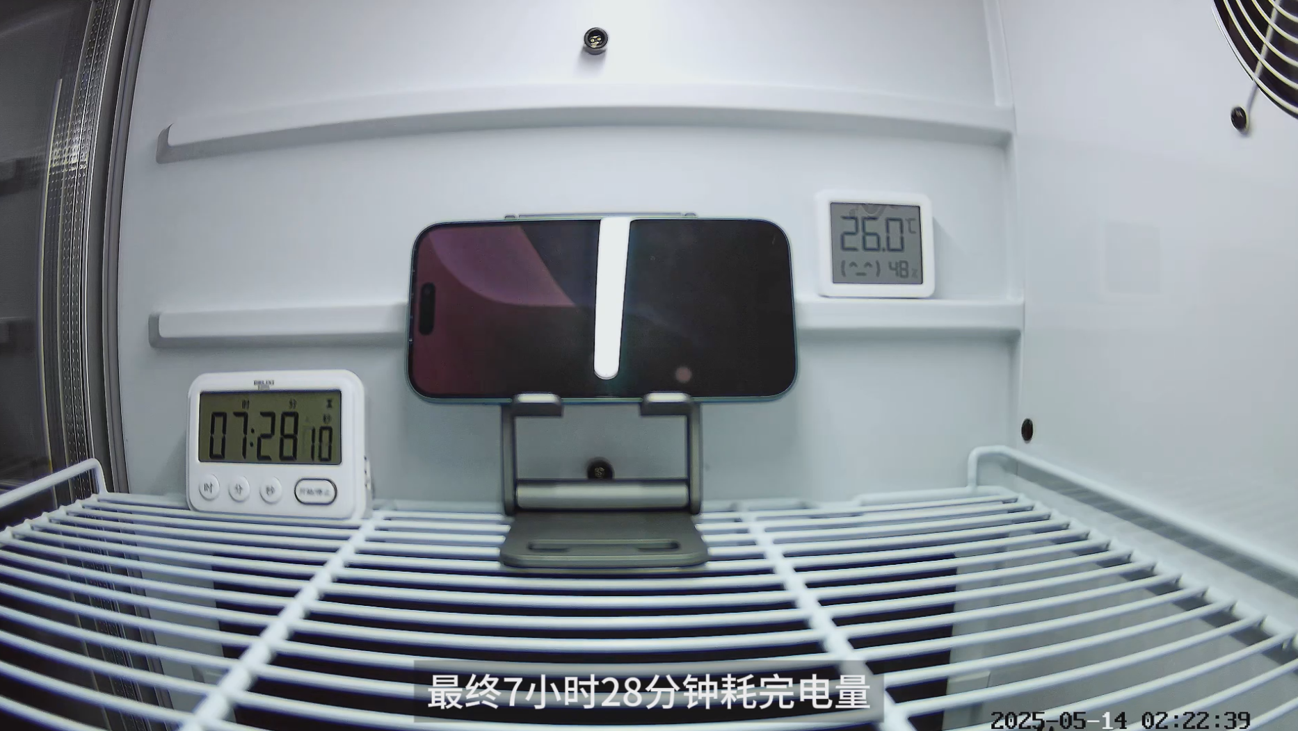

第二个续航测试标准为:50%音量、50%亮度、关闭WiFi、清空后台,播放本地4K视频,并置于25℃恒温箱内。
在关闭WIFI、无SIM卡、后台全部清除并放置于恒温箱条件下,续航时间约为 7小时28分钟。

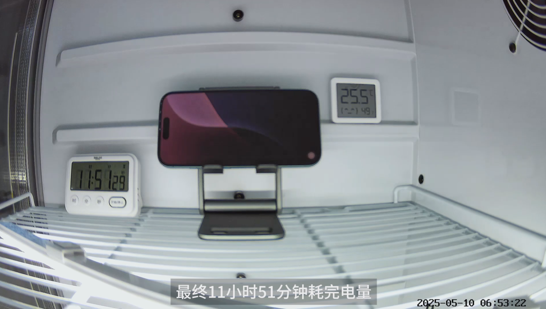

20%音量、20%亮度
第三个续航测试标准为:20%音量、20%亮度、关闭WiFi、清空后台,播放本地4K视频,并置于25℃恒温箱内。
在关闭WIFI、无SIM卡、后台全部清除并放置于恒温箱条件下,续航时间约为 11小时51分钟。

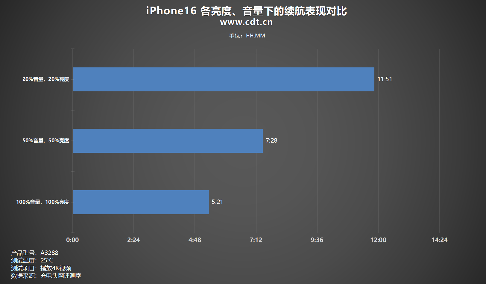

绘制出柱状图,可以看到续航时长最长的是20%档位,最短的是100%档位,在实际使用中50%档位最为合适,平衡了观感和续航。

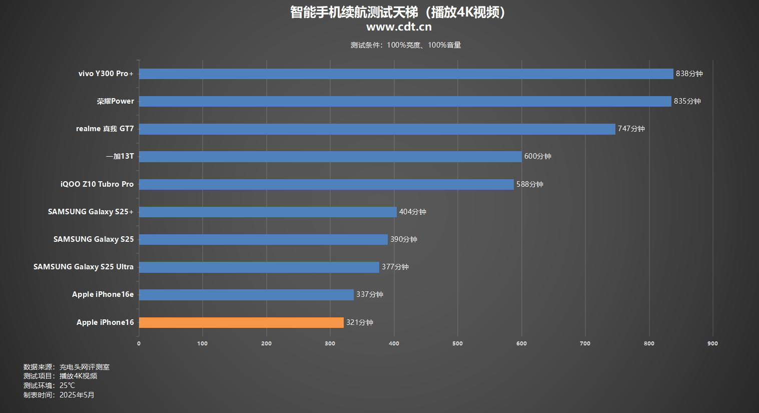

智能手机续航天梯

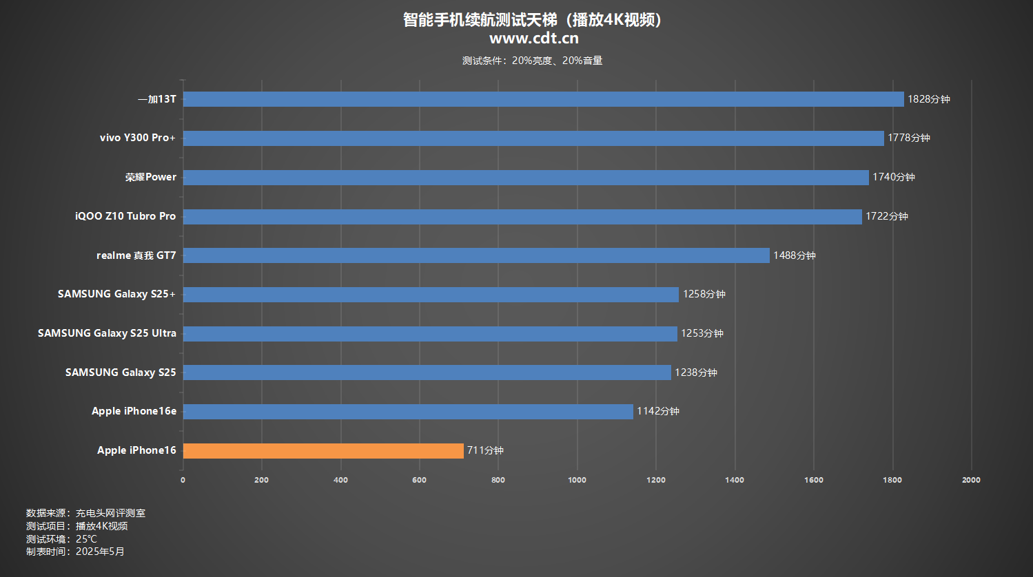

在20%亮度、音量续航天梯中,iPhone 16续航时间为711分钟,排名第十。

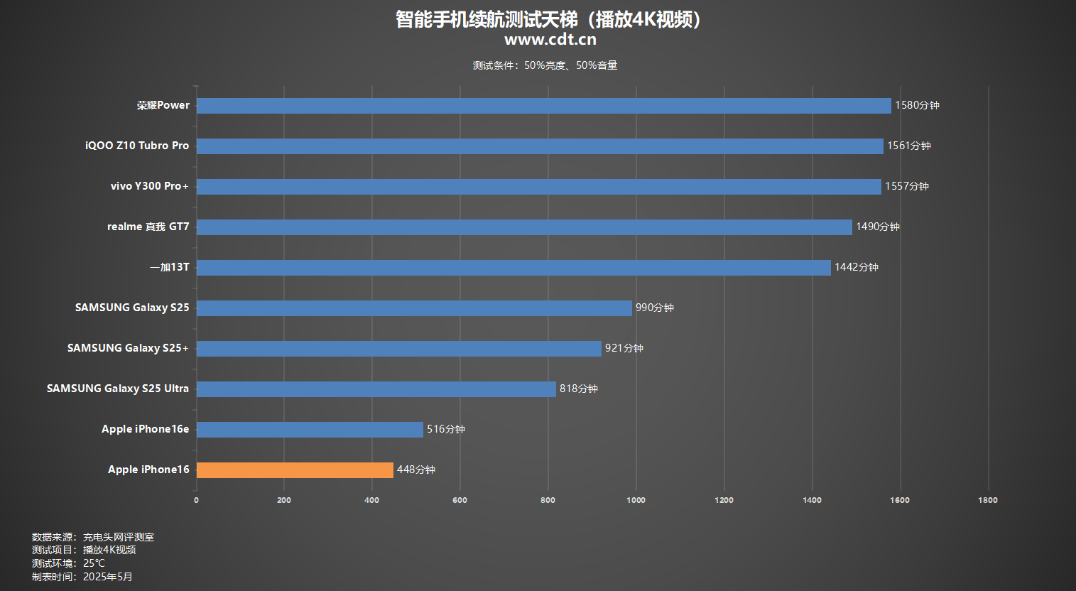

在50%亮度、音量续航天梯中,iPhone 16续航时间为448分钟,排名第十。
在1000%亮度、音量续航天梯中,iPhone 16续航时间为321分钟,排名第十。
iPhone 16系列搭载全新A18芯片,相比前代A16芯片性能显著提升,支持摄影风格、相机控制等新功能,游戏体验接近主机级,同时能效优化显著增强续航表现。续航测试中:在100%音量、亮度下播放4K视频续航5小时21分钟,50%档位续航7小时28分钟,20%档位续航11小时51分钟,综合推荐50%档位使用,可以达到续航间最平衡。
在续航天梯中,iPhone 16在不同亮度/音量档位的续航天梯排名中均位列第十:20%档位续航711分钟,50%档位448分钟,100%档位321分钟。相较于近期发布的国产机有着较大差距,同时续航能力也不急iPhone16e,总体来说,iPhone16受限于较小的电池,但A18芯片的能效优化仍使其在同类机型中保持中等水平,在日常中轻度使用中还是能够胜任的。
