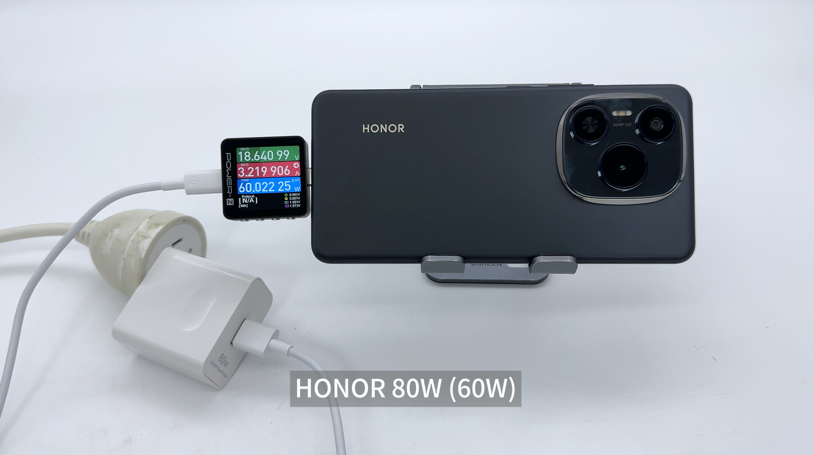

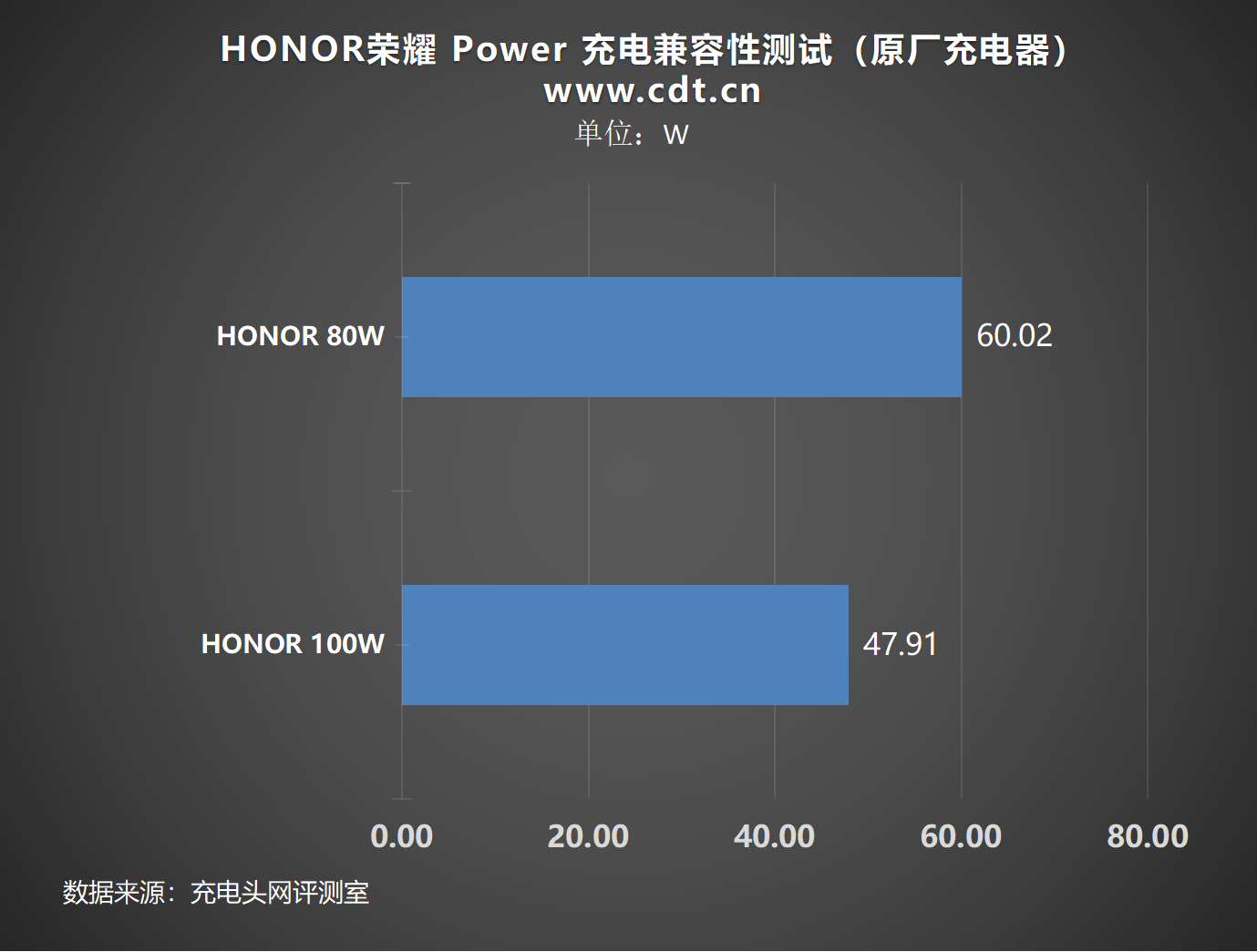

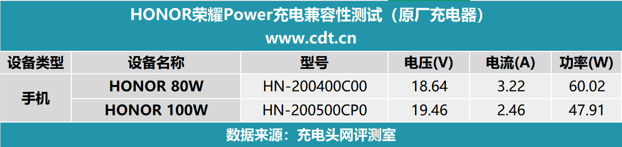

使用 HONOR 80W (型号:HN-200400C00)充电器为荣耀Power 手机充电,POWER-Z KM003C 测试仪实测当前手机输入端功率为18.64V 3.22A 60.02W。
将荣耀系内不同功率档位的充电器进行逐一充电测试,均搭配原装 A/C to C 充电线材进行连接,实测荣耀 Power 的实际充电功率至高可达60.02W左右。
原厂充电器兼容性方面,荣耀 Power 手机在搭配自家充电套装时,可以握手大电压快充, 充电功率 47W 以上。

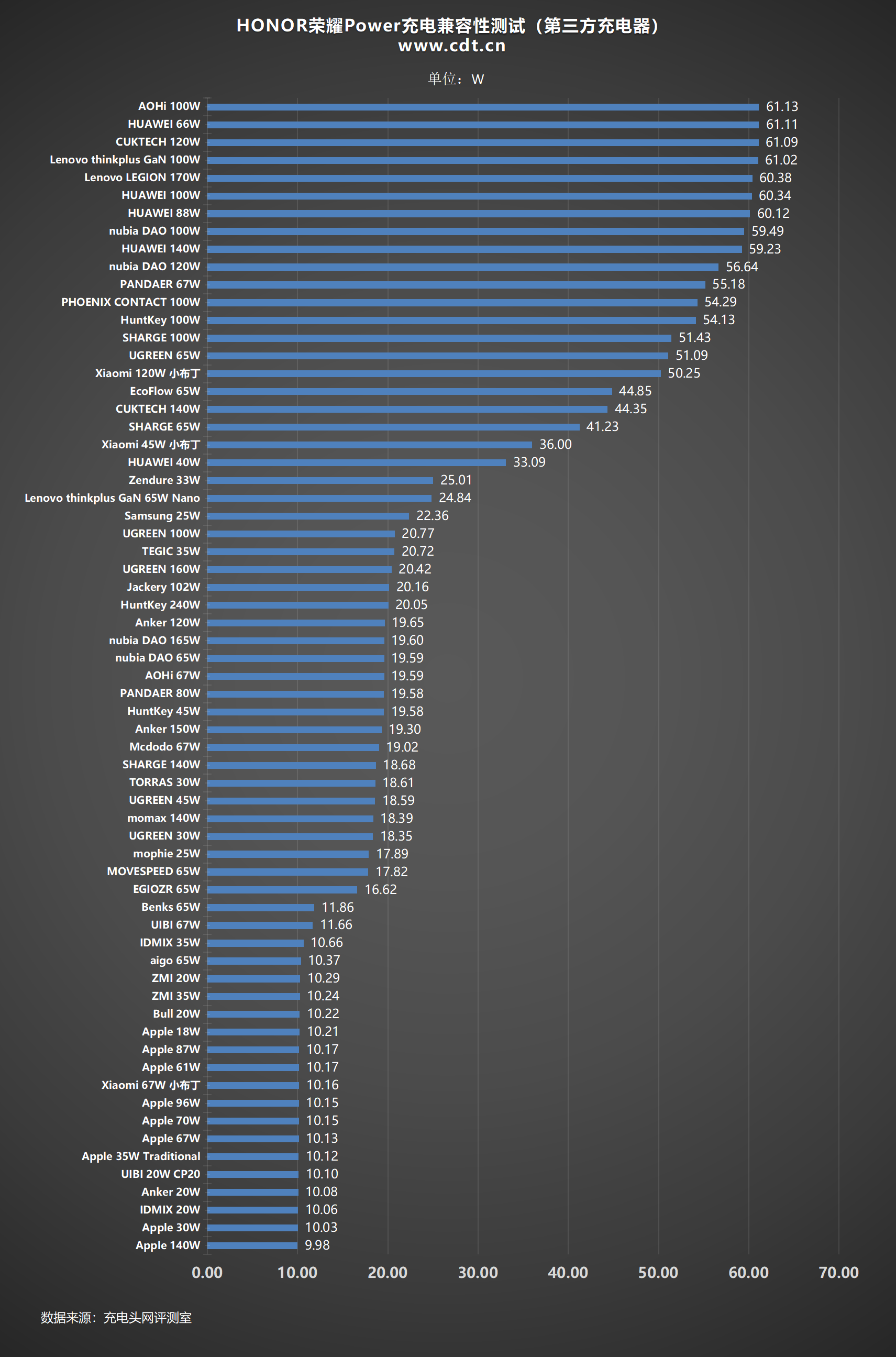

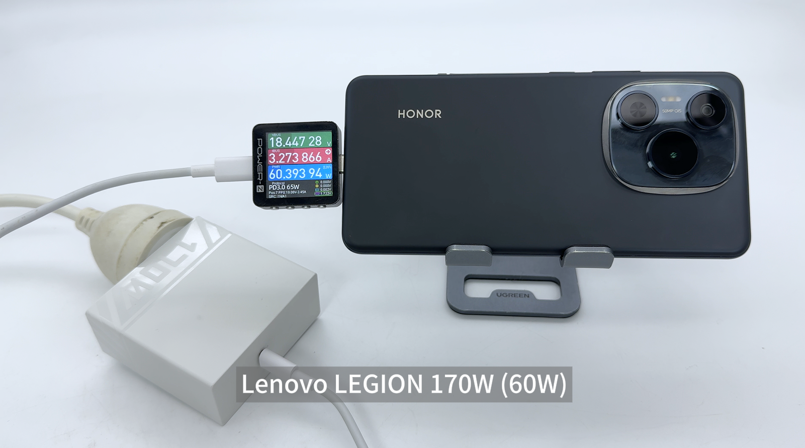

使用Lenovo LEGION 170W 充电器为荣耀 Power 充电,POWER-Z KM003C 测试仪读取的功率为18.45V 3.27A 60.39W。

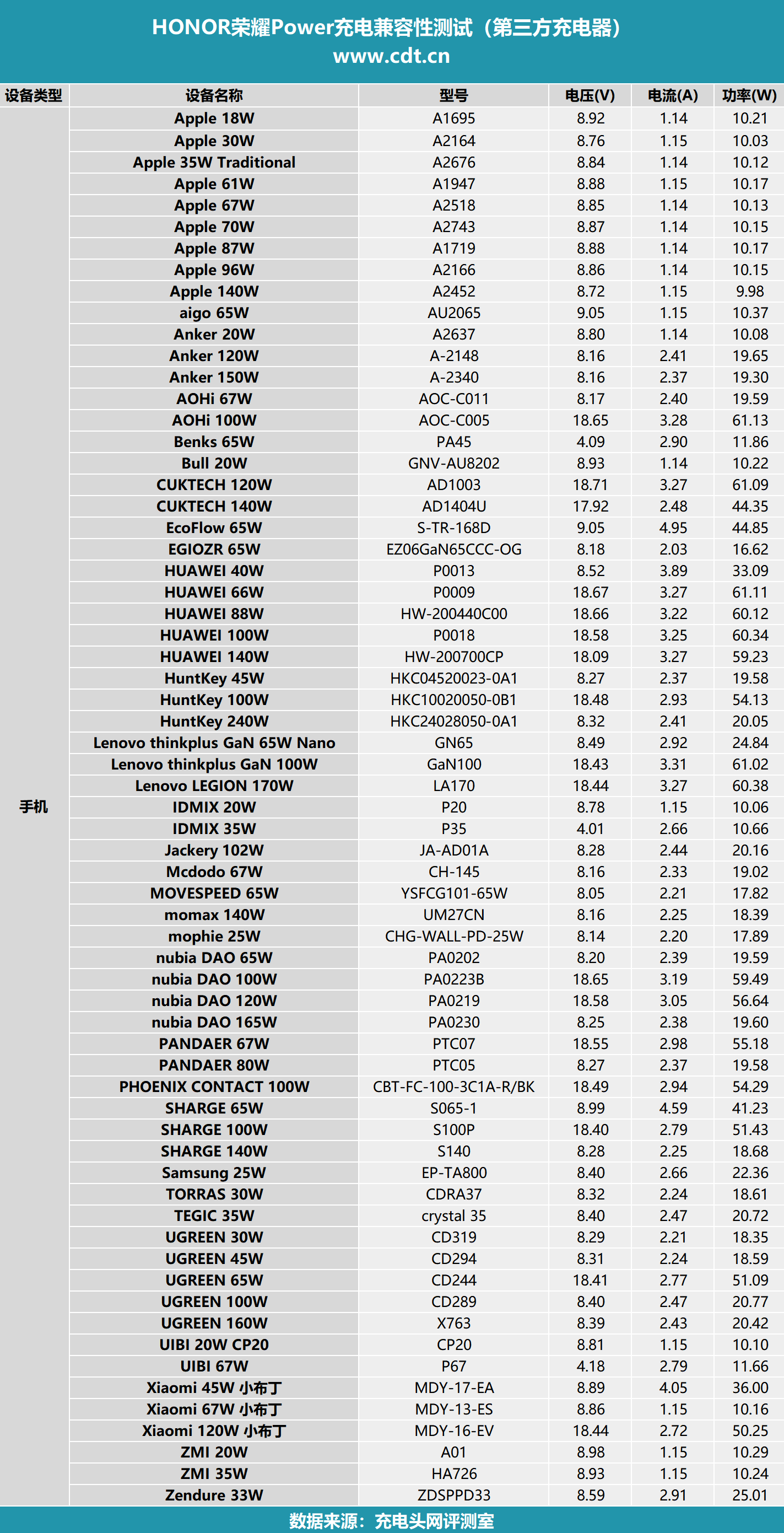

将第三方充电器搭配原厂C2C充电线的兼容性测试数据汇总,本次测试的第三方充电器给荣耀Power手机的充电大部分握手9V、18V电压档位,电流最高接近5A。
将充电功率数据绘制为柱状图,可以看到荣耀Power 手机的充电功率主要集中在10W、20W、45W、60W这四个功率档位。其中华为多款充电器因为同样支持 SCP 超级快充协议,充电功率和荣耀原厂充电器接近,另外部分支持 PPS 快充的充电器也能给荣耀 Power 提供 40-60W 左右比较高的充电功率,少部分虽然充电器支持大功率 PPS,但是没有达到理想的充电功率。

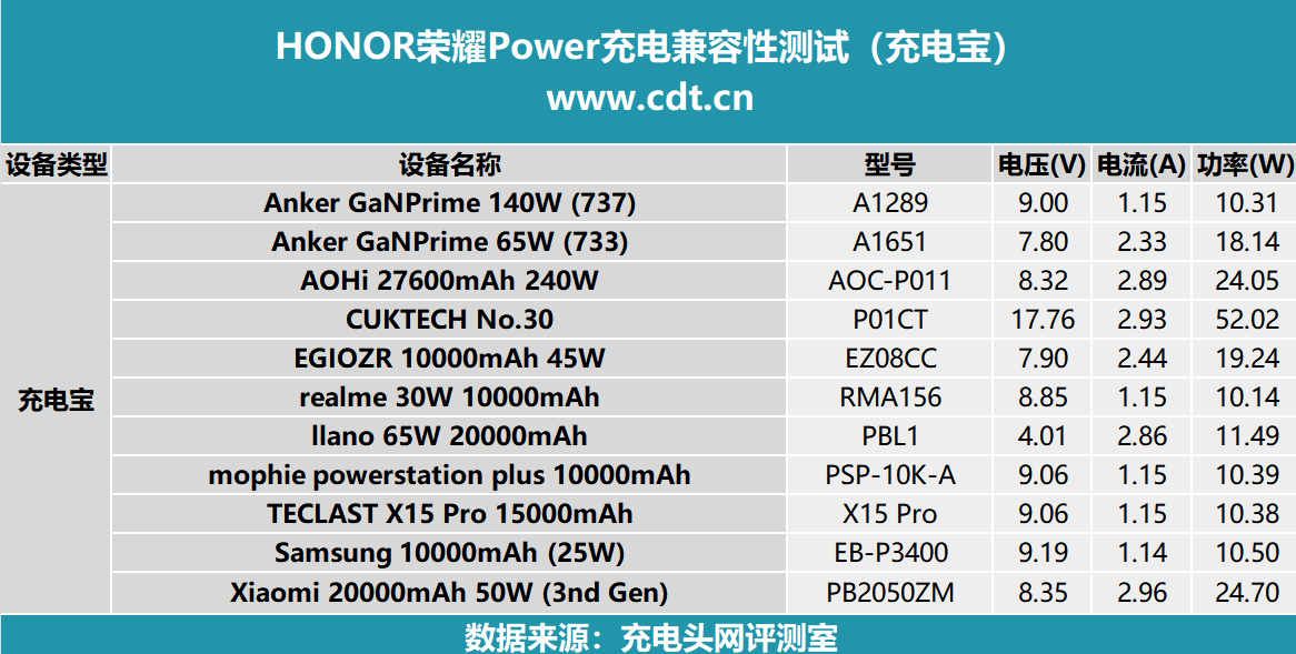

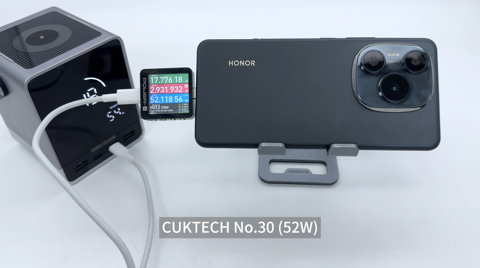

使用 CUKTECH No.30 为荣耀 Power 充电,POWER-Z KM003C测试仪读取的功率为17.78V 2.93A 52.12W。
可以看到第三方充电宝为荣耀 Power 充电握手9V、18V电压,电流在1-3A之间。与第三方充电器兼容性差异不大。

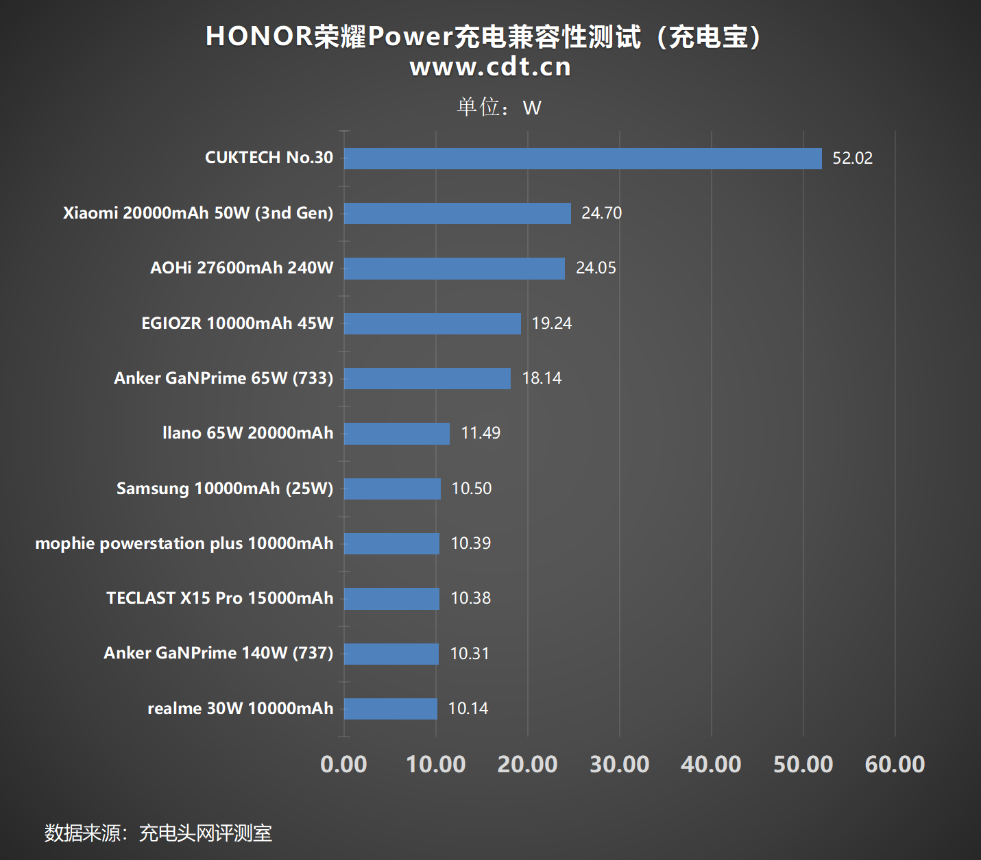

在充电宝的兼容性方面,所测试充电宝的充电功率主要集中在 10W、18-24W、50W 这几个功率档位,其中 CUKTECH No.30 可以握手大功率 PPS 快充,功率高达 52W,其余部分充电宝即便支持大功率 PPS,实际给荣耀 Power 充电的功率也在 25W 以下,实际测试结果与第三方充电兼容性差异不大。
