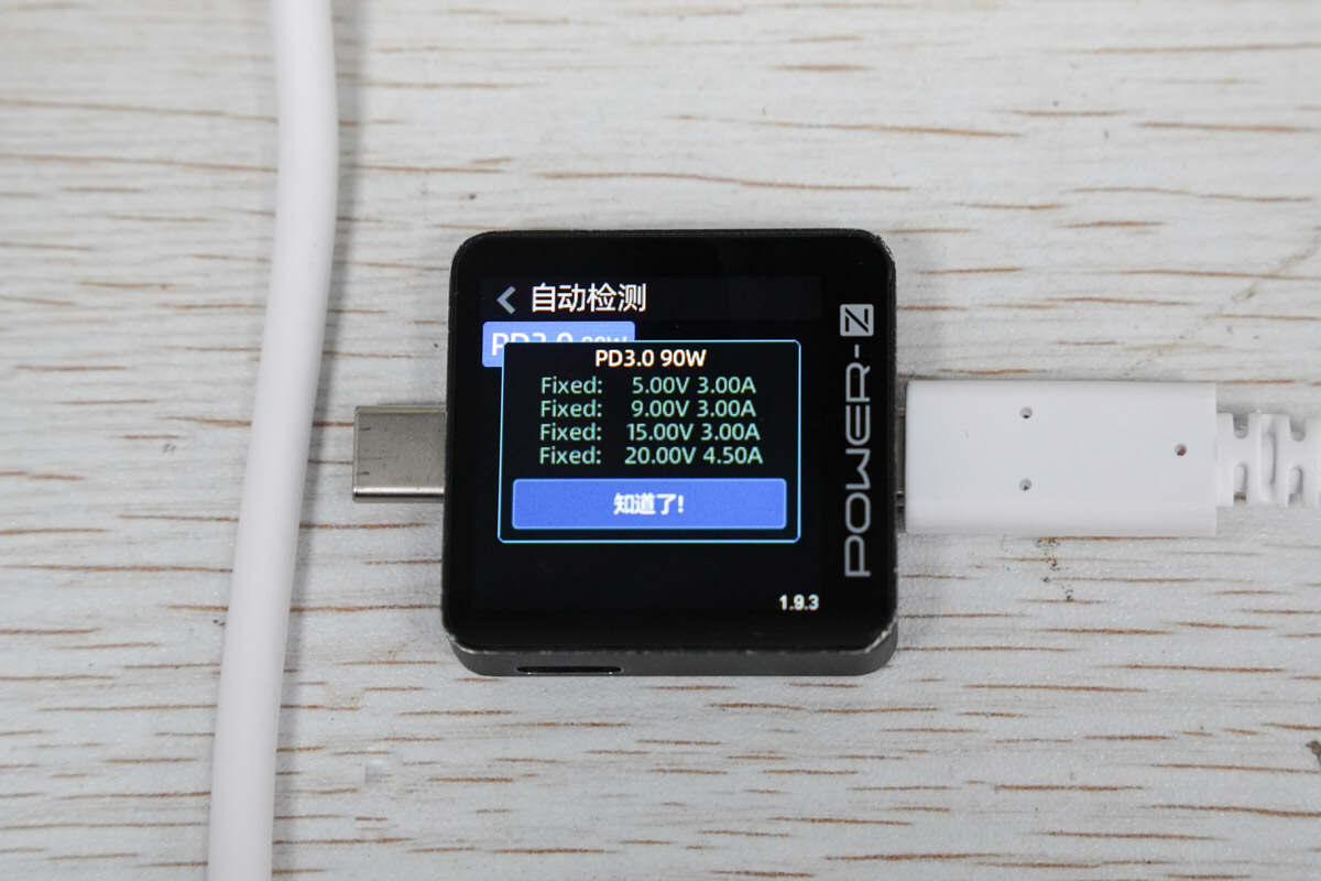

使用POWER-Z KM003C测试仪测试该显示器USB-C接口,实测支持PD 90W。
POD报文显示,USB-C端口支持5V3A、9V3A 、15V3A、20V4.5A四组固定电压档位。

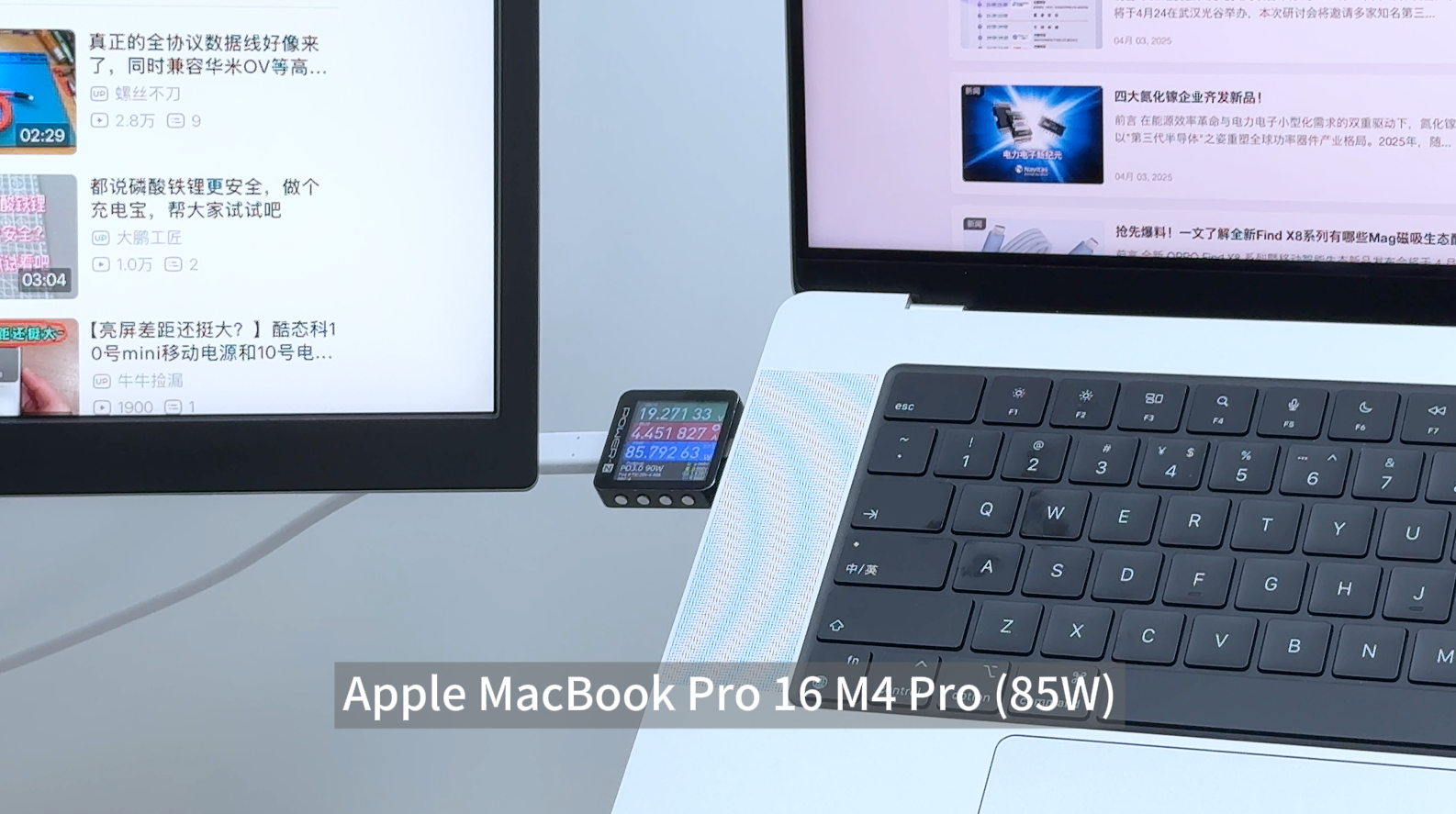

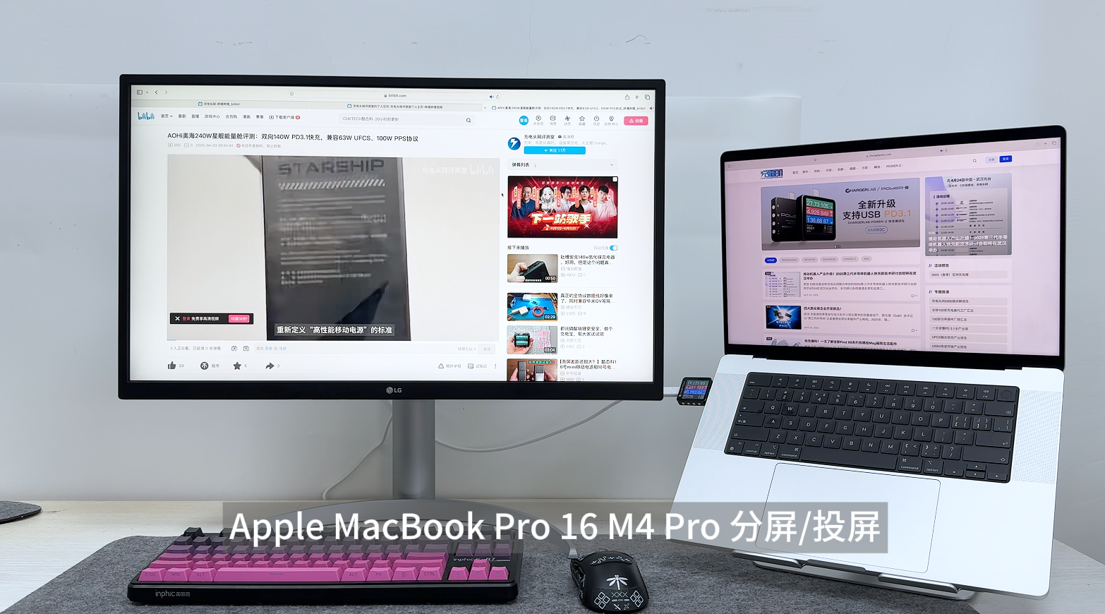

实测 Apple MacBook Pro 16 M4 Pro 支持分屏/投屏功能。

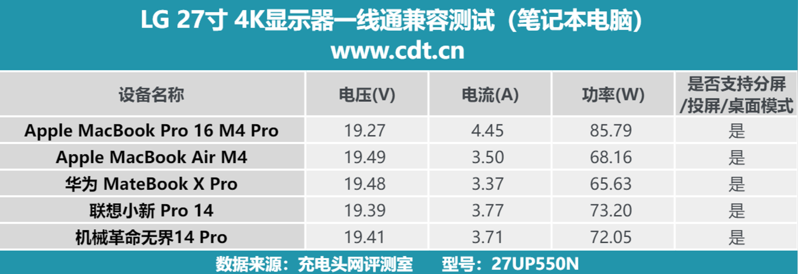

使用POWER-Z KM003C读取功率,为19.27V 4.45A 85.79W。
将其余测试数据汇总至表格,可以看出该显示器USB-C接口在对笔记本充电时,充电兼容性表现优秀,同时均支持分屏、投屏功能。

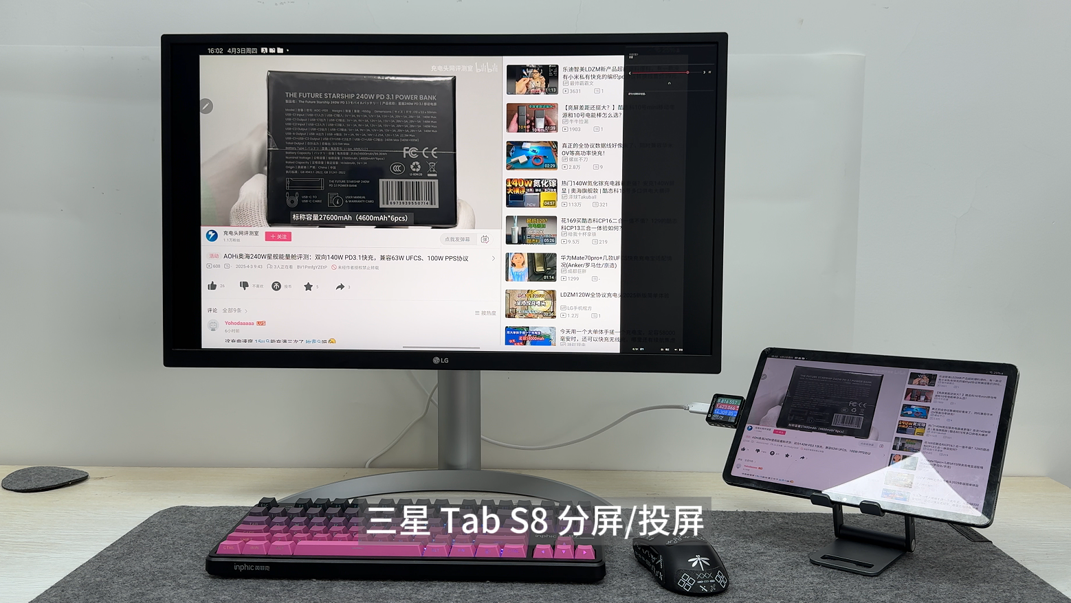

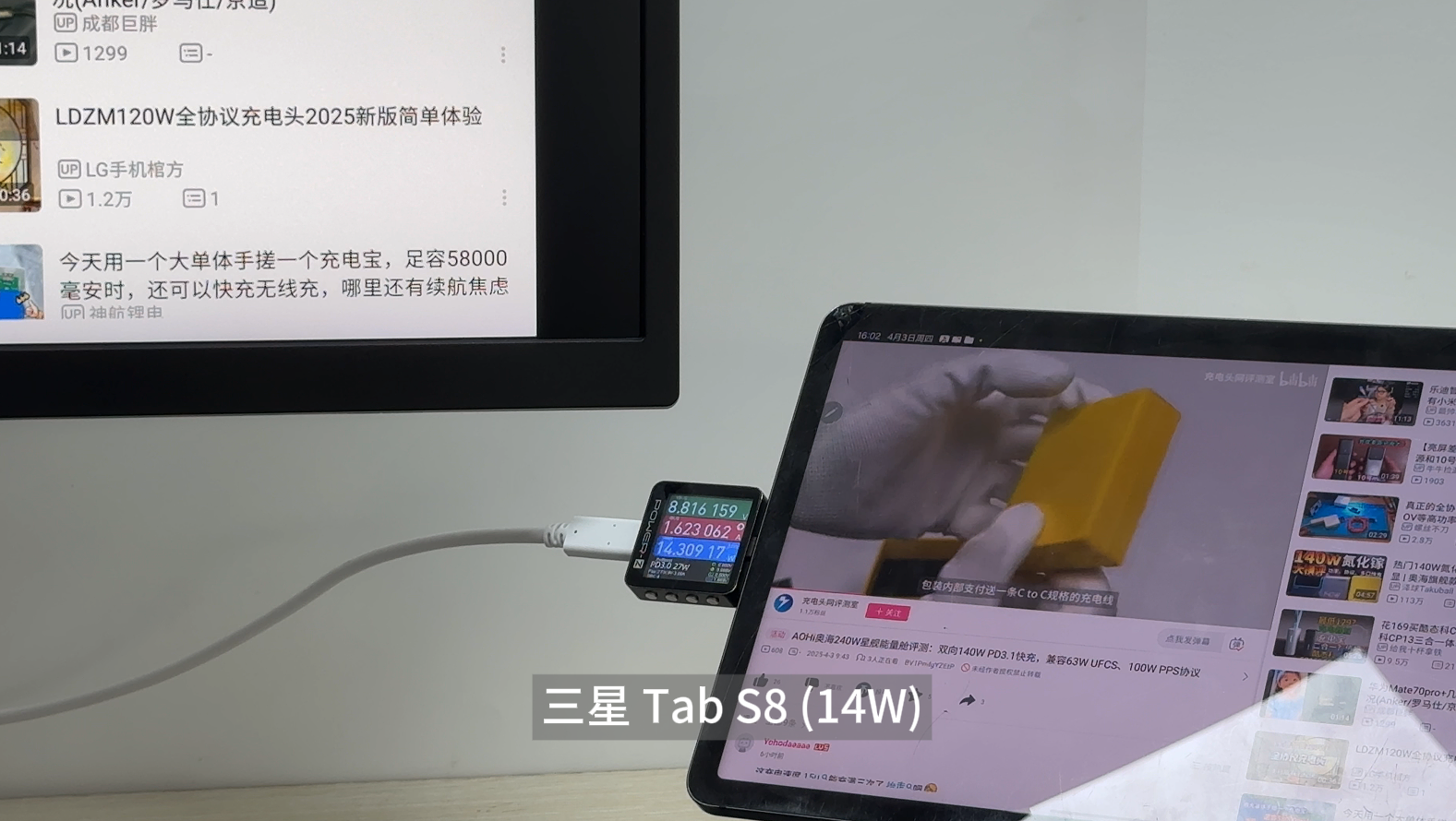

实测三星 Tab S8 支持分屏/投屏功能。
使用POWER-Z KM003C读取功率,为8.82V 1.62A 14.31W。

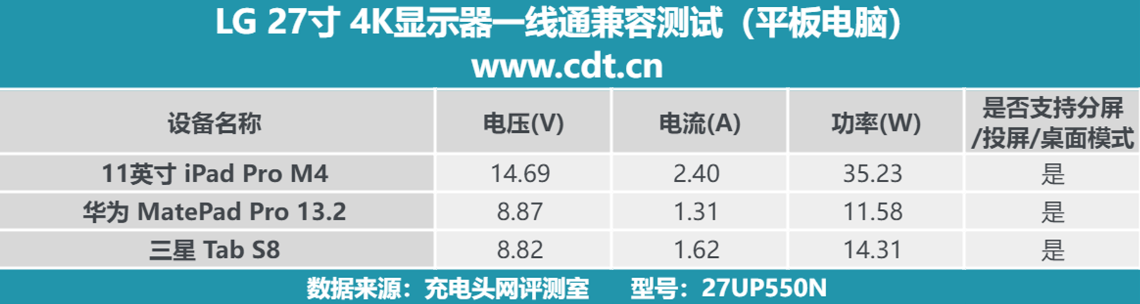

将其余测试数据汇总至表格,显示器USB-C为平板充电时,均能充电,受制于设备所支持的协议问题,功率在10-36W之间,同时均支持分屏、投屏功能。

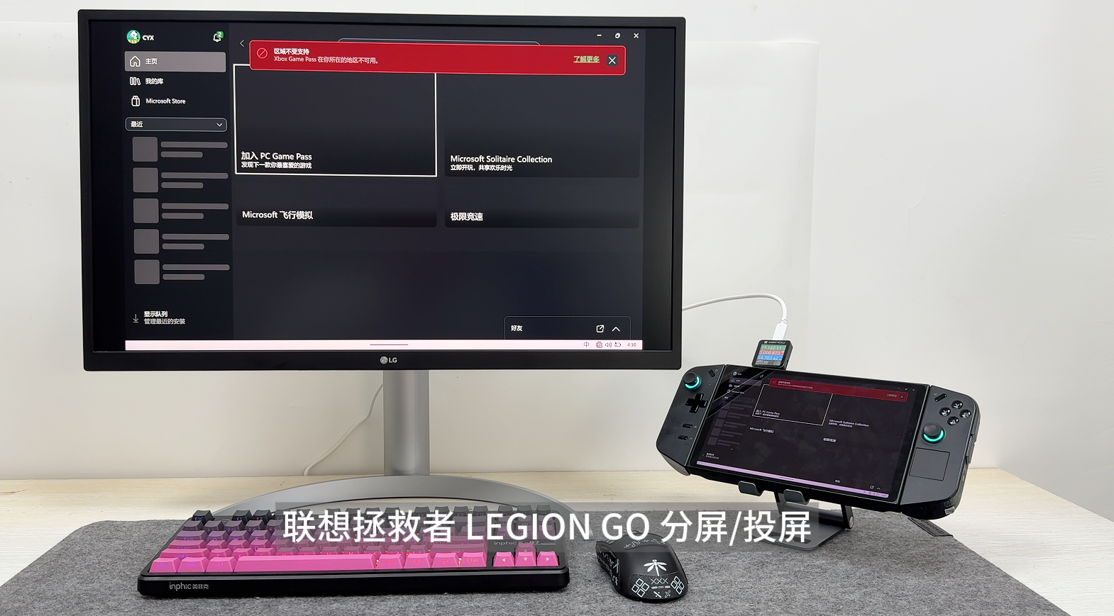

掌上游戏机

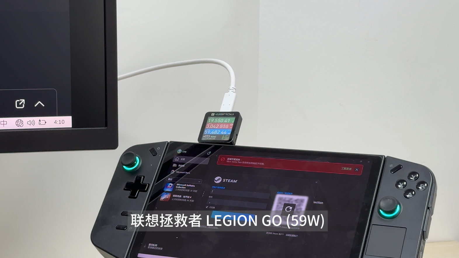

实测联想拯救者 LEGION GO支持分屏/投屏功能。
使用POWER-Z KM003C读取功率,为19.55V 3.04A 59.48W。

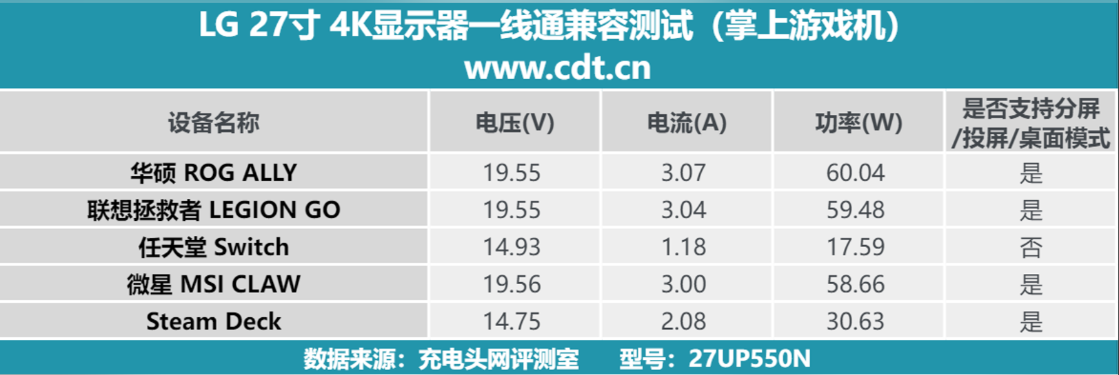

将测试数据汇总至表格,可以看出该显示器USB-C接口在对掌上游戏机充电时,除了任天堂的Switch以外,基本都支持分屏、投屏功能。

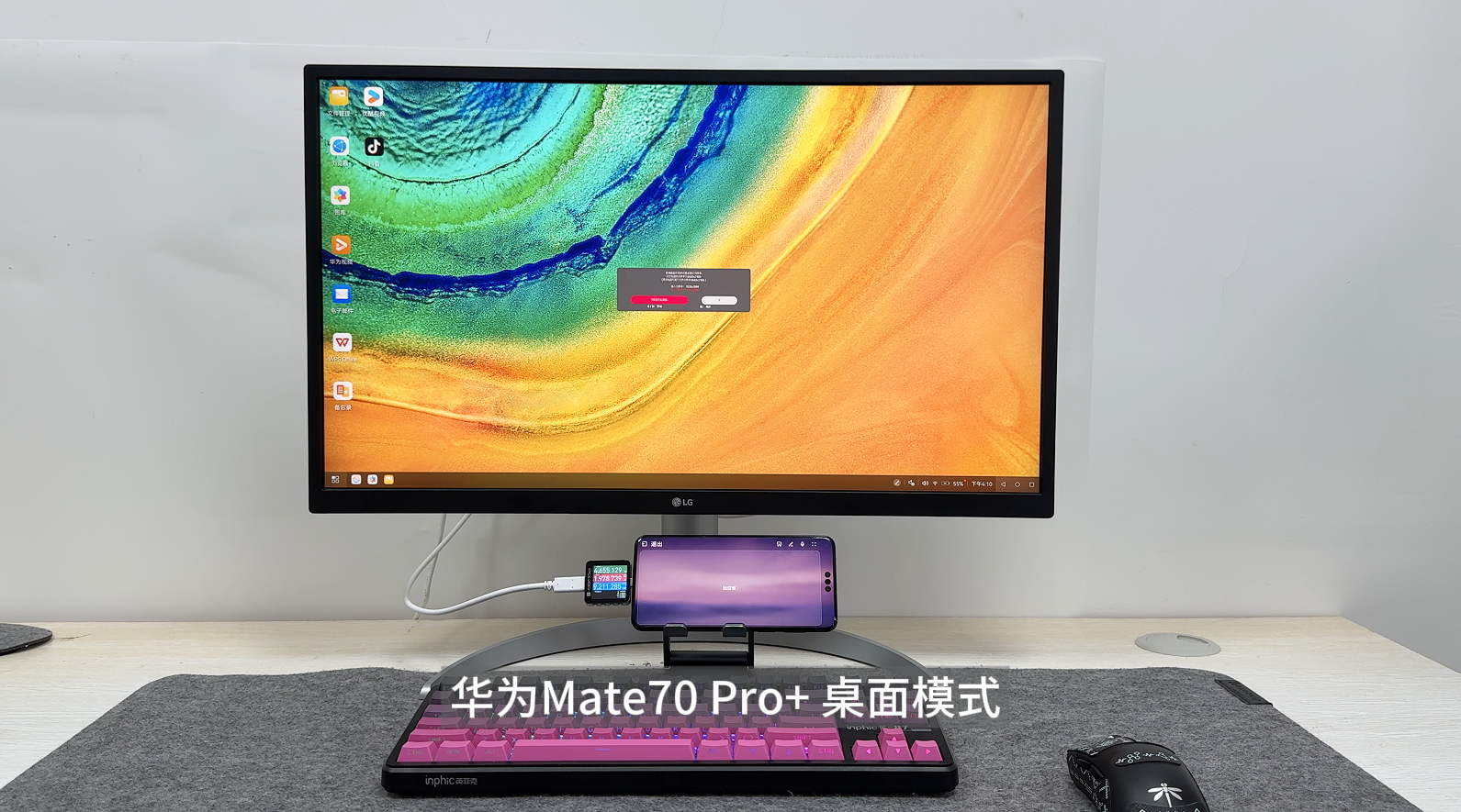

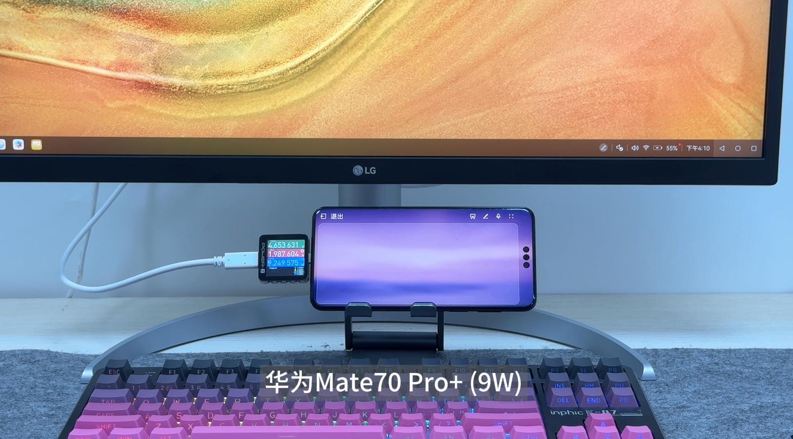

实测华为 Mate70 Pro+成功激活桌面模式。

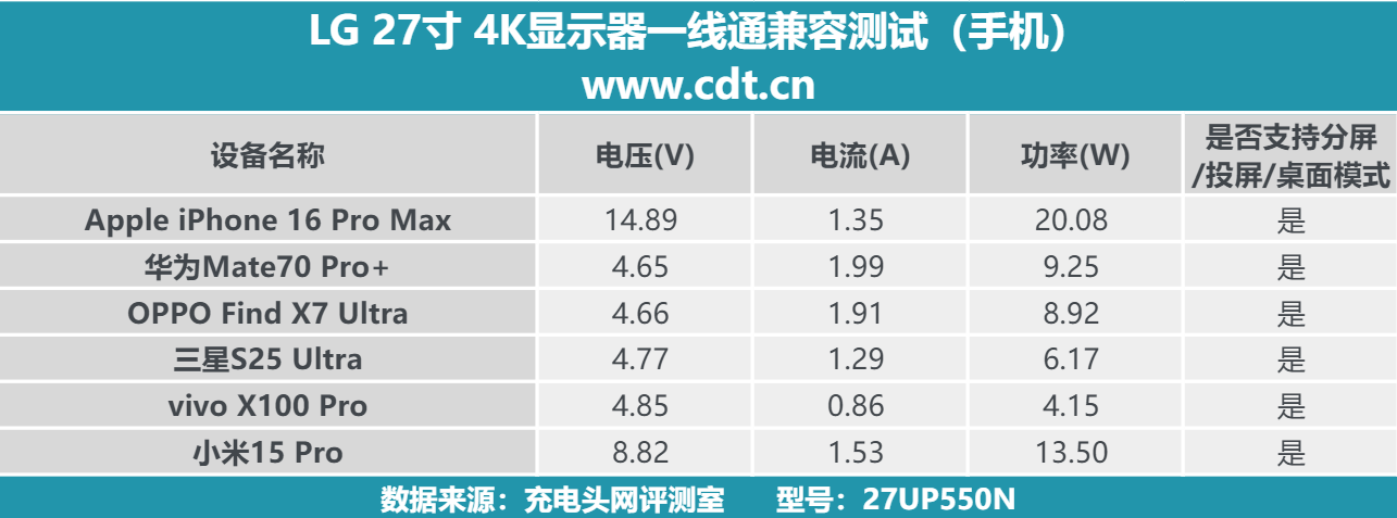

使用POWER-Z KM003C读取功率,为4.65V 1.99A 9.25W。
将测试数据汇总至表格,可以看出该显示器USB-C接口在对手机充电时,充电兼容性表现优秀,同时均支持分屏、投屏、桌面模式功能。
