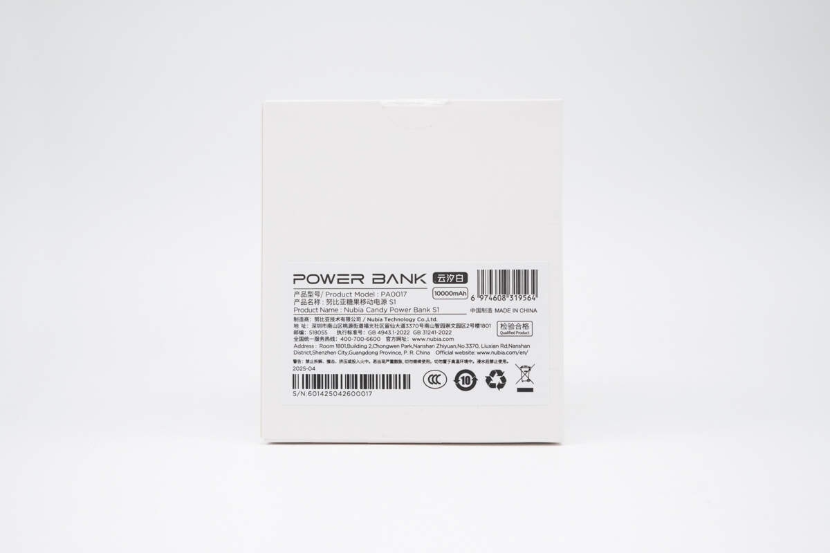

背面为产品参数铭文以及条形码贴纸,详细信息到实物部分再详细介绍。

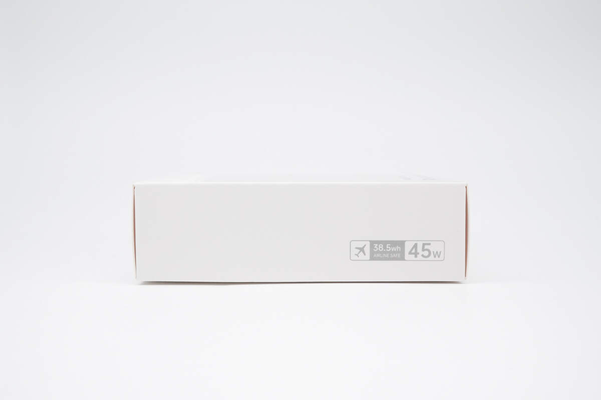

侧面拥有38.5Wh容量、45W充电功率、可上飞机标识。

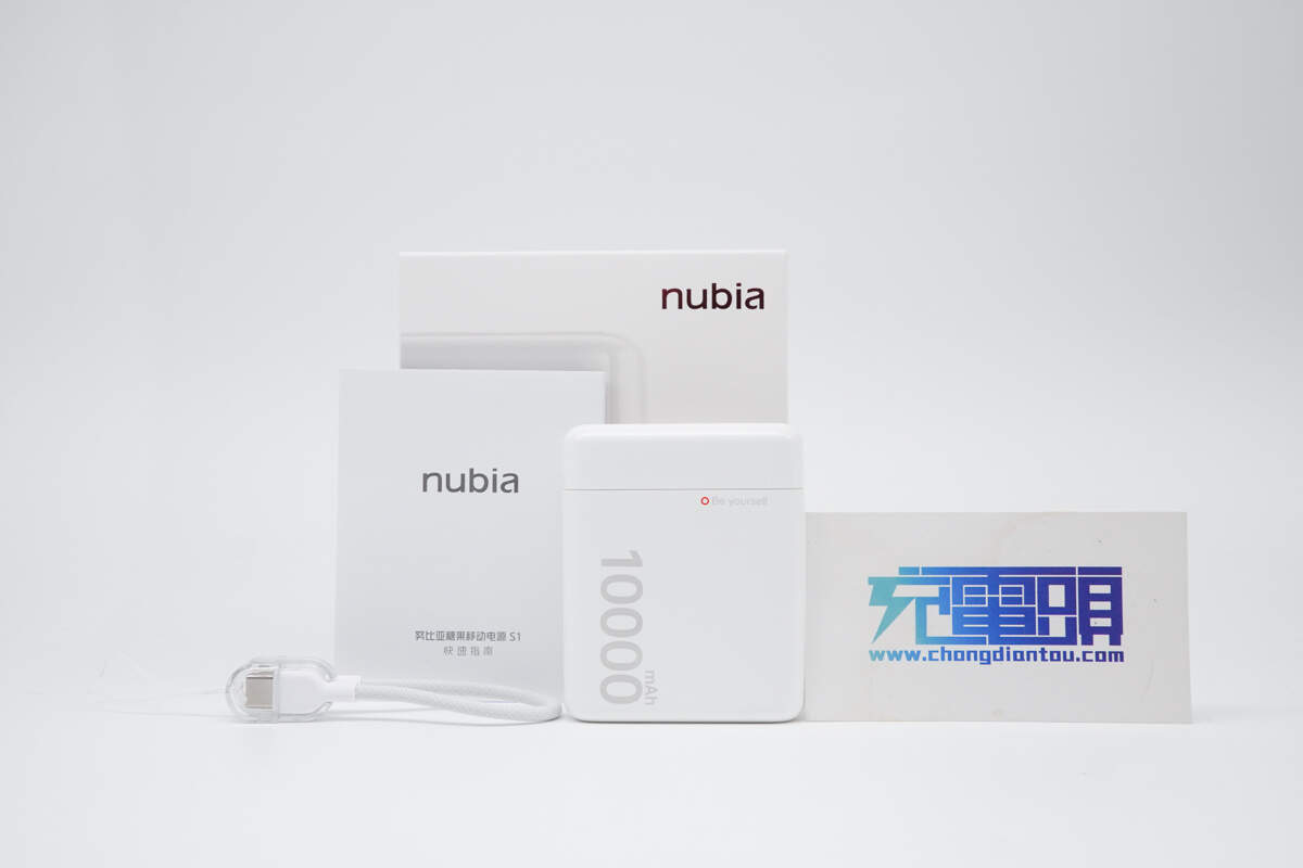

取出包装内所有物品,除移动电源本体外,另有挂绳数据线以及产品指南。

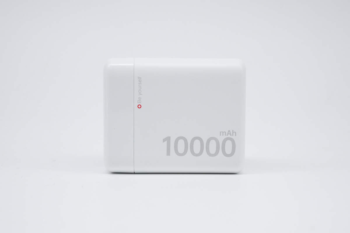

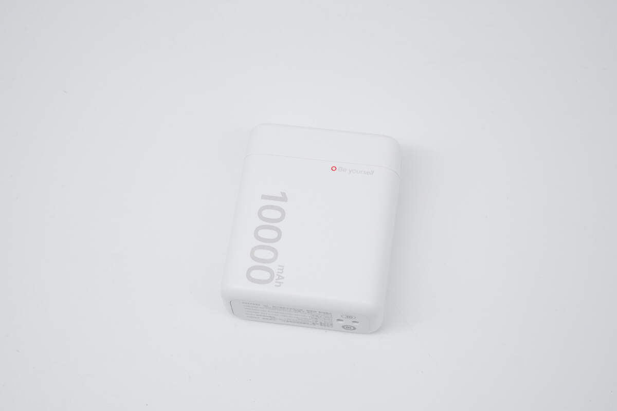

移动电源整体采用多彩工艺,顶部接口部分采用光滑面处理,下半部分则为磨砂材质,增加摩擦力的同时耐刮耐磨。
正面拥有10000mAh容量标识以及Be yourself 标语。

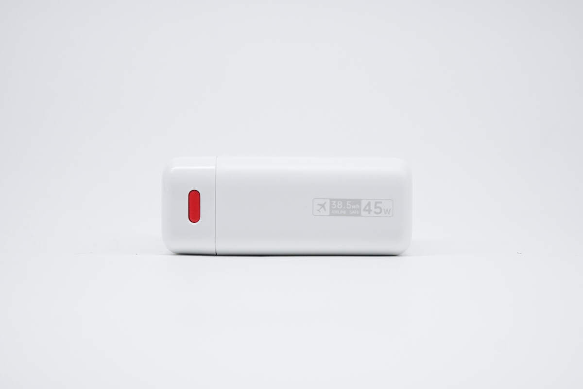

侧面拥有醒目的红色电源键,同时印有38.5Wh能量、45W充电功率以及可上飞机标识。

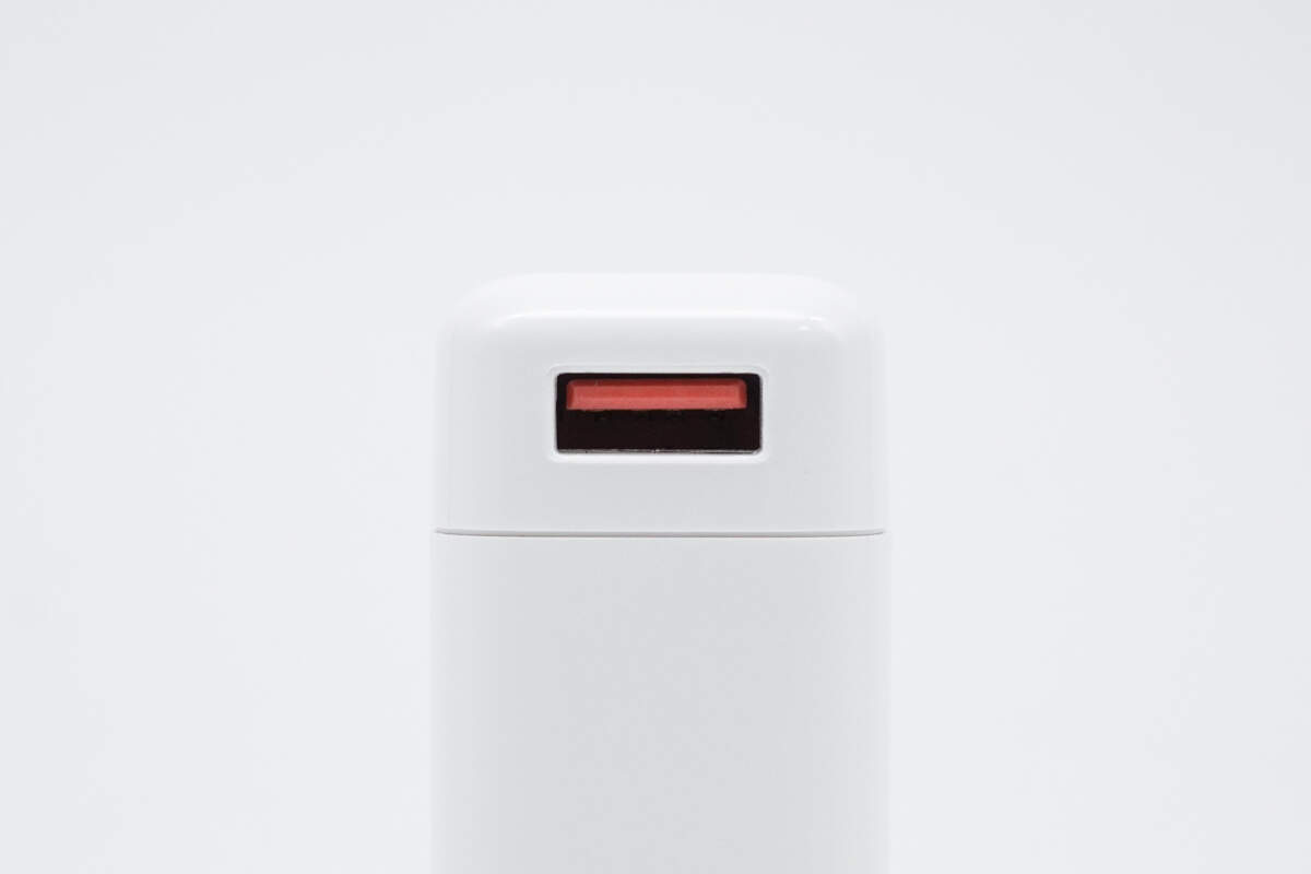

另一侧拥有USB-A端口,内部为橙色胶芯,支持最高的33W UFCS融合快充协议。

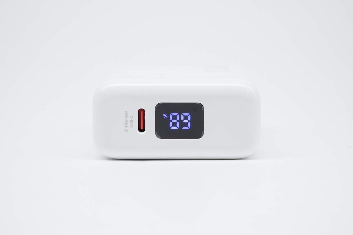

顶部为USB-C端口以及数显屏,数显屏可显示当前剩余电量。

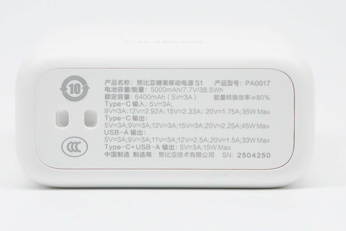

底部为产品参数铭文,同时预留有挂绳孔洞方便与附赠的挂绳充电线结合。
产品名称:努比亚糖果移动电源S1;产品型号:PA0017;
电池容量/能量:5000mAh/7.7V/38.5Wh;
Type-C输入:5V3A、9V3A、12V2.92A、15V2.33A、20V1.75A 35W Max;
Type-C输出:5V3A、9V3A、12V3A、15V3A、20V2.25A 45W Max;
USB-A输出:5V3A、9V3A、11V3A、12V2.5A、20V1.5A 33W Max
Type-C+USB-A输出:5V3A 15W Max;
制造商:努比亚技术有限公司。

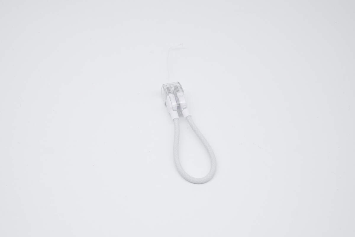

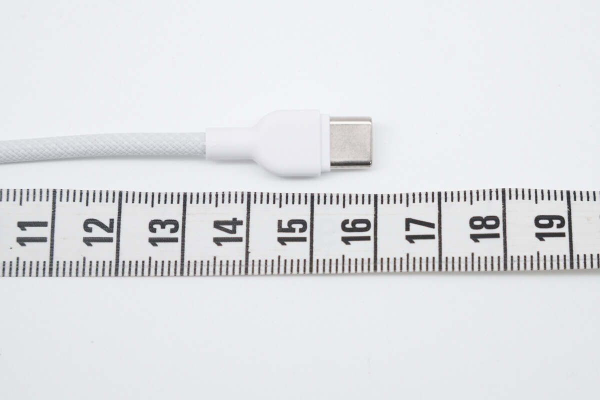

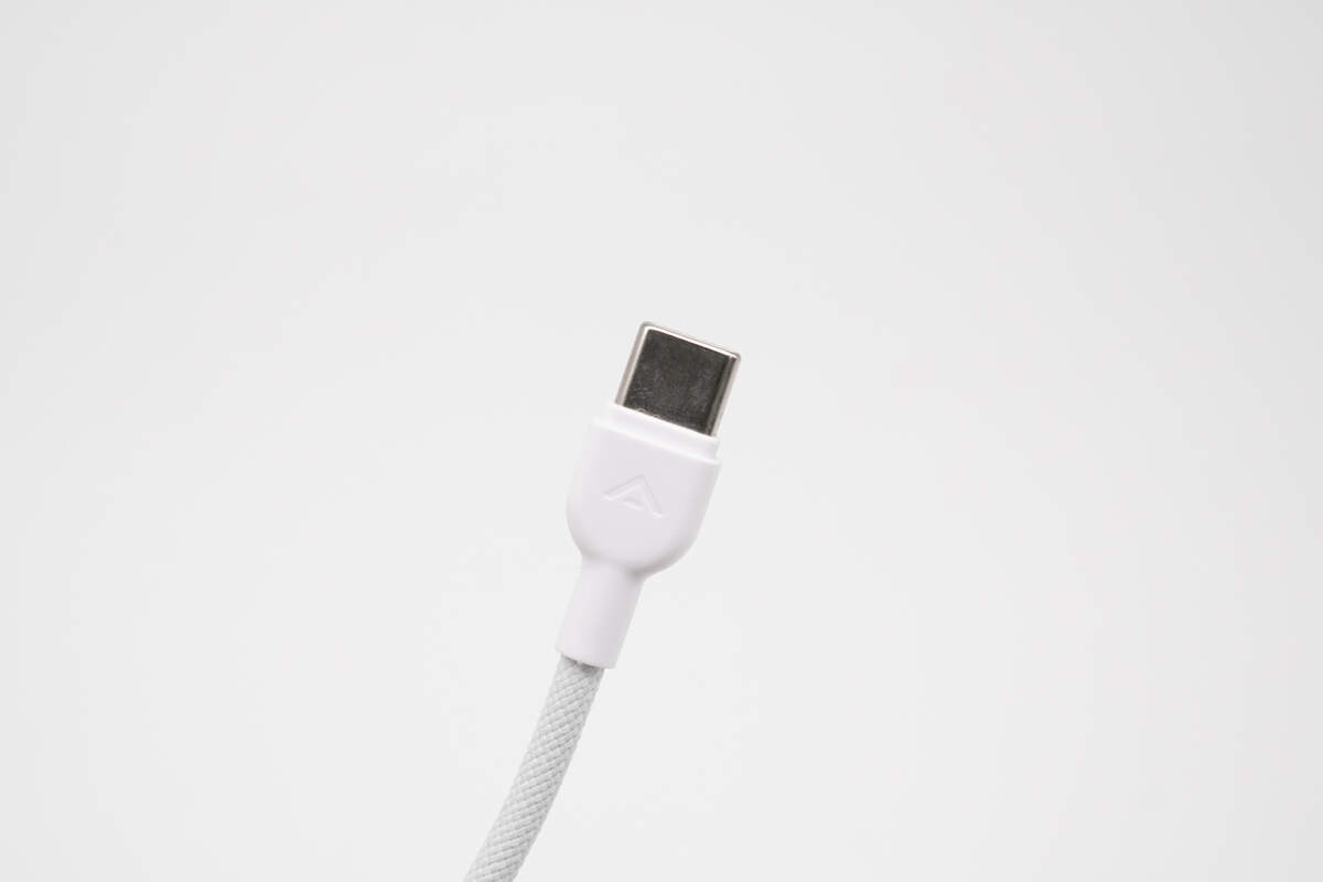

附送充电线为 C to C 类型,可当做挂绳使用,与移动电源同色。
线身采用编制工艺,端子采用一体成型制作,耐用抗弯折。
线长约为 16cm。

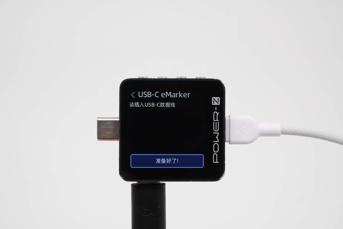

使用ChargerLAB POWER-Z KM003C测得数据线并无E-Marker芯片。

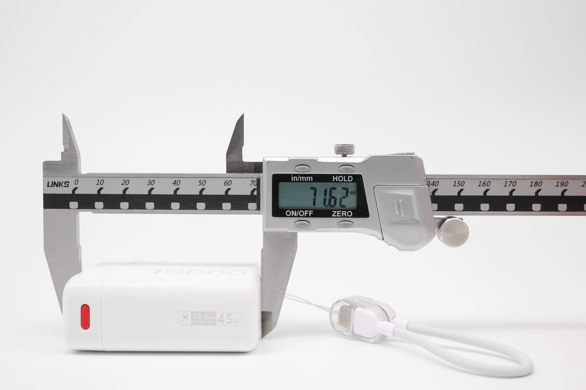

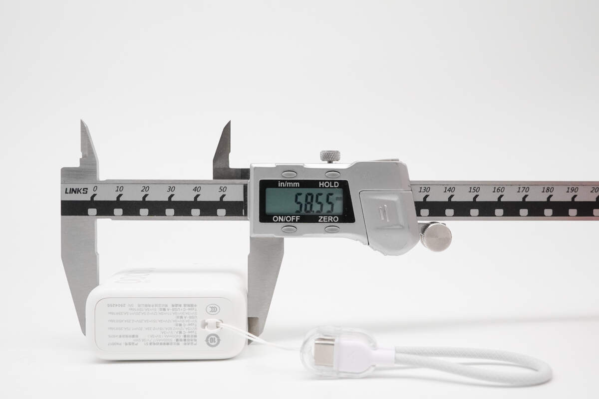

测得充电宝长度约为 71.62mm。
测得充电宝宽度约为 58.55mm。

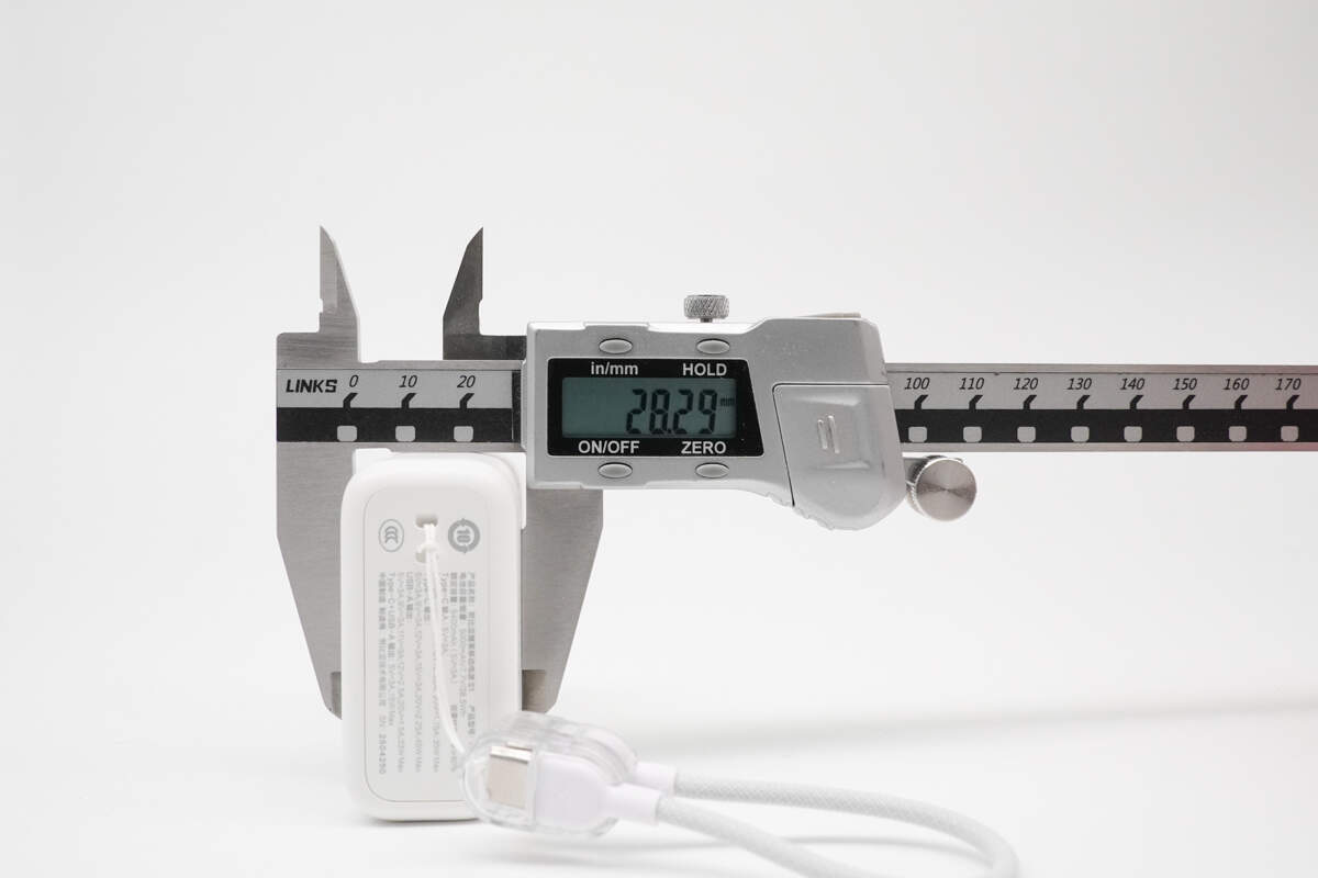

测得充电宝厚度约为 28.29mm。

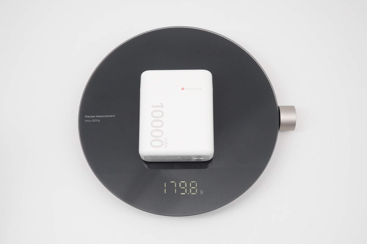

测得充电宝重量约为 179.8g。

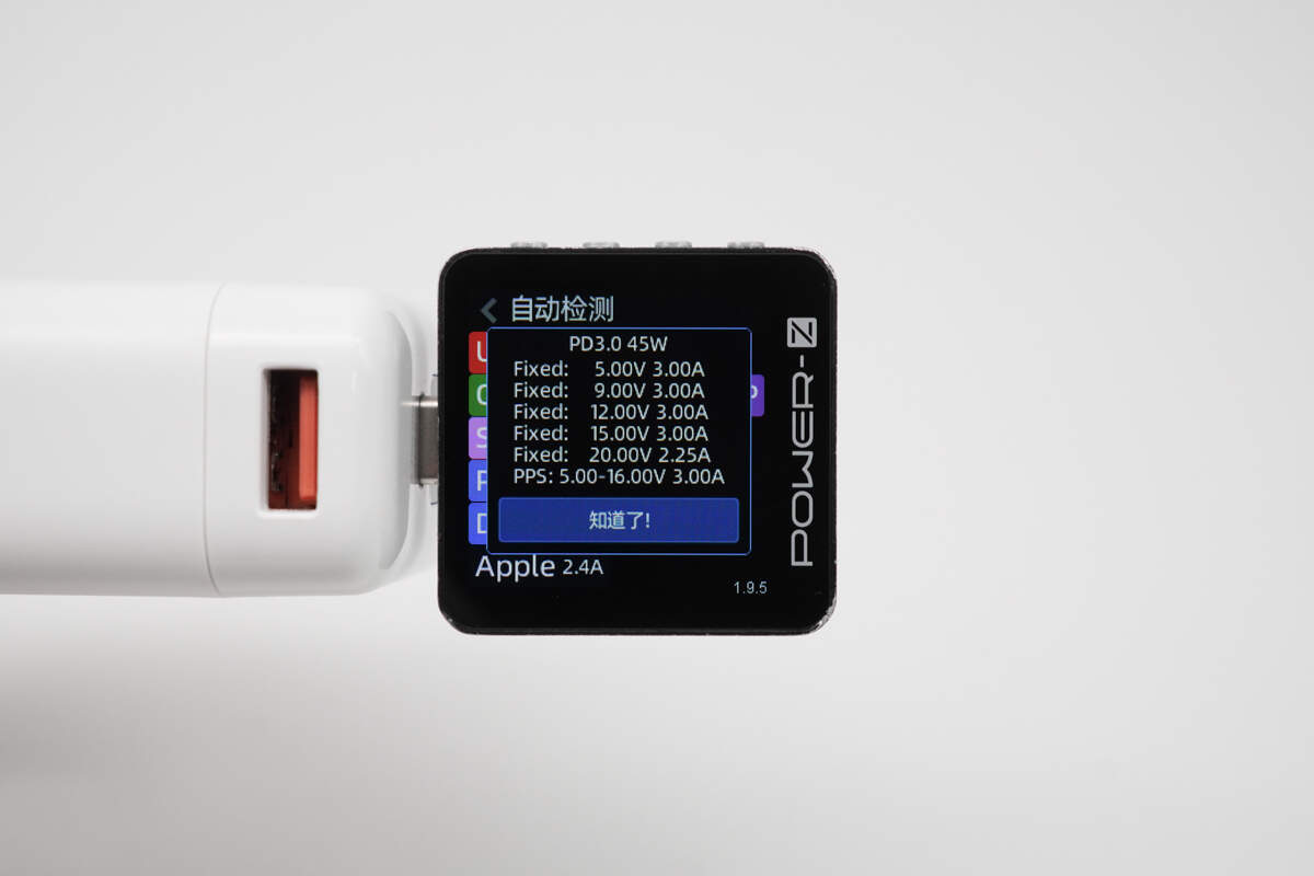

使用 POWER-Z KM003C 测试仪测试 USB-C 端口协议,实测支持 UFCS、QC3+、FCP、SCP、AFC、PD3.0、PPS、QC4+、DCP SAM 2A 以及 Apple 2.4A 充电协议。
PDO报文显示USB-C端口还具备5V3A、9V3A、12V3A、15V3A、20V2.25A 五组固定电压档位,以及一组 5-16V/3A PPS电压档位。
测得UFCS融合快充具备5-11V3A一组电压档位。

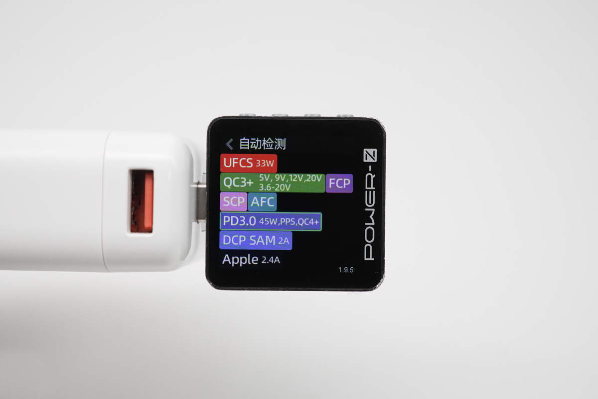

使用 POWER-Z KM003C 测试仪,测得USB-A端口支持 UFCS、QC3+、FCP、SCP、AFC、SFCP、DCP SAM 2A 以及 Apple 2.4A 快充协议。

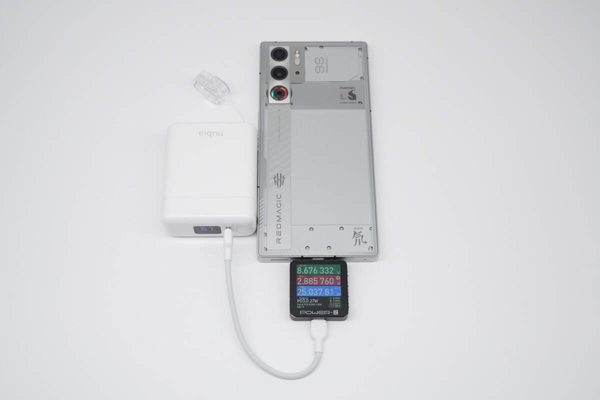

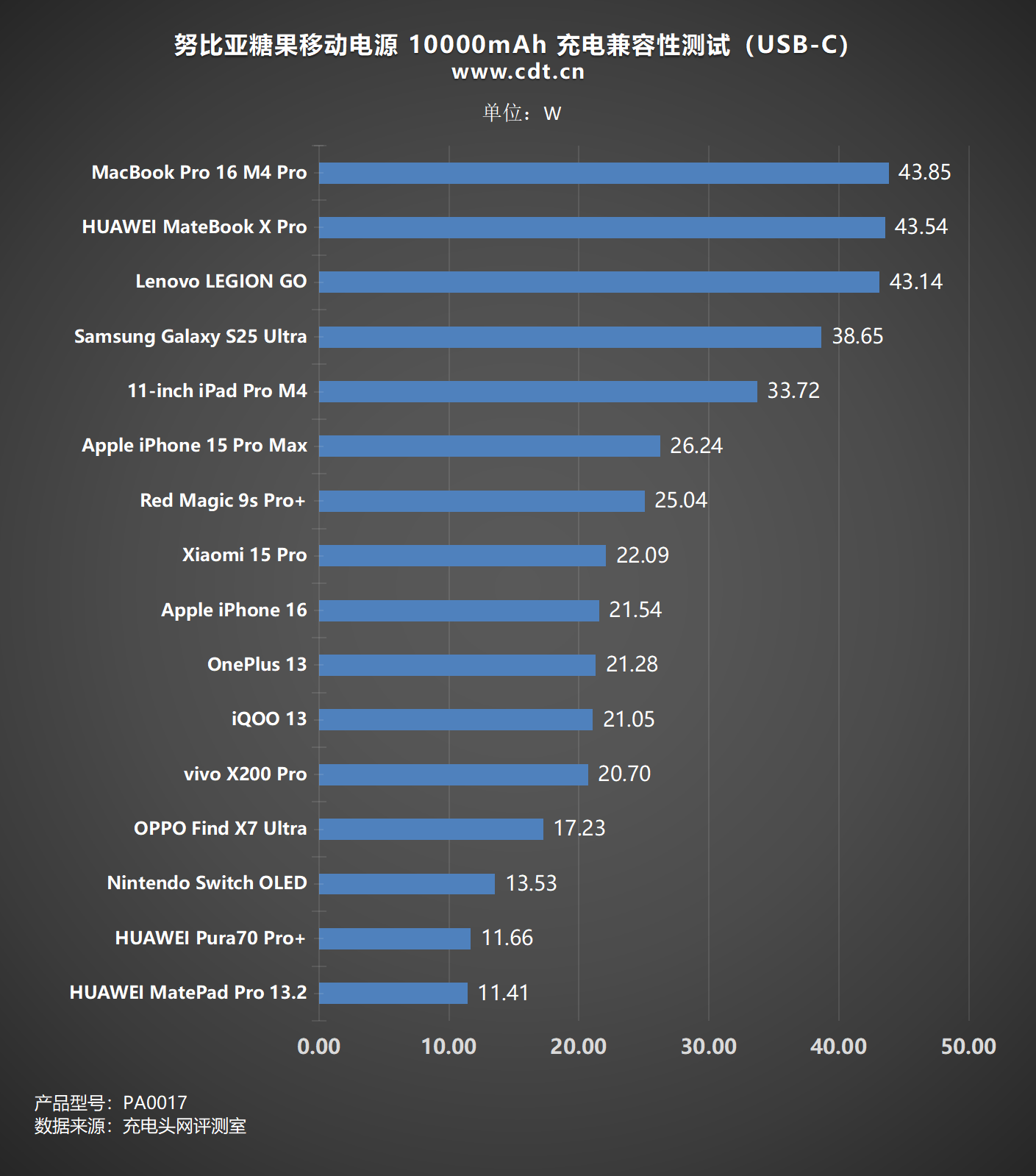

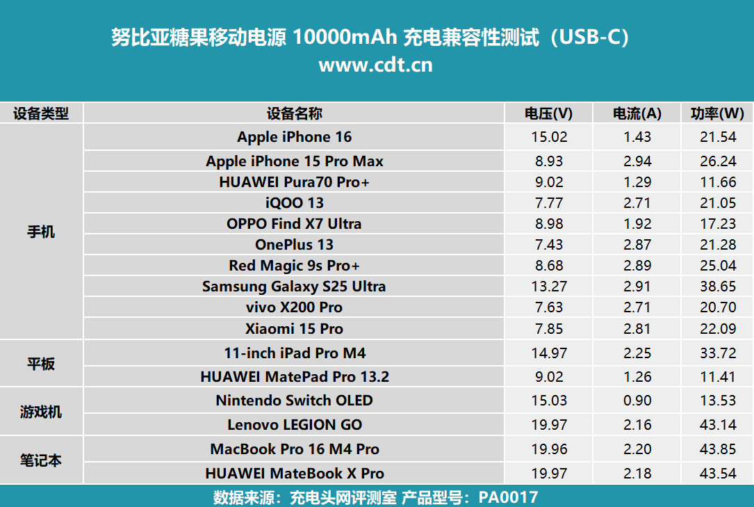

将 红魔9S Pro+ 接入移动电源USB-C端口,实测功率为 8.68V 2.89A 25.04W。
将测试数据汇总至表格,可以看到手机方面,大部分机型握手9V电压档位,部分机型握手PPS电压,平板、掌机、笔记本方面则握手15V或20V电压档位。
将数据汇总成柱状图,可以看到充电功率最高的是两款笔记本以及联想拯救者掌机,功率均在43W左右,基本跑慢USB-C端口功率,手机方面,充电功率较高的有三星S25Ultra、iPhone15ProMax等机型,对于兼容PD协议较好的机型均能达到18W及以上的充电功率。部分机型握手UFCS快充协议, 整体来说,USB-C端口兼容性较为优秀,无论是笔记本、掌机还是手机都能有不错的快充体验。

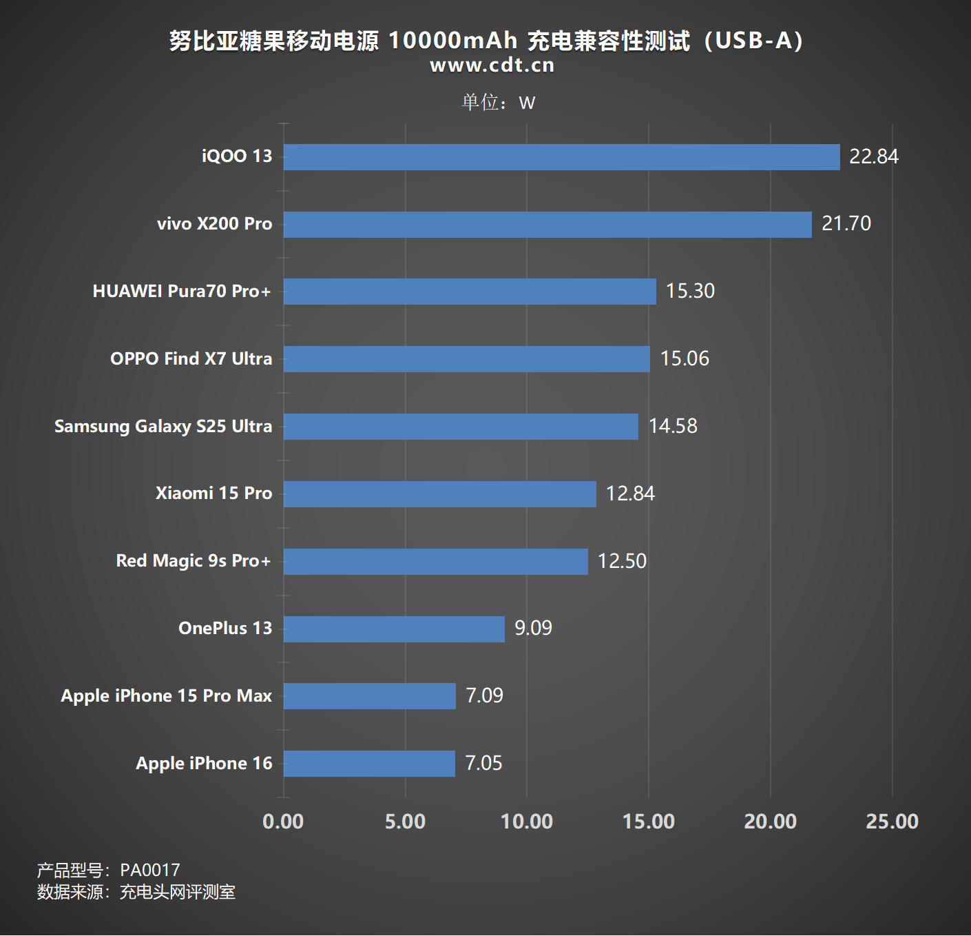

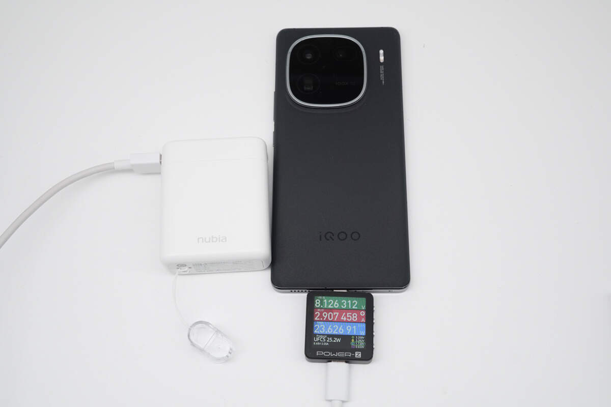

将 iQOO 13 接入移动电源USB-A端口,实测功率为 8.13V 2.91A 23.63W。
再来看看USB-A端口的兼容性表现,从表格中可以看到,所测机型分别握手5V电压档位,或握手UCFS快充协议以及私有协议等。
将测试数据汇总至柱状图,可以看到充电功率最高的是 iQOO 13,握手UFCS快充协议,功率达到22.84W,其次是 vivo X200 Pro,功率为21.7W,其余机型大致可分为15W、12W、7W三个功率段,综合来看USB-A端口充电拥有主流机型的充电协议,同时UFCS快充协议的加持,也有较好的充电体验。

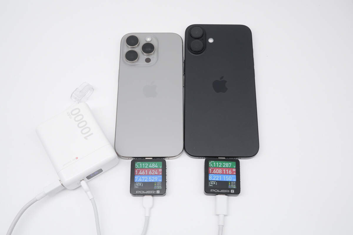

双口输出时,USB-C输出功率为 7.47W,USB-A输出功率为 8.22W,符合双口输出时5V3A的总输出功率描述。

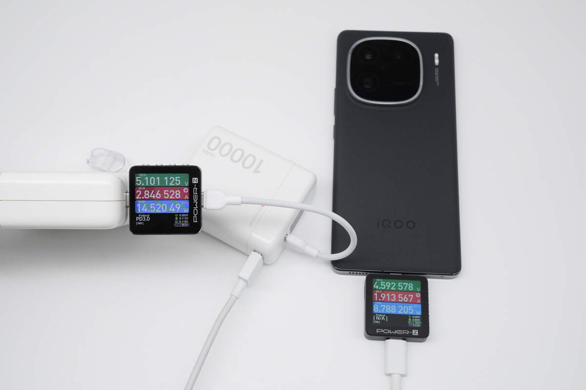

边充边放测试
边充边放,指的是把充电器给移动电源充电,然后移动电源的各个端口能否输出功率,这样出差即使带的是单口充,也可以充多个设备。
边充边放时,移动电源充电功率为 14.52W,USB-A输出功率为 8.79W。

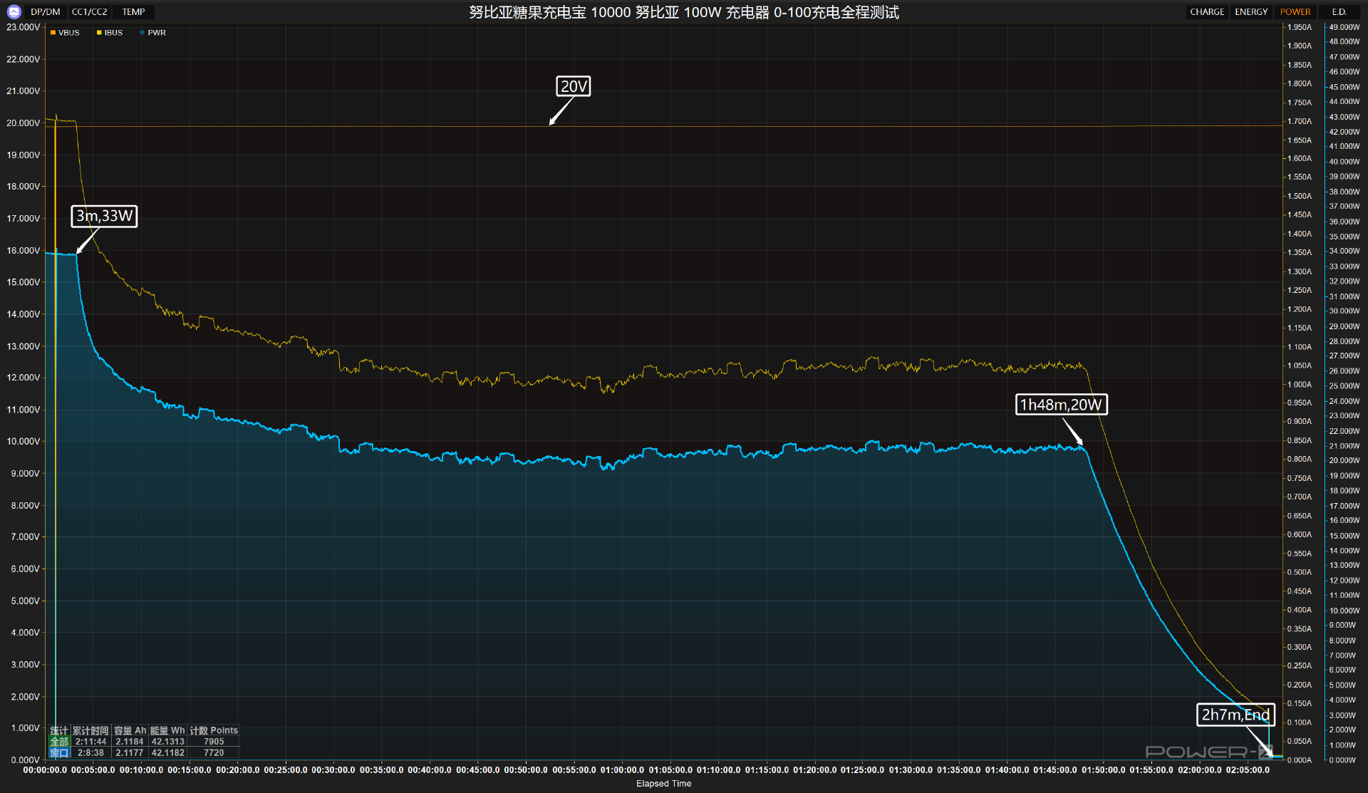

针对 努比亚糖果移动电源 10000 的充电全程测试,将使用 努比亚 100W 充电器 为其充电,测试全程在25℃的恒温箱中进行,充电全程如下。
接通电源后握手20V电压,前三分钟功率爬升至33W,随后功率下降至20W,直至1小时48分钟功率持续在20W,随后进入涓流充电模式,完全充满耗时2小时7分钟。

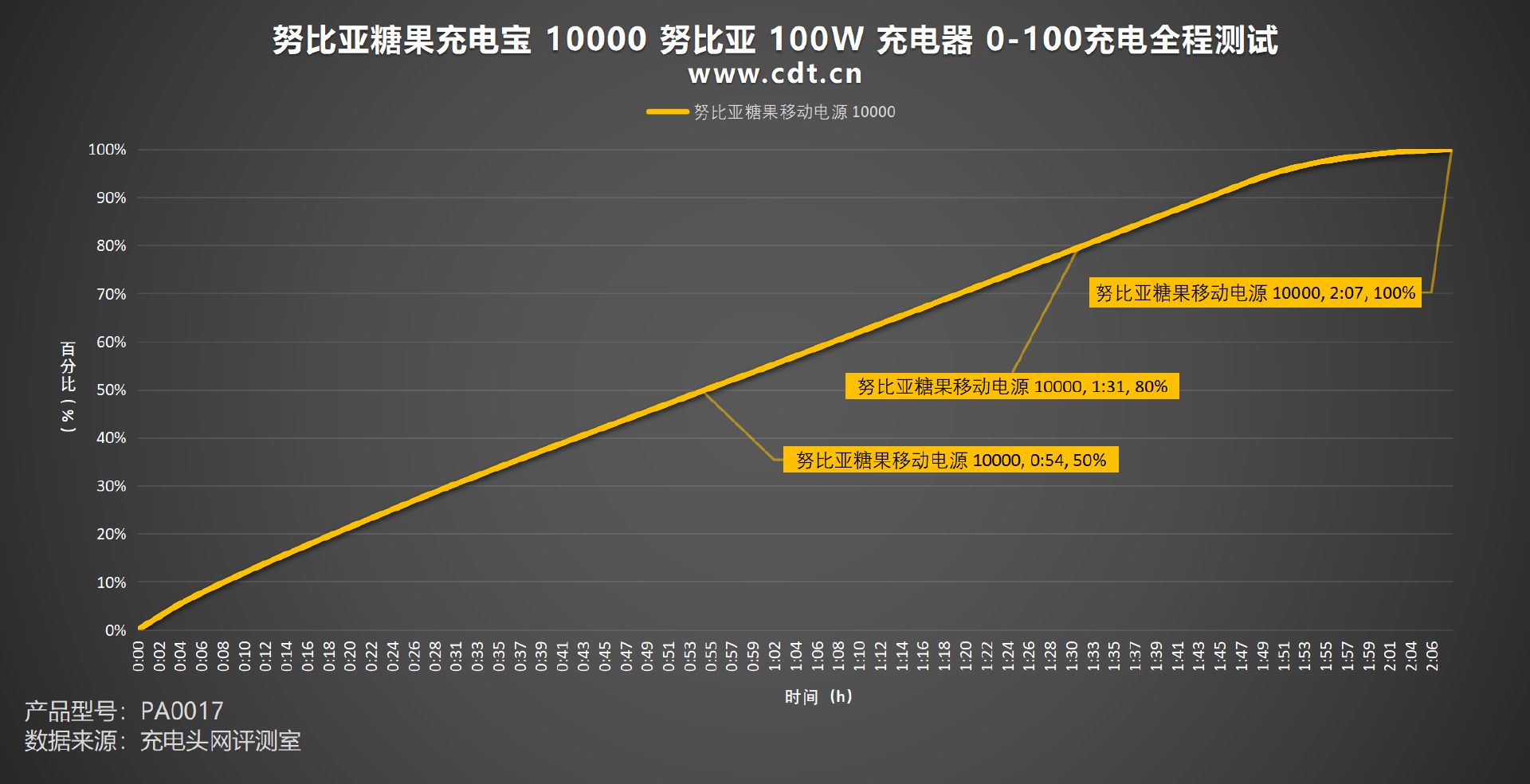

绘制出折线图,可以看出,努比亚 100W 充电器 为 努比亚糖果移动电源 10000 充电至50%耗时54分钟,充至80%耗时1小时31分钟,充至100%耗时2小时7分钟。

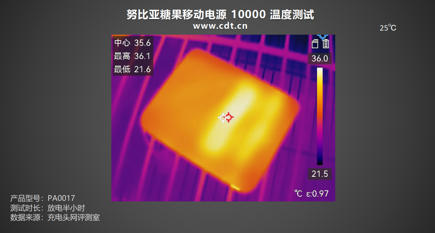

移动电源是一种转换设备,放电过程中会有损耗,以热量的形式散发出来,所以移动电源会发热。努比亚糖果移动电源 10000 最高支持 PD 45W 输出,将移动电源放置于25℃的恒温箱中,给 红魔9S Pro+ 充电半小时后采集移动电源表面的温度。
充电30分钟后,使用热成像仪拍摄充电宝正面,可以看到最高温度主要集中在靠近USB端口部分,温度为36.1℃,中心温度为 35.6℃。
再来看看背面温度,可以看到最高温位置与正面一致,最高温度为40.2℃,中心温度为 36.7℃,整体来看,移动电源温度并不高,即使在最高输出功率时用手触摸只有温热状态。
