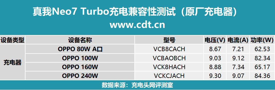

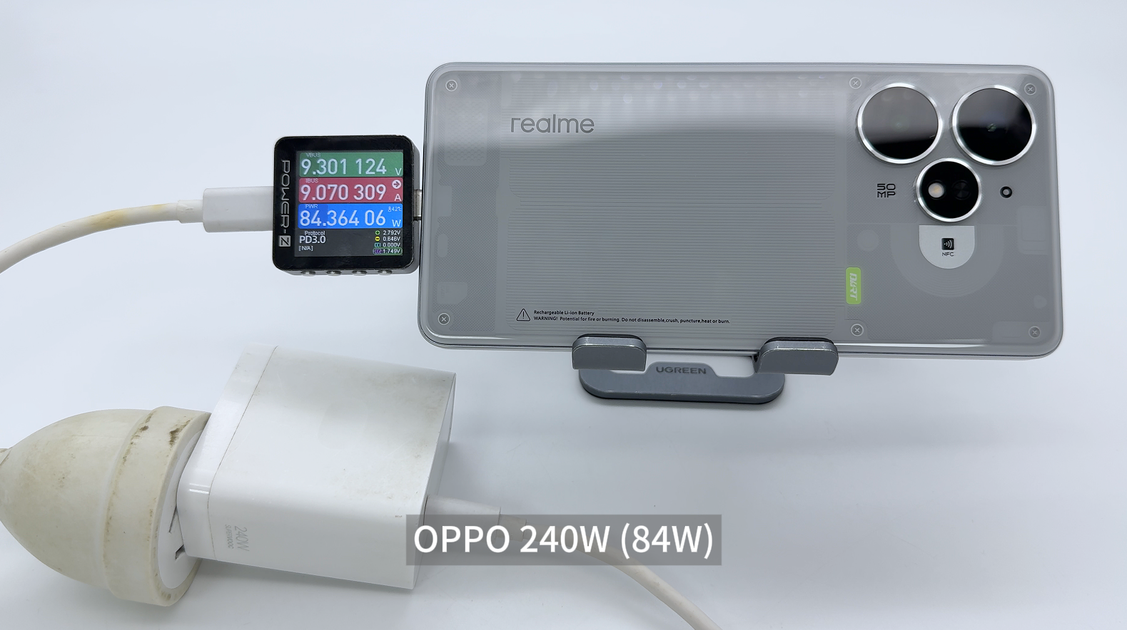

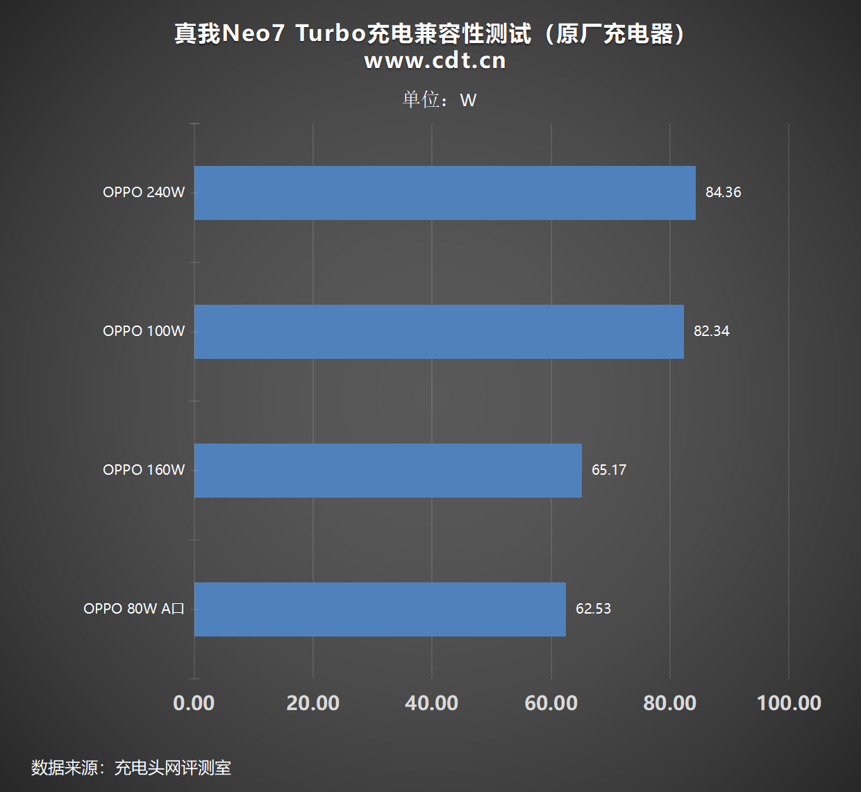

使用 OPPO 240W (型号:VCKCJACH)充电器为真我Neo7 Turbo手机充电,POWER-Z KM003C 测试仪实测当前手机输入端功率为9.30V 9.07A 84.36W。
将 OPPO 系内不同功率档位的充电器进行逐一充电测试,均搭配原装C to C 充电线材进行连接,实测真我Neo7 Turbo 的实际充电功率至高可达84.36W左右。
原厂充电器兼容性方面,真我Neo7 Turbo 手机在搭配自家充电套装时,充电功率最高可达84W左右,其中款式较老的OPPO系充电器,充电功率在65W左右。

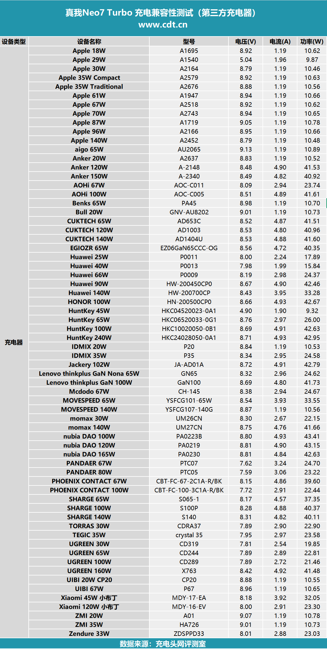

看完了原厂的兼容性数据,再来看看这款手机对于第三方充电器的充电兼容性如何,此次测试一共选用近百款充电器,具体测试结果如下。

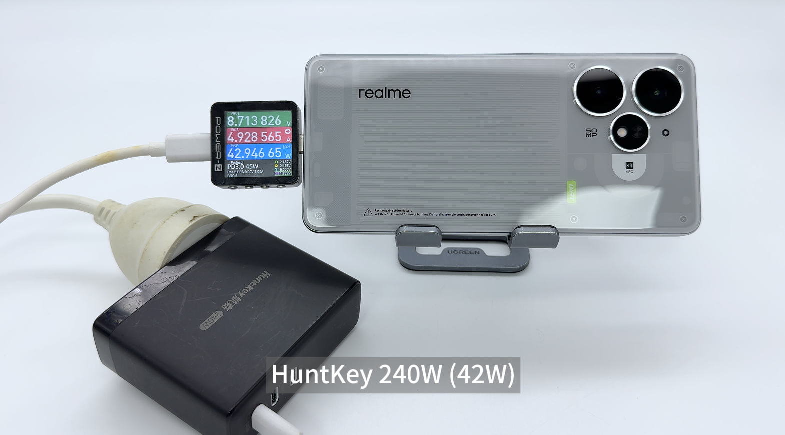

使用 HuntKey 240W 充电器为真我Neo7 Turbo 充电,POWER-Z KM003C 测试仪读取的功率为8.71V 4.93A 42.95W。
将第三方充电器搭配原厂C2C充电线的兼容性测试数据汇总,本次测试的第三方充电器给真我Neo7 Turbo 手机充电基本握手8V、9V电压档位,电流最高接近5A,未出现不兼容的情况,充电兼容性稳定。
将充电功率数据绘制为柱状图,可以看到真我Neo7 Turbo 手机的充电功率主要集中在10W、25W、45W这三个功率档位。其中支持5A PPS 快充协议的充电器功率则稍高一些,功率最高在43W左右。第三方充电器的充电兼容性表现优秀,未出现不兼容的情况。

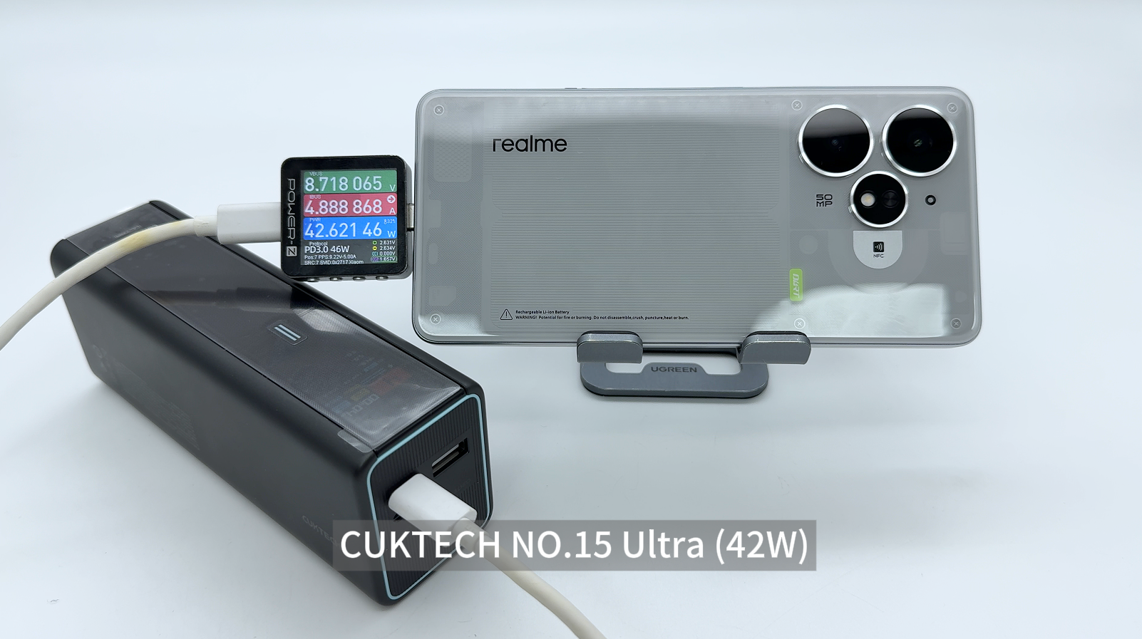

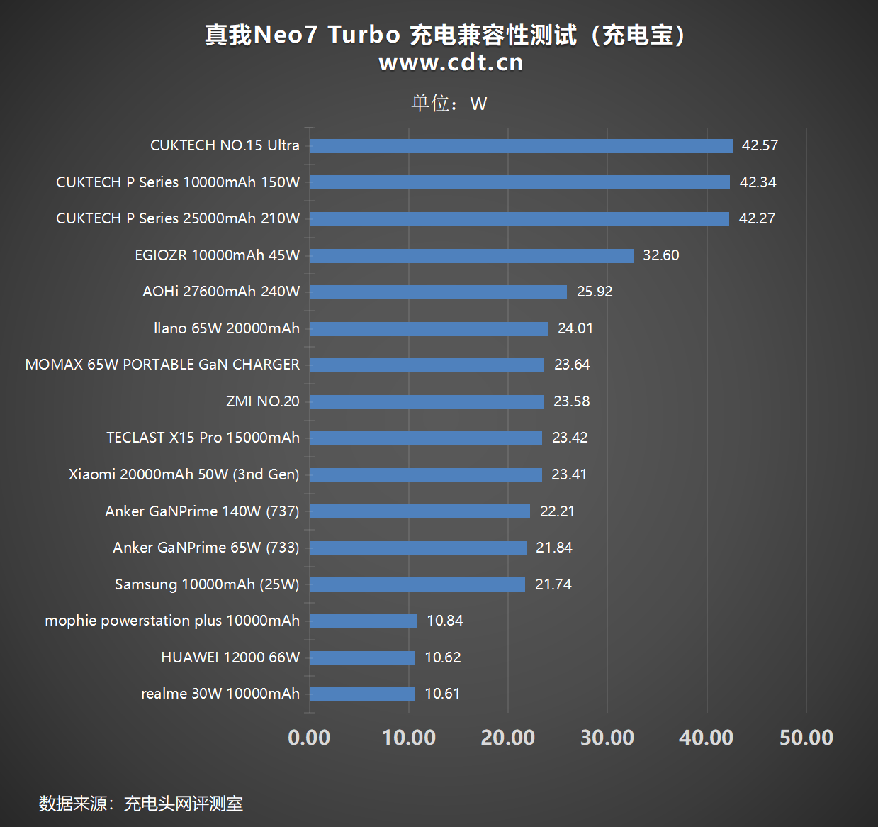

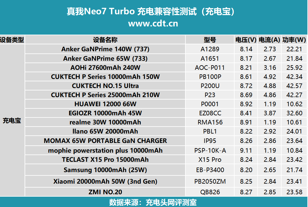

使用 CUKTECH NO.15 Ultra 为真我Neo7 Turbo 充电,POWER-Z KM003C测试仪读取的功率为8.72V 4.89A 42.62W。
可以看到第三方充电宝为真我Neo7 Turbo 充电握手9V电压,电流在1-5A之间。与第三方充电器兼容性差异不大。
在充电宝的兼容性方面,整体的功率分布和第三方充电器相似,整体也呈现 10W、25W、45W三档充电功率,其中支持 PPS 的充电宝充电功率稍高,实际测试结果与第三方充电兼容性差异不大。
