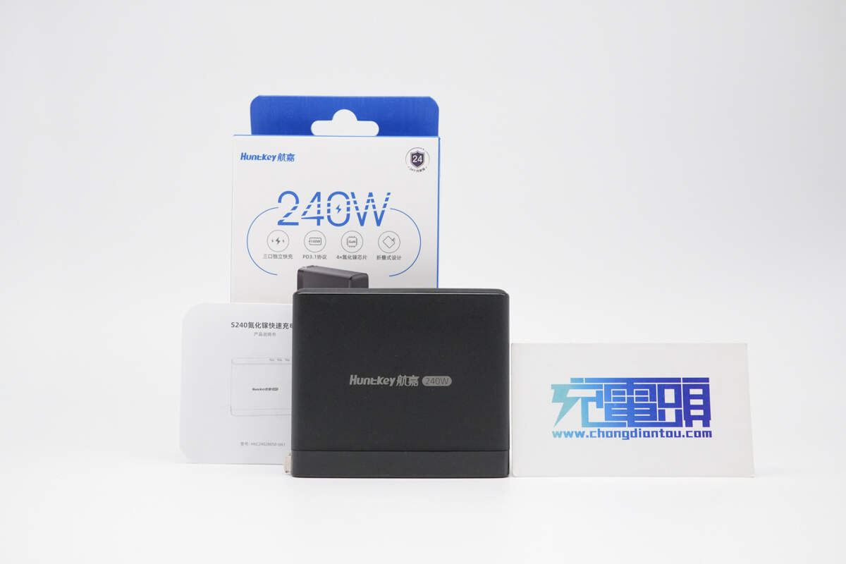

开箱介绍
包装盒除顶部印有航嘉品牌LOGO外,还印有“240W”等字样,中间区域为充电器三维外观的线条轮廓图,底部“S240 氮化镓快速充电器”为产品名称。

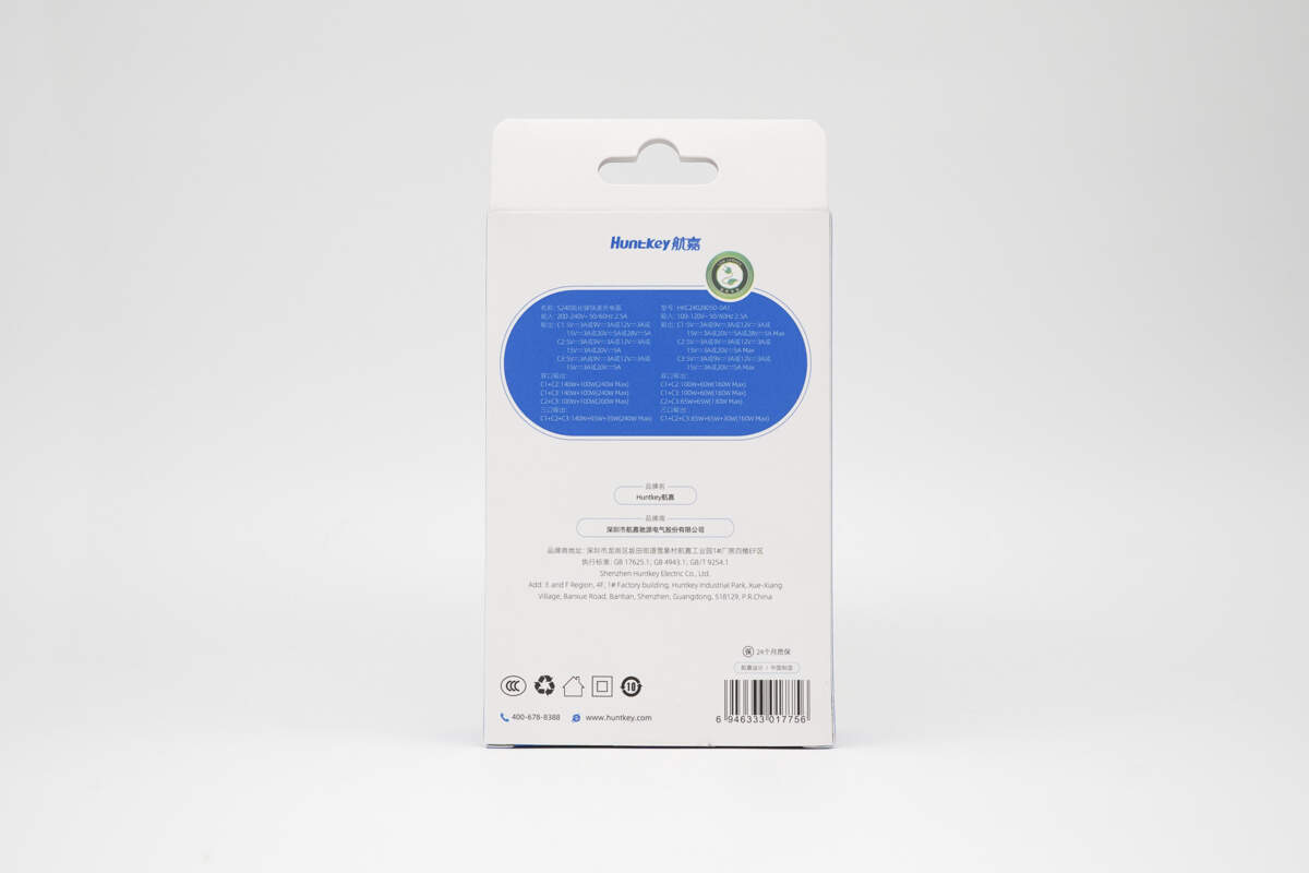

包装盒背面印有充电器基本信息以及公司联系信息等。
取出包装内物品,除充电器外,另拥有使用说明书等。

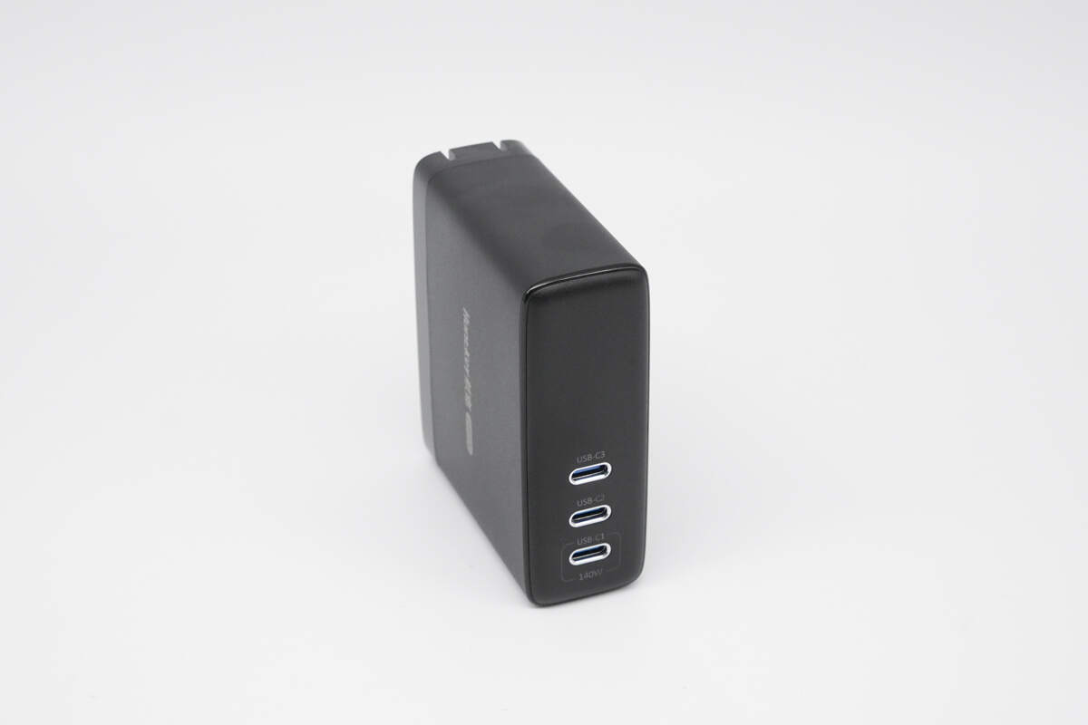

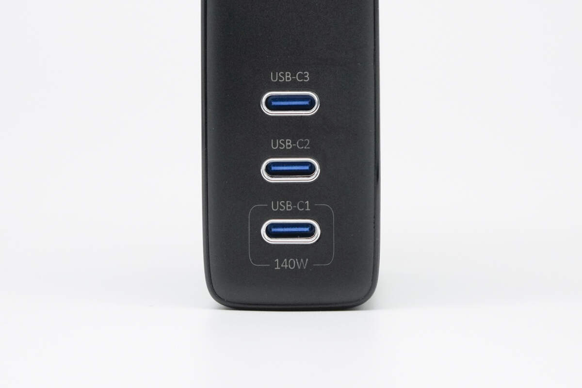

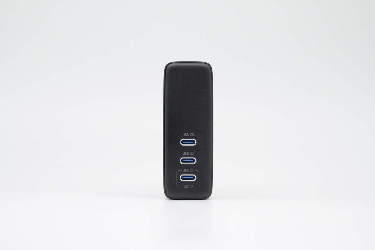

航嘉高能 S240 安全快充采用高阻燃防火材质制作外壳,表面细纹磨砂处理,整机手感细腻;此外,3枚USB-C端口均有金属切边十分精致。
侧面的输出端面板区域处配置3*USB-C端口,母口胶芯均为蓝色;同时,端口处印有端口名称字样。
USB-C1支持PD 3.1 140W输出。

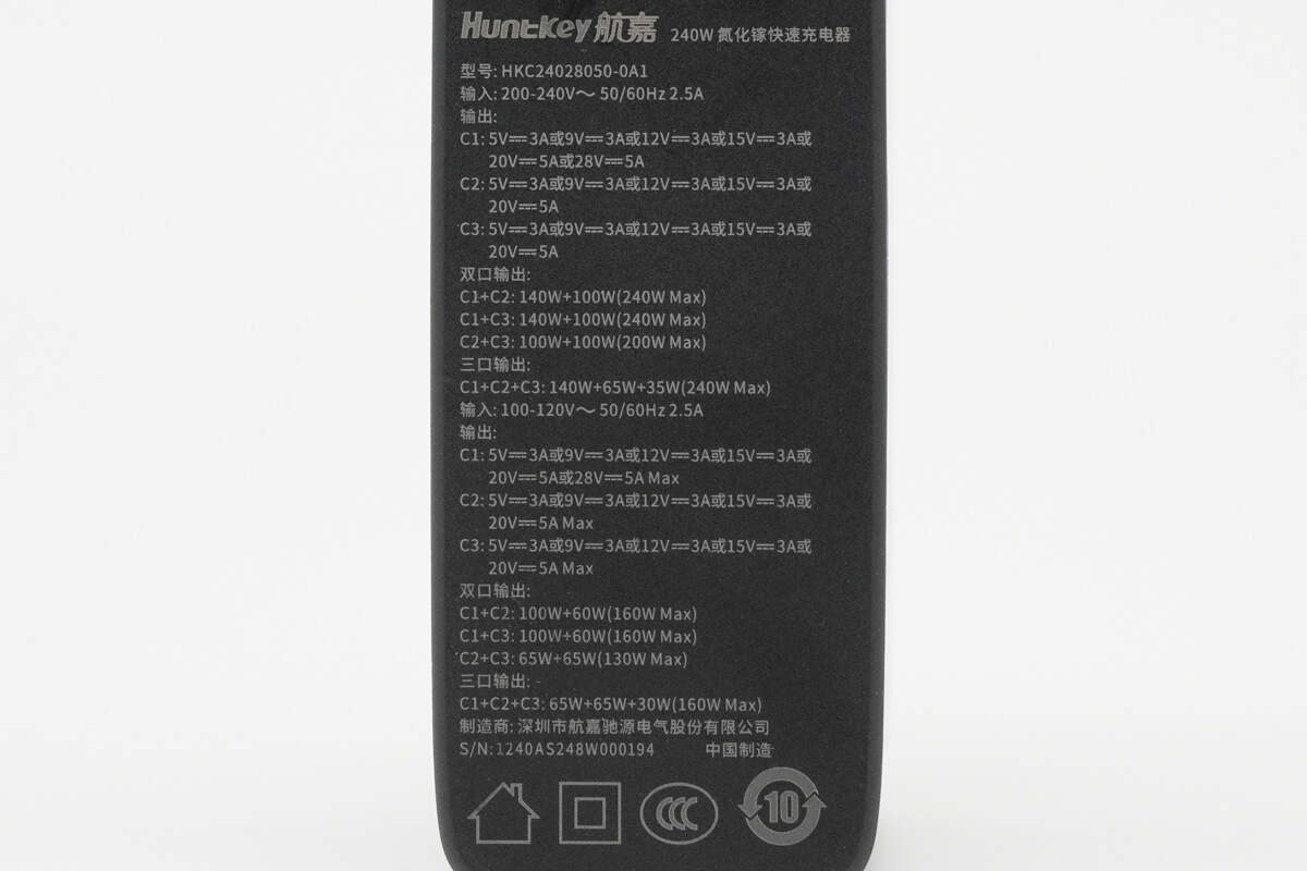

航嘉高能 S240 安全快充插脚端面板印有相关参数。
型号:HKC24028050-0A1;
输入:200-240V~50/60Hz2.5A;
C1:5V3A或9V3A或12V3A或15V3A或20V5A或28V5A
C2:5V3A或9V3A或12V3A或15V3A或20V5A
C3:5V3A或9V3A或12V3A或15V3A或20V5A
双口输出:
C1+C2:140W+100W(240W Max)
C1+C3:140W+100W(240W Max)
C2+C3:100W+100W(200W Max)
三口输出:
C1+C2+C3:140W+65W+35W(240W Max)
输入:100-120V~50/60Hz2.5A
输出:
C1:5V3A或9V3A或12V3A或15V3A或20V5A或28V5A Max
C2:5V3A或9V3A或12V3A或15V3A或20V5A Max
C3:5V3A或9V3A或12V3A或15V3A或20V5A Max
双口输出:
C1+C2:100W+60W(160W Max)
C1+C3:100W+60W(160W Max)
C2+C3:65W+65W(130W Max)
三口输出:
C1+C2+C3:65W+65W+30W(160W Max)
制造商: 深圳市航嘉驰源电气股份有限公司

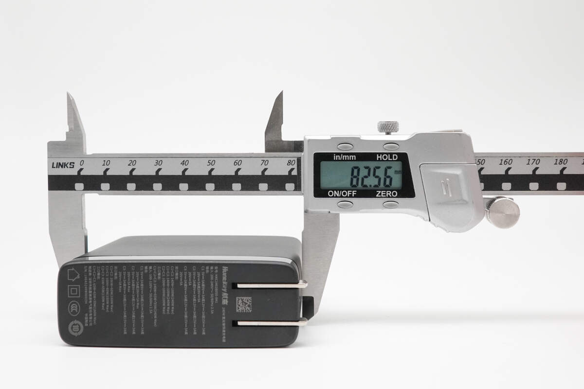

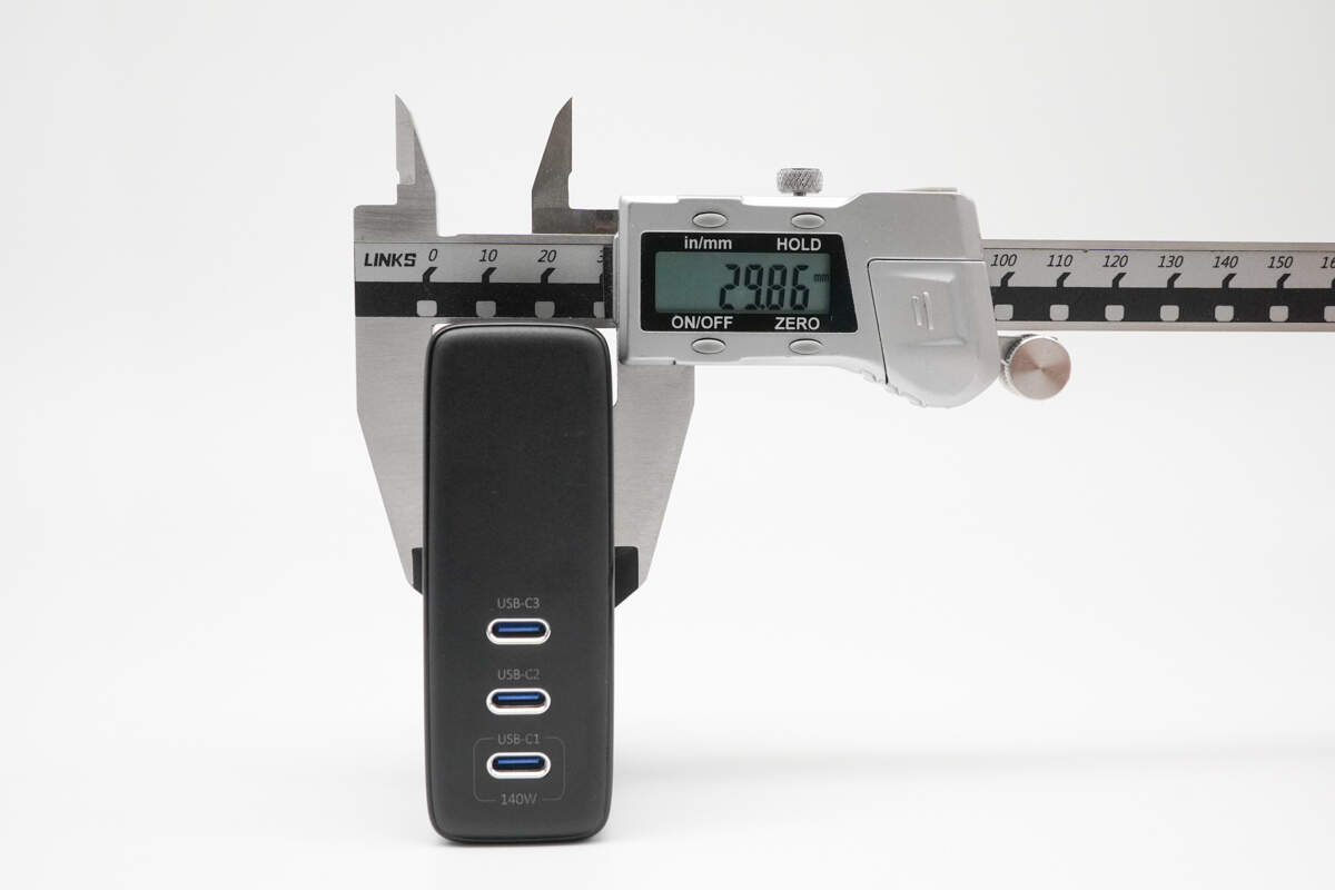

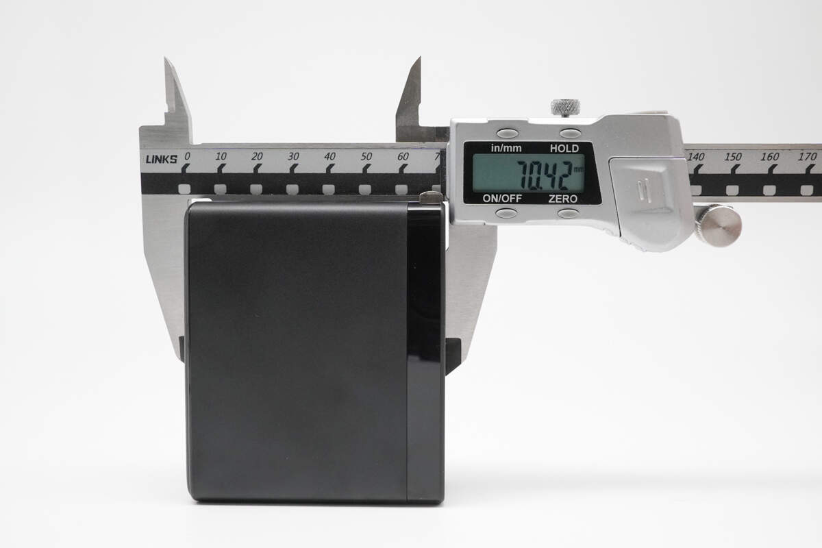

航嘉高能 S240 安全快充长度约为82.56mm。
航嘉高能 S240 安全快充高度约为70.42mm。
航嘉高能 S240 安全快充宽度约为29.86mm,体积约为 173.60cm³,以充电器的功率240W计算,功率密度可达到 1.38W/cm³。
航嘉高能 S240 安全快充重量约为324.8g。

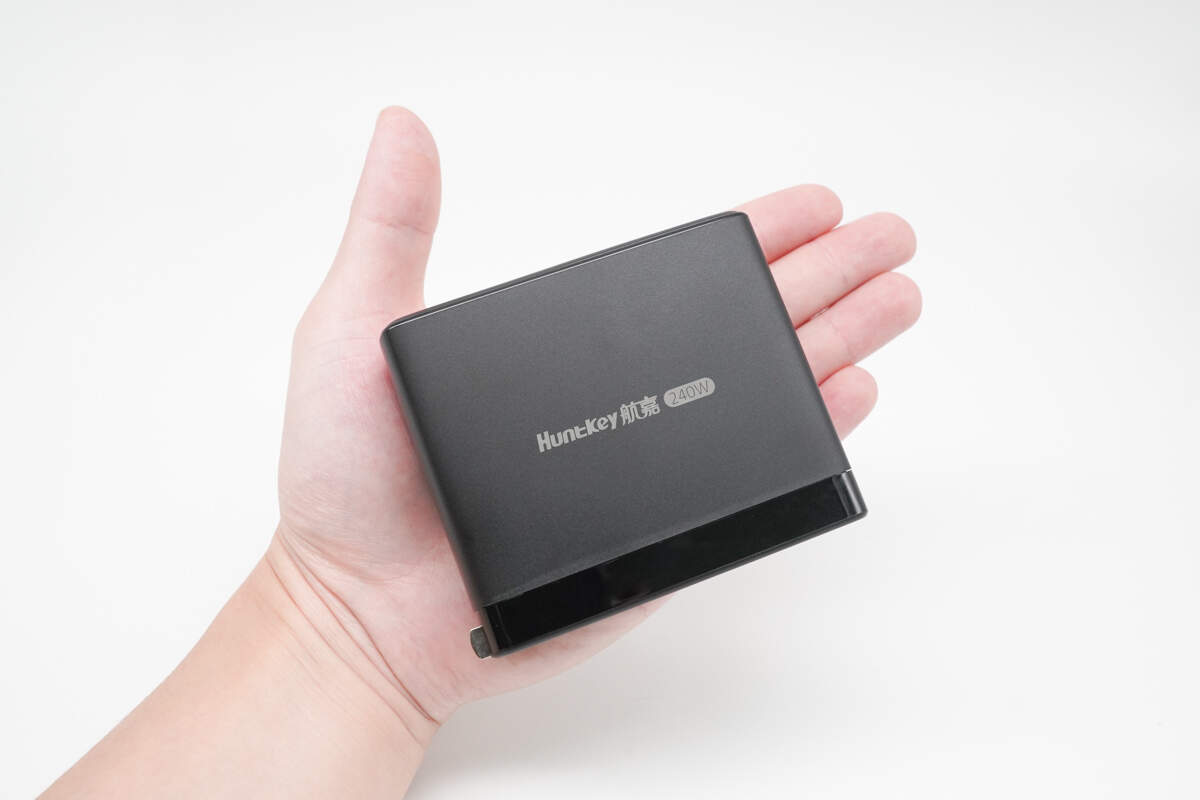

放在成年男性手中对比,航嘉高能 S240 安全快充体型约占据整个手掌,但观感简约。

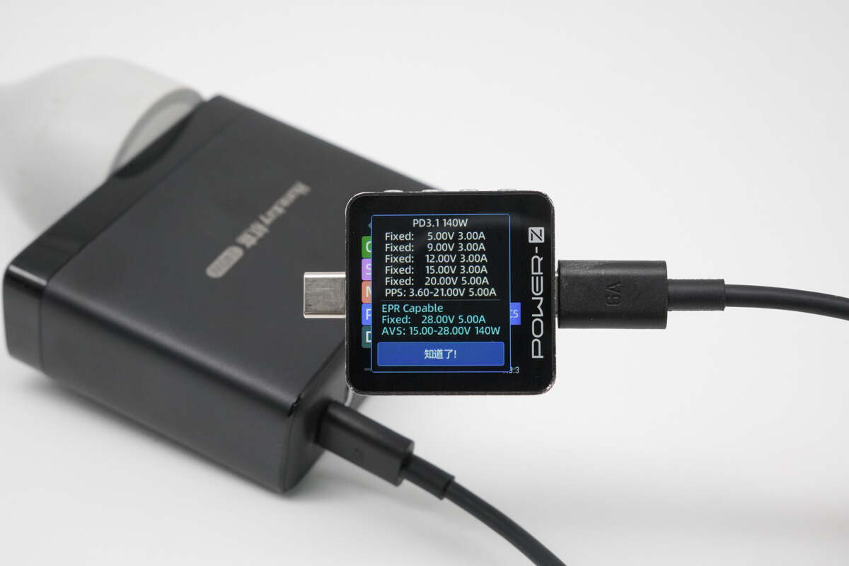

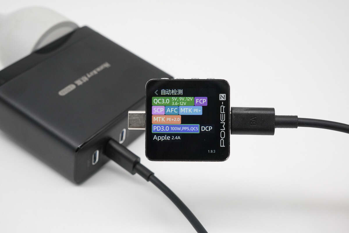

USB-C1
通过 POWER-Z KM003C 测试仪,实测航嘉高能 S240 安全快充的 USB-C1 口支持 QC3.0、FCP、SCP、AFC、MTK PE+、MTK PE+2.0、PD3.1、AVS、PPS、QC5、DCP 以及 Apple 2.4A 等充电协议。
PDO报文,USB-C1 端口具备 5V3A、9V3A、12V3A、15V3A、20V5A、28V5A六组固定电压档位,同时包含3.6-21V5A一组PPS电压档位和15-28V 高压档位。

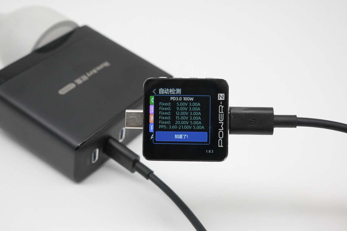

USB-C2/C3
通过 POWER-Z KM003C 测试仪,实测航嘉高能 S240 安全快充的 USB-C2/C3 口支持 QC3.0、FCP、SCP、AFC、MTK PE+、MTK PE+2.0、PD3.0、PPS、QC5、DCP 以及 Apple 2.4A 等充电协议。
PDO报文,USB-C2/C3 端口具备 5V3A、9V3A、12V3A、15V3A、20V5A五组固定电压档位,以及3.6-21V5A一组PPS电压档位。

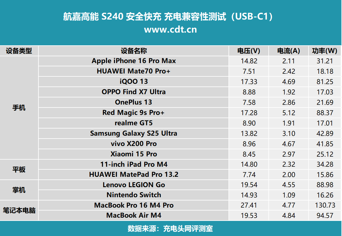

USB-C1

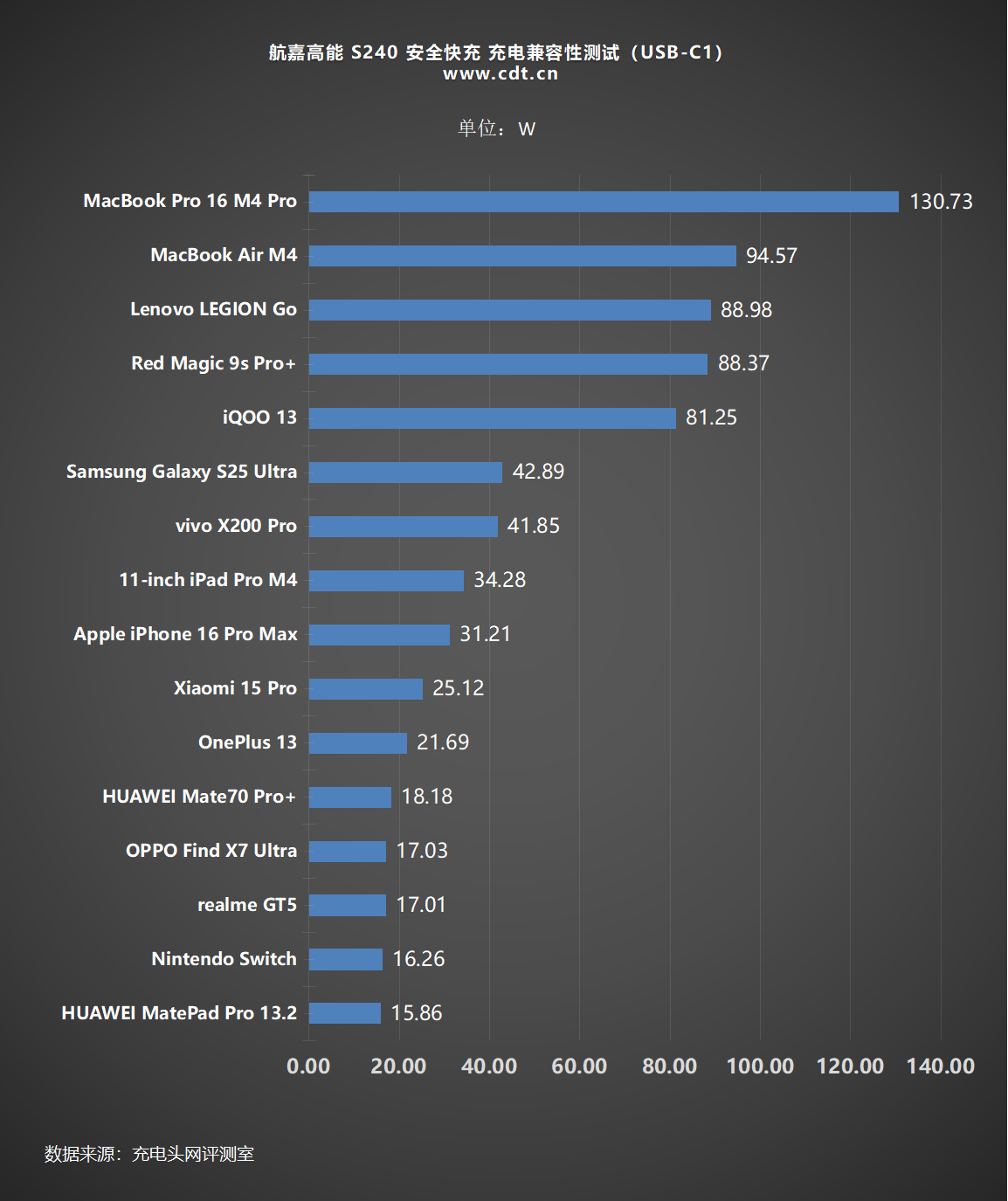

将 MacBook Pro 16 M4 连接 航嘉高能 S240 安全快充的 USB-C 口,并搭配240W充电线,使用 POWER-Z KM003C 实测充电器输出端功率为 28.29V 4.7A 133.04W。
将数据汇总成表格,手机、平板等设备可握手9V以上电压,笔记本方面,MacBook Pro16 M4 Pro 实测充电功率能达到130.73W,表现亮眼。
绘制出柱状图,充电功率最高的是 MacBook Pro 16 M4,实测功率为 130.73W,支持大功率PD以及PPS的设备充电功率可达到81W以上,手机中同样如此,如三星S25 Ultra充电功率达42.89W,其余设备充电功率维持在15W-43W区间,整体兼容性表现非常不错。

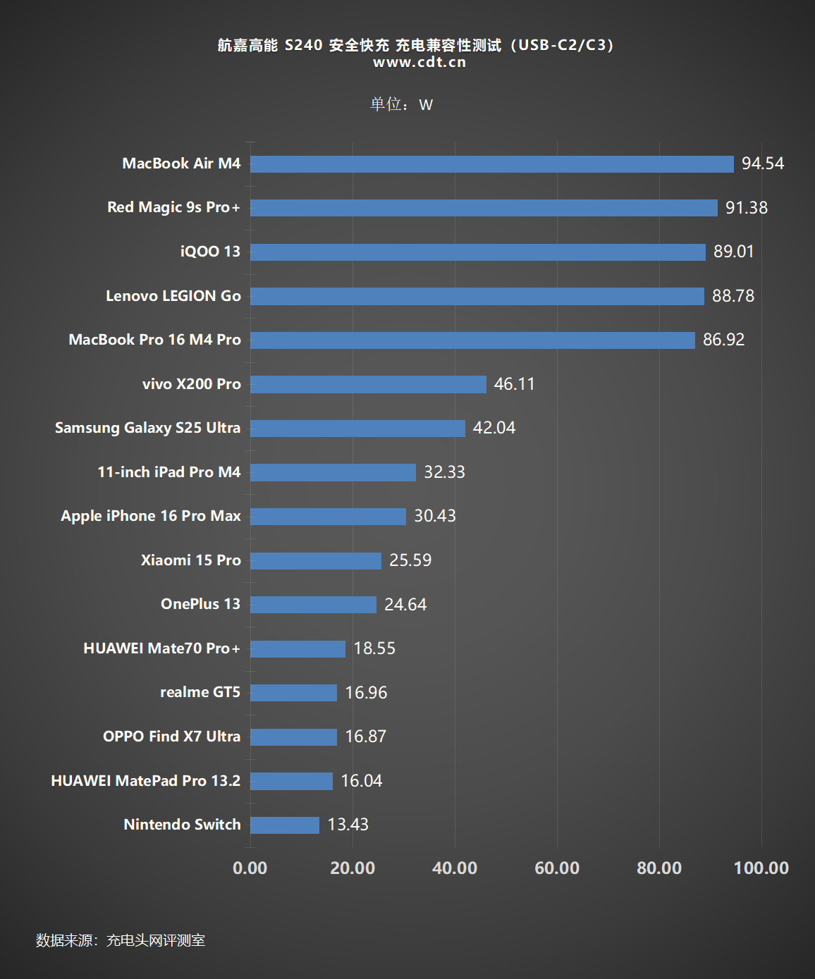

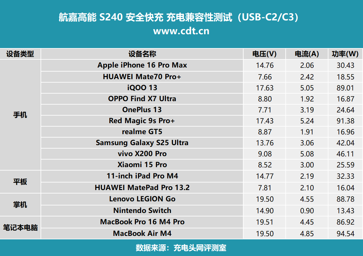

USB-C2/C3
将所测数据汇总成表格,测试机中手机、平板、掌机以及笔电均能握手9V、15V和20V电压档位,侧面看出这款充电器拥有非常不错的兼容性。
绘制出柱状图,兼容性最好的是MacBook Air M4,充电功率达94.54W,其次是红魔9S Pro+充电功率达91.38W,部分设备功率能达到86W以上,其余设备均能维持在13-47W,兼容性依旧亮眼。

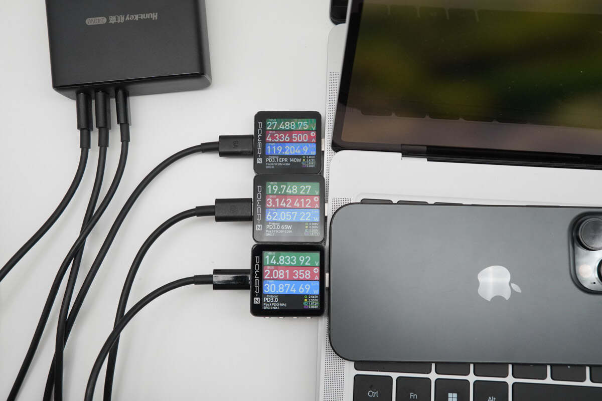

多口同时输出
通过常规百瓦线材连接 航嘉高能 S240 安全快充为笔记本电脑和手机供电,实测两台电脑端输入功率为 117.79W和 94.87W。
通过常规百瓦线材连接 航嘉高能 S240 安全快充为笔记本电脑和手机供电,实测两台电脑以及手机输入功率分别为 119.20W、62.06W、30.87W。三台设备基本都达到最佳快充,并且保证两台笔电大功率充电的同时兼顾手机的最大输出,输出总功率达212.13W,十分强悍。

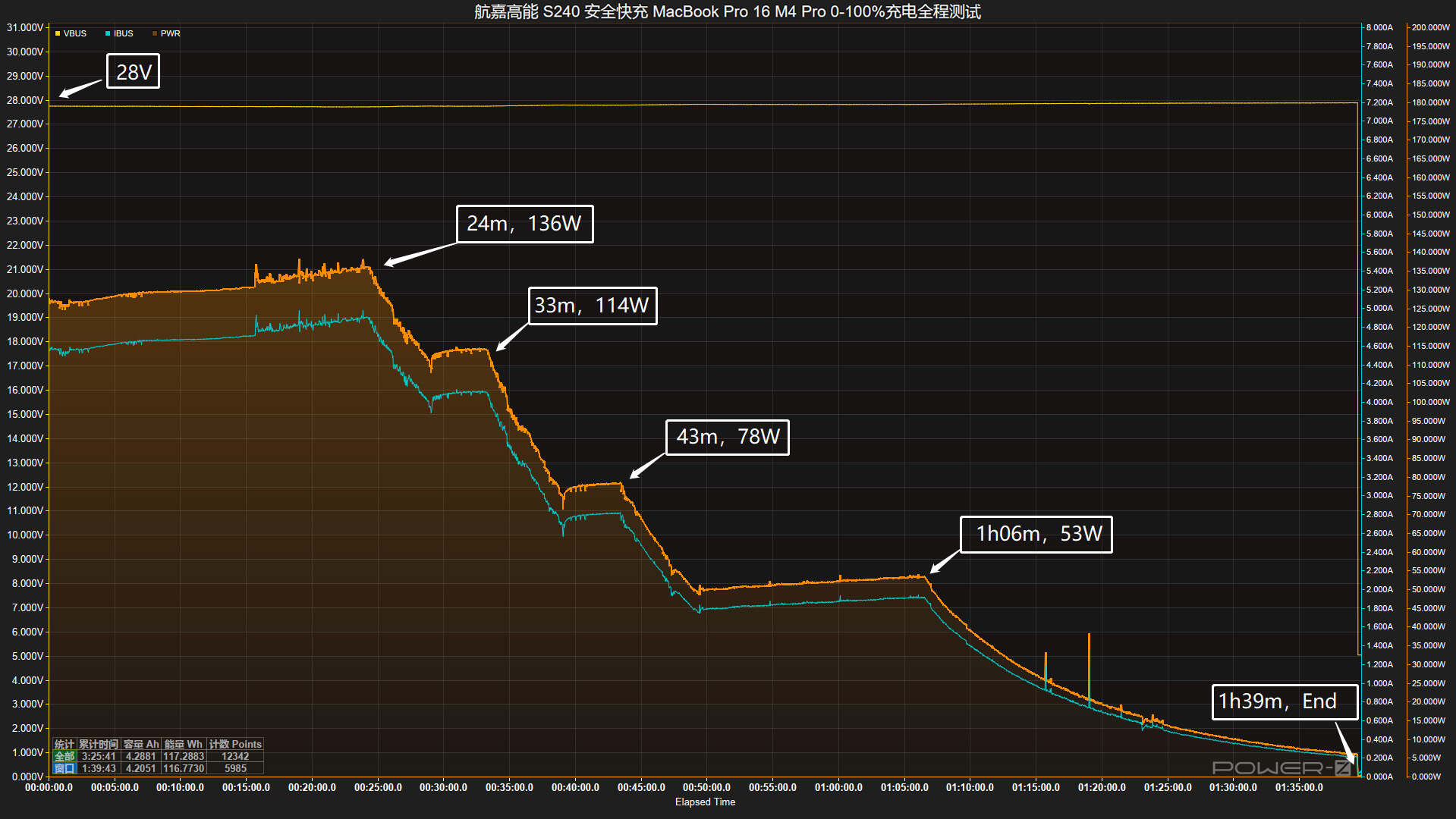

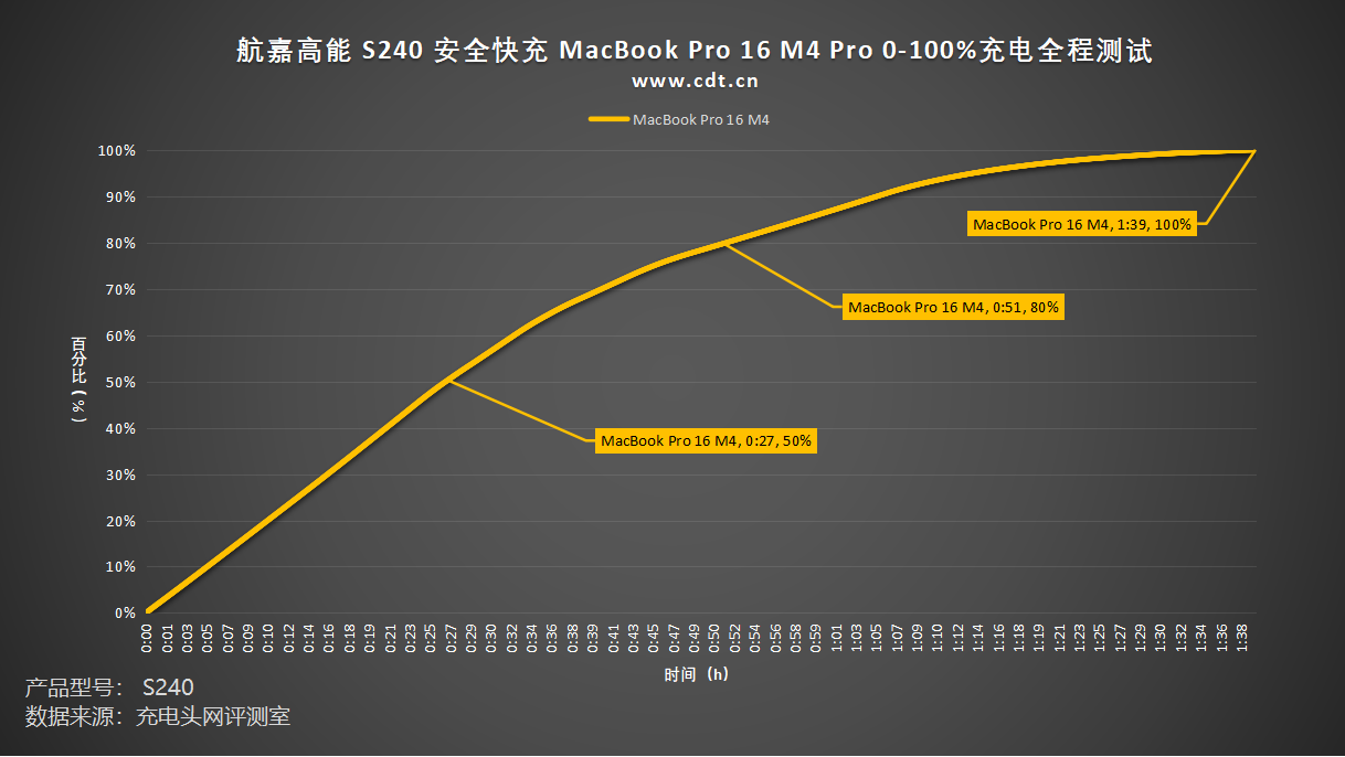

航嘉高能 S240 安全快充最大支持功率 PD 140W充电,在测试设备方面充电头网选用了 MacBook Pro 16 M4 Pro作为测试对象,将航嘉高能 S240 安全快充与 MacBook Pro 16 M4 Pro放置于25℃的恒温箱中,并接通电源,测试结果如下。
接通电源后握手28V电压,前24分钟功率稳定在136W左右;随后功率下降至114W左右并持续充电至33分钟;随后功率下降至78W左右并持续充电至43分钟;随后功率下降至53W左右并持续充电至第1小时06分;随后功率呈“曲线”下降,并持续至充电结束,充电全程耗时约1小时39分钟。
绘制出折线图,可以看出,航嘉高能 S240 安全快充为 MacBook Pro 16 M4 Pro充电至50%耗时27分钟,充至80%耗时51分钟,充至100%耗时1小时39分。

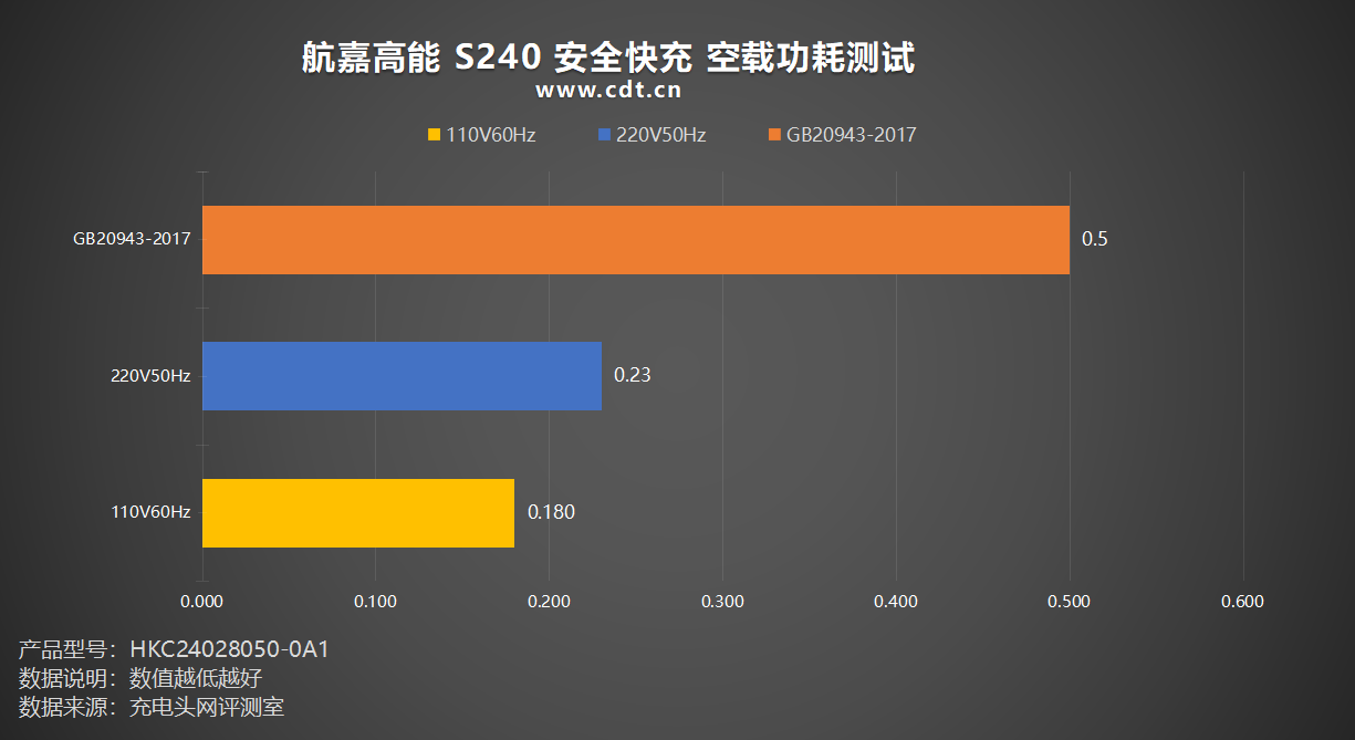

空载功耗测试
充电器在插座上插着不使用的情况下是否会浪费电,具体会损耗多少电能,这是许多读者心中的疑问,待机功耗环节就是为了解答这个问题。将充电器插在横河 WT310E数字功率计的插座上,关闭屏幕与灯光,并读取功率计上的数据,测试结果如下。
经过功率计测试,充电器在220V 50Hz 电压下的空载功耗为0.23W,换算下来一年损耗的电能约为2.05KW·h,若市电价为0.6元/KW·h,则充电器一年的电费约为1.2元左右。
再来看看在110V 60Hz 电压下的空载功耗,使用功率计读取的功耗为0.18W,换算下来一年损耗的电能约1.58KW·h,若市电价为0.6元/KW·h,则充电器一年的电费约为0.95元左右。
小结
经过上面的空载功耗测试,航嘉高能 S240 安全快充在 220V 50Hz 电压环境下插在插座上不使用,一年下来消耗的电费约为1.2元左右;而在110V 60Hz 的电压环境插在插座上不使用,一年下来消耗的电费约在0.95元左右。

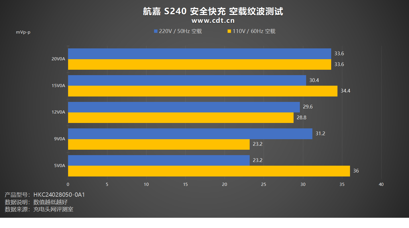

纹波测试
空载纹波
首先看看220V 50Hz 电压下的空载纹波,纹波峰峰值最高的是28V0A档位,纹波峰峰值为33.6mVp-p;纹波峰峰值最低的是5V0A档位,纹波峰峰值为23.2mVp-p。
再来看看110V 60Hz 电压下的空载纹波表现如何,纹波峰峰值最高的是5V0A档位,纹波峰峰值为36mVp-p;纹波峰峰值最低的档位是9V0A,纹波峰峰值为23.2mVp-p。

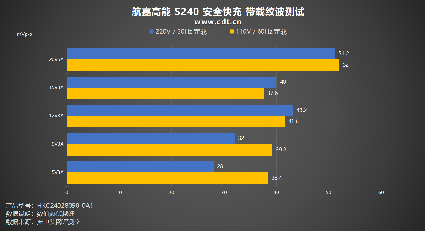

带载纹波
首先看看220V 50Hz电压下的带载纹波,纹波峰峰值最高的是28V5A档位,纹波峰峰值为51.2mVp-p;纹波峰峰值最低的是5V3A档位,纹波峰峰值均为28mVp-p。
再来看看110V 60Hz电压下的带载纹波表现如何,纹波峰峰值最高的是28V5A档位,纹波峰峰值为52mVp-p;纹波峰峰值最低的档位是15V3A,纹波峰峰值为37.6mVp-p
小结
YD/T 1591-2009 通信行业标准中充电器纹波要求是不高于200mVp-p,航嘉高能 S240 安全快充在220V 50Hz、110V 60Hz的输入电压下,所输出功率纹波峰峰值最高为52mVp-p,符合行业标准中纹波不高于200mVp-p的要求。

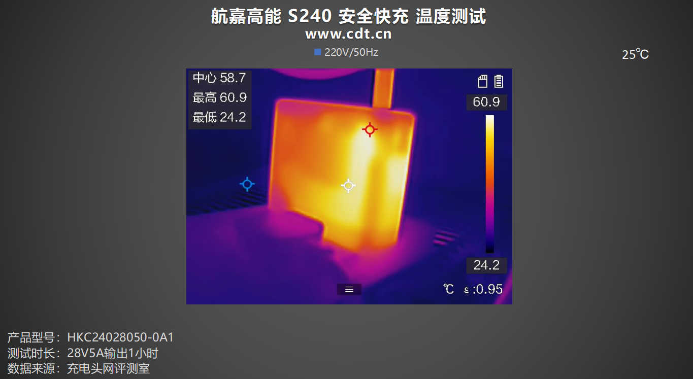

温度测试

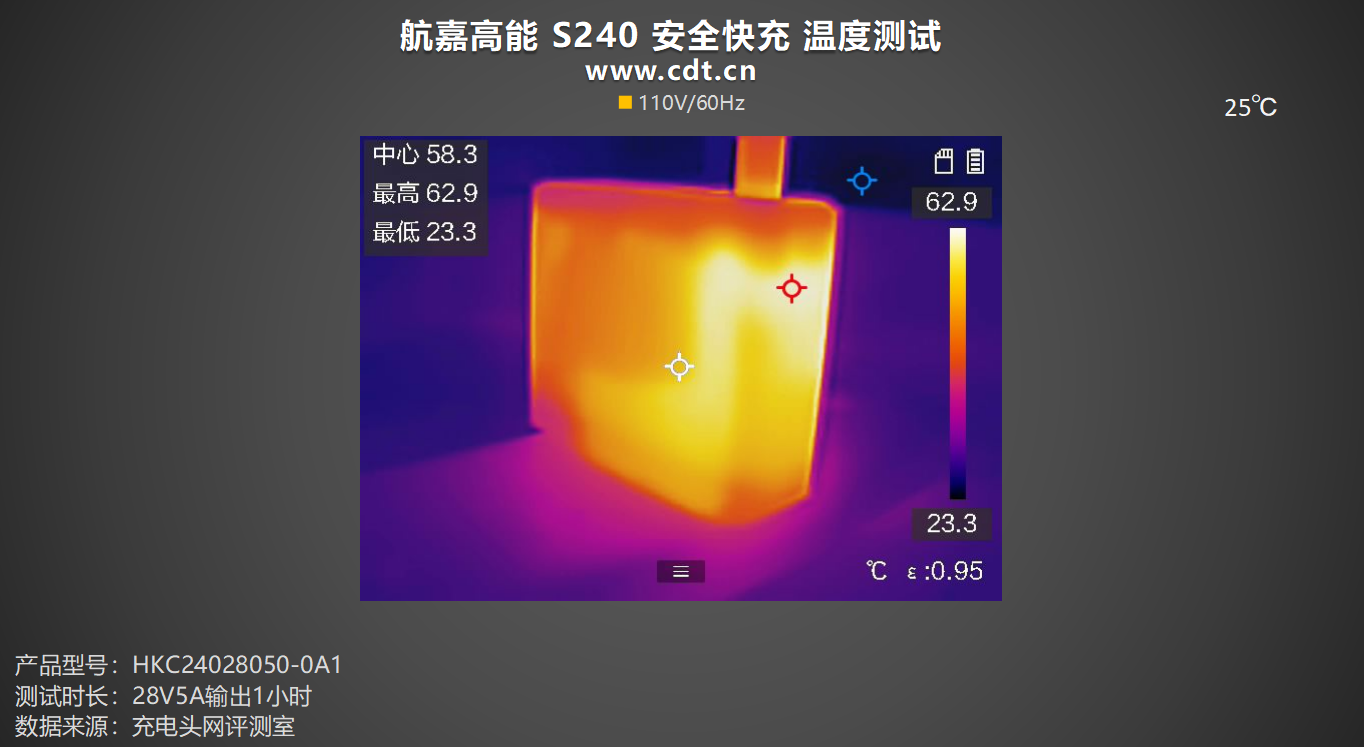

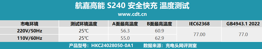

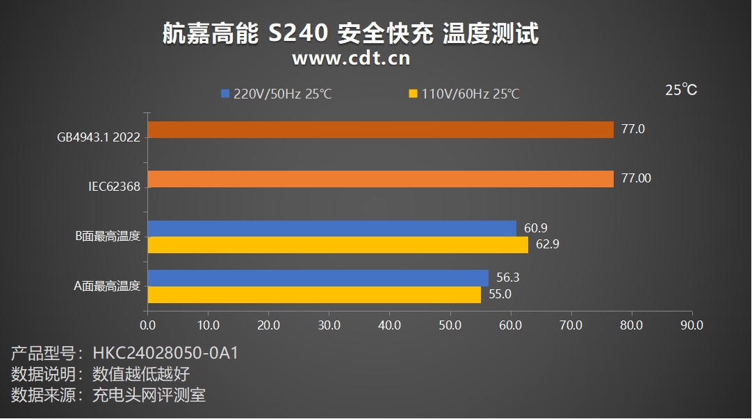

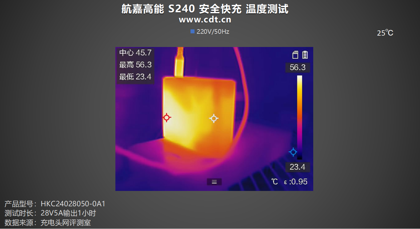

充电器是一种转换设备,充电过程中会有损耗,以热量的形式散发出来,所以充电器会发热。航嘉高能 S240 安全快充最高支持28V 5A 140W输出,将充电器放置于25℃的恒温箱中,以28V5A负载一小时后采集充电器表面的温度。
首先看看 220V 50Hz 电压输出下充电器温度表现如何。
一小时后,使用热成像仪拍摄的充电器表面温度为56.3℃。
充电器另外一侧表面最高温度为60.9℃。可以看到发热处为同一位置,在充电器一侧。

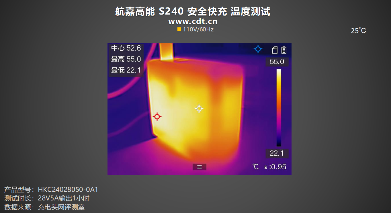

再来看看 110V 60Hz 电压下温度表现如何。
一小时后,使用热成像仪拍摄的充电器表面最高温度为55.0℃。
充电器另外一侧表面最高温度为62.9℃。110V与220V温度表现基本一致。
将温度数据汇总成表格,220V 50Hz 电压下的最高温度在60.9℃,110V 60Hz 电压下的最高温度在62.9℃。
将数据绘制成柱状图,可以看出航嘉高能 S240 安全快充在220V 50Hz、110V 60Hz 电压下的输出时的最高温度为62.9℃,负载测试时最高温度满足IEC国际电工委员会IEC62368与新国标GB4943.1 2022对电子电气设备测试中,温度不高于77℃的要求。
