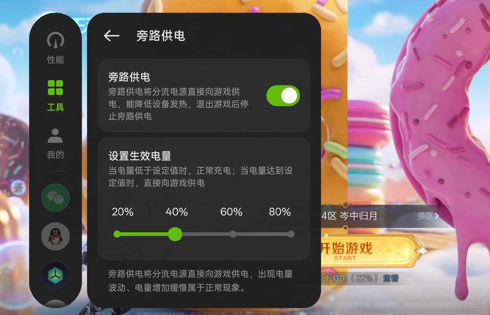

真我 Neo7 Turbo 还支持全新的第二代旁路充电,支持游戏、视频、直播等多种高负载场景,配合全新电荷泵技术,发热至高降低 80%以上,显著降低设备发热,带来冷静流畅的使用体验。
在游戏中,从侧边向内划动进入游戏助手,就可以选择旁路充电,设定生效电量。

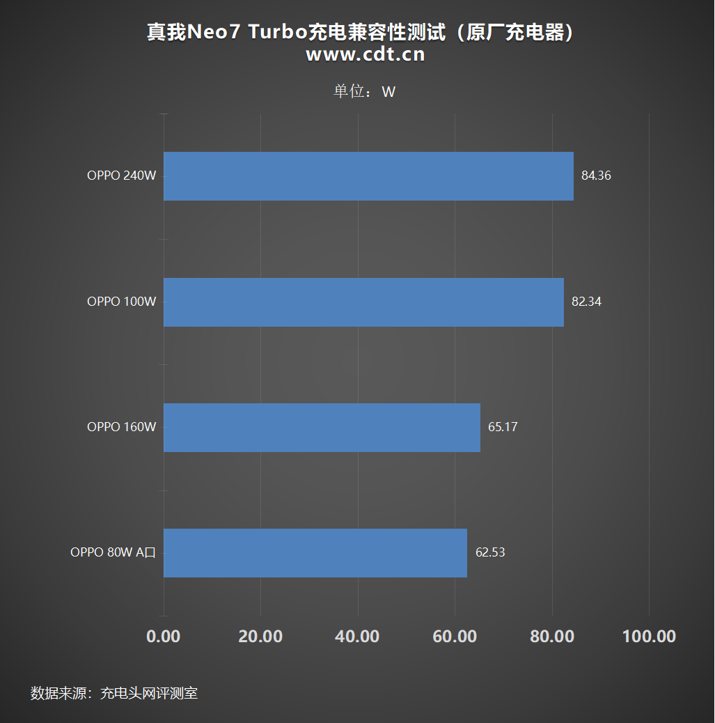

原厂充电器兼容性方面,真我 Neo7 Turbo 在搭配自家充电套装时,测试充电器套装都能达到 7A 电流,功率在 63W 左右,而原装 100W 充电器能够达到 85W 左右。

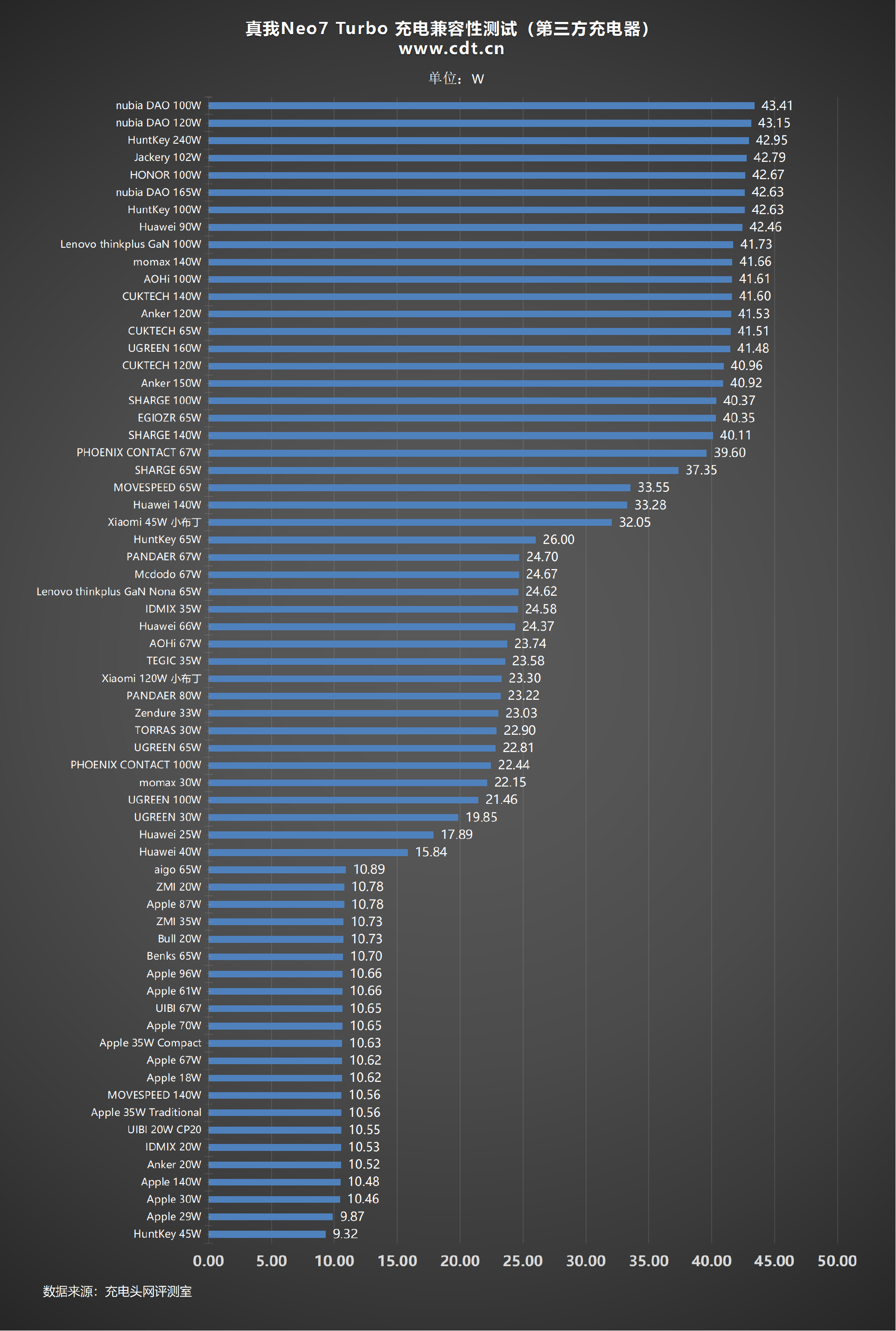

第三方充电器兼容性上,可以看到真我 Neo7 Turbo 手机的充电功率主要集中在 11W、24W、40W 等功率档位。其中对于握手 PD 快充协议的充电器,充电功率普遍低于 11W,对于支持 PPS、UFCS 的充电器,可以握手更大的电流,充电功率更高,最高可以达到接近 44W。
在充电宝的兼容性上,整体的功率分布和第三方充电器相似,整体也呈现 11W、24W、40W 多档充电功率,其中支持 UFCS、PPS 的充电宝充电功率明显更高。

真我 Neo7 Turbo 想要获得更高的充电效率,充电器和充电宝首选 OPPO 系(含一加、realme)的,对于第三方充电器、充电宝而言,可以选择支持大功率 PPS 以及 UFCS 的充电设备。

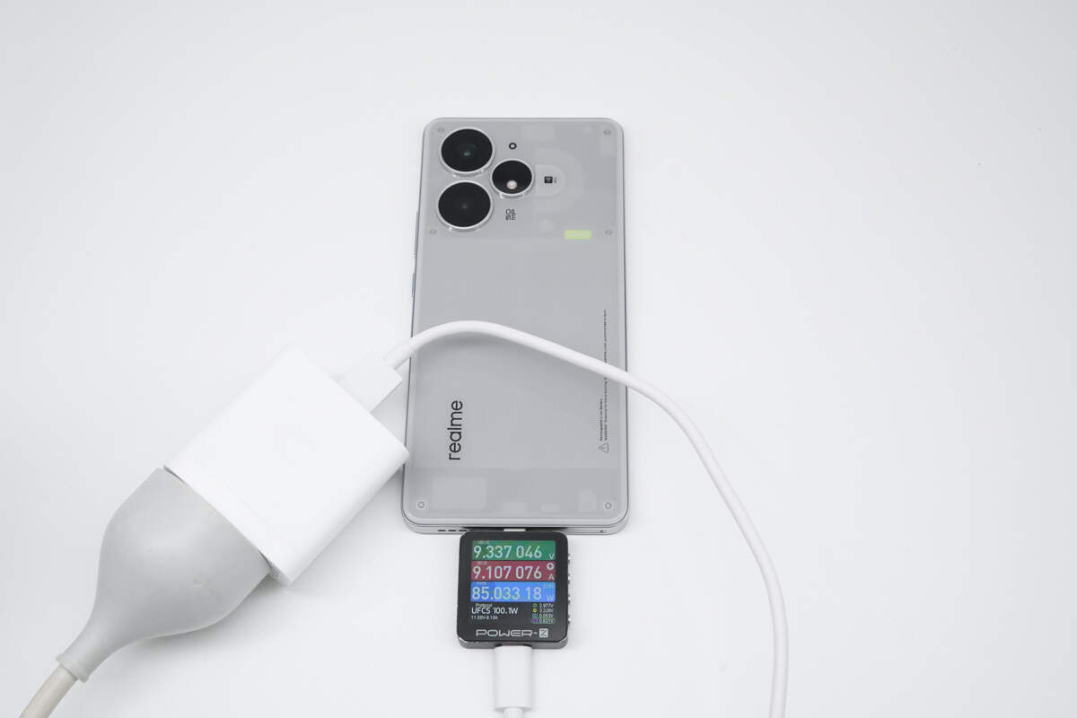

使用原装 100W 充电器套装 (型号:VCBAOBCH)为真我 Neo7 Turbo 手机充电,POWER-Z KM003C 测试仪实测输入端功率约为 85W。
使用 100W 闪充套装为真我 Neo7 Turbo 充电,50%耗时 20 分钟,充电至 80%耗时约 35 分钟,充至 100%耗时约 1 小时 07 分钟。

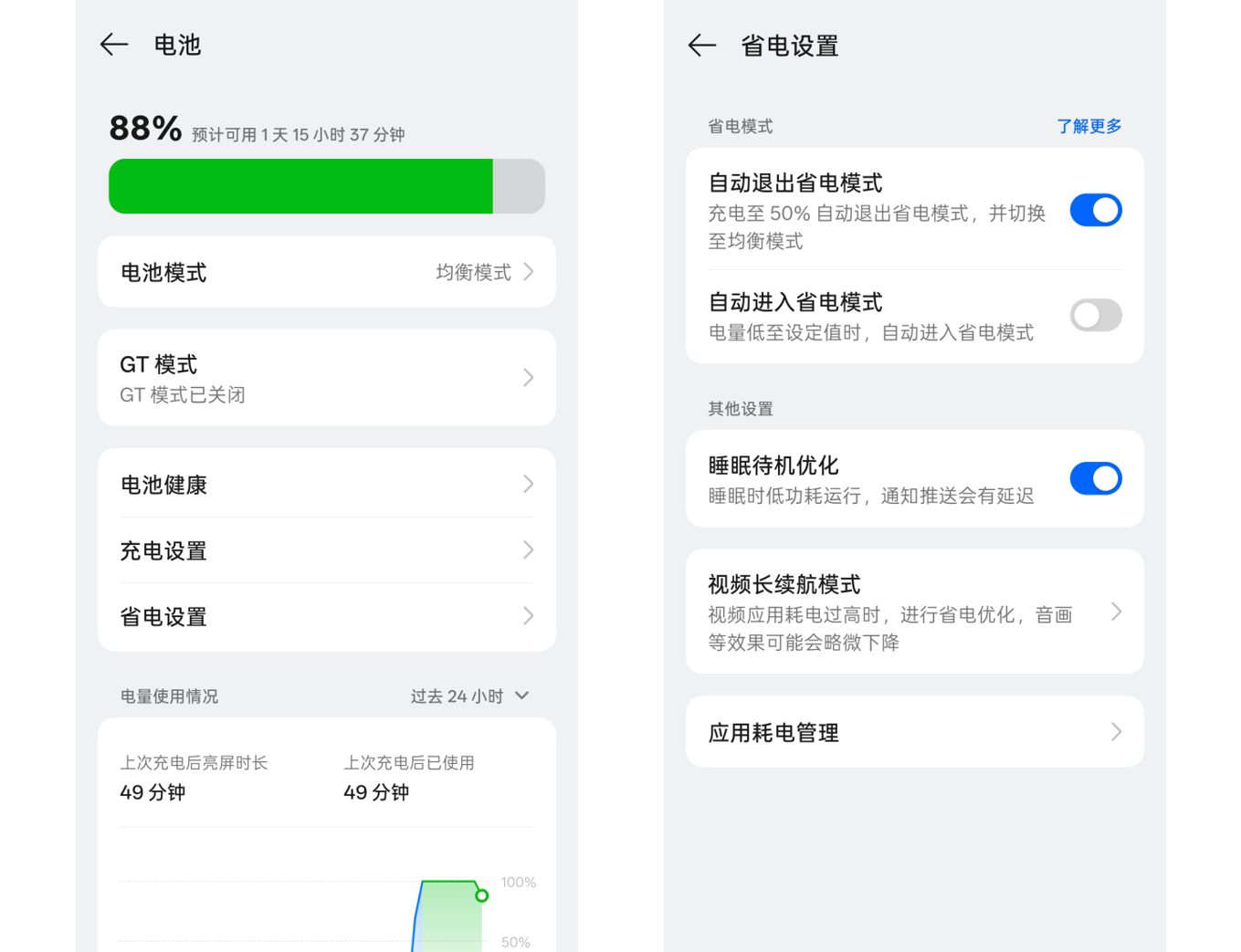

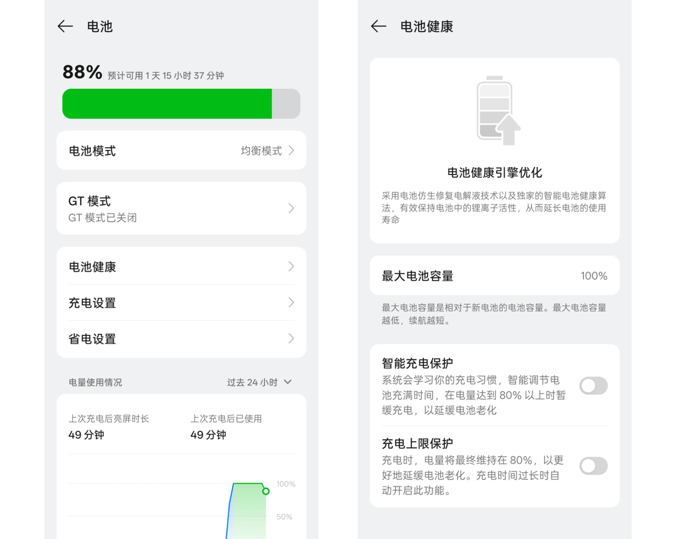

真我 Neo7 Turbo 出厂搭载 realme UI 6.0(基于安卓 15),在【电池】-【电池健康】中可选择充电智能保护以及充电上限保护,以延缓电池老化。
在省电设置中有视频长续航模式,通过降低音画来增加长续航。
