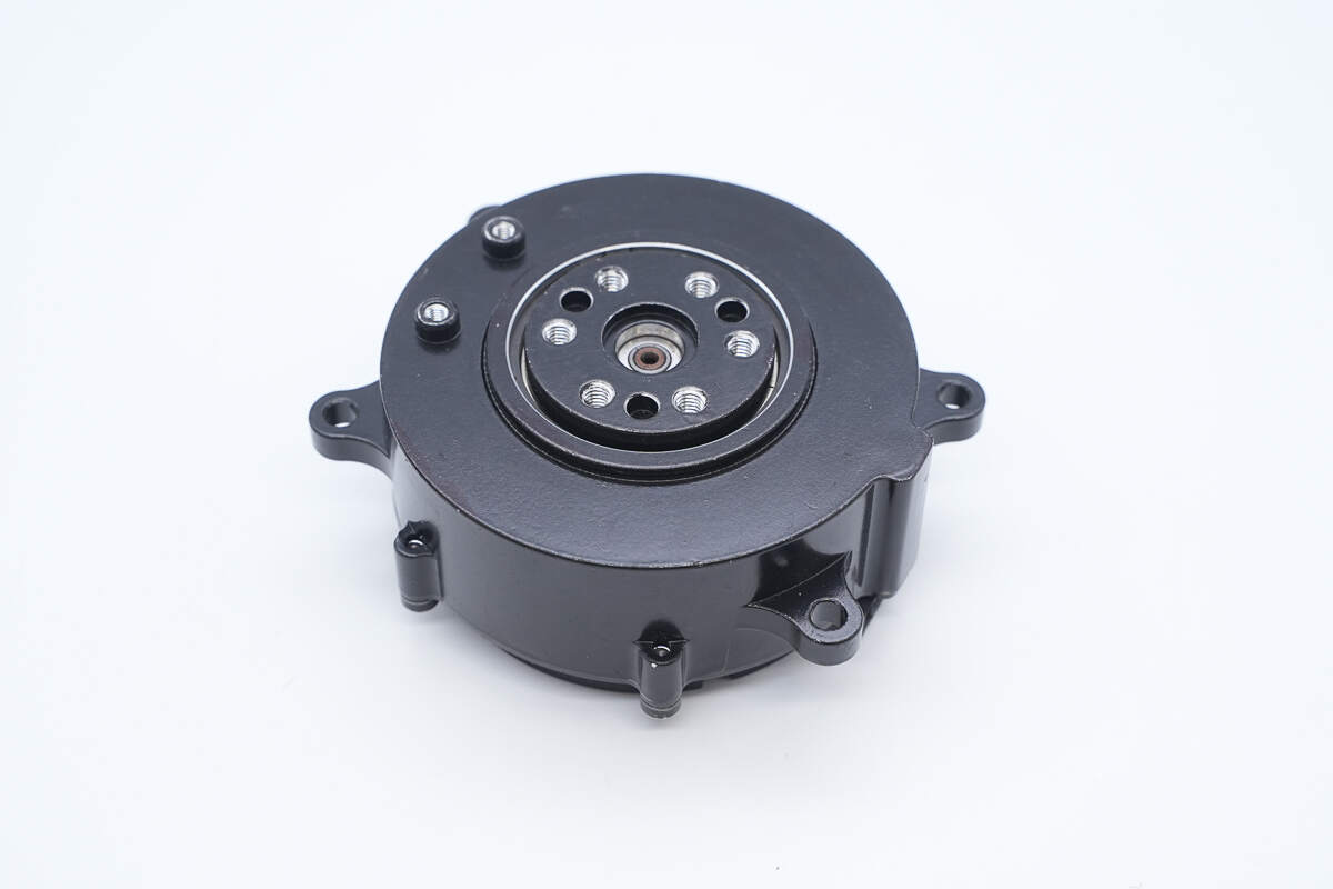

小米CyberGear微电机采用黑色铝合金外壳,中心圆盘为电机输出轴。

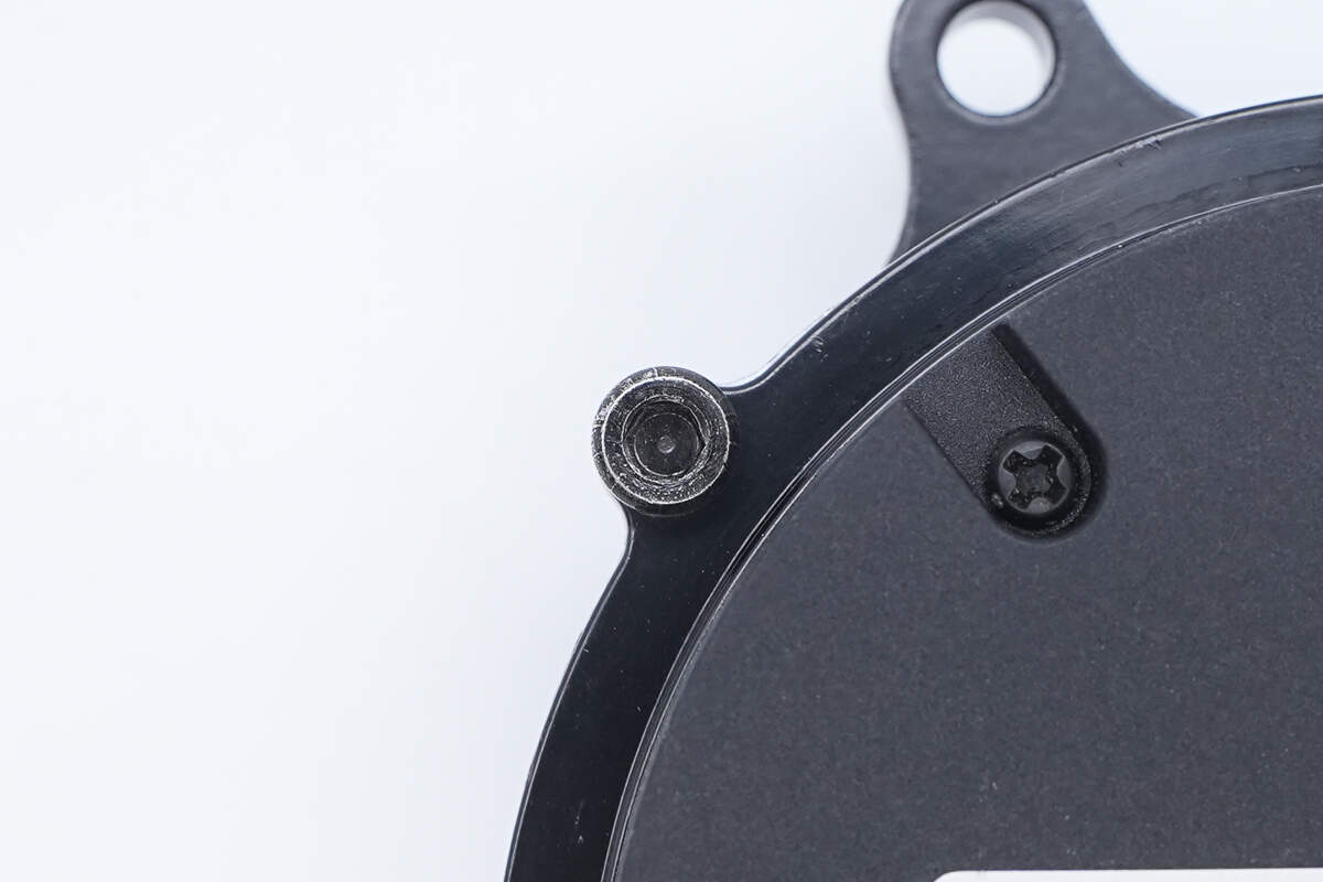

电机壳体边缘设有固定开孔。

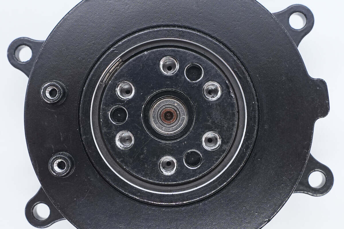

电机输出轴设有六个固定螺丝孔。

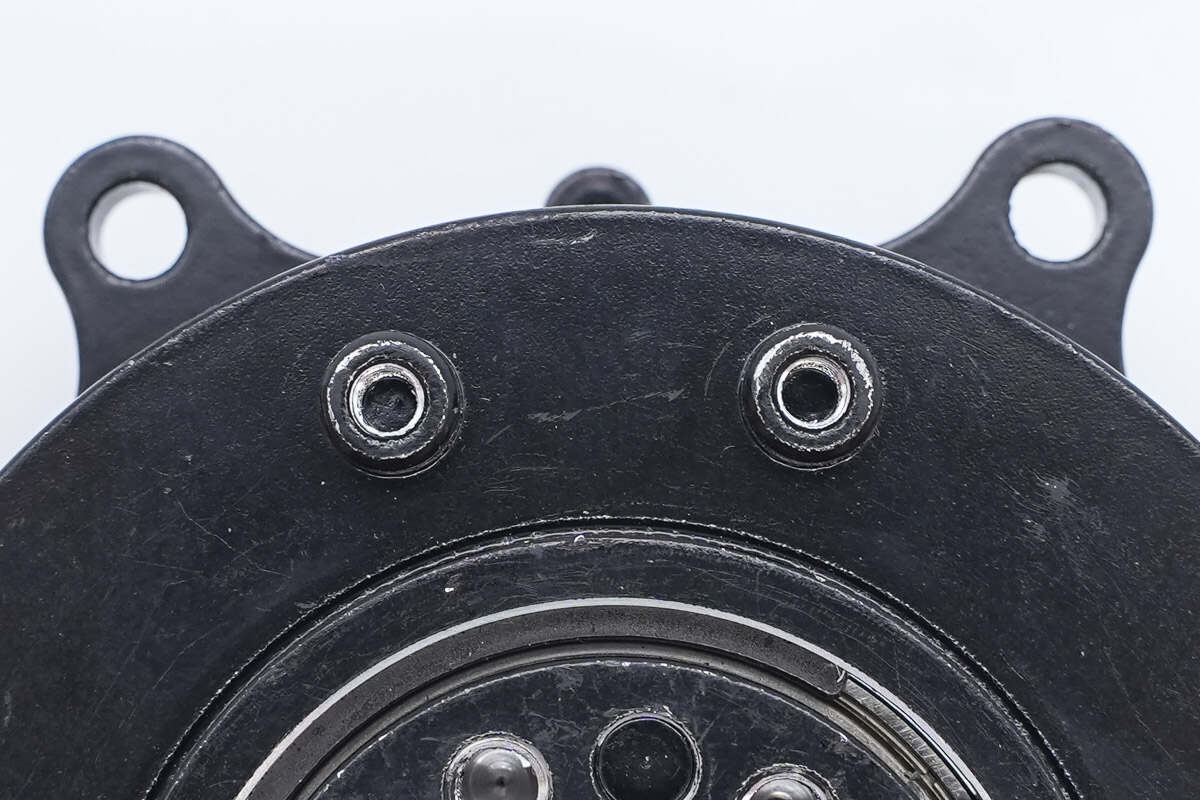

用于固定电机的螺丝孔特写。
电机外壳的固定开孔特写。

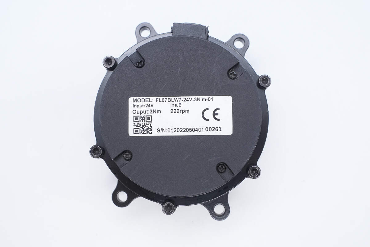

电机背面设有塑料盖子,通过螺丝固定,并粘贴信息标签。

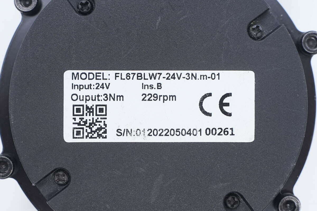

电机型号:FL67BLW7-24V-3N.m-01
输入电压:24V
输出:3Nm 229rpm
电机壳体固定螺丝特写。

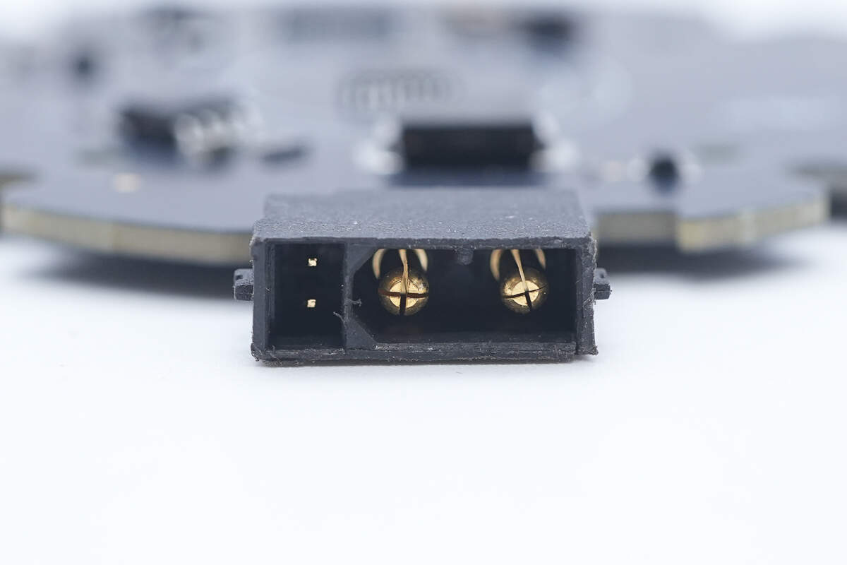

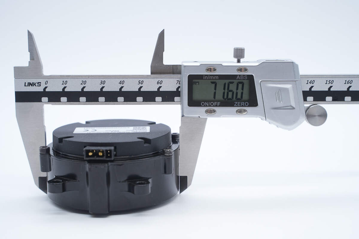

电机侧面设有连接器,采用XT30-2+2接口。
测得电机直径约为71.6mm。
电机厚度约为36.3mm。

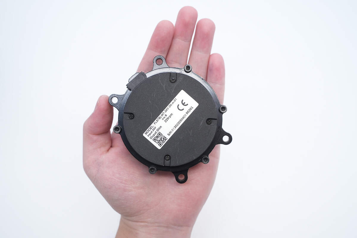

产品拿在手上的大小直观感受。

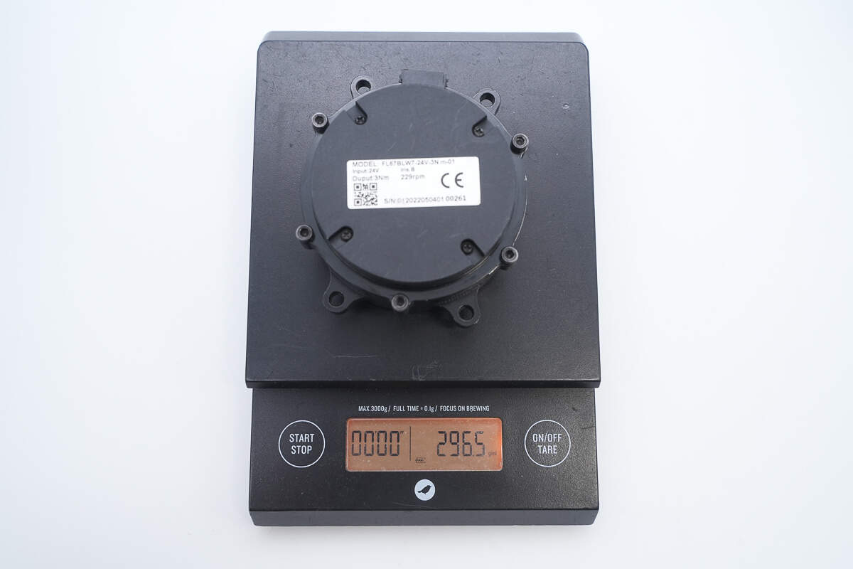

测得电机重量约为297g。

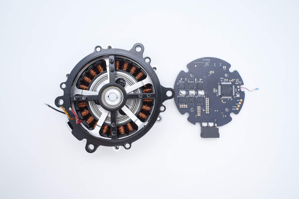

小米CyberGear微电机拆解
看完了小米这款电机的外观展示,下面就进行拆解,一起看看内部的设计和做工。
首先拧下后盖的固定螺丝,拆开电机后盖。
内部设有PCBA模块,通过螺丝固定。

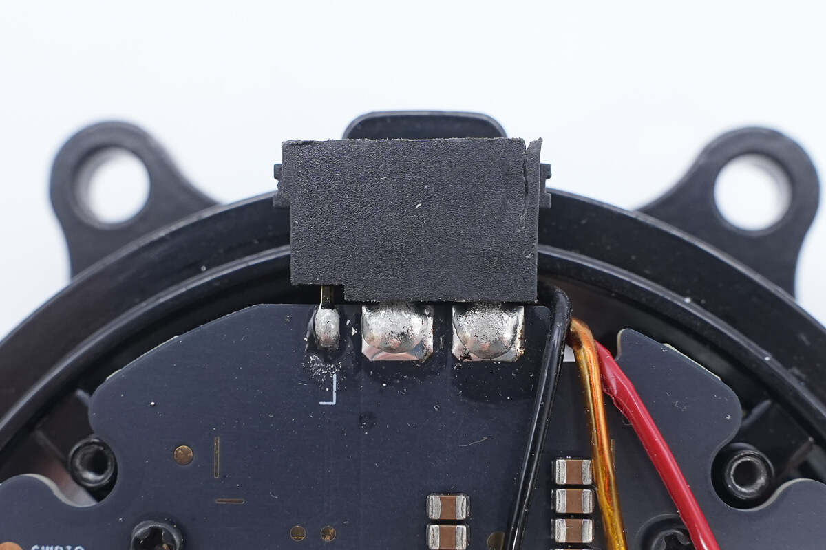

输入端XT30插座通过焊接连接。

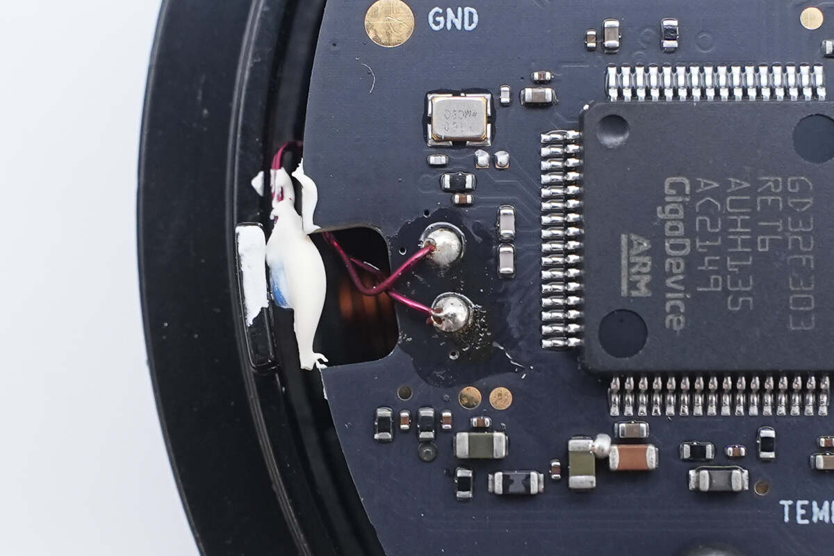

在电机外壳设有NTC热敏电阻,用于检测温度。
电机定子线圈引出线焊接连接到PCBA模块。
焊接分开电机定子线圈与PCBA模块的连接,分开电机与PCBA模块。

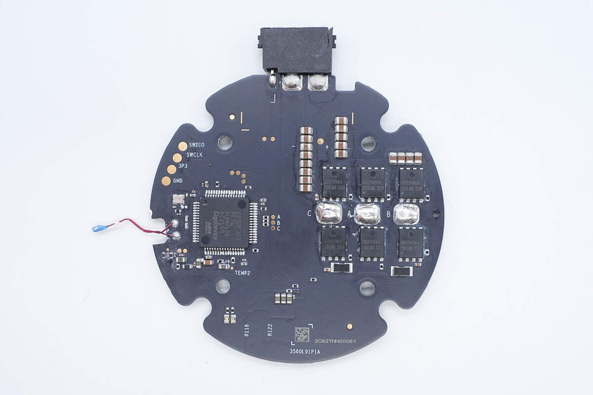

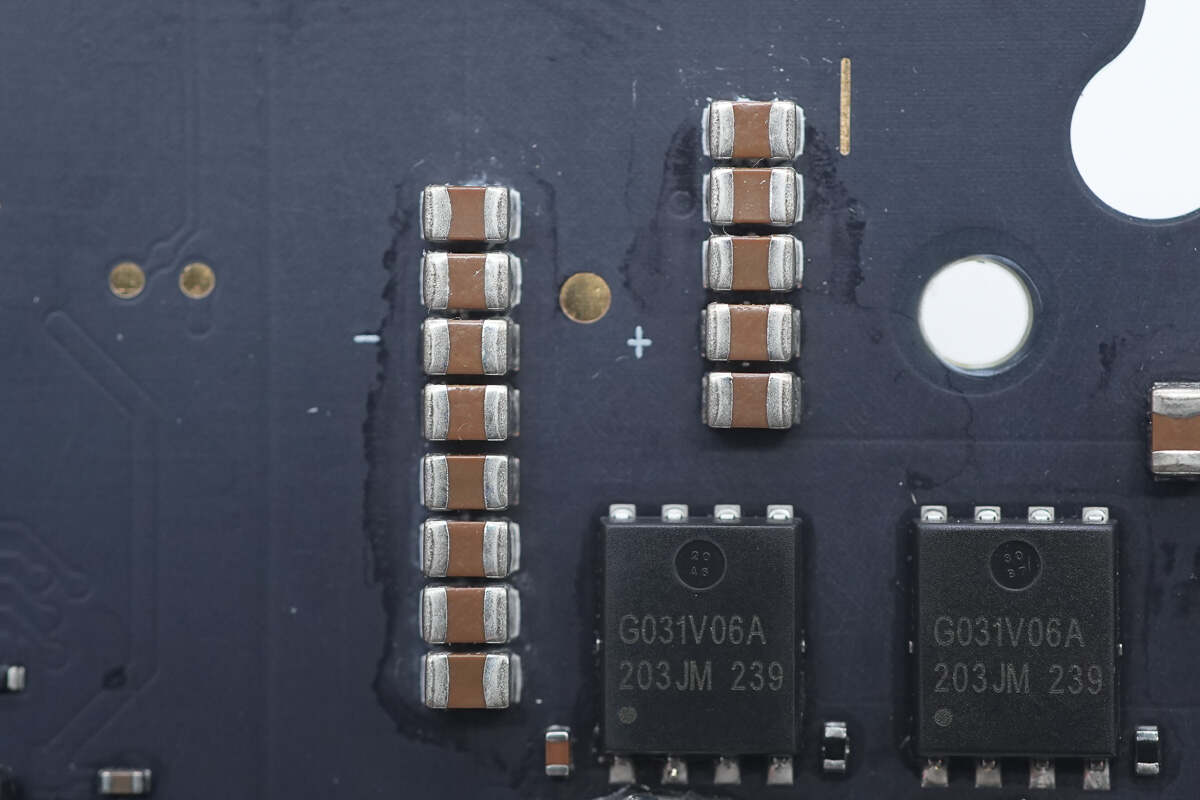

PCBA模块正面一览,左侧设有主控MCU,下方设有LED指示灯,右侧设有六颗用于电机驱动的MOS管以及MLCC电容。
PCBA模块背面设有TVS二极管,CAN收发器,中间位置设有磁编码器,下方设有电机驱动芯片。
主控MCU来自兆易创新,型号GD32F303RET6,内置ARM Cortex-M4内核,主频120MHz,内置512KB Flash和64KB SRAM,采用LQFP64封装。

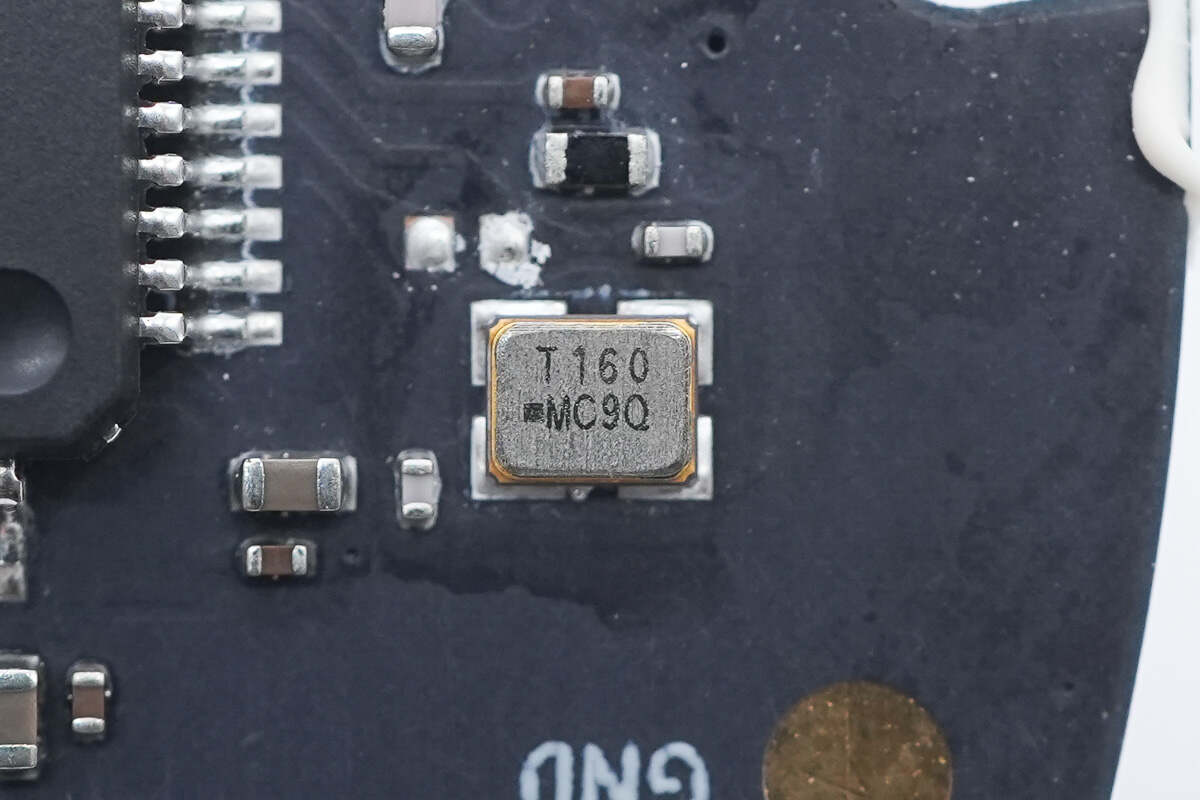

MCU外置时钟晶振特写。

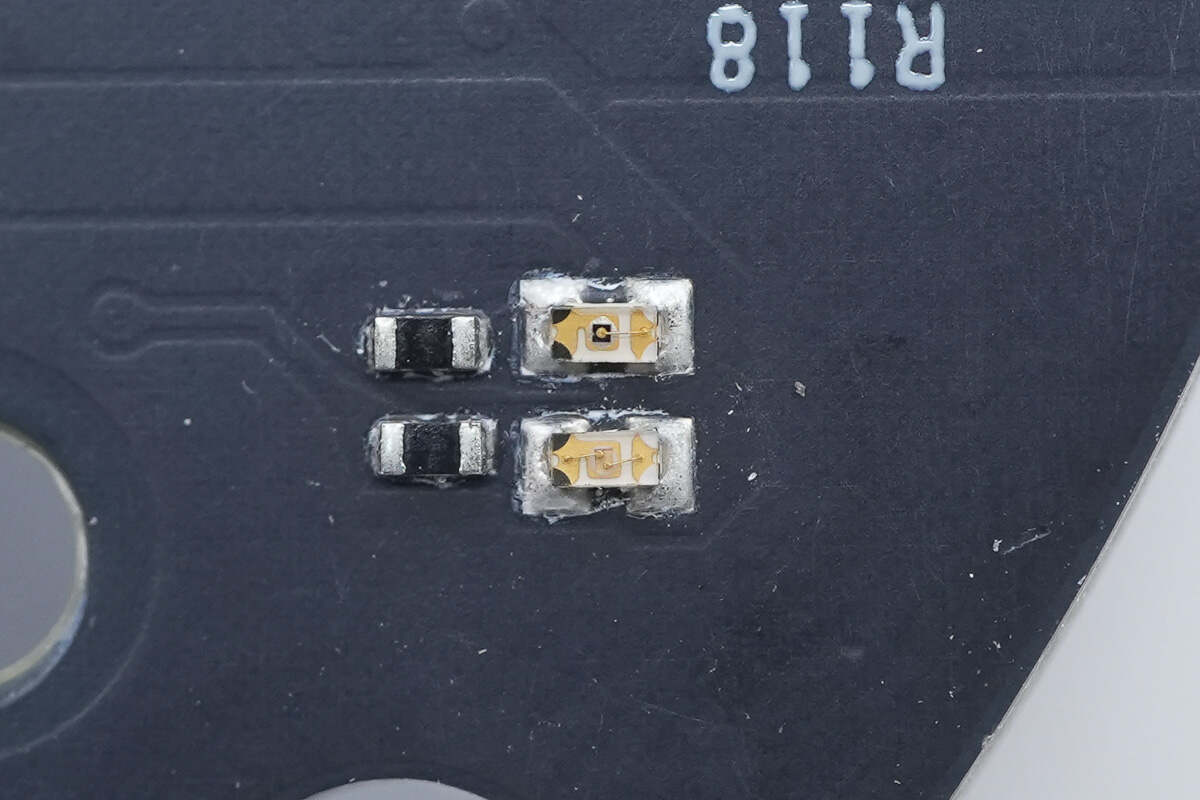

两颗贴片LED指示灯特写。

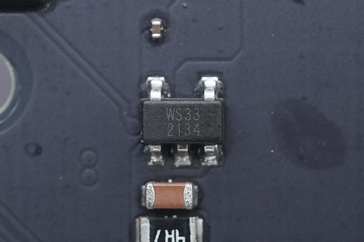

线性稳压芯片来自豪威,丝印WS33,型号WL2803E33-5,支持5.5V输入电压,输出电压3.3V,输出电流500mA,采用SOT-23-5L封装。

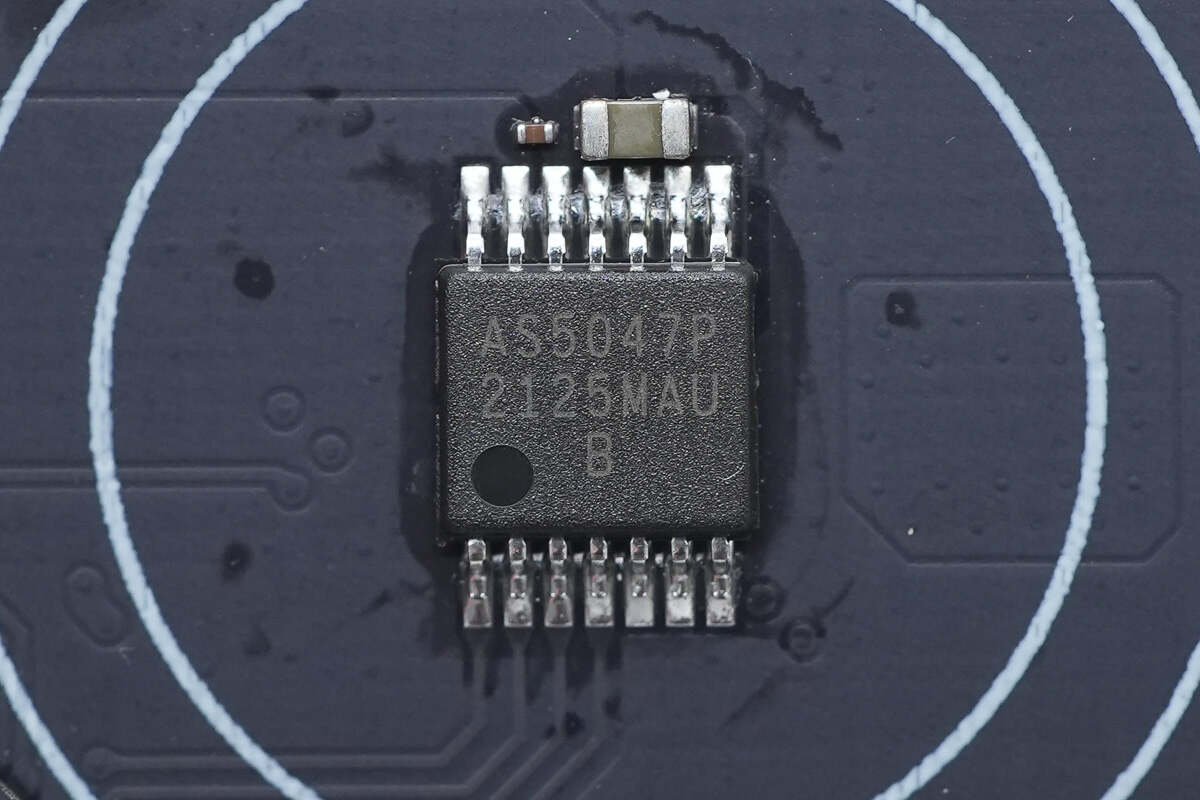

磁编码器来自艾迈斯半导体,型号AS5047P,是一颗14位高精度的磁编码器,使用SPI通信接口,采用TSSOP14封装。

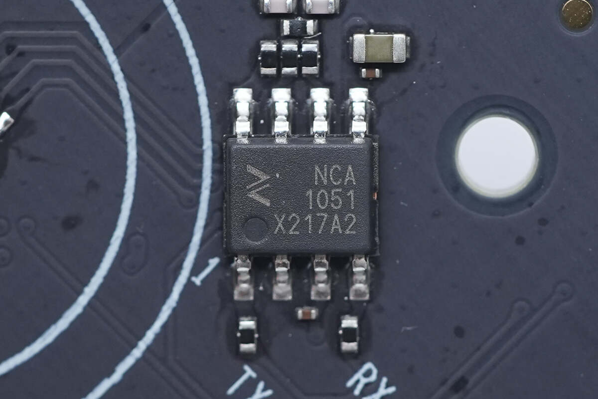

CAN收发器芯片来自纳芯微电子,型号NCA1051,是一颗高速CAN收发器,符合ISO11898-2标准,支持3V和5V MCU使用,具备过流和过热保护功能,传输速率高达5Mbps,采用SOP8封装。

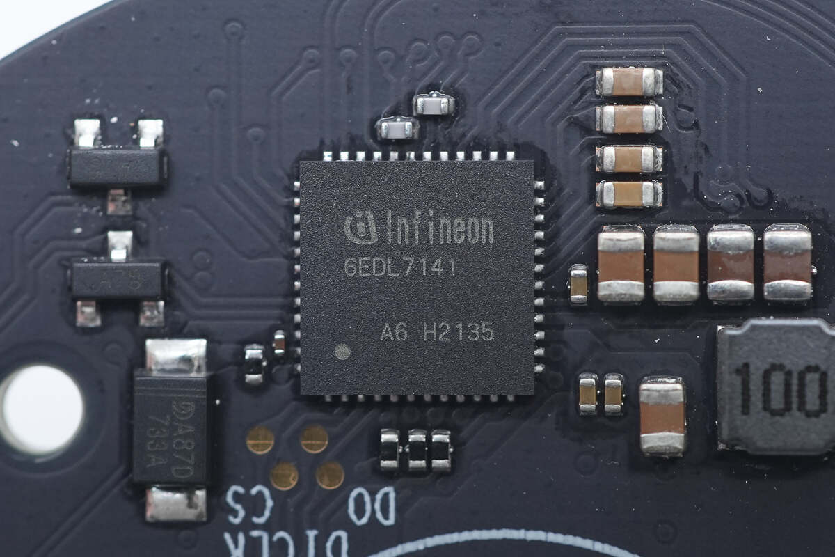

电机驱动芯片来自英飞凌,型号6EDL7141,用于三相无刷电机驱动。芯片支持5.5-60V工作电压,内置的驱动器支持1.5A输出电流,且输出电压可编程调节,具备独立的高侧和低侧压摆率控制,具备独立的死区时间设置。芯片集成完整的电机控制保护套件,采用VQFN-48封装。

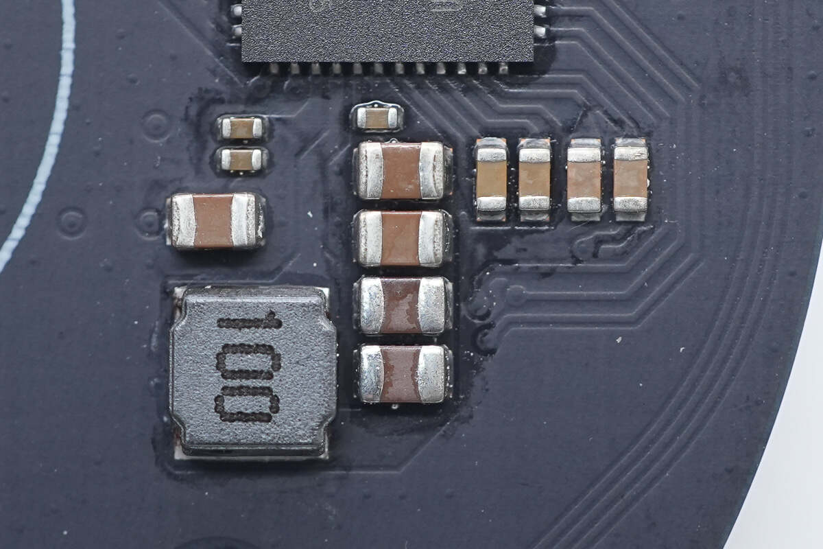

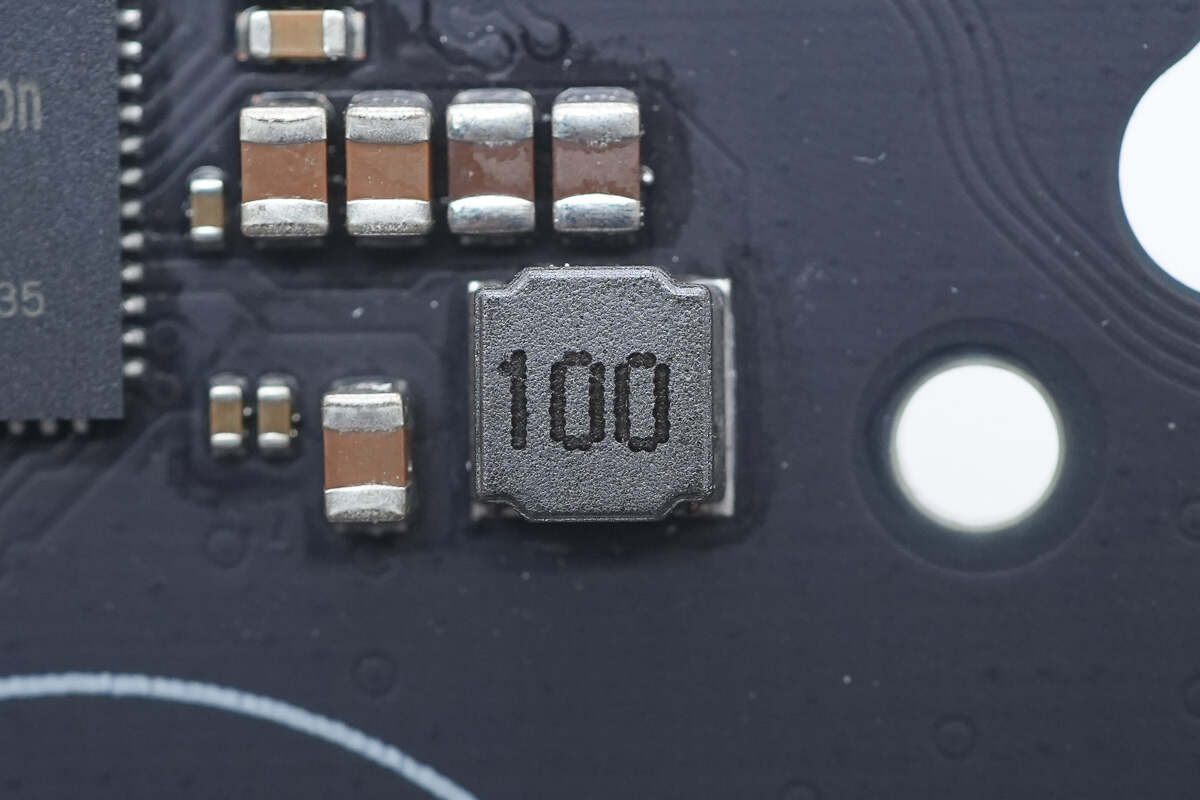

芯片外置的10μH降压电感特写。
MLCC滤波电容特写。

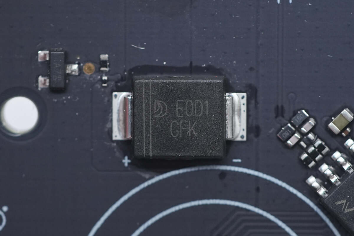

输入端TVS二极管来自迪一电子,丝印GFK,型号SMCJ30A,工作电压30V,用于吸收过压浪涌,采用SMC封装。

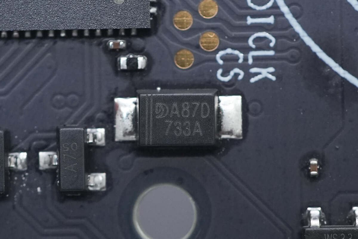

稳压管来自迪一电子,丝印733A,型号1SMAF4733A,工作电压5V,采用SMAF封装。
用于电机供电和控制的XT30插座特写。

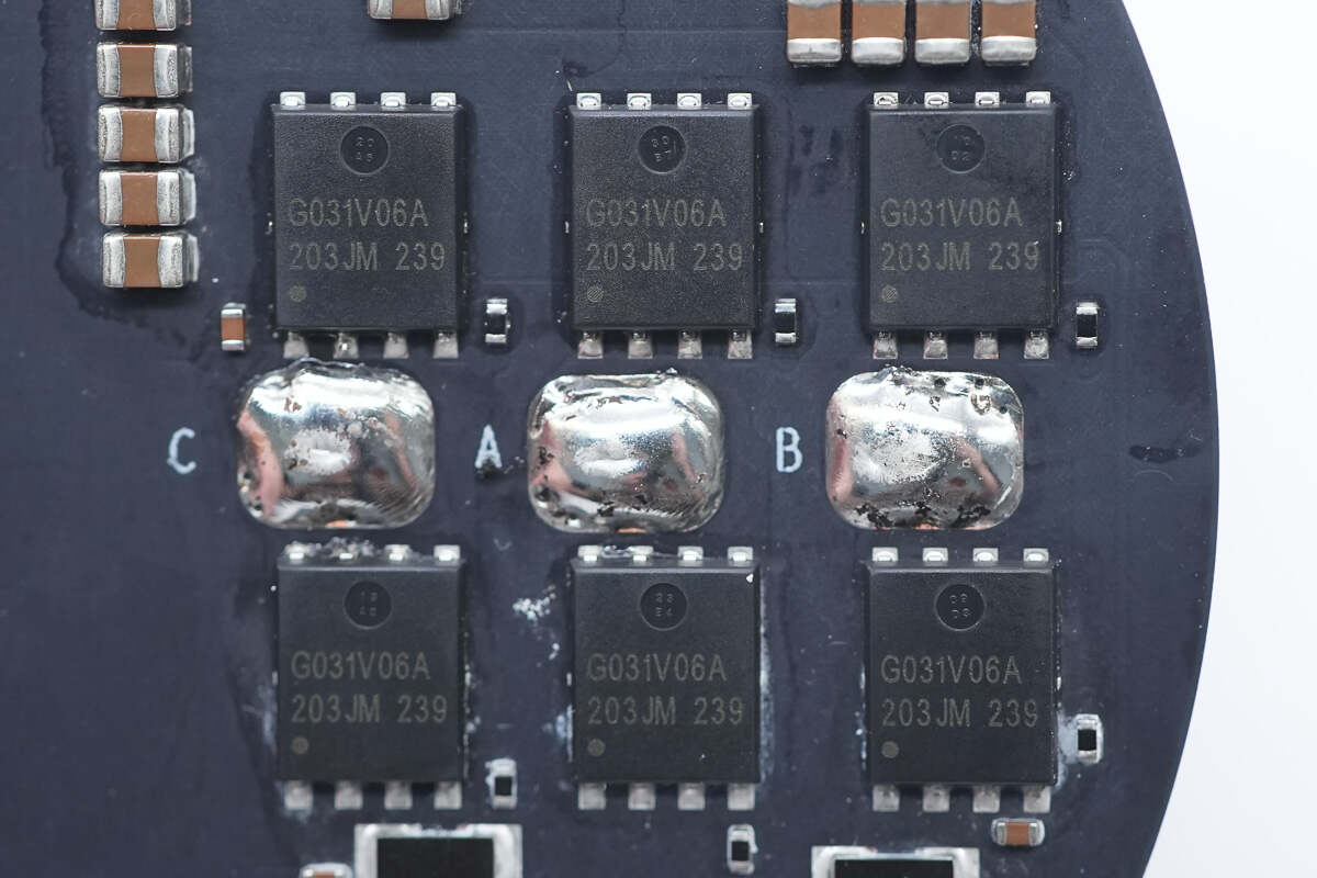

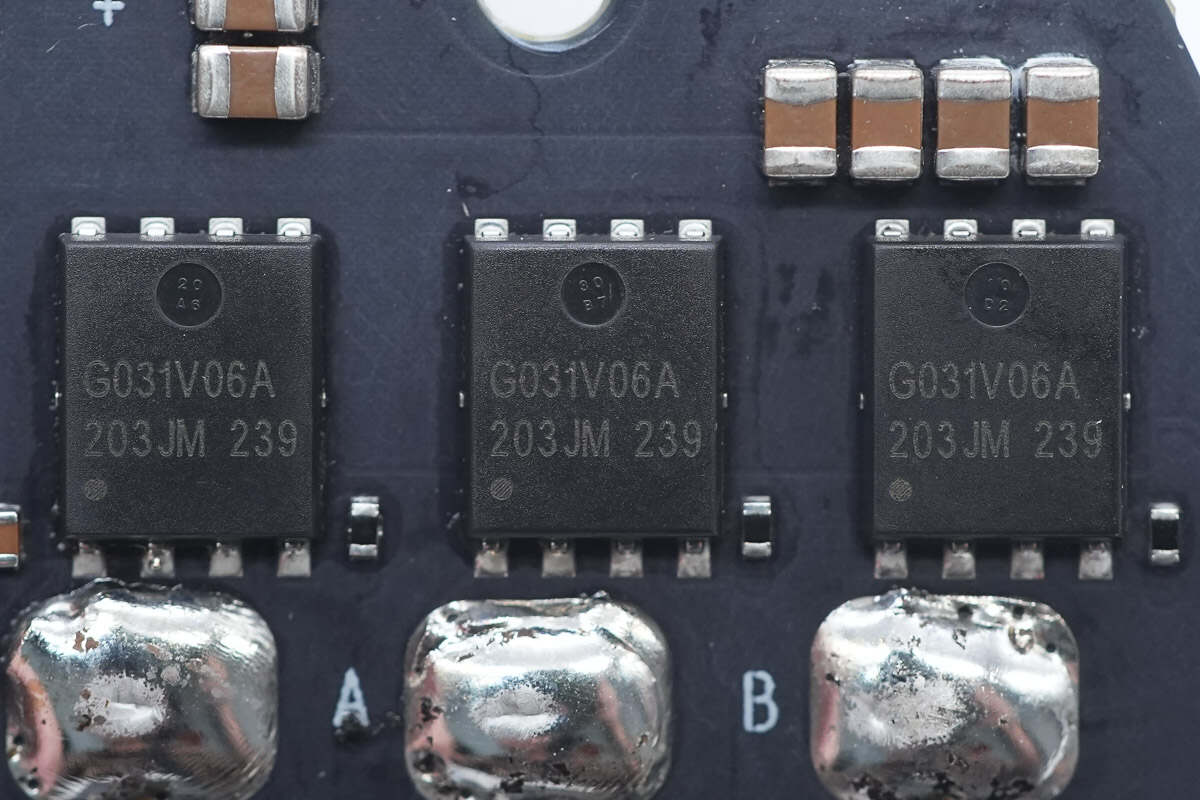

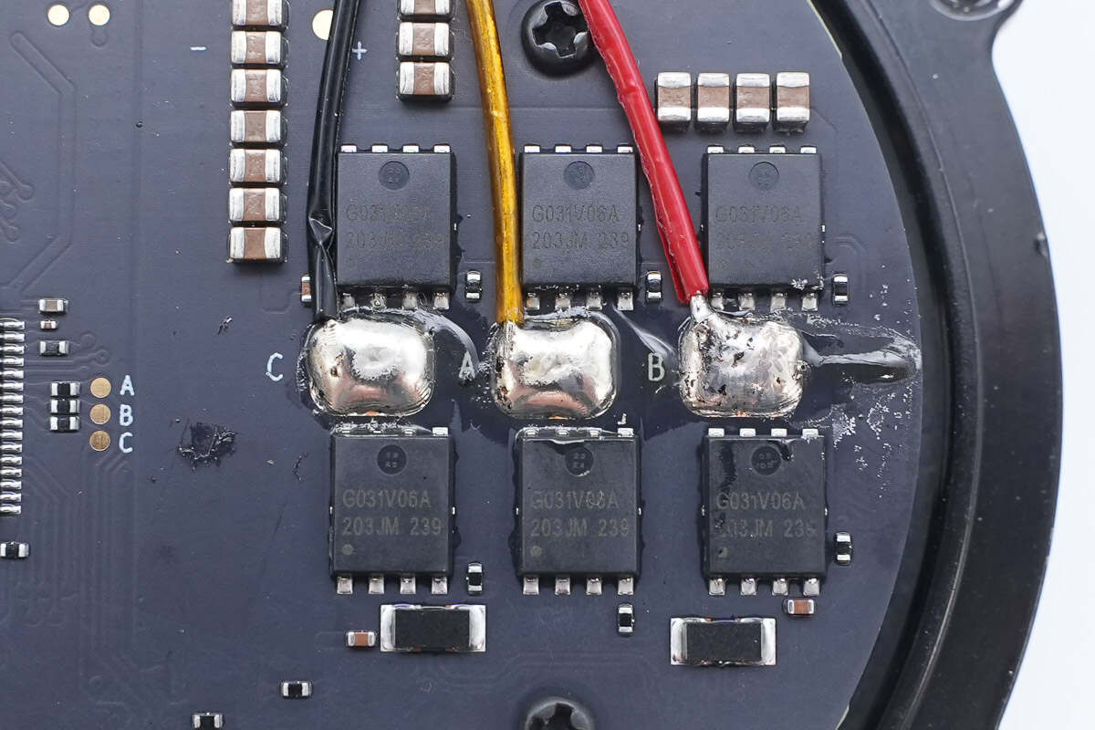

六颗驱动管用于三相电机驱动。
电机驱动管来自捷捷微电,型号JMGG031V06A,NMOS,耐压60V,导阻2.3mΩ,采用PDFN5*6-8L封装。
两颗检测驱动管电流的取样电阻特写。
为驱动管供电滤波的MLCC电容特写。

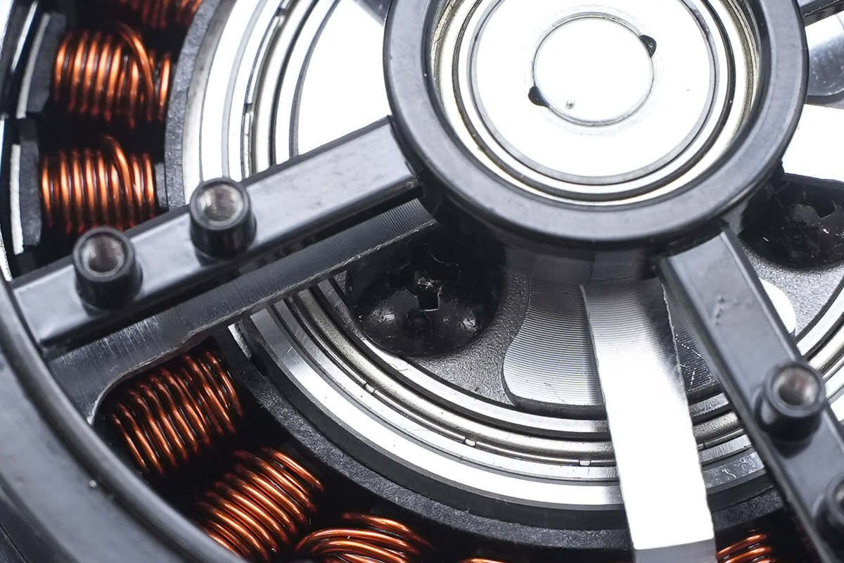

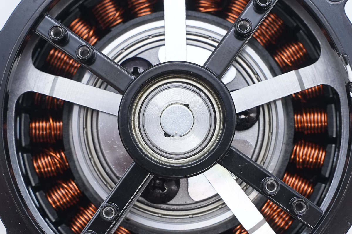

电机转子在壳体内部,通过轴承承载。
转子壳体通过螺丝固定,内部设有减速齿轮。
转子轴心设有检测转动角度的磁铁。

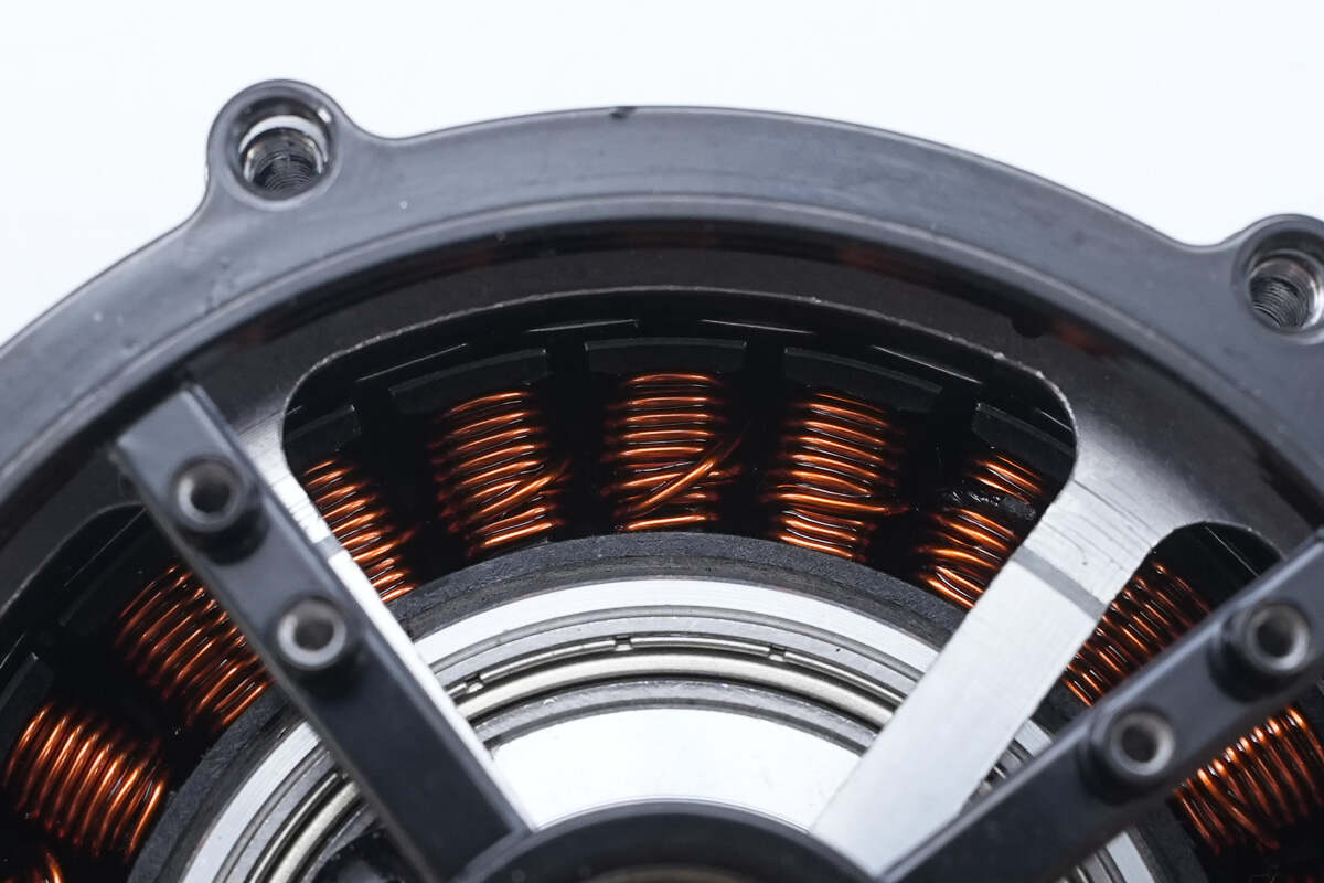

电机定子铁芯采用包塑工艺,线圈浸漆,提升保护和散热性能。
全部拆解一览,来张全家福。
