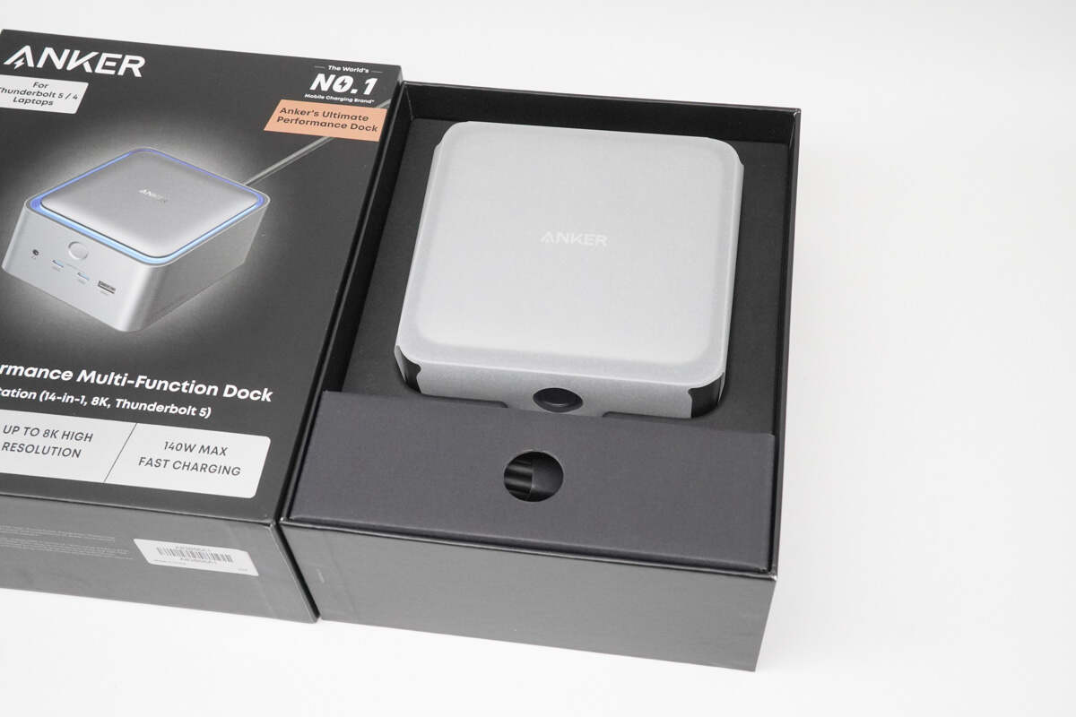

打开包装盒,拓展坞由包装纸覆盖嵌入盒中,一侧为附赠线材。
取出包装盒内所有物品,除Anker Prime雷电5拓展坞 外,另拥有产品说明书、保修手册以及AC电源线材、雷电5数据线。

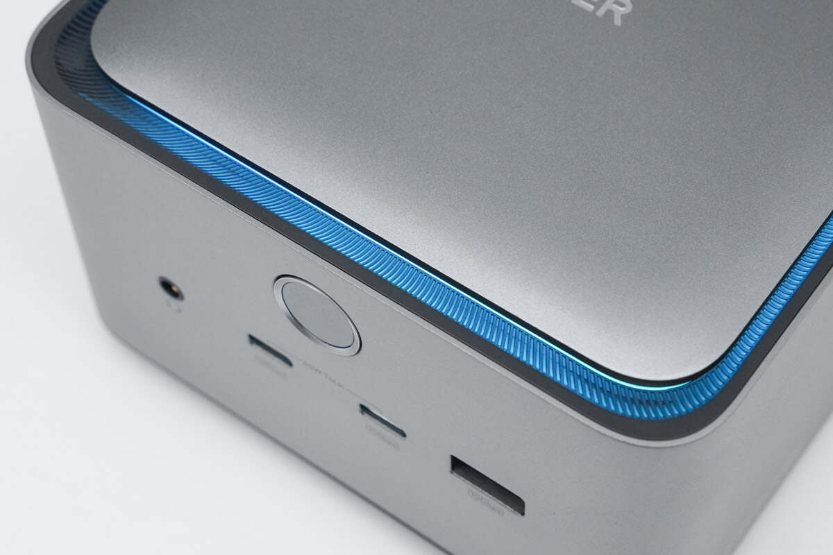

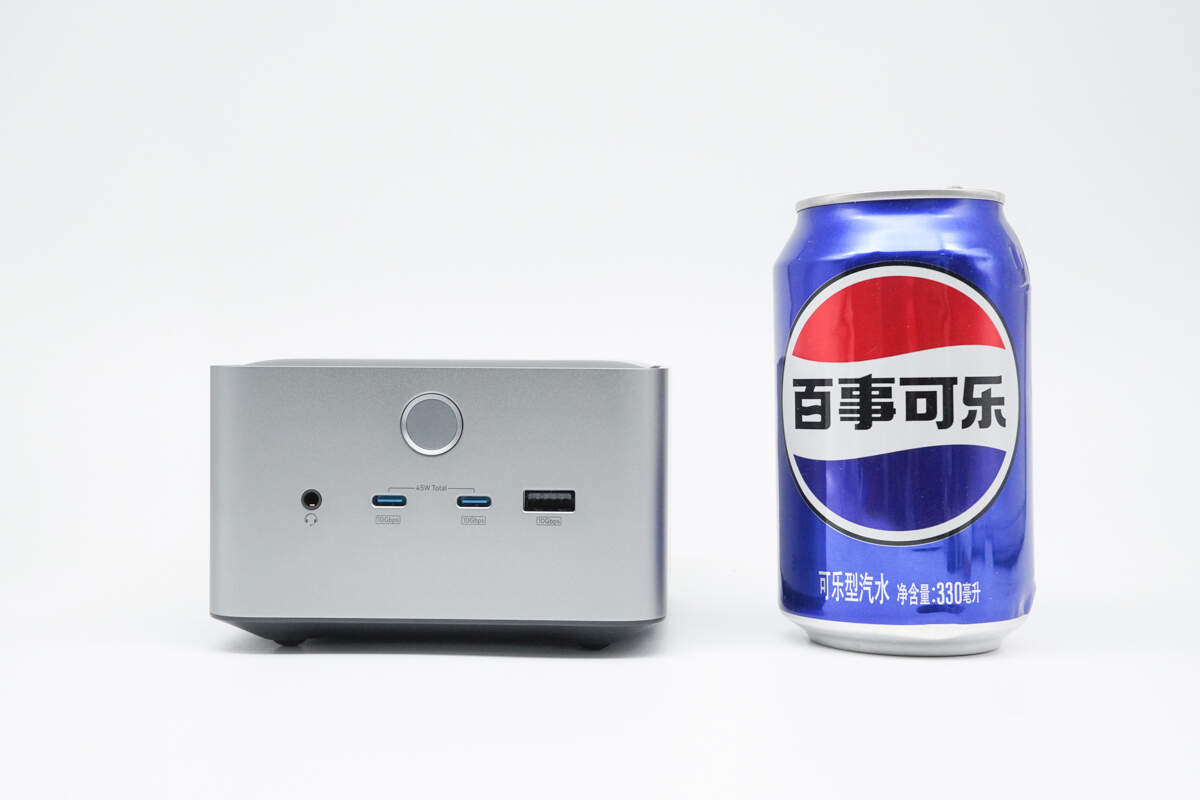

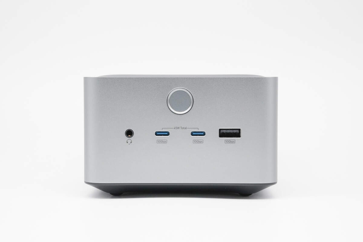

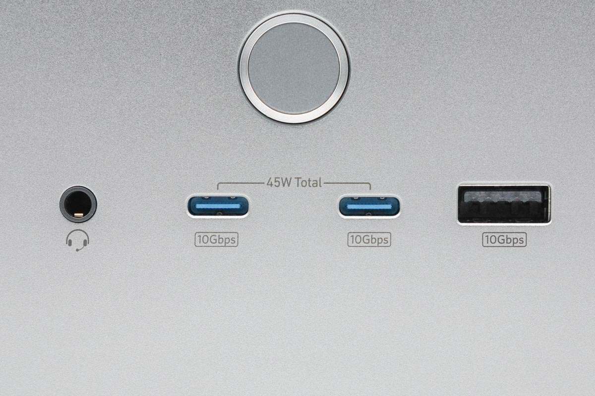

Anker Prime雷电5拓展坞 正面输出端面板分别配置了 音频接口、2*USB-C(10Gbps/45W)、USB-A(10Gbps),且端口处均印有相关名称、功率标识。
顶部还设有一枚圆形氛围灯开关,可以看到 USB-C 端口母口胶芯为蓝色。

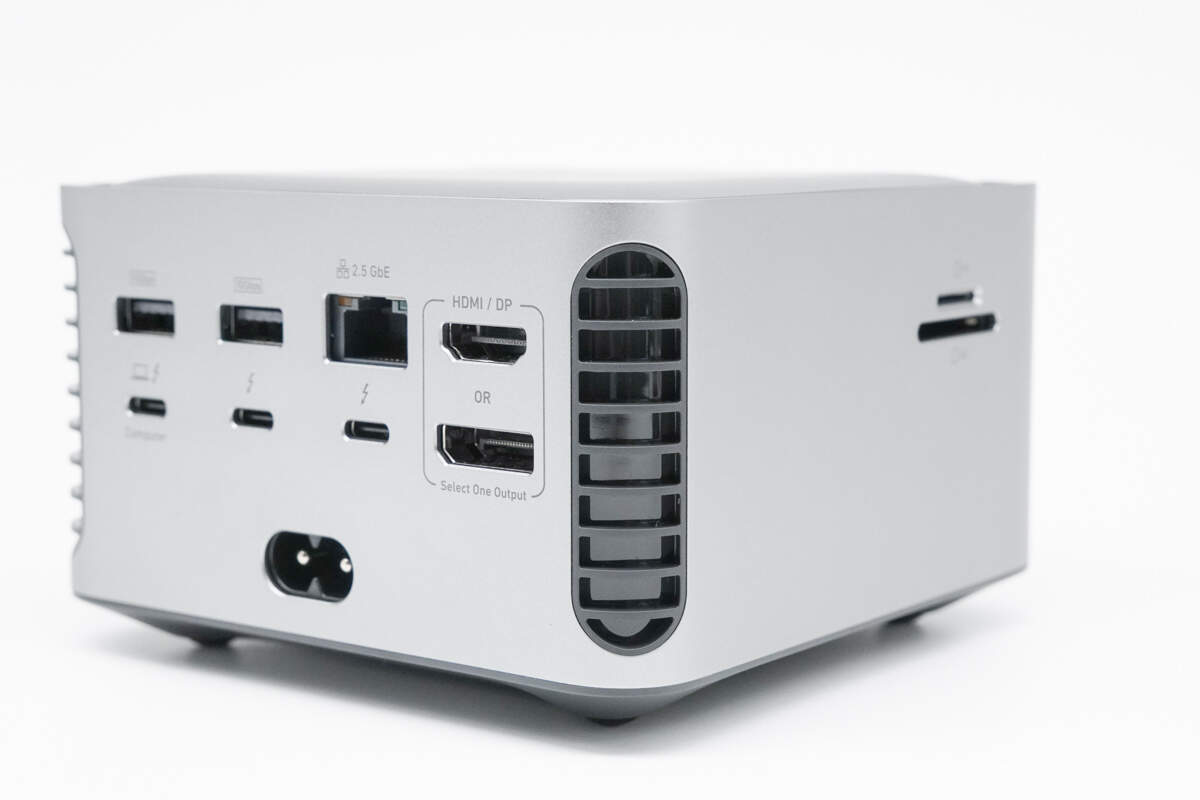

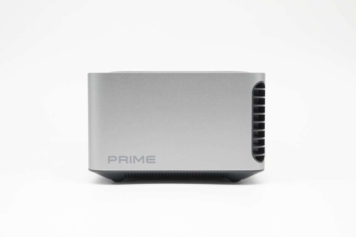

来看右侧面,机身一角有U形风道设计,工艺较为复杂。

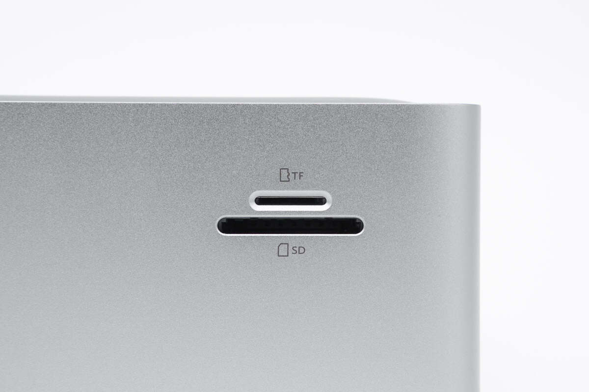

左侧面同样拥有U形风道设计,还设有SD卡和TF卡槽。
值得注意的是TF卡槽还有倒角设计,取卡更便捷,十分细节。
出风口细节特写,这里出风口后置的好处在于散热时热风不会吹向用户一侧。

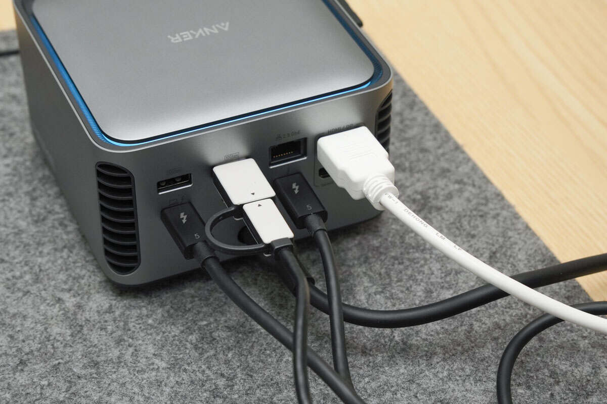

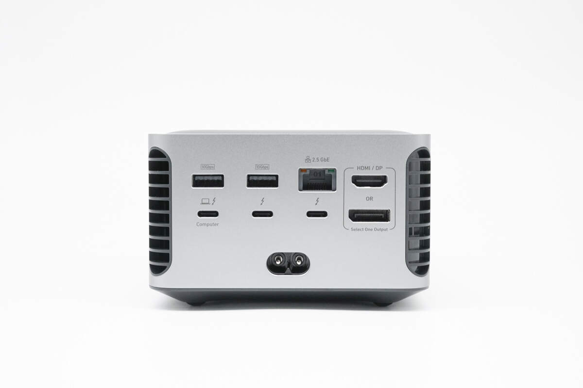

前4后8接口布局,用户可把冷拔插的设备插入后侧,如HDMI、DP线以及扩容硬盘。其余常用的U盘、移动硬盘等设备可用于前置接口,便于使用,同时更容易打造桌面的整洁。

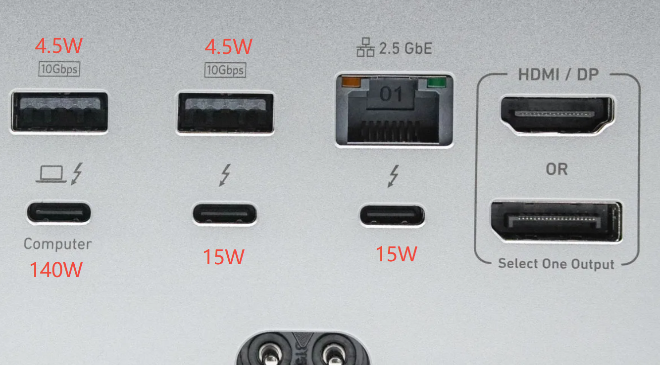

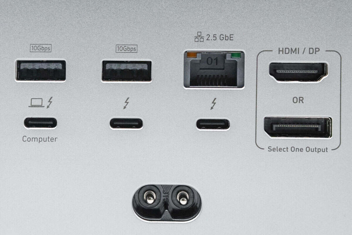

Anker Prime雷电5拓展坞背后含有 2*USB-A(10Gbps)、2.5G网口、HDMI、DP、3*USB-C(雷电5),AC电源口为8字孔座。
底部两侧采用大面积散热格栅设计,同时四周有防滑脚垫。

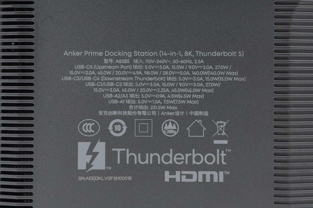

底部参数信息如下:
型号:A83B5
输入:110V-240V~,50-60HZ,2.5A
USB-C5(Upstream Port)输出:
5V3A,15W/9V3A,27W /15V3A,45W/20V-4.9A,98W/28V-5A,140W(140W Max)
USB-C3/USB-C4(Downstream Thunderbolt) 输出: 5V3A, 15W(15W Max)
USB-C1/USB-C2输出:5V3A,15W/9V3A,27W/15V3A,45W/20V2.25A, 45W(45W Max)
USB-A2/A3 输出: 5V0.9A,4.5W(4.5W Max)
USB-A1输出:5V1.5A,7.5W(7.5W Max)
合计输出: 231.5W Max

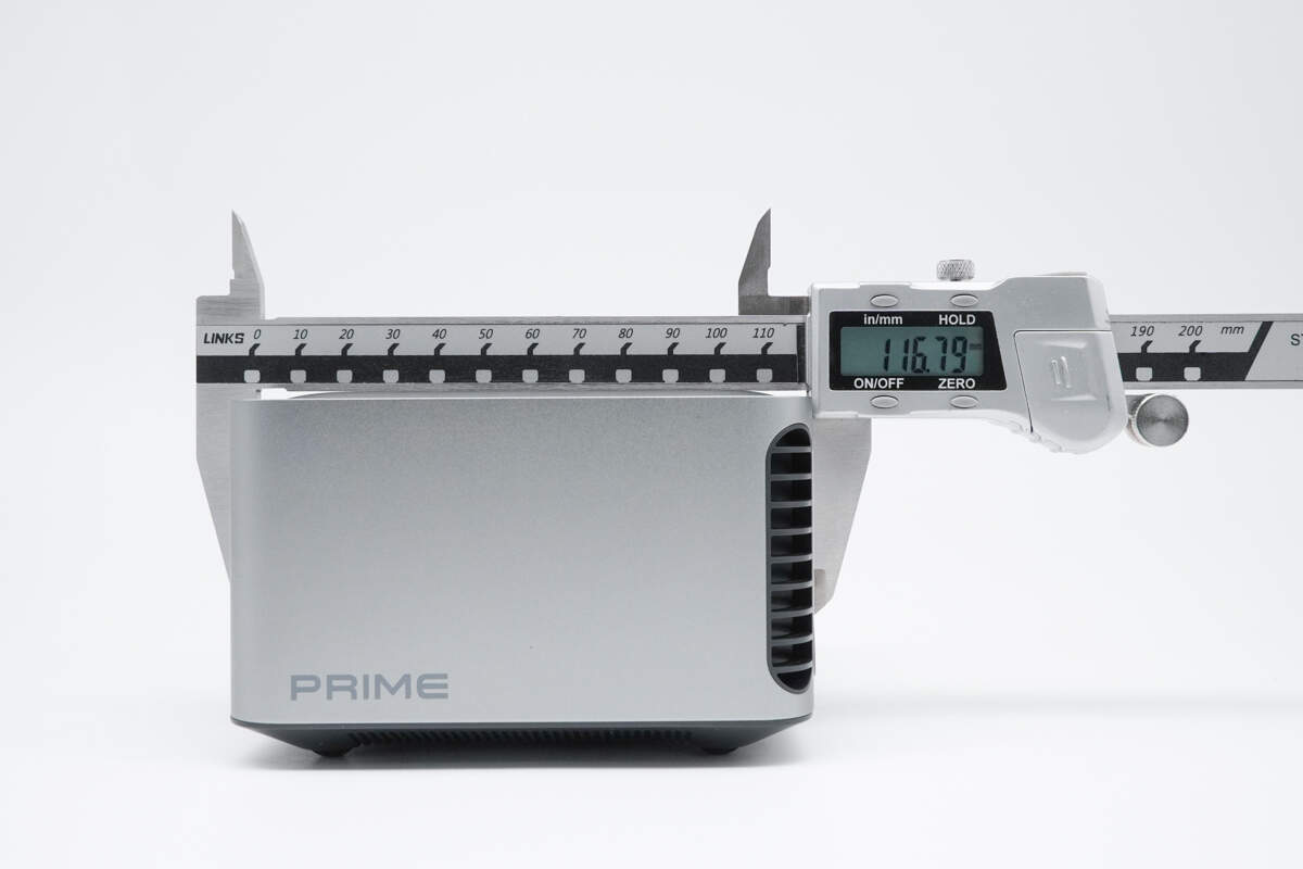

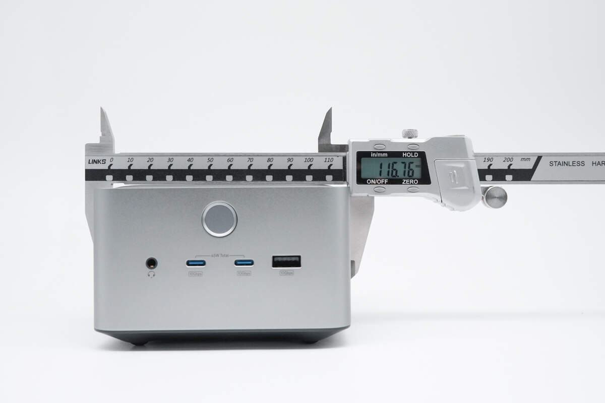

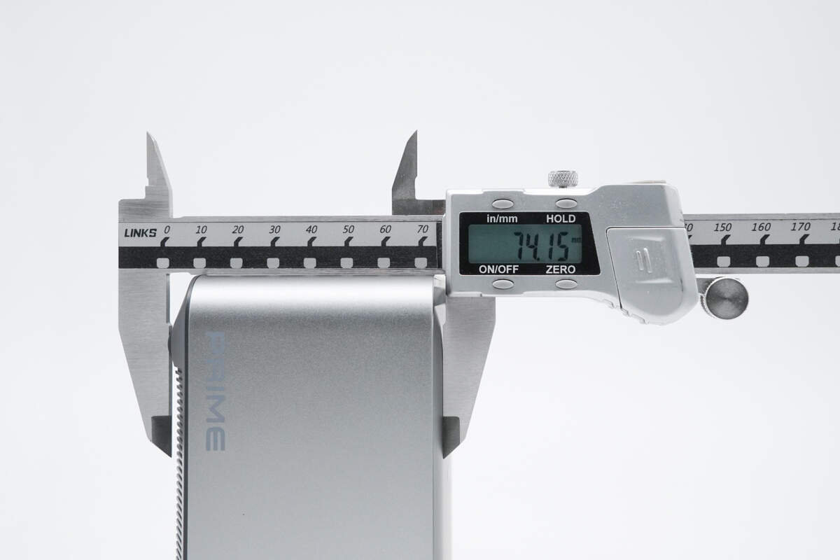

Anker Prime雷电5拓展坞 长度约为116.76mm。
Anker Prime雷电5拓展坞 高度约为116.79mm。
Anker Prime雷电5拓展坞 厚度约为74.15mm。

侧面大小与罐装可乐相比。
蓝色氛围灯点亮后可以看出条形纹理细节, 加上动感氛围灯效在桌面上能提供不错的视觉体验。

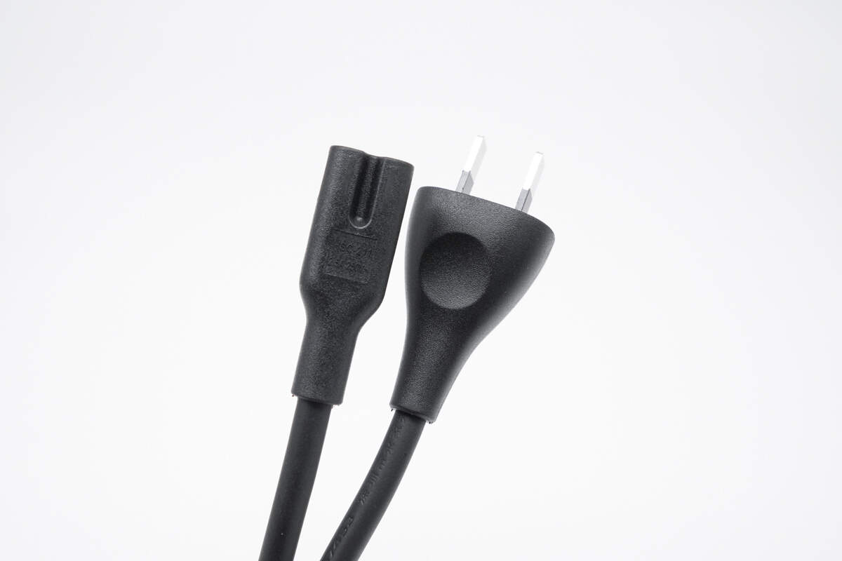

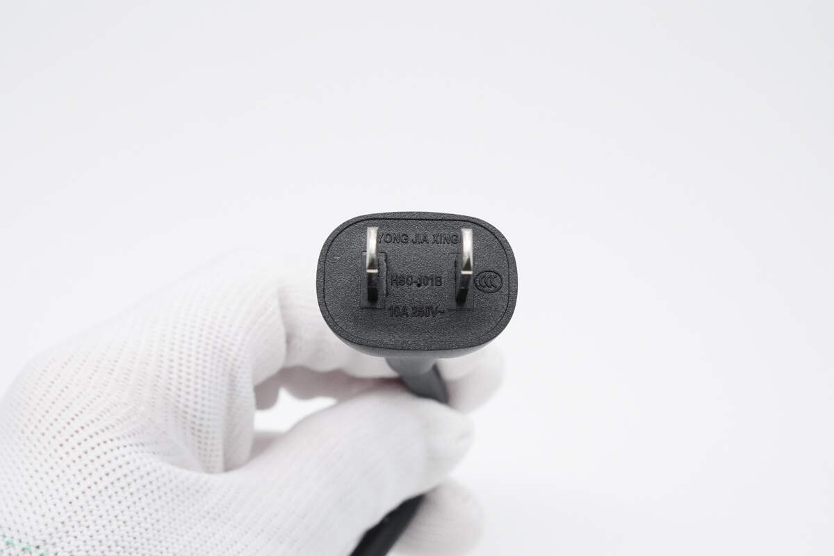

AC电源线材采用魔术贴扎带捆绑固定,采用8字型插头。
线材插头设计十分圆润,端头均有抗弯折处理,插头凹陷处为人体工学设计,拔插更省力。
插头印有规格参数 10A 250V~。
AC 电源线材长度约为185cm。

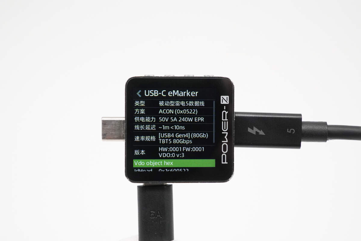

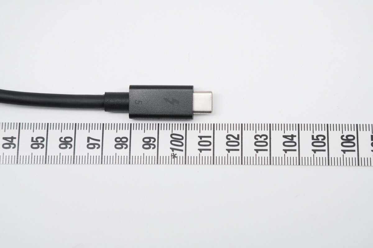

使用POWER-Z KM003C读取线材信息,读取到线材类型为:被动型雷电5数据线;具备50V 5A供电能力以及 USB4 Gen4 (80Gb)。
线材长度实测约为101cm。

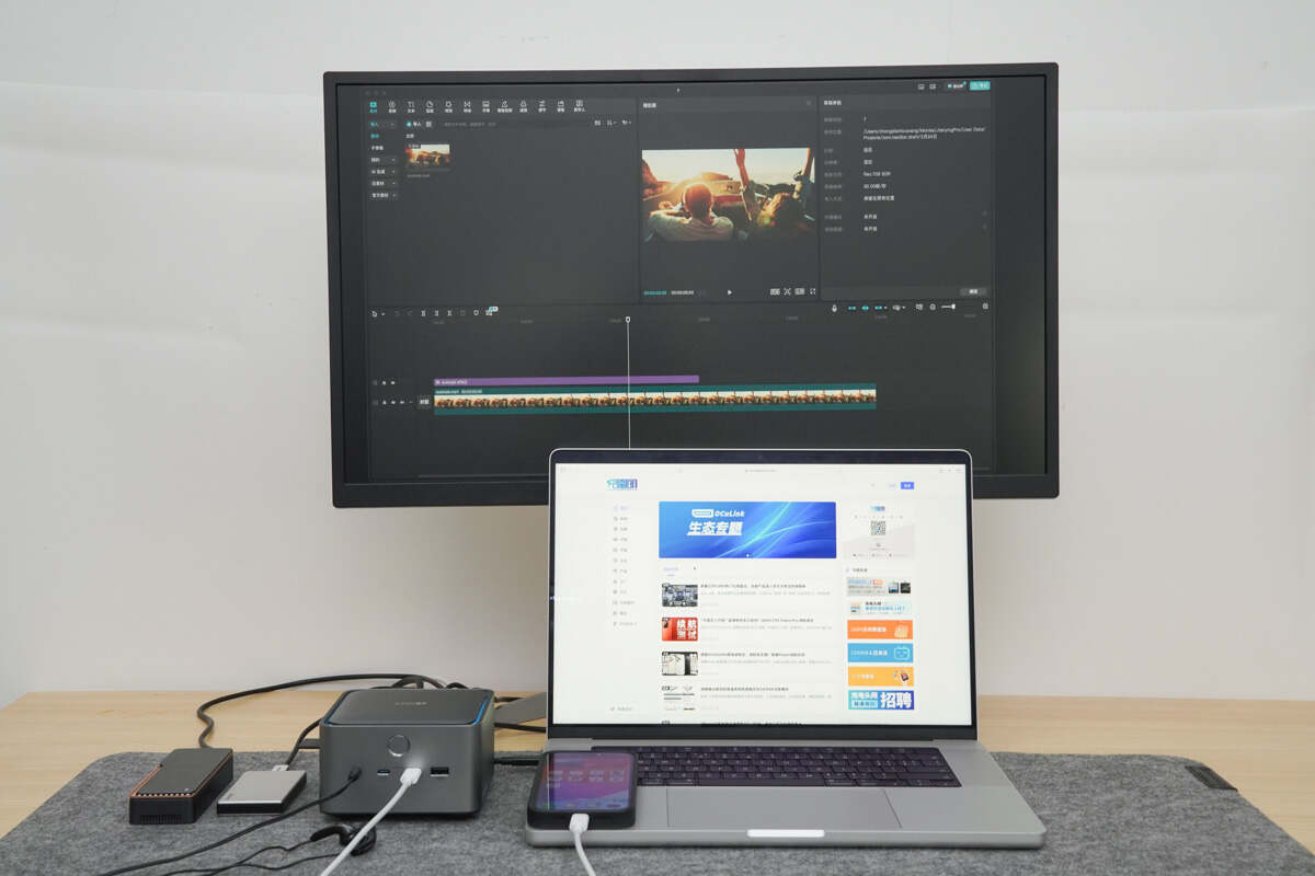

Anker Prime雷电5拓展坞支持三屏异显,双8K投屏,充电头网使用1台4K高清显示屏搭配MacBook Pro 16 M4 Pro进行投屏,实测投屏画面高清,流畅稳定。
出风口和大部分接口都预留在机身后端,热风可以防止吹手,同时可以有效的进行理线,此外,各接口间隔预留合理,多组同时插入不会相互“打架”。

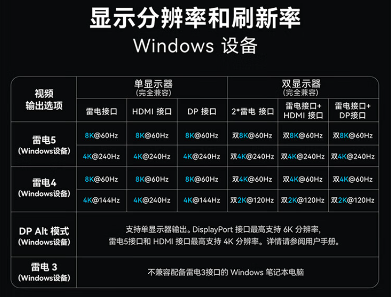

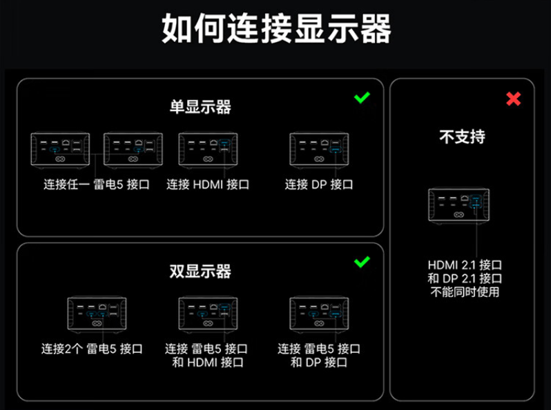

对于单显示器投屏可选择任意雷电5接口,或者HDMI/DP接口。双显示用户可连接两个雷电5接口,或连接雷电5和HDMI/DP接口,但 HDMI 和 DP 接口不能同时使用。
显示分辨率和刷新率方面,Anker Prime雷电5拓展坞在Windows设备中支持雷电4向下兼容,Mac OS 设备支持MacBook Pro M4 Pro/Max 和 MacBook M1/M2/M3 Pro/Max 和M4标准版。

为了更直观的分辨接口功率,笔者在各接口下方做了标注。前面板配置了两枚45W UBS-C充电口,以及一枚7.5W的USB-A端口。
后面板配置了三枚 UBS-C充电口,充电功率分别为140W、15W、15W,顶部两枚USB-A口为4.5W。

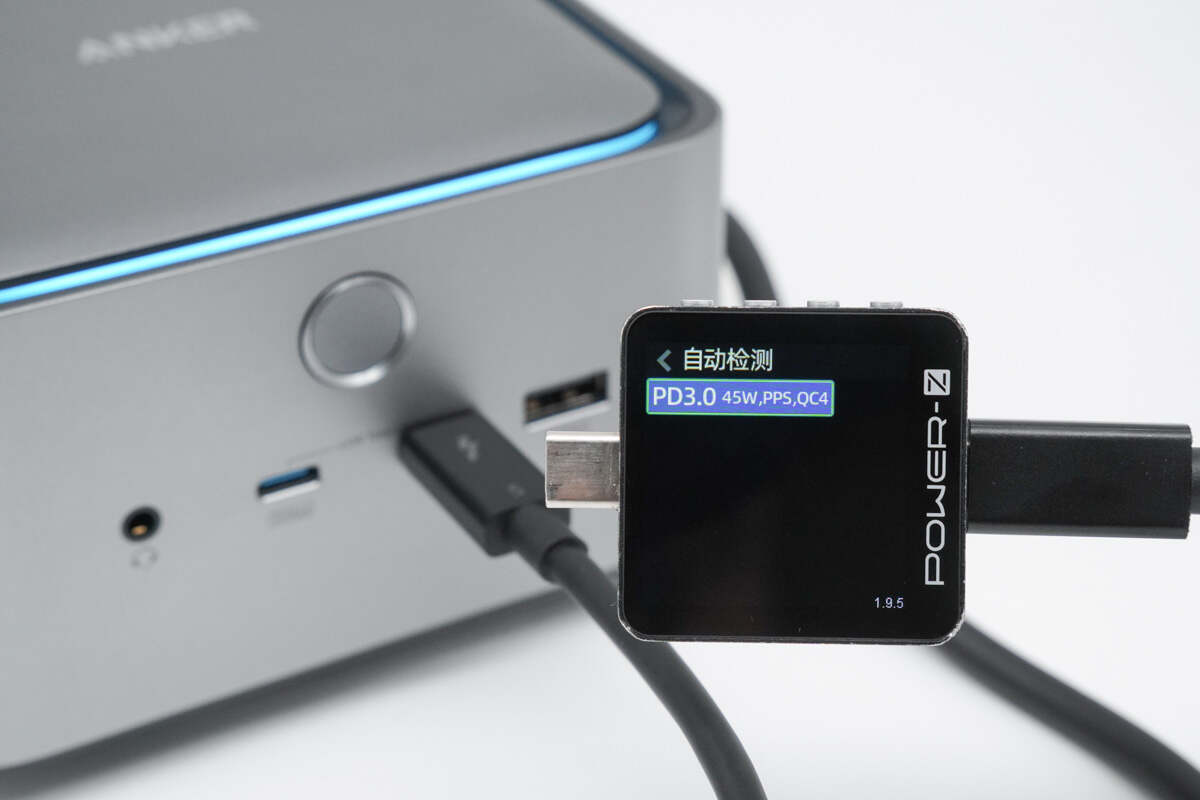

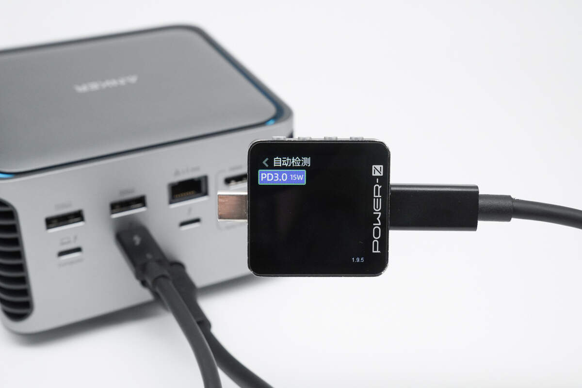

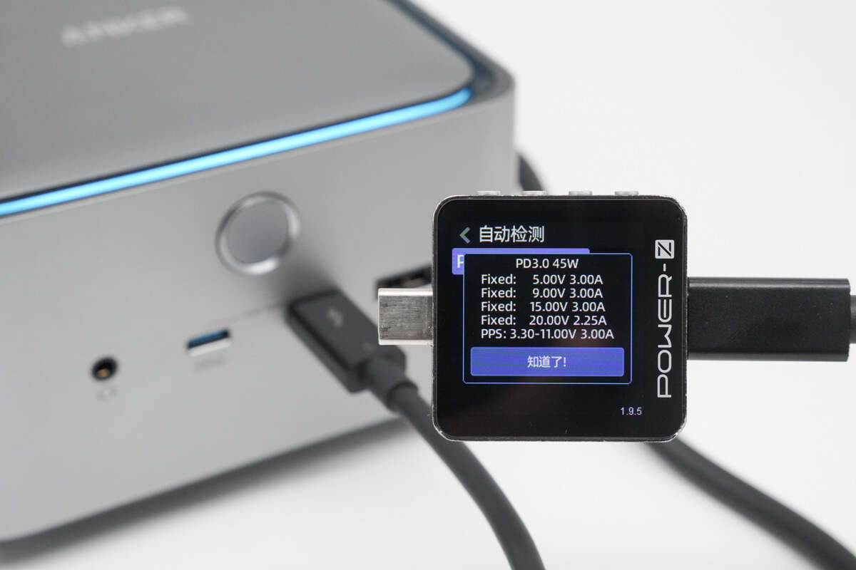

USB-C1/C2
通过 POWER-Z KM003C 测试仪读取 USB-C1/C2 端口协议,实测支持 PD3.0、PPS、QC4 充电协议。
PDO报文方面, USB-C1/C2 端口具备 5V/3A,9V/3A,15V/3A,20V/2.25A 四组低压档位,以及3.3-11V/3A一组 PPS电压档位。

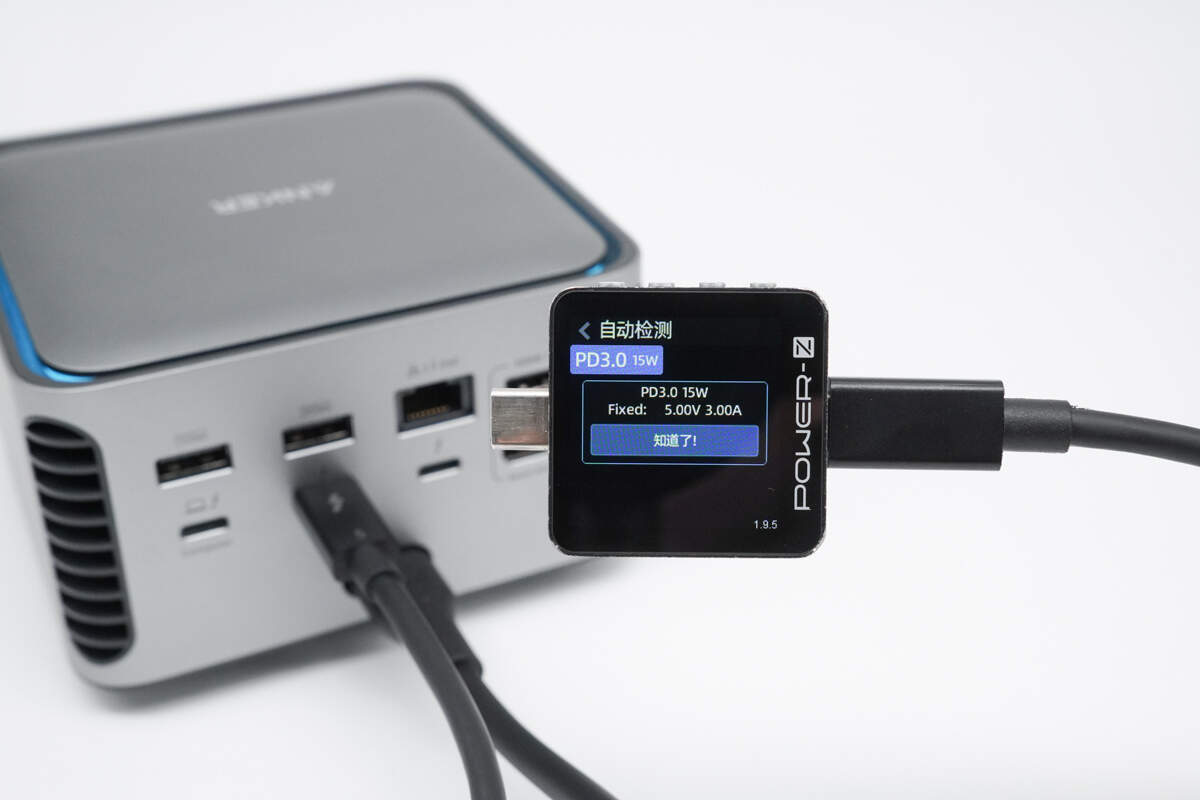

USB-C3/C4
通过 POWER-Z KM003C 测试仪读取 USB-C3/C4 端口协议,实测支持 PD3.0 充电协议。
PDO报文方面, USB-C3/C4 端口具备 5V/3A 电压档位。

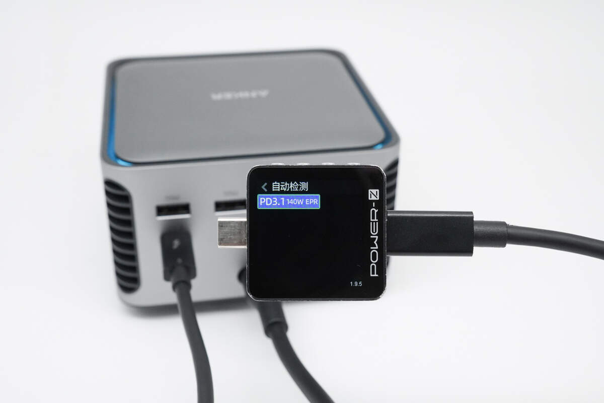

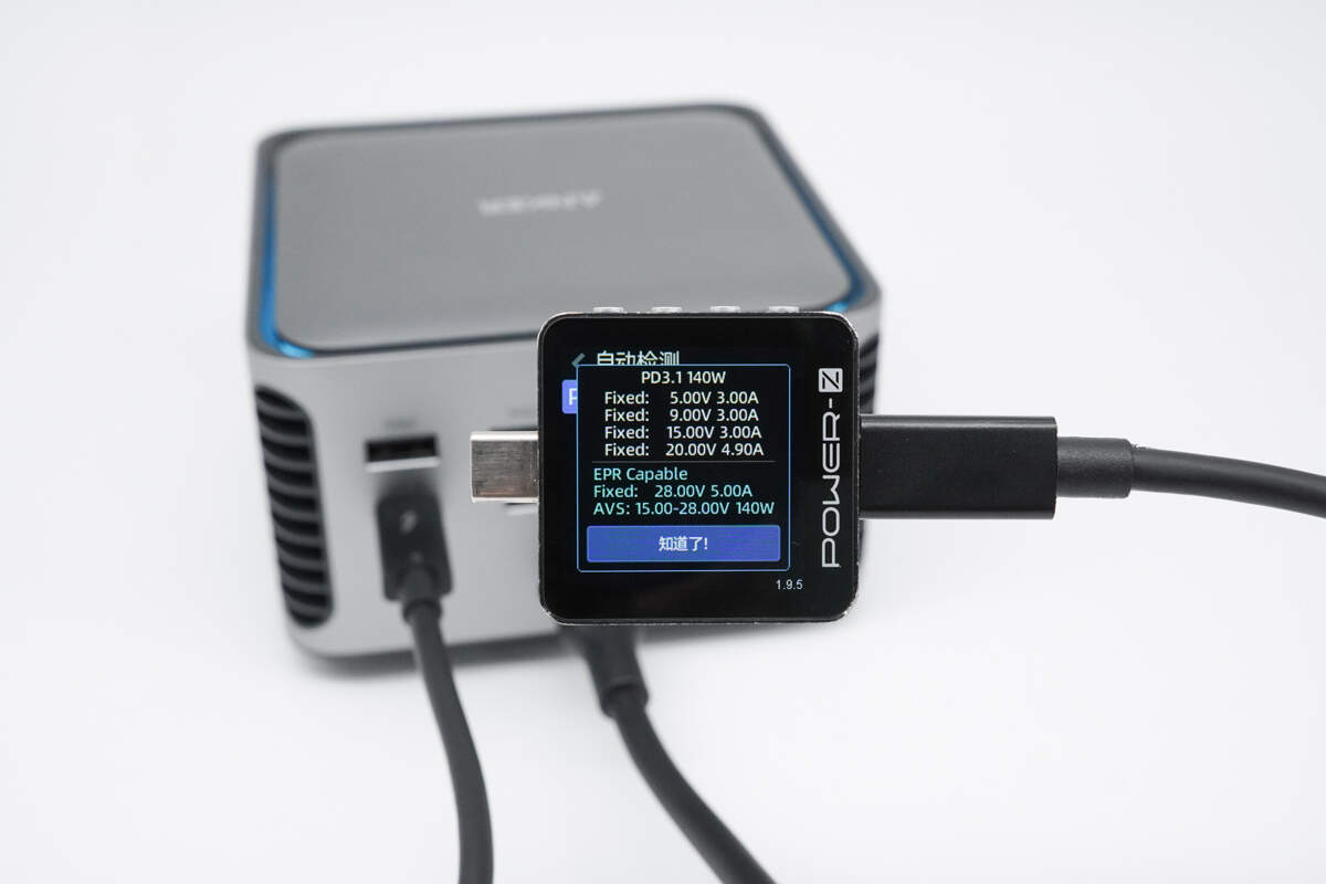

通过 POWER-Z KM003C 测试仪读取 USB-C5 端口协议,实测支持 PD3.1充电协议。
PDO报文方面, USB-C5 端口具备 5V/3A,9V/3A,15V/3A,20V/4.9A 四组低压档位,以及28V/5A高压档位,和 5-28V 高压PPS档位。

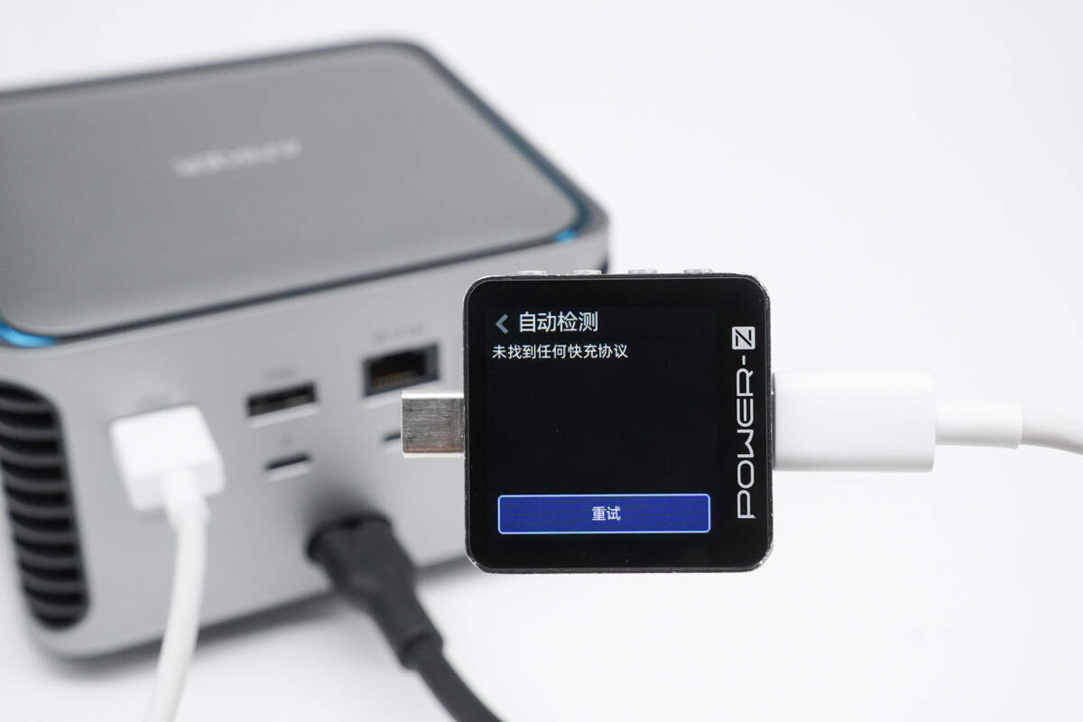

USB-A1/A2/A3
所测试USB-A1/A2/A3端口均为检测到任何快充协议。

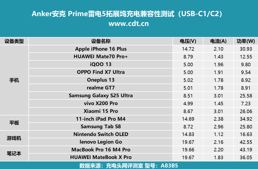

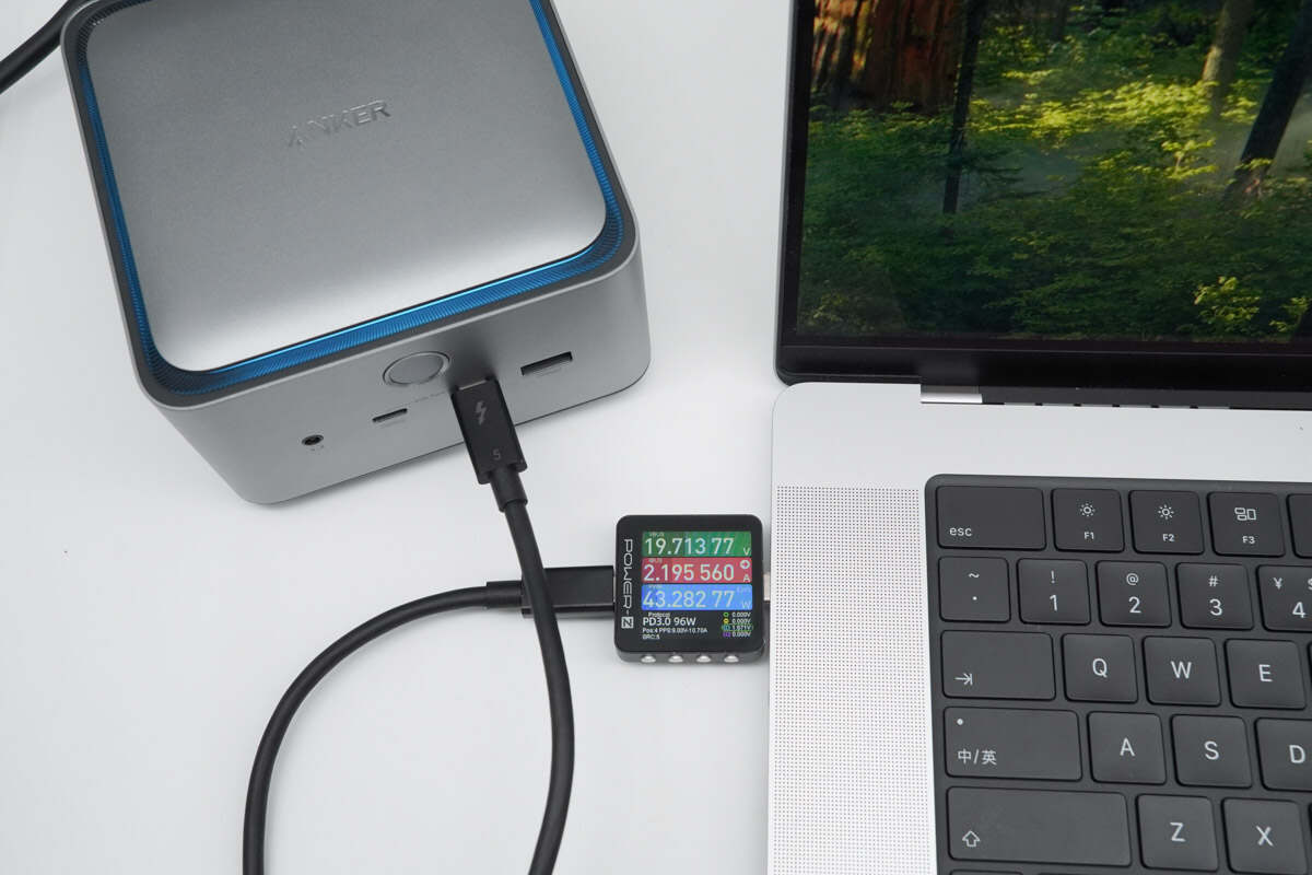

将 MacBook Pro 16 M4 Pro 连接 Anker Prime雷电5拓展坞 C2口,使用 POWER-Z KM003C 实测功率为 19.71V 2.20A 43.28W。

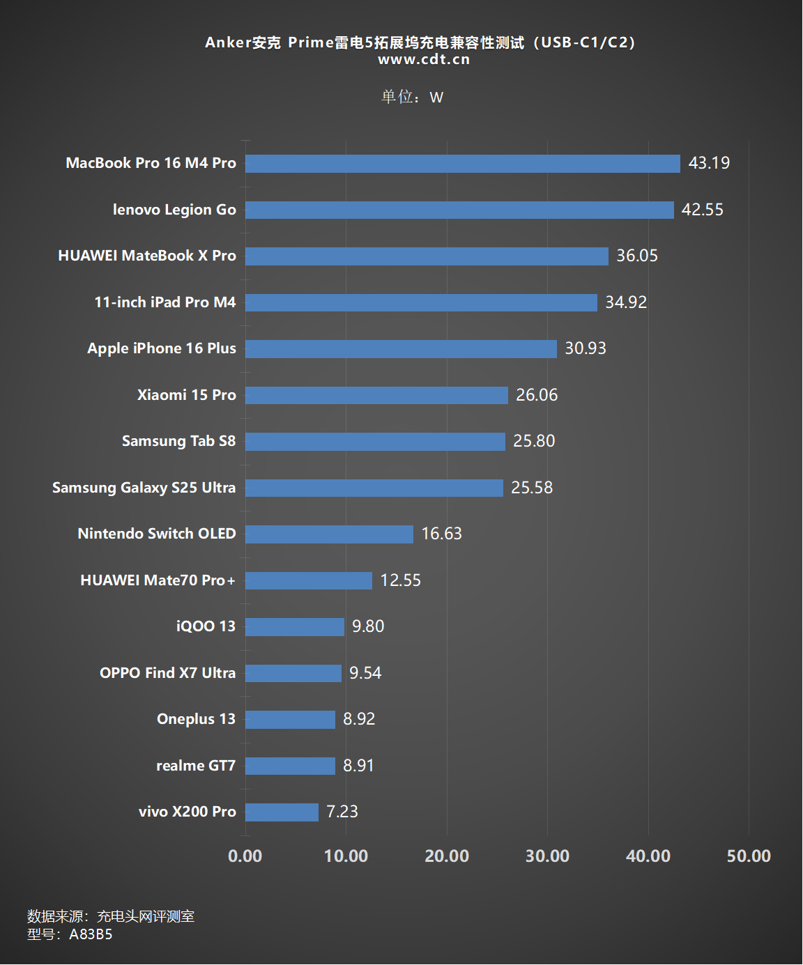

将数据汇总成表格,测试手机中除iPhone 16 Plus以外握手15V电压,其余手机握手9V或5V,平板、游戏机、笔记本 等设备握手9V、15V、20V电压。
绘制出柱状图,其中笔记本设备MacBook Pro 16 M4 Pro(43.19W)、联想 Legion Go(42.55W),均能满足高功率充电需求。对于支持PD协议的设备,如苹果系全家桶,都能达到设备最大功率,能拥有较好的兼容性。

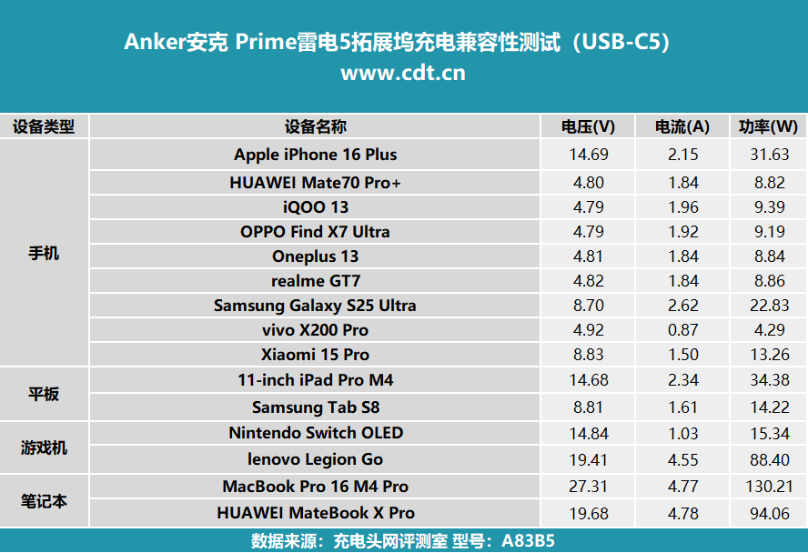

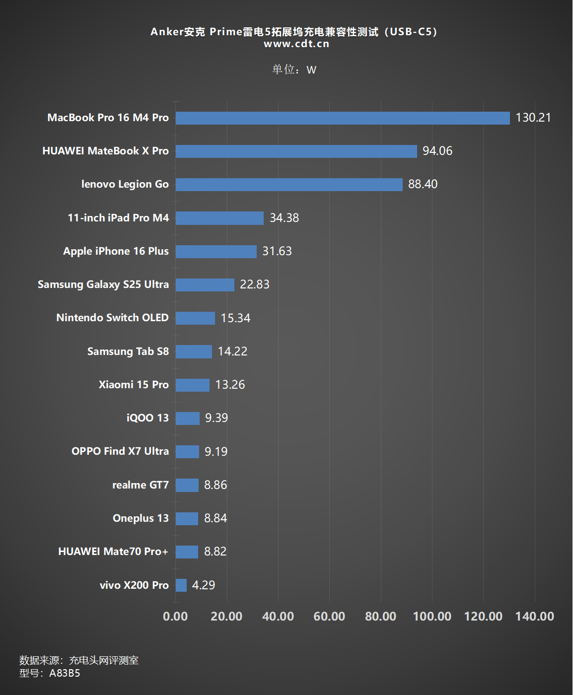

USB-C5 支持PD3.1 140W大功率输出,将数据汇总成表格,可以看出对于支持PD协议的设备可以握手15V、20V、28V电压,对于不那么兼容PD协议的设备,仅能握手5V 2A 10W的功率。
绘制出柱状图,充电功率最高的是 MacBook Pro 16 M4 Pro 为130.21W,基本达到原装充电功率,其次是华为 MateBook X Pro 的 94.06W,其余设备充电功率主要集中在34W、15W、9W。

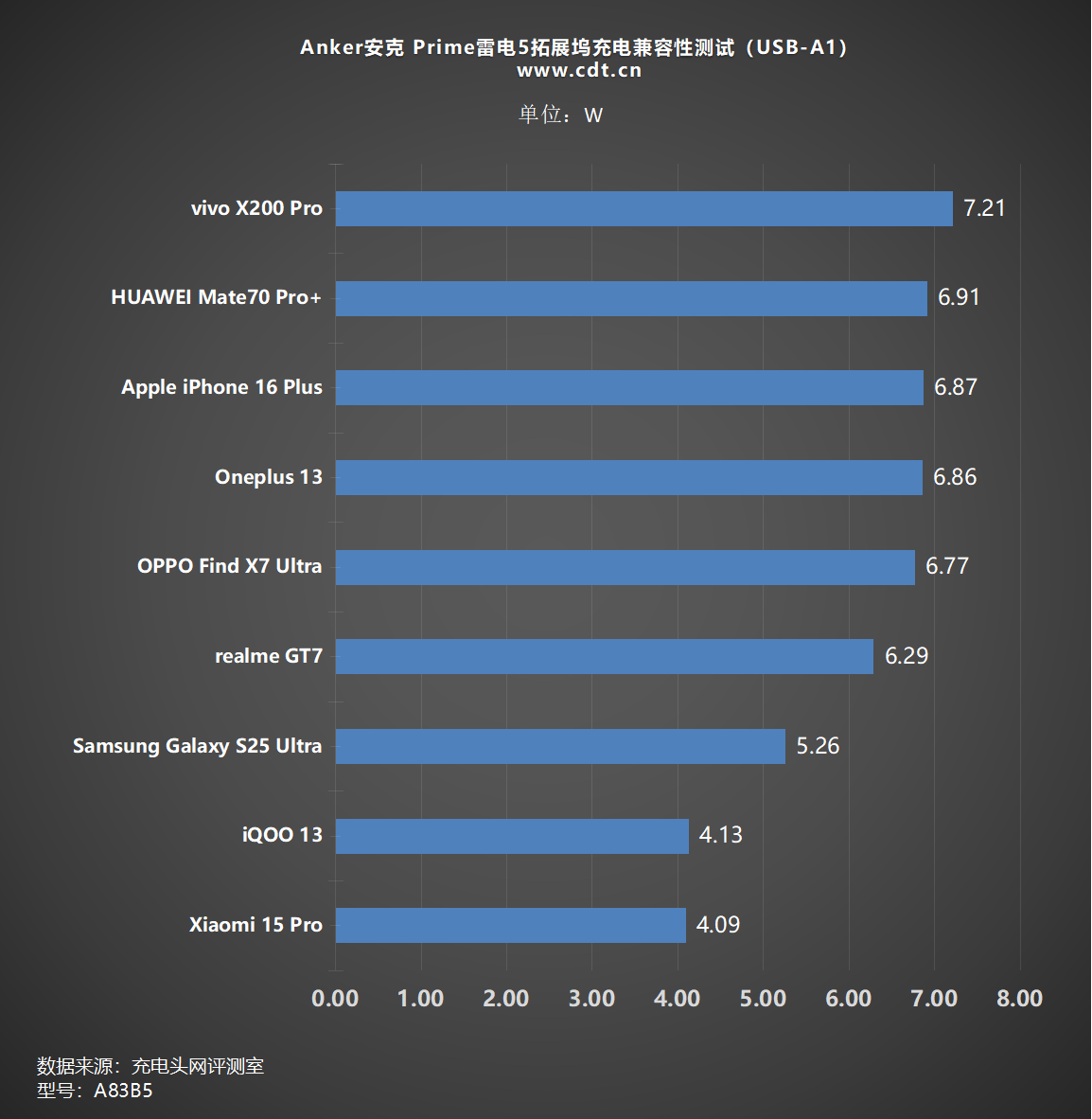

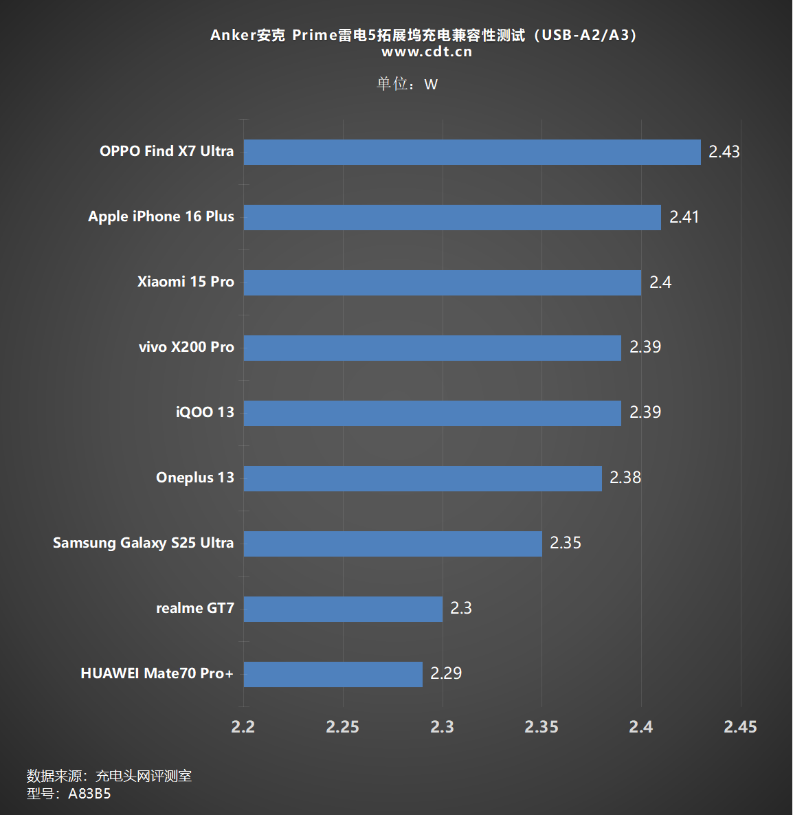

USB-A1
将所测数据汇总成表格,测试机型分别握手5V和9V电压档位。
绘制出柱状图,USB-A1端口输出功率为7.5W,测试设备中充电功率均维持在4-7.2W。

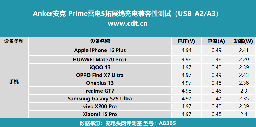

将所测数据汇总成表格,测试机型基本握手5V 电压档位。
绘制出柱状图,USB-A1端口输出功率为4.5W,大部分设备充电功率都维持在2W左右。

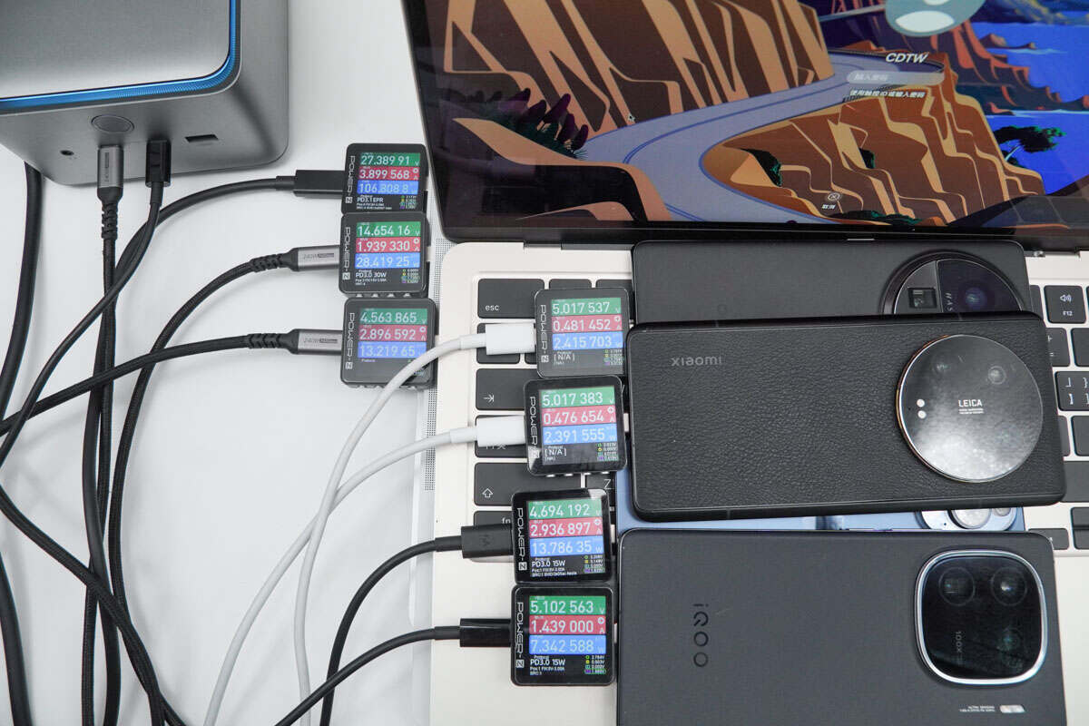

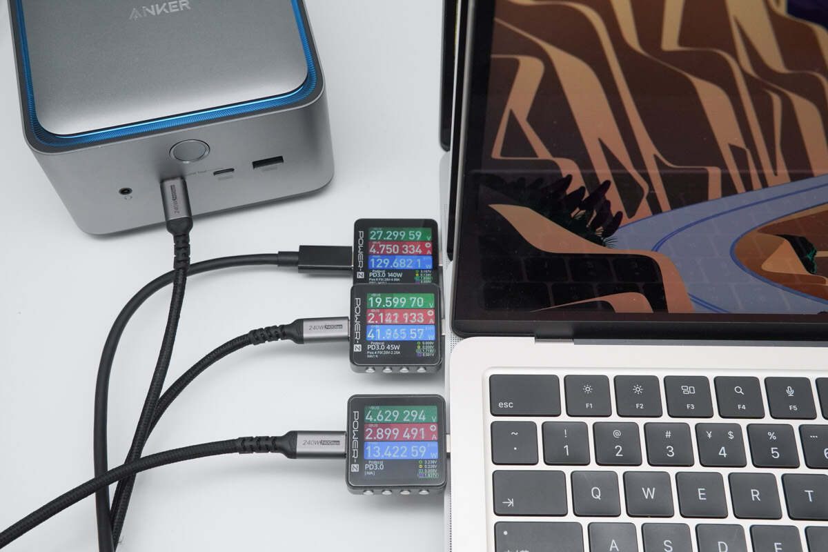

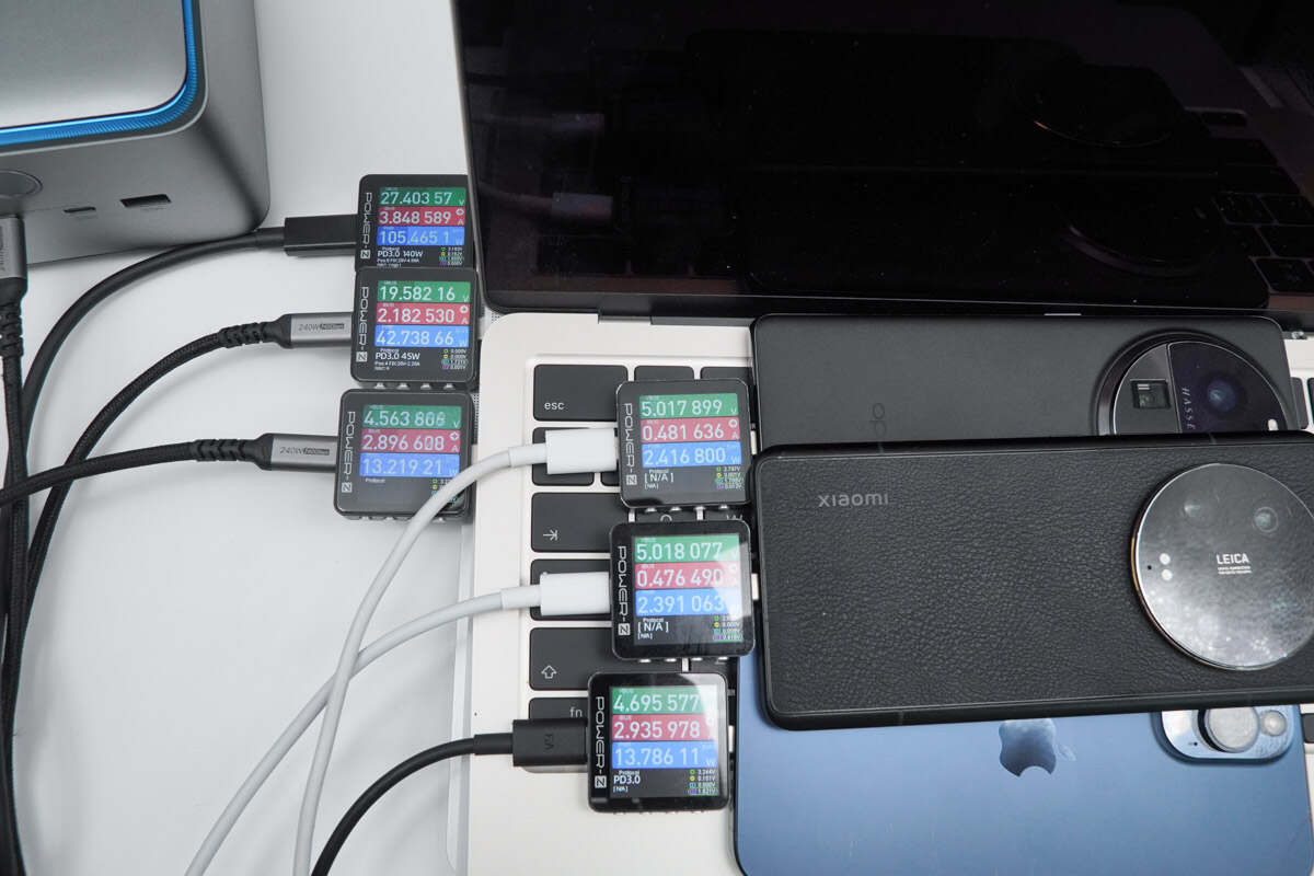

多口输出表现如何,下面我们将使用多台设备实测一下,以下是Anker Prime雷电5拓展坞 双口、三口、四口、五口、六口、七口、八口 的输出分配功率。

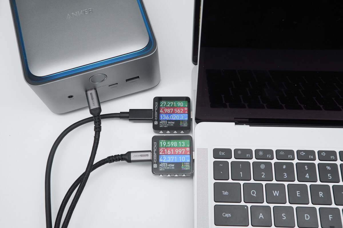

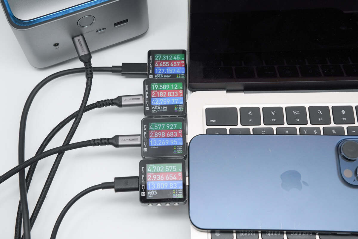

C1、C2口同时为两台笔记本充电,C1口输出功率为136.02W,C2口输出功率为42.37W。
三口同时输出时,从上到下依次为:129.68W、41.97W、13.42W。
四口同时输出时,从上到下依次为:127.16W、42.76W、13.27W、13.81W。

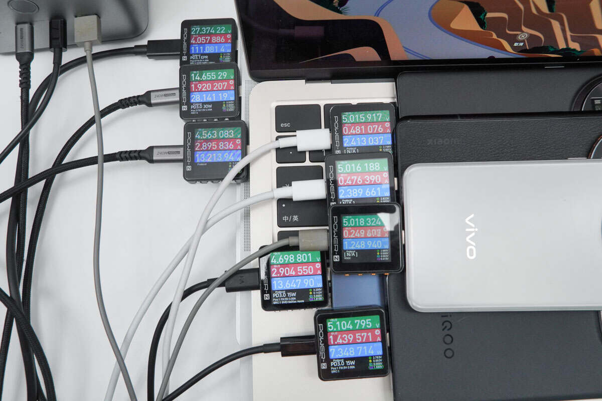

五口同时输出时,从上到下依次为:126.37W、26.43W、13.25W、13.79W、2.39W。
六口同时输出时,从上到下依次为:105.46W、42.74W、13.22W、2.42W、2.39W、13.79W。
七口同时输出时,从上到下依次为:106.81W、28.42W、13.22W、2.42W、2.39W、13.79W、7.34W。
八口同时输出时,从上到下依次为:111.08W、28.14W、13.21W、2.41W、2.39W、1.25W、13.65W、7.35W。

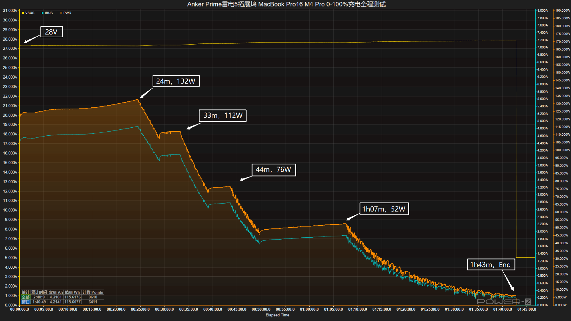

Anker Prime雷电5拓展坞 USB-C 口最大支持功率 PD3.1 140W充电,在测试设备方面充电头网选用了 MacBook Pro 16 M4 Pro 作为测试对象,将Anker Prime雷电5拓展坞 与 MacBook Pro 16 M4 Pro 放置于25℃的恒温箱中,并接通电源,测试结果如下。
接通电源后握手28V电压,前24分钟功率稳定在132W左右;随后功率下降至112W持续至33分钟,随后功率下降至76W左右并持续充电至44分钟;随后功率下降至52W左右并持续充电至第1小时07分钟;随后功率呈“曲线”缓慢下降,直至充电结束,充电全程耗时约1小时43分钟。
绘制出折线图,可以看出,Anker Prime雷电5拓展坞 为 MacBook Pro 16 M4 Pro 充电至50%耗时27分钟,充至80%耗时53分钟,充至100%耗时1小时43分。

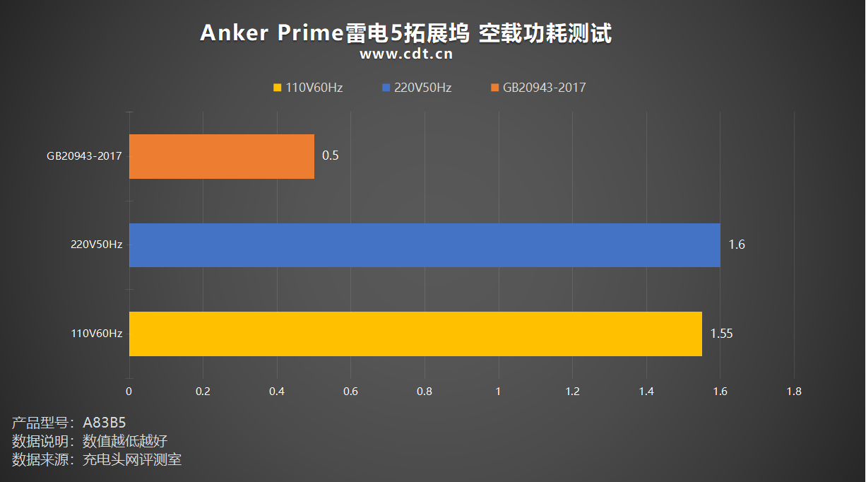

充电器在插座上插着不使用的情况下是否会浪费电,具体会损耗多少电能,这是许多读者心中的疑问,待机功耗环节就是为了解答这个问题。将拓展坞插在横河 WT310E数字功率计的插座上,并读取功率计上的数据,测试结果如下。
经过功率计测试,充电器在220V 50Hz 电压下的空载功耗为1.6W,换算下来一年损耗的电能约为13.58KW·h,若市电价为0.6元/KW·h,则充电器一年的电费约为8.15元左右。
再来看看在110V 60Hz 电压下的空载功耗,使用功率计读取的功耗为1.55W,换算下来一年损耗的电能约14.02KW·h,若市电价为0.6元/KW·h,则充电器一年的电费约为8.4元左右。
小结
经过上面的空载功耗测试,Anker Prime雷电5拓展坞 在 220V 50Hz 电压环境下插在插座上不使用,一年下来消耗的电费约为8.15元左右;而在110V 60Hz 的电压环境插在插座上不使用,一年下来消耗的电费约在8.4元左右。

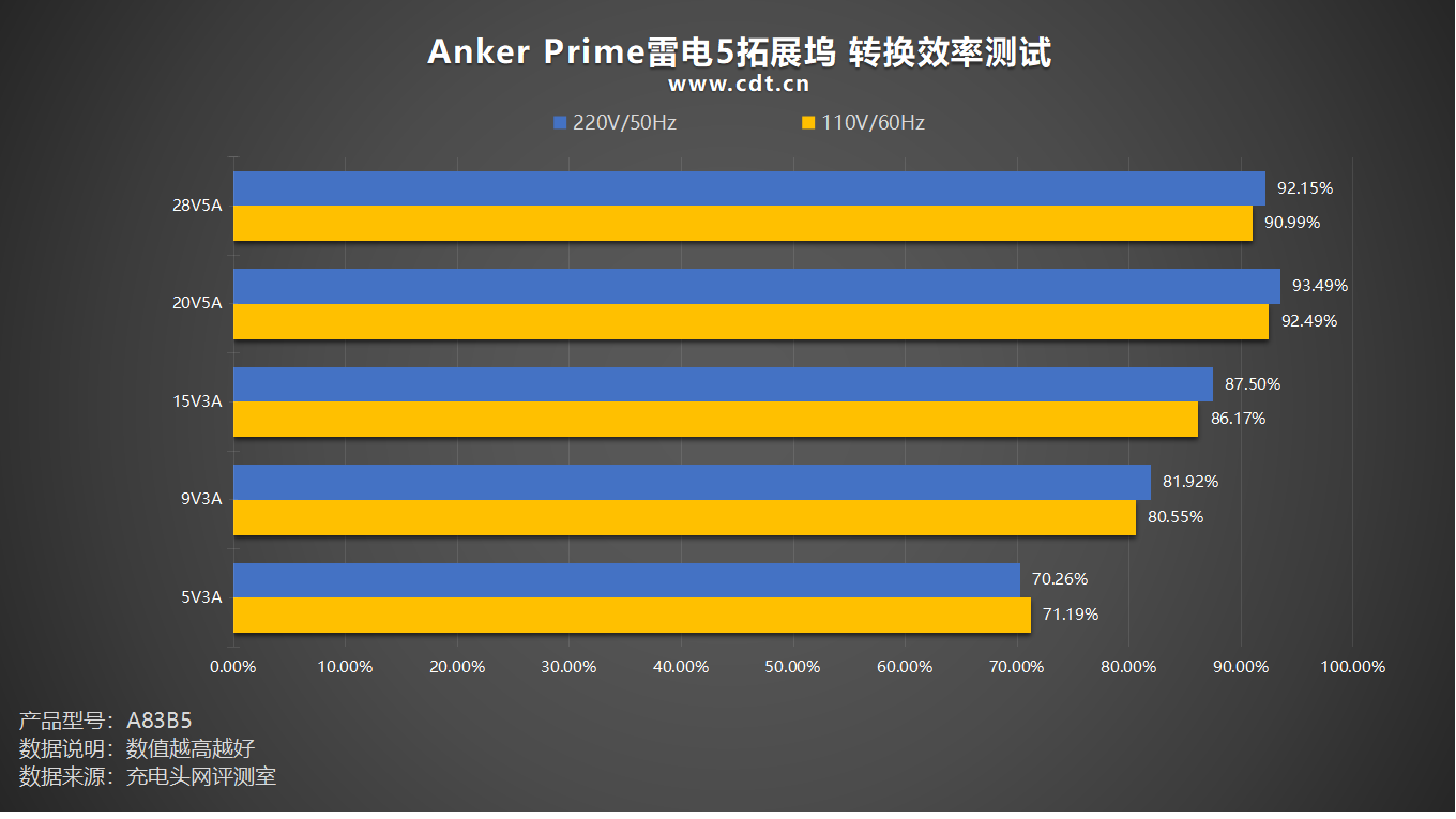

充电器本质上是一种转换设备,过程中会有损耗,以热量的形式散发出来;充电器从插座上汲取的功率往往会比充电器标注的功率大一些;将Anker Prime雷电5拓展坞 在220V 50Hz和110V 60Hz交流输入的情况下分别进行转换效率测试,下图是测试结果。
先来看看 220V / 50Hz 电压下转换效率,整体转换效率在 70.26-93.49% 之间;其中转换效率最高的是 28V5A 档位,达 93.49%;转换效率最低的是 5V3A 档位,为 70.26%。
再来看看 110V / 60Hz 电压下的转换效率,整体转换效率在 71.19-92.49% 之间;其中转换效率最高的是 28V5A 档位,达 92.49%;转换效率最低的是 5V3A 档位,为 71.19%。
整体来看,Anker Prime雷电5拓展坞在两类电压下,高电压档位转换效率表现为主流水平,得益于内置独立240W氮化镓充电器,实现多档位高效能量转换。

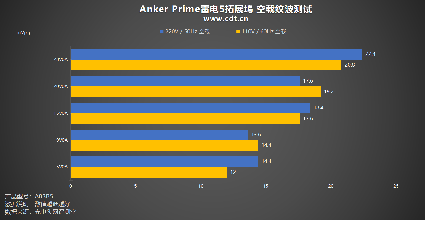

空载纹波
在 220V/50Hz 空载情况下,Anker Prime雷电5拓展坞 28V0A 档位纹波峰峰值最高,为 22.4 mVp-p;5V0A 档位纹波峰峰值最低,为 14mVp-p。
在 110V/60Hz 空载情况下,Anker Prime雷电5拓展坞纹波峰峰值最高的档位是 28V0A,为 20.8mVp-p;纹波峰峰值最低的档位是 5V0A,为 12mVp-p。

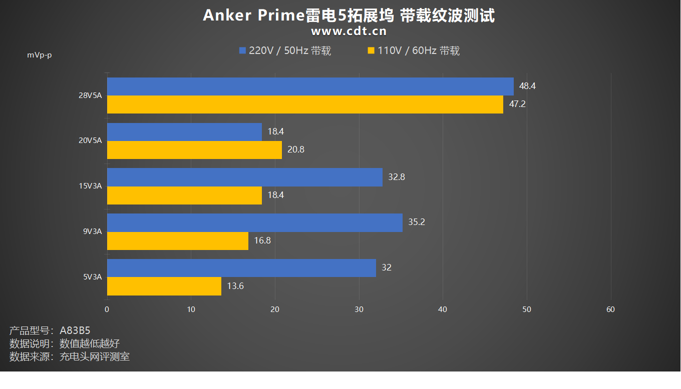

带载纹波
在 220V / 50Hz 电压带载情况下,Anker Prime雷电5拓展坞的28V5A 档位纹波峰峰值最高,为 48.4mVp-p;20V5A 档位纹波峰峰值最低,为 18.4mVp-p。
在 110V / 60Hz 电压带载情况下,纹波峰峰值最高的是 28V5A 档位,为 47.2mVp-p;纹波峰峰值最低的是 5V3A 档位,为 13.6mVp-p。
小结
YD/T 1591-2009 通信行业标准中充电器纹波要求是不高于200mVp-p,Anker Prime雷电5拓展坞 在220V 50Hz、110V 60Hz的输入电压下,所有输出功率纹波峰峰值均不高于48.8mVp-p,表现优秀。

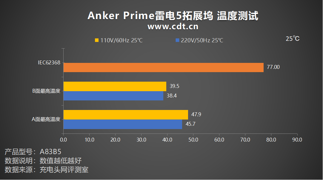

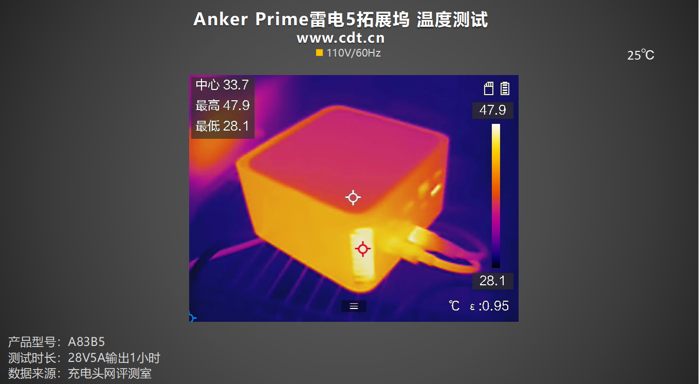

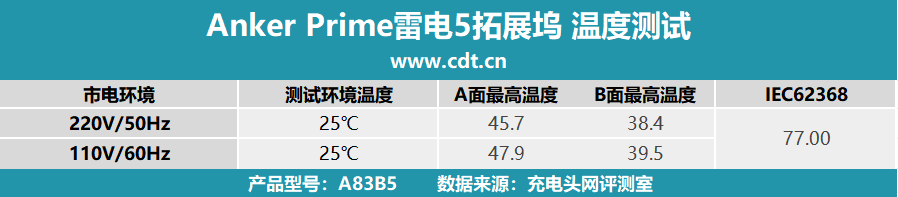

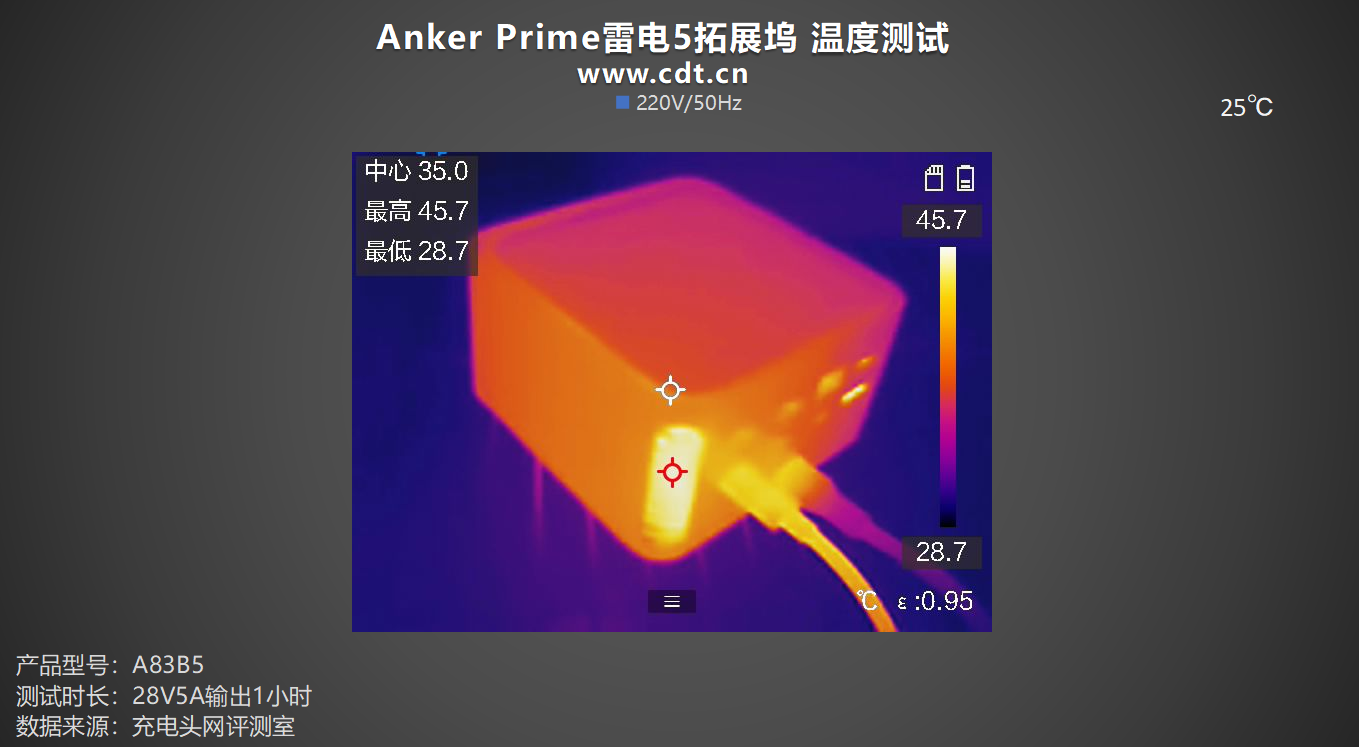

充电器是一种转换设备,充电过程中会有损耗,以热量的形式散发出来,所以充电器会发热。Anker Prime雷电5拓展坞 单口最大支持 PD3.1 140W 输出,将充电器放置于25℃的恒温箱中,以28V5A负载一小时后采集充电器表面的温度。

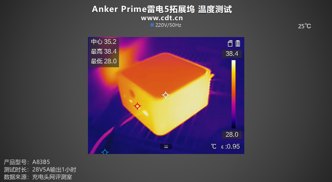

首先看看 220V 50Hz 电压输出下拓展坞温度表现如何。
一小时后,使用热成像仪拍摄的拓展坞表面最高温度为45.7℃。整体散热均匀,用手触摸触感为轻微发热。
拓展坞另外一侧表面最高温度为38.4℃。

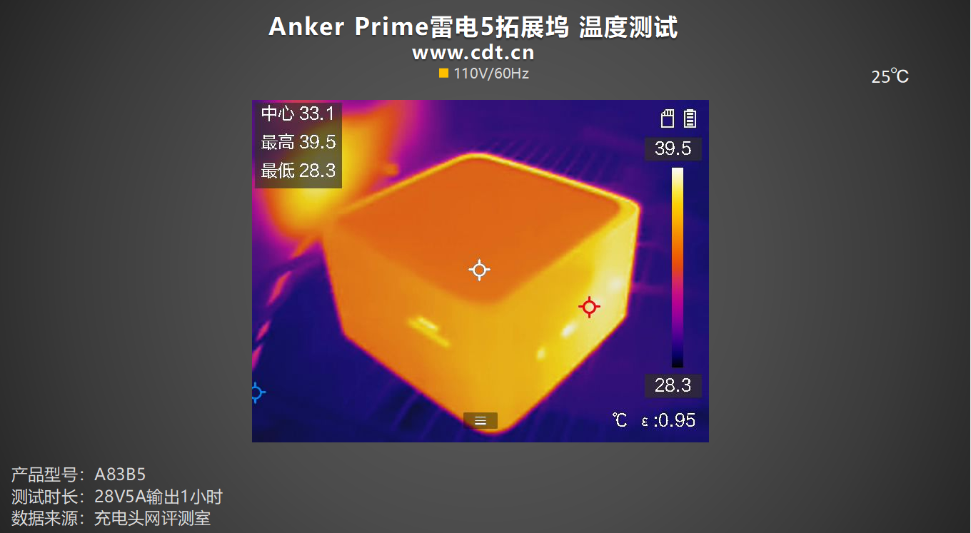

再来看看 110V 60Hz 电压下温度表现如何。
一小时后,使用热成像仪拍摄的拓展坞表面最高温度为47.9℃
拓展坞另外一侧表面最高温度为39.5℃。
将温度数据汇总成表格,可以看出拓展坞在两类电压下进行温度测试时差异不大,负载一小时拓展坞表面温度在38.4-47.9℃之间;110V电压下温度会高1-2℃。
将数据绘制成柱状图,可以看出Anker Prime雷电5拓展坞 在220V 50Hz、110V 60Hz 电压下的输出时的最高温度仅为47.9℃,得益于拓展坞内部主动散热系统,智能温控系统在检测温度过高时,内置风扇配合铝合金机身实现高效散热。充电器负载时的最高温度满足IEC国际电工委员会IEC62368对电子电气设备测试中,温度不高于77℃的要求。
