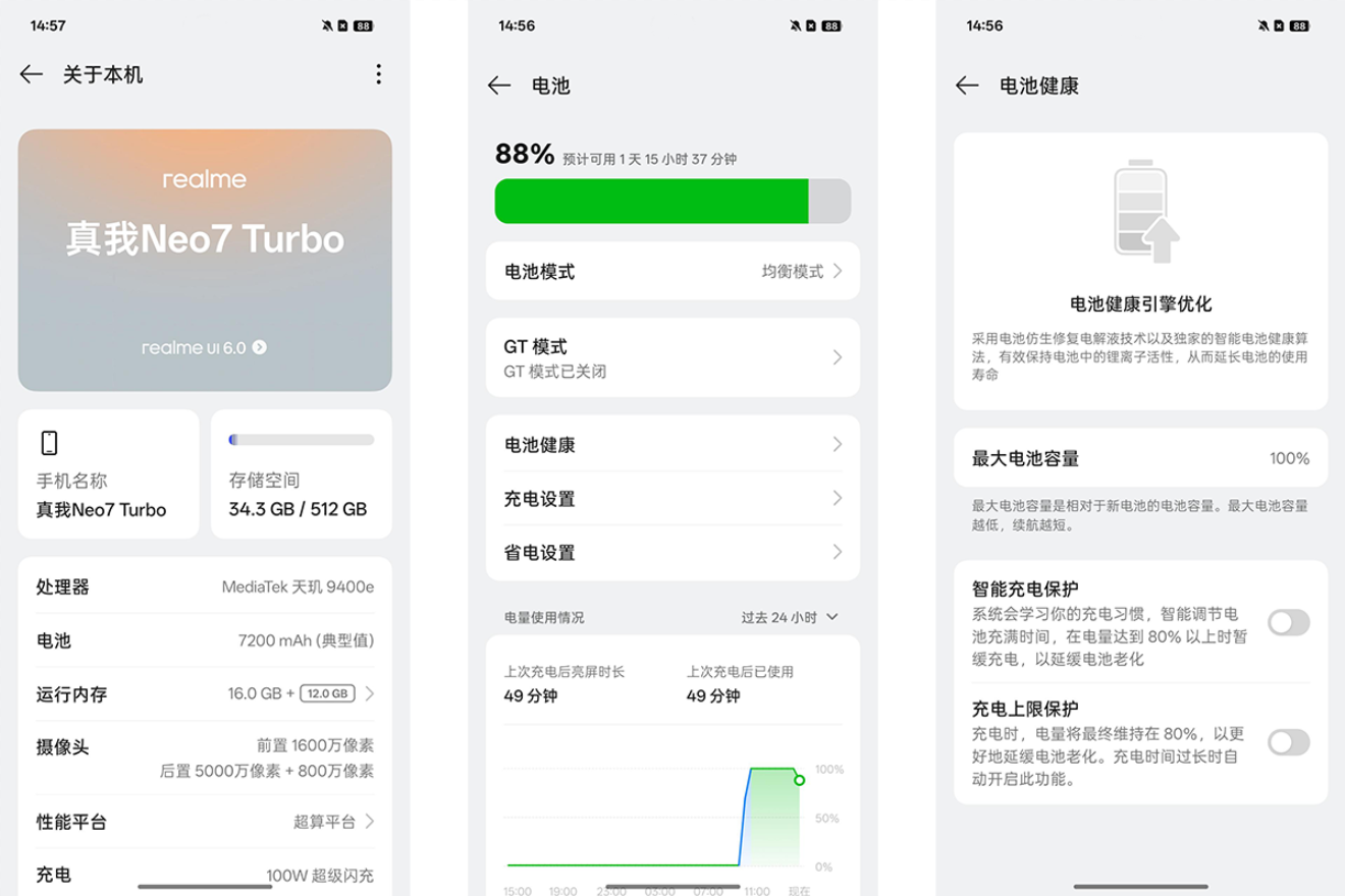

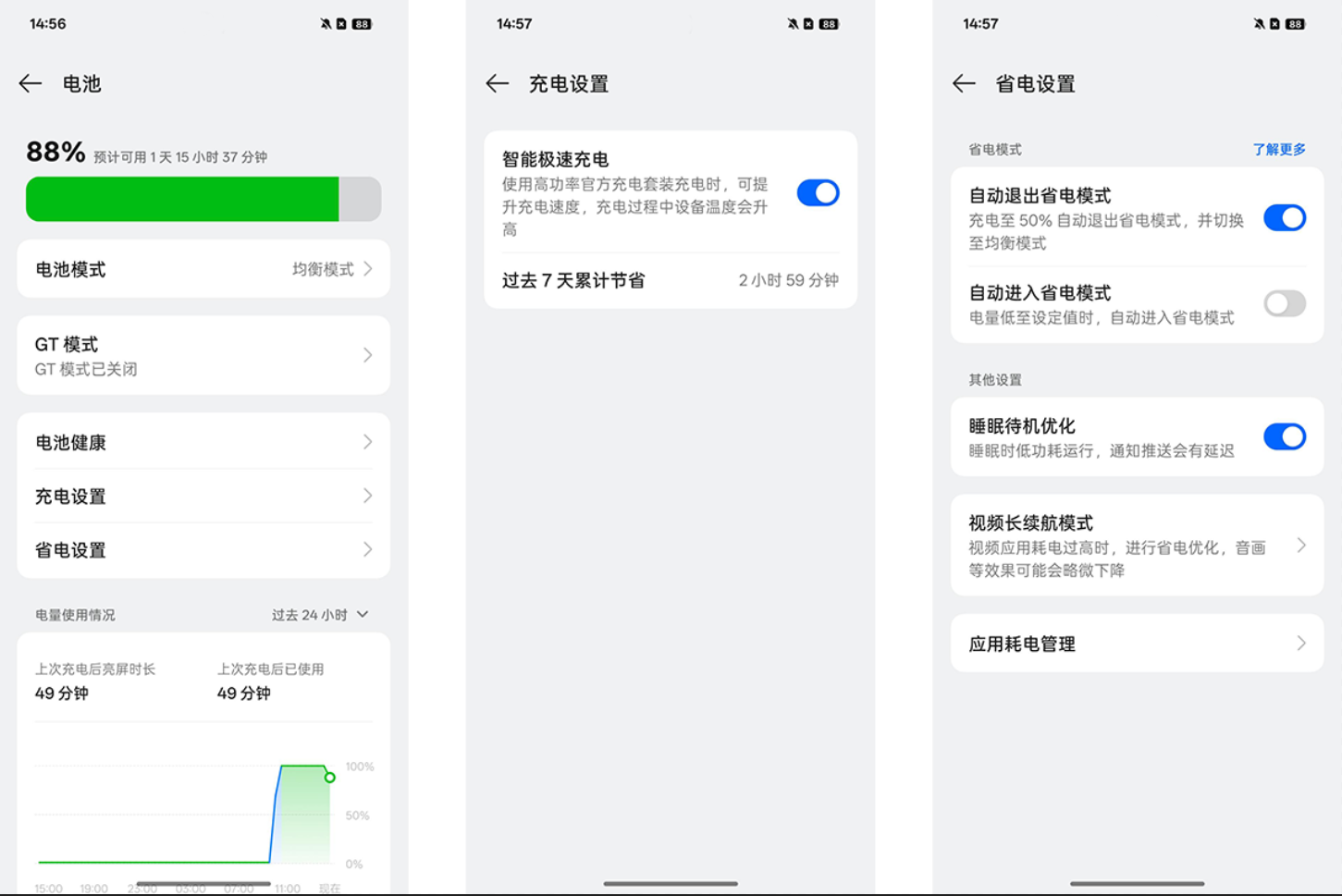

真我 Neo7 Turbo出厂搭载realme UI 6.0(基于安卓15),存储为512GB,运行内存为16+12GB,在【电池】-【电池健康】中可选择80%充电智能保护以及80%充电上限保护,以延缓电池老化。
在充电设置中可以设置智能极速充电,开启后识别到原厂充电器会自动进行快充,在省电设置中有视频长续航模式,通过降低音画来增加长续航。

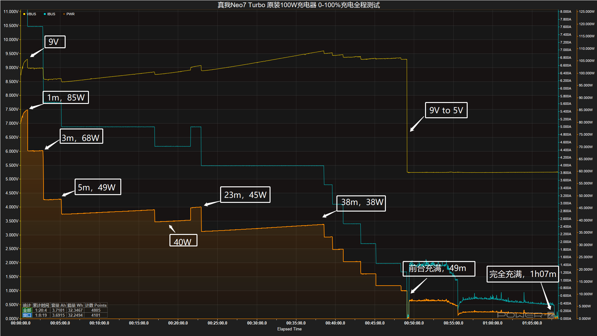

真我 Neo7 Turbo拥有7200mAh泰坦电池,支持100W光速秒冲,拥有不俗的续航与快充。那么这款手机大电池充电表现如何呢?接下来,就带大家来看一下这款真我 Neo7 Turbo的充电表现,手机电量消耗至0%,即自动关机,将手机与原装充电器放入25℃的恒温箱中,接通电源,并记录数据。
接通电源后握手9V电压,1分钟时功率达85W,随后功率下降至68W,持续至3分钟,随后功率在40-45W之间,持续至23分钟,随后以38W的充电功率充至38分钟,充电末端功率呈阶梯式下降,第49分钟时,前台显示充满,完全充满耗时约1小时07分钟。

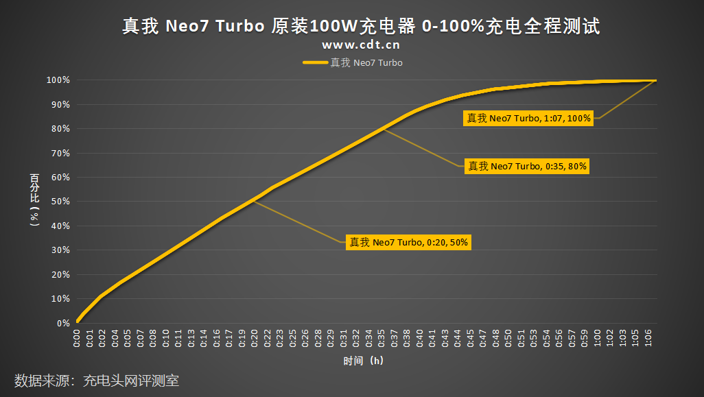

将测试数据绘制成折线图,可以看到使用100W闪充套装为真我 Neo7 Turbo充电至50%耗时20分钟,充电至80%耗时约35分钟,充至100%耗时约1小时07分钟。
