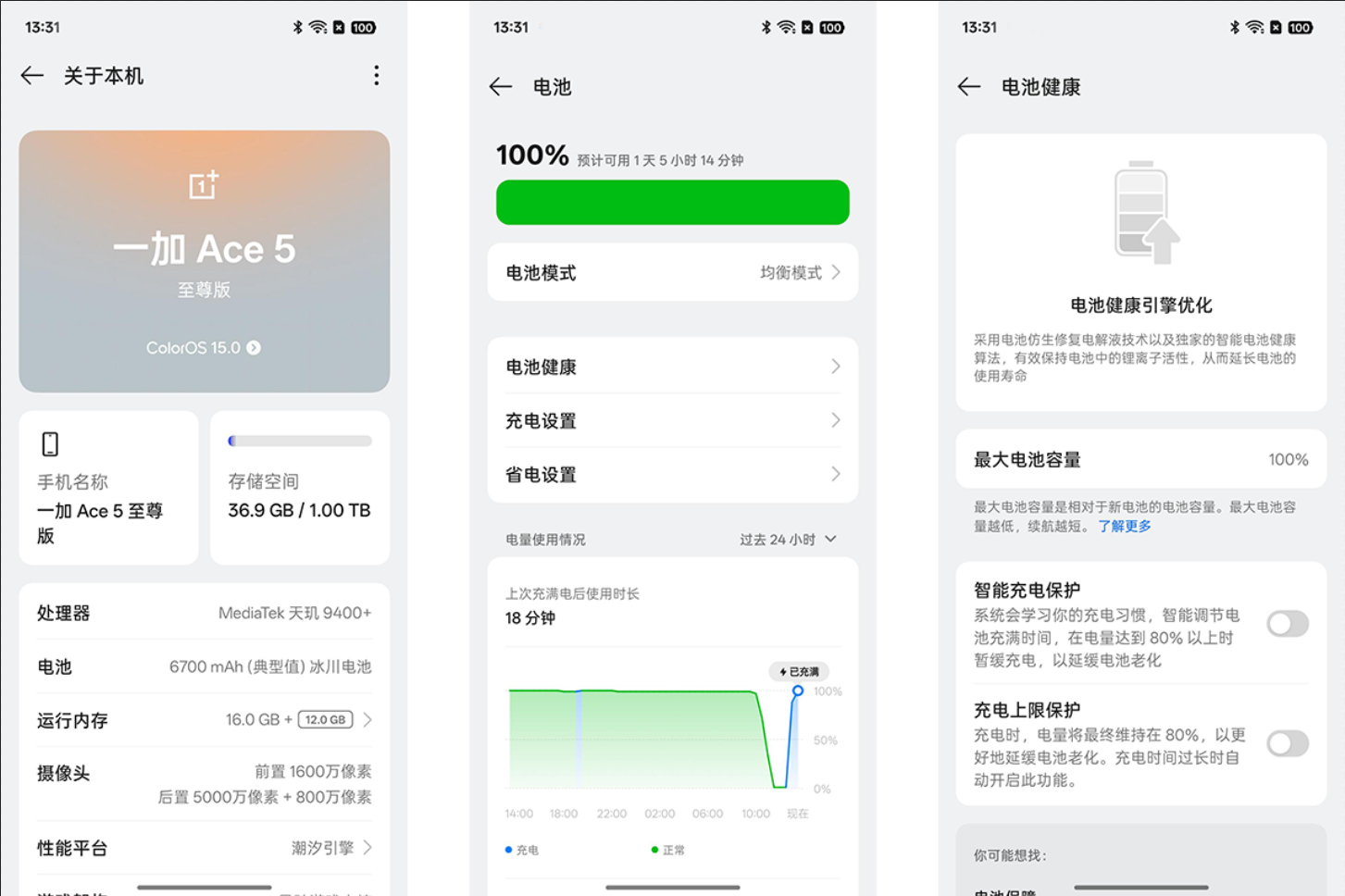

一加 Ace 5 至尊版出厂预装全新满血ColorOS 15 系统,16G运存+1TB存储,在【电池】设置中可选择电池模式、电池健康、充电设置、省电设置。【电池健康】中用户可看见当前电池最大容量值,智能充电保护和充电上限保护开启后都能延缓电池老化。

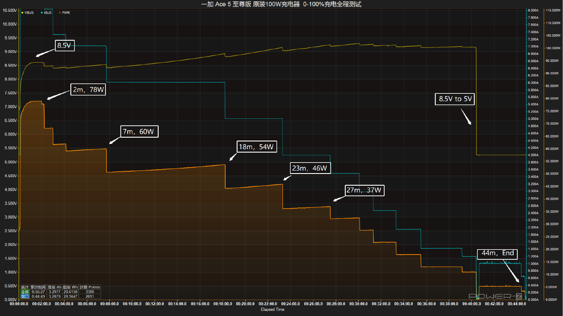

一加 Ace 5 至尊版拥有6700mAh冰川电池,续航十分强悍。那么这款手机大电池充电表现如何呢?接下来,就带大家来看一下这款 一加 Ace 5 至尊版的充电表现,手机电量消耗至0%,即自动关机,将手机与原装充电器放入25℃的恒温箱中,接通电源,并记录数据。
接通电源,握手8.5V电压,前2分钟功率达到峰值78W,随后功率下降至60W左右,并持续充电至第7分;随后功率以54W持续充电至第18分;又以46W的充电功率充电至23分钟,又以37W的充电功率充电至27分钟,功率逐渐呈阶梯式下降,实际充电全程耗时约44分钟。

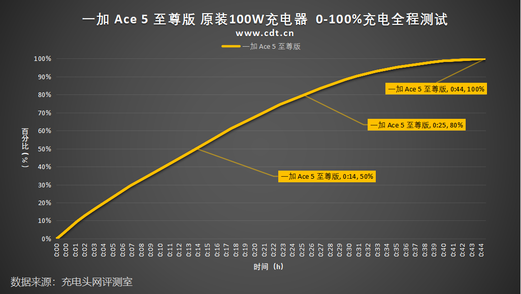

绘制出折线图,可以看出使用原装100W充电器为一加 Ace 5 至尊版充电,14分钟充至50%,25分钟充电80%,完全充满则需要44分钟。
