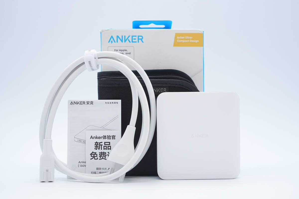

包装内含安克六口桌面充Mini、电源线、收纳袋以及使用说明书等。

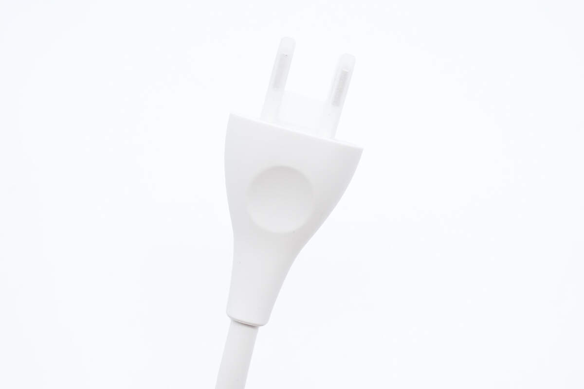

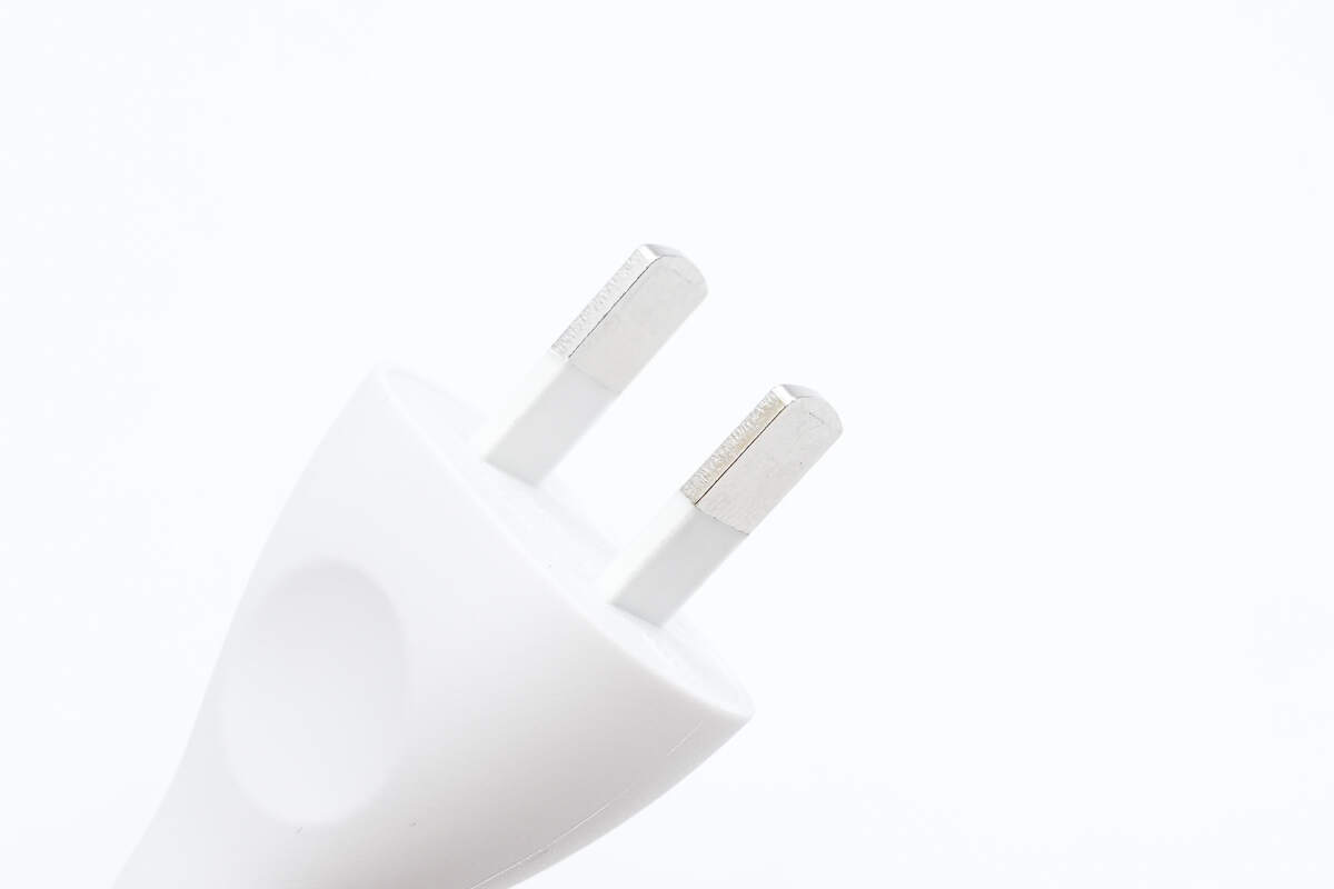

电源线两端分别为双脚插头和8字插头,插脚外套塑料壳保护,线缆使用魔术扎带捆扎整理。
电源线插头正背面设计有小凹面,方便用户插拔。
插头插脚中后部分做了绝缘保护处理,设计讲究。

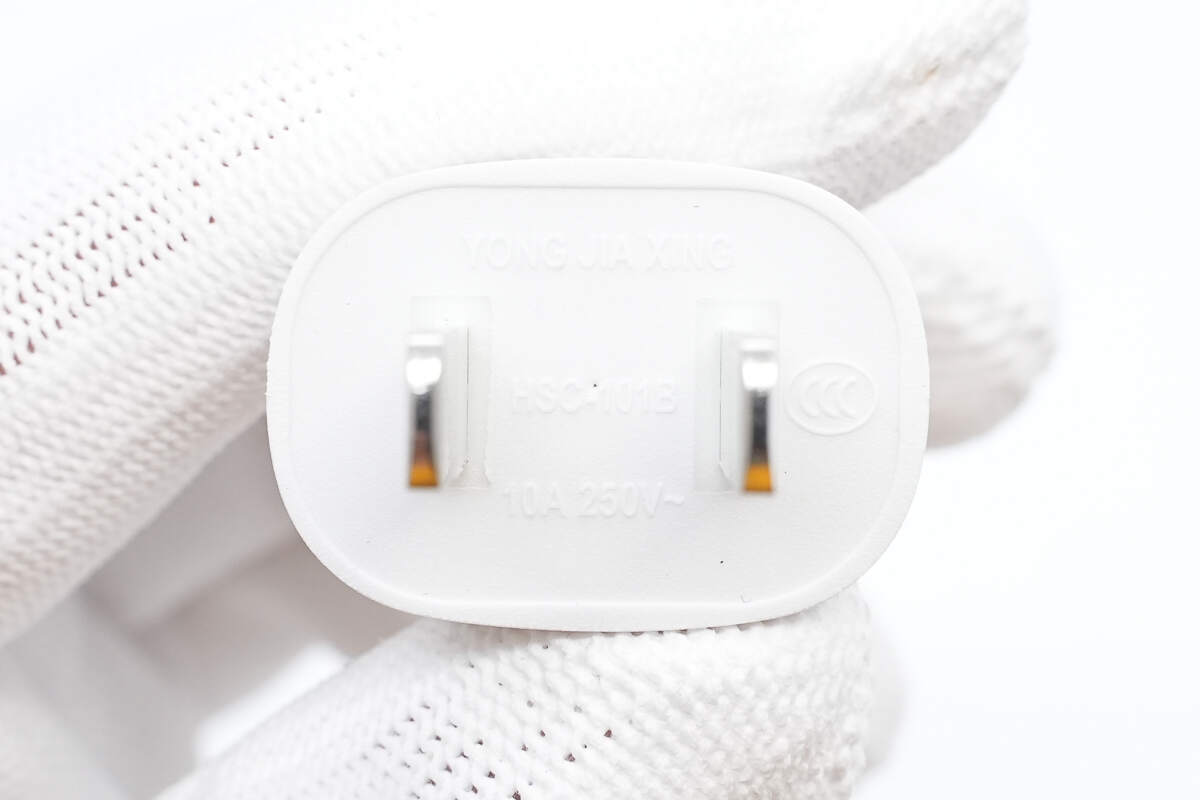

插头规格为10A 250V~,通过了CCC认证。

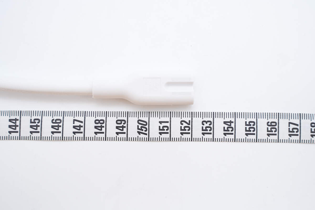

测得线缆的长度为152cm。

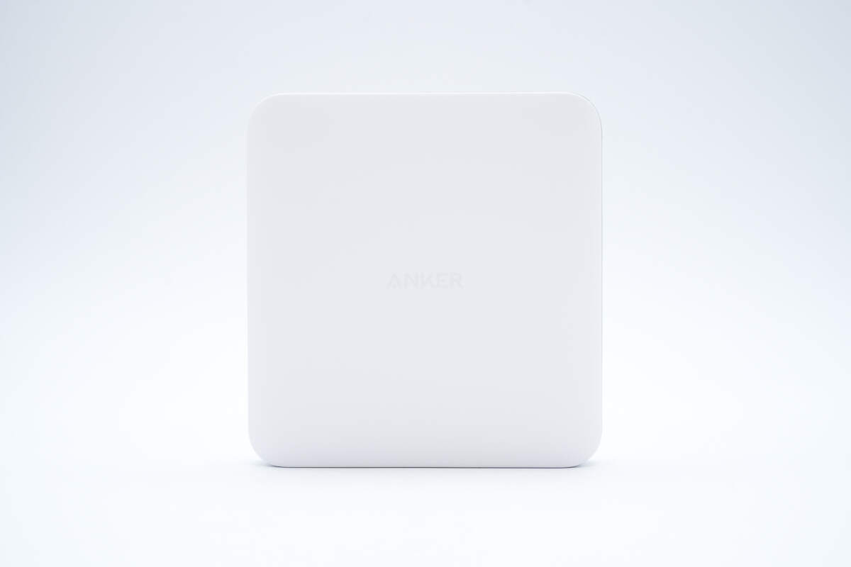

安克130W六口桌面充Mini采用扁平方块造型设计,外壳采用高阻燃防火材质,经典白色主色调,侧身喷涂银灰色金属漆提升质感。
顶面中心设计有ANKER品牌。

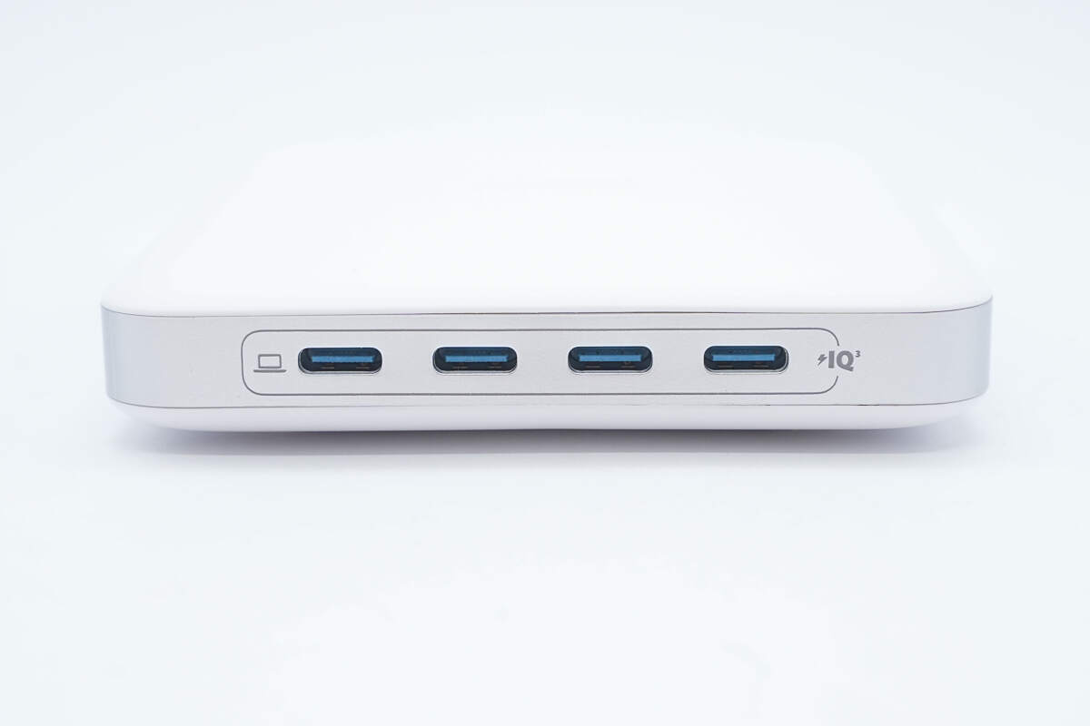

机身前端配置四个USB-C接口,接口均采用安克经典蓝色品牌色配色。

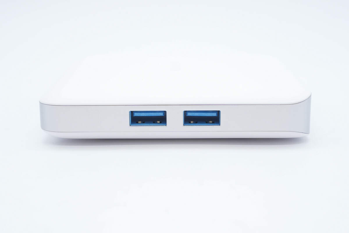

侧面配置两个USB-A接口。

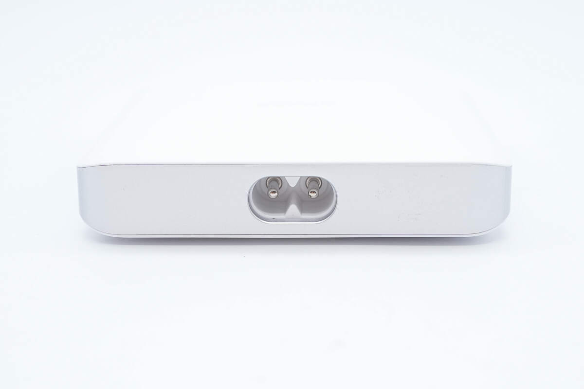

后方设有8字输入接口。

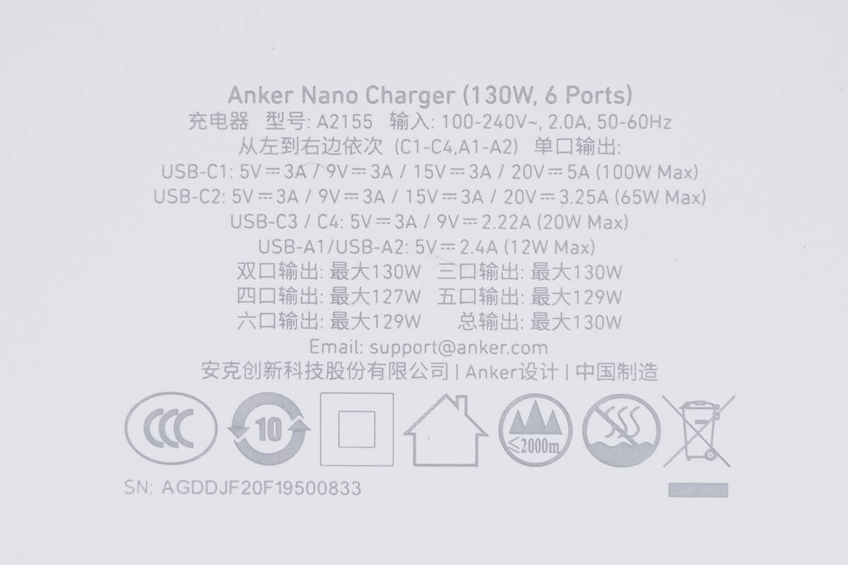

安克130W六口桌面充Mini参数特写
型号:A2155
输入:100-240V~50/60Hz 2.0A
单口输出:
USB-C1:5V3A、9V3A、15V3A、20V5A(100W Max)
USB-C2:5V3A、9V3A、15V3A、20V3.25A(65W Max)
USB-C3/C4:5V3A、9V2.22A(20W Max)
USB-A1/USB-A2:5V2.4A(12W Max)
双口输出:最大130W
三口输出:最大130W
四口输出:最大127W
五口输出:最大129W
六口输出:最大129W
总输出:最大130W
产品通过了CCC认证。

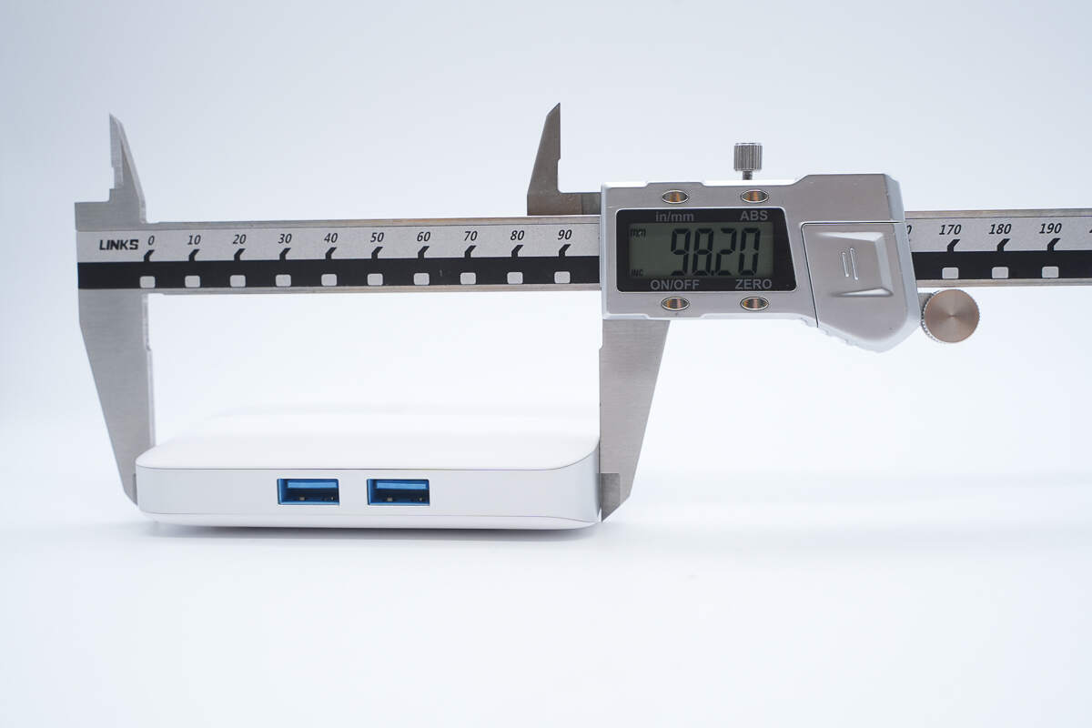

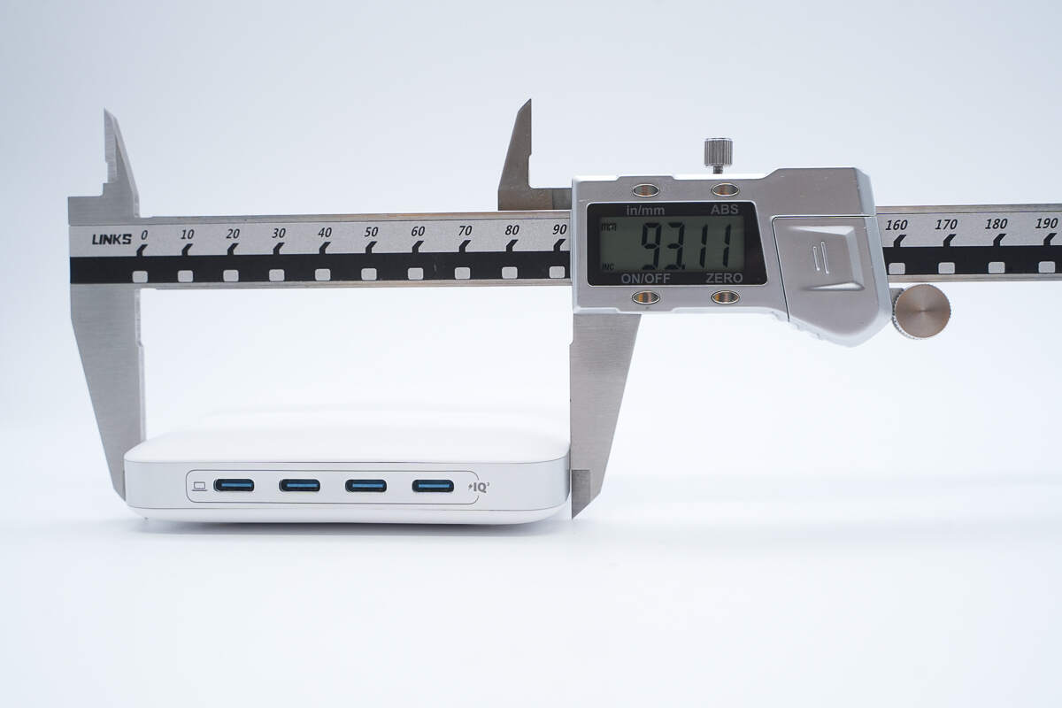

实测安克六口桌面充Mini机身长度为98.2mm。
宽度为93.11mm。
厚度为20.27mm。

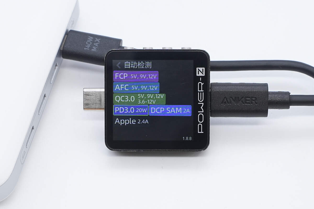

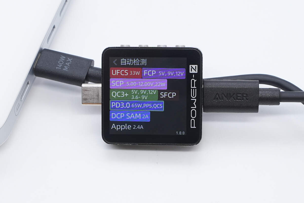

使用ChargerLAB POWER-Z KM003C测得USB-C1口支持UFCS、FCP、SCP、QC3+/5、SFCP、PD3.0、PPS、DCP、SAM 2A、Apple 2.4A充电协议。
PDO报文显示USB-C1口还具备5V3A、9V3A、15V3A、20V5A四组固定电压档位,以及4.5-21V5A两组PPS电压档位。
测得UFCS融合快充具备5-11V3A一组电压档位。

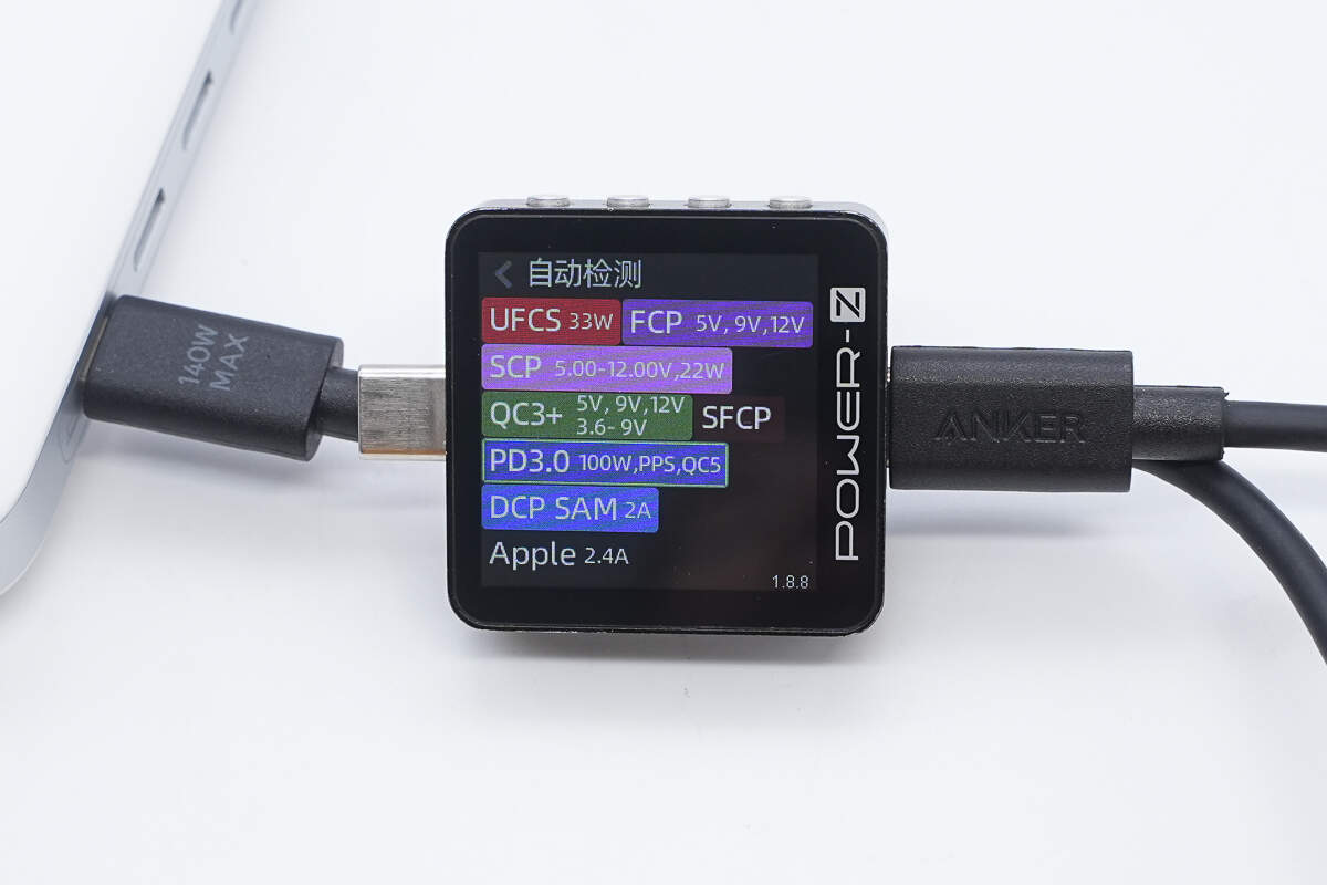

测得USB-C2口支持UFCS、FCP、SCP、QC3+/5、SFCP、PD3.0、PPS、DCP、SAM 2A、Apple 2.4A充电协议。
PDO报文显示USB-C2口还具备5V3A、9V3A、15V3A、20V3.25A四组固定电压档位,以及5-11V5A、4.5-21V3A两组PPS电压档位。

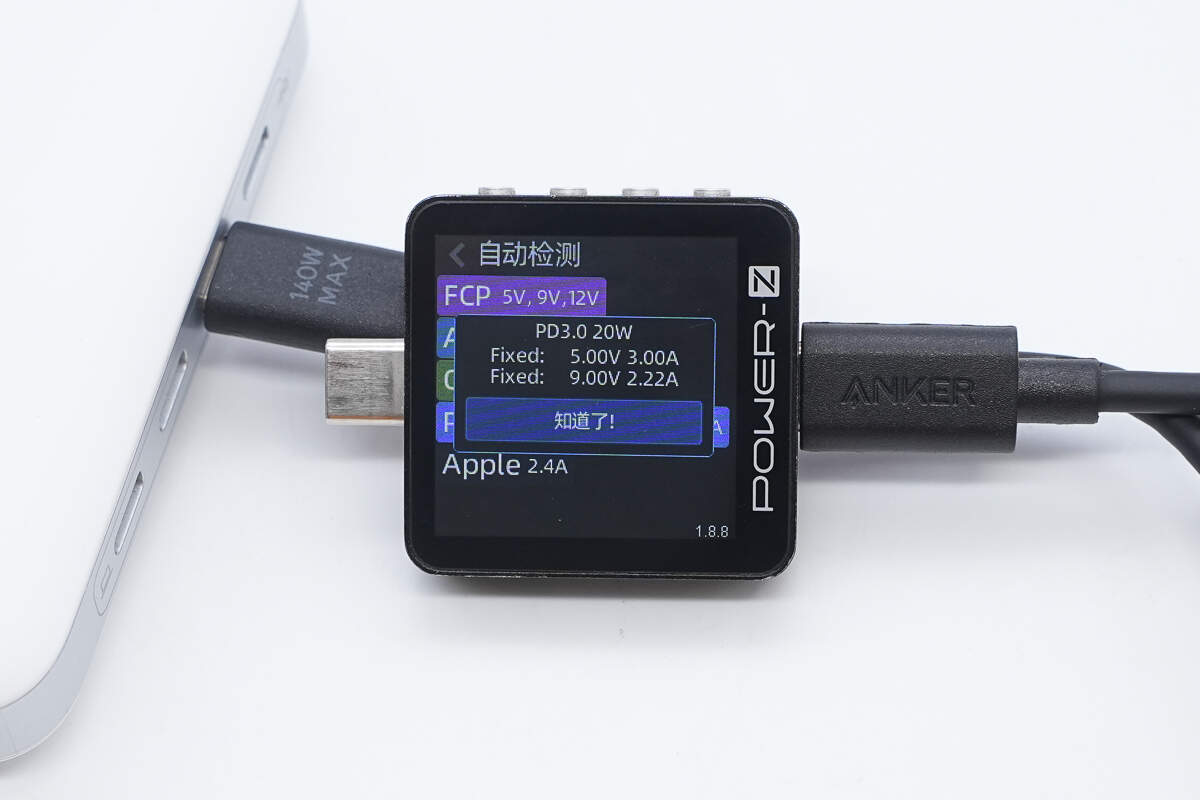

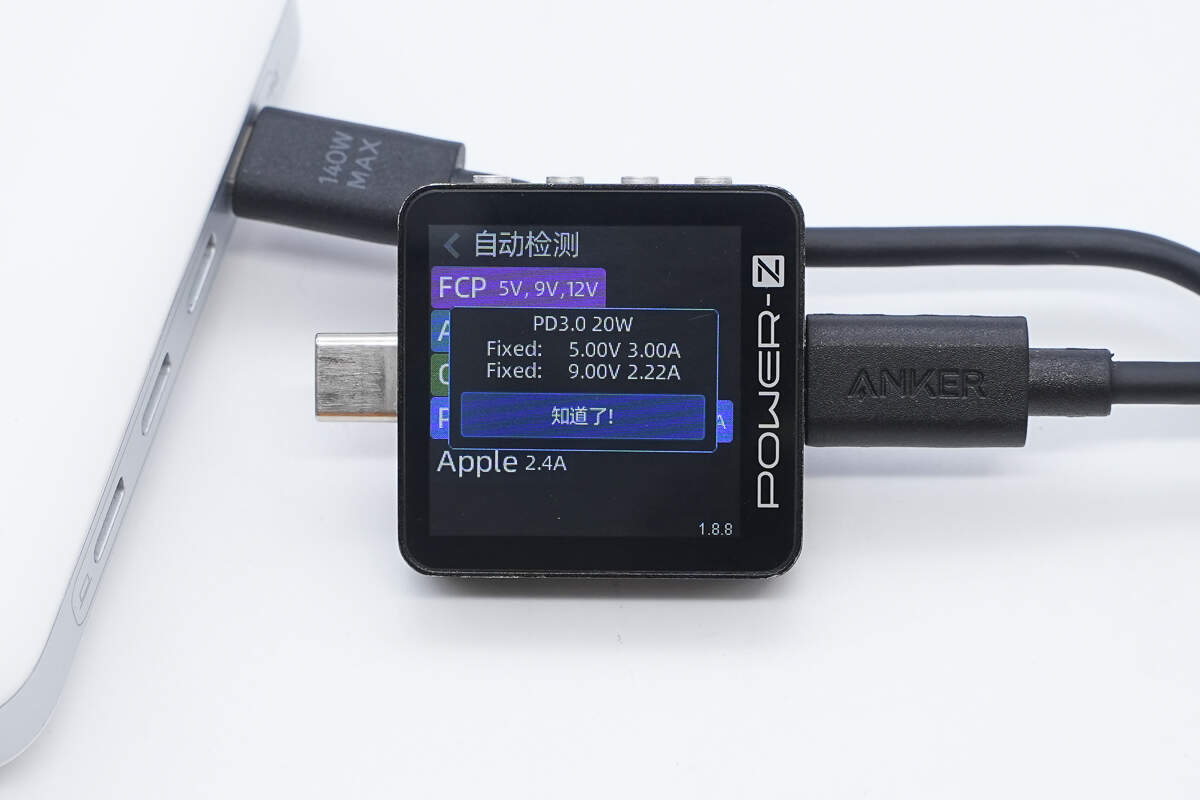

测得USB-C3口支持FCP、AFC、QC3.0、PD3.0、DCP、SAM 2A、Apple 2.4A充电协议。
PDO报文显示USB-C3口还具备5V3A、9V2.22A二组固定电压档位。

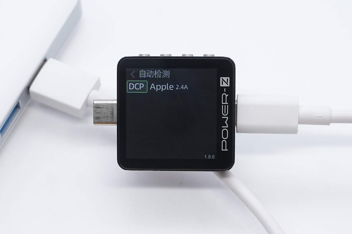

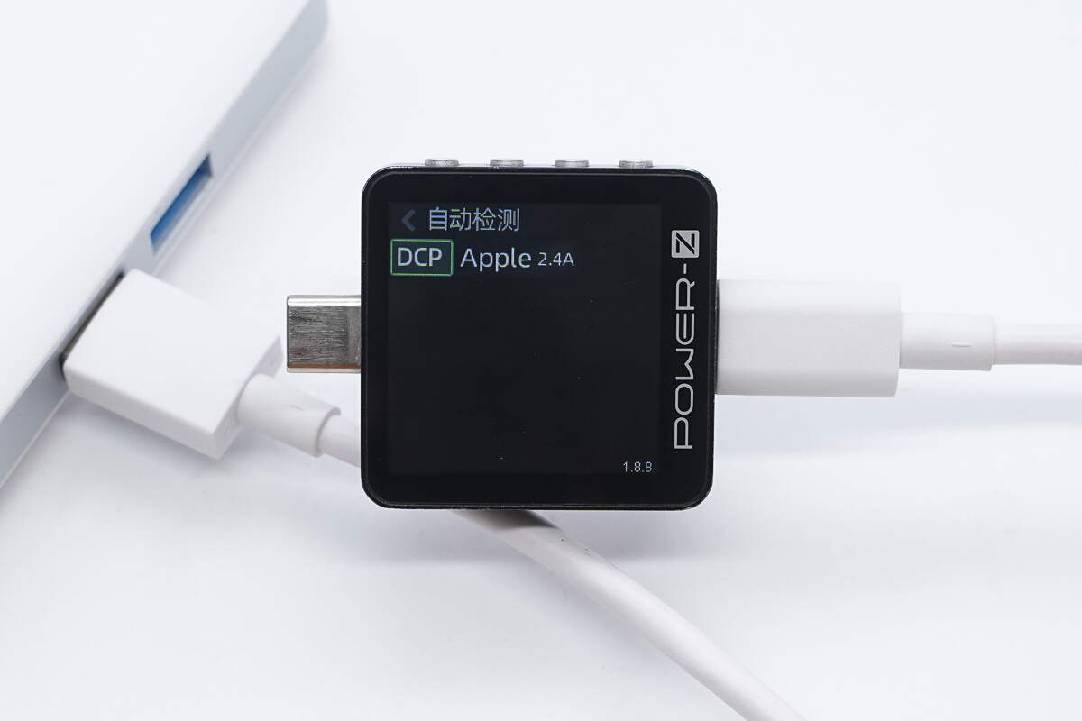

测得USB-A1口具备DCP、Apple 2.4A充电协议。
测得USB-A2口兼容协议和USB-A1口的相同。

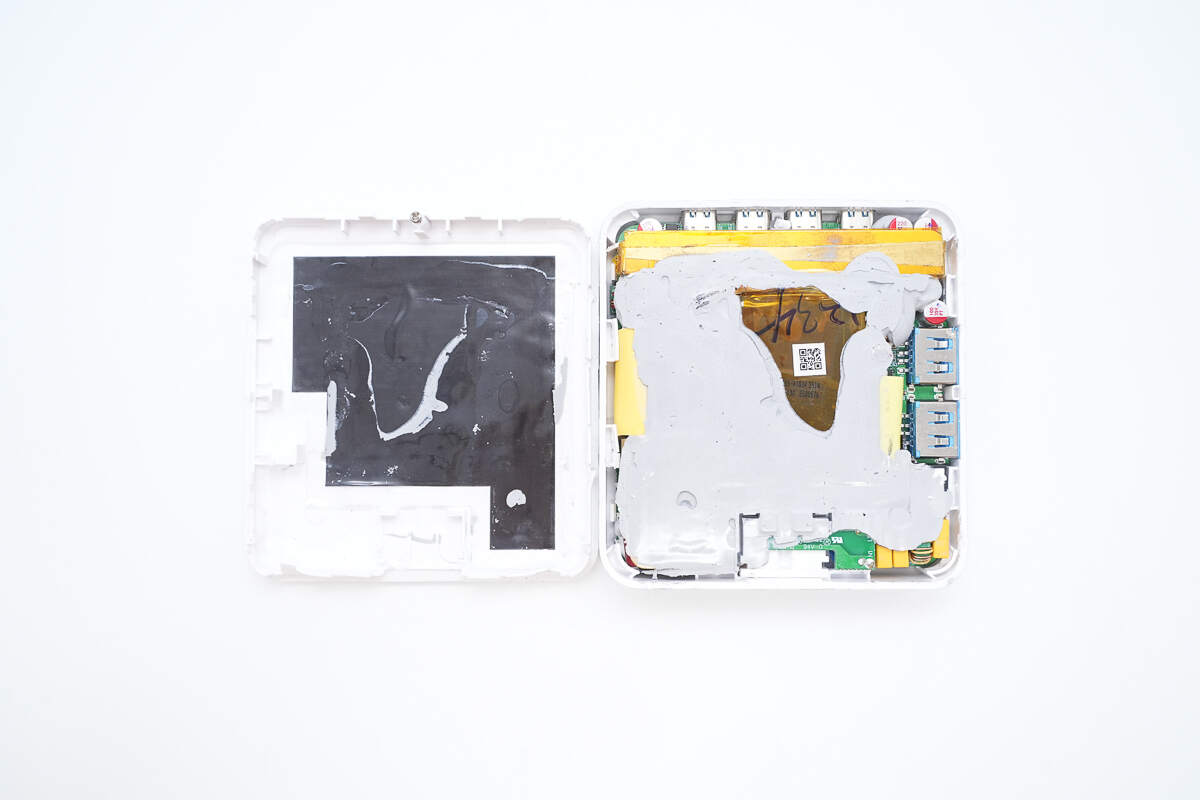

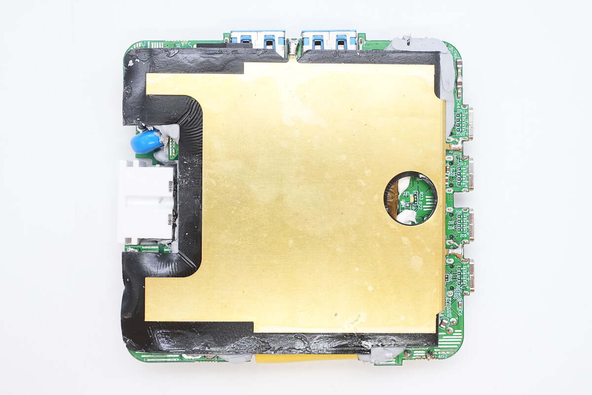

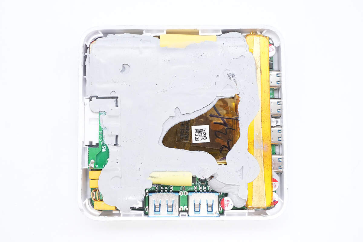

将机身外壳拆开,内侧贴有铝箔绝缘散热贴。

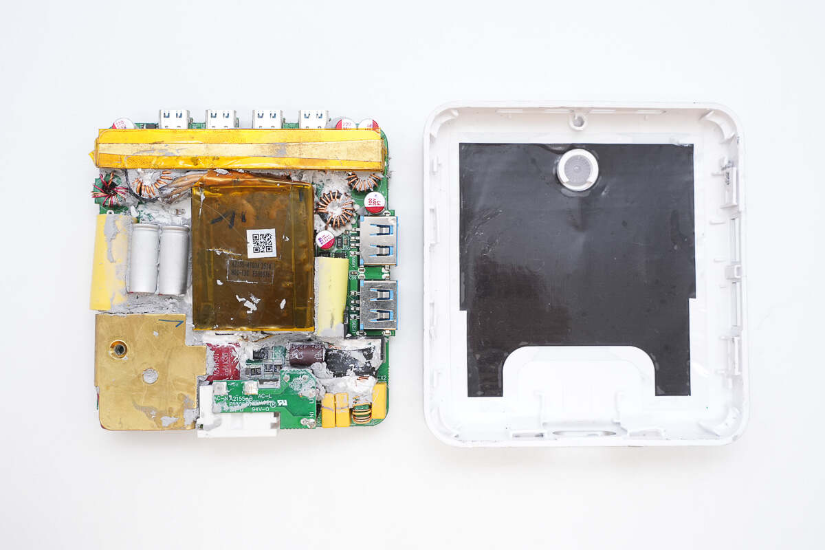

PCBA模块上大量填充灰色导热胶。
清理掉导热胶取出PCBA模块,另一半壳体上也做了相同散热设计。

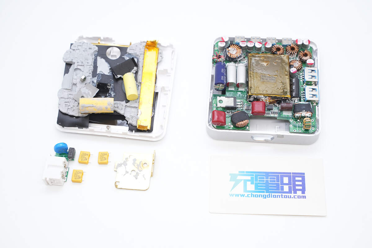

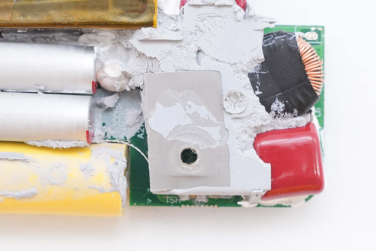

PCBA模块输入端接口母座与独立小板焊接,再通过小板与主板连接实现通电,左上角以及右侧均覆盖黄铜散热片,部分电容外套胶套绝缘保护。
拆掉端角区域的散热片,下方设有滤波电感、滤波电容以及初级开关管,并且初级开关管上贴有导热垫,以更好传递热量。
主板背面也覆盖绝缘麦拉片和黄铜散热片。
将导热胶清理干净并拆下输入端小板。

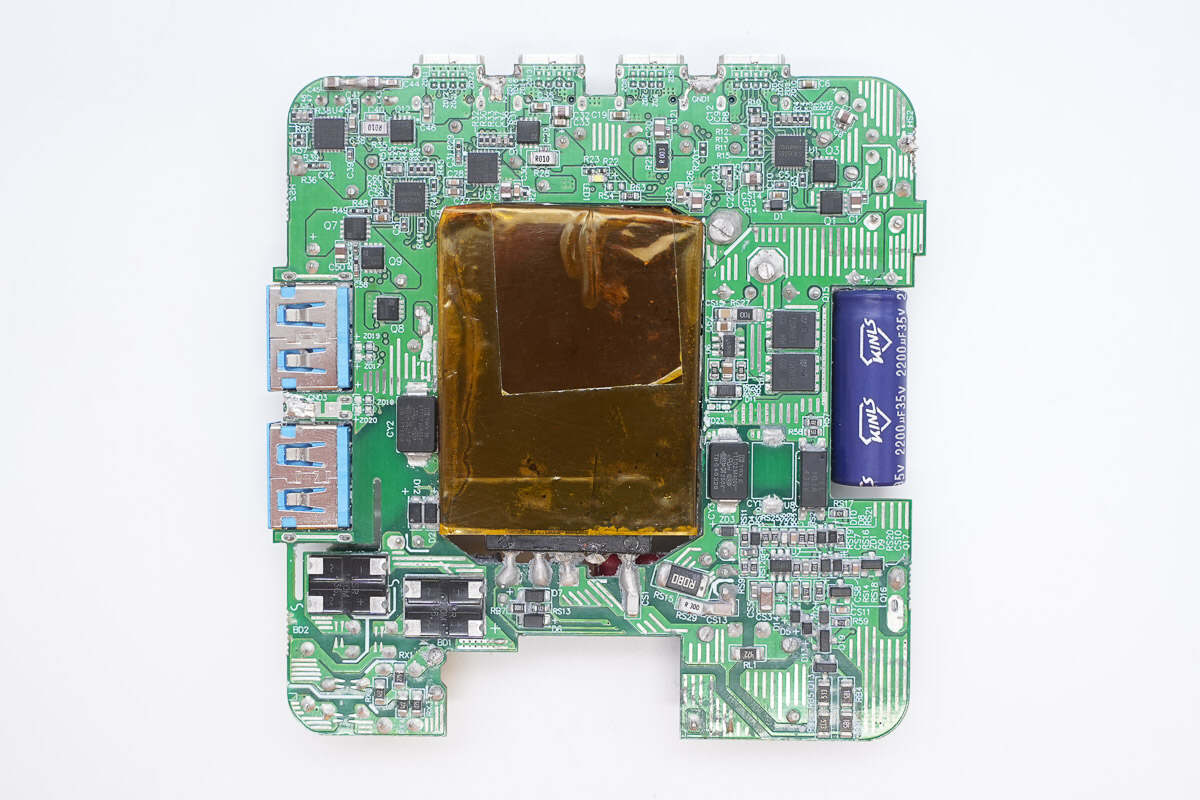

PCBA模块正面一览,板子右下角区域设有安规X2电容、共模电感、高压滤波电解电容等器件;左侧区域还设有输出滤波固态电容、滤波电感等器件;中心区域设有平面变压器,上方区域设有多路二次降压电路的降压协议芯片、同步降压开关管、降压电感、二次滤波固态电容、VBUS开关管等器件。
输入的小板正面一览,母座左侧设有延时保险丝和压敏电阻。
主板背面一览,设有整流桥、开关电源初次级控制器、同步整流管、降压协议芯片、同步降压开关管、VBUS开关管等器件,变压器以及一颗输出滤波电容沉板处理。

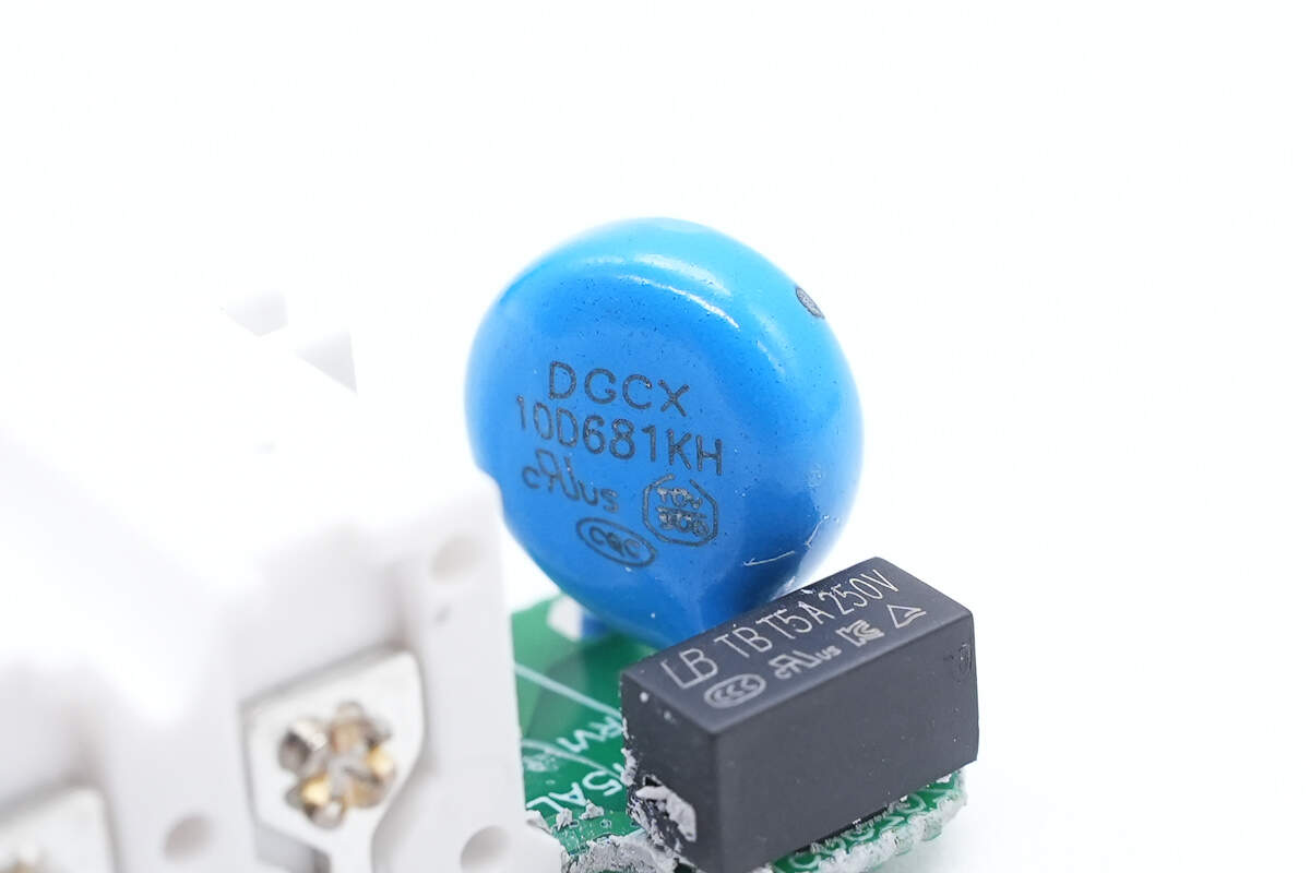

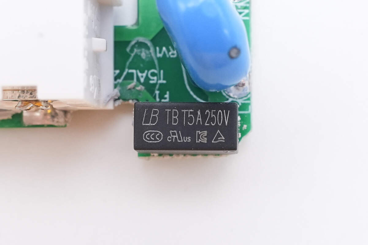

延时保险丝来自蓝宝,规格为5A250V。
压敏电阻来自东莞成希电子,规格为10D681KH。

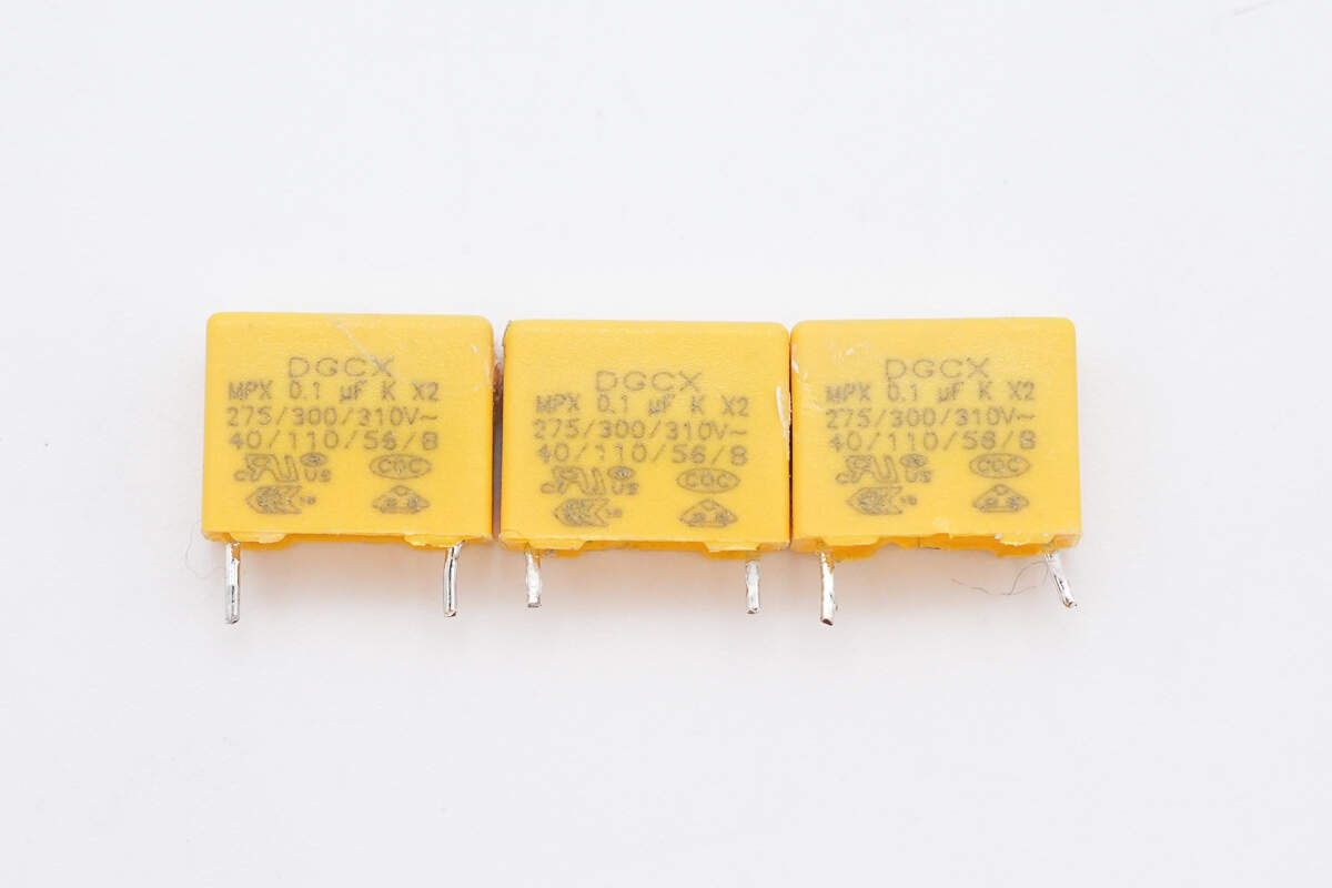

三颗安规X2电容均来自成希电子,规格都是0.1μF。

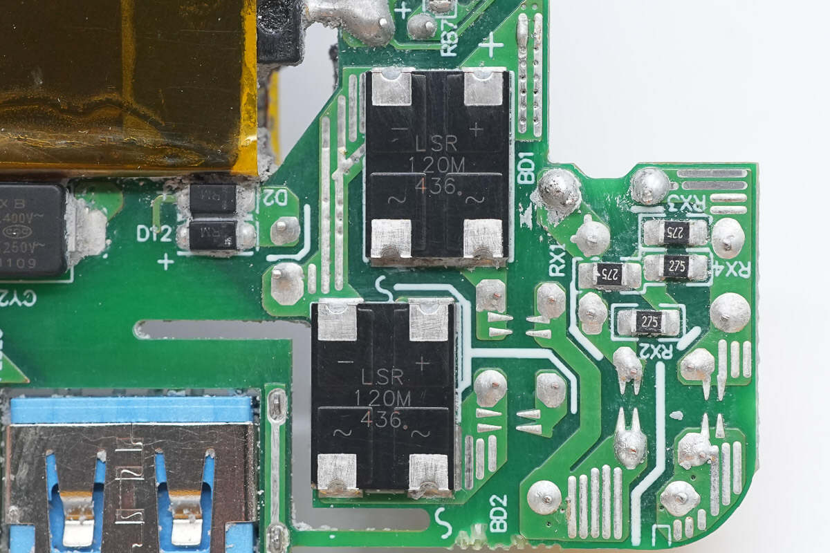

两颗整流桥来自ZOWIE智威,型号LSR120M,规格为12A 1000V,采用Z4PAK-DS封装。

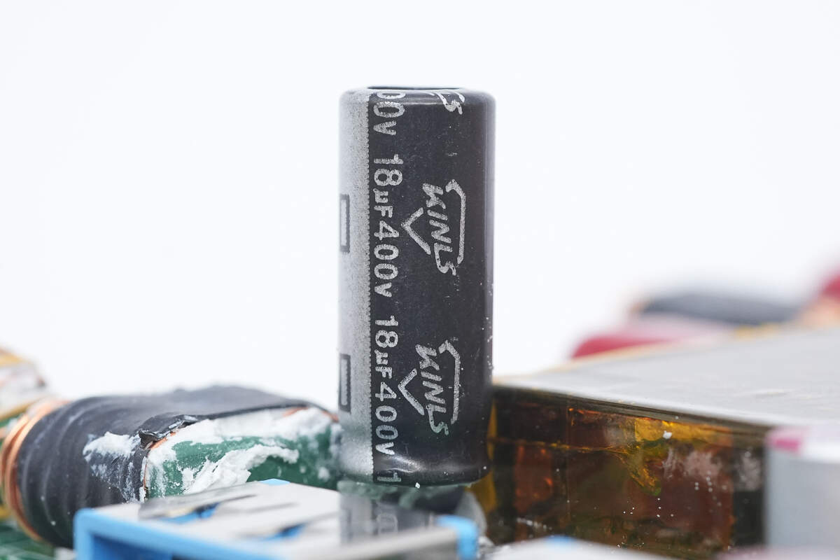

高压滤波电容来自KINLS蓝宝石,规格为400V18μF。

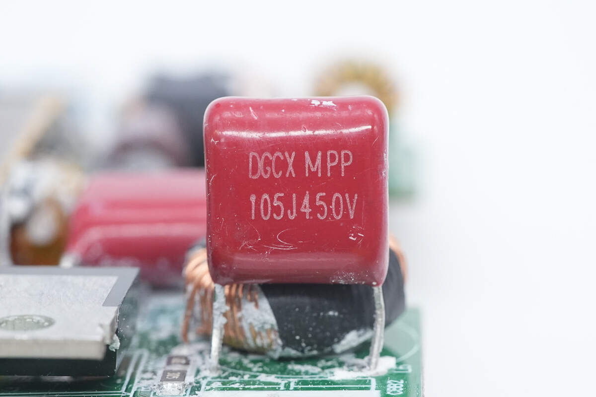

MPP薄膜滤波电容来自成希电子,规格为1μF450V。

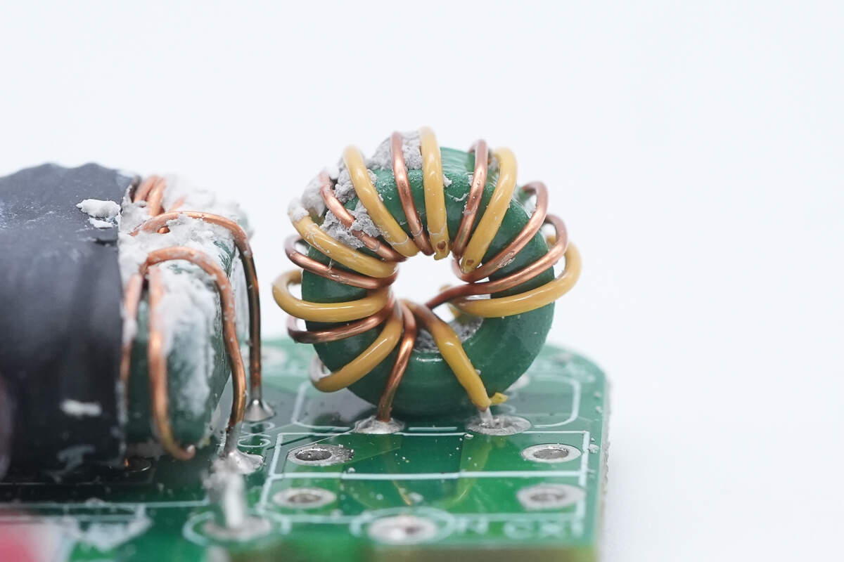

滤波电感外套热缩管绝缘保护。

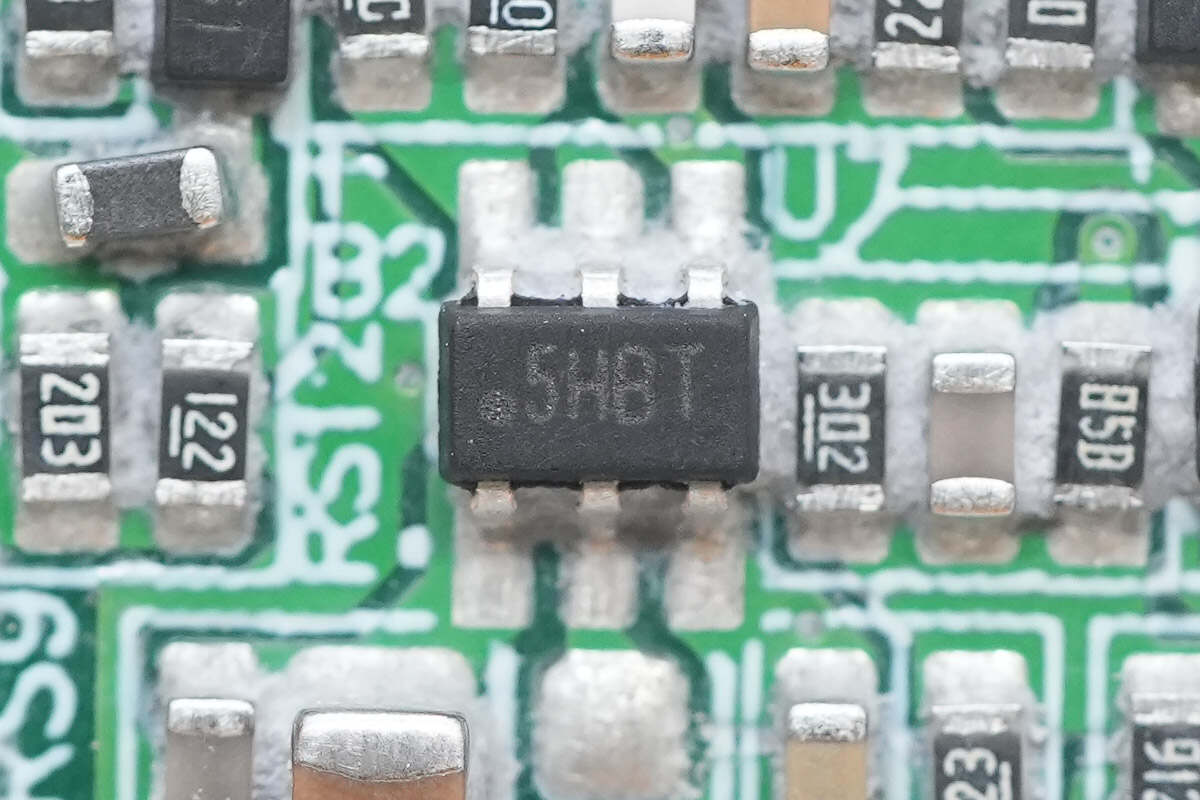

初级主控芯片来自瑞萨,丝印5H,型号为iW3627-00,是一颗具有功率因数校正功能的单级AC/DC恒压控制器,支持隔离和非隔离拓扑,可实现极低的负载及线电压调整率而无需次级反馈电路,芯片无需外部环路补偿元件,采用SOT23封装。

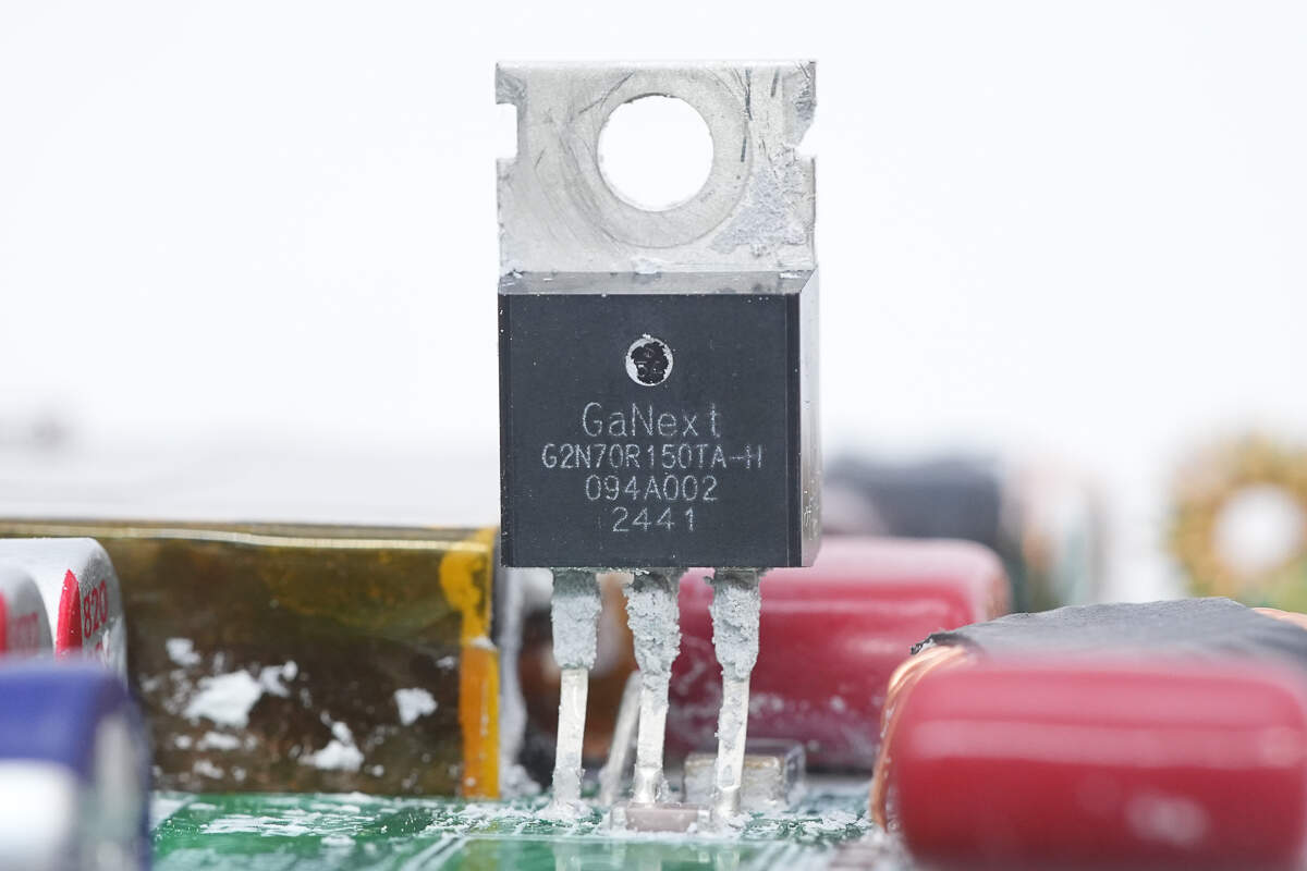

初级开关管来自镓未来,型号G2N70R150TA-H,是一颗耐压700V,峰值耐压800V的氮化镓开关管,导阻为150mΩ。器件具有坚固的栅极,能够简化栅极驱动设计,提供最佳的性能和杰出的可靠性。
镓未来G2N70R150TA-H适用于硬开关桥式电路,比如连续电流模式图腾柱无桥PFC或逆变器、(双向)带同步整流HVDC Buck降压电路或Boost升压电路,还适用于高频高效率移相全桥、LLC或其他软开关拓扑,采用TO-220-3L封装。

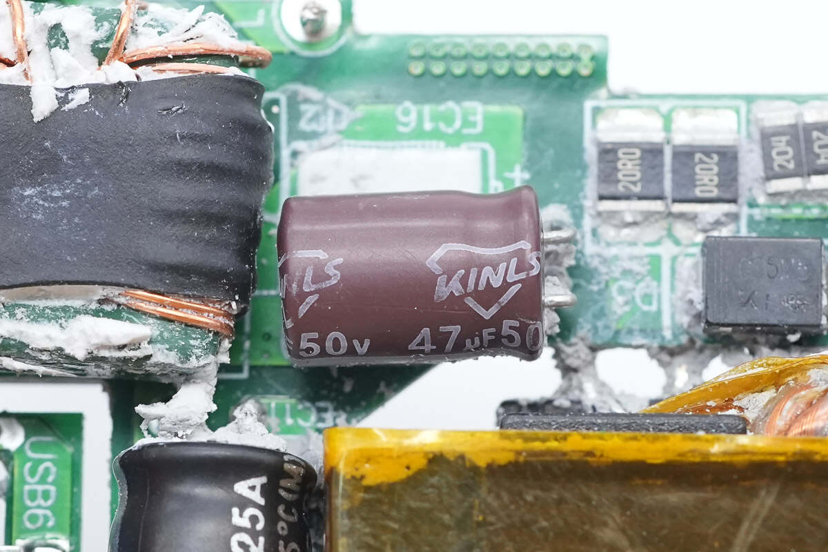

主控芯片供电电容也是来自蓝宝石,规格为50V47μF。

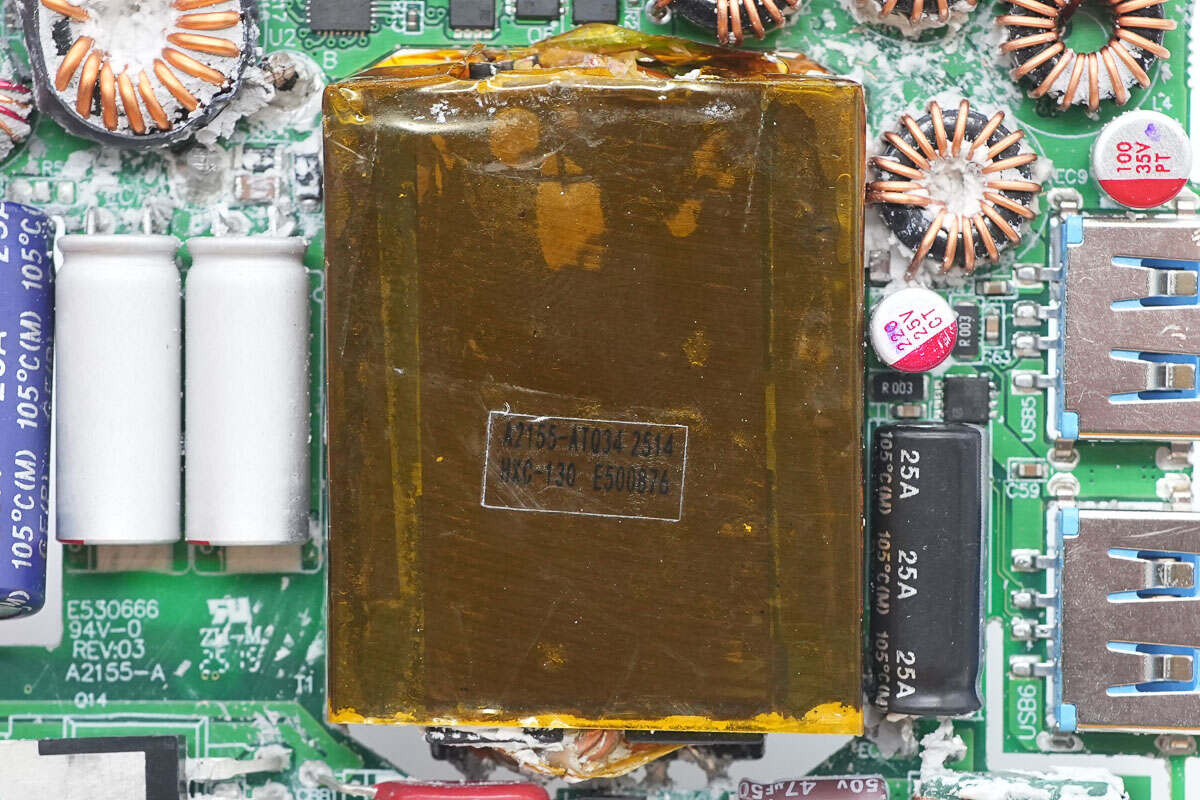

平面变压器包裹耐高温绝缘胶带,并且沉板处理降低厚度。

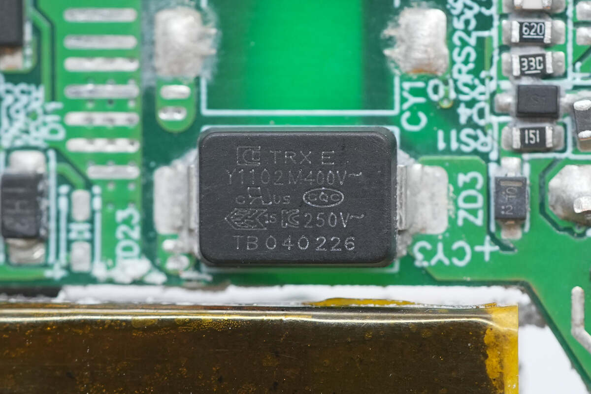

贴片Y电容来自四川特锐祥科技股份有限公司,具有体积小、重量轻等特色,非常适合应用于氮化镓快充这类高密度电源产品中。料号TMY1102M。
另一颗特锐祥贴片Y电容料号TMY1101K。

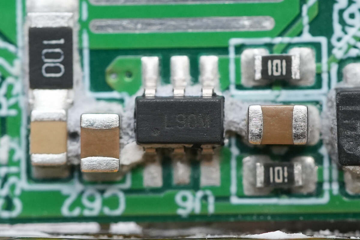

同步整流控制器来自瑞萨,丝印L9,型号iW610-01C,支持QR、ZVS、ACF和LLC开关电源应用,芯片支持DCM和CCM工作模式,支持低侧和高侧应用,支持3-28V输出电压范围,采用SOT23封装。
同步整流管来自平伟,型号PW120N15ES,NMOS,耐压150V,导阻9.3mΩ,采用DFN5*6封装。上方设有贴片NTC热敏电阻,检测桌面充内部温升。

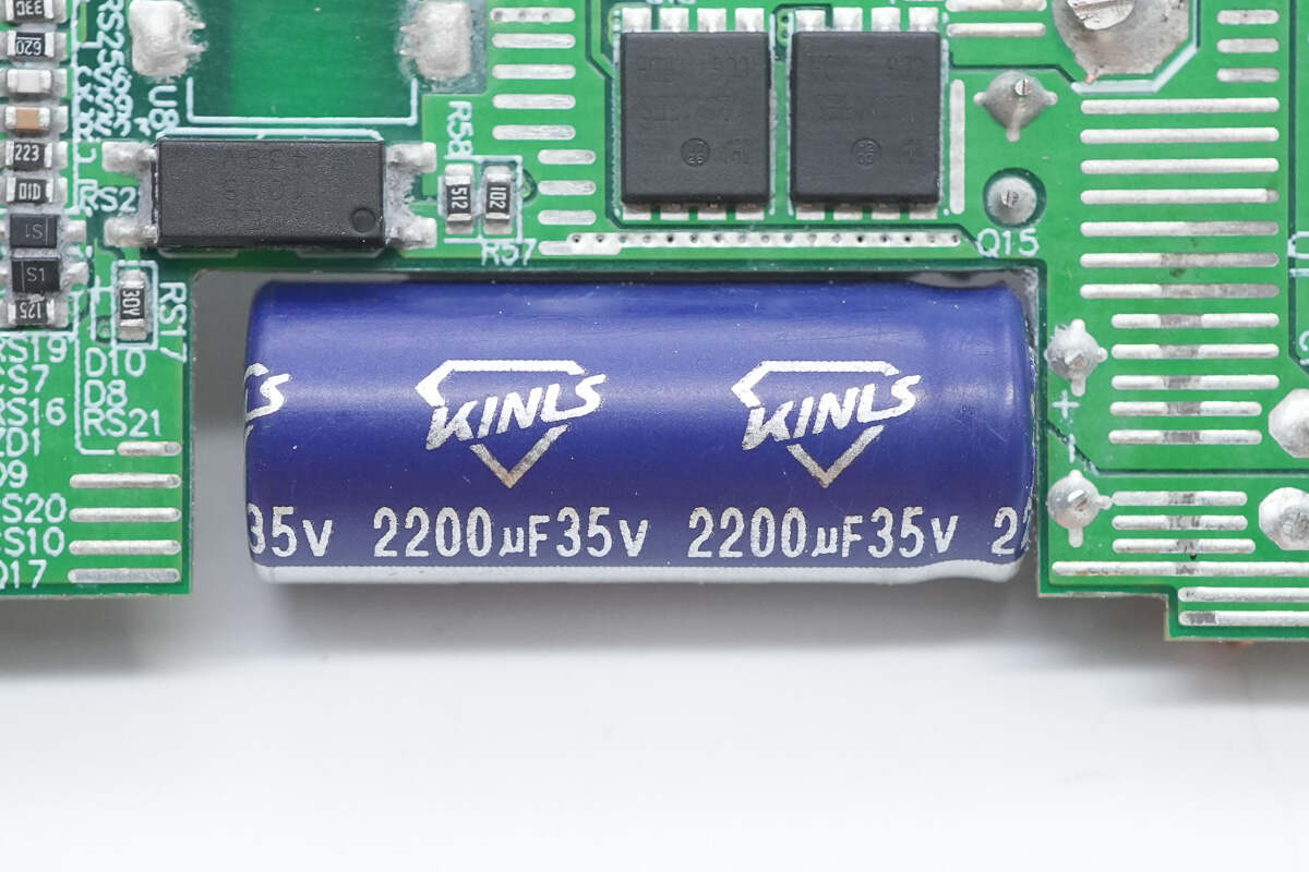

另一颗来自蓝宝石,规格为35V2200μF。

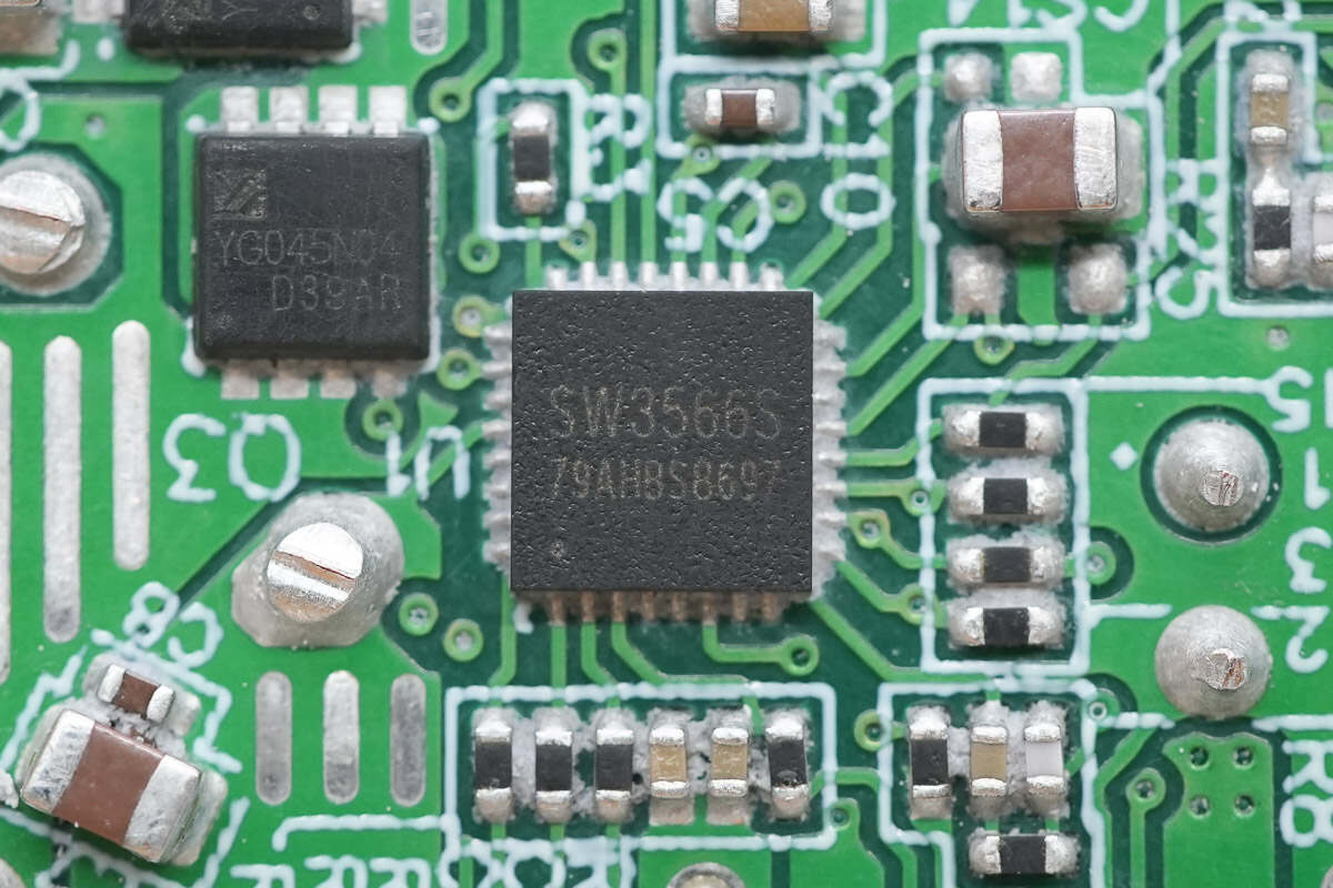

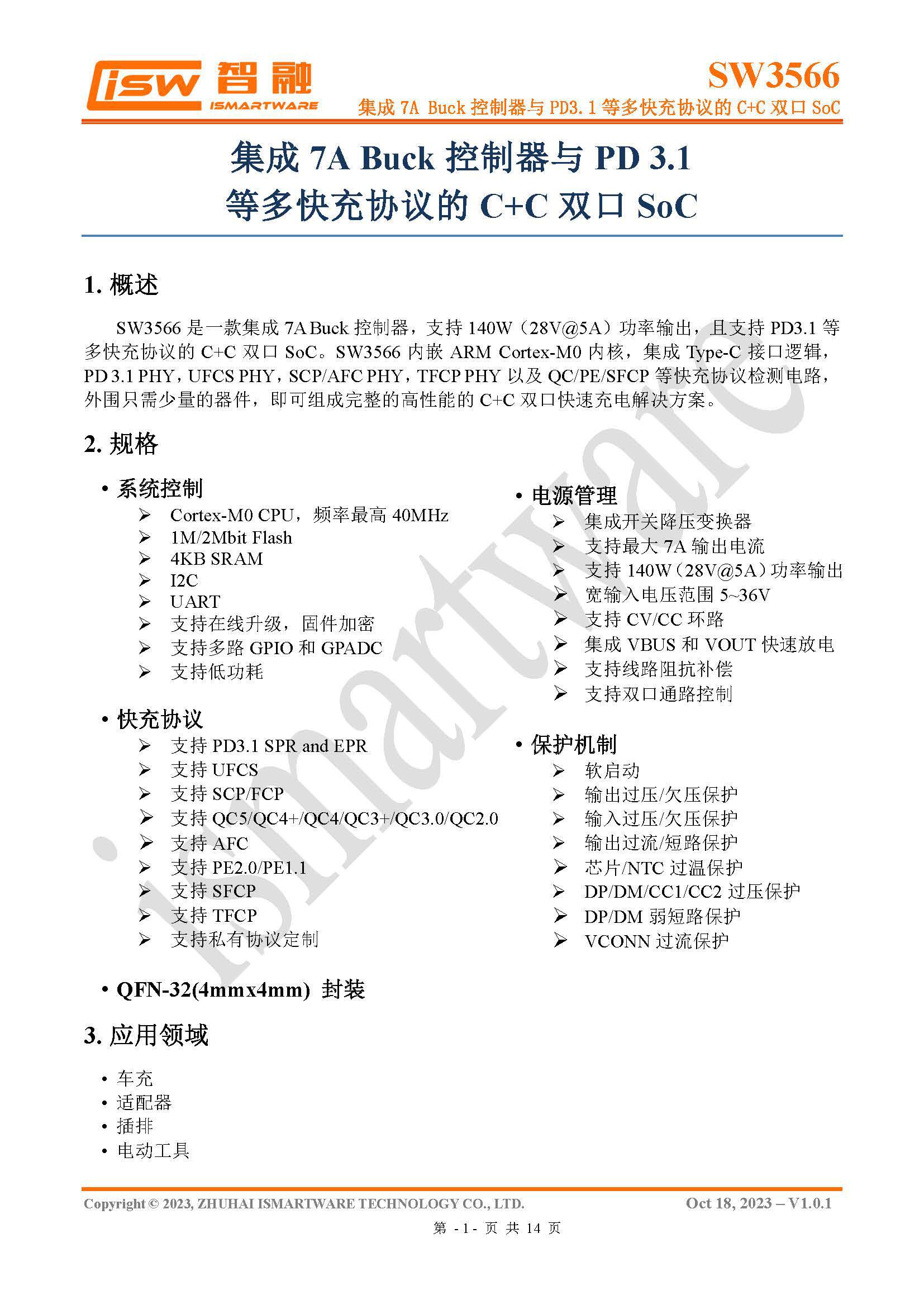

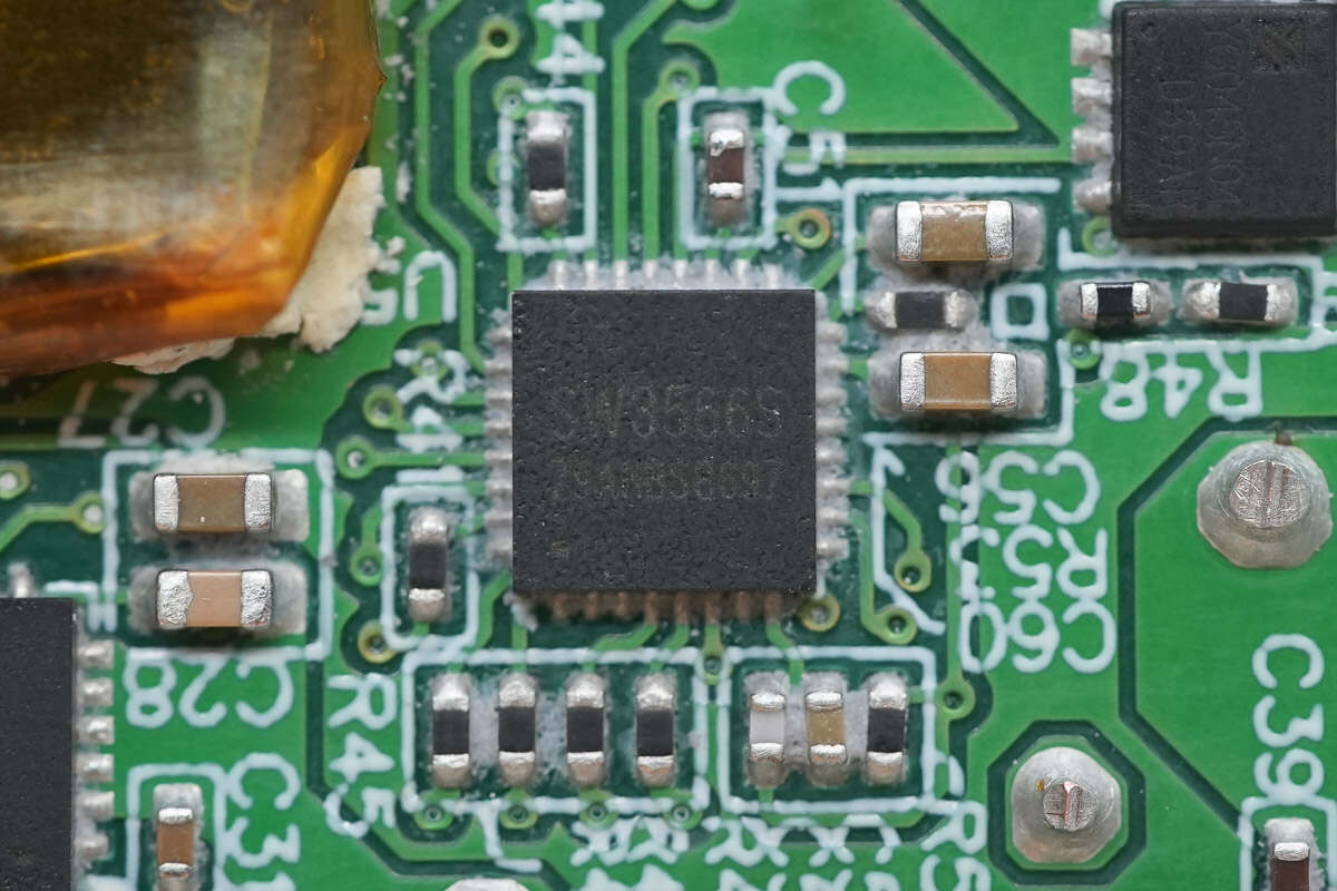

用于USB-C1接口的协议降压芯片来自智融科技,型号SW3566S,这是一款集成7A Buck控制器,支持140W(28V@5A)功率输出,且支持PD3.1等多快充协议的C+C双口SoC。
SW3566内嵌ARM Cortex-M0内核,集成Type-C接口逻辑,PD3.1 PHY,UFCS PHY,SCP/AFC PHY,TFCP PHY以及QC/PE/SFCP等快充协议检测电路,外围只需少量的器件,即可组成完整的高性能的C+C双口快速充电解决方案。
SW3566集成了CC/CV模式,双口管理逻辑和母线电压检测,搭配对应的降压开关管和VBUS开关管即可实现双口降压输出。芯片内置的降压转换器工作频率有125KH、180KH、333KH、500KH,支持PWM和PFM工作模式。输出电流,线损补偿等保护阈值均可通过MCU进行设定,内置的ADC可实现输入输出电压,输出电流,芯片温度等9个通道的数据采样,支持外接MCU进行参数显示。
SW3566支持36V输入电压,最高输出电流7A,芯片内置软启动,输入过压/欠压保护,输出过压/欠压保护,输出过流/短路保护,DP/DM/CC过压保护,芯片过温保护和外接NTC热敏电阻保护,以及限功率保护。芯片采用QFN4*4-32封装。
智融科技 SW3566S 资料信息。

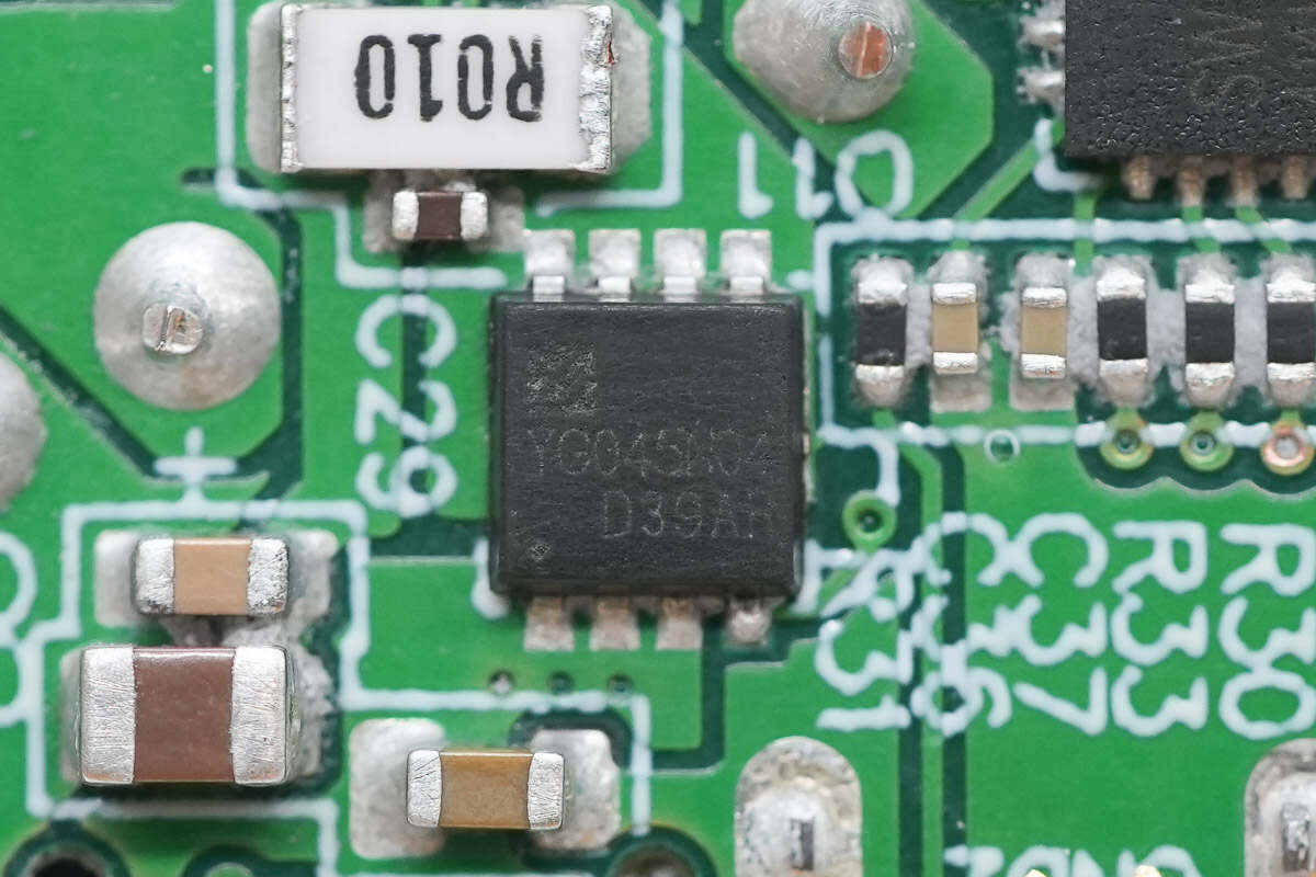

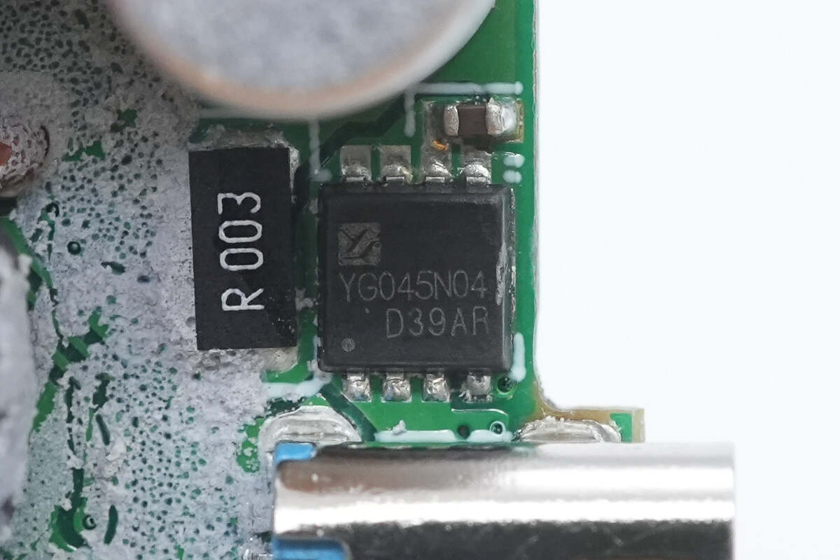

两颗同步降压开关管型号YG045N04ADE,耐压40V,导阻4.5mΩ,采用PDFN3*3封装。

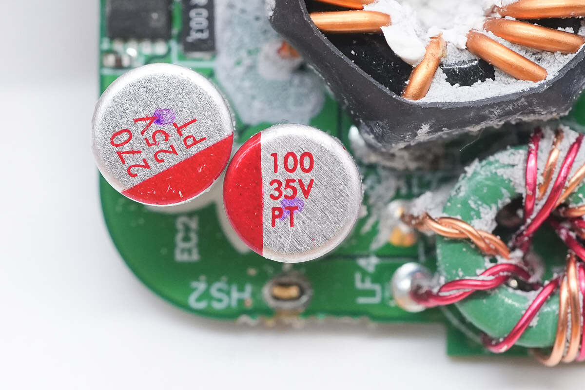

降压输出滤波固态电容规格分别为35V100μF和25V270μF。

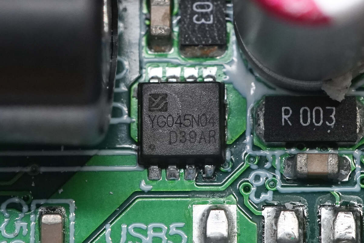

USB-C1口的VBUS开关管型号也是YG045N04ADE。

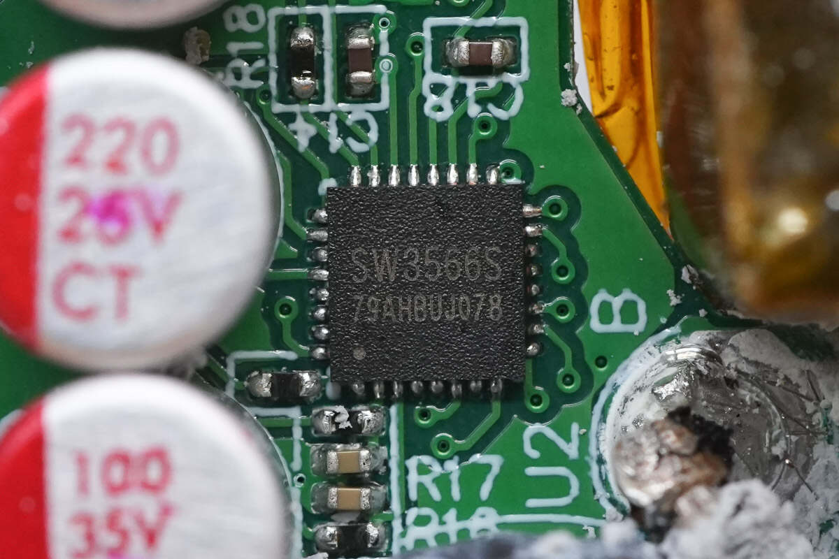

USB-C2口的协议降压芯片也是采用智融科技SW3566S。
搭配的两颗同步降压开关管以及USB-C2口的输出VBUS开关管也是采用YG045N04ADE。

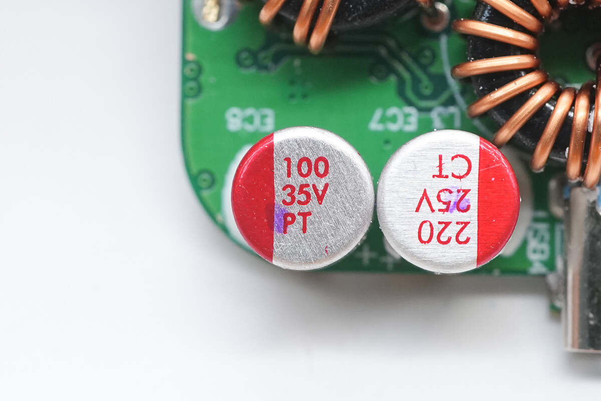

二次降压输出滤波的两颗固态滤波电容规格分别为35V100μF和25V220μF。

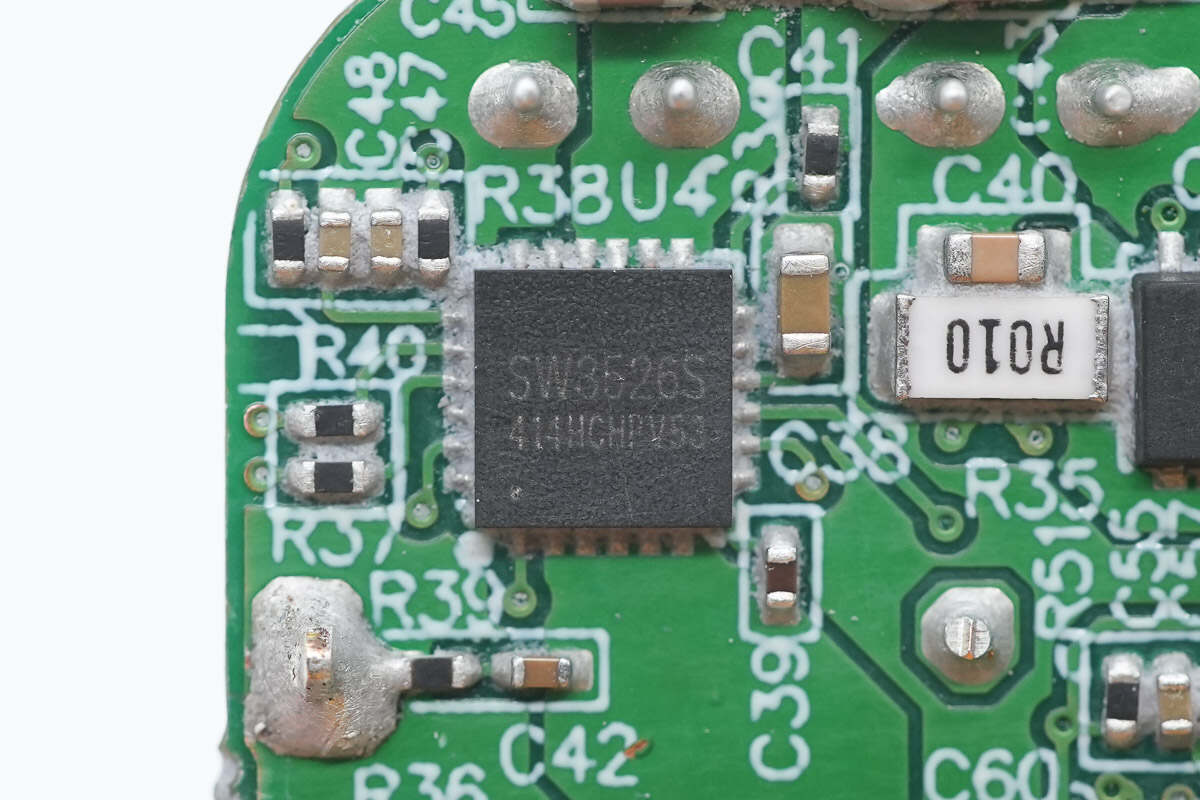

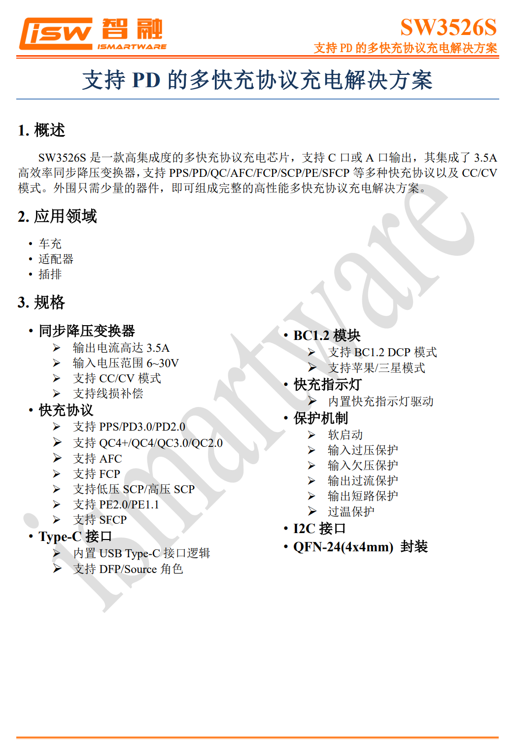

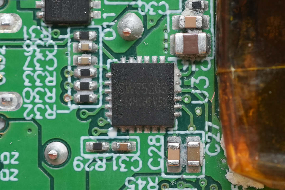

USB-C3口的降压协议芯片来自智融科技,型号SW3526S,芯片内部集成3.5A高效率同步整流降压转换器,支持PPS、PD、QC、AFC、FCP、SCP、PE、SFCP、低压直充等充电协议,支持CC/CV模式,外部仅需少量器件,即可组成完整的高性能多快充协议充电解决方案。
得益于芯片的高集成度,SW3526S将传统快充降压方案中协议芯片,同步降压控制器和降压MOS管全部浓缩集成在一个封装内部,极大的简化了多口快充的电路设计。此外,新款特斯拉采用锂电池代替铅酸电池,电池电压达到16V,满足15V档位输出。
智融科技SW3526S详细规格资料。
USB-C4口的降压协议芯片也是采用智融科技SW3526S。

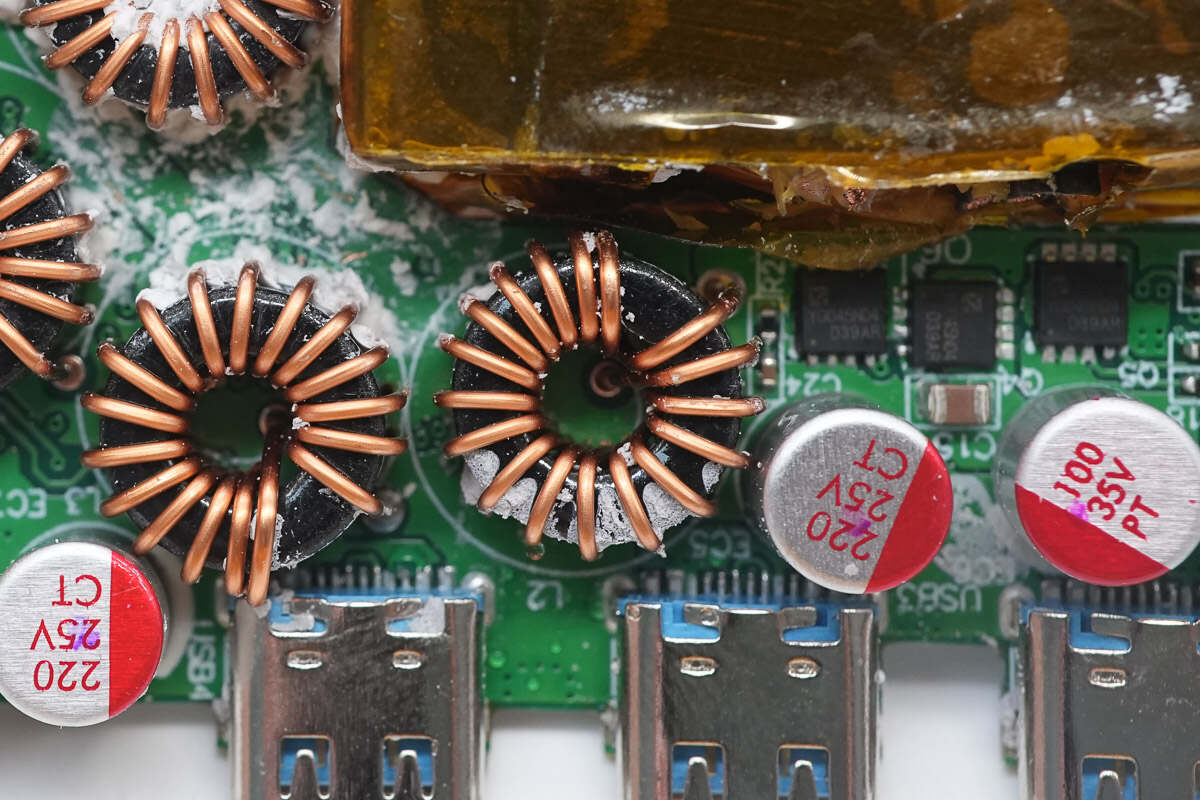

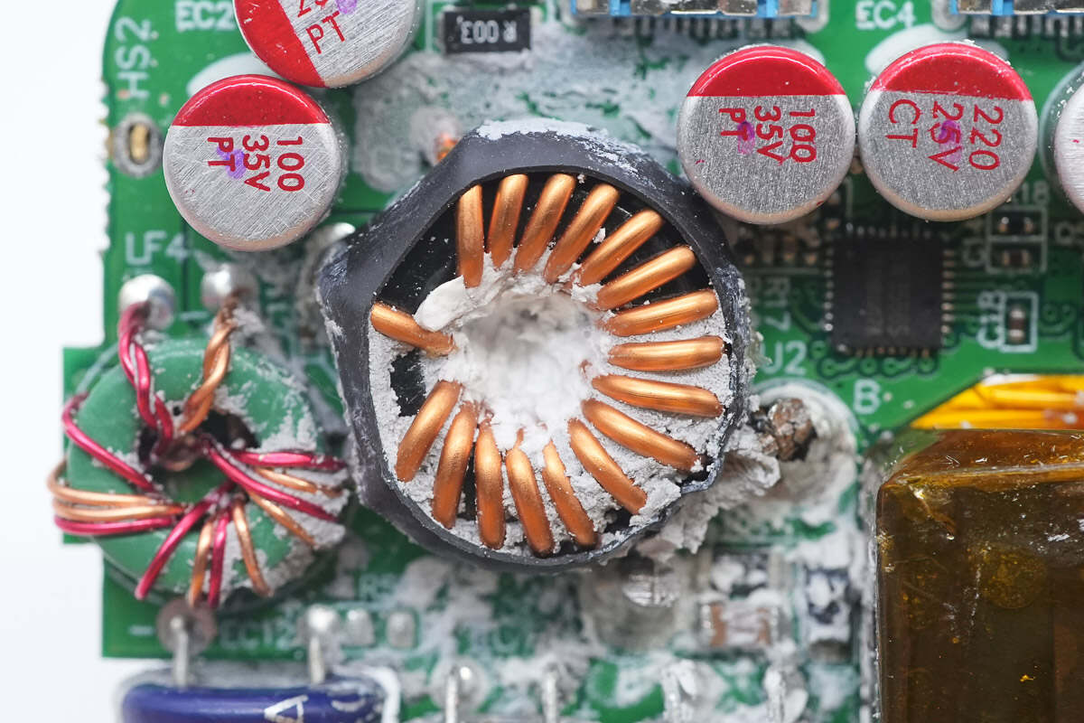

USB-C3和USB-C4口二次降压电路的两颗降压电感特写。
用于USB-C3输出滤波的固态电容规格也是35V100μF和25V220μF。
USB-C4口的两颗输出滤波固态电容规格也是35V100μF和25V220μF。

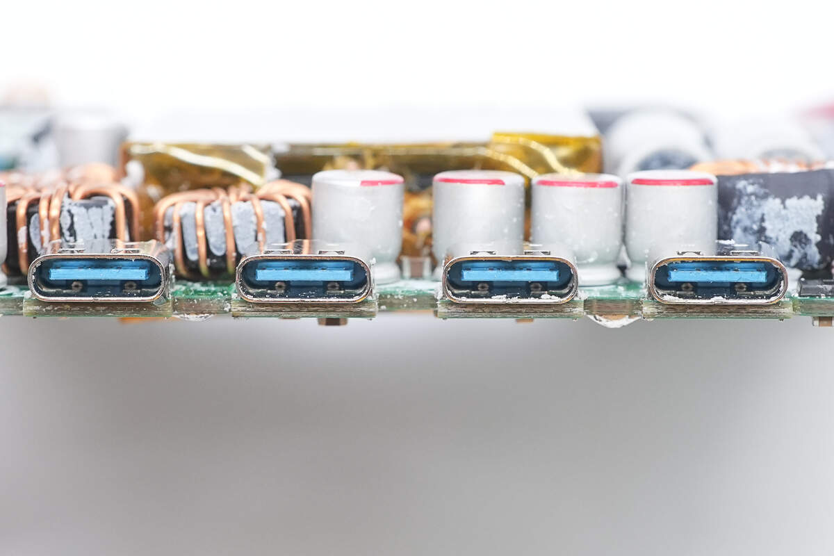

四个USB-C接口母座特写,过孔焊接十分牢固。

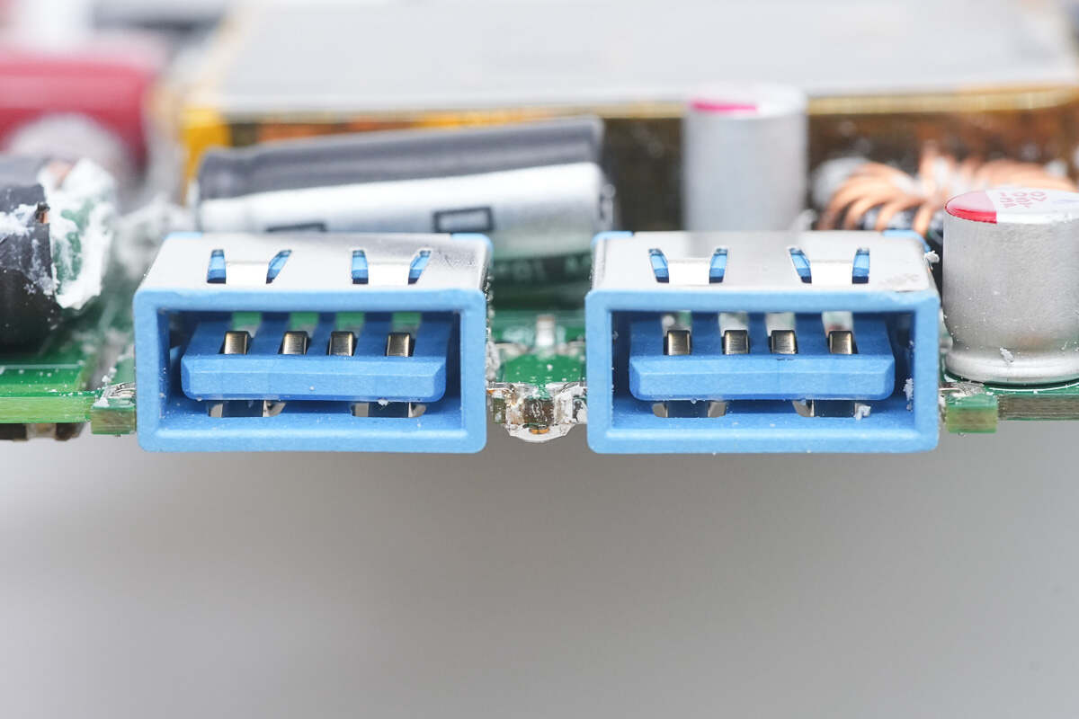

两个USB-C接口母座特写,沉板过孔焊接。

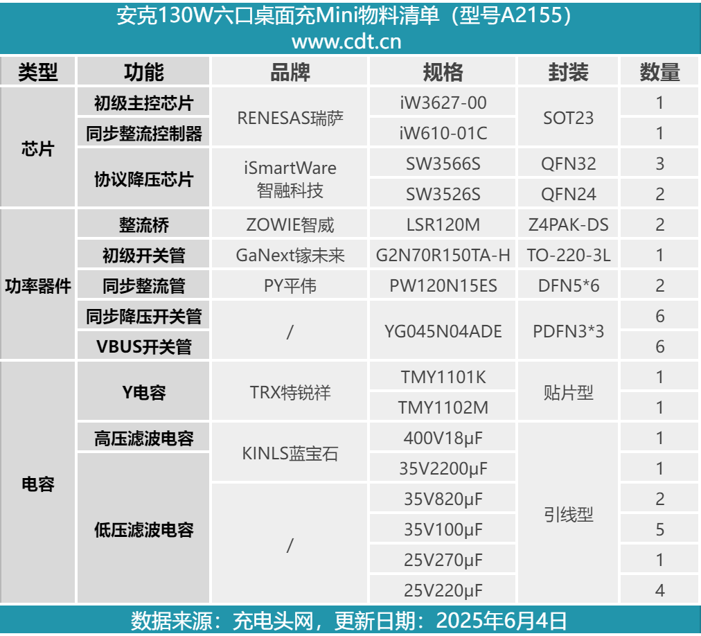

最后附上安克130W六口桌面充Mini的核心器件清单,方便大家查阅。
安克130W六口桌面充Mini采用极简设计风格,与小巧轻薄机身很搭,配置的4C2A接口支持20W、100W PD快充,满足笔电、平板、手机、耳机、手表等多类型电子设备同时充电需求,很好平衡了灵动外观、灵活收纳、充多设备、充全生态等各方面需求。
充电头网通过拆解了解到,安克这款桌面充内部使用瑞萨iW3627-00+iW610-01C单级高PF电源方案,搭配使用镓未来G2N70R150TA-H氮化镓开关管。输出使用智融科技SW3566S、SW3526S两款芯片进行二次降压以及控制各接口输出。PCBA模块整体打胶填充以及配备散热片加强散热,做工用料扎实可靠。
