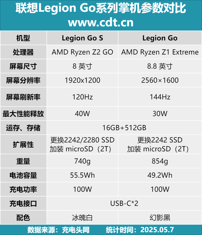

联想拯救者 Legion Go S 搭载 AMD 锐龙 Z2 Go,配备 8 英寸 1920x1200 分辨率 LCD 屏幕,支持 120Hz 刷新率、16:10 宽高比及 97% DCI-P3 色域,兼顾细腻画质与高帧率体验,同时支持 10 点触控和 VRR 可变刷新率。
在续航与接口方面,Legion Go S 内置 55.5Wh 电池。机身配备双 USB4 接口(支持 DP1.4 和 PD3.0)、3.5mm 音频插孔,支持 Wi-Fi 6E 和蓝牙 5.3,兼顾外设扩展与无线连接。设备采用不可拆卸手柄设计,重量仅 740 克,搭配双扬声器与主动散热风扇,在便携性与性能释放间取得平衡。

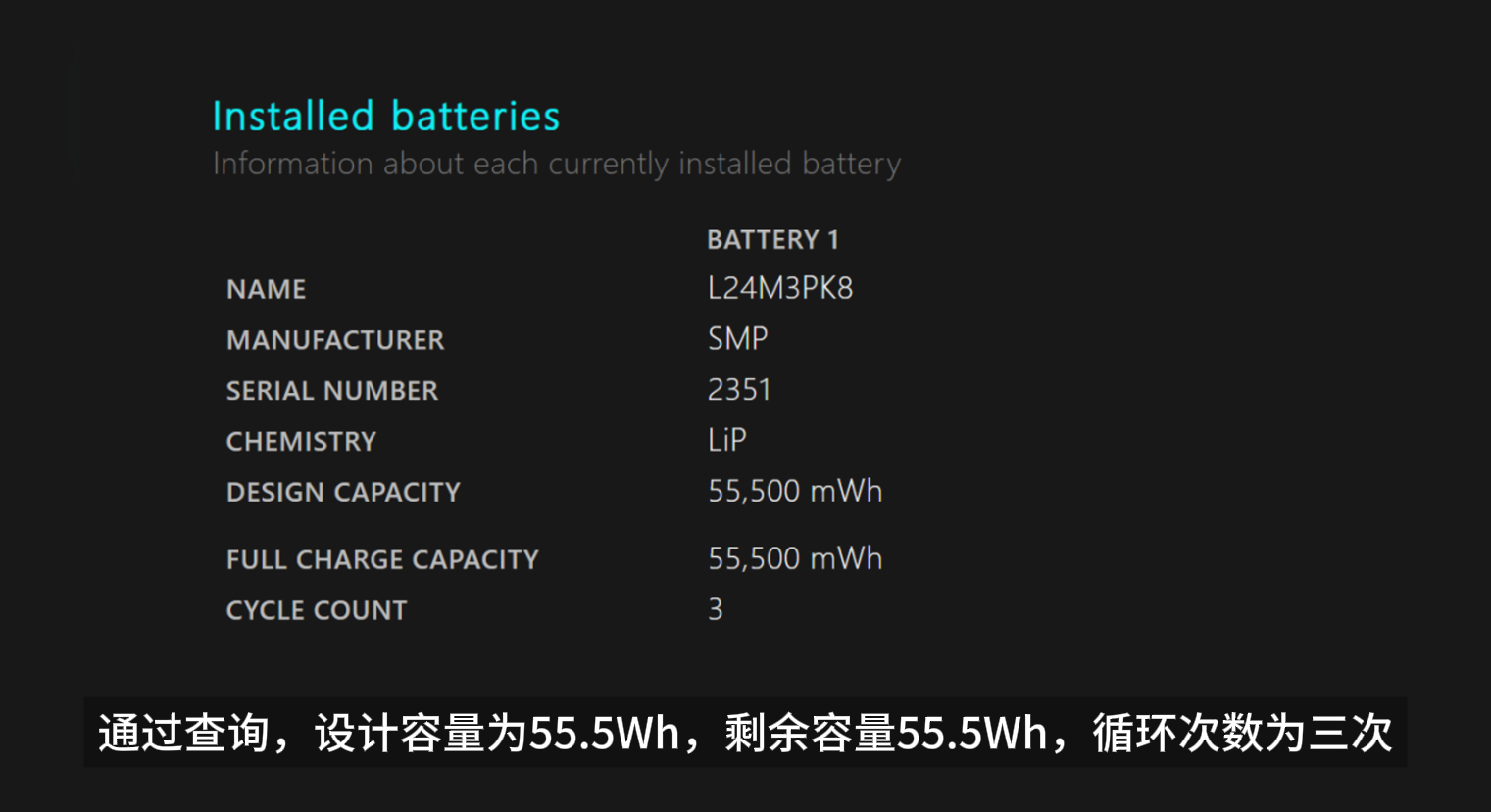

通过查询,设计容量为55.5Wh,剩余容量55.5Wh,循环次数为三次。

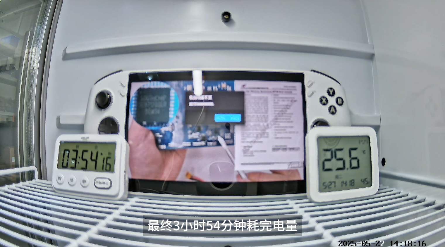

100%音量、100%亮度
第一个续航测试标准为:100%音量、100%亮度、关闭WiFi、清空后台,播放本地4K视频,并置于25℃恒温箱内。
由于系统限制,此次续航测试为100-1%
关闭WIFI、无SIM卡、后台全部清除并放置于恒温箱条件下,续航时间约为 3小时54分钟。

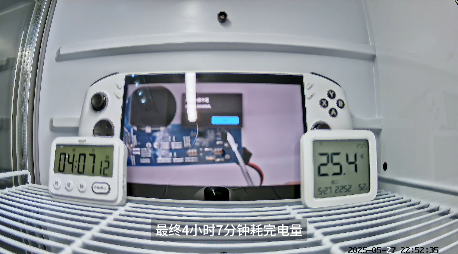

50%音量、50%亮度
第二个续航测试标准为:50%音量、50%亮度、关闭WiFi、清空后台,播放本地4K视频,并置于25℃恒温箱内。
在关闭WIFI、无SIM卡、后台全部清除并放置于恒温箱条件下,续航时间约为 4小时7分钟。

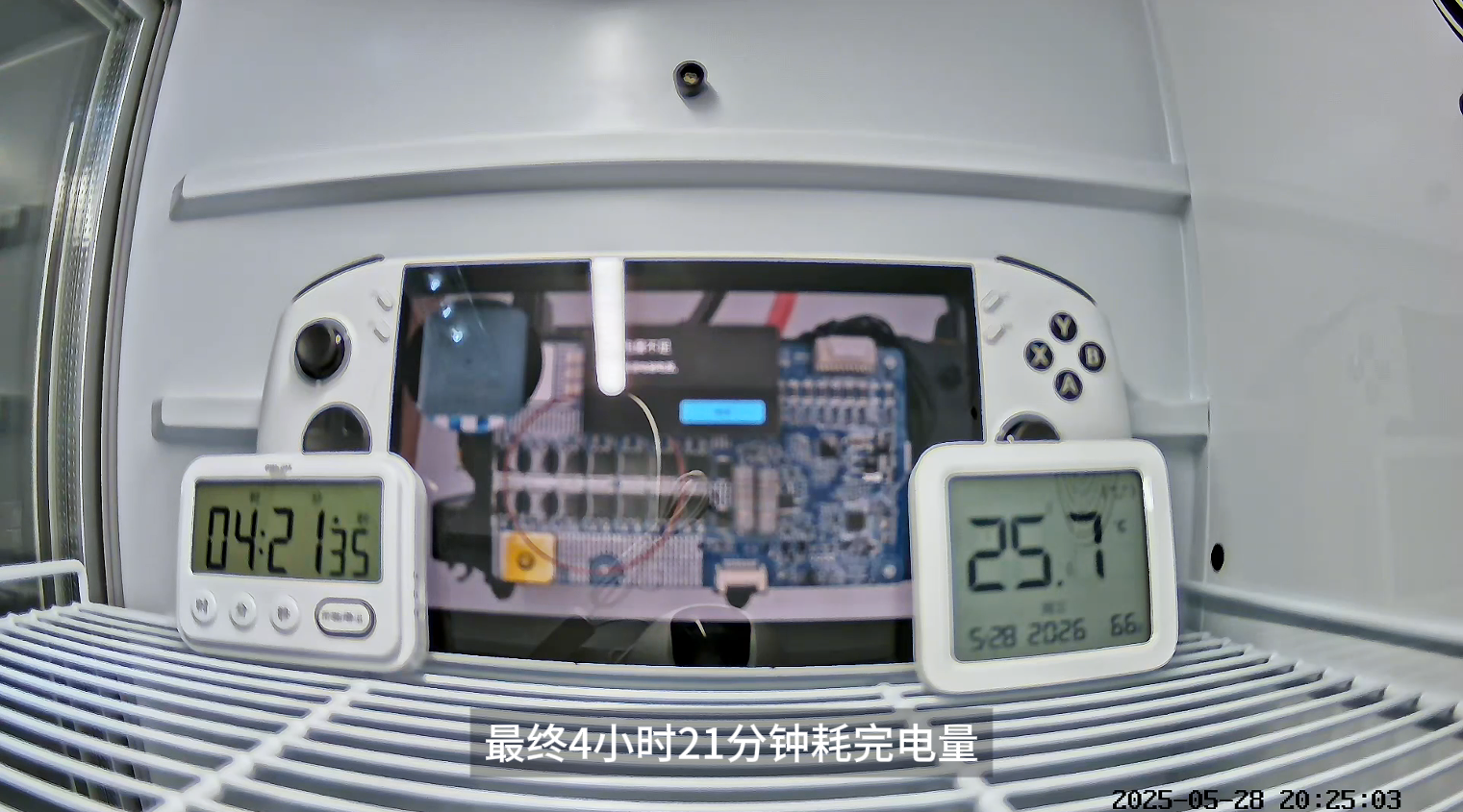

20%音量、20%亮度
第三个续航测试标准为:20%音量、20%亮度、关闭WiFi、清空后台,播放本地4K视频,并置于25℃恒温箱内。
在关闭WIFI、无SIM卡、后台全部清除并放置于恒温箱条件下,续航时间约为 4小时21分钟。

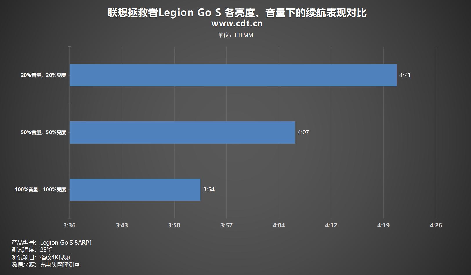

绘制出柱状图,可以看到续航时间最长的是20%音量、20%亮度,最短的是50%音量、50%亮度,从整体来看续航差距并不大,最高不大于30分钟,可根据需要设置。
