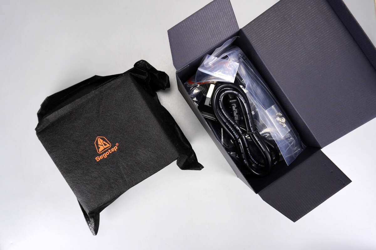

打开包装盒,内部设有说明书,电源本体采用珍珠棉包裹防震。

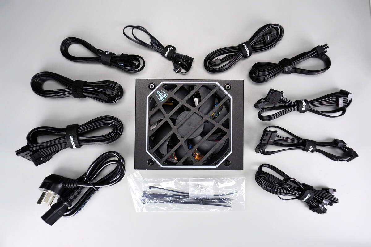

电源主机使用黑色无纺布袋收纳,右侧盒子为电源线、模组线、扎带和安装螺丝。
电源主机,电源线和模组线一览。
电源附带的供电线缆长度和数量一览。

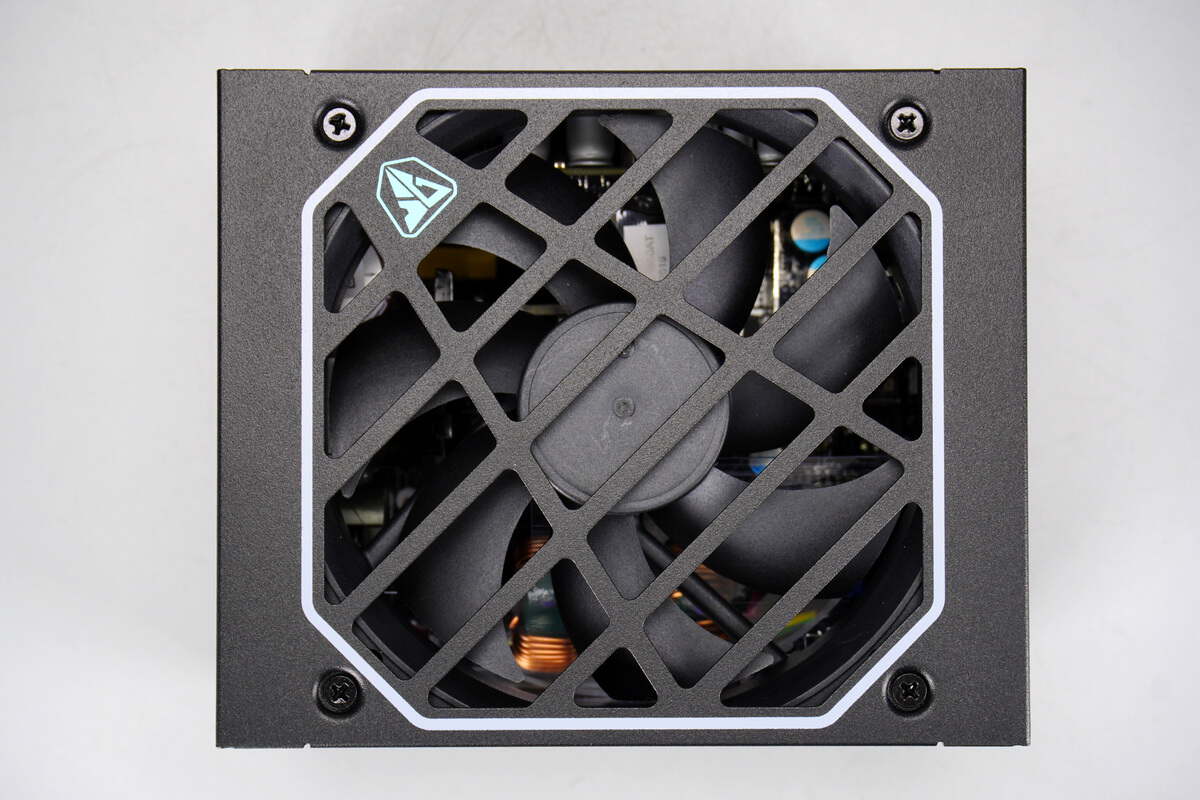

电源顶部一览,设有格栅防止异物进入。

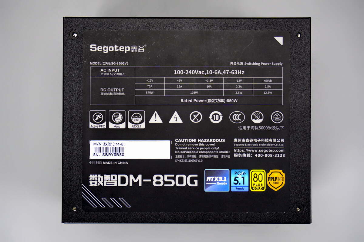

电源底部粘贴信息标签
电源型号:SG-850GV3
交流输入:100-240Vac,10-6A,47-63Hz
直流输出:+12V 70A 840W
+5V 15A;+3.3V 16A 103W
-12V 0.3A 3.6W
+5Vsb 2.5A 12.5W
额定功率:850W
惠州市鑫谷电子科技有限公司

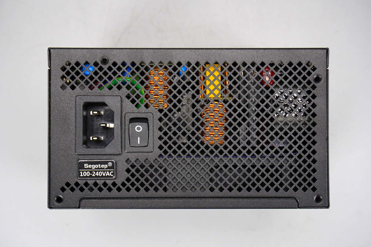

输入端设有电源输入插座和电源开关。

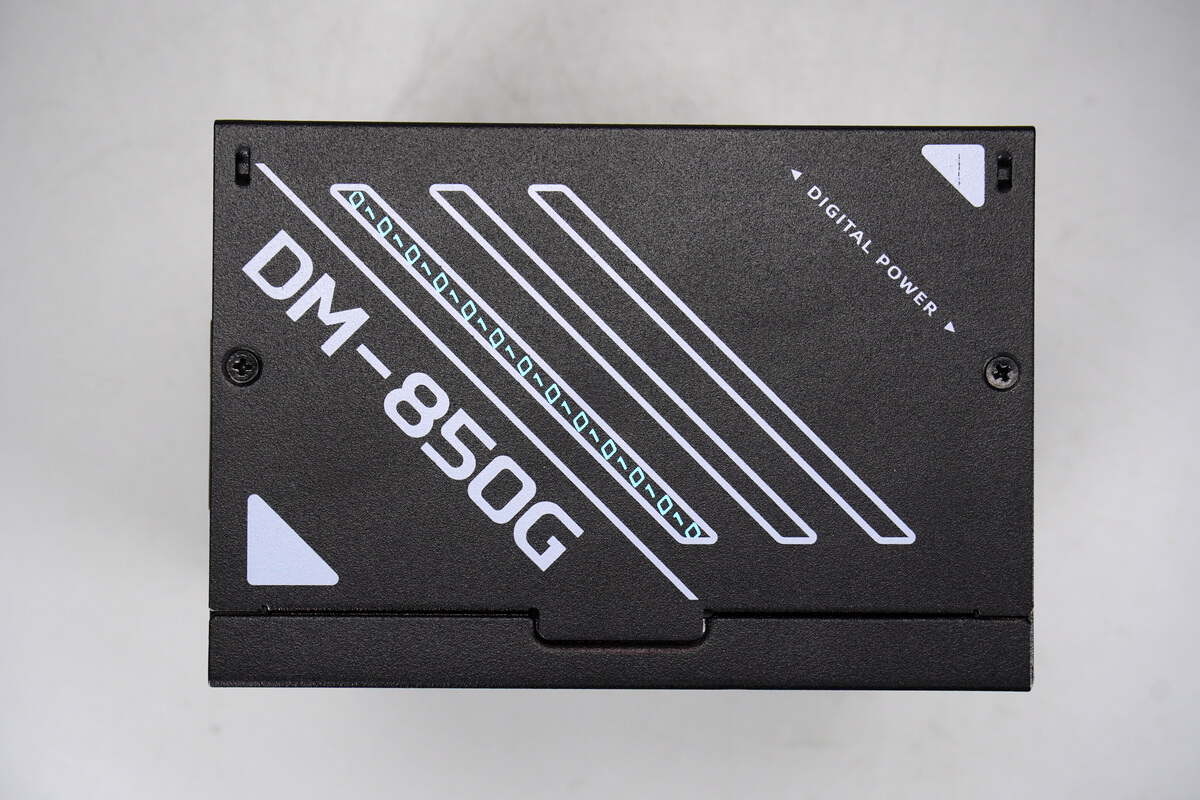

机身侧面印有DM-850G型号和数字装饰。

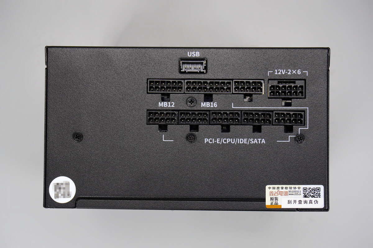

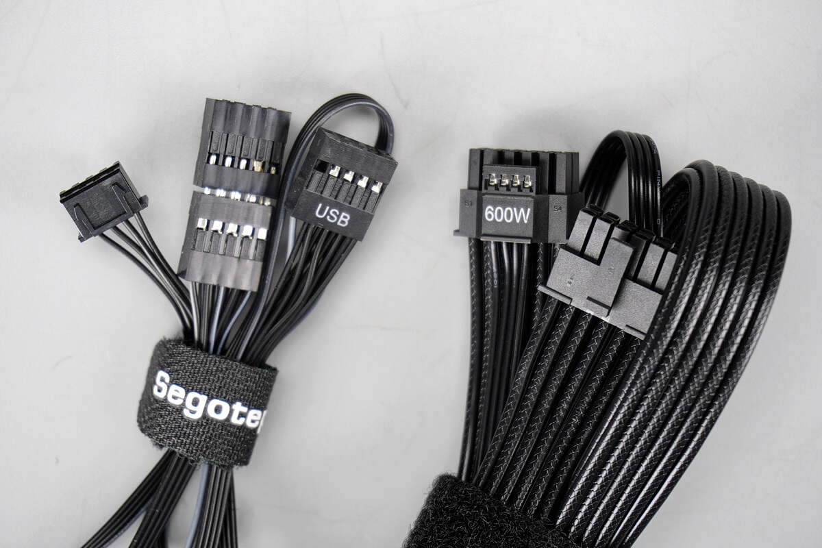

机身输出端设有USB接口,主板28Pn供电接口,原生12V-2X6供电接口,下面一排为PCIE/CPU/IDE/SATA供电接口,支持盲插设计。
USB线用于连接主板,附带的12V-2X6连接线支持600W功率。

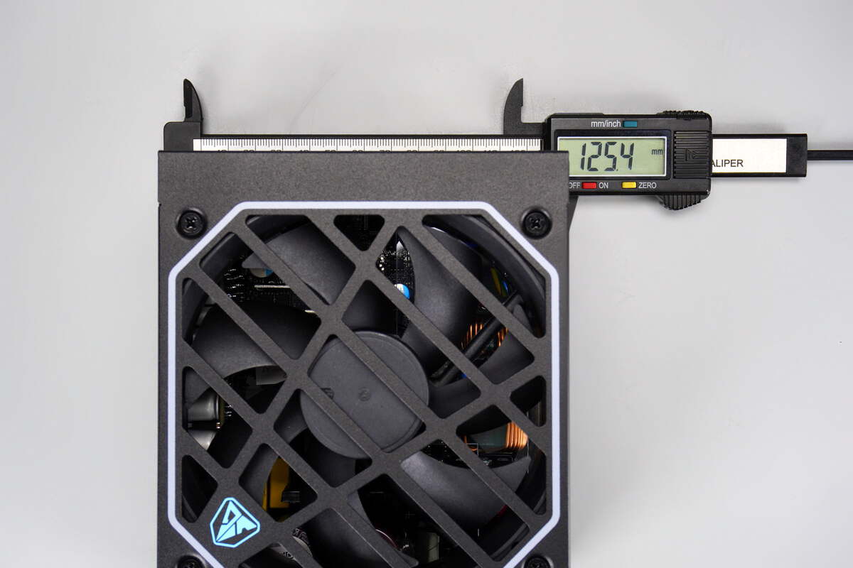

测得电源机身长度约为125.4mm。

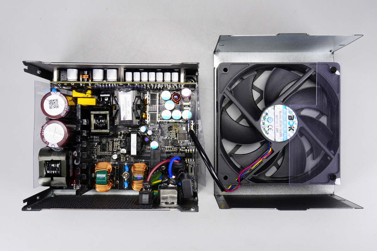

首先拧下固定螺丝,拆下电源上盖。

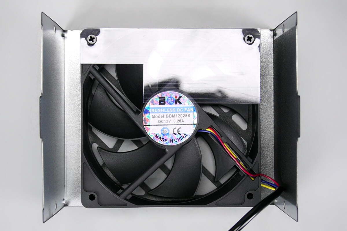

上盖内部设有散热风扇,并设有扰流板引导气流。
散热风扇来自宝迪凯,型号BDM12025S,规格为12V 0.2A。

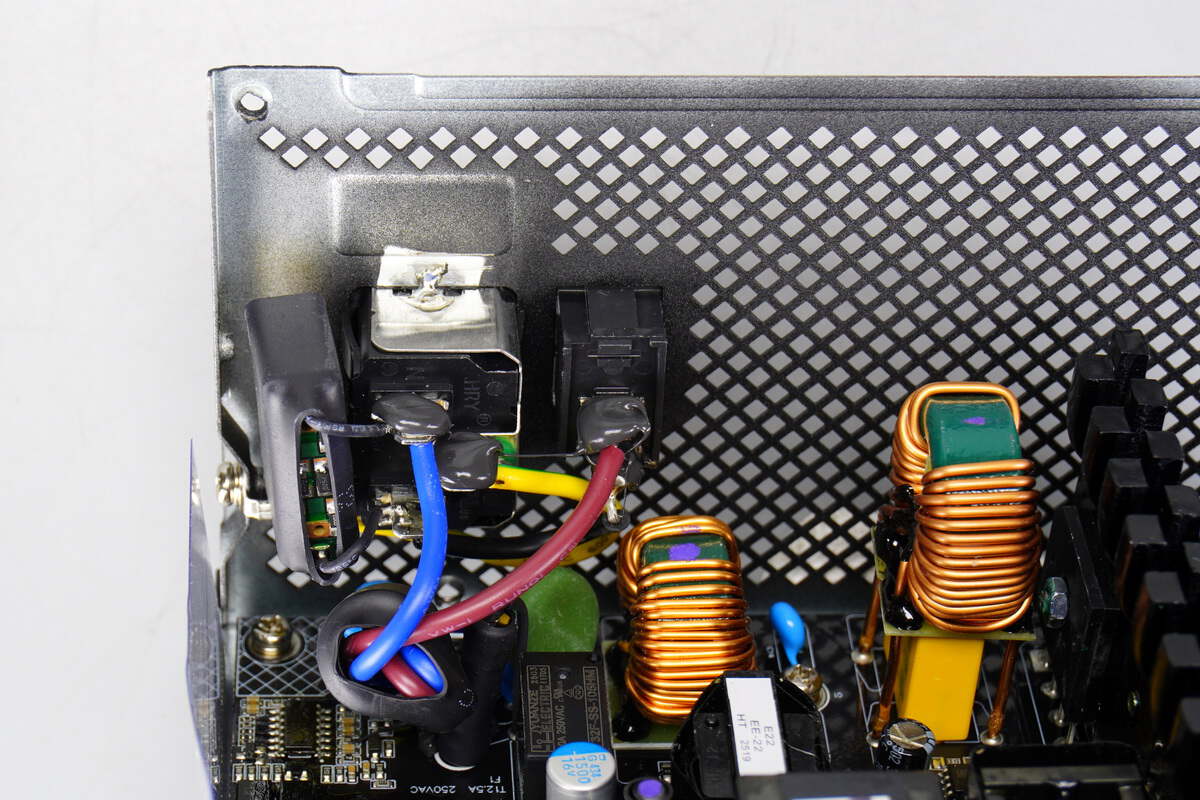

电源输入导线通过焊接连接,焊点打胶加固绝缘。

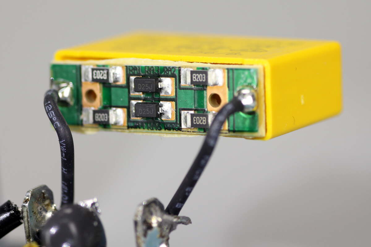

安规X2电容来自达孚,规格为1μF。
电容底部焊接小板,小板焊接X电容放电芯片和放电电阻。

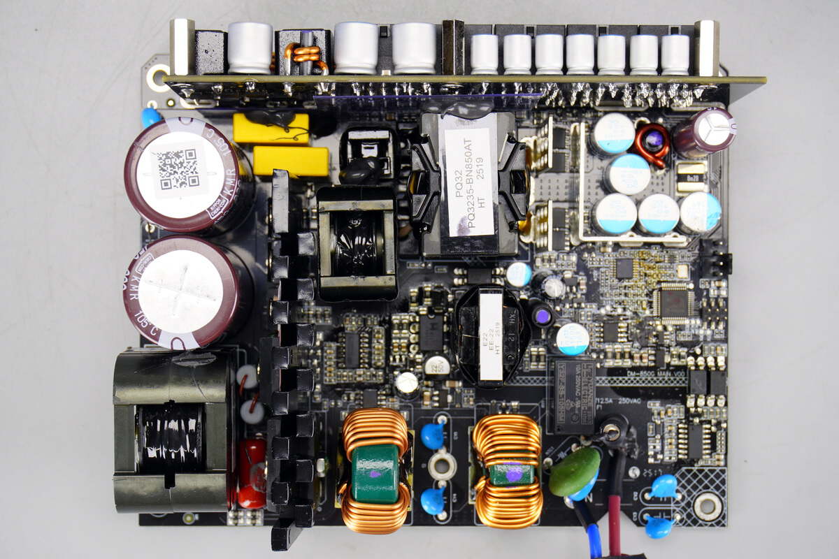

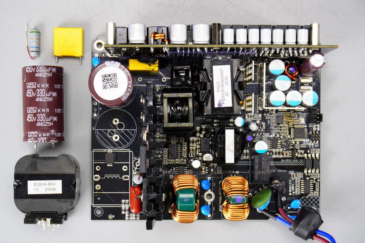

从壳体中取出PCBA模块,设有麦拉片绝缘。

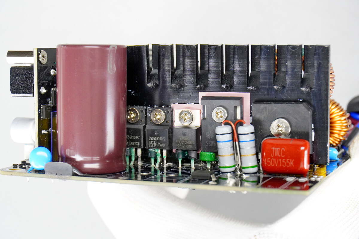

PCBA模块正面一览,右下角为交流输入端,焊接保险丝,Y电容,压敏电阻,NTC热敏电阻和继电器。向左焊接共模电感,安规X2电容。长条散热片为整流桥,PFC开关管,PFC整流管和LLC开关管散热。在左下角焊接PFC升压电感,上方焊接高压滤波电容。
顶部为输出小板,下方为谐振电容,电流互感器和变压器。变压器右侧设有同步整流管和滤波电容,下方设有待机电源芯片,变压器和MCU。3.3与5V降压电路设置在顶部输出小板上,缩短走线距离。

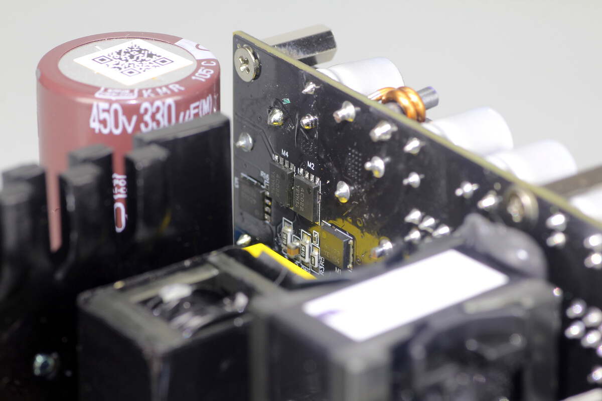

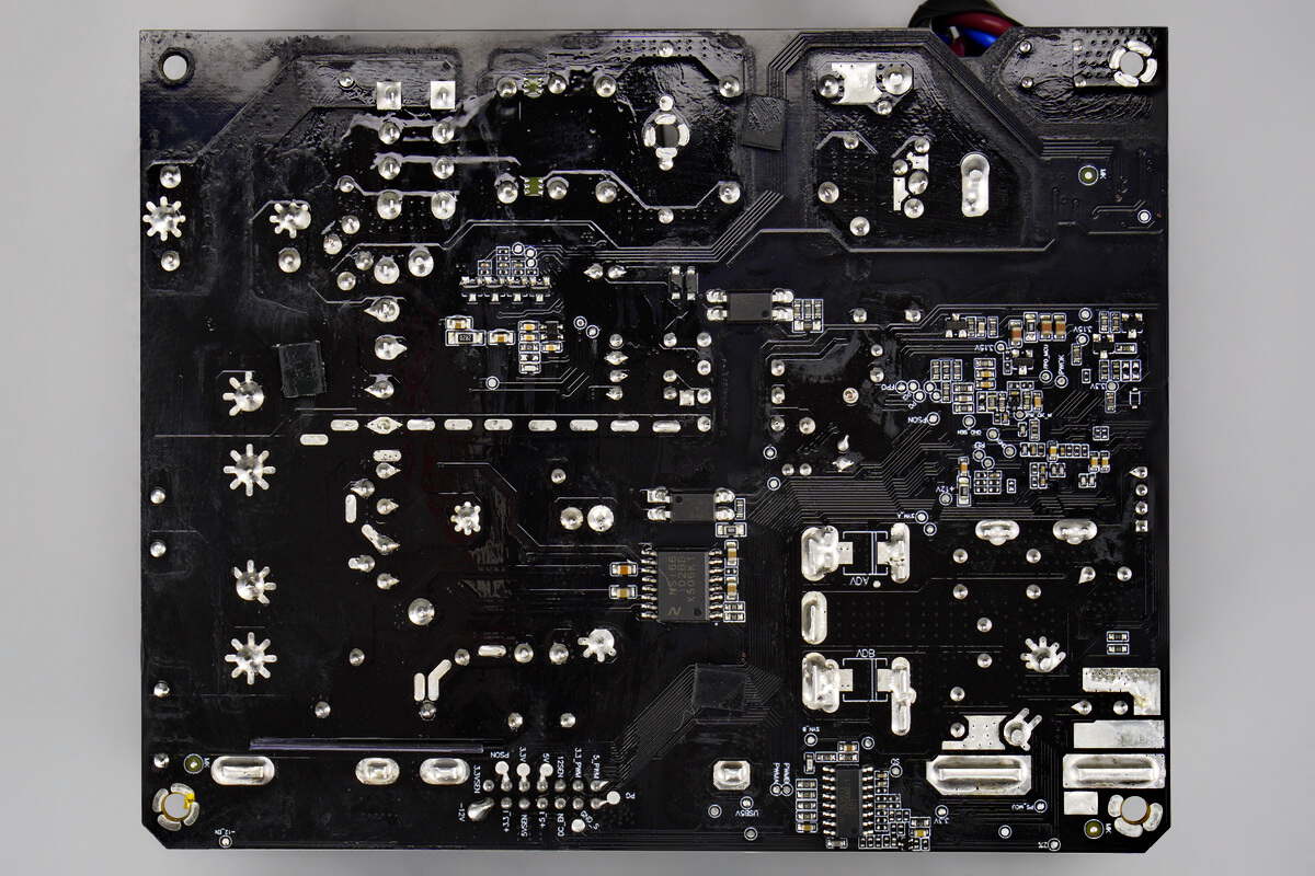

PCBA模块背面设有LLC控制器和隔离驱动器,并设有两颗光耦。

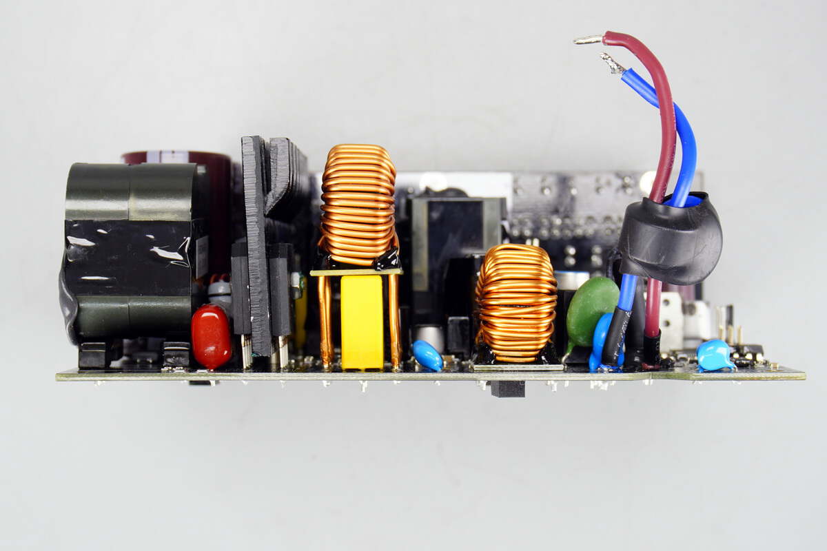

PCBA模块侧面一览,右侧焊接电源输入线,保险丝,压敏电阻,NTC热敏电阻,左侧焊接共模电感和安规X2电容,整流桥,薄膜电容和PFC升压电感。

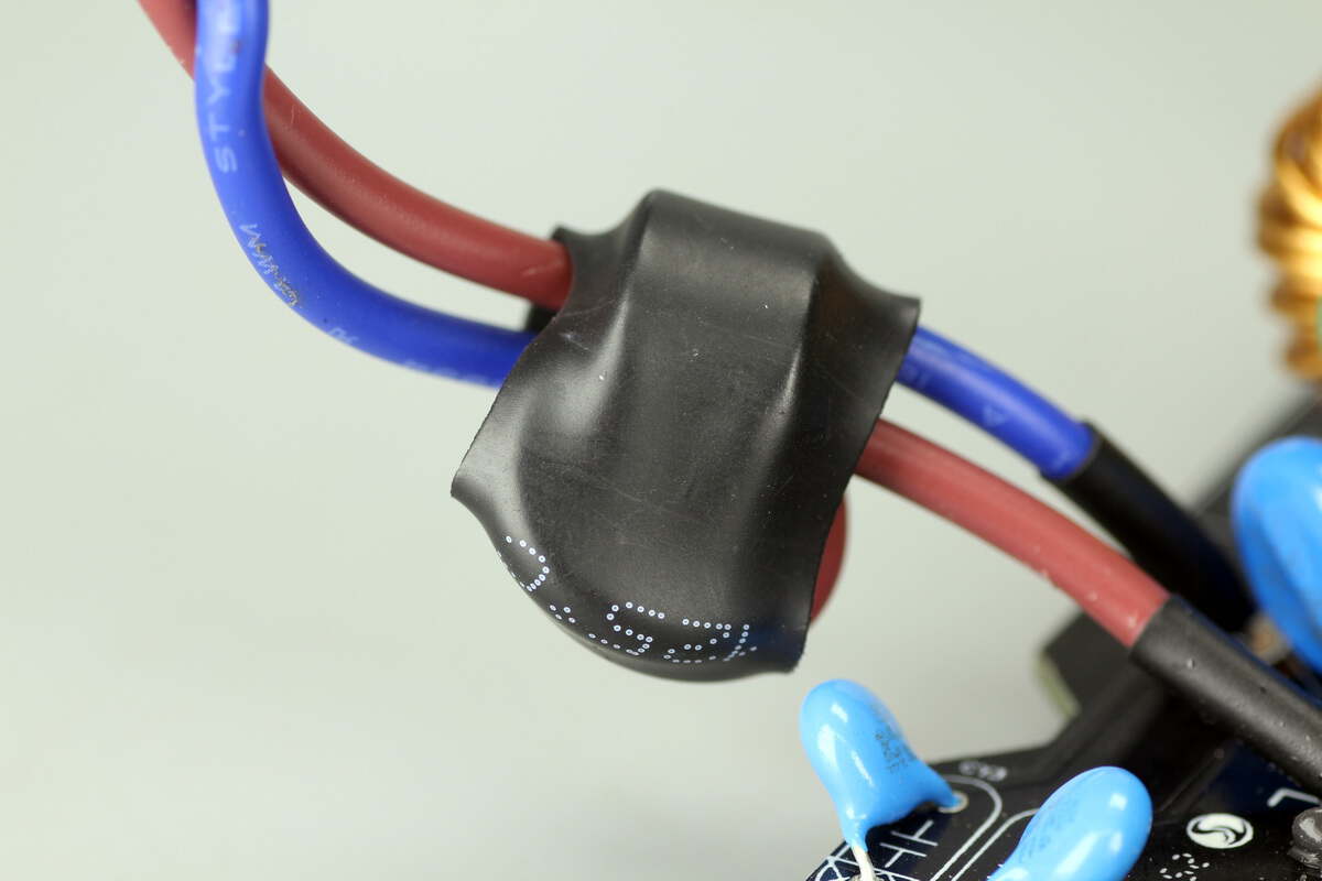

电源输入线套磁环抑制高频干扰。

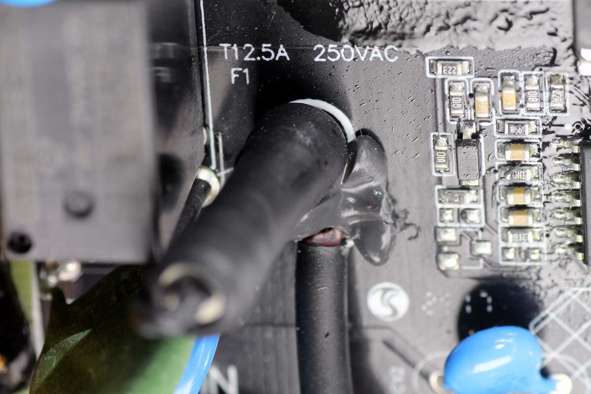

输入端保险丝规格为12.5A 250V,外套热缩管绝缘。

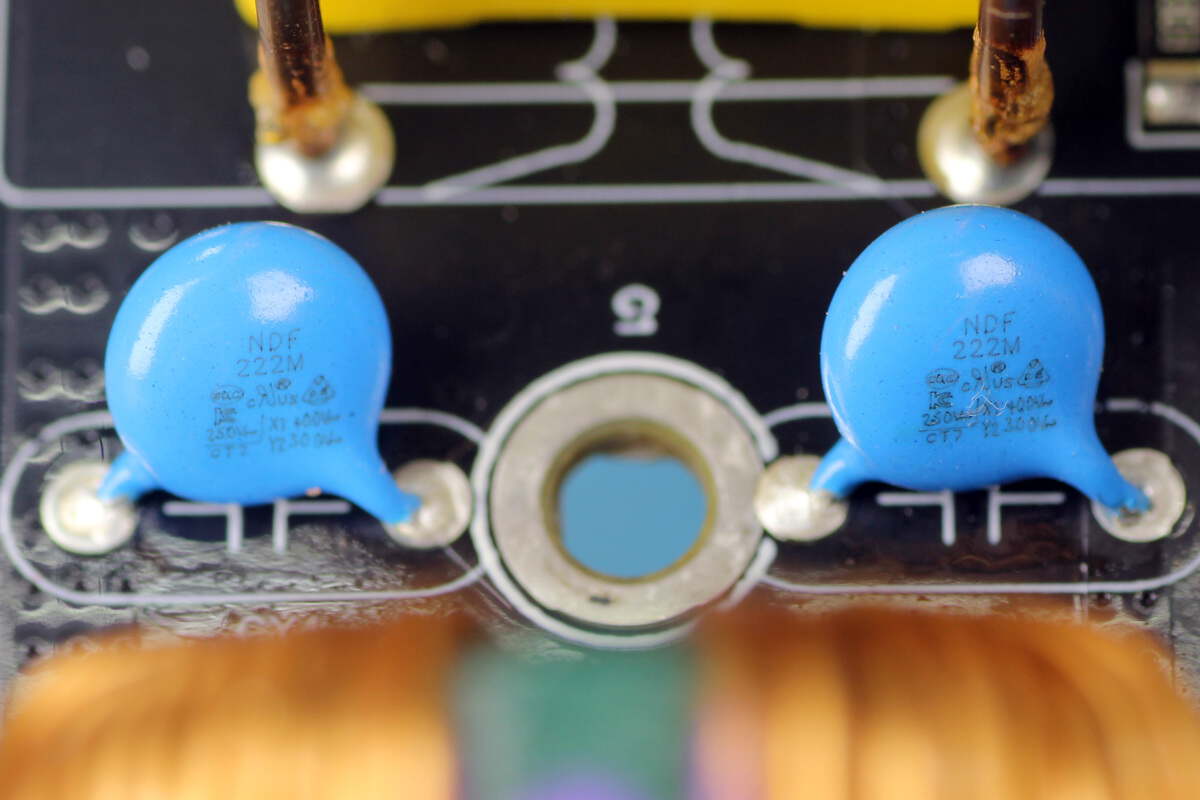

两颗蓝色Y电容来自达孚。

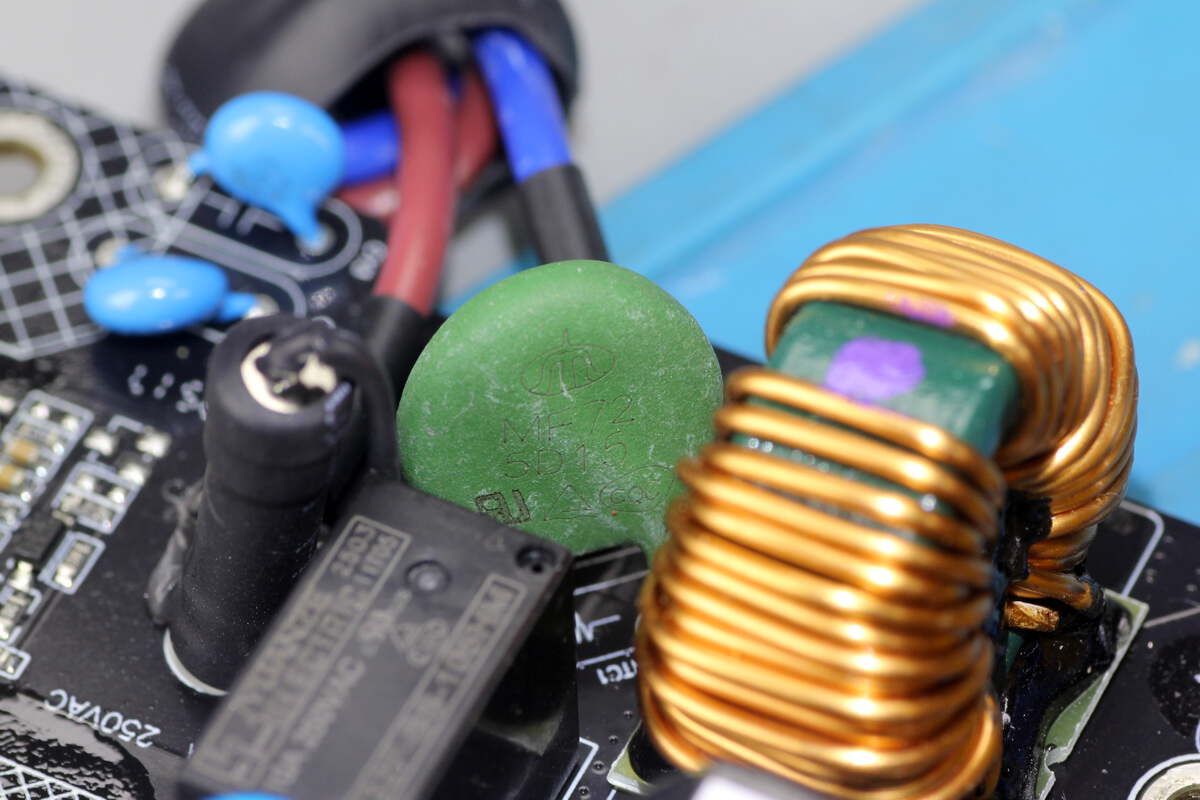

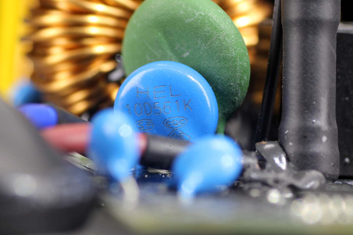

压敏电阻来自HEL鸿志,型号10D561K,用于吸收过压浪涌。
绿色NTC热敏电阻来自时恒电子,为MF72系列,型号5D15,用于抑制上电的浪涌电流。

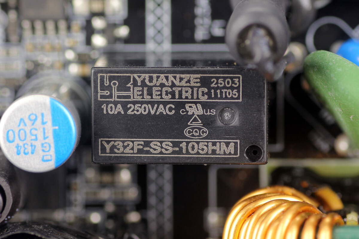

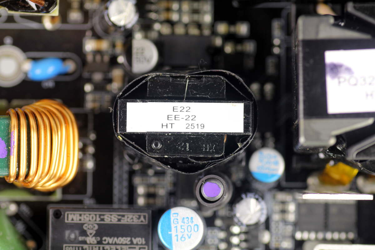

用于短路热敏电阻的继电器来自YUANZE元则,型号Y32F-SS-105HM,为小体积继电器,触点容量10A,线圈电压5V。

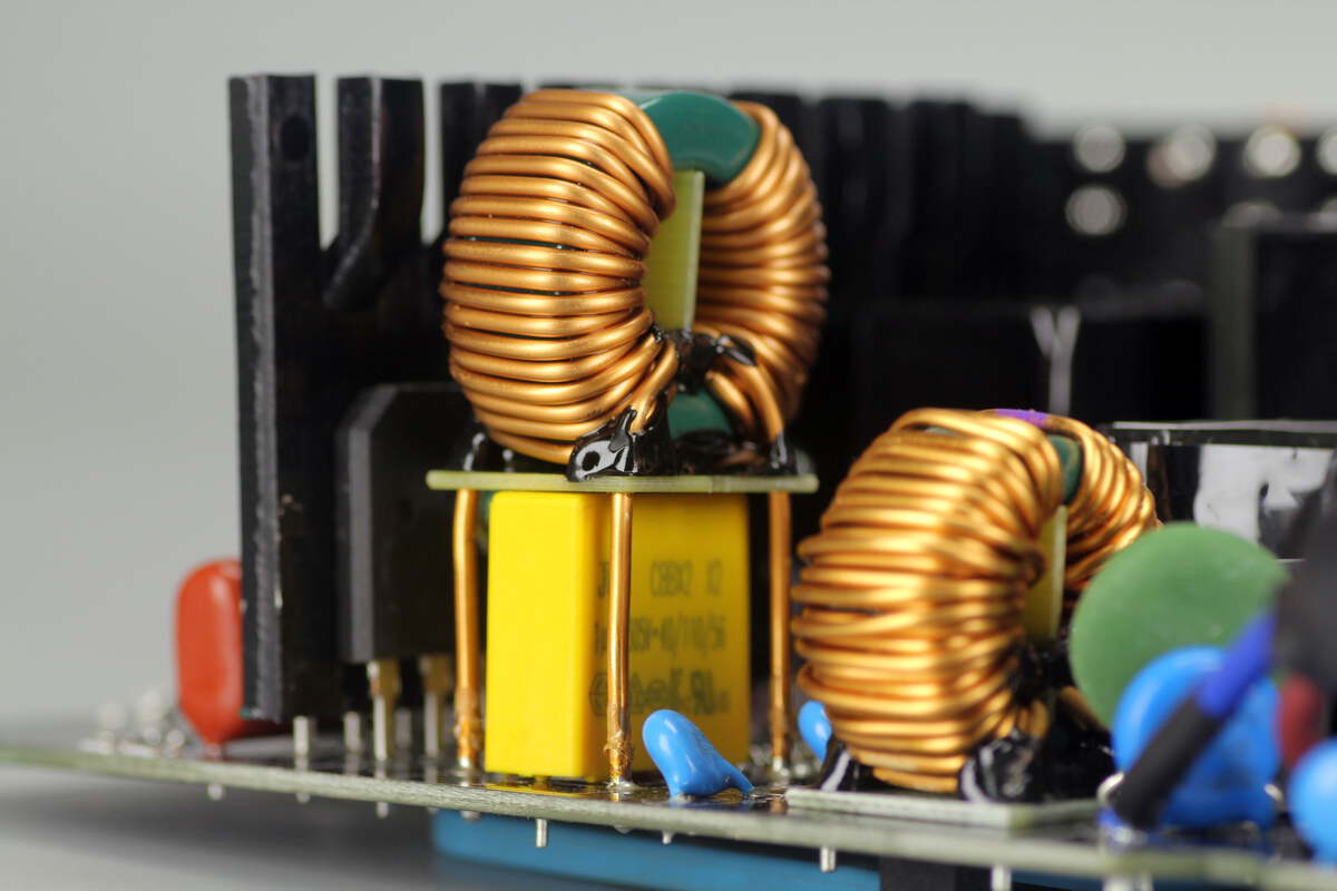

共模电感采用漆包线绕制,底部设有电木板绝缘。
两颗蓝色Y电容来自达孚。

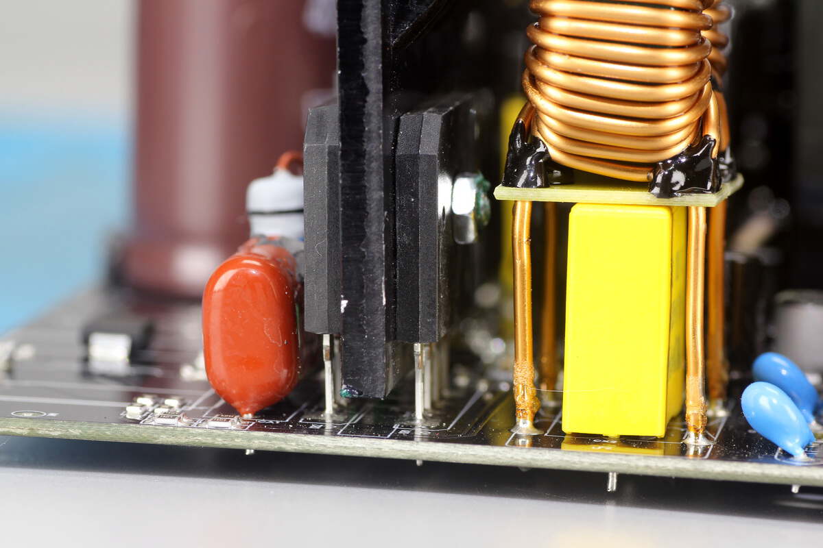

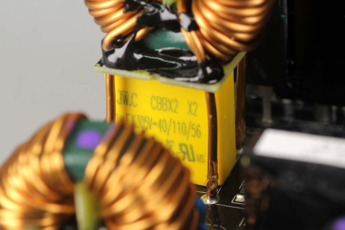

共模电感叠放在安规X2电容上方,节省空间。
安规X2电容规格为1μF。

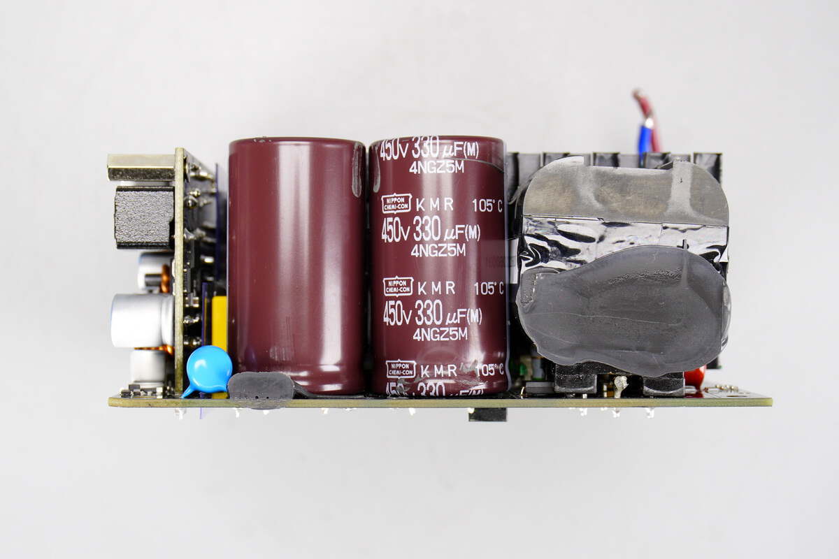

PCBA模块侧面焊接高压滤波电容和PFC升压电感。
焊接拆下PFC升压电感和高压滤波电容。

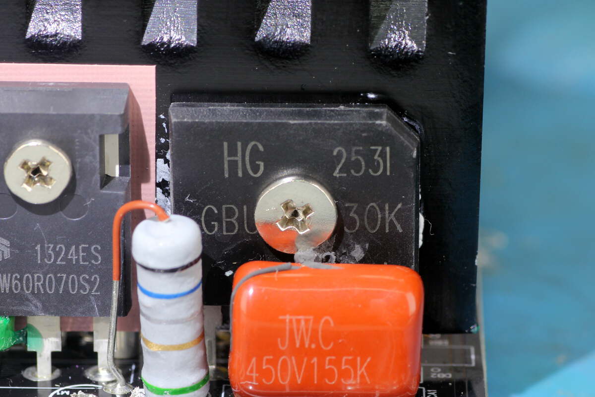

内部散热片上固定整流桥,PFC开关管,PFC整流管和LLC开关管。
在散热片两侧各设有一颗整流桥,两颗并联均摊发热。
整流桥型号GBU30K,规格为30A 800V,采用GBU封装。

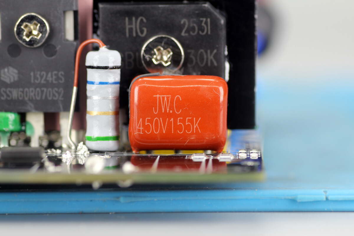

薄膜电容规格为450V1.5μF。

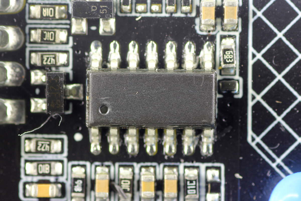

PFC控制器来自虹冠,型号CM6500,这是一颗EPA/90+ ZVS-Like PFC控制器,专为全负载和轻负载下的高效电源设计,采用SOP-14封装。

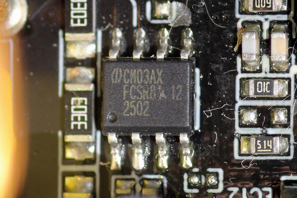

虹冠CM03A用于芯片供电切换,采用SOP-8封装。

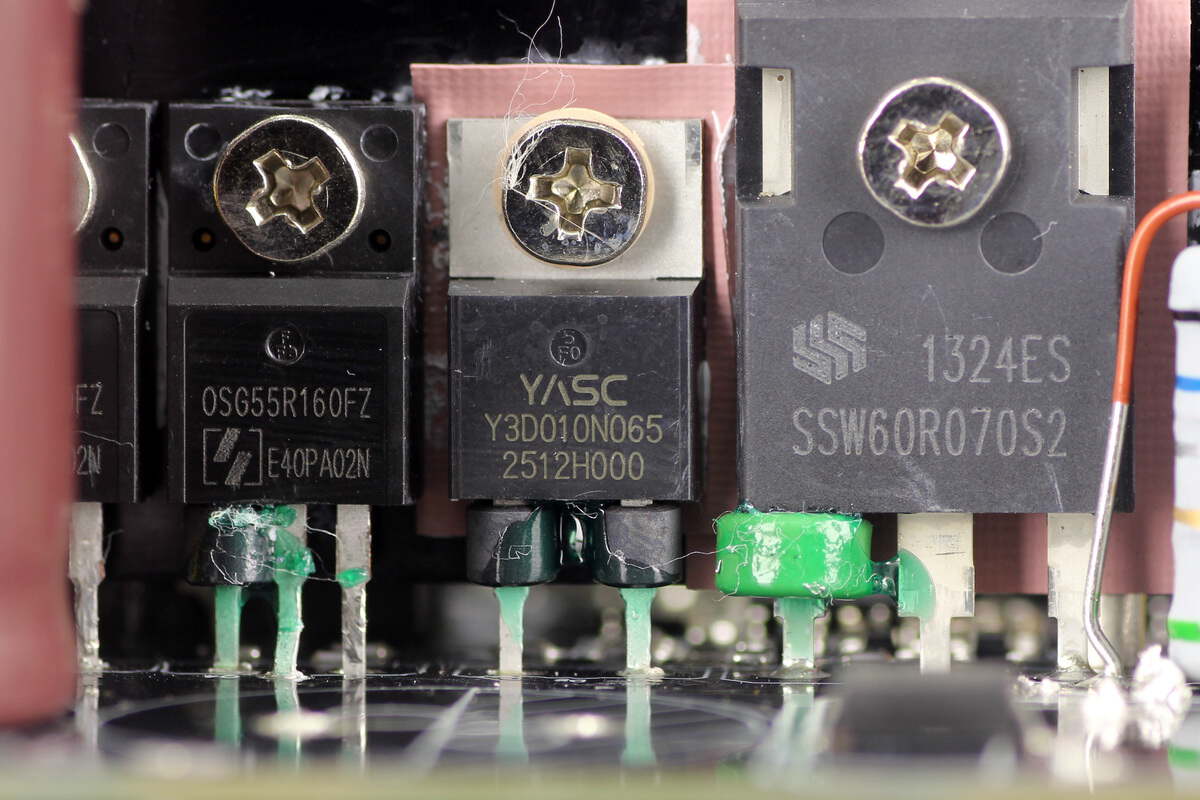

PFC开关管来自超致半导体,型号SSW60R070S2E,耐压600V,导阻60mΩ,采用TO247封装。

碳化硅二极管来自长飞先进,型号Y3D010N065T2J,耐压650V,额定电流10A,采用TO-220-2封装。

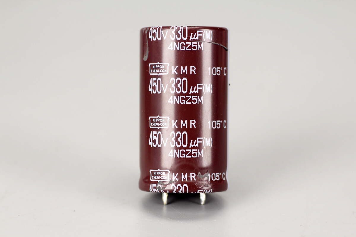

高压滤波电容来自贵弥功,规格为450V330μF,两颗电容规格相同。

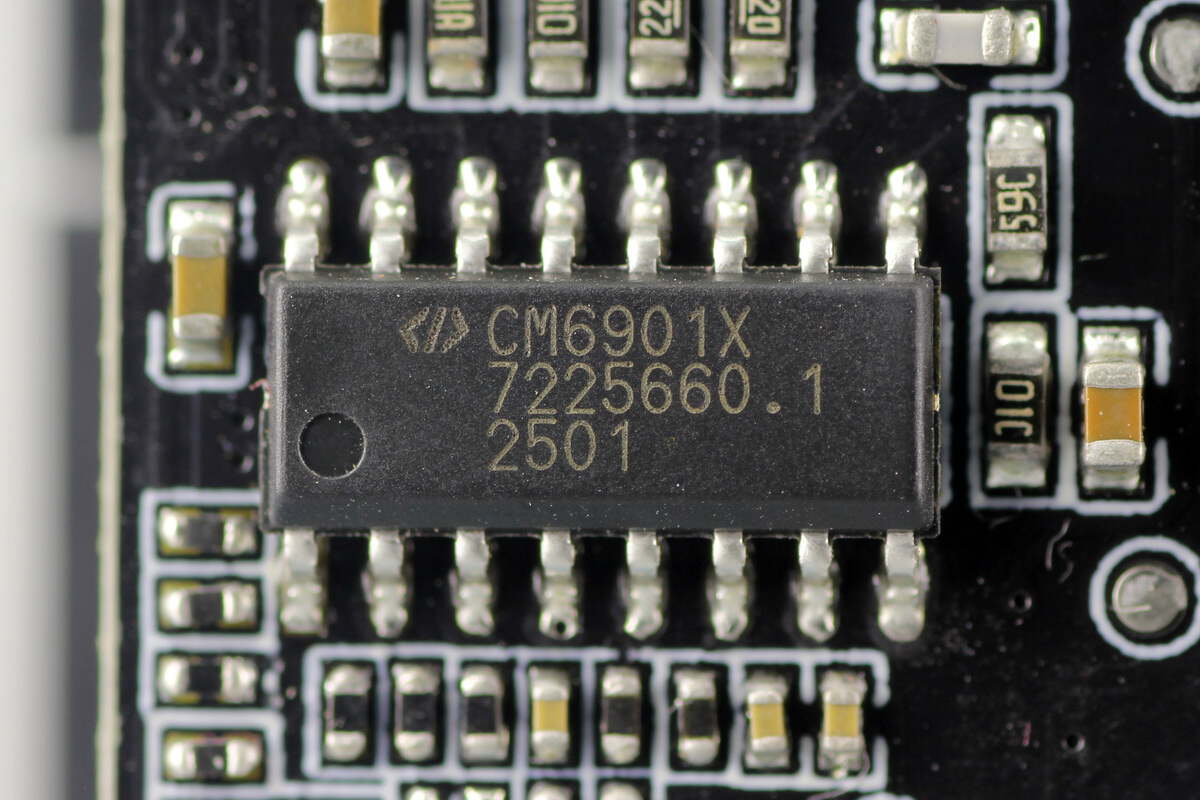

LLC控制器来自虹冠,型号CM6901,是一颗次级侧的LLC+同步整流二合一控制器,通过隔离变压器来驱动初级开关管,并具备同步整流控制信号输出,采用SOP16封装。

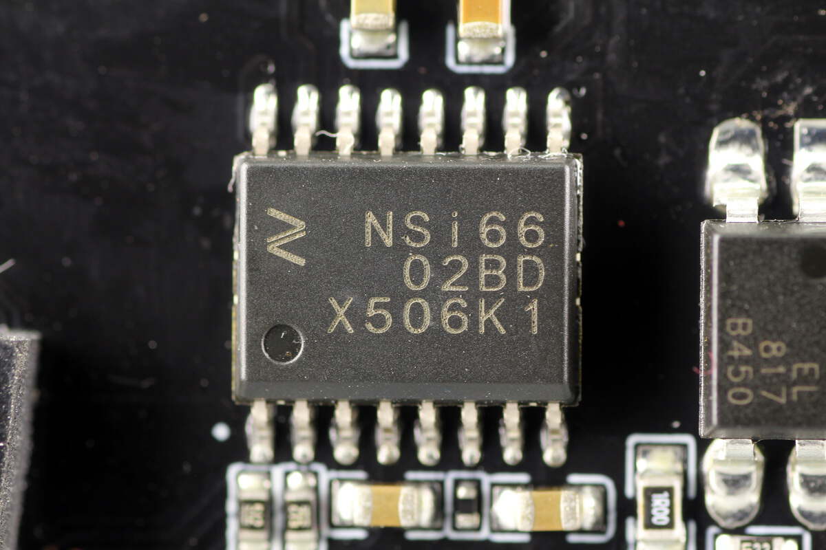

用于驱动两颗LLC开关管的驱动器来自纳芯微,型号NSi6602BD,芯片内置隔离双通道栅极驱动器,具备4A拉电流和6A灌电流能力,采用SOW16封装。
LLC开关管来自东微,型号OSG55R160FZF,NMOS,耐压550V,导阻160mΩ,采用TO220F封装。

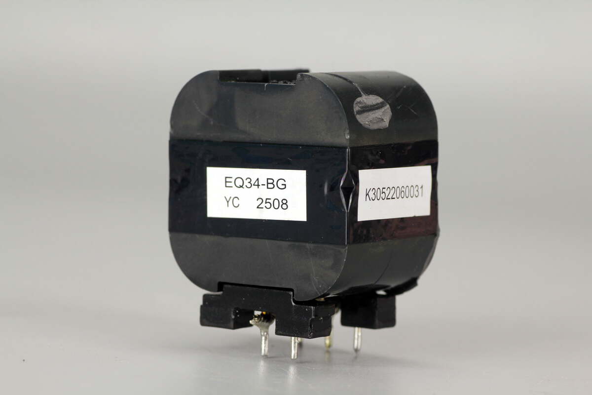

变压器采用PQ3235磁芯绕制。

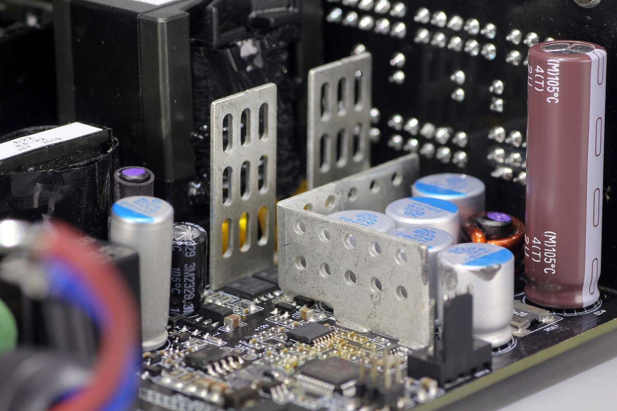

同步整流管两侧设有散热片,开孔提升散热性能。

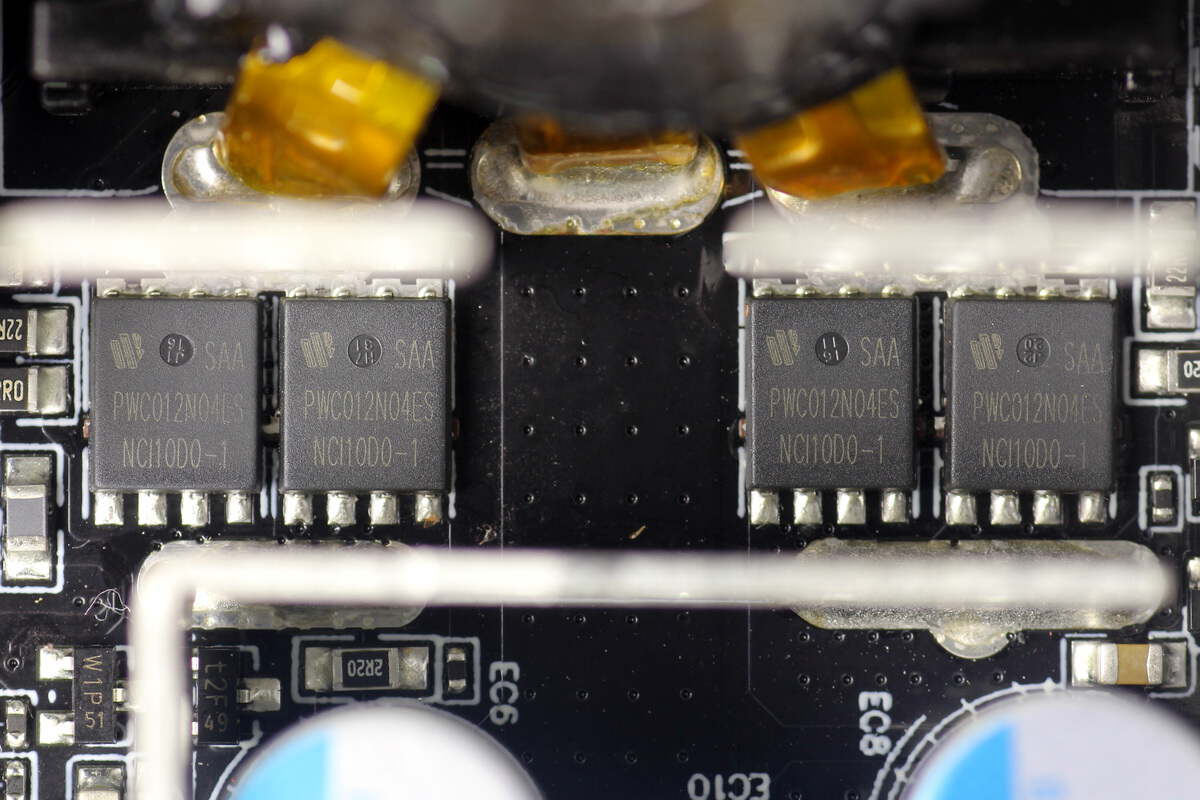

四颗同步整流管特写,来自平伟,型号PWC012N04ES,NMOS,耐压40V,导阻1.2mΩ,采用DFN5*6封装,两颗并联为一组。

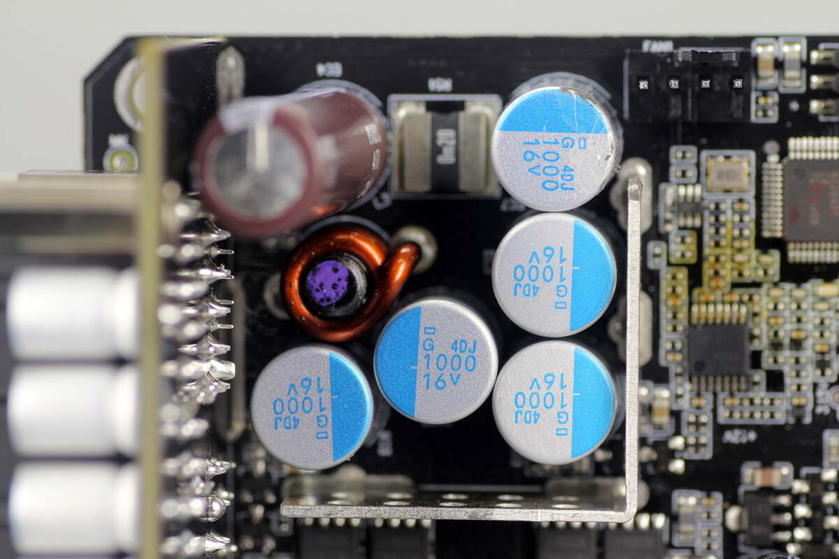

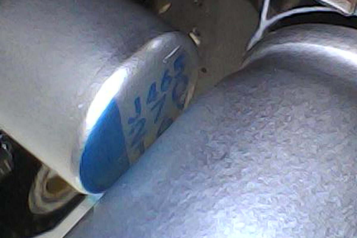

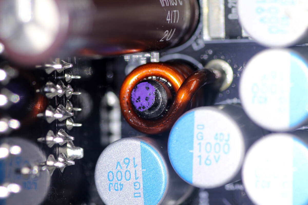

输出滤波电容一览,5颗固态电容来自贵弥功,为PSG系列超低ESR电容,规格为1000μF16V。

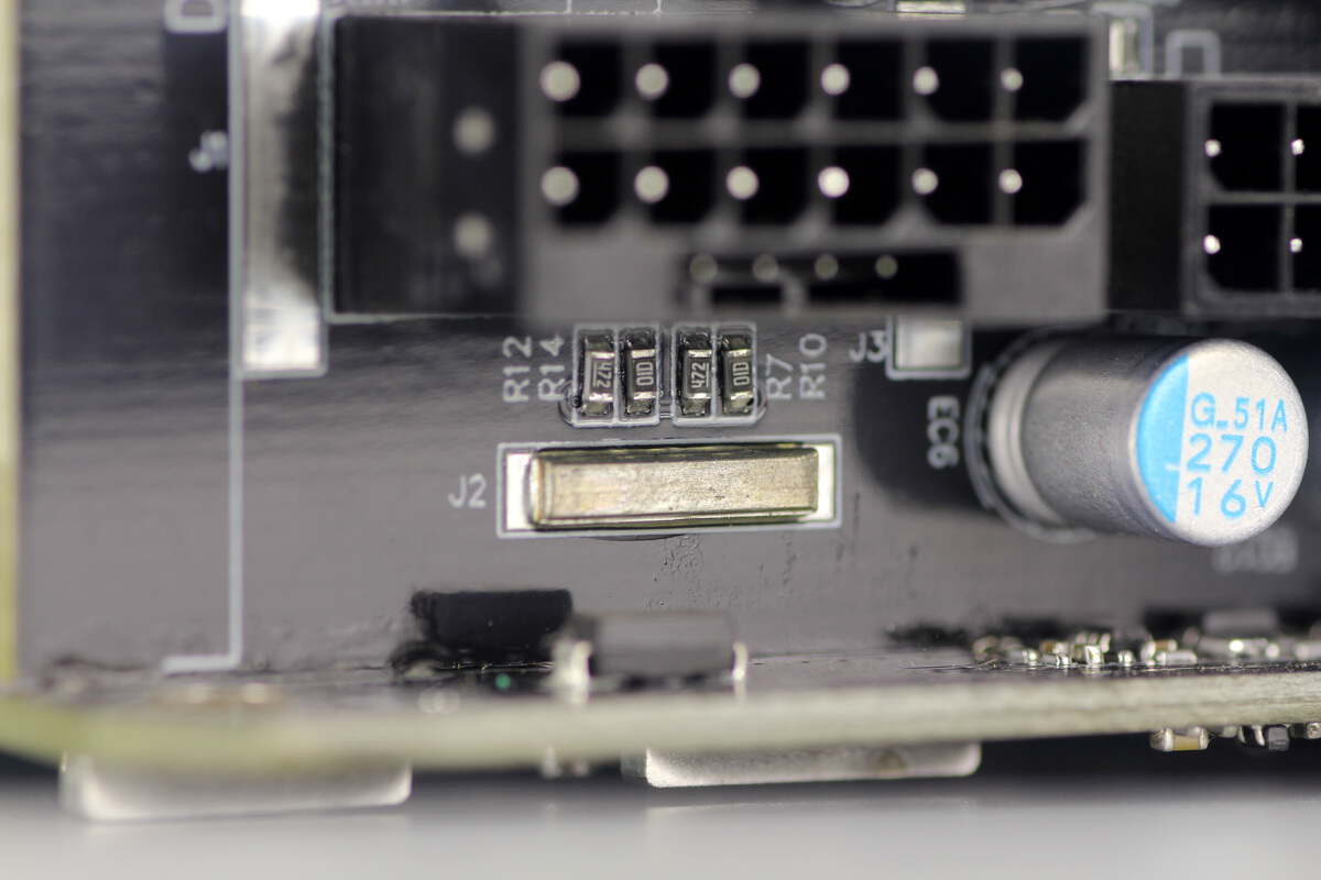

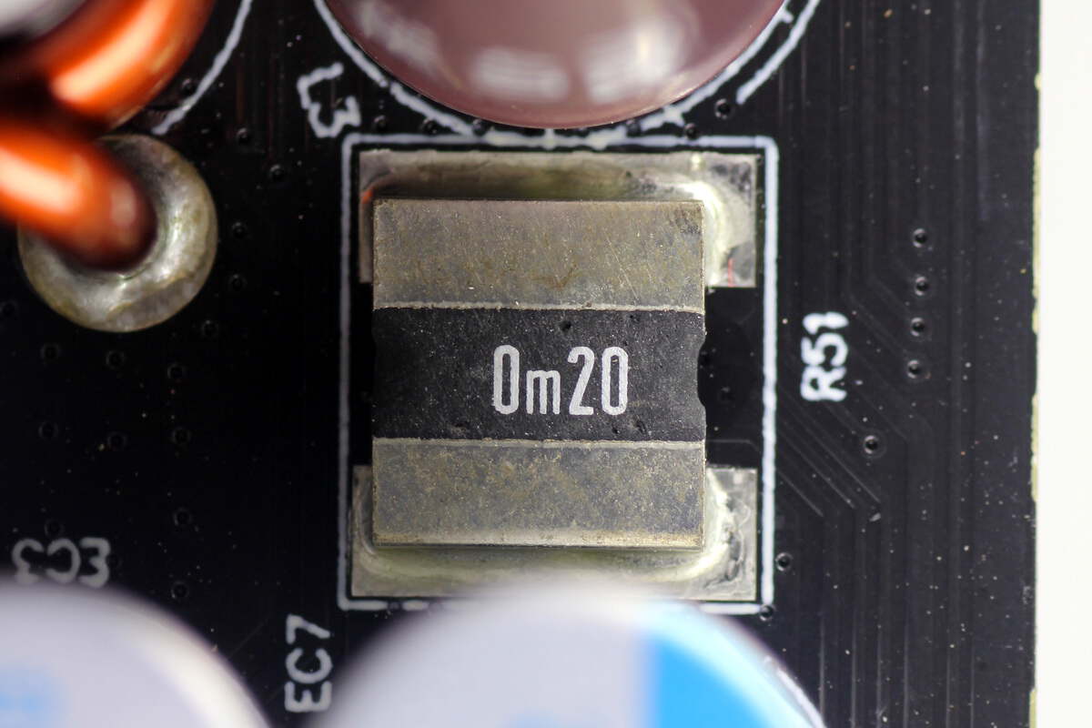

0.2mΩ取样电阻用于检测12V输出电流。
输出滤波电感特写。
滤波电解电容来自贵弥功,规格为16V3300μF。

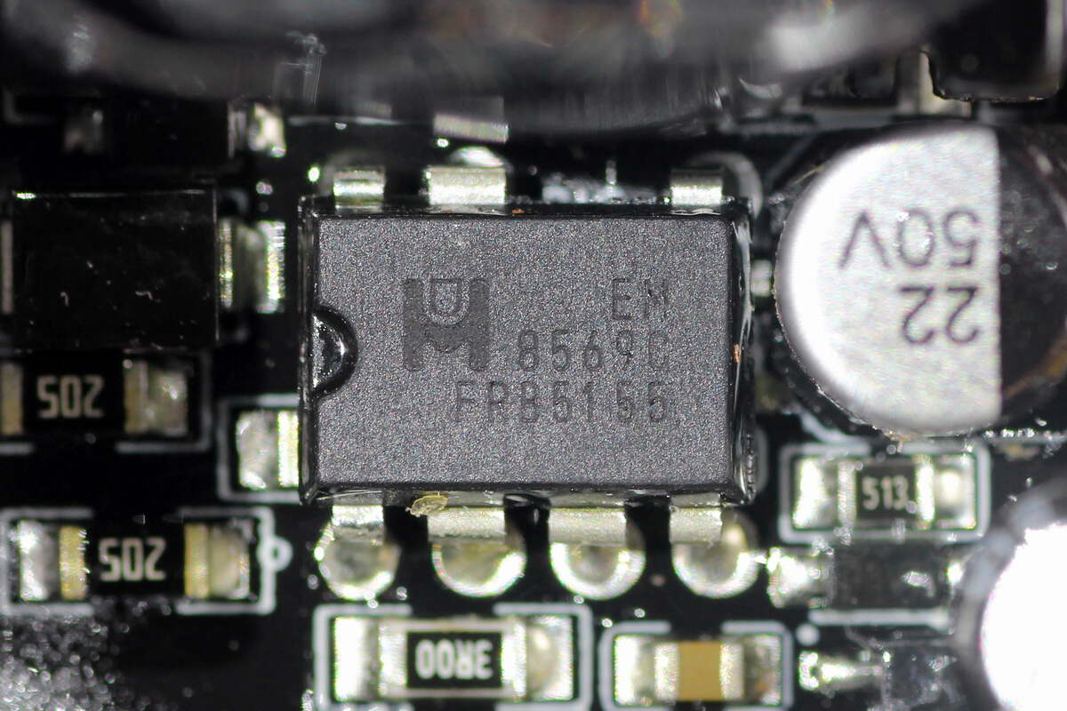

待机电源芯片来自杰力科技,型号EM8569C,芯片内置700V高压启动电路和开关管,内部集成斜率补偿和前沿消隐,具备逐周期过流保护和输出过载保护,内部集成过热保护,采用DIP-7封装。
待机电源供电电容规格为22μF50V。
待机电源变压器缠绕胶带绝缘。

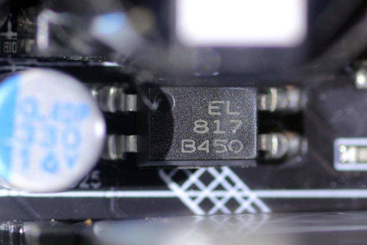

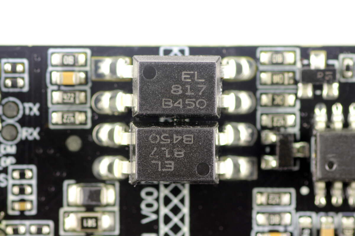

亿光EL817光耦用于输出电压反馈。

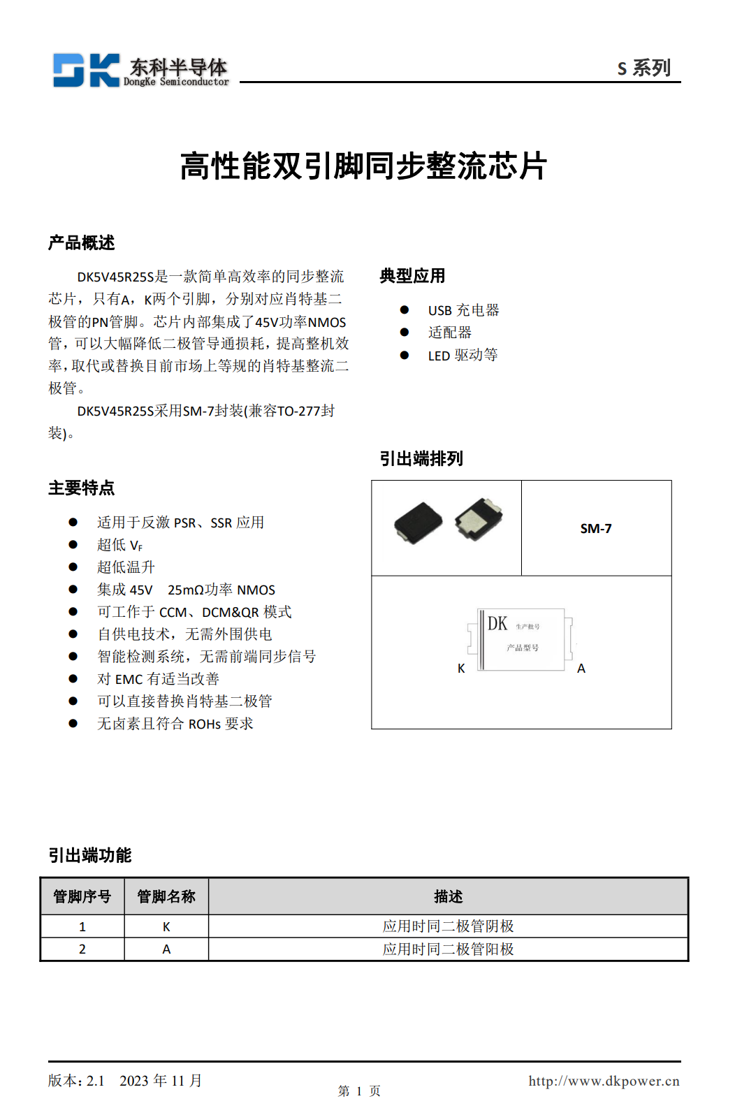

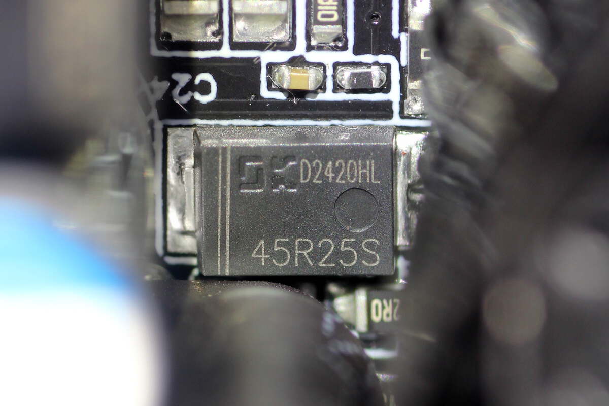

同步整流芯片来自东科半导体,型号DK5V45R25S,是一款无外围的同步整流芯片,内置耐压45V,导阻25mΩ同步整流管。芯片具备自供电技术,可直接替代肖特基二极管,支持CCM,DCM和QR工作模式,无需外部元件,采用SM-7封装。
东科半导体 DK5V45R25S 资料信息。

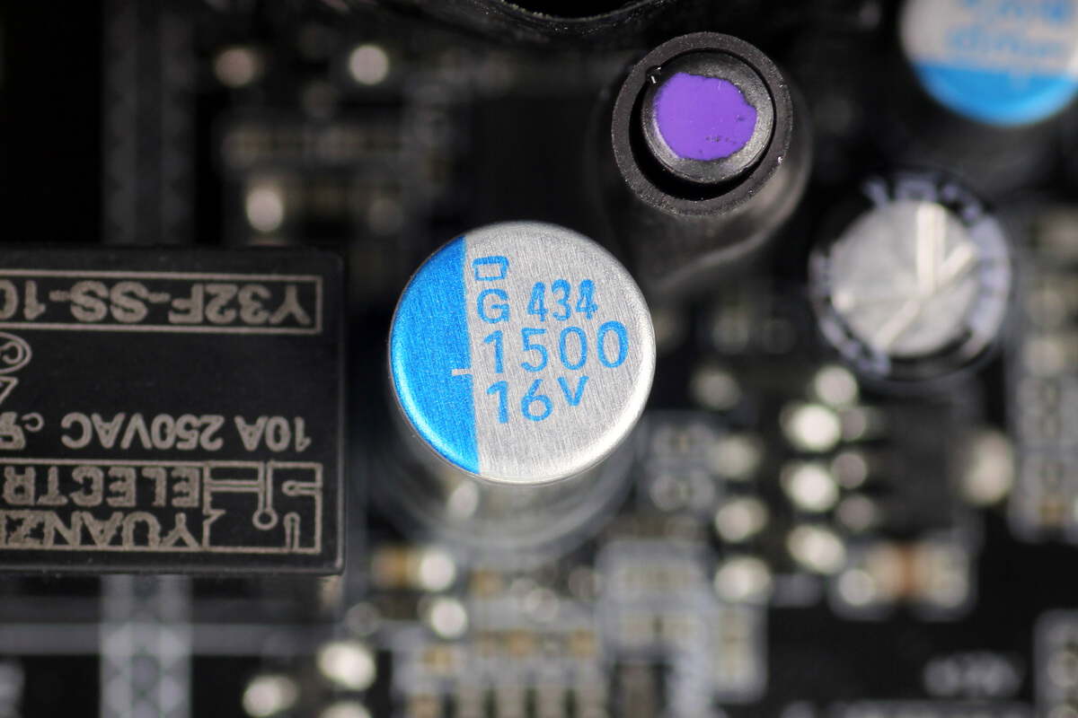

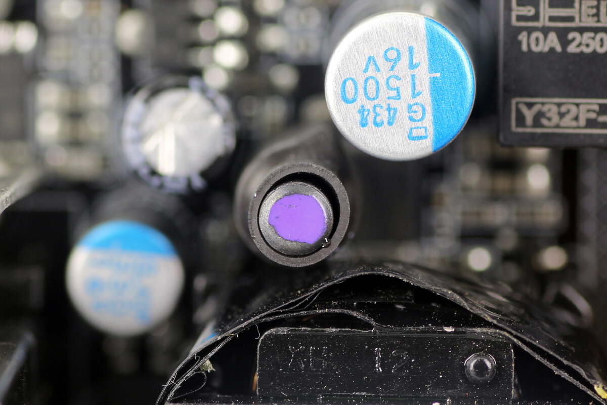

滤波电容规格为1500μF16V。
滤波电感外套热缩管绝缘。

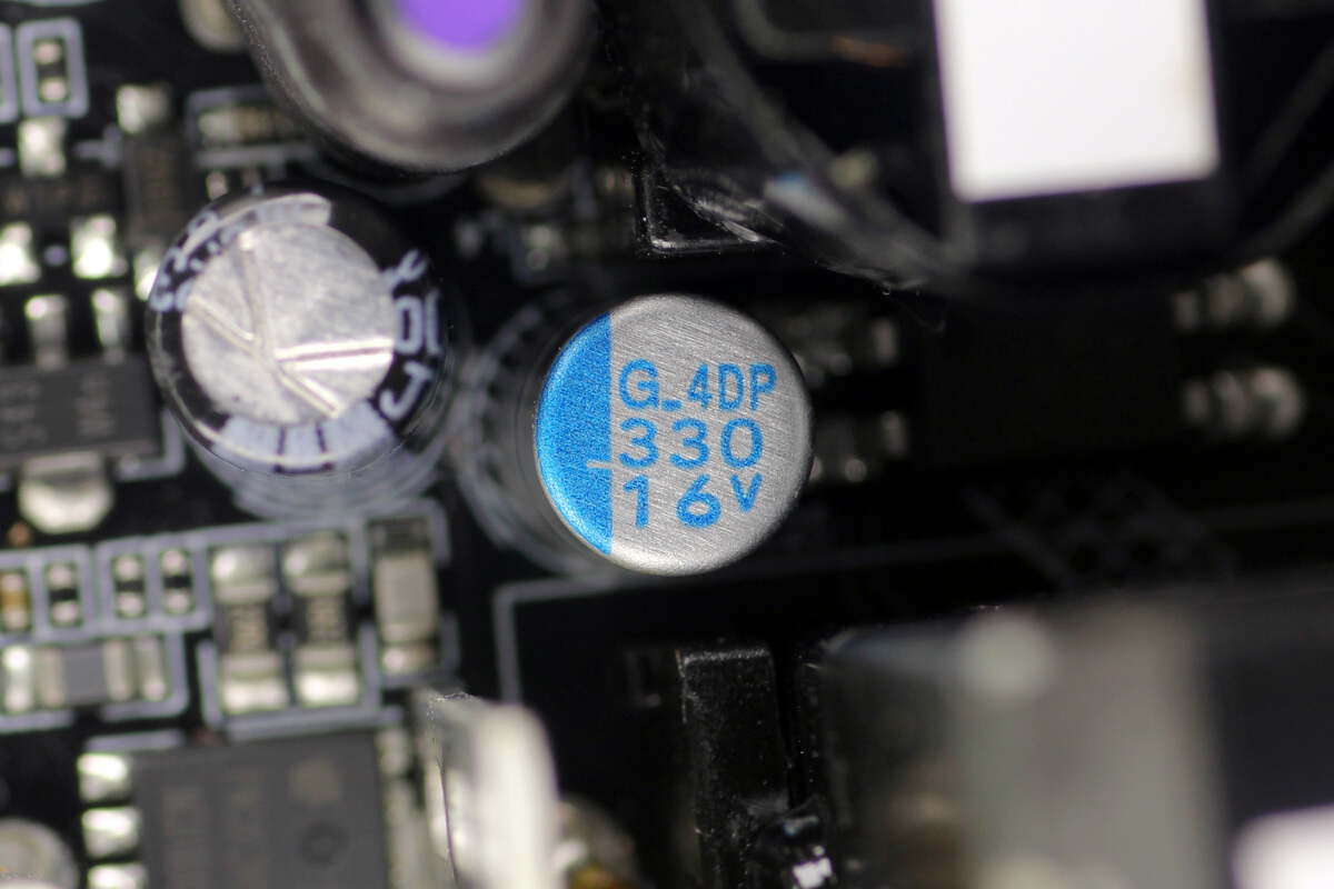

滤波电容规格为330μF16V。

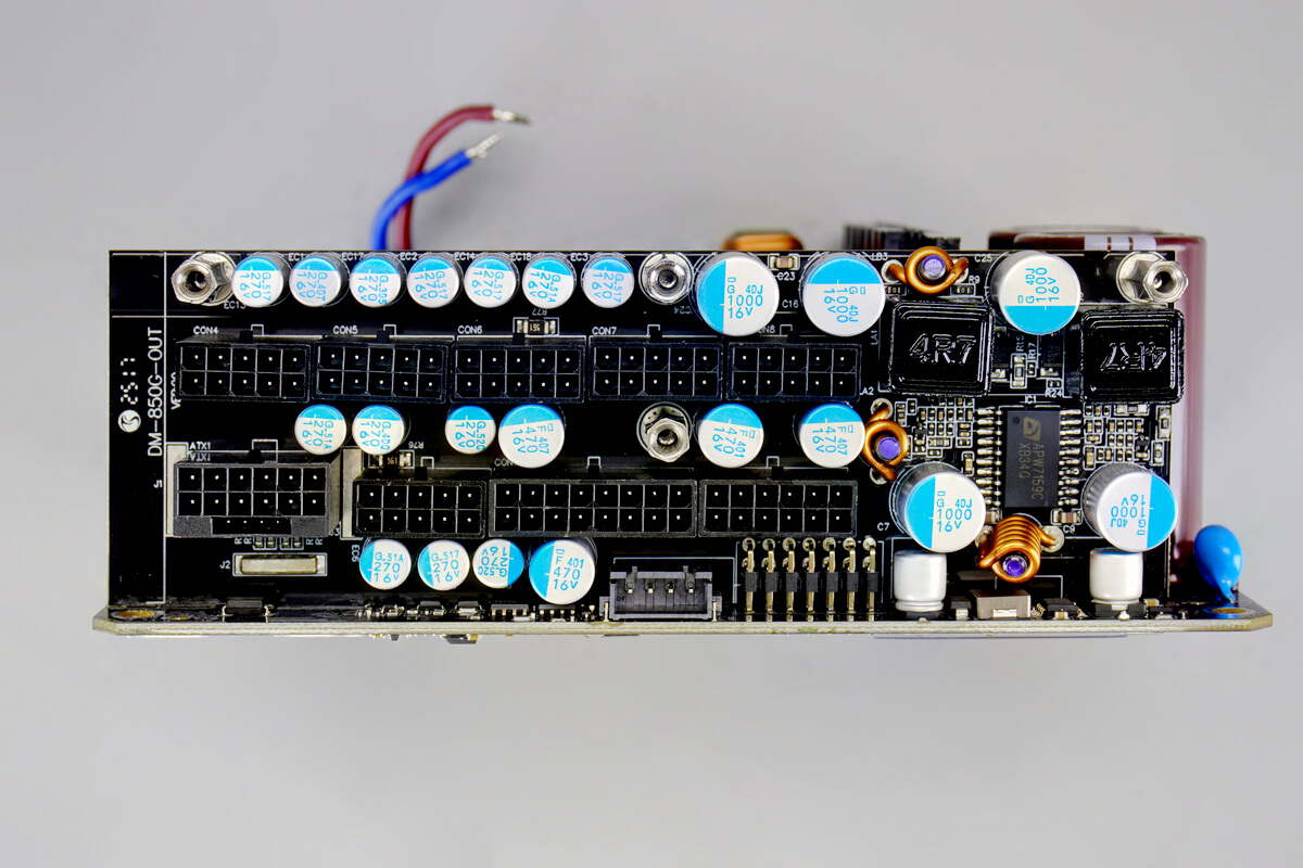

输出端小板焊接模组插座和滤波固态电容,右侧设有3.3和5V降压电路。

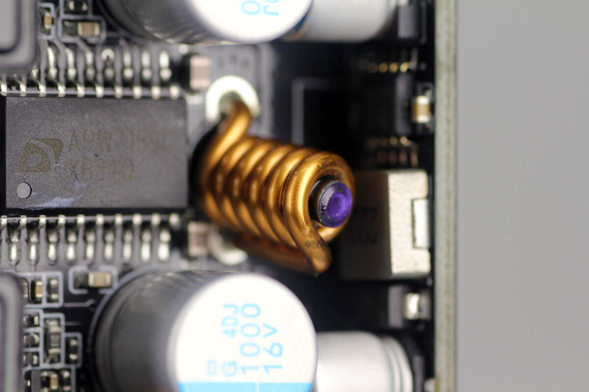

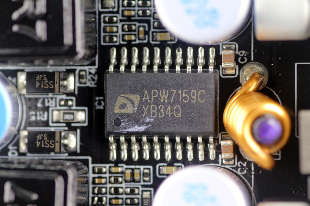

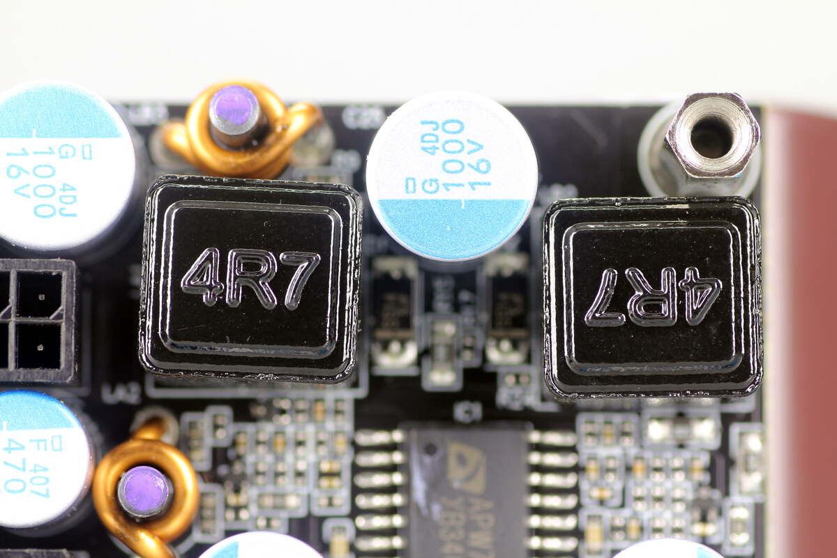

用于3.3V和5V的同步降压控制器来自茂达,型号APW7159C,是一颗双路同步降压控制器,芯片具备出色的输出电压调整率,集成软启动和专利的软关闭,内部集成自举二极管,支持输出过压,输出欠压和过热保护,采用SOP-20封装。

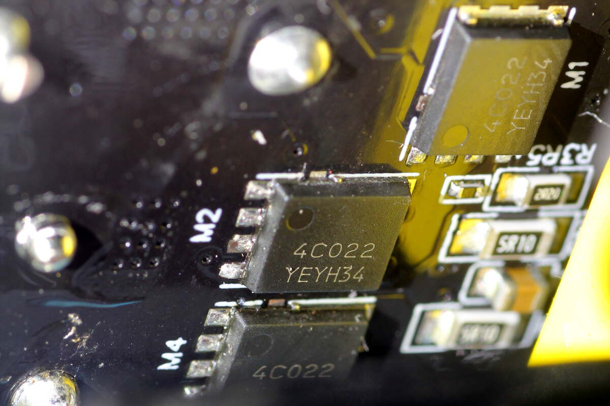

小板背面设有四颗开关管。
开关管来自安森美,型号NTMFS4C022N,NMOS,耐压30V,导阻1.4mΩ,采用SO-8FL封装,两颗对应一路降压输出。

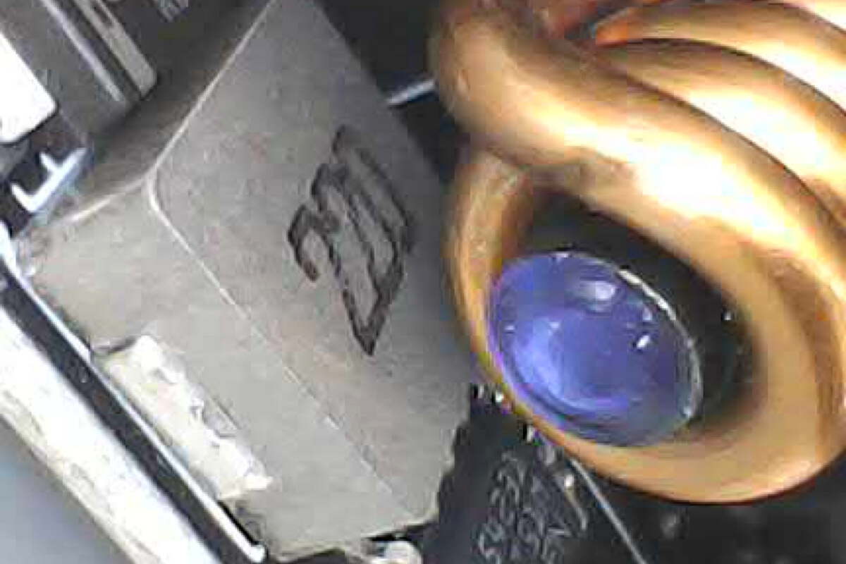

两颗4.7μH降压电感特写。

输出小板通过排针焊接连接。
增强载流的铜排特写。

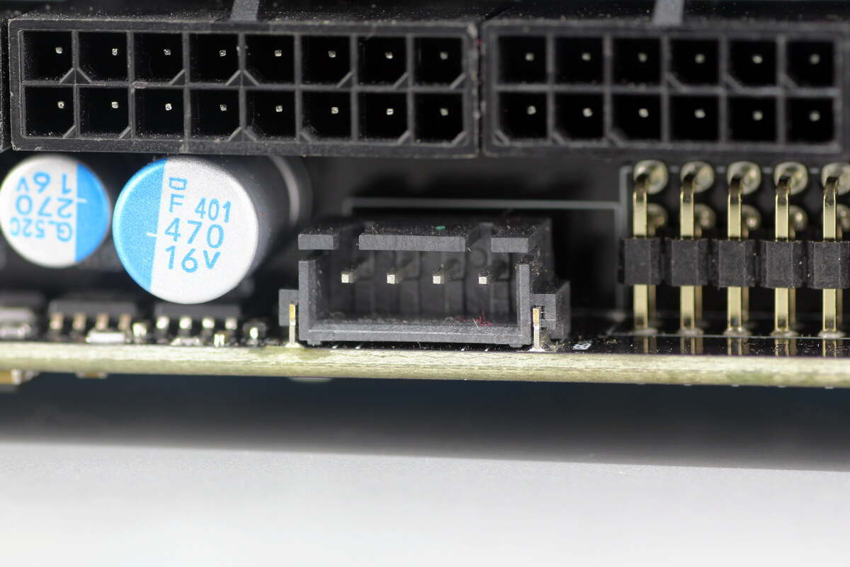

USB联机接口特写。

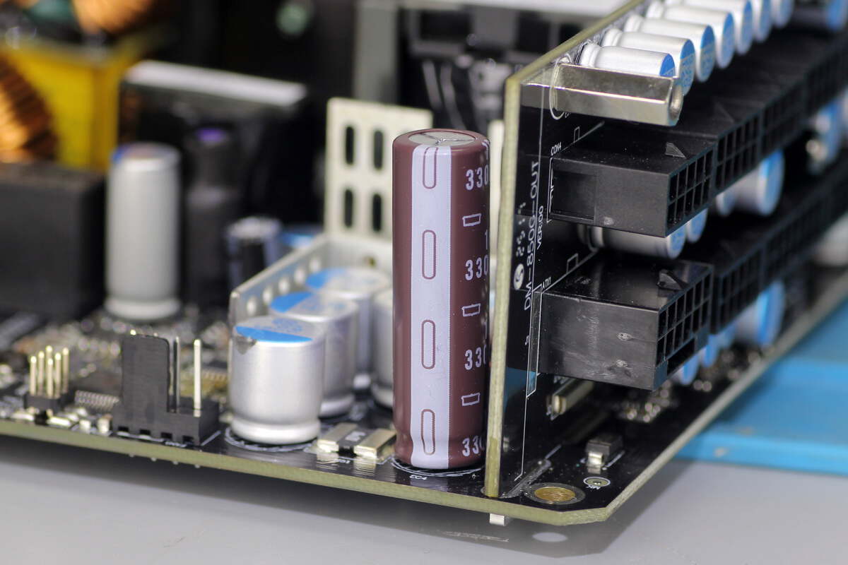

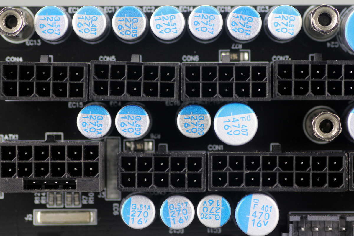

滤波固态电容和模组插座一览。

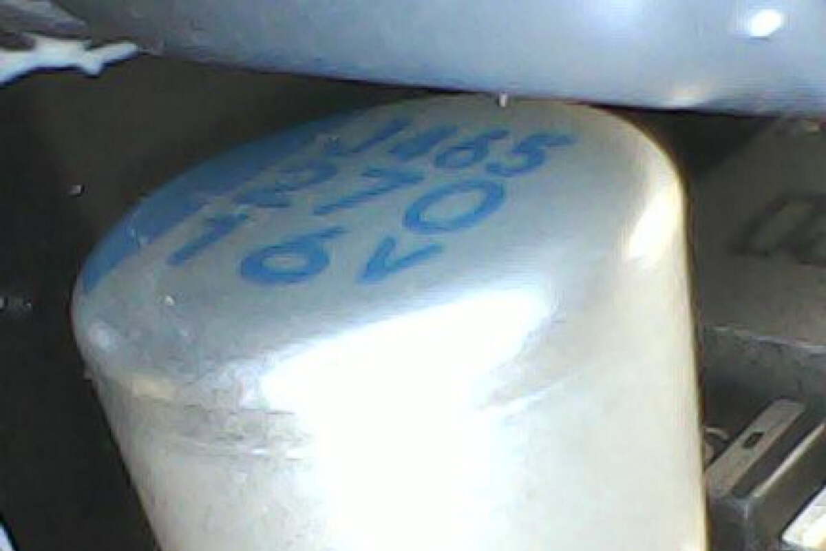

底部两颗滤波电容规格为270μF16V。
另一颗滤波电容规格相同。

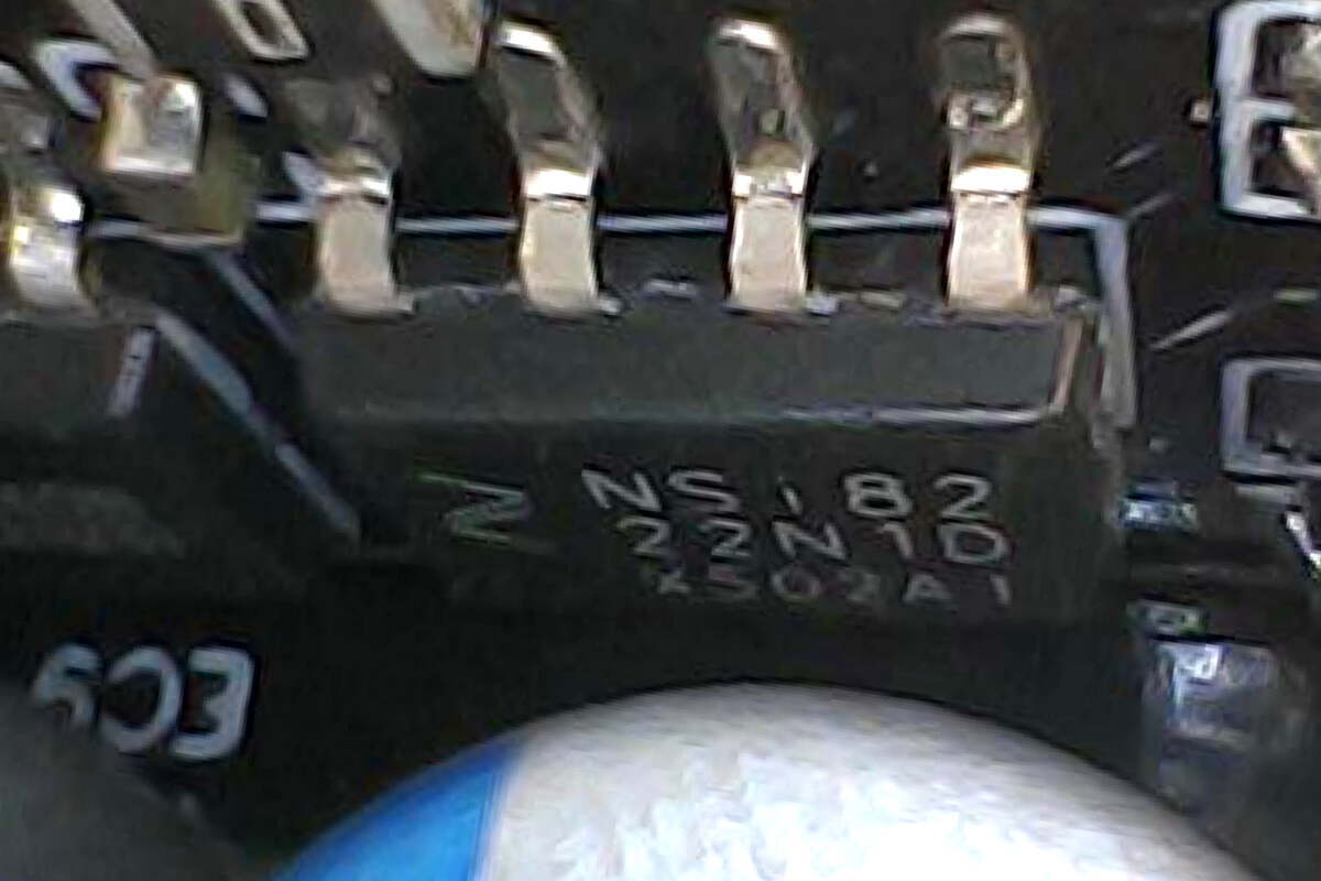

隔离通信芯片来自纳芯微,型号NSi8222N1D,是一颗双通道数字隔离器,支持150Mbps传输速率,采用SOP8封装。

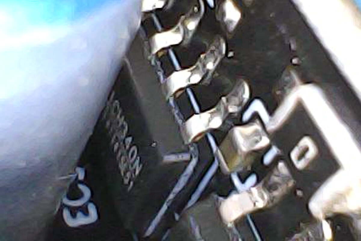

沁恒CH340N芯片特写,是一颗USB转串口芯片,用于电源内部串口转换成USB接口连接电脑主板,进行参数检测和风扇控制功能,采用SOP-8封装。

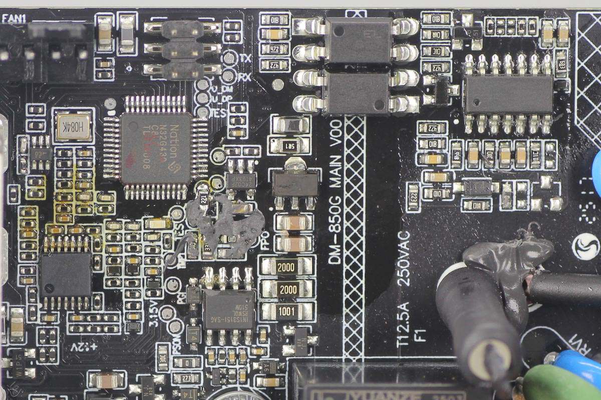

电源内部双MCU区域特写,使用两颗MCU芯片用于信息实时监测。
初级侧MCU-A用于输入电压,输入电流和输入频率等信息读取。
MCU-A与MCU-B之间通过光耦进行隔离通讯。
MCU-B来自国民技术,型号N32G430C8L7,芯片内置ARM Cortex-M4F内核,内置FPU,最高工作主频128MHz,支持浮点运算和DSP指令,集成64KB Flash和16KB SRAM,采用LQFP48封装。用于电源读取输出电压,风扇控制与无级调节等功能。

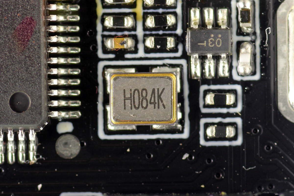

MCU-B外置的时钟晶振特写。

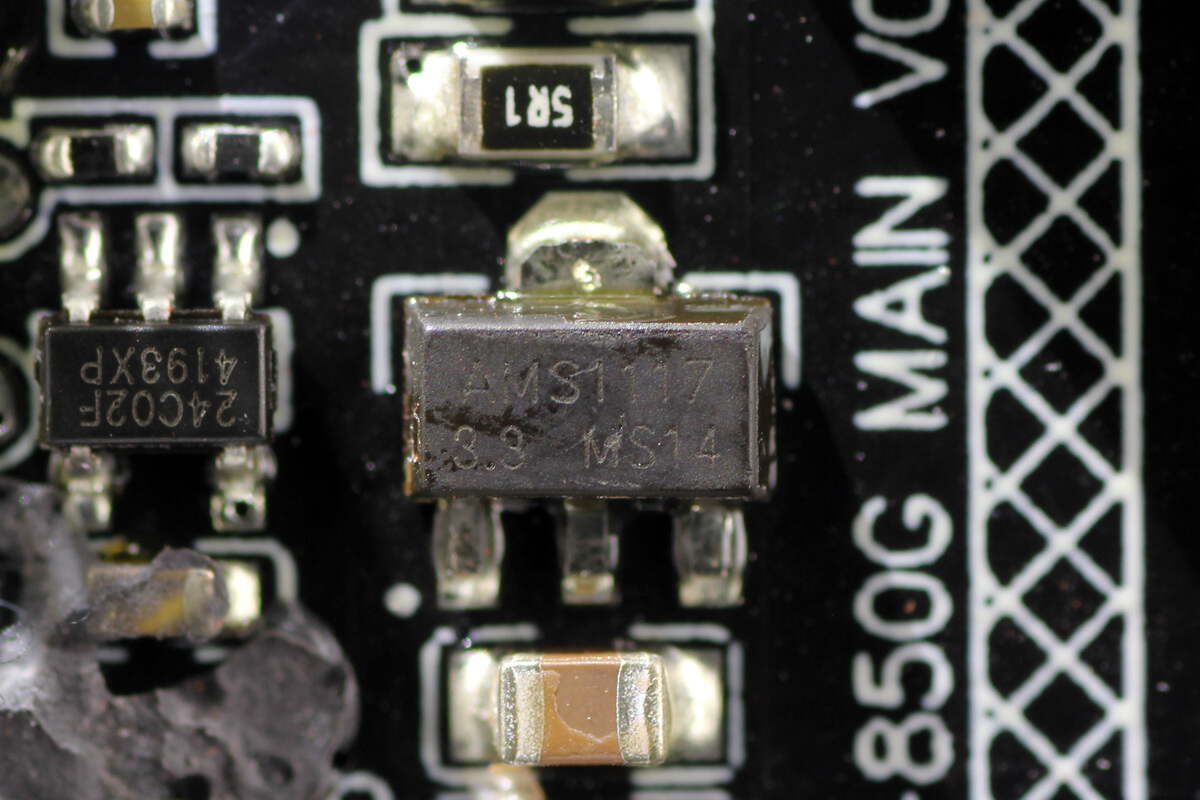

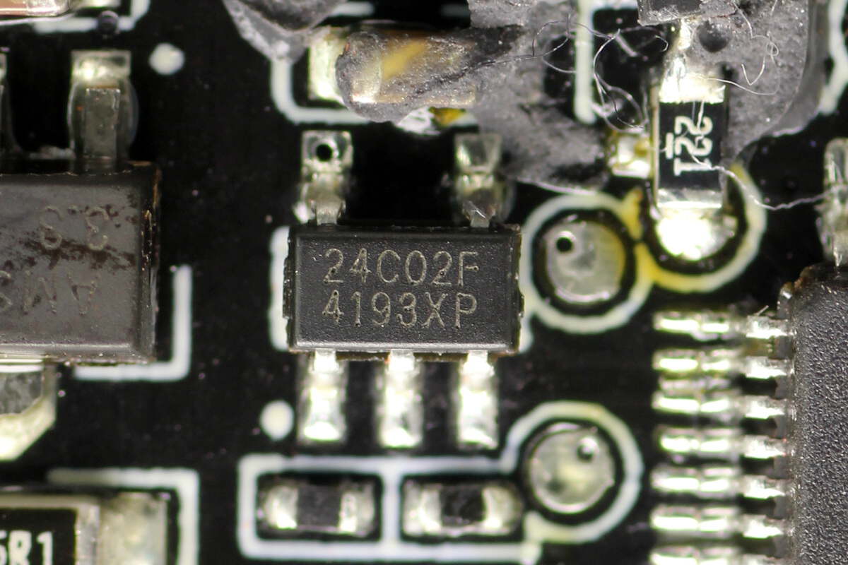

MCU-B外置24C02F存储器,容量为256字节,采用SOT23封装。
AMS1117-3.3V稳压芯片用于为MCU供电。

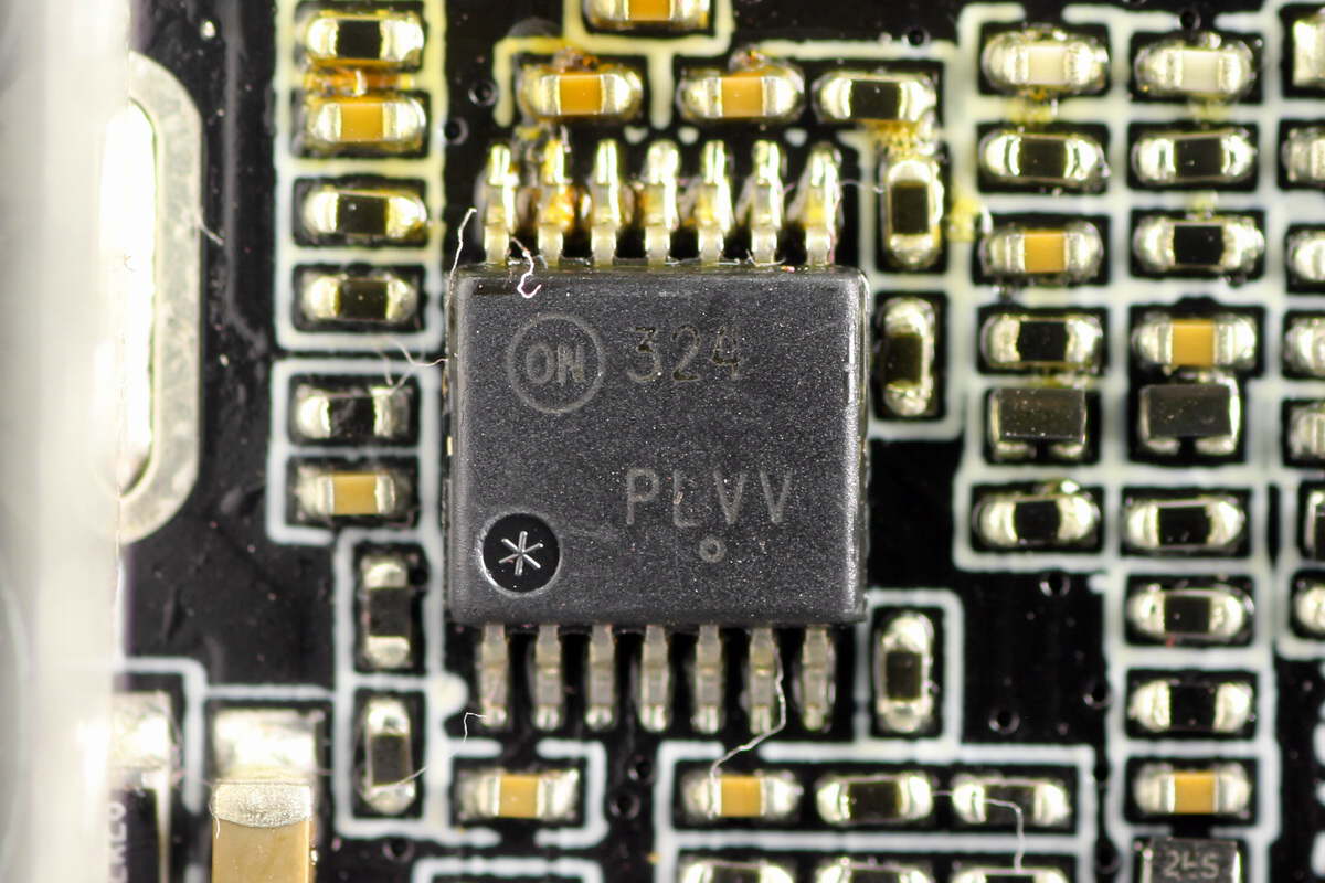

安森美LM324 4运放用于信号采集处理。

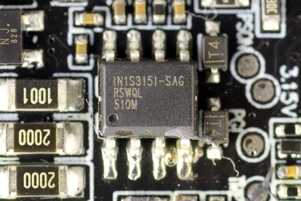

输出管控芯片来自极创,型号IN1S315I,支持3.3V/5V/12V过压和欠压保护,采用SOP-8封装。

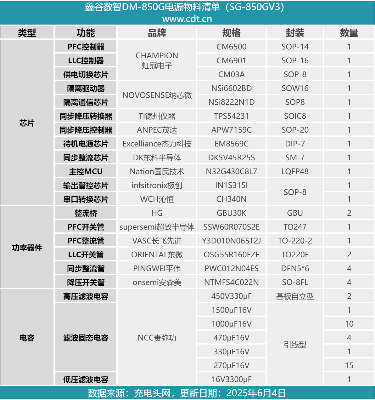

最后附上鑫谷数智DM-850G数字电源的核心器件清单,方便大家查阅。
