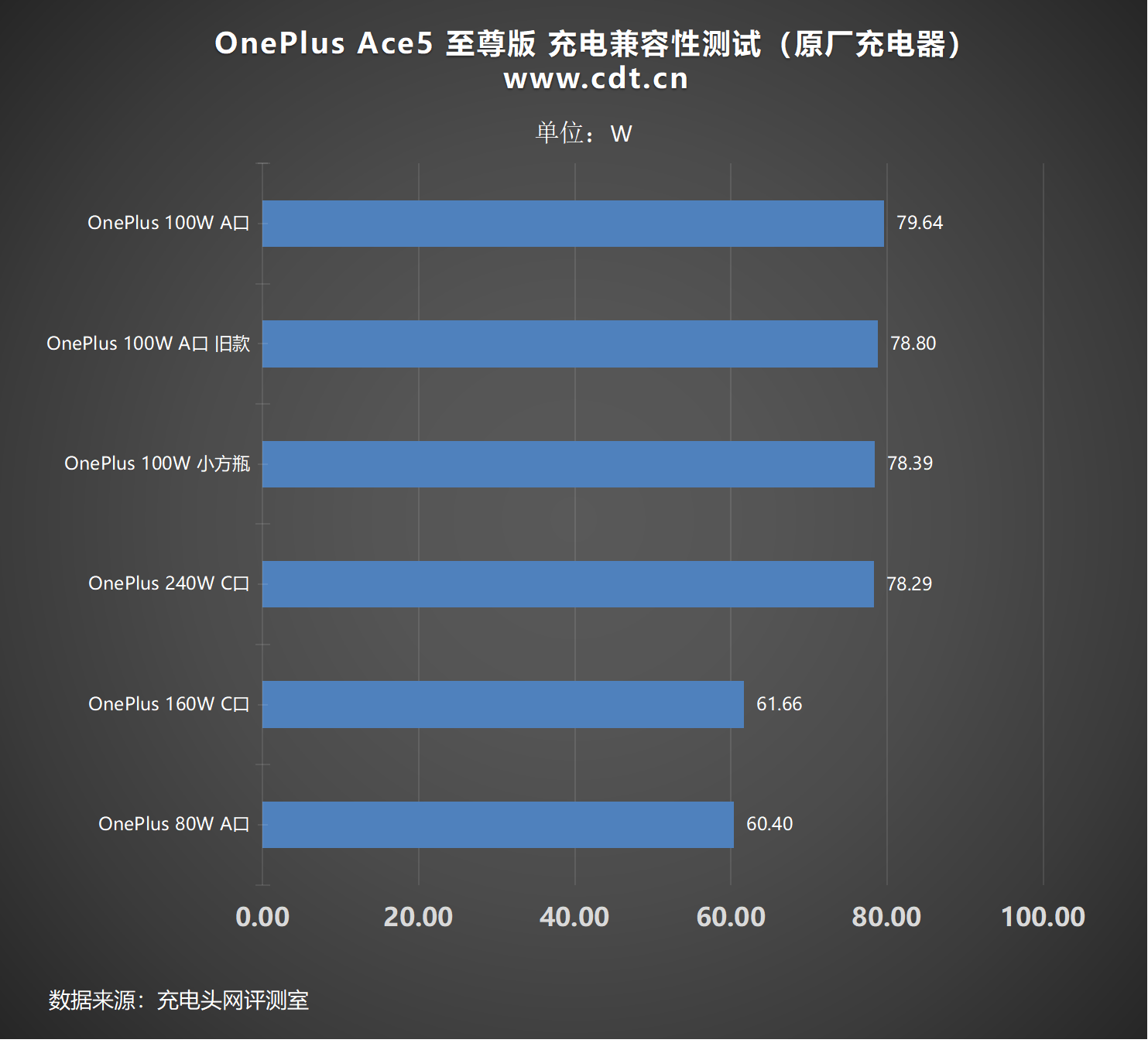

原厂充电器兼容性方面,一加 Ace 5 至尊版在搭配自家充电套装时,均能握手 7A 以上大电流,实际功率大致可分为 60W 和 80W 两档快充,原装 100W 充电器充电功率在 80W 左右。

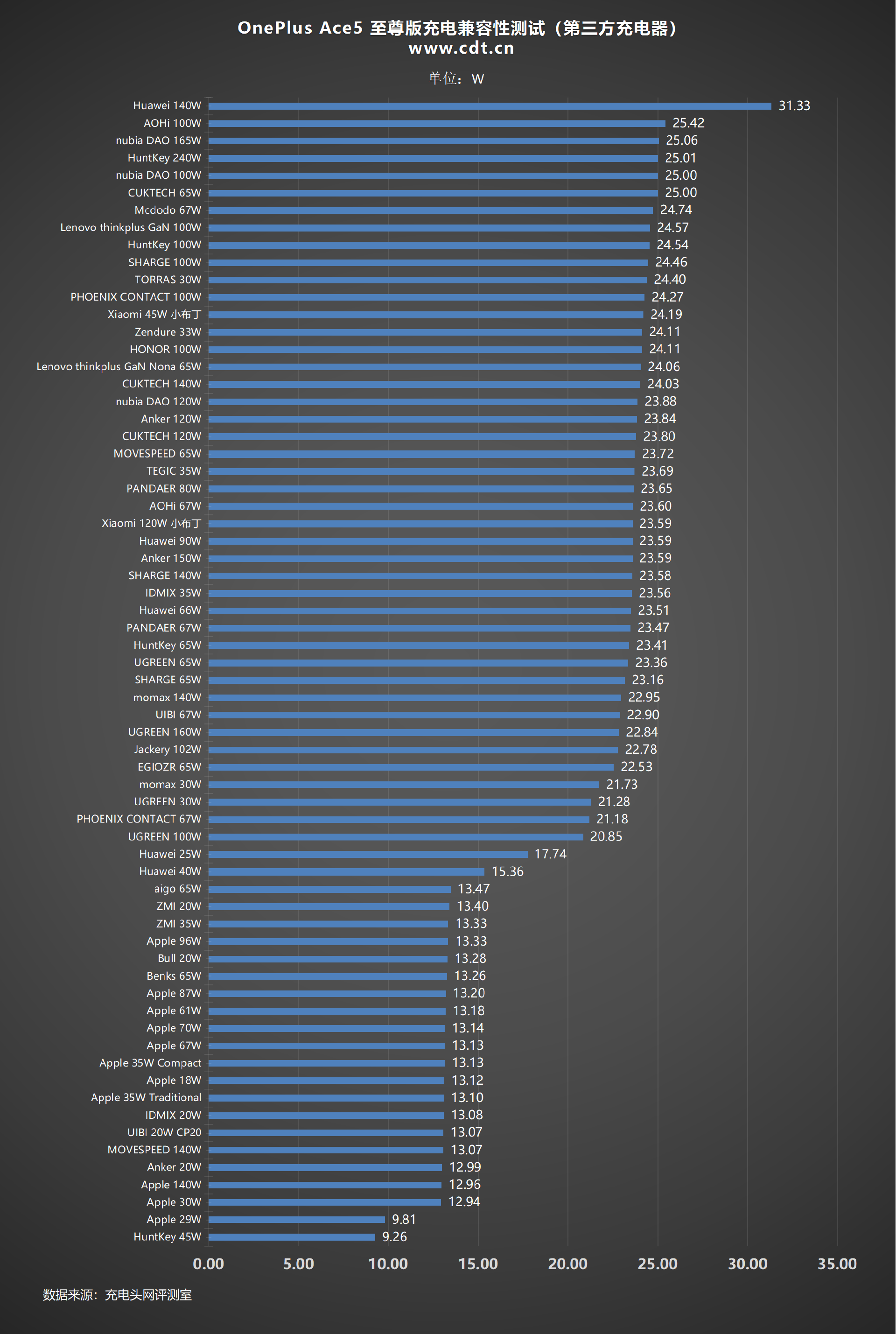

第三方充电器兼容性上,可以看到一加 Ace 5 至尊版的充电功率主要集中在 13.5W、20-25W 和 33W 三个功率档位,分别对应 PD、PPS、UFCS 协议。因此即便使用第三方充电器,支持 UFCS 和 PPS 的充电器也能带来相对较高的充电功率。

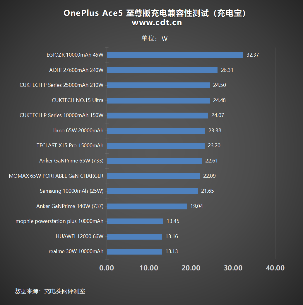

第三方充电宝的兼容性与与第三方充电器类似,大致为13.5W、20-25W 和 33W 三个功率档位。
小结
从原厂、第三方充电器充电兼容性可以看出,想要更高的充电效率,充电器、充电宝首选 OPPO/一加系的(含realme),其次则是可以选择支持PPS 以及 UFCS 融合快充的充电设备。

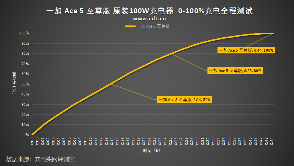

使用原装 100W 充电器套装(型号:VCBAOBCH)为一加 Ace 5 至尊版手机充电,POWER-Z KM003C 测试仪实测手机输入端功率为78.39W。
可以看到使用 100W 闪充套装为一加 Ace 5 至尊版 充电至 50%耗时 14 分钟,充电至 80%耗时约 25 分钟,充至 100%耗时约 44 分钟。

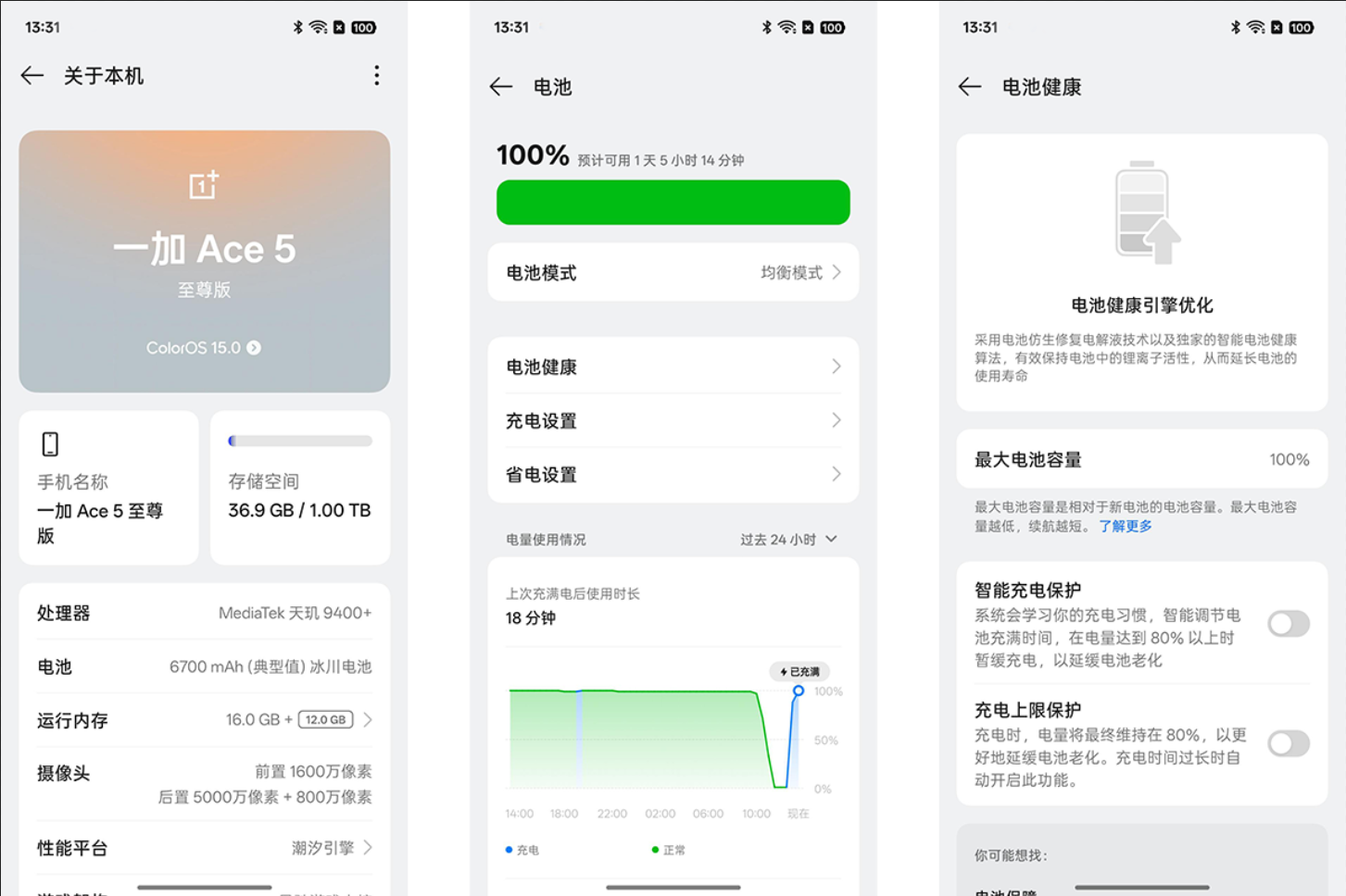

一加 Ace 5 至尊版 出厂即搭载丝滑流畅的 ColorOS 15 系统。在【电池】设置中可选择电池模式、电池健康、充电设置、省电设置。【电池健康】中用户可看见当前电池最大容量值,智能充电保护和充电上限保护开启后都能延缓电池老化。
