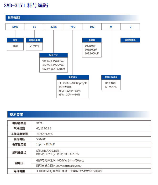

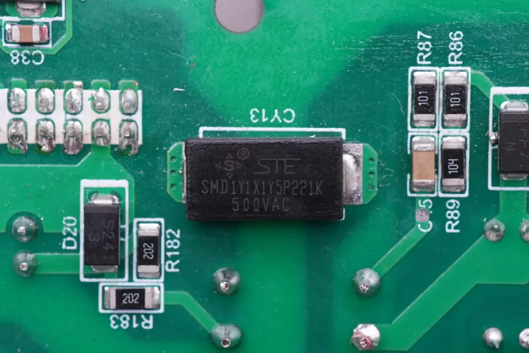

松田推出塑封贴片SMD-X1Y1产品,作为一款高性能表面贴装抗干扰安规电容器,相较于传统引脚型产品,其体积小巧,最高高度仅2.5mm,便于集成,支持设备小型化设计。该系列产品容量高达4700pF,可满足高性能产品设计需求,并提供3225、3222、4522三种尺寸规格,能灵活适配不同设计场景。
产品外壳采用阻燃环氧树脂材料,符合UL94 V-0阻燃等级,安全性优异。在环境适应性方面表现突出,满足双85测试标准,通过车规AEC-Q200冷热冲击1000次循环测试,具备极佳的高低温循环性能。此外,产品采用编带包装,契合自动化生产需求,可显著提升生产效率。

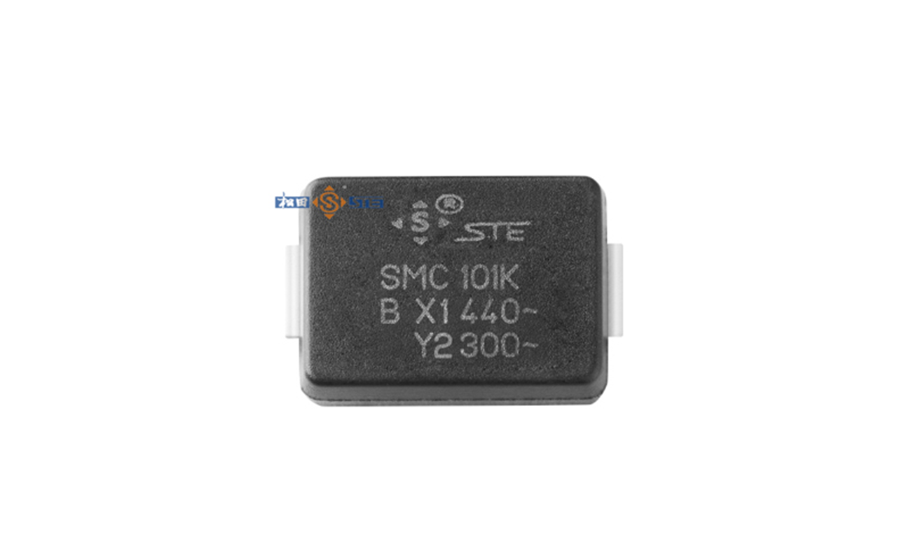

松田Y2电容
松田SMC-X1Y2陶瓷电容器提供1815和2522两种贴片封装选择,可在-40℃~125℃区间稳定运行,额定电压达300VAC。该电容器具备出色的耐压性能,引脚与壳体耐压为2500VAC,端子间耐压为2600VAC,绝缘电阻≥10000MΩ,且损耗因子在不同温度特性下均严格受控,确保在复杂工况下保持高性能。
松田电子SMC-X1Y2系列1815封装塑封贴片抗干扰安规电容器,依据温度特性分为SL、Y5P、Y5U、Y5V多种类型,电容值范围为10pF-2200pF。松田电子SMC-X1Y2系列2522封装塑封贴片抗干扰安规电容器相关信息如上表所示。该电容器依温度特性分为Y5P、Y5U、Y5V三种类型,电容值覆盖390pF-4700pF。

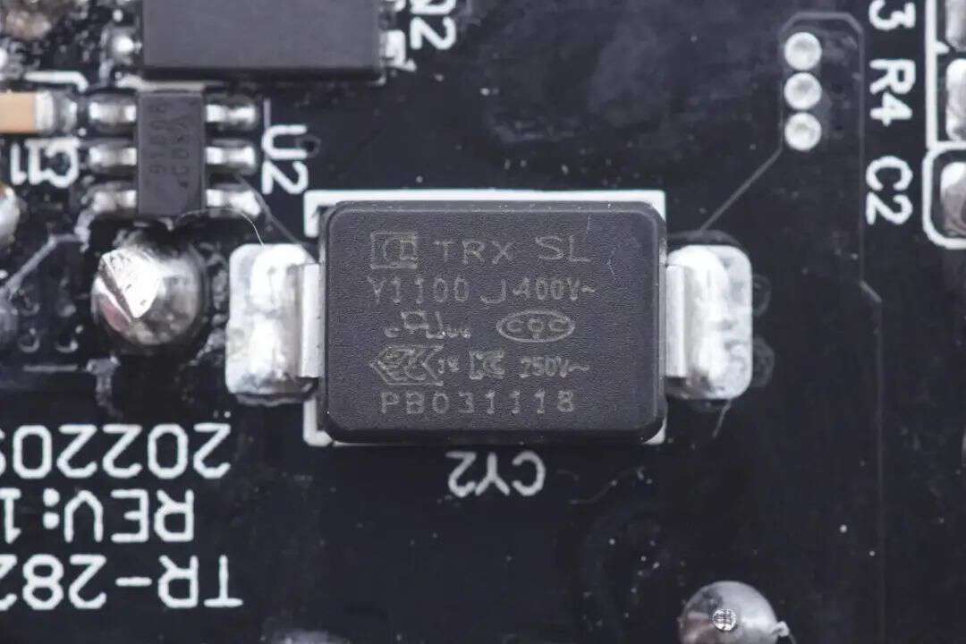

特锐祥Y1电容

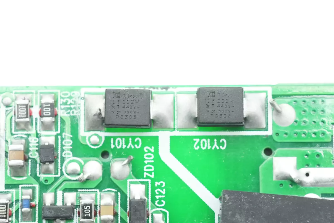

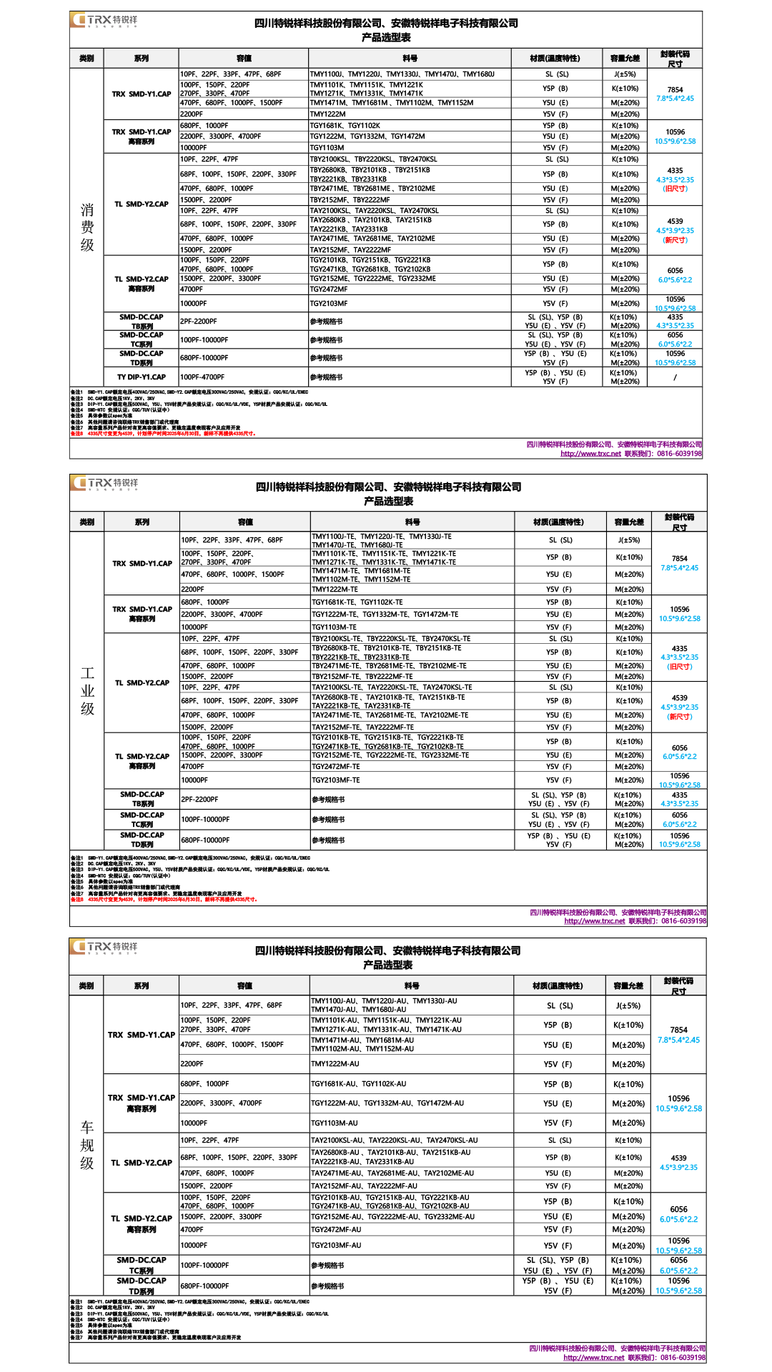

特锐祥贴片Y1电容耐压250V/400V,工作温度范围-40~125℃,具备7854和10596两种封装代码,具备,分别提供10~2200pF以及680~10000pF容量可选,并提供消费级、工业级和车规级可选,通过多项安规认证。
特锐祥贴片Y1电容具有体积小,重量轻,可靠性高,抗振能量强的特点,可广泛应用于电路中的隔直通交、耦合、旁路、滤波、调谐回路、能量转换、控制等场景。

特锐祥贴片Y2电容耐压300V,工作温度范围-40~125℃,提供消费级、工业级和车规级可选。其中消费级和工业级具备4335、4539、6056和10596四种封装尺寸,分别提供22~2200pF、22~2200pF、680~4700pF和10000PF容量可选;而车规级具备4539、6056和10596三种封装尺寸,分别提供10~2000pF、100~4700pF和10000pF可选。
特锐祥贴片Y2电容通过多项安规认证。同样具有体积小,重量轻,可靠性高,抗振能量强的特点,可广泛应用于电路中的隔直通交、耦合、旁路、滤波、调谐回路、能量转换、控制等场景。

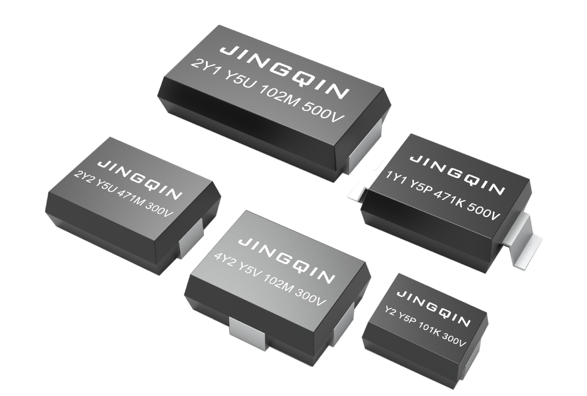

精勤Y1电容

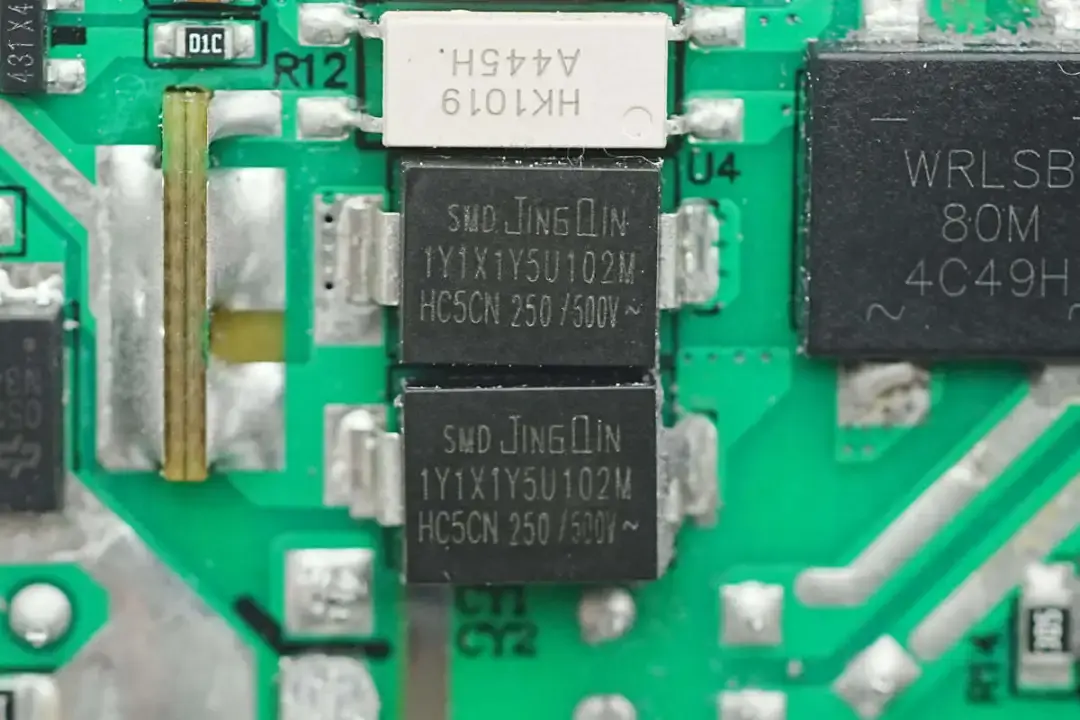

精勤贴片Y1电容额定电压500VAC,具有紧凑结构和小尺寸设计,可以有效节省空间。产品具备卓越的高温高湿性能和强耐电压能力,支持宽温度工作范围。

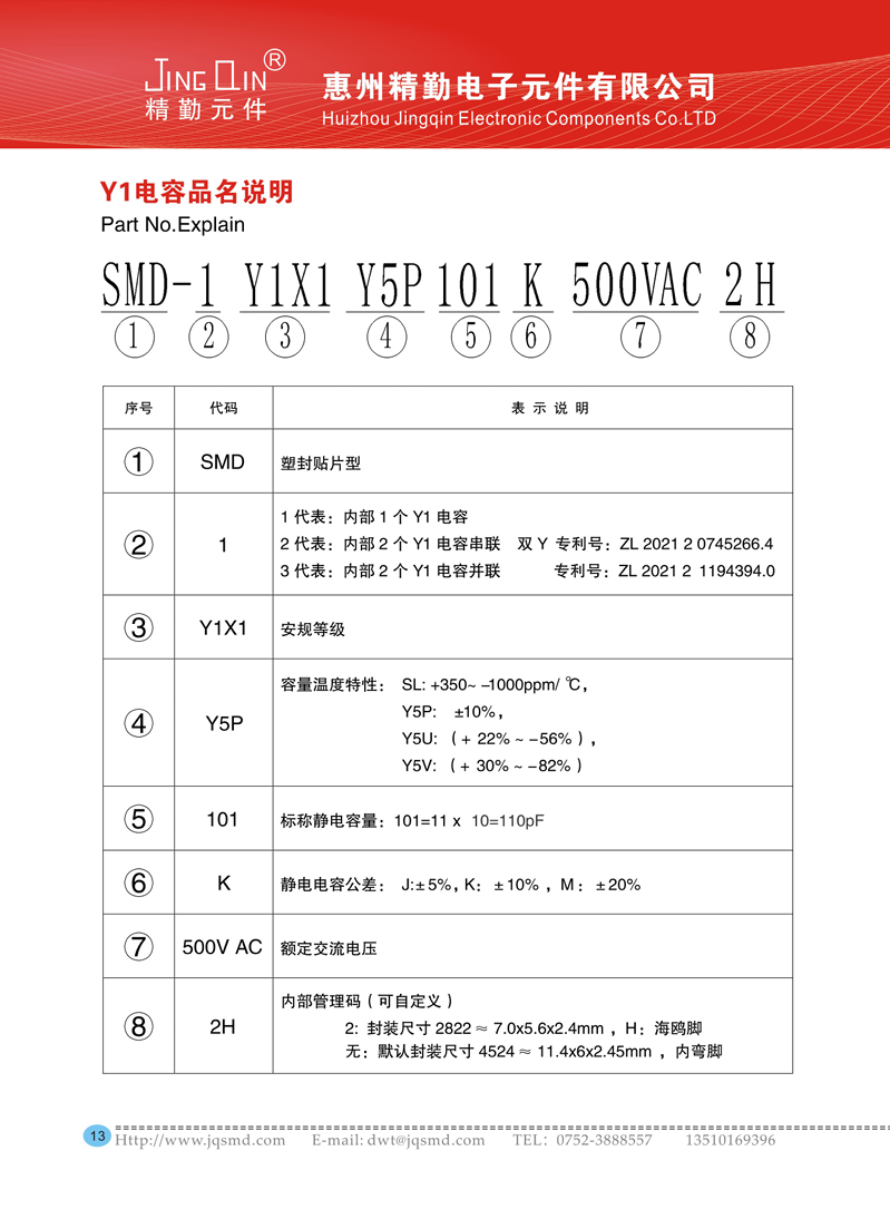

精勤贴片Y1电容分为“内置1个Y1电容(SMD-1 Y1X1)、内置2个Y1电容串联(双Y)(SMD-2 Y1X1)以及2个Y1电容并联的高容产品(SMD-3 Y1X1)这三个系列可选,容量范围分别为10~2200pF、50~2200pF、100~4700pF,拥有多种材质和封装尺寸可选。
应用案例:
1、拆解报告:GOSIRY果子理45W双USB-C氮化镓充电器
2、拆解报告:果子理50W双USB-C氮化镓充电器
精勤Y2电容
精勤贴片Y2电容额定电压300VAC,同样具有紧凑结构和小尺寸设计,可以有效节省空间。产品具备卓越的高温高湿性能和强耐电压能力,具备宽温度工作范围。

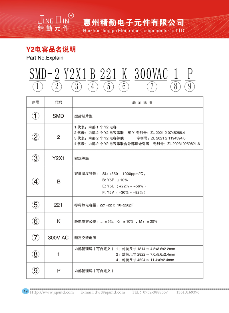

精勤Y2电容提供内置1个Y2电容(SMD-1 Y1X1)、内置2个Y2电容串联(双Y)(SMD-2 Y1X1)、内置2个Y2电容并联(SMD-3 Y1X1)以及内置2个Y2电容串联含外部接地引脚(SMD-4 Y1X1)这四个系列可选,容量范围分别为10~10000pF、5~5000pF、100-10000pF、5~5000pF,并拥有多种材质和封装尺寸可选。
