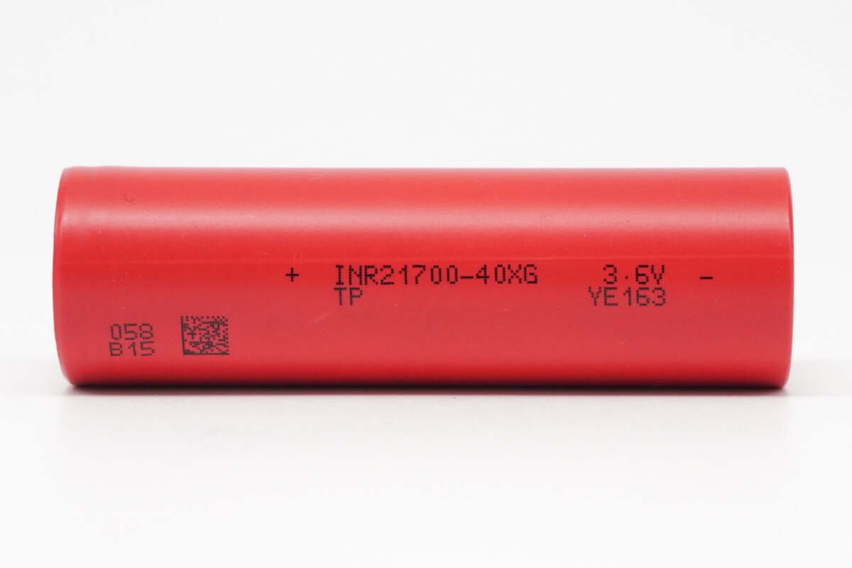

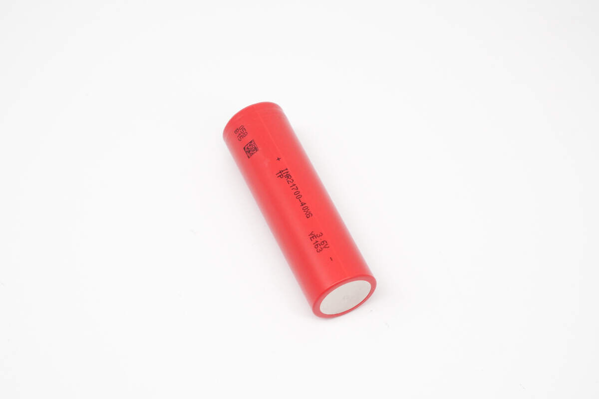

电芯外皮采用红色热缩膜,凸显高性能特性,表面平滑无破损,表面印有电芯基础信息。
电芯参数特写:
产品型号:INR21700-40XG;
品牌:TP 天鹏电源(TENPOWER);
标称电压:3.6V;生产日期以及厂区:YE163;
左下角为追溯二维码。

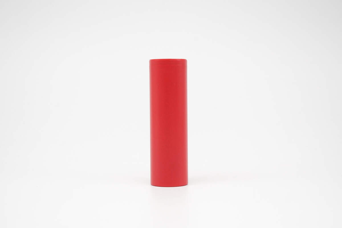

电芯背面无丝印信息,表面光滑平整。

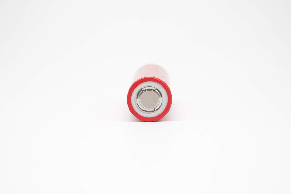

天鹏INR21700-40XG电芯正极盖帽为合金材质,平头设计,顶部可见三泄气孔。

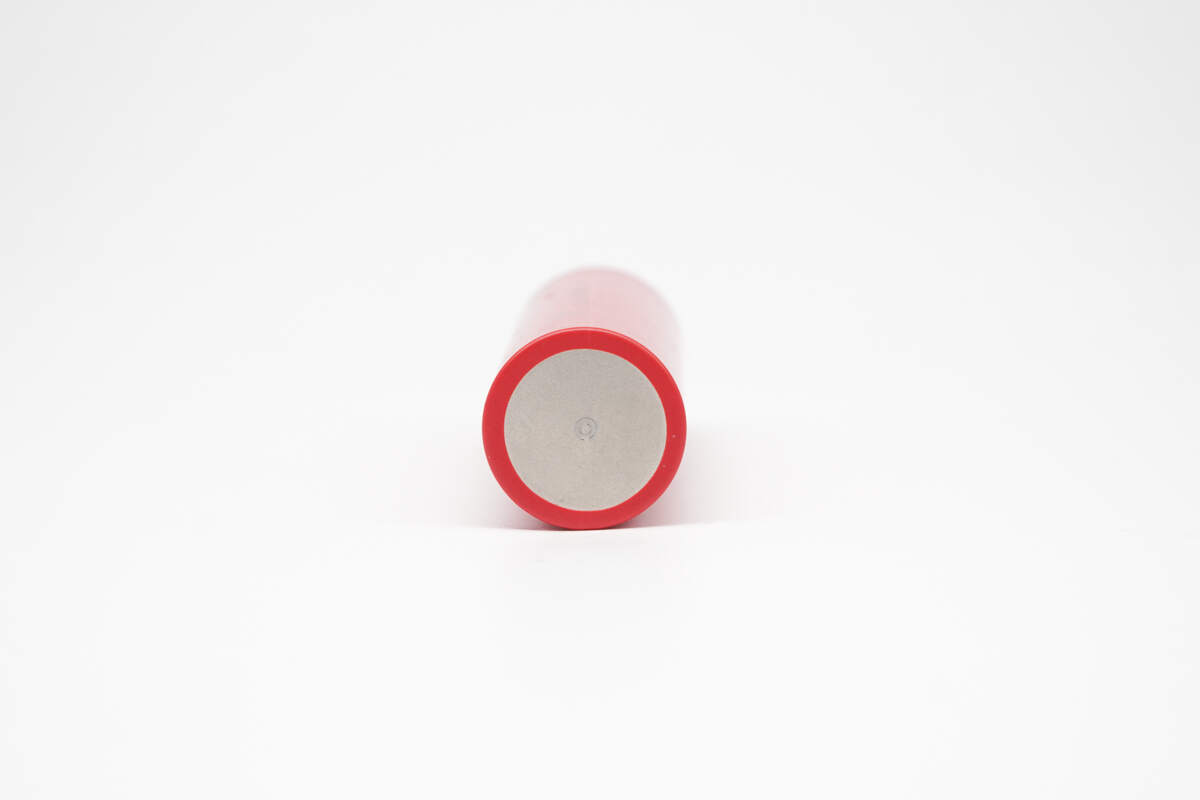

天鹏INR21700-40XG电芯负极采用阳极氧化工艺处理的合金金属材质制作,耐用防腐。表面光洁无污渍,也无氧化痕迹。

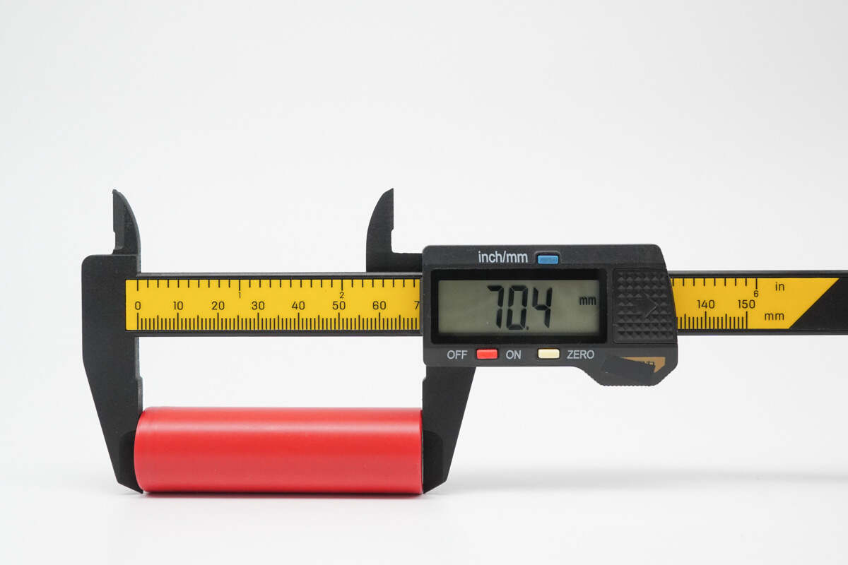

使用塑胶卡尺测得,电芯高度约为 70.4mm。

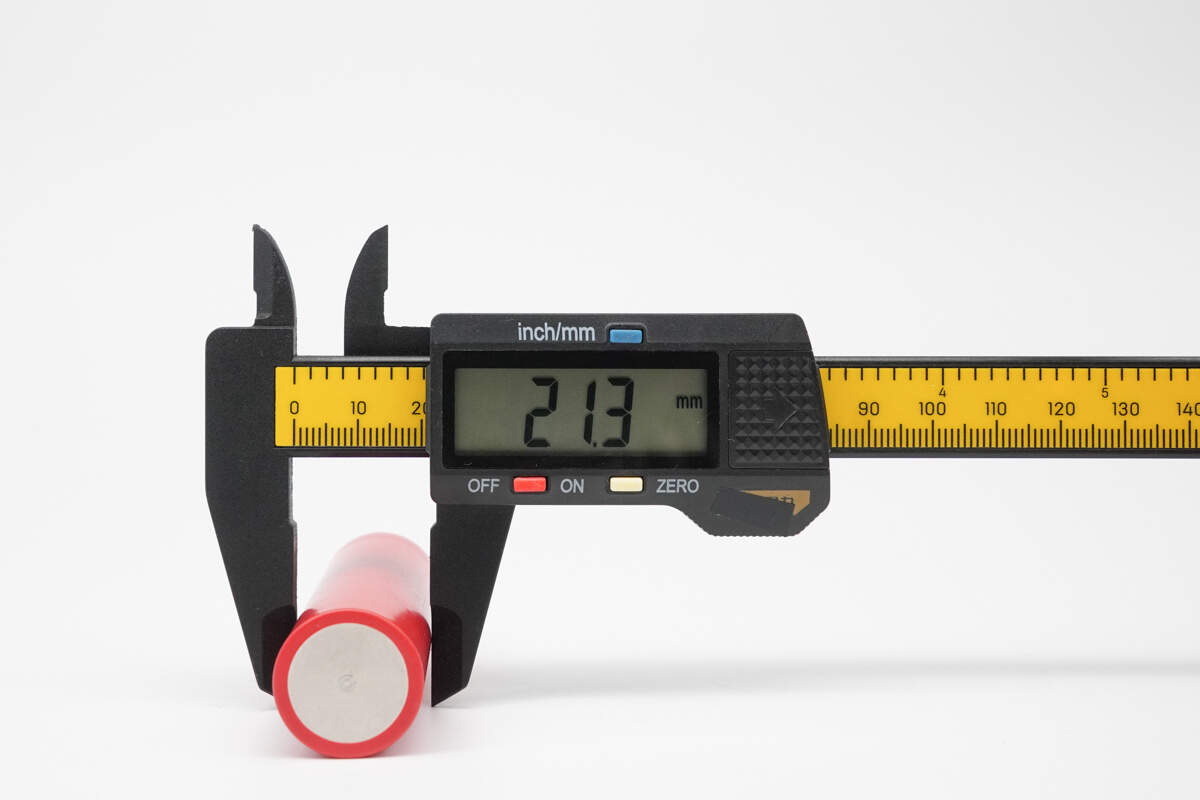

使用塑胶卡尺测得,电芯直径约为 21.3mm。

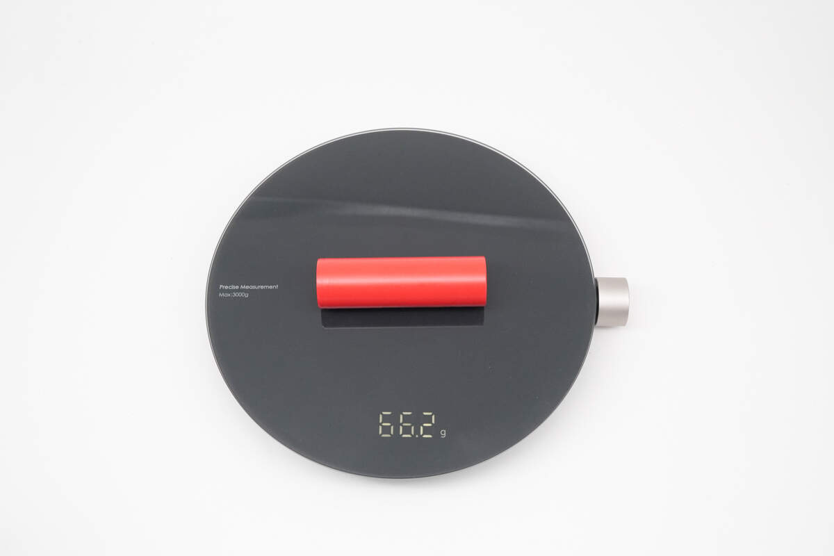

重量约为 66.2g。

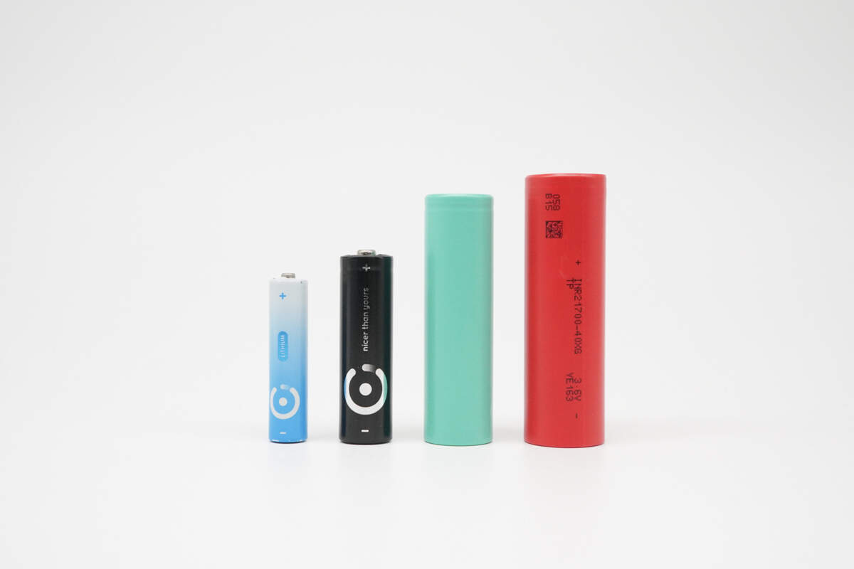

与5号电池、7号电池以及18650电芯对比,天鹏INR21700-40XG电芯为正常21700尺寸。

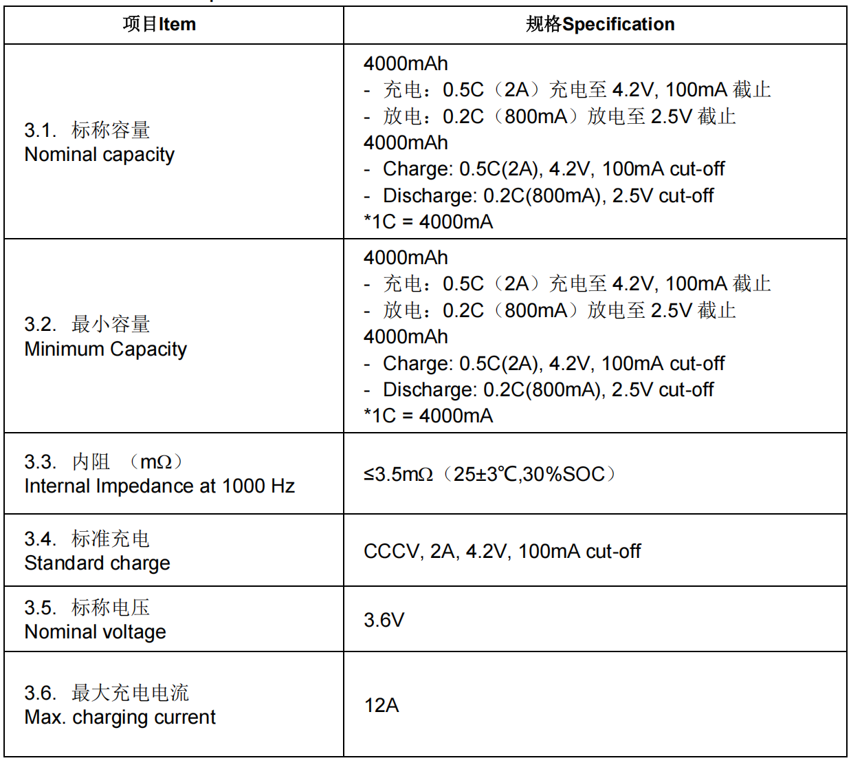

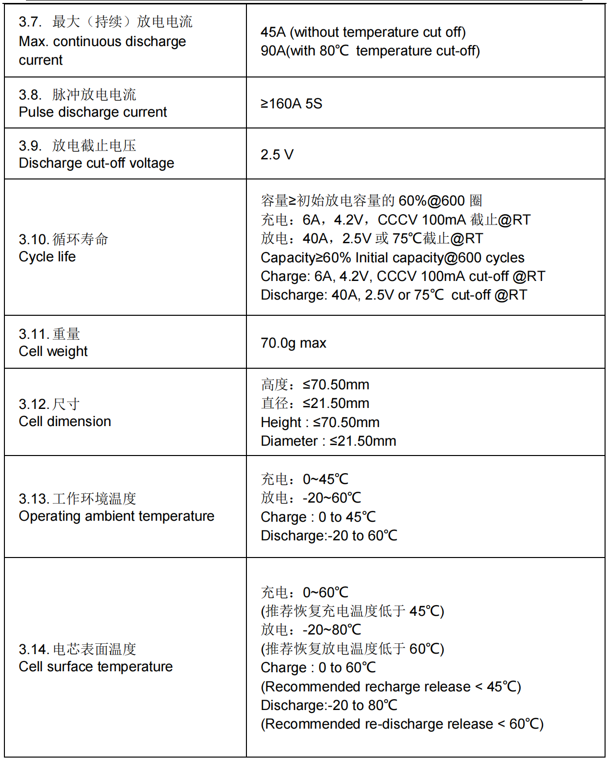

通过规格书查询到基础信息。
这款天鹏INR21700-40XG电芯,在标准充放电下容量为4000mAh,最小容量同样为4000mAh,内阻在室温25±3℃并且电量在30%下数值为≤3.5mΩ,标准充电方式为CC-CV,2A充至4.2V,截止电流为100mA,标称电压3.6V,最大充电电流12A。
最大持续放电电流45A(无限制),90A(表面80℃截止),脉冲放电电流≥160A(5S),放电截止电压2.5V,循环寿命方面,依照规格书3.10方法测试,在循环600次后,容量≥初始放电容量的60%,重量最大为70g,工作环境温度,充电为0~45℃,放电为-20~80℃。

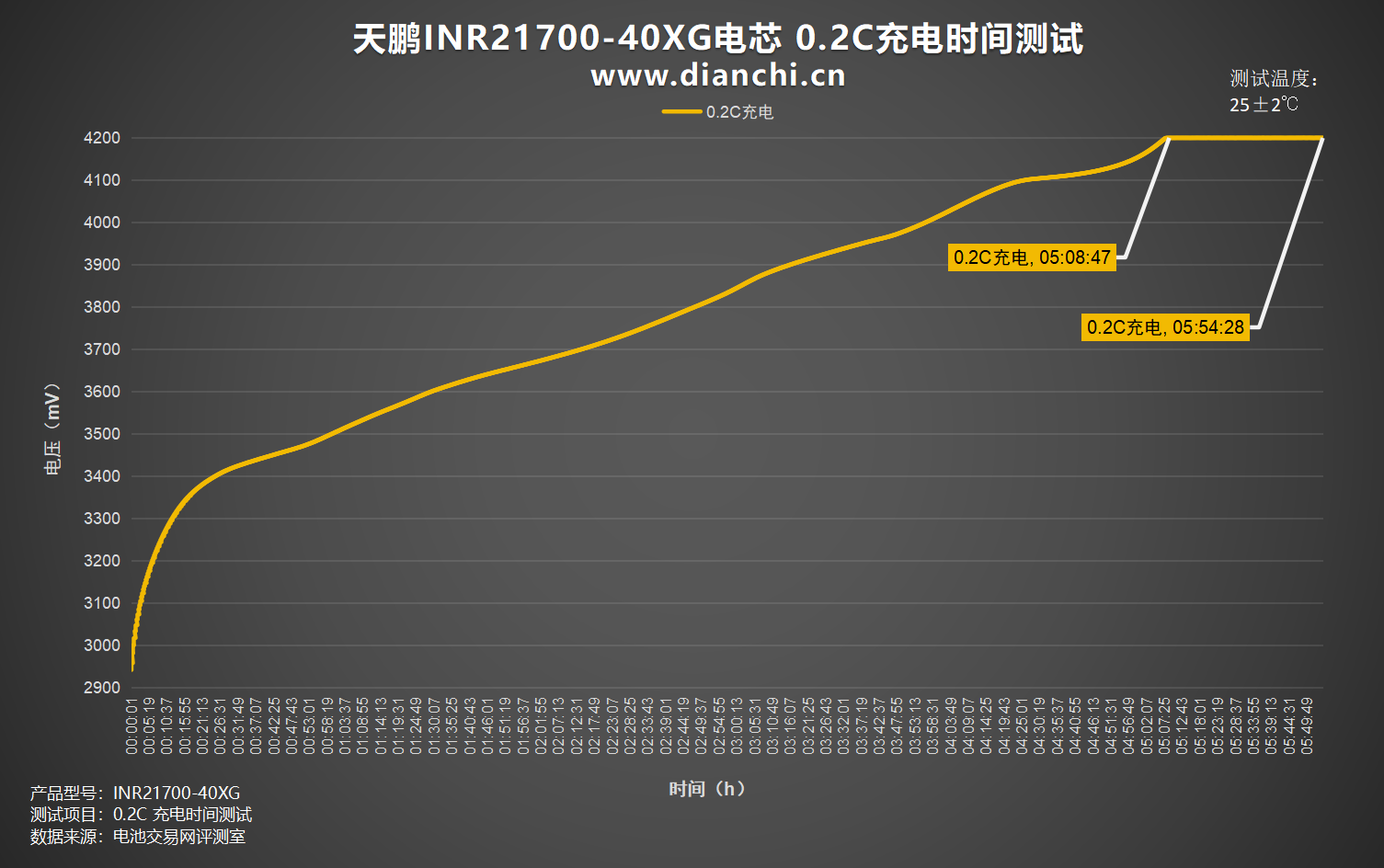

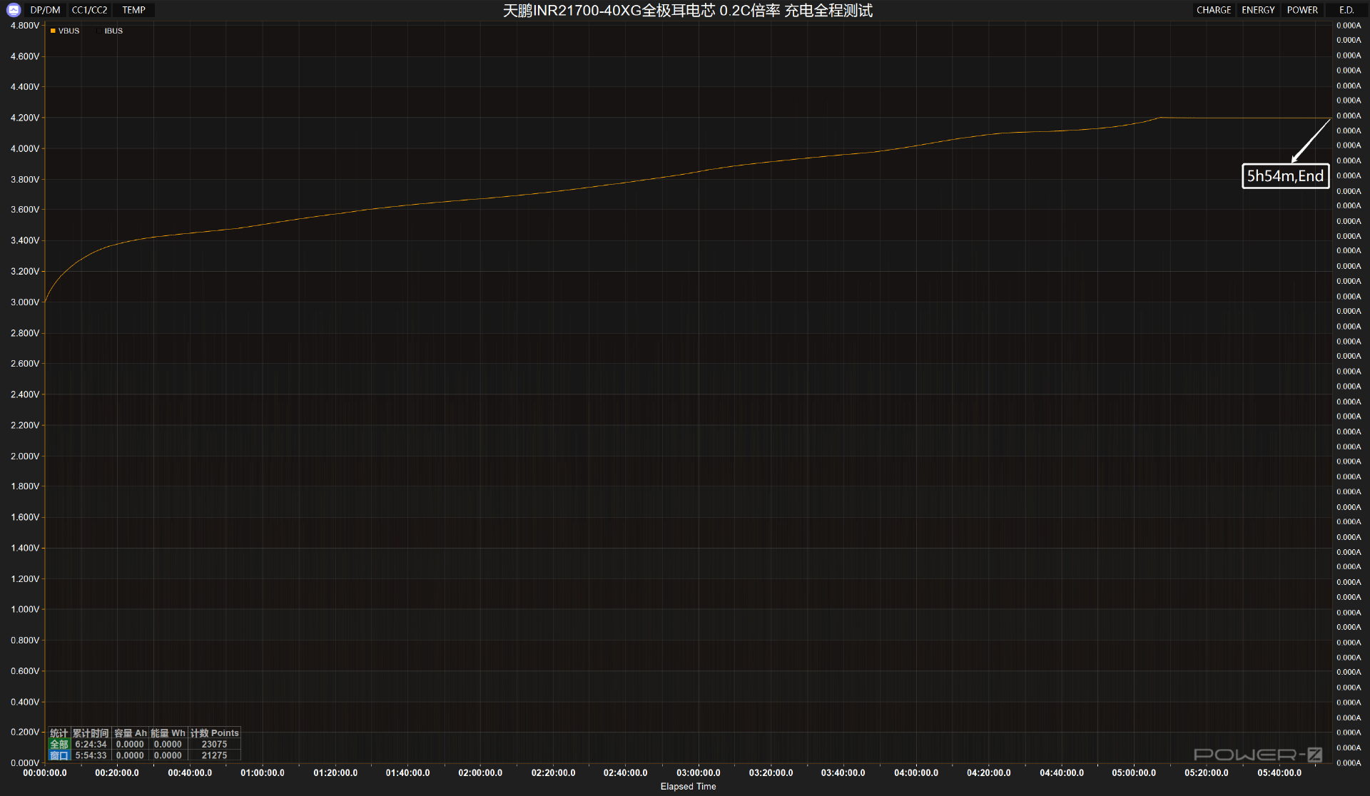

0.2C充电
接通电源后,电压持续上升,在5小时8分钟左右充至4.2V并进入涓流充电,经过46分钟左右的涓流时间后充电完成,总耗时5小时54分钟。
绘制出折线图,设置电流为 800mA,0.2C为天鹏INR21700-40XG电芯充电,充电截止电压为 4.2V,充至4.2V时间约为5小时8分钟,涓流完全充满时间约为5小时54分钟。

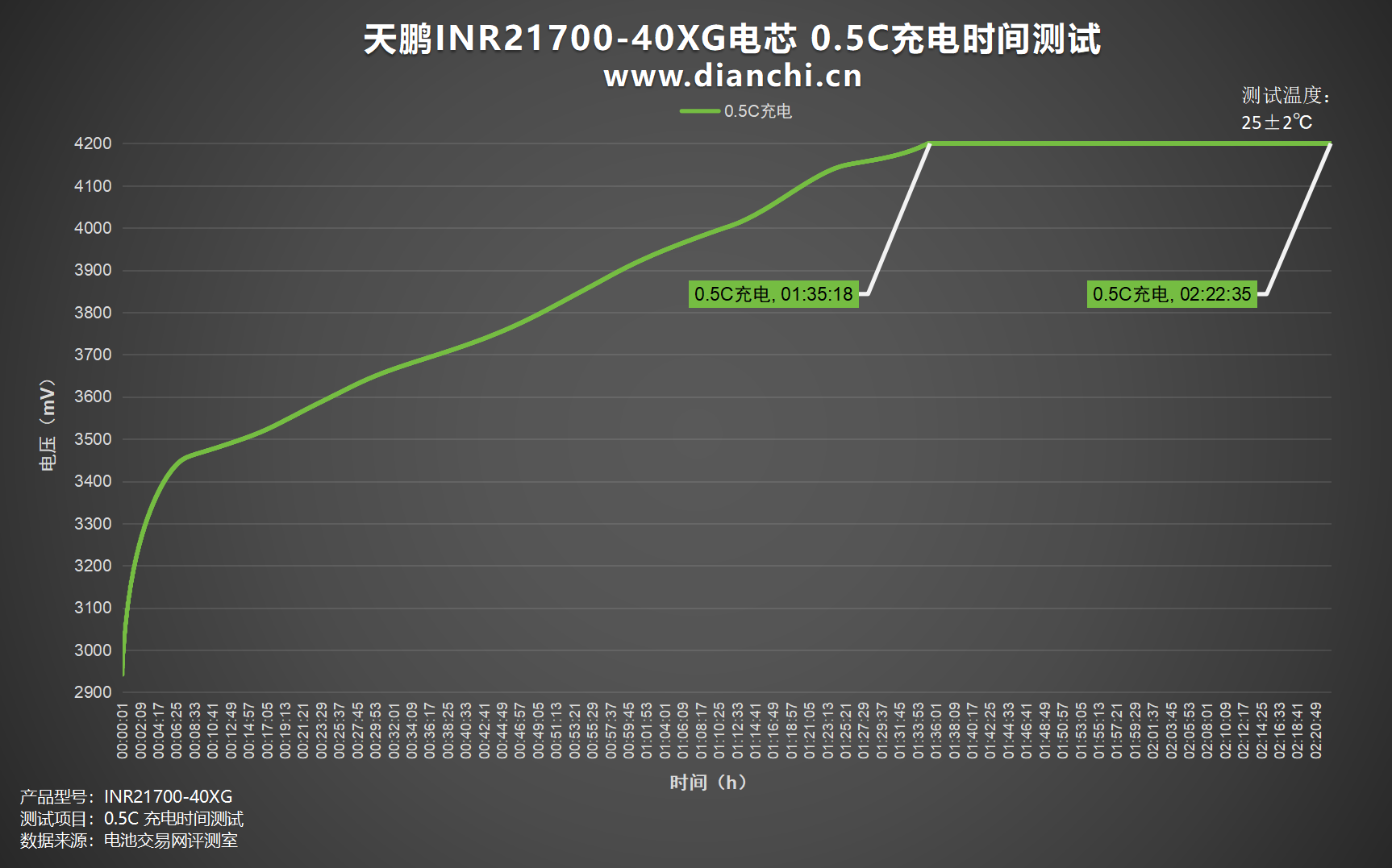

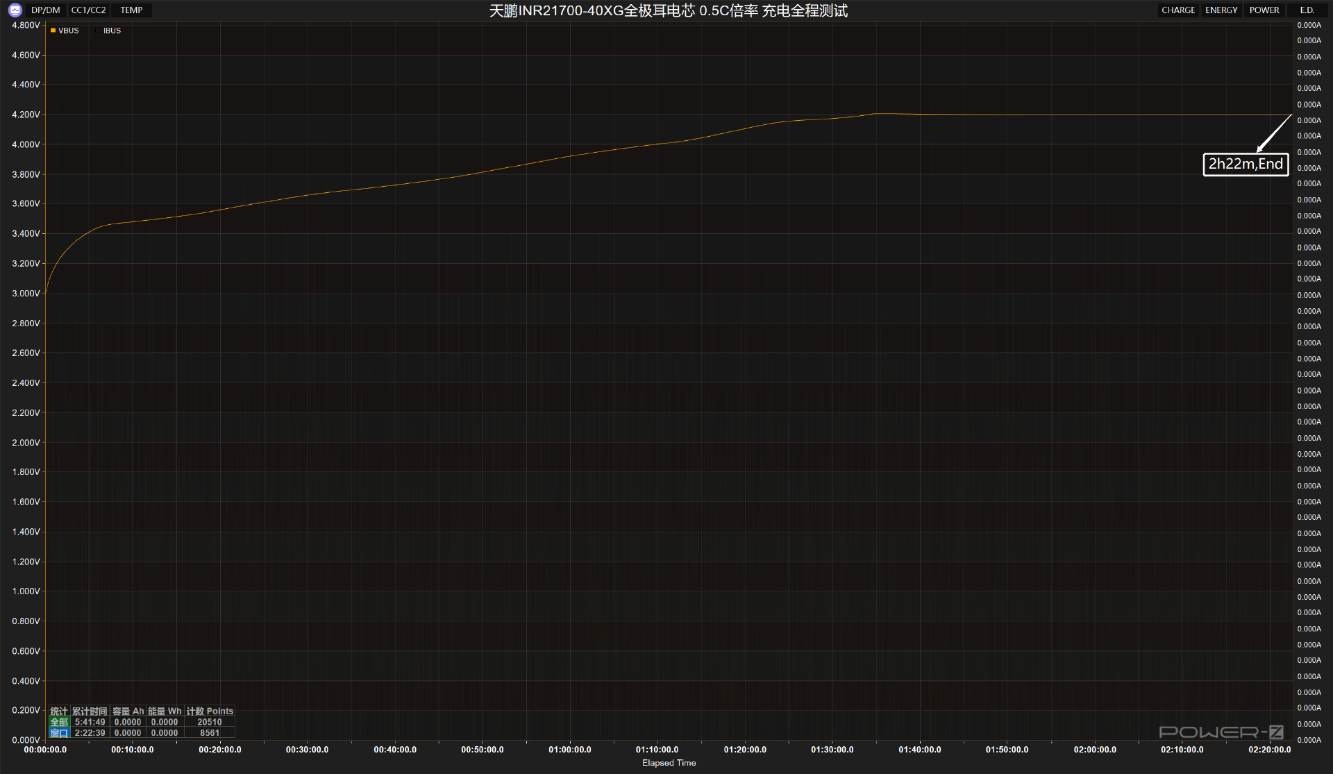

0.5C充电
接通电源后,电压持续上升,在1小时35分钟左右充至4.2V并进入涓流充电,经过47分钟左右的涓流时间后充电完成,总耗时2小时22分钟。
绘制出折线图,设置电流为 2000mA,0.5C为天鹏INR21700-40XG电芯充电,充电截止电压为 4.2V,充至4.2V时间约为1小时35分钟,涓流完全充满时间约为2小时22分钟。

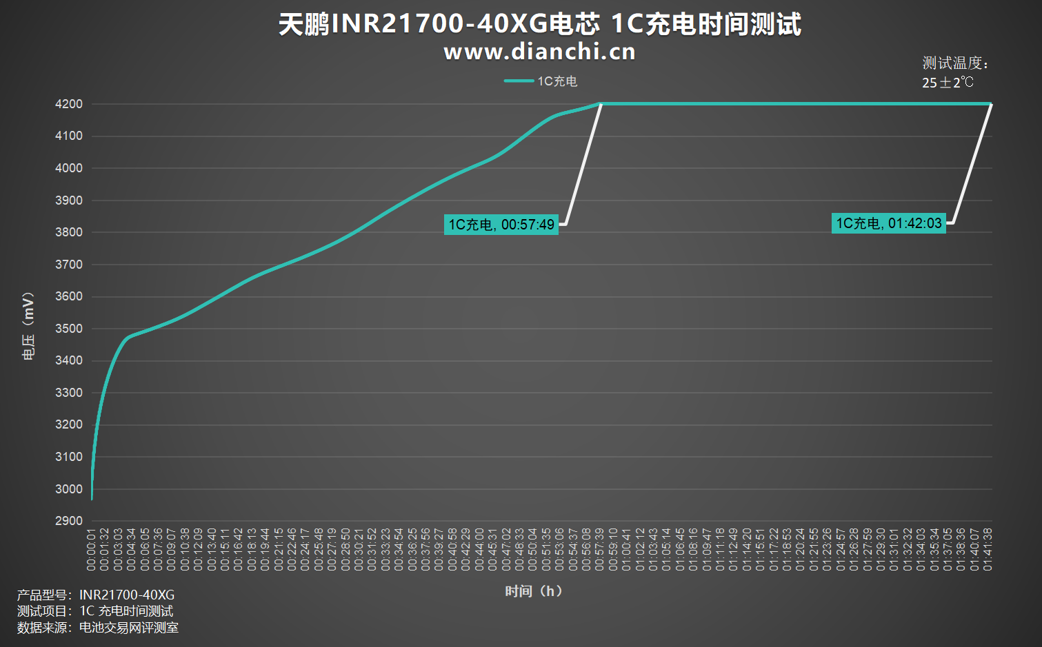

接通电源后,电压持续上升,在57分钟左右充至4.2V并进入涓流充电,经过45分钟左右的涓流时间后充电完成,总耗时1小时42分钟。
绘制出折线图,设置电流为 4000mA,1C为天鹏INR21700-40XG电芯充电,充电截止电压为 4.2V,充至4.2V时间约为57分钟,涓流完全充满时间约为1小时42分钟。

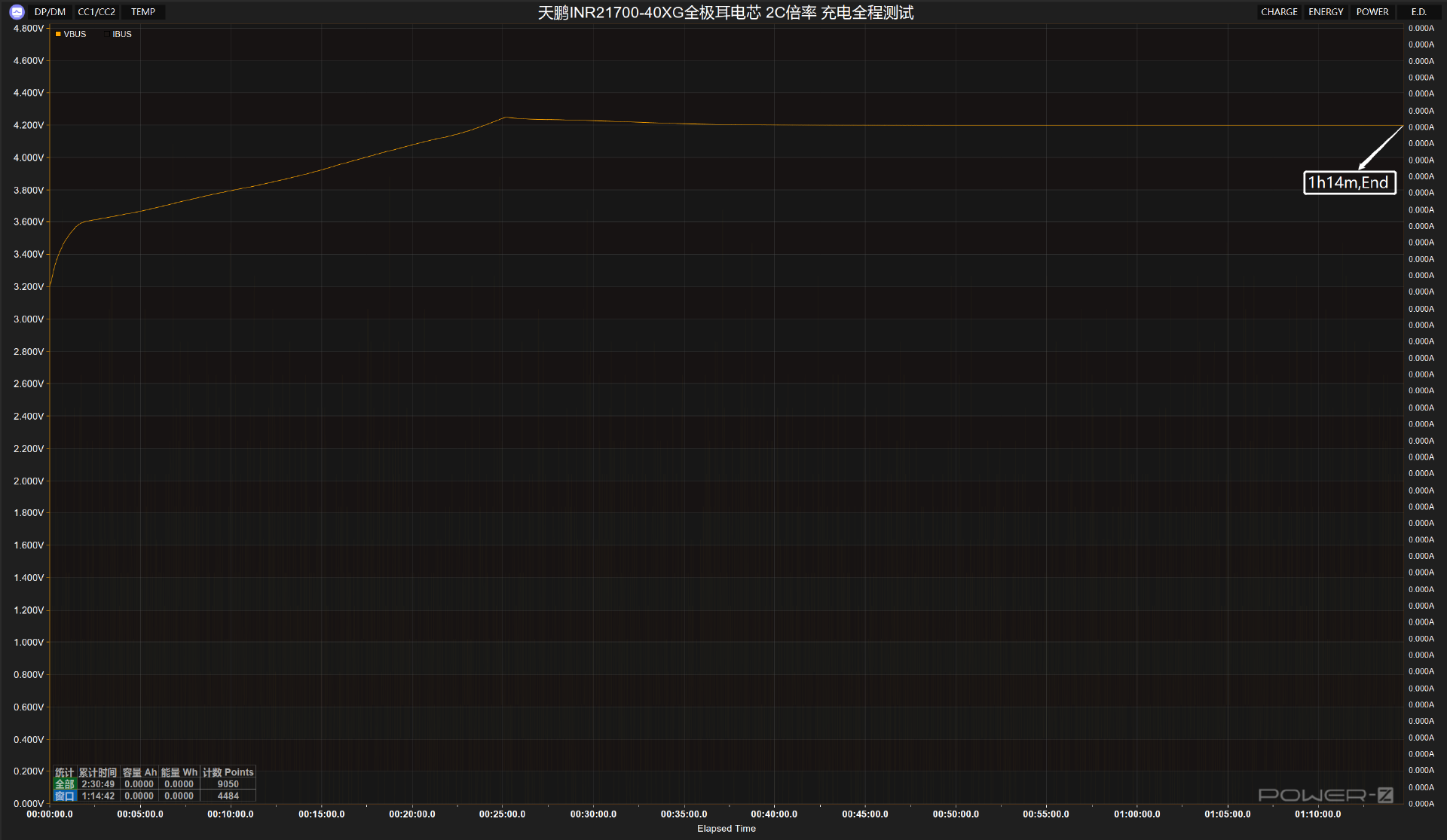

2C充电

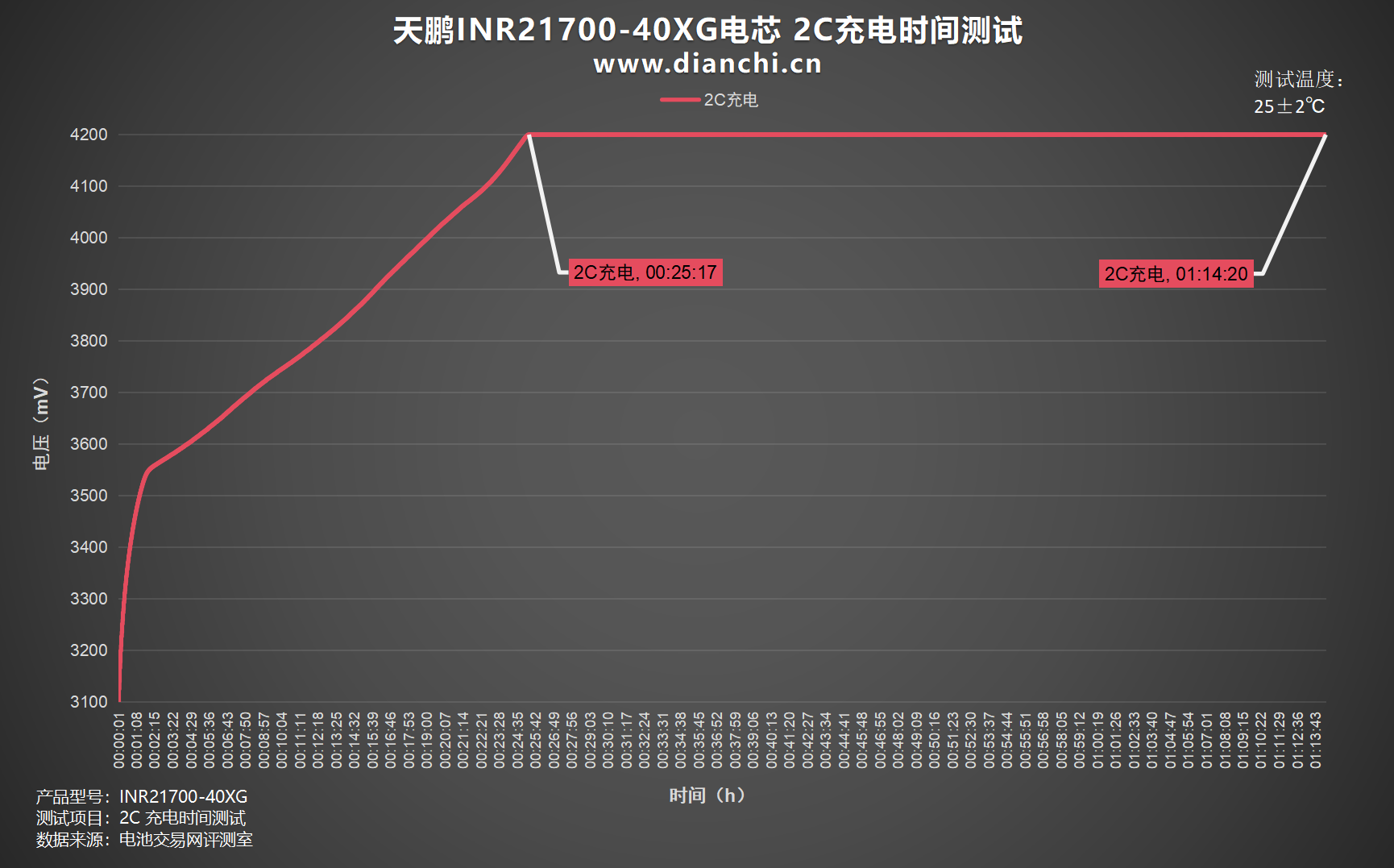

接通电源后,电压持续上升,在25分钟左右充至4.2V并进入涓流充电,经过49分钟左右的涓流时间后充电完成,总耗时1小时14分钟。
绘制出折线图,设置电流为 8000mA,2C为天鹏INR21700-40XG电芯充电,充电截止电压为 4.2V,充至4.2V时间约为25分钟,涓流完全充满时间约为1小时14分钟。

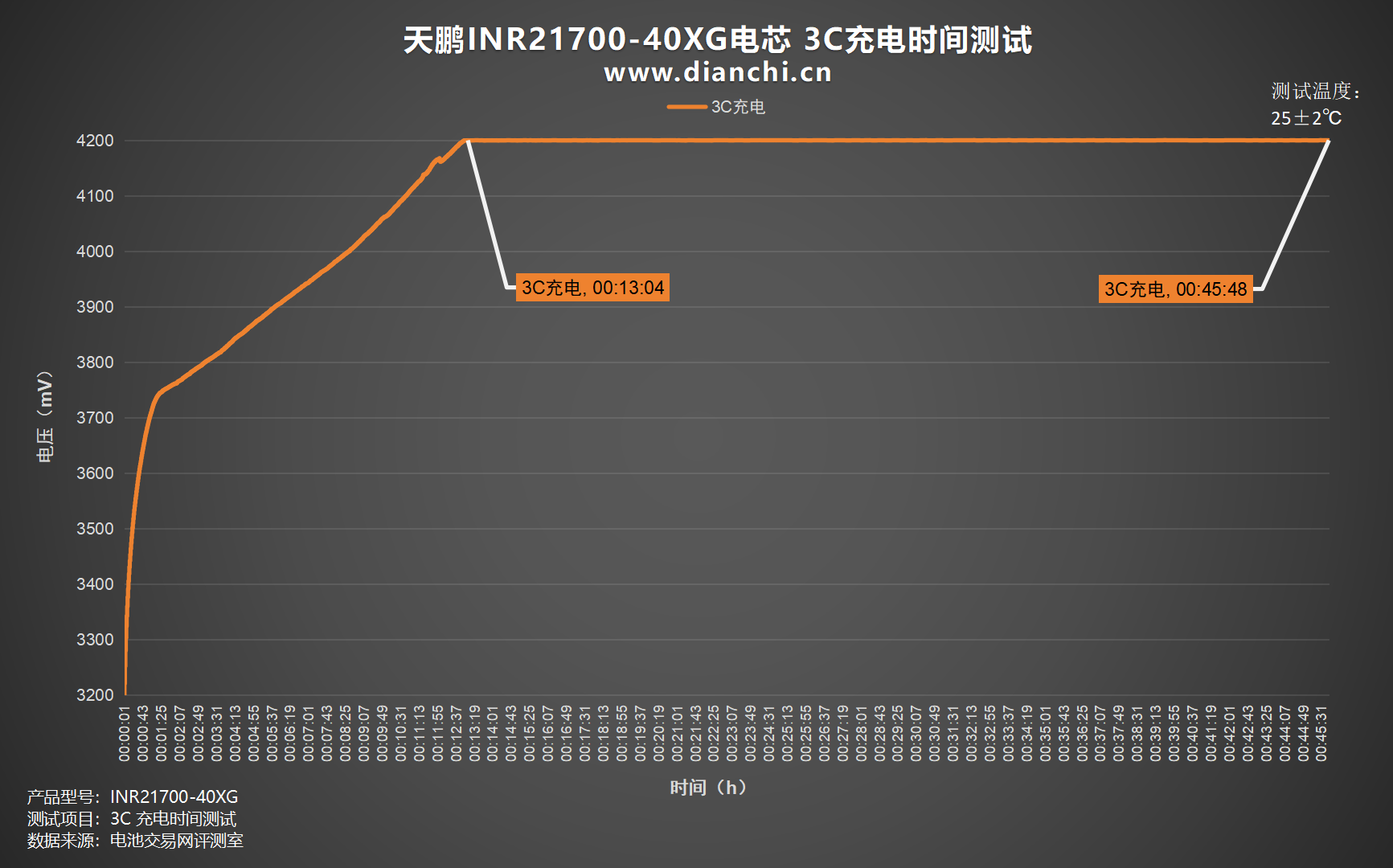

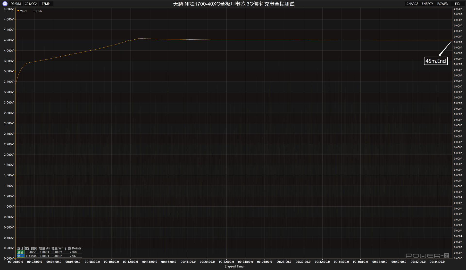

3C充电
接通电源后,电压持续上升,在13分钟左右充至4.2V并进入涓流充电,经过32分钟左右的涓流时间后充电完成,总耗时45分钟。
绘制出折线图,设置电流为 12000mA,3C为天鹏INR21700-40XG电芯充电,充电截止电压为 4.2V,充至4.2V时间约为13分钟,涓流完全充满时间约为45分钟。

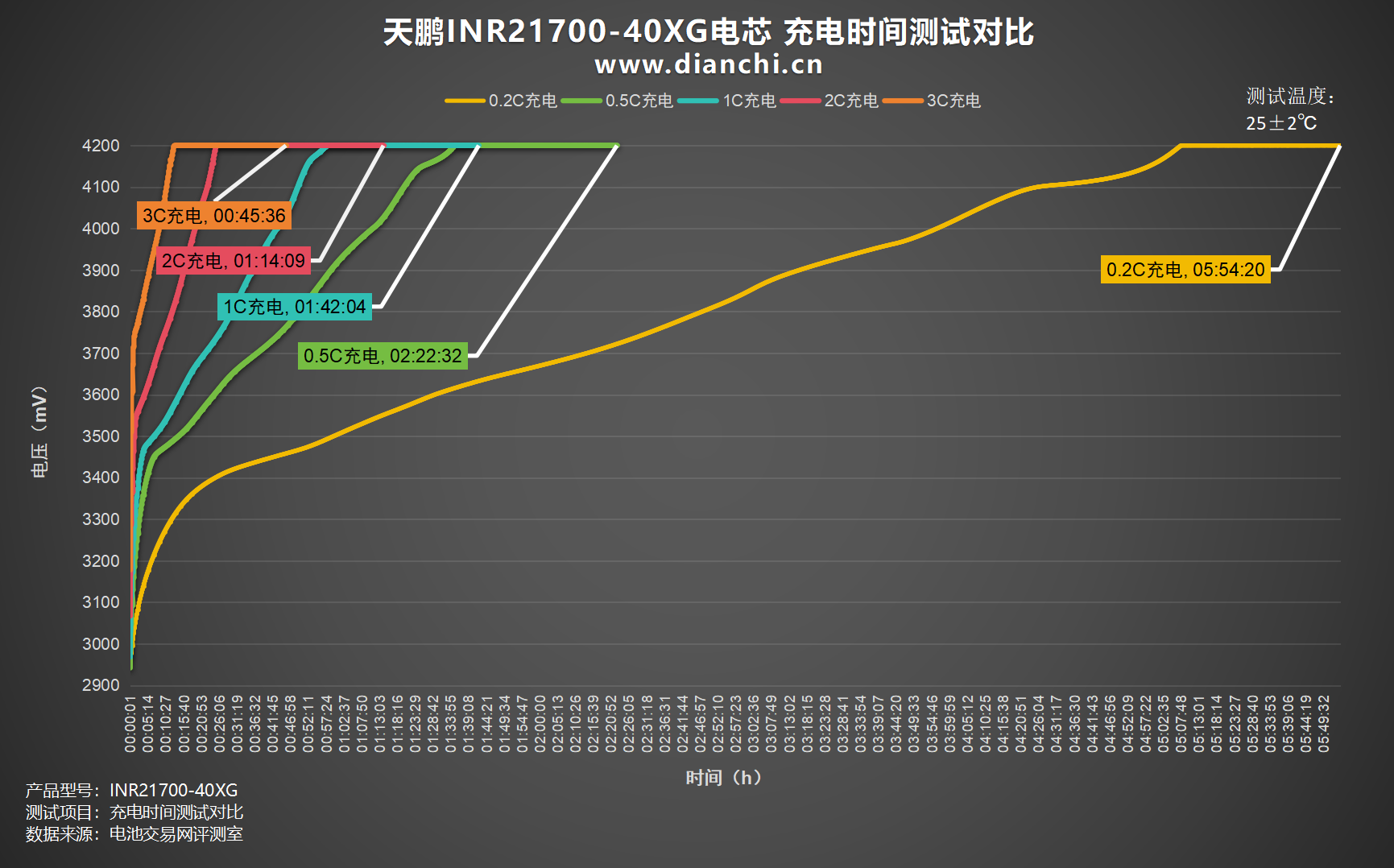

将所测倍率汇总至曲线图,可以看到各充电倍率间的时间差距,充电时间最长的是0.2C充电倍率,时间为5小时54分钟,与其他倍率拉开较大差距,其次是0.5C充电倍率,1C与2C充电倍率则相差不大,3C充电最快,仅为45分钟。
