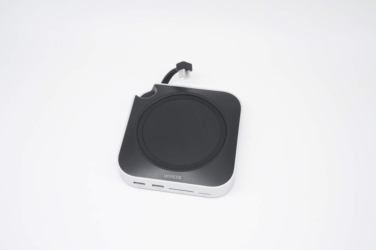

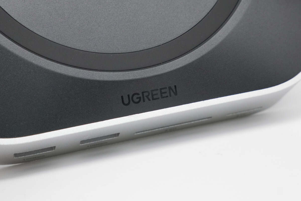

绿联Mac mini扩展坞外观采用磨砂黑+银色金属外壳设计,顶部仅有“UGREEN”LOGO。四周过渡圆润,整机造型十分简洁,与 Mac mini 风格保持高度一致。

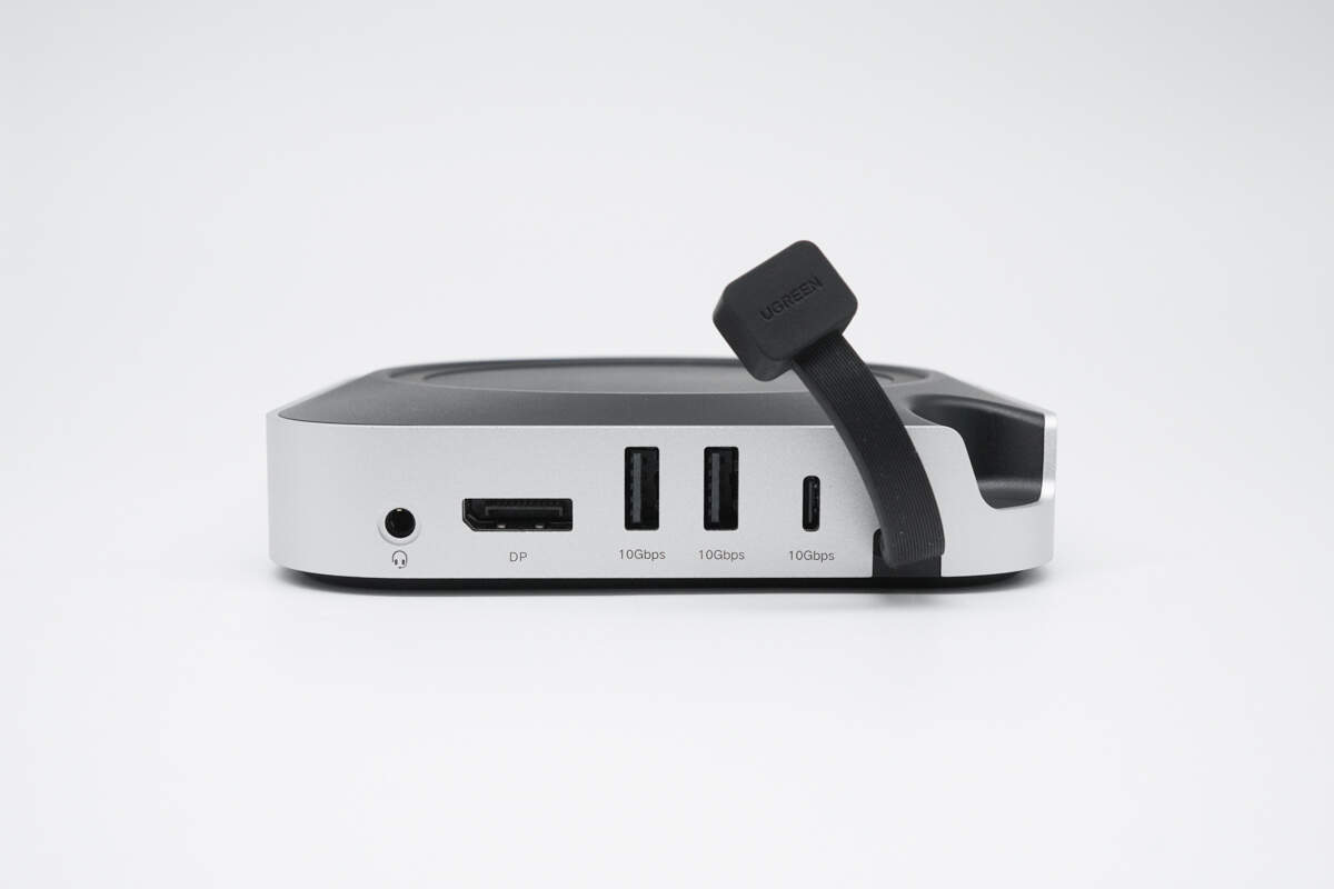

背面则是3.5mm音频接口、DP接口、2枚USB-A 10Gbps端口以及USB-C 10Gbps端口。

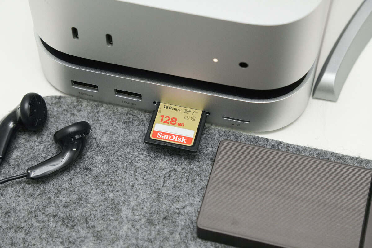

机身正面配置2枚USB-A 10Gbps端口,以及SD卡、TF卡插槽。

中间圆环贴合处采用防滑橡胶,Mac mini 放置后可更加牢固。

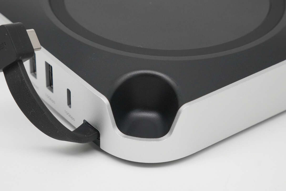

为了用户方便 Mac mini开机, 扩展坞在对应底角处设计凹槽,改善了原本需要抬起主机才能触按开机按钮的情况,这里细节到位。

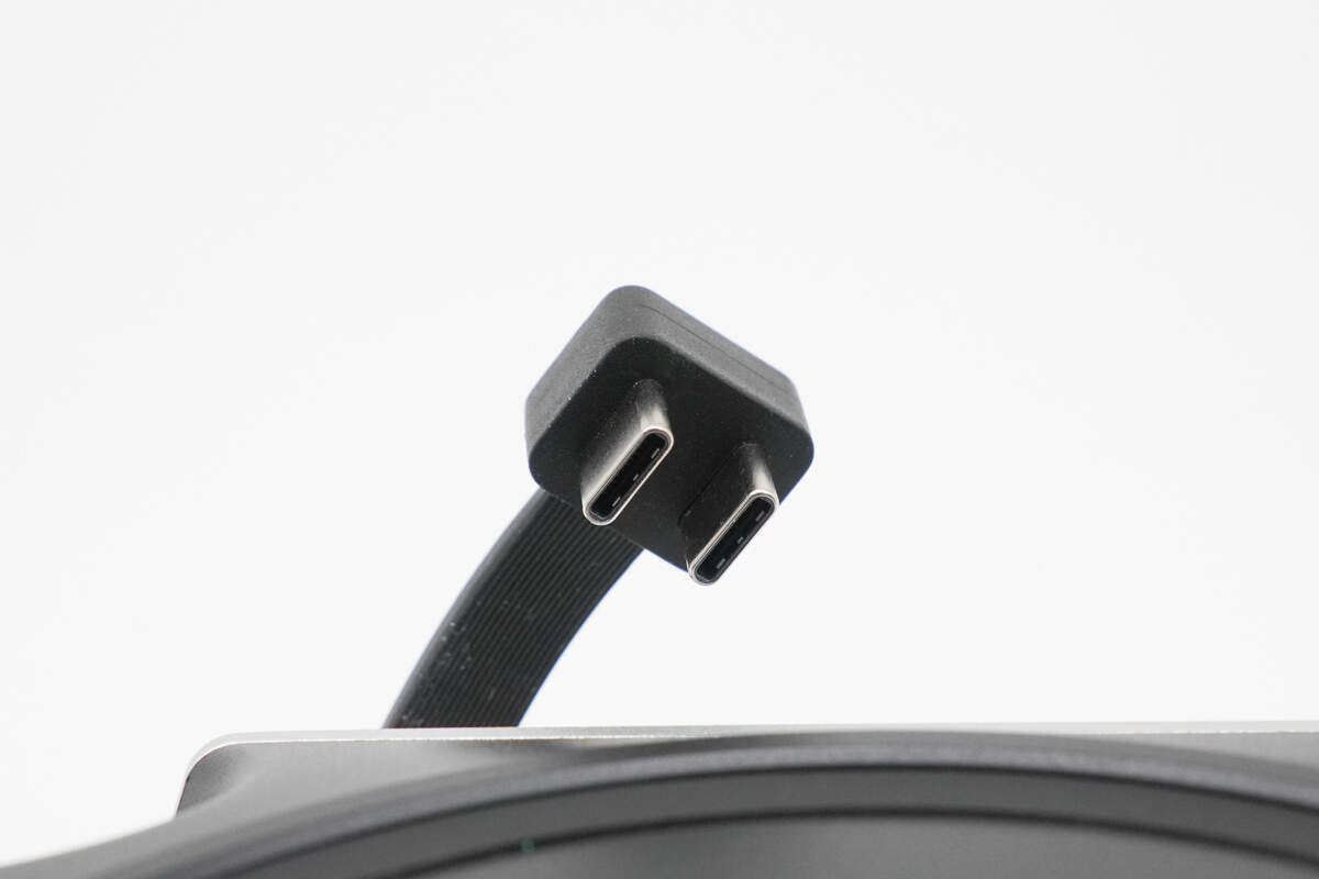

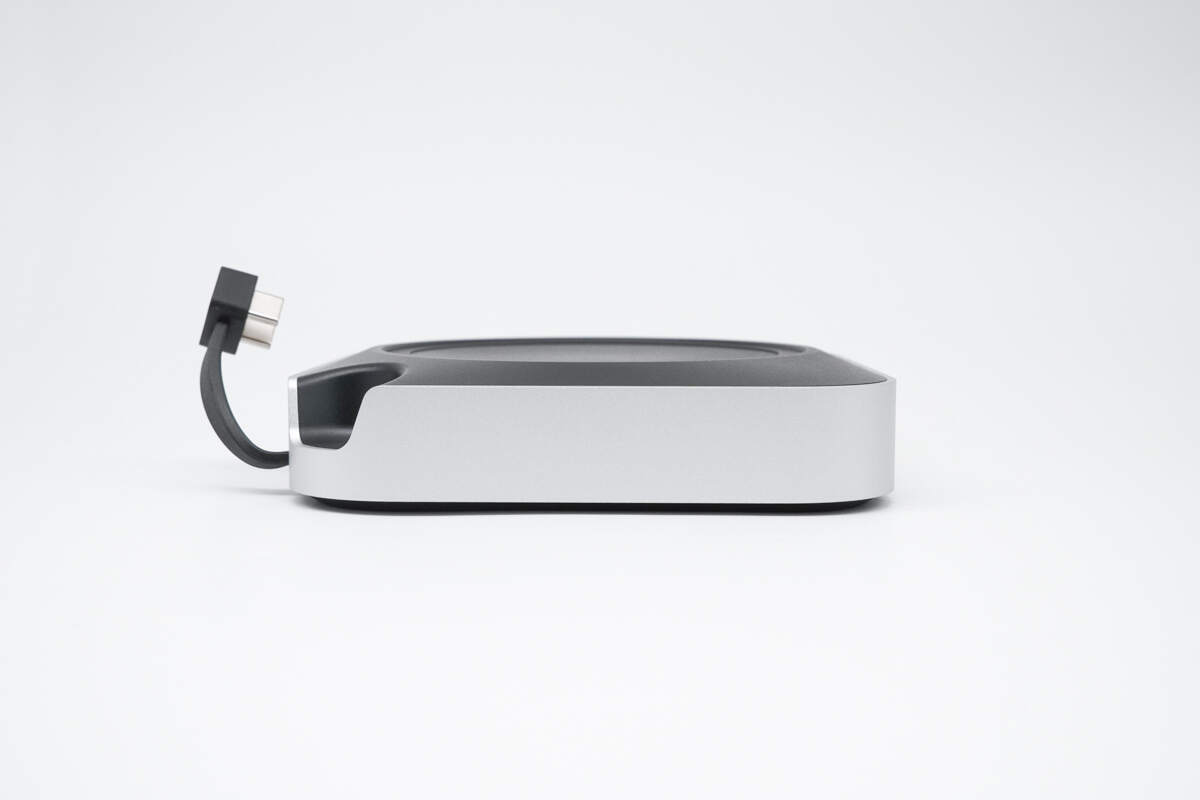

扩展坞输入端为双USB-C一体端口,采用扁平橡胶短线连接。

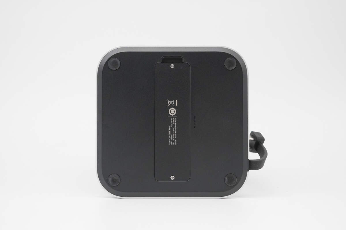

底部四角有橡胶防滑垫,中间为M.2硬盘拓展。

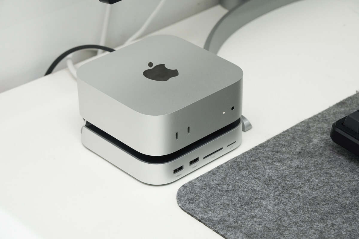

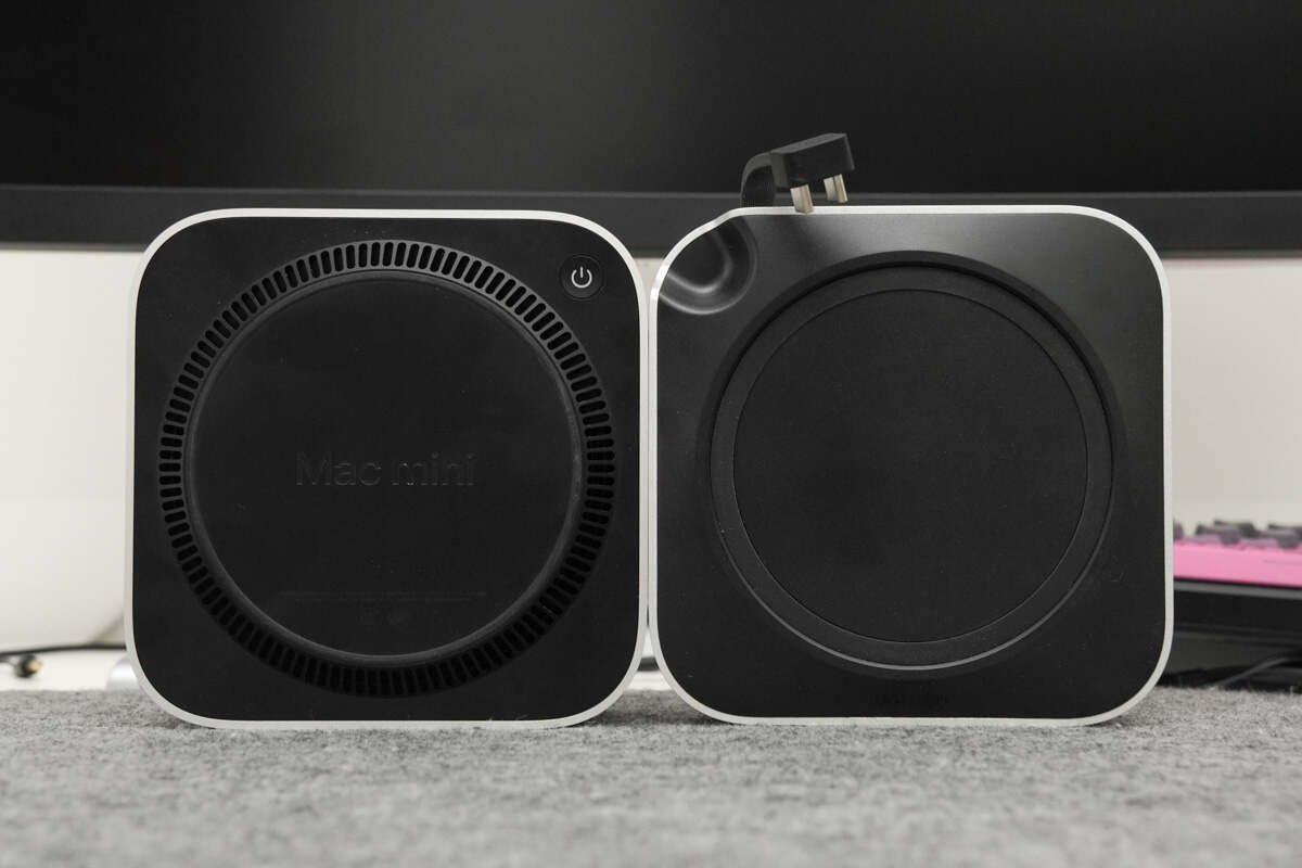

将 Mac mini M4 与扩展坞 放在一起,尺寸大小基本一致,Mac mini M4底部的凸起刚好对应扩展坞中间的下凹处。
将两者组合放置桌面,中间悬空部分既保证了主机的散热,提升了主机运行稳定性,同时也营造了悬浮科技感,整体造型十分简约干净,一体感十分不错。

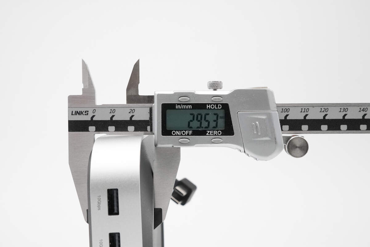

尺寸大小

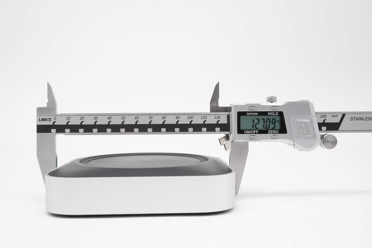

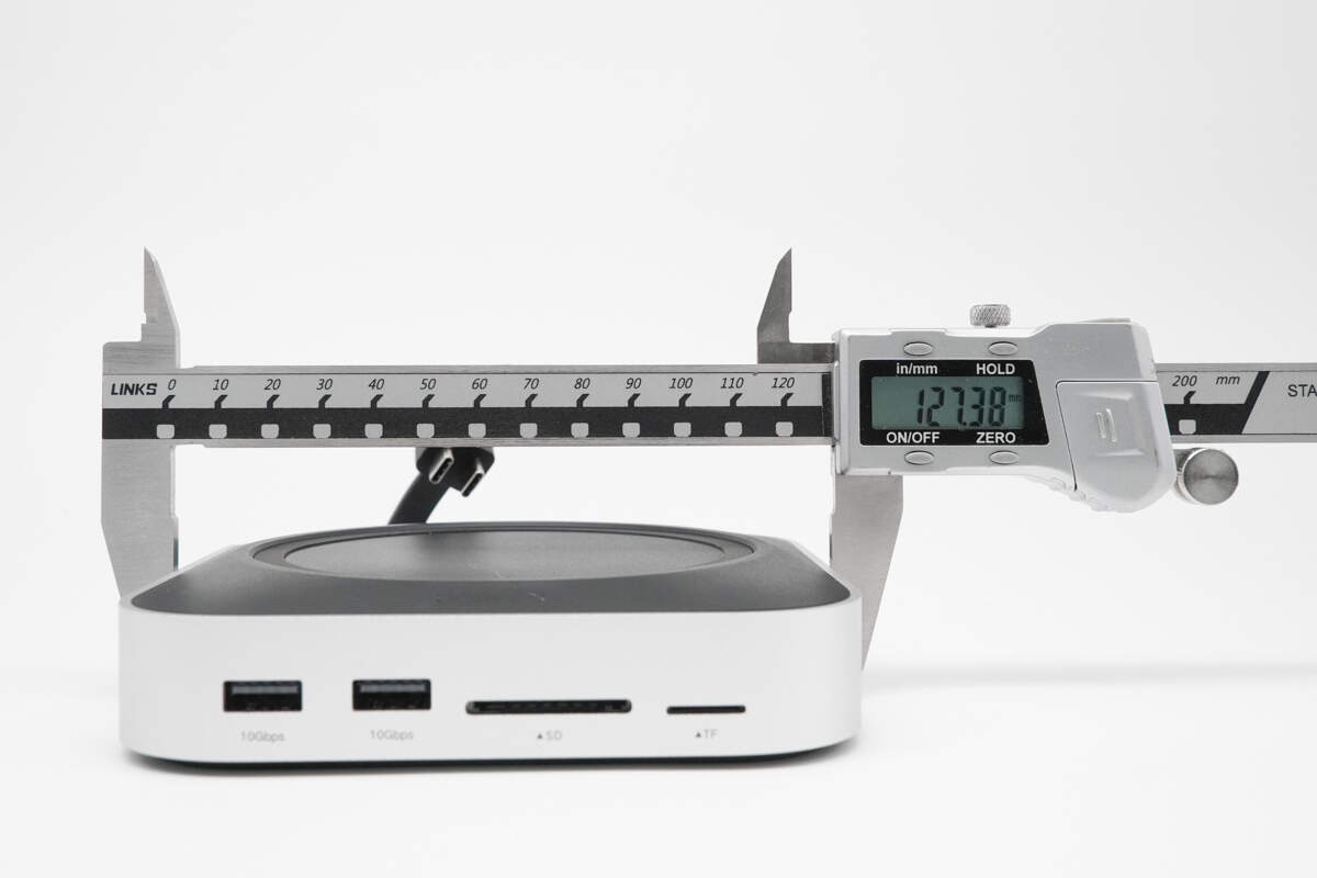

实测绿联Mac mini扩展坞宽度约为127.38mm。
长度约为127.09mm。
厚度约为29.53mm。

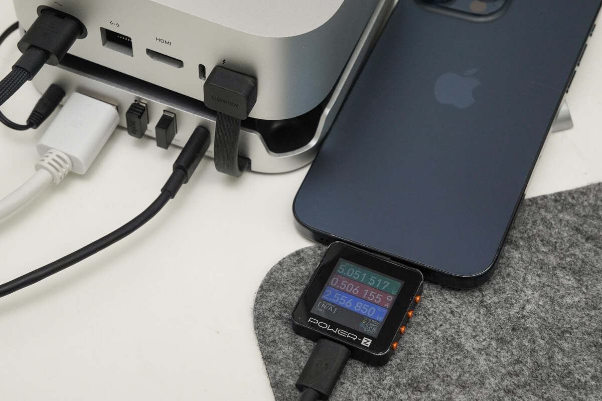

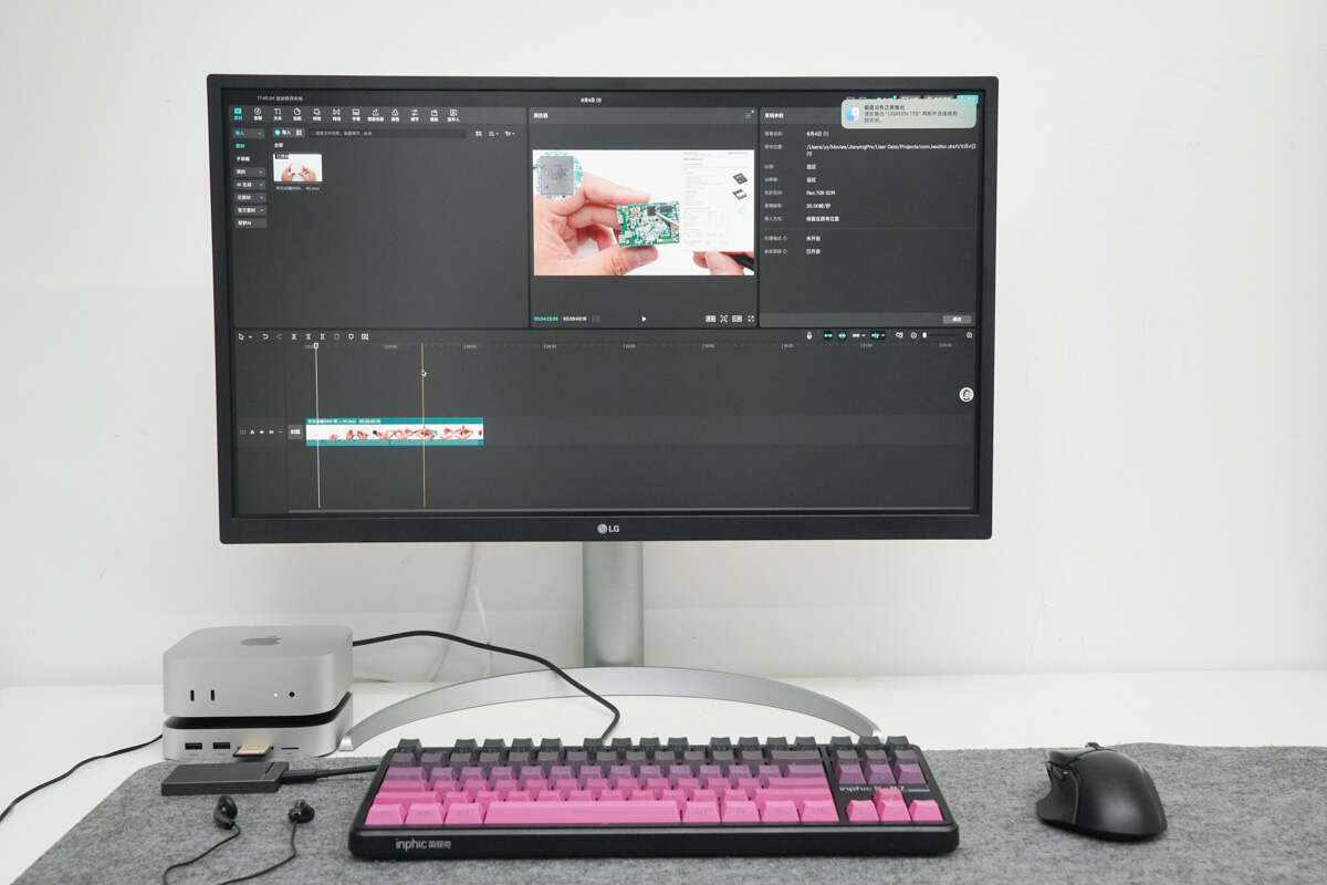

在搭配使用绿联Mac mini扩展坞后,办公区域在不占用桌面空间的情况下仍做到常用接口快捷插拔,如常用U盘、SD卡、以及鼠标键盘的无线接收器等。在原有两个2 个雷雳 4 端口的基础上,拓展额外的 9个输出端口,包含了USB-A、USB-C、SD、TF、M.2、3.5mm音频口,功能十分全面。

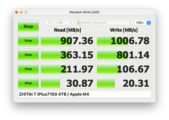

M.2(10Gbps)

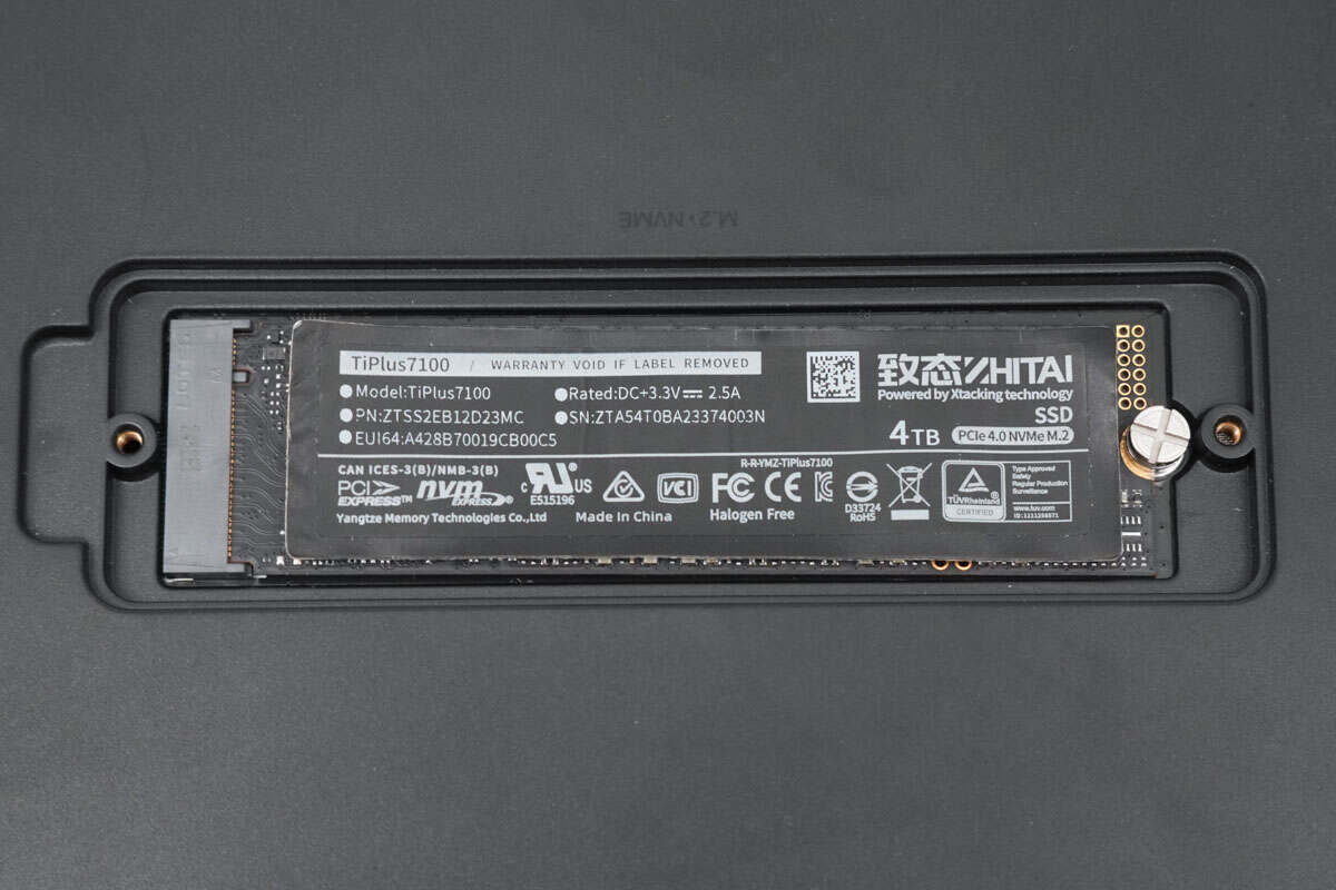

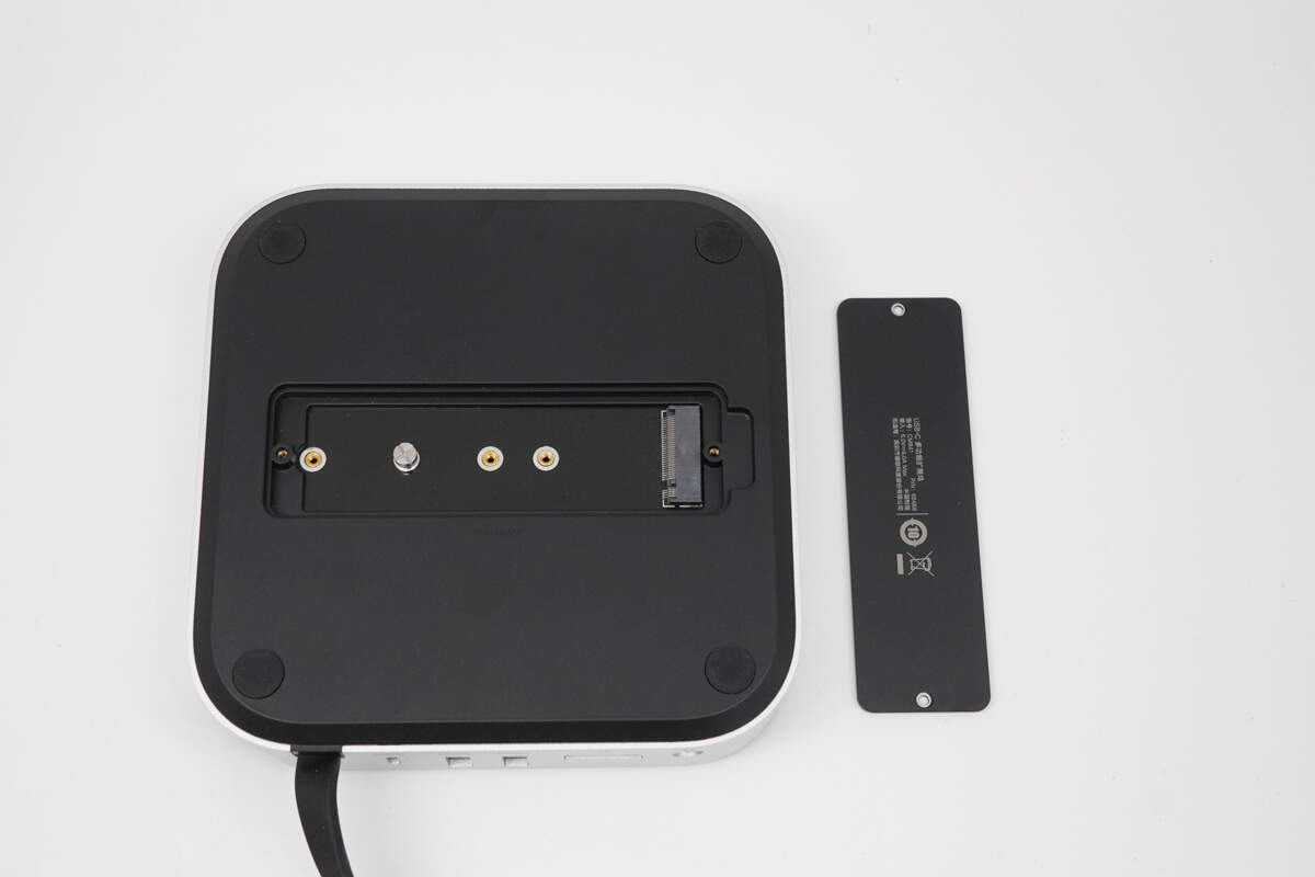

使用附赠的螺丝刀将扩展坞底盖的卡槽位打开,可以看到M.2 NVMe卡槽位支持2230、2242、2260、2280四种不同规格硬盘。此外,它还支持至高8TB大容量拓展。
充电头网使用致钛 TiPlus7100 4TB 搭配 Mac mini M4 进行速率测试。
使用AmorphousDiskMark 4.0.1软件进行读写测试,读取速度最高达到907.36MB/s,写入速度最高达到1006.78MB/s,测试速率达到10Gbps水平。
测试结果与官方宣传基本一致。

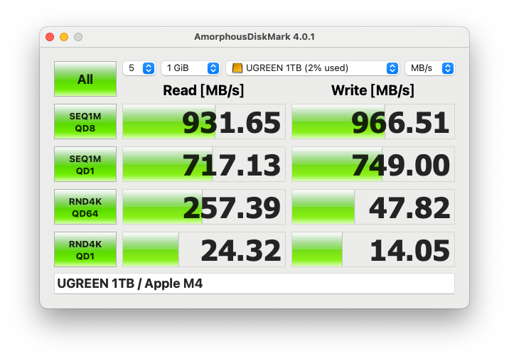

USB-C(10Gbps)
使用AmorphousDiskMark 4.0.1软件进行读写测试,读取速度最高达到931.65MB/s,写入速度最高达到966.51MB/s,速率达到10Gbps水平。

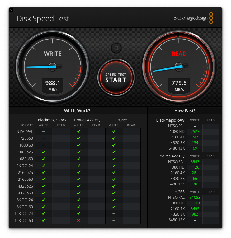

同时使用Disk Speed Test测试传输速度,实测写入速度约为988.1MB/s,读取速度约为779.5MB/s。

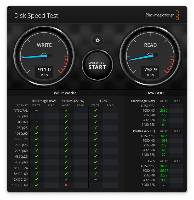

USB-A(10Gbps)

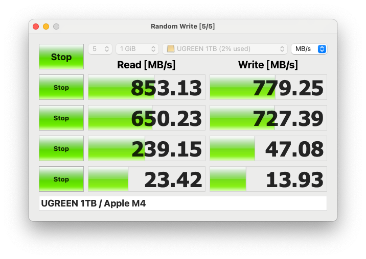

使用绿联 1 TB 硬盘盒进行USB-A口速率传输测试,测试结果如下。
使用AmorphousDiskMark 4.0.1软件进行读写测试,读取速度最高达到853.13MB/s,写入速度最高达到779.25MB/s,速率达到10Gbps水平。
再使用Disk Speed Test测试传输速度,实测写入速度约为911.0MB/s,读取速度约为752.9MB/s。

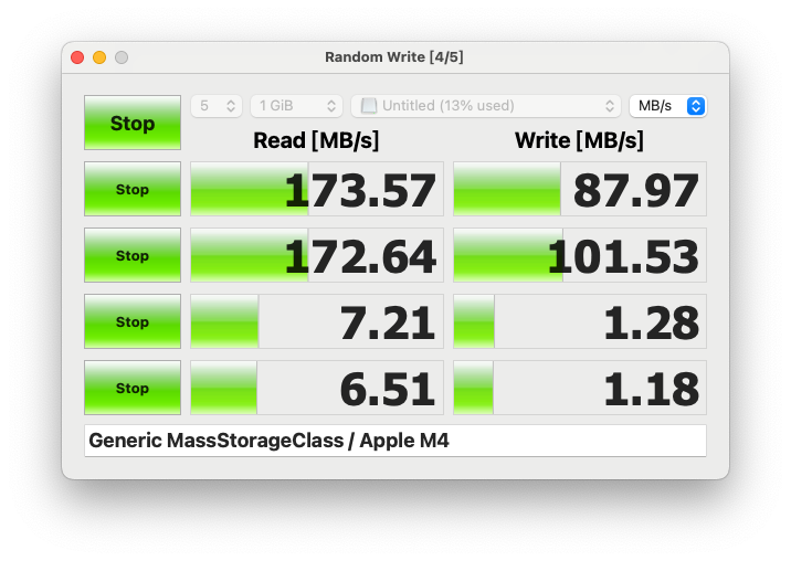

SD卡
使用SanDisk 128GB SD卡(180MB/s)进行SD卡端口测试。
测试结果如下。
使用Disk Speed Test测试传输速度,实测写入速度约为173.57MB/s,读取速度约为89.97MB/s,基本跑满SD卡标注180MB/s的速率。
