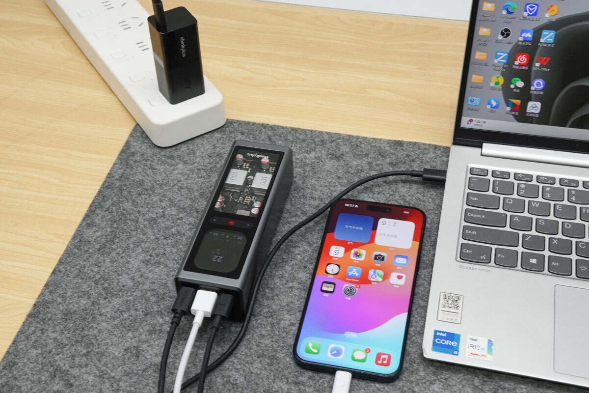

传统单口充电器在多设备充电时往往力不从心,但 thinkplus 锋行者移动电源打破了这一局限。当电脑适配器为其充电时,设备可通过 C1 和 A 口同时为笔记本和手机供电;通过独特的双DC供电设计,即将单口适配器变成多口充电器,实现移动电源和被充电设备同时满电出行。
在出差过程中,难免会遇到笔记本等大功率设备需要充电的时候,同时其他设备的也需要充电时,传统移动电源虽然也能做到边充边放,但是功率会受限制。
thinkplus 锋行者移动电源不仅能拓展出1C1A高功率充电端口,同时小功率适配器也能为笔记本输出高功率,同时可以为手机、平板等设备充电,做到充电不排队,满足笔记本、手机、耳机、手表等充电需求。

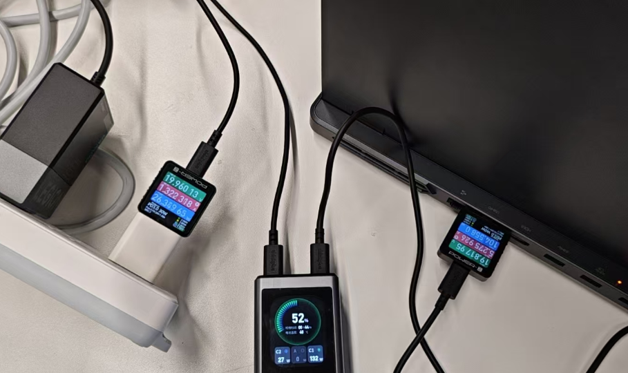

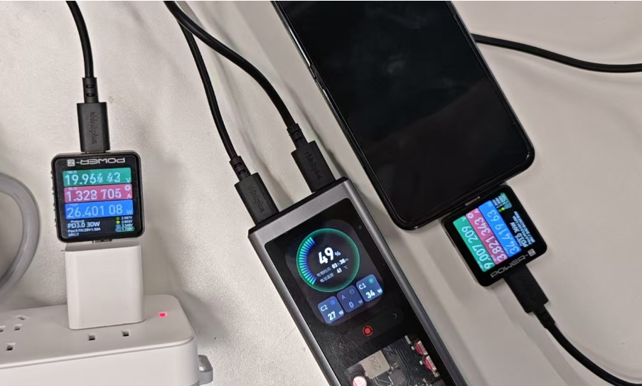

以下测试均在移动电源2.8版本,固件为YDCNG下进行,充电器为 thinkplus Gan USB-C 迷你充电器 30W。
通过实测图可以看到使用功率充电器为移动电源充电,通过混动充电技术,不仅将小功率充电器的功率放大,同时将普通PD充电器协议转化为联想140W专有充电协议,为 拯救者 Y9000P 2024 笔记本提供132W的充电功率,外出无需携带“大板砖”适配器,同时也无需带140W、100W等大功率的充电器。
再来看看 拯救者 Y7000P 2024 笔记本的适配情况,从测试图可以看到通过转化,充电功率也能达到124W,完美兼容。
最后再来看看 拯救者 R9000X 2023 笔记本的适配情况,可以看到功率为 119W,同样完美适配。

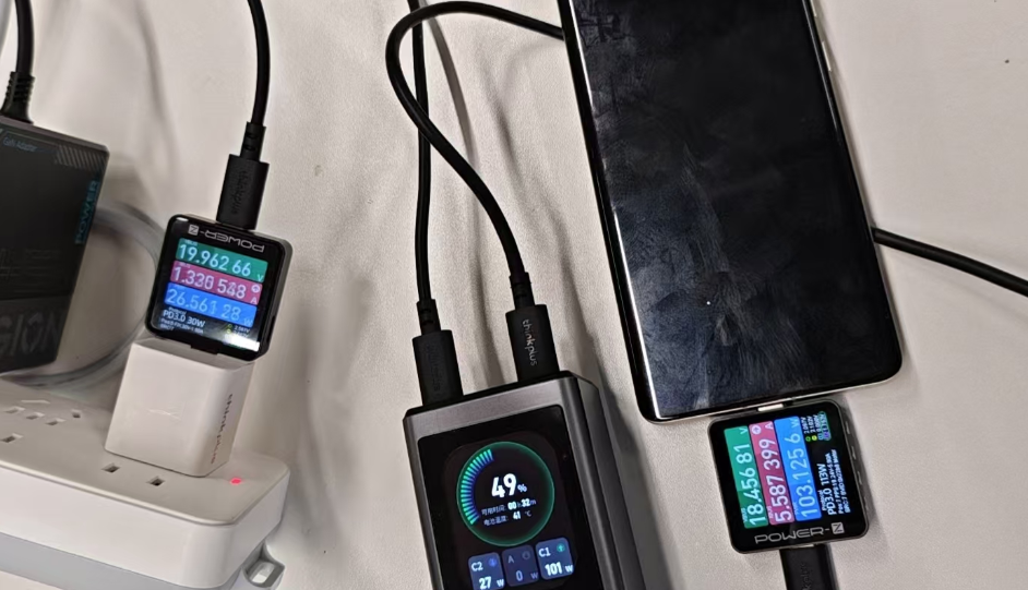

测试机型为摩托罗拉 Razr 50 Ultra,可以看到成功握手摩托罗拉私有协议,功率为 34W左右。
再来看看摩托罗拉 X50 Ultra的充电功率,实测功率为 103W左右,成功握手摩托罗拉私有协议。

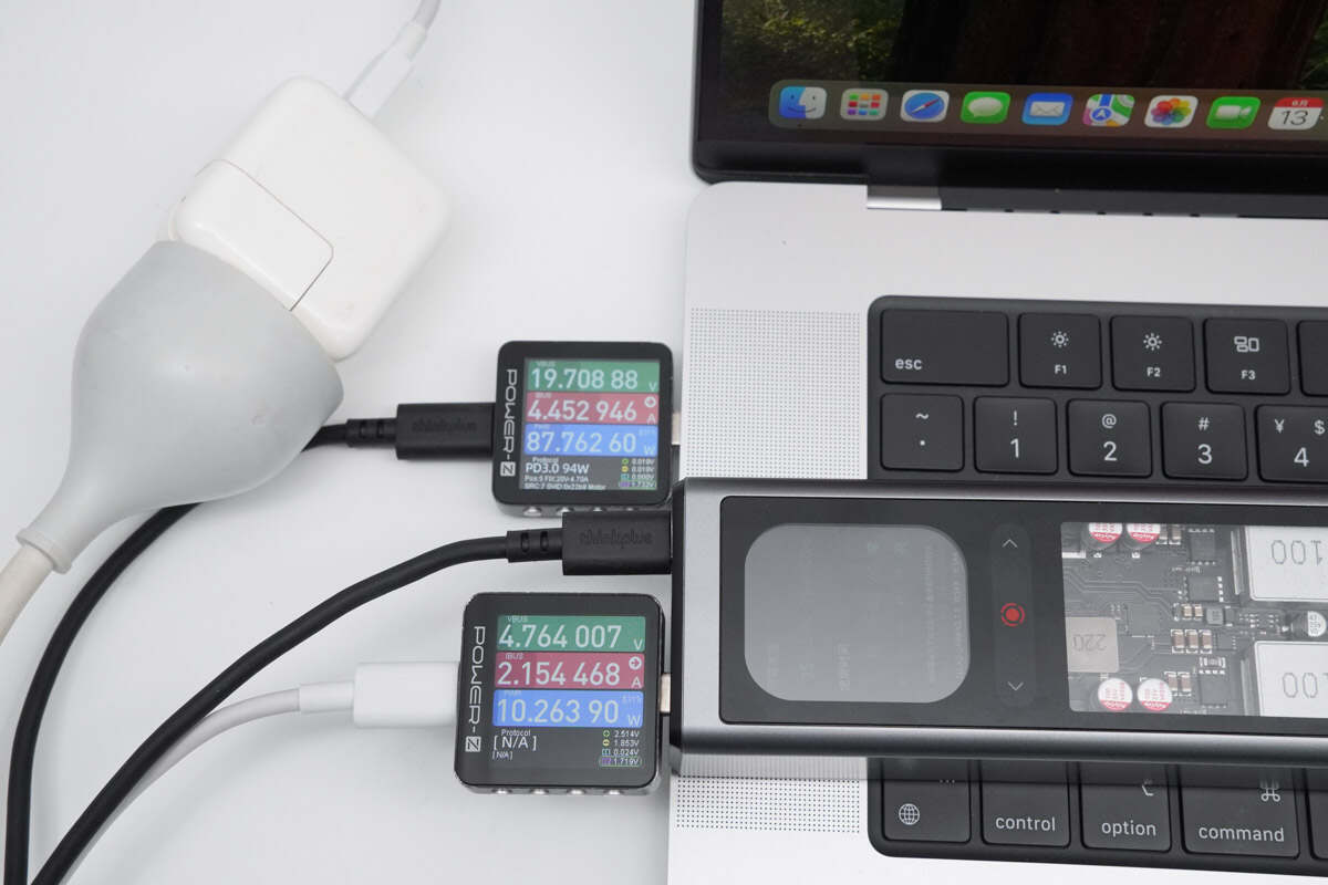

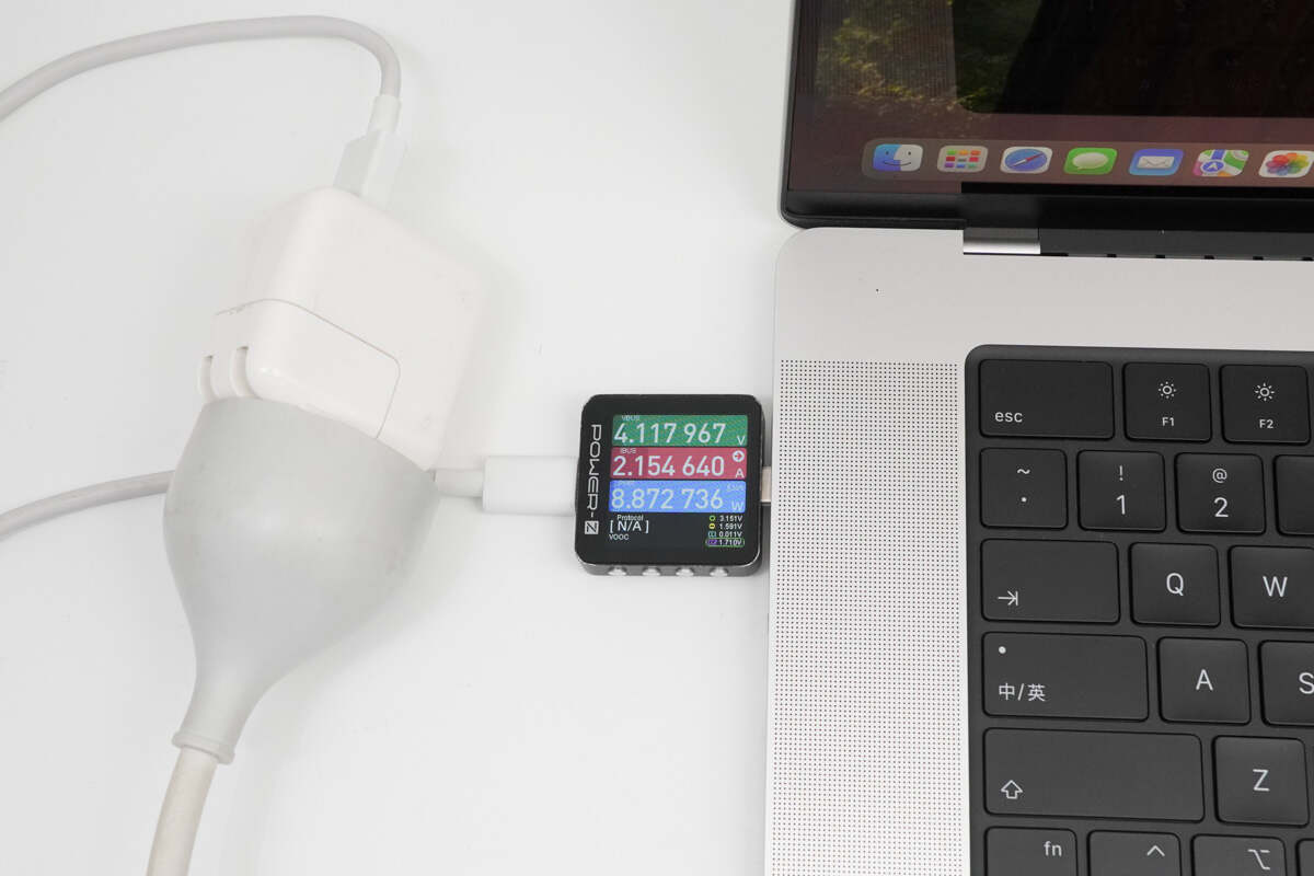

下面将使用苹果140W充电器进行测试。

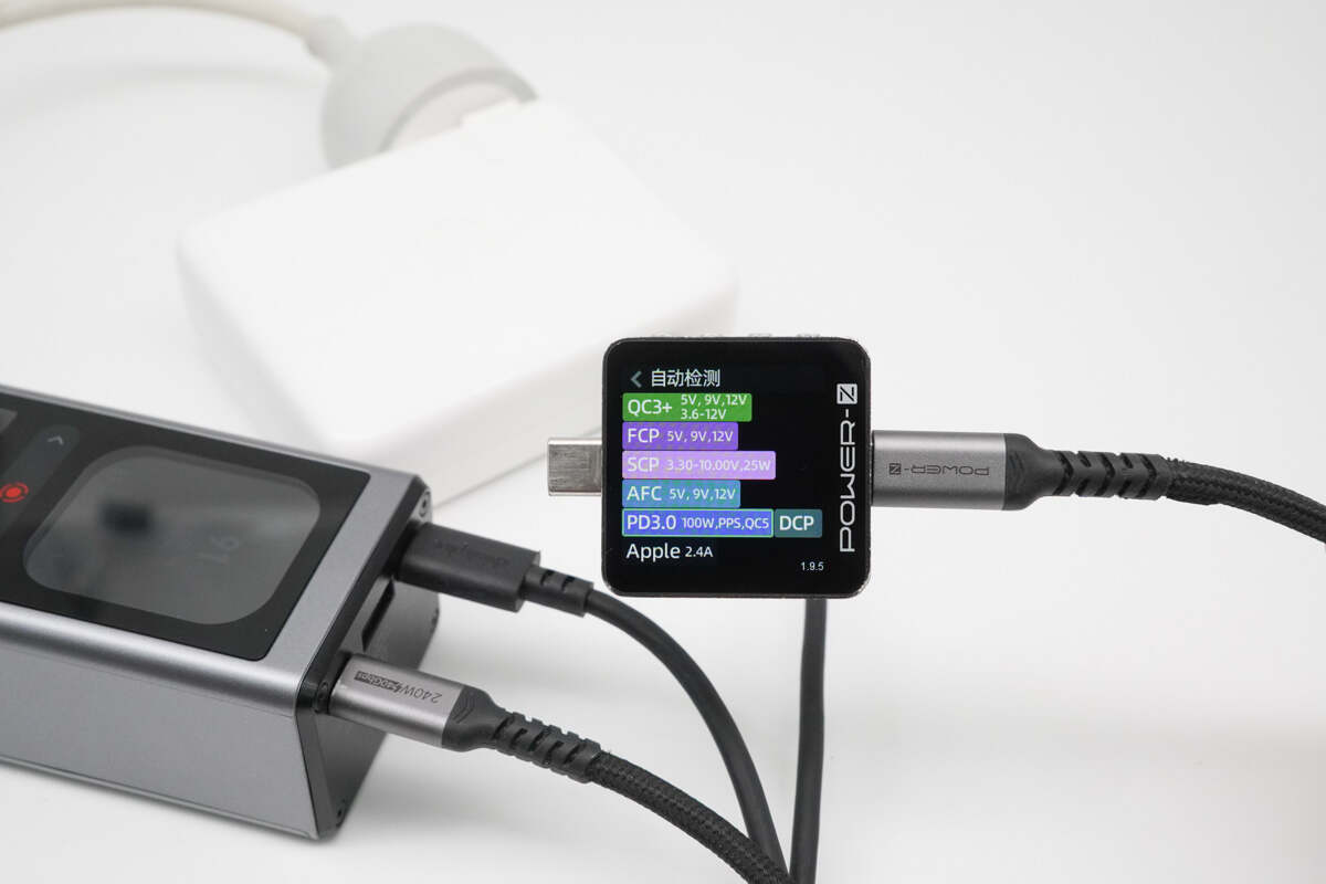

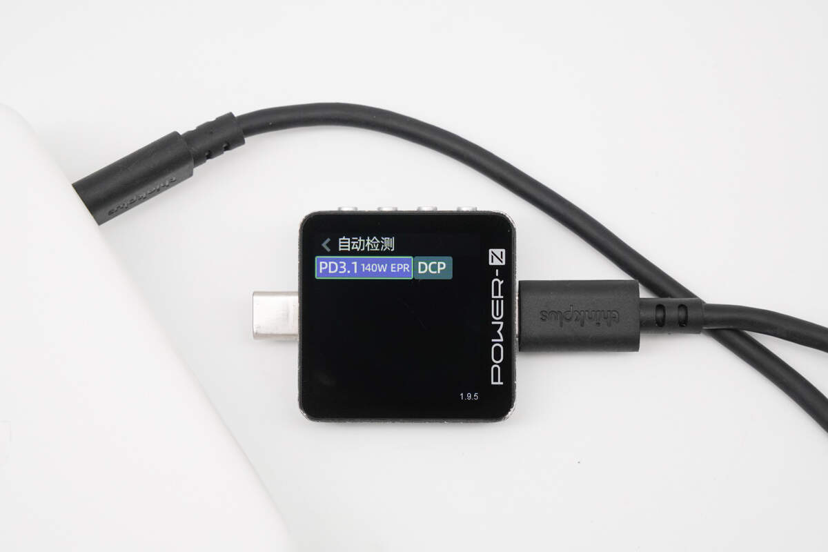

使用 POWER-Z KM003C 检测协议,可以看到仅支持 PD3.1、DCP 充电协议,没有PPS、AFC、SCP、QC等协议,且只有一个USB-C端口,对于在外需要多协议、多口充的场景来说显然不符合。

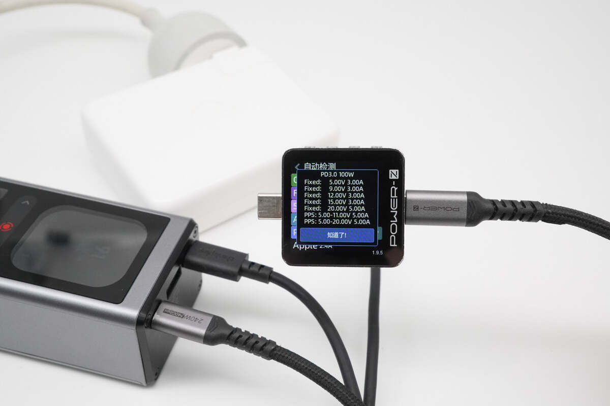

通过协议转化,可以看到相较于充电器本身多出了 QC3+、FCP、SCP、AFC、PD3.0、PPS、QC5、Apple 2.4A 充电协议,且拓展出了额外一个USB-A端口。
PDO方面。可以看到拓展出五组固定PD档位以及两组 5A PPS快充协议。

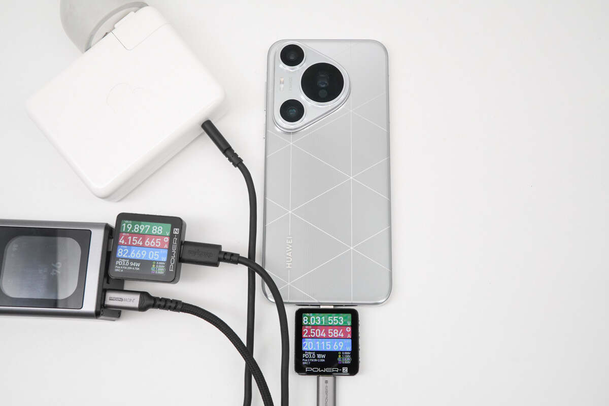

下面来看看华为SCP协议的转化情况。
测试机型为 华为 Pura70 Pro+,功率为 20.12W左右。
再来看看 华为 Mate70 Pro+,充电功率为 19.1W左右。

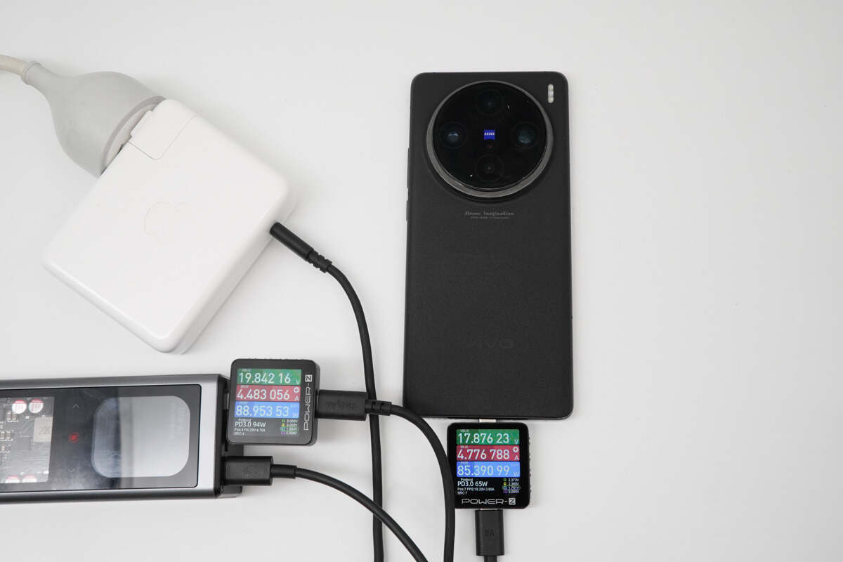

PPS协议
PPS快充协议的转化情况,相较于苹果140W充电器,协议转化后多出两组PPS快充协议。
测试机型采用 vivo X100 Pro,可以看到我是高压PPS,充电功率来到 85.39W。

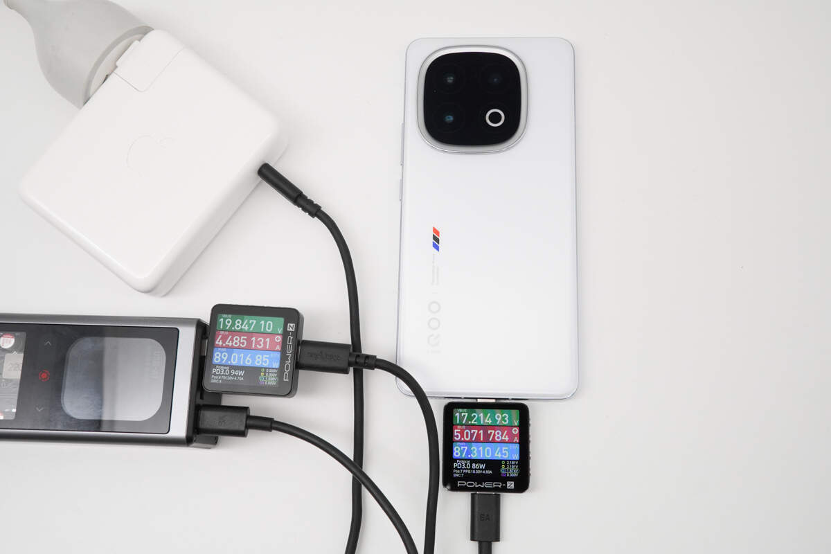

再用 iQOO13 测试,同样握手高压PPS,充电功率为 87.31W。

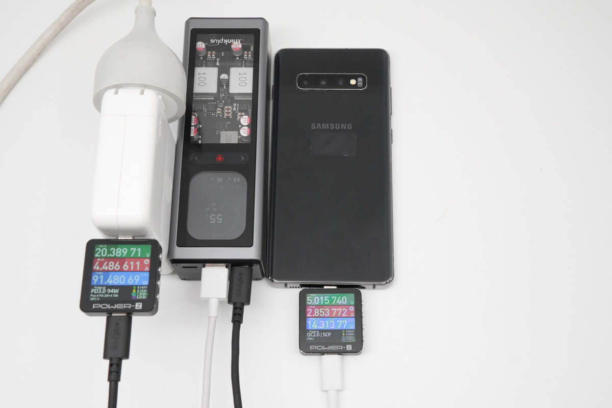

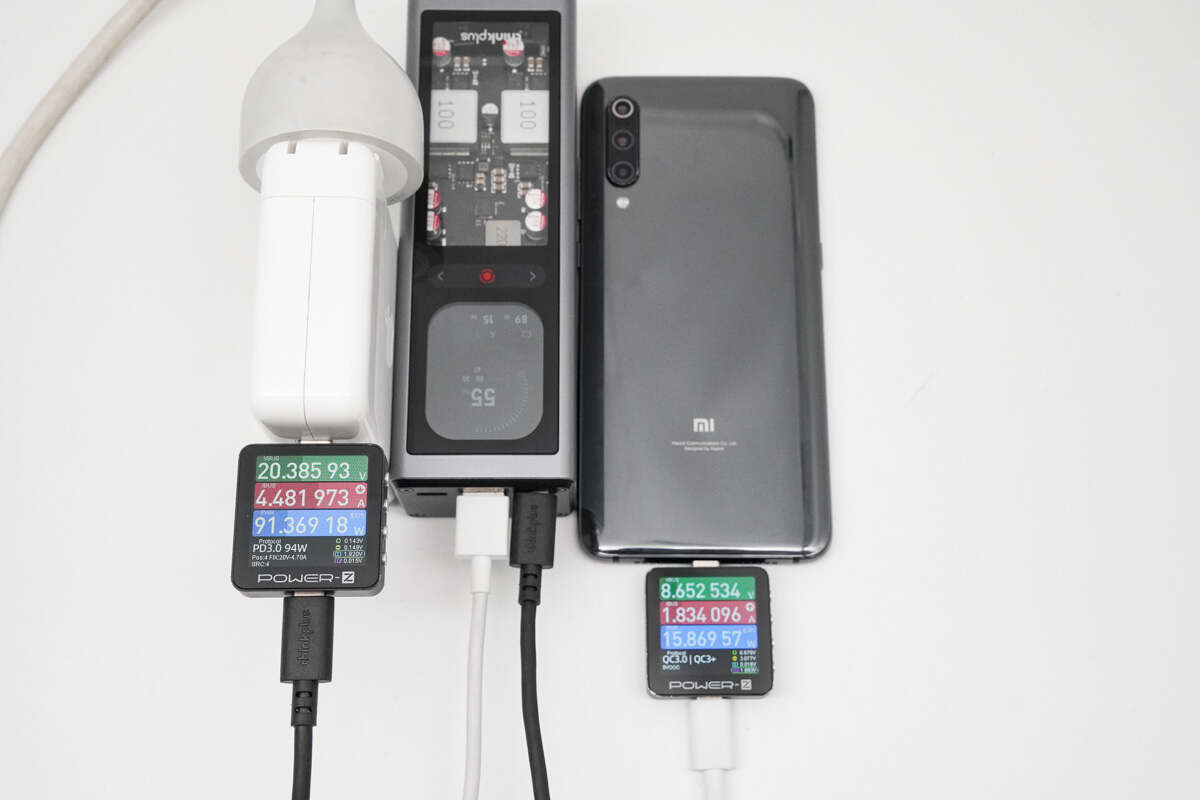

再来看看QC协议的转化情况。
测试对象为小米9,可以看到通过转化成功握手QC协议,功率为 15.87W。
再来看看三星S10+的转化情况,同样握手QC协议,功率为 14.31W。

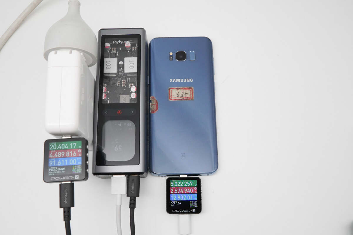

DCP协议
最后来看看DCP协议的转化情况。
使用三星S8+为测试对象,握手DCP协议,功率为12.93W。

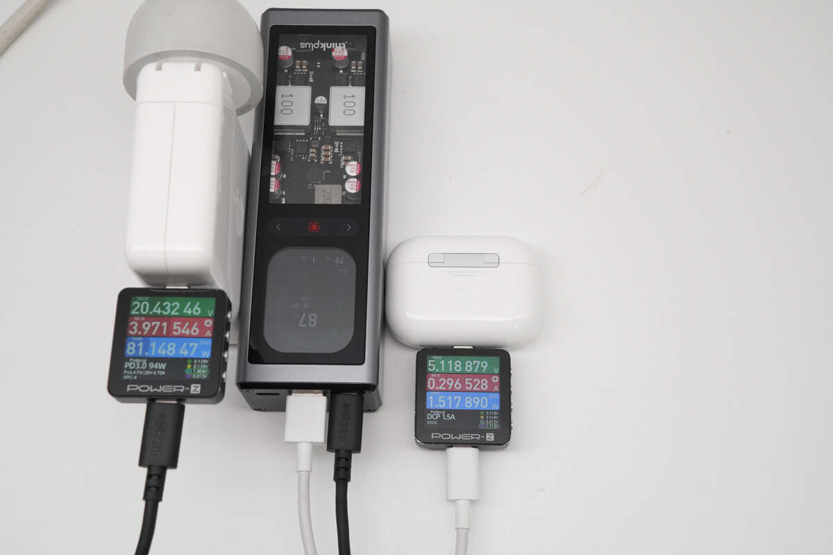

使用 AirPods Pro 为测试对象,同样握手DCP协议,功率为1.52W。
