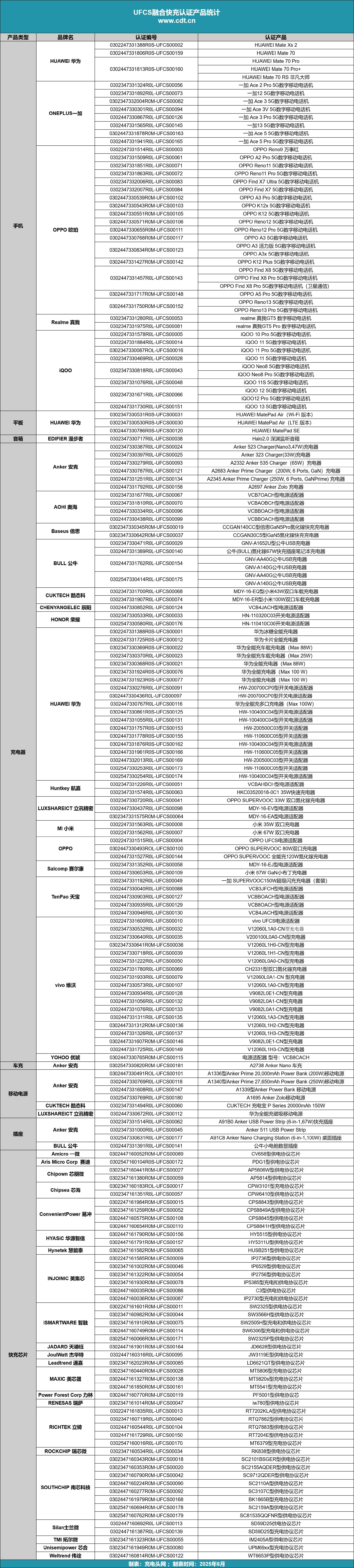

UFCS 融合快充产品统计
截至 2025 年 5 月 31 日,全国共有 189 款产品通过 UFCS 融合快充符合性认证,涉及 40 家企业的 46 款手机、3 款平板、1 款音箱、77 款充电器、1 款车充、5 款移动电源、4 款插座和 51 款芯片产品,车充产品首次通过 UFCS 融合快充认证。

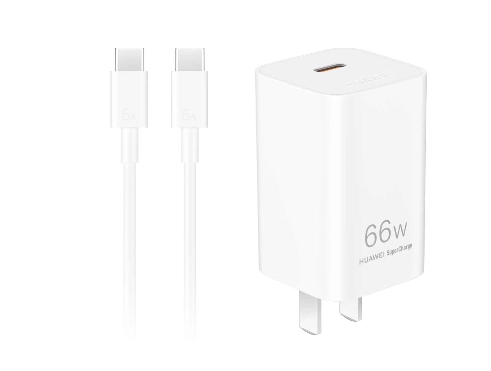

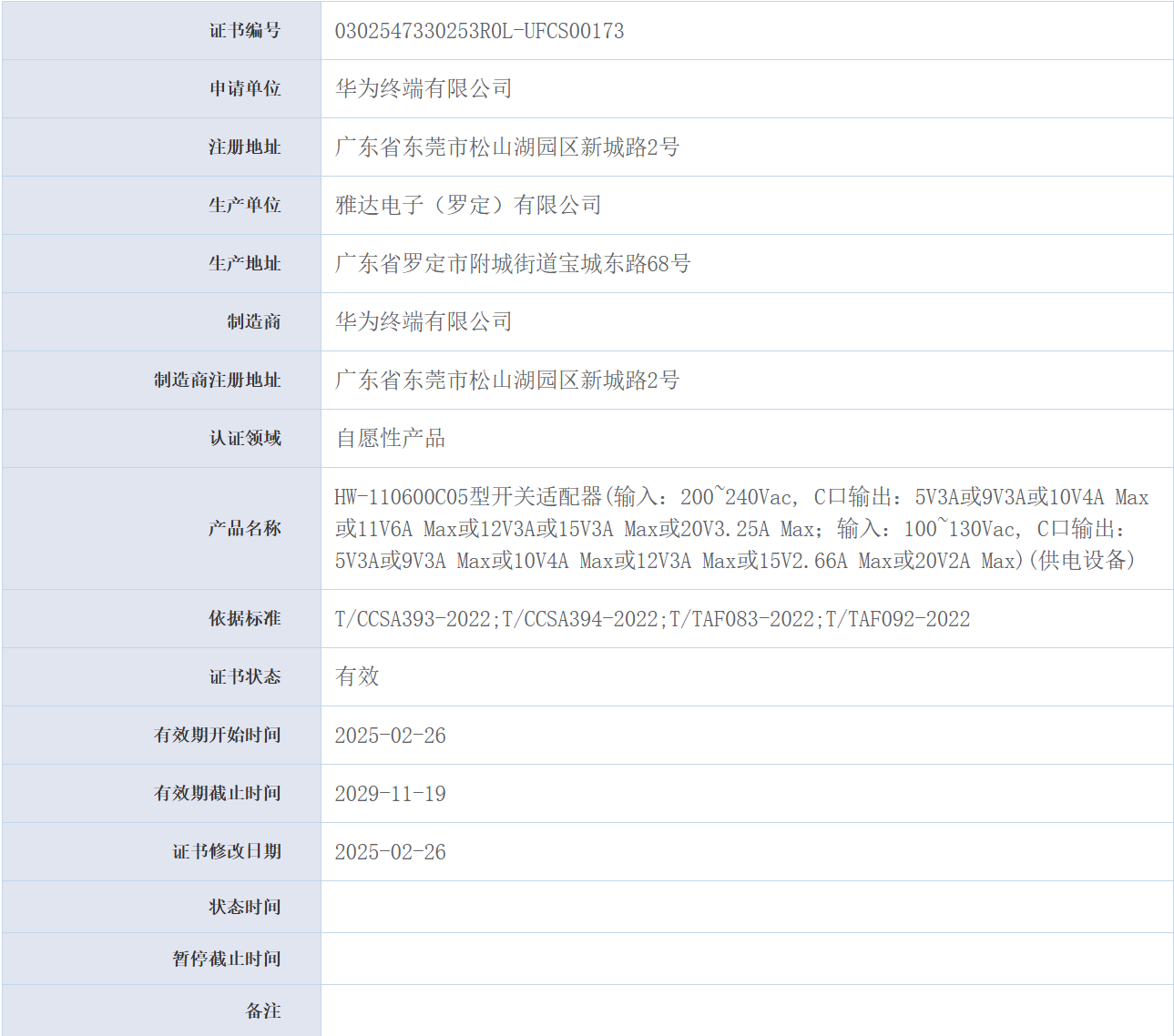

华为冰糖全能充电器(Max 66W)
充电器是来自华为的 66W 冰糖全能充电器,型号HW-110600C05,支持100-130V、220-240V两档电压输入,支持为华为手机提供最高66W超级快充,向下兼容 15W、18W、40W等功率档位。
华为的66W 冰糖全能充电器为华为 Pura X 附赠的充电器,在华为商城及各大电商也均有售卖。

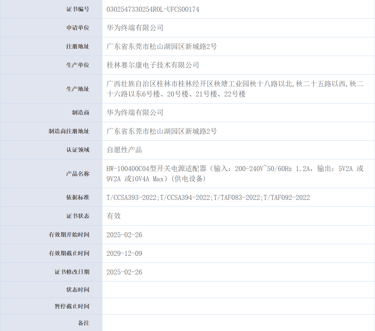

华为40W充电器
充电器是为华为的 40W 充电器,型号为HW-100400C04,为华为MatePad 11.5和MatePad SE 附赠的充电器,没有单独售卖。充电器支持 220-240V电压输入,最高输出功率为 10V/4A 40W,向下兼容 10W、18W等功率档位。

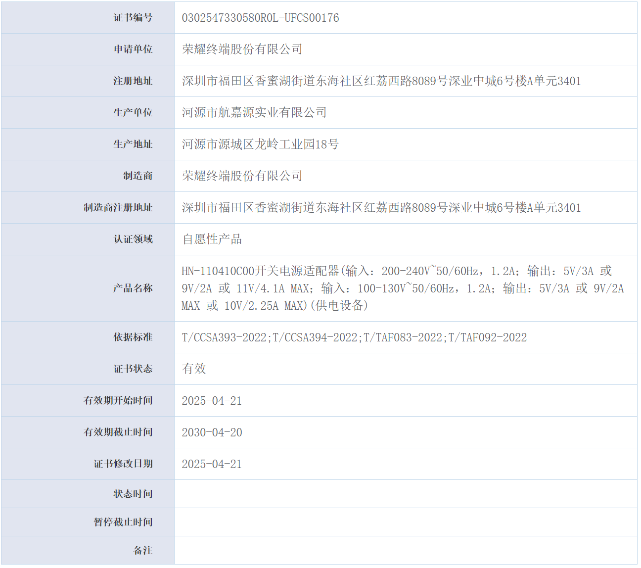

荣耀44W充电器
充电器是来自荣耀的 44W 充电器,型号为HN-110410C00,尚未上架电商平台。充电器支持 220-240V 和 110-130V 两档电压输入,最高输出功率为 11V/4.1A 44W,向下兼容 15W、18W、22.5W 等功率档位。

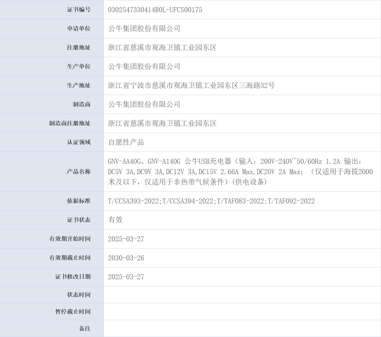

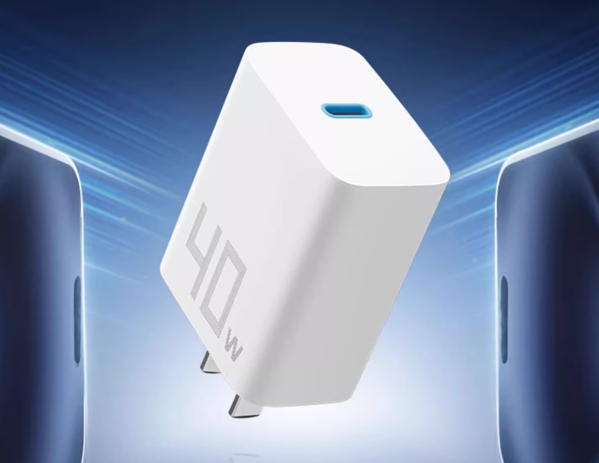

公牛40W USB充电器
充电器是来自公牛的 40W 充电器,认证型号为GNV-AA40G、GNV-A140G。充电器支持 220-240V 电压输入,最高输出功率为 20V/2A 40W,向下兼容 15W、27W、36W 等功率档位。
充电器支持最高40W PD输出,兼容QC等快充协议,主要面向iPhone、iPad用户。

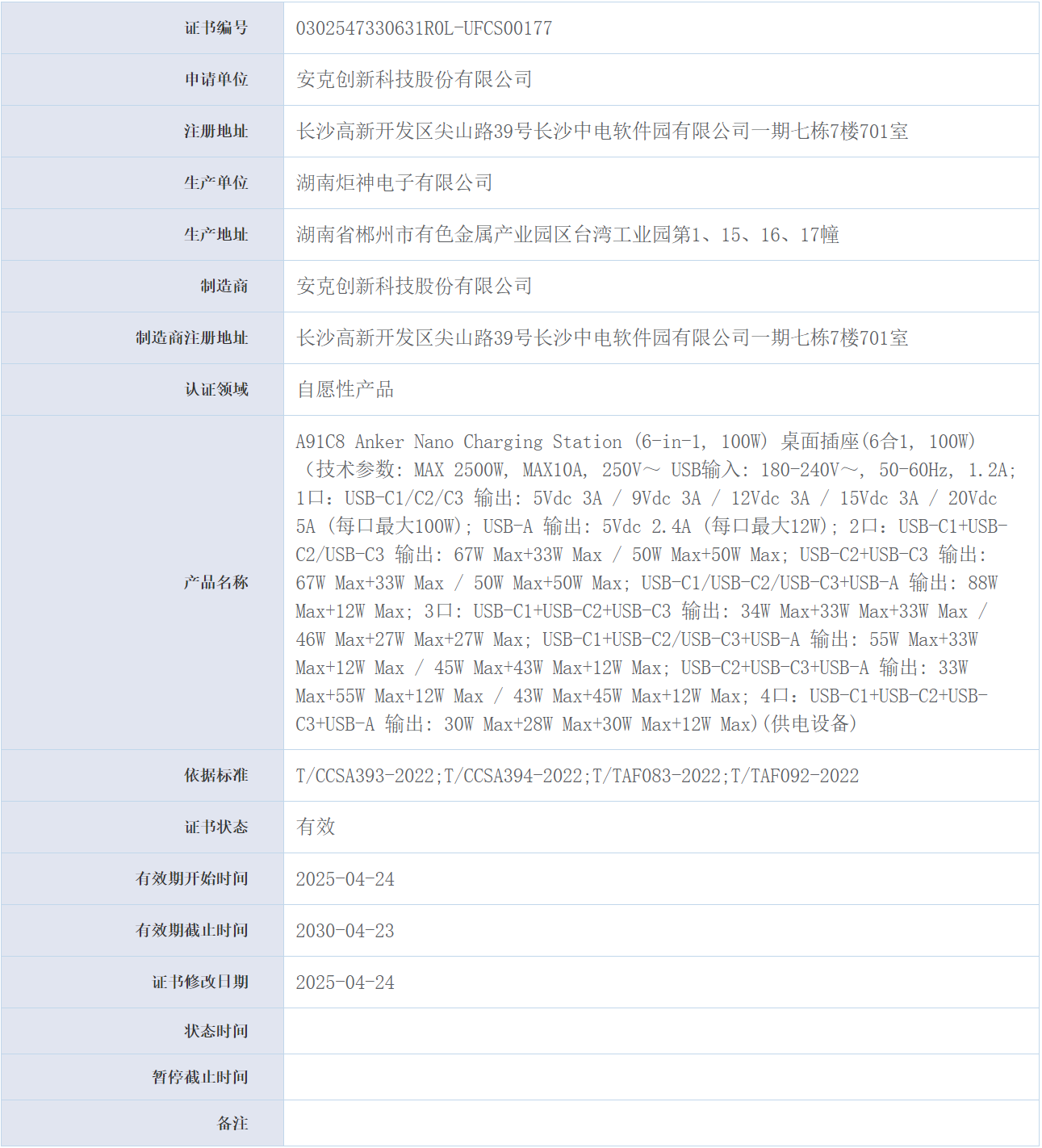

Anker Nano 桌面充 Mix
这款桌面插座来自 Anker 安克,正式产品名为“Anker Nano 桌面充Mix”,型号为A91C8。
Anker Nano 桌面充Mix 采用 2AC+2USB-C自带线+1C+1A 六口设计,其中两个 AC 插口为五孔设计,USB-C 接口及自带线单独使用时最高支持 100W 输出,获得华为超级快充授权,支持 66W SCP超级快充,USB-A 接口单独使用时最高为 12W,可根据插入的设备和接口数量自动匹配合适的功率,多口同时使用最高功率同样为 100W。

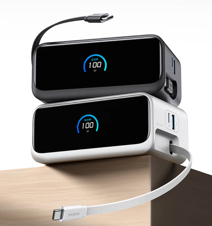

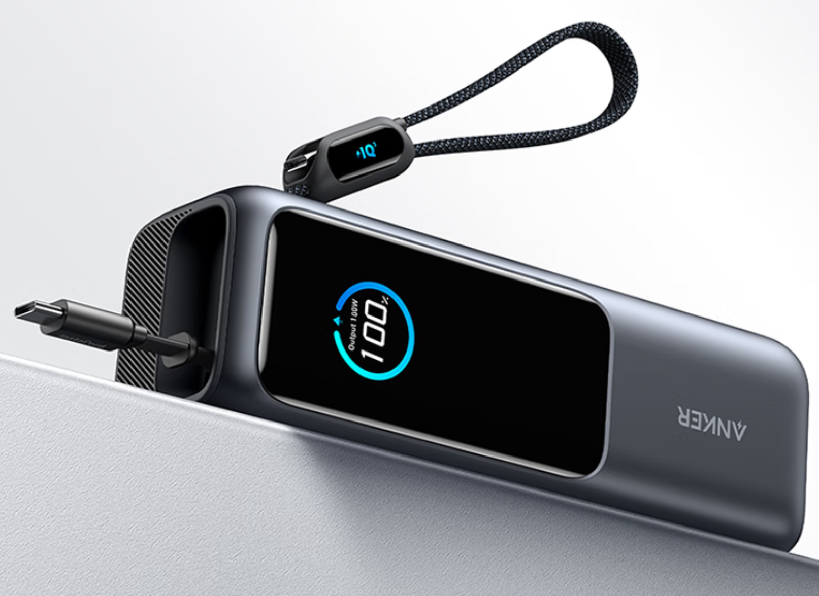

Anker Zolo 165W 自带线移动电源
Anker Zolo 移动电源(25000mAh 165W),型号:A1695,目前产品已经上线各大电商平台。
Anker Zolo 165W 自带线移动电源配备两根可伸缩 Type-C 线(70cm 和 30cm)及 1C1A 两个接口,支持 UFCS 融合快充、PD、PPS、QC 等主流快充协议,其中 Type-C 口及自带线均支持最高 100W 输出,USB-A 口输出功率为 33W,支持同时为四台设备充电,总功率为 165W。自充方面支持 100W 输入,同时支持边充边放功能,满足办公、旅行等场景下的多设备供电需求。配备智能彩屏,可实时显示电量、功率、温度及电池健康状态。

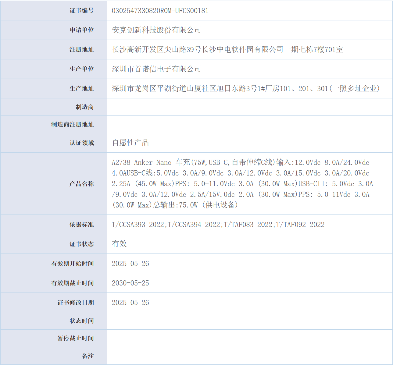

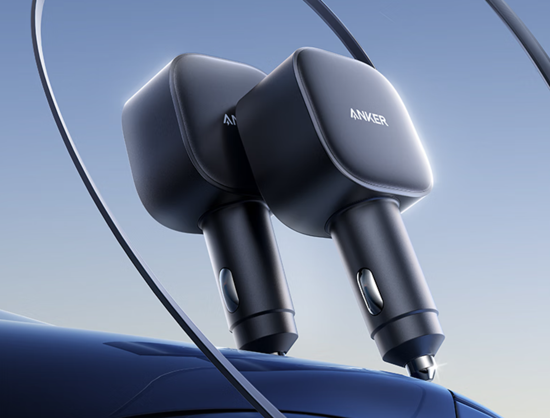

Anker Nano 车载安心充充电器
Anker Nano 车载安心充充电器(双口 45W+30W),型号:A2738,是首款通过 UFCS 融合快充认证的车充产品,目前产品已经上线各大电商平台。
Anker Nano 车载安心充充电器(双口 45W+30W)采用独立双电路设计,配备 75cm USB-C 伸缩线(45W 输出)和一个 USB-C 接口(30W 输出),可同时为两台设备快充,伸缩线采用抗拉扯设计,可承受超 10000 次拉伸。车充适用于 12V-24V 主流车型,支持 UFCS、PD、PPS 等常见的快充协议,无论是手机、笔记本电脑等都能快速补电。
