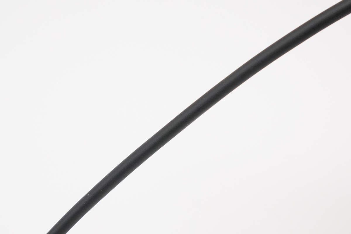

酷乐炫 全功能数据线线身采用 TPE 材质外被,拥有良好的柔软性、弹性与耐磨特性。

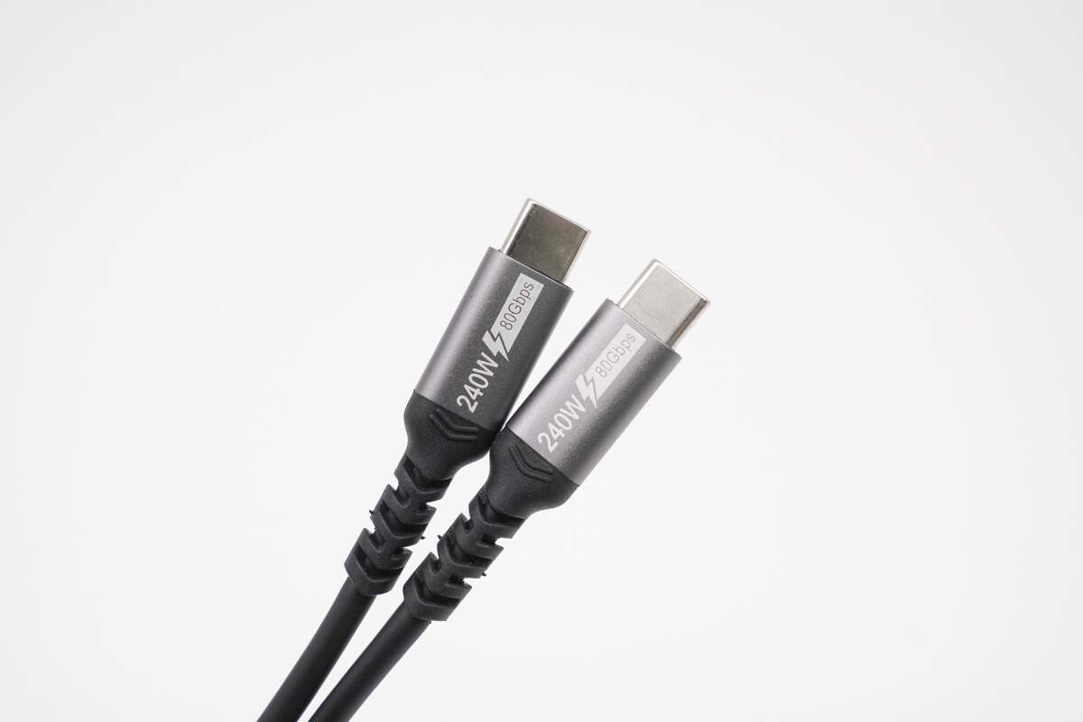

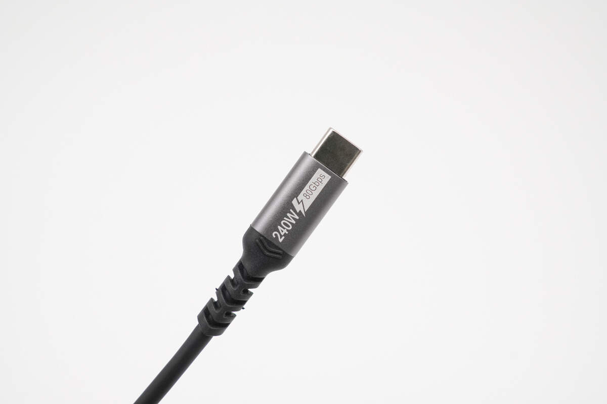

酷乐炫 全功能数据线端头均印有“240W”和“80Gbps”标识。
端子内置E-Marker芯片,可根据终端设备智能匹配电流电压,保护电池健康,充电更安全。

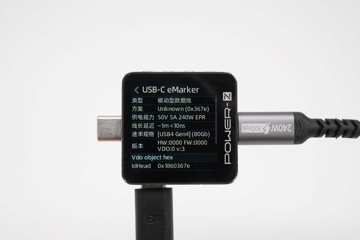

通过 POWER-Z KM003C 测试仪读取 酷乐炫 全功能数据线,线材E-Marker芯片信息显示方案为:Unknwn(0x367e),该线材支持USB4 Gen4 80Gbps数据传输能力以及50V 5A 240W EPR供电能力。

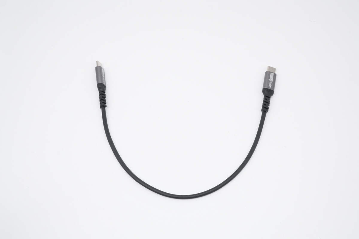

酷乐炫 全功能数据线长度约为32cm,这波算是反向虚标了,比宣传30cm还要长一些。
酷乐炫 全功能数据线线身直径约为3.32mm,而苹果雷电5 Pro数据线的线径约为5.61mm,相比之下, 酷乐炫 全功能数据线更纤细更柔软。
酷乐炫 全功能数据线重量约为12.6g。

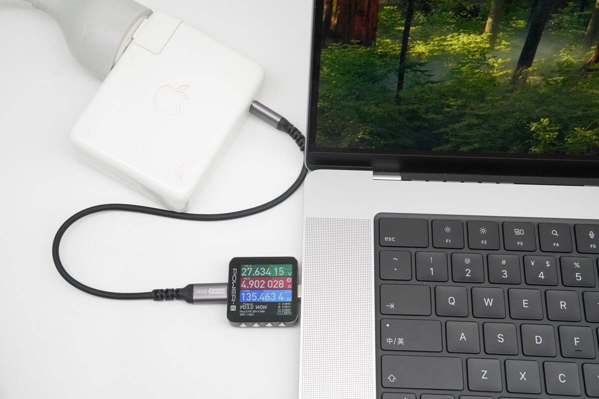

使用苹果140W充电器+ 酷乐炫 全功能数据线对MacBook Pro 16 M1 Max笔电进行充电,实测当前笔电输入端功率为27.63V 4.90A 135.46W。

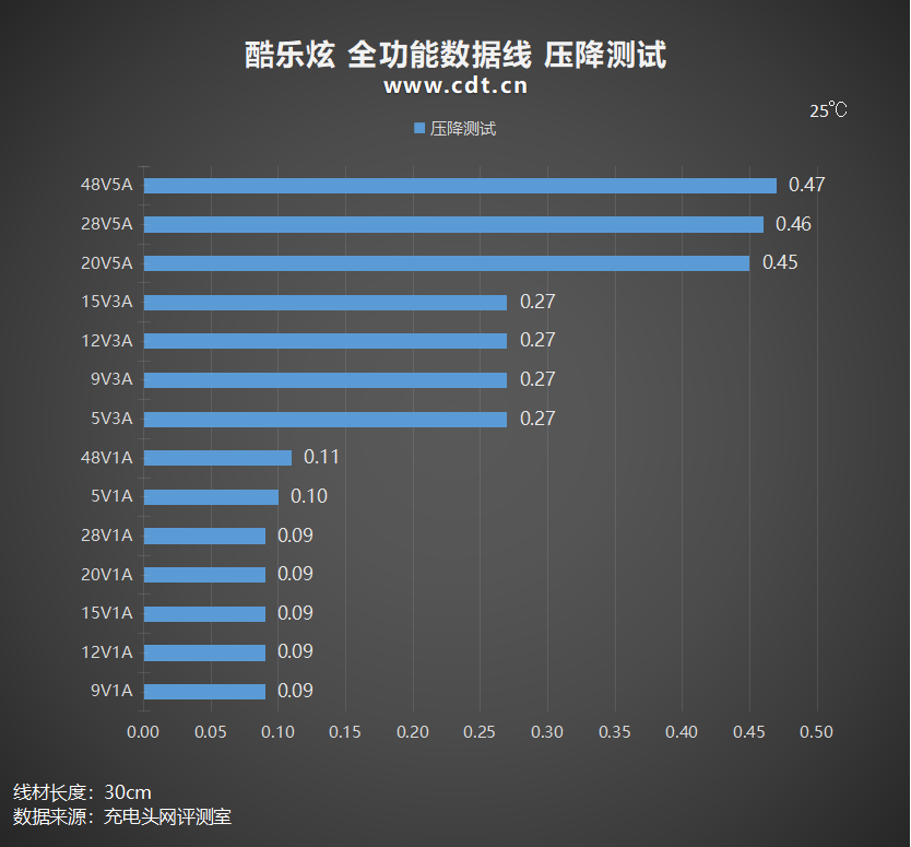

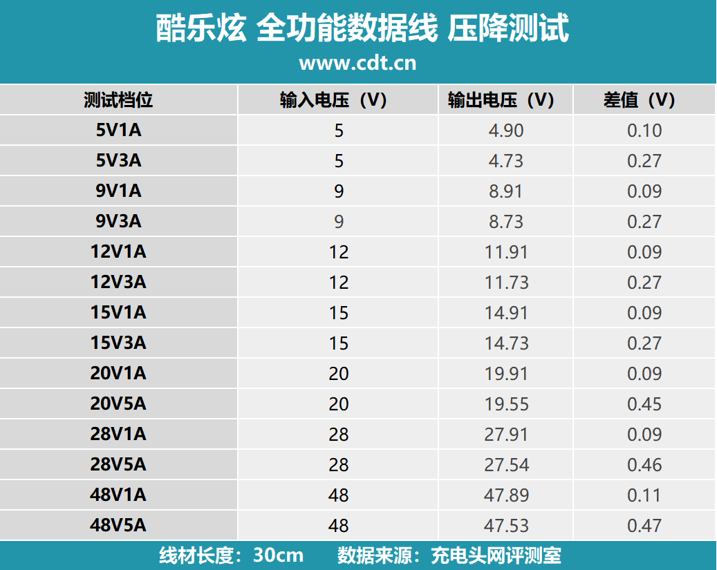

压降测试是衡量线材质量的一个重要因素,在日常使用中为手机充电,电压电流经由充电器输出到线材的一端,然后传输到线材的另一端到手机,这其中线材两端的传输就涉及到了压降方面数据。
将线材两端分别连接到电源仪器以及负载仪器,此次分别测试了不同档位下线材的充入电压与输出电压,计算出差值,差值就是压降的数值;此次共测试了14个档位,测试结果如上。
绘制出柱状图,可以清楚看出,压降差值最大的档位为48V5A的0.47V,差值最低的档位为9V1A、12V1A、15V1A、20V1A、28V1A档位的0.10V;以5A电流进行压降测试,差值在0.45-0.47V左右;以3A电流进行压降测试,差值在0.27V左右;以1A电流进行压降测试,差值基本都在0.09-0.11V。

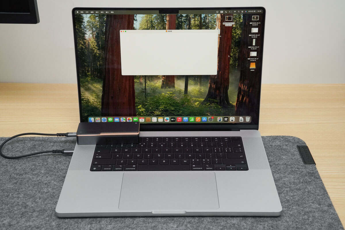

为了能达到80Gbps高速率传输,本次测试电脑选用了MacBook Pro 16 M4 Pro,硬盘选用了致态PCIe 4.0 SSD——TiPlus7100,硬盘盒方面选用了绿联雷电5硬盘盒,下面搭配 酷乐炫 全功能数据线来看看实测效果如何吧。

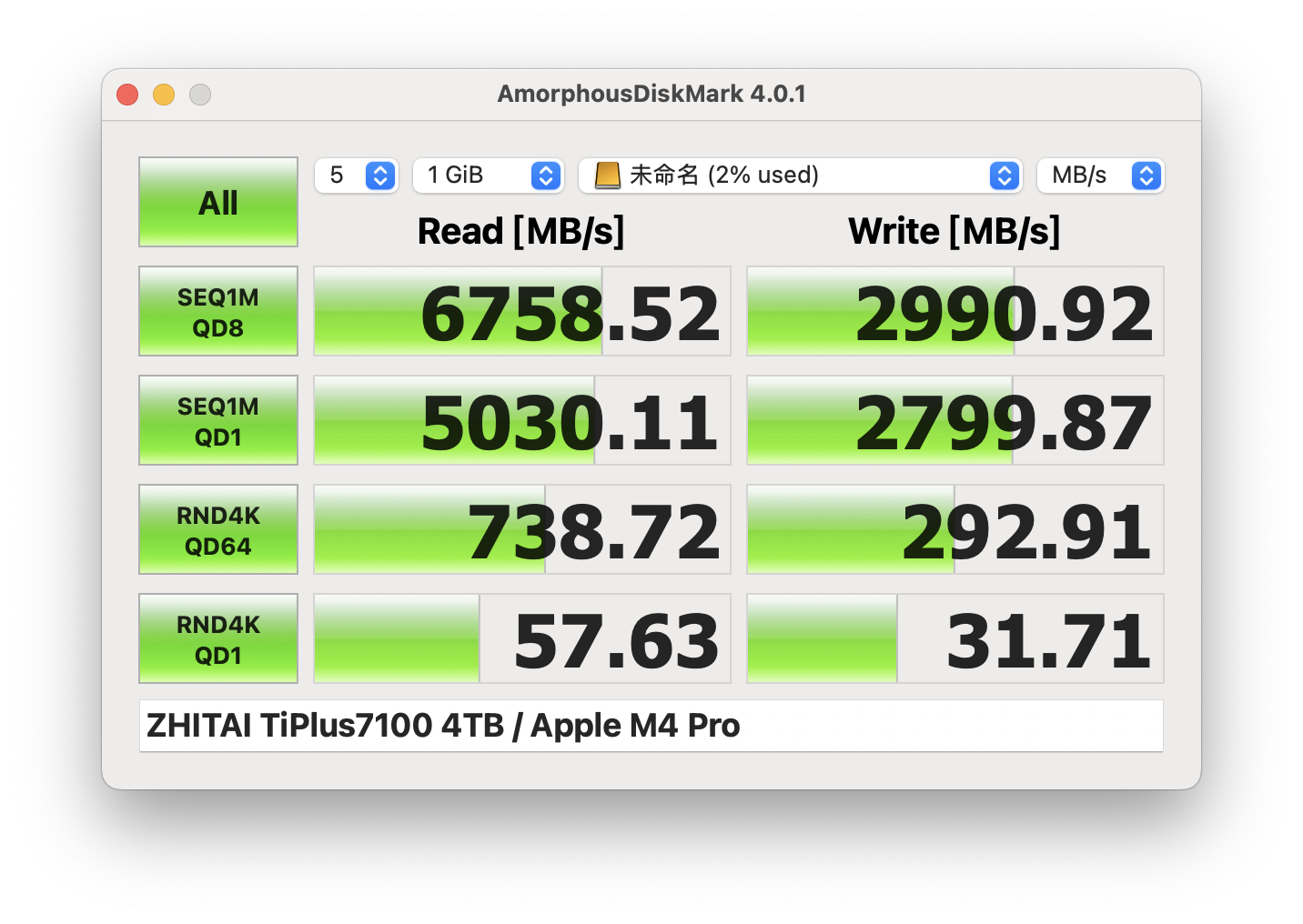

使用AmorphousDiskMark 4.0.1软件进行读写测试,读取速度最高达到6758.52MB/s,写入速度最高达到2990.92MB/s,致钛TiPlus7100由于无独立缓存,因此写入速度稍低。

实测拷贝16G测试压缩文件可以达到秒传,耗时约为5秒。

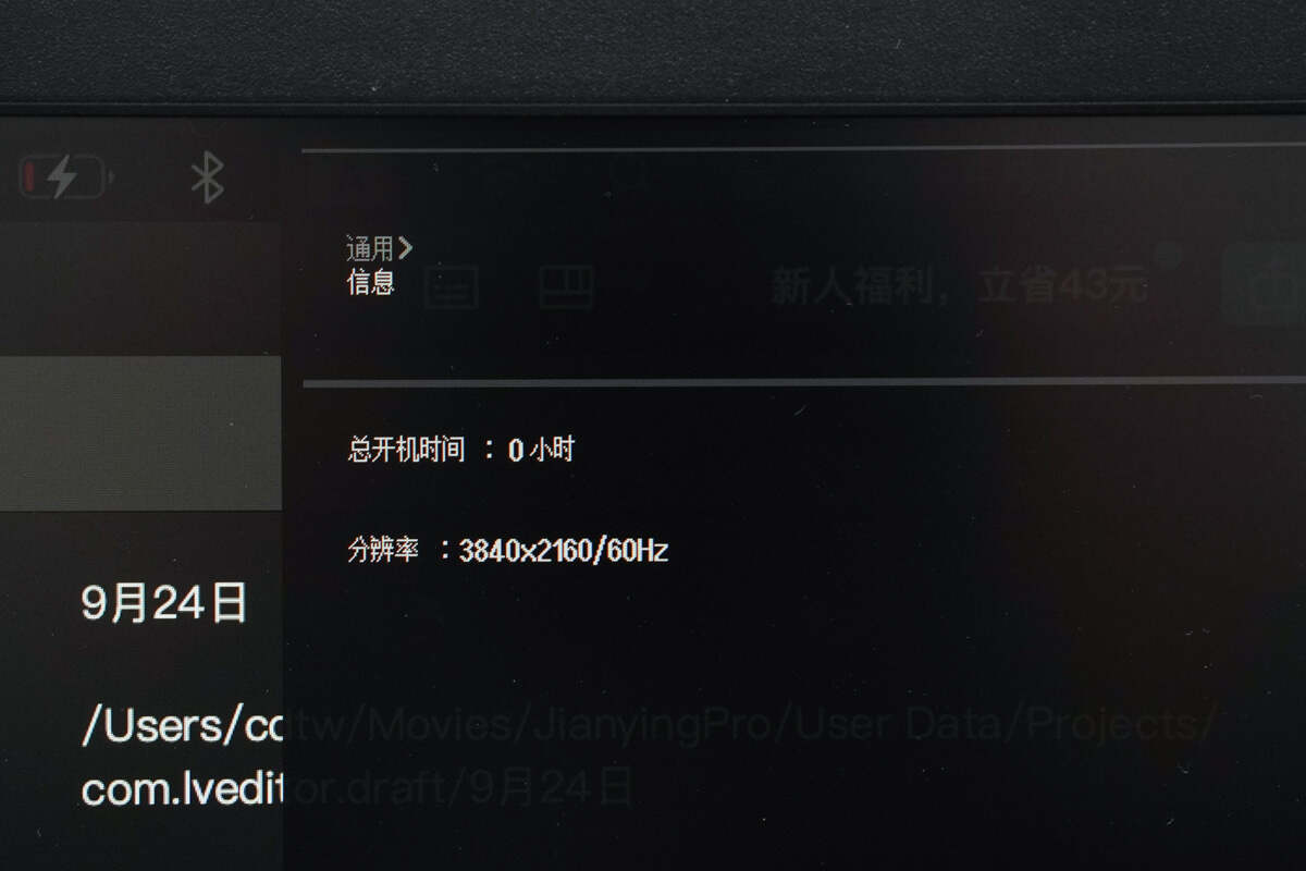

一线通显示器测试
酷乐炫 全功能数据线配合LG 27UP550N(4K)显示器时,可为iPhone 16 Pro Max实现同步投屏。
调出显示器分辨率参数,实测当前分辨率为 3840*2160@60Hz,即 4K@60Hz。

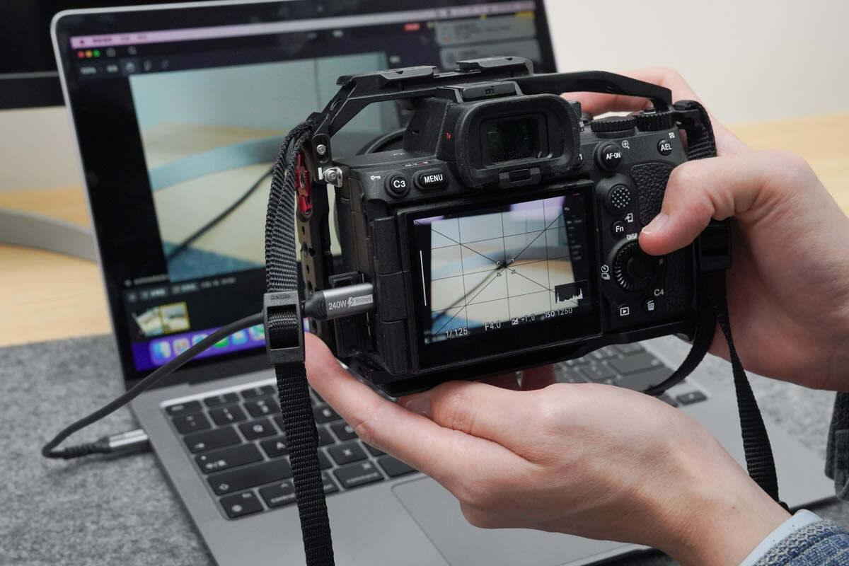

相机连电脑测试
实用 酷乐炫 全功能数据线连接笔电和相机,实测打开像素蛋糕可实现实时预览。
