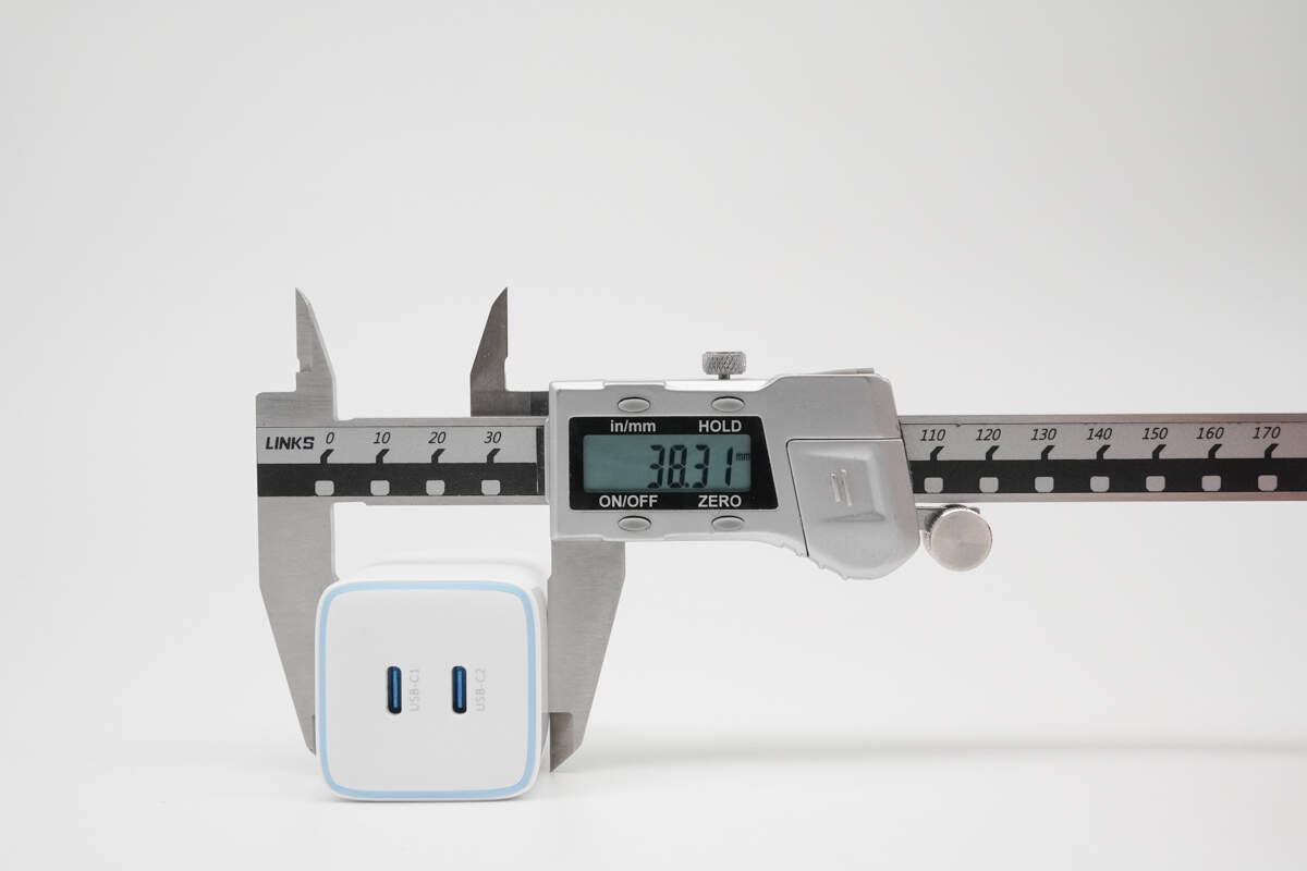

航嘉灵动 F45 Turbo 安全快充长度约为38.31mm。

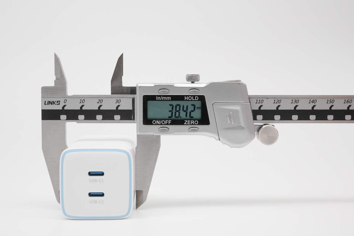

航嘉灵动 F45 Turbo 安全快充厚度约为38.42mm。

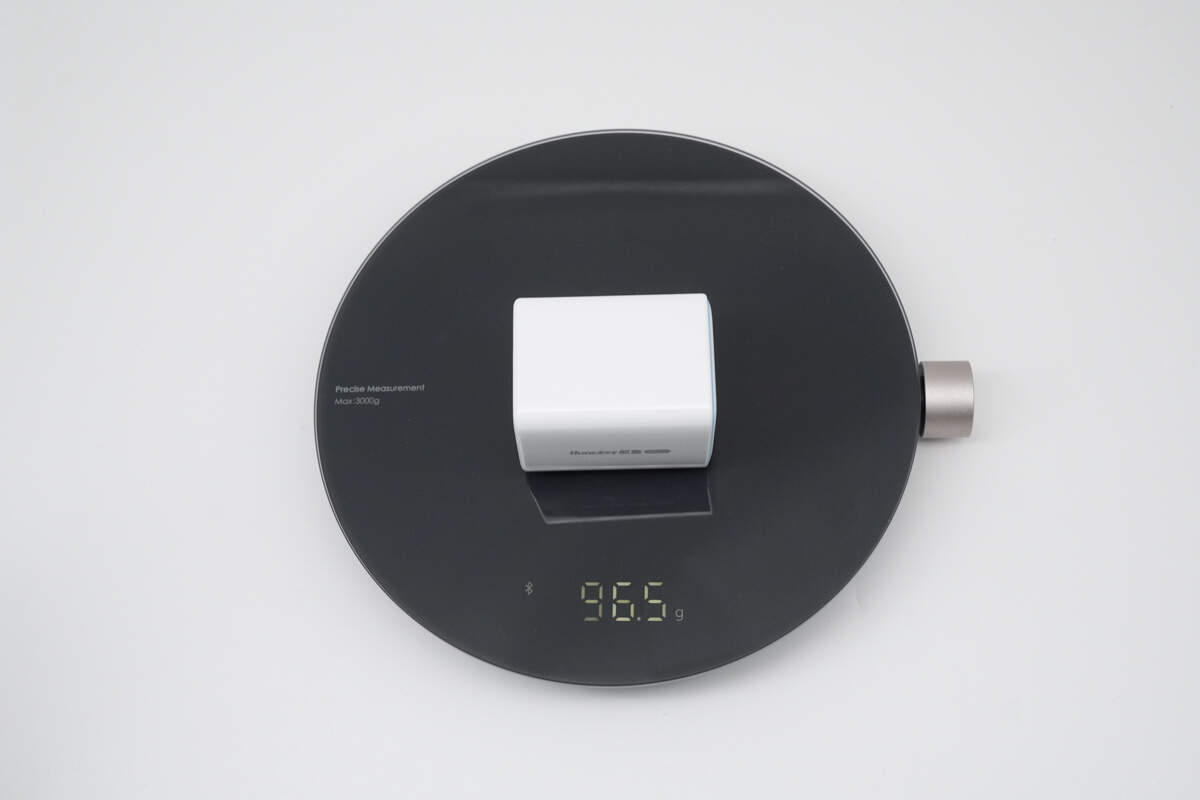

航嘉灵动 F45 Turbo 安全快充的重量约为96.5g。

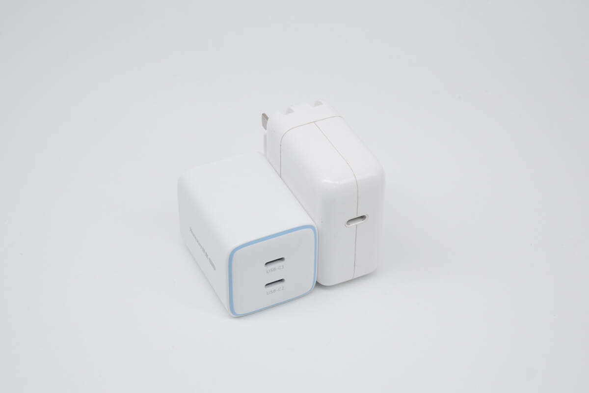

与苹果35W相比,要显得更小巧一些。

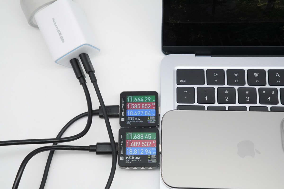

双口输出
实测双口输出给手机和笔电同时充电,功率分别为18.50W和18.81W。

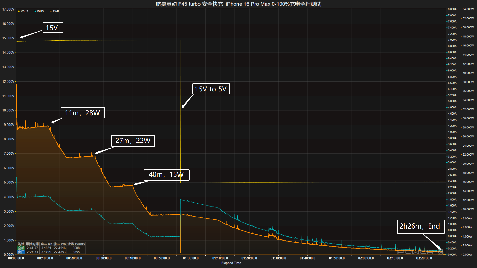

充电全程测试
航嘉灵动 F45 Turbo 安全快充 最大支持功率 PD 45W充电,在测试设备方面充电头网选用了 iPhone 16 Pro Max 作为测试对象,将 航嘉灵动 F45 Turbo 安全快充 与 iPhone 16 Pro Max 放置于25℃的恒温箱中,并接通电源,测试结果如下。
接通电源后握手15V电压,前11分钟功率持续爬升至28W,随后功率下降至22W左右充电至27分钟,随后功率下降至15W充电至40分钟,55分钟时电压降至5V,随后功率持续下降直至充满,总耗时2小时26分钟。
绘制出折线图,可以看出,航嘉灵动 F45 Turbo 安全快充 为 iPhone 16 Pro Max 充电至50%耗时26分钟,充至80%耗时1小时,充至100%耗时2小时26分。
