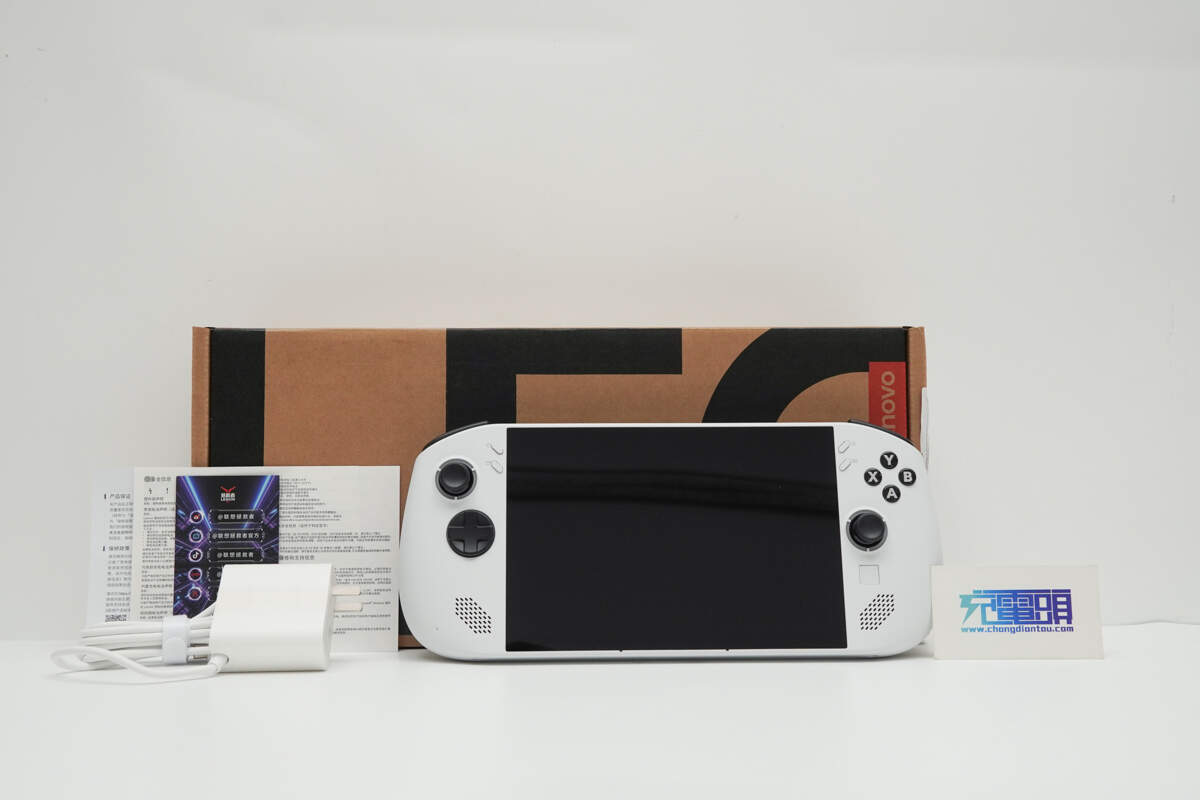

联想拯救者Legion Go S游戏掌机开箱

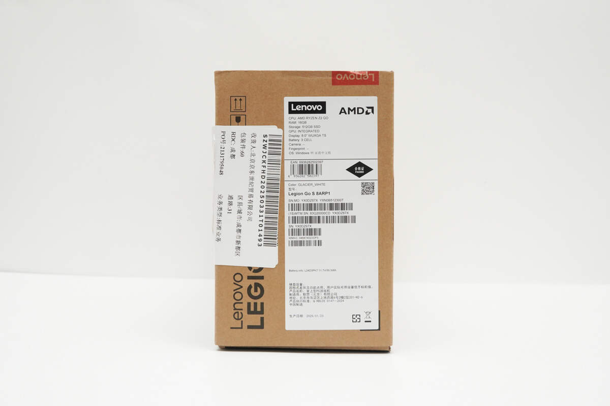

包装盒采用牛皮纸盒,正面印有覆盖整个面板“LEG”字样,右侧边缘处为“Lenovo”品牌字样。
包装盒印有UN3481标识,并粘贴预装正版OFFICE家庭版贴纸。
包装盒侧面标注掌机参数和特性信息。
另一侧粘贴配置信息。

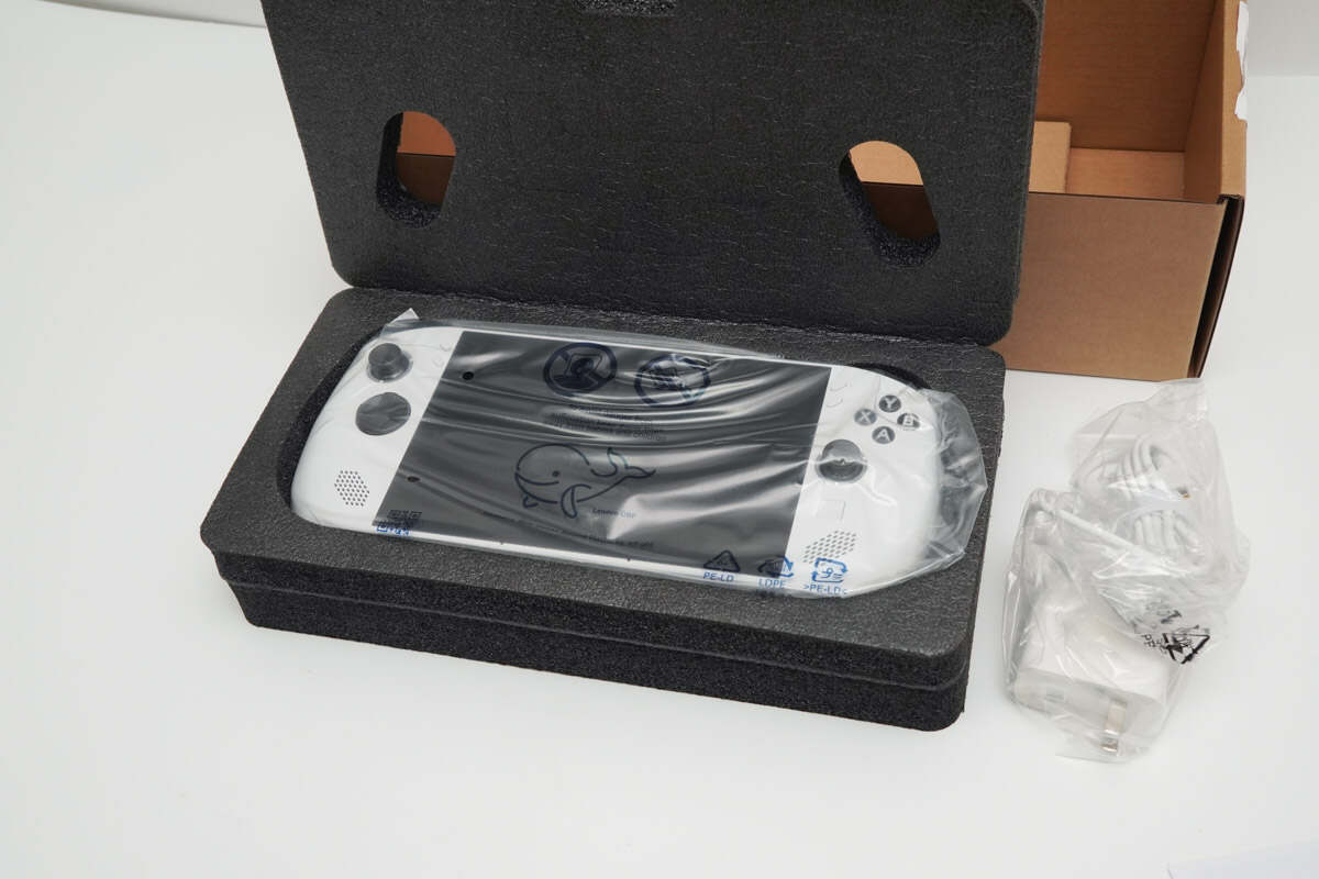

打开包装,掌机通过珍珠棉包裹防护,右侧为配件盒。
掌机机身套有塑料袋,机身整体采用珍珠棉外壳包裹保护。
包装内含拯救者Legion Go S游戏掌机、电源适配器、说明手册等。
掌机机身为一体化设计, 在屏幕两侧设有摇杆和方向键以及功能按键,下方设有立体声扬声器。

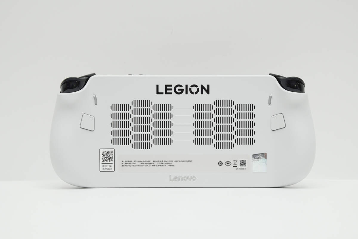

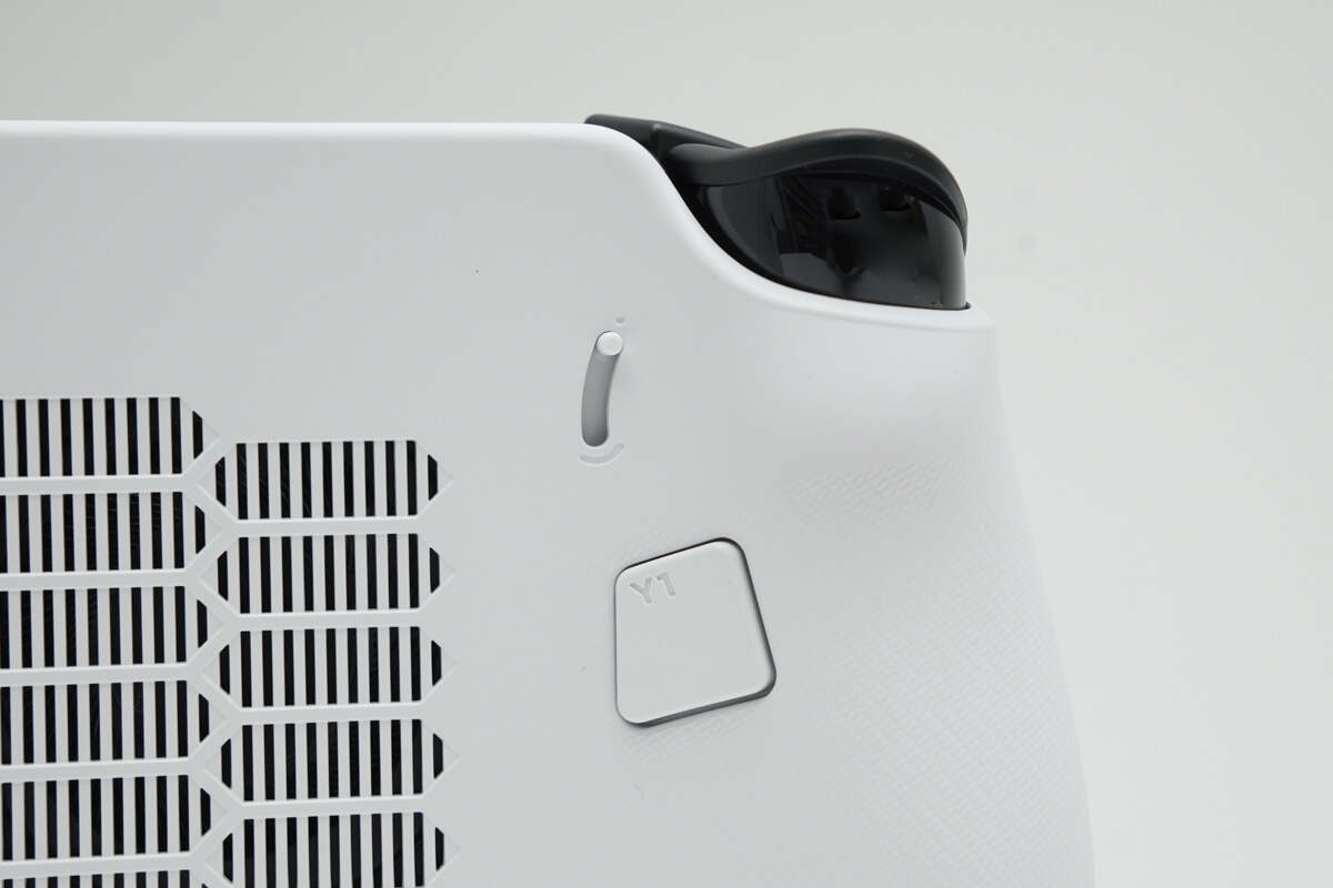

机身背面设有大面积进气口,上方印有LEGION字样,两侧设有控制键。
机身背面扳机锁杆特写,用于霍尔线性扳机和非线性扳机切换,下方为Y1控制键。

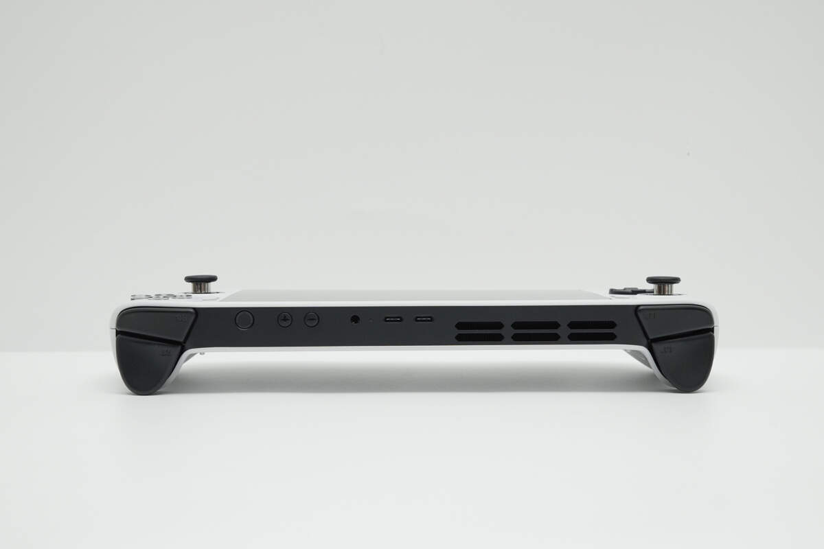

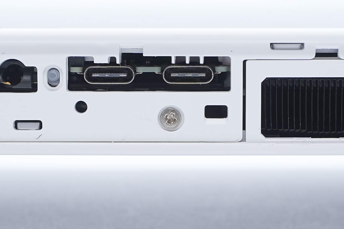

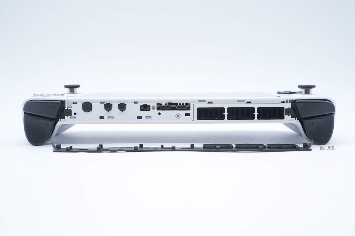

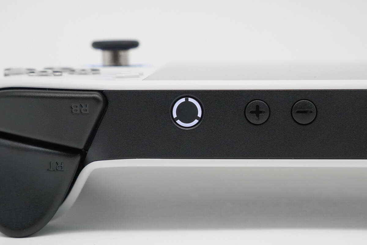

机身顶部设有开机键,音量键,3.5mm耳机插孔,USB-C接口和散热出风口。
机身左右侧均设有肩键和扳机。

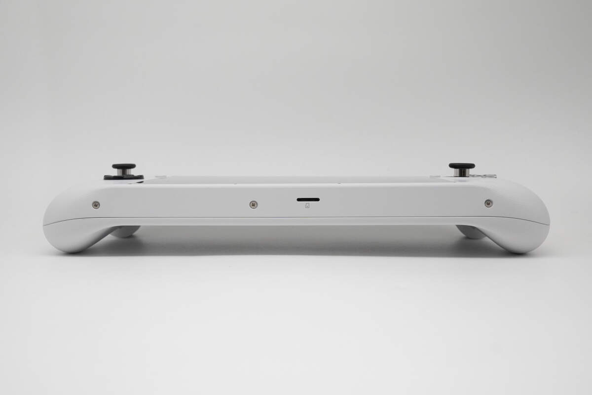

机身底部设有TF卡插槽。

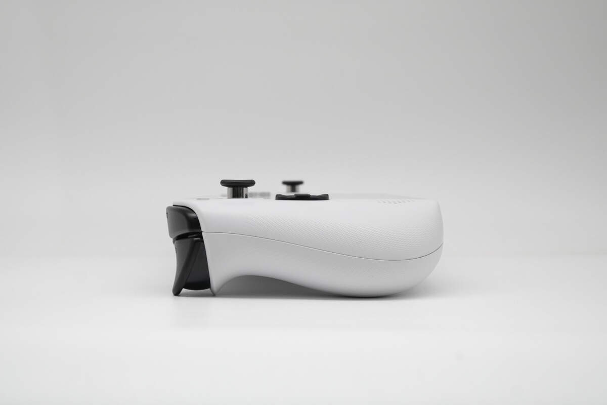

机身两侧手柄为加厚设计,并设有防滑纹理,握持使用舒适。

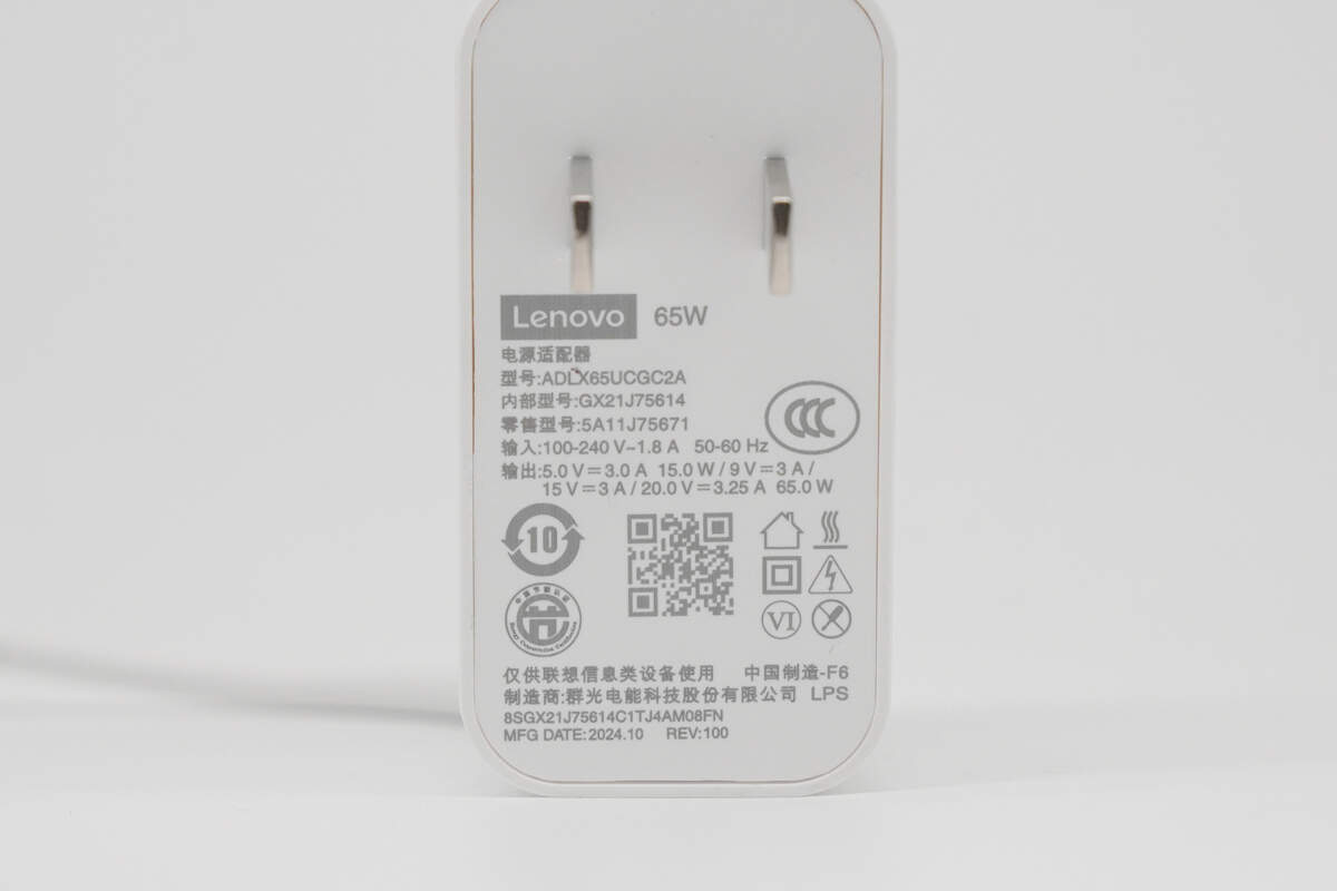

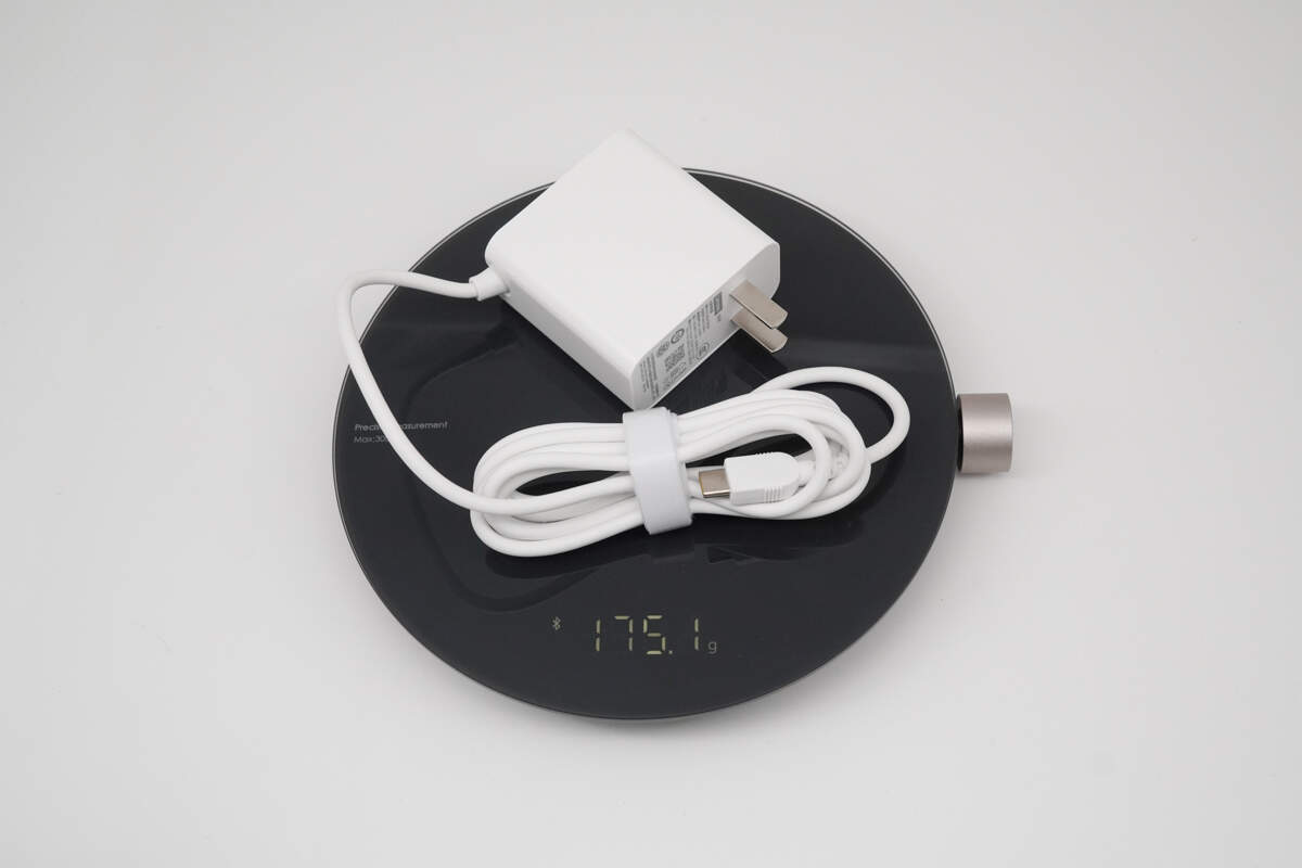

电源适配器为自带线设计,整体为白色配色。
测得电源适配器重量约为175g。
电源适配器型号ADLX65UCGC2A,输入100-240V~1.8A,输出5V3A/9V3A/15V3A/20V3.25A,由群光电能制造。

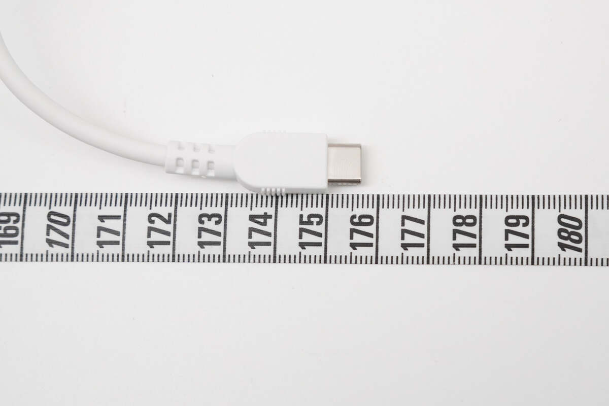

电源输出线长度约为176cm。

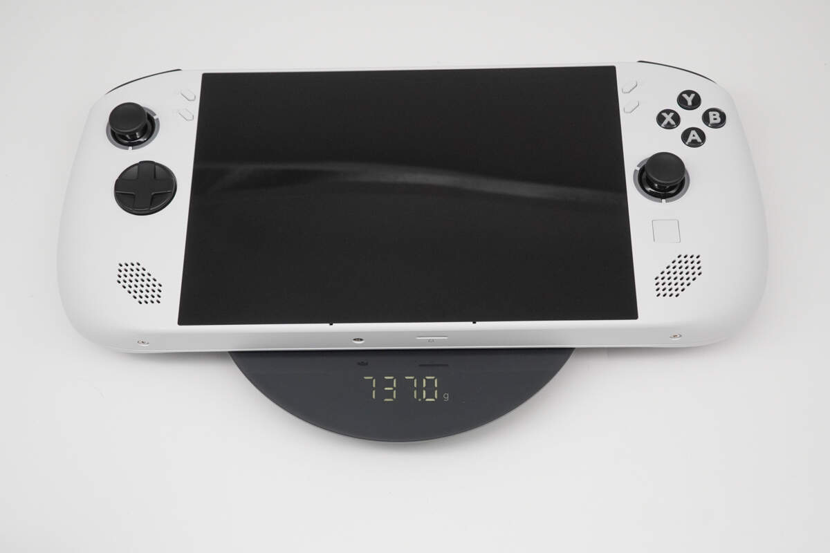

掌机重量约为737g。
打开电源,电源按键周边白色指示灯亮起。

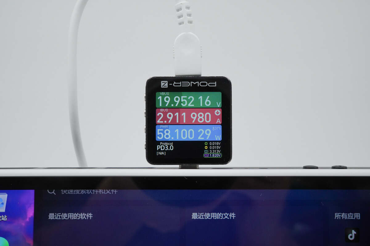

使用ChargerLAB POWER-Z KM003C测得充电输入电压为19.95V,充电电流2.91A,充电功率约为58.1W。

首先撬开掌机顶部盖板,壳体通过螺丝固定。
壳体固定螺丝特写。

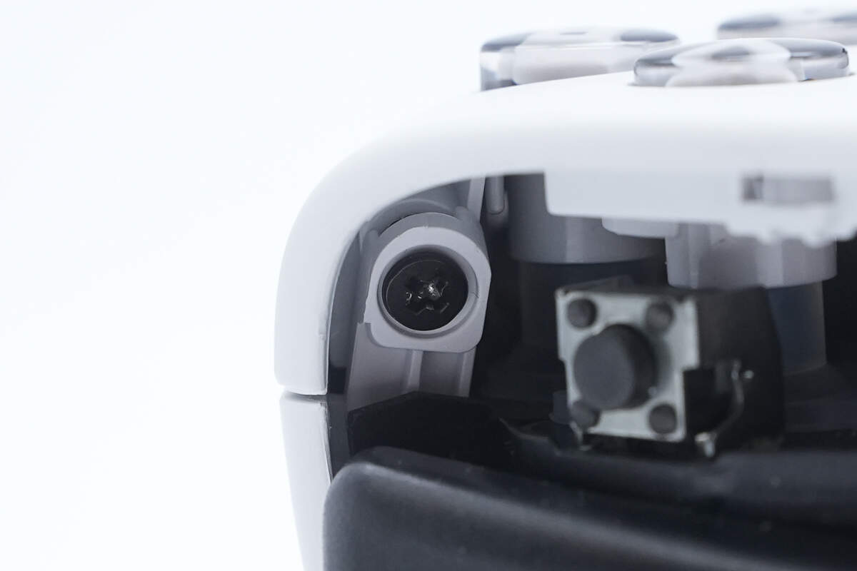

两侧肩键也设有固定螺丝。
拧下固定螺丝拆下肩键,内部设有按钮和固定螺丝。
用于固定外壳的螺丝特写。

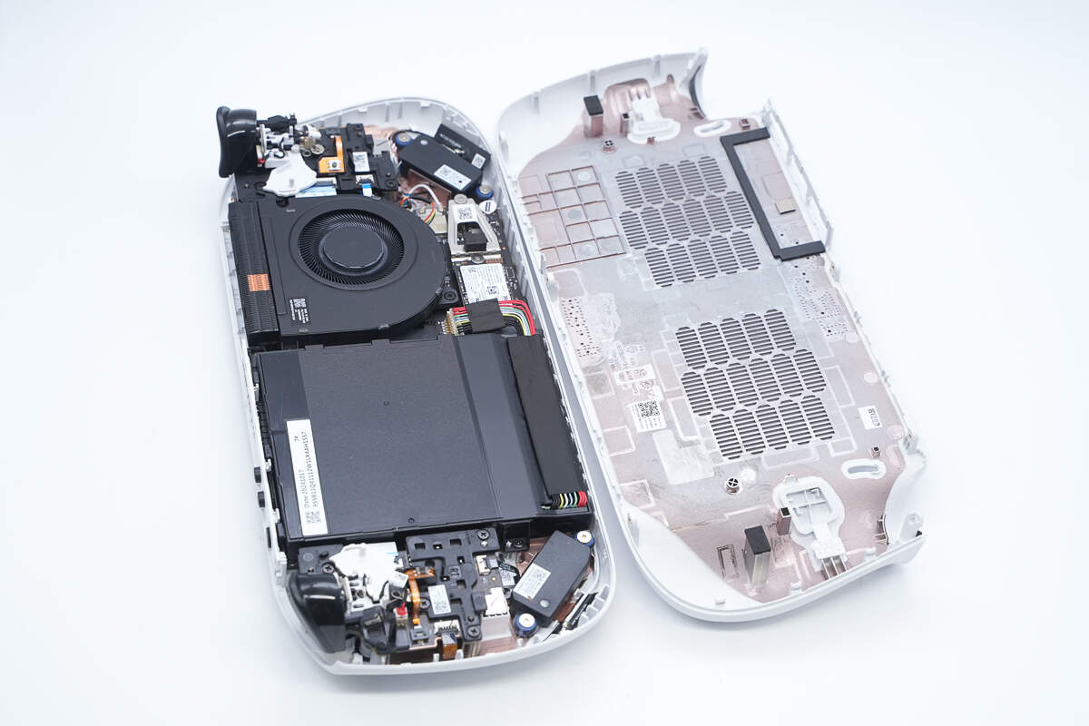

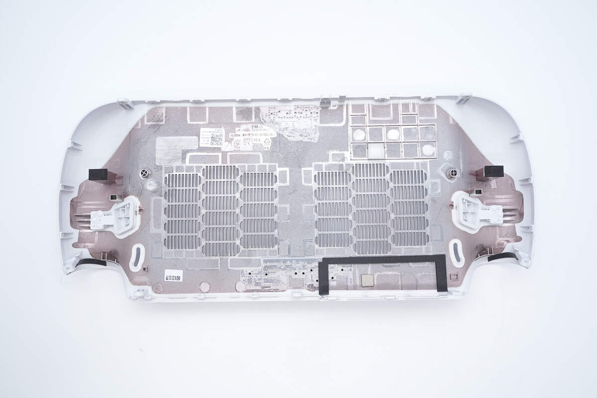

拧开固定螺丝拆开掌机外壳。

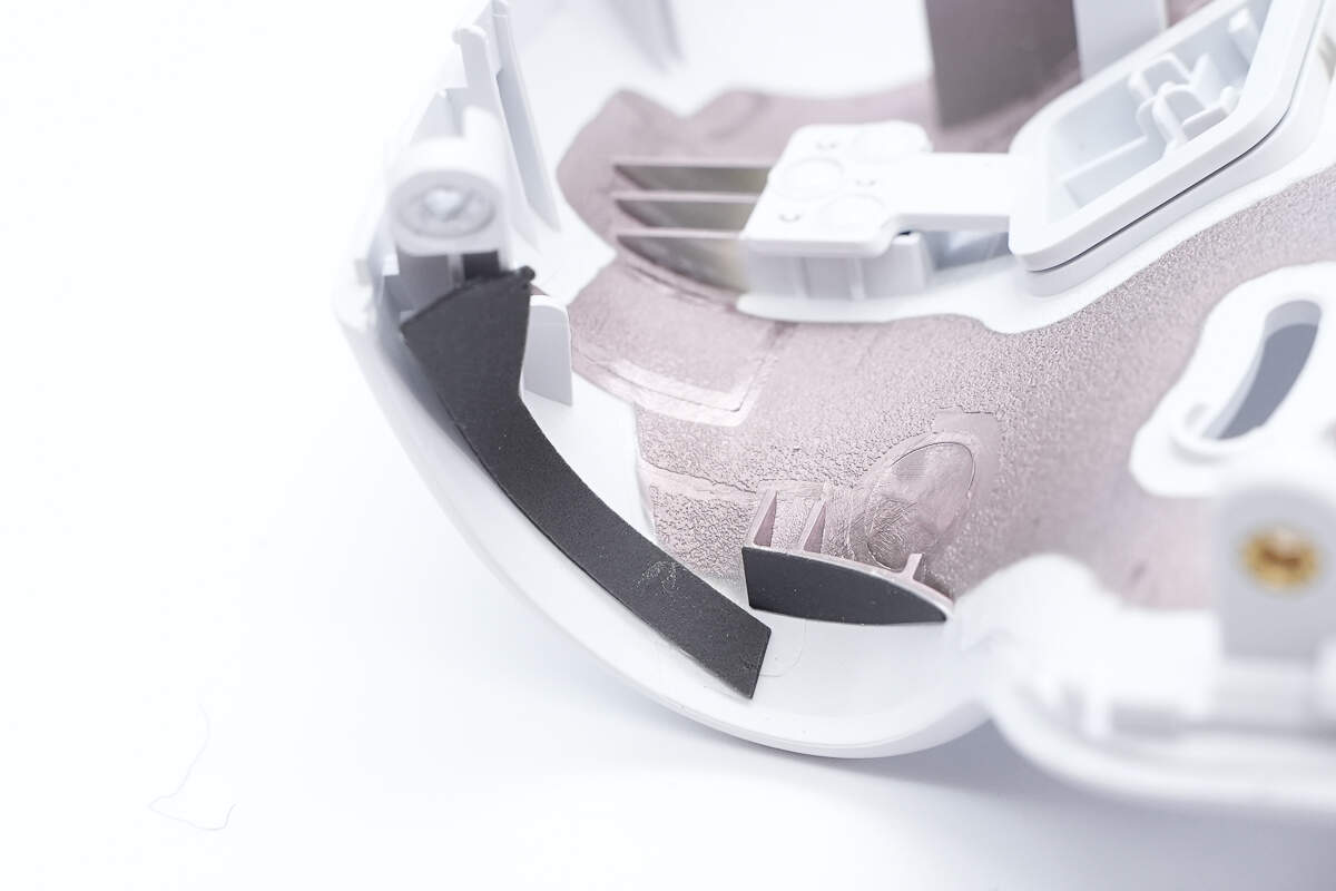

外壳内部喷涂屏蔽涂层。
壳体内部设有按键支撑结构。
对应肩键位置粘贴缓冲泡棉。

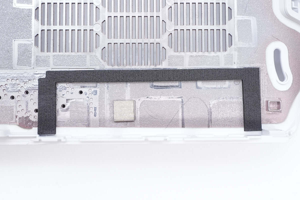

对应散热鳍片位置设有泡棉密封,并设有导电布接地。

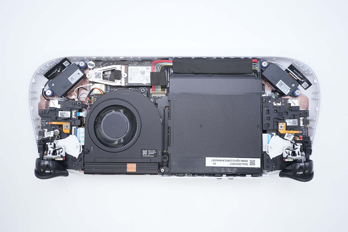

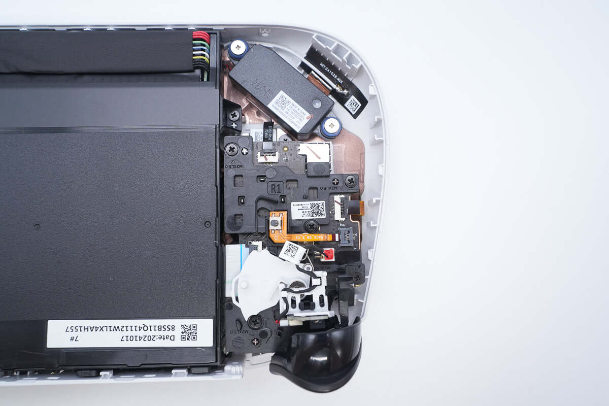

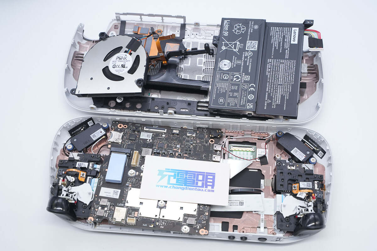

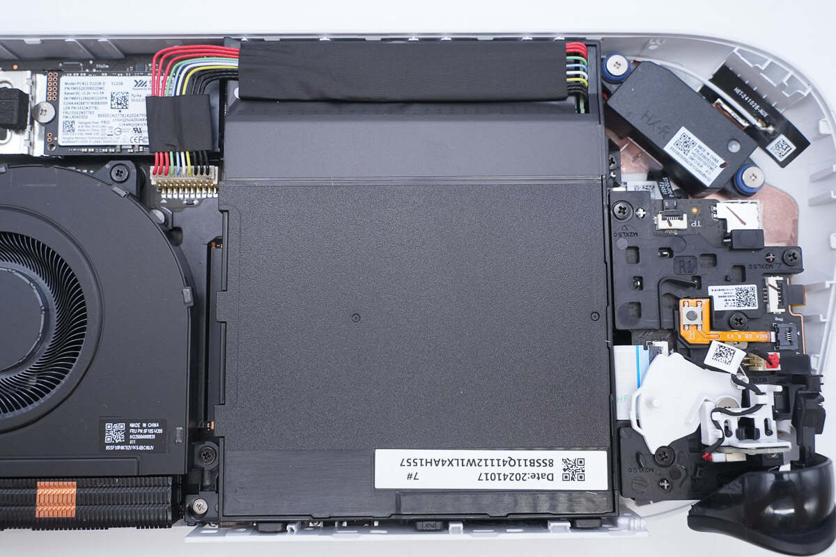

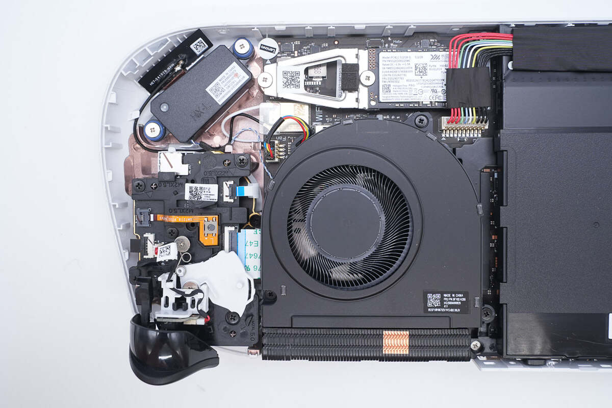

机身内部一览,中间位置左侧为散热风扇,在散热风扇上方为固态硬盘,右侧为电池组。
散热风扇通过导线连接,使用螺丝固定。电池组也通过导线连接。
按键和摇杆机构通过螺丝固定。

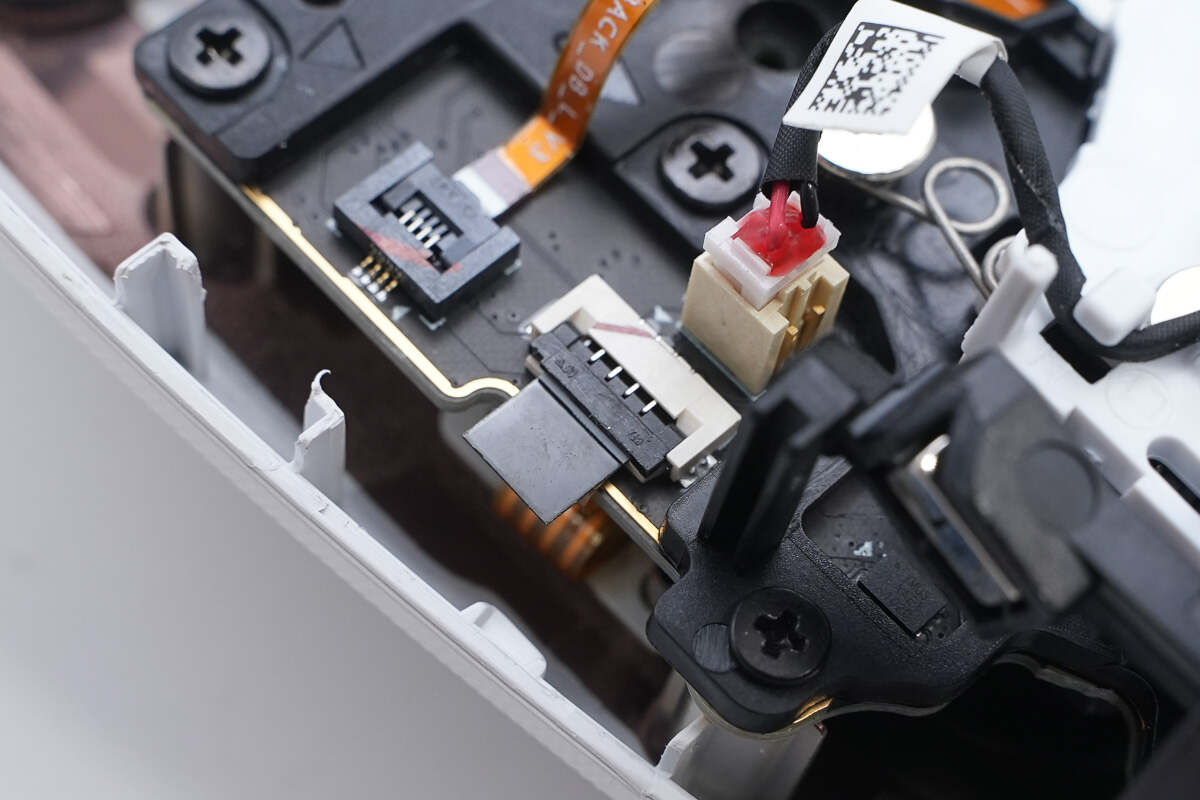

连接RGB LED灯的排线插座特写。
连接方向键的排线特写。
霍尔扳机的磁铁特写。

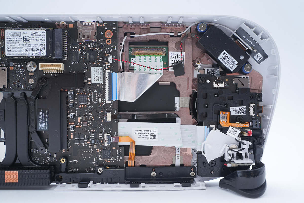

副板通过排线连接到主板。
扬声器通过螺丝固定。

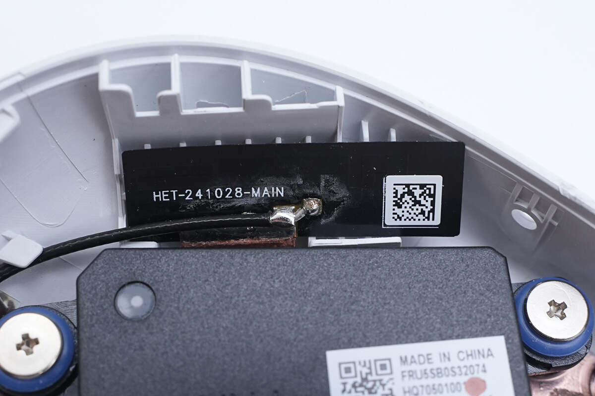

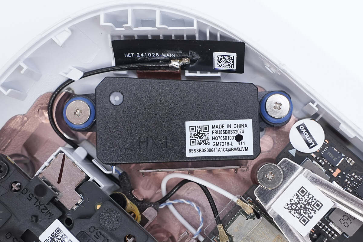

机身内部固定WiFi天线。

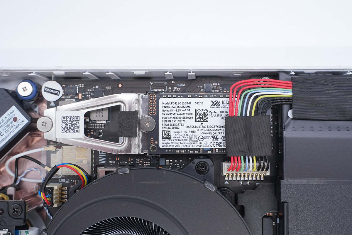

固态硬盘为2242尺寸,通过延长板固定。

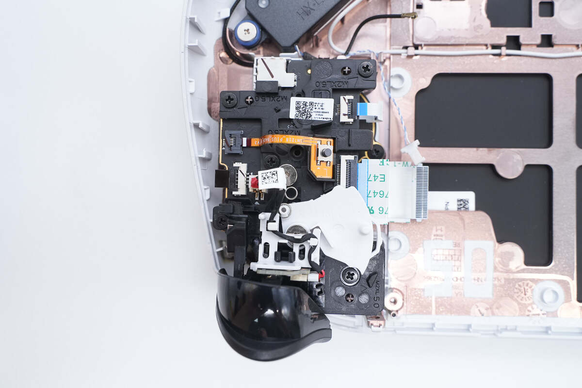

另一侧同样设有摇杆机构,扬声器和WiFi天线。

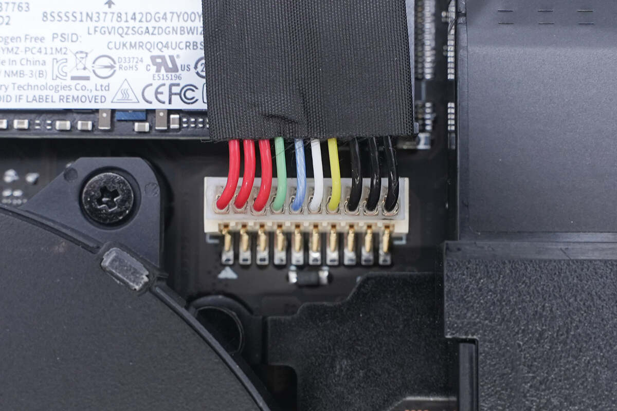

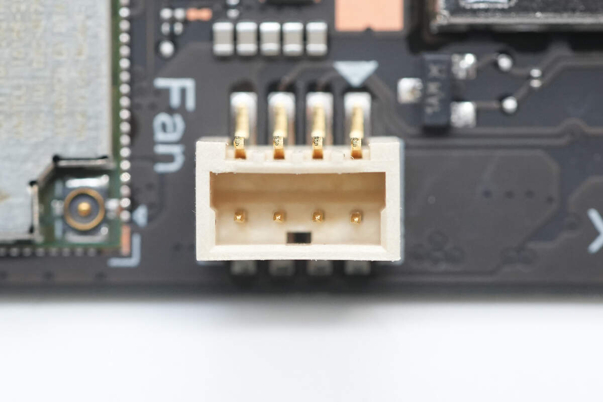

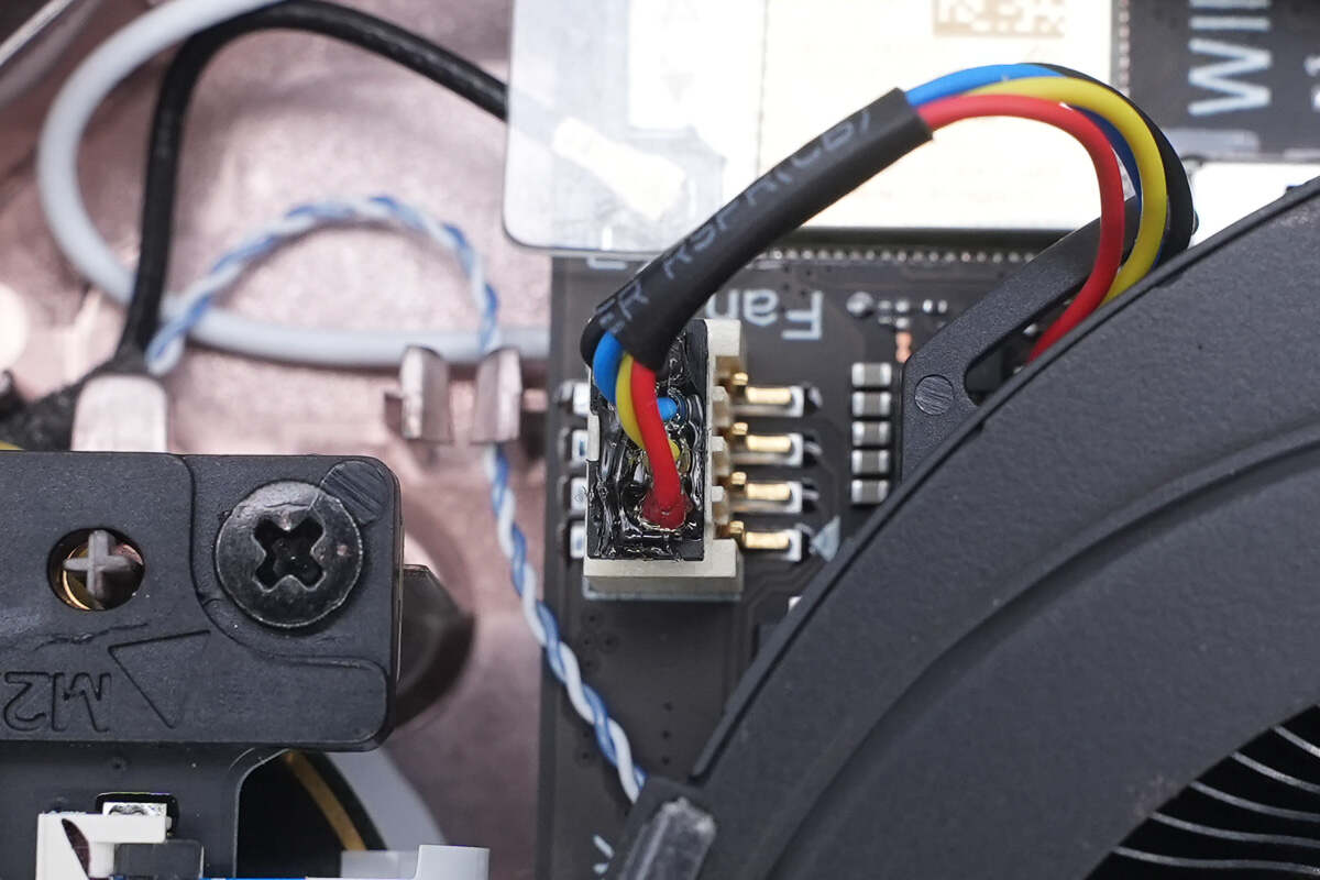

散热风扇连接器特写。

WiFi天线通过连接器连接。

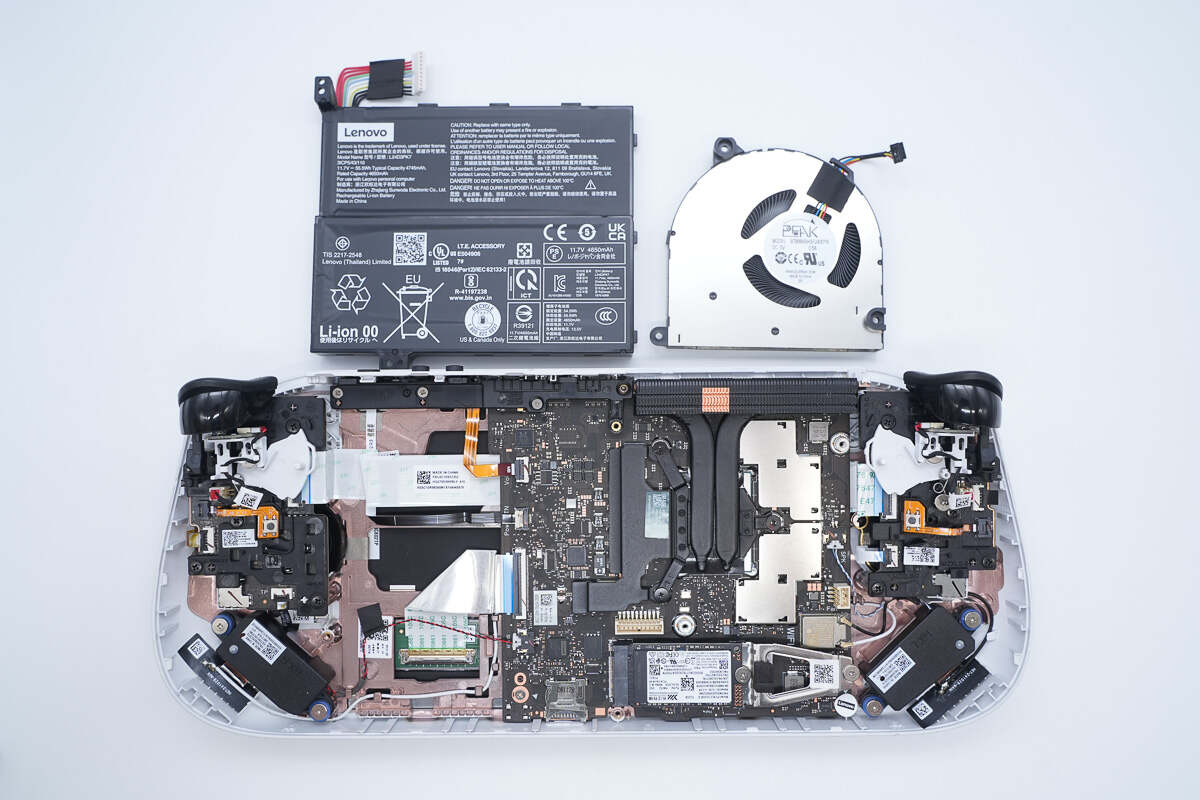

拧下固定螺丝,拆下电池组和散热风扇。
电池组设有塑料外壳,通过螺丝固定。

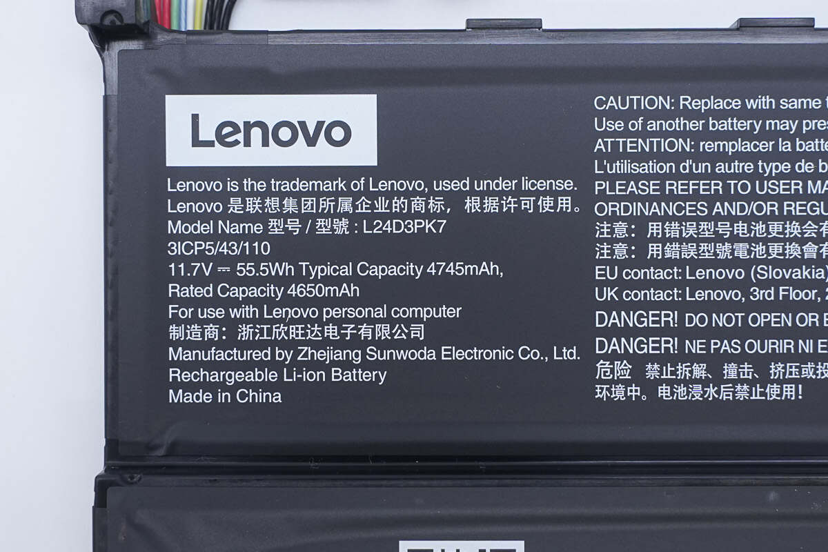

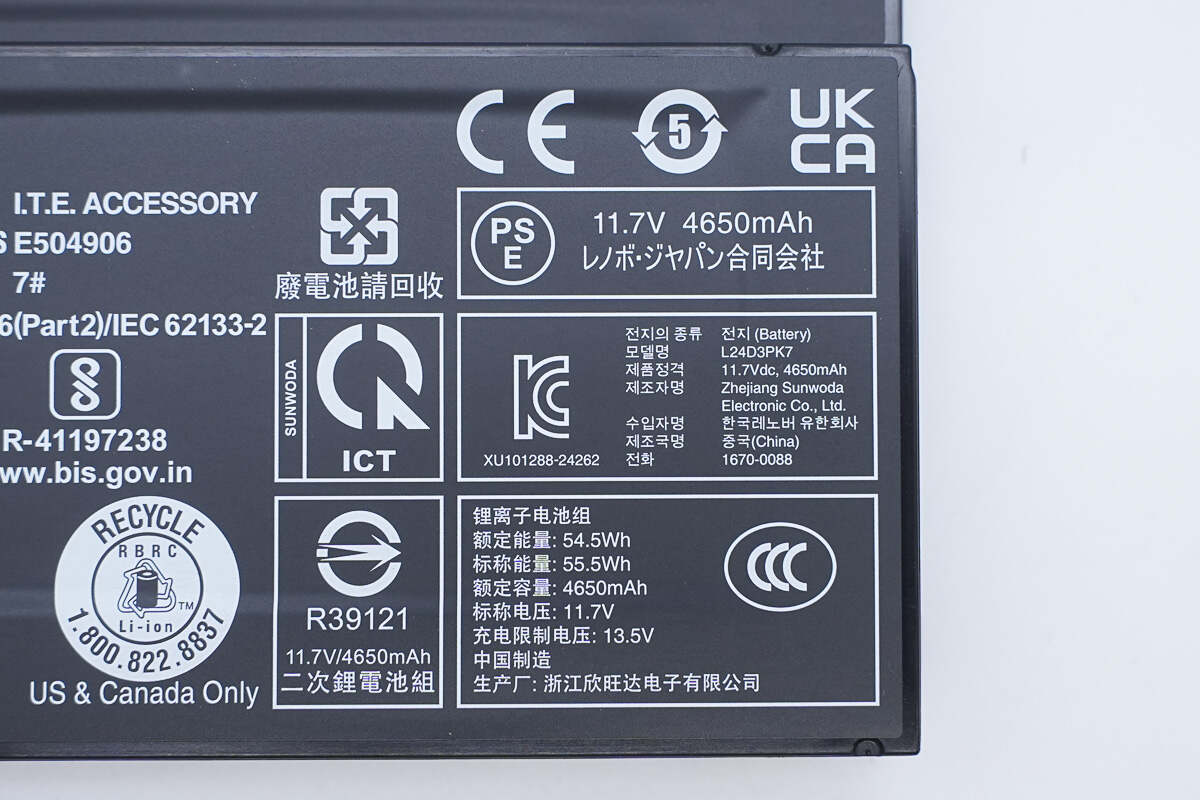

电池组型号L24D3PK7,标称电压11.7V,能量为55.5Wh,典型容量4745mAh,额定容量4650mAh,来自浙江欣旺达电子有限公司。
电池右下角还标注电池信息。

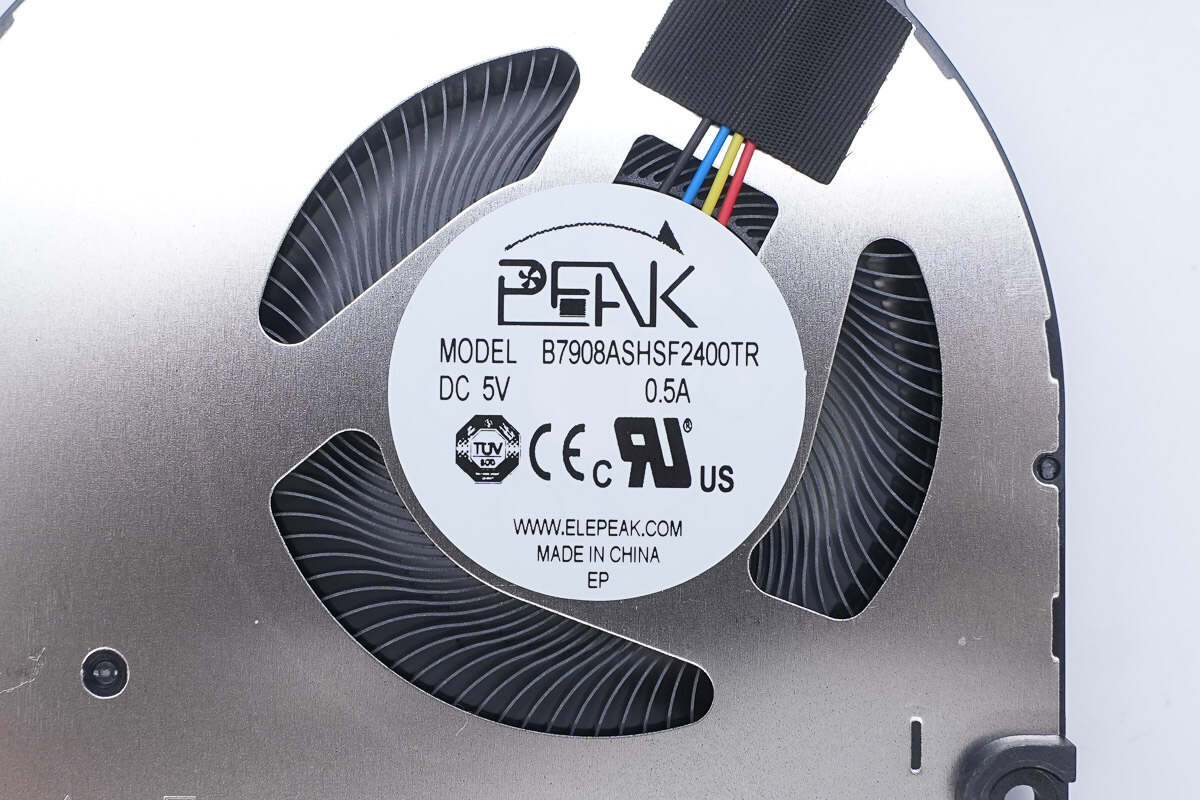

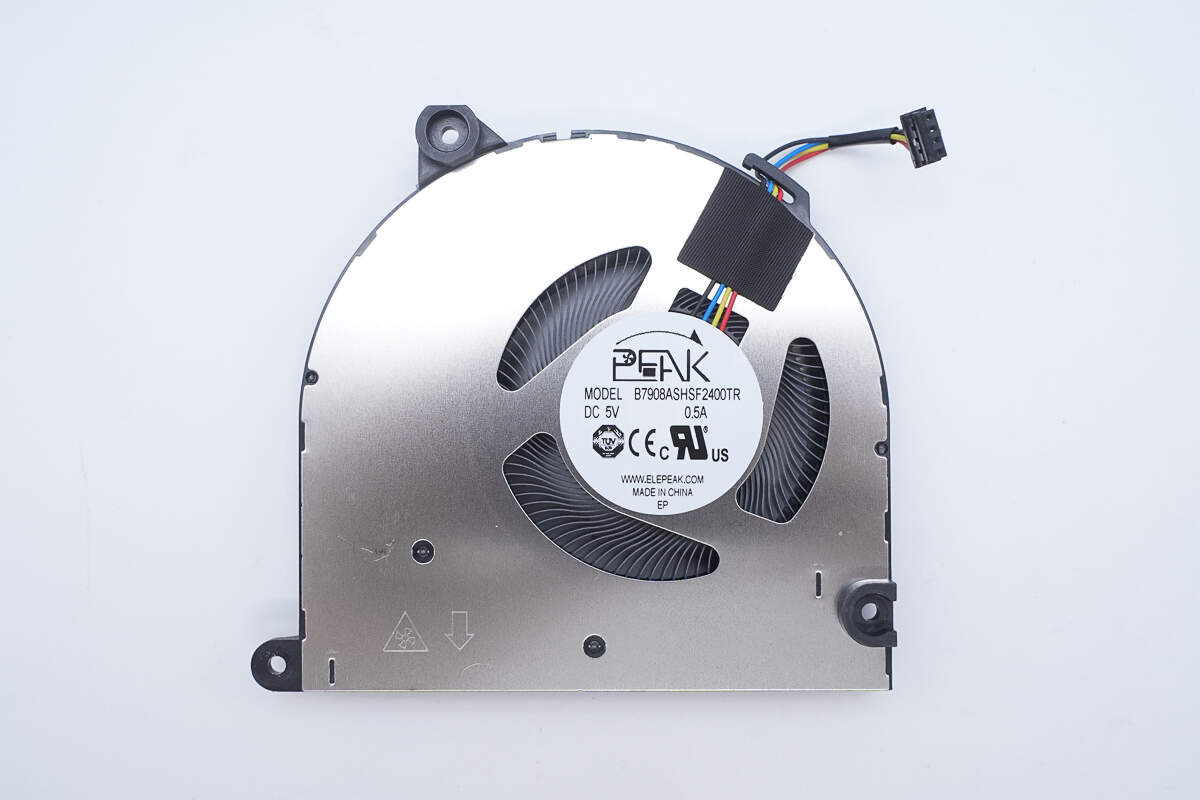

离心散热风扇特写。
散热风扇来自昆山品岱电子,型号B7908ASHSF2400TR,规格为5V0.5A,为四线PWM风扇,贴纸标注顺时针转动方向。
拆除散热风扇和电池的机身内部一览,主板通过排线连接屏幕和右侧副板。

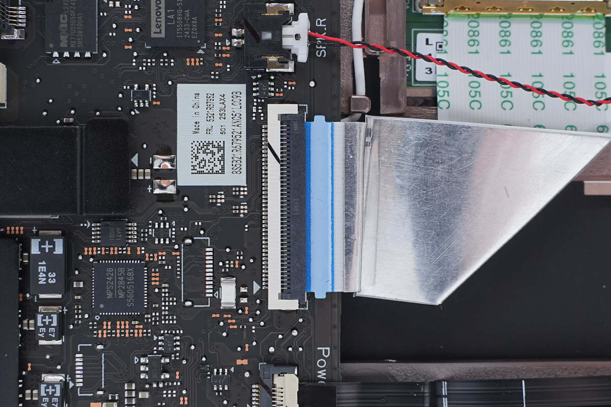

屏幕连接排线粘贴铝箔屏蔽。

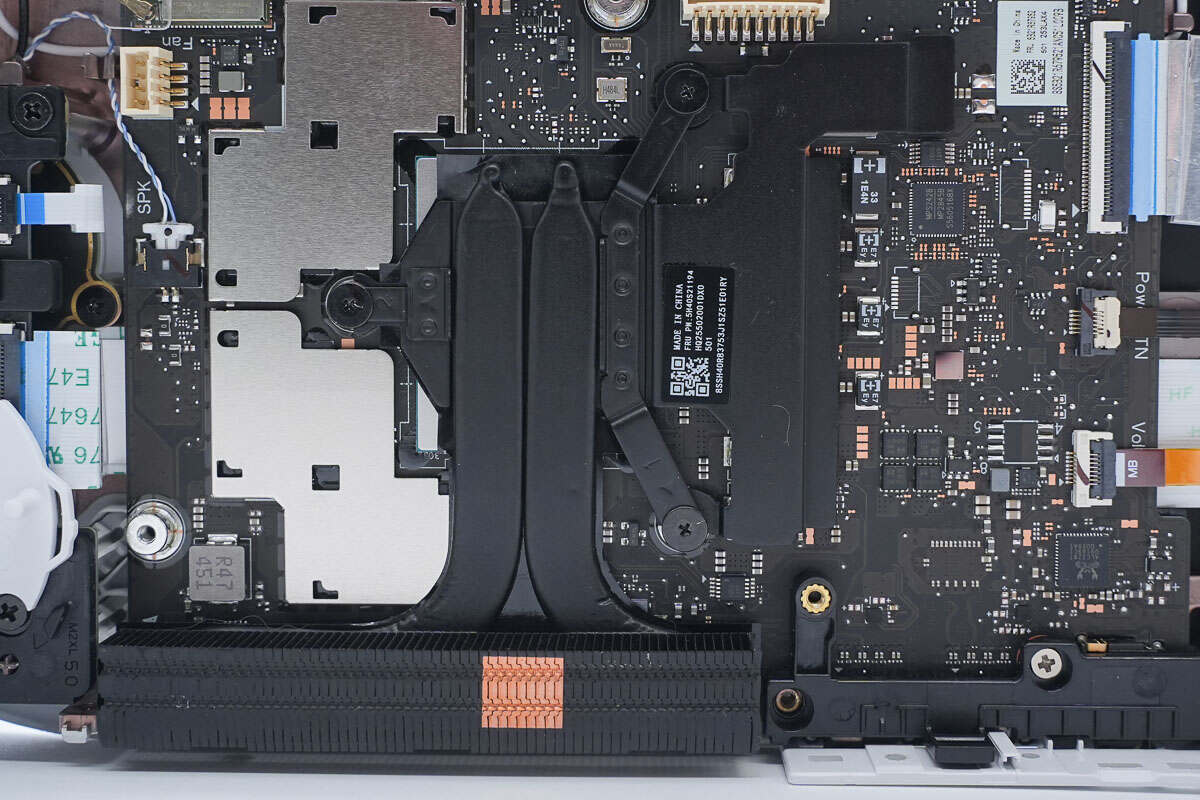

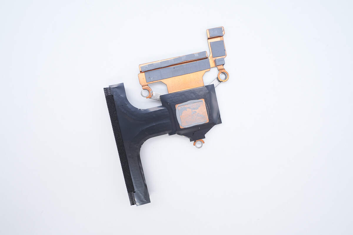

主板设有屏蔽罩,热管散热器通过螺丝固定。
双热管散热器通过3颗螺丝固定,散热器兼顾为供电电路散热。

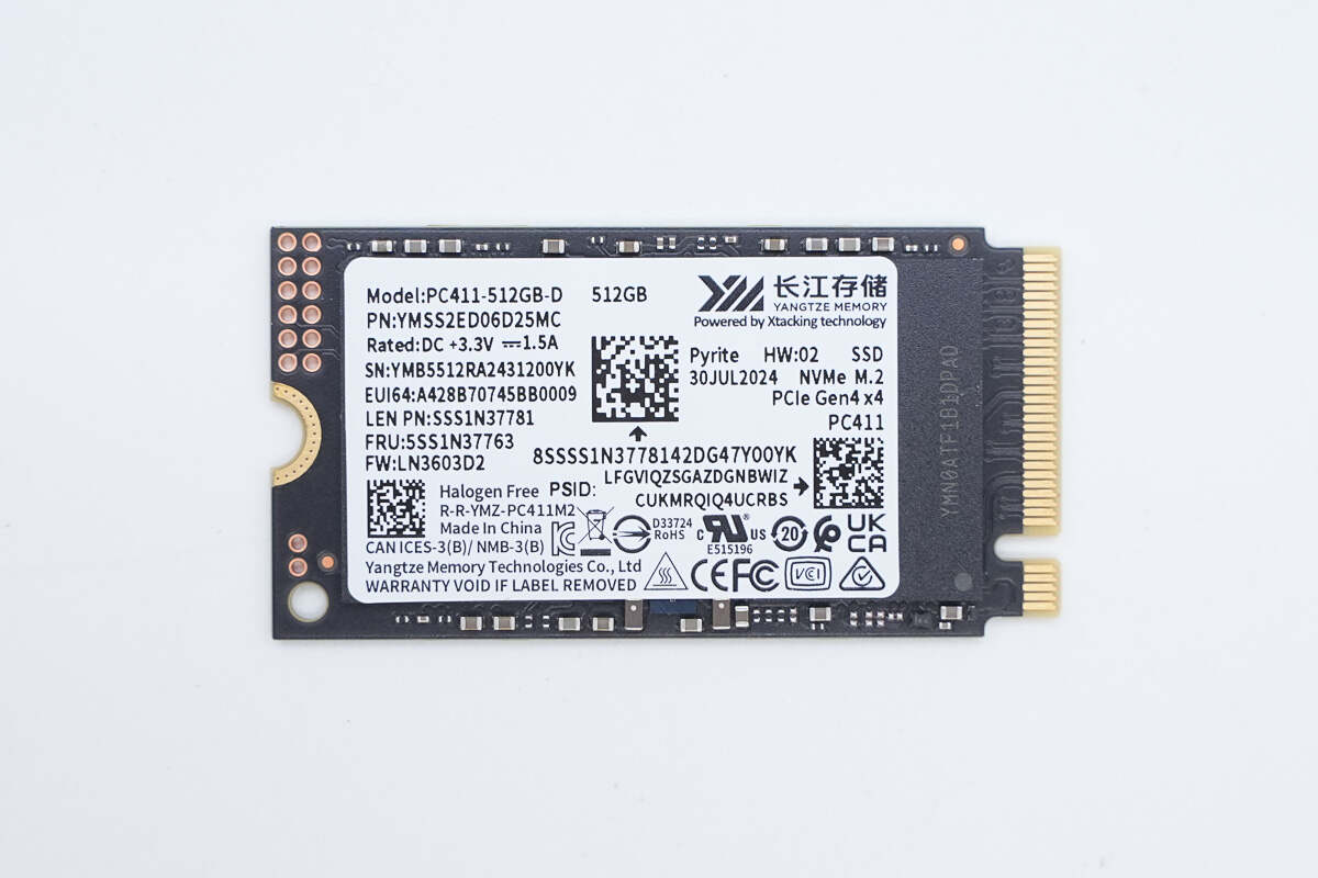

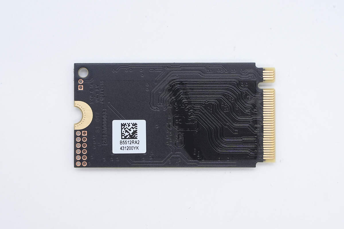

机内安装的固态硬盘来自长江存储,型号PC411-512GB-D,容量为512GB,采用PCIe Gen4*4接口,为2242长度。

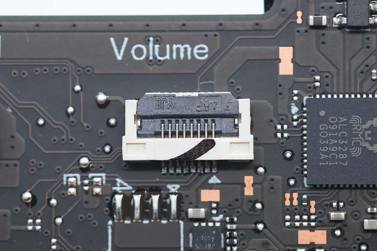

连接音量键的排线特写。
长江存储PC411固态硬盘为PCIe Gen4*4,NVMe 1.4类型接口,兼容市面主流电脑主板的插口,且采用单面设计,支持2242、2280两种规格,物理兼容性更高,适用于笔记本、PS游戏主机等有限空间槽位。
硬盘为单面设计。

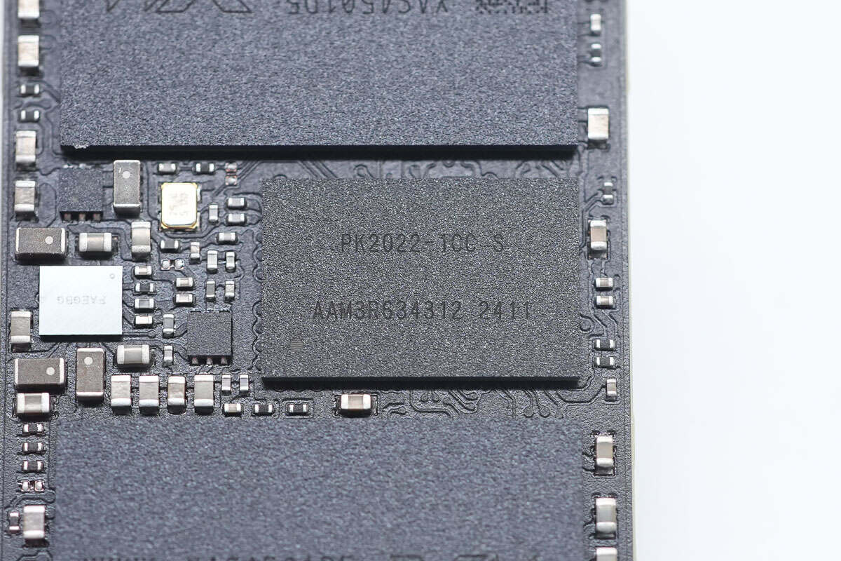

撕下固态硬盘正面的标签,在中间位置设有主控芯片,两侧位置设有闪存芯片,下方设有PMIC。
主控芯片丝印PK2022-10C S
主控芯片外置时钟芯片特写。
闪存颗粒型号YMN0ATF1B1DPAD,单颗为256GB容量。

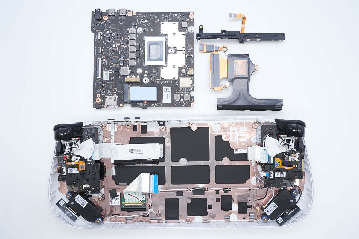

断开连接排线,拆下散热器,从壳体内部取出主板。

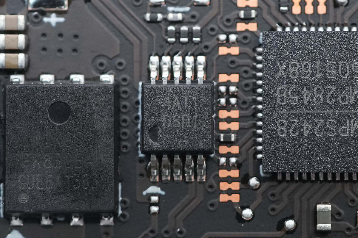

散热组件对应主板贴有绝缘片,对应供电芯片和供电电感设有导热垫。

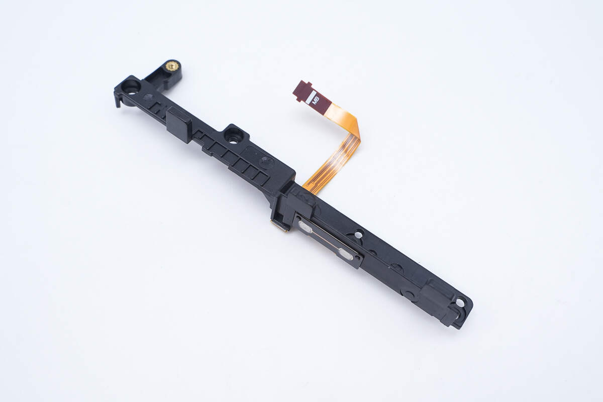

压板上设有音量键。
音量键锅仔片特写。
壳体内部采用镂空设计。

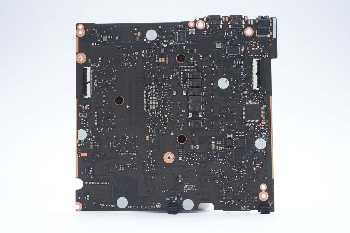

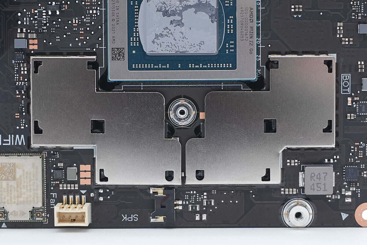

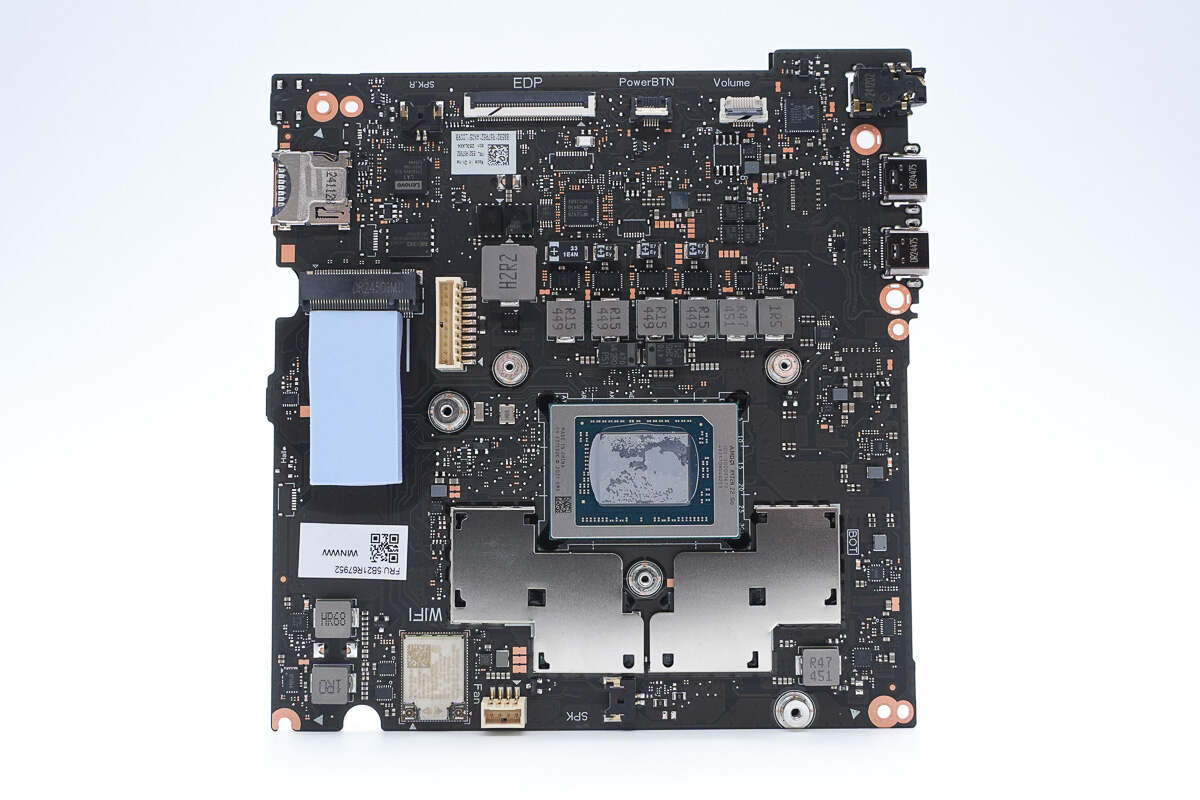

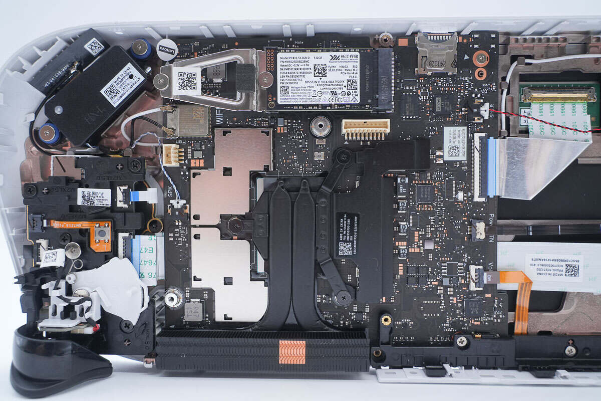

主板正面设有CPU,在CPU下方设有两个屏蔽罩,内部为内存芯片。CPU上方设有供电DrMOS和供电电感以及供电控制器,左上角设有EC芯片和存储器,下方设有固态硬盘插槽,左下角设有无线网卡。右上角设有音频芯片,3.5mm音频接口和两个USB-C接口。

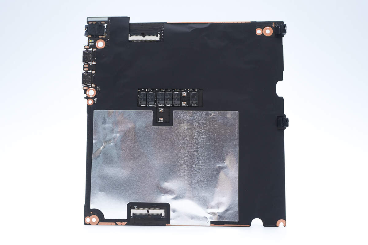

主板背面粘贴黑色塑料膜绝缘,对应CPU背面的位置粘贴铝箔屏蔽。
撕下主板背面粘贴的黑色塑料膜。

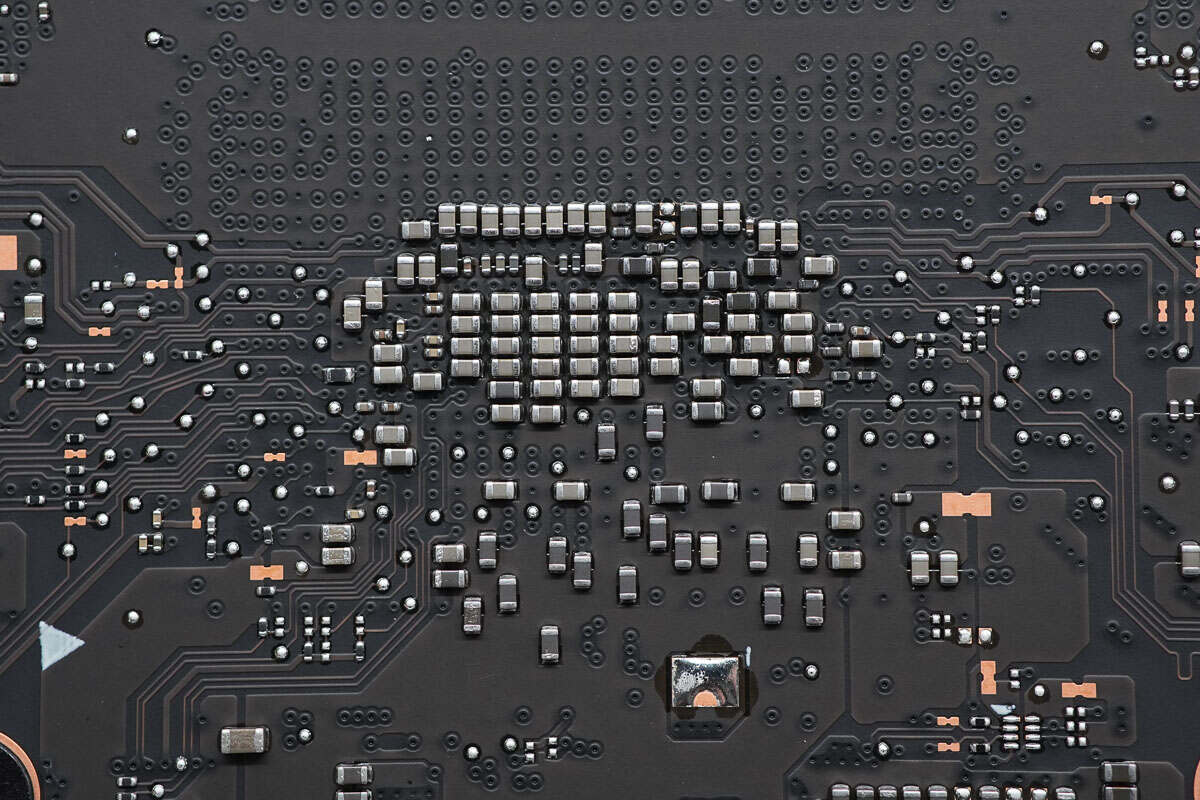

主板背面设有CPU供电滤波电容,对应USB-C接口的重定时器芯片,MCU,电池充电芯片和读卡器芯片。

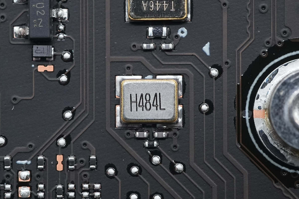

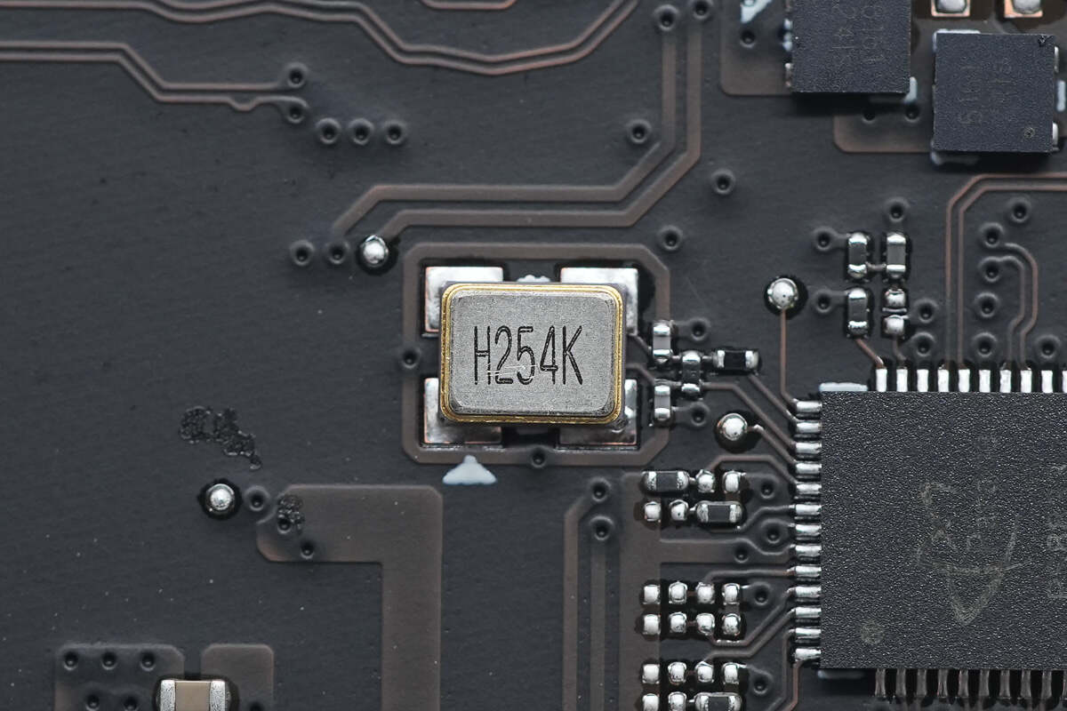

48.000MHz贴片晶振特写。
32.768KHz贴片晶振特写。

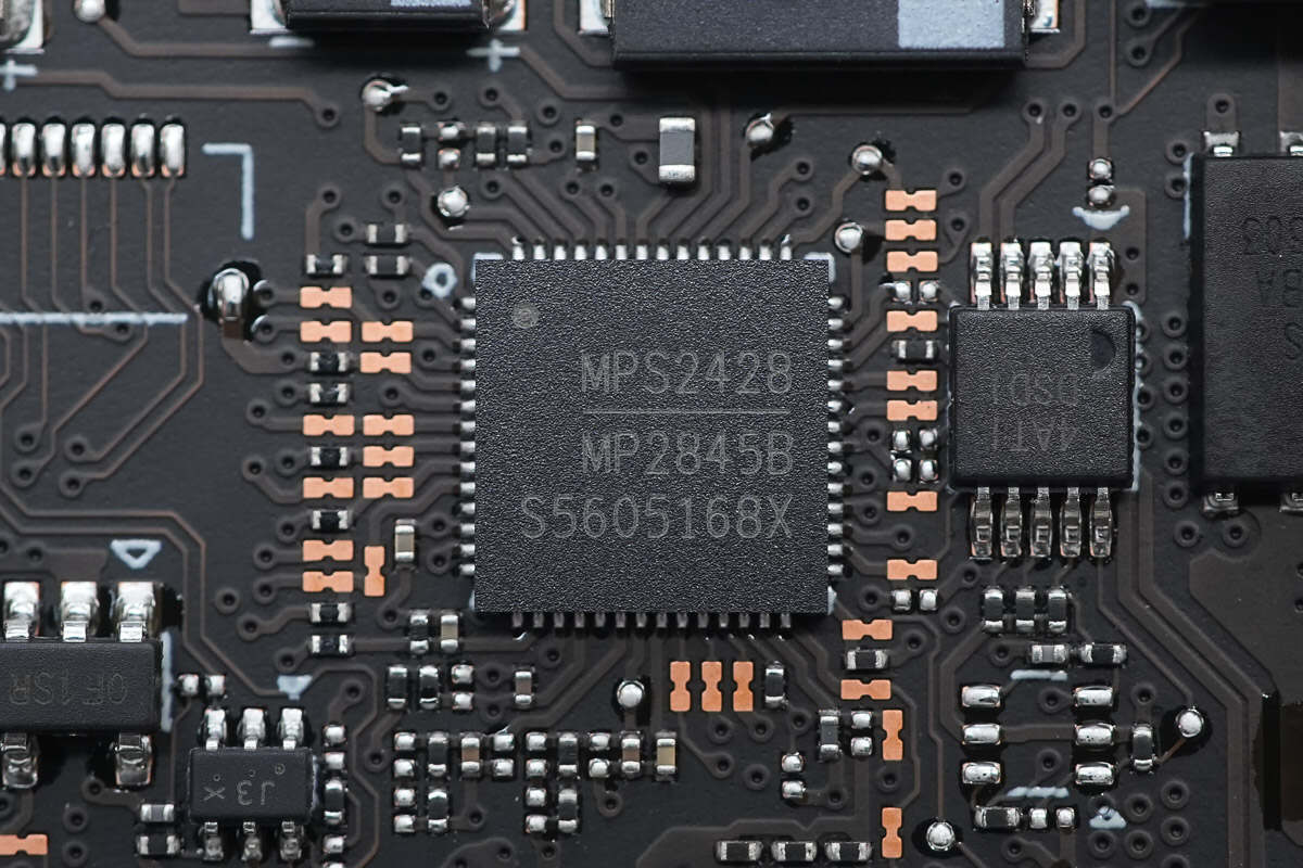

供电控制器来自芯源系统,型号MP2845B。

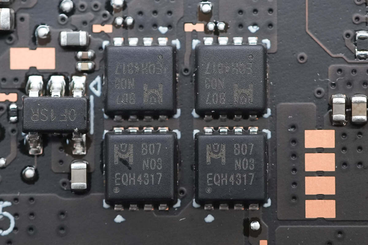

用于CPU核心供电的四相DrMOS特写。
DrMOS来自芯源系统,型号MP86941。

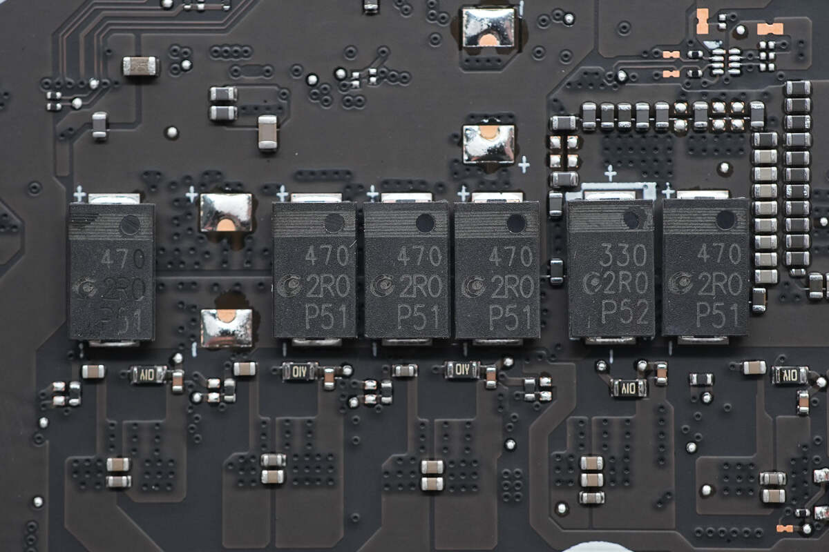

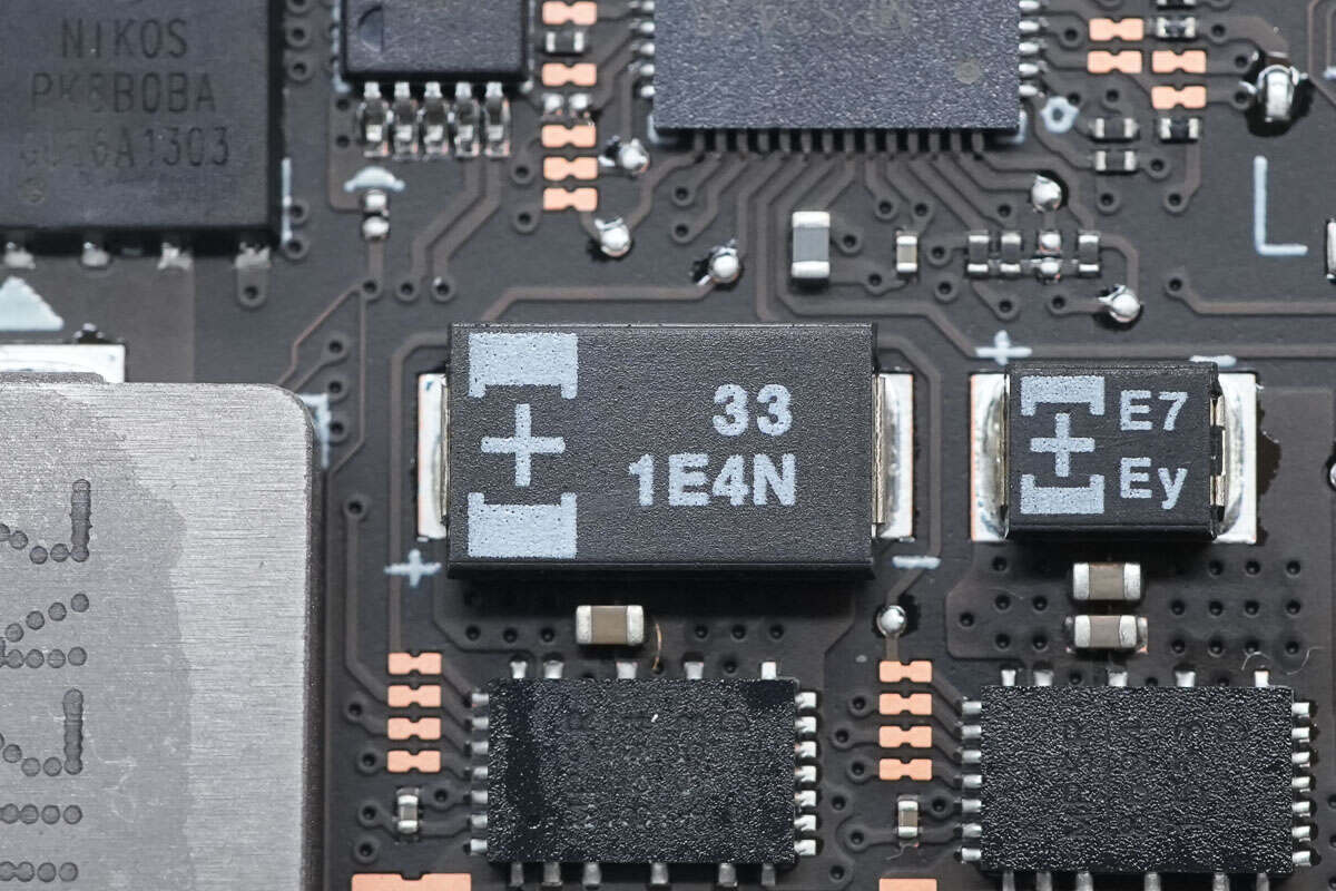

供电滤波电容来自松下,规格为33μF25V。
供电滤波电容规格为15μF25V。

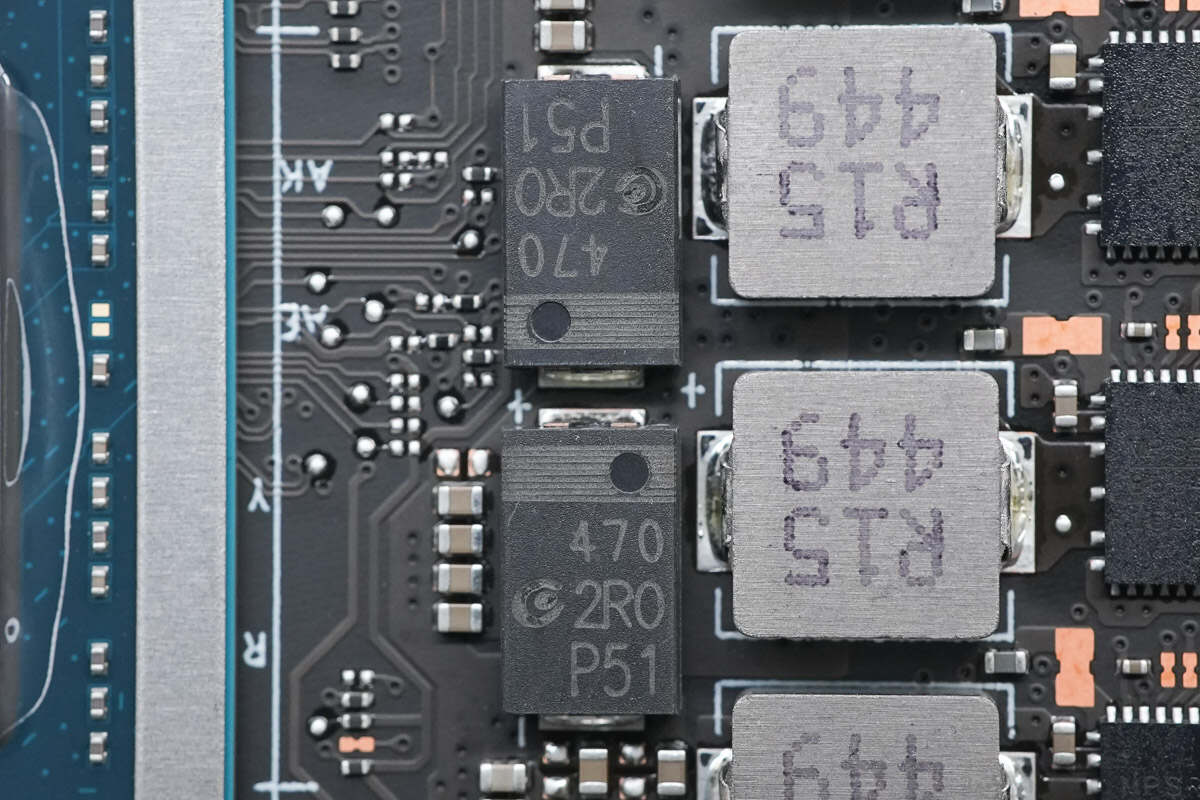

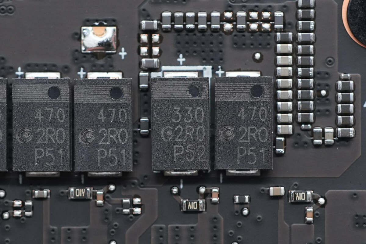

输出滤波电容来自钰邦,规格为470μF2V。
主板背面焊接6颗滤波电容,其中5颗规格为470μF2V。
单独1颗规格为330μF2V。
CPU背面还焊接MLCC电容滤波。

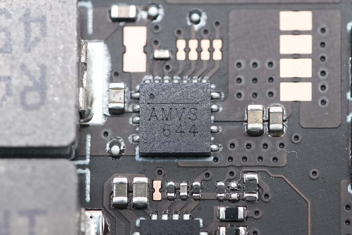

DrMOS来自芯源系统,丝印AMV,型号MP86901-AGQT,采用QFN-13封装。

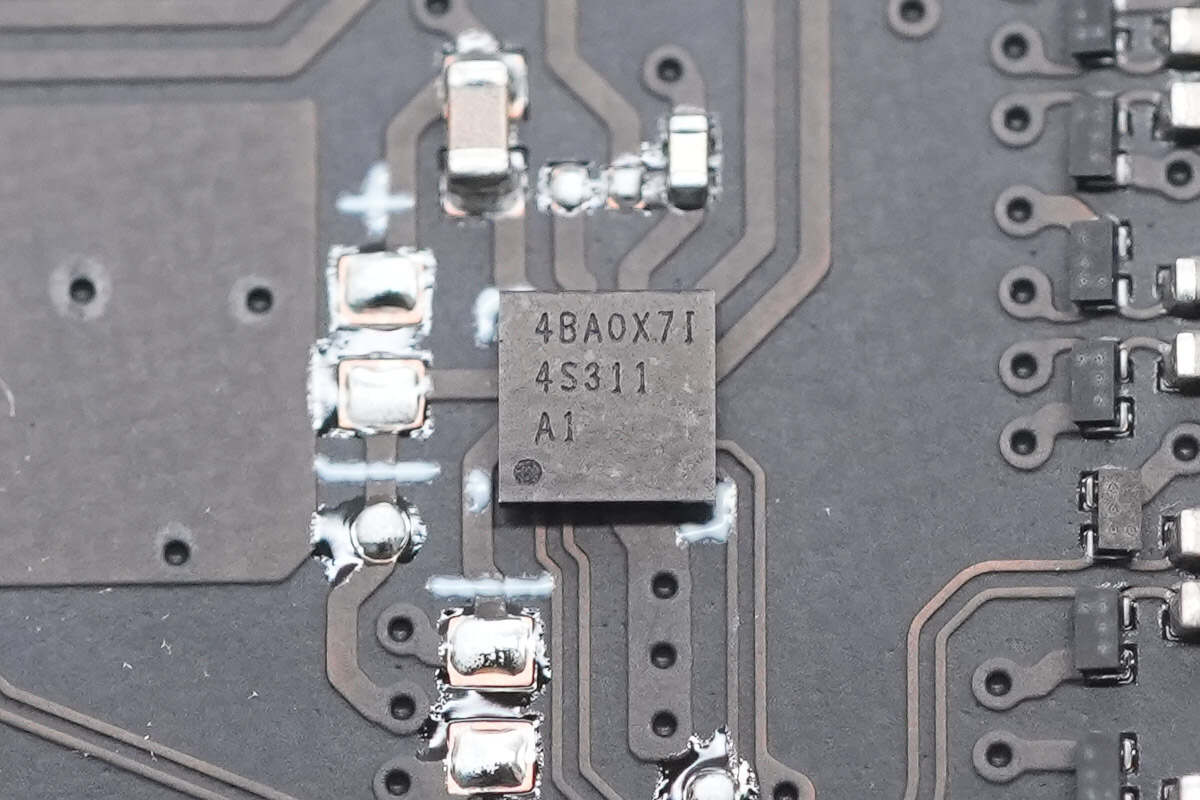

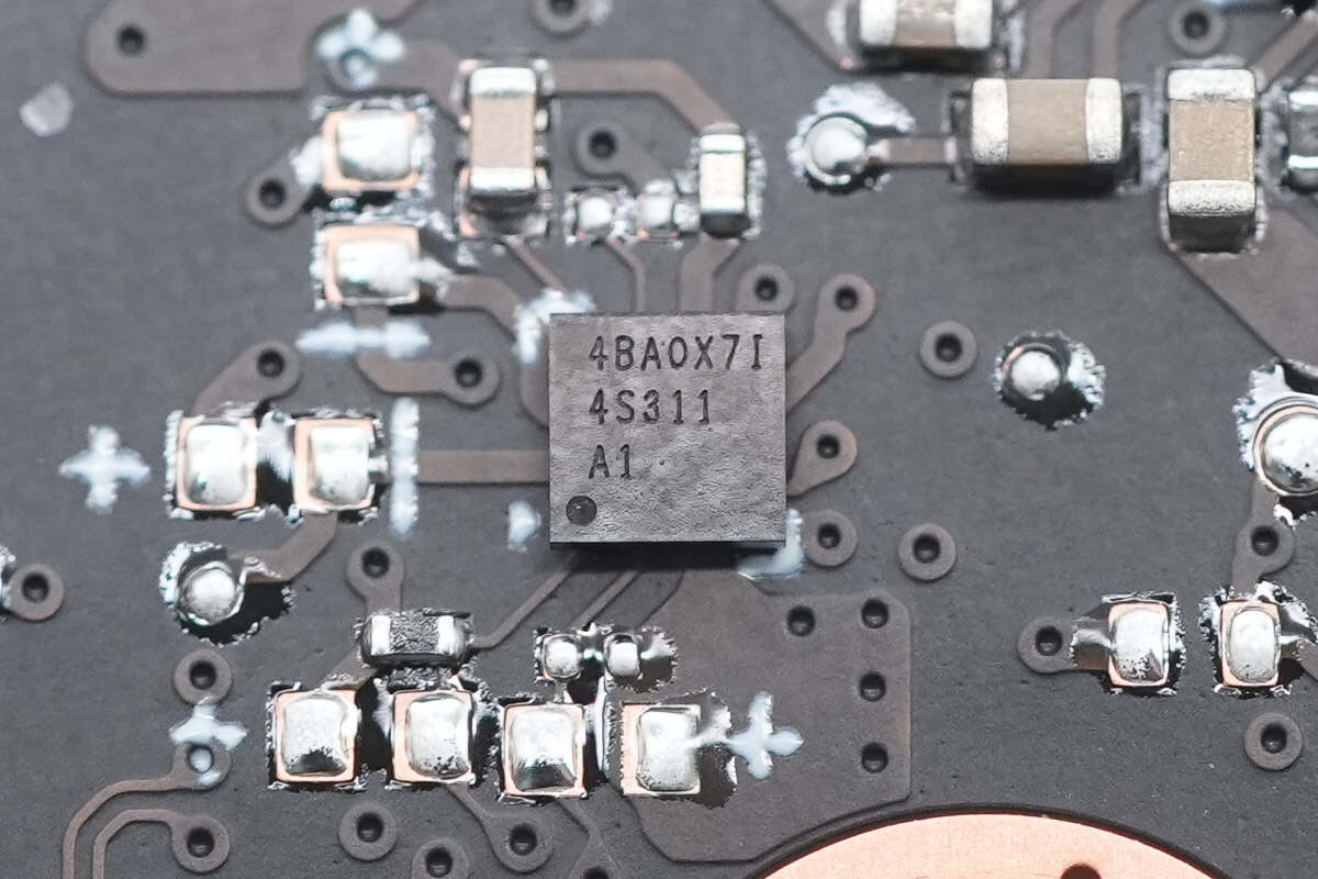

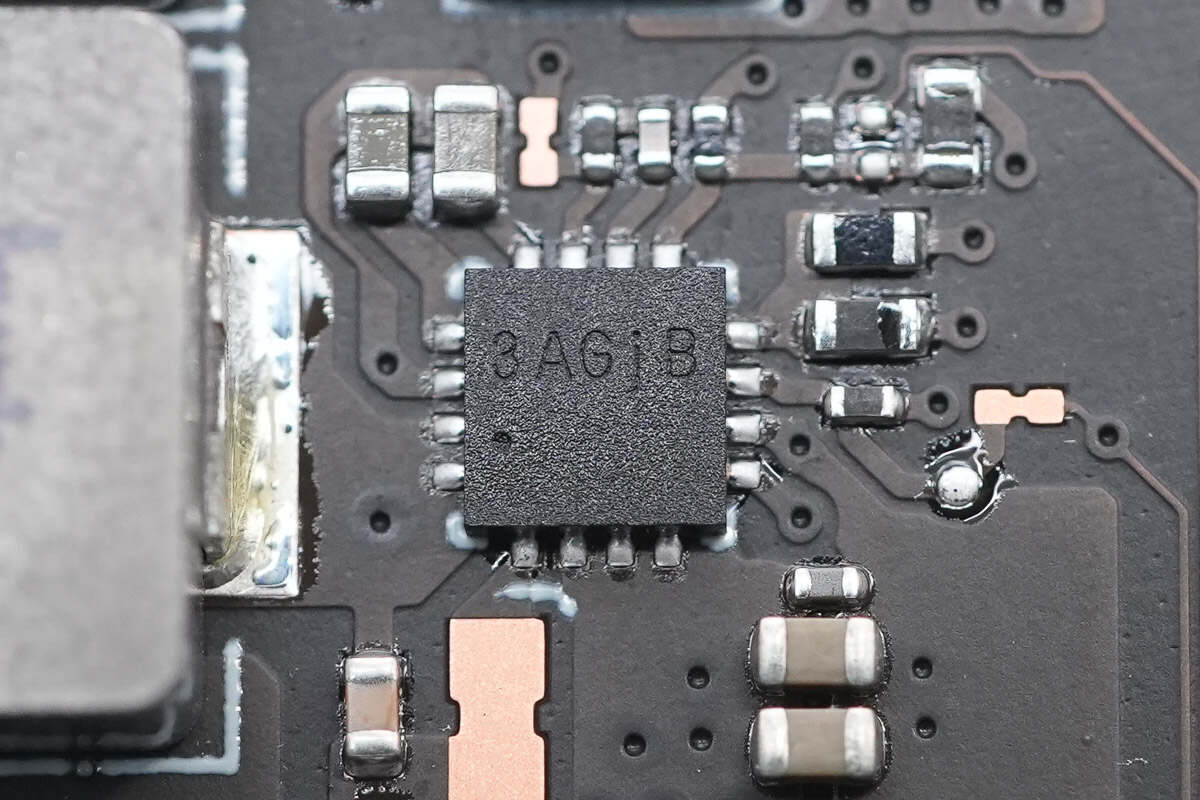

丝印3AGjB的芯片特写。

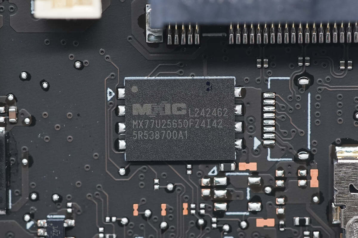

存储器来自旺宏电子,型号MX77U25650FZ4I42,容量为32MB,采用WSON-8封装。

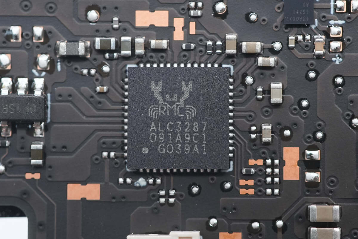

音频芯片来自瑞昱半导体,型号ALC3287,采用QFN48封装。

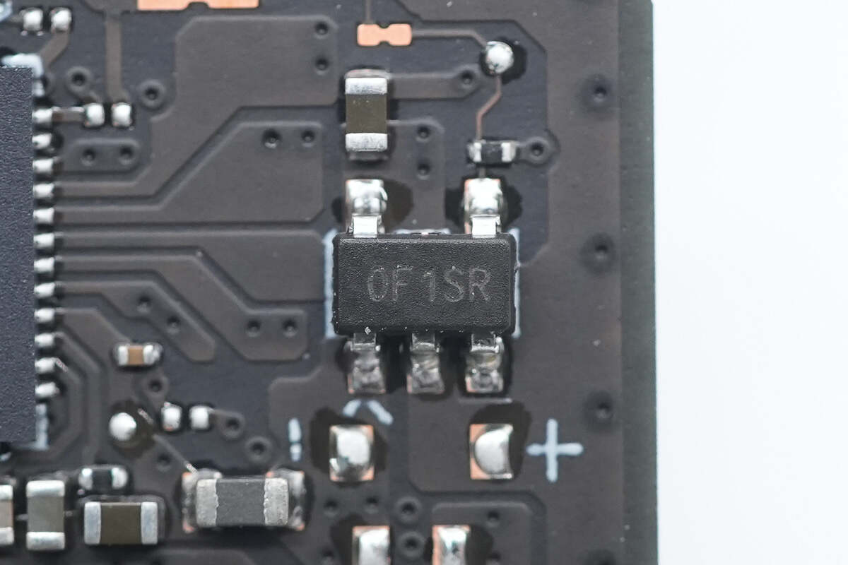

丝印0F1SR的芯片特写。

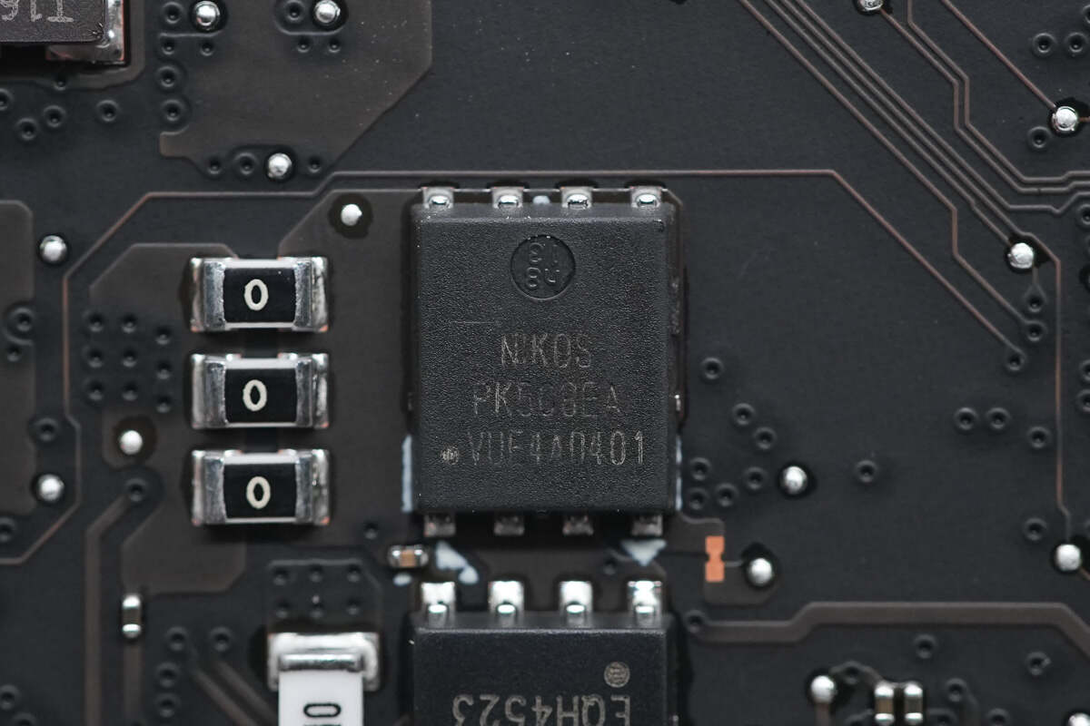

VBUS开关管来自尼克森,型号PK5C8EA,NMOS,耐压30V,导阻2.4mΩ,采用PDFN5*6P封装。
VBUS开关管来自杰力科技,型号EMB06N03HR,NMOS,耐压30V,导阻6mΩ,采用EDFN5*6封装。

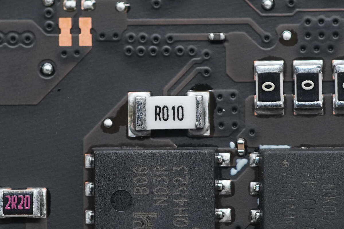

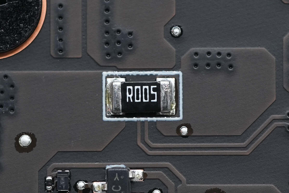

10mΩ取样电阻用于输入端电流检测。

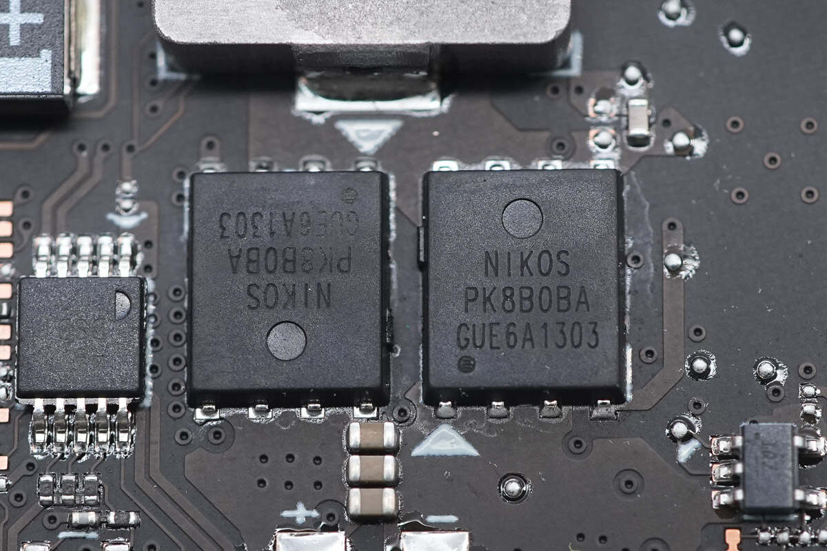

两颗用于充电的开关管来自尼克森,型号PK8B0BA,NMOS,耐压30V,导阻7.8mΩ,采用PDFN5*6P封装。

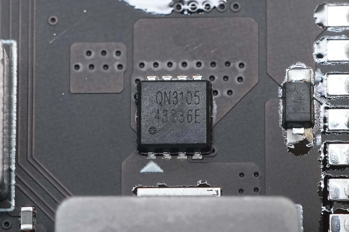

电池端开关管来自力智电子,型号QN3105M3N,NMOS,耐压30V,导阻4.5mΩ,采用PRPAK3*3封装。

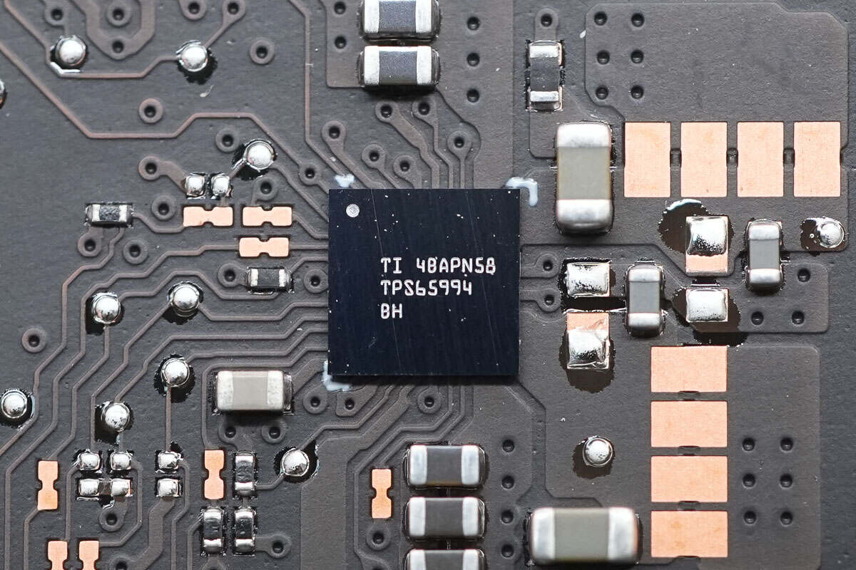

USB-C接口控制器来自德州仪器,型号TPS65994BH,用于双USB-C接口控制,支持PC和笔记本电脑应用。

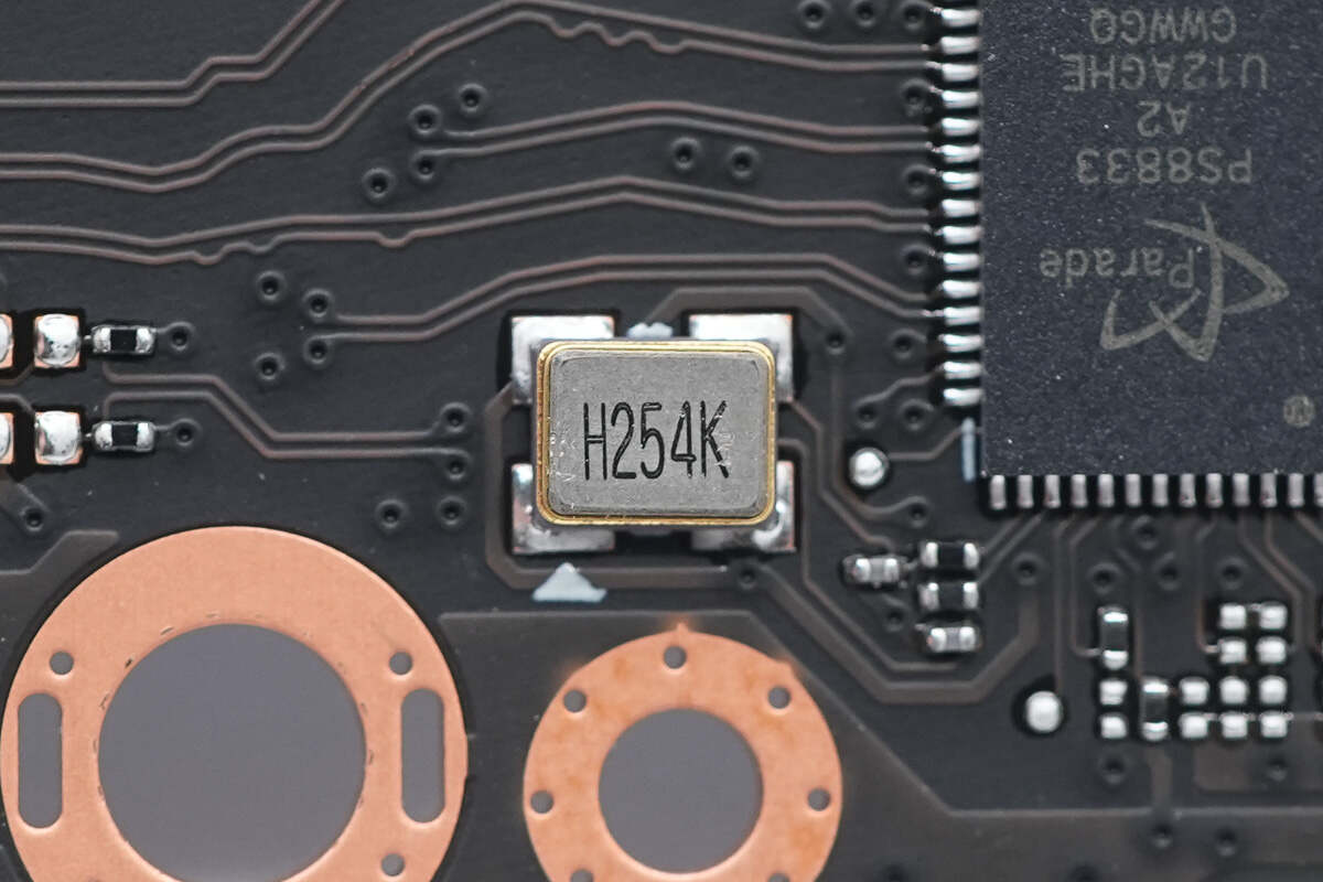

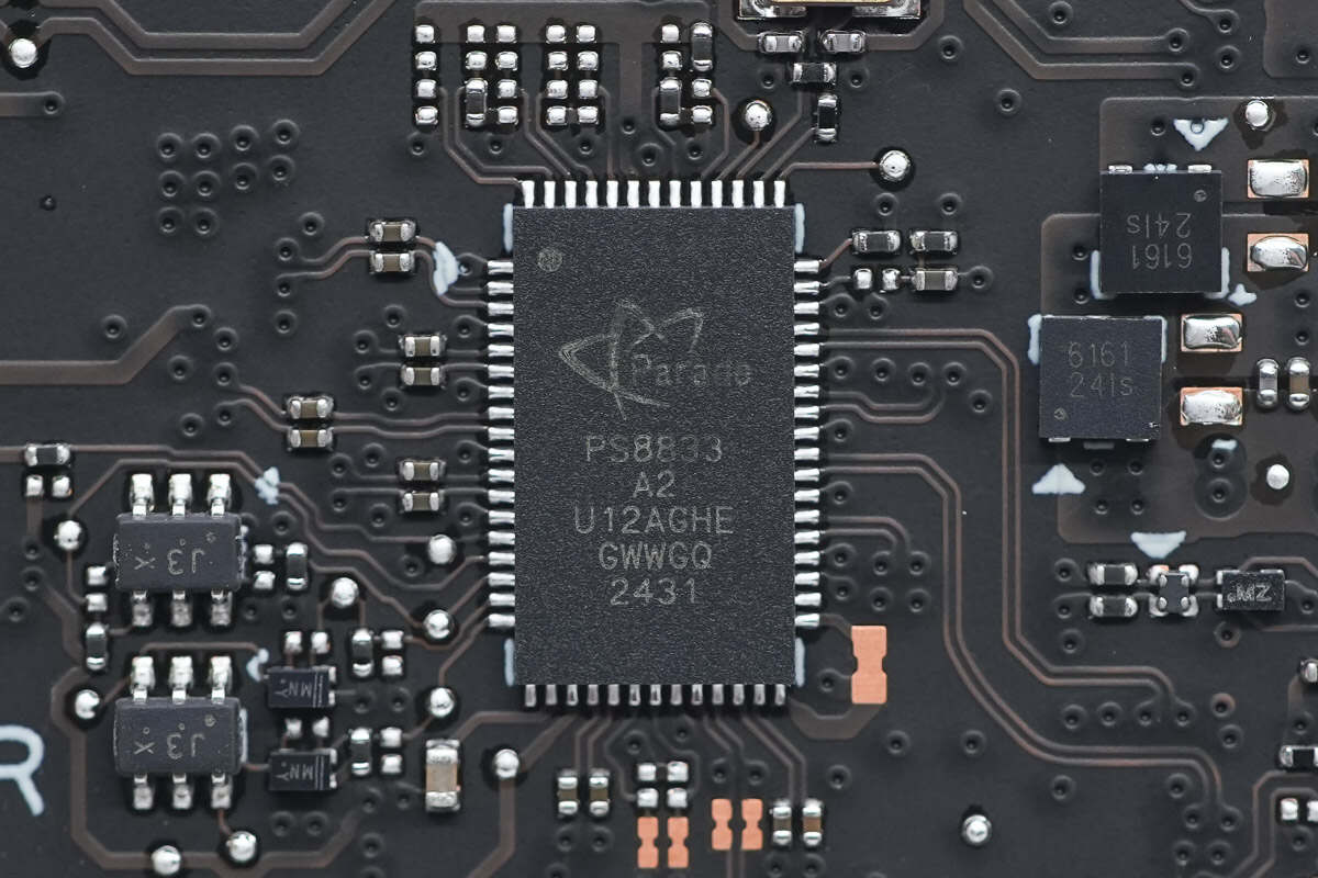

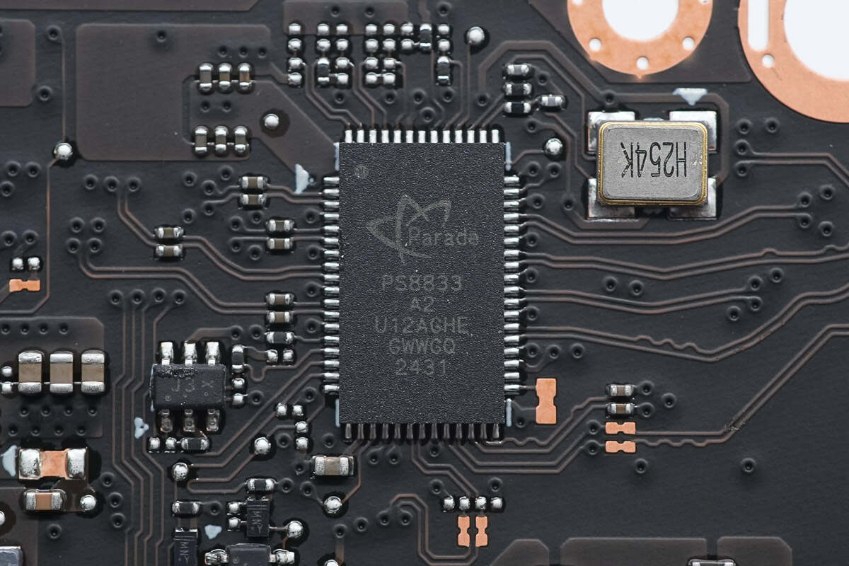

重定时器来自谱瑞科技,型号PS8833,支持USB4 40Gbps和20Gbps,支持DP和雷电Alt模式,支持DP2.1视频输出,采用QFN62封装。

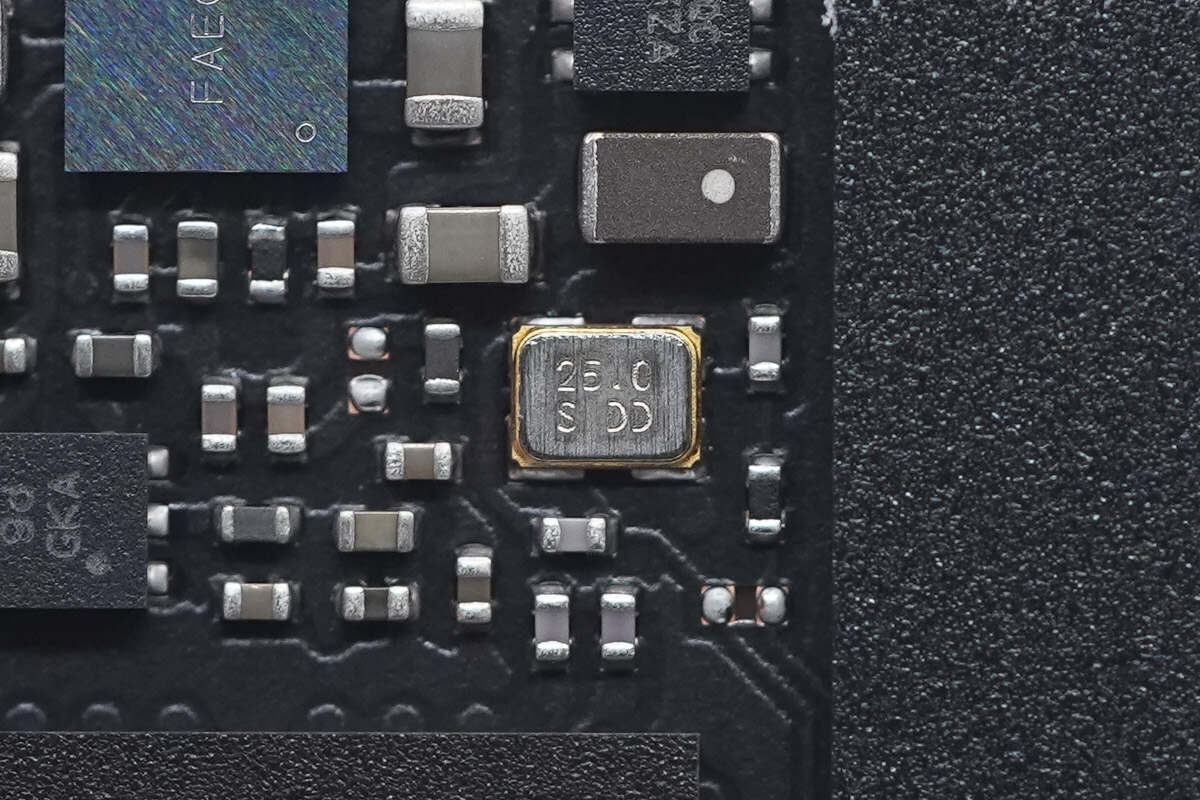

芯片外置25.000MHz贴片晶振。
另一颗普瑞科技PS8833重定时器特写,两颗用于两个USB-C接口。
芯片外置25.000MHz贴片晶振。

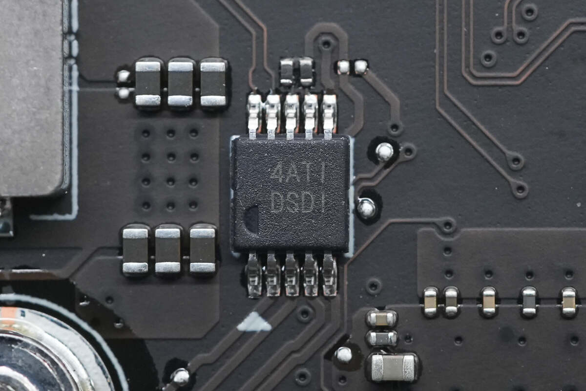

温度传感器来自德州仪器,丝印DSDI,型号TMP432,支持两个外置通道和本地温度检测,共三通道温度检测,精度为1℃,通过SMBus串行接口通信,采用VSSOP-10封装。
另一颗同型号的传感器特写。

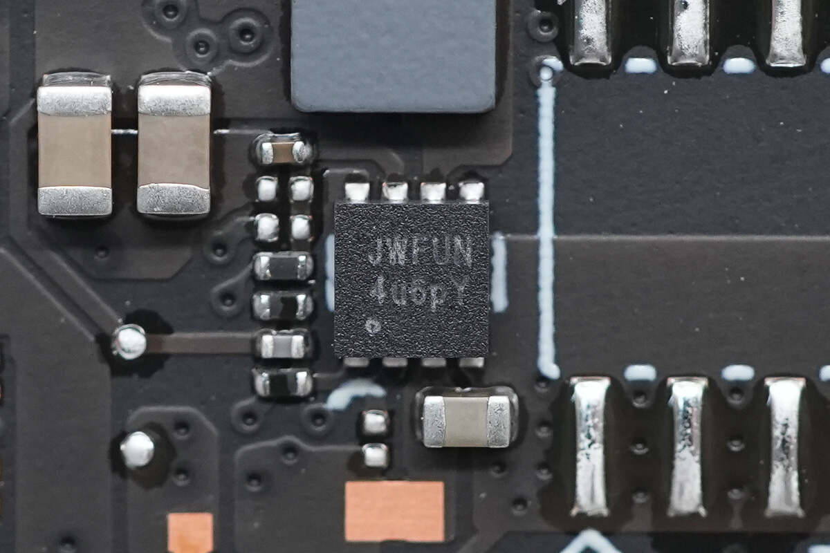

同步降压芯片来自杰华特,丝印JWFU,型号JW5213L,芯片支持2.5-6V输入电压,输出电流3A,内部集成开关管,开关频率为1MHz。芯片具备输入欠压闭锁,过流保护,过电压保护和过热保护,采用DFN2*2封装。
杰华特JW5213L同步降压芯片特写。

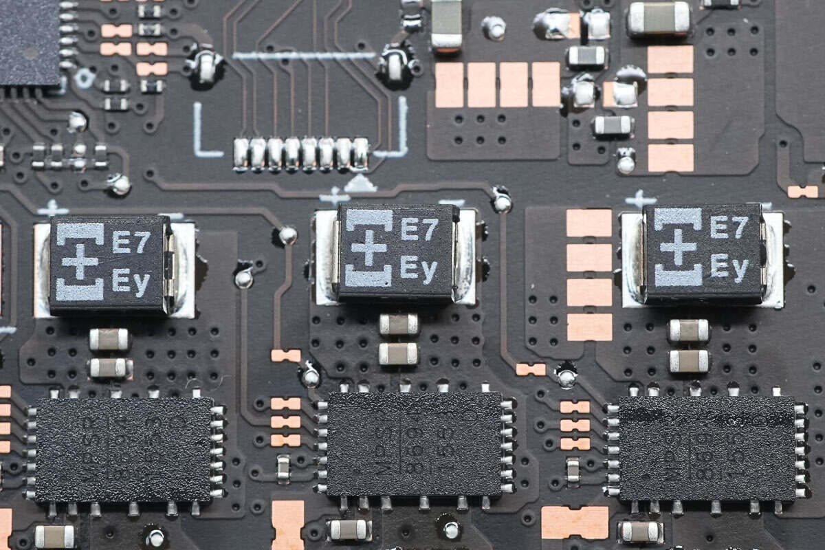

掌机内部共使用3颗杰华特JW5213L同步降压芯片。

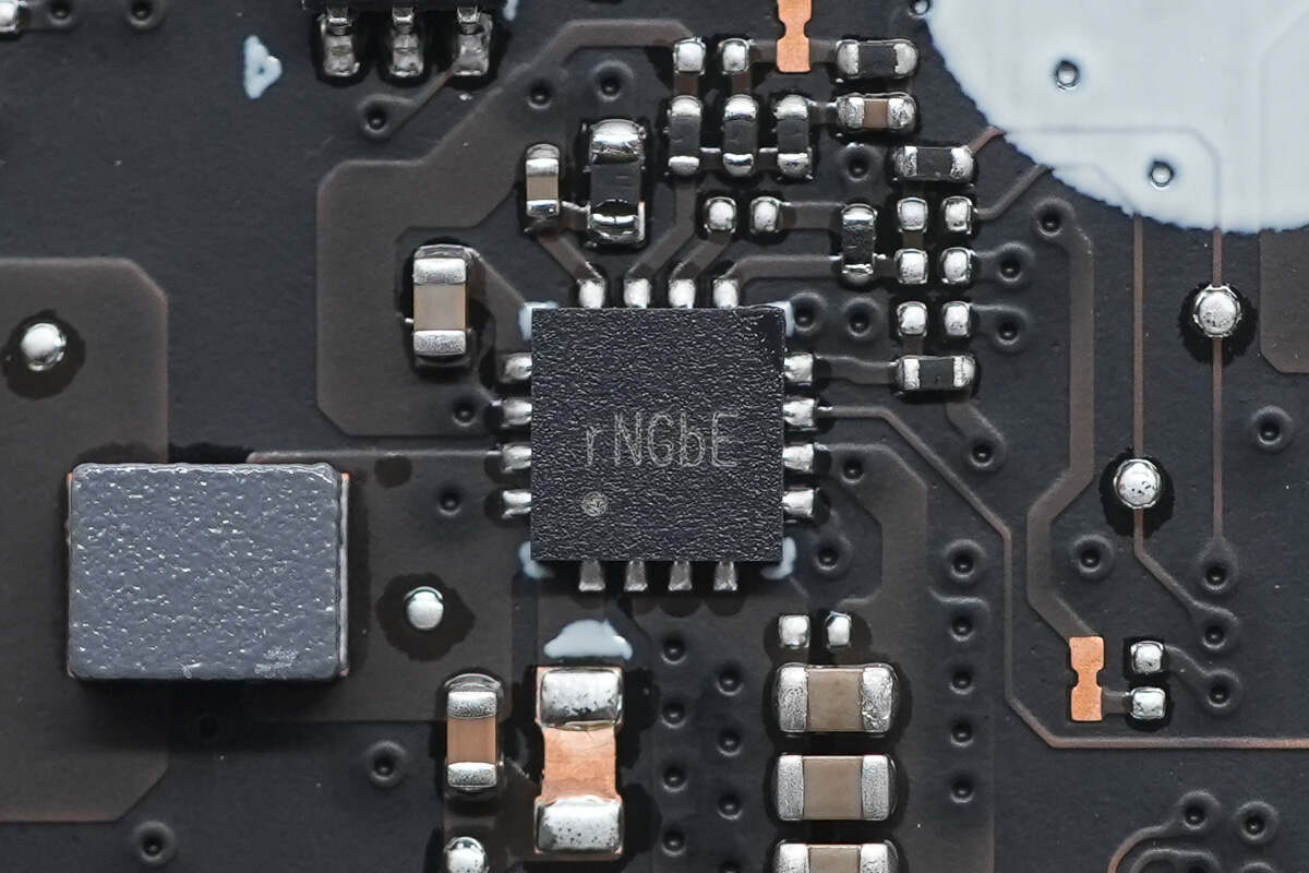

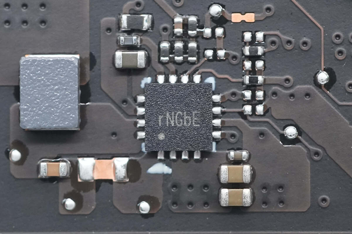

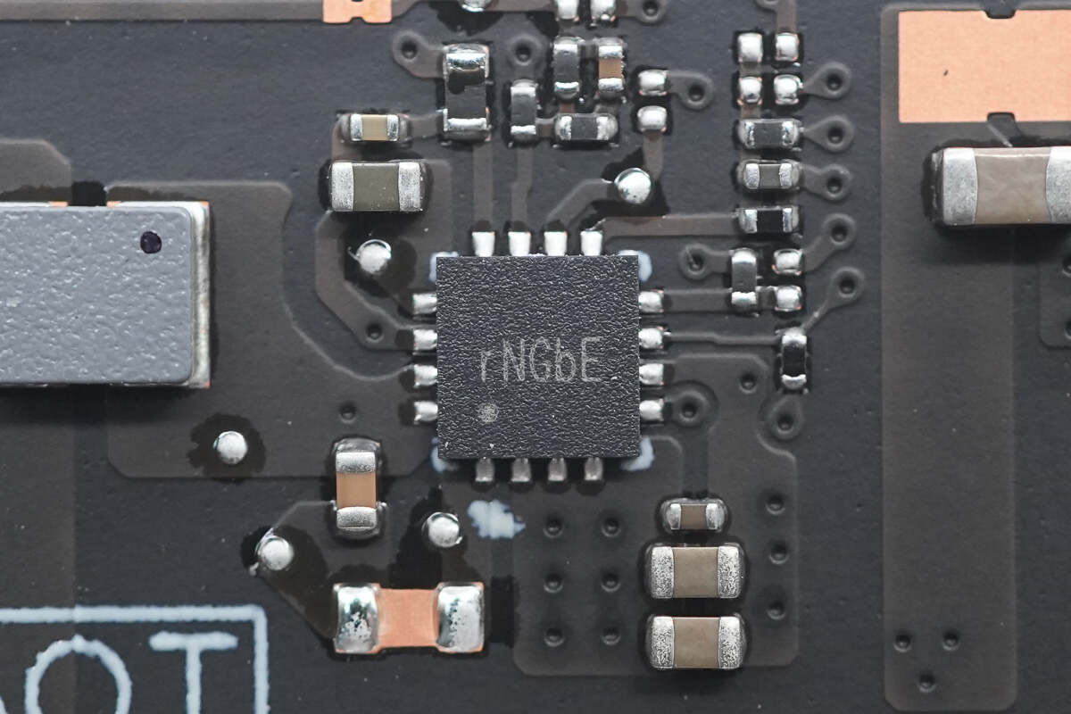

同步降压芯片来自矽力杰,丝印rN,实际型号为SY8386A,芯片支持24V输入电压,输出电流为6A,芯片内部集成38/19mΩ开关管,具备输出指示和输出放电,具备逐周期谷底和峰值电流限制,具备自恢复的输出过电压保护,采用QFN16封装。
矽力杰SY8386A同步降压芯片特写。
掌机内部共使用3颗矽力杰SY8386A同步降压芯片。

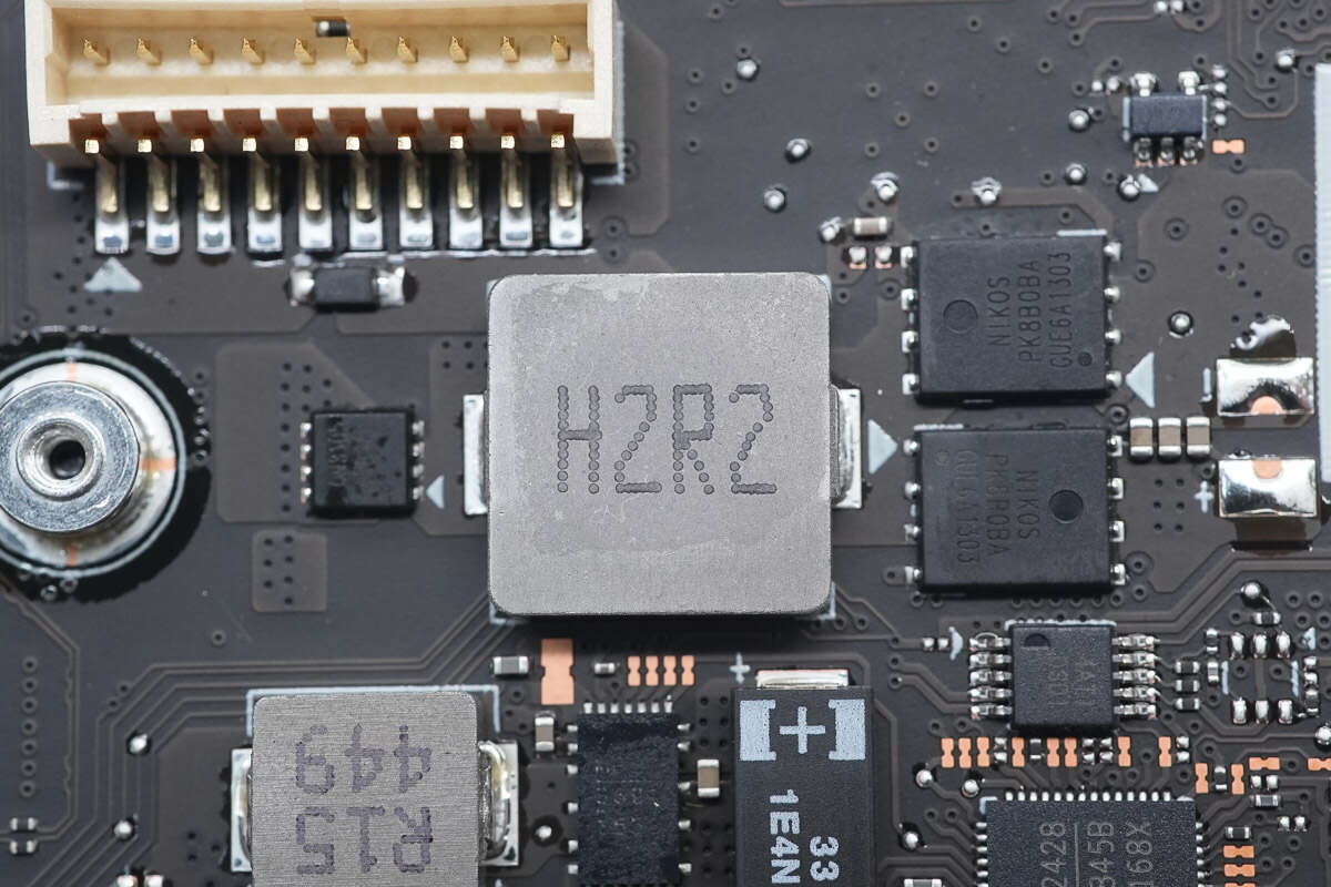

LPDDR5内存供电芯片来自德州仪器,型号TPS51488,采用VQFN18封装。

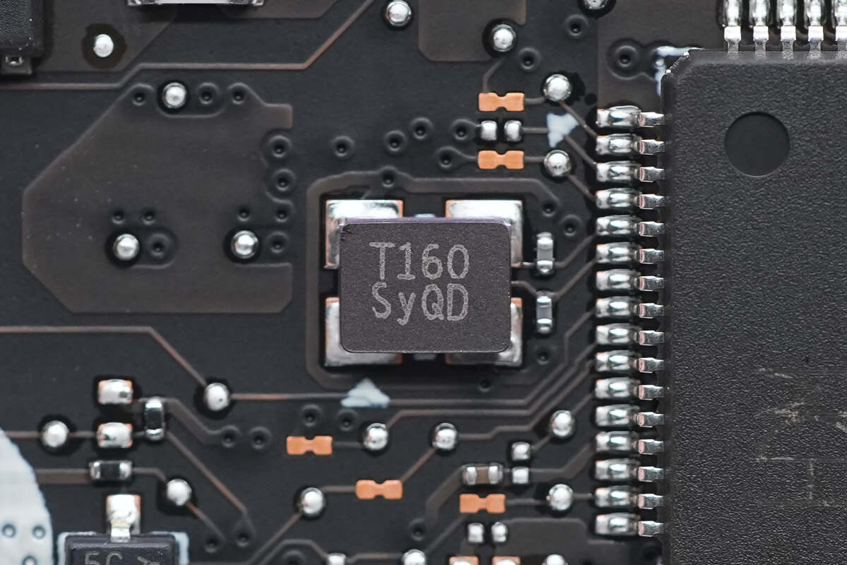

搭配使用的0.47μH降压电感特写。

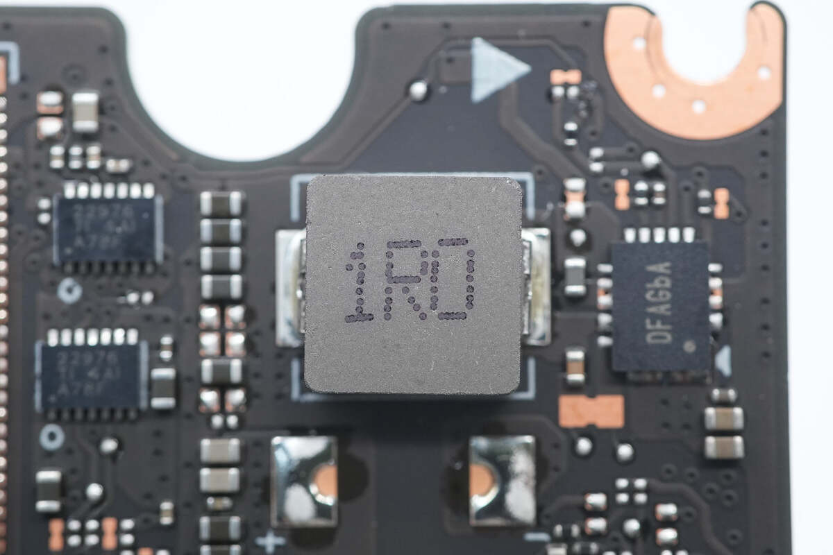

同步降压芯片来自矽力杰,丝印DFA,型号SY8371B,是一颗高效同步降压转换器,芯片支持24V输入电压,内部集成18/8mΩ开关管,固定输出电压为3.36V,具备10A输出电流能力,采用QFN3*4-13封装。
搭配使用的1μH降压电感特写。

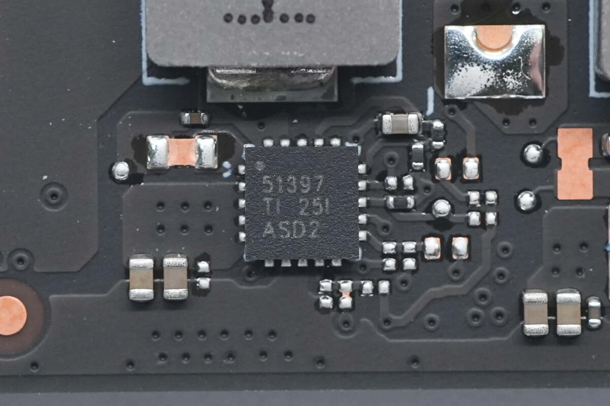

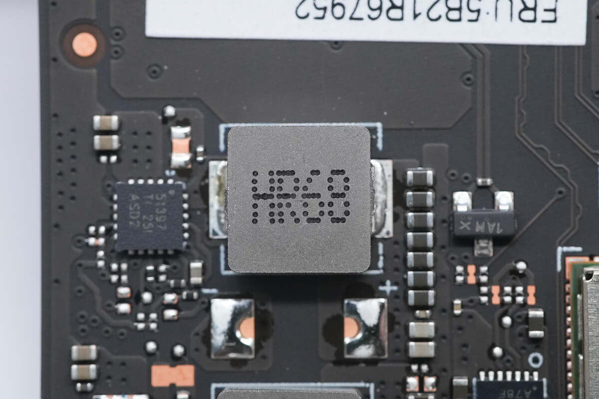

同步降压芯片来自德州仪器,型号TPS51397,采用VQFN-20封装。
搭配使用的0.68μH降压电感特写。

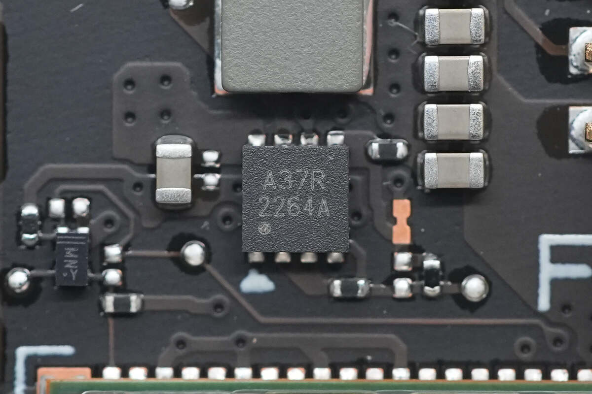

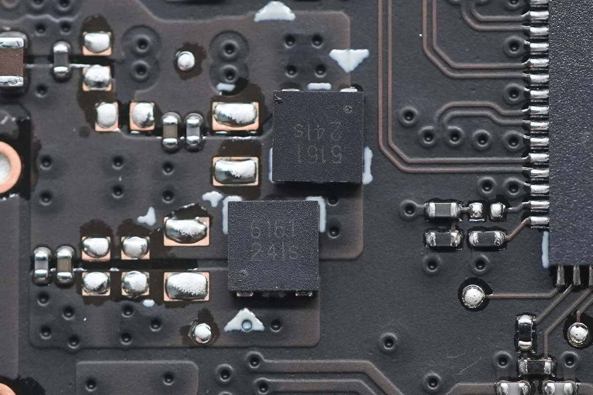

丝印A37R的芯片特写。

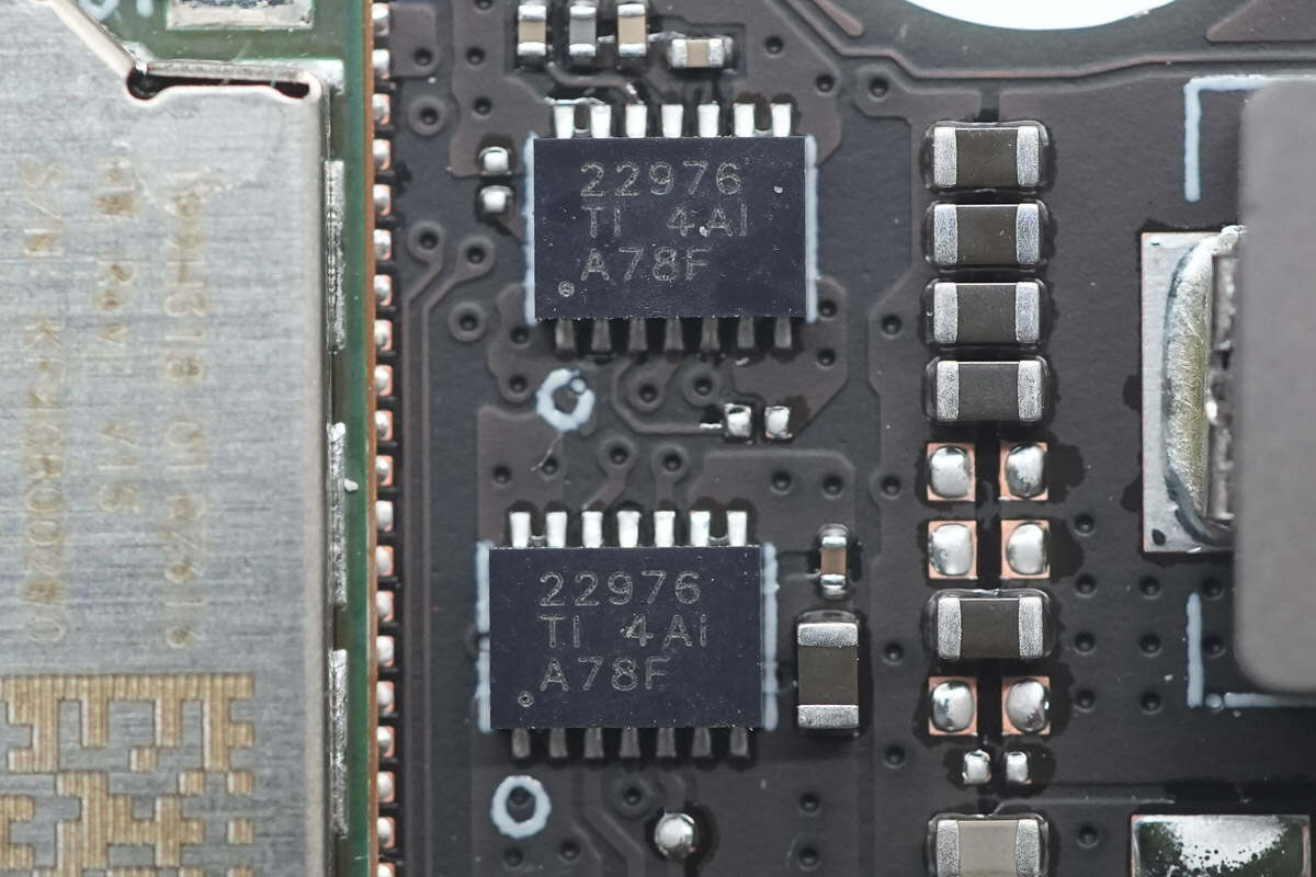

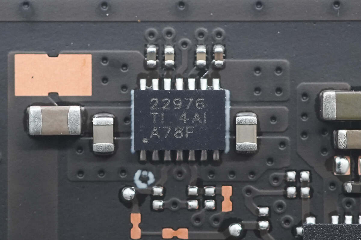

负载开关来自德州仪器,型号TPS22976,芯片内置两个通道,支持5V应用,最大连续电流6A,采用WSON14封装。
另一颗TPS22976负载开关特写。
掌机内部共使用4颗TPS22976负载开关。

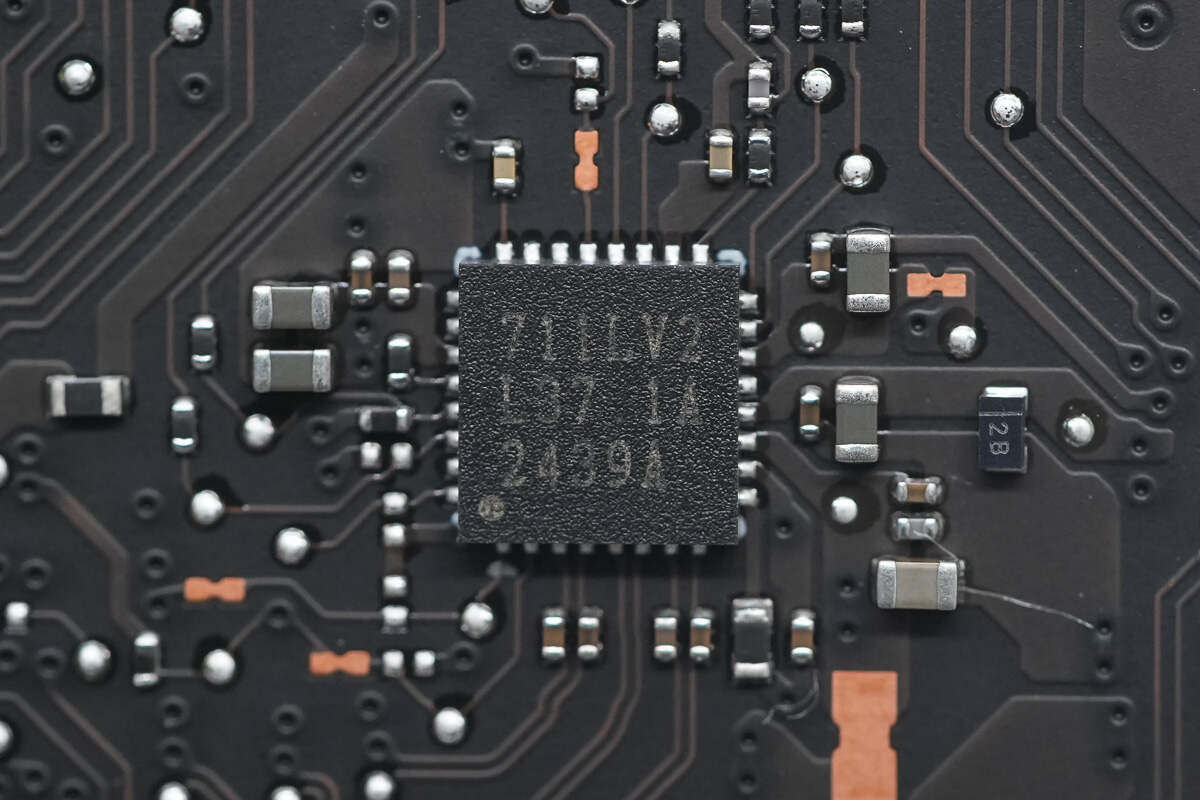

读卡器芯片来自倍昊,型号OZ711LV2,支持PCIe转TF接口,采用QFN32封装。

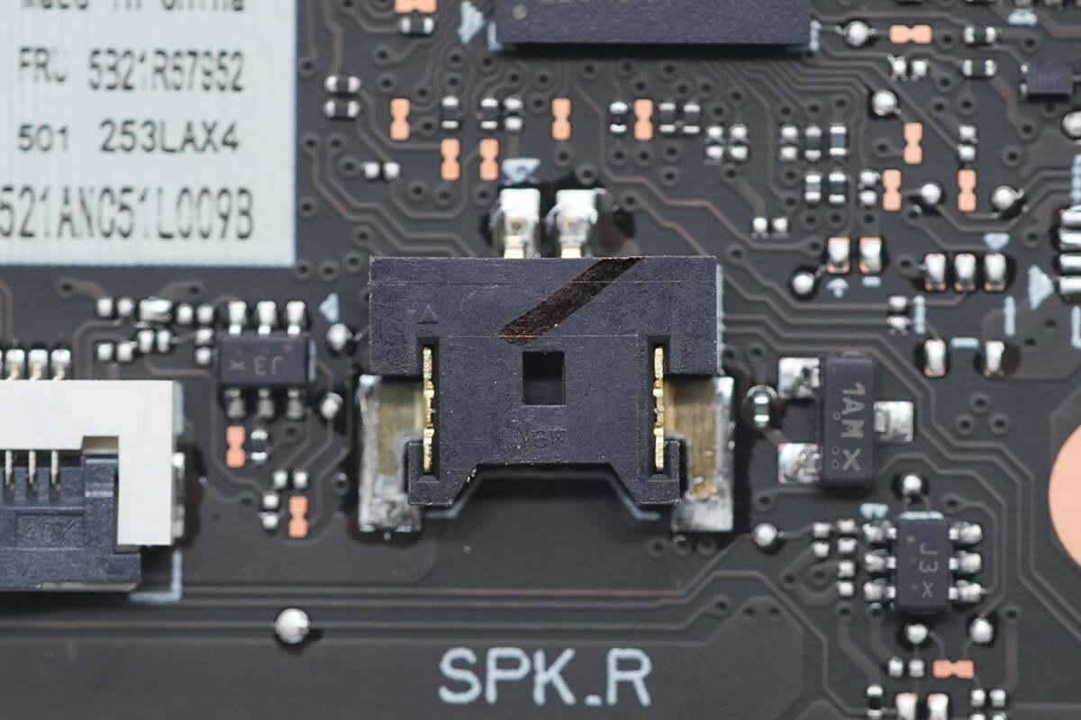

右侧扬声器插座特写。
音量键排线插座特写。

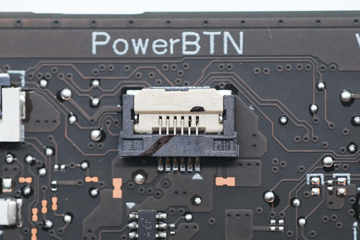

电源键排线插座特写。

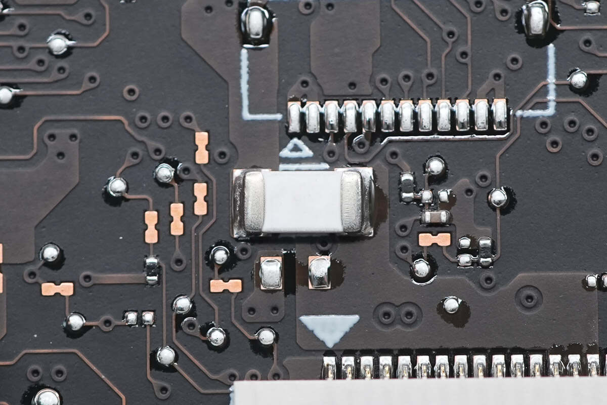

用于屏幕供电的保险特写。
屏幕EDP接口排线插座特写。

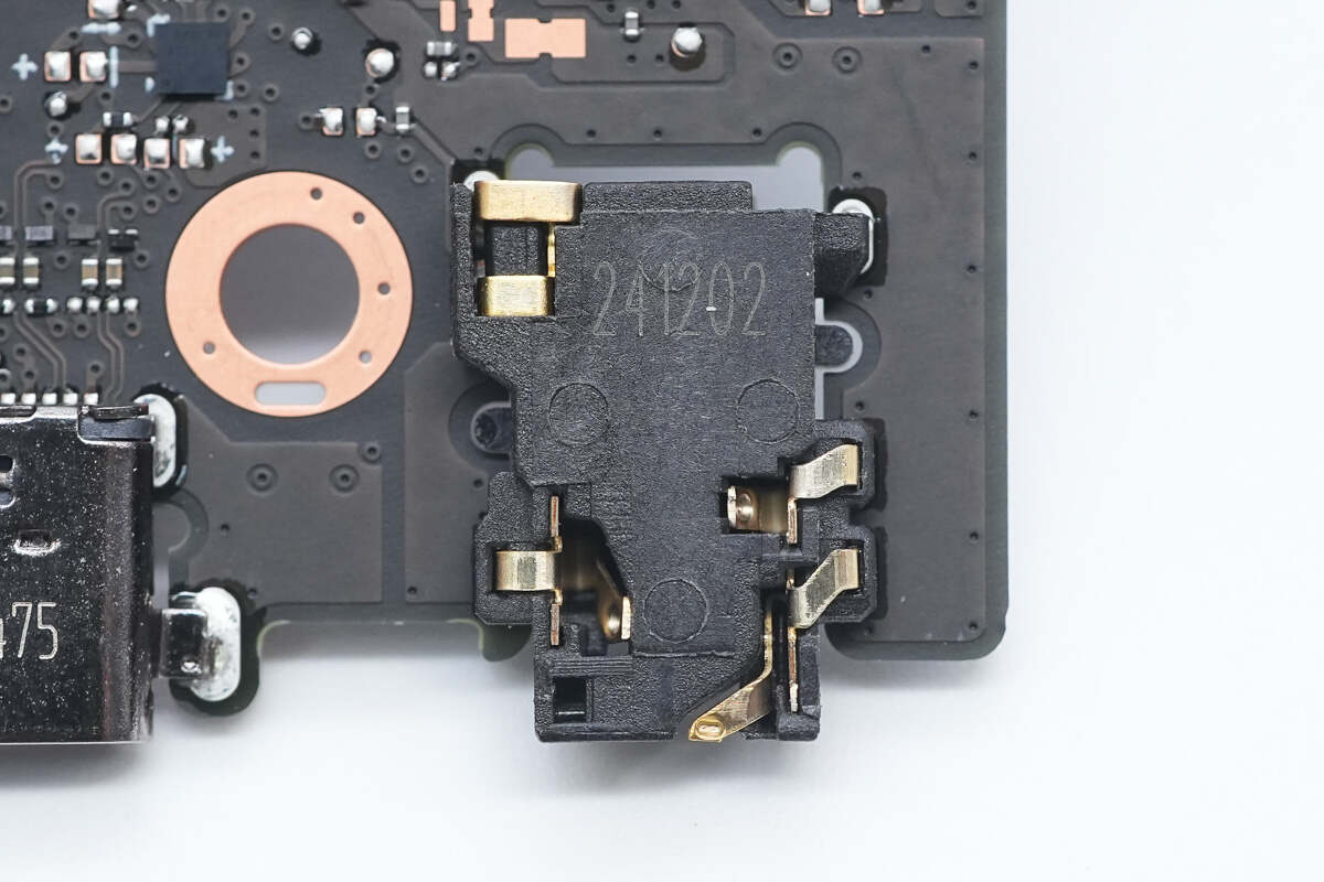

3.5mm音频接口特写。

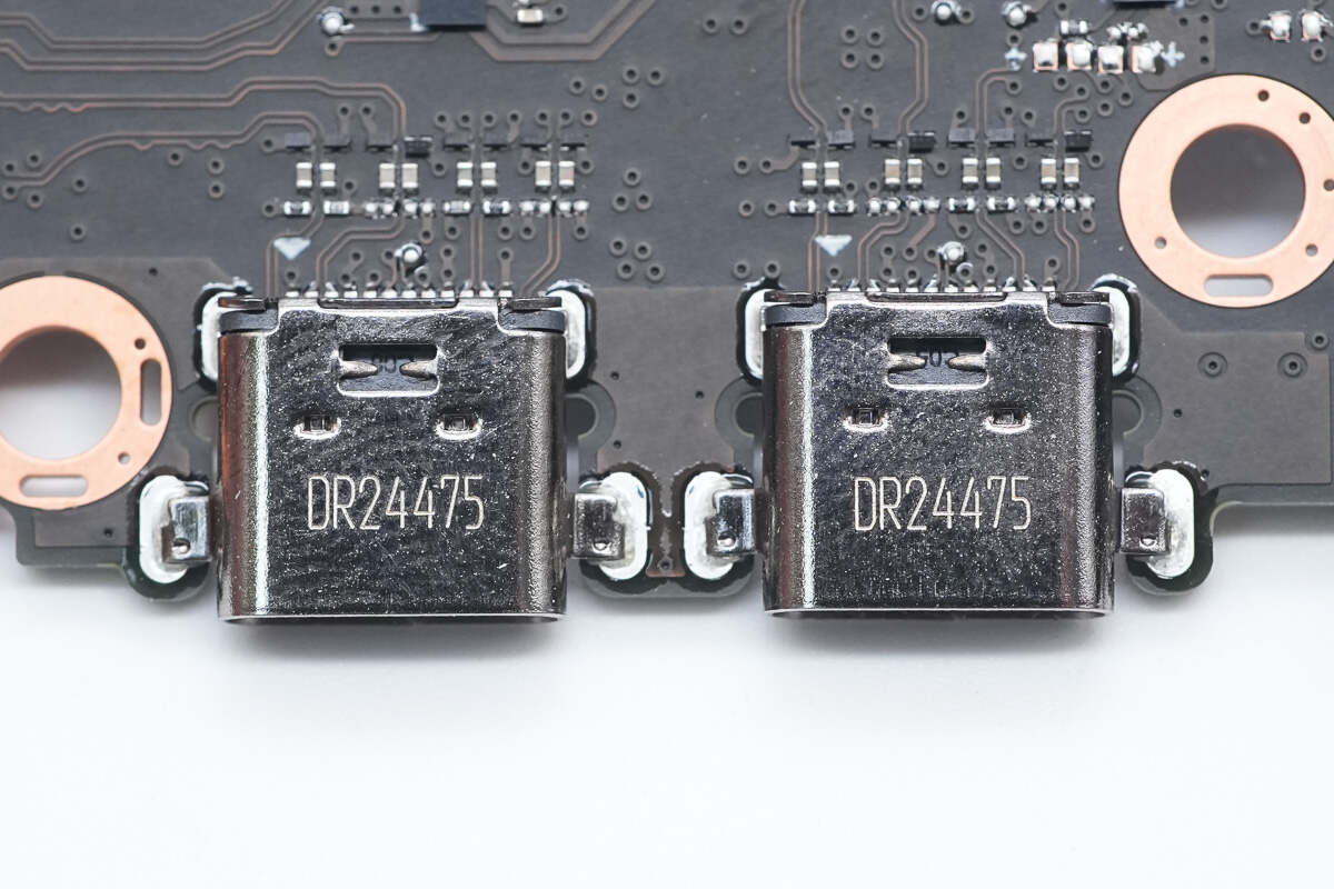

两个USB-C接口特写,过孔焊接固定。

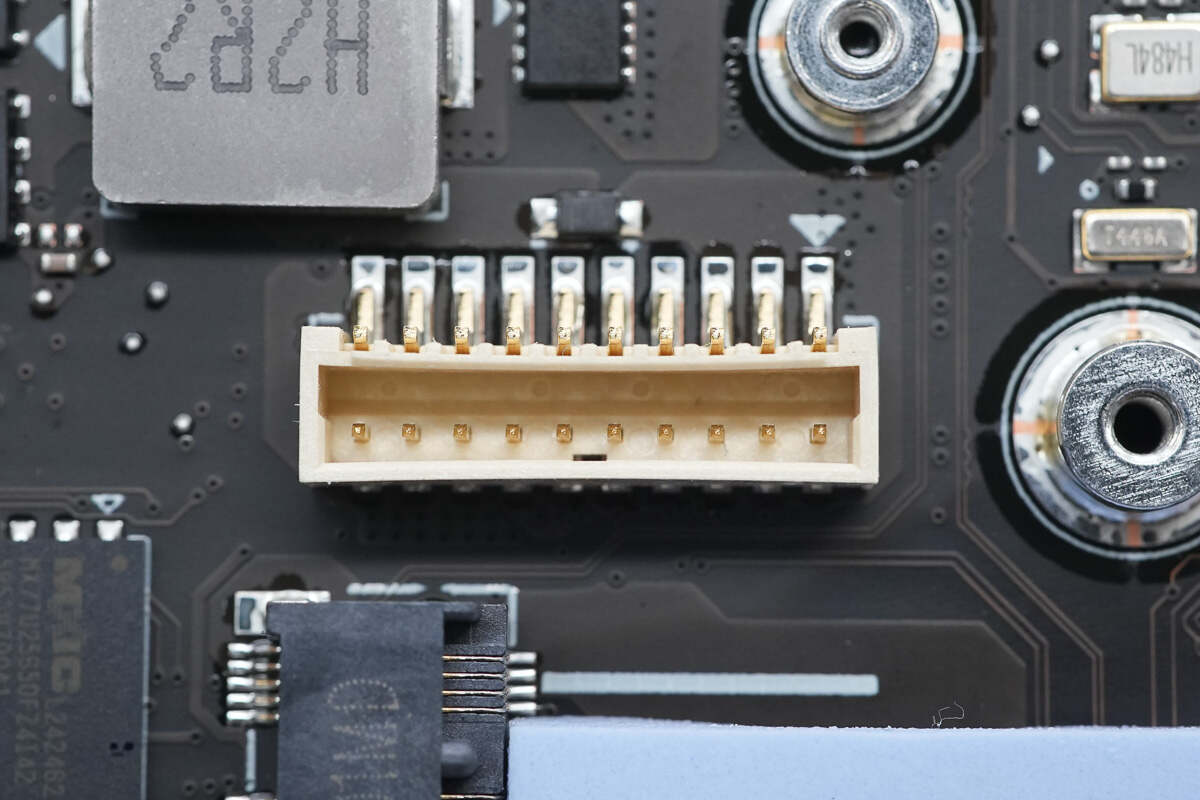

电池连接器特写。
风扇连接器特写。

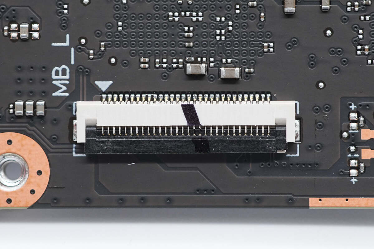

左侧副板排线连接器特写。

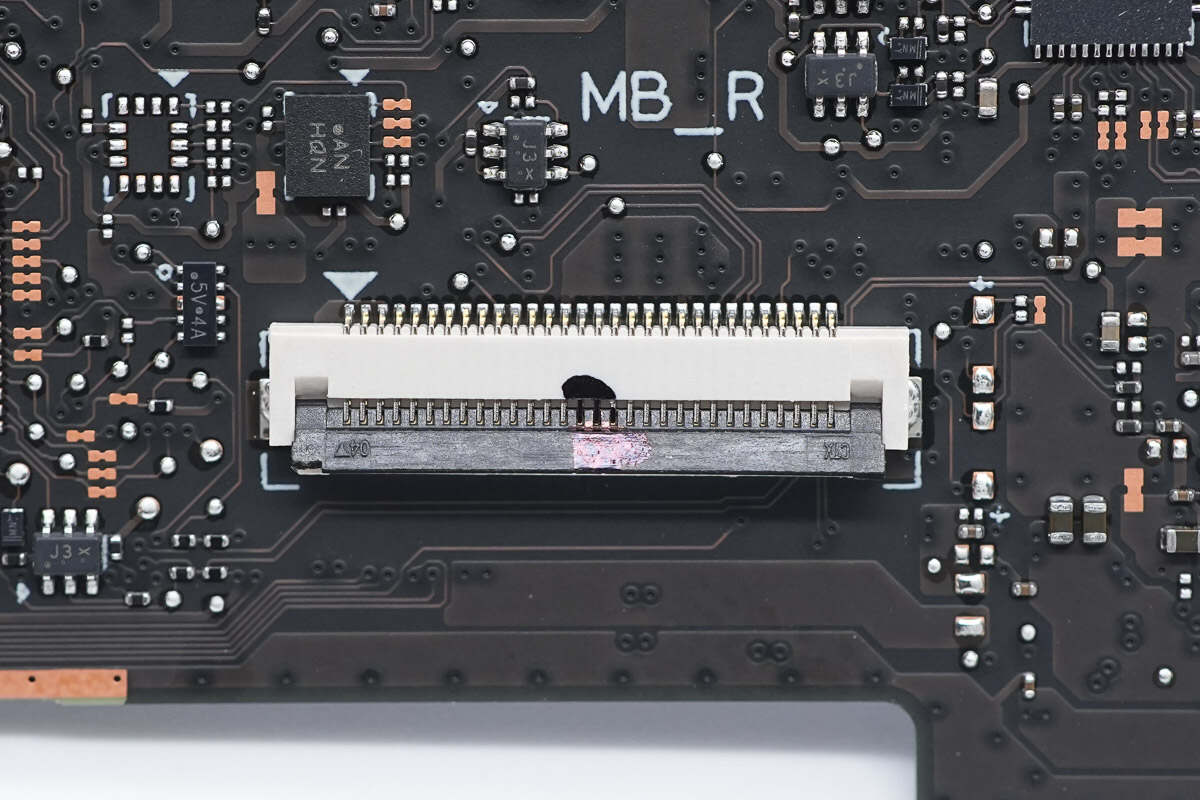

右侧副板排线连接器特写。

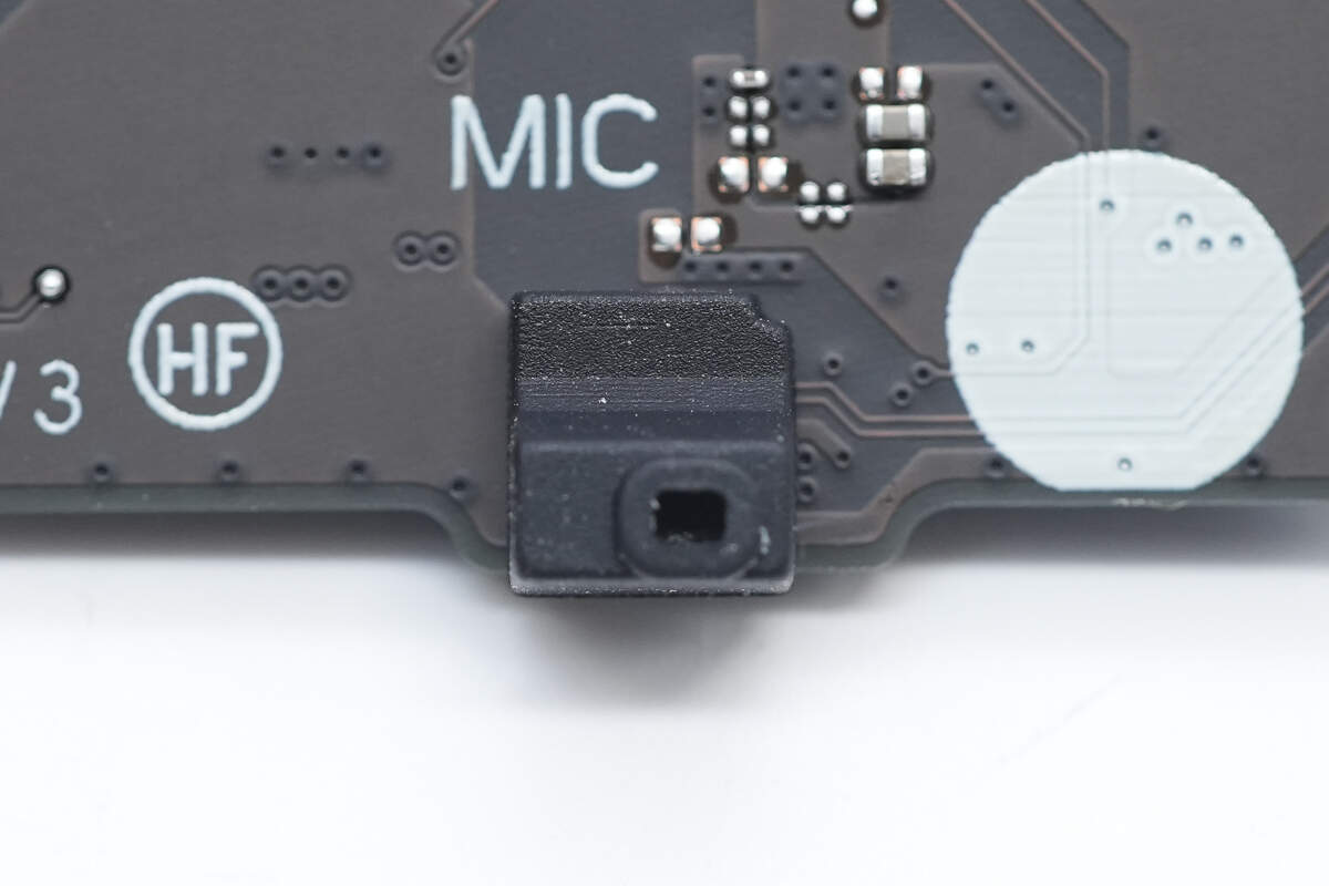

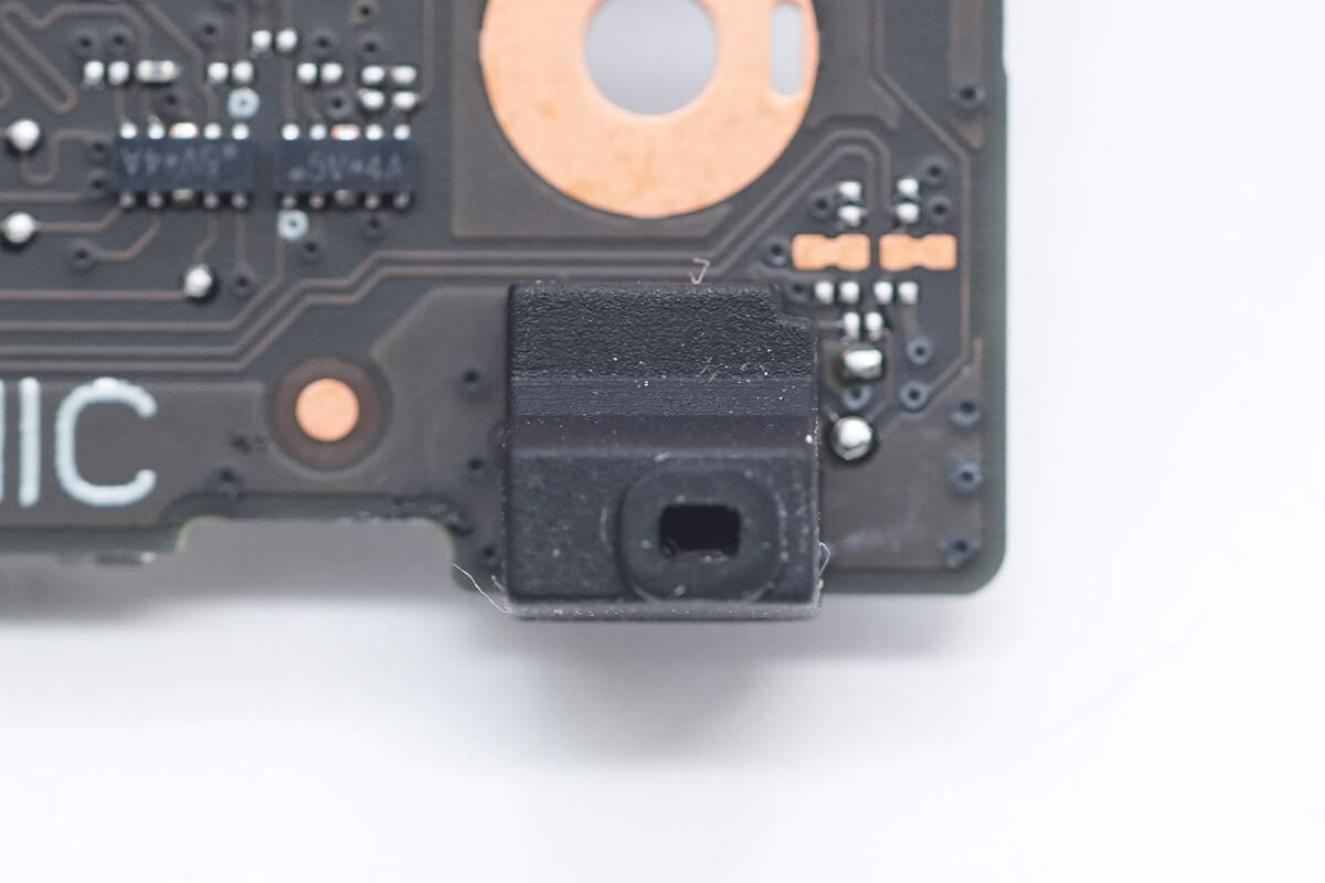

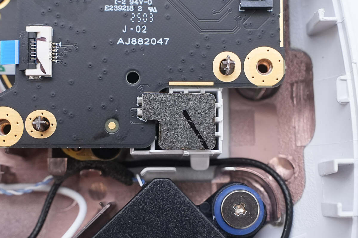

麦克风外套密封胶套。
另一个麦克风同样外套密封胶套。

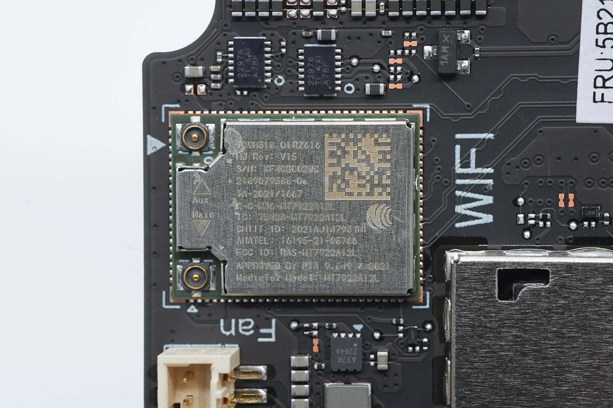

无线网卡型号RZ616,内置联发科MT7922无线芯片。

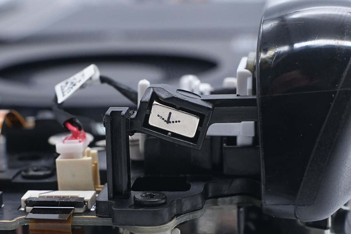

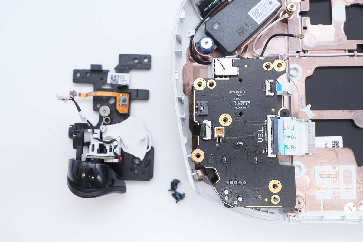

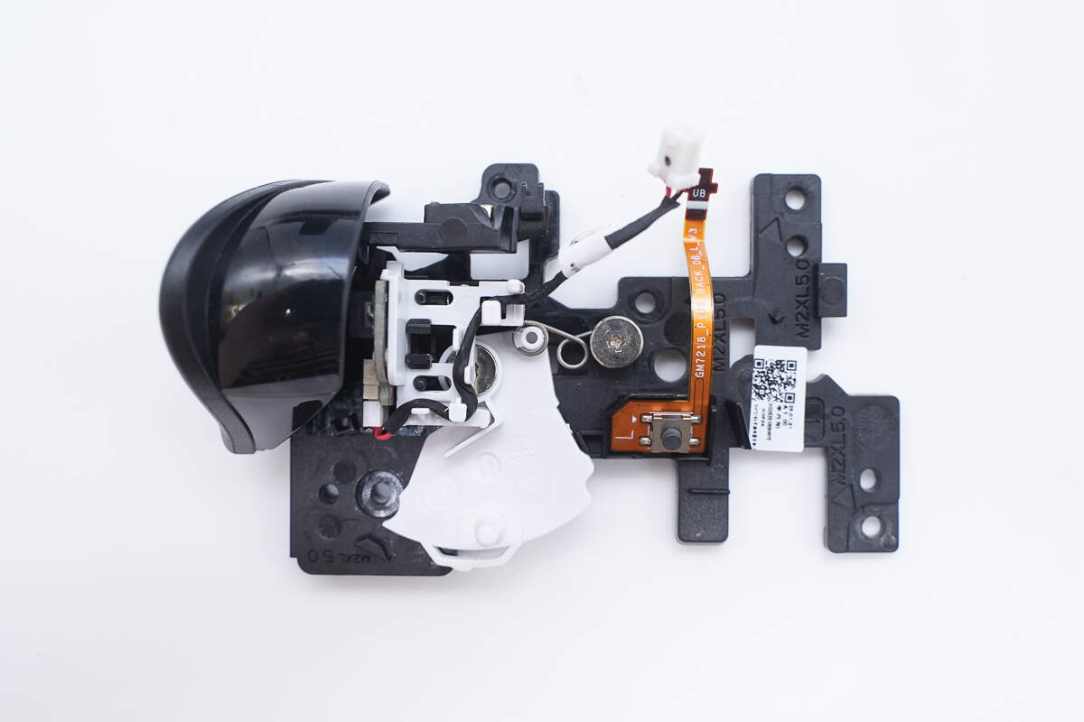

继续来拆解掌机两侧的肩键、按键和摇杆机构。

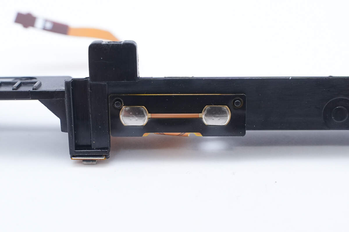

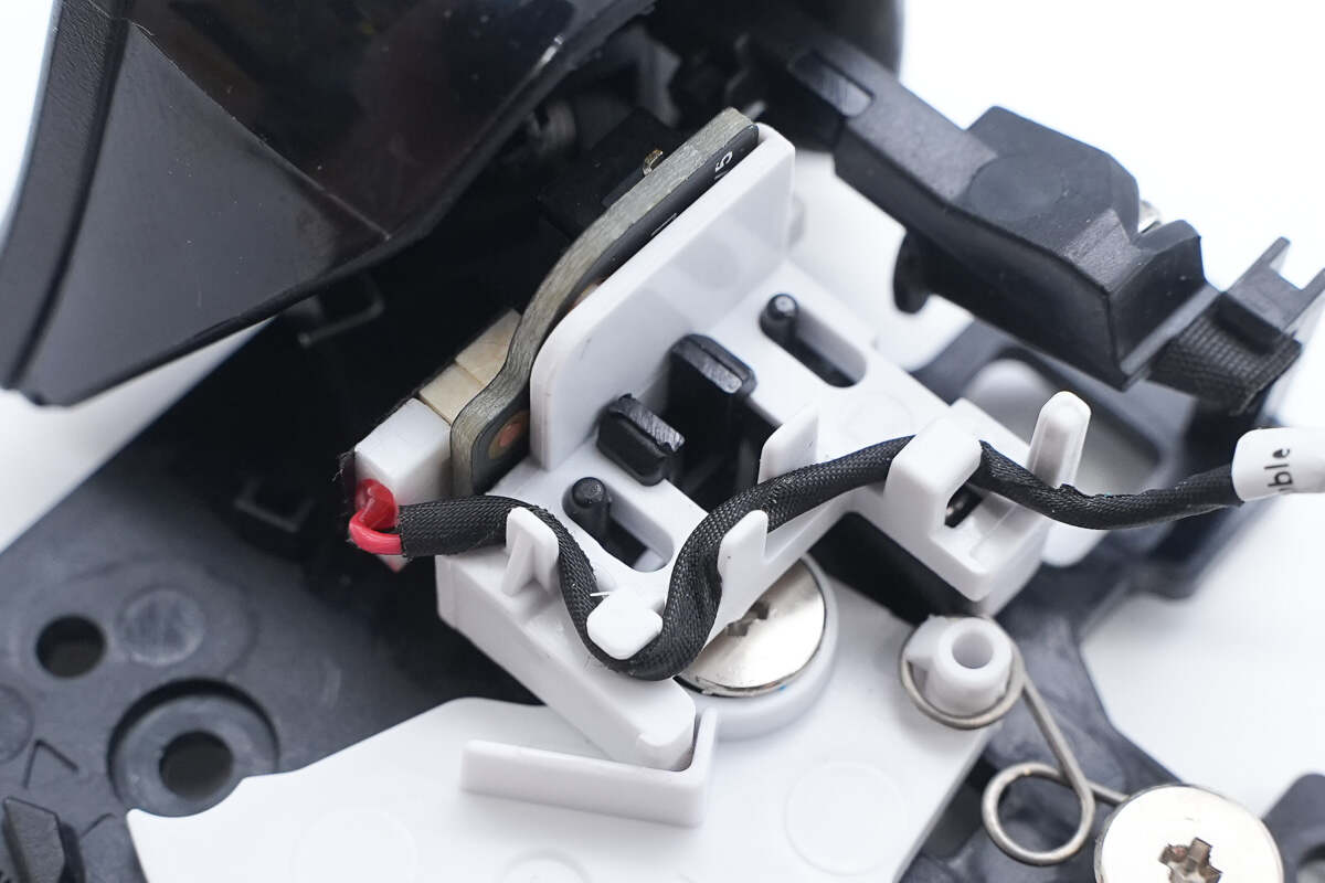

首先拆下肩键机构。

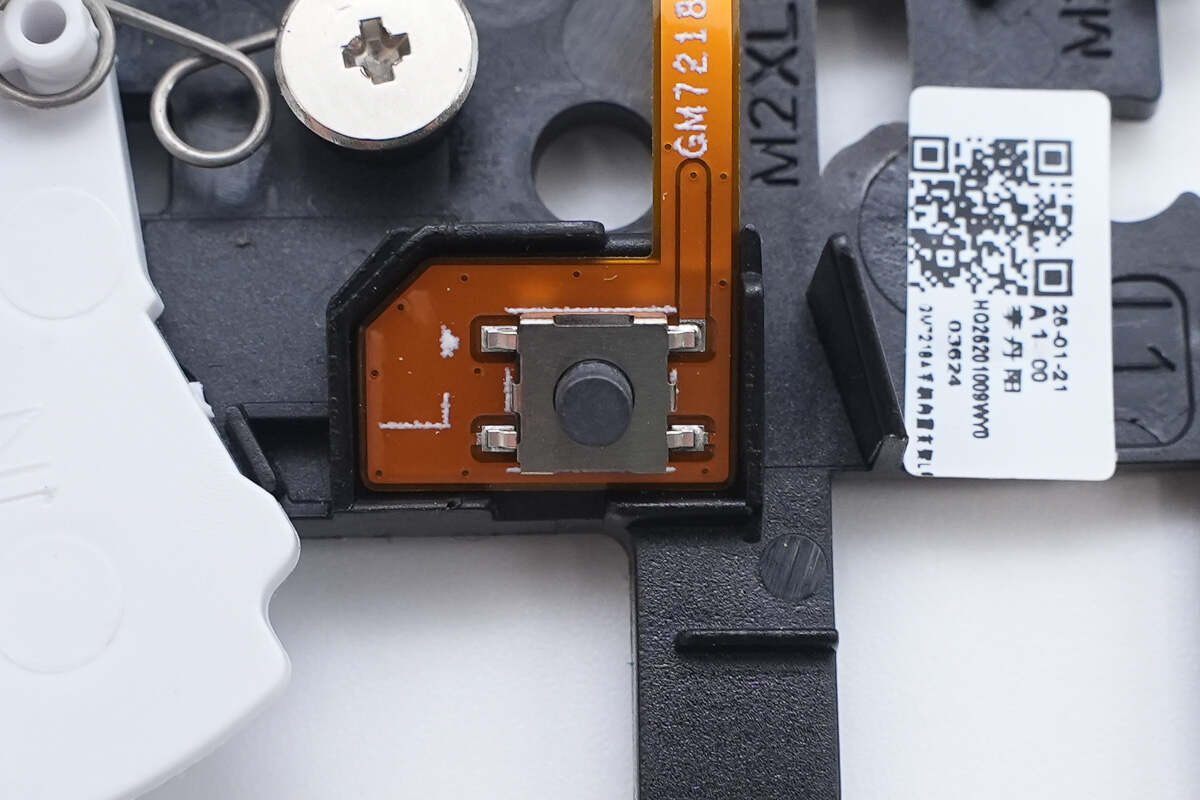

肩键机构设有范围开关和控制键。
控制按键微动开关特写。
肩键微动开关设置在独立的小板上,通过导线连接。
副板设有多个排线插座,用于连接按键和RGB LED。

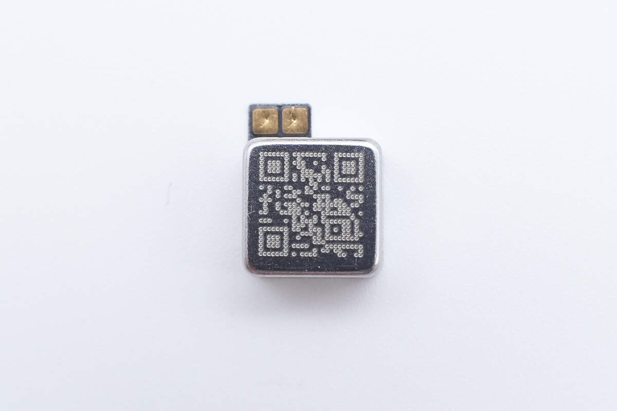

机身内置线性马达特写。

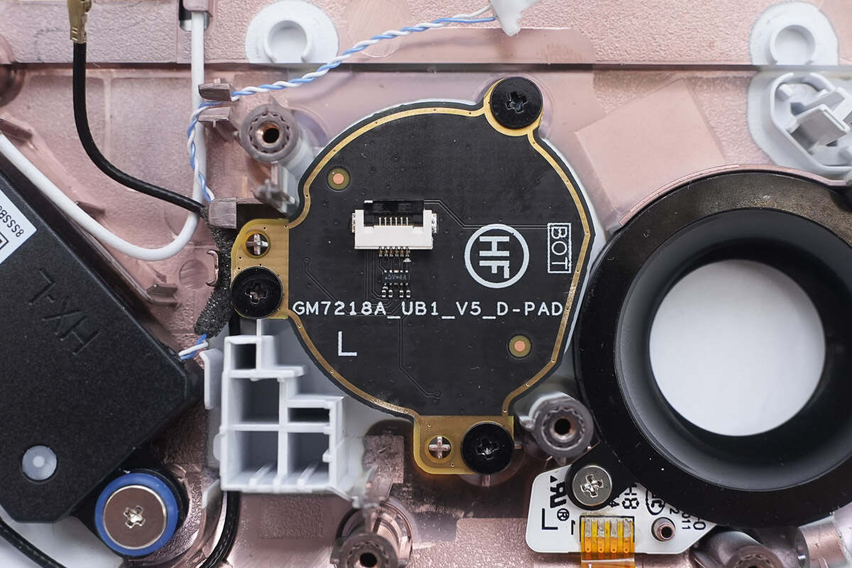

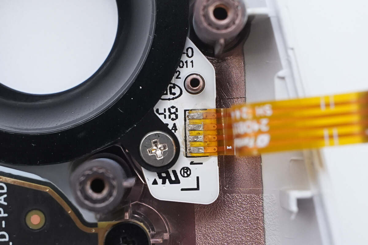

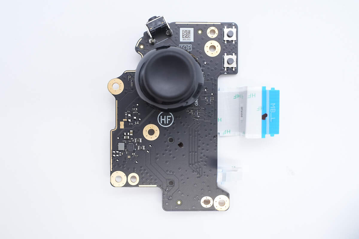

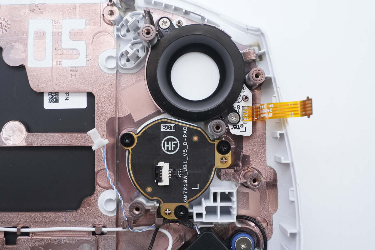

拆下侧面副板,在副板上设有摇杆和肩键,外壳上固定方向键。
线性马达外壳印有二维码。

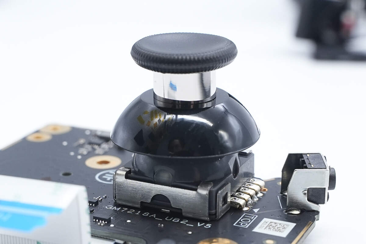

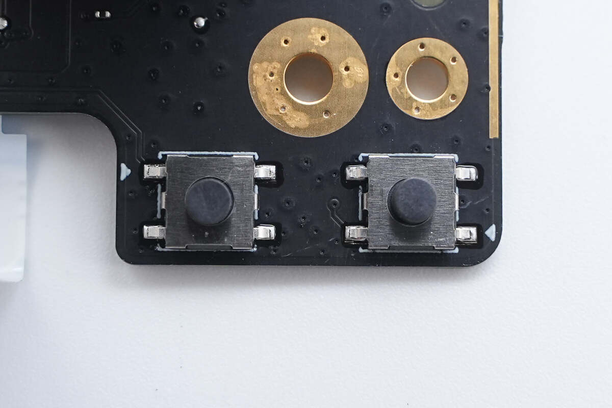

副板左上角设有肩键,下方为摇杆,右侧设有功能按键。
摇杆通过过孔焊接固定。
Legion L按键和视图按键特写。
肩键通过过孔焊接固定。

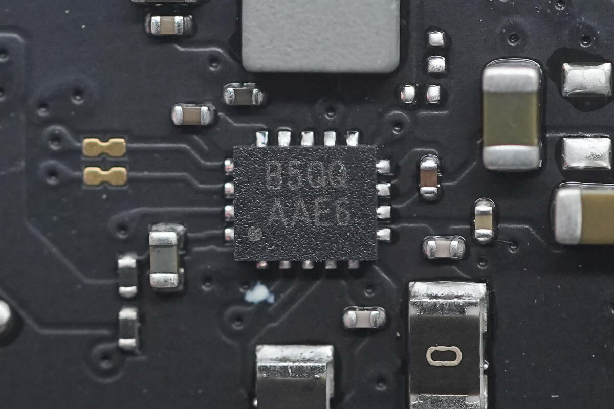

线性电机驱动器来自艾为电子,丝印B5QQ,型号AW86937FCR,芯片内置高压H桥驱动器和同步升压转换器,芯片可通过I2C接口配置,具备三个硬件触发接口,采用FCQFN-18L封装。

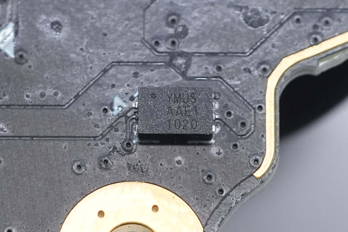

副板背面还设有检测扳机位置的霍尔传感器。
霍尔传感器来自艾为电子,丝印YMUS,型号AW86561DNR,为高灵敏度线性霍尔传感器,采用DFN-6封装。

全部拆解一览,来张全家福。
