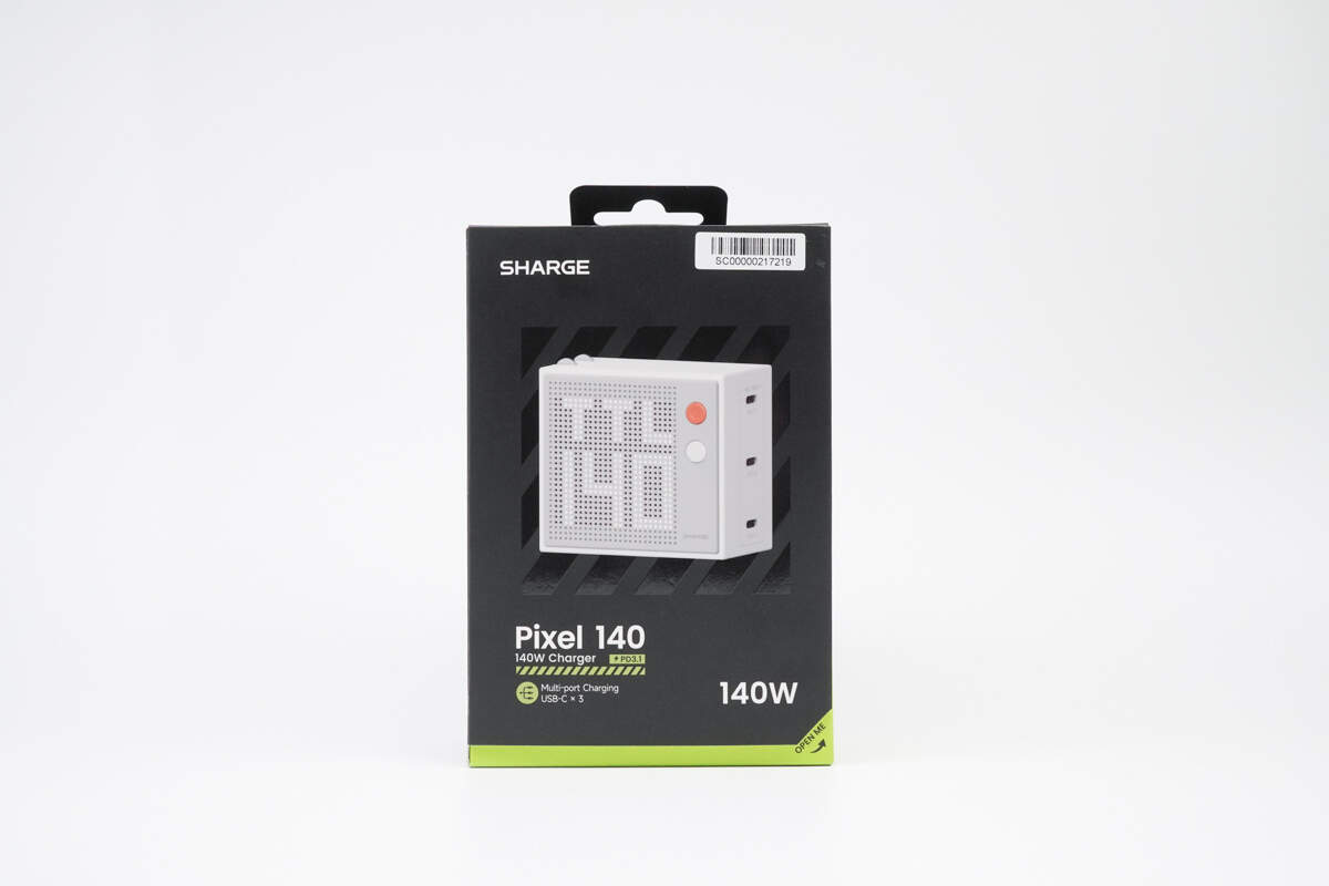

外包装采用黑色基调为背景,正面拥有充电器渲染图,左上角印有“SHARGE”品牌LOGO,下方拥有140W、PD3.1、Multiport Charging、USB-Cx3等关键信息,右下角还有“OPEN ME”开箱引导。

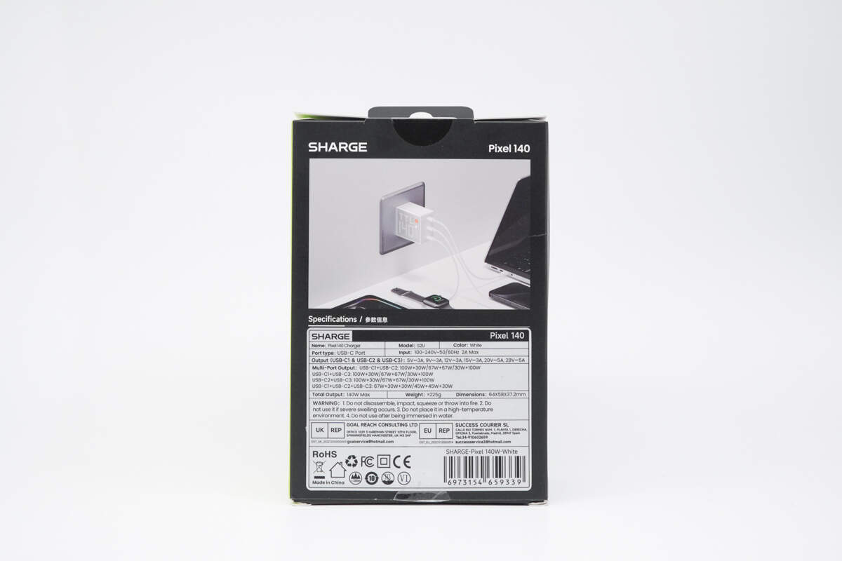

背面上半部分为充电器多口充场景图,下方为参数铭文、安规认证、条形码等信息,详细参数在稍后实物部分再进行详细介绍。

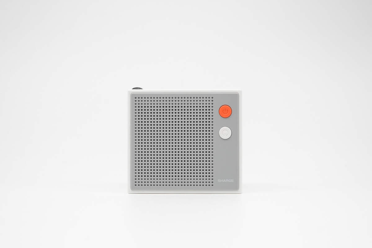

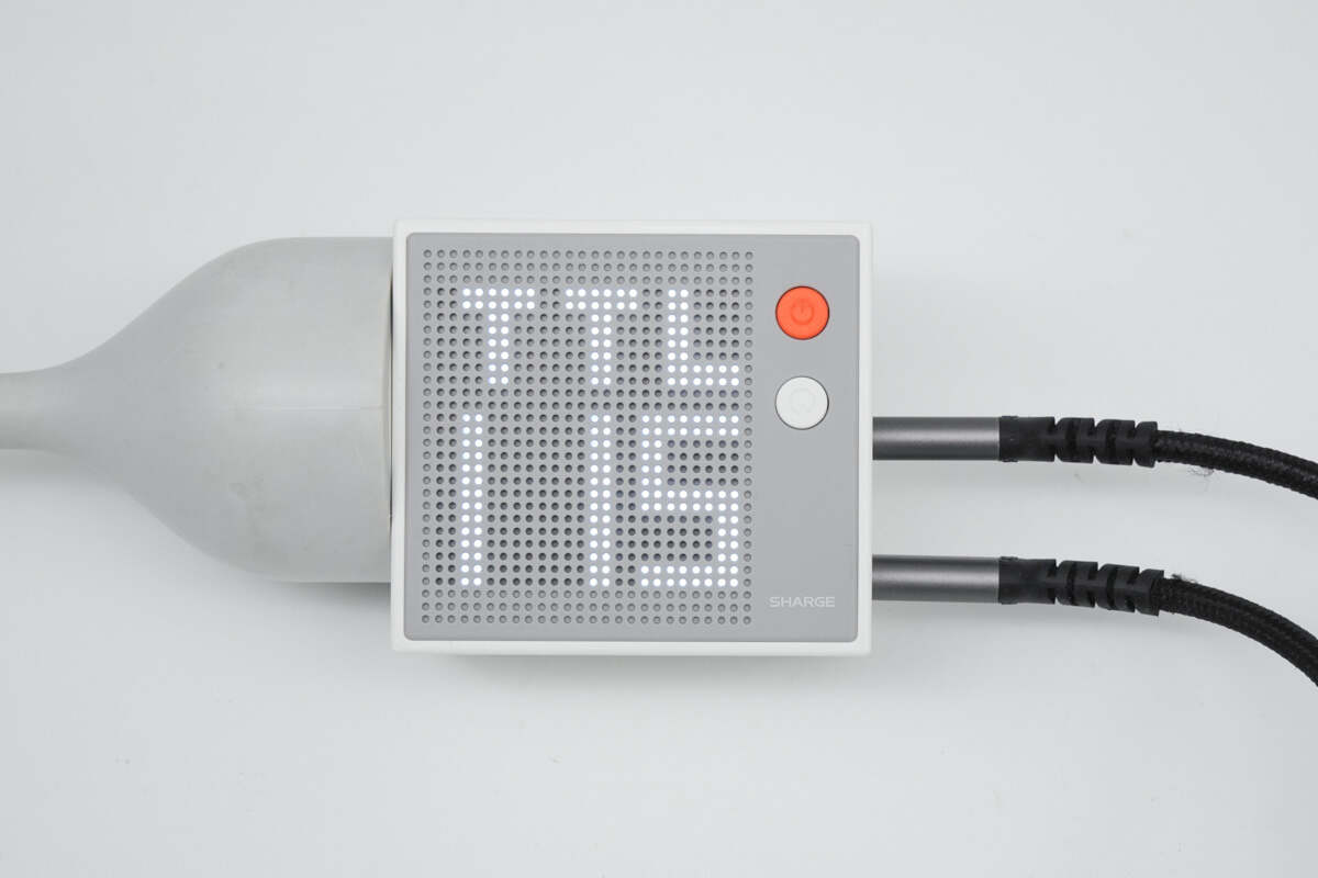

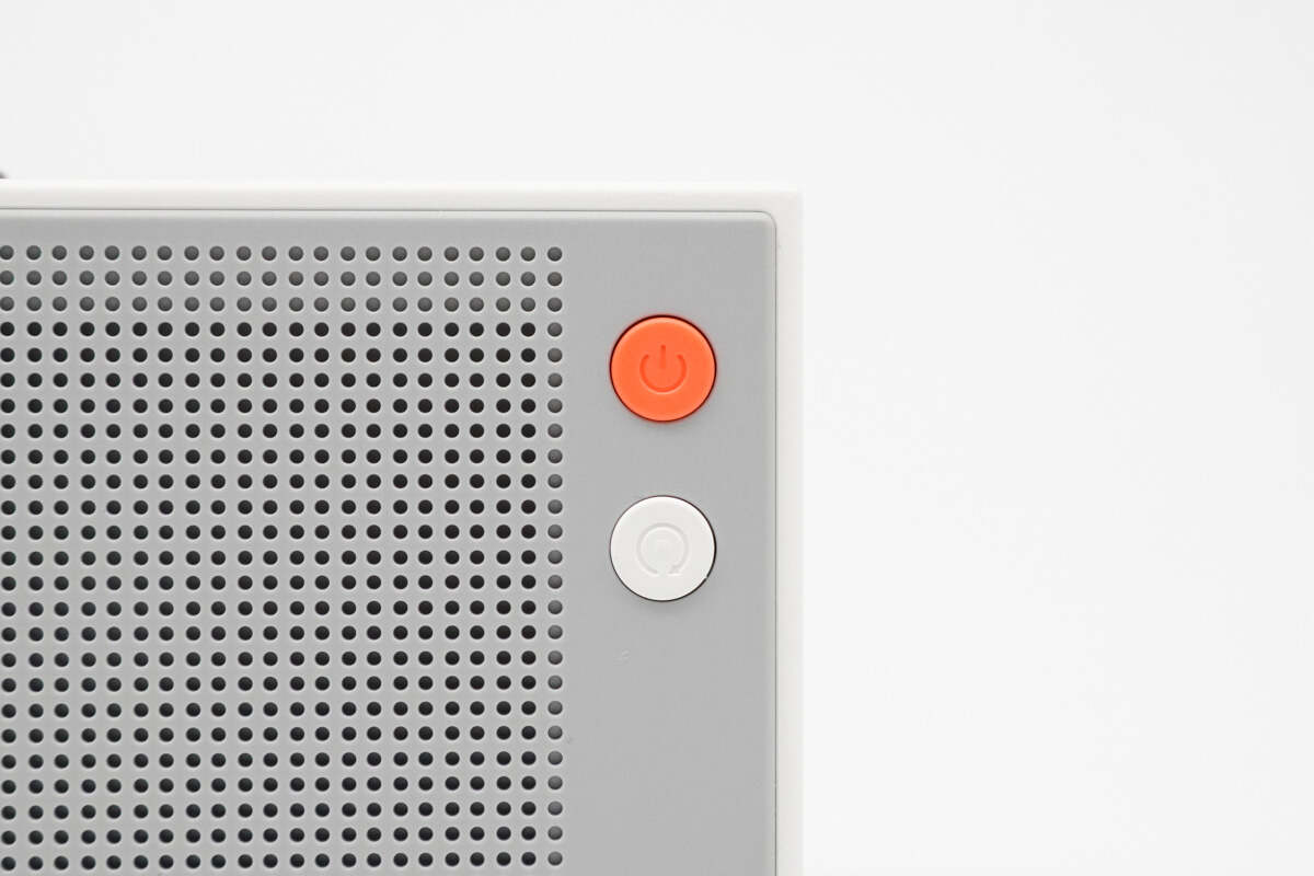

充电器正面为闪极创新的“点阵数显屏”,拥有两颗物理橙白配色按键,设计灵感来源于1958年博朗T3袖珍收音机,完美保留了克制与留白的经典美学。
橙色按键为点阵数显屏电源开关,白色则为翻转按键。

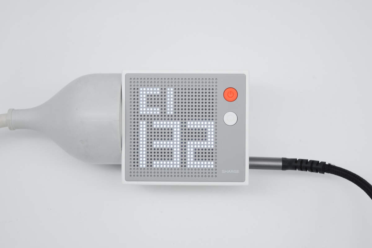

与终端设备连接后,可以看到点阵数显屏第一行为当前充电端口,第二行为充电功率,整体显示清晰。
在多口充时,还可显示总输出功率。

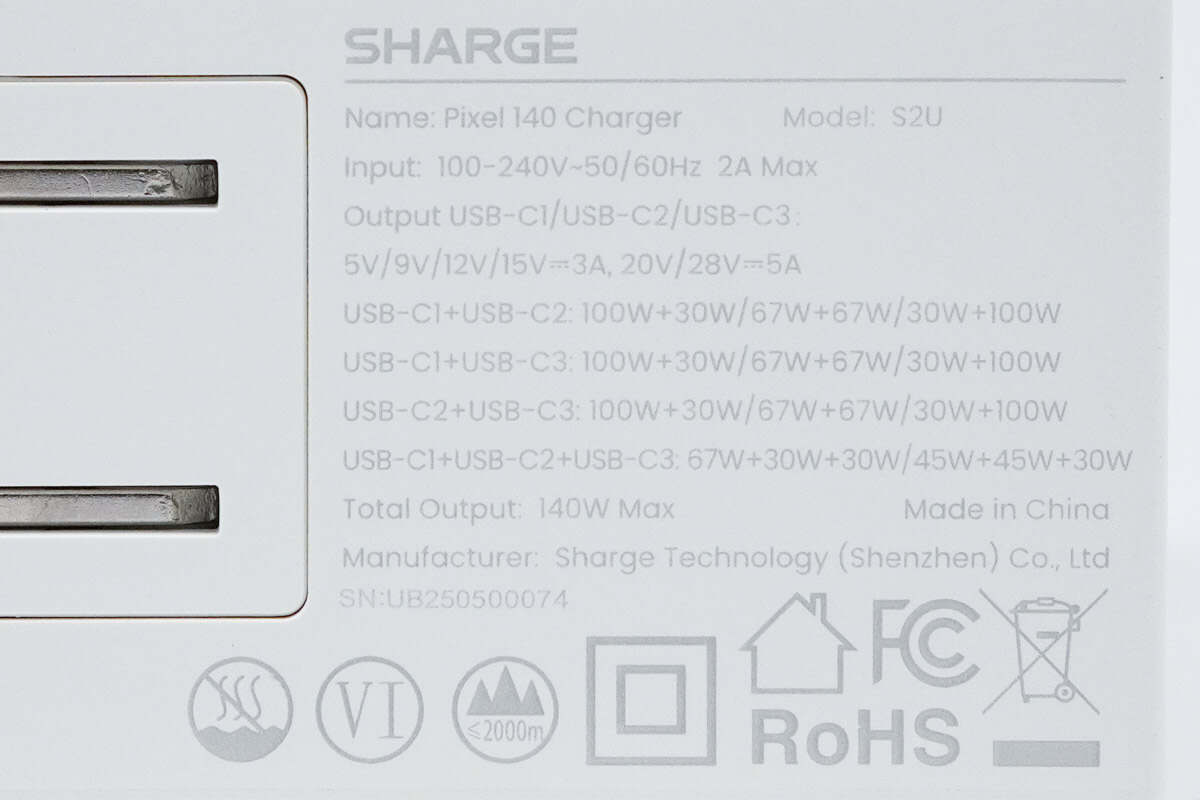

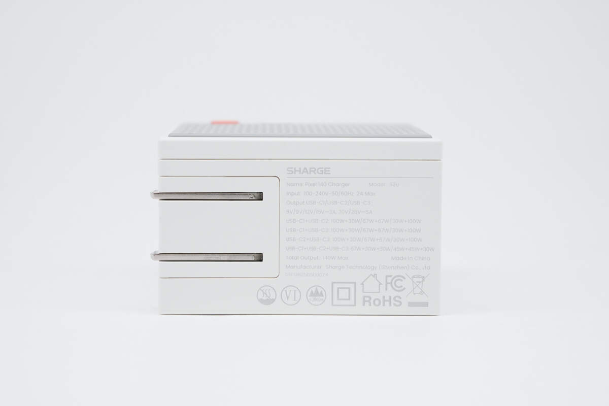

充电器为可折叠插脚设计,支持100-240V 50/60Hz 宽电压,一旁为产品参数铭文。
名称:Pixel 140 Charger;
型号:S2U;
输入:100-240V~50/60Hz 2A Max;
输出: USB-C1/USB-C2/USB-C3,5V/9V/12V/5V-3A,20V/28V-5A;
多口输出分配:
USB-C1+USB-C2:100W+30W/67W+67W/30W+100W;
USB-C1+USB-C3:100W+30W/67W+67W/30W+100W;
USB-C2+USB-C3:100W+30W/67W+67W/30W+100W;
USB-CI+USB-C2+USB-C3:67W+30W+30W/45W+45W+30W;
总输出: 140W Max

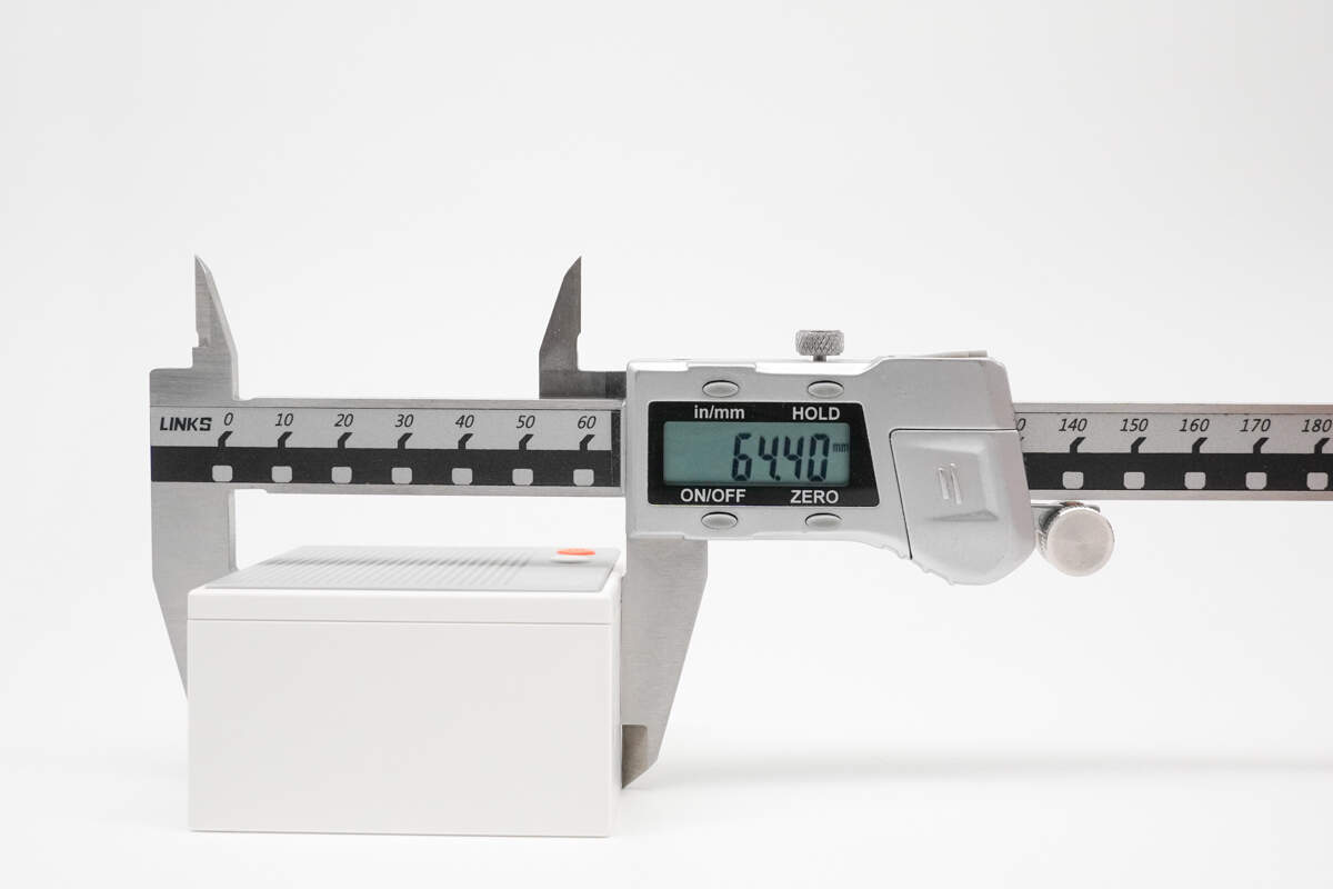

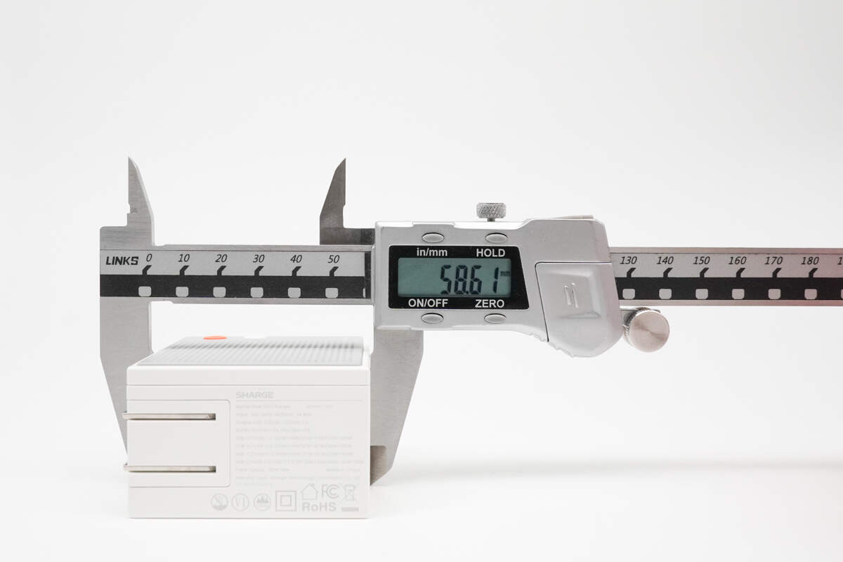

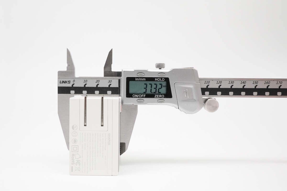

充电器长度约为 64.4mm。
宽度约为 58.61mm。
充电器高(厚)度约为 37.32mm。
重量约为 244.5g。

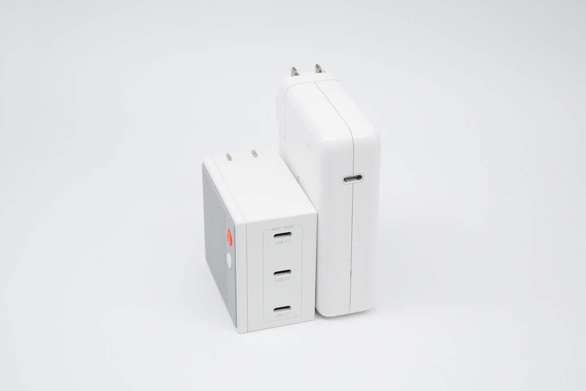

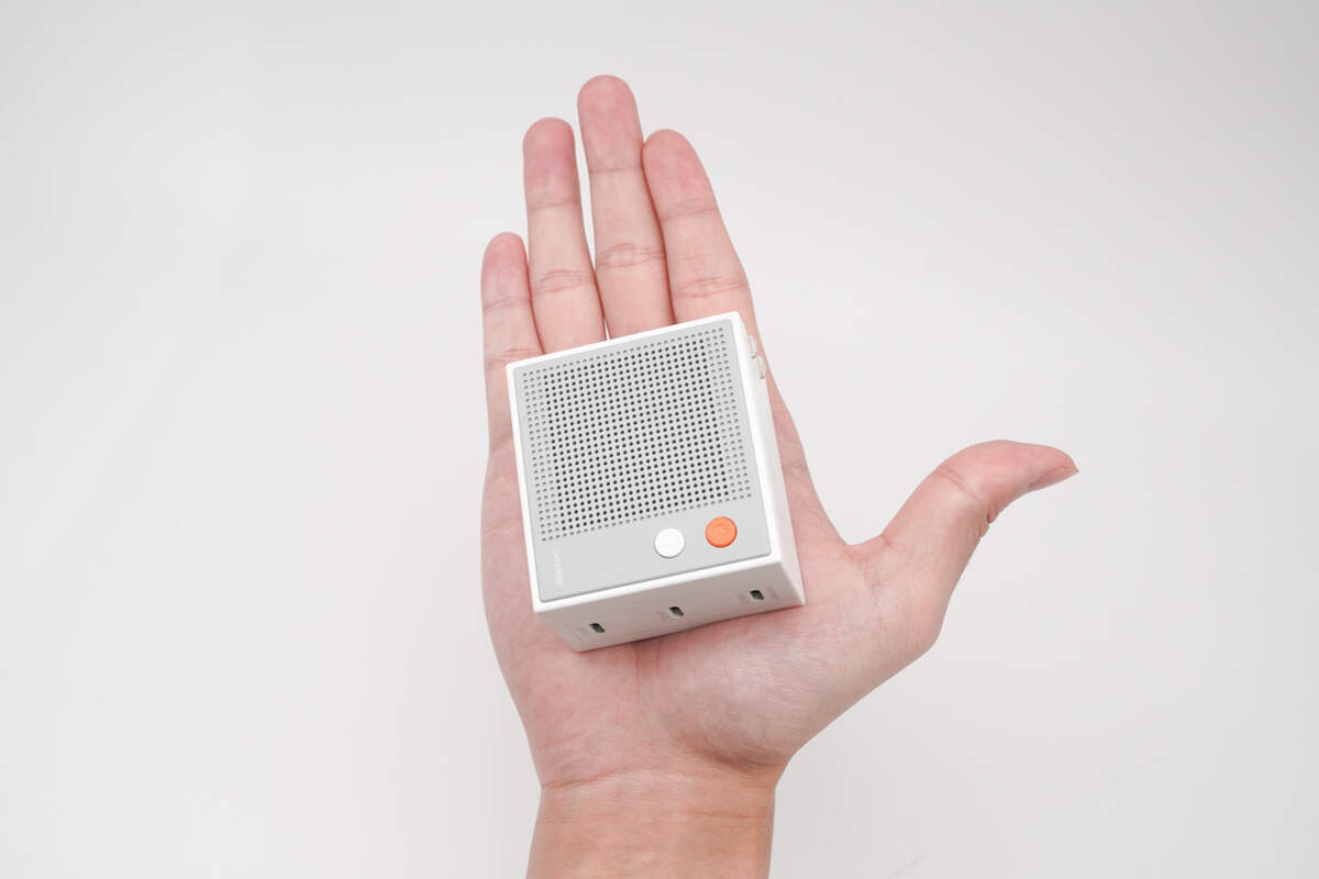

与 苹果 140W 充电器相比,体积要小上一大圈,同时多出两个USB-C端口,且均支持140W输出。
充电器在成年男子手掌中比较,整体小巧精致。

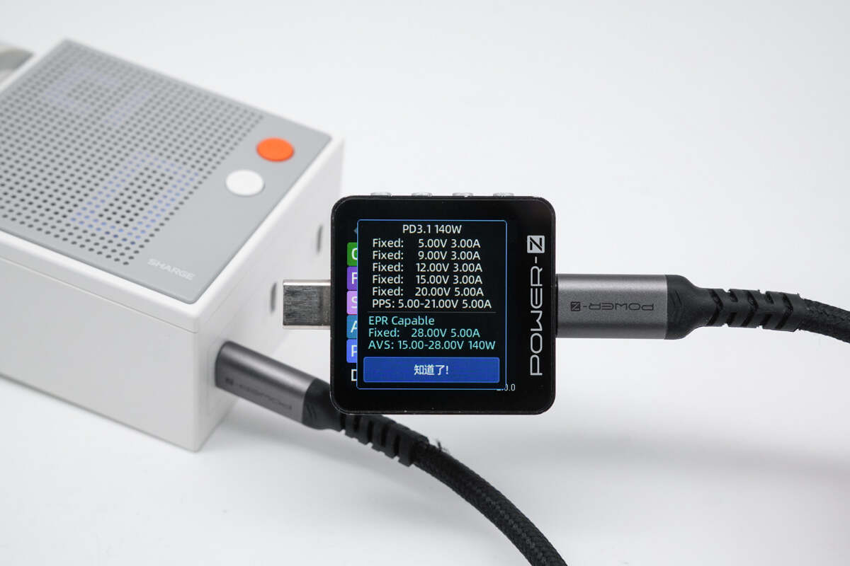

用户想要拥有更好地充电体验,就需要了解适配器具备的快充协议,同时能根据具体的协议进行设备的选择,(由于三个USB-C端口协议均一致,以下测试均以USB-C1端口为例)。

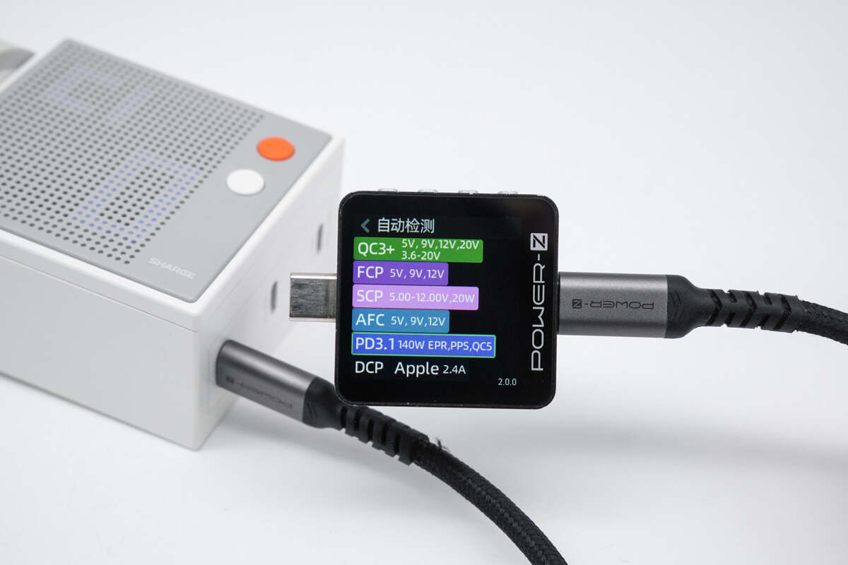

通过 POWER-Z KM003C 测试仪,实测 USB-C1 口支持 QC3+、FCP、SCP、AFC、PD3.1、EPR、PPS、QC5、DCP 以及 Apple 2.4A 等充电协议。
PDO报文,USB-C1 端口具备 5V3A、9V3A、12V3A、15V3A、20V5A、28V5A六组固定电压档位,同时包含5-21V/5A一组PPS电压档位以及一组15-28V AVS档位。

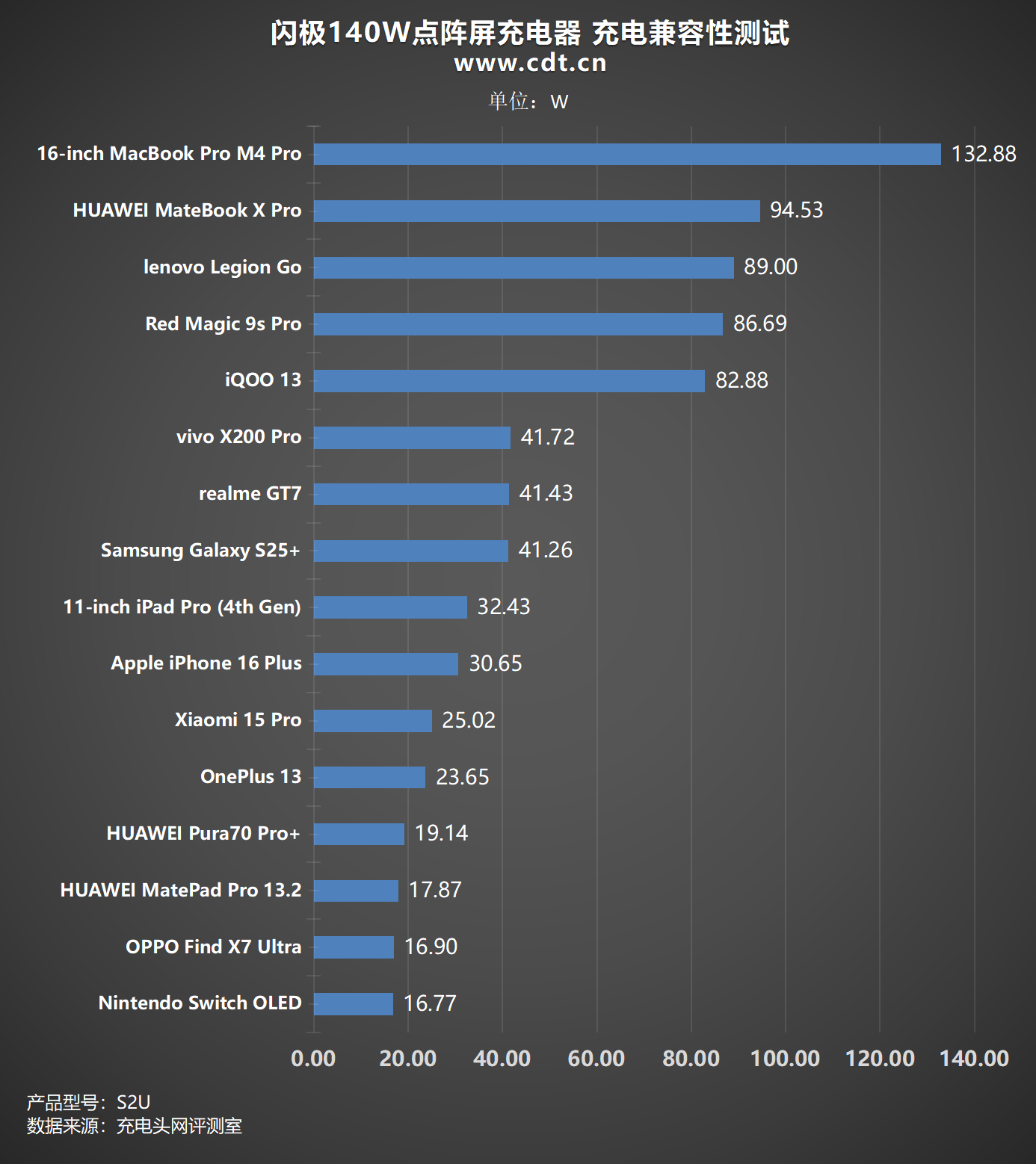

兼容性测试环节可以清楚的得知充电器为各个设备的充电情况,充电头网会从手机、游戏机、平板、笔记本等数十款设备搭配充电器进行测试,为读者呈现真实的测试数据。
使用充电器USB-C1端口为 MacBook Pro16 M4 Pro 供电,实测功率为 27.39V 4.85A 132.88W,数显屏显示功率为133W,与KM003C测试仪非常相近,具有不错的参考价值。
将数据汇总至表格,手机、平板多数握手9V电压,部分机型握手PPS高压,游戏机以及笔记本则可握手15V、20V电压,其中 MacBook Pro16 M4 Pro 握手 28V 电压,功率达到132.88W,表现亮眼。
将测试数据绘制出柱状图,MacBook Pro16 M4 Pro 充电功率最高,实测达到132.88W,对于兼容高功率的PD、PPS协议的机型主要分为90W、80W、40W三个功率段,如红魔9SPro+、iQOO13等机型均能达到80W以及上的充电功率,其余机型则在15-35W区间,整体兼容性表现优秀。

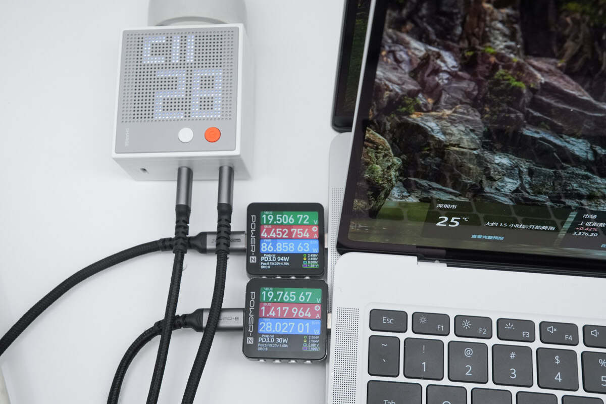

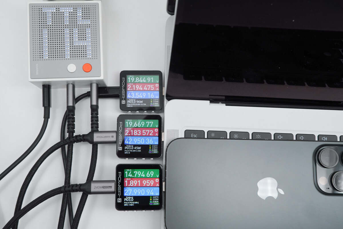

通过常规百瓦线材连接 闪极140W点阵屏充电器 为两台笔记本电脑供电,实测两台电脑端输入功率为 86.86W 和 28.03W。
通过常规百瓦线材连接 闪极140W点阵屏充电器 为笔记本电脑和手机供电,实测两台电脑以及手机输入功率分别为 43.55W、42.95W、27.99W。三台设备基本都达到快充状态,并且保证两台笔电大功率充电的同时兼顾手机的最大输出,输出总功率达114W,表现不错。

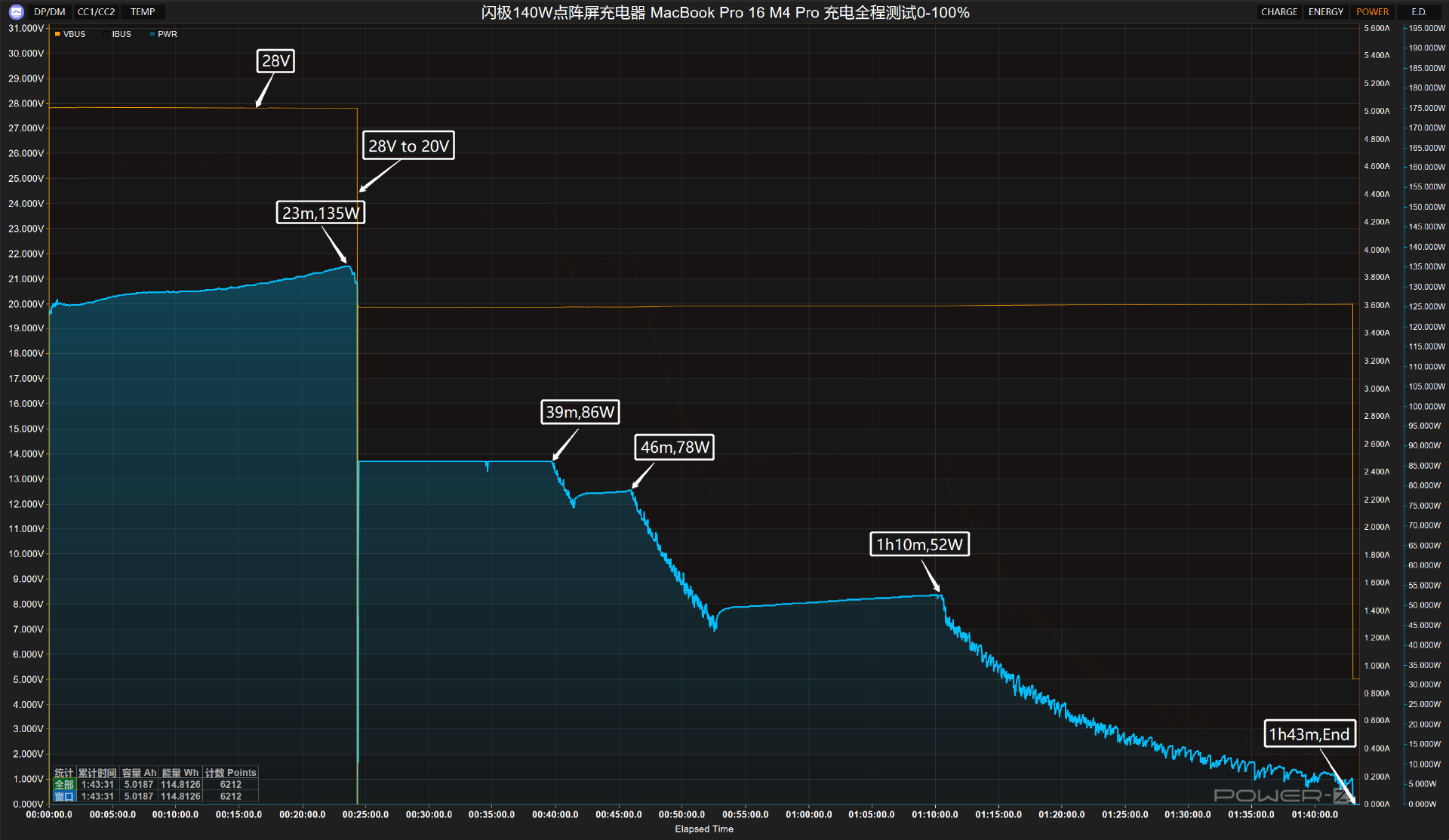

闪极140W点阵屏充电器 最大支持功率 PD 140W充电,在测试设备方面充电头网选用了 MacBook Pro 16 M4 Pro 作为测试对象,将 闪极140W点阵屏充电器 与 MacBook Pro 16 M4 Pro 放置于25℃的恒温箱中,并接通电源,测试结果如下。
接通电源后握手28V高压,前32分钟分钟功率爬升至最高135W,随后电压降至20V,功率下降至86W直至39分钟,功率再次下降来到78W,在第46分钟功率呈“曲线”下降,随后功率稳定在52W,直至1小时10分钟后,功率持续下降直至充电结束,总耗时1小时43分钟。
绘制出折线图,可以看出,闪极140W点阵屏充电器 为 MacBook Pro 16 M4 Pro 充电至50%耗时27分钟,充至80%耗时56分钟,充至100%耗时1小时43分。

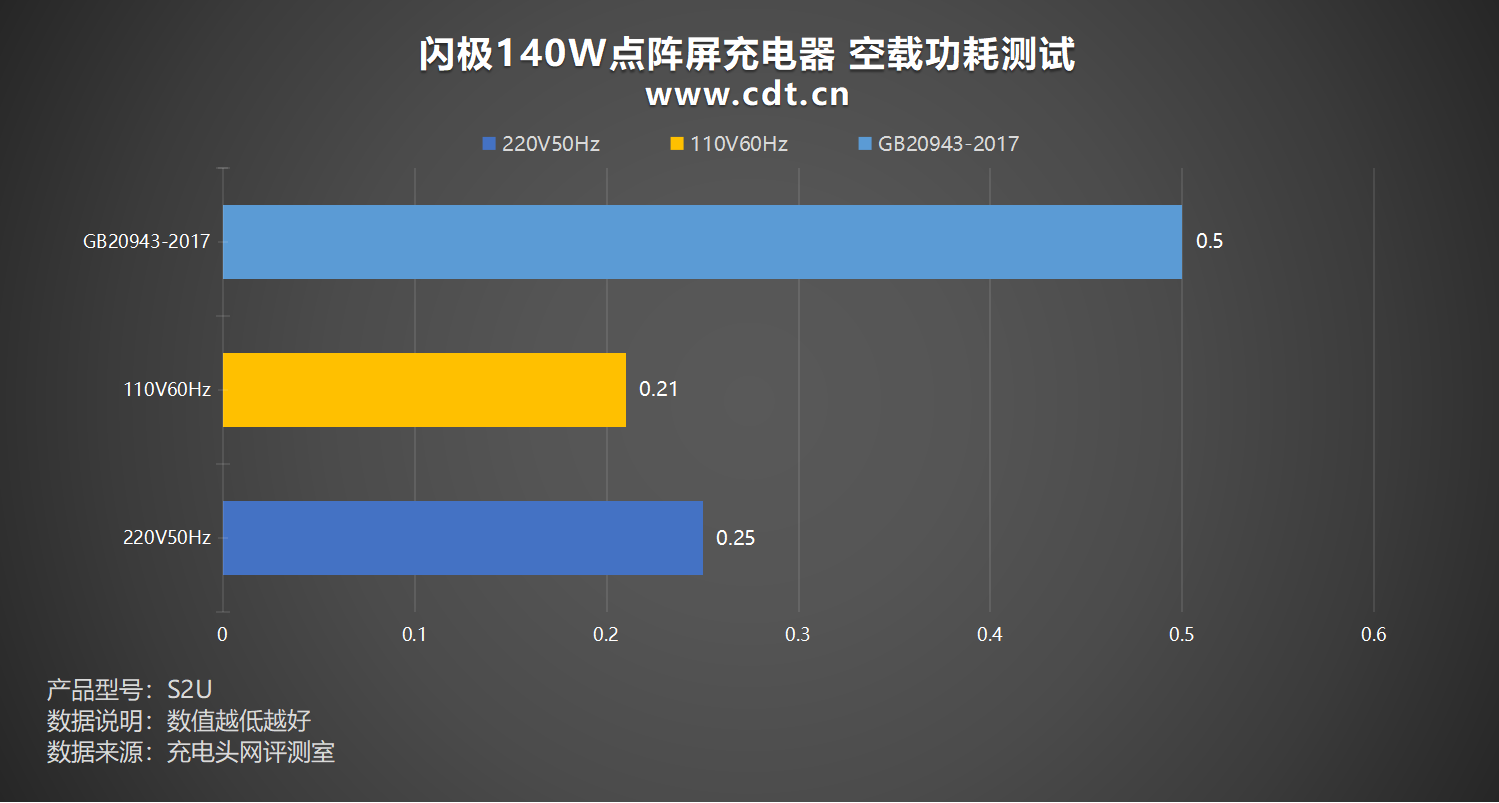

充电器在插座上插着不使用的情况下是否会浪费电,具体会损耗多少电能,这是许多读者心中的疑问,待机功耗环节就是为了解答这个问题。将充电器插在横河 WT310E数字功率计的插座上,关闭屏幕与灯光,并读取功率计上的数据,测试结果如下。
经过功率计测试,充电器在220V 50Hz 电压下的空载功耗为0.25W,换算下来一年损耗的电能约为2.19KW·h,若市电价为0.6元/KW·h,则充电器一年的电费约为1.31元左右。
再来看看在110V 60Hz 电压下的空载功耗,使用功率计读取的功耗为0.21W,换算下来一年损耗的电能约1.84KW·h,若市电价为0.6元/KW·h,则充电器一年的电费约为1.1元左右。
小结
经过上面的空载功耗测试,闪极140W点阵屏充电器 在 220V 50Hz 电压环境下插在插座上不使用,一年下来消耗的电费约为1.31元左右;而在110V 60Hz 的电压环境插在插座上不使用,一年下来消耗的电费约在1.1元左右。

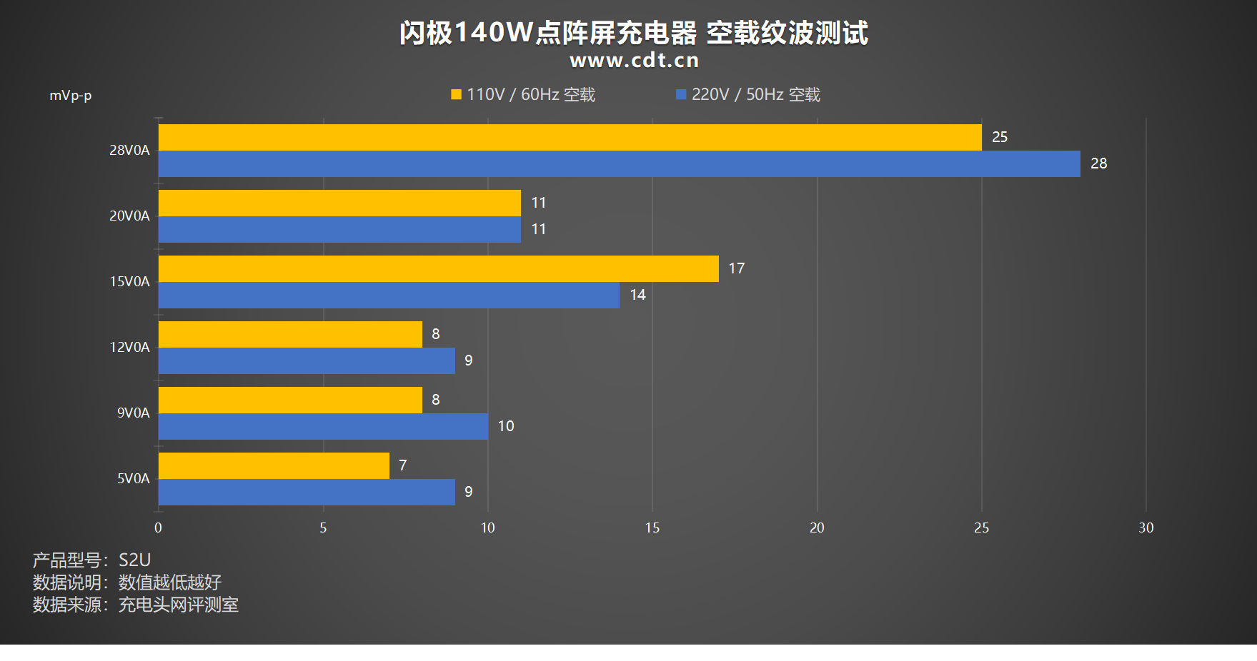

空载纹波
首先看看220V 50Hz 电压下的空载纹波,纹波峰峰值最高的是28V0A档位,纹波峰峰值为28mVp-p;纹波峰峰值最低的是5V0A、12V0A档位,纹波峰峰值均为9mVp-p。
再来看看110V 60Hz 电压下的空载纹波表现如何,纹波峰峰值最高的是28V0A档位,纹波峰峰值为25mVp-p;纹波峰峰值最低的档位是5V0A,纹波峰峰值为7mVp-p。

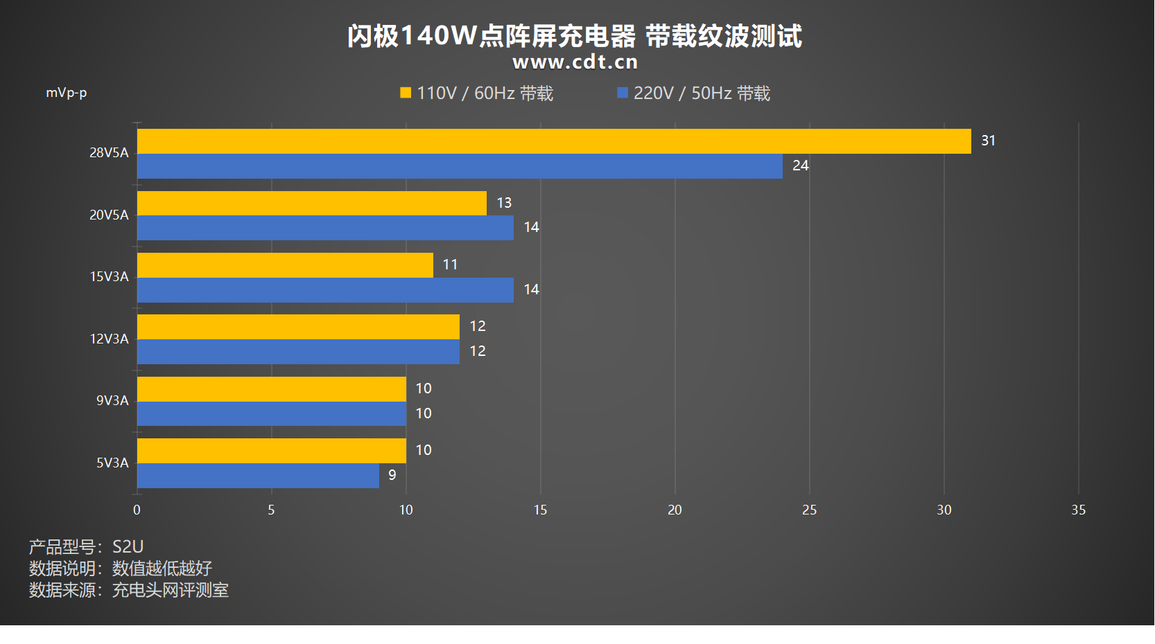

带载纹波
首先看看220V 50Hz电压下的带载纹波,纹波峰峰值最高的是28V5A档位,纹波峰峰值为24mVp-p;纹波峰峰值最低的是5V3A档位,纹波峰峰值均为9mVp-p。
再来看看110V 60Hz电压下的带载纹波表现如何,纹波峰峰值最高的是28V5A档位,纹波峰峰值为31mVp-p;纹波峰峰值最低的档位是5V3A、9V3A档位,纹波峰峰值均为10mVp-p
小结
YD/T 1591-2009 通信行业标准中充电器纹波要求是不高于200mVp-p,闪极140W点阵屏充电器 在220V 50Hz、110V 60Hz的输入电压下,所输出功率纹波峰峰值最高为31mVp-p,符合行业标准中纹波不高于200mVp-p的要求。
