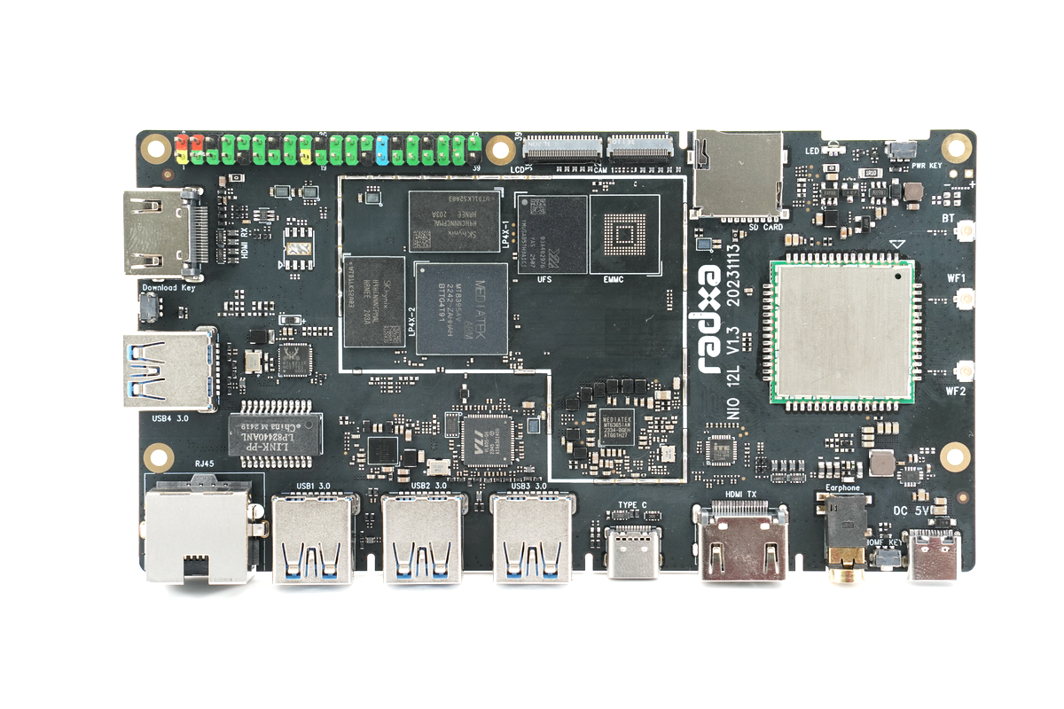

为了测试长江存储嵌入式存储芯片 UFS UC260 实际表现,此次测试选择了Radxa NIO 12L开发板,该开发板搭载了MTK Genio 1200处理器。
Radxa NIO 12L 是一款基于 ARM 平台的开发板,外观相较常见的树莓派开发板大两倍,与一台手机的尺寸接近,较大的板型让原生就拥有更为丰富的外设接口,支持多种复杂应用场景,拓展了更多可能性。
接口方面,Radxa NIO 12L 供电采用 USB-C 接口,支持 5V3A 输入。USB 接口带有一个支持视频输出的 USB-C OTG USB3.0 接口,四个 USB 3.0 USB-A 接口;一个 HDMI 输入接口,一个 HDMI 4K@60Hz 输出接口;一个 3.5mm 耳机接口;一个 RJ45 千兆有线网络接口;另外还带有 40 针扩展座、MIPI LCD、MIPI CSI 等接口,板载 5.2 蓝牙与 Wi-Fi 6 模块。
存储方面,Radxa NIO 12L 支持 eMMC、UFS 两种嵌入式存储芯片,并同时预留了这两种焊盘,默认出厂为 UFS 配置,提供 64GB / 128GB / 256GB / 512GB 四种容量配置。内存规格支持 LPDDR4x 4266,提供 4GB / 8GB / 16GB 三种可选,另外还设置了一个 TF 内存卡插槽。

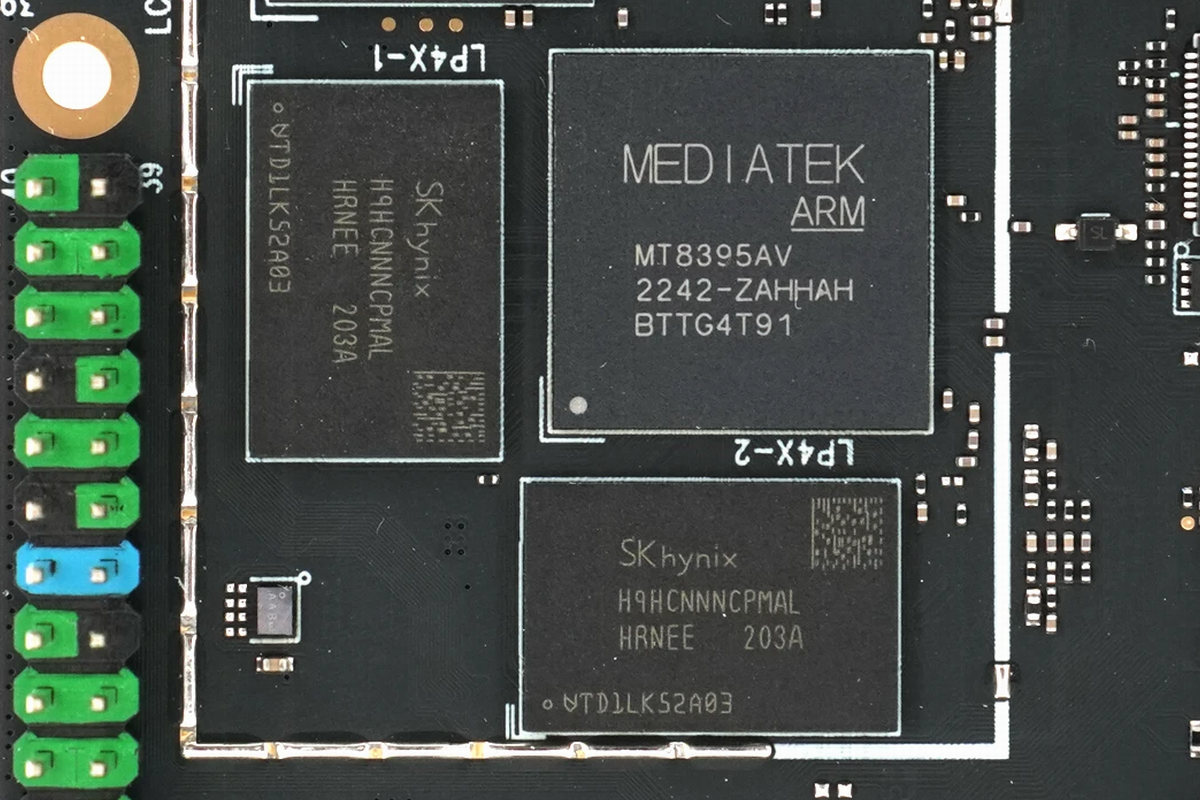

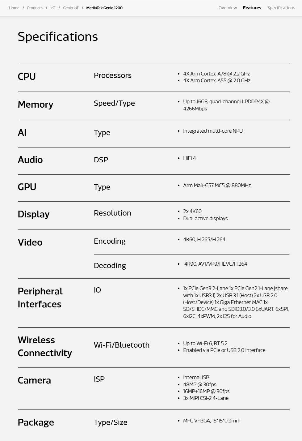

Radxa NIO 12L 搭载 MediaTek Genio 1200 八核处理器,这是一款是一款集成了 NPU 的高性能物联网 SoC,采用台积电的 6nm 工艺,兼顾卓越的性能和能效。
MediaTek Genio 1200 为大小核配置,其中 4 个 Cortex-A78 大核频率为 2.2 GHz,4 个 Cortex-A55 小核频率为 2.0 GHz,集成 Mali-G57 MC5 GPU 和独立 AI 处理模块。

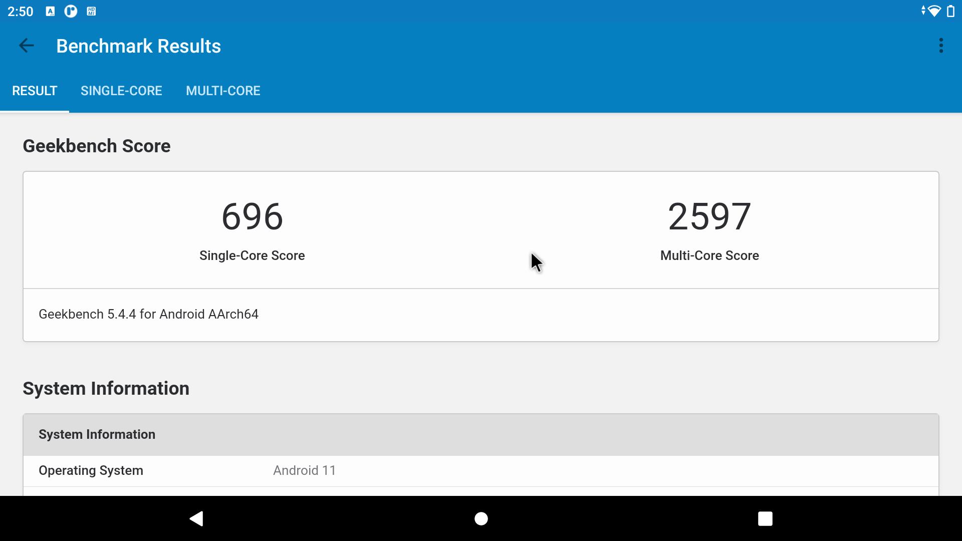

在 Geekbench 5.4.4 基准测试中,MediaTek Genio 1200 单核得分为 696,多核得分为 2597,这个得分在嵌入式系统中可列为高性能平台。满足广泛的边缘计算要求,为用户提供流畅的桌面体验和卓越的 AI 计算能力。

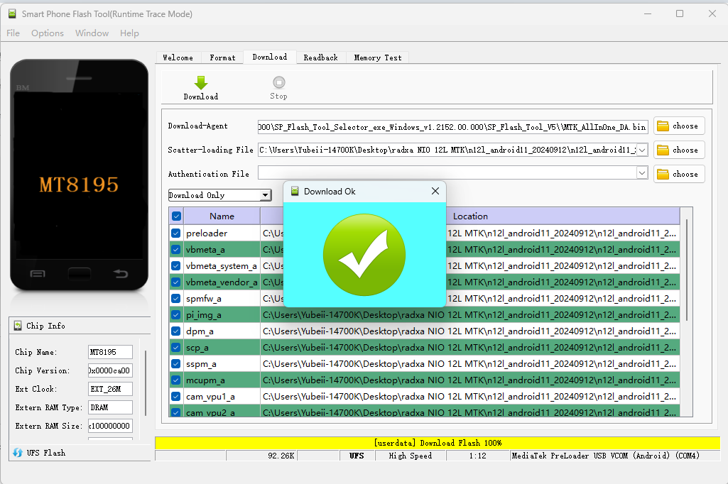

MediaTek SoC 一般会通过“刷固件”的方式“安装”操作系统,在 Windows 10 系统中使用Smart Phone Flash Tool 开发工具,导入提前准备好的固件。整个刷机过程顺利且速度快,仅数分钟开发工具界面就显示下载固件成功,刷入系统完毕。

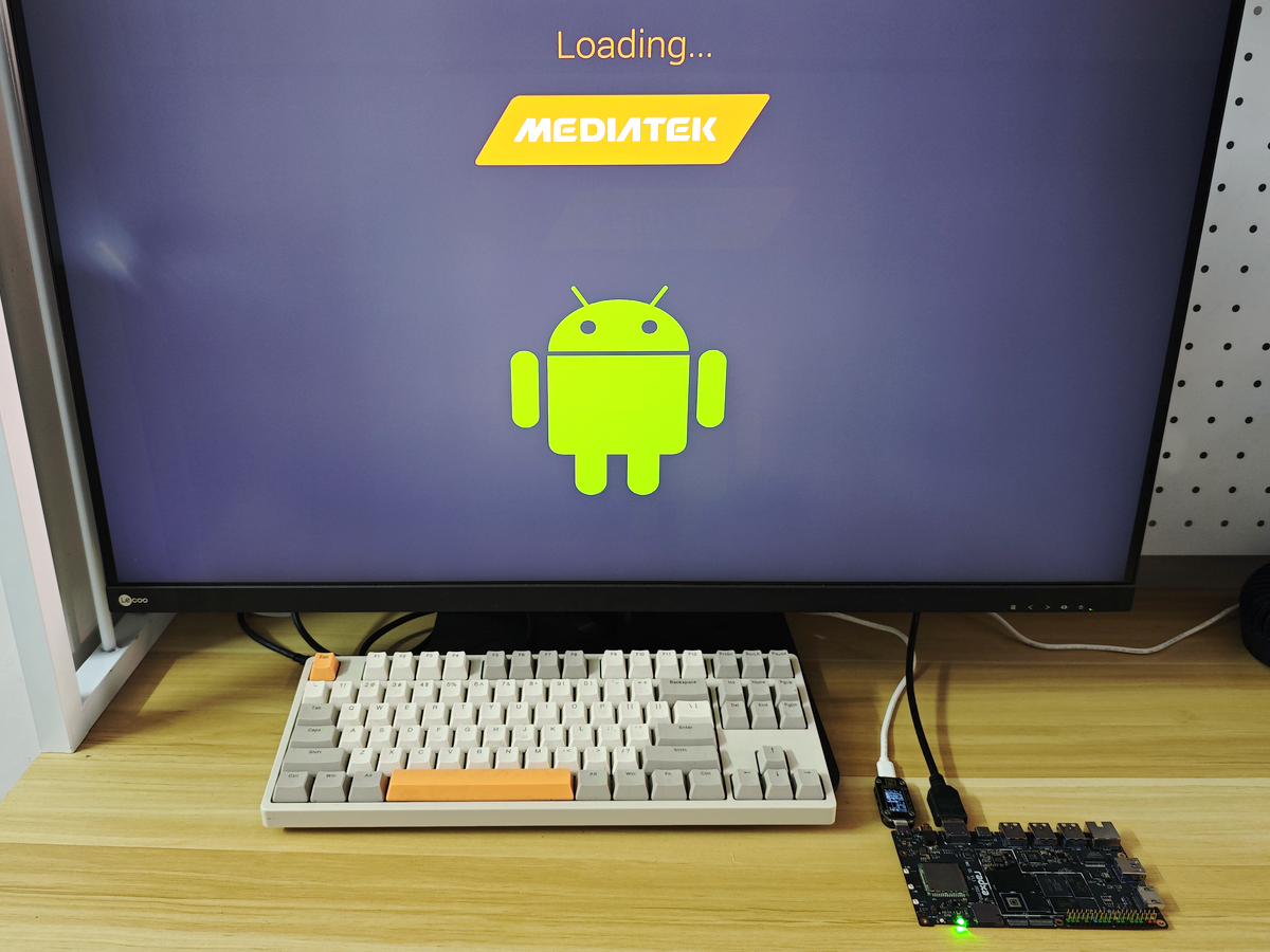

刷机完毕后重新启动,启动界面显示 MediaTek 商标与 Android 机械人图案,大约耗时 2 分钟初始化完毕,正式进入 Android 11 桌面。

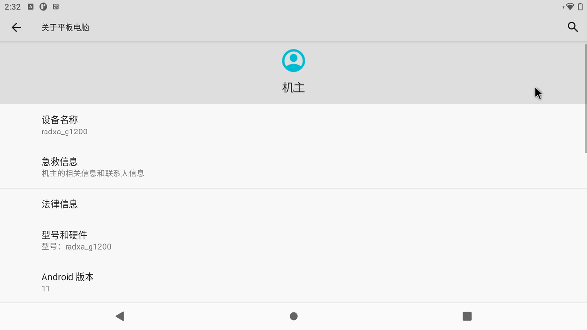

进入系统设置里可以看到,该设备被识别为平板电脑,版本号为 Android 11。

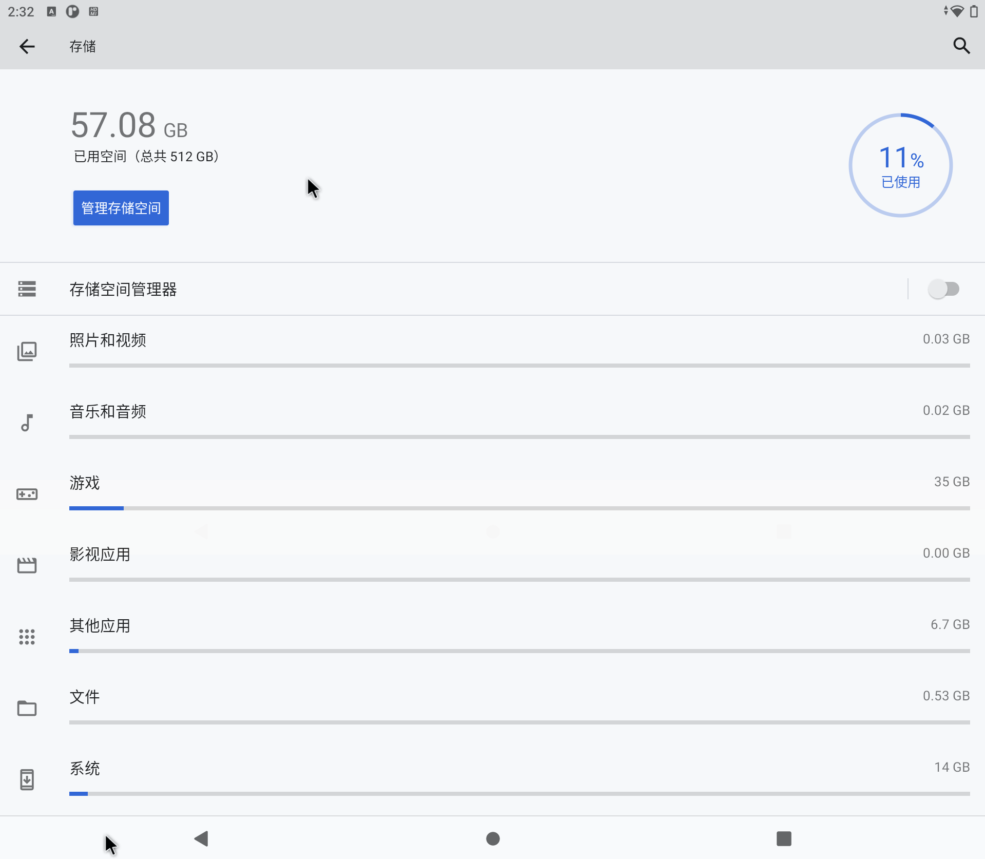

在系统 - 存储项目里可以看到总空间为 512GB,操作系统与程序共使用了 57.08GB 空间,填充度约为 11%,下面跑分均基于 11% 填充度进行测试。

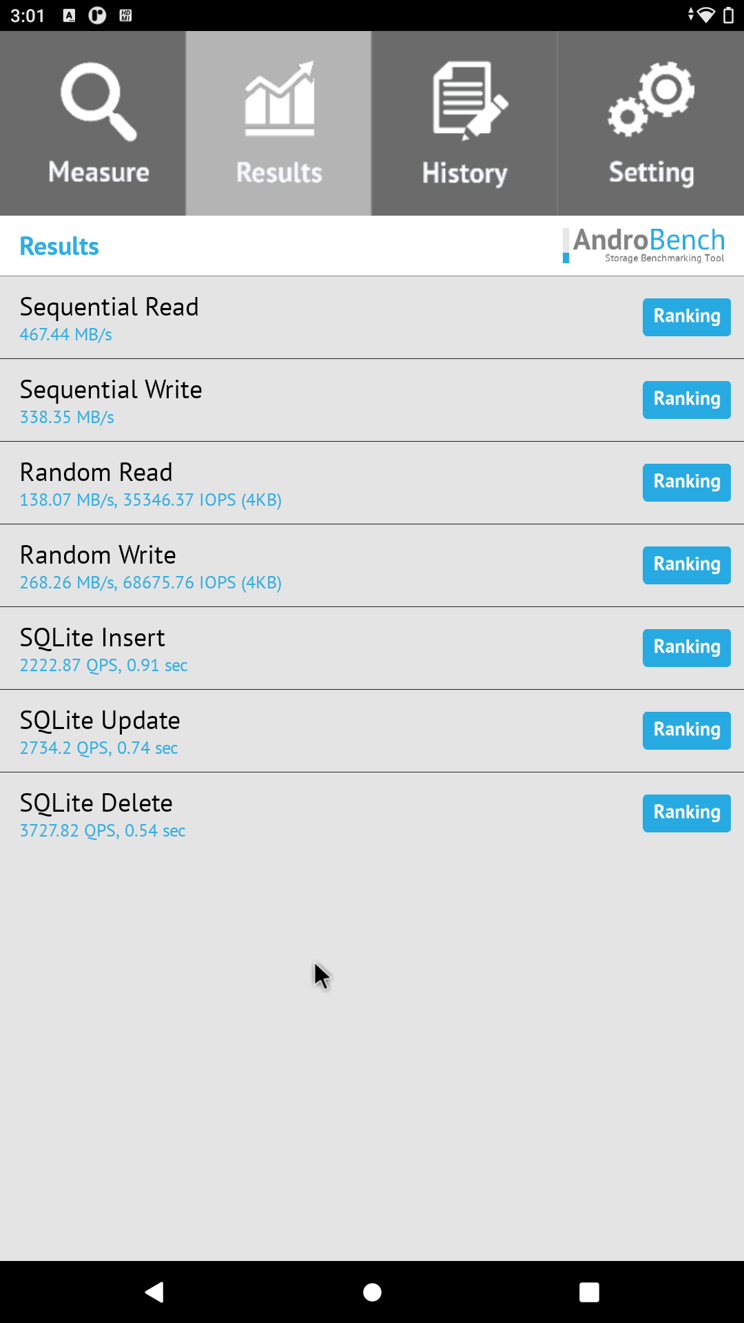

AndroBench 使用默认设置进行测试,实测顺序读取为 467.44MB/s,顺序写入为338.35MB/s,4K 随机读取为 138.07MB/s,4K随机写入为 268.26MB/s。

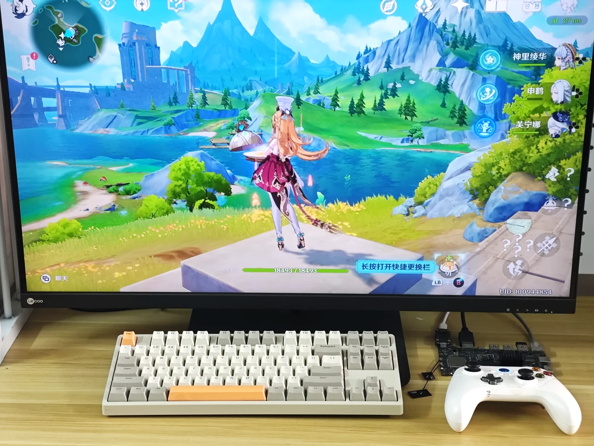

日常小程序的安装运行已游刃有余,为了给 UC260 上压力,这里使用了游戏 - 原神作为测试对象。原神是一款大型 3D 网络游戏,其移动端客户端容量高达 35GB,在米哈游官网下载安装器进行安装,过程顺利快速。
从 Android 桌面打开原神程序到显示登录界面,耗时约 27 秒。再从登录界面到进入大世界内正式游玩,耗时约 25 秒,进入大世界画面后,地图纹理贴图、人物贴图、界面 UI 等全部都是瞬间显示,没出现载入速度过慢而导致先模糊再清晰情况。

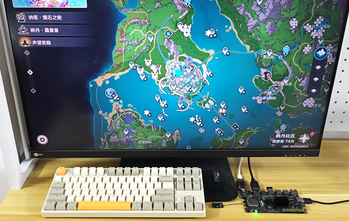

进一步测试 UC260 的读图能力,在不同传送点之间传送,记录点击传送点到进度条读条结束显示大世界的界面,每次耗时分别为 8.5s / 6.9s / 6.3s / 6.1s / 6.8s / 6.3s / 7.1s,平均耗时 6.8s,这个读图速度已接近主流旗舰手机。
模拟日常跑图,跑图过程中会系统会动态载入地图数据、怪物数据,整体表现大部分时间都相当流畅,读图无感。打怪过程中,玩家释放技能与怪物特效等实时产生的新数据都读入内存进行运算,UC260 抗住了压力,多个怪物场景也畅顺无卡顿。

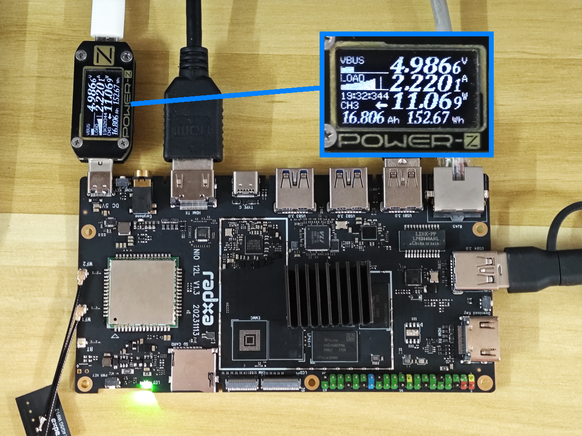

接下来看看功耗表现,MediaTek Genio 1200 搭载 UC260运行 Android 11 时,桌面待机状态,整块开发板供电输入功率约为 2.6W。
烤机时为得出最大功耗,小编在处理器上使用了散热片,整块开发板供电输入功率最高可达 11.06W,可通过 1 小时烤机测试。小编也测试了无散热片的环境,长时间高负载处理器会达到温控阈值,整版功耗降至 7W 左右,同样能稳定运行。

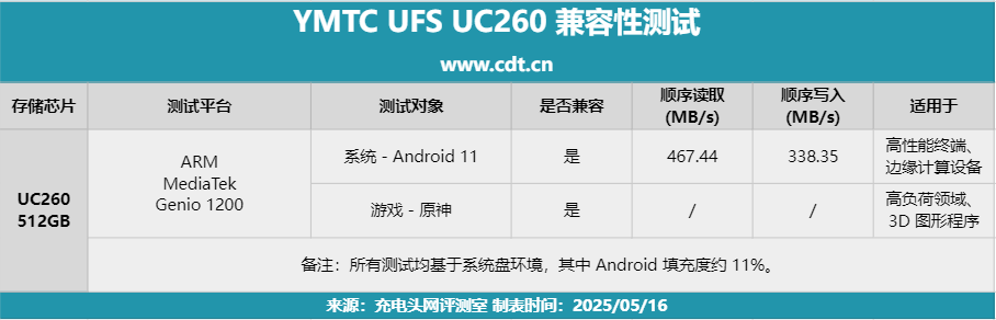

本次测试的长江存储 UC260 512GB基于MTK Genio 1200 平台安装 Android 11 操作系统,整个安装使用过程稳定快速。微信、QQ、哔哩哔哩、本地播放视频等日常体验丝滑流畅。
UC260 顺序读取为 467.44MB/s,顺序写入为 338.35MB/s,4K 随机读取为 138.07MB/s,4K 随机写入为 268.26MB/s。在面对原神这种客户端达到 35GB 的超大型程序时,UC260 表现同样优秀,游戏载入速度较快,在不同地区之间传送、大世界动态跑图打怪等场景,都没遇到明显卡顿,综合体验甚至达到主流旗舰手机的表现。可以看出,UC260 正是针对高负荷场景而来,满足高带宽、多突发访问、大型程序、8K 超高清视频等高负载需求,待机、烤机均保持优秀的能效比保证稳定运行。
