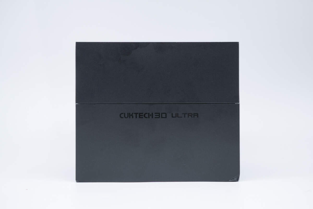

包装盒为上下开合设计,侧面拥有”CUKTECH30 ULTRA“标识。

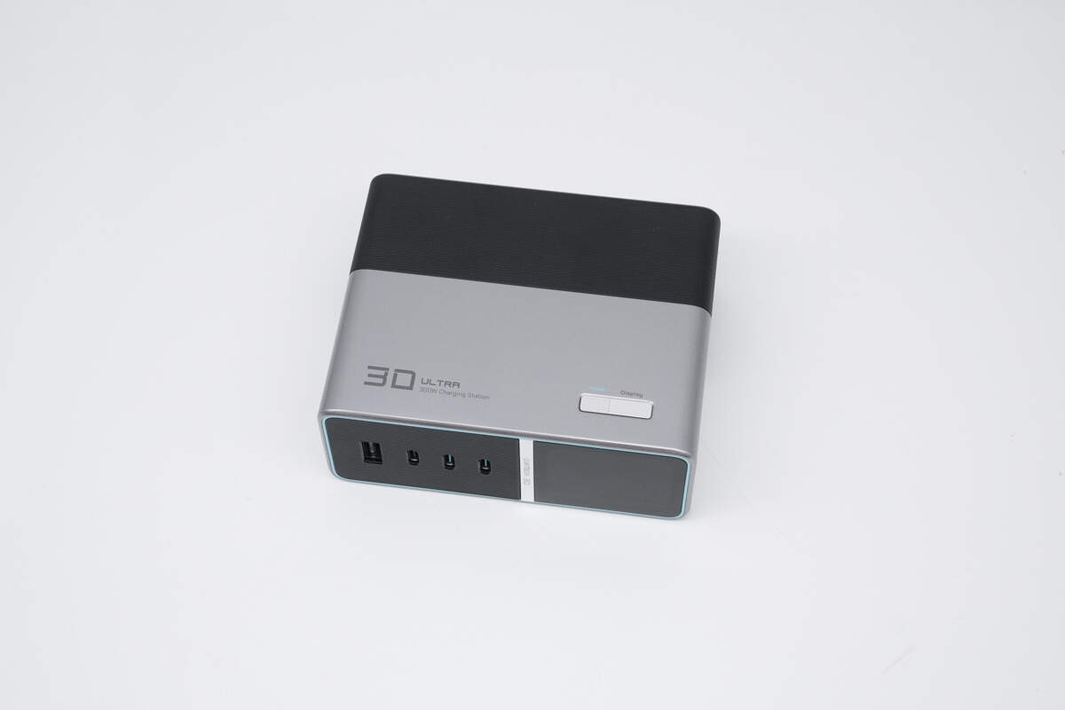

酷态科30号超级电能站Ultra外观延续了家族式设计,采用银色以及黑色拼接,顶部拥有两颗实体按键。
顶部两颗按键上方均有拓印功能标识,两颗按键拥有不同质感,用于盲操,左边拥有凹凸颗粒感的按键用于切换模式,右侧光滑质感按键则用于屏幕形态切换。
前面板四周拥有蓝色线条点缀,中间银色镀铬装饰条分割出了USB输出区域以及显示区域。

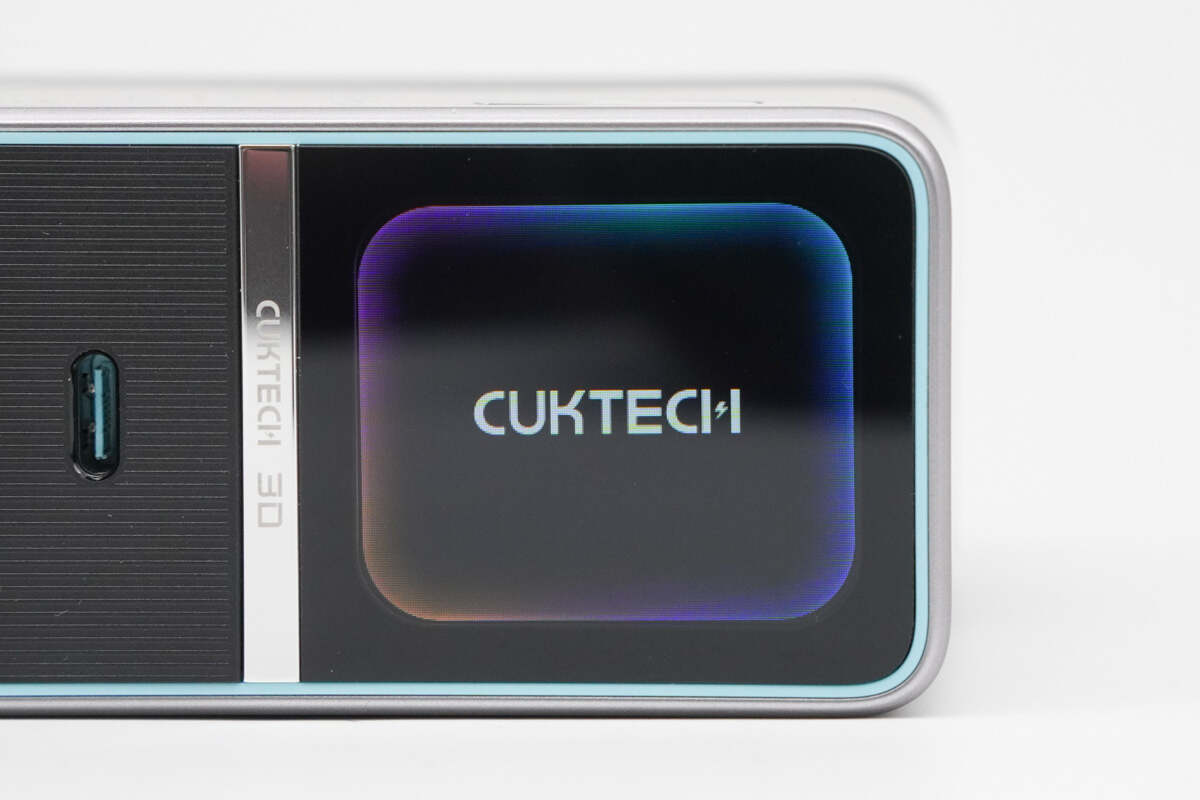

这块显示屏为1.83英寸的IPS屏幕,峰值亮度高达850nits,并拥有170°可视角度,在众多带屏幕的充电设备中算是独一档的好屏幕。

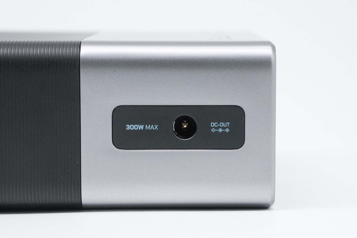

侧面为DC输出端口,拥有注意事项贴纸。
撕开贴纸,左侧印刻 300W MAX 字样,右侧为 DC 输出 标识,DC端口为 5525 公头。

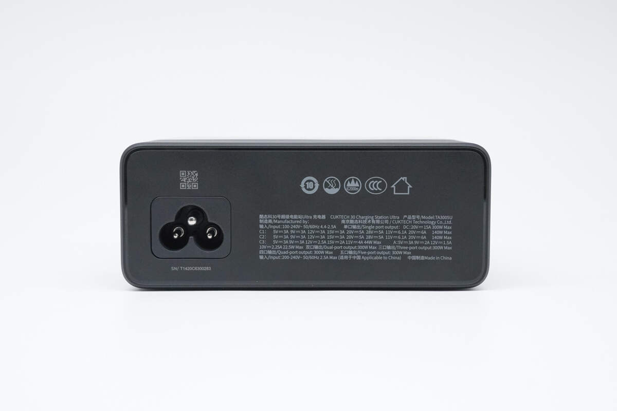

背部左侧为梅花接口,右侧为充电站参数铭文以及安规标识。
参数铭文特写。
产品名称:酷态科30号超级电能站Ultra 充电器
产品型号:TA3005U;
制造商:南京酷态科技术有限公司;
输入:100-240V~50/60Hz 4.4-42.5A;
单口输出:
DC:20V-15A 300W Max;
USB-C1/C2:5V3A、9V3A、12V3A、15V3A、20V5A、28V5A、11V6.1A、20V6A 140WMax
USB-C3:5V3A、9V3A、12V2.5A、15V2A、11V4A 44W Max;
USB-A:5V3A、9V2A、12V1.5A、10V2.25A 22.5W Max;
双口、三口、四口输出:300W Max;
输入:200-240V~50/60Hz 2.5AMax(适用于中国)。

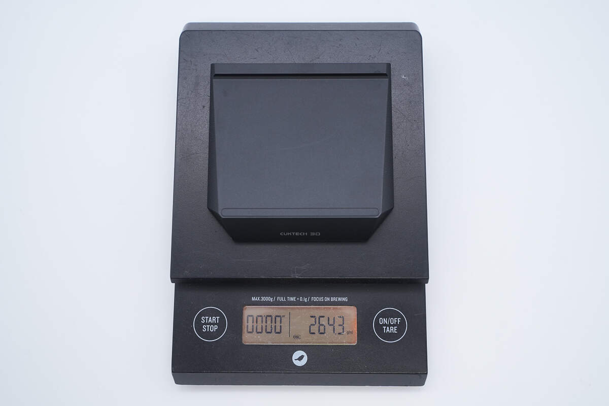

附带的磁吸底座拥有凹槽设计,同时有磁吸功能,拿在手中非常有分量感。
底座重量为 264.3g。

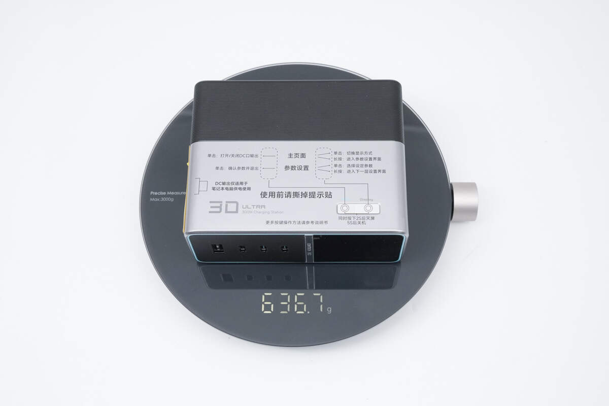

裸机重量约为 636.7g。

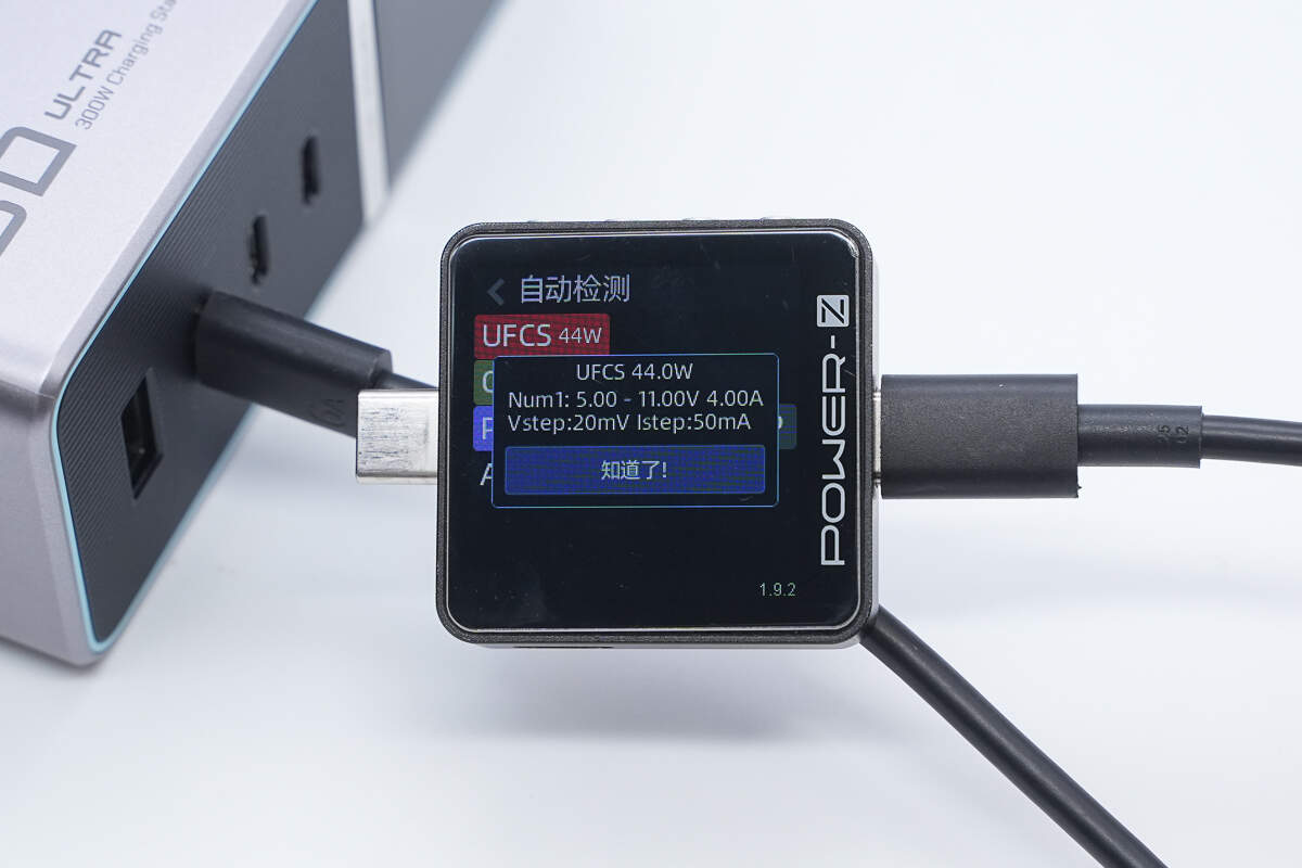

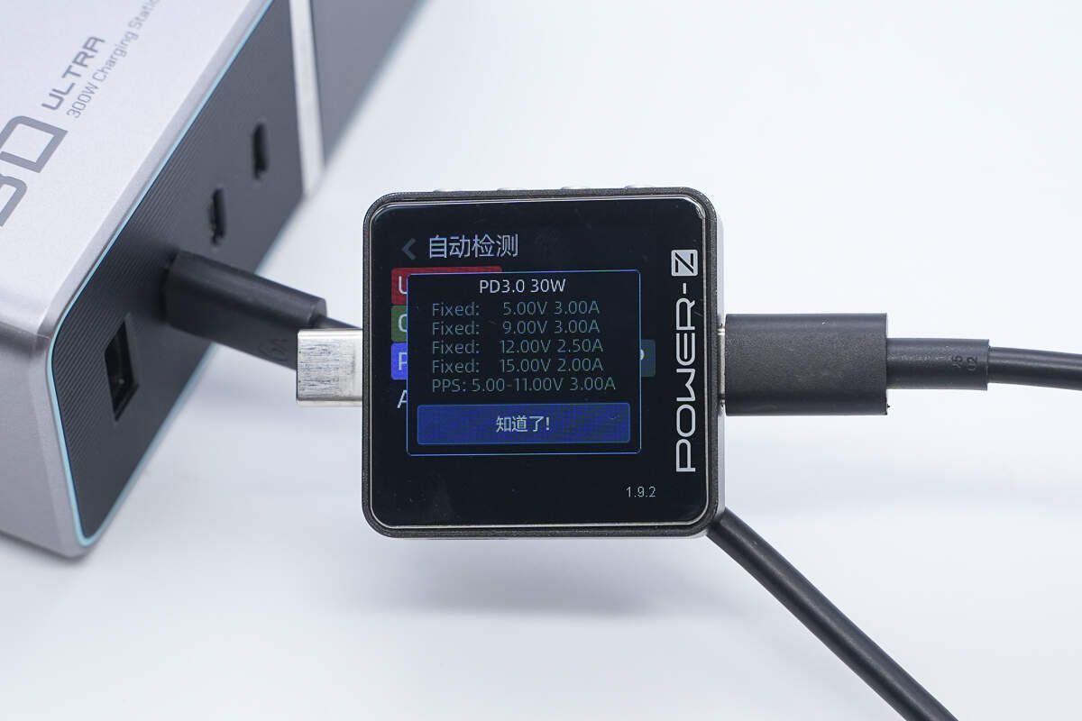

使用POWER-Z KM003C 读取USB-C3端口协议,实测支持 UFCS、QC3+、PD3.0、PPS QC4+、DCP 和 Apple 2.4A充电协议,
UFCS报文,USB-C3 端口具备 5-11V/4A一组快充档位。
PDO报文,USB-C3 端口具备 5V3A、9V3A、12V3A、15V3A 四组固定电压档位,同时包含 5-11V/3A 一组PPS电压档位。

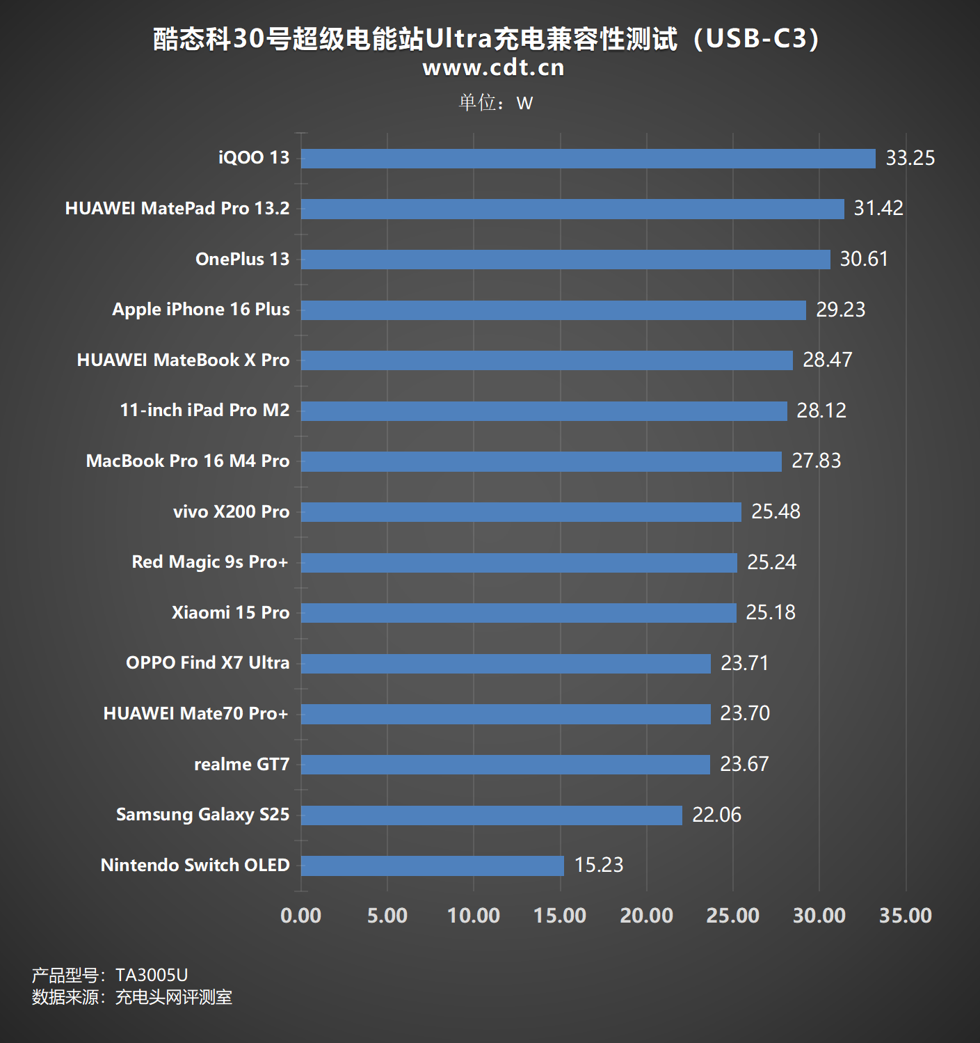

将 iPhone16 Plus 接入充电器USB-C3端口,实测功率为 14.67V 1.99A 29.18W。
将数据汇总至表格,手机方面除了握手9V电压档位外,iPhone可握手15V电压档位,平板、掌机、笔记本等机型大部分握手15V电压档位。
将数据绘制出柱状图,可以看到功率最高的是 iQOO 13,功率为 33.25W,其次是 HUAWEI MatePad Pro 13.2 功率为 31.42W,得益于44W UFCS协议的加持,支持UFCS协议的机型均能获得较高的充电功率。

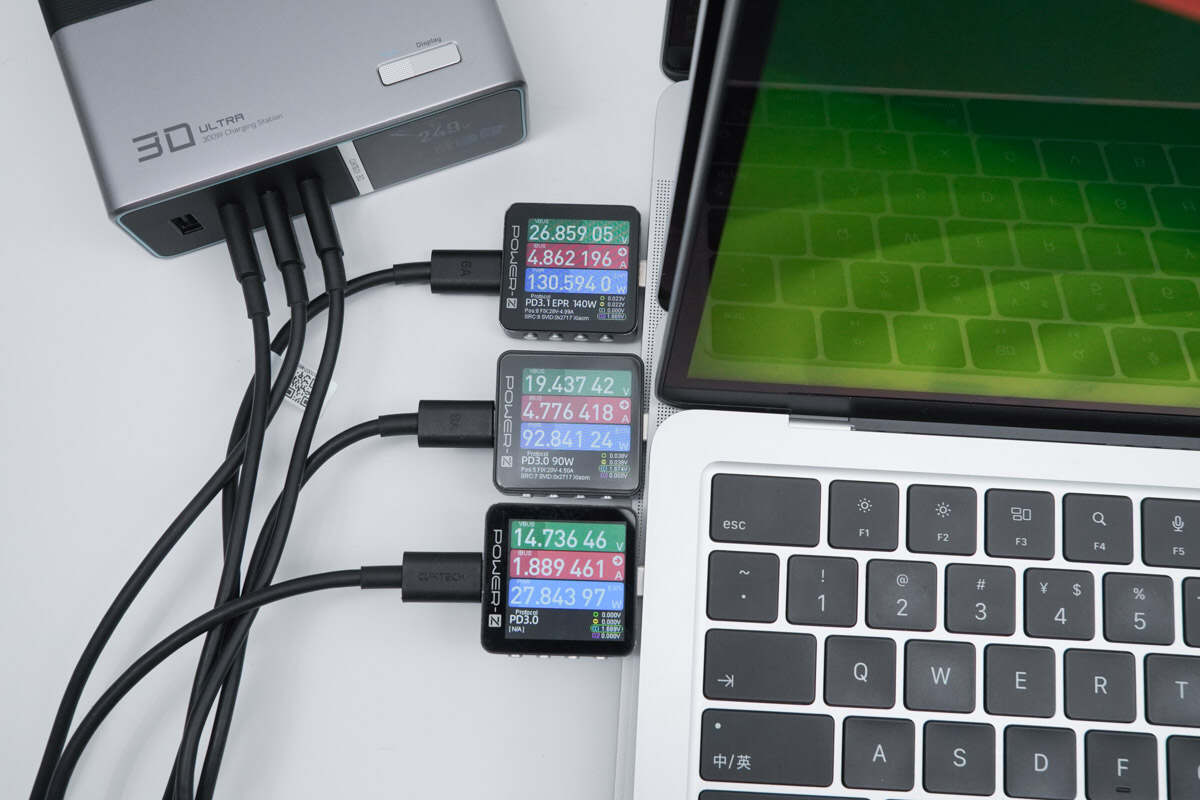

三C口同时输出时,USB-C1输出功率为:130.59W,USB-C2输出功率为:92.84W,USB-C3输出功率为:27.84W。
四口同时输出时,从上到下依次为:85.8W、93.84W、27.85W、13.67W。

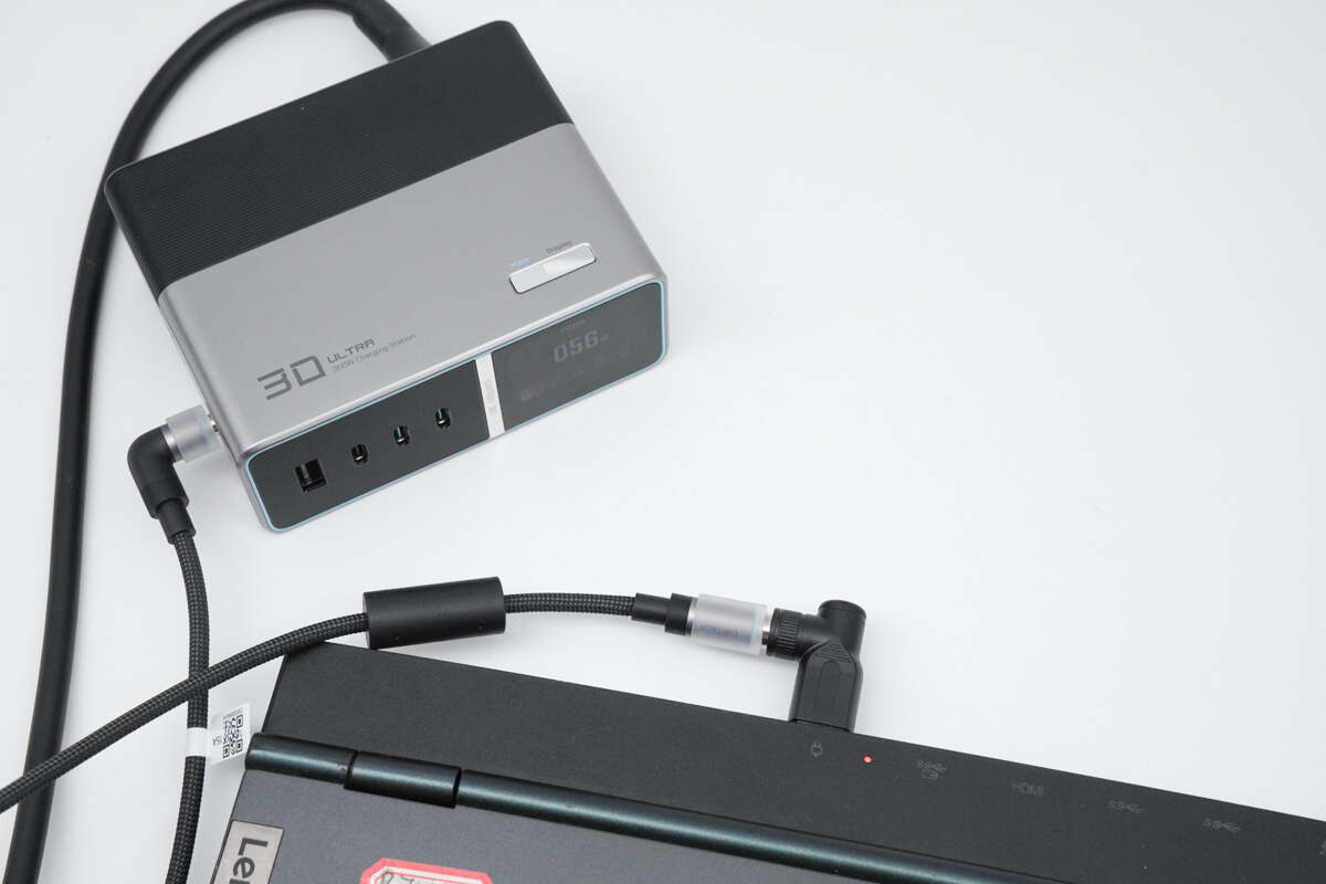

搭配赠送的DC转联想方口转接头,就可以实现为联想拯救者等笔记本供电,下面一起来看看实测。
下面以 拯救者 R7000P 笔记本为测试对象。

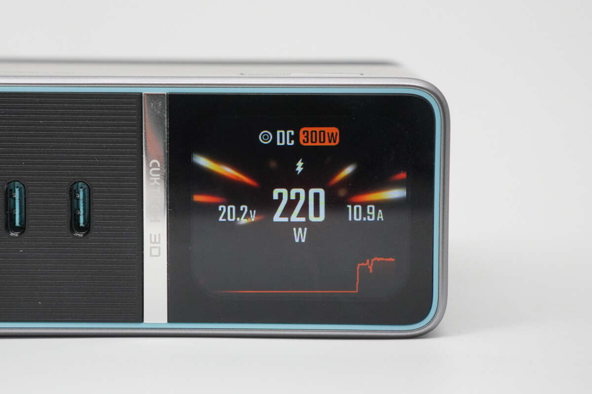

实测在连接电脑后开启狂暴模式,使用 AIDA64 进行双烤,屏显功率为 220W,基本与原装适配器的功率一致。

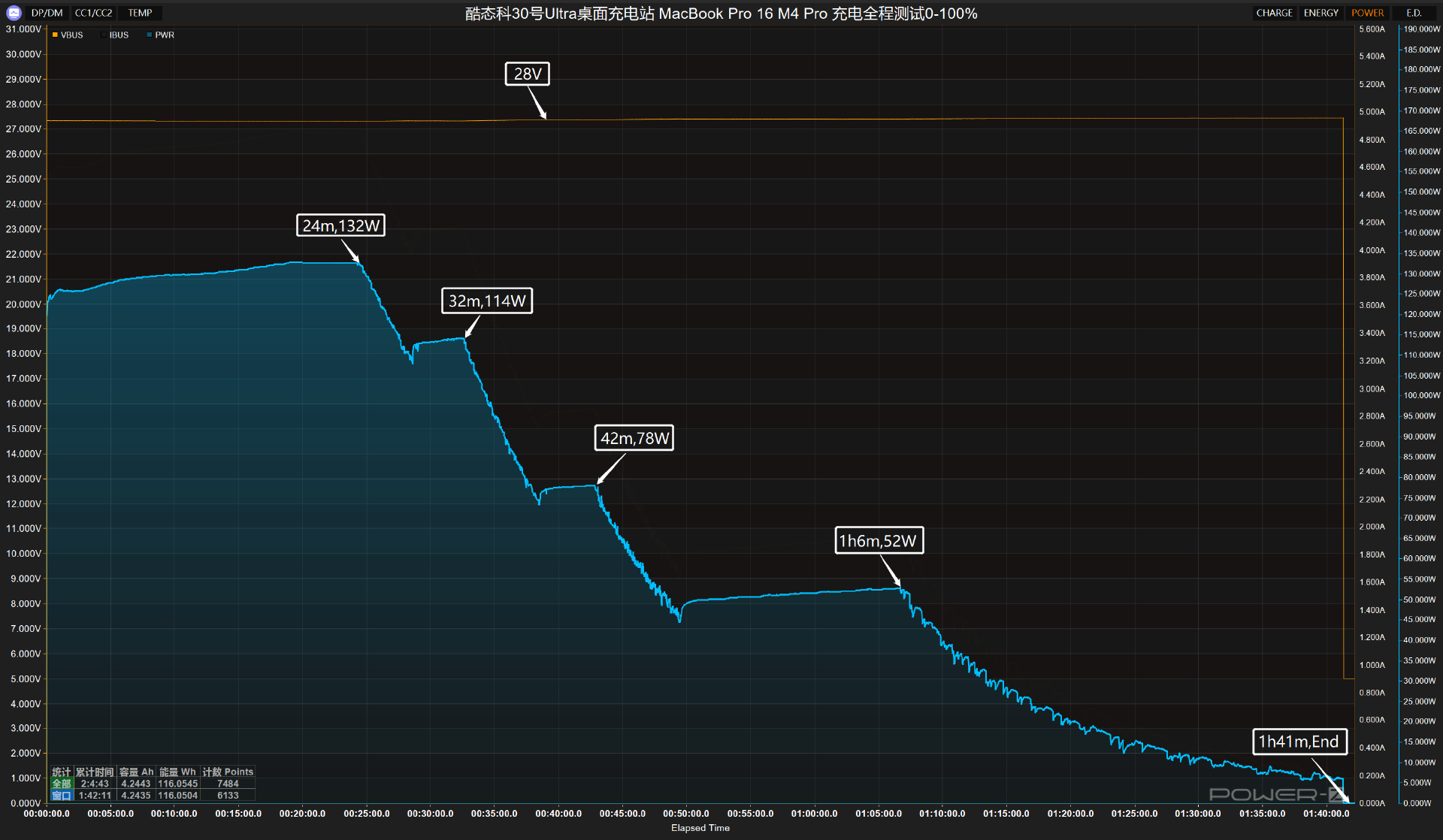

酷态科30号超级电能站Ultra USB-C1/C2 单口最大支持功率 PD 140W 输出,在测试设备方面充电头网选用了 MacBook Pro 16 M4 Pro 作为测试对象,将 酷态科30号超级电能站Ultra 与 MacBook Pro 16 M4 Pro 放置于25℃的恒温箱中,并接通电源,测试结果如下。
接通电源后握手28V高压,前24分钟稳定爬升至132W,随后呈阶梯状下降至114W、78W、52W三个功率段,在第小时6分钟功率呈“曲线”持续下降直至充电完成,总耗时1小时41分钟。
绘制出折线图,可以看出,酷态科30号超级电能站Ultra 为 MacBook Pro 16 M4 Pro 充电至50%耗时26分钟,充至80%耗时52分钟,充至100%耗时1小时41分。

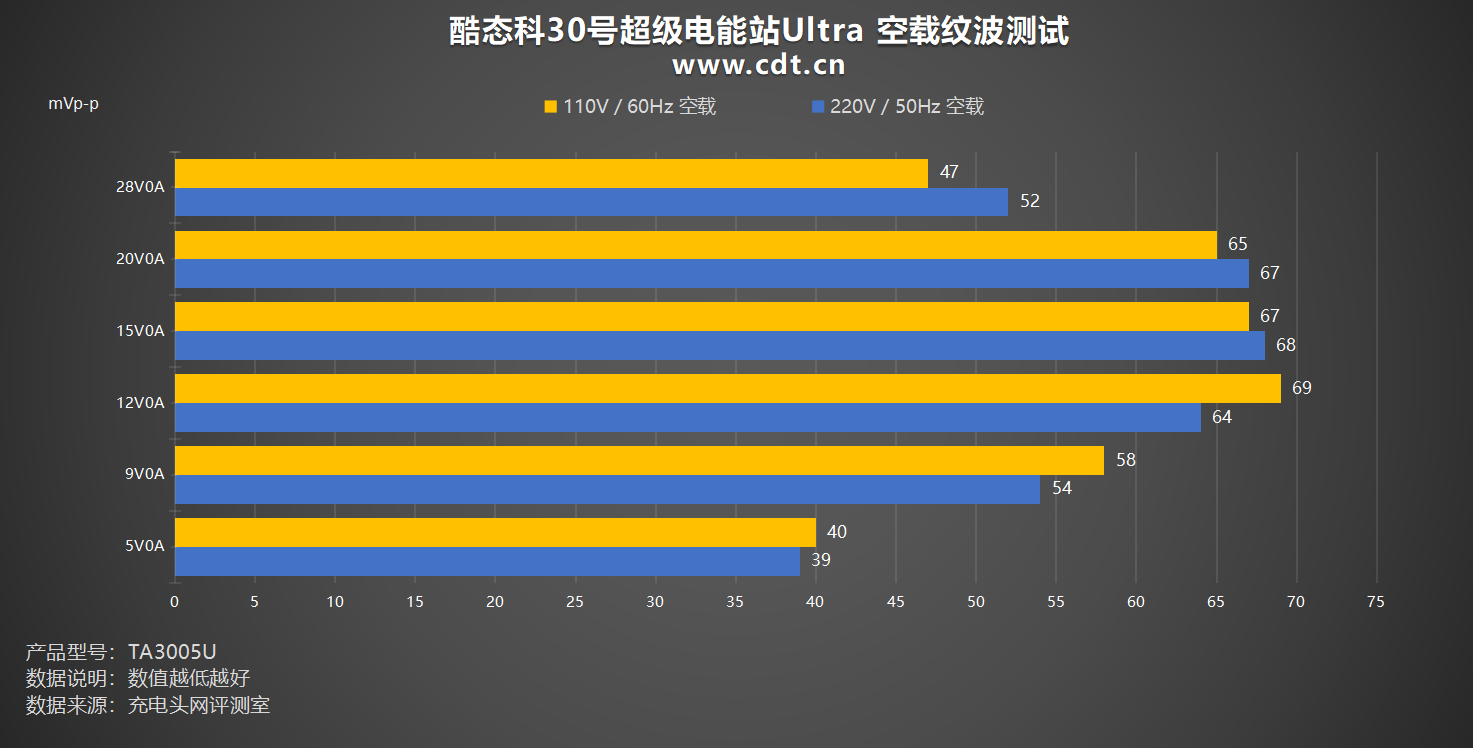

空载纹波
首先看看220V 50Hz 电压下的空载纹波,纹波峰峰值最高的是15V0A档位,纹波峰峰值为68mVp-p;纹波峰峰值最低的是5V0A档位,纹波峰峰值为39mVp-p。
再来看看110V 60Hz 电压下的空载纹波,纹波峰峰值最高的是12V0A档位,纹波峰峰值为69mVp-p;纹波峰峰值最低的是5V0A档位,纹波峰峰值为40mVp-p。

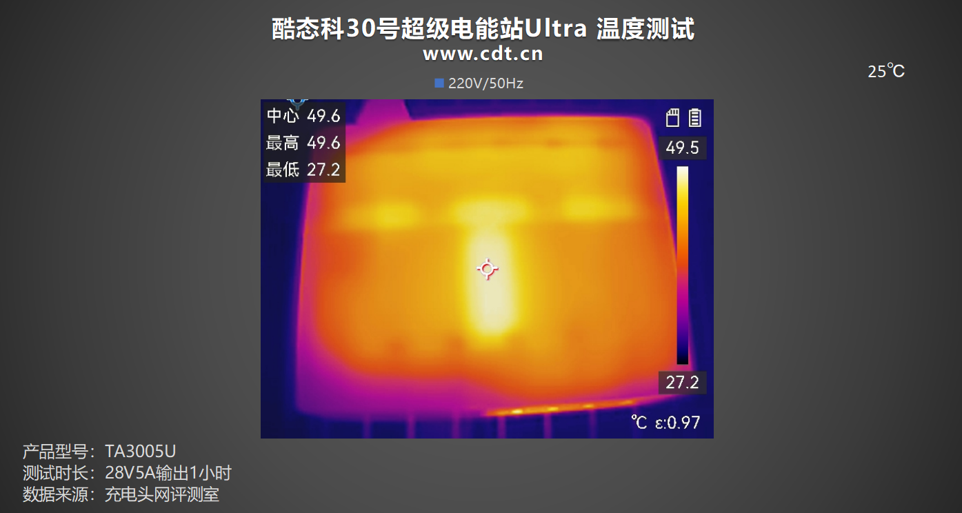

充电器是一种转换设备,充电过程中会有损耗,以热量的形式散发出来,所以充电器会发热。酷态科30号超级电能站Ultra 最高支持28V 5A 140W输出,将充电器放置于25℃的恒温箱中,以28V5A负载一小时后采集充电器表面的温度。
首先看看 220V 50Hz 电压输出下充电器温度表现如何。
一小时后,使用热成像仪拍摄的充电器表面最高温度为47.9℃,发热集中在中心接缝部位。
充电器另外一侧表面最高温度为49.6℃。可以看到发热处为同样位置。
