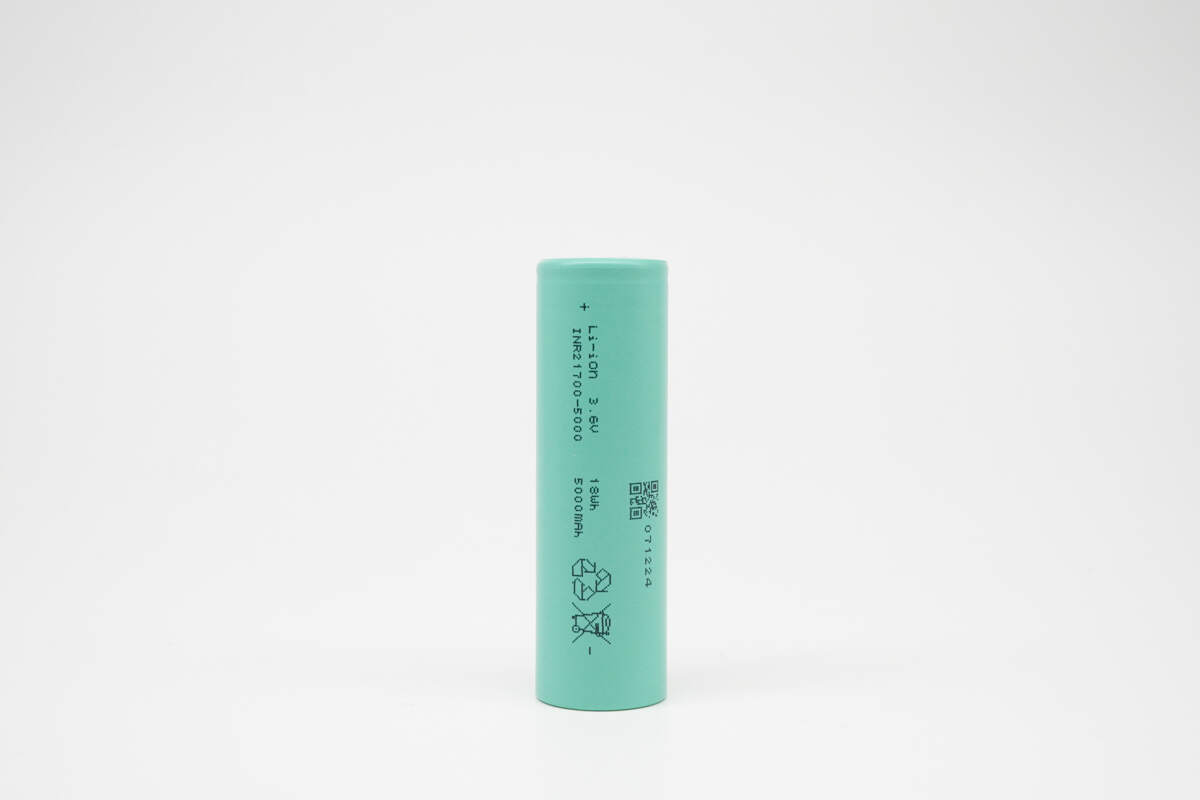

电芯外披采用青色热缩膜,表面干净服帖,表面印有基础信息、追溯码、环保标识等丝印。
丝印特写:
型号:INR21700-50PL;标称能量:18Wh;标称容量:5000mAh;标称电压:3.6V。

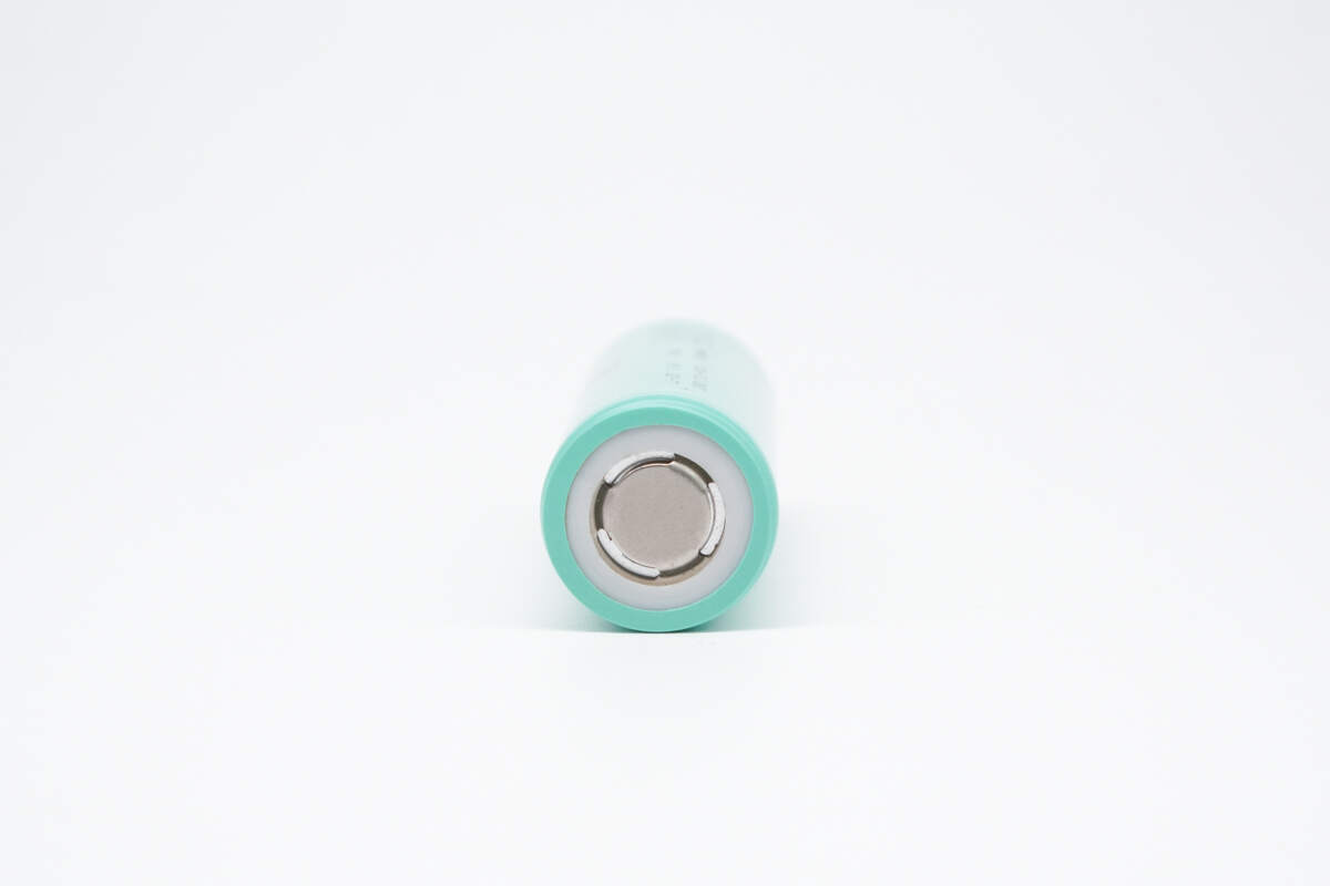

亿纬锂能INR21700-50PL电芯正极帽为平头设计,可见三泄气孔。

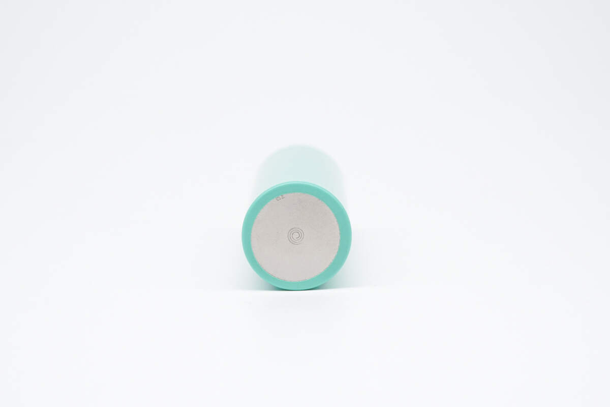

亿纬锂能INR21700-50PL电芯负极采用阳极氧化工艺处理的合金金属材质制作,耐用防腐。表面光洁无污渍,也无氧化痕迹。

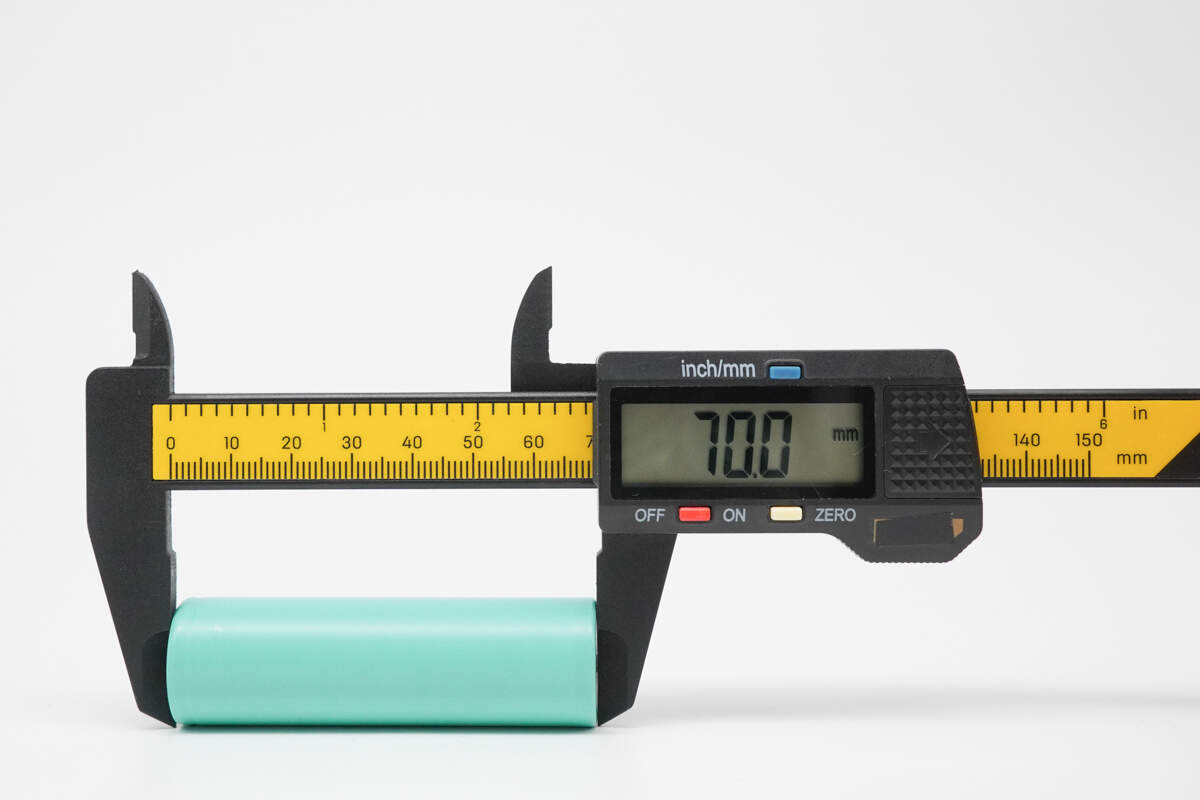

使用塑胶卡尺测得,电芯高度约为70mm。

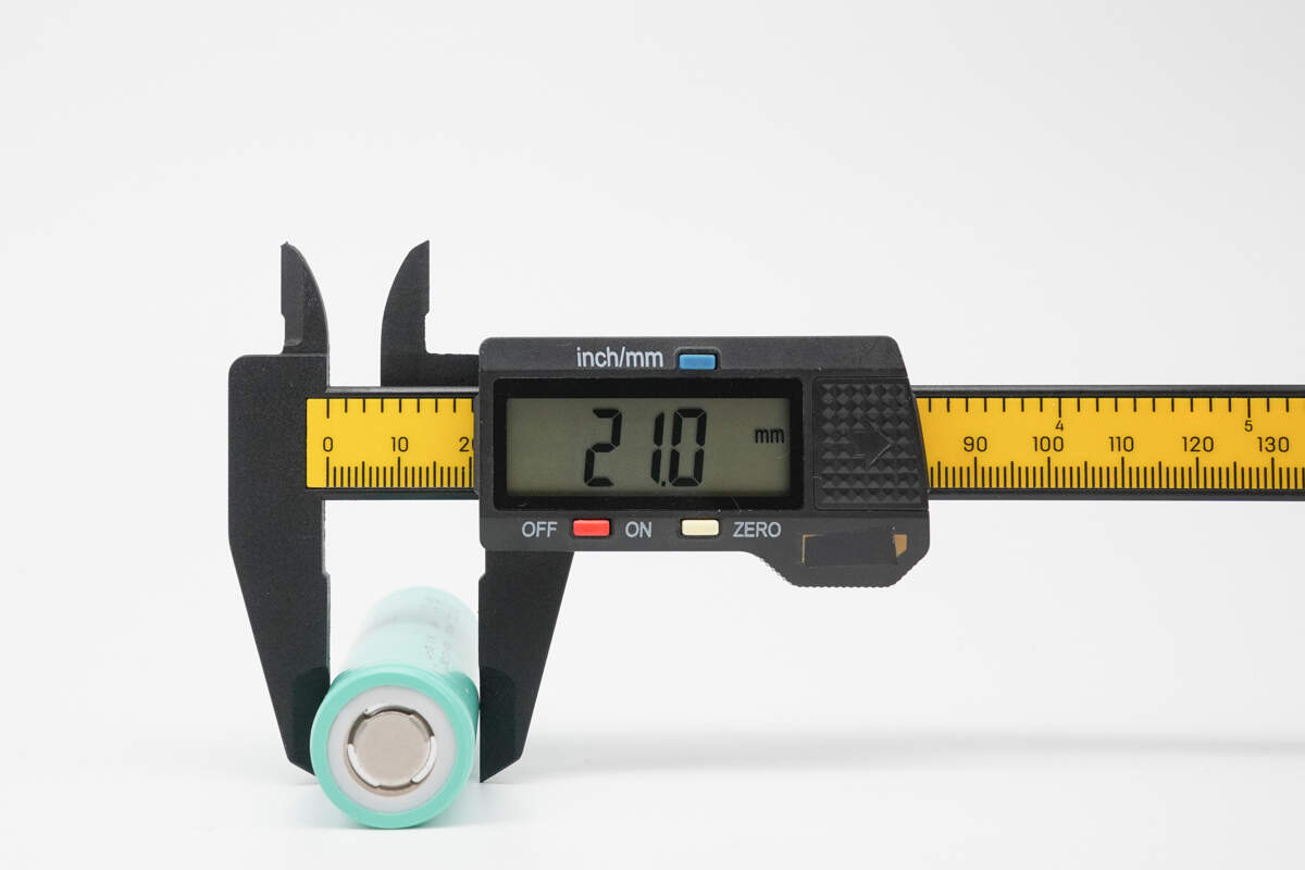

使用塑胶卡尺测得,电芯直径为21mm,为标准21700尺寸。

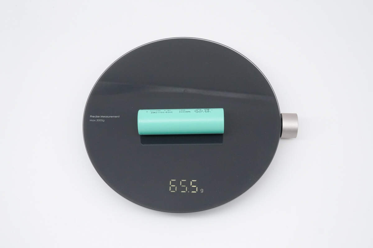

电芯重量约为 65.5g。

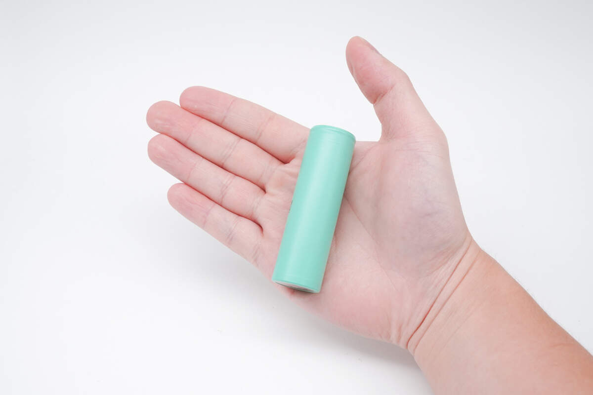

亿纬锂能INR21700-50PL电芯在成年男子手掌中展示对比。

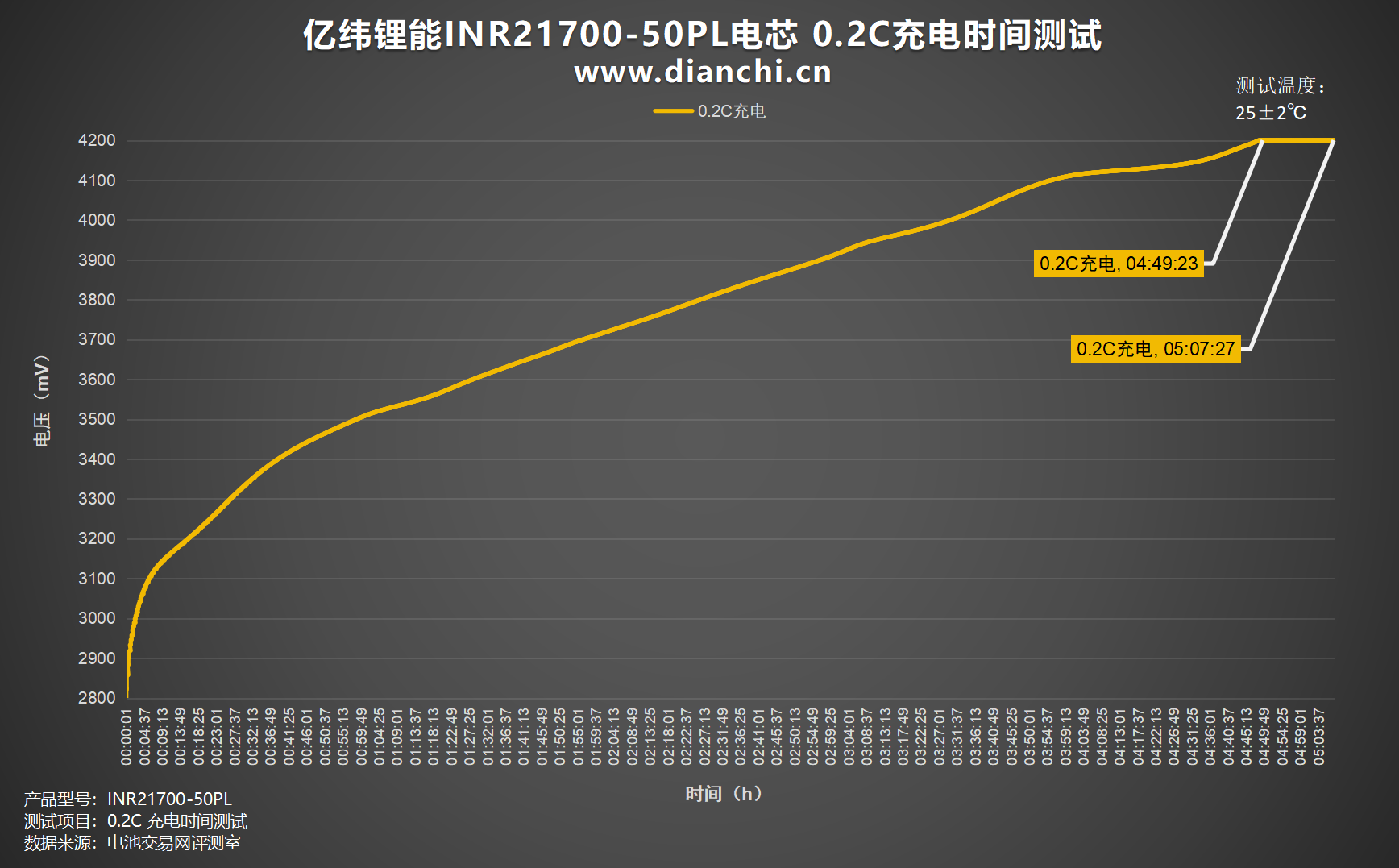

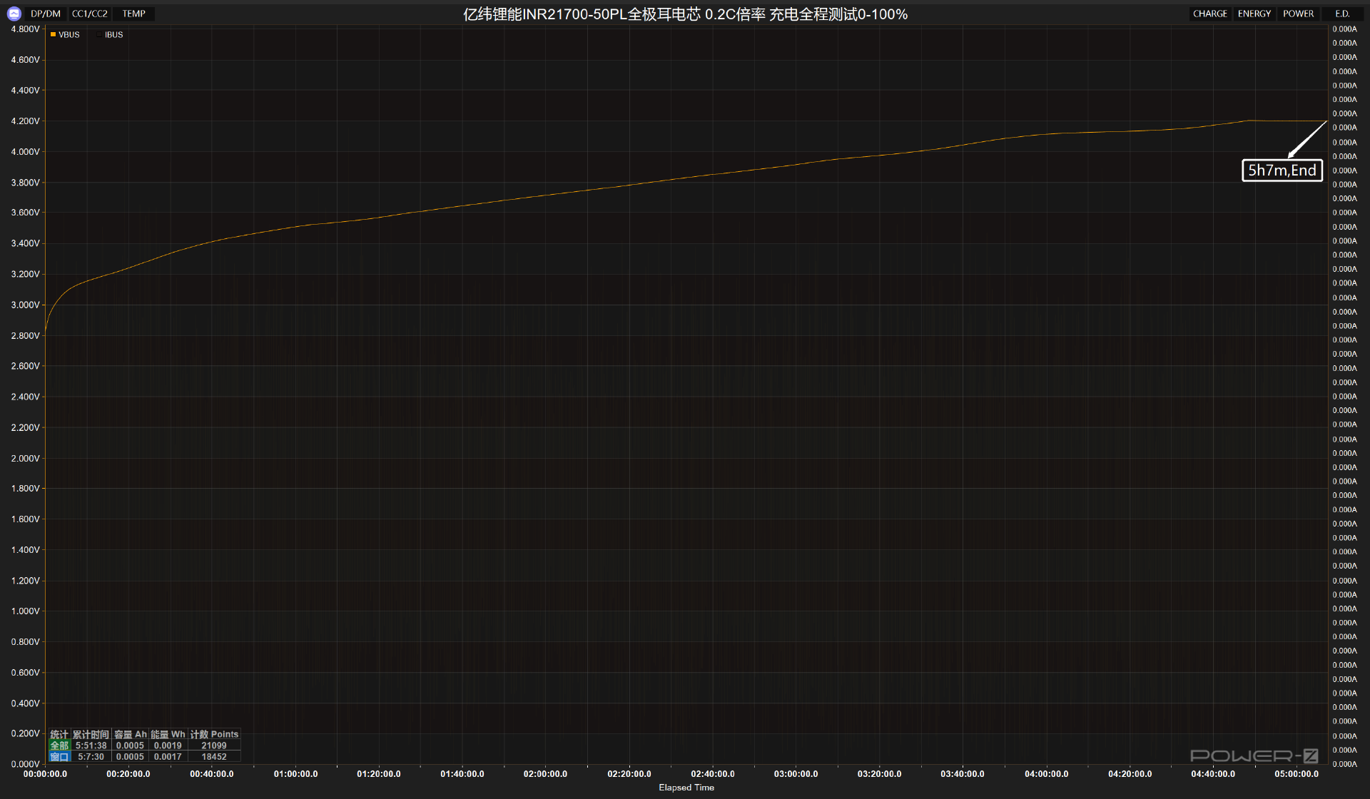

0.2C充电
接通电源后,电压持续上升,在4小时49分钟左右充至4.2V并进入涓流充电,经过18分钟左右的涓流时间后充电完成,总耗时5小时7分钟。
绘制出折线图,设置电流为 1000mA,0.2C为亿纬锂能INR21700-50PL电芯充电,充电截止电压为 4.2V,充至4.2V时间约为4小时49分钟,涓流完全充满时间约为5小时7分钟。

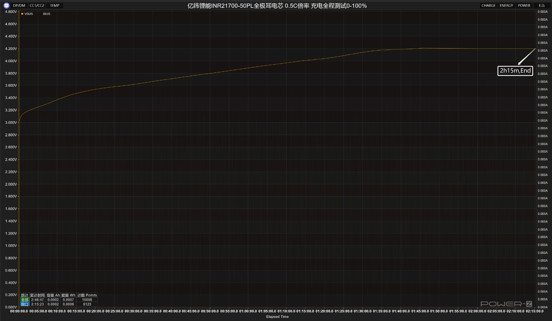

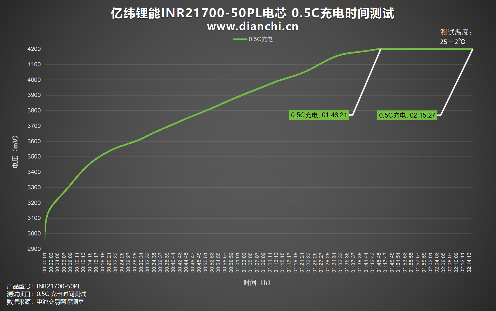

0.5C充电
接通电源后,电压持续上升,在1小时46分钟左右充至4.2V并进入涓流充电,经过29分钟左右的涓流时间后充电完成,总耗时2小时15分钟。
绘制出折线图,设置电流为 2500mA,0.5C为亿纬锂能INR21700-50PL电芯充电,充电截止电压为 4.2V,充至4.2V时间约为1小时46分钟,涓流完全充满时间约为2小时15分钟。

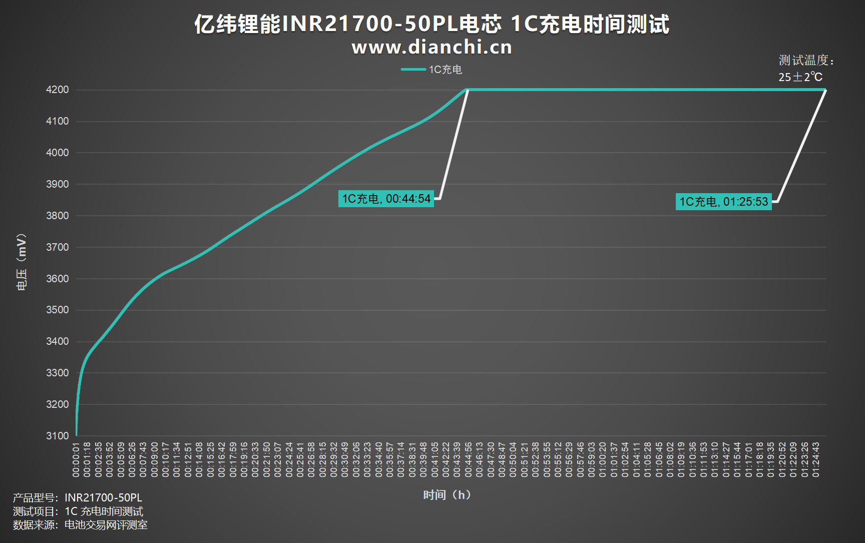

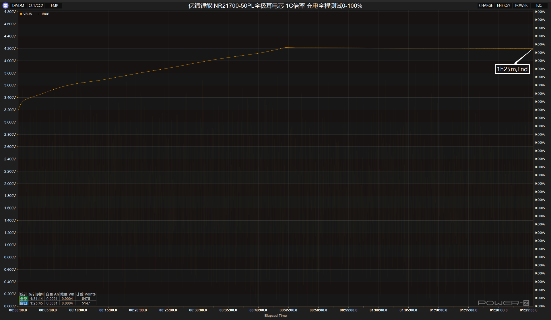

1C充电
接通电源后,电压持续上升,在44分钟左右充至4.2V并进入涓流充电,经过41分钟左右的涓流时间后充电完成,总耗时1小时25分钟。
绘制出折线图,设置电流为 5000mA,1C为亿纬锂能INR21700-50PL电芯充电,充电截止电压为 4.2V,充至4.2V时间约为44钟,涓流完全充满时间约为1小时25分钟。

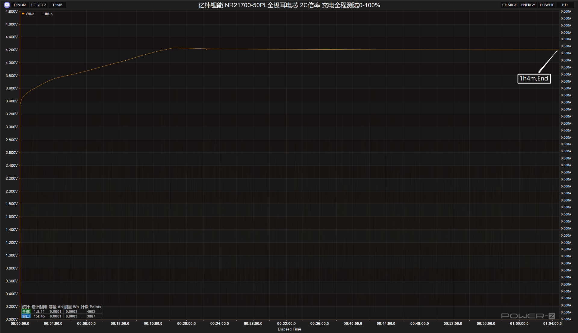

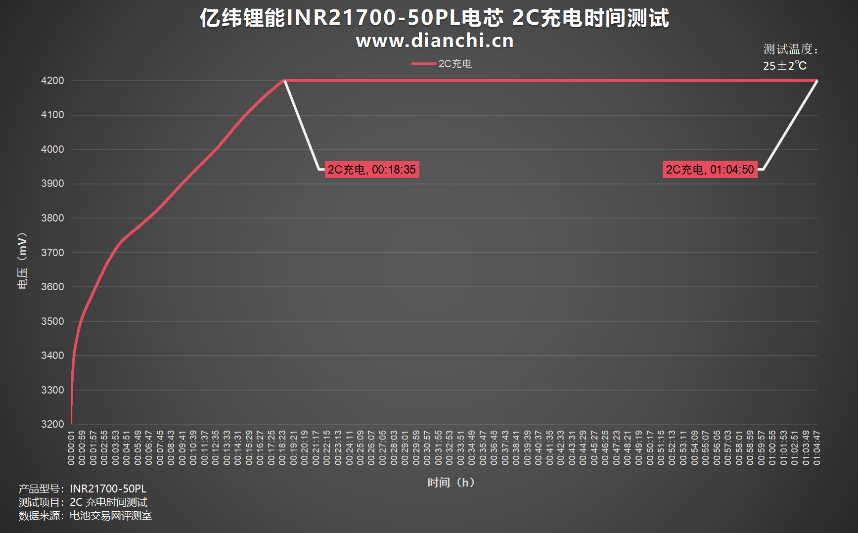

2C充电
接通电源后,电压持续上升,在18分钟左右充至4.2V并进入涓流充电,经过46分钟左右的涓流时间后充电完成,总耗时1小时4分钟。
绘制出折线图,设置电流为 10000mA,2C为亿纬锂能INR21700-50PL电芯充电,充电截止电压为 4.2V,充至4.2V时间约为18钟,涓流完全充满时间约为1小时4分钟。
