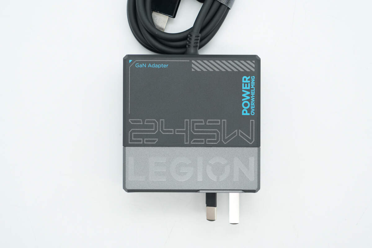

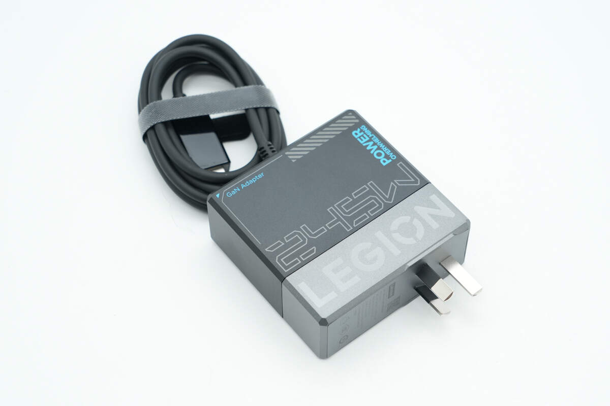

拯救者245W氮化镓电源适配器自带方口线,机身为方块造型,壳体银、黑配色撞色设计,同时边角倒角处理,整体很有科技感。
电源机身正面印有LEGION品牌、245W以及GaN Adapter等。

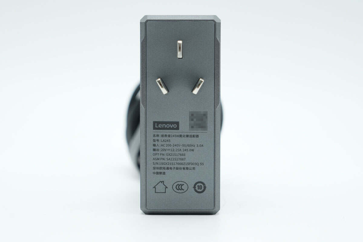

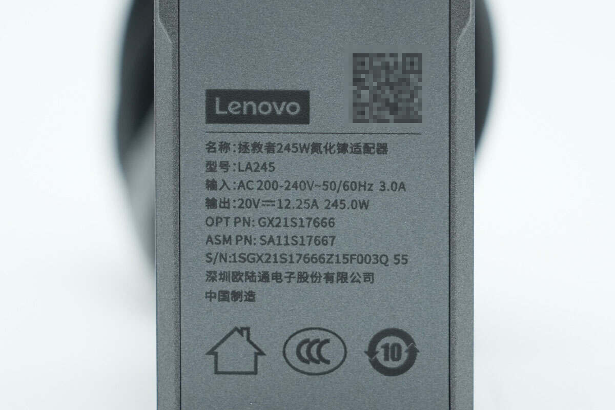

输入端外壳上印有电源的详细参数信息。
产品参数特写
型号:LA245
输入:200-240V~50/60Hz 3A
输出:20V12.25A 245W
制造商:深圳欧陆通电子股份有限公司
产品通过了CCC认证。

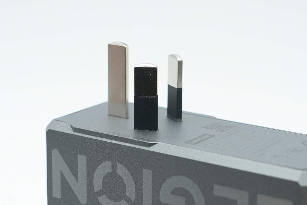

电源采用三脚插脚,可接地有效避免用户触电,提升使用体验。此外火线插脚和零线插脚为符合新国标的半包胶插脚设计,有效防止异物触电风险。

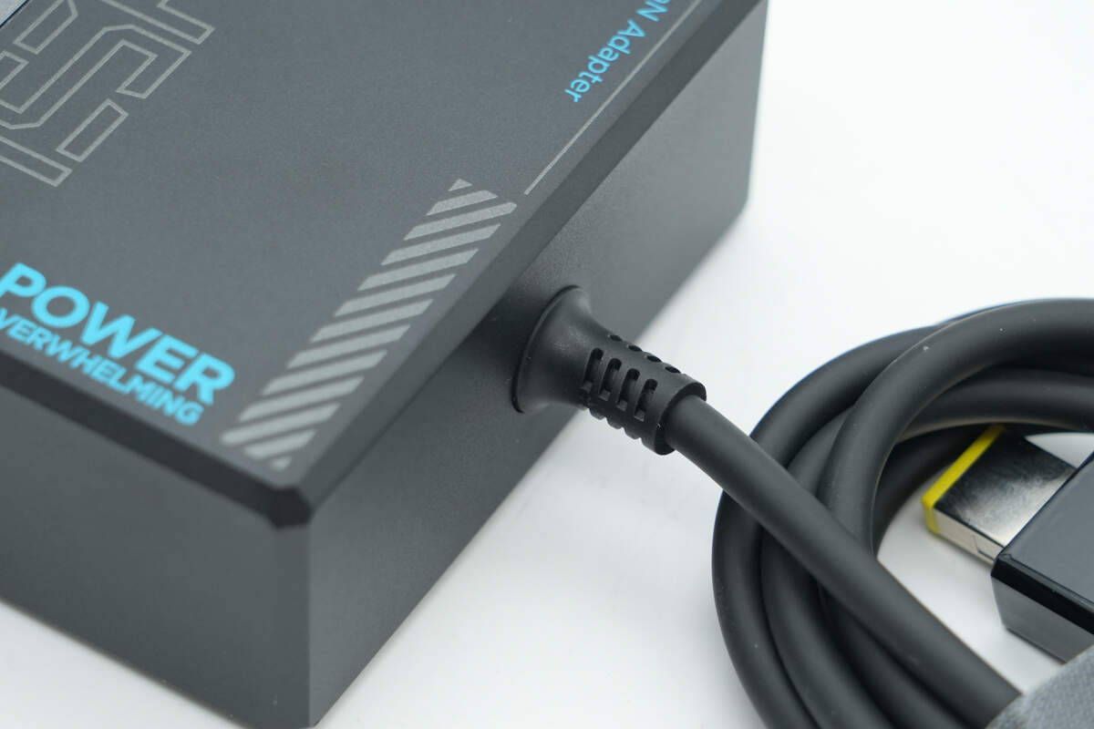

输出线缆与机身连接处做了抗弯折保护设计。

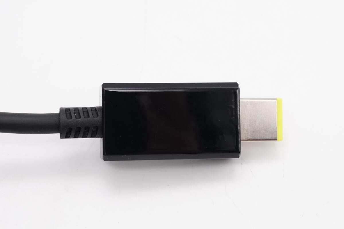

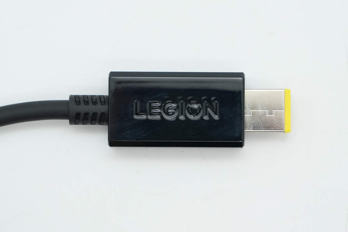

方口线端子外壳高光亮面处理,一面设计有LEGION品牌。
另一面还内置了数显屏,可实时显示充电功率。

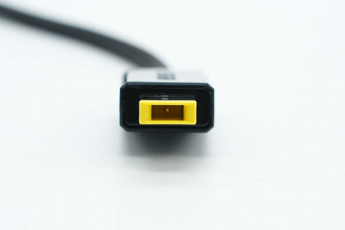

方口线端子公头特写。

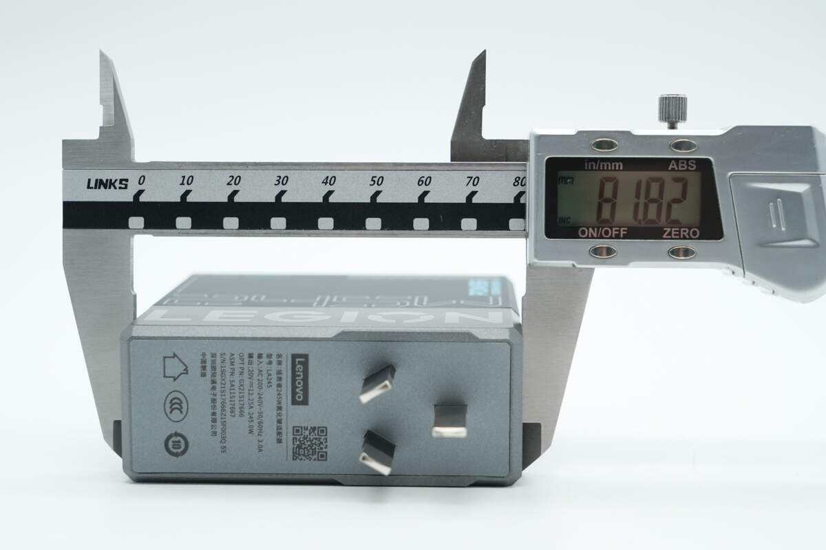

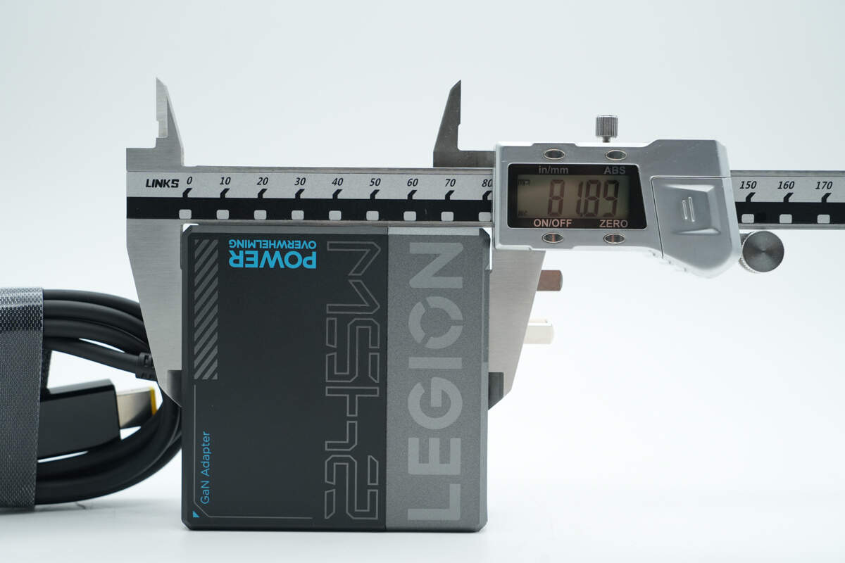

实测拯救者245W电源适配器机身长度为81.89mm。
宽度为81.82mm。

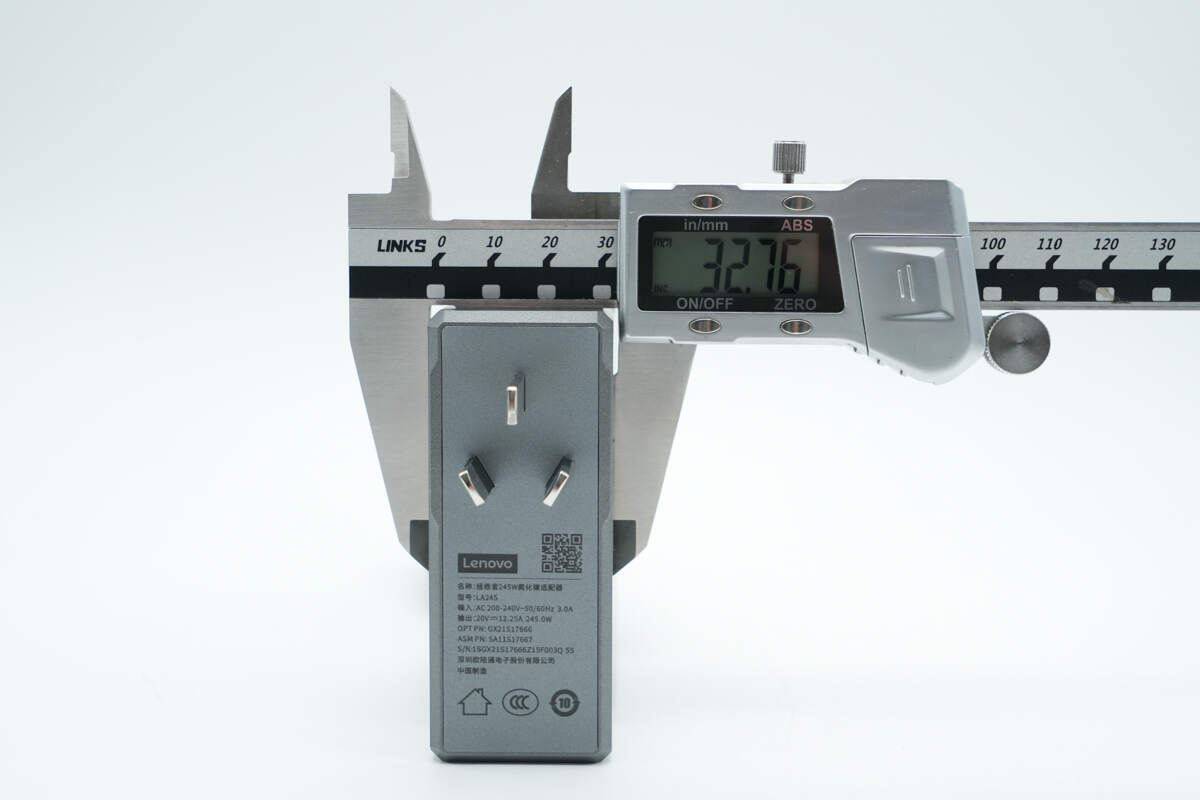

厚度为32.76mm。

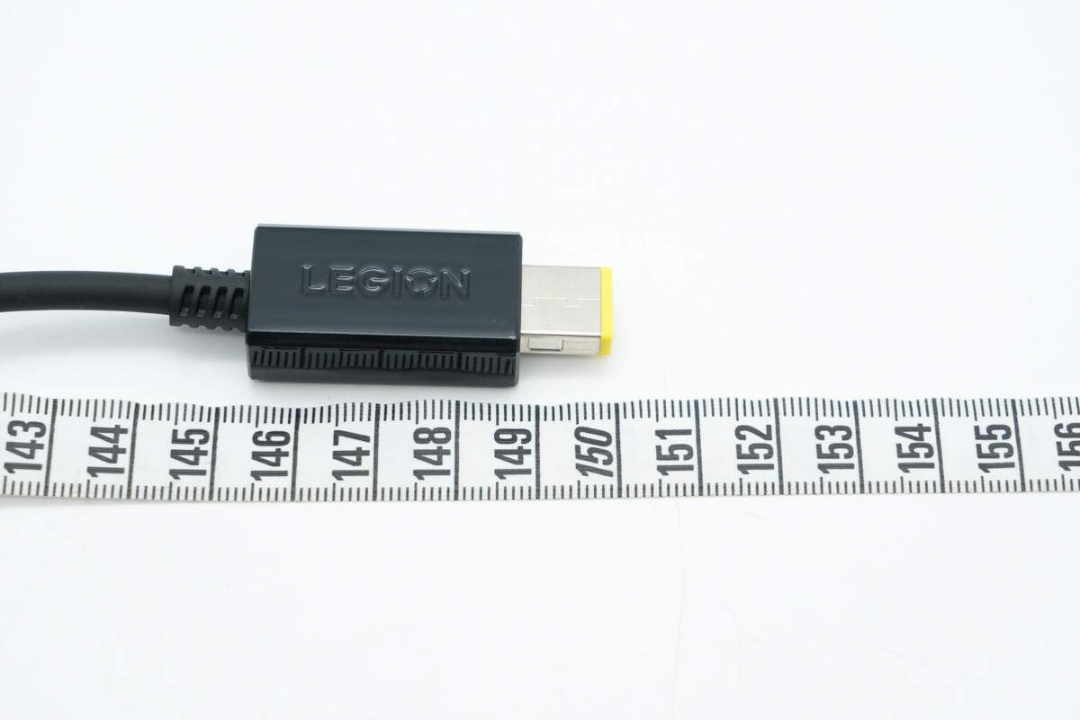

方口线长度为150cm。

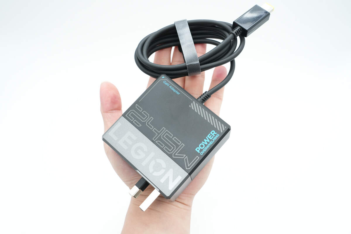

产品拿在手上的大小直观感受。

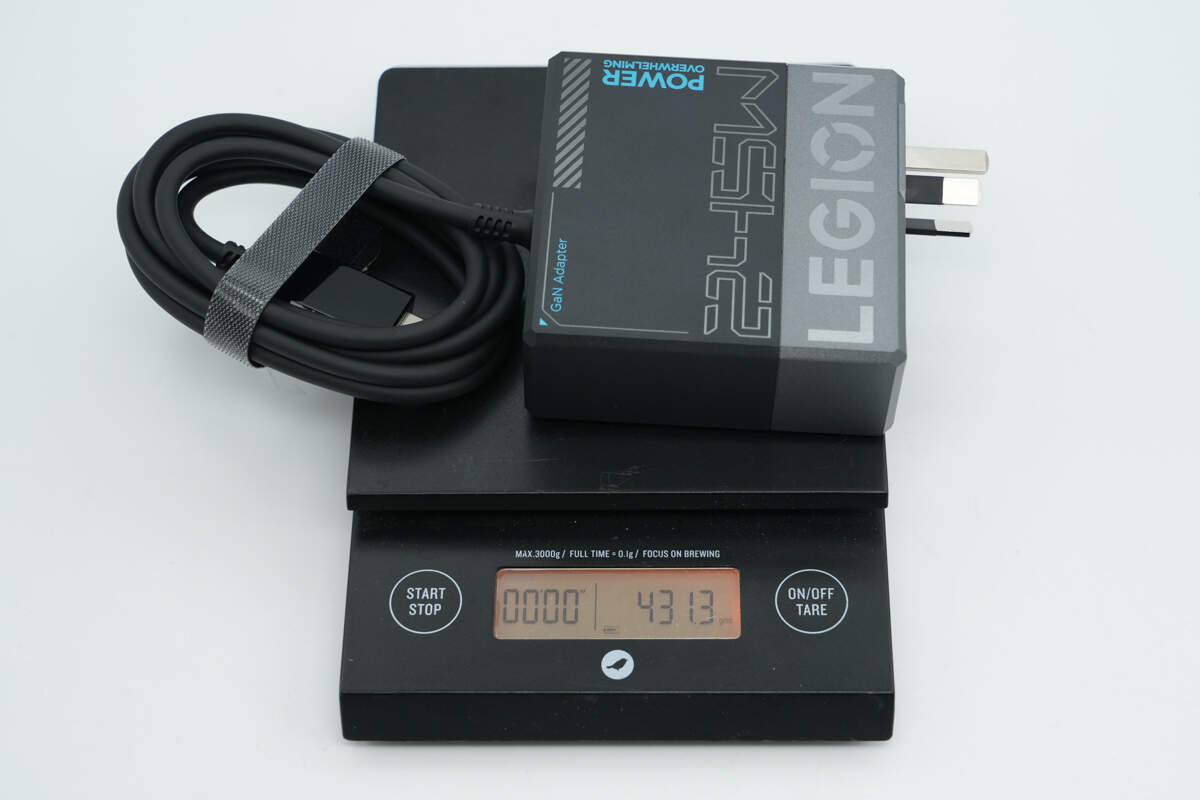

另外测得电源适配器重量约为431g。

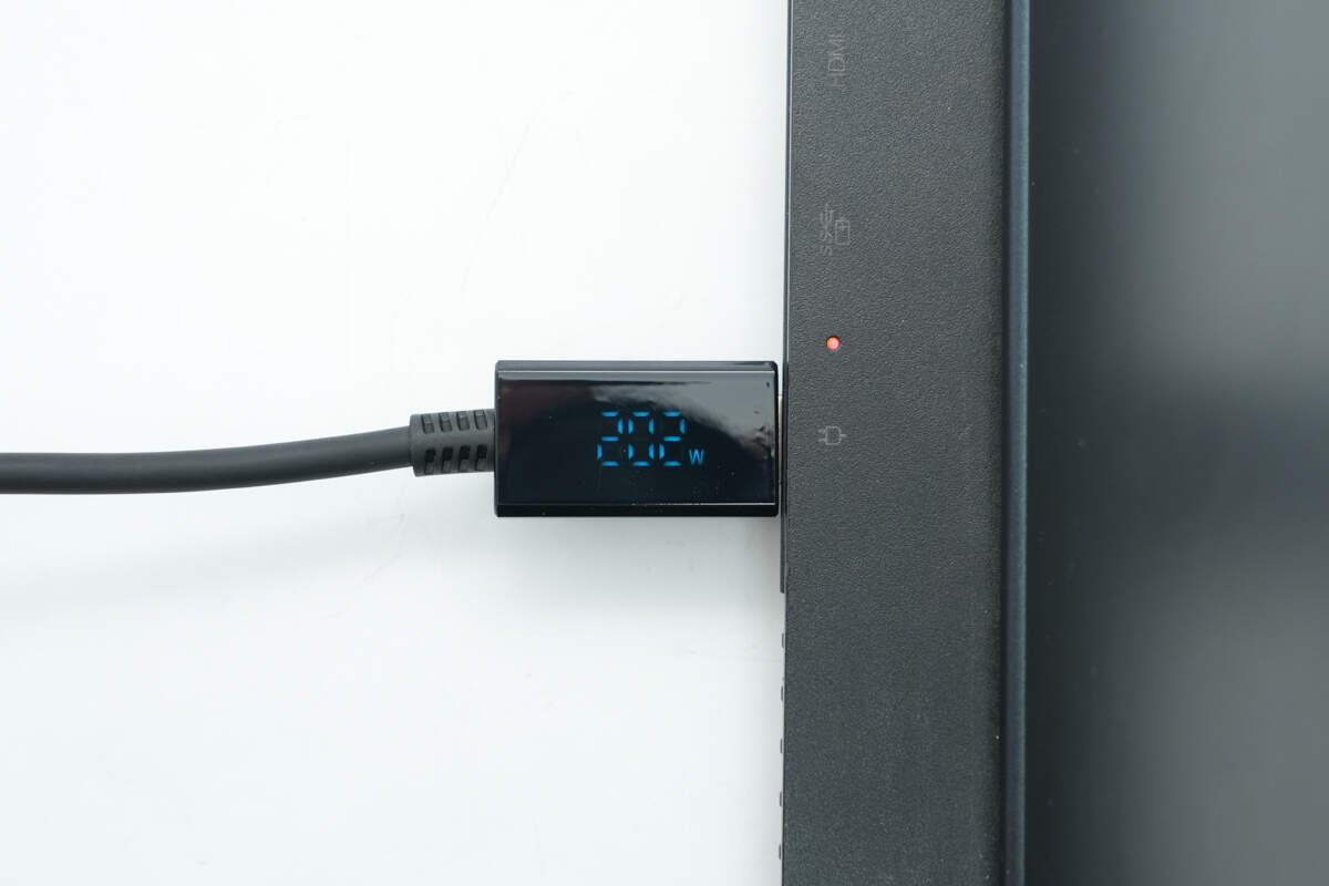

使用联想拯救者245W氮化镓电源适配器给拯救者R7000P游戏本进行充电,线缆端子数显屏上显示充电功率为202W。

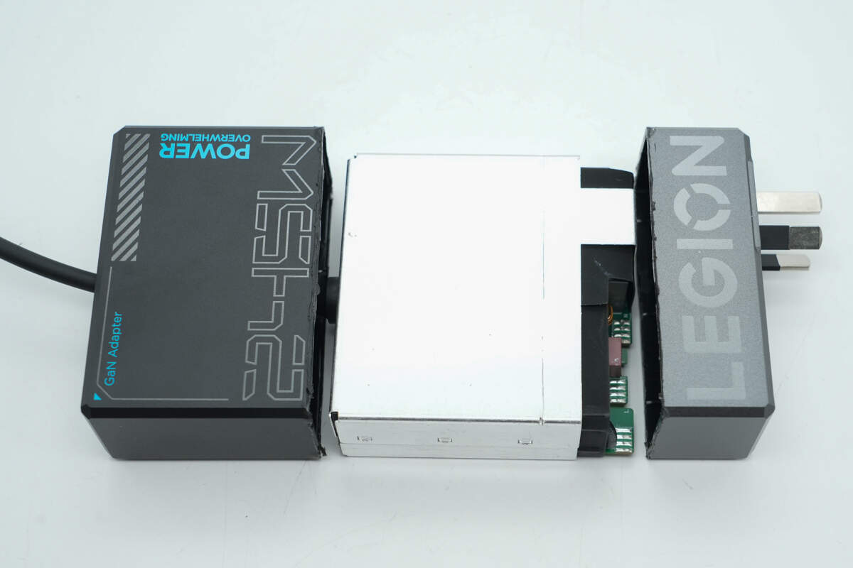

将电源适配器机身外壳切割开取出内部模块。

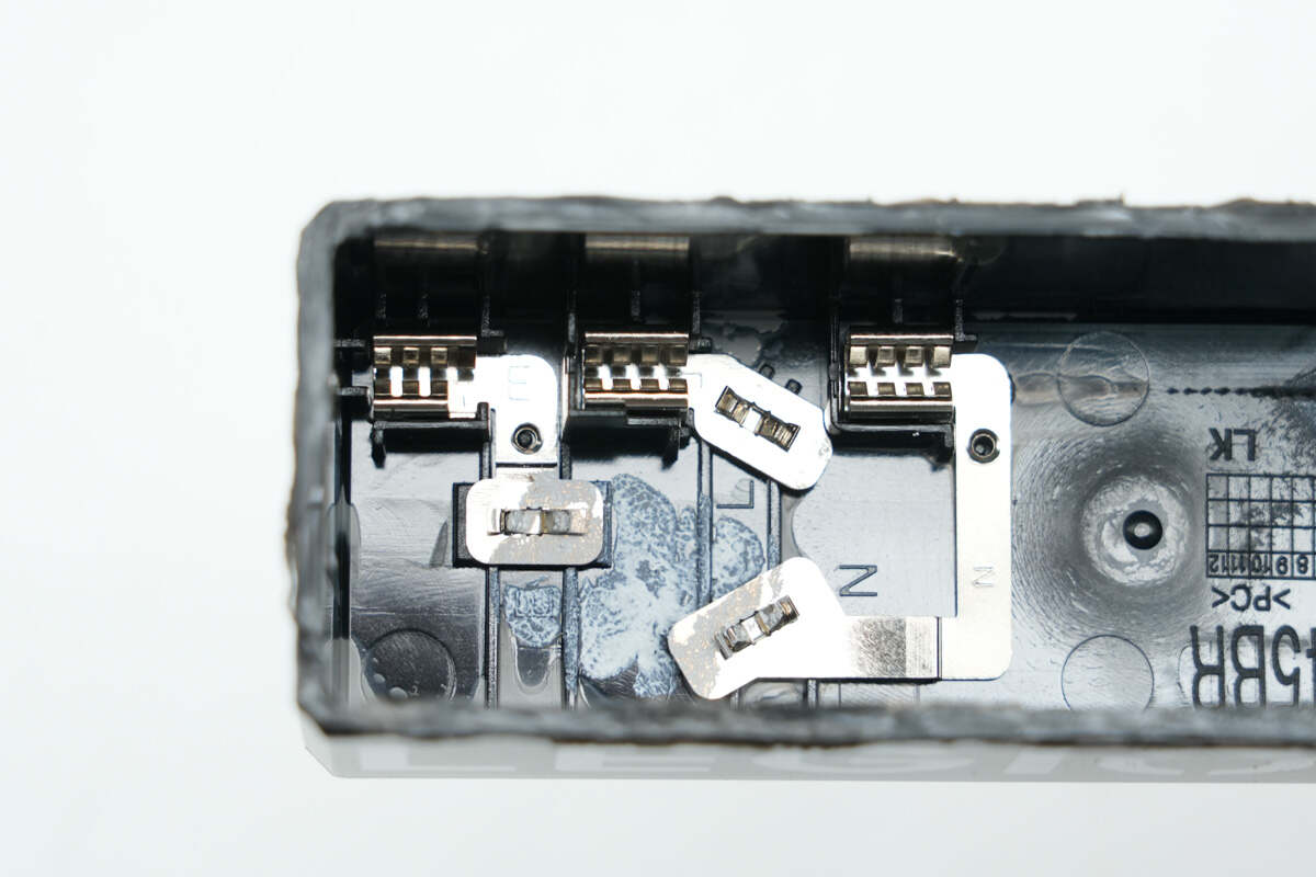

输入端为接触式设计,金属弹片与插脚压接。

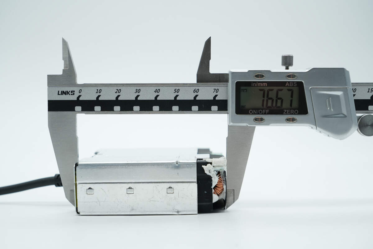

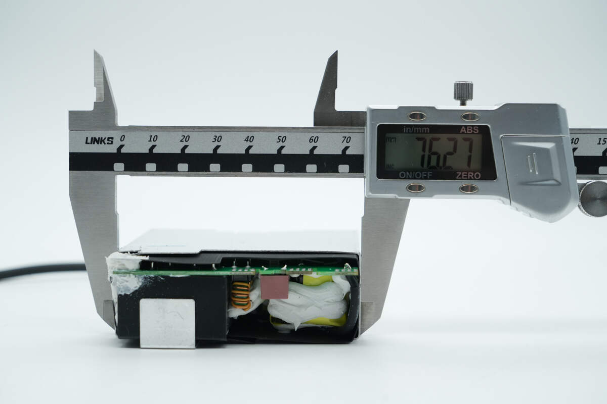

实测PCBA模块长度为76.67mm。
宽度为76.27mm。

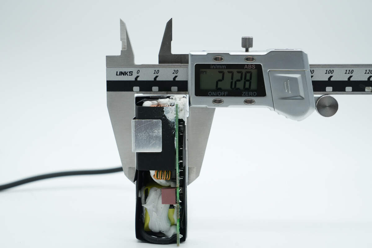

厚度为27.28mm。

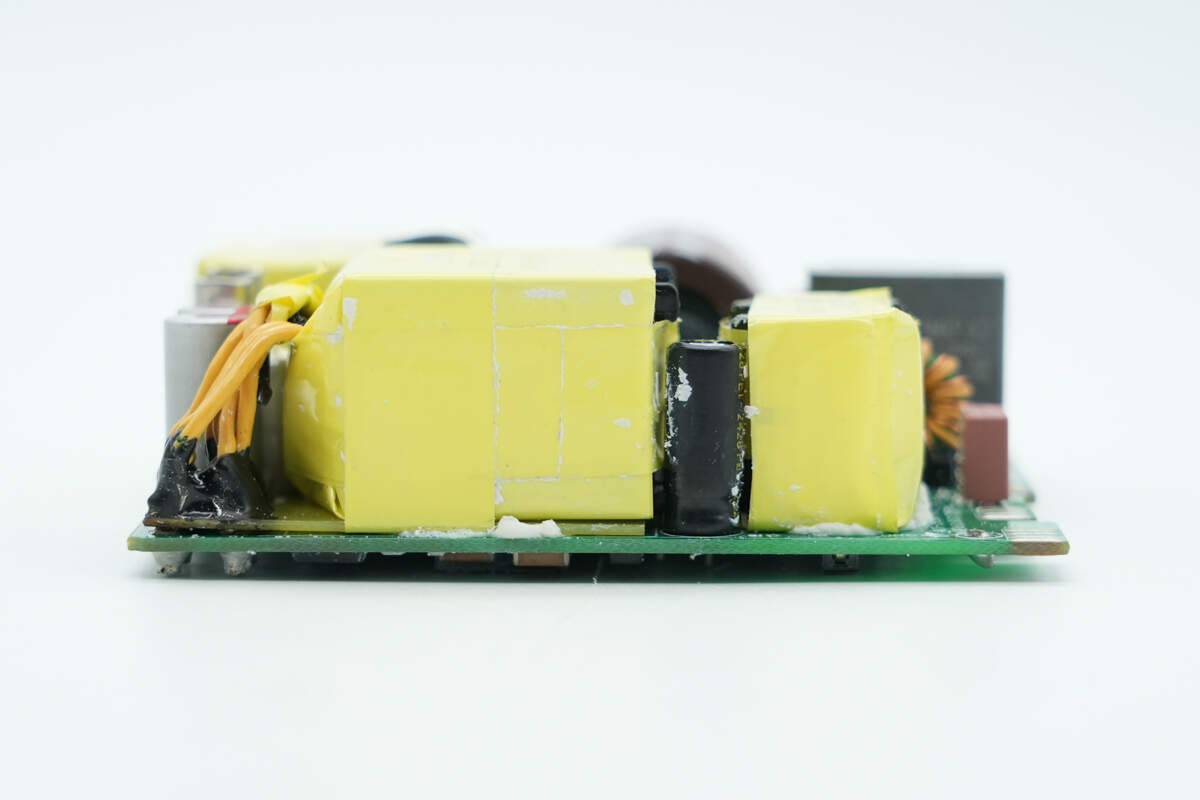

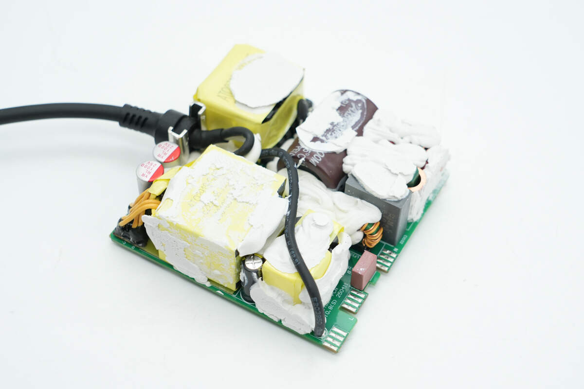

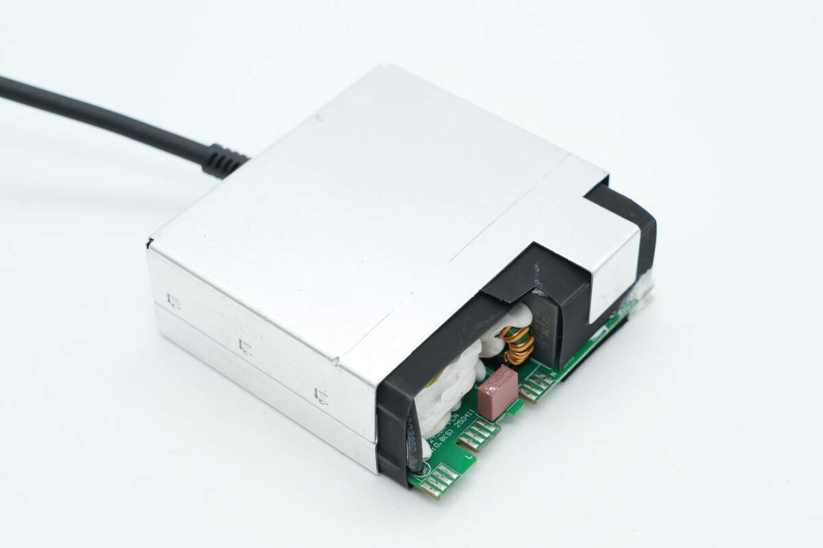

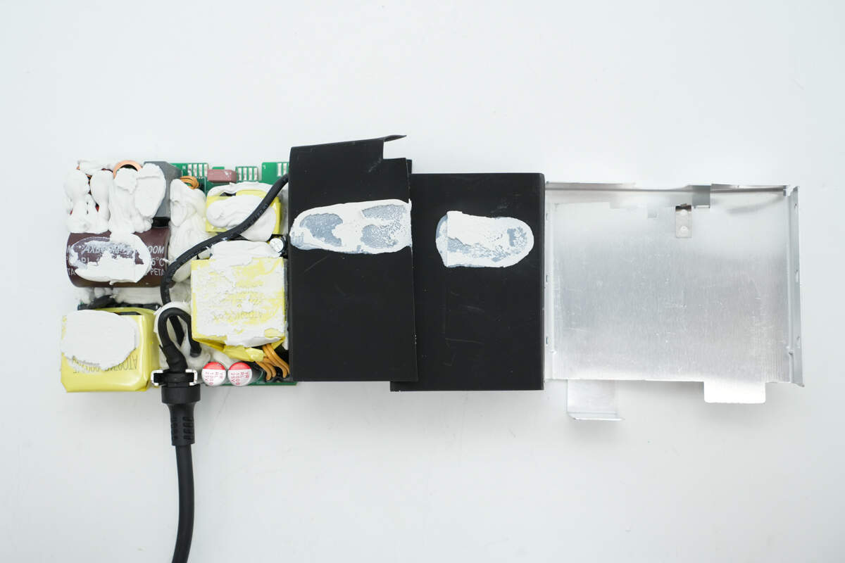

PCBA模块覆盖金属散热片散热,两侧为卡扣结构固定。
将散热片拆掉,内侧设有麦拉片进行隔离。

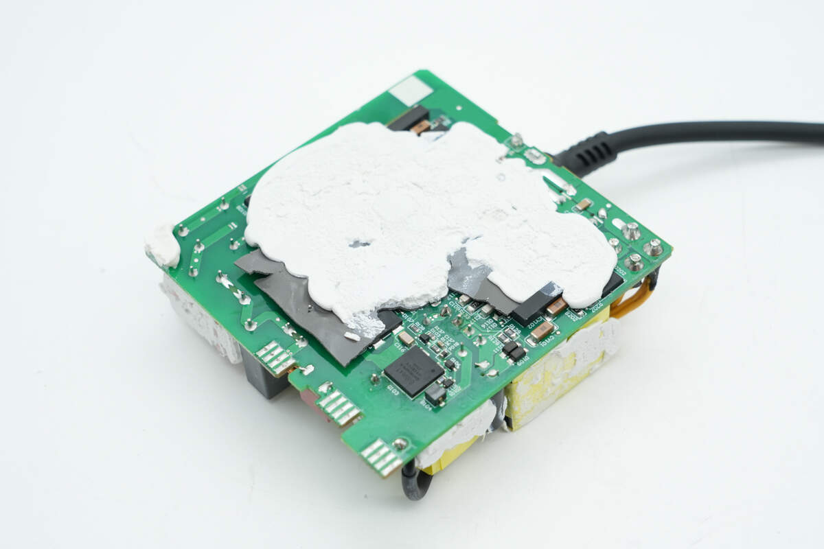

PCBA模块正面变压器、电容等器件涂胶加强散热。

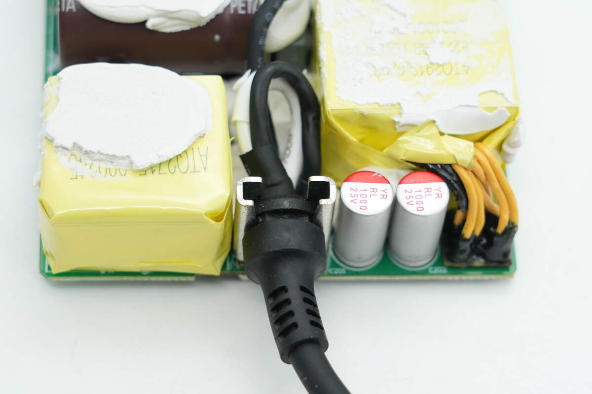

输出端线缆设有金属片帮助固定。
主板背面中心区域覆盖导热胶以及打胶处理。

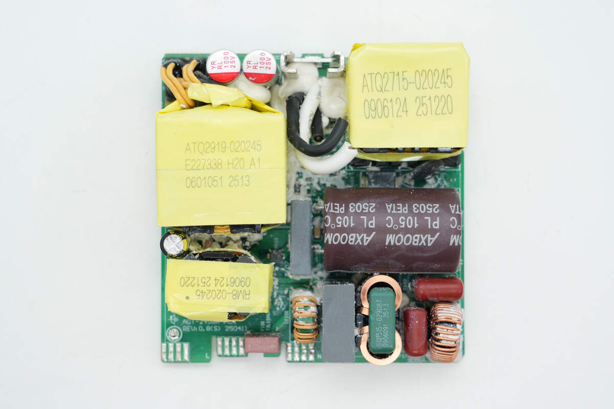

将白胶清理掉,主板正面设有延时保险丝、共模电感、高压滤波电解电容、PFC升压电感、谐振电感、变压器等器件,中心还有颗谐振电容。

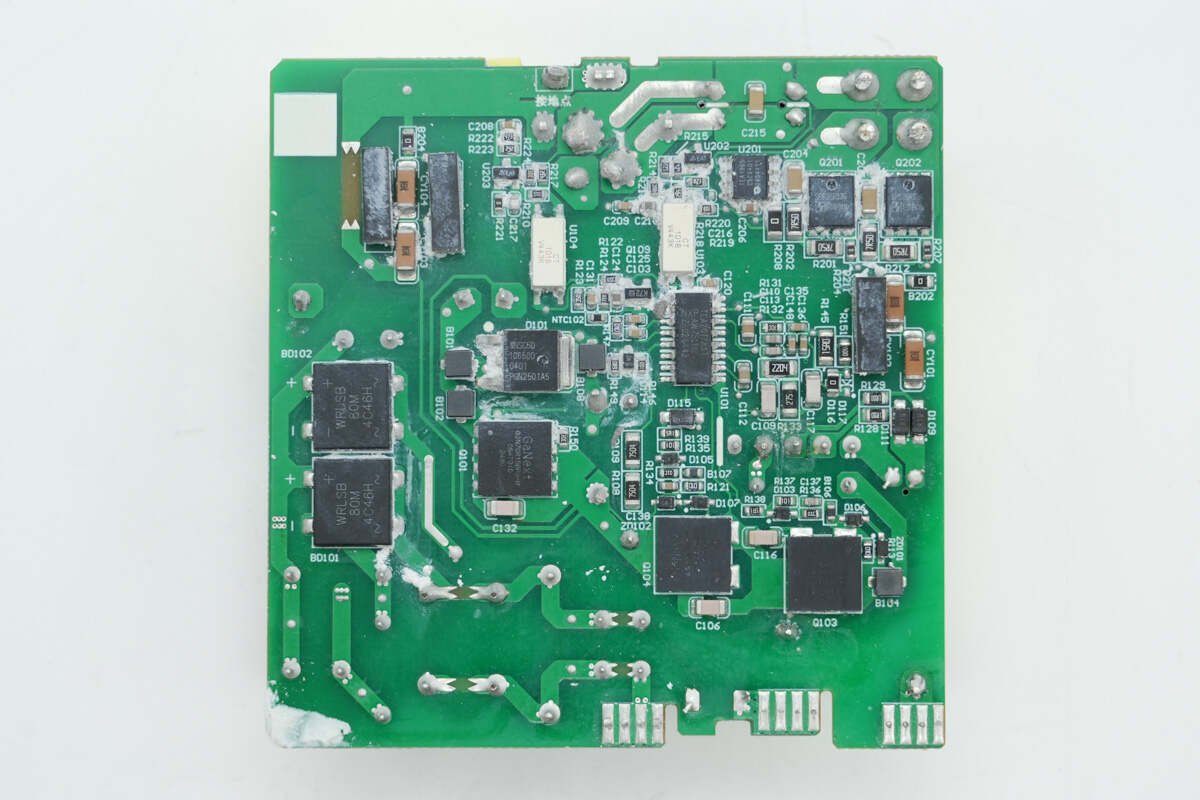

主板背面设有整流桥、电源初次级控制器以及搭配的PFC开关管、LLC开关管、同步整流管等器件。

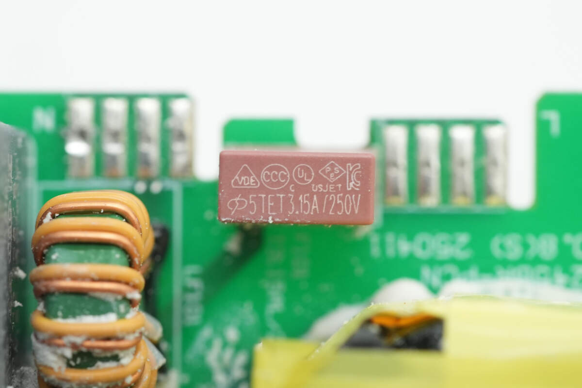

延时保险丝规格为3.15A 250V。

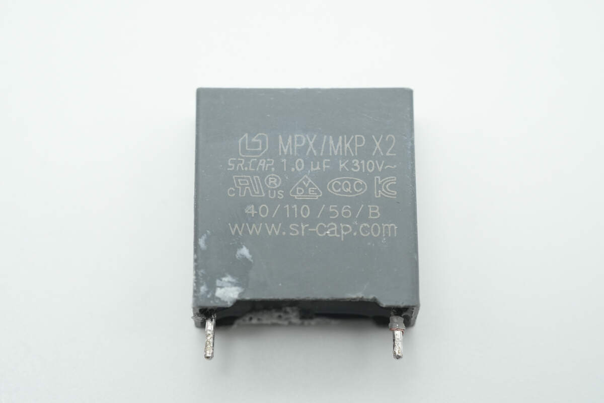

安规X2电容容量1μF。

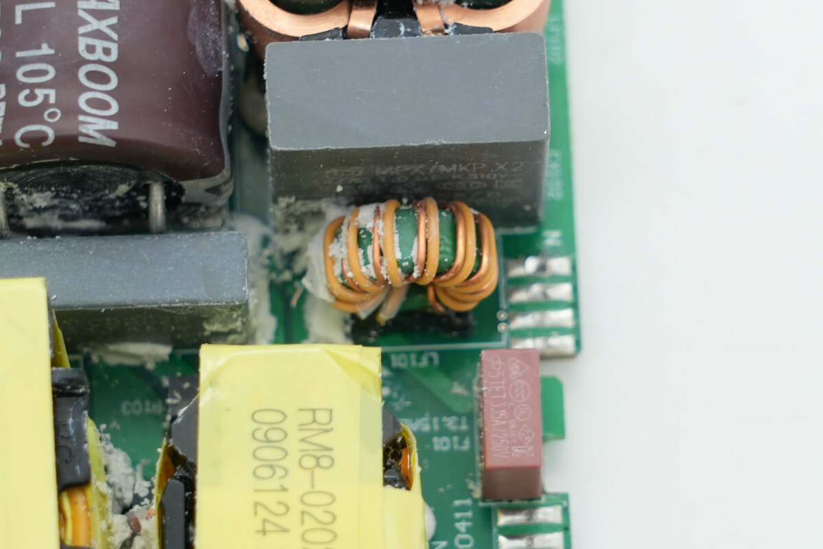

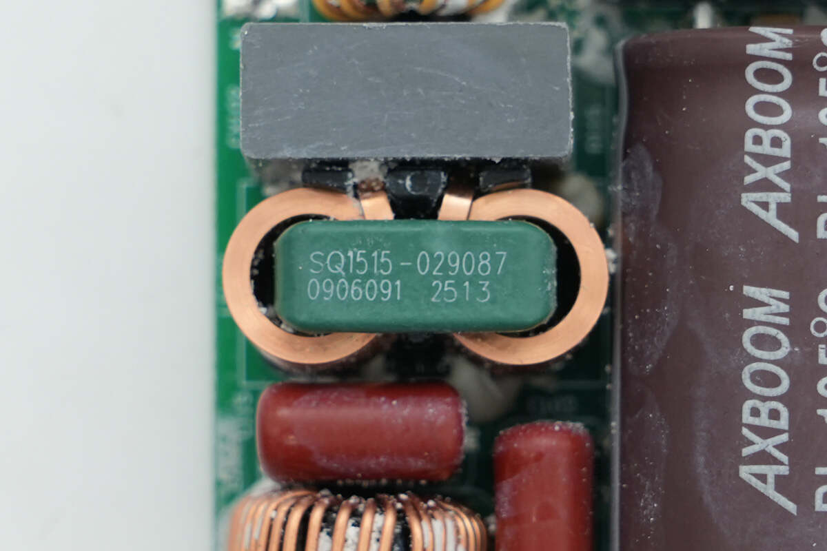

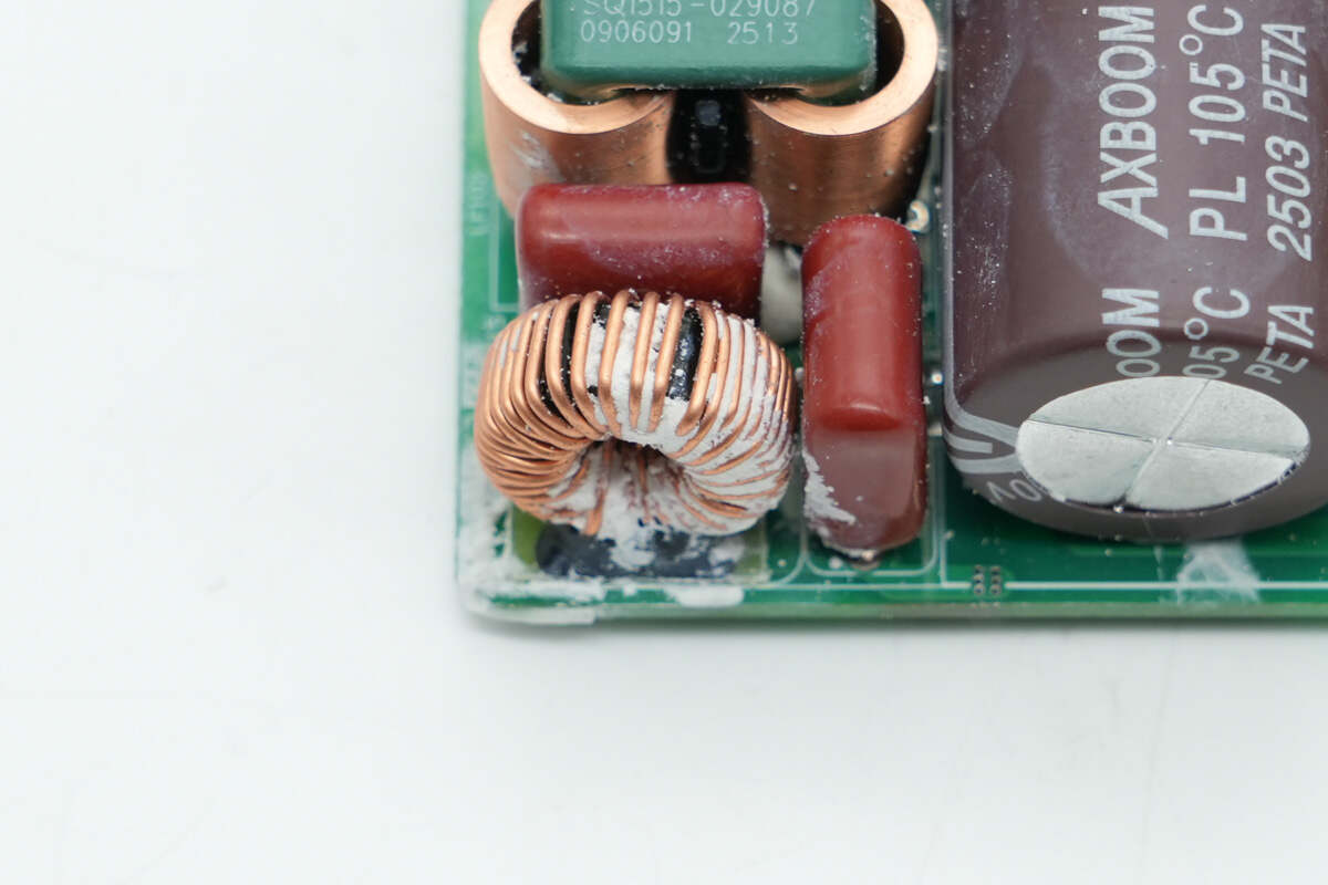

二级共模电感扁平铜带绕制,绿色磁芯。

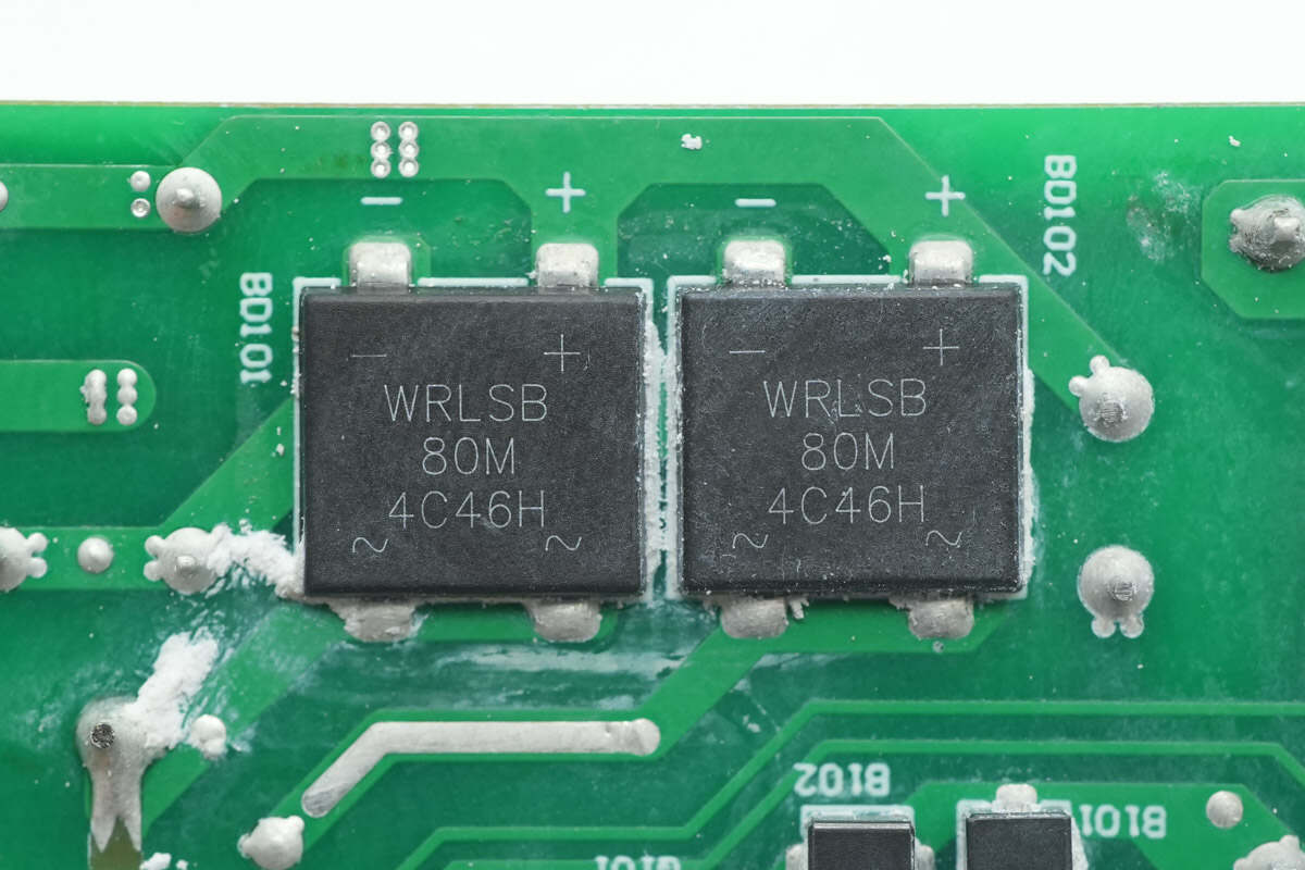

整流桥来自深圳市沃尔德实业有限公司,型号WRLSB80M,这颗软桥通过较软的恢复曲线,比较平滑的关断特性,可以降低二极管结电容达到非常少的谐波振荡产生的效果。选用的LSB封装,拥有良好的散热特性,帮助中大瓦数适配器提升可靠性,单颗可做60W+。
滤波电感特写,底部垫有电木板,并打胶加固。

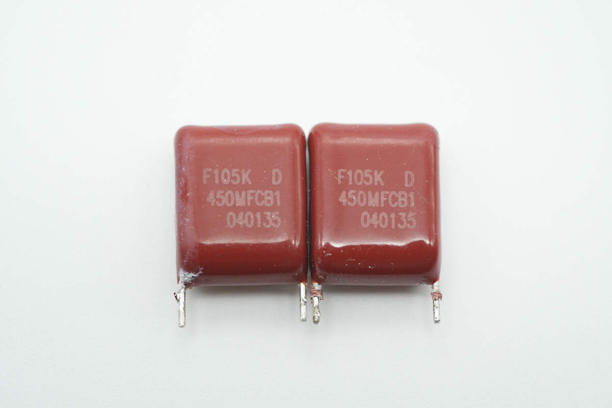

两颗薄膜滤波电容规格为1μF450V。

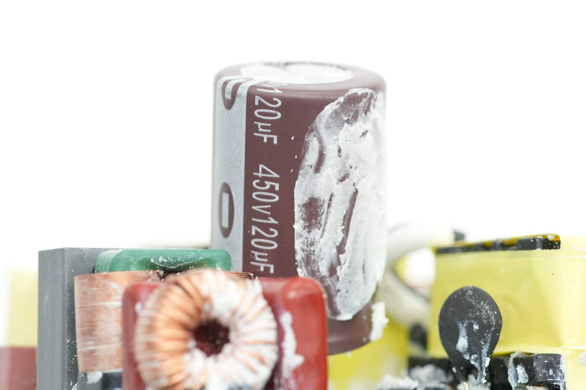

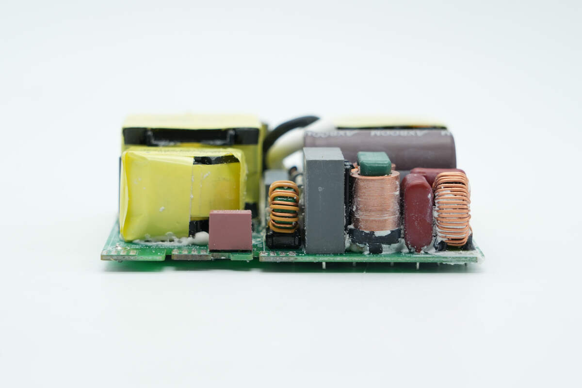

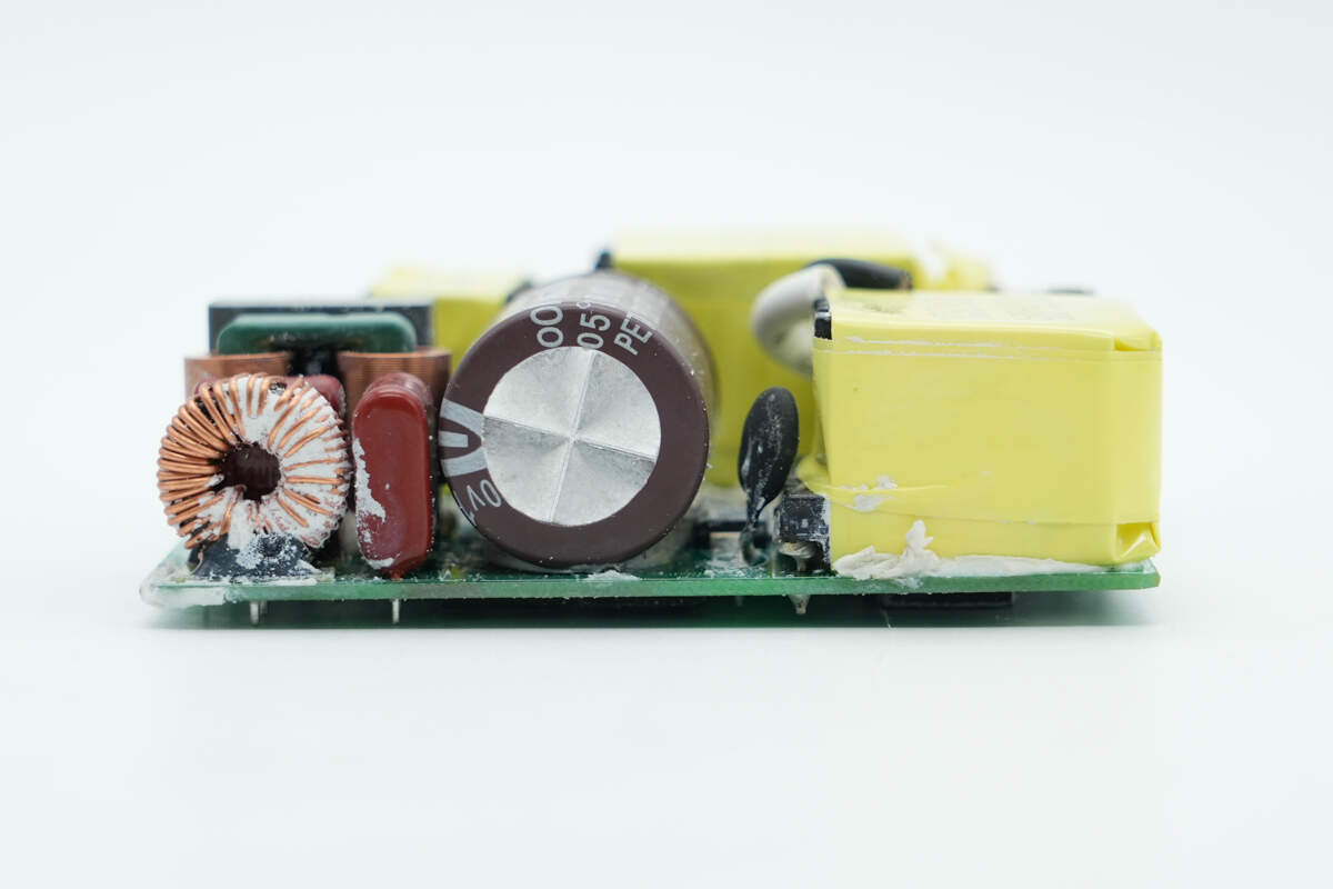

模块一侧设有高压滤波电解电容、NTC热敏电阻以及PFC升压电感。

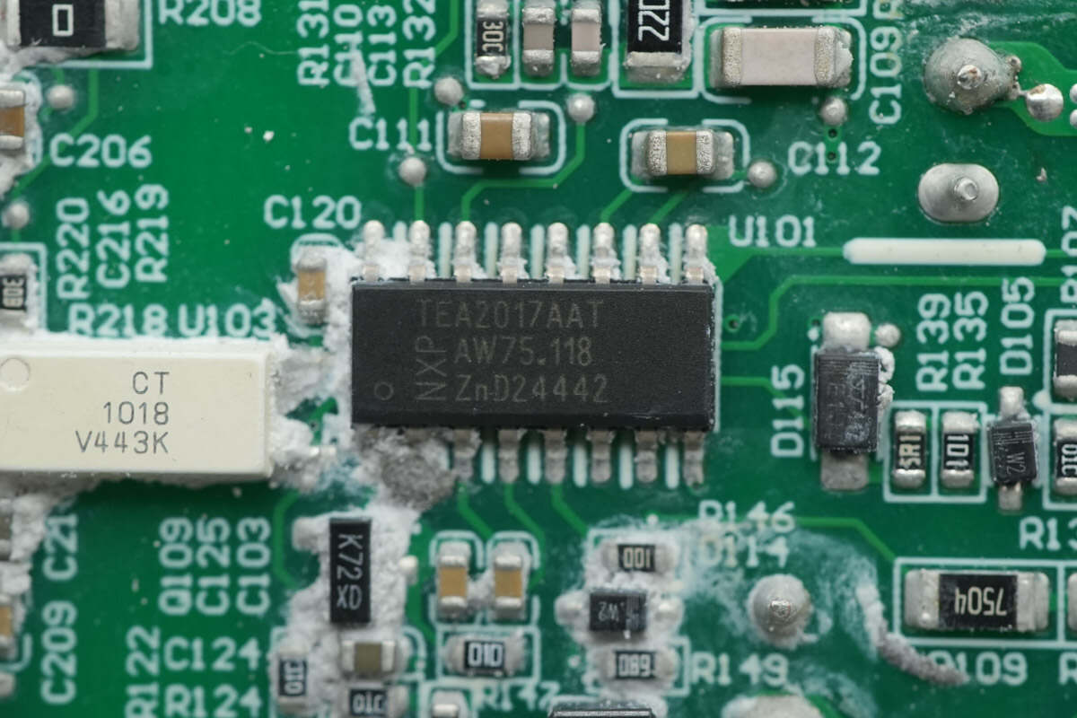

初级主控芯片来自恩智浦,型号为TEA2017AAT,是一款数字化可配置LLC和PFC组合控制器,用于高效谐振电源。芯片包括LLC和PFC控制器功能。PFC经配置可在DCM/QR、CCM固定频率或支持所有操作模式的多模式下运行,优化PFC效率。
芯片内部集成高压启动和X电容放电,内部集成驱动器,可直接驱动高压上管,无需外置驱动器。PFC可配置为DCM/QR,DCM/QR/CCM混合模式和CCM固定频率三种运行模式,满足不同功率应用需求。

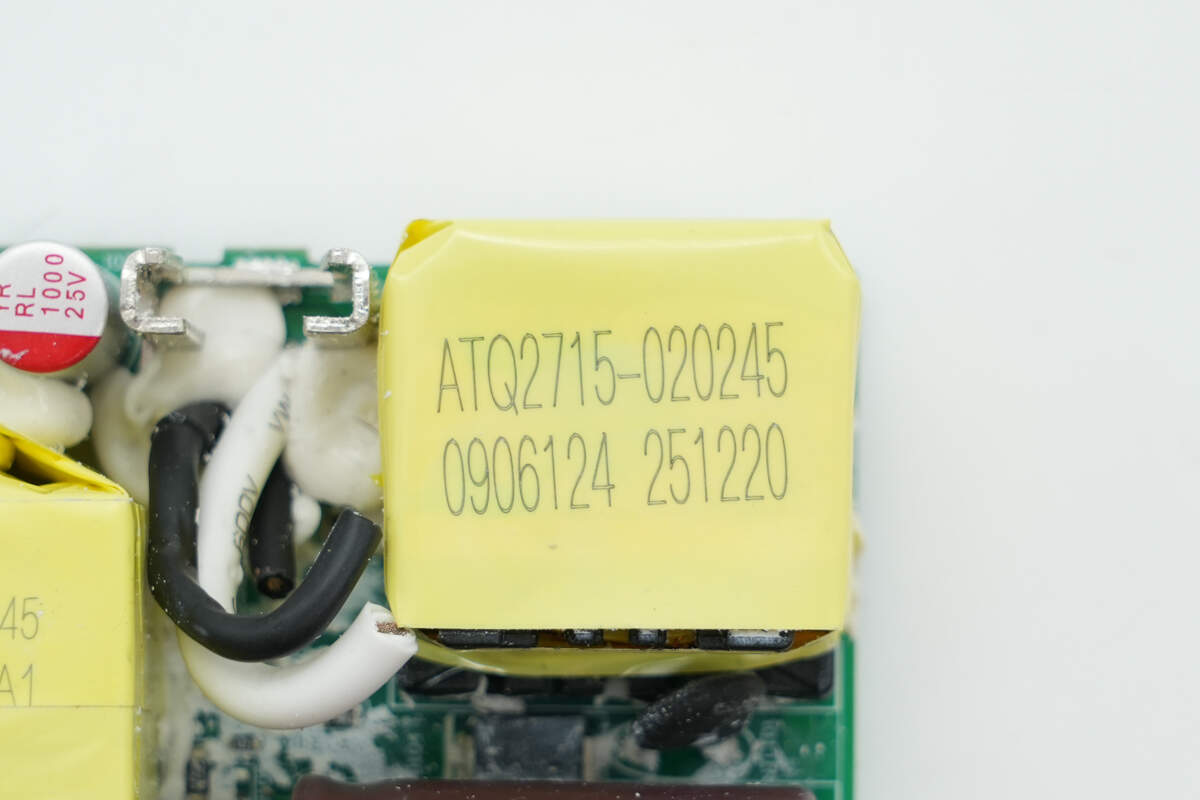

PFC升压电感特写,采用ATQ2715磁芯。

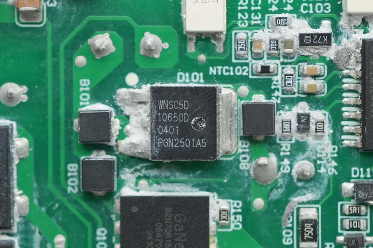

PFC整流管来自WeEn瑞能,型号WNSC5D10650D,这是一颗耐压650V的碳化硅二极管,采用TO252封装。

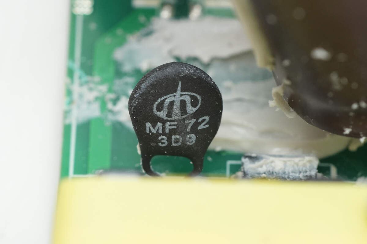

NTC热敏电阻来自时恒电子,为MF72系列,用于抑制电容充电的浪涌电流。

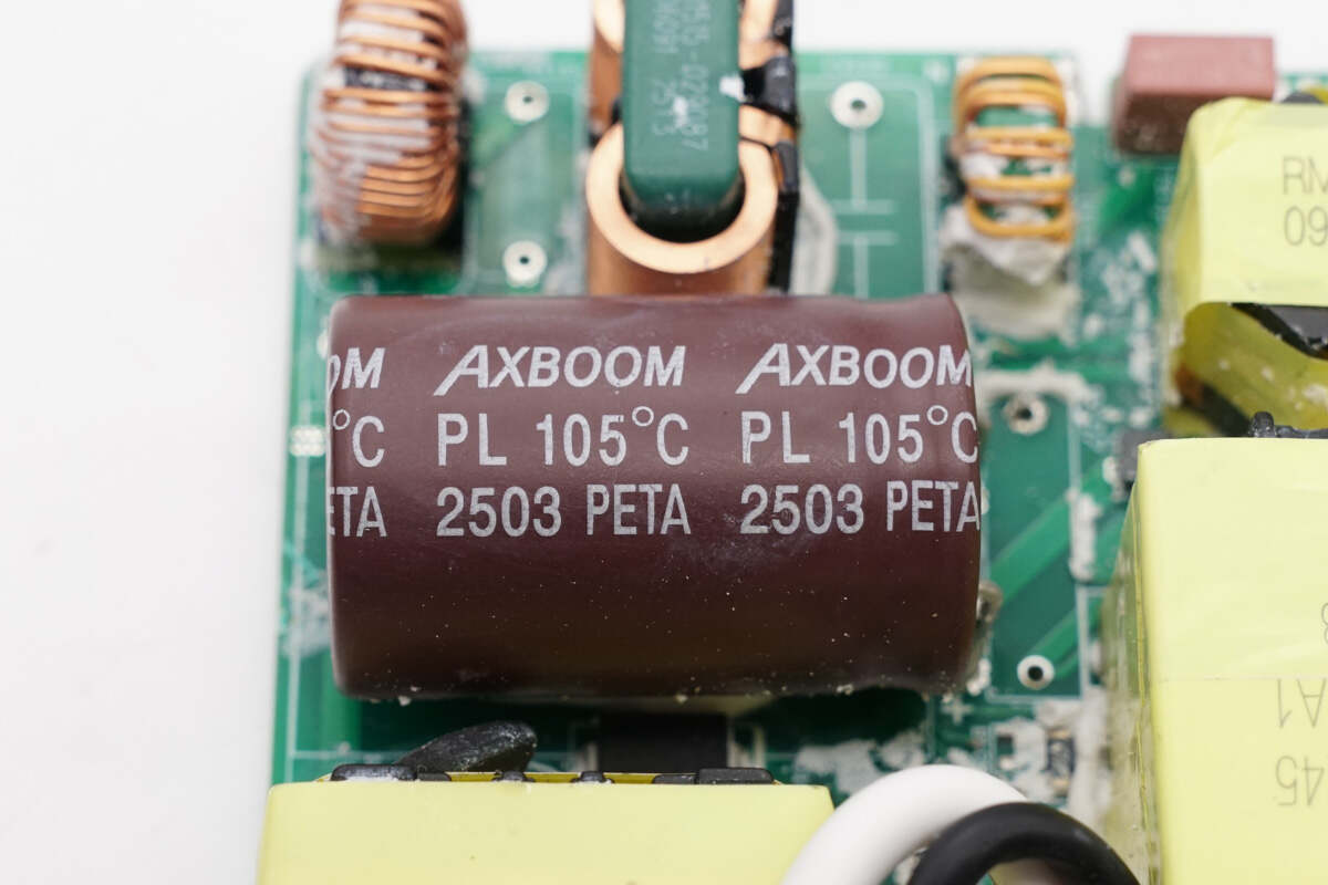

高压滤波电解电容来自AXBOOM安兴电子。
规格为450V120μF。
另一侧设有谐振电感、主控芯片供电电容、变压器以及输出滤波固态电容,变压器下方设有电木板,同时次级多层绝缘线打胶保护。

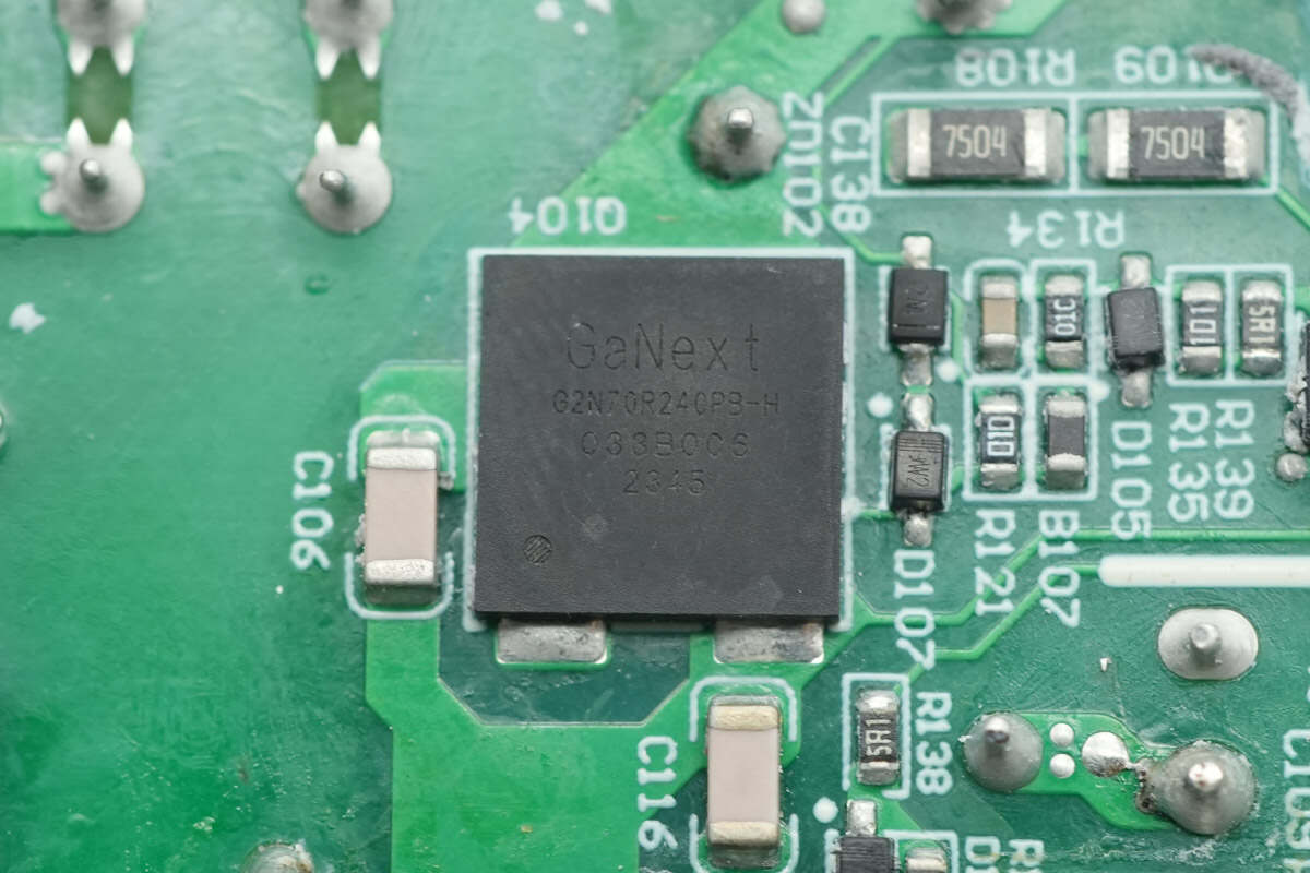

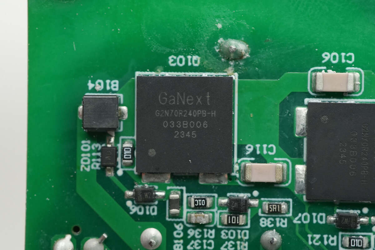

LLC开关管也是来自镓未来,型号G2N70R240PB-H,耐压700V,导阻240mΩ,栅极支持20V驱动电压,适用于QR或ACF反激拓扑、图腾柱PFC、逆变器和LLC等软开关应用,采用PQFN8*8封装。
另一颗特写。

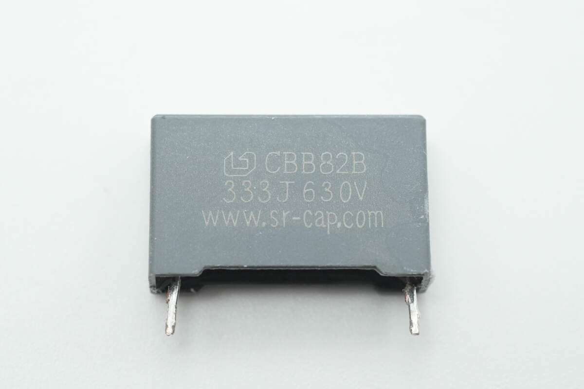

谐振电容特写,规格为0.033μF630V。

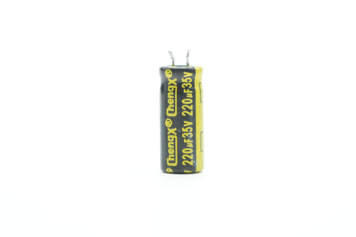

主控芯片供电电容来自承兴,规格为35V220μF。

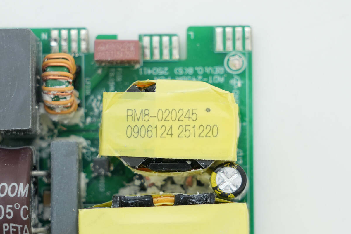

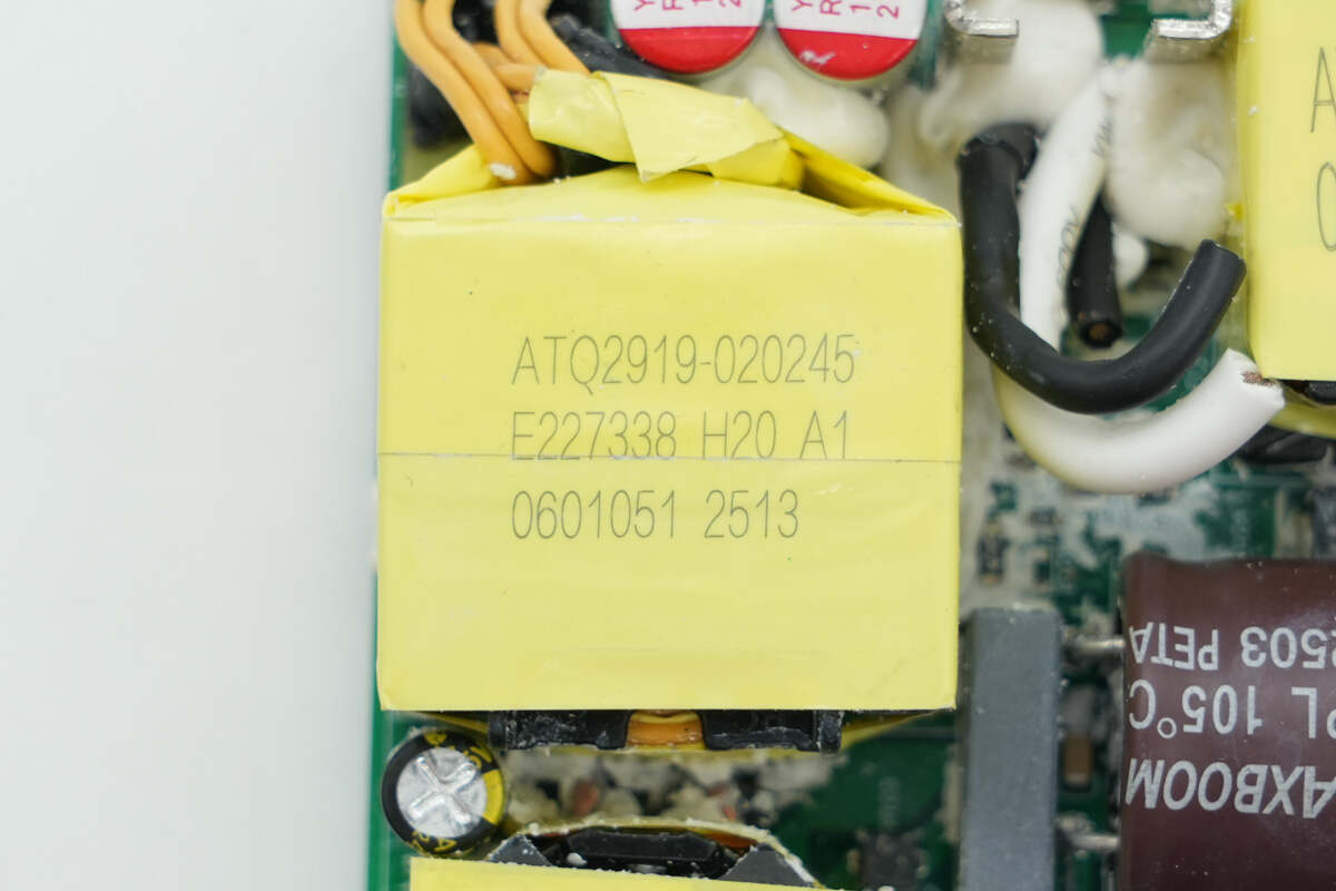

变压器特写,采用ATQ2919磁芯。

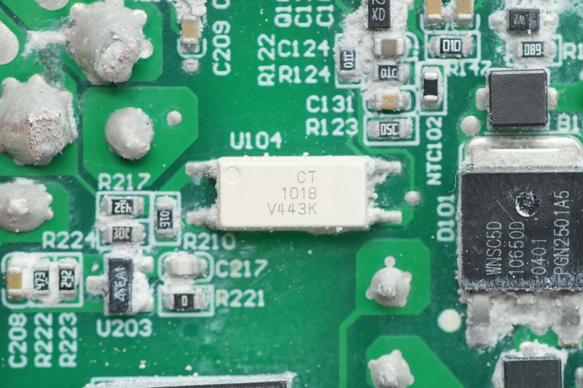

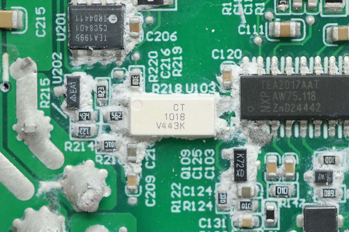

CT1018光耦特写,用于输出电压反馈。
另一颗CT1018光耦特写。

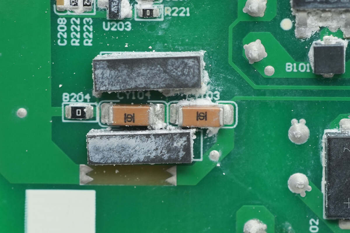

贴片Y电容来自禾伸堂,两颗串联提高耐压等级,提升安全性。

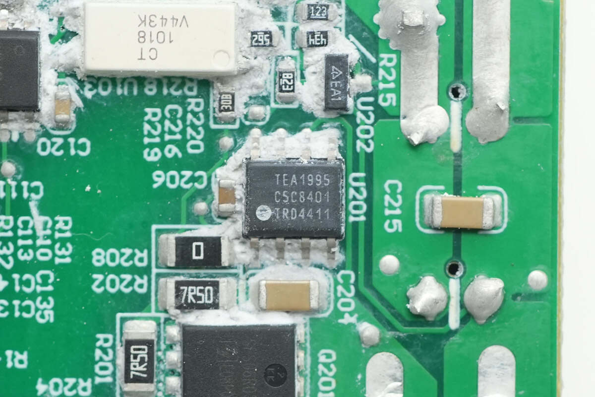

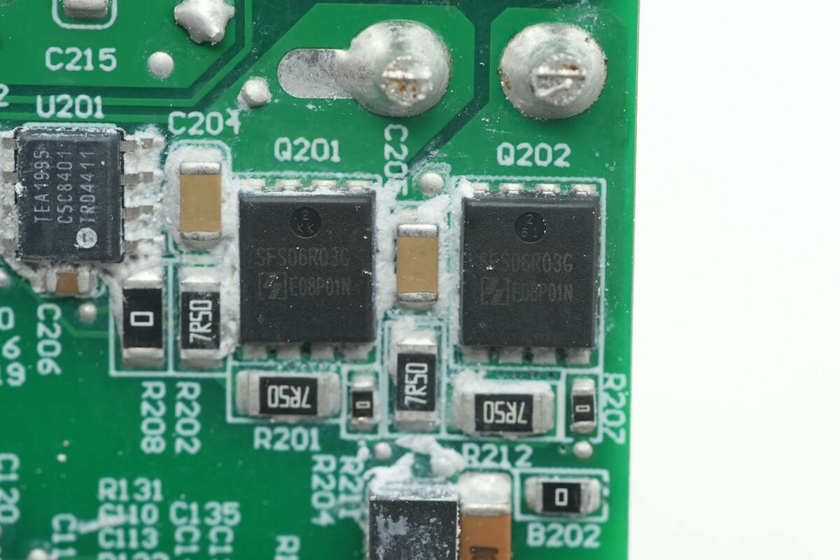

同步整流控制器来自恩智浦,型号TEA1995,其内置两个独立的同步整流驱动器用于LLC架构开关电源的同步整流,外围元件精简,支持38V工作电压,采用SO8封装。
同步整流管来自东微,型号SFS06R03GF,NMOS管,耐压60V,导阻3mΩ,采用PDFN5*6封装。

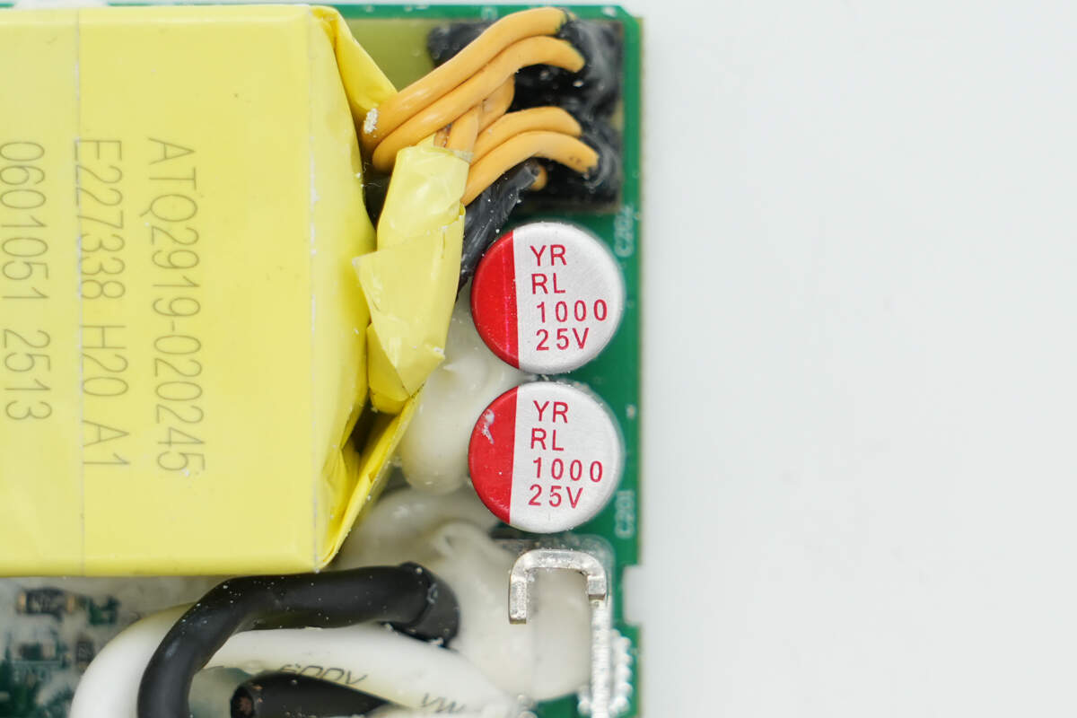

两颗输出滤波固态电容规格为25V1000μF。

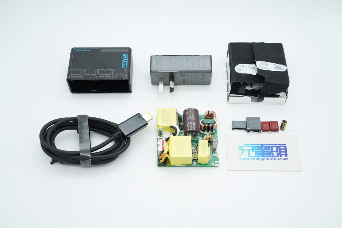

全部拆解一览,来张全家福。

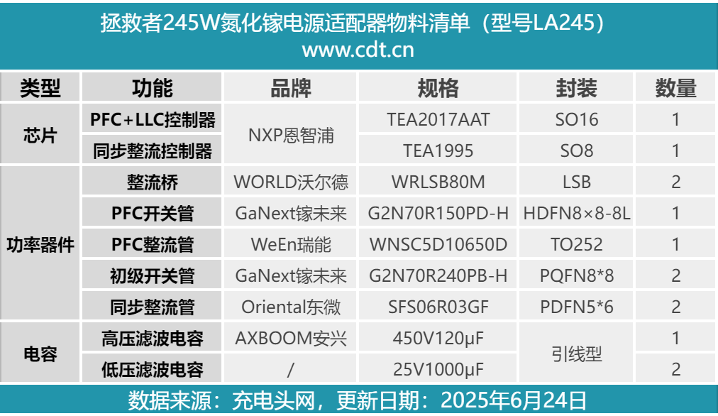

最后附上拯救者245W氮化镓电源适配器核心器件清单,方便大家查阅。
