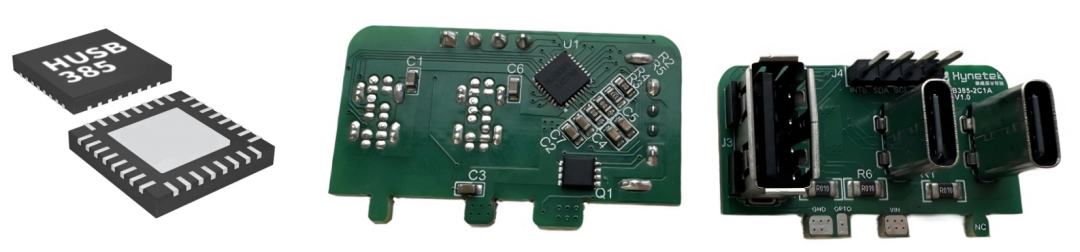

图1:HUSB385 QFN-32L封装及2C1A Demo图

1.极简设计
HUSB385在保留强大协议兼容性和安全机制的前提下,通过内部集成两个低Rdson的N-MOSFET,减少了外部元件数量,降低了电路板的复杂度,提升了系统整体的稳定性和可靠性。

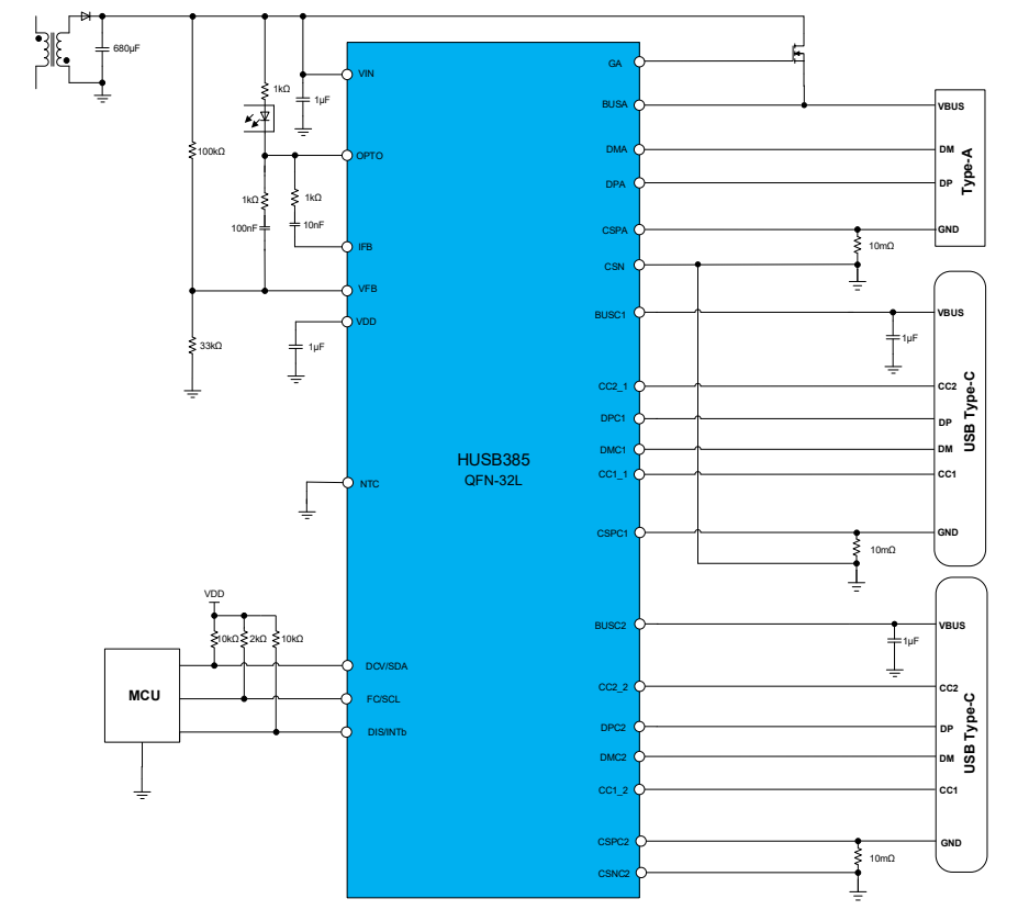

图2:HUSB385 2C1A典型应用电路图

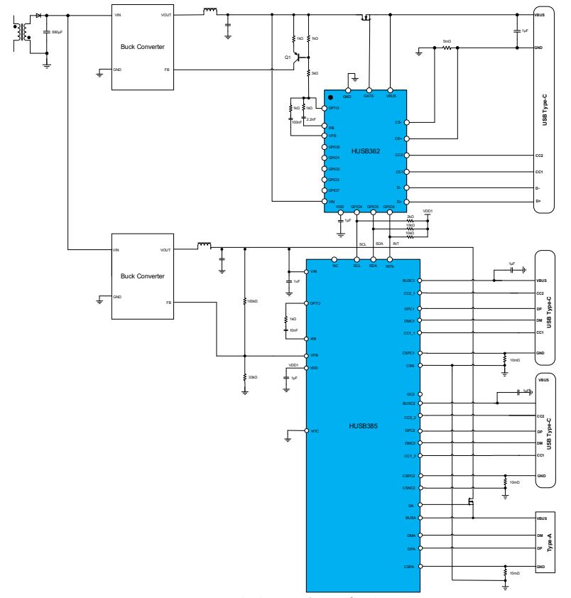

使用HUSB385搭配慧能泰支持PD3.1 EPR且集成MCU的高性能PD协议芯片HUSB362,可以打造能实现两路独立快充和功率动态分配的方案。该方案可支持I2C在线控制,工作状态和电压、电流等信息的上报和动态功率分配。
以HUSB385+HUSB362 2路Buck应用为例,该方案采用I2C可以实现多次任意降功率功能,支持65W 2C口任意组合功率输出,X+Y(15W+50W,20W+45W,30W+35W,25W+40W......)功率组合随心配。
图3:HUSB385+HUSB362 2路Buck应用
